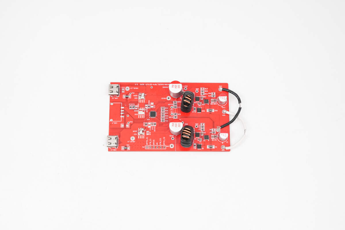

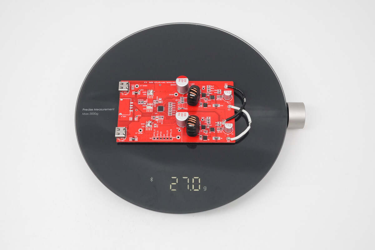

天德钰 JD6638+JD6628 方案正面采用JD6638+JD6628双芯片控制,JD6628来控制JD6638的输出,可以省VBUS MOS,从而进一步压缩该方案的体积及成本,Demo状态下元器件摆放预留较大空间。
输出端口为双USB-C,双口支持PD3.1 140W输出,中间预留USB-A端口引脚。

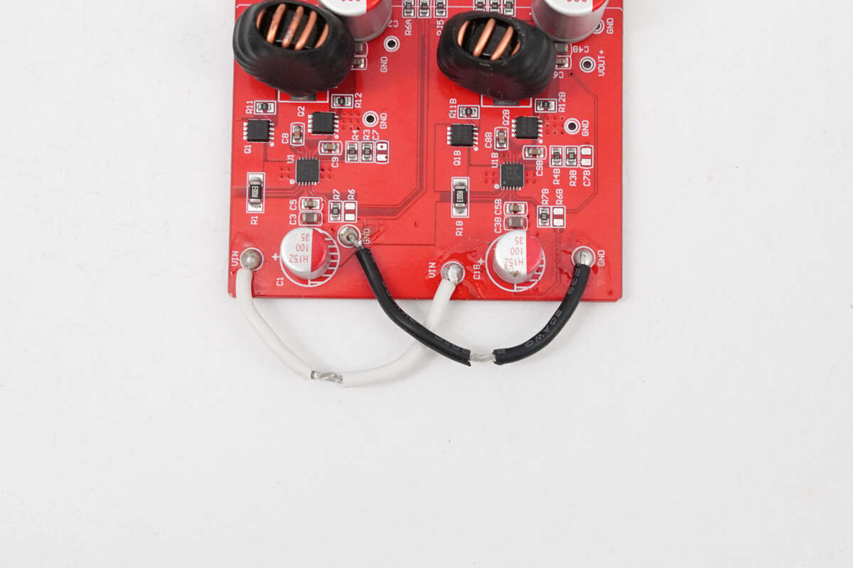

该方案输入端采用并联设计,工作输入电压范围为4.5V至36V。

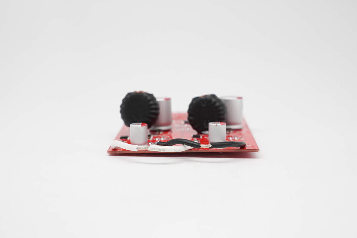

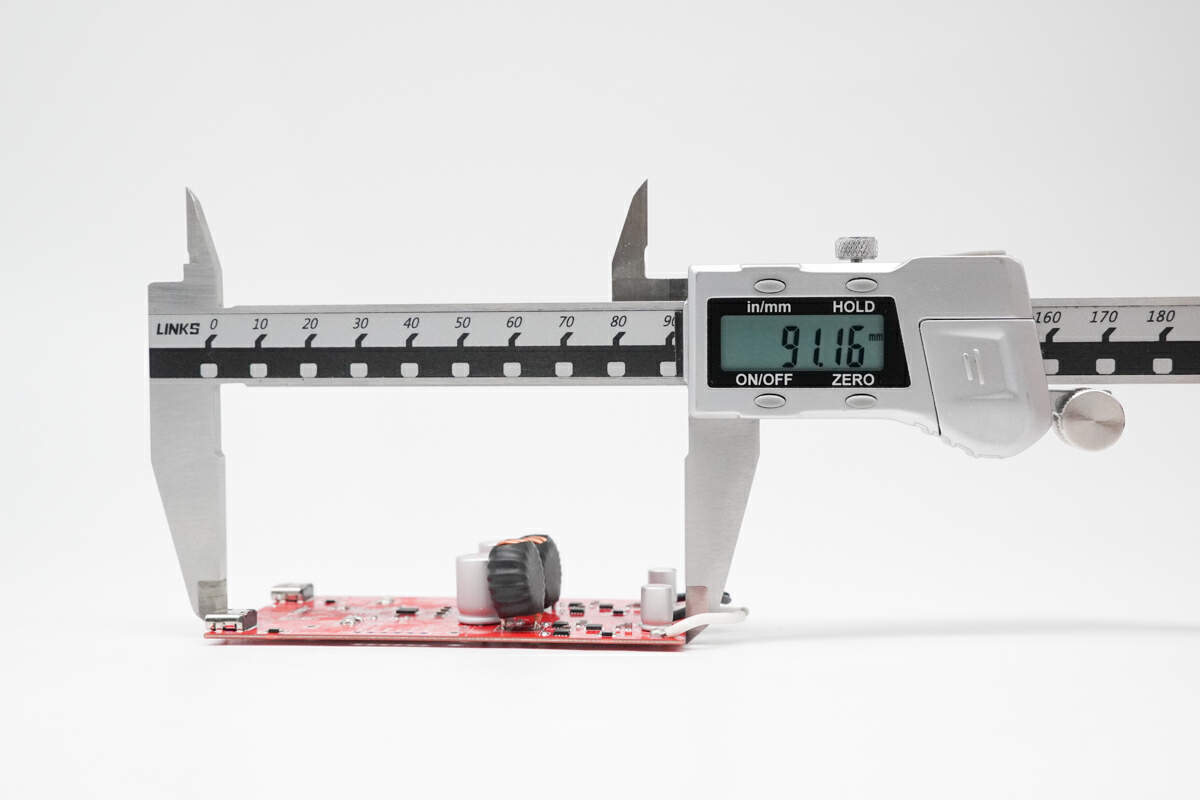

实测PCB板长度约为91.16mm。

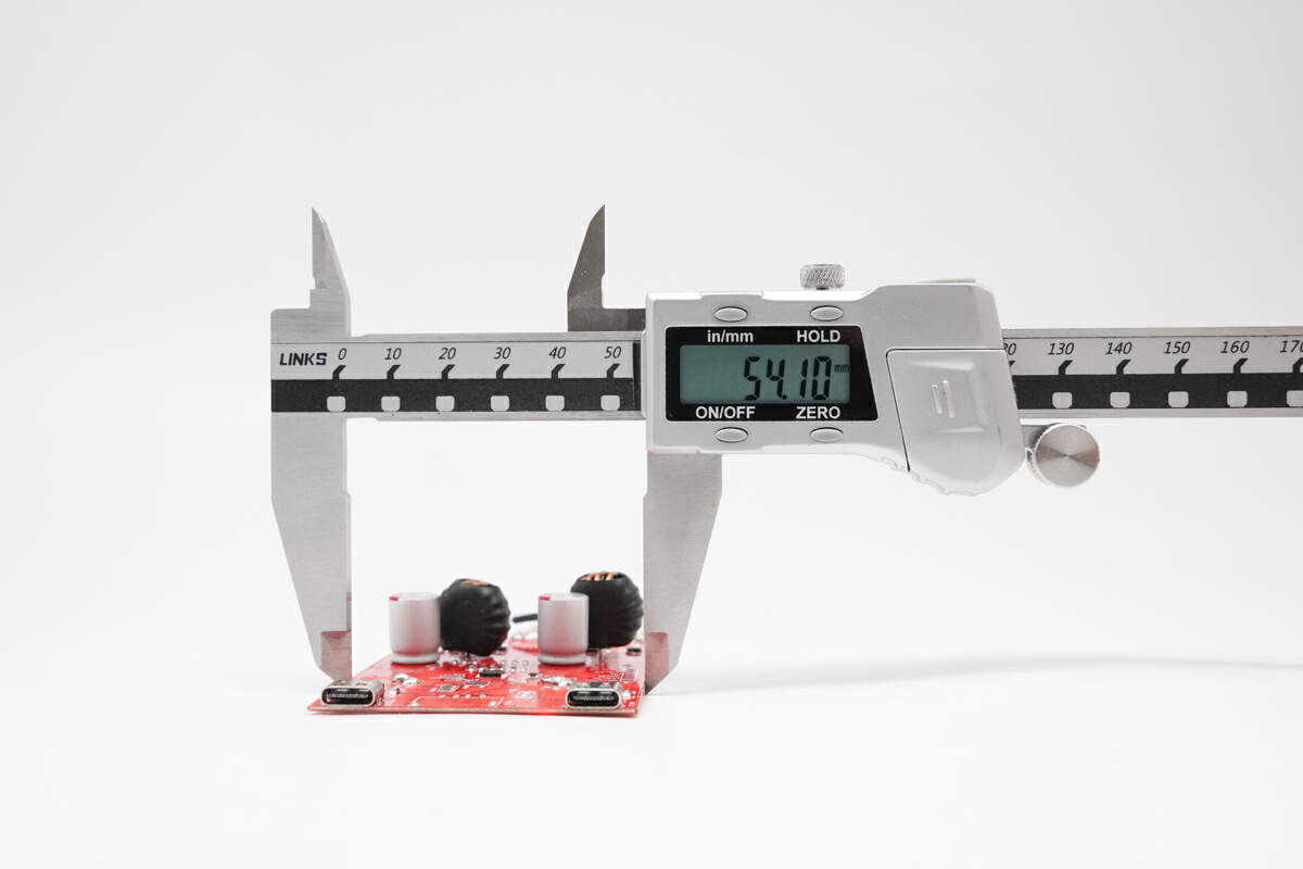

实测PCB板宽度约为54.10mm。

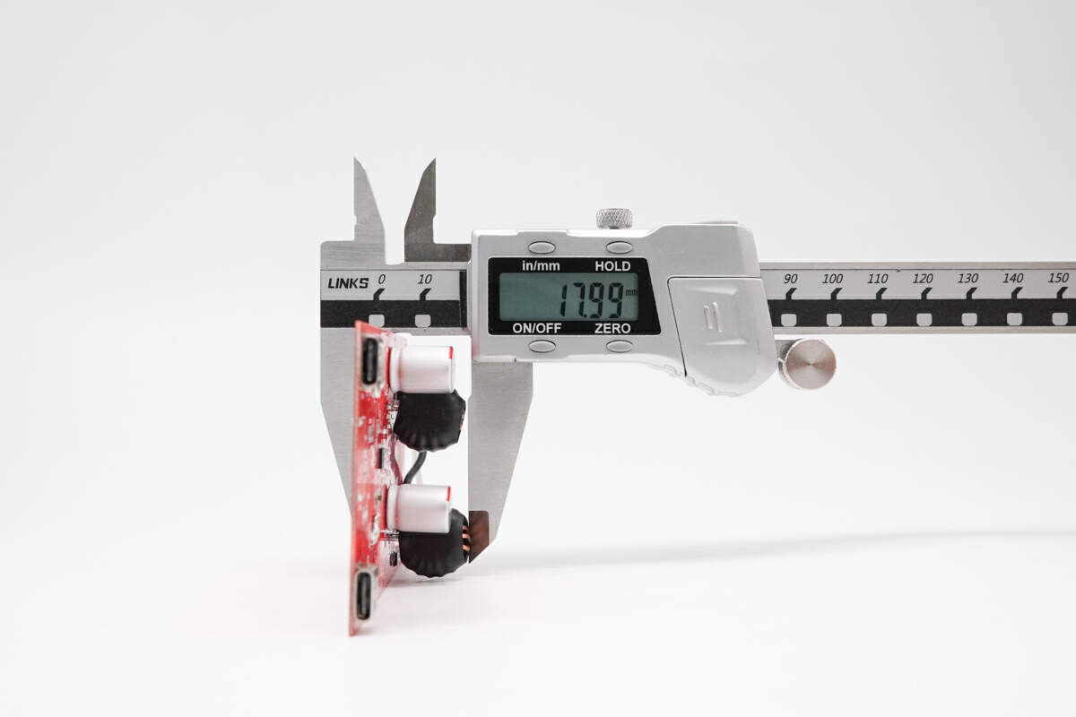

PCB板高度约为17.99mm。
该方案重量约为27g。
方案介绍
天德钰 JD6638+JD6628 方案采用两颗JD6638降压控制器 + JD6628协议芯片,外围配置电解电容、电感,实现2C盲插140W,双插65W+65W输出。

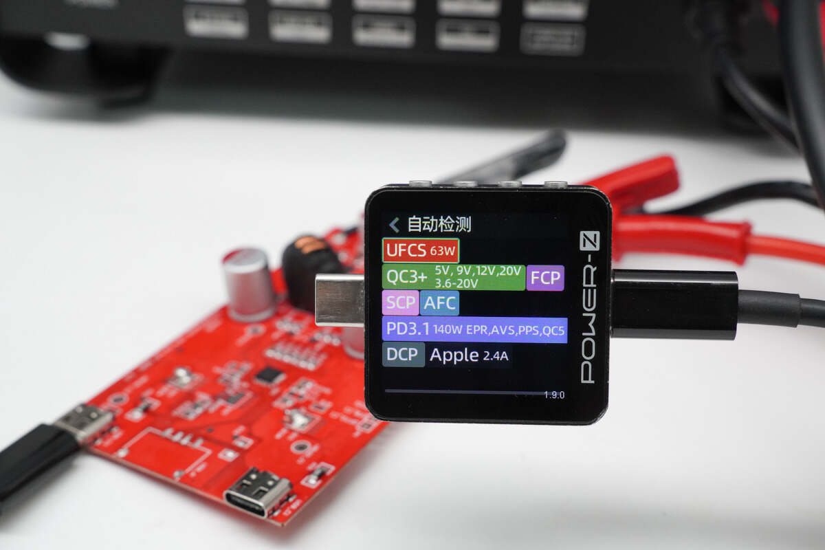

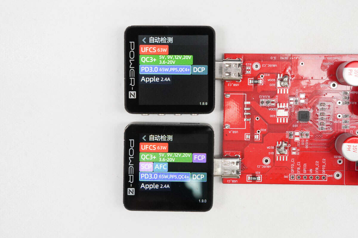

双口同时输出时,使用POWER-Z KM003C 读取 Type-C1和C2 端口快充协议,实测支持 UFCS、QC3+、FCP、SCP、AFC、PD3.0、AVS、PPS、QC4+、DCP和Apple2.4A等充电协议,C1和C2口支持同时输出65W+65W。

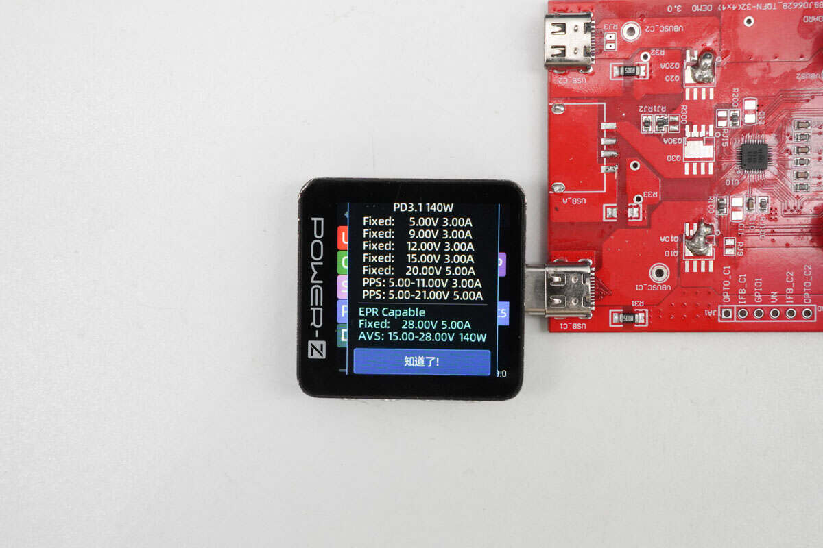

使用POWER-Z KM003C 读取 Type-C1 端口快充协议,实测支持 UFCS、QC3+、FCP、SCP、AFC、PD3.1、AVS、PPS、QC5、DCP和Apple2.4A等充电协议。
PDO报文方面,端口支持 5V/3A、9V/3A、12V/3A、15V/3A 、20V/5A和28V/5A 六组固定电压及三组5-11V/3A、5-21V/5A、15-28V5A的PPS档位。

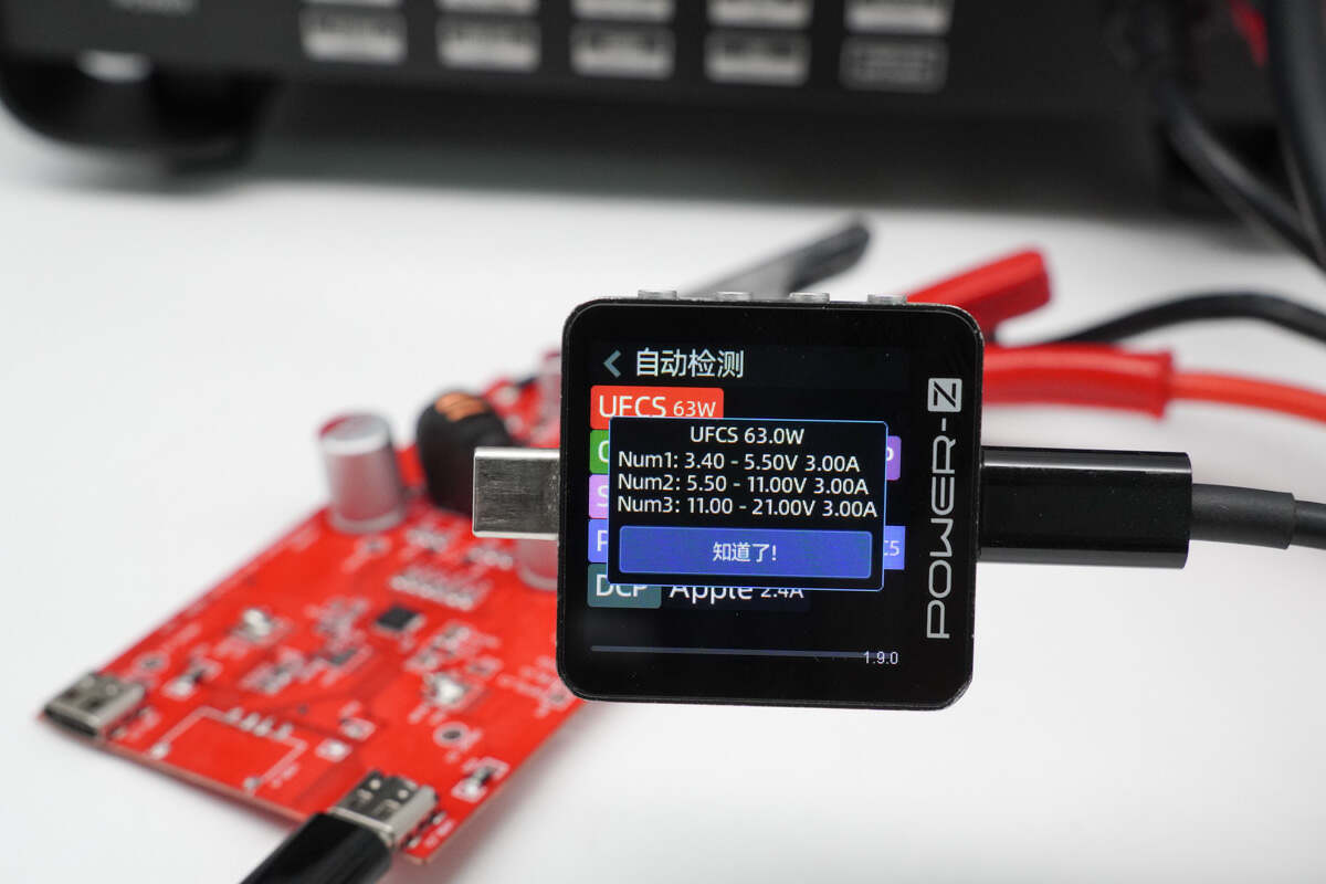

其中UFCS协议包含3.4-5.5V3A、5.5-11V3A、11-21V3A三个档位。
再来看看C2口的协议,使用POWER-Z KM003C 读取 Type-C2 端口快充协议,实测支持 UFCS、QC3+、FCP、SCP、AFC、PD3.1、AVS、PPS、QC5、DCP和Apple2.4A等充电协议,C1和C2口输出档位和协议完全一致。

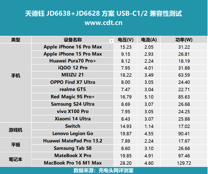

兼容性测试环节可以清楚的得知充电器为各个设备的充电情况,充电头网会使用十几款设备搭配充电器进行测试,为读者呈现真实的测试数据。

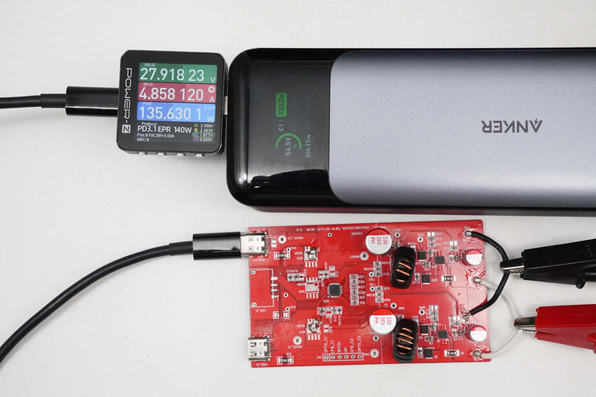

下面,我们使用POWER-Z P240为天德钰 JD6638+JD6628 方案设置30V供电。
将安克737移动电源连接充电器的任一Type-C口,使用 POWER-Z KM003C 测试仪读取功率为 27.92V 4.86A 135.63W,握手PD3.1协议。

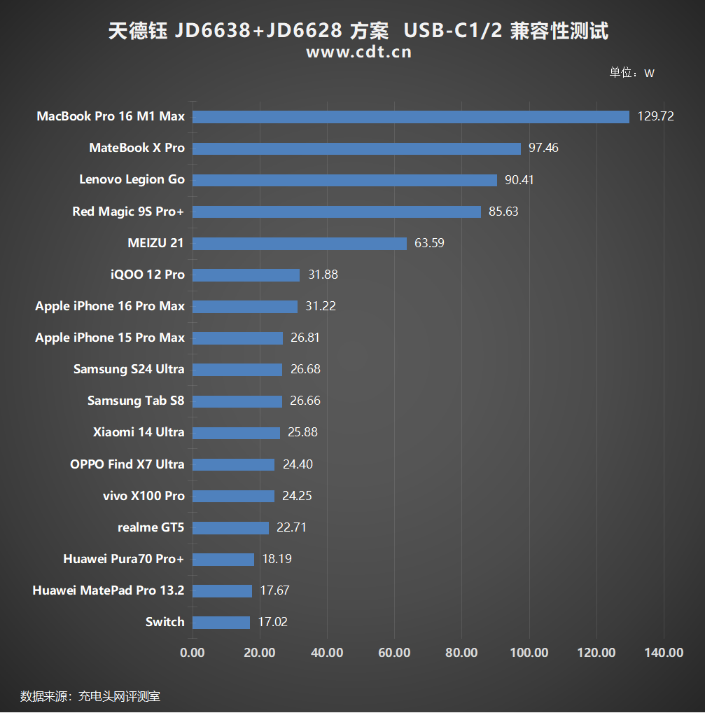

将 iPhone 16 连接充电器的任一Type-C口,使用 POWER-Z KM003C 测试仪读取功率为 15.21V 1.59A 24.14W。
用此充电器对主流手机、平板以及笔记本电脑充电,充电功率最高为MacBook Pro 16 M1 Max的129.72W,红魔、魅族支持大功率PPS手机充电功率达85.63W、63.59W,其次,支持UFCS协议的设备,如realme GT5、OPPO Find X7 Ultra 充电功率维持在22W以上。满足日常充电需求。
将充电数据绘制为柱状图,可以看到对于主流手机、平板电脑,其充电功率维持在17-86W之间,兼容性良好;同时,对iPhone 15/16系列的手机都有不错的兼容性。

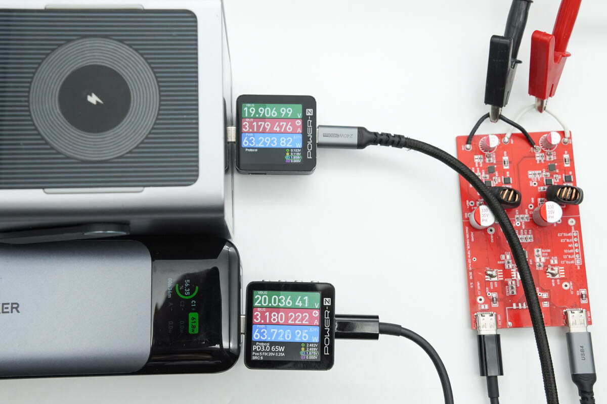

将充电器的 Type-C1 和 Type-C2 端口连接两台大功率移动电源,其充电功率分别可达 63.29W、63.72W,支持 65W+65W 功率分配。

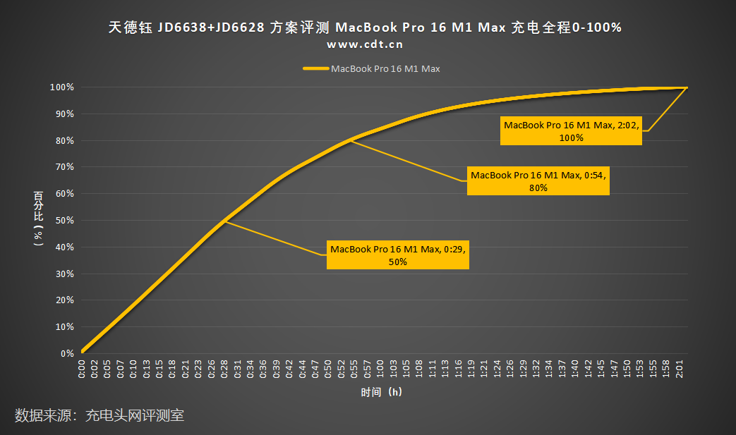

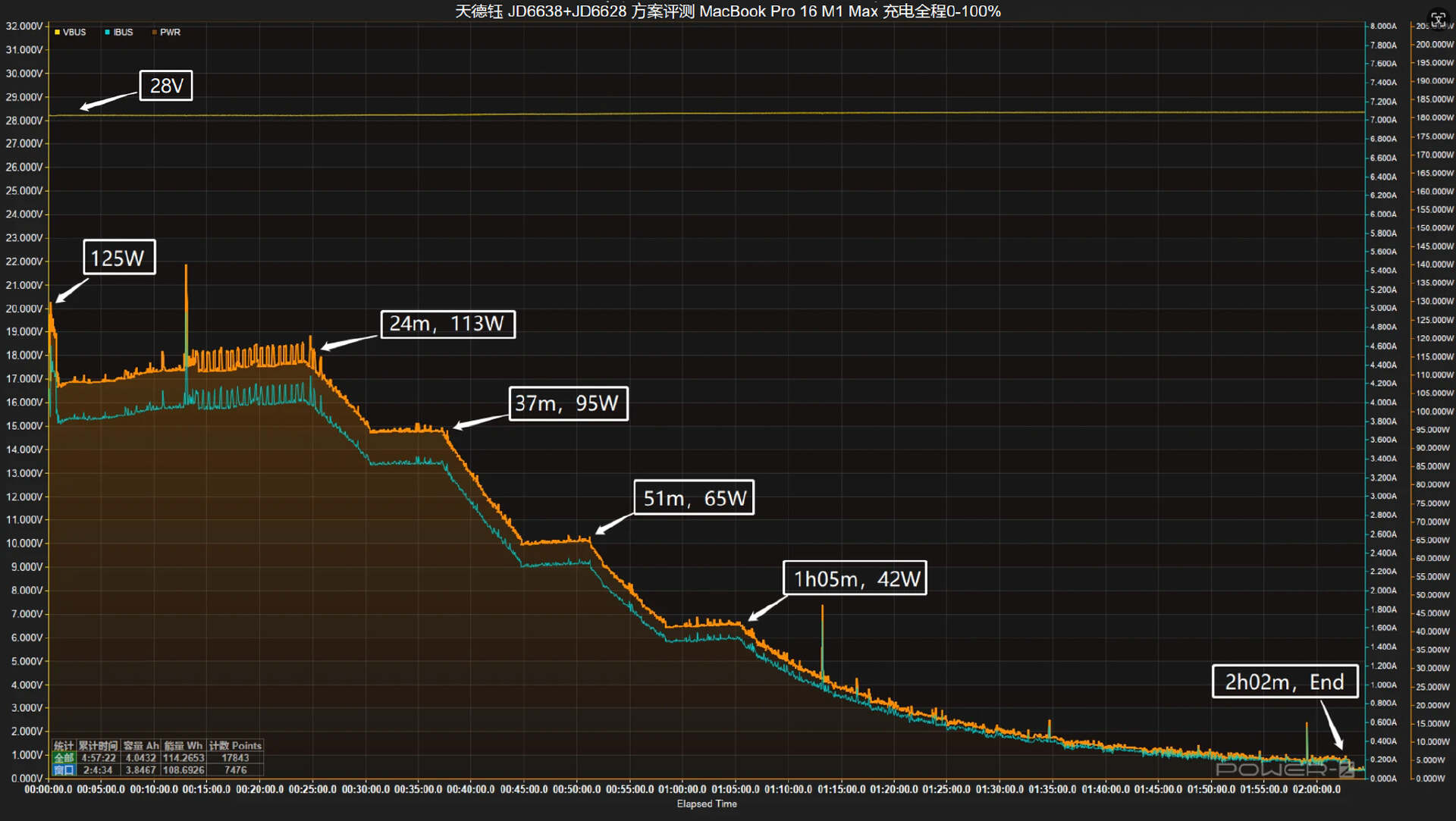

在测试设备方面充电头网选用了 MacBook Pro 16 M1 Max 作为测试对象,将充电器与 MacBook Pro 16 M1 Max 放置于25℃的恒温箱中,并接通电源,测试结果如下。
接通电源后,MacBook Pro 16 M1 Max握手28V电压,峰值功率约为125W,前24分钟基本稳定在113W,随后功率下降至95W并持续至37分钟,随后功率下降至65W并持续至51分钟,随后功率再次下降至42W并持续至1小时05分钟,随后功率不断降低,开始涓流充电,直至充满,全程耗时2小时02分钟。
绘制出折线图,可以看出,这款天德钰 JD6638+JD6628 方案为 MacBook Pro 16 M1 Max 充电至50%耗时29分钟,充至80%耗时54分钟,充至100%耗时2小时02分钟。
