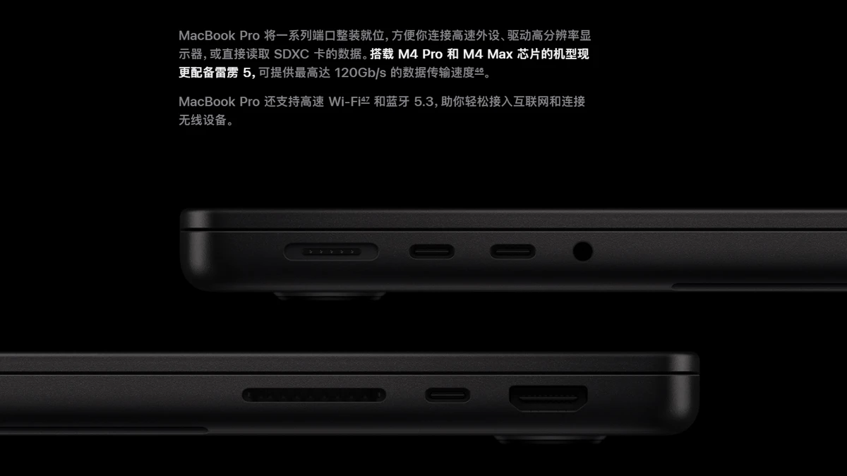

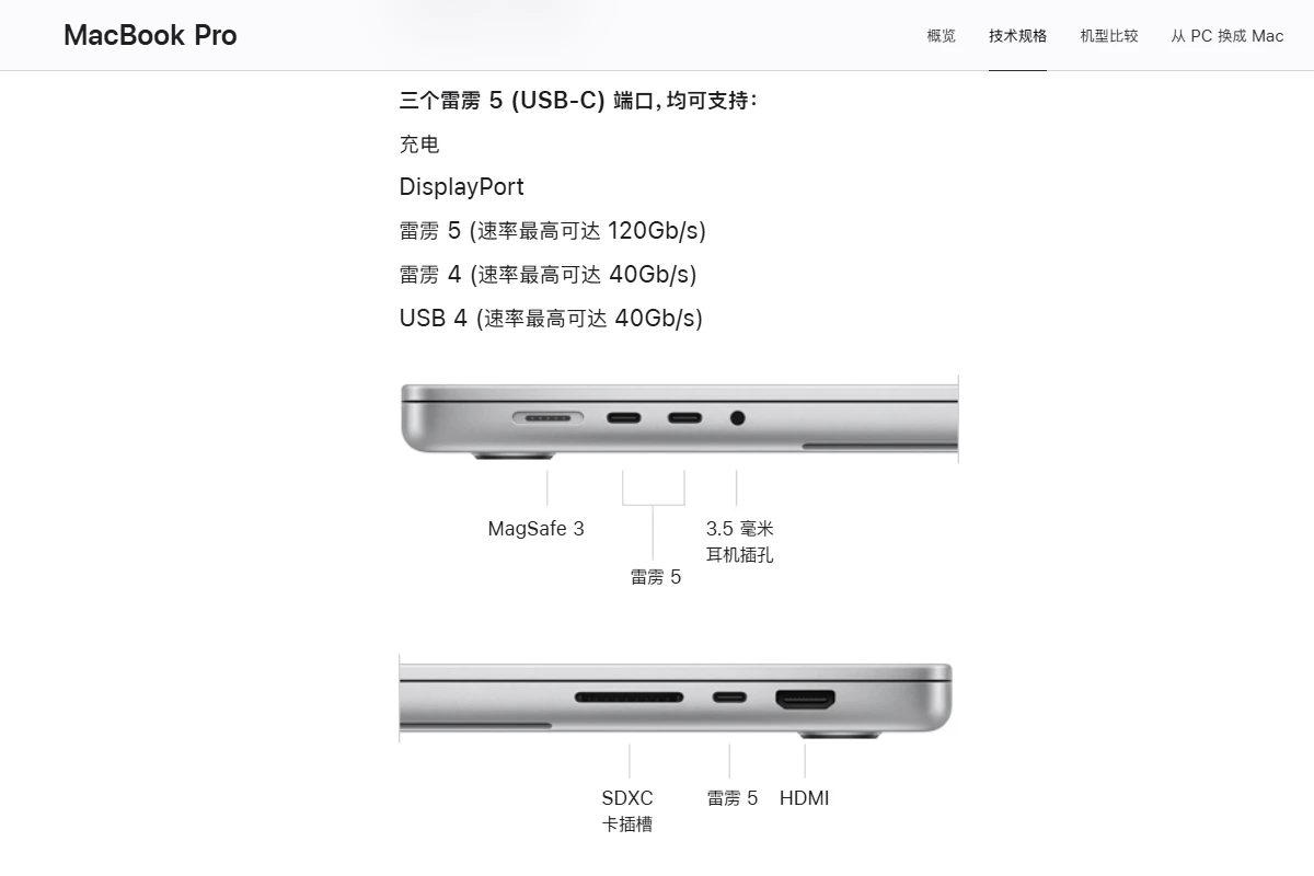

机身侧面的外围接口方面,MacBook Pro 14 英寸与 16 英寸接口数量完全一致,分别有一个 MagSafe 3 磁吸充电接口、一个 3.5mm 音频接口、一个 SDXC 读卡器、一个 HDMI 接口、三个 USB-C 全功能接口。
不同之处主要在于三个 USB-C 接口的规格,MacBook Pro 14 英寸 M4 机型配备的是三个雷电 4 接口,最大带宽 40Gbps。MacBook Pro 14 英寸 M4 Pro、M4 Max 机型与 MacBook Pro 16 英寸全系的三个 USB-C 接口则是规格更强的雷电 5 接口,最大带宽高达 120Gbps。

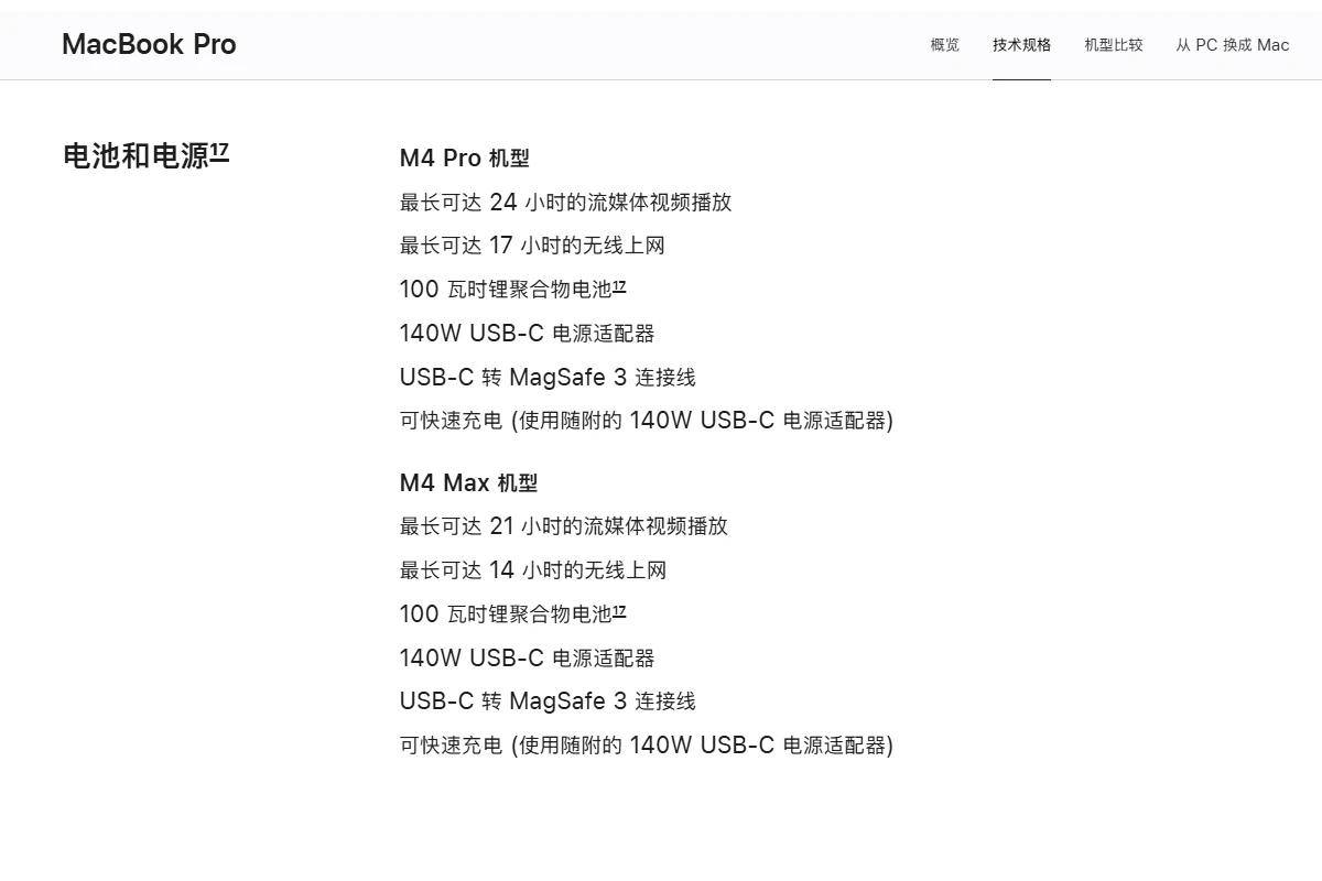

续航方面,MacBook Pro 14 英寸内置 72.4Wh 聚合物电池,MacBook Pro 16 英寸电池容量更大,达到 100Wh,两者最高均支持 24 小时流媒体视频播放,相比 MacBook Pro 的 Intel 机型最多增加 14 小时续航。充电方面,均标配 MagSafe 3 磁吸充电接口,另外还可以通过机身上的 USB-C 全功能接口充电。
最后来看看随机物品,MacBook Pro 14 英寸包装内配送一根 USB-C to MagSafe 3 磁吸连接线(2m),标配充电器有两种,其中 M4 配置机型全部标配 70W USB-C 充电器,次顶配的 M4 Pro 机型与顶配 M4 Max 机型标配 96W USB-C 充电器。
MacBook Pro 16 英寸包装内配送一根 USB-C to MagSafe 3 磁吸连接线(2m),标配充电器为 140W USB-C 电源适配器。这是苹果目前唯一支持 PD3.1 快速充电标准的快充充电器,单 USB-C 接口配置,最高输出功率 140W,带有 28V5A 电压档,同时向下兼容 PD3.0 100W(20V5A)。

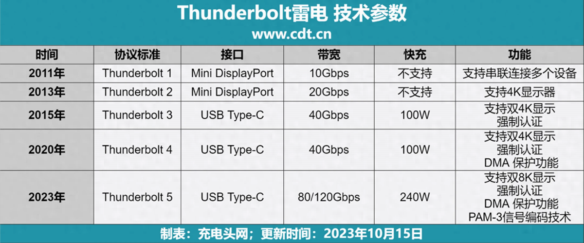

120Gbps 雷电 5 到底有多先进?

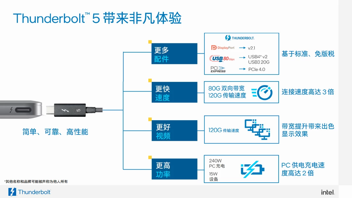

2023 年 9 月 12 日,英特尔推出新一代 Thunderbolt 5(俗称为雷电 5、雷雳 5)高速协议标准,这是英特尔继雷电 3、雷电 4 之后再度更新高速协议标准。新一代雷电 5 依旧使用 USB-C 物理接口,可实现 80Gbps 双向带宽,并支持不对称技术,至高可提供 120Gbps 超高的单向带宽。除了带宽提升外,雷电 5 还支持新一代 PD3.1 快速充电标准,至高 240W。
作为新推出的高速协议,用户必然会存在顾虑,是否兼容现有雷电协议标准?另外与最常用的 USB 规范是否相互兼容?

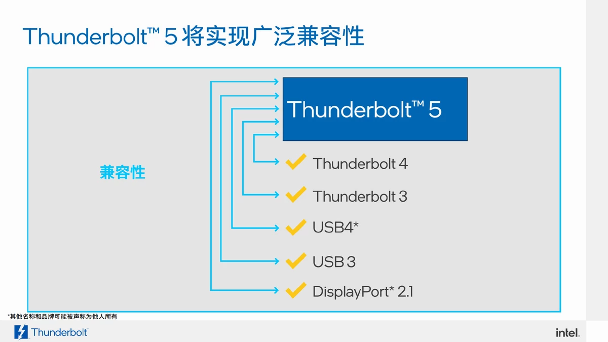

雷电 5 拥有良好的兼容性,向下兼容英特尔雷电 4、雷电3 高速协议,同时也支持 USB4、USB3 这些开放性通用标准 。除了数据接口外,雷电 5 也兼容 DisplayPort 2.1 视频接口,最高支持两台 6K 超高分辨率显示器。另外,雷电 5 也支持菊花链技术,至高支持五个雷电设备串行连接。
英特尔官方展示的雷电 5 扩展坞可以看到,雷电 5 高速协议支持新一代 PD3.1 快速充电技术,拥有更高的电力上限,可应用在 140W(28V5A)充电功率的电脑上,至高支持 240W(48V5A)。

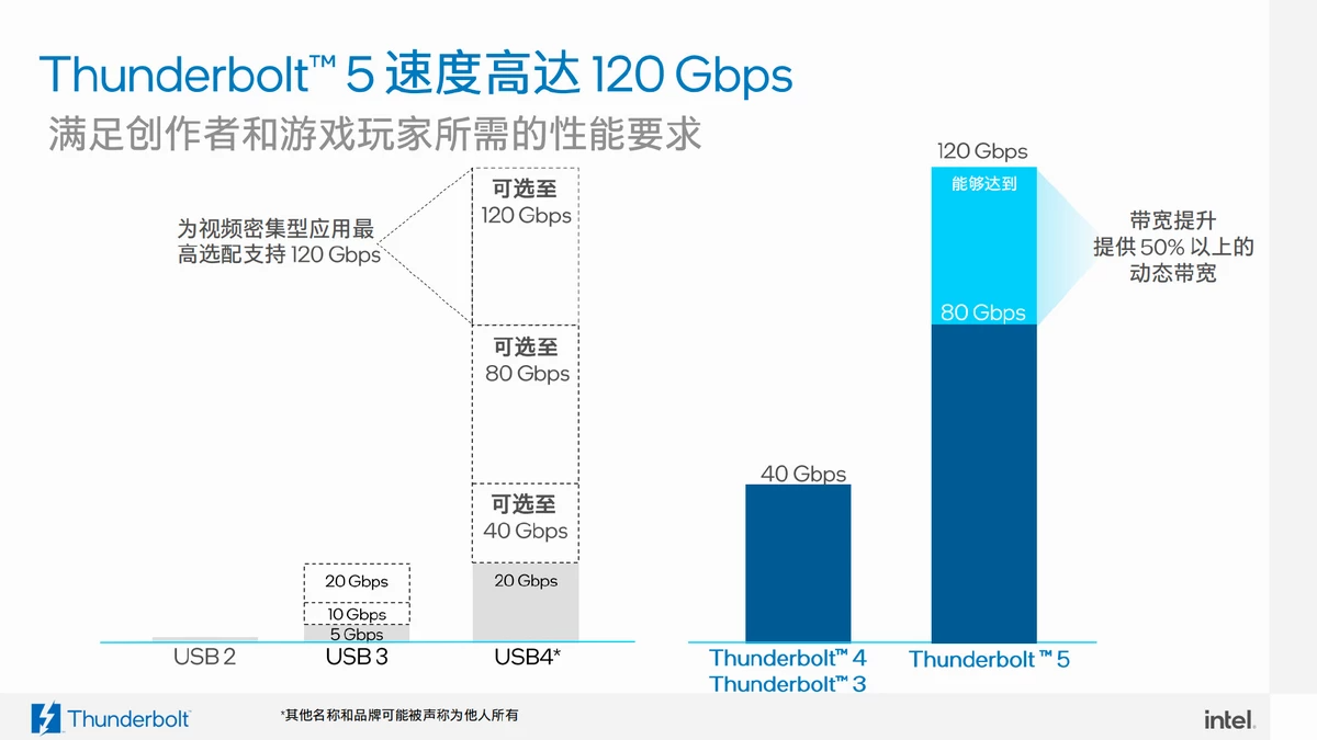

在雷电 3 时期,40Gbps 带宽支持 22Gbps + 18Gbps 固定分配模式,其中 22Gbps 用于 PCI-e 数据带宽。在升级至雷电 4 时,英特尔加入了动态带宽技术,可从 22Gbps + 18Gbps 调整为 32Gbps + 8Gbps,稍有增加的 PCI-e 带宽为大家展现了一个美好的蓝图。这一次,雷电 5 的 PCI-e 数据带宽直接翻倍提升至 64Gbps,是雷电 4 PCI-e 数据带宽的两倍,也让高速外设拥有翻倍的使用体验。

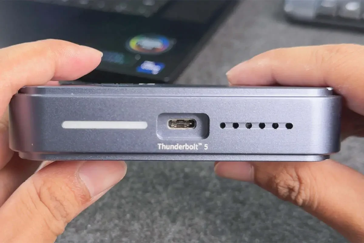

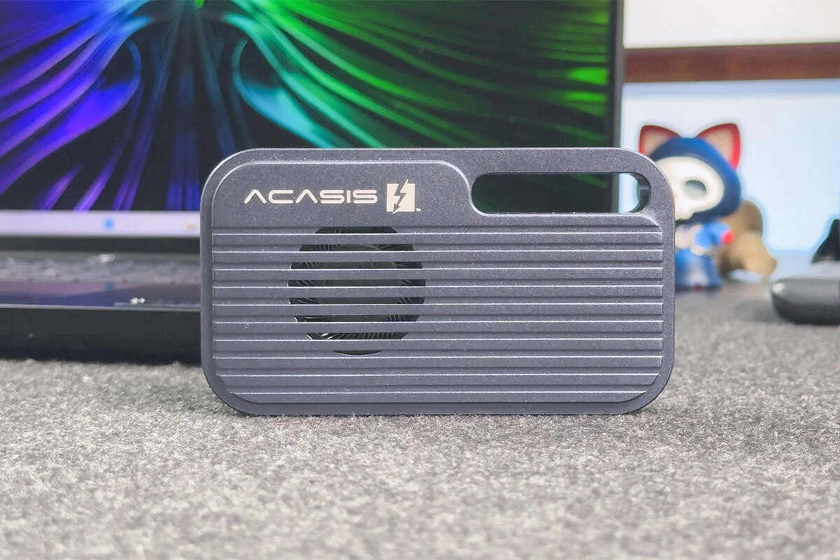

雷电 5 标准发布已过去一年有多,拥有较强研发技术的厂商已开始推出雷电 5 周边配件。例如专注于高速存储的阿卡西斯在 2024 年 5 月就发布了一款 120Gbps 雷电 5 固态硬盘盒。
阿卡西斯雷电 5 固态硬盘盒机身采用 CNC 一体成型铝合金制作,顶部开槽增加热换面积,此外还能看到内置风扇来加速散热,保障硬盘盒稳定高效运行。
机身侧边配备了一个雷电 5(Thunderbolt 5)接口,阿卡西斯官方测试数据显示,该硬盘盒实际速度可达 6100MB/s,拷贝 GB 级超大文件也能在数秒之间完成。

雷电 5 相较于雷电 4 接口提升 3 倍带宽,支持两台 6K 显示器,在高速存储、外置显卡(eGPU)等方面的性能会有显著提升。除此之外,据英特尔雷电 5 规格书显示,雷电 5 还支持 PD3.1 快速充电标准。此前旧款 MacBook Pro 通过 MagSafe 3 磁吸接口实现 PD3.1 140W 快充,目前尚未知道 2024 款 MacBook Pro 的雷电 5 USB-C 接口是否支持 PD3.1,等实际开售后测试才知道。
