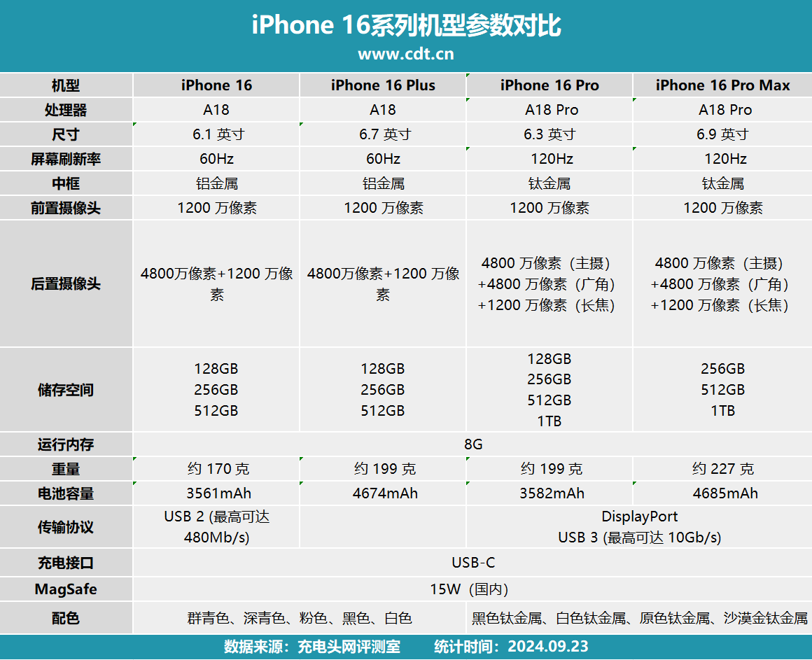

iPhone 16 系列已正式发售,充电头网也是第一时间对四款机型进行充电测试,为用户带来较为清晰的充电评测;而基于苹果全家桶充电器来说,对于 iPhone 16 Plus手机的满电耗时表现是否有差异呢?
以上为四款机型的基本参数介绍,暂未到手新机的用户可方便查看。

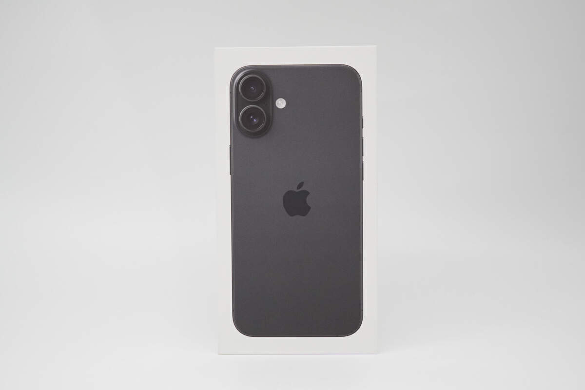

按照惯例,先看包装。
iPhone 16 Plus 包装盒为手机正面等比尺寸的外观图示,直观感受就是比一般的手机要大上许多。

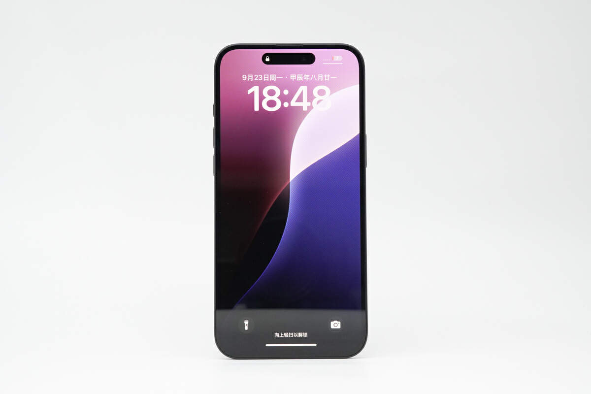

iPhone 16 Plus 手机采用 6.7 英寸的超视网膜 XDR OLED 全面屏,分辨率为 2796x1290,像素密度 460ppi,对比度 2000000:1,支持原彩显示。其最大亮度(典型值)为 1000 尼特,峰值亮度(HDR)为 1600 尼特,户外峰值亮度可达 2000 尼特,最小亮度为 1 尼特,在不同光线环境下都能提供清晰、亮丽的视觉效果。

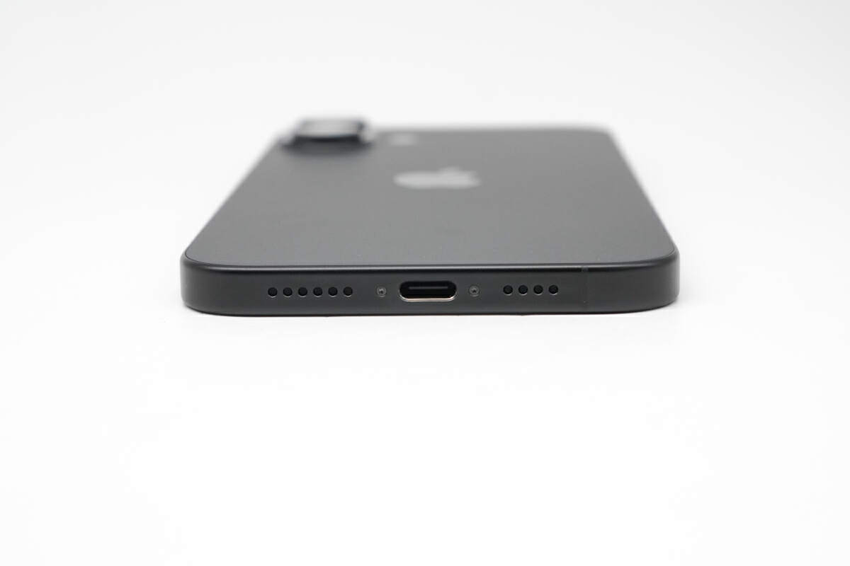

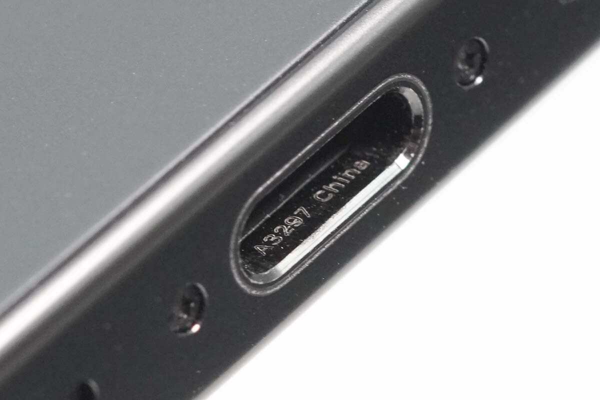

iPhone 16 Plus 手机底侧中框部分的充电端口为 USB Type-C 物理接口,支持 USB 2.0 数据传输规格,端口两侧为扬声器开孔。
USB Type-C 接口的金属框上镭刻产品型号及产地:A3297 China。

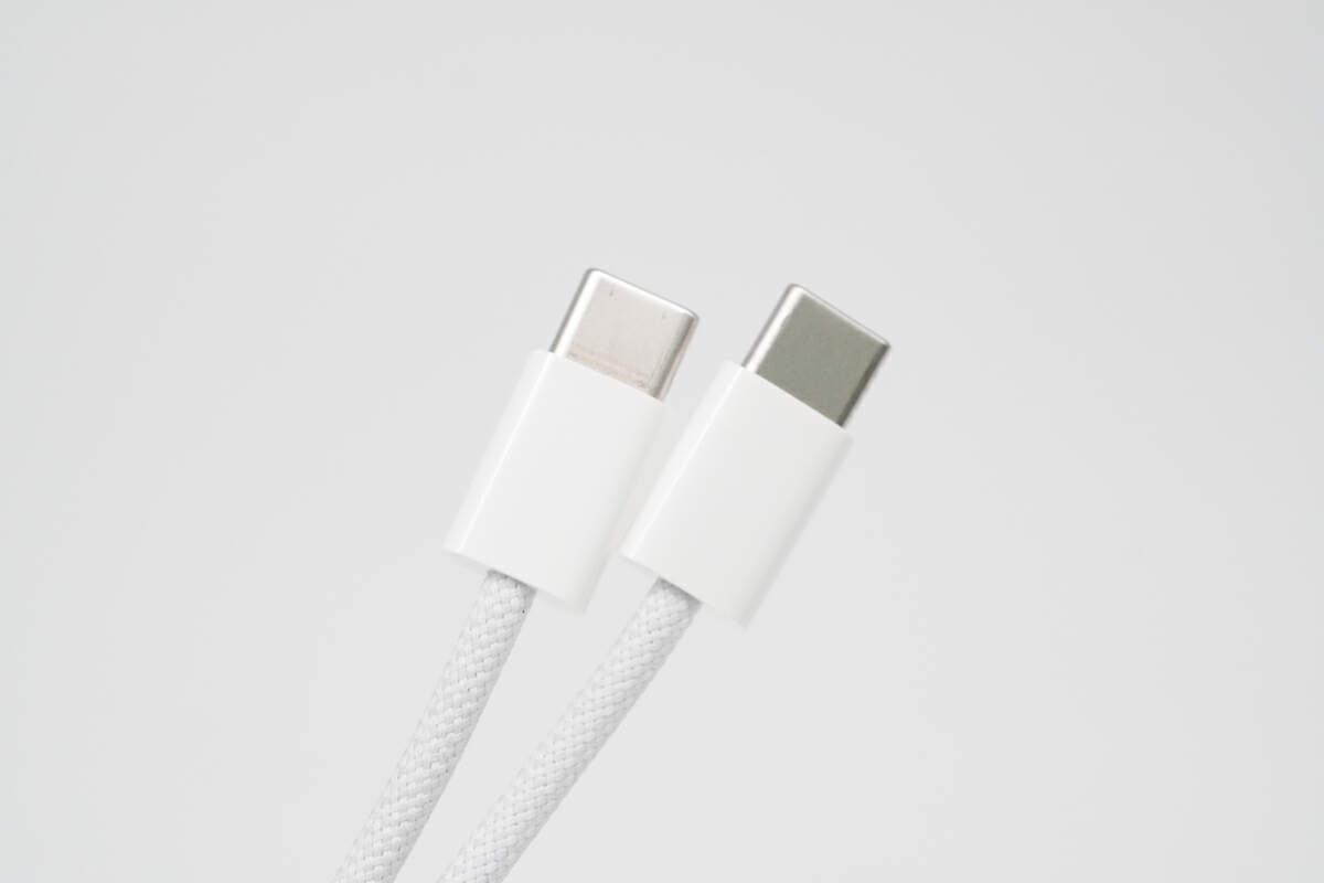

编织线身和子端接头衔接处平整过渡处理贴合,线头塑料壳亮面设计,两侧过渡圆润。

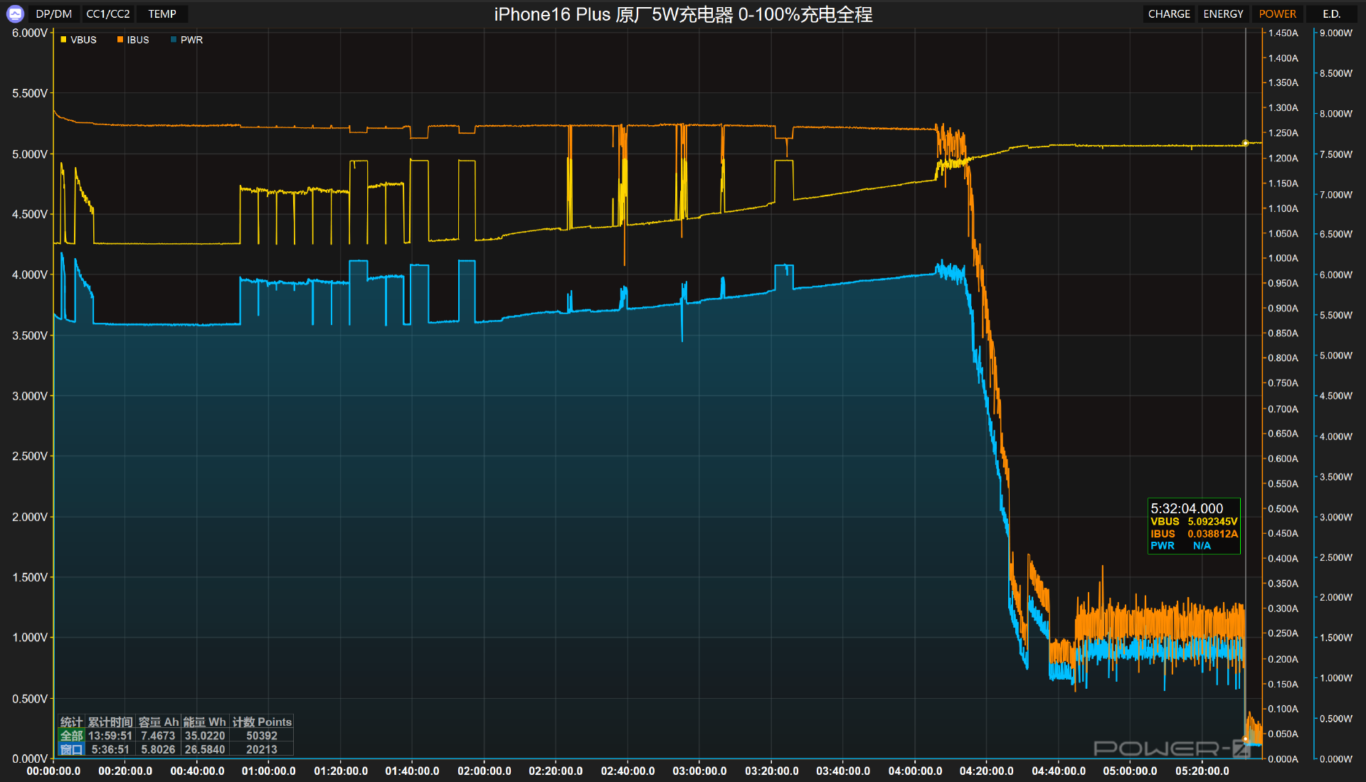

绘制出折线图,可以看出苹果5W充电器为 iPhone 16Plus 充电耗时5小时32分钟。

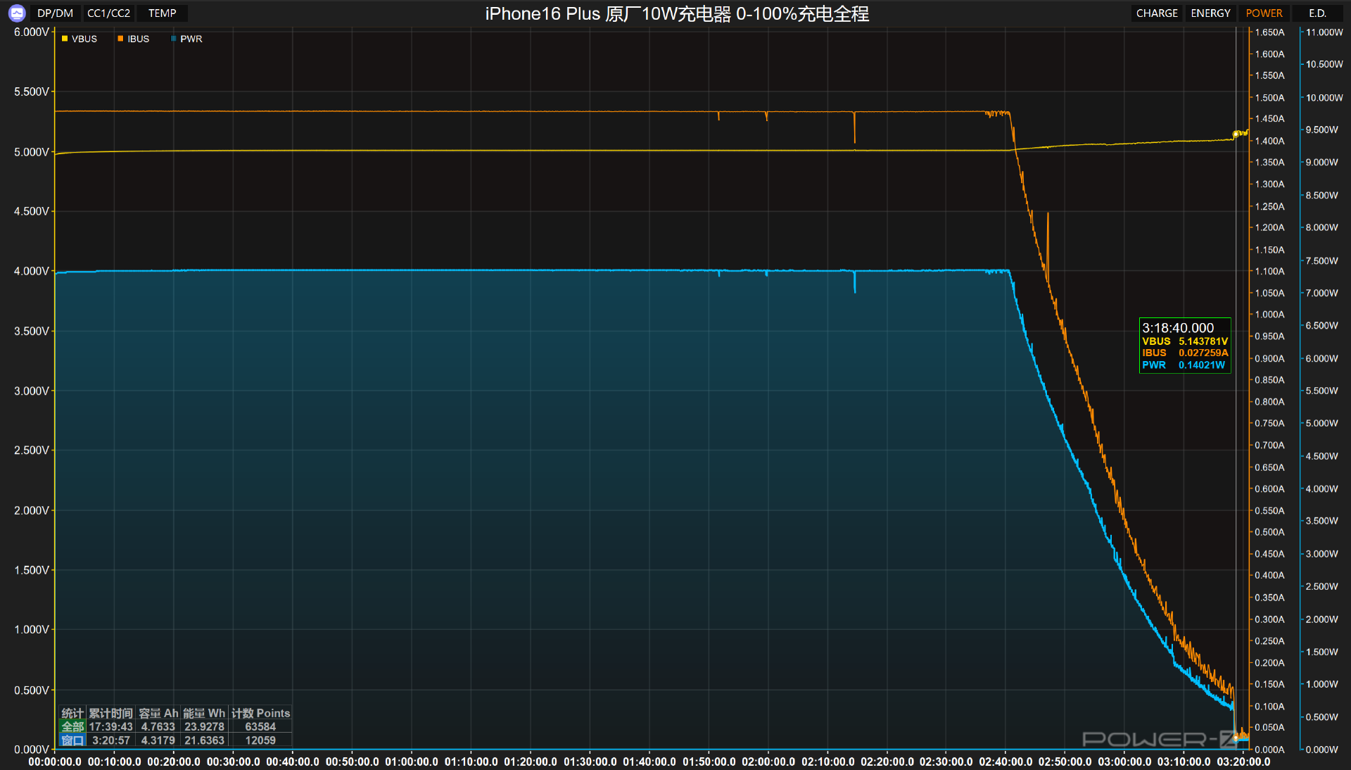

绘制出折线图,可以看出苹果10W充电器为 iPhone 16Plus 充电耗时3小时18分钟。

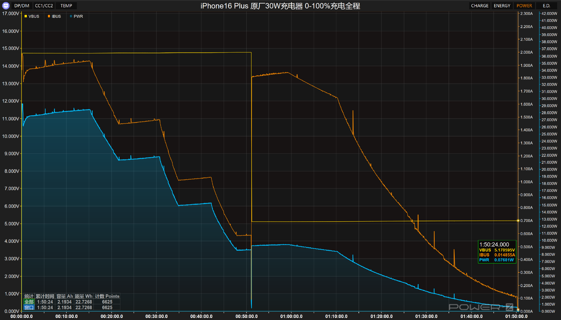

绘制出折线图,可以看出苹果30W充电器为 iPhone 16Plus 充电耗时1小时50分钟。

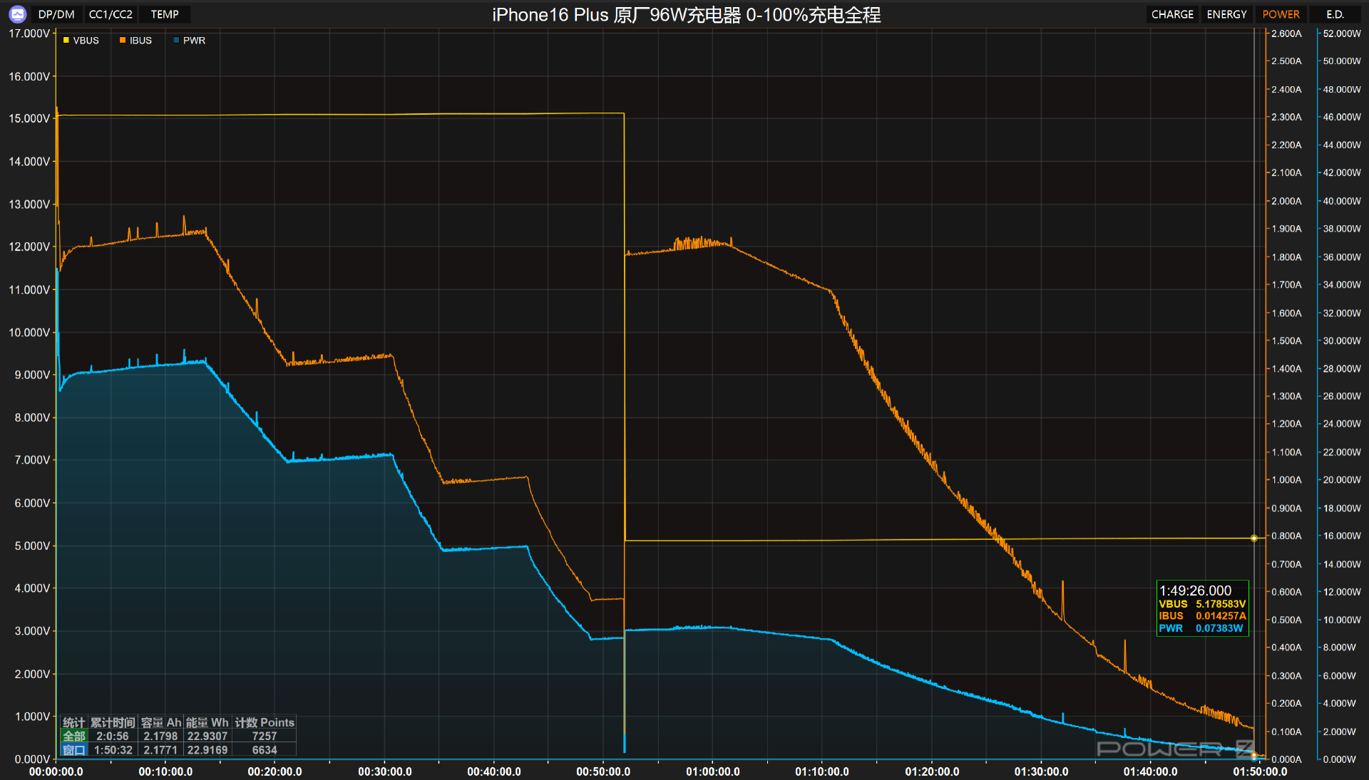

绘制出折线图,可以看出苹果96W充电器为 iPhone 16Plus 充电耗时1小时49分钟。

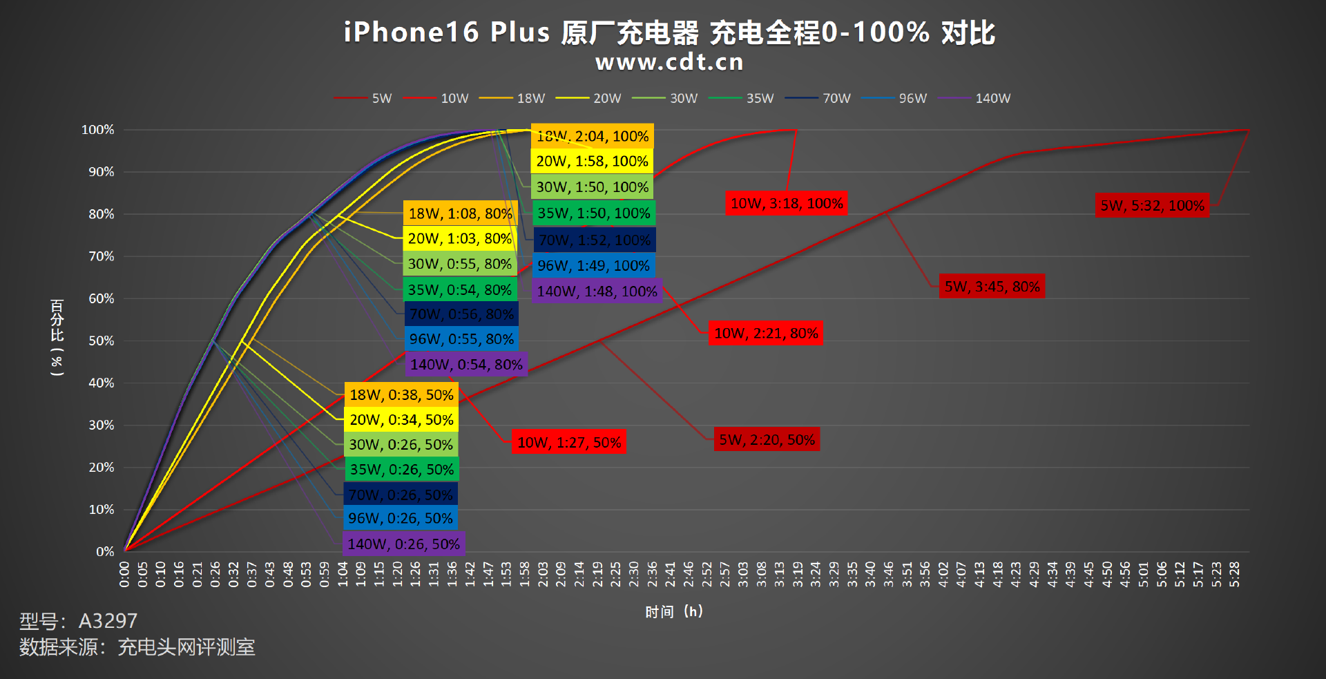

绘制出折线图,可以看出,本次测试的30W以上原厂充电头充电曲线基本一致,5W、10W充电器则较慢分别为5小时32分钟以及3小时18分钟,总的来看,30W-140W原厂充电器充电时间基本在1小时48分钟至1小时50分钟,在选购原厂充电器时,更推荐使用30W以上的充电器。
以上为苹果5W、10W、18W、20W、30W、35W、70W、96W、140W充电器对 iPhone 16 Plus手机的满电测试耗时,可以看到30W以上充电器充电时的曲线图均为相同的阶梯式变化,充电耗时在区间内,且充电全程折线图基本重合,无明显变化,同时也无出现充电损坏等情况,各新机用户可放心使用,也可开启“80% 充电优化”功能,避免过充。
