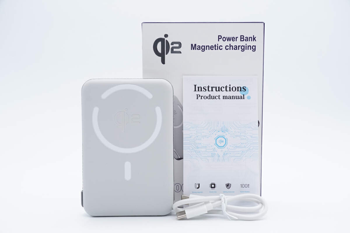

唯读立qi2磁吸无线充移动电源开箱
按照惯例,先看下唯读立qi2磁吸无线充移动电源1的包装和外观。
取出包装内所有物品,除移动电源外,另附赠USB C to C 充电线以及使用说明书。

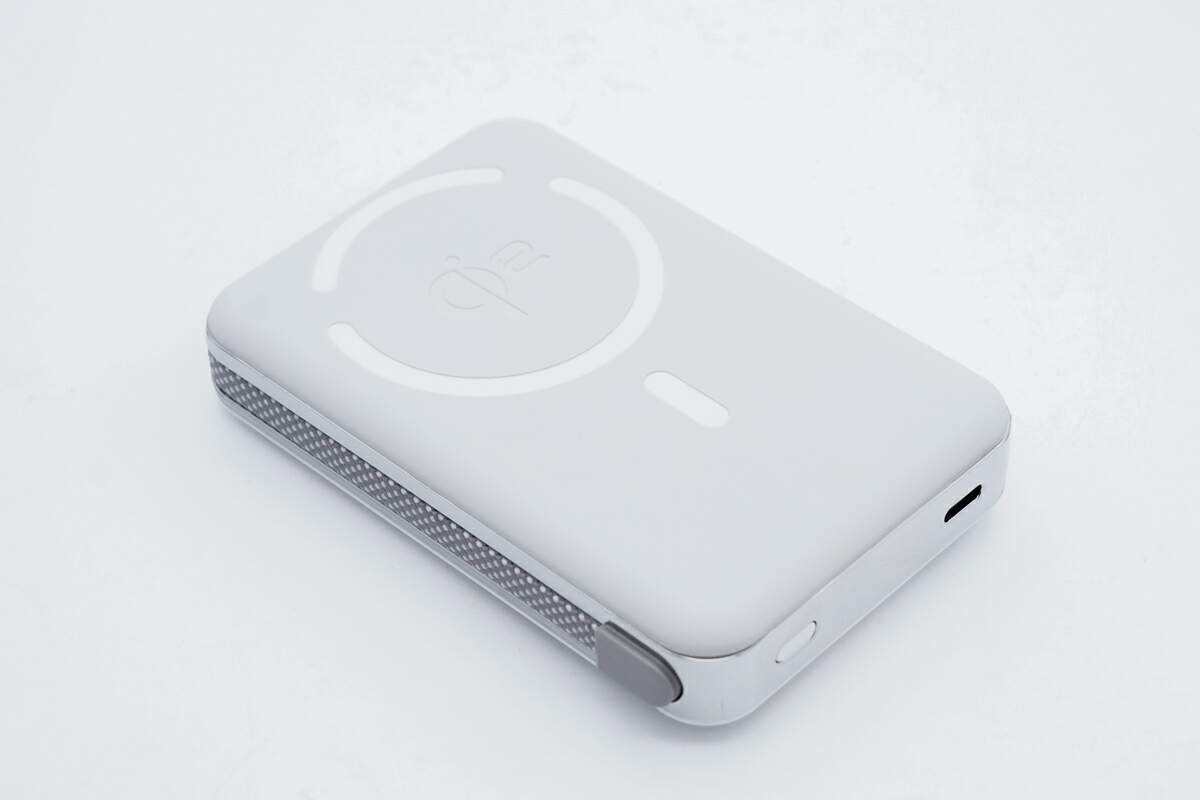

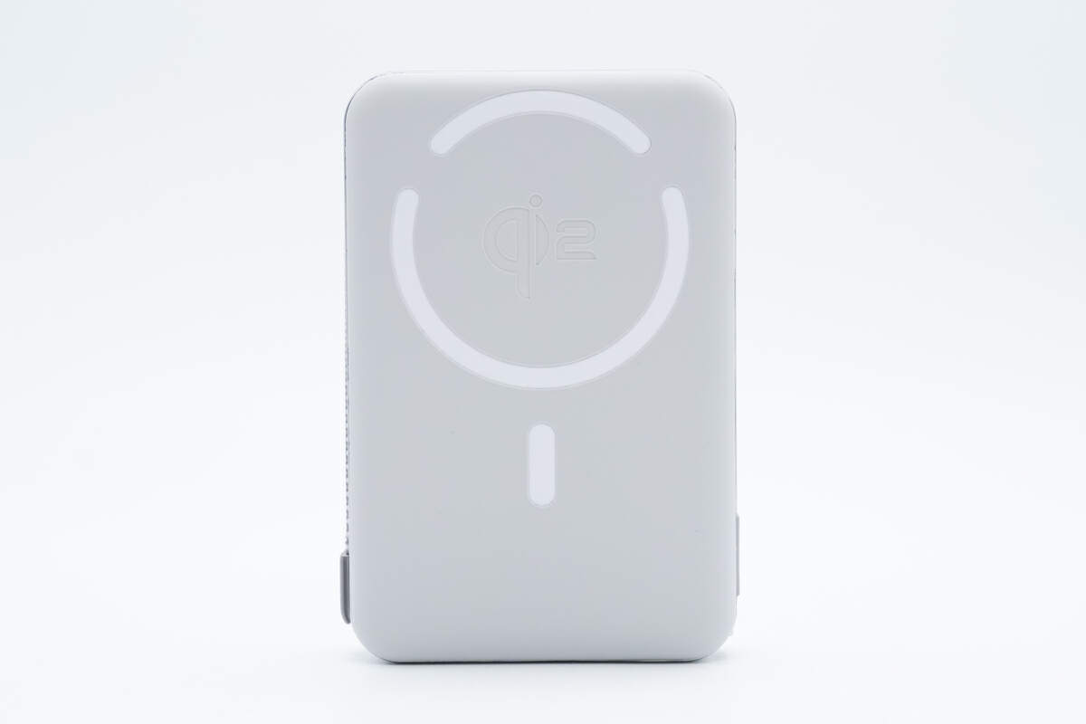

唯读立qi2磁吸无线充移动电源块状设计,整体采用防火阻燃PC材质,镶嵌金属亮面塑料中框,充电宝正面的磁吸面为类亲肤胶质,手感温润丝滑且柔软。
磁吸充电宝正面,用白色装饰指示出磁铁位置,内部为无线充电线圈。指示区中间刻有“Qi2”符号,表示支持Qi2无线快充。

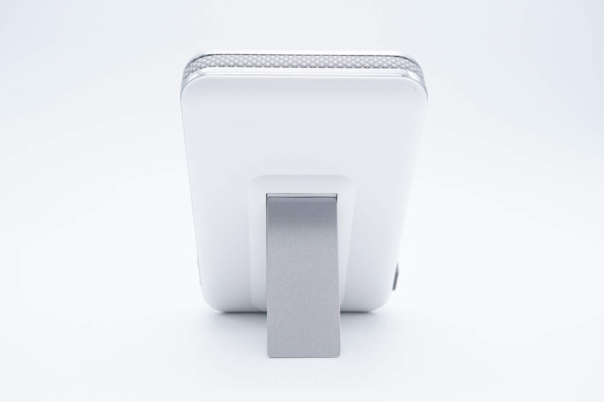

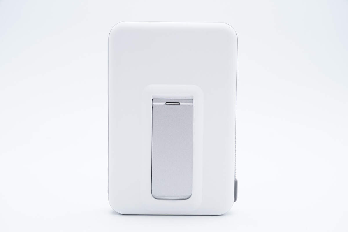

背面背面搭载一个可折叠金属支架。
可折叠支架支撑效果如图。

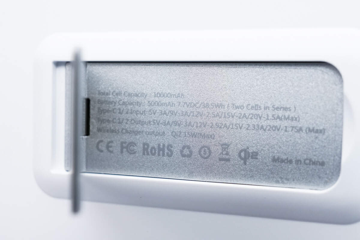

支架覆盖的机身平面印刻产品重要参数和安规、认证标识。参数信息特写:
标称容量:10000mAh
电池容量:5000mAh 7V/DC/38.5Wh(两块电池串联)
Type-C1/C2输入:5V3A、9V3A、12V2.5A、15V2A、20V1.5A(Max)
Type-C1/C2输出:5V3A、9V3A、12V2.92A、15V2.33A、20V1.75A(Max)
无线充电输出:Qi2 15W(Max)

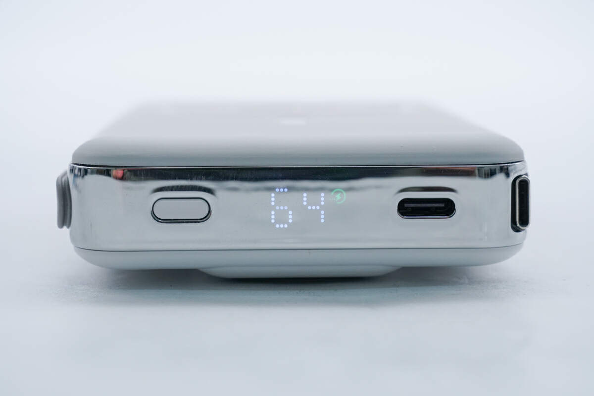

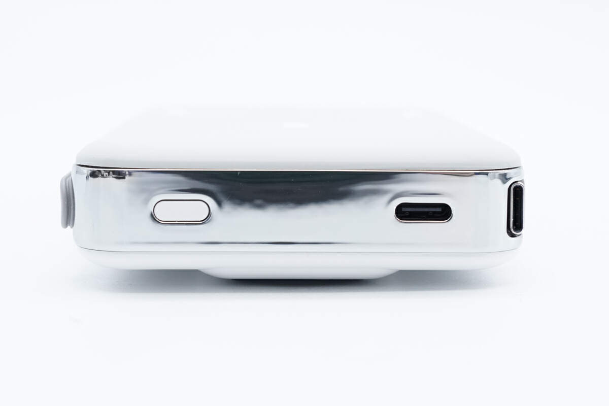

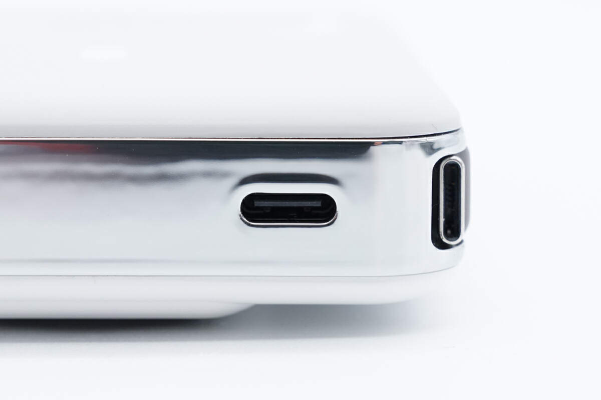

产品中框为金属亮面材质,底部是左侧是电源开关按钮,右侧是一个USB-C接口。
USB-C2接口特写,可见内部黑色胶芯,最右端是自带线的USB-C端子接口。
按动电源按钮后,数显屏工作状态特写,可显示剩余电量百分比数值。

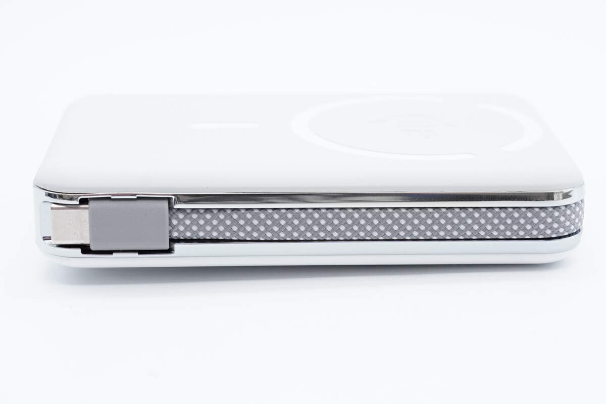

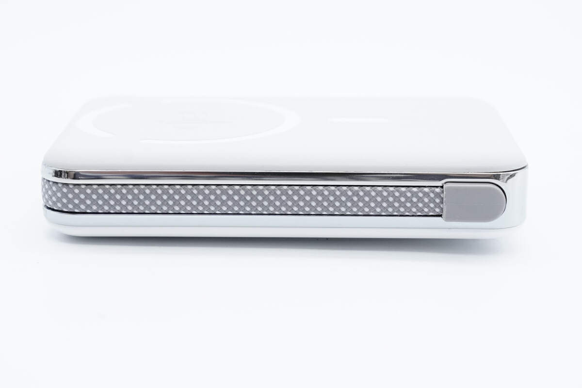

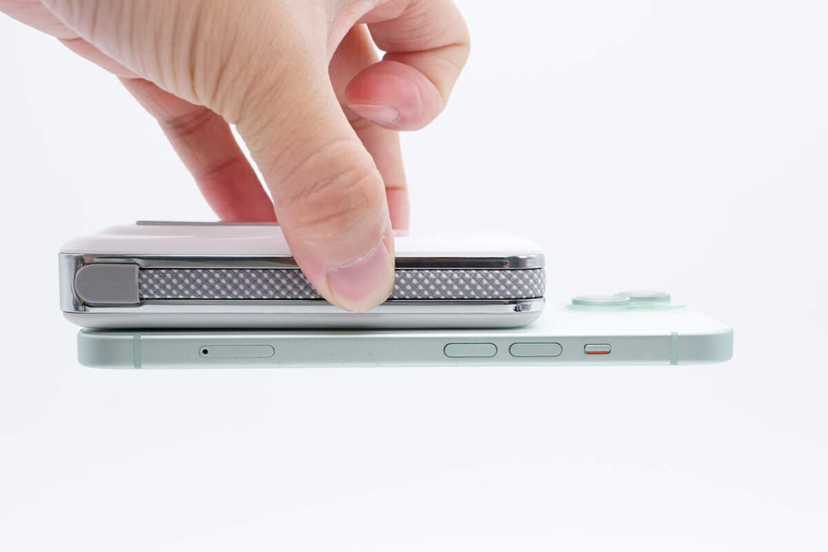

右侧面一览,USB-C自带线嵌于中框内,通过固定端子可固定线材不散落。

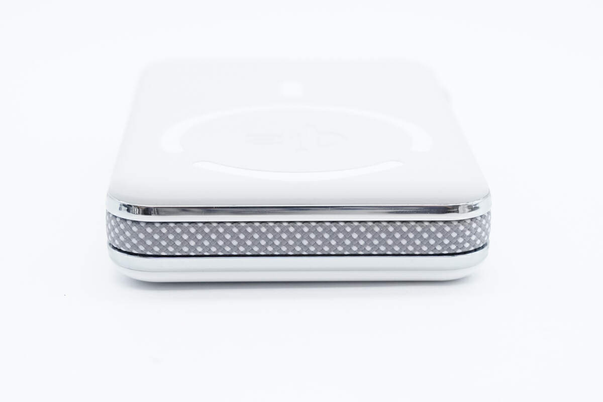

顶面中框被线材全部覆盖。

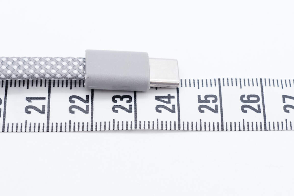

左侧面可见USB-C自带线另一端端子接线处,此处端子连接的是移动电源的USB-C1母座。此外,可以看出线材为编织线材质。
测得USB-C自带线长度为24cm。

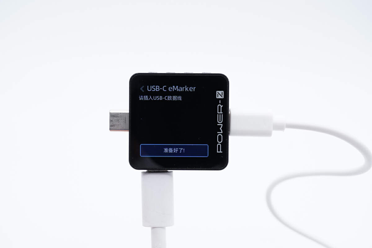

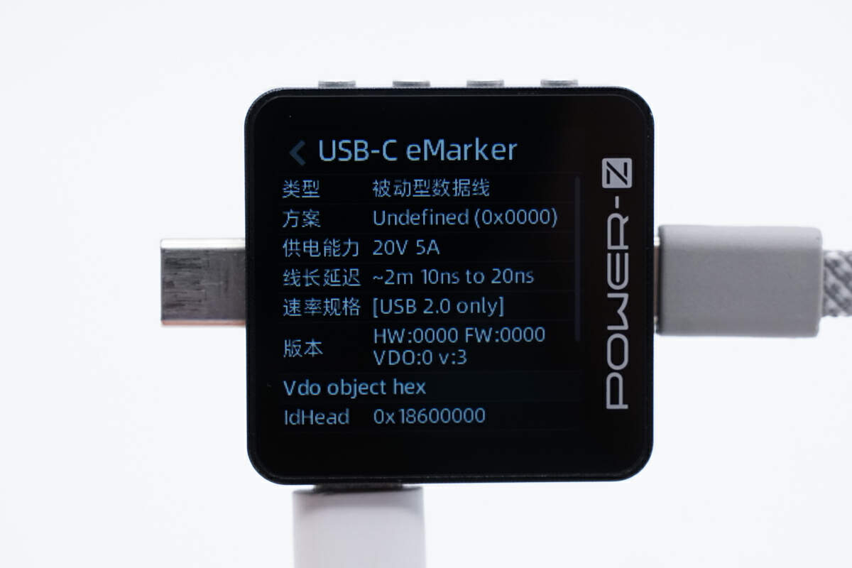

使用 POWER-Z KM003C测试仪读取线材的 E-marker 信息,线材内置E-marker芯片规格为50V5A 供电和 USB 2.0 数据传输。

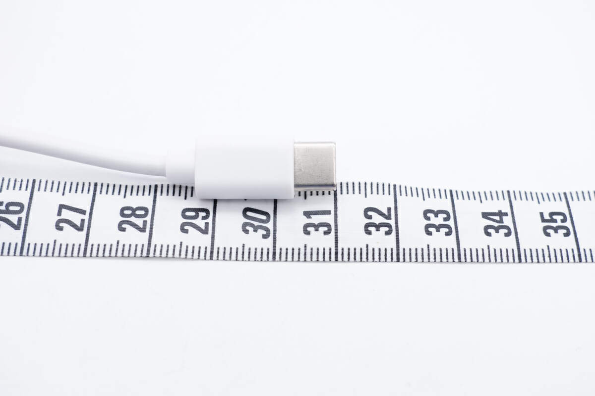

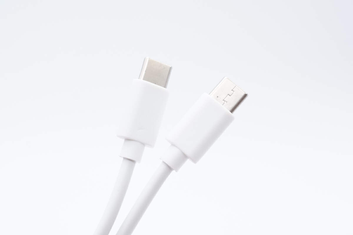

附送的充电线材为 C to C类型,端子外壳与线身为注塑一体成型。
测得 C to C充电线材长度为31cm。
通过POWER-Z KM003C测得线材无E-Marker芯片。

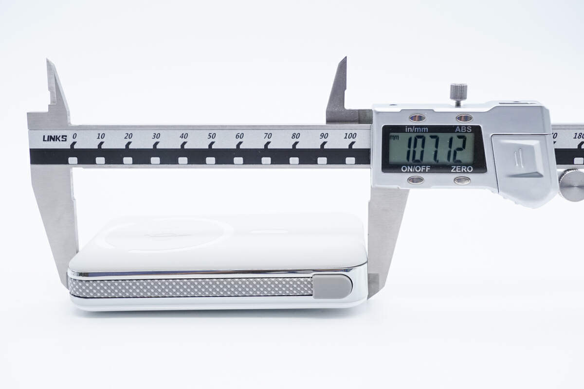

测得唯读立qi2磁吸无线充移动电源长度为107.12mm。

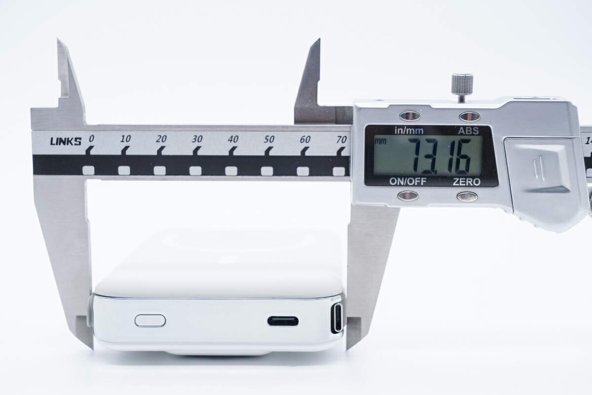

宽度为73.16mm。

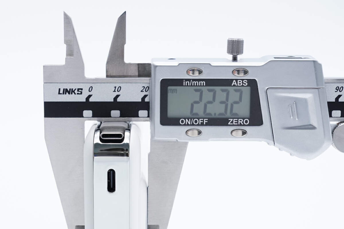

厚度为22.32mm。

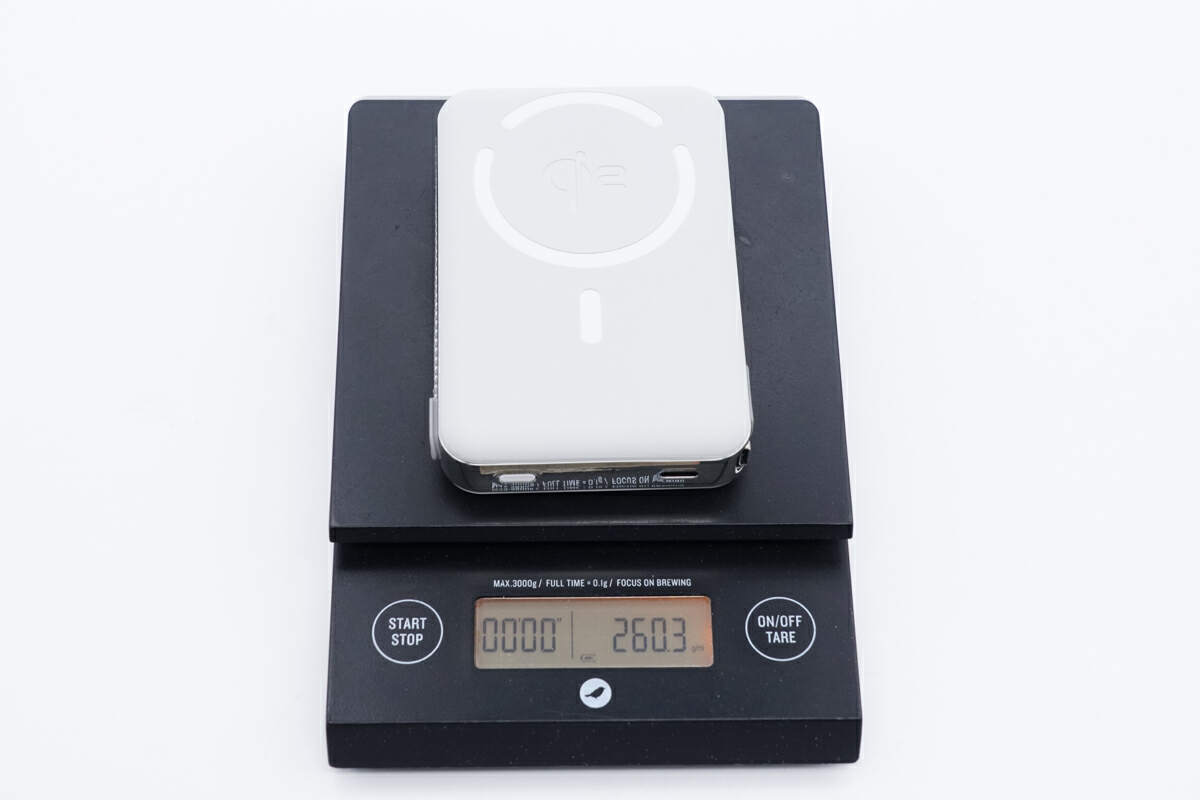

测得唯读立qi2磁吸无线充移动电源重量为260.3g。

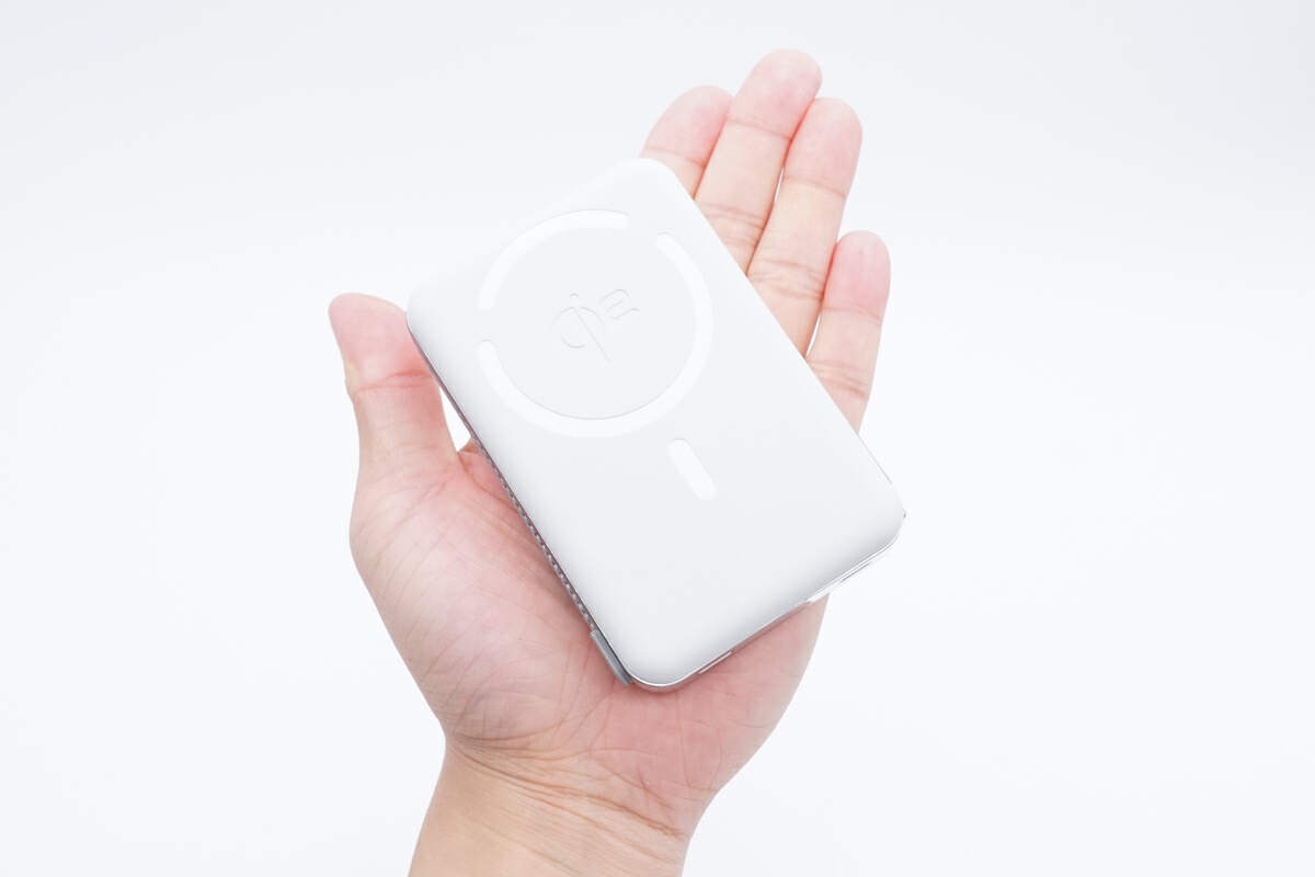

唯读立qi2磁吸无线充移动电源在成年人手掌对比。
单持充电宝时,磁吸力可支撑手机重量使其不掉落。

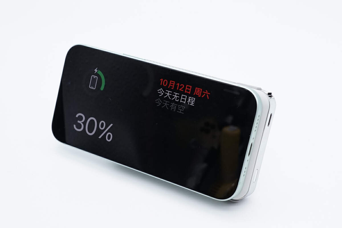

使用唯读立qi2磁吸无线充移动电源支架为iphone 15磁吸充电场景演示。

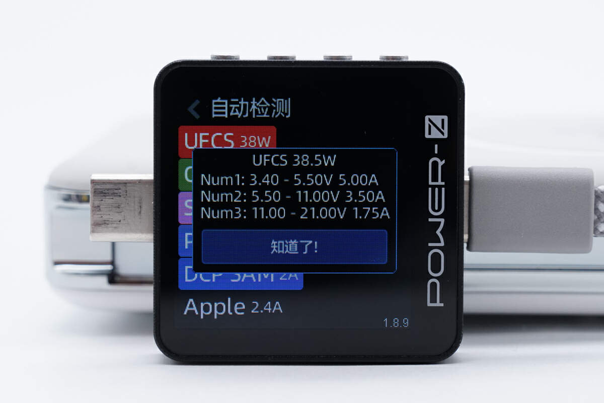

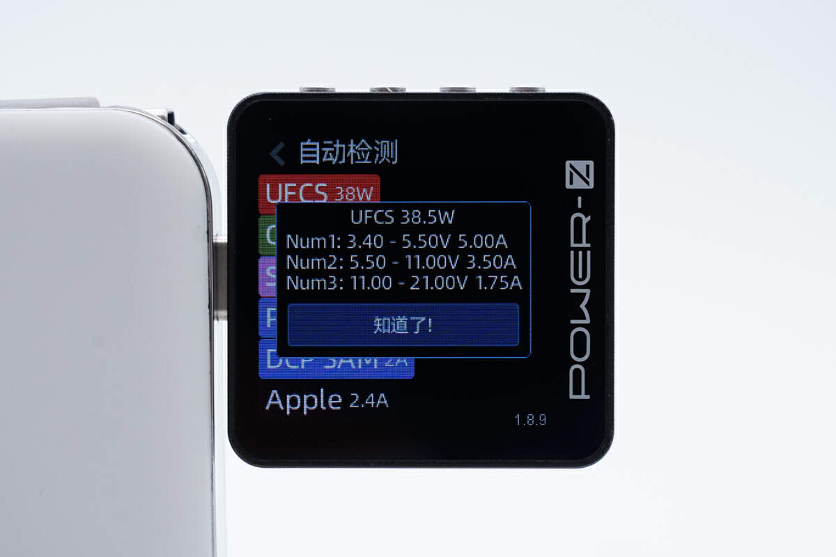

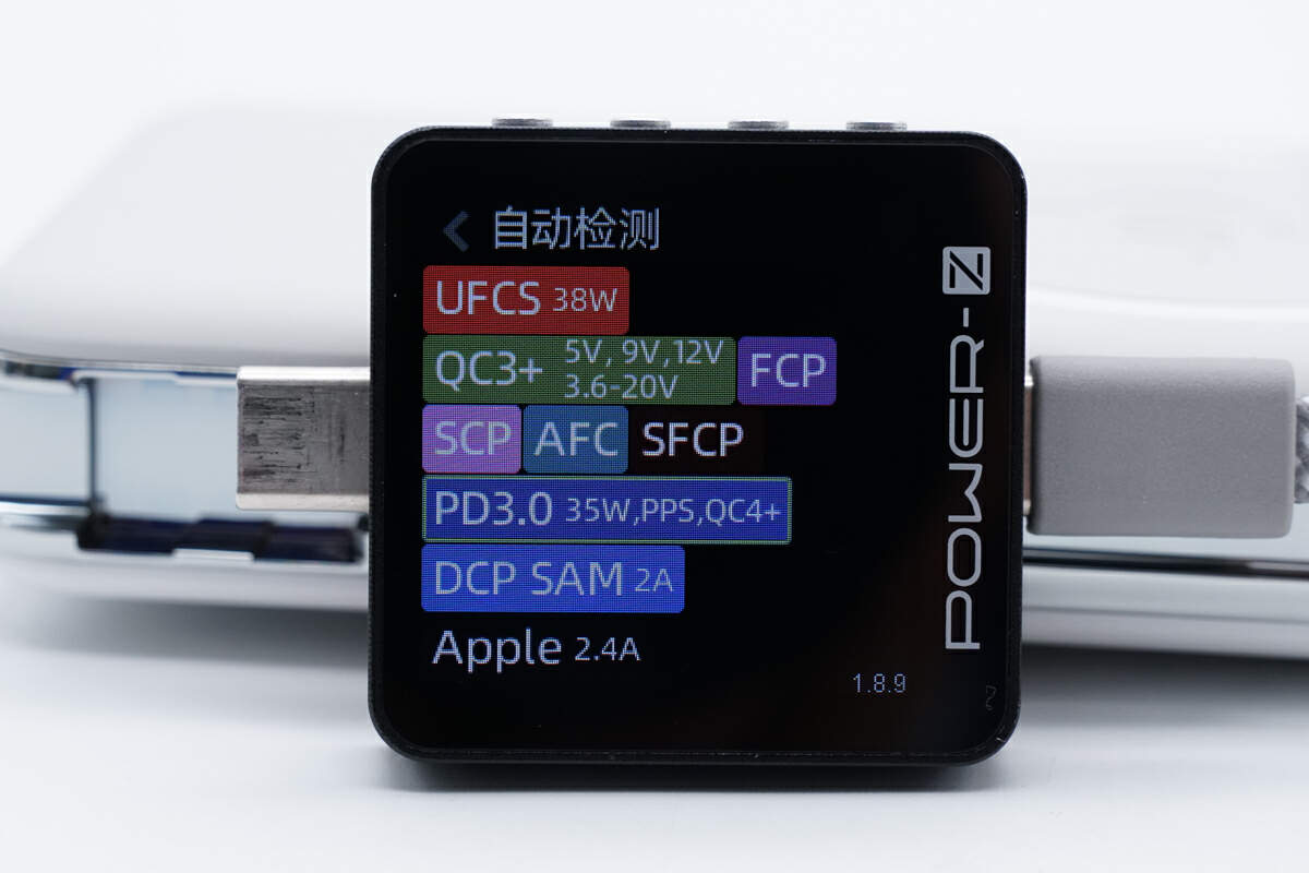

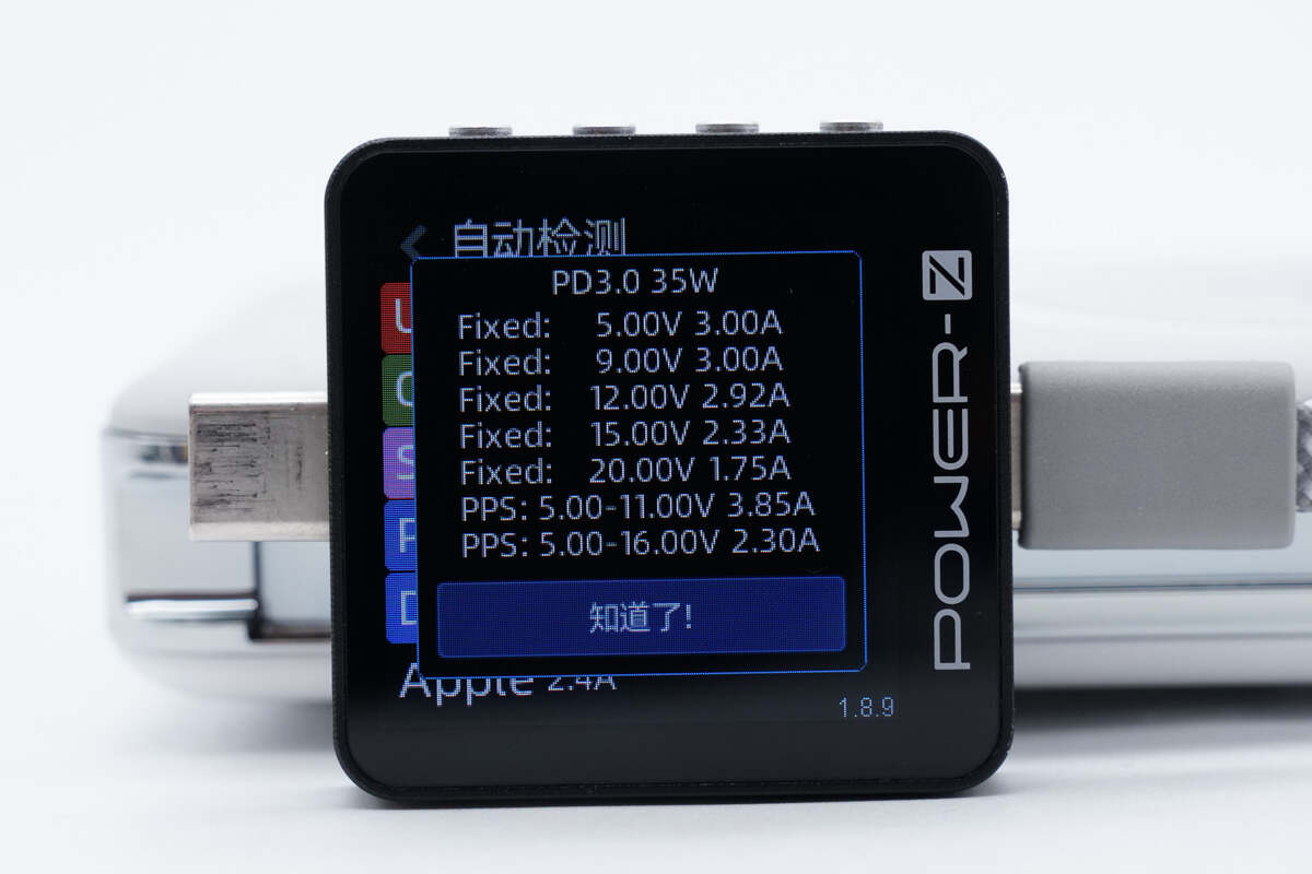

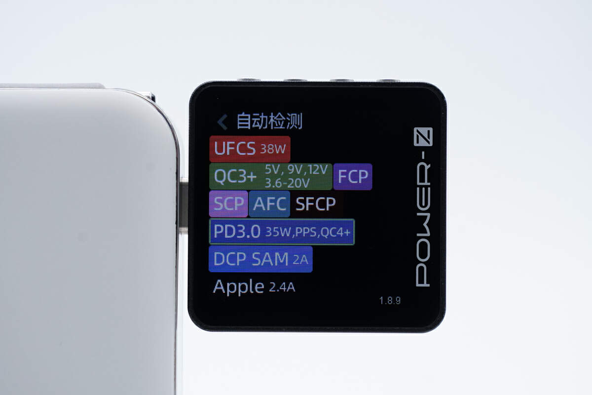

使用 POWER-Z KM003C 测试仪测试USB-C1端口协议,实测支持UFCS、QC3+、FCP、SCP、AFC、SFCP、PD3.0、PPS、QC4+、DCP SAM 2A以及 Apple 2.4A 等充电协议。

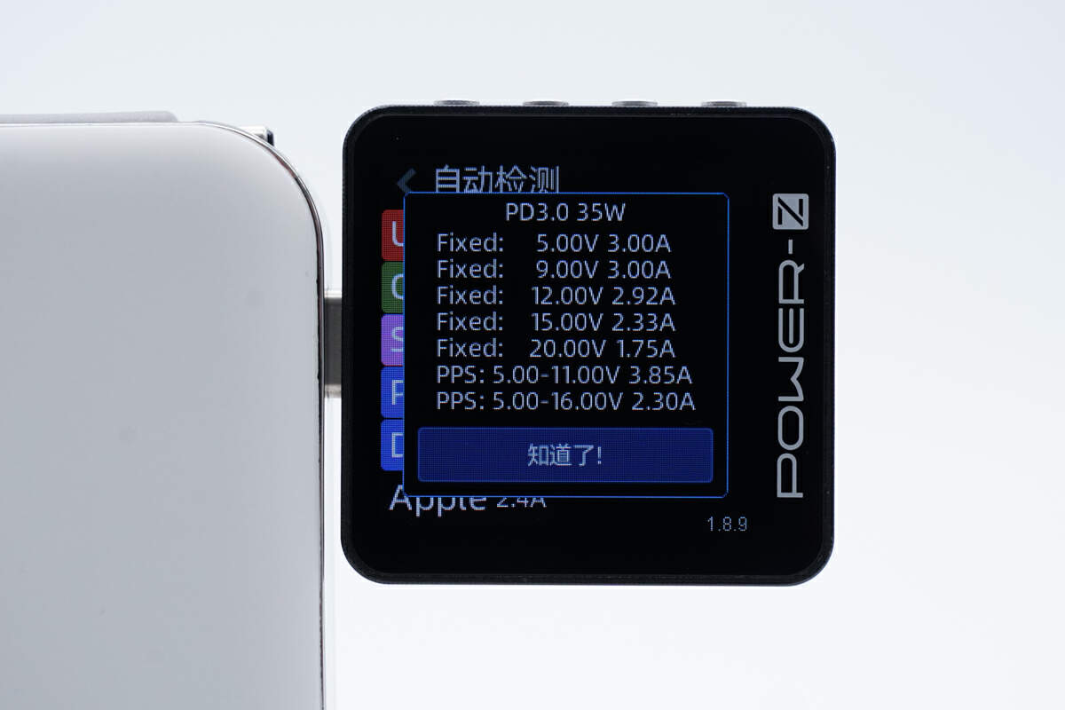

PDO报文方面USB-C1端口具备5V3A、9V3A、12V2.92A、15V2.33A、20V1.75A五组固定电压档位,以及5-11V/3.85A、5-16V/2.3A两组PPS电压档位。
UFCS报文方面,USB-C1支持UFCS 38.5W输出,具备3.40-5.50V 5A、5.50-11V 3.50A、11-21V 1.75A三组可变电压档位。
使用 POWER-Z KM003C 测试仪测试USB-C2端口支持协议与USB-C自带线相同。
PDO报文方面,也与USB-C1相同。
UFCS报文方面,也与USB-C1相同。

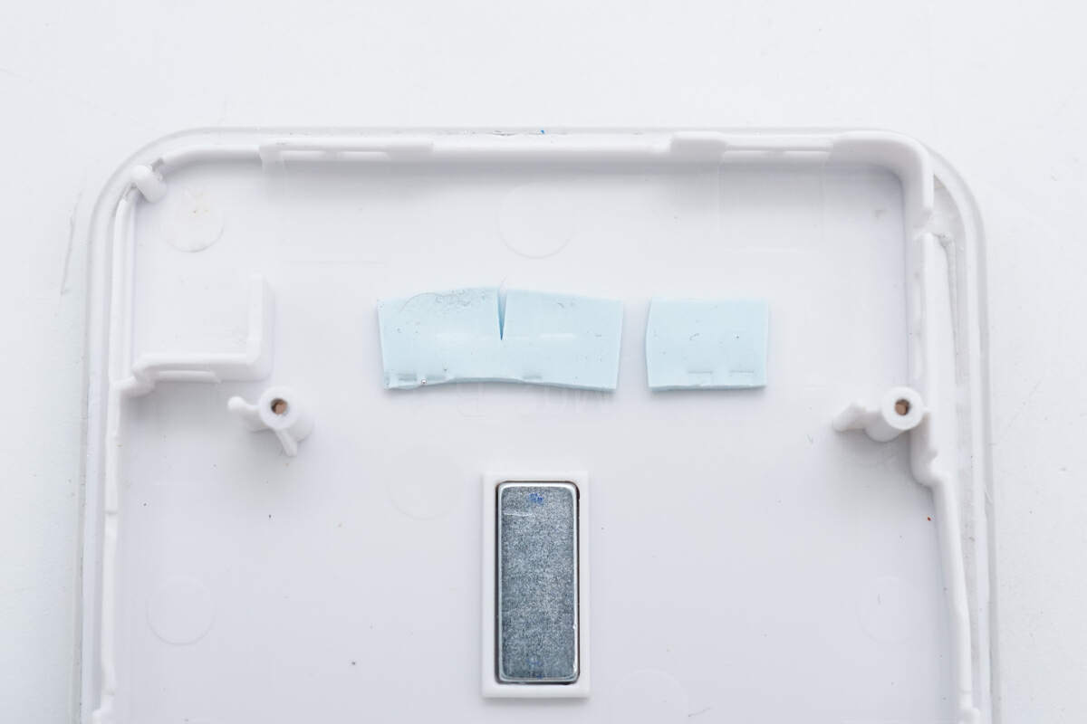

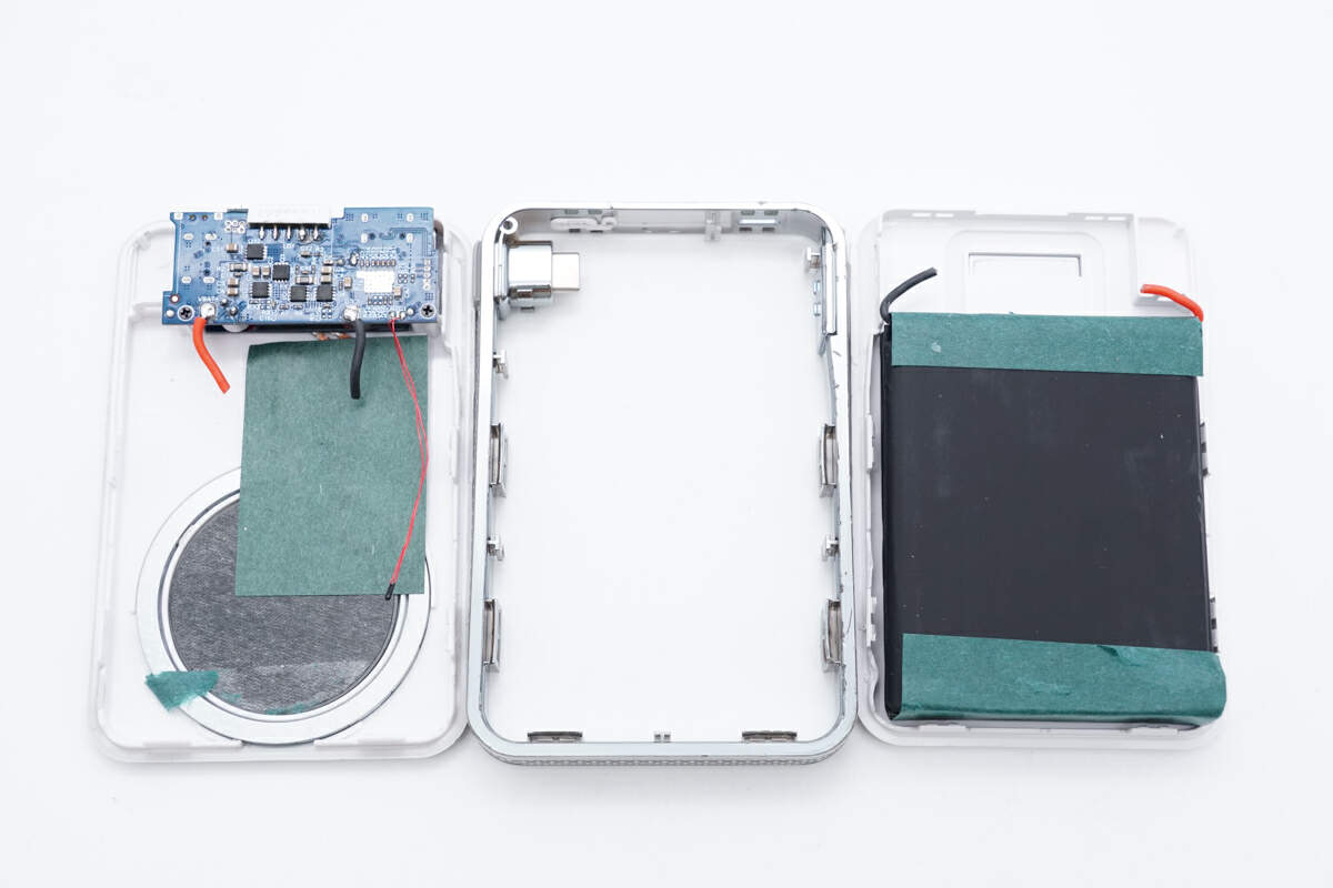

首先沿着壳体缝隙拆开面板,撬起面板时能看时固定在两块电池中间的热敏电阻。

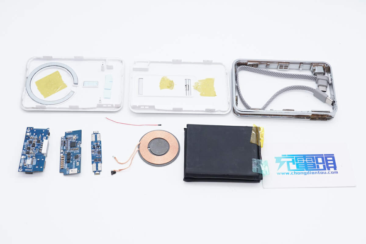

接下来,分离壳体面板、中框和底座。

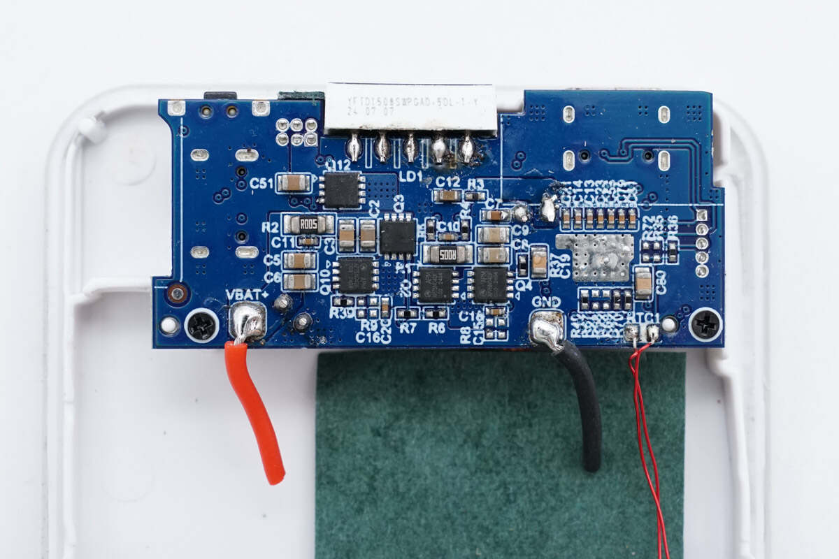

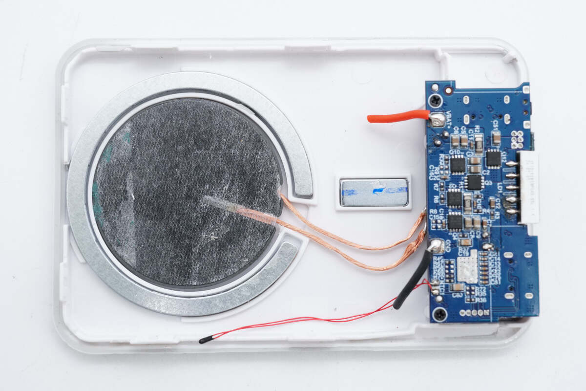

底座上的PCBA模块结构一览。

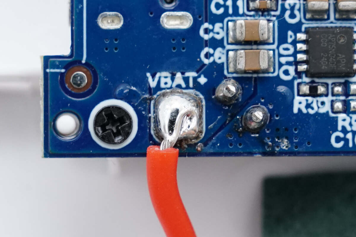

正极输出导线焊点特写,饱满且圆润。旁边可见固定PCBA模块的螺丝。

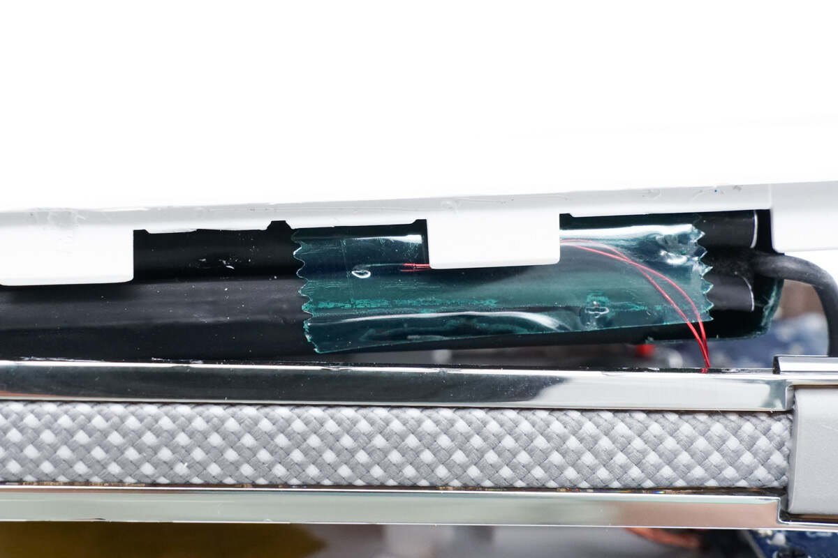

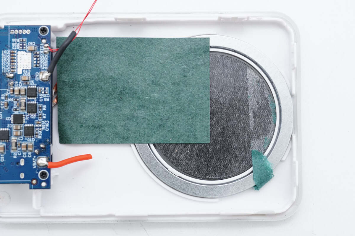

线圈和PCBA模块连接导线用青稞纸覆盖并固定。
撕下青稞纸露出连接PCBA模块的线圈铜线,线圈上贴青稞纸绝缘。

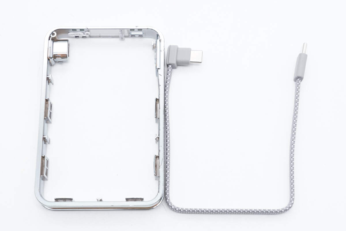

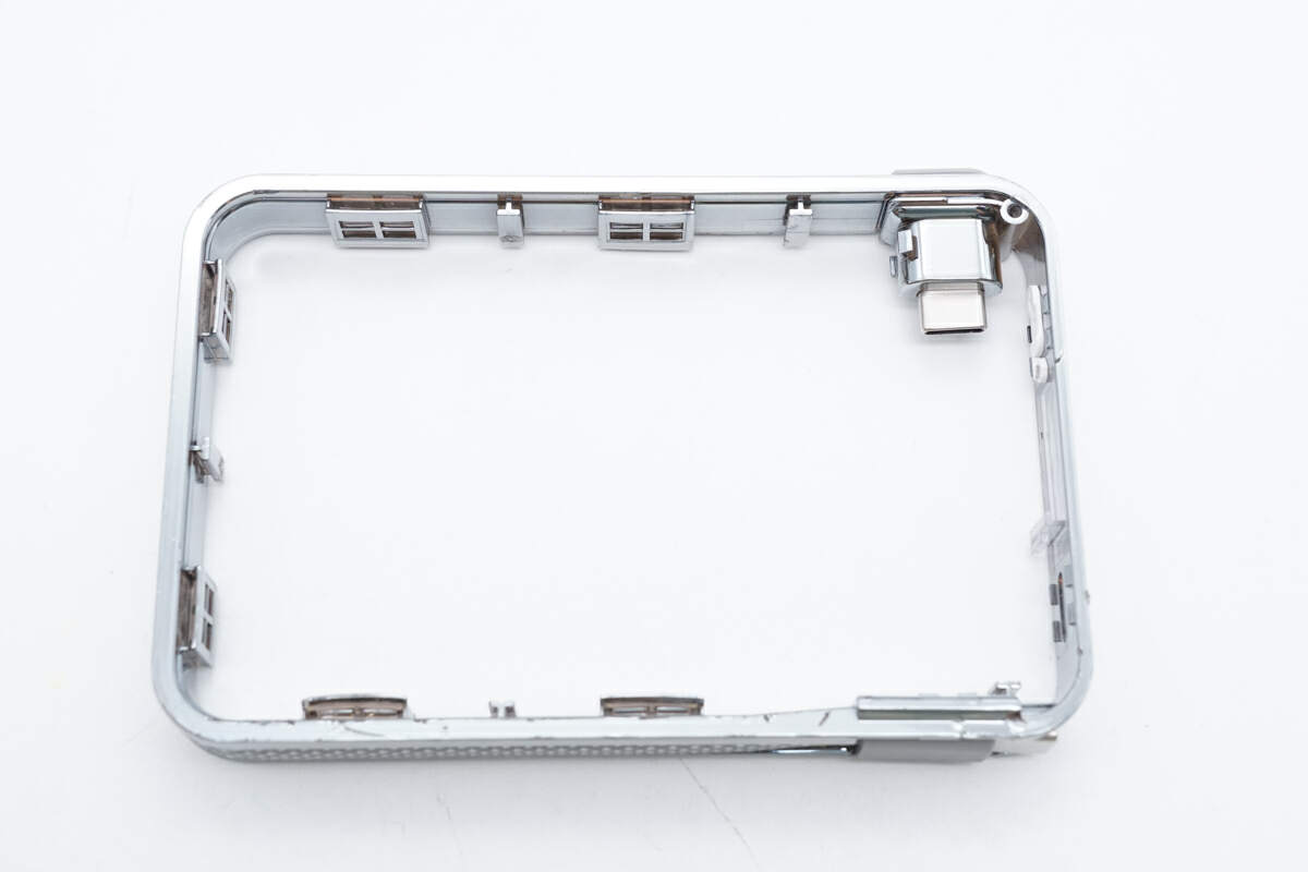

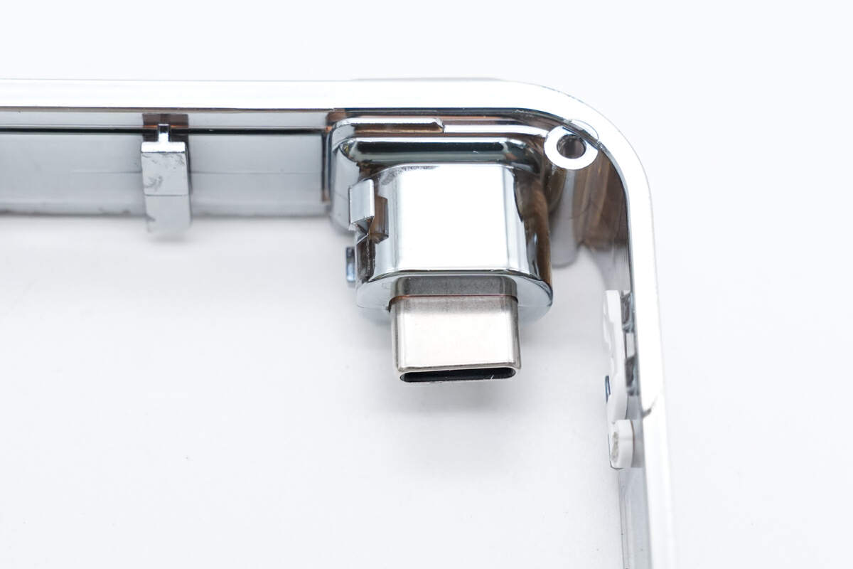

塑料中框外嵌的C to C自带线的其中一个端子嵌入壳内。
自带线嵌在壳内的端子特写。
将中框上的自带线剥离。

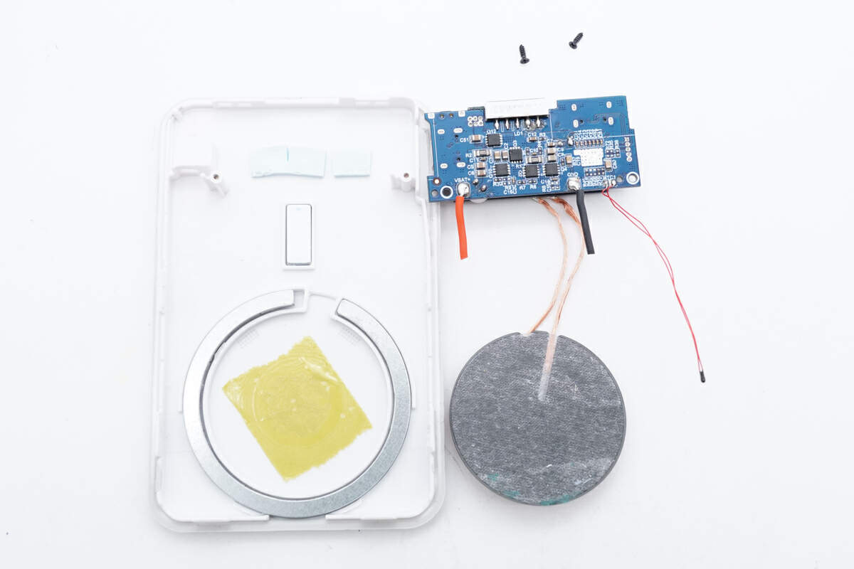

将PCBA模块和线圈从底座上取出,露出下方吸附手机的磁铁。
PCBA模块发热器件的底座接触面填塞散热硅胶加强散热。

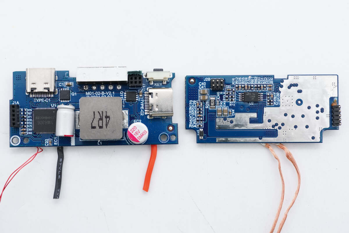

PCBA模块连接结构一览,右侧的插针和插座将两块板子连接在一起、

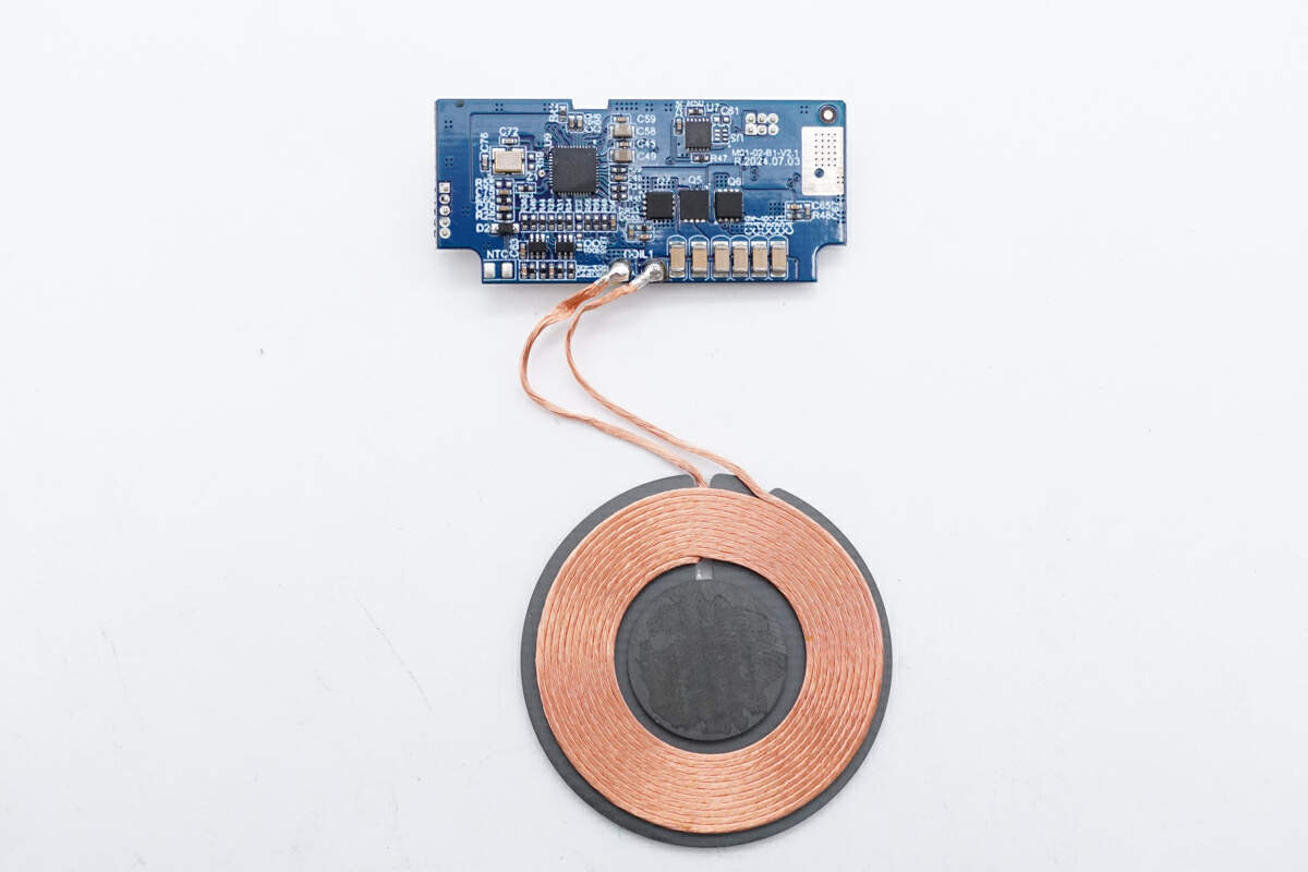

将PCBA模块分开,分出无线充电模块和移动电源充放电管理模块。
无线充电模块和无线充电线圈相连。
将线圈拆下,线圈特写。

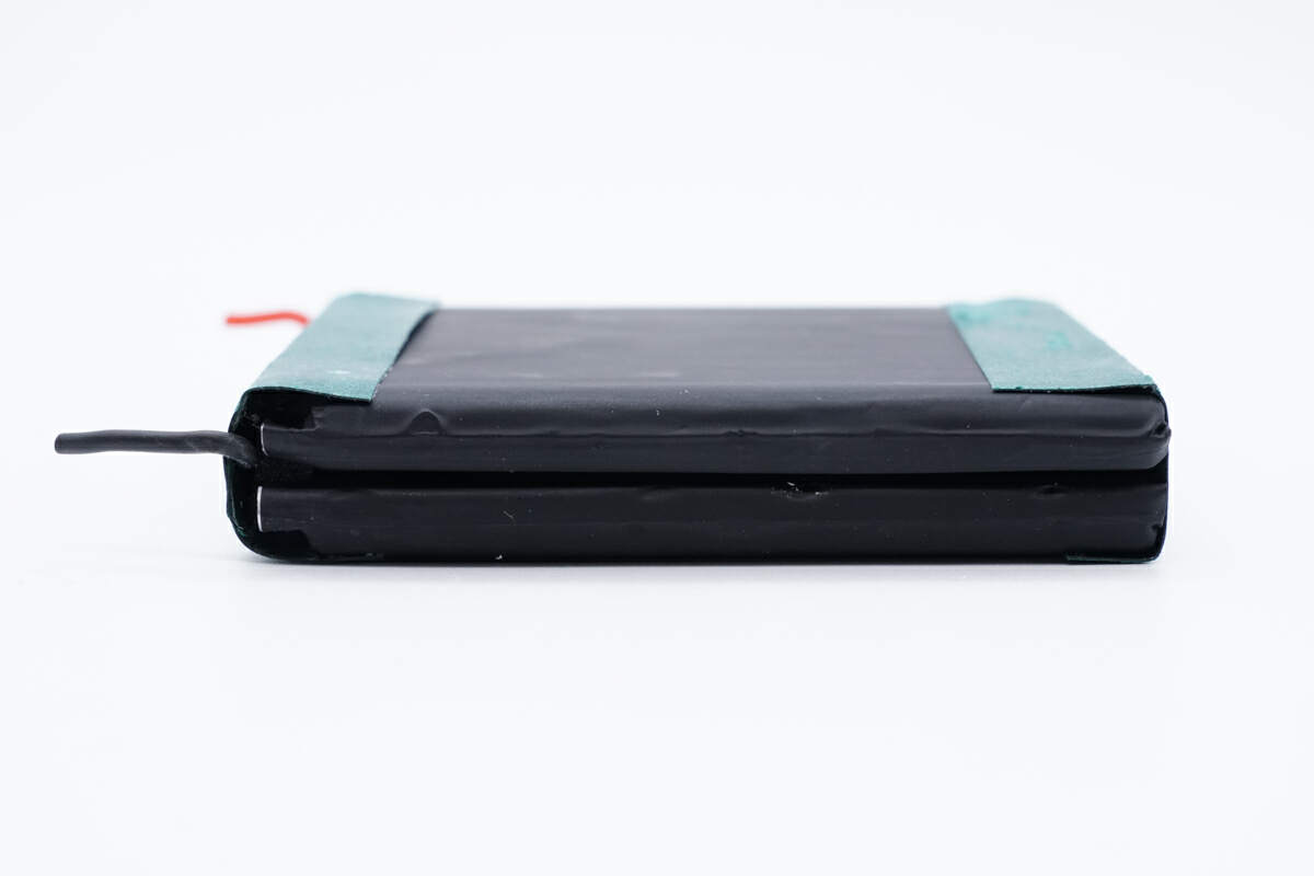

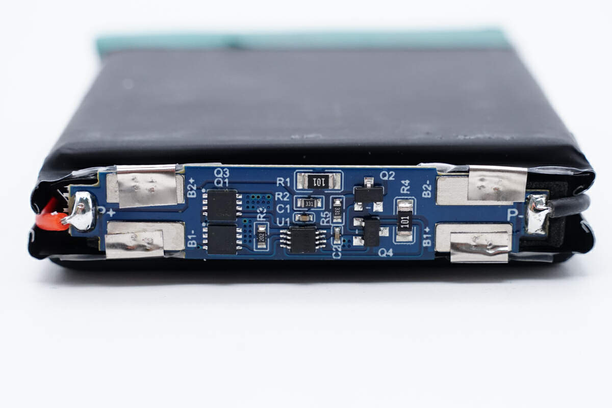

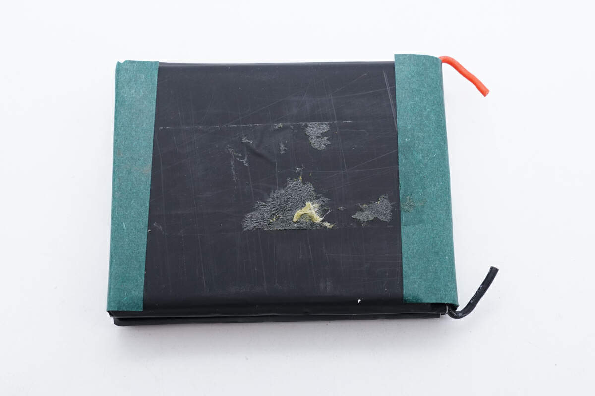

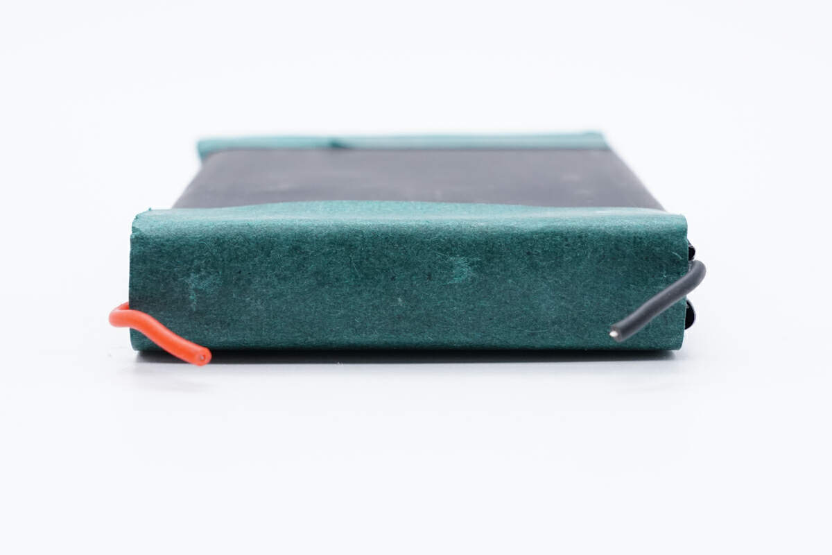

首先,看一下电池组全貌,电池组极耳处和底部用青稞纸包裹,进行绝缘保护。
通过电池组侧面可知电池组由两块软包电芯构成。
电池组极耳处青稞纸特写。

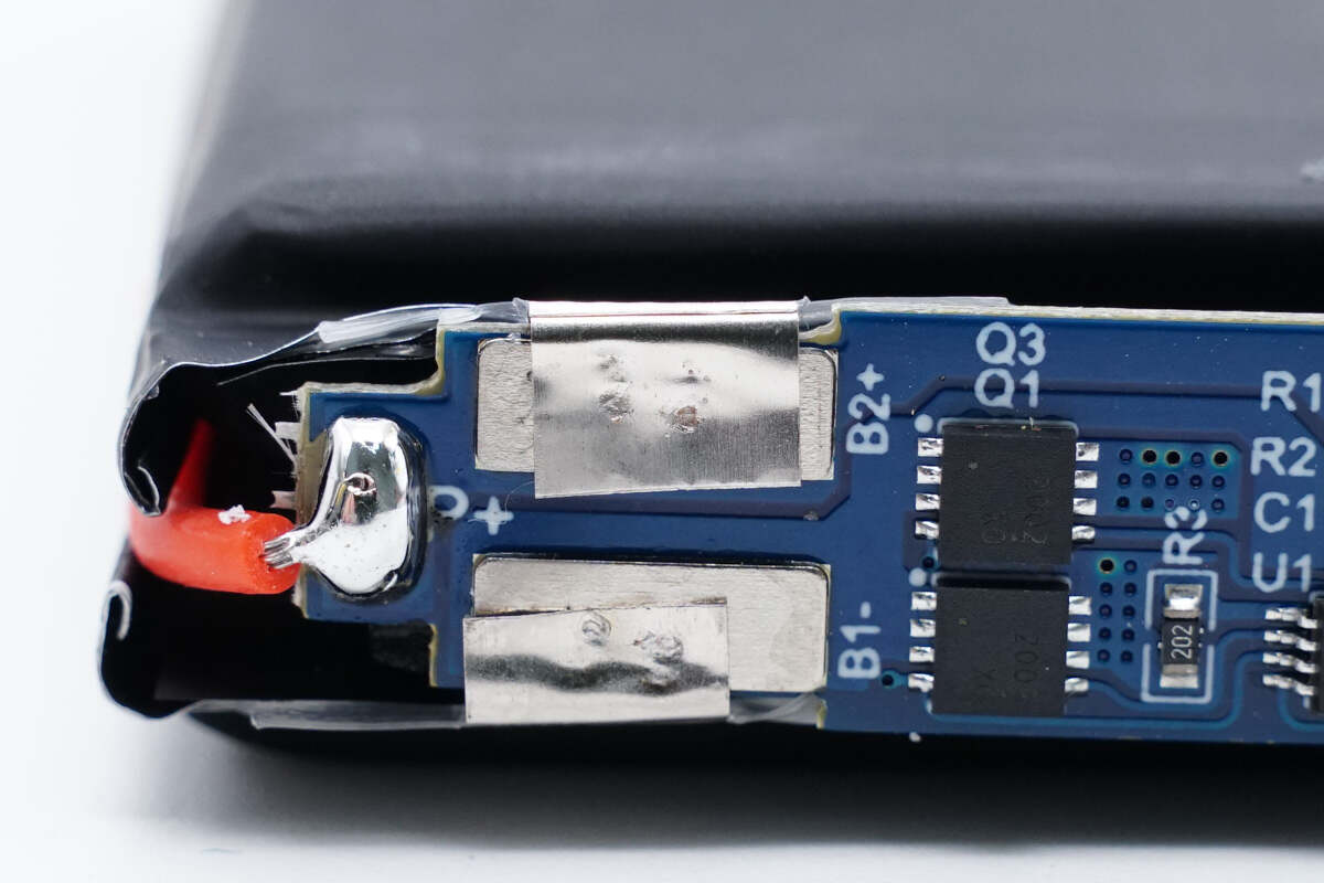

撕掉青稞纸,露出电池保护板全貌,可知电池组由两块电池串联而成。
极耳在电池保护板上的焊点特写。

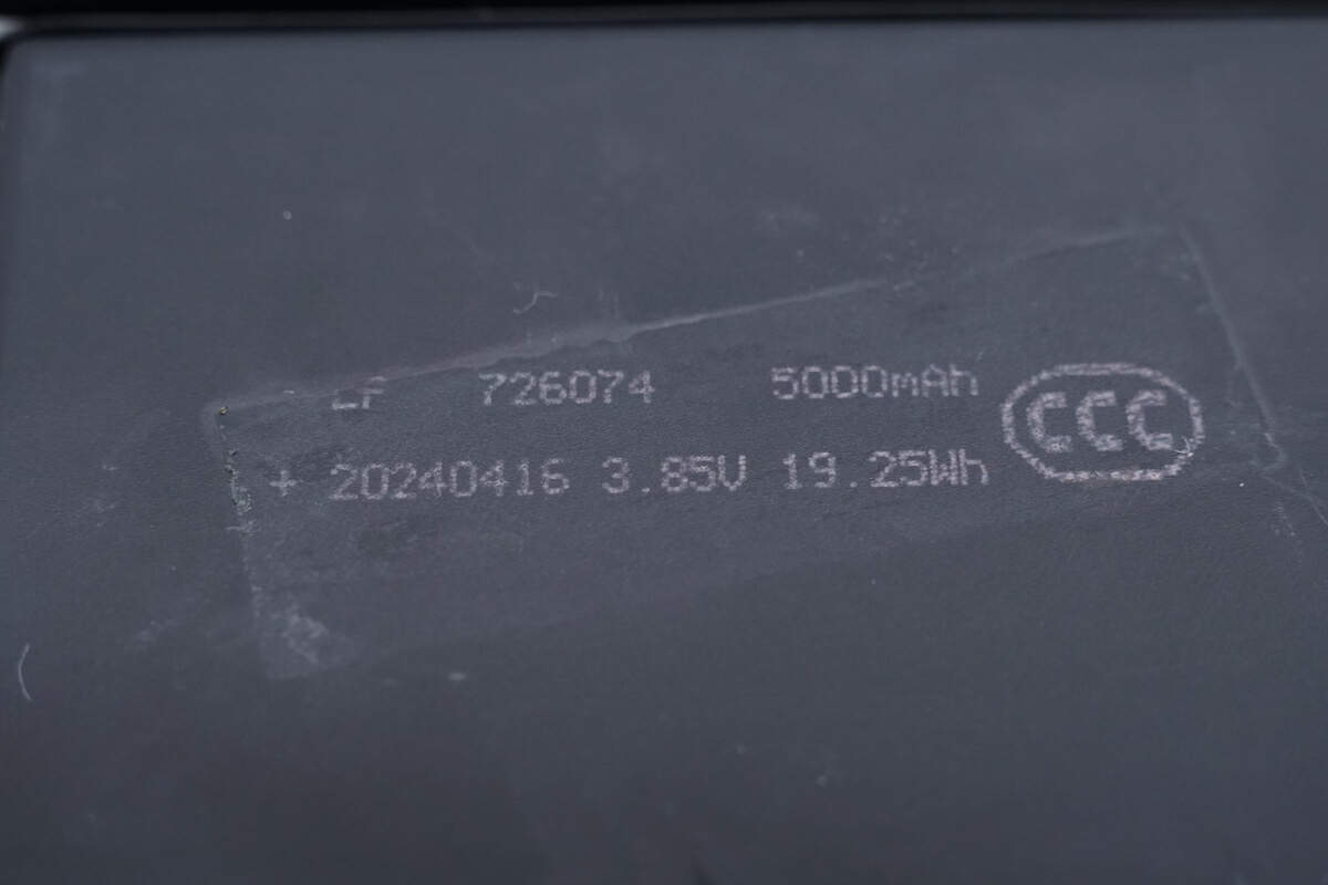

电芯喷码特写,电芯型号726074,纯钴电芯,来自LF立方新能源,标称容量5000mAh,标称电压3.85V,能量19.24Wh,已通过CCC认证。

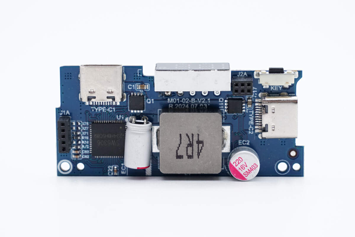

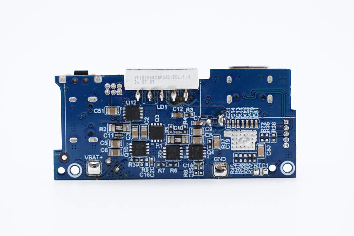

来看移动电源充放电模块,从左至右可见插针母座,USB-C2接口和VBUS开关管、移动电源主控芯片,中间是升降压电路,数显屏,右侧是USB-C2接口及对应VBUS开关管。

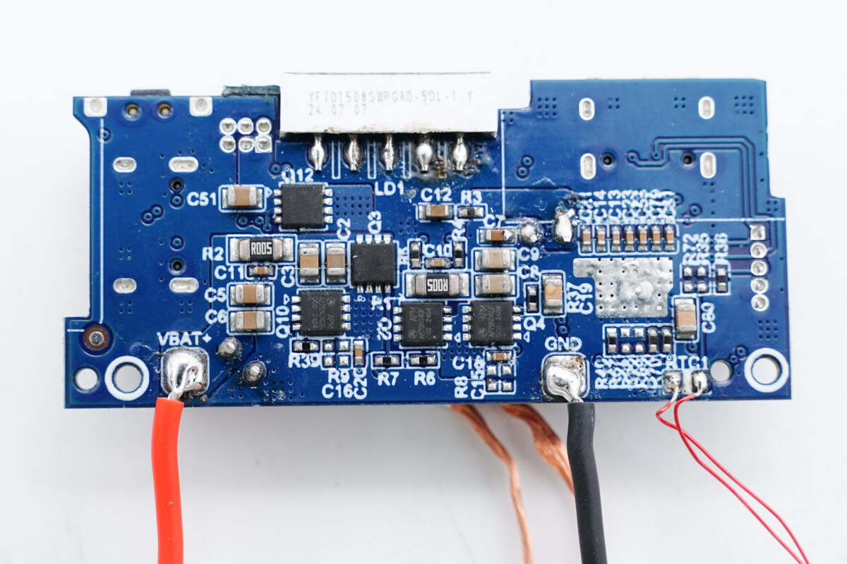

另一面加锡露铜,可见一颗功率MOS和四颗同步升降压开关管。

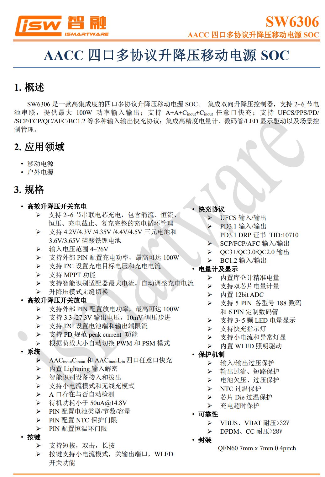

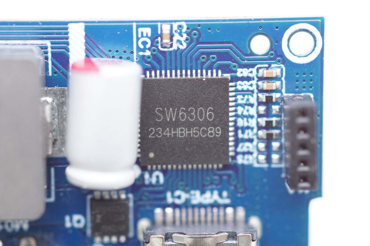

这款移动电源内置智融SW6306,这是一款高集成度的四口多协议升降压移动电源SOC,集成了双向升降压控制器,支持高效升降压开关充放电,可为2-6串锂电池或2-7串磷酸铁锂电池应用,电池节数、类型及容量可通过引脚配置。此外提供了完整的充电循环管理,包括涓流、恒流、恒压、充电截止和复充等功能。
智融SW6306适用于4.2V/4.3V/4.35V/4.4V/4.5V三元电池和3.65V磷酸铁锂电池,输入电压范围为4~26V,输出电压为3.3~27.3V,并拥有10mV调压步进,支持45μA超低静态功耗。用户可以通过外部PIN配置充/放电功率,最高可达100W,支持I2C设置充电目标电压、充电电流、电池端和输出端限流,以及MPPT太阳能板充电功能。
智融SW6306支持按键功能,可识别短按、双击、长按,并支持小电流模式,带有可关输出端口、WLED开关功能,支持数码管和LED电量显示,内置库仑计与12bit ADC,还支持双芯片电量计量,确保在使用过程中能够实时掌握电量信息。
此外支持2A2C四口配置以及任意口快充,支持包括UFCS融合快充标准、PD3.1、SVOOC、VOOC4.0、SCP、FCP、AFC、QC3+、BC1.2等市面众多主流快充协议,还能够智能识别适配器最大电流,自动调整充电电流,带来超强兼容的快充体验。

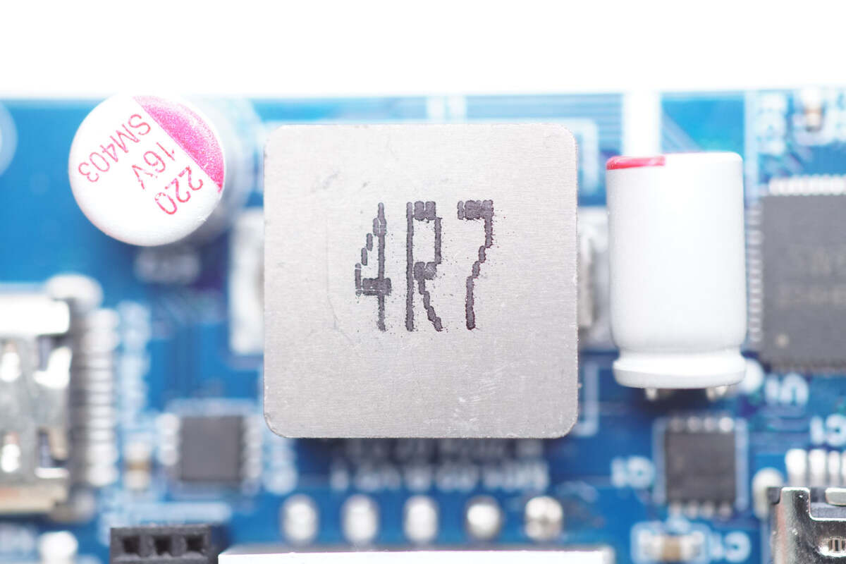

升降压电感特写,规格4.7uF。

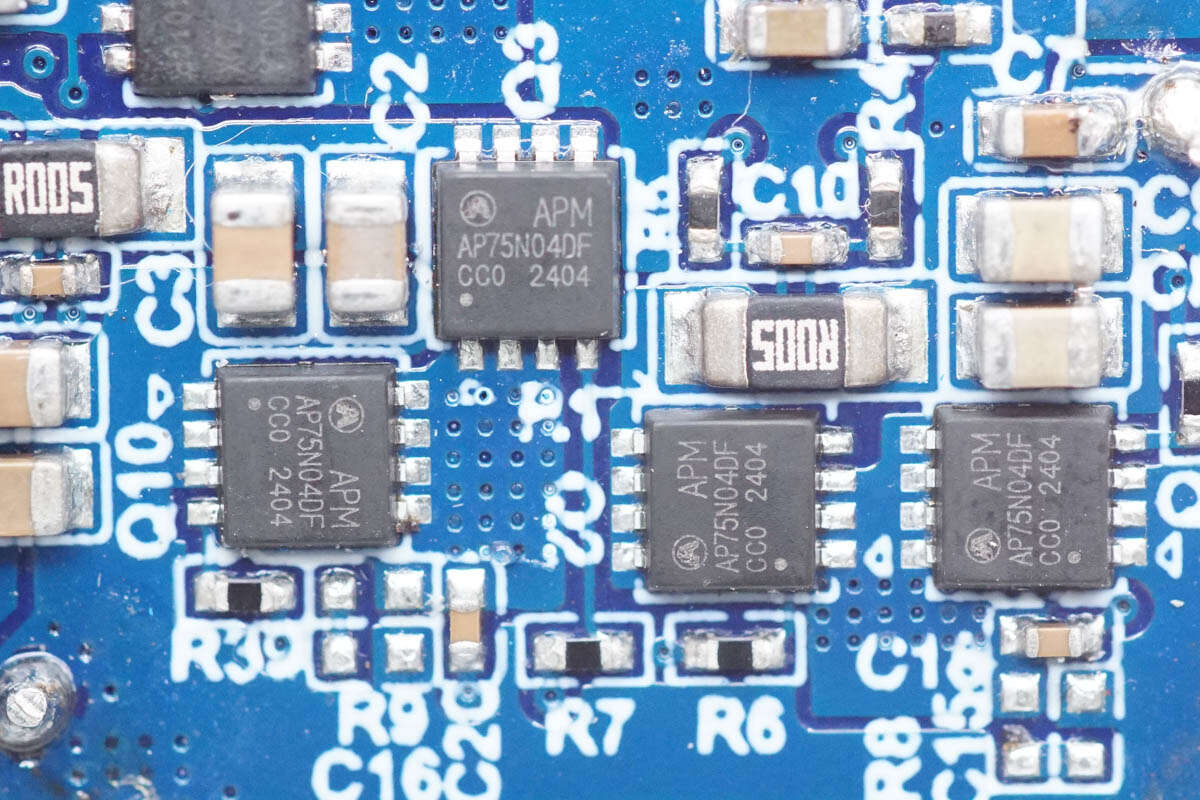

四颗同步升降压开关管特写,型号AP75N04DF,来自APM永源微,耐压30V,采用PDFN33*33封装方式。

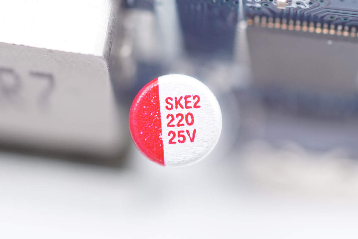

低压滤波电容特写,规格220uF 25V,用于升降压电路的电流滤波。

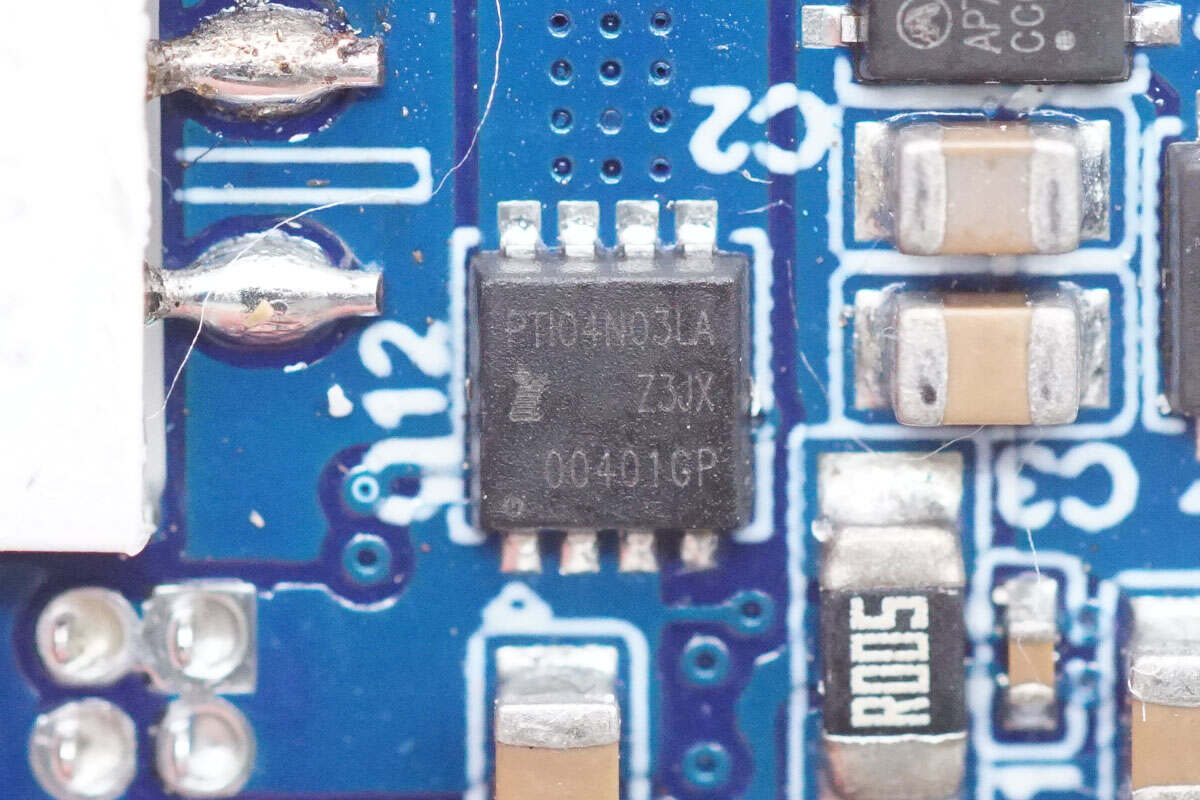

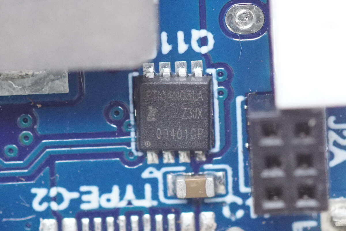

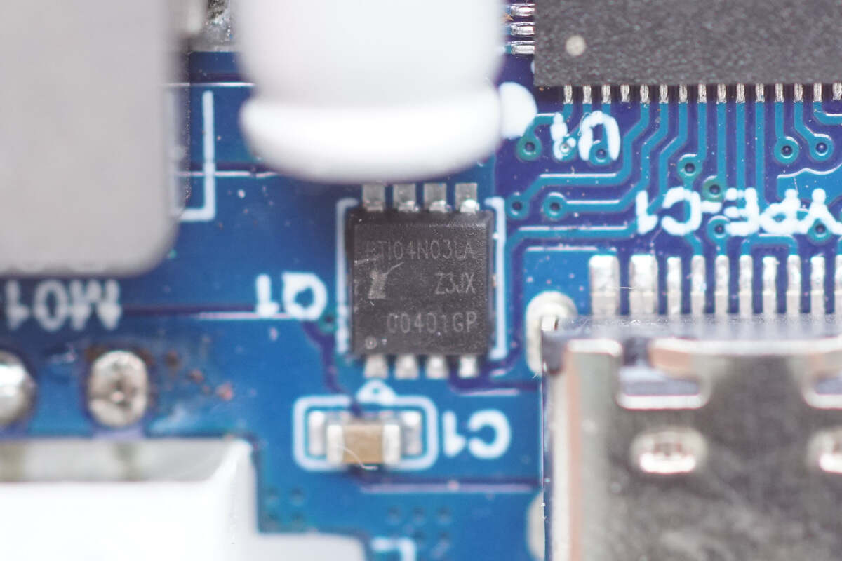

VBUS开关管特写,型号PTI04N03LA,来自PIPSEMI丽隽。耐压30V,采用PDFN33*33封装方式。用于控制USB-C1接口电压输出转换,确保输出电压稳定性。
另一颗同型号VBUS开关管,用于控制USB-C2接口

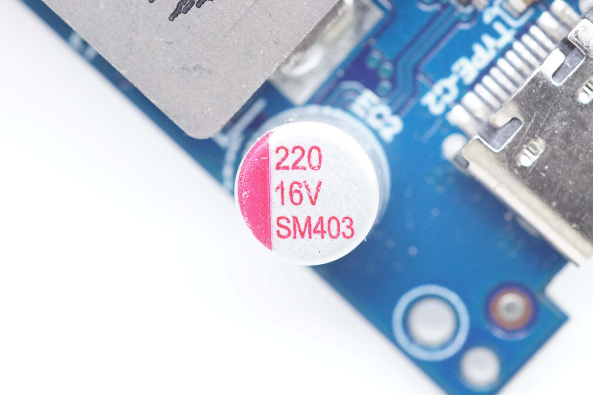

低压滤波电容特写,规格220uF 16V。
功率MOS特写,同型号PTI04N03LA。

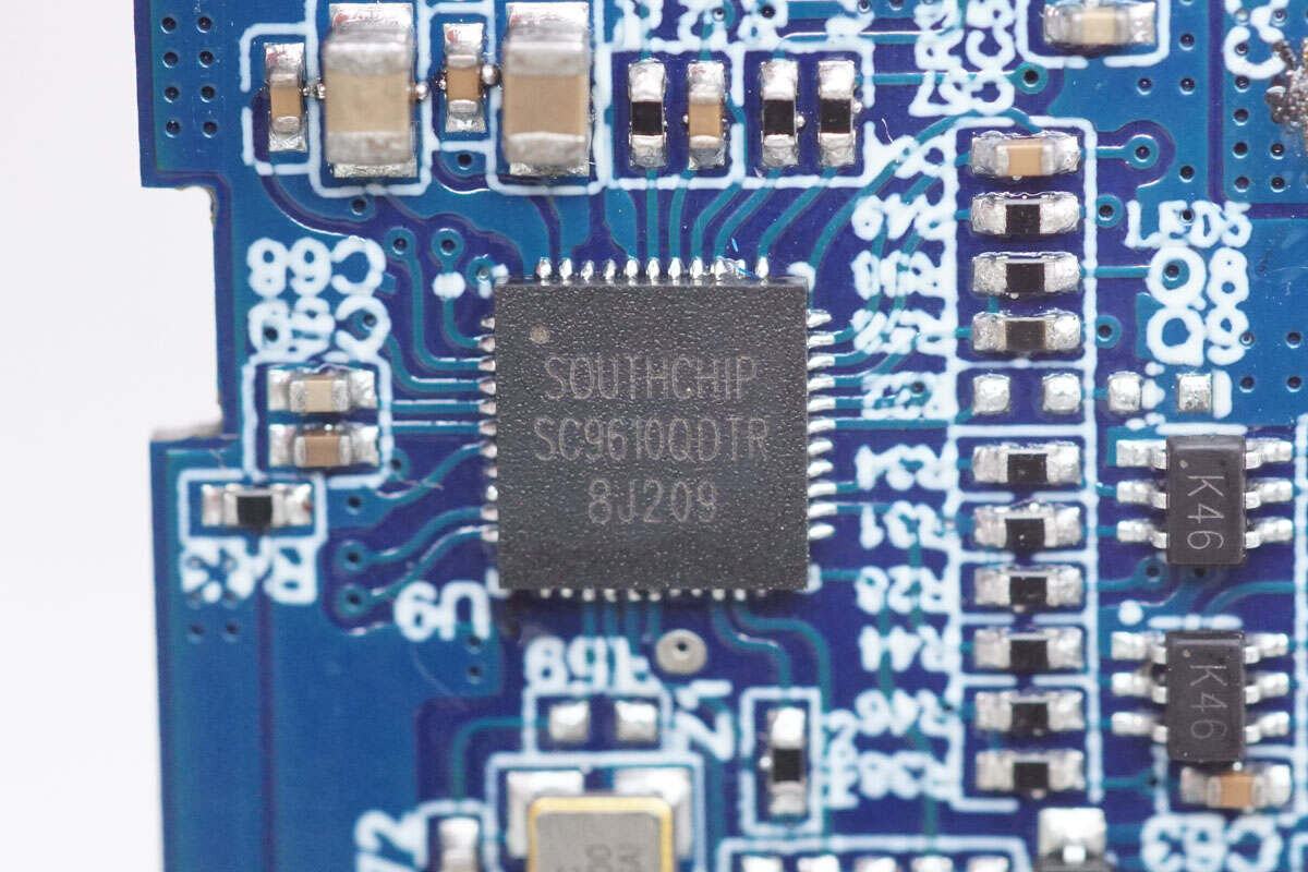

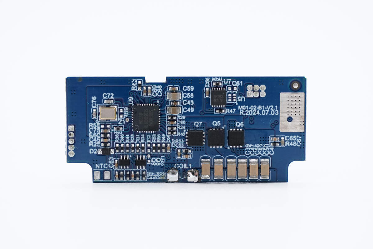

再来看无线充电管理小板,从左至右可见一颗晶振,无线充管理芯片,

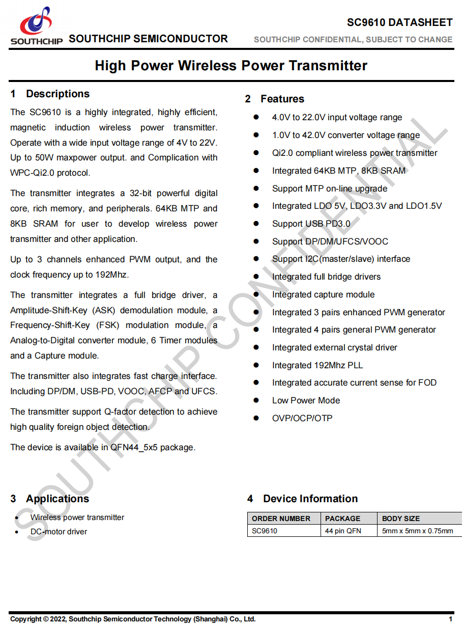

无线充电管理芯片特写,型号SC9610,来自SOUTHCHIP,南芯SC9610是一款高集成、高效的无线充电发射控制器芯片,最大输出功率可达50W,符合WPC-Qi2.0协议,该芯片集成了32位的数字核心以及丰富的元器件,可利用它轻松地开发出功率高达50W的无线充电发射器及其他应用。
南芯SC9610支持4V至22V的输入电压范围,最高可转换为42V的电压,内部集成64KB MTP可编程多次存储器、8KB SRAM 静态随机存取存储器,有效提升SC9610在不同场景下对数据的灵活处理和存储的能力,支持最多3个通道的增强型PWM输出或4个通用PWM输出,时钟频率高达192MHz。采用QFN 44封装方式。
南芯 SC9610芯片详情。

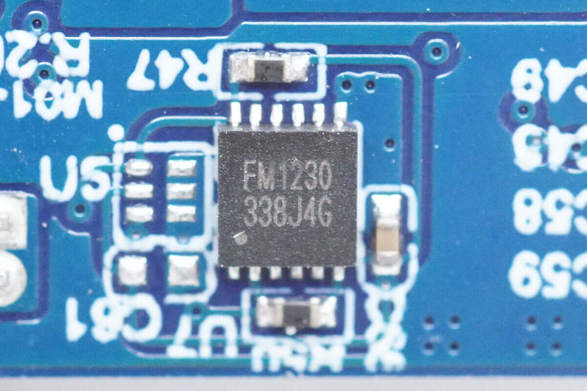

无线充电模组内置的安全芯片来自上海复旦微电子,型号FM1230,支持DES/TDES、AES、SM4对称算法,RSA、ECC、SM2非对称算法和SHA1、SHA224、SHA256、SM3杂凑算法等安全算法,具备多种防护能力,支持对称和非对称加解密运算、安全存储、身份认证等功能,可用以接触式的ESAM/PSAM模块,SE安全模块等应用领域。

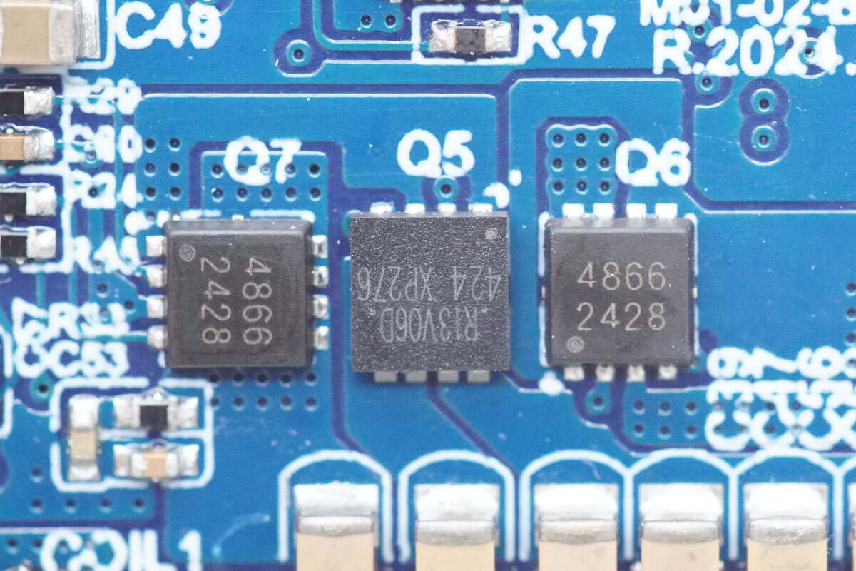

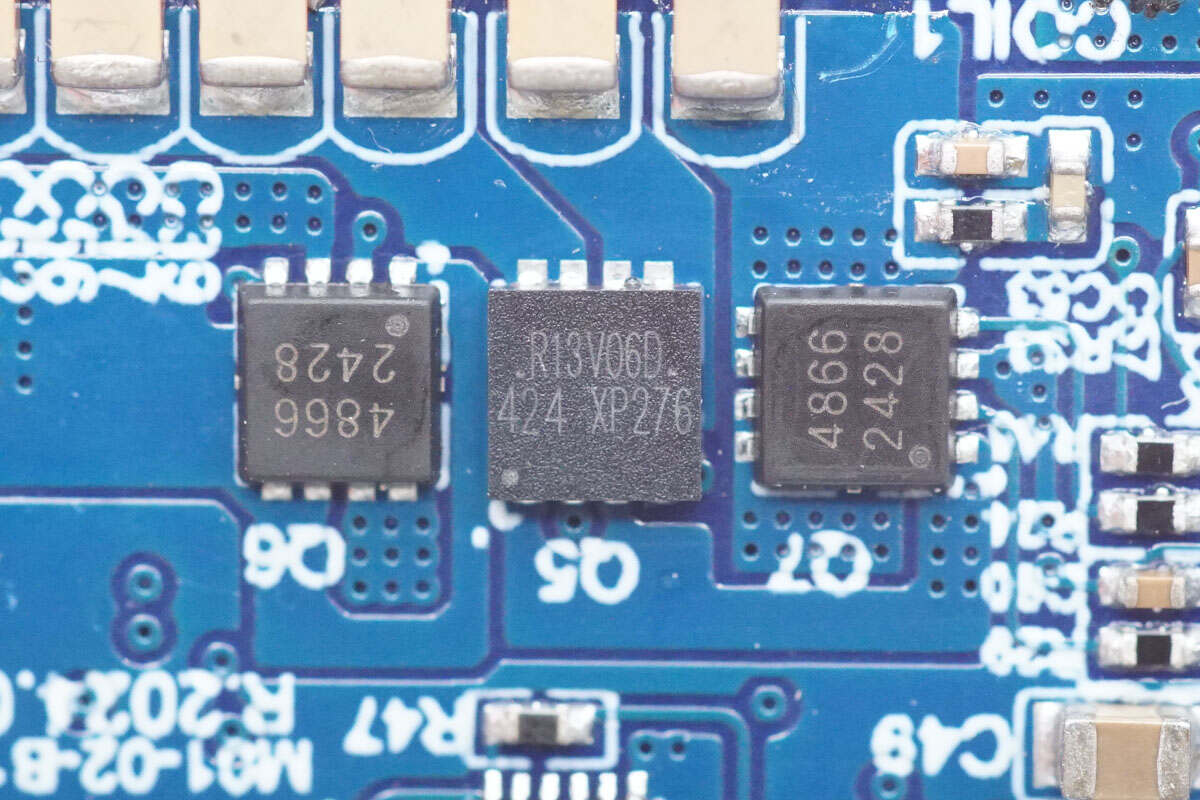

用于两个线圈切换的MOS管,型号HXR13V06D。
两颗无线充电功率管特写,丝印4866。

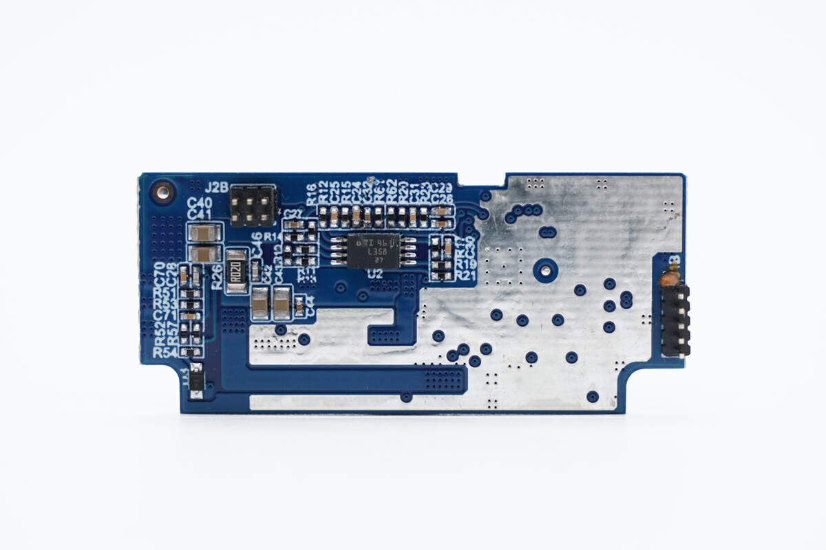

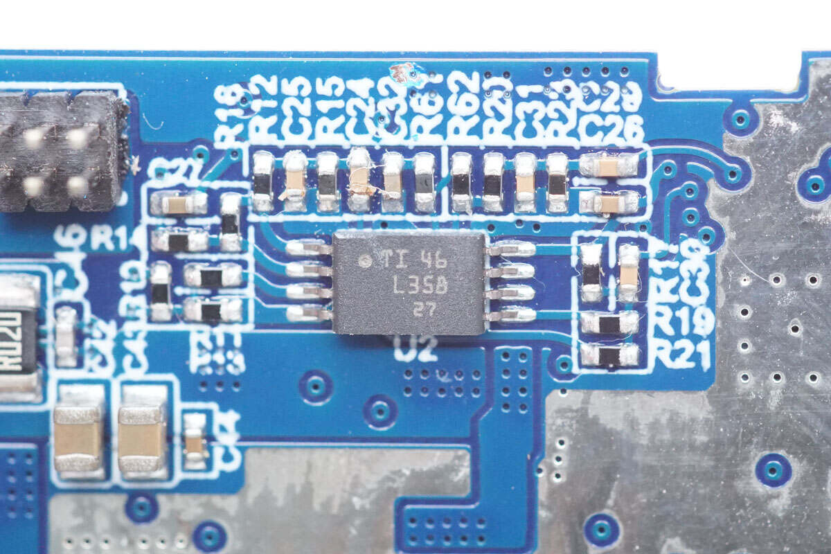

双运放特写,型号LM358,来自TI德州仪器。LM358B 和 LM2904B 是业界通用运算放大器 LM358 和 LM2904 的下一代版本,其中包括两个高压 (36V) 运算放大器。这些器件为成本敏感型 应用带来了出色的价值,该器件的 特性 包括低失调电压(300µV,典型值)、接地共模输入范围以及高差分输入电压能力。
LM358B 和 LM2904B 运算放大器具有增强的 功能, 例如单位增益稳定性、较低的 3mV(室温下的最大值)失调电压和每个放大器 300µA(典型值)的静态电流,从而简化了电路设计。高 ESD(2kV,HBM)和集成 EMI 以及射频滤波器可支持将 LM358B 和 LM2904B 器件用于最严苛、最具环境挑战性的应用。此处采用SOIC (8)封装方式。

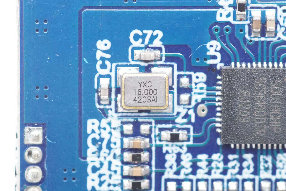

16.000MHz无源晶振为无线充电芯片提供时钟。

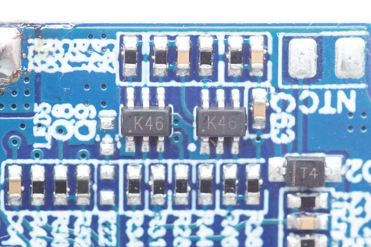

两颗丝印K46的芯片特写。

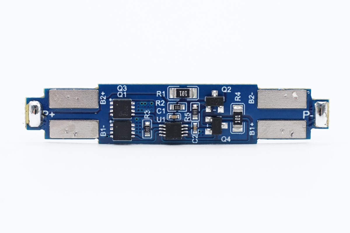

最后看一下电池保护板,可见电池保护芯片和两颗电池保护管。

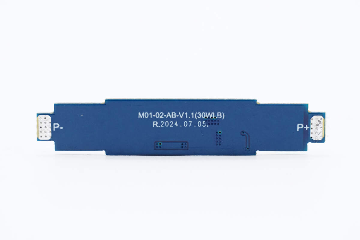

电池保护板背面无重要器件。

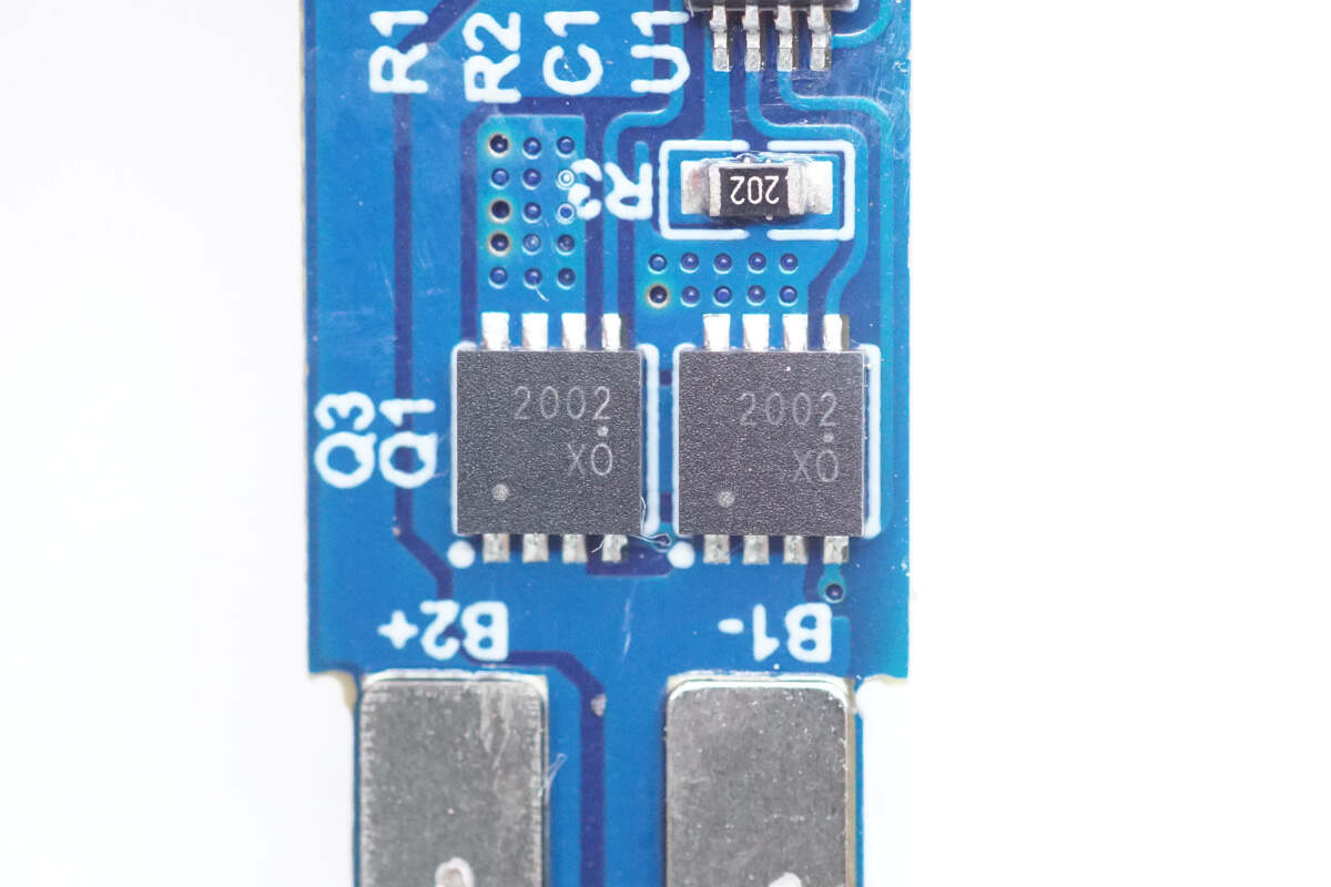

两颗电池保护管特写,来自GOFORD谷峰,型号2002A,采用SOT23-6L封装。

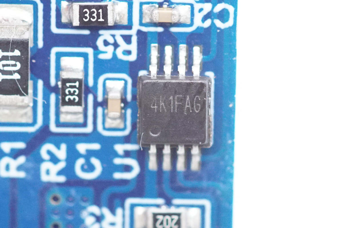

电池保护芯片特写,丝印4K1FAG。
