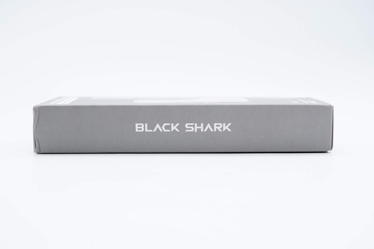

侧面印有黑鲨英文名称“BLACK SHARK”。

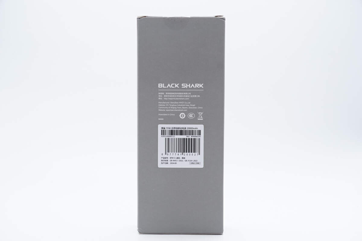

包装盒背面印有产品生产信息,下方白色贴纸印有产品条形码。

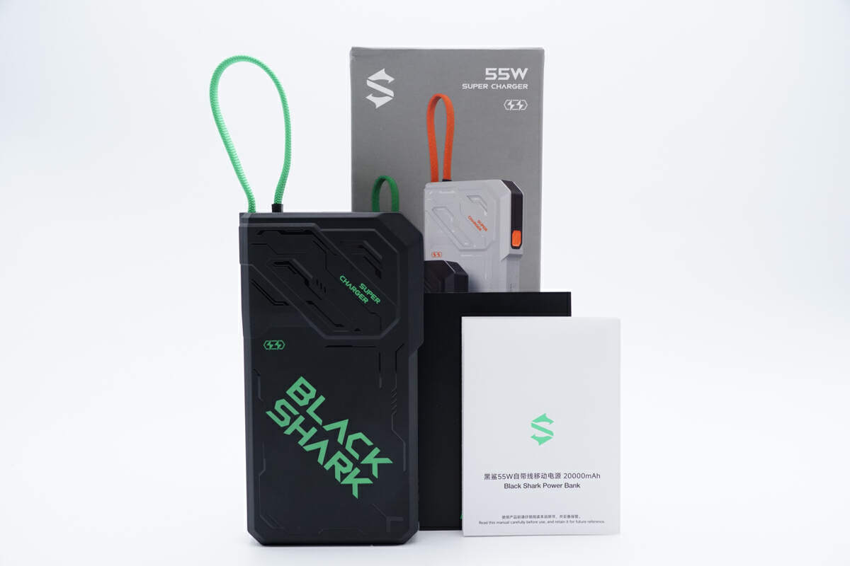

打开包装盒,发现里面除黑鲨55W自带线移动电源、还有一张说明书及使用教程。

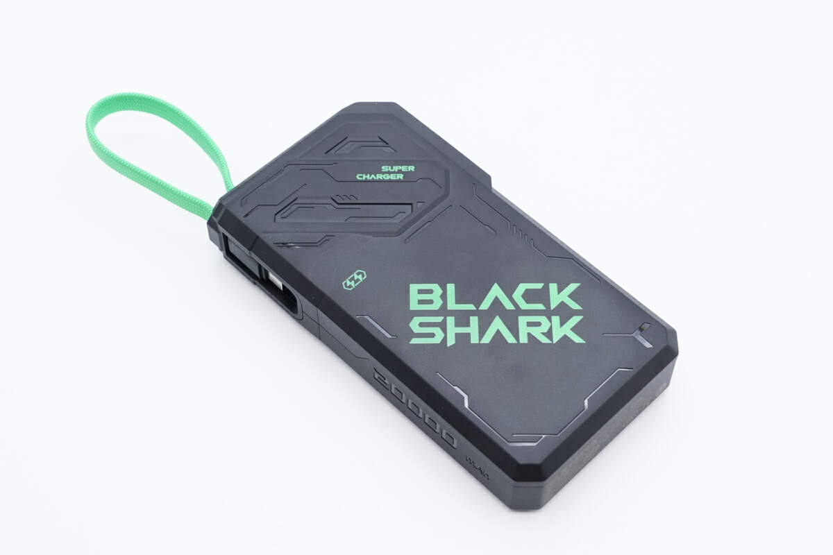

黑鲨55W自带线移动电源采用纯黑色背景拼荧光绿块状设计,表面镂刻类电路符号,外观酷炫大气。外壳采用PC阻燃材料,细磨砂质感,触感细腻,边缘棱角分明,但不硌手。

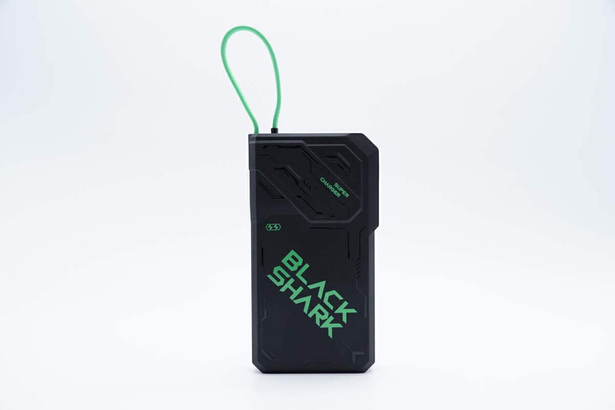

机身正面右上角镂刻类电路纹路,并印有“SUPER CHARGER”超级快充英文,下方是黑鲨英文名称及快充标识。

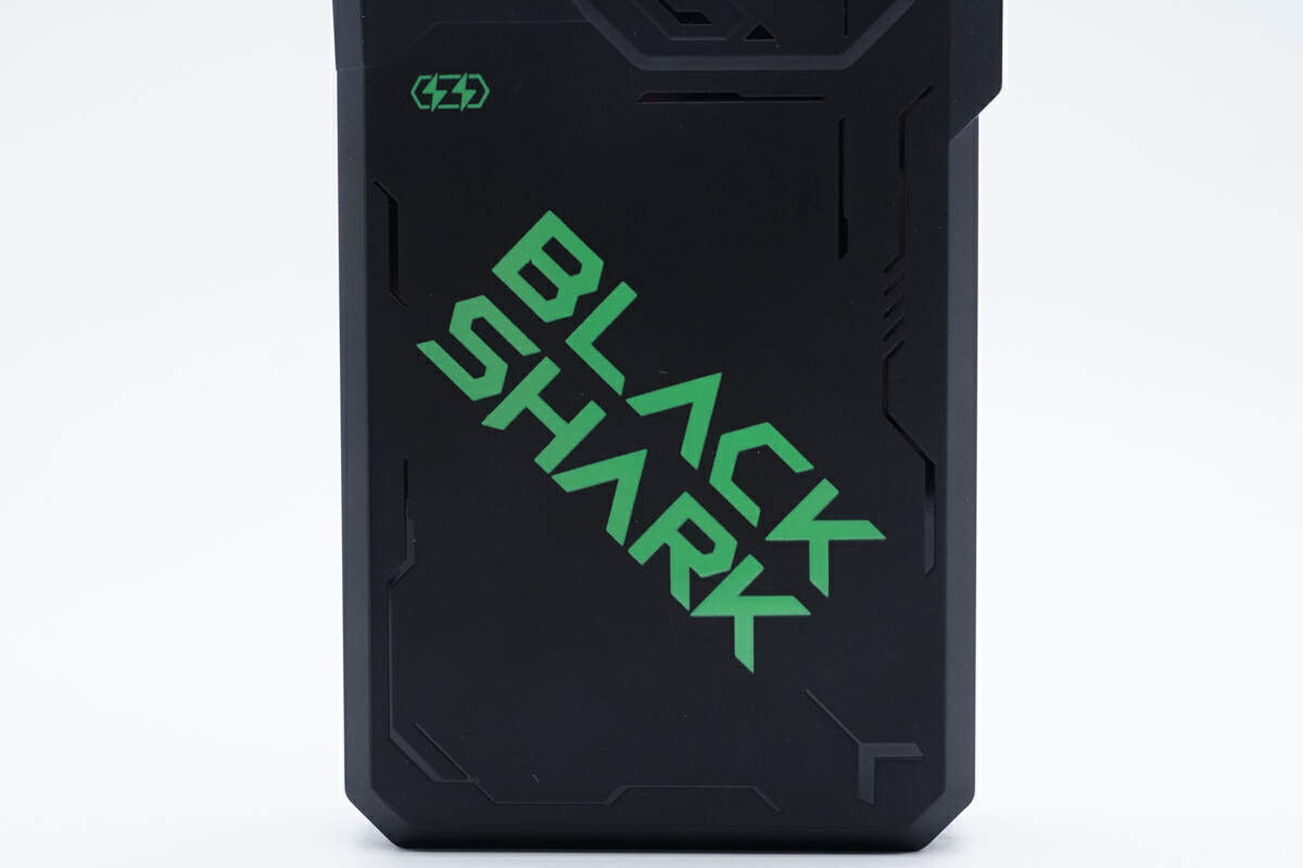

黑鲨“BLACK SHARK”荧光绿英文标识特写。

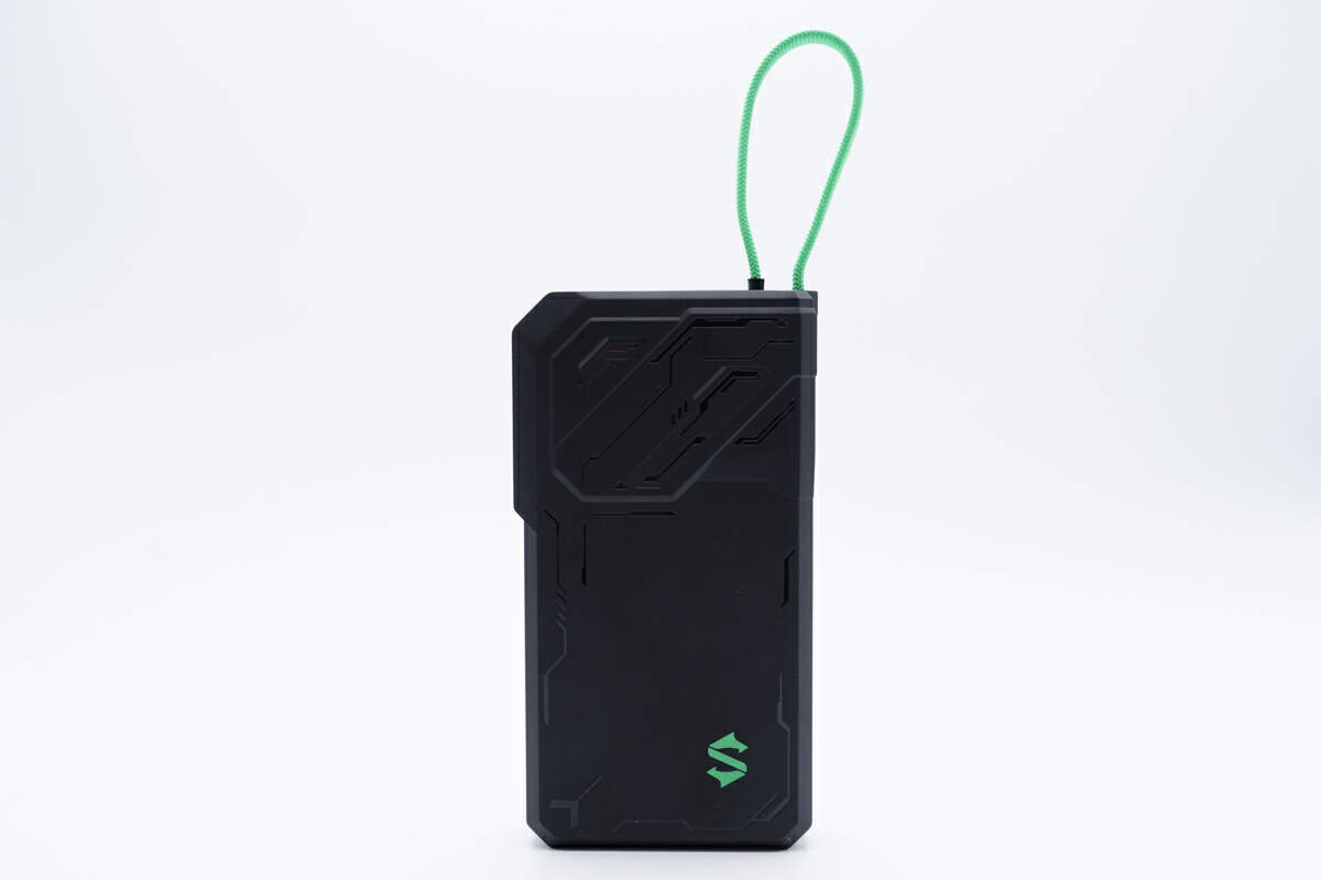

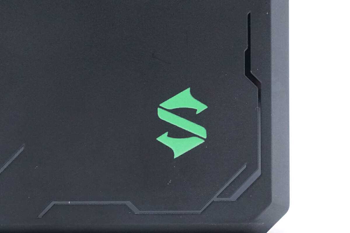

背面采用堆成设计,右下角印黑鲨logo。
荧绿色黑色logo特写。

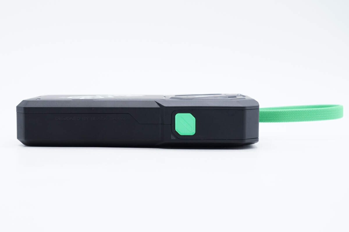

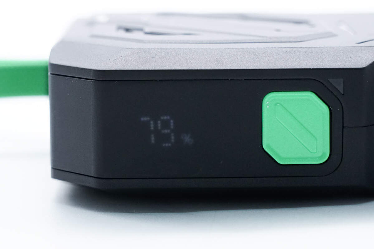

右侧面一枚荧光绿的电源按钮,按钮右侧是半透明数显屏。

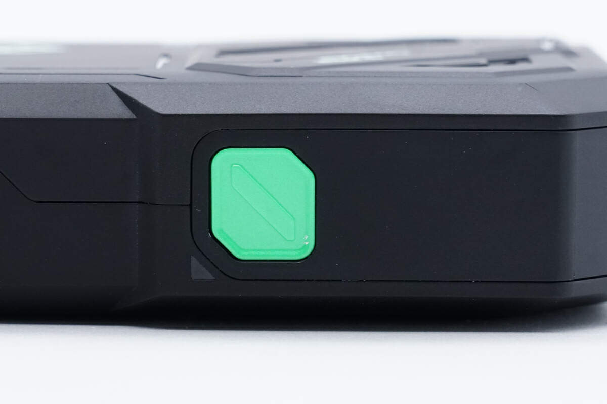

电源按钮特写,中间镂刻条状凹槽,增加摩擦。
数显屏工作状态特写。

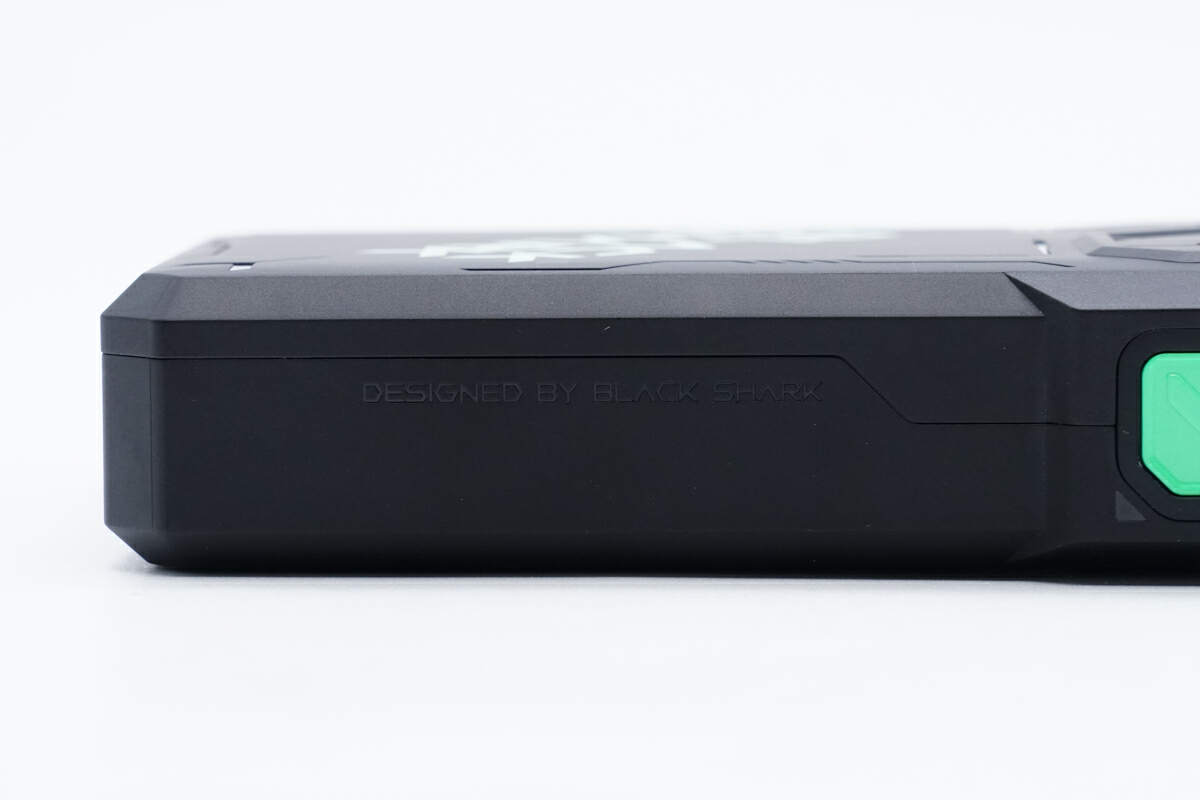

右侧面还镂刻一排英文,表示产品由黑鲨自主设计。

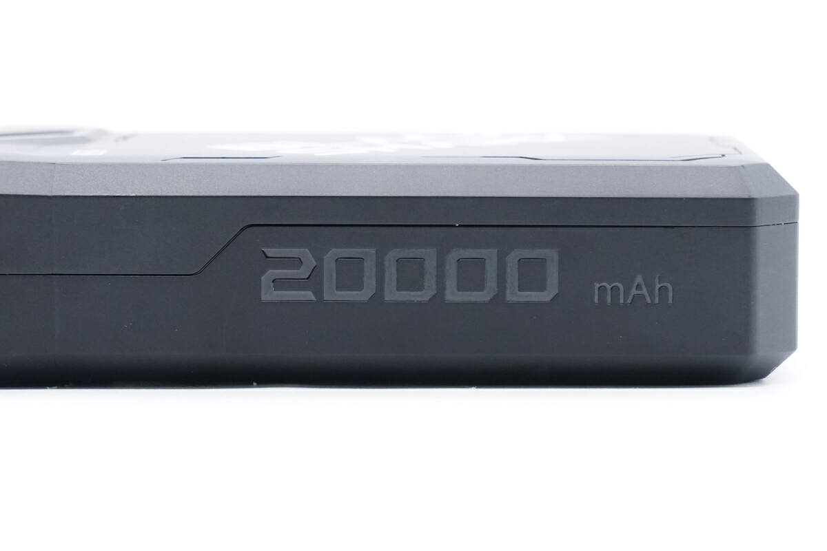

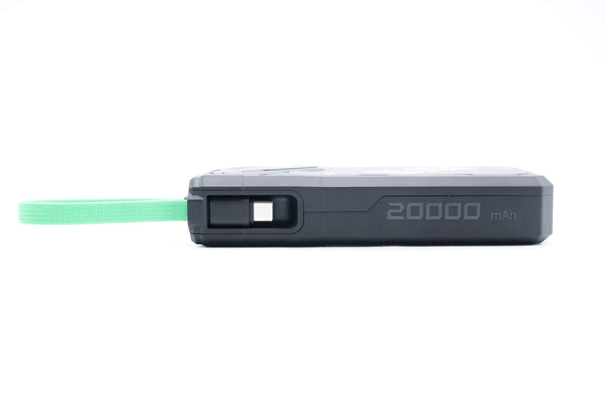

左侧面可见自带线卡口,靠右侧镂刻“20000mAh”的字样。
“20000mAh”的字样特写,标注额定容量。

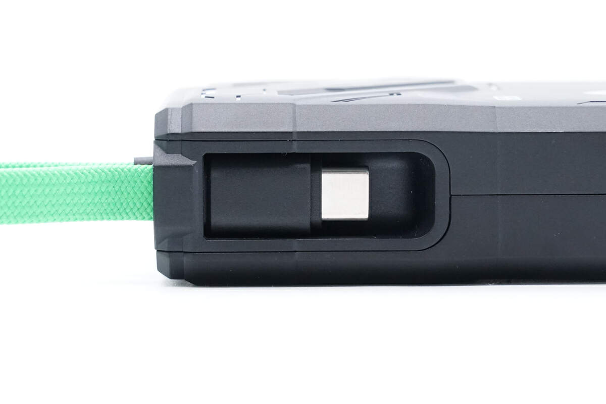

自带线端子和卡口特写,自带线不用时收纳于卡口,用时端子从卡口拔出。

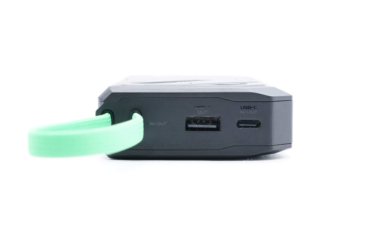

顶部是自带线连接处和1A1C两个USB接口。

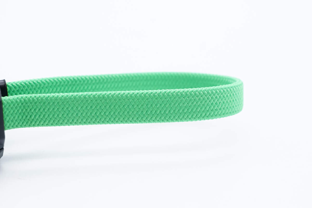

自带线特写,为绿色编织线材质。

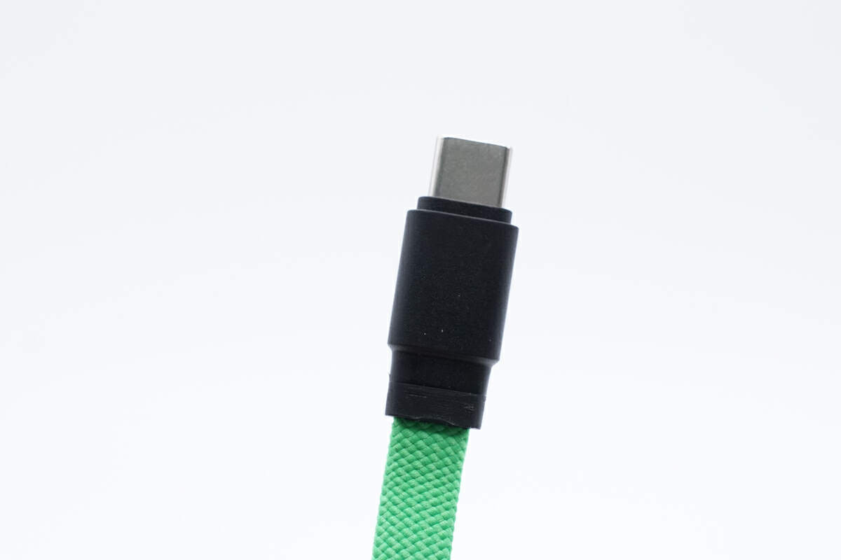

端子特写,黑色橡胶材质,接口光洁平滑。

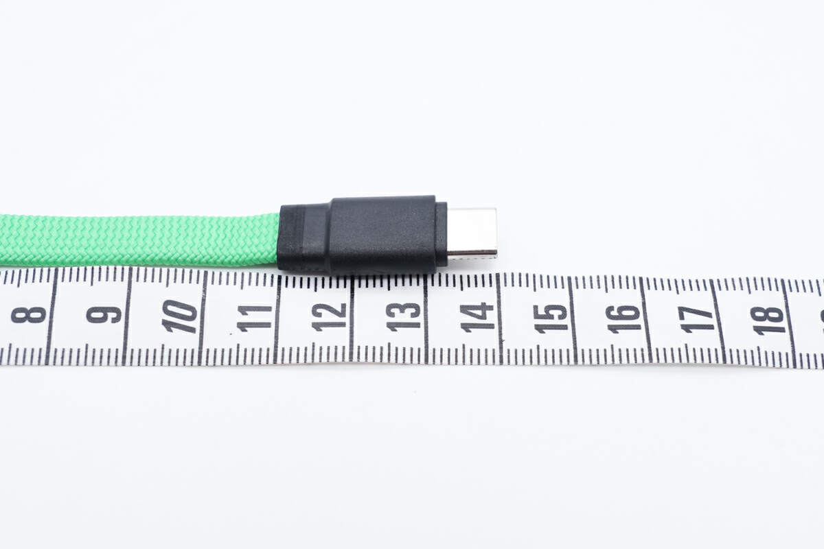

测得自带线长度为14cm。

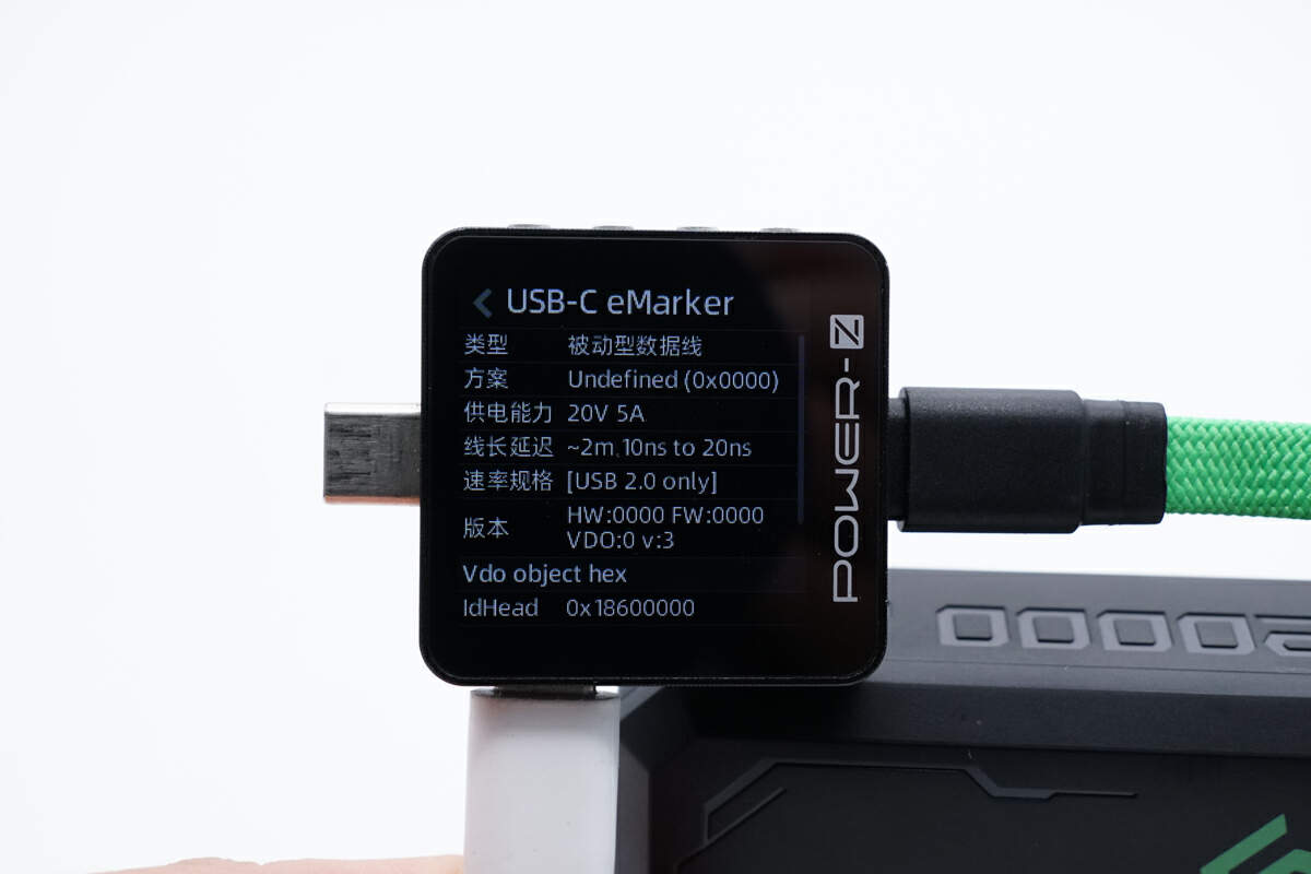

使用 POWER-Z KM003C测试仪读取自带线的 E-marker 信息,线材内置E-marker芯片规格为20V5A 供电和 USB 2.0 数据传输。

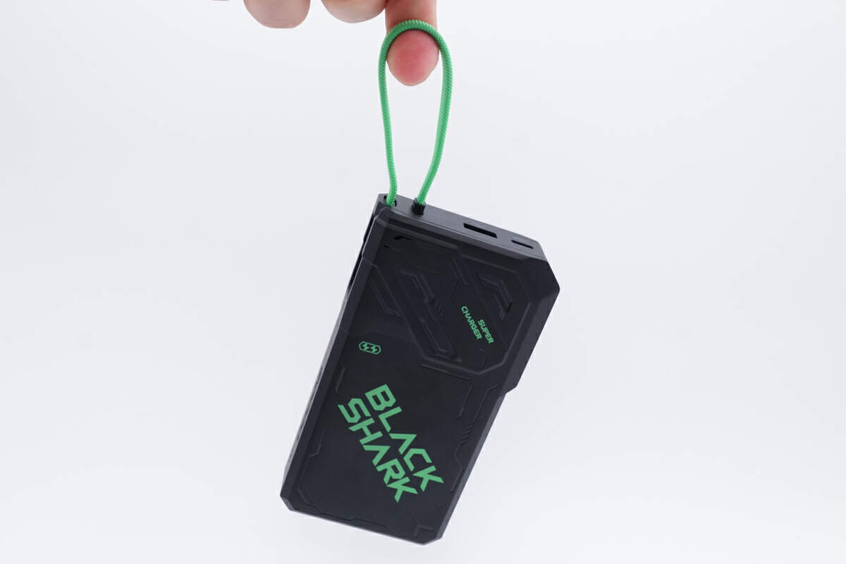

自带线用作手提环使用场景特写。

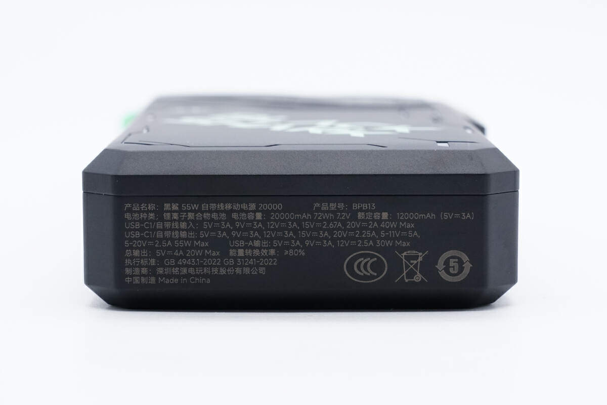

再来看底部,底部印有产品参数和安规、认证标识。
产品参数信息特写:
产品名称:黑鲨55W自带线移动电源20000
产品型号:BPB13
电池种类:锂离子聚合物电池 电池容量:20000mAh/72Wh/7.2V
额定容量:12000mAh(5V3A)
USB-C1/自带线输入:5V3A、9V3A、12V3A、15V2.67A、20V2A(40W Max)
USB-C1/自带线输出: 5V3A、9V3A、12V3A、15V3A、20V2.25A、5-11V/5A、
5-20V/2.5A(55W Max)
USB-A输出: 5V3A、9V3A、12V2.5A(30W Max)
总输出:5V4A(20WMax)
能量转换效率:≥80%

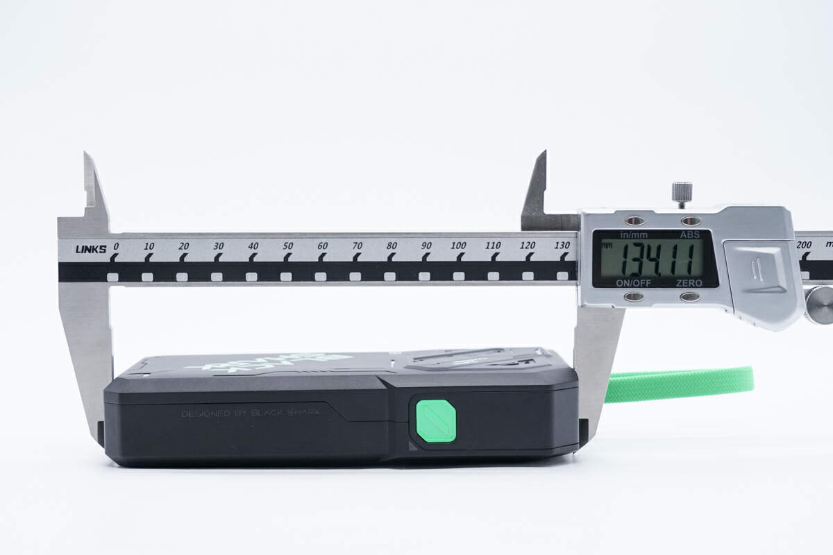

测得黑鲨55W自带线移动电源长度为134.11mm。

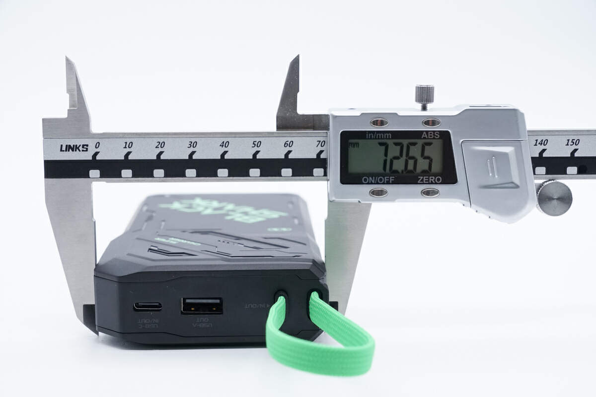

宽度为72.65mm。

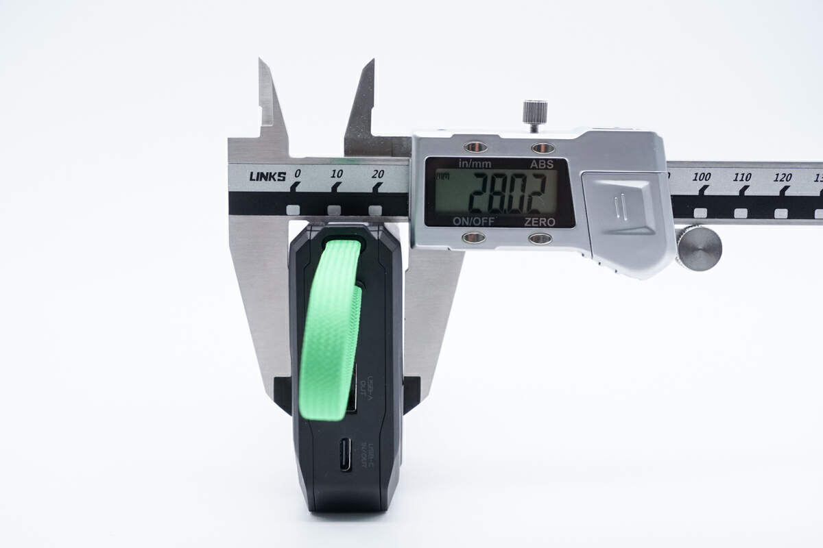

厚度为28.02mm。

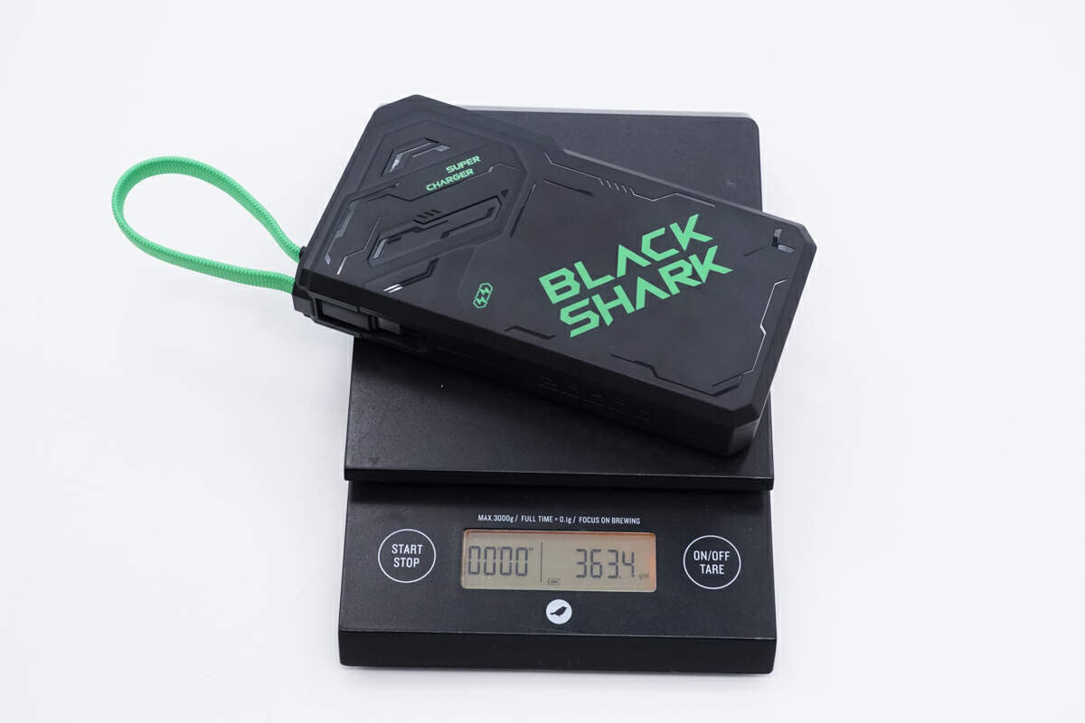

测得重量为363.4g。

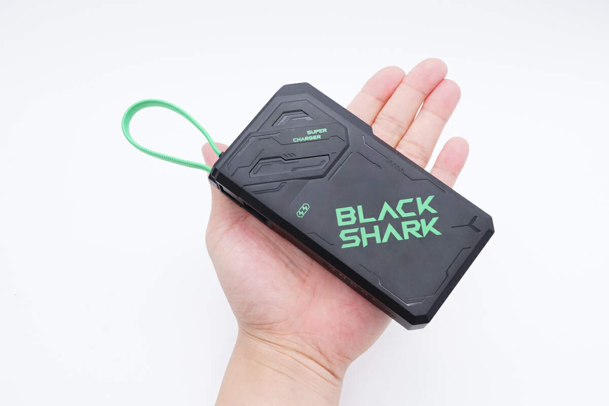

放在成年人掌中感受下大小。

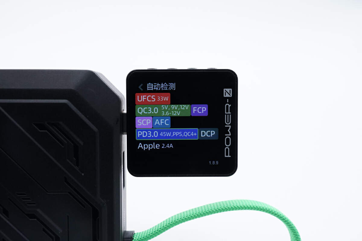

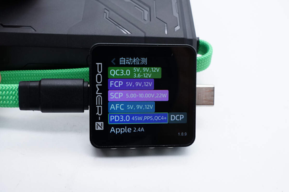

使用ChargerLAB POWER-Z KM003C测得USB-C自带线支持QC3.0/4+、FCP、SCP、AFC、PD3.0、PPS、DCP、Apple 2.4A充电协议。

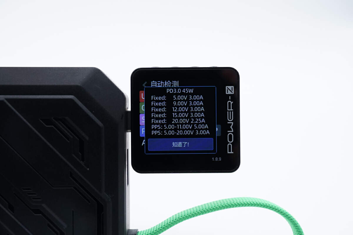

PDO报文方面,实测USB-C自带线支持5V3A、9V3A、12V3A、15V3A、20V2.25A五组固定电压档位和5-11V/5A、5-20V/3A两组PPS档位。

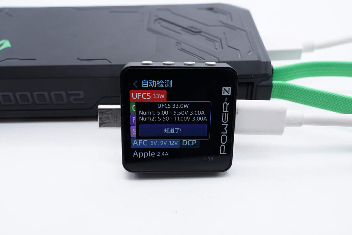

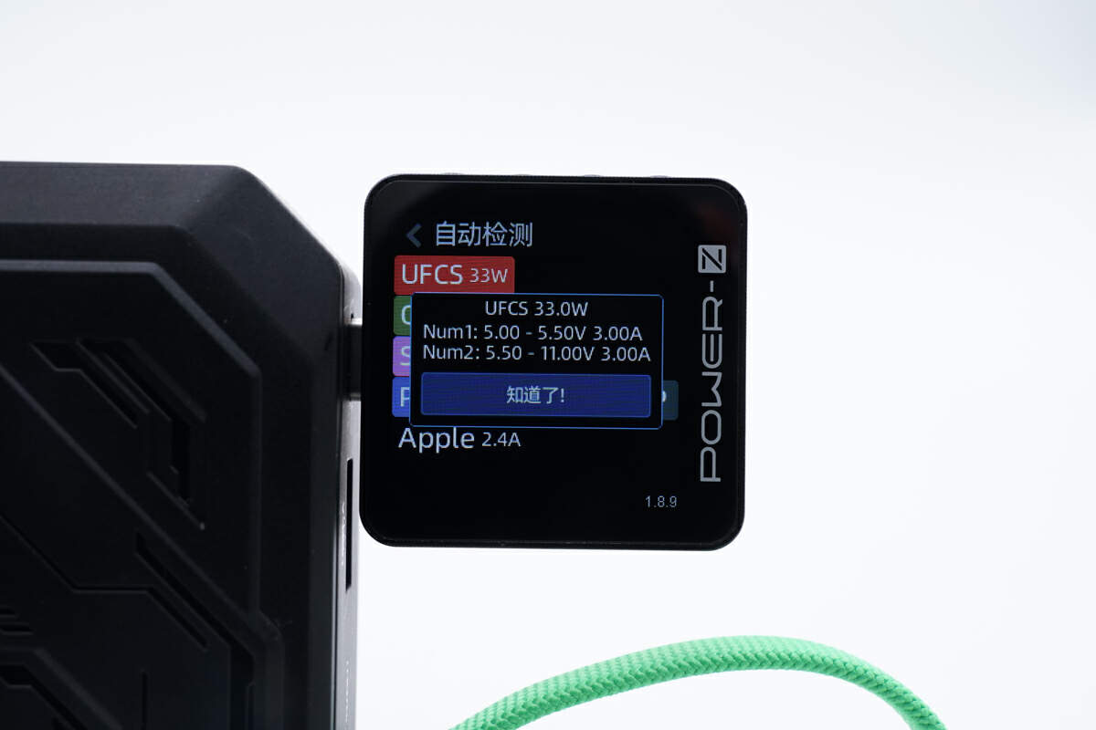

UFCS报文方面,测得USB-C接口支持5-5.5V/3A、5-11V/3A两组档位.

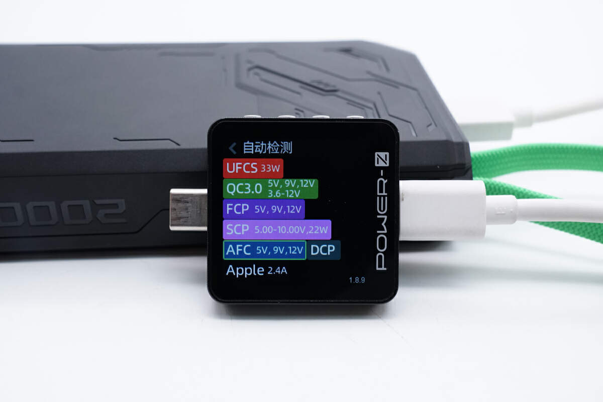

使用ChargerLAB POWER-Z KM003C测得USB-A接口支持UFCS、QC3.0、FCP、SCP、AFC、DCP、Apple 2.4A充电协议。
UFCS报文方面,测得USB-C接口与USB-A接口支持档位一致。

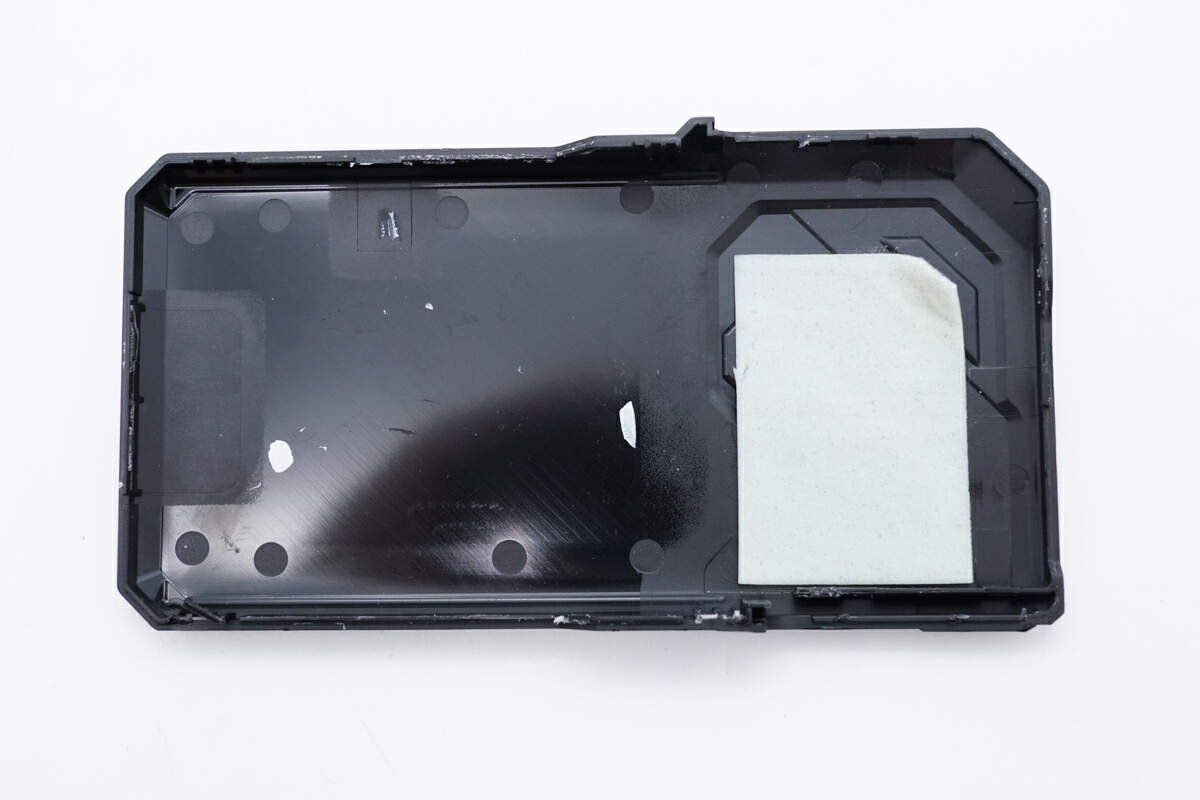

盖板内部结构一览,与PCBA模块接触面贴泡棉缓冲保护。

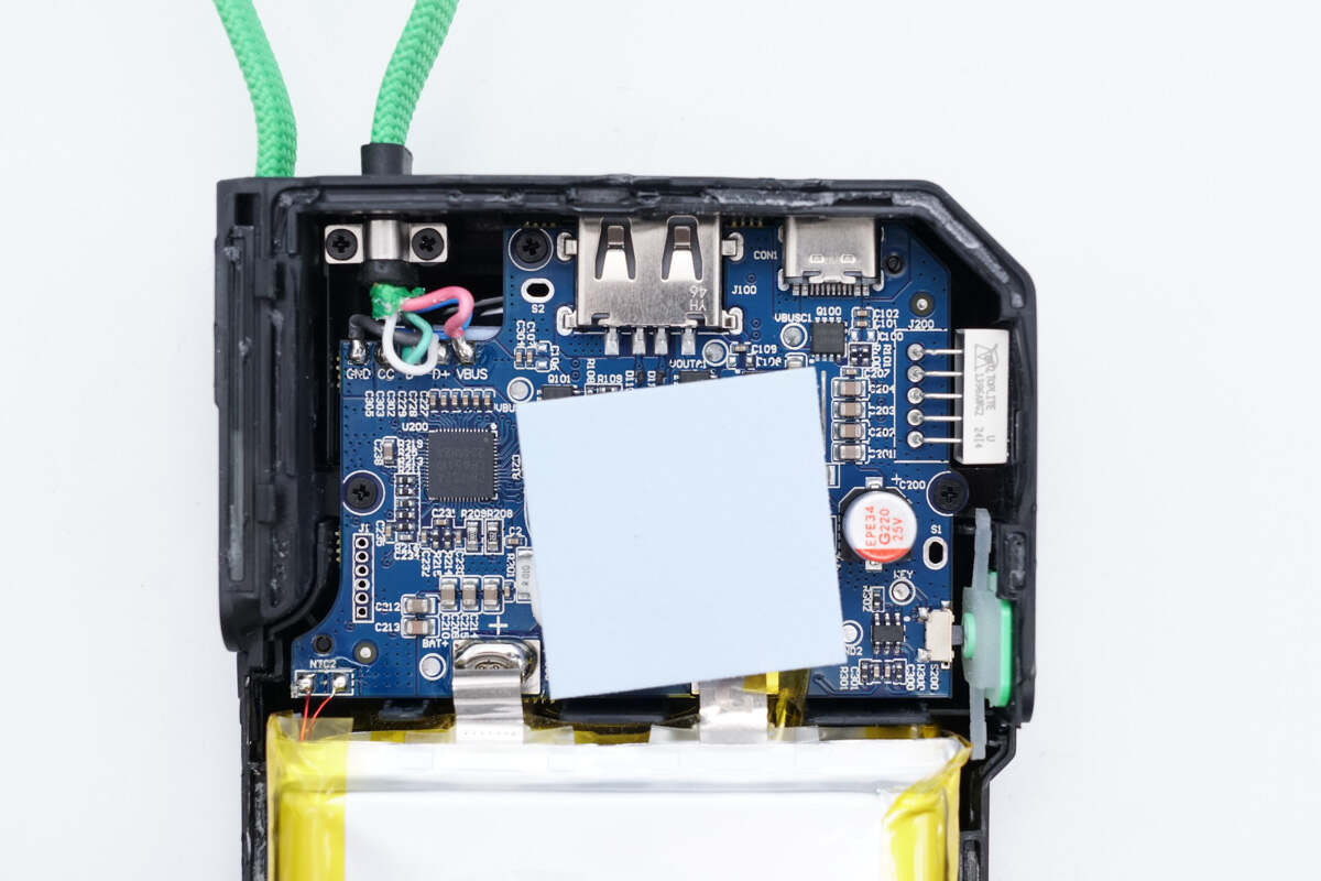

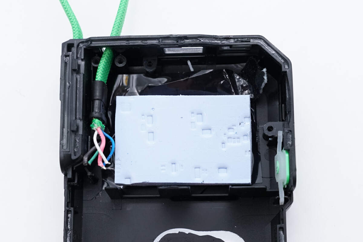

壳体内部PCBA模块一览,发热器件覆盖大面积硅胶,加强散热。

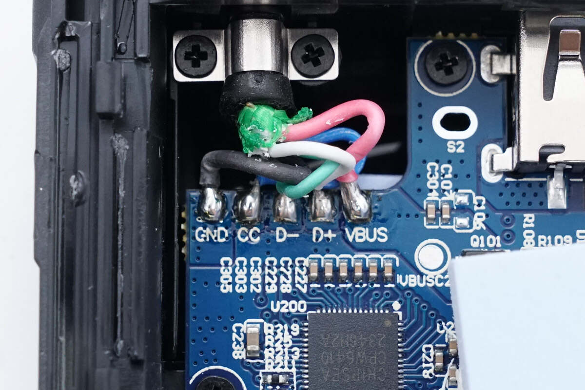

自带线线芯在PCBA模块上得焊点特写。圆润饱满。

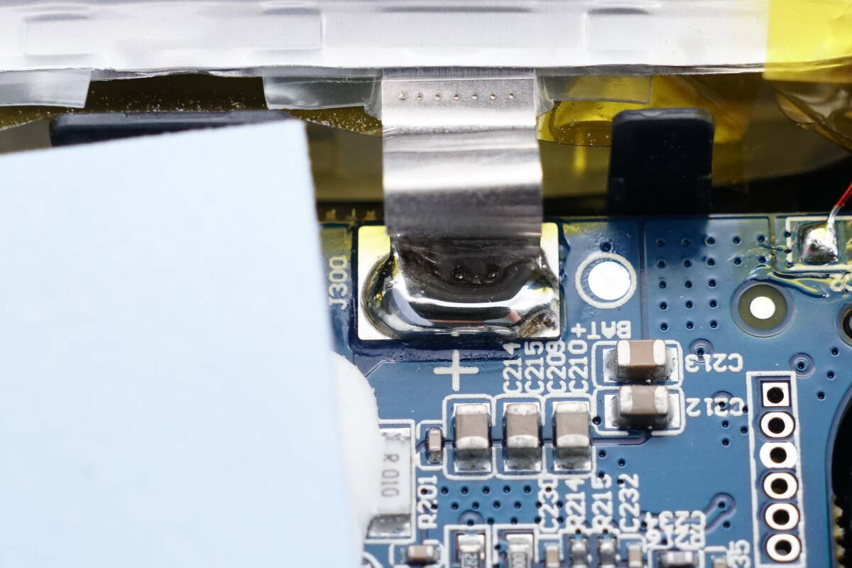

电池组极耳与PCBA模块点焊连接。

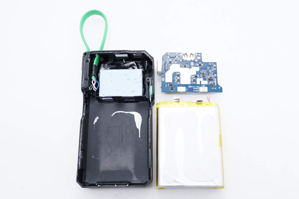

继续拆解,将PCBA模块和电池组从壳体中取出。

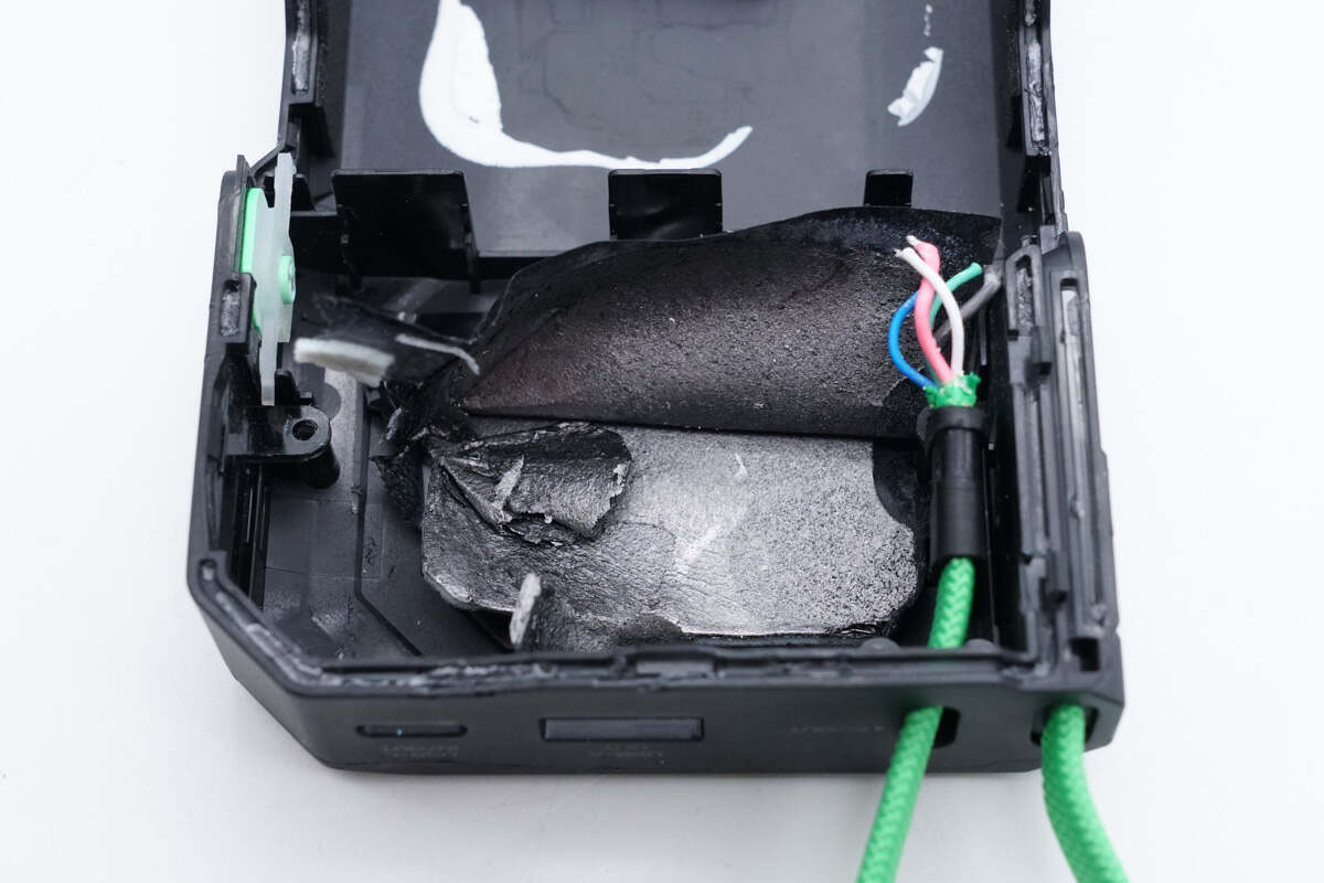

壳体内部与PCBA模块接触面同样充塞硅胶散热。
取出硅胶,下面还垫了石墨贴纸,石墨贴纸覆盖在泡棉上面,对于PCBA模块得散热和缓冲保护非常到位。

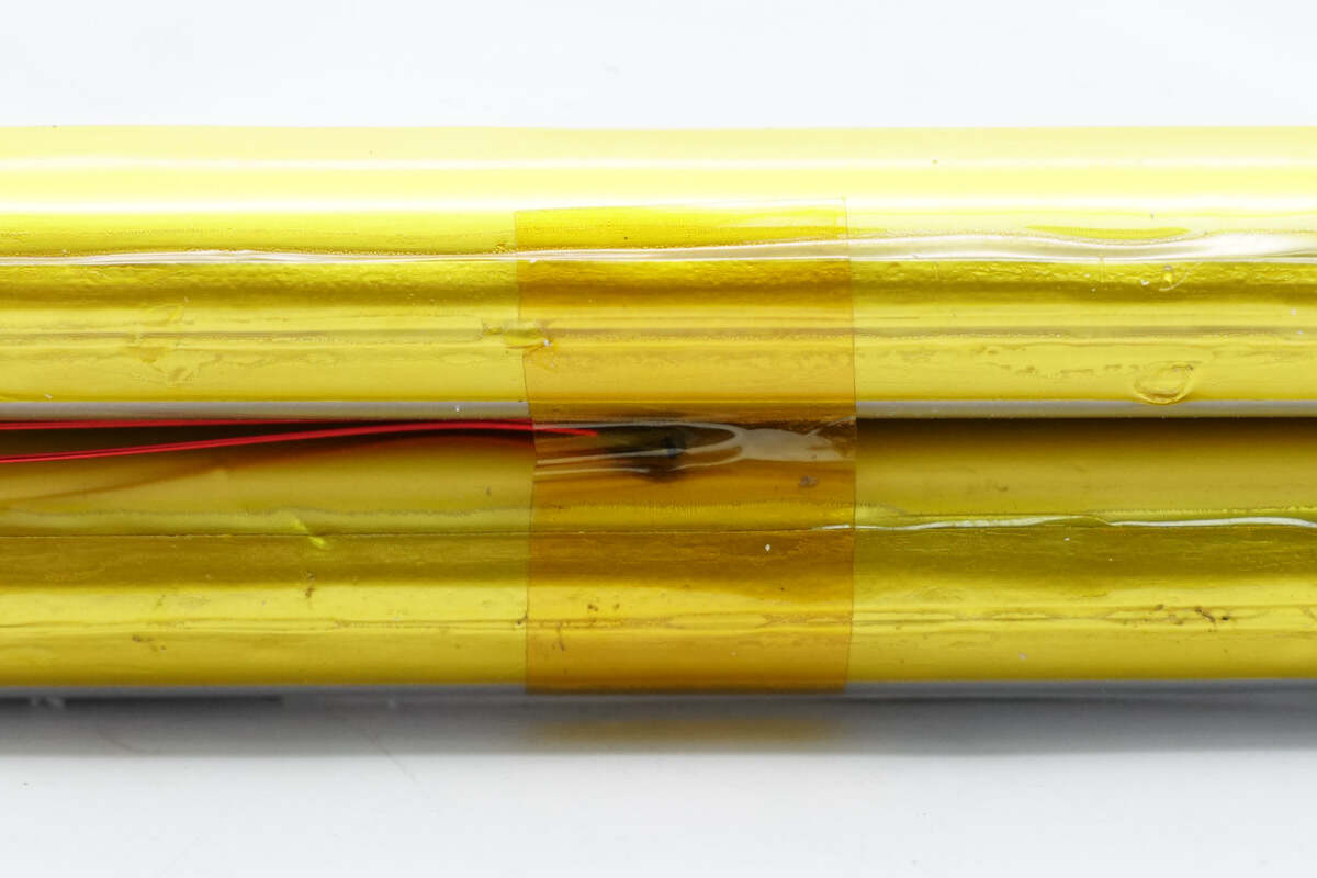

一颗热敏电阻用高温胶带粘紧,嵌于缝隙中,用于监测电池组温度,进行过温保护。

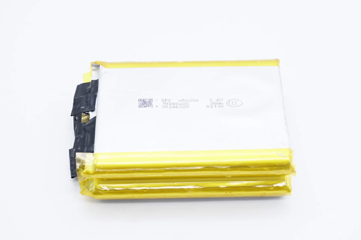

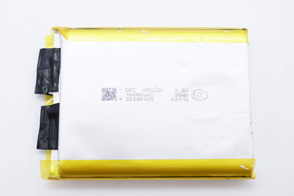

电芯喷码特写,型号A56280,来自GPC格林德,单颗电芯标称电压3.6V,标称容量10000mAh,能量36Wh,充电截止电压4.2V,目前已通过CCC认证。

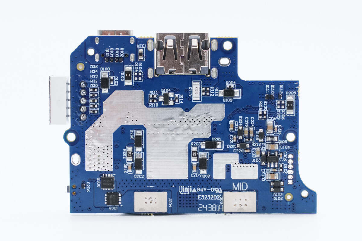

PCBA模块另一面加锡露铜,顶部USB-A沉板焊接,降低占用空间,左下角可见两颗电池保护管。

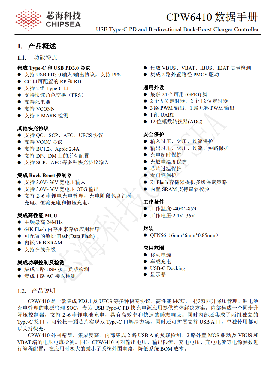

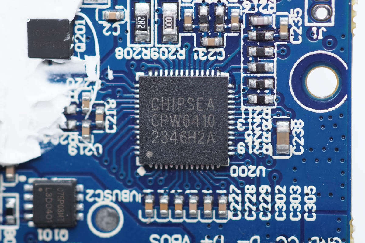

移动电源内置的SOC芯片来自芯海科技,型号CPW6410,是一颗集成 PD3.1 及 UFCS 等多种快充协议、高性能 MCU、同步双向升降压管理、锂电池充电管理的电源管理 SOC 芯片,专为 USB Type-C PD 快充电源应用提供整体解决方案。采用QFN56封装。
芯海科技 CPW6410 内部集成一个同步升降压控制器,支持 2~6 串锂电池充电,具有高效率和快速的瞬态响应。同时内部还集成了两组独立的 Type-C 接口 ,可轻松一颗芯片实现双 Type-C 口解决方案,同时还可扩展支持 USB A 口,单独使用都可以支持快充。
CPW6410 外围精简,集成度高。内部集成 2 路 USB A 的负载检测、2 路外置 MOS 驱动及 VBUS 和 VBAT 端的电压电流检测。同时 CPW6410 可对输出电压、输出限流、充电电压、充电电流等电源参数进行编程配置,外围元件精简,降低系统BOM成本。
芯海科技 CPW6410 资料信息。充电头网通过拆解了解到,芯海科技的快充芯片还被三星、摩米士、HENGLISAM、羽博、罗马仕、小米、Gendome、贝尔金、斯莫格、立刻拓、绿联、微尔普、移速、酷态科、倍思、闪极等一众海内外大品牌采用,方案性能获客户一致认可。

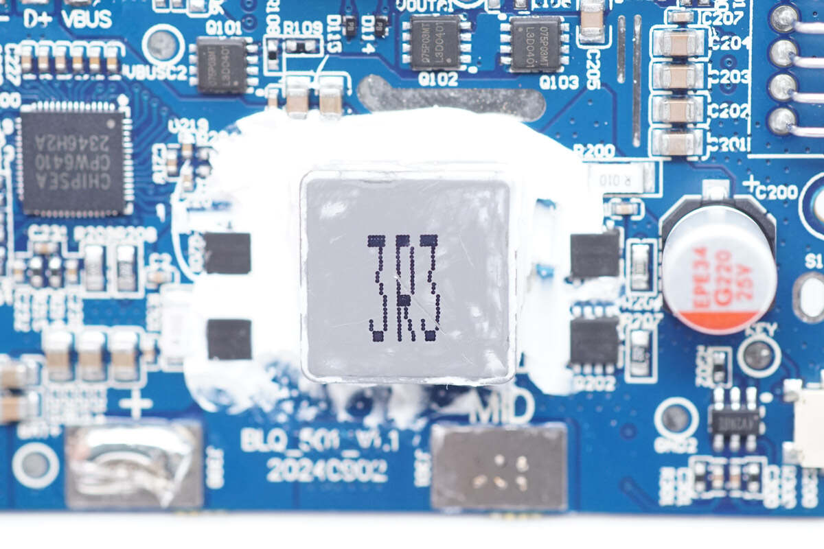

升降压电感特写,规格3.3uH。

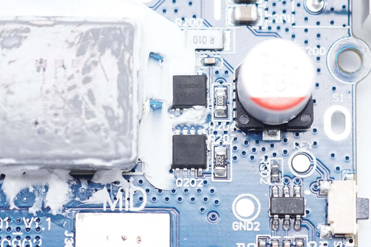

两颗同步升降压开关管特写,丝印060N03MG。

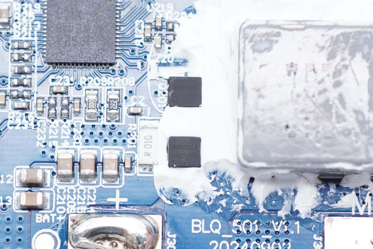

另外两颗同型号MOS管特写,与前面两颗一起组成H桥,配合芯海CPW6410进行升降压控制。

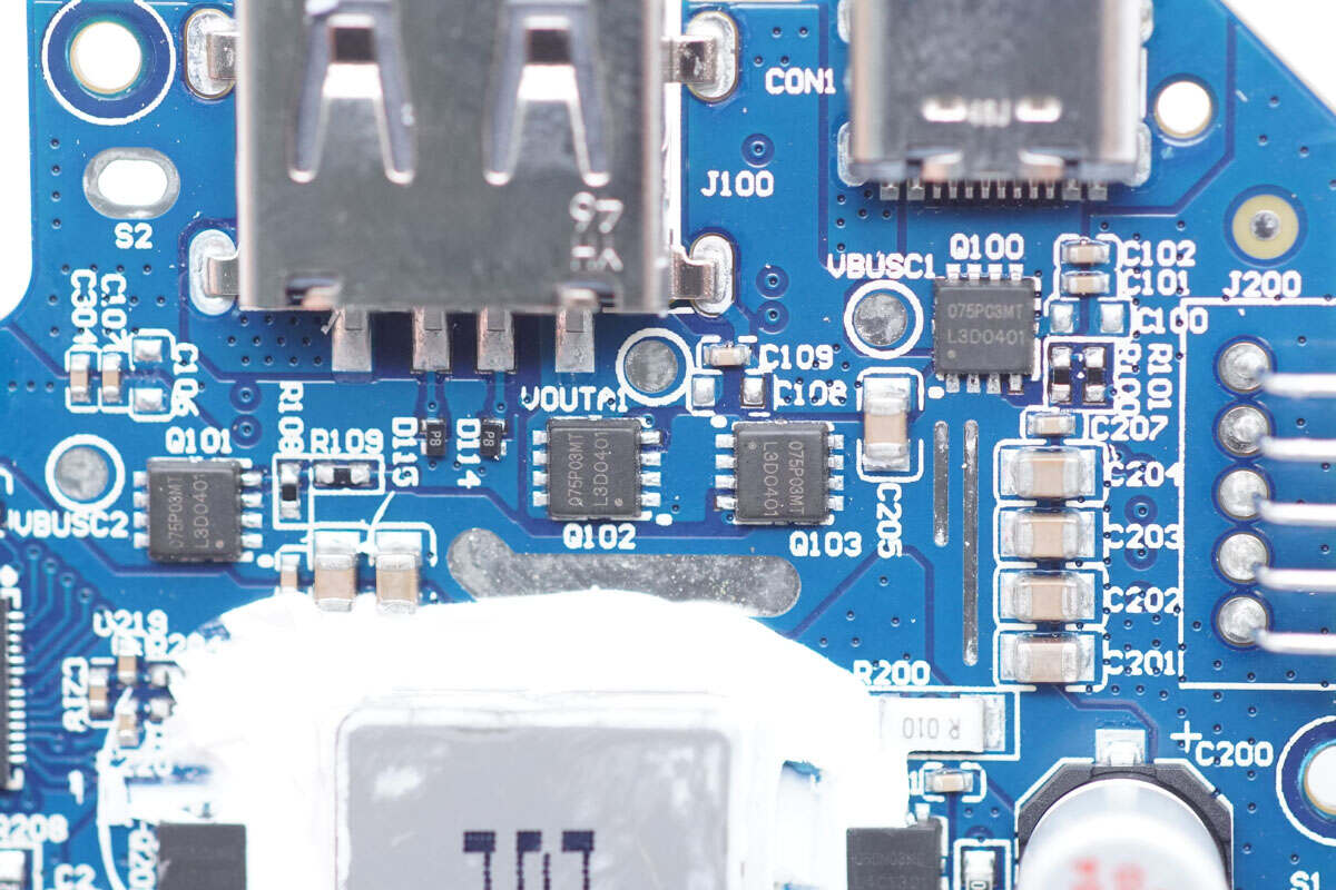

四颗VBUS管特写,其中左侧和右侧那颗分别控制USB-C自带线和接口输出切换,中间两颗控制USB-A进行输出切换。
VBUS管型号ZM075P03M,来自ZMJSEMI真茂佳,P型MOS管,耐压30V,采用DFN3*3封装。

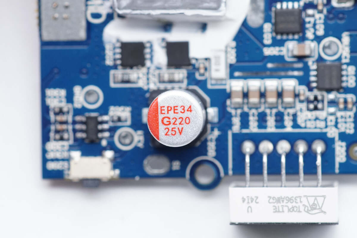

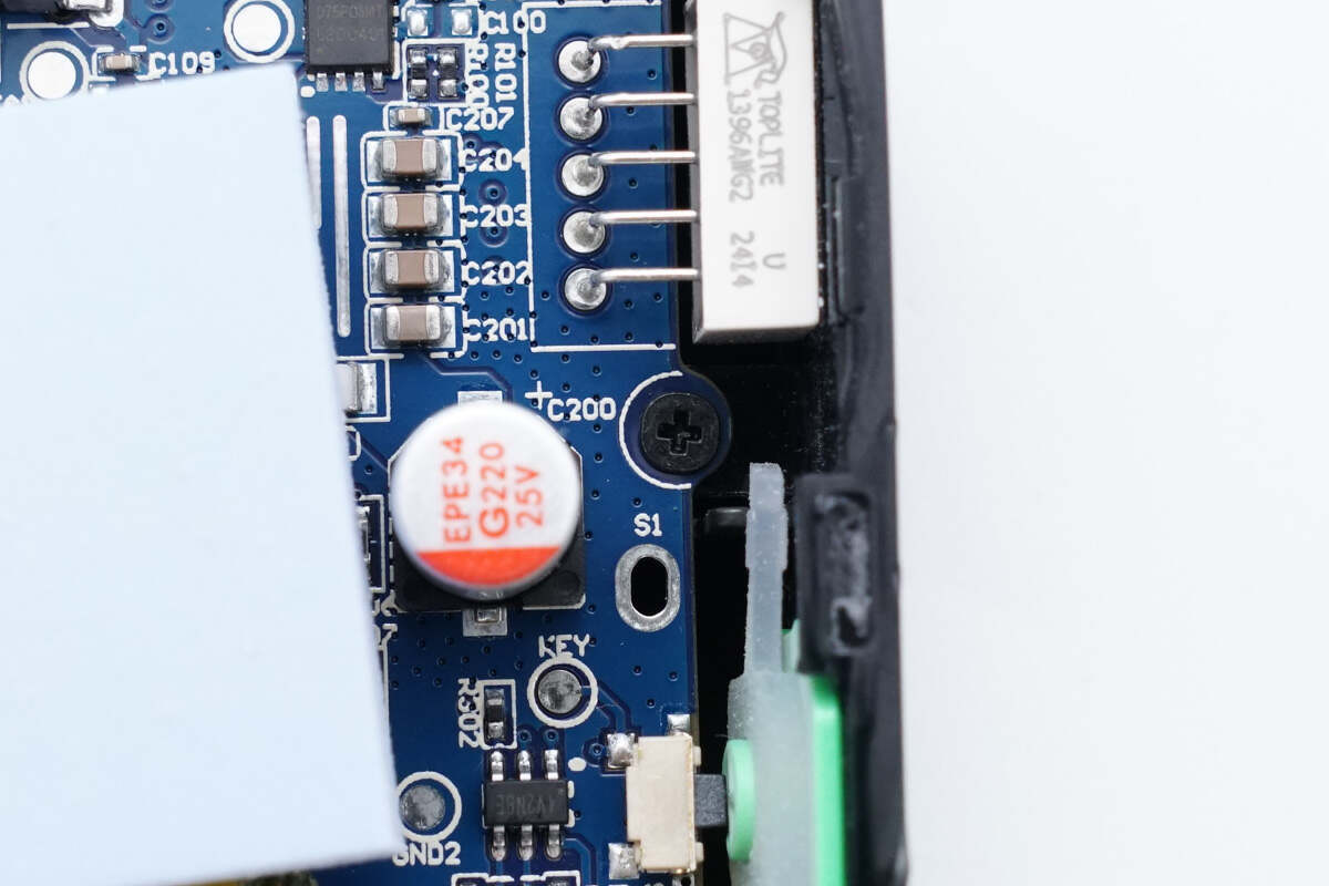

低压滤波电容特写,规格220uF 25V,来自GATHER凯泽鑫,贴片式焊接。

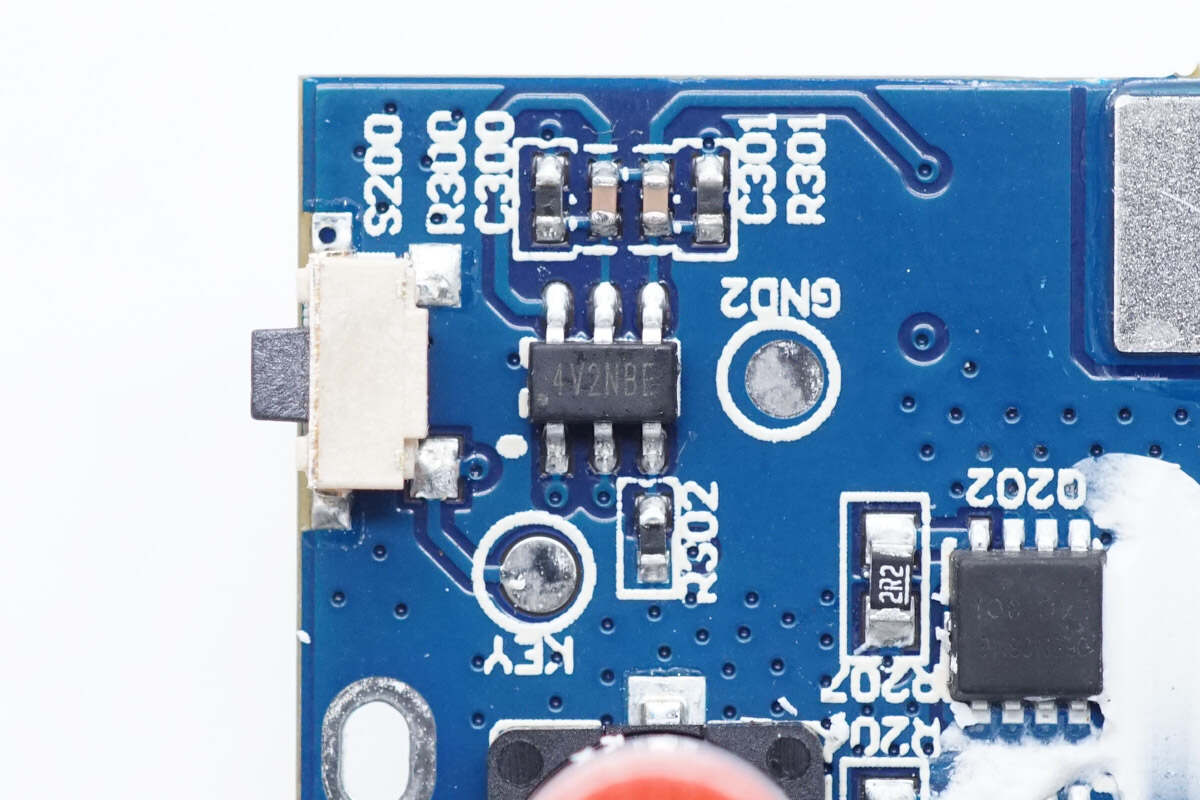

丝印4V2NBE的电池组保护芯片特写。

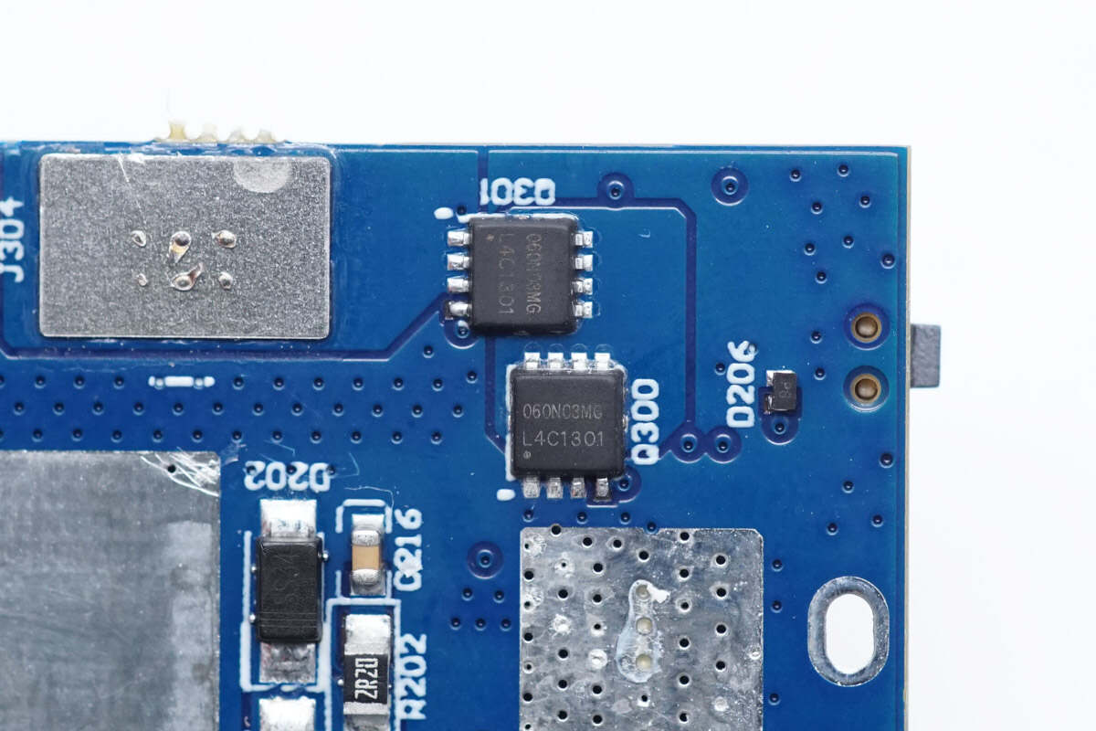

两颗丝印060N03MG的电池保护管特写。

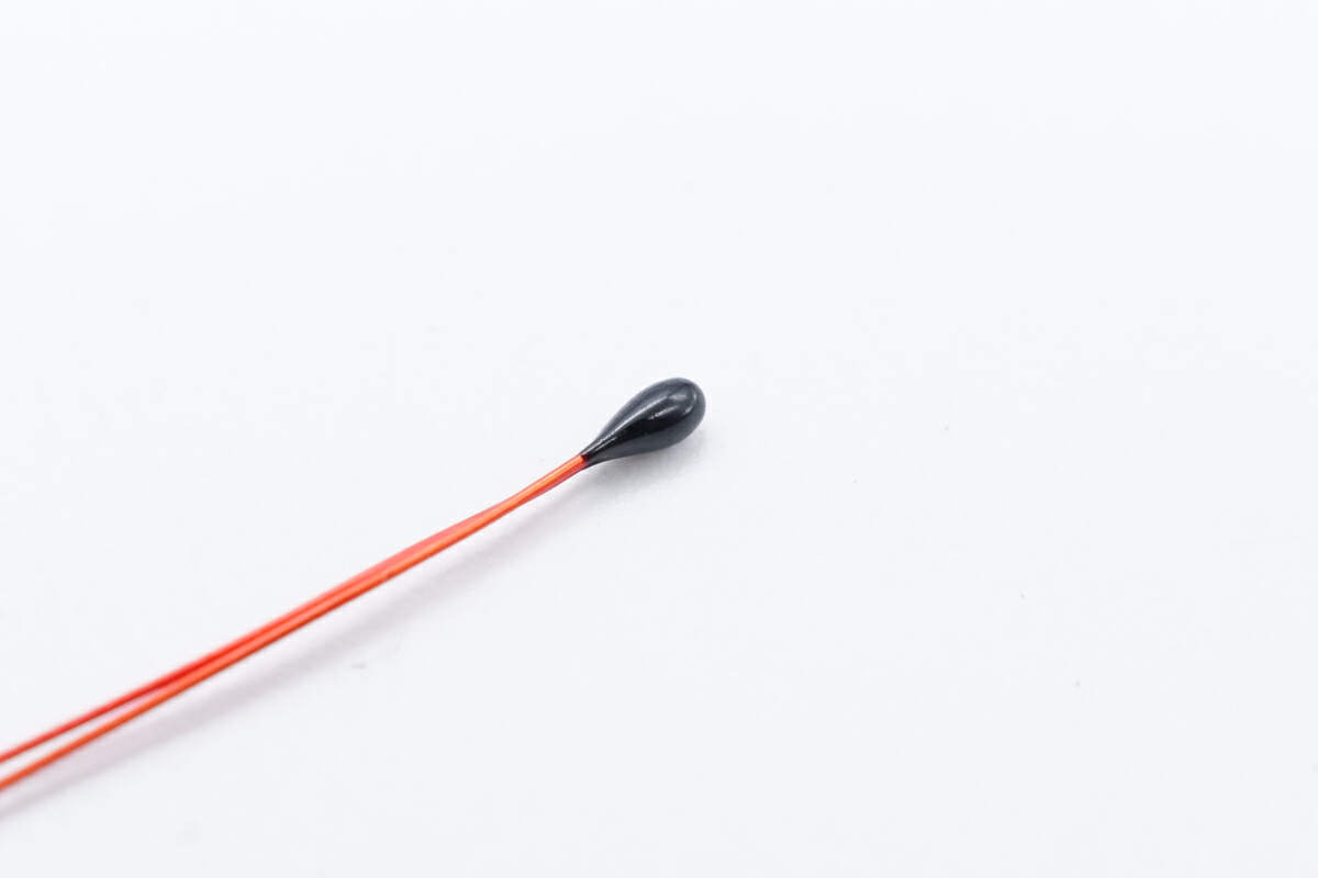

NTC热敏电阻特写,用于监测电池组温度,进行过温保护。

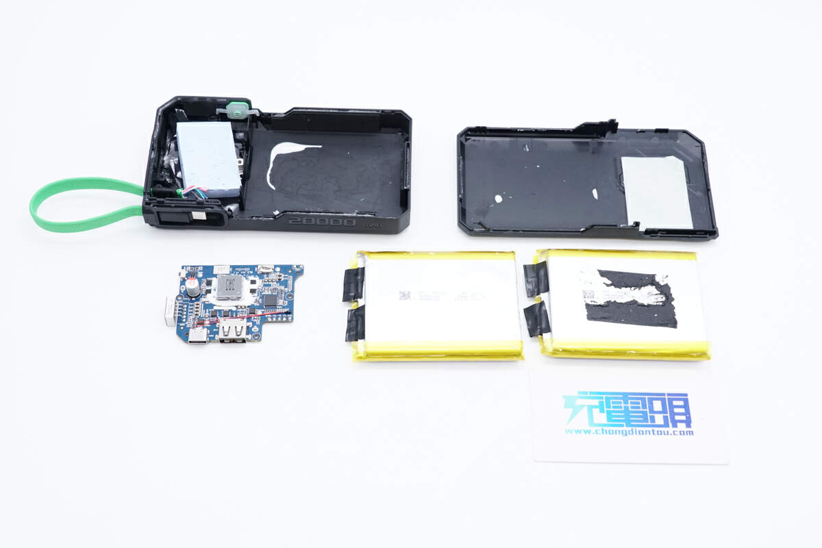

全部拆解完毕,来张全家福

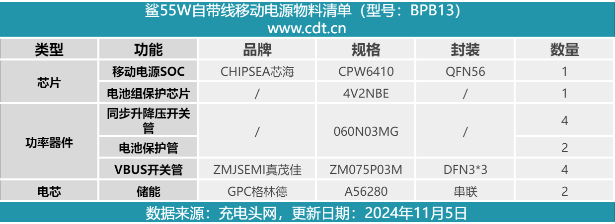

最后附上黑鲨55W自带线移动电源核心器件物料清单,方便大家查阅,
