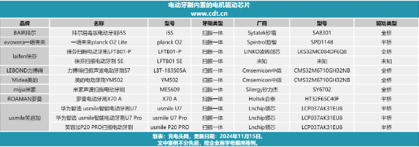

电动牙刷内置的电机驱动芯片
文中电动牙刷内置的电机驱动芯片如上表所示。
将文中电机驱动芯片厂商占比绘制成饼图,可见除未知芯片外,领芯占比最高,可达28%。

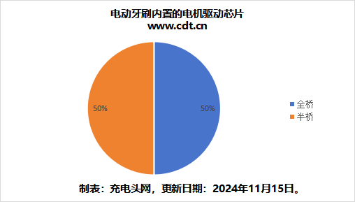

将文中已知电机驱动类型占比绘制成饼图,可见半桥和全桥占比相同。
将文中出现的电机驱动芯片绘制成条形图,可见除未知芯片外,领芯LCP037AK31EU8应用次数最多,可达3次。

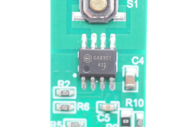

Sytatek矽塔SA8301
电机驱动芯片来自Sytatek矽塔,型号SA8301,能够驱动一个直流无刷电机,由功率PMOS和NMOS组成,集成了电机正转/反转/停止/刹车四个功能。SA8301支持最高工作电压为7.0V,持续电流1.8A,峰值电流2.5A。同时,集成了过温保护和欠压闭锁等保护功能。

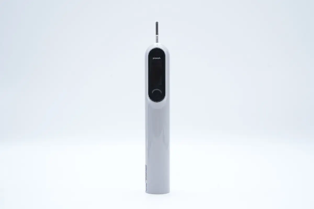

evowera一唔未来
一唔未来planck O2 Lite
一唔未来planck O2 Lite智能电动牙刷,这款电动牙刷采用伺服双电机配置,使用Hypermag plus前驱主电机搭配后驱辅助电机,带来更大的清洁面积和清洁效果。牙刷采用一体化无缝机身,设有显示屏和压感按钮,内置的液晶屏幕能够显示刷牙区域和电量以及模式力度信息,方便用户了解牙刷状态和漏刷区域,提升使用效果和使用体验。

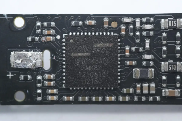

内置电机驱动芯片
Spintrol旋智SPD1148
牙刷电机驱动芯片来自旋智,型号SPD1148,是一款高集成度的电机驱动SOC芯片,芯片内部集成Cortex-M4内核,主频高达200MHz,还集成128KB FLASH和64KB SRAM。还集成降压电路和LDO。

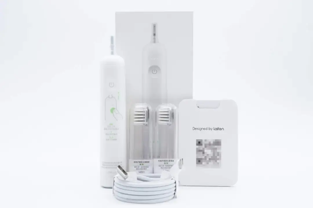

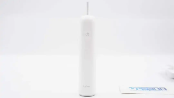

laifen徕芬
徕芬扫振电动牙刷LFTB01-P
徕芬这款新一代扫振电动牙刷支持60°扫刷,符合人体工学设计。牙刷手柄采用轻量设计,短小轻巧,并喷涂UV亮光漆,提升触感,更好清洁。在牙刷手柄上设有无缝压感按键,提升使用体验。牙刷采用磁吸充电,并搭配使用Type-C接口,通用手机充电器。刷柄内置2串电池,配合徕芬自研伺服系统,提升300%的驱动力,振动频率高达每分钟66000次。还使用PID动态补偿算法解决衰减问题。

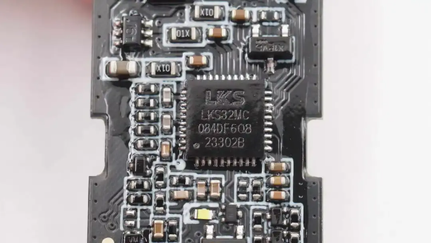

LINKO凌鸥创芯LKS32MC084DF6Q8
牙刷主控MCU来自凌鸥创芯,型号LKS32MC084DF6Q8,芯片内部集成96MHz主频,32位Cortex-M0内核,并集成自主指令集的电机控制专用DSP,内置三相全桥自举式栅极驱动器,可直接驱动6个NMOS,用于三相无刷电机驱动。

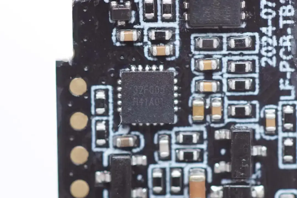

内置电机驱动芯片
丝印32F005芯片
电机驱动芯片丝印32F005,实际型号未知。

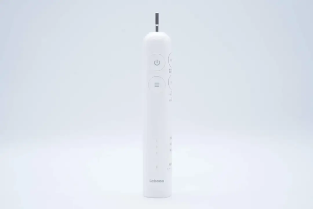

力博得扫振声波电动牙刷S7
力博得S7电动牙刷内置自研物理伺服系统,电机可提供高达66000次/分钟振动频率,支持60°科学扫振,可完美匹配科学的巴氏刷牙法。这款产品还支持精准补偿动力,解决传统电动牙刷因遇到阻力时,出现的动力衰减、刷牙力度下降的问题。同时内置2000mAh大容量电池,带来60天超强续航。
内置电机驱动芯片

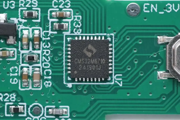

Cmsemicon中微CMS32M6710GH32NB
Cmsemicon中微CMS32M6710GH32NB是中微半导体推出的基于ARM-Cortex M0+内核的高端电机控制专用芯片,提供QFN32、QFN48及LQFN48封装。

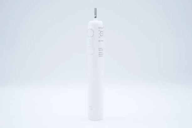

mijia米家
米家声波扫振电动牙刷
米家这款电动牙刷内置扫振声波马达,具备三种力度模式,同时内置陀螺仪,能够在刷牙完成后通过橙色呼吸灯提示漏刷区域,便于补刷。牙刷内置大容量锂电池,最长使用时间可达180天。

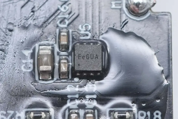

内置电机驱动芯片
Silergy矽力杰SY6702
用于驱动声波电机的驱动器来自Silergy矽力杰,丝印Ee,型号SY6702,是一颗H桥马达驱动芯片,用于有刷和单线圈步进电机驱动,芯片最大输出电流1.8A,支持2.5-16V工作电压,采用DFN2*2-8封装。

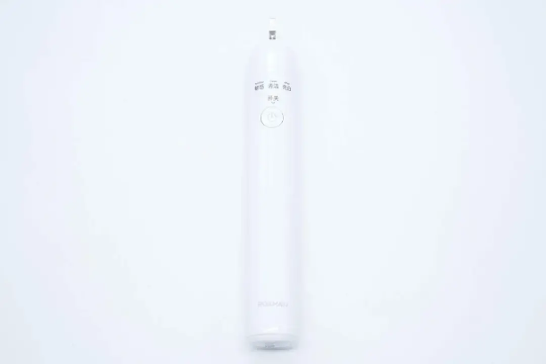

罗曼电动牙刷X70 A
罗曼电动牙刷X70 A采用PC防火材质塑料外壳,机身表面光滑持握手感好。机身底部配置USB-C接口,充电方便,同时做了防水处理。产品支持敏感、清洁、亮白三种工作模式,以适应不同人群,操作简单。附带呵护型刷头采用高密细软刷丝呵护敏感牙龈。

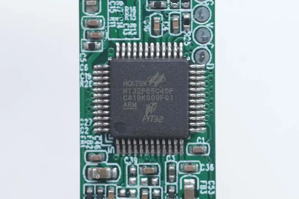

内置电机驱动芯片
Holtek合泰HT32F65C40F
Holtek合泰HT32F65C40F,是一颗基于32位ARM Cortex-M0+处理器的高性能低功耗单片机。这款MCU内置3通道32V半桥驱动器,用于驱动三相BLDC电机,并提供隔离电机电流检测功能,用于驱动牙刷内部永磁电机,无需外置驱动器,并具备5V稳压输出。采用48-pin LQFP-EP封装。

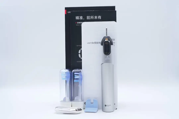

usmile笑容加
华为智选 usmile智能电动牙刷U7
华为智选usmile智能电动牙刷U7延续Pro版相同设计语言,机身表面磨砂和阳极氧化工艺处理,持握手感舒适,同时两部分外壳通过微米级工艺拼接,整体高级感十足。与Pro版相比,少了背面的“小雷达”双光谱传感器模块,无法做到16面识别,此外APP上也无法对问题牙齿进行标记,做到更为精细化清洁,但基本的智能化功能与Pro版完全相同,适合大众选择。

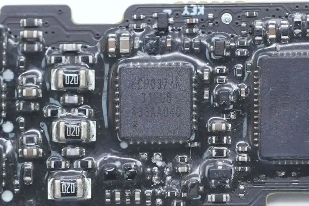

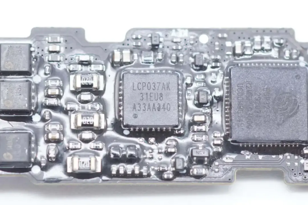

内置电机驱动芯片
Lnchip领芯LCP037AK31EU8
电机驱动芯片来自Lnchip领芯,型号LCP037AK31EU8,芯片内置32位ARM Cortex-M0 MCU,最高96MHz工作频率。内置32KB Flash和4KB RAM,内置三路运放和比较器,支持在应用升级(IAP),提供 UART、I2C、SSP接口支持,采用QFN32封装。

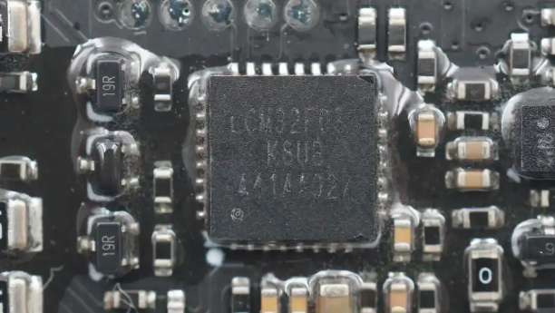

笑容加P20 PRO扫振电动牙刷
这款电动牙刷搭载了笑容加自研的伺服系统,具备智能感应齿面识别功能,能够根据刷牙区域匹配不同动力方案,清洁更加彻底。牙刷具备APP联动+OTA升级,可在手机上灵活调节扫动和振动范围,支持自定义调节。牙刷标配缓震亮白刷和缓震呵护刷,具备90天超长续航,支持IPX8防水,Type-C接口充电更加方便。
内置电机驱动芯片
电机驱动芯片来自Lnchip领芯,型号LCM32F037K6U8。
充电头网通过整理文中数据了解到,在电机驱动厂商占比方面,除未知芯片外,领芯占比最高,可达28%,其次便是中微,占比为18%,其他厂商占比均为9%。而在电机驱动芯片实际应用次数方面,除未知型号芯片外,领芯LCP037AK31EU8应用次数最多,为3次,其次便是中微CMS32M6710GH32NB,有着两次应用,其他型号芯片均有一次应用。
文中案例来源于充电头网拆解数据库,仅供参考。
