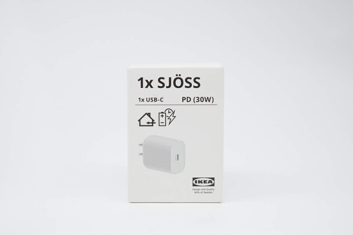

包装盒正面印有宜家品牌、充电器外观、SJÖSS、USB-C、PD(30W)等特点。

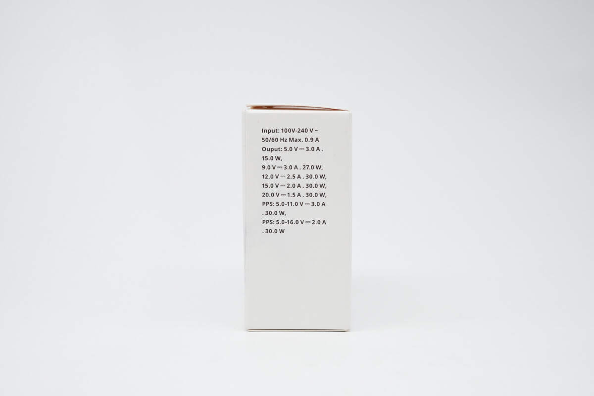

侧面印有充电器参数信息,下面到产品实物展示环节再介绍。

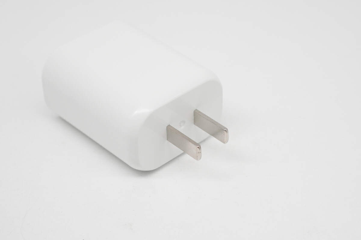

充电器为直板造型设计,采用PC阻燃材质塑料外壳,分别为白色和灰色配色,腰身高光亮面处理十分光滑。
充电器配备固定式国标插脚,输入端外壳与腰身一体式设计,边缘收缩设计,与顶面平直切面风格相反,整体很有特点。

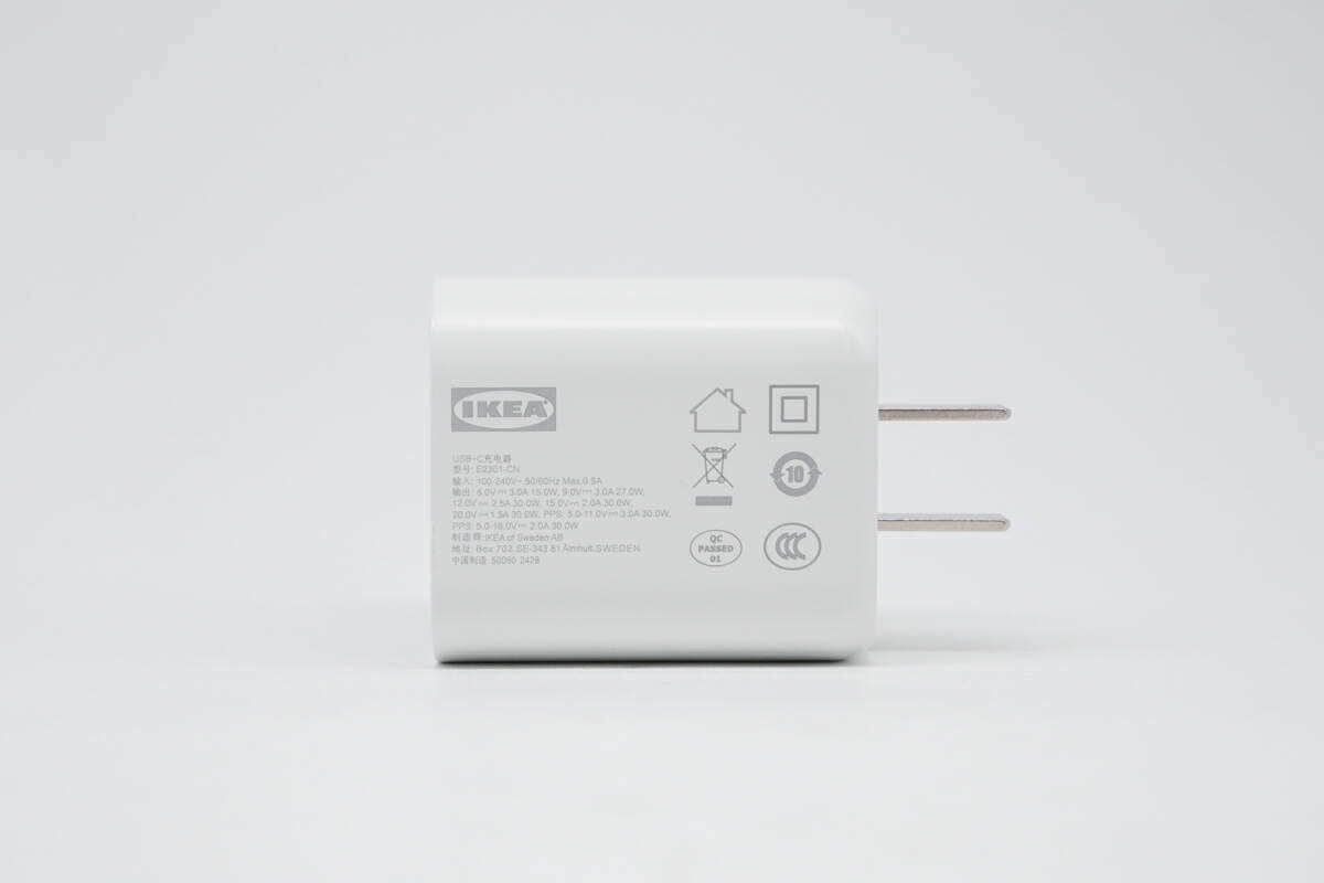

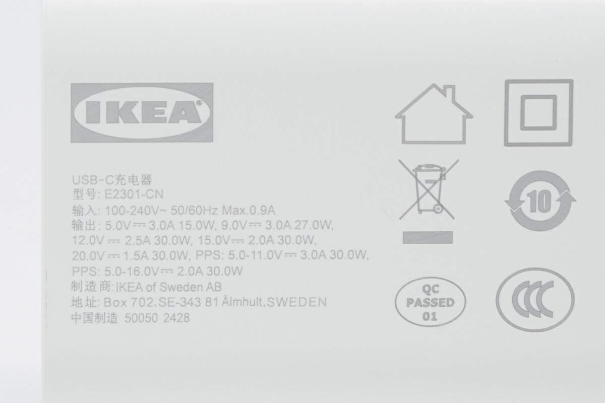

机身背面印有宜家品牌、充电器参数以及认证信息等。
充电器参数特写
型号:E2301-CN
输入:100-240V~50/60Hz 0.9A Max
输出:5V3A、9V3A、12V2.5A、15V2A、20V1.5A
PPS:5-11V3A、5-16V2A
制造商:IKEA of Sweden AB
充电器通过了CCC认证。

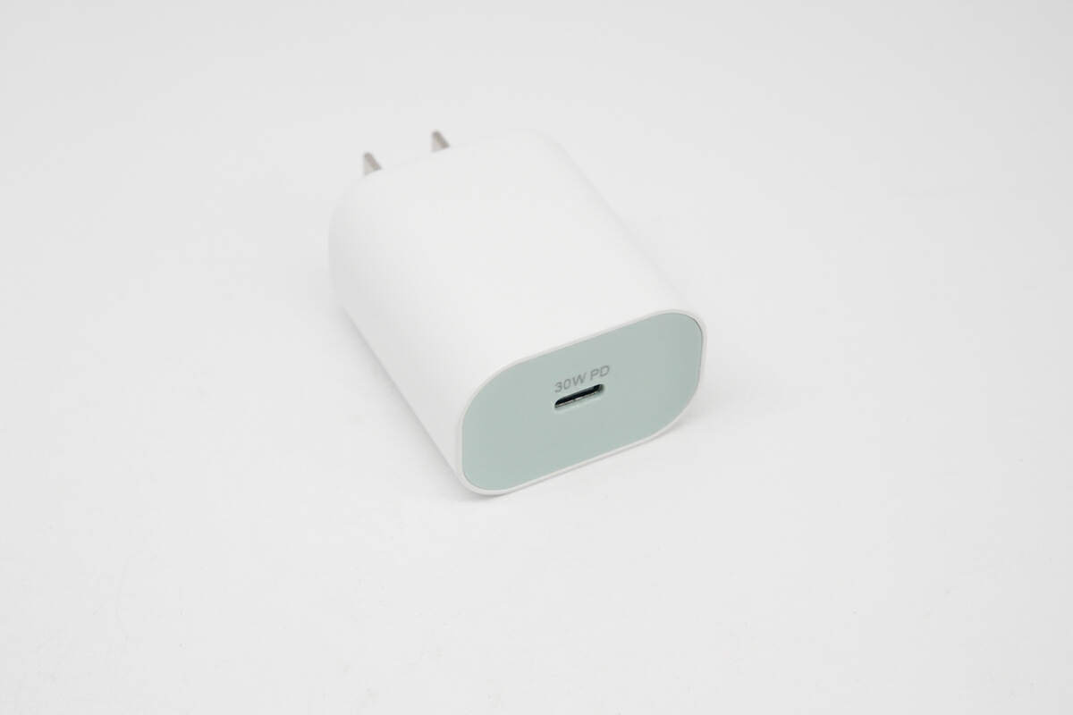

输出顶面配备单USB-C接口,居中布局,接口旁印有30W PD字样,直观明了。

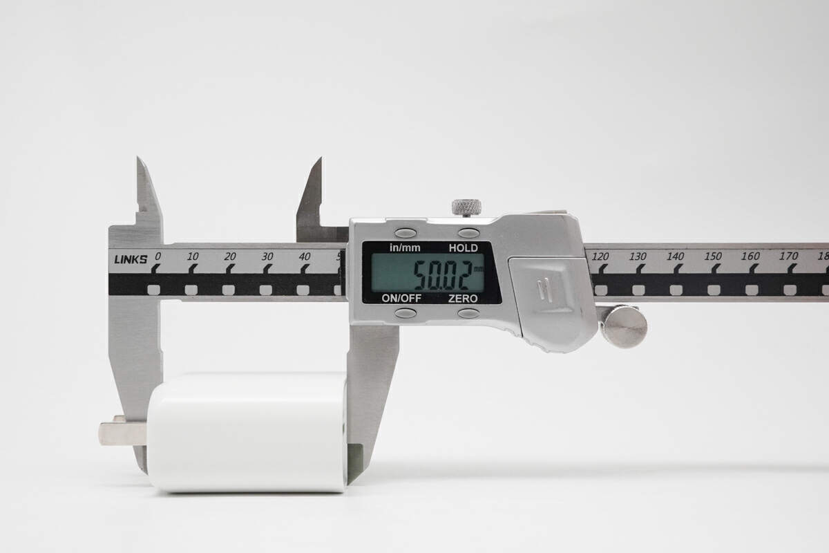

实测充电器机身长度为50.02mm。

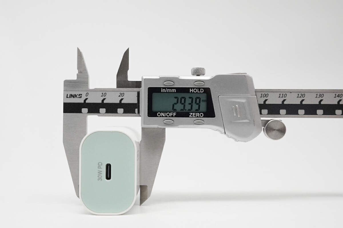

厚度为29.39mm。

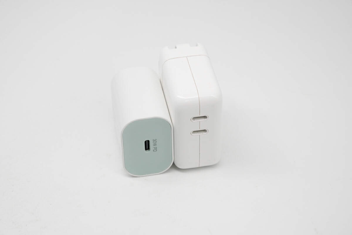

和苹果35W充电器放在一起对比,体积要更小一些。

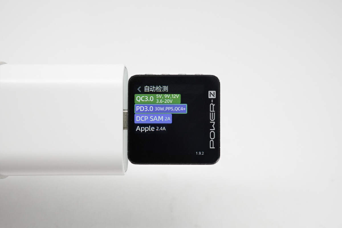

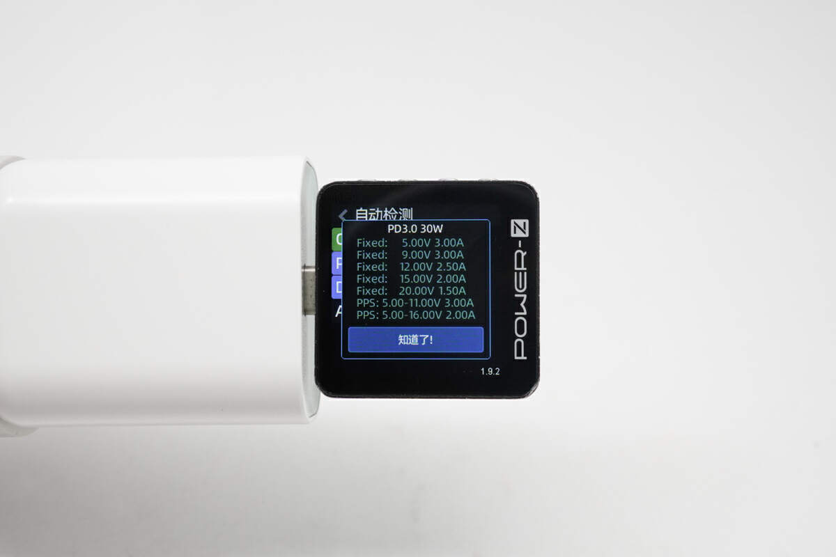

使用ChargerLAB POWER-Z KM003C测得USB-C口支持QC3.0/4+、PD3.0、PPS、DCP、SAM 2A、Apple 2.4A充电协议。
PDO报文显示USB-C口还具备5V3A、9V3A、12V2.5A、15V2A、20V1.5A五组固定电压档位,以及5-11V3A、5-16V2A两组PPS电压档位。

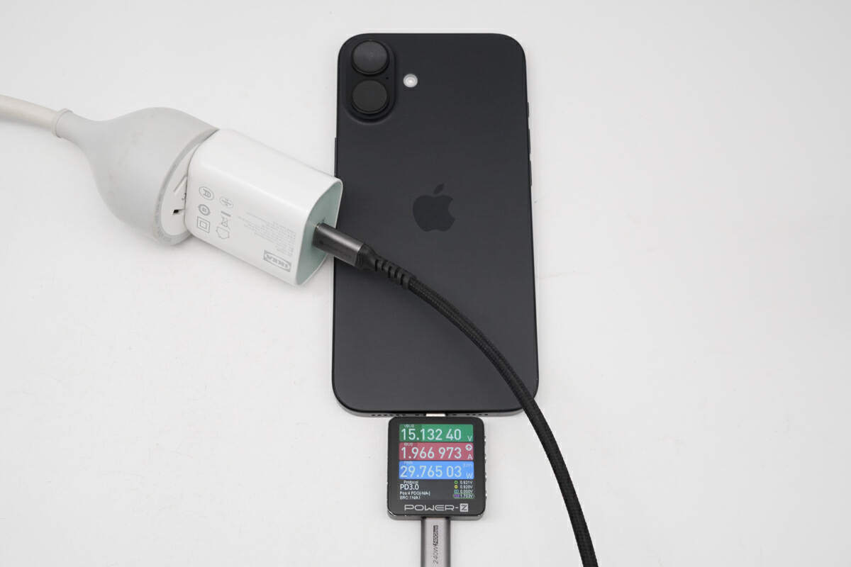

使用宜家 SJÖSS赫约斯30W氮化镓充电器给苹果iPhone 16 Plus充电,测得充电功率约为29.77W。

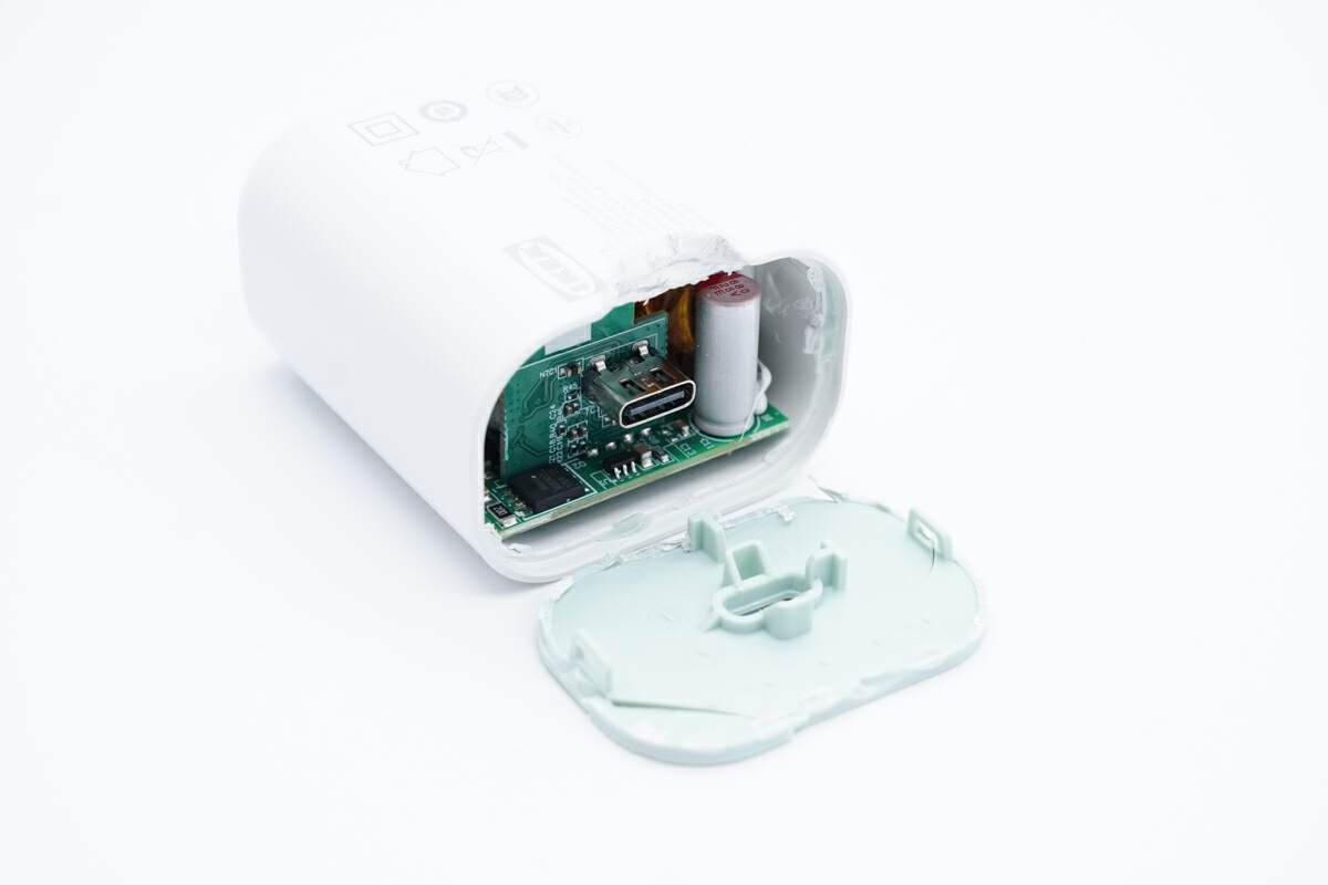

将充电器顶部外壳拆开,盖板对应USB-C口母座处设有固定凸起,细节讲究。

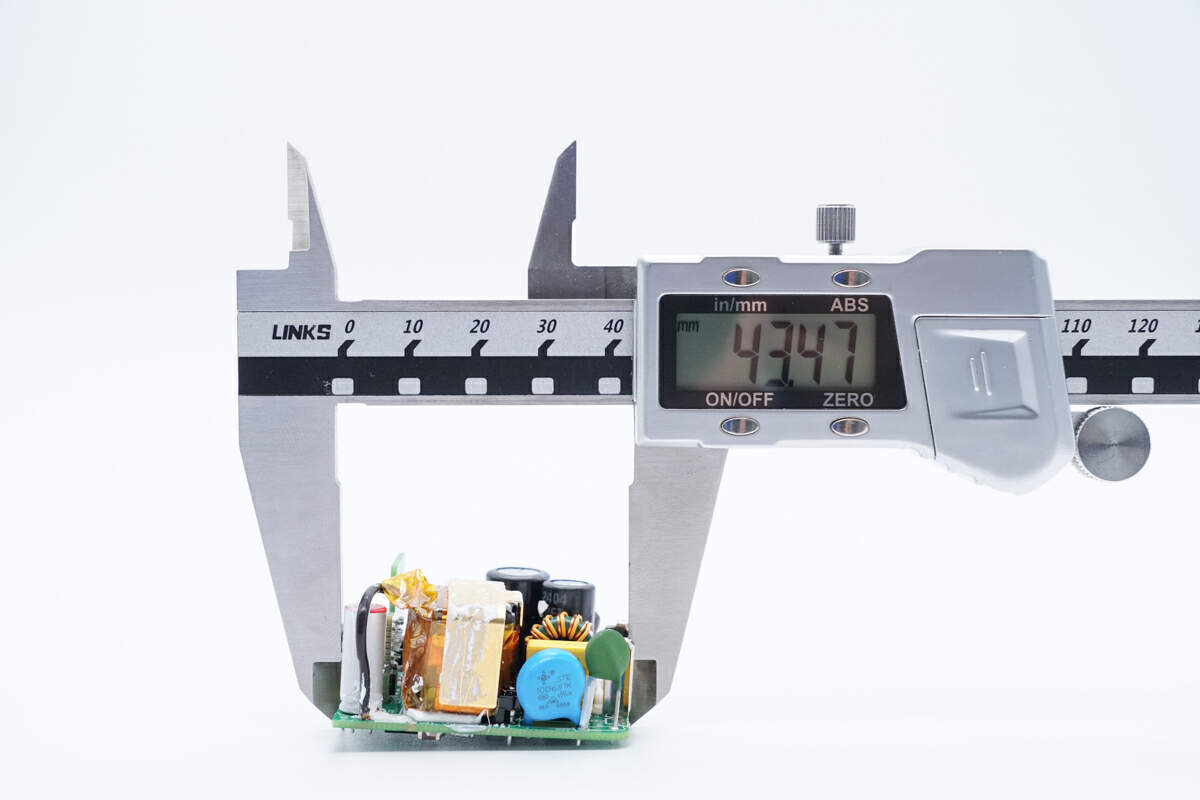

测得PCBA模块长度为43.47mm。

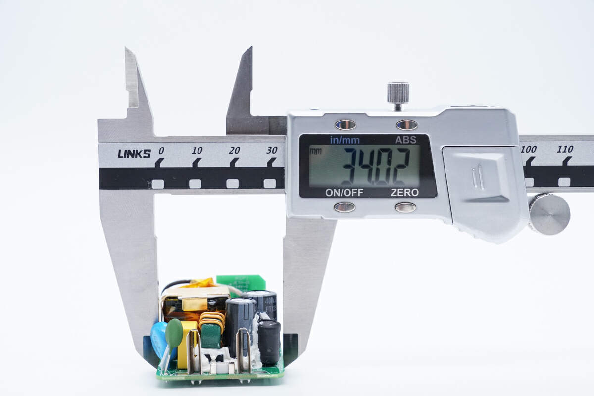

宽度为34.02mm。

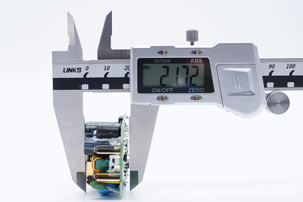

厚度为21.72mm。

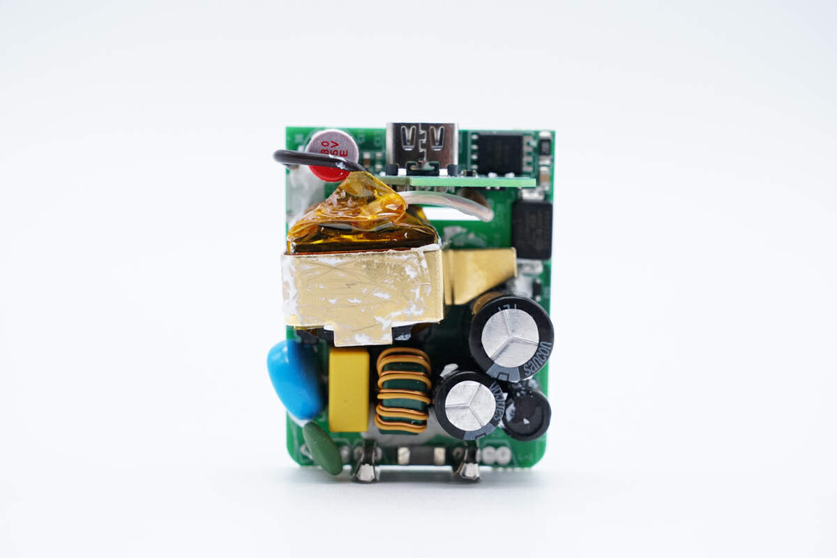

将白胶清理干净,板子正面设有安规X2电容、共模电感、高压滤波电解电容、变压器等器件,变压器以及初级开关管配有黄铜散热片,输出端设有小板。

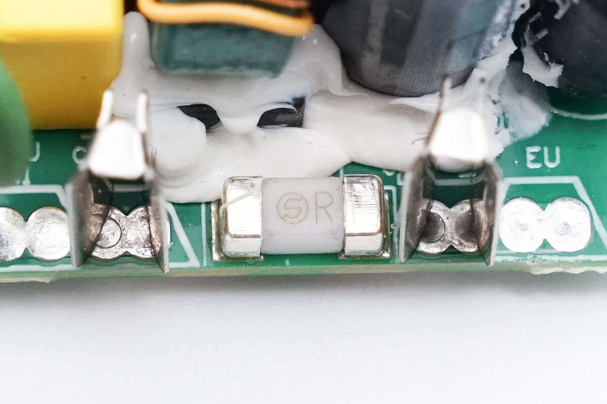

输入端一览,金属片之间设有一颗贴片保险丝,此外前端还设有NTC热敏电阻、压敏电阻、安规X2电容以及共模电感等器件。
贴片保险丝特写。

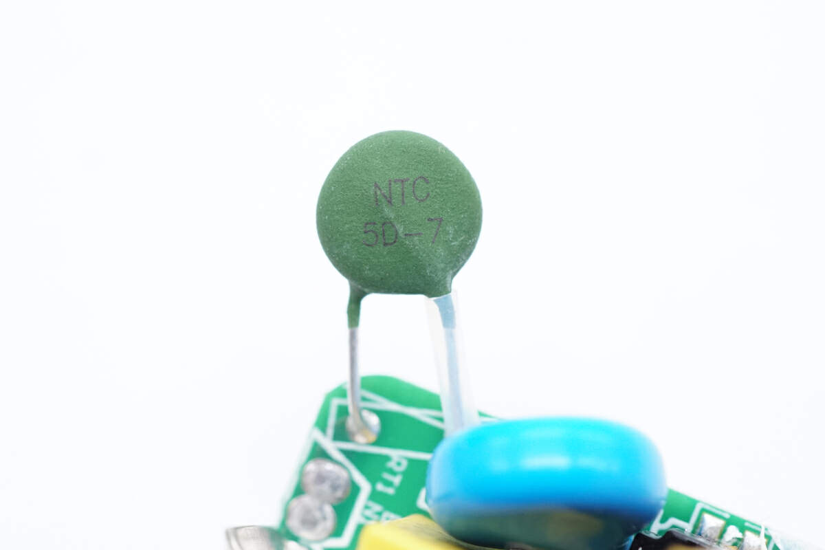

NTC热敏电阻用于抑制充电器上电的浪涌电流,其中一个焊脚套有绝缘管。

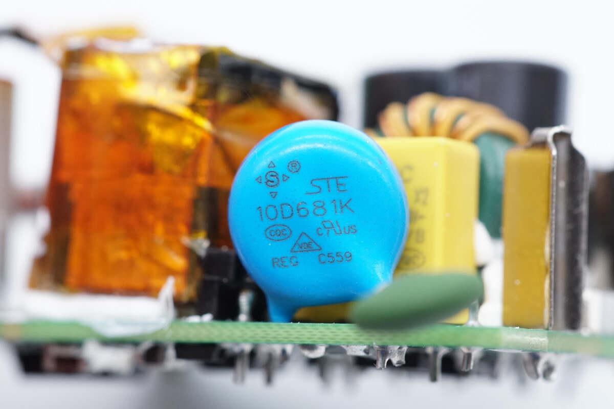

10D681K压敏电阻来自STE松田电子,用于输入过压保护。

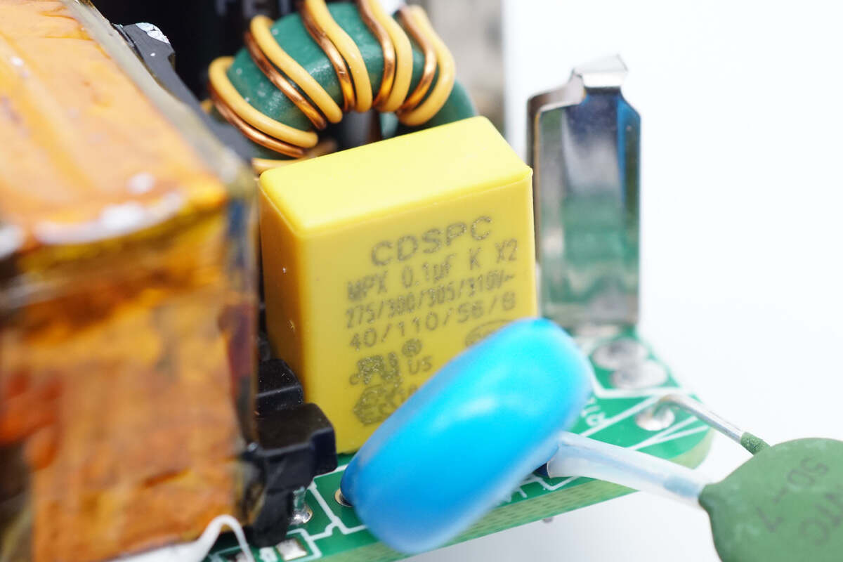

安规X2电容来自CDSPC成东,规格为0.1μF。

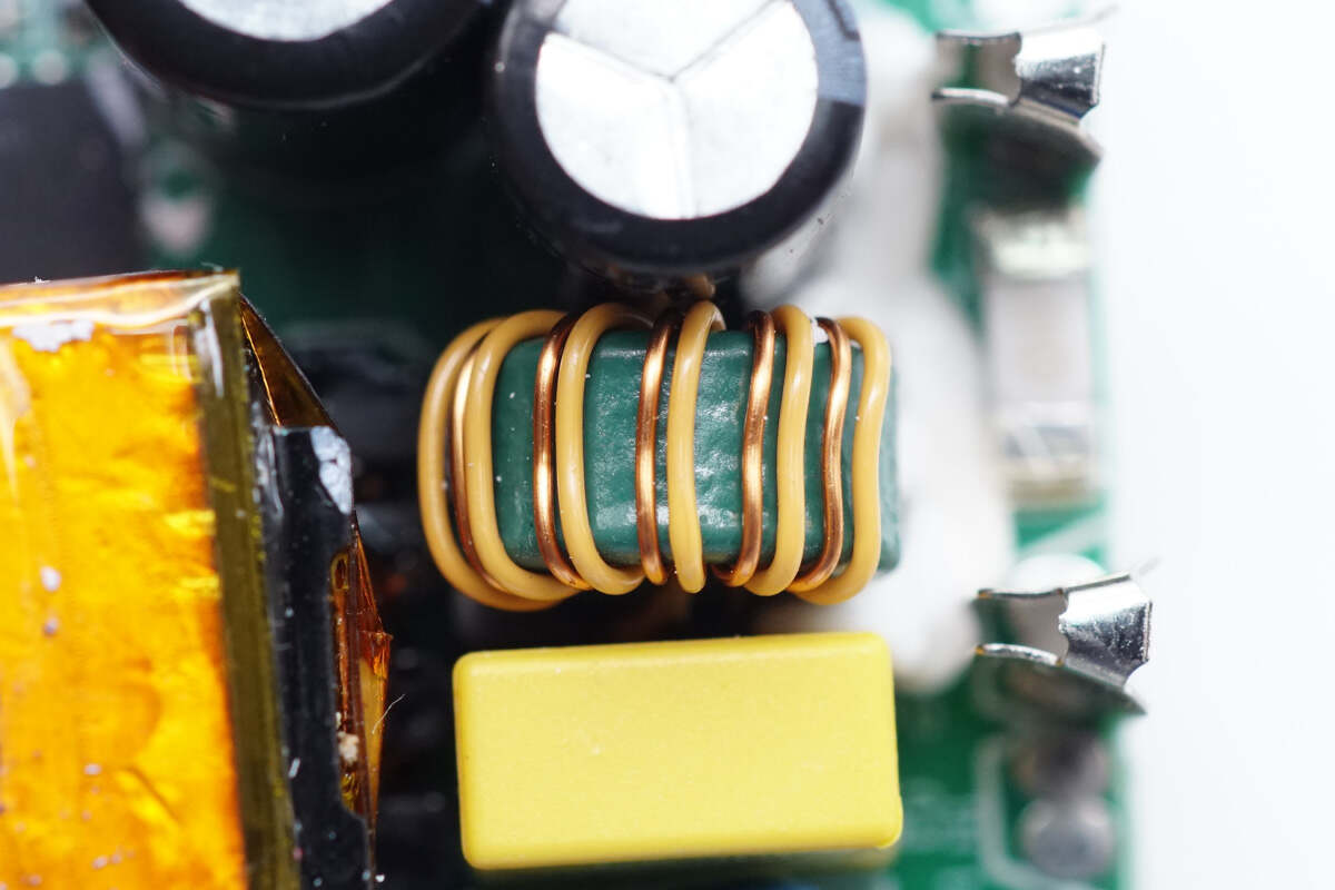

共模电感双线绕制,用于滤除EMI干扰。

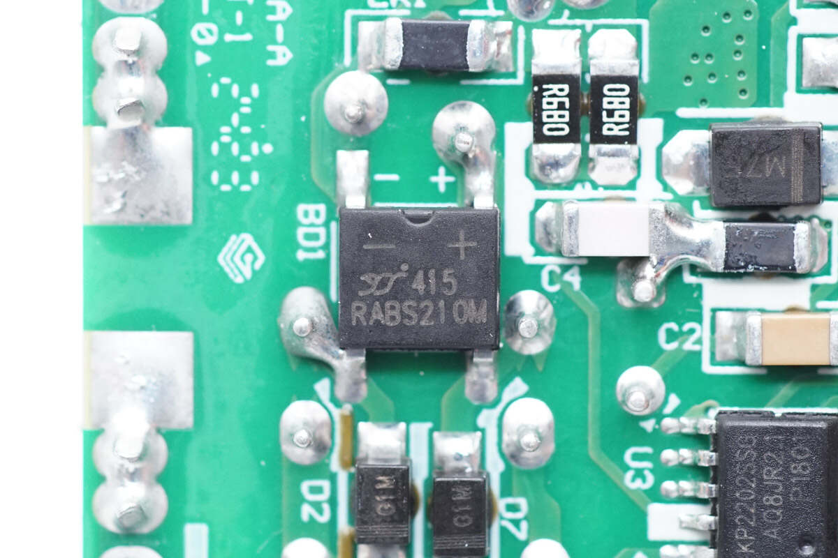

整流桥来自扬杰电子,型号RABS210M,规格为2A 1000V,采用ABS封装。

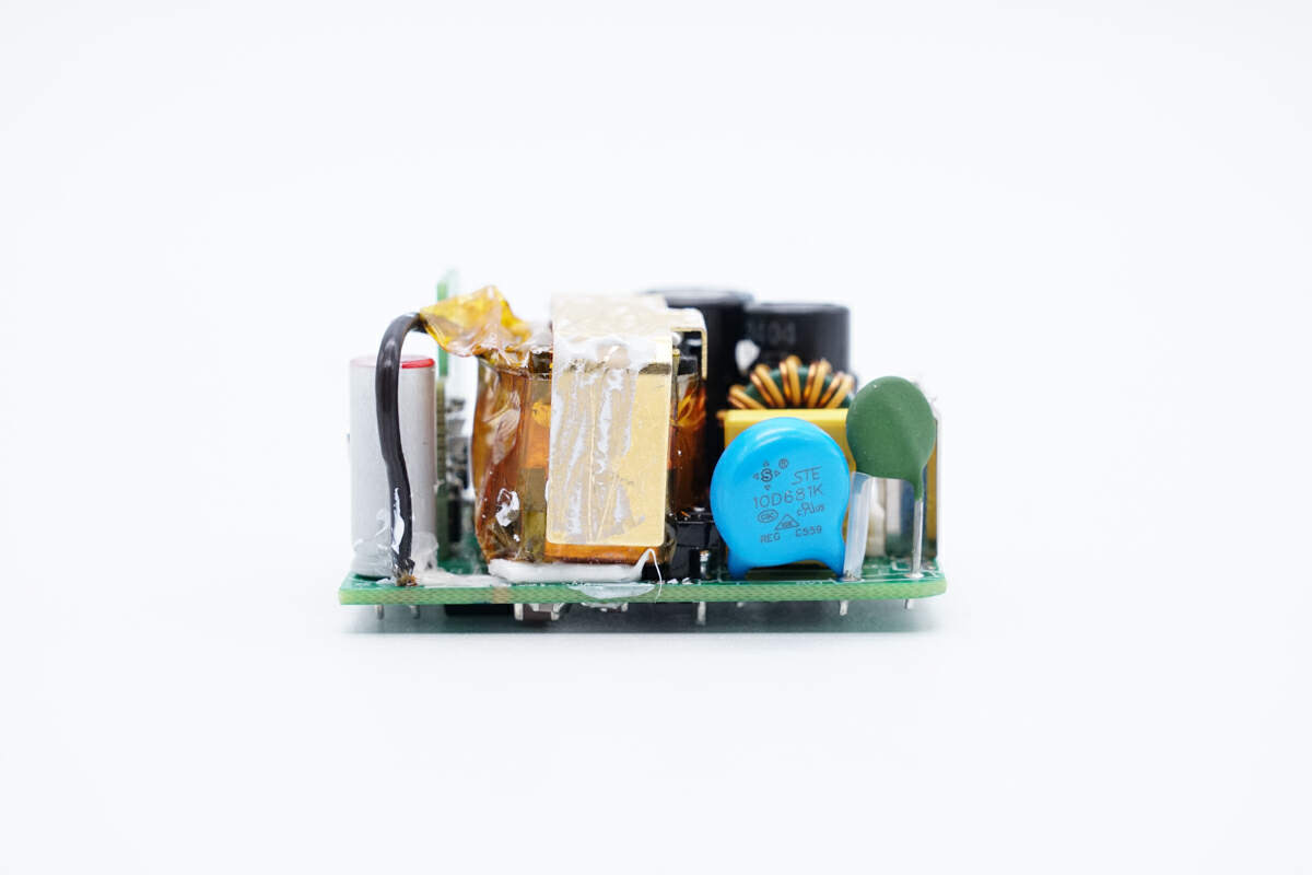

板子一侧中间设有变压器。

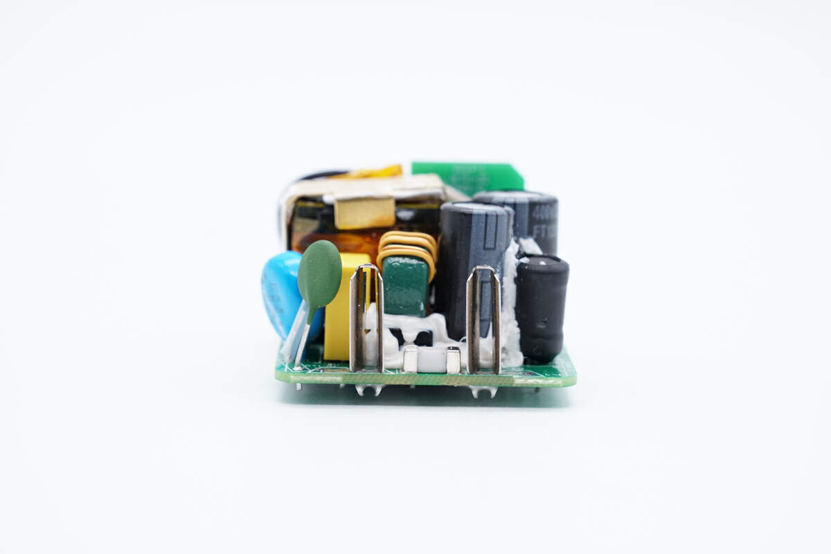

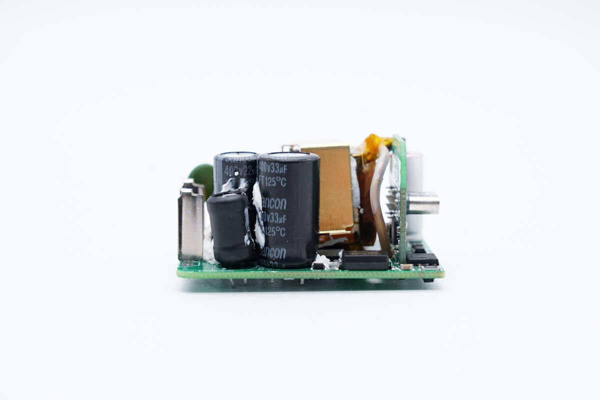

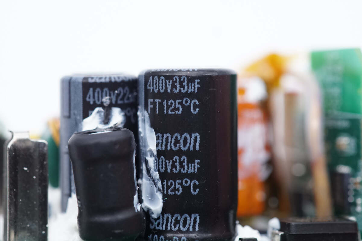

另一侧设有高压滤波电解电容、工字电感、初级开关管以及贴片Y电容

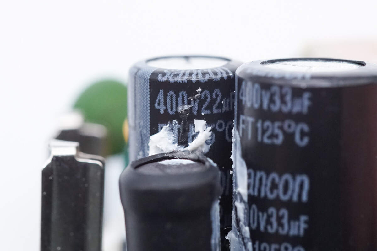

两颗高压滤波电解电容Sancon三鑫,这颗规格为400V33μF。
另一颗规格为400V22μF。

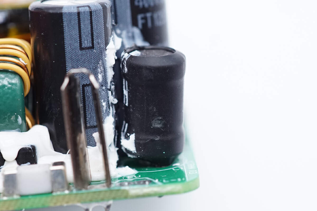

工字电感外套绝缘管。

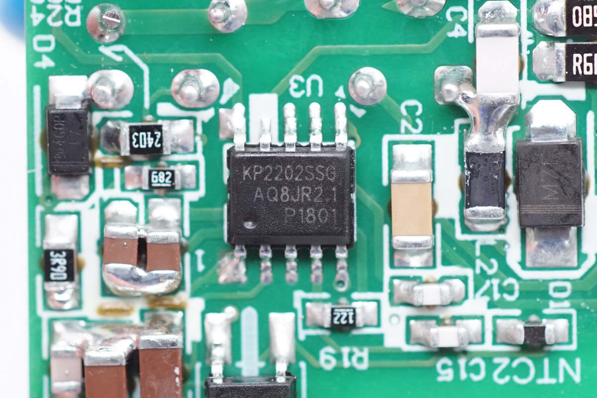

充电器初级控制器采用必易微KP2202,是一颗高频准谐振反激PWM控制器,芯片内置高压启动和X电容放电功能,具备快速启动能力和低待机功耗优势。芯片支持500kHz开关频率,谷底开通降低损耗,芯片支持绿色节能模式,待机功耗低于30mW。
必易微KP2202最高工作频率分500kHz、300kHz、140kHz三档可调;通过峰值电流抖动实现抖频功能;VDD供电范围10-112V;芯片集成完善全面的保护功能,内置驱动器可驱动CoolMos和GaN开关管。

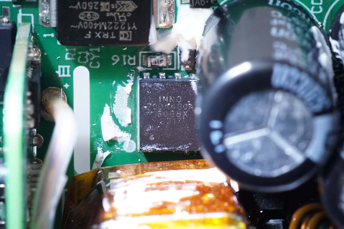

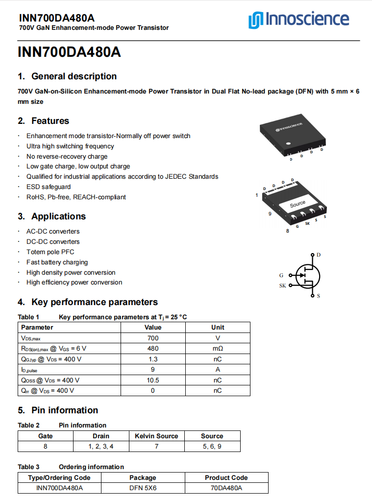

初级开关管来自英诺赛科,型号INN700DA480A,这是一颗耐压700V的增强型氮化镓开关管,导阻为480mΩ,符合JEDEC标准的工业应用需求,内置ESD保护,采用DFN5*6封装。
英诺赛科INN700DA480A资料信息。

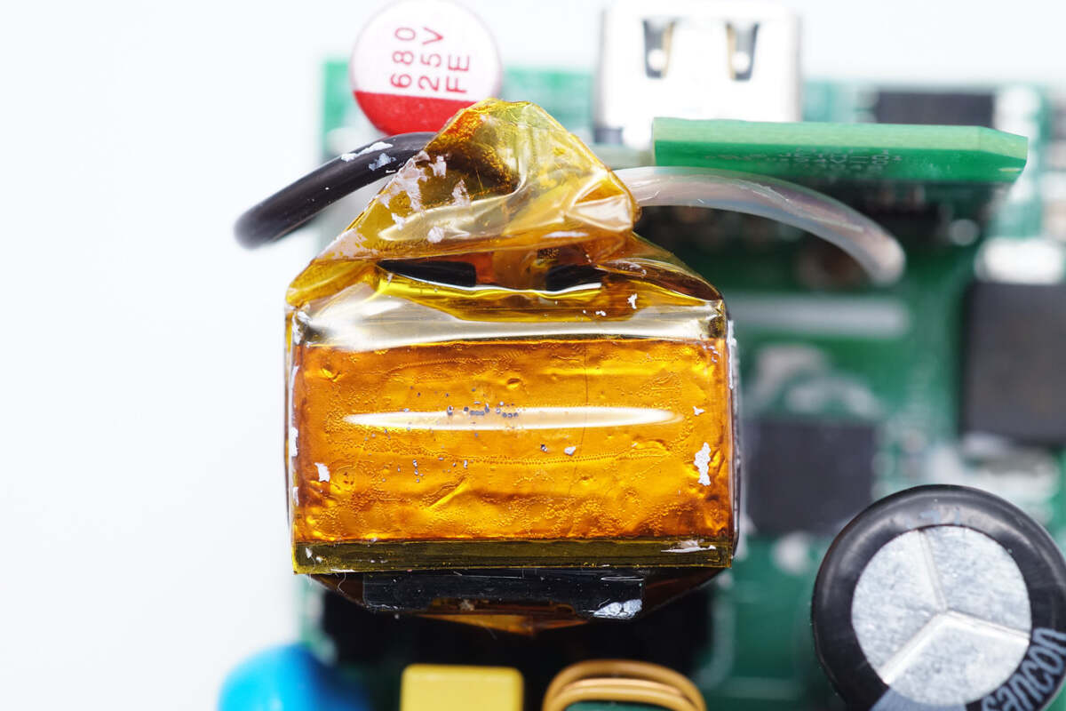

变压器包裹高温绝缘胶带保护。

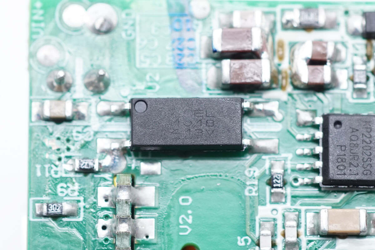

亿光EL 1018光耦,用于输出电压反馈。

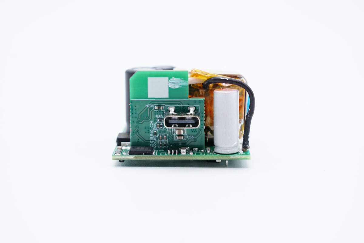

输出端一览,USB-C接口母座焊接在小板上,主板上设有同步整流控制器、同步整流管以及输出滤波固态电容。

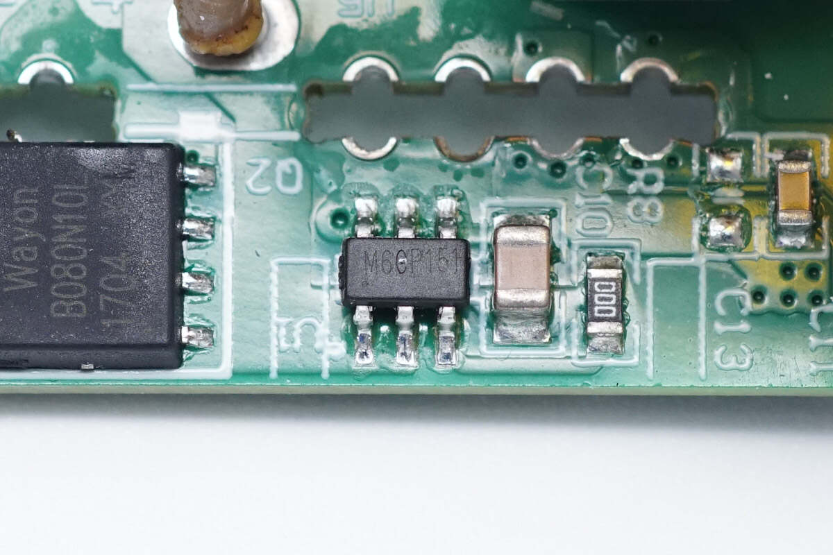

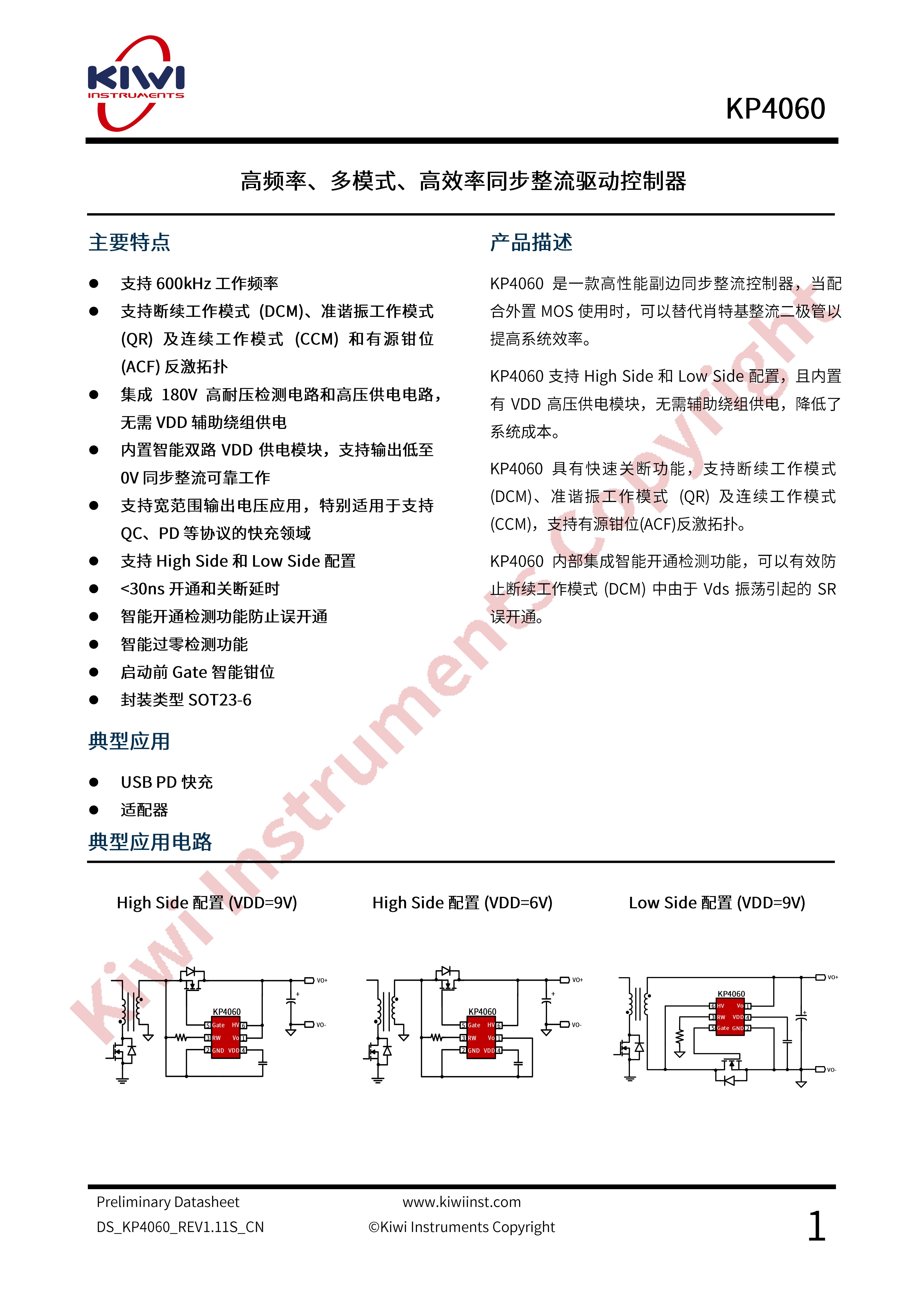

同步整流控制器来自必易微,丝印M6,实际型号为KP4060,支持DCM、CCM、QR工作模式和有源钳位Flyback拓扑,支持600kHz工作频率,集成高压检测电路和高压供电电路,集成智能双路LDO,无需辅助绕组供电,支持输出短路SR工作。采用了节省空间的SOT23-6封装。
KP4060支持宽范围输出电压应用,特别适用于支持QC、PD等协议的快充领域。并且支持高侧或低侧配置。<30ns 开通和关断延时,Gate驱动有源钳位技术,防止寄生耦合导致的误开通,具有专利的智能电流过零关断和智能开通检测技术防止误开通,确保安全使用。
充电头网拆解了解到,必易微KP4060此前还被海备思SWITCH带HDMI口65W 1A1C氮化镓充电器、redow热豆45W 2A2C充电塔、马拉松65W 2C1A氮化镓充电器、傲基65W 2C1A超级硅充电器等产品采用,产品性能质量获得市场认可。

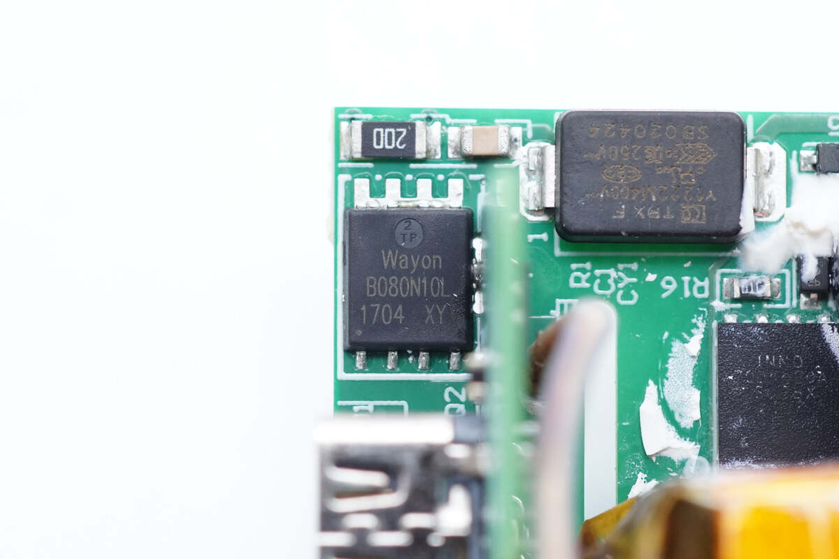

同步整流管来自上海维安,型号WMB080N10L,NMOS,耐压100V,导阻6.3mΩ,采用PDFN5060-8L封装。

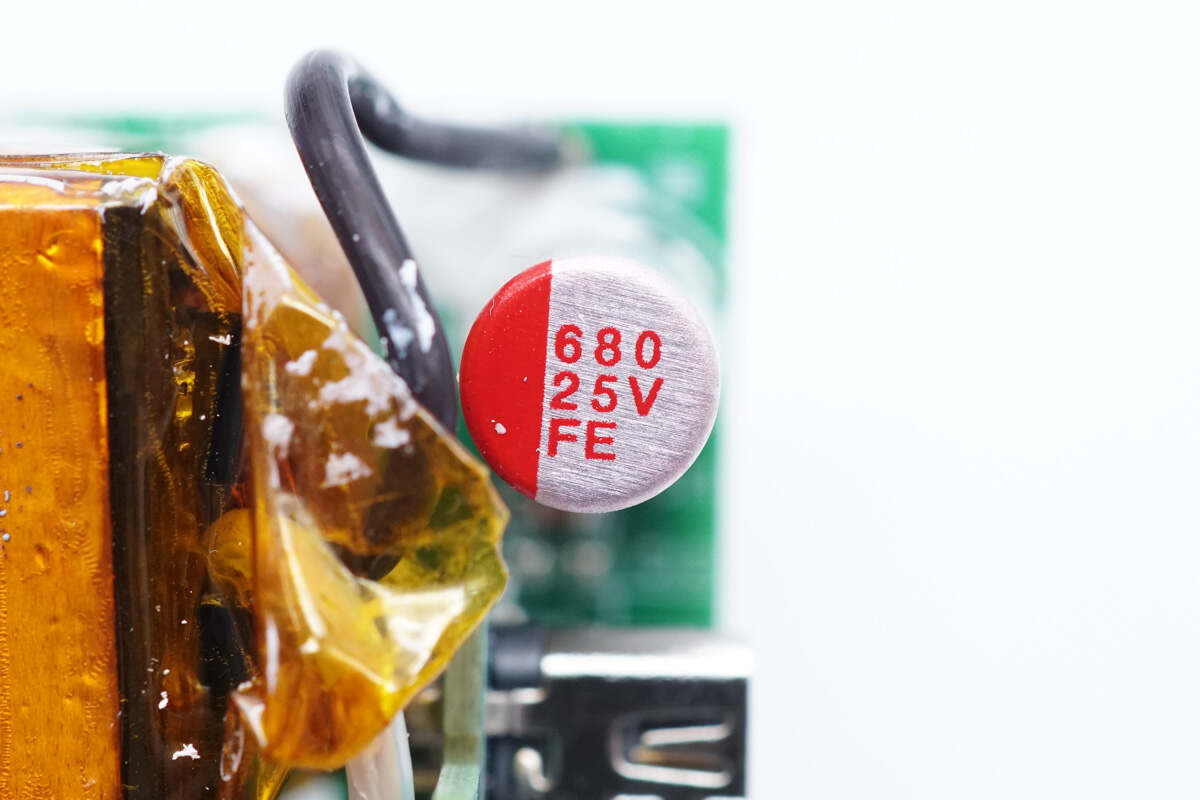

输出滤波固态电容采用三鑫FE系列产品,规格为25V680μF。

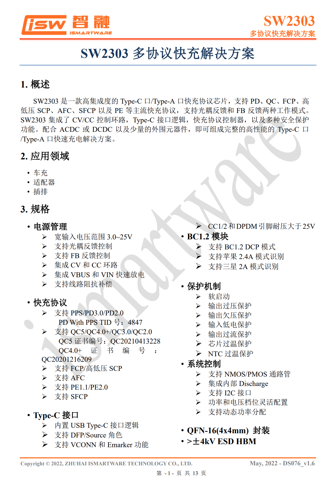

协议芯片采用智融科技SW2303,这是一款高集成的多协议快充解决方案,支持USB-C和USB-A口应用,支持PD、QC、FCP、高低压 SCP、AFC、SFCP以及PE等主流快充协议,支持光耦反馈和 FB 反馈两种工作模式。
SW2303集成了 CV/CC控制环路,Type-C 接口逻辑,快充协议控制器,以及多种安全保护功能。配合 AC-DC 或 DC-DC 以及少量的外围元器件,即可组成完整的高性能的Type-C 口/Type-A 口快速充电解决方案。
SW2303还支持I2C接口,内部集成放电功能,支持NMOS/PMOS VBUS开关管,并支持功率动态分配,满足多口充电器使用。芯片支持外接NTC进行过热保护,实现全面的保护功能。

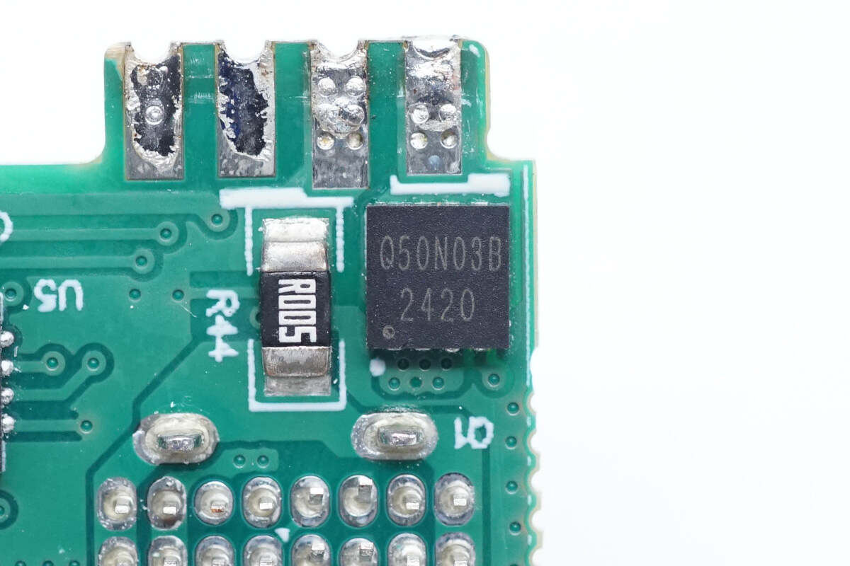

输出VBUS开关管特写,丝印Q50N03B。

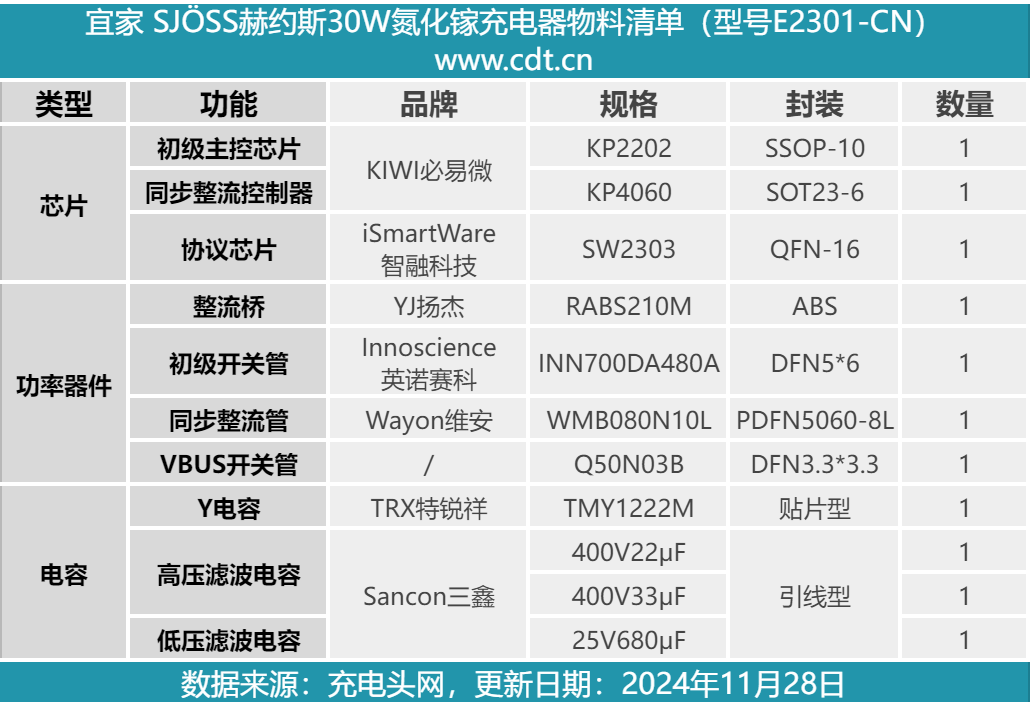

最后附上宜家 SJÖSS赫约斯30W氮化镓充电器的核心器件清单,方便大家查阅。
