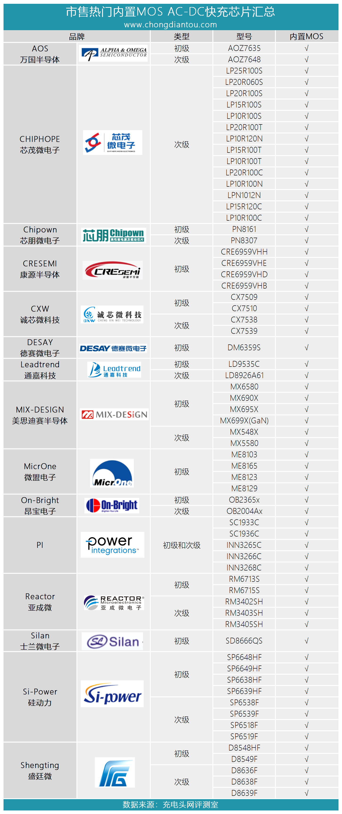

为解决快充厂商在方案选型上的困扰,并掌握更优质的USB PD快充方案资源,充电头网在上个月更新了一篇关于协议芯片选型的文章《苹果iPhone11带动USB PD快充爆发:38家原厂推出78款芯片》。近期,在小功率AC-DC快充电源芯片选型方面,充电头网同样为大家整理了一份采用内置MOS设计的AC-DC快充芯片名单。
据充电头网不完全统计,目前市售热门内置MOS的AD-DC快充芯片共计60款,其中包括初级芯片31款,次级芯片34款(其中PI的5款芯片包含初级和次级),分别来自14家原厂。同时,充电头网也在下文中对部分快充芯片的应用案例进行了相关的整理,大家可以点击超链接了解产品详情。

而内置MOS的快充方案能帮快充厂商解决的也正是这个问题,通过减少PCBA上元器件数量和PCBA的尺寸,降低系统成本;同时也可以方便工程师调试,缩短产品开发周期,加速产品上市。所以在小功率快充市场,芯片内置MOS是市场趋势。
更值得期待的是,随着氮化镓技术的成熟,内置GaN功率器件的AC-DC快充芯片在未来将逐渐增多,芯片的功率也会越来越大,并逐步应用于大功率PD快充市场。
