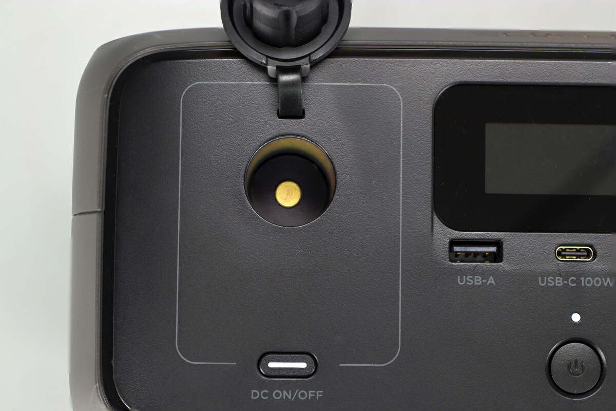

机身左侧设有点烟器接口,设有密封盖子防尘,底部为电源开关,在电源开关内部设有指示灯,用于指示输出状态。

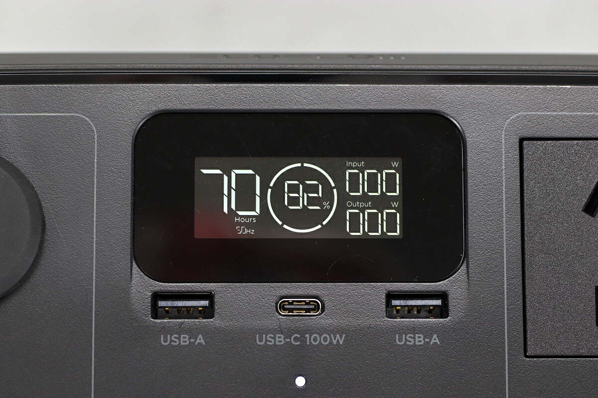

机身正面设有液晶屏幕,支持剩余使用时间,电量百分比,输入和输出功率显示。下方设有两个USB-A接口和一个USB-C接口。

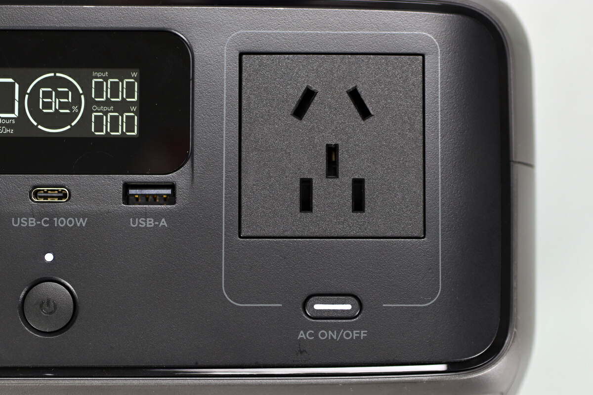

机身右侧设有AC输出接口,底部设有电源开关。

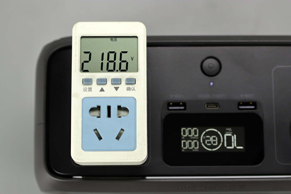

测得户外电源AC输出电压为218.6V。

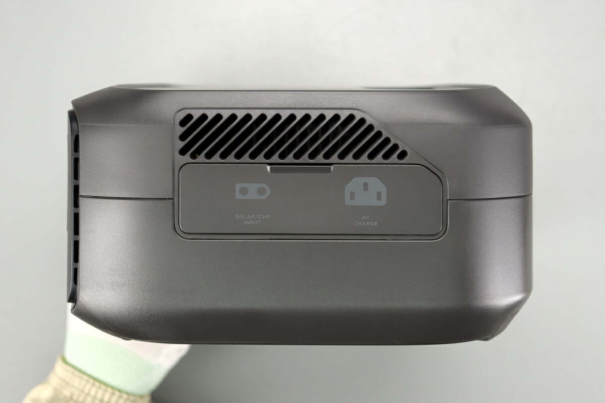

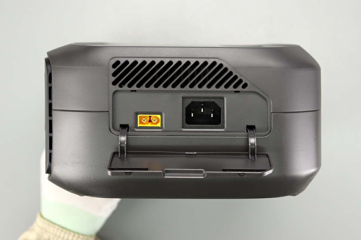

机身侧面设有进气口和接口盖板。
盖板内部设有DC输入接口和AC输入接口。

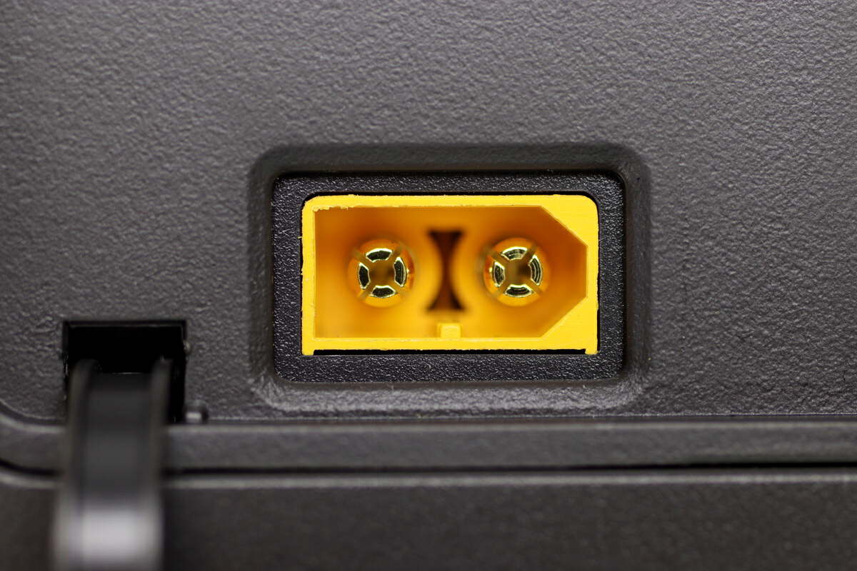

DC输入接口为XT60接口。

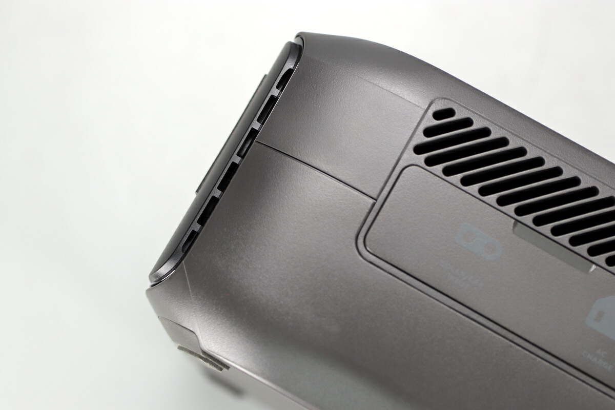

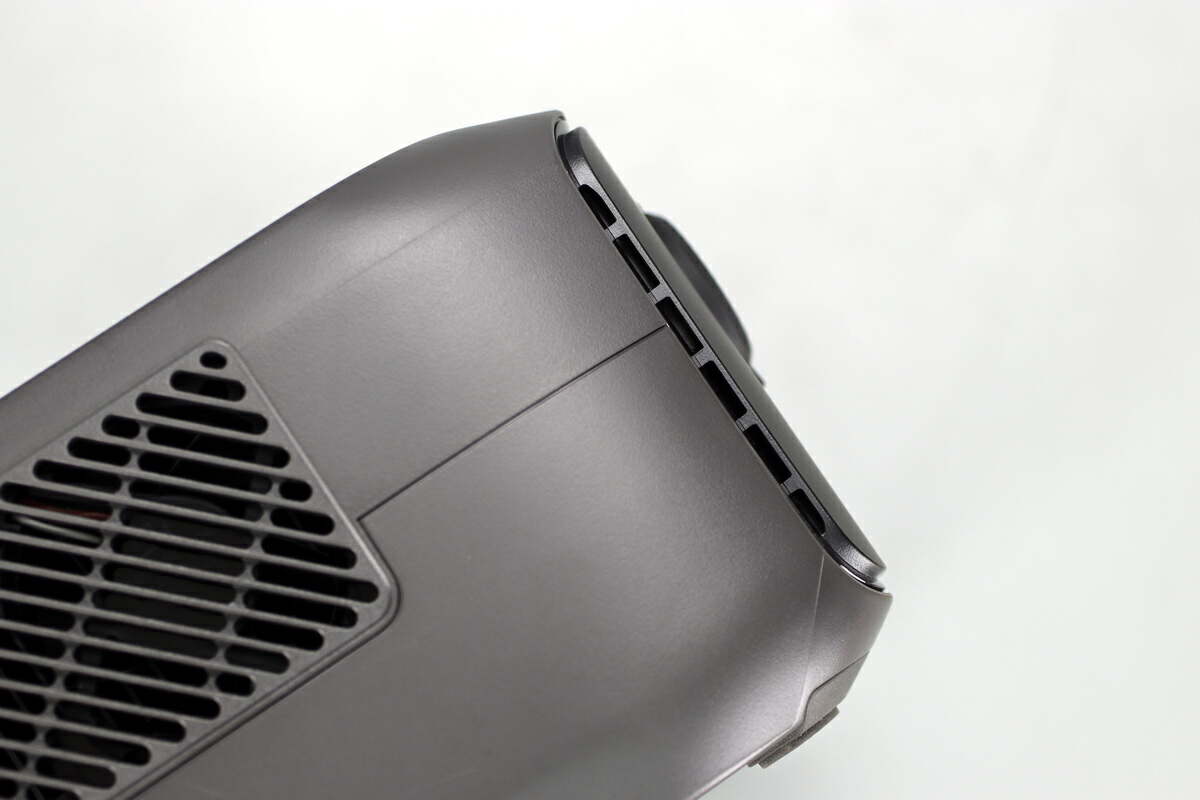

面板侧面进气口特写。

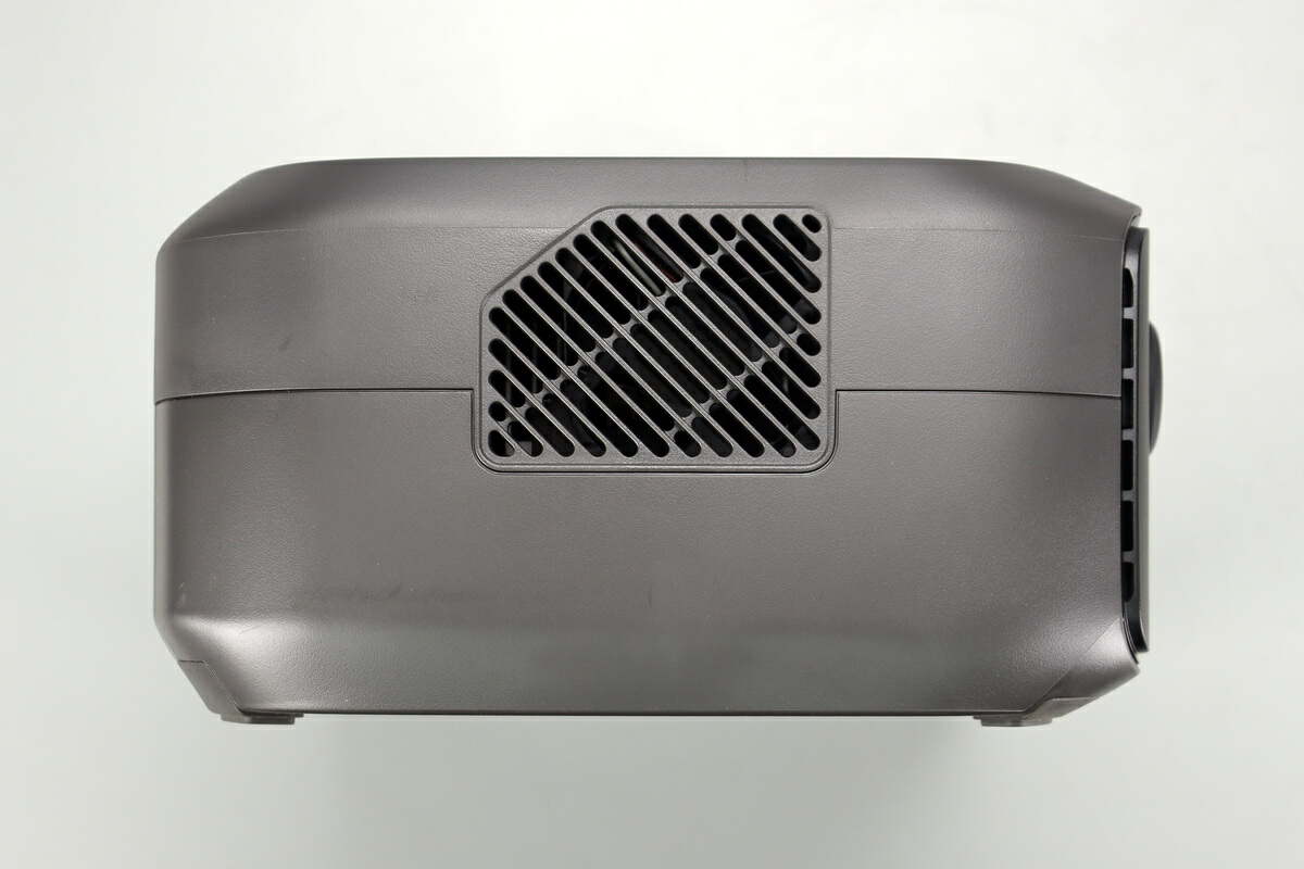

机身另一侧设有散热风扇出风口。
面板侧面进气口特写。

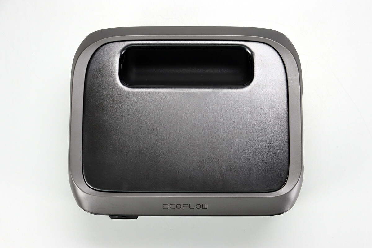

机身顶部为平面设计,后方设有一体式提手。

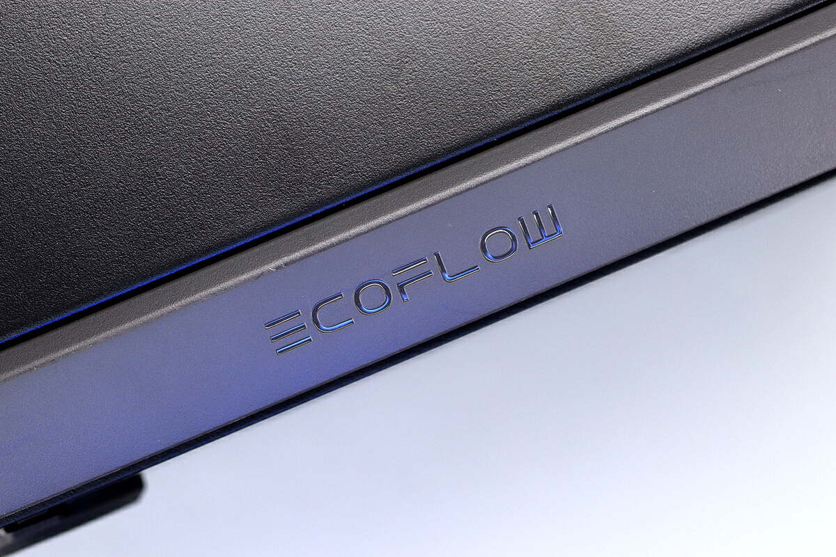

顶部前端印有ECOFLOW字样。

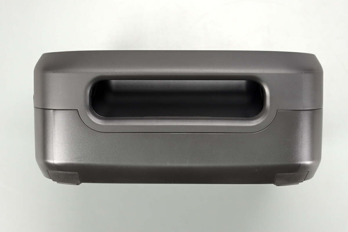

机身后方设有一体化提手。

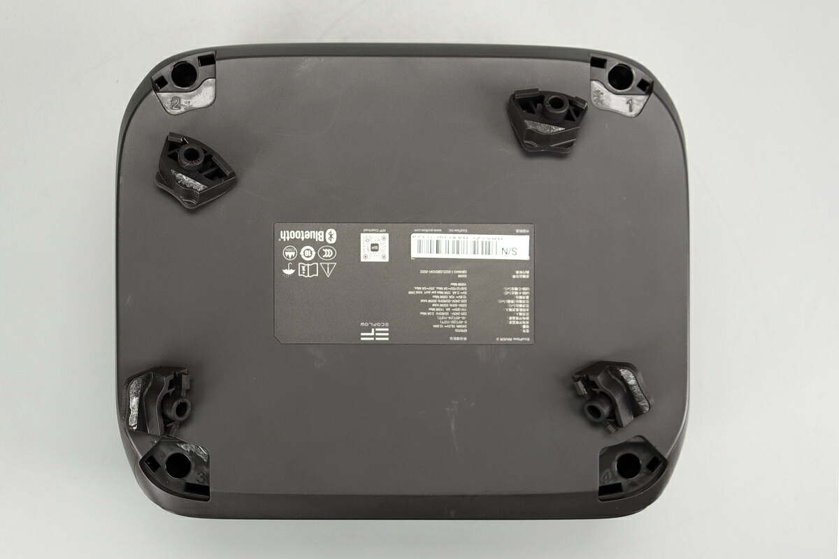

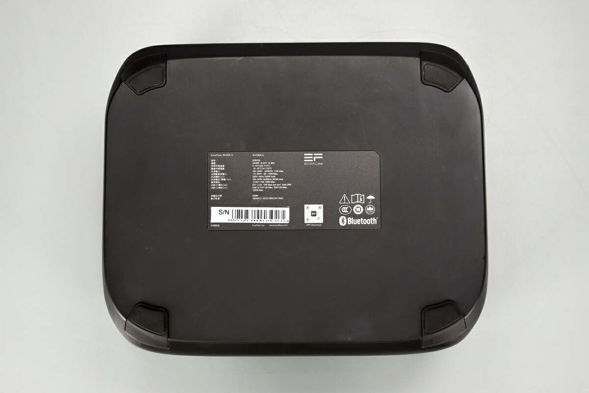

户外电源底部设有防滑脚垫和信息标签。
户外电源底部标签特写
EcoFlow RIVER 3 移动储能站
型号:EFR705
容量:245Wh 19.2V 12.8Ah
充电环境温度:0-45℃
放电环境温度:-10-45℃
交流输入:220-240V~ 50/60Hz 3A Max
太阳能直流输入:11V-30V 8A 110W Max
交流输出(x1):220V~50Hz 300W total
交流输出(旁路)(x1):220V-240V~50-60Hz 300W total
直流输出:12.6V 10A 126W Max
USB-A输出(x2):5V 2.4A 12W Max per port total 24W
USB-C输出(x1):5/9/12/15V3A,20V5AMax,100W Max
总输出功率:550W 中国制造

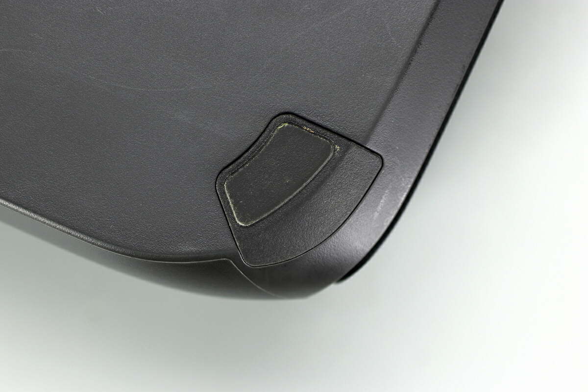

底部防滑胶垫特写。

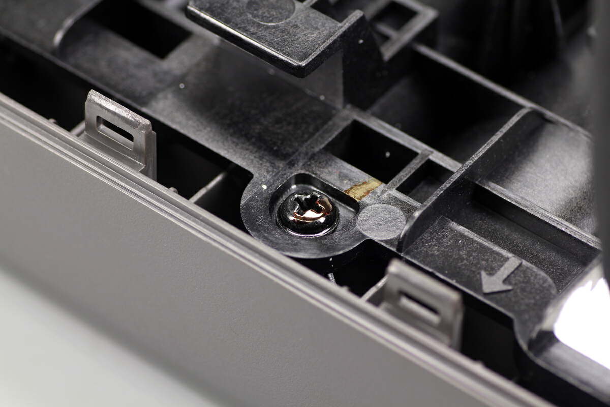

首先拆下机身四角的防滑脚垫,拧下内部的固定螺丝。

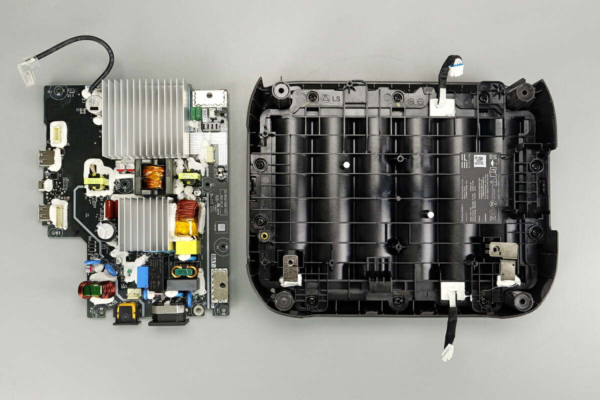

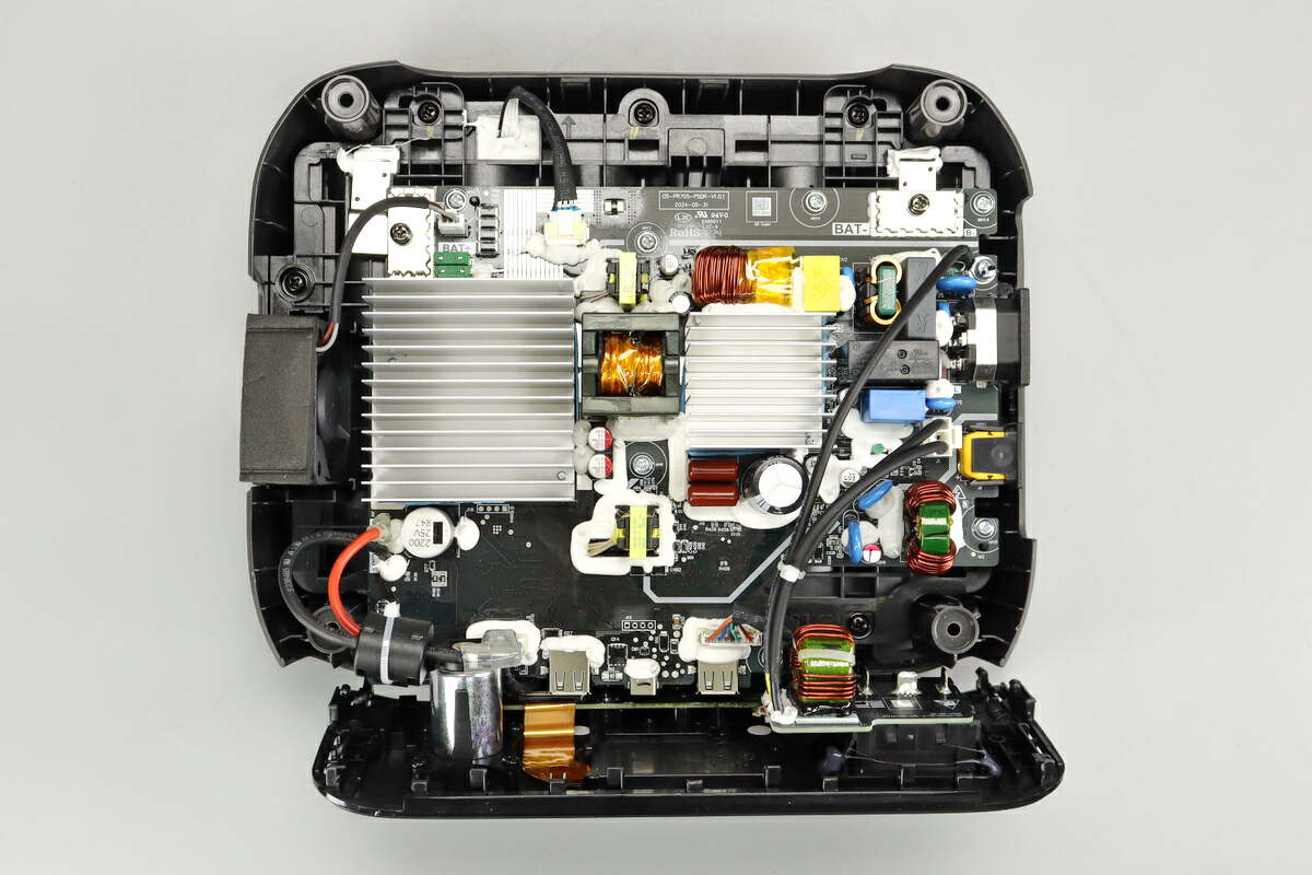

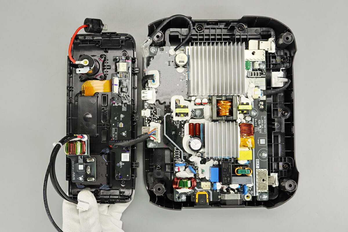

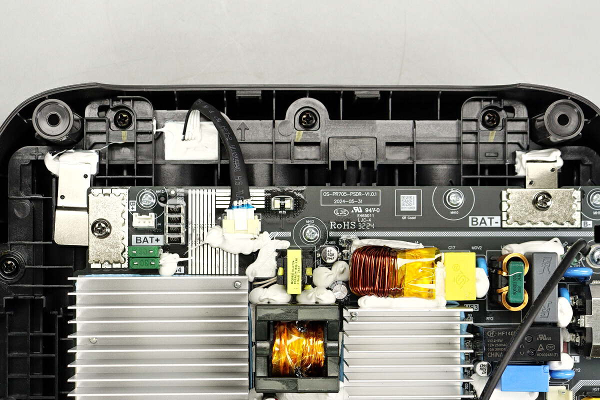

取下上盖,内部设有双向逆变模块,左侧设有散热风扇,用于加速空气流通。
双向逆变模块使用螺丝固定。

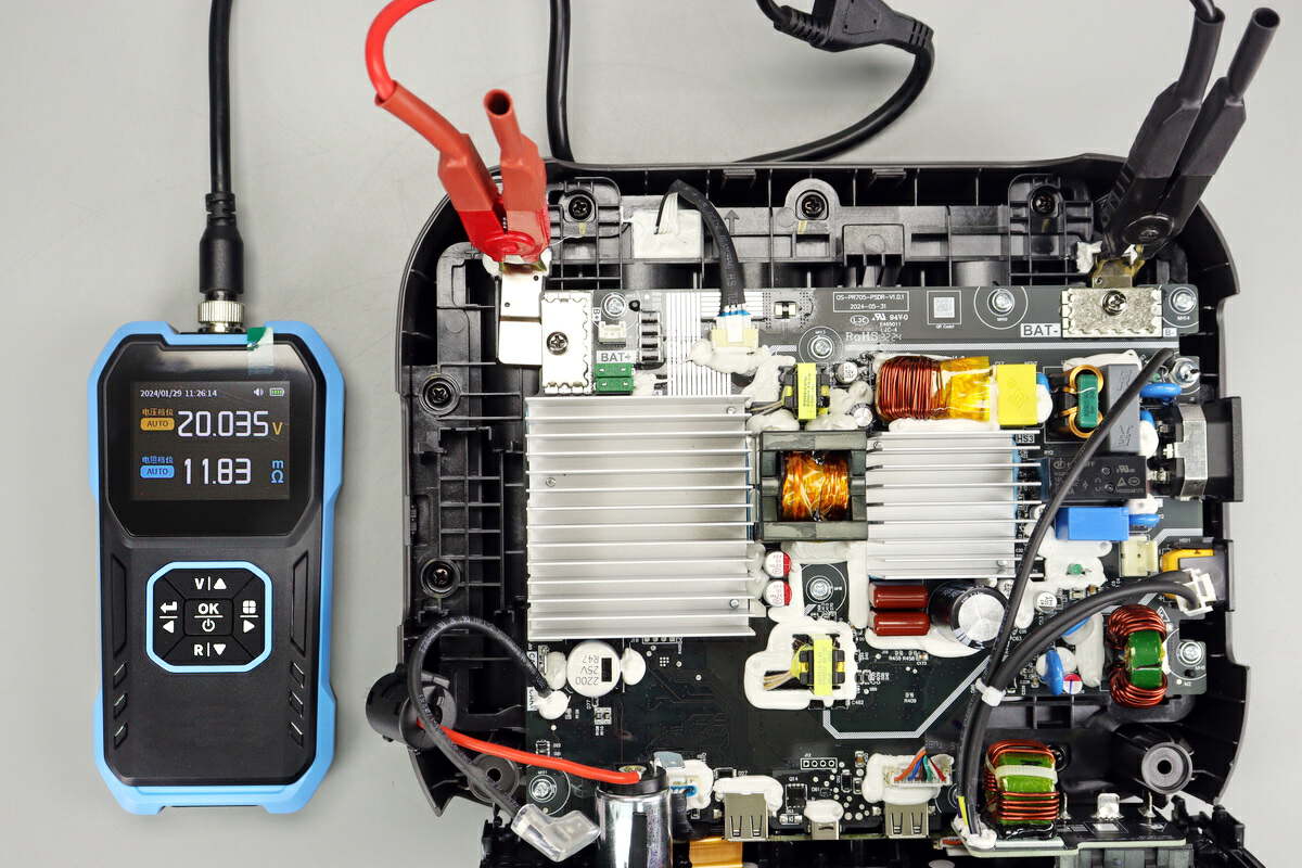

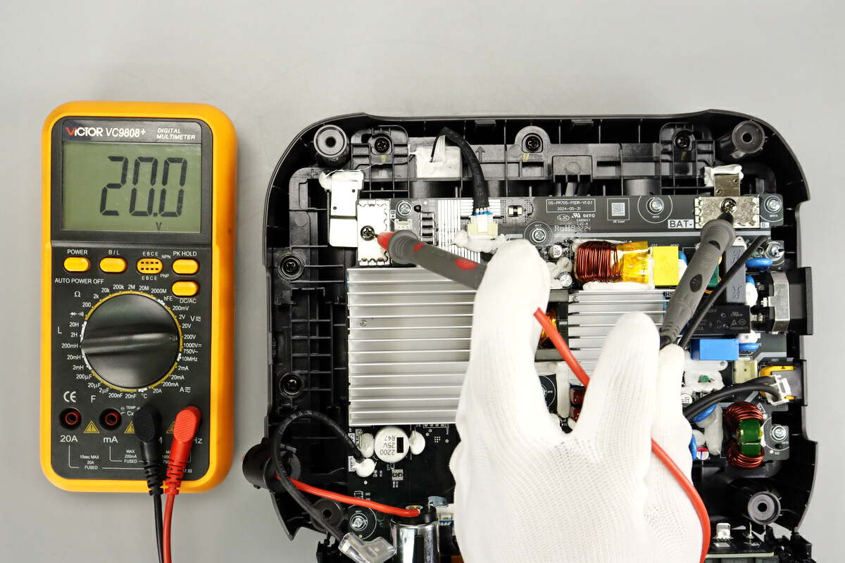

测得电池组电压约为20V。
电池组内阻约为11.83mΩ。

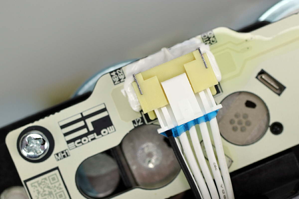

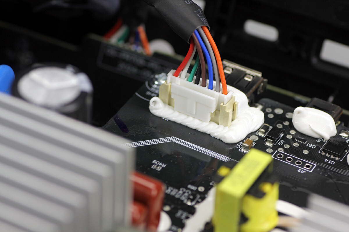

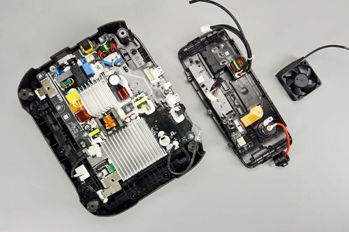

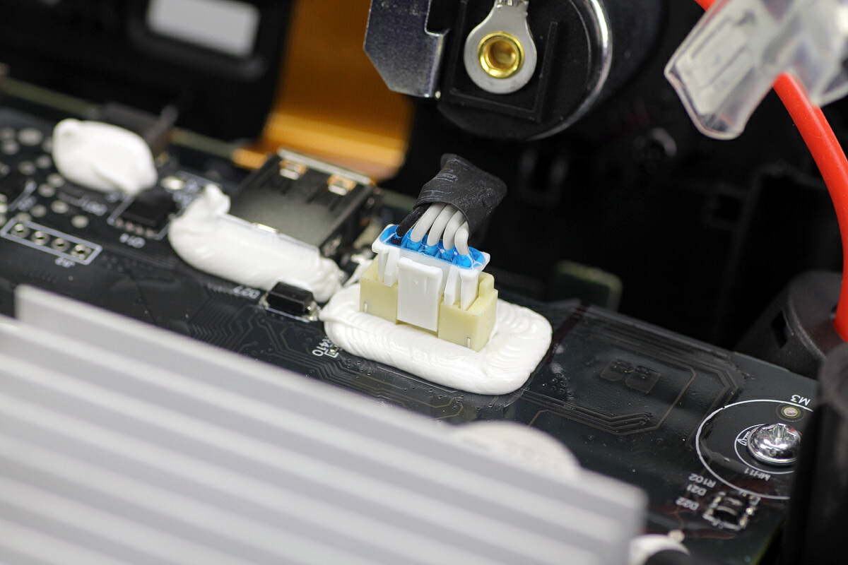

断开点烟器接口和AC插座的连接器,在前面板内部设有PCBA模块。

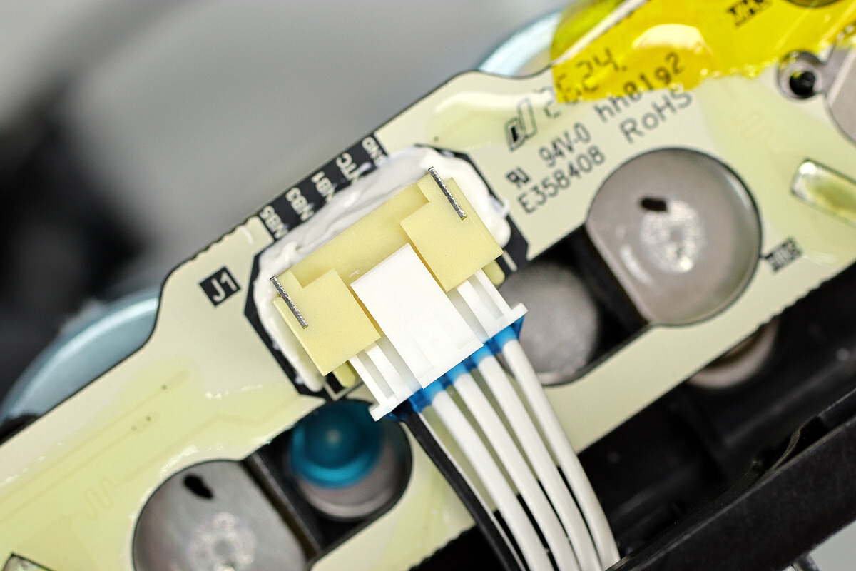

用于连接前面板的连接器特写,与USB-A接口打胶加固。
断开连接器,拆下前面板和散热风扇。

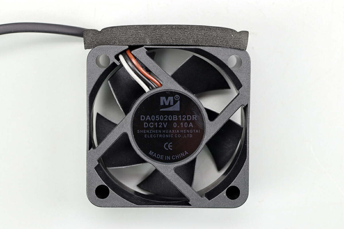

散热风扇来自深圳华夏恒泰电子,型号DA0502B12DR,为5020尺寸,规格为12V0.1A,三线支持测速。

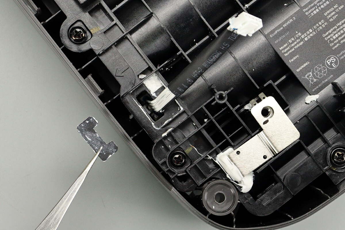

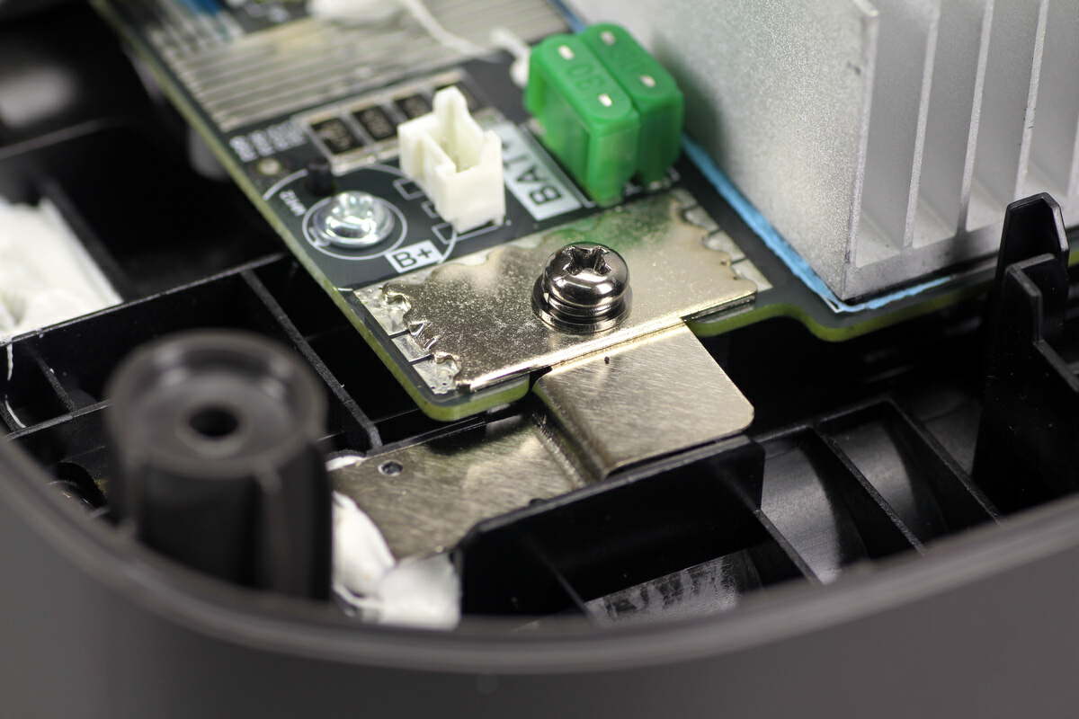

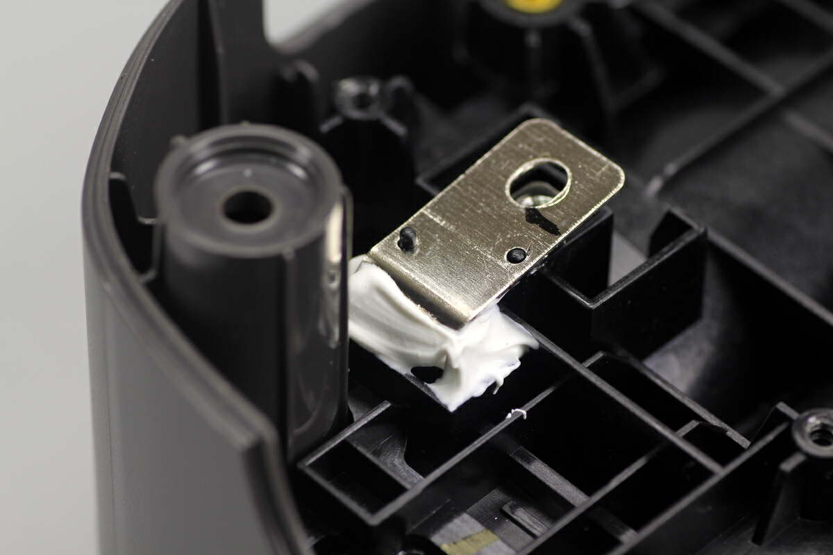

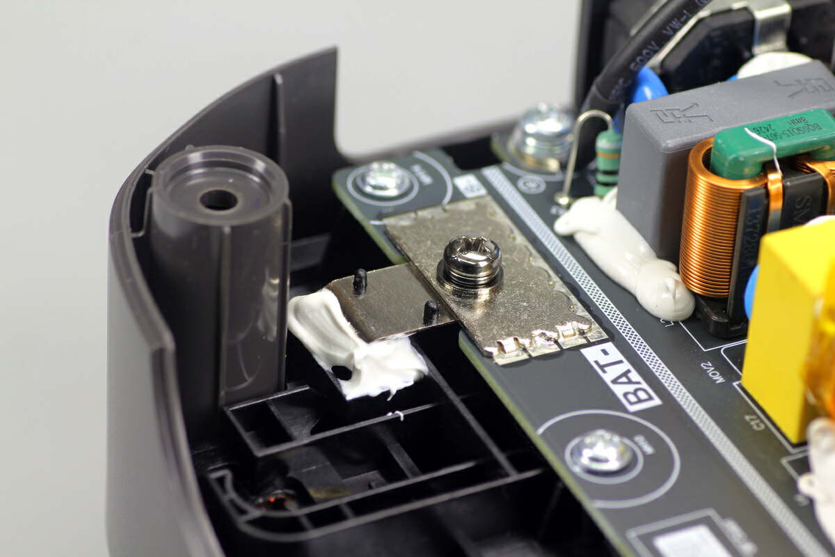

电池组正极镍片使用螺丝固定。
电池组负极镍片也使用螺丝固定。
PCBA模块使用螺丝固定。

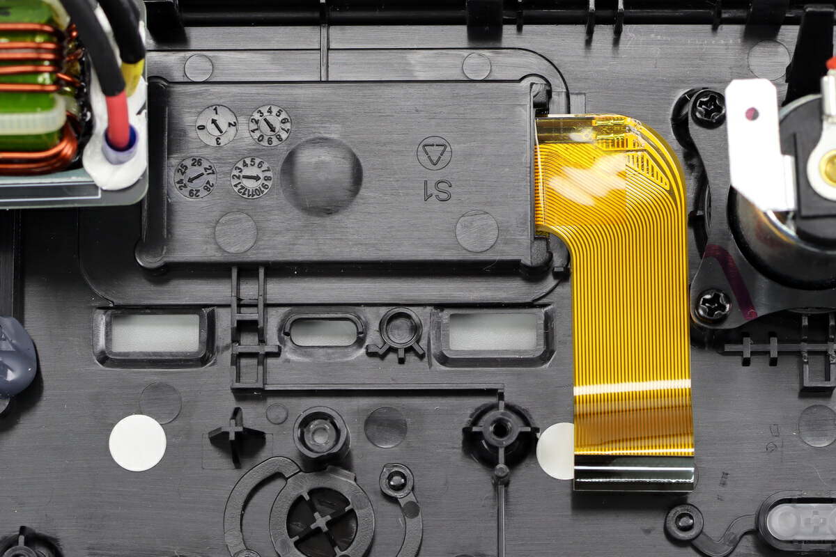

用于检测电池分体电压和电池温度的排线特写。
另一条排线同样用于检测电池分体电压和电池温度。
拧下固定螺丝,拆下PCBA模块,底部为电池组,粘贴信息标签。

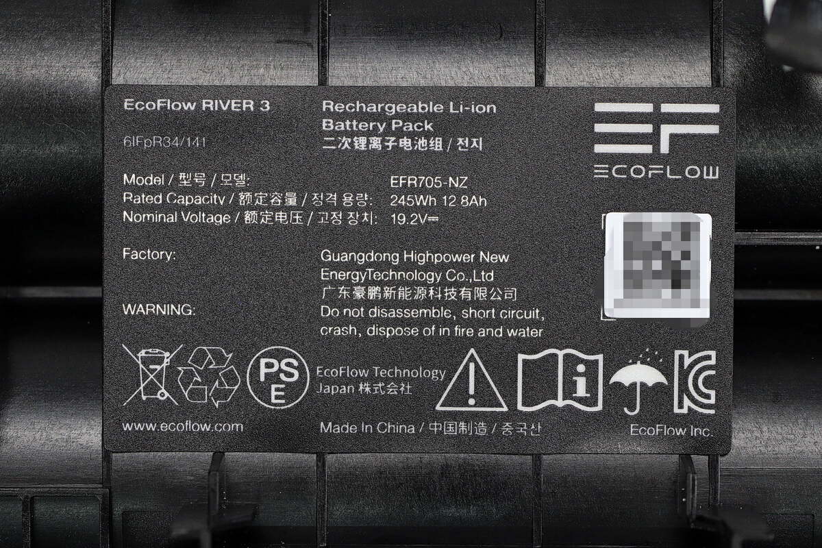

电池组标签特写、
二次锂离子电池组
型号:EFR705-NZ
额定容量:245Wh 12.8Ah
额定电压:19.2V
广东豪鹏新能源科技有限公司

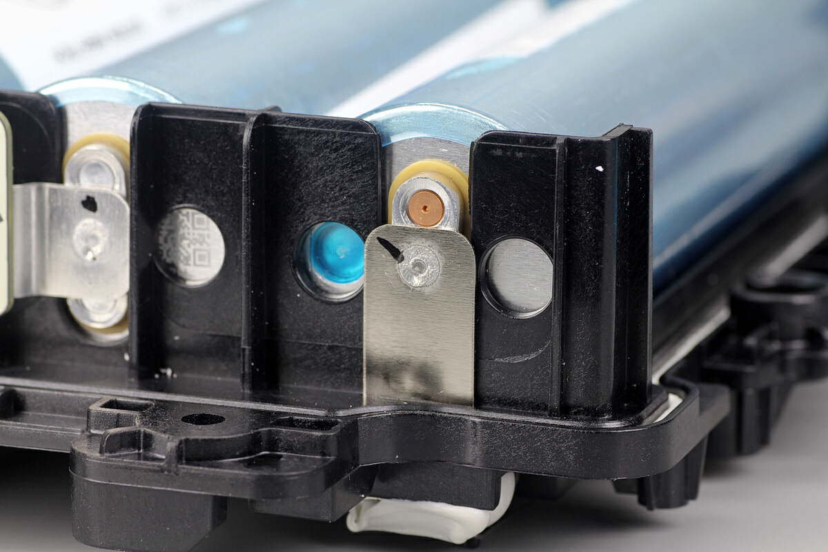

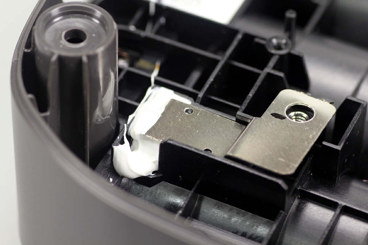

电池组正极镍片特写,与盖板连接处打胶密封。
电池组负极镍片特写,与盖板连接处打胶密封。

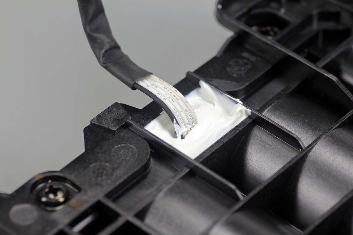

用于检测电池分体电压和电池温度的排线特写,与盖板连接处打胶密封。
另一条排线同样打胶密封。

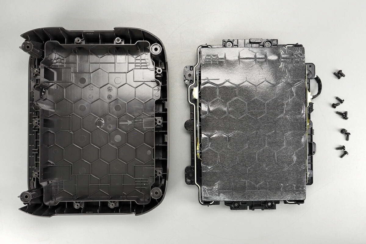

拧下固定螺丝,从壳体中取出电池组,电池组通过泡棉双面胶粘贴固定,壳体内部设有六角形加强筋。

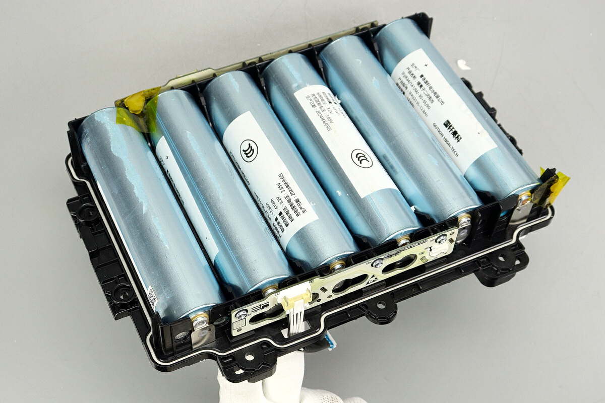

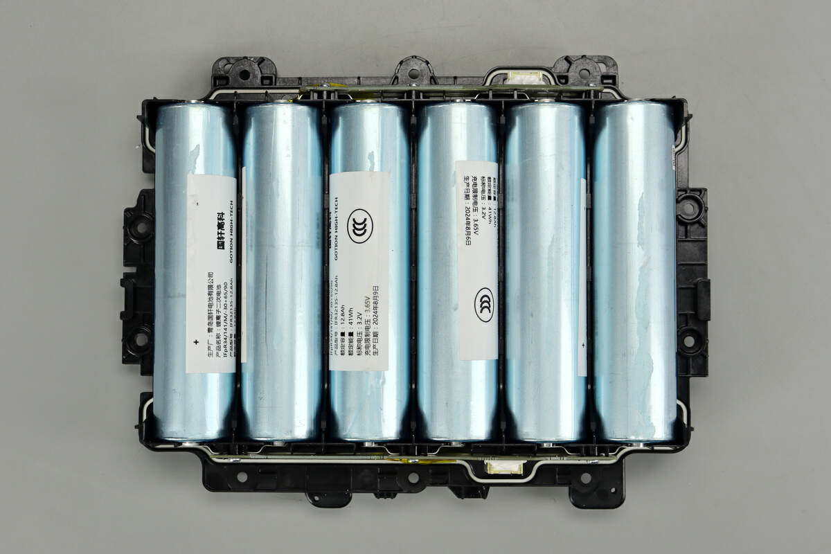

电池组通过六节磷酸铁锂电池串联组成。
电池组正面一览,电池之间采用塑料框架绝缘。

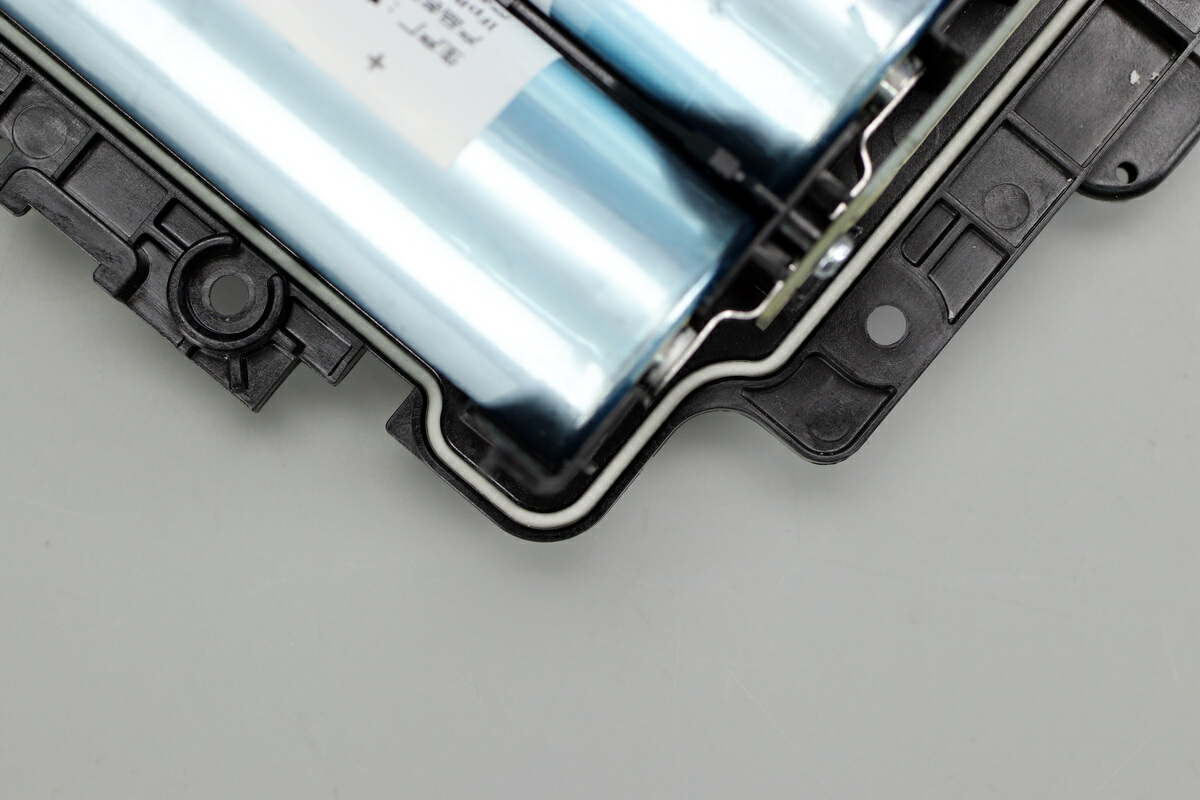

电池组密封胶圈特写,用于防尘防水保护。

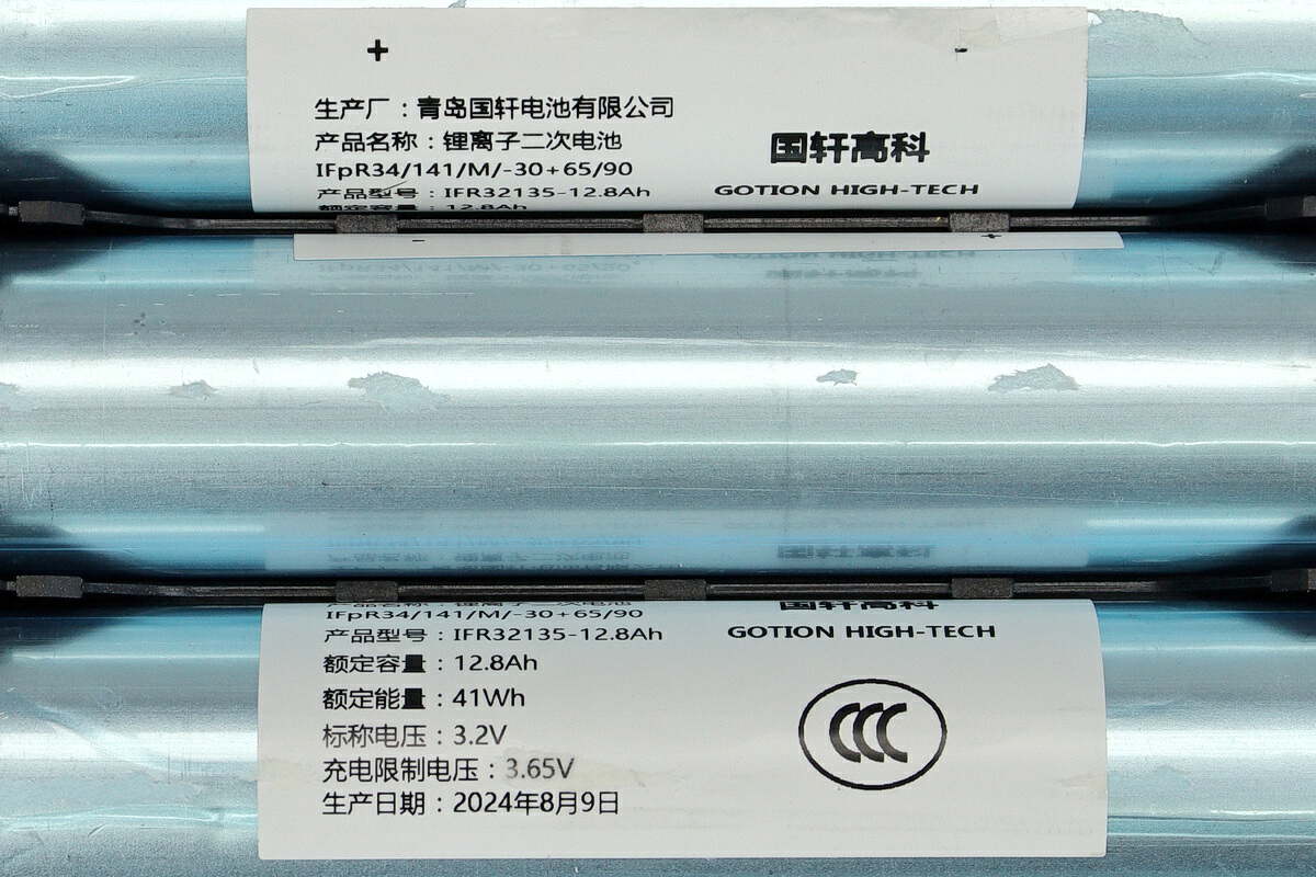

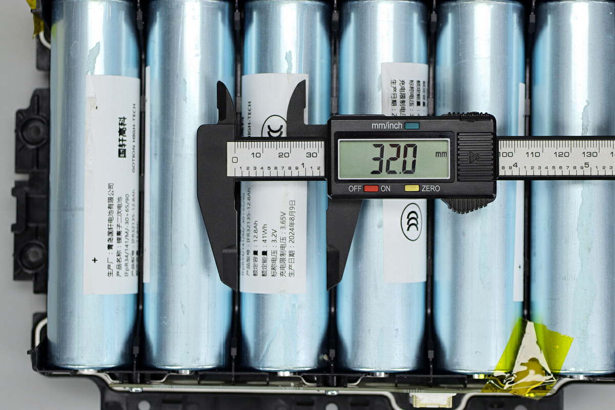

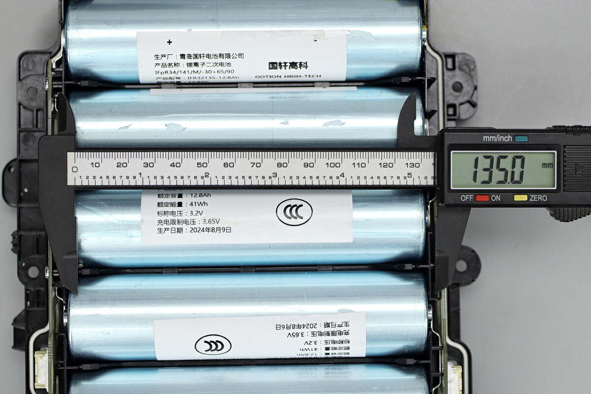

磷酸铁锂电池来自国轩高科,型号IFR32135-12.8Ah,电池标称电压3.2V,充电限制电压3.65V,额定容量12.8Ah,额定能量41Wh。
测得电池长度约为135mm。
电池直径约为32mm。

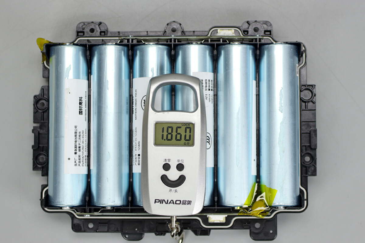

测得电池组重量约为1.86kg。

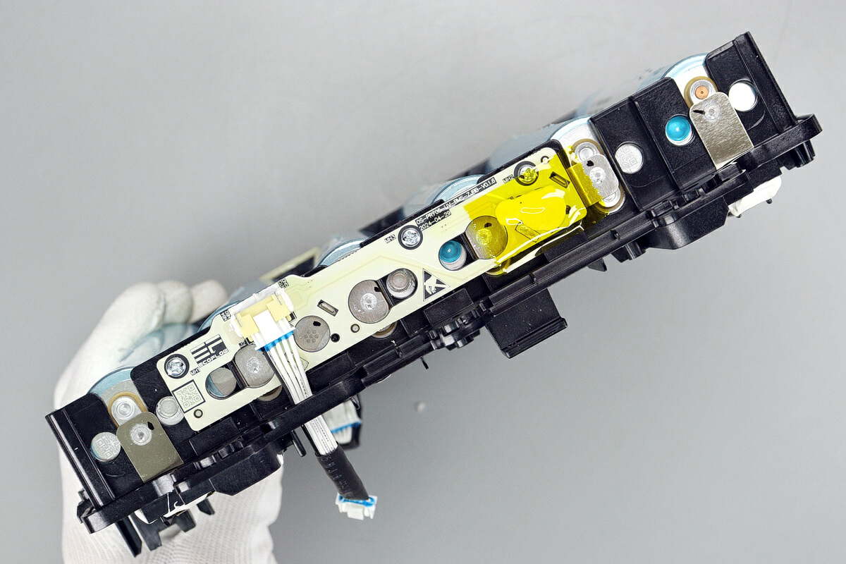

电池组侧面设有接线小板,焊接连接电池镍片,并设有分体电压采样线。检测电池温度的热敏电阻打胶并粘贴胶带绝缘。
另一面的接线小板上同样设有热敏电阻。

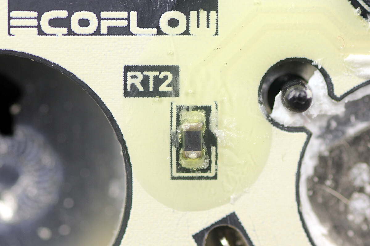

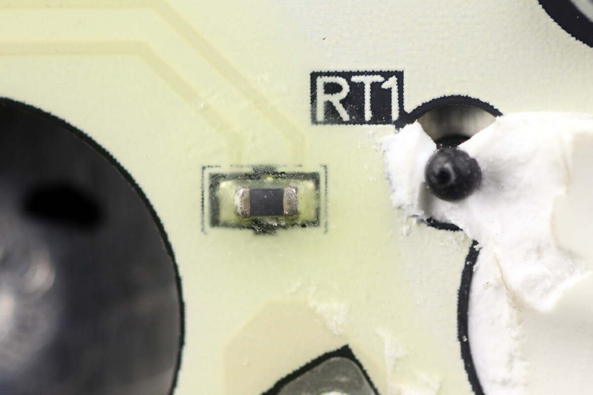

在连接小板上设有热敏电阻,通过胶水覆盖,用于检测电池组温度。
另一面的小板上也设有热敏电阻。

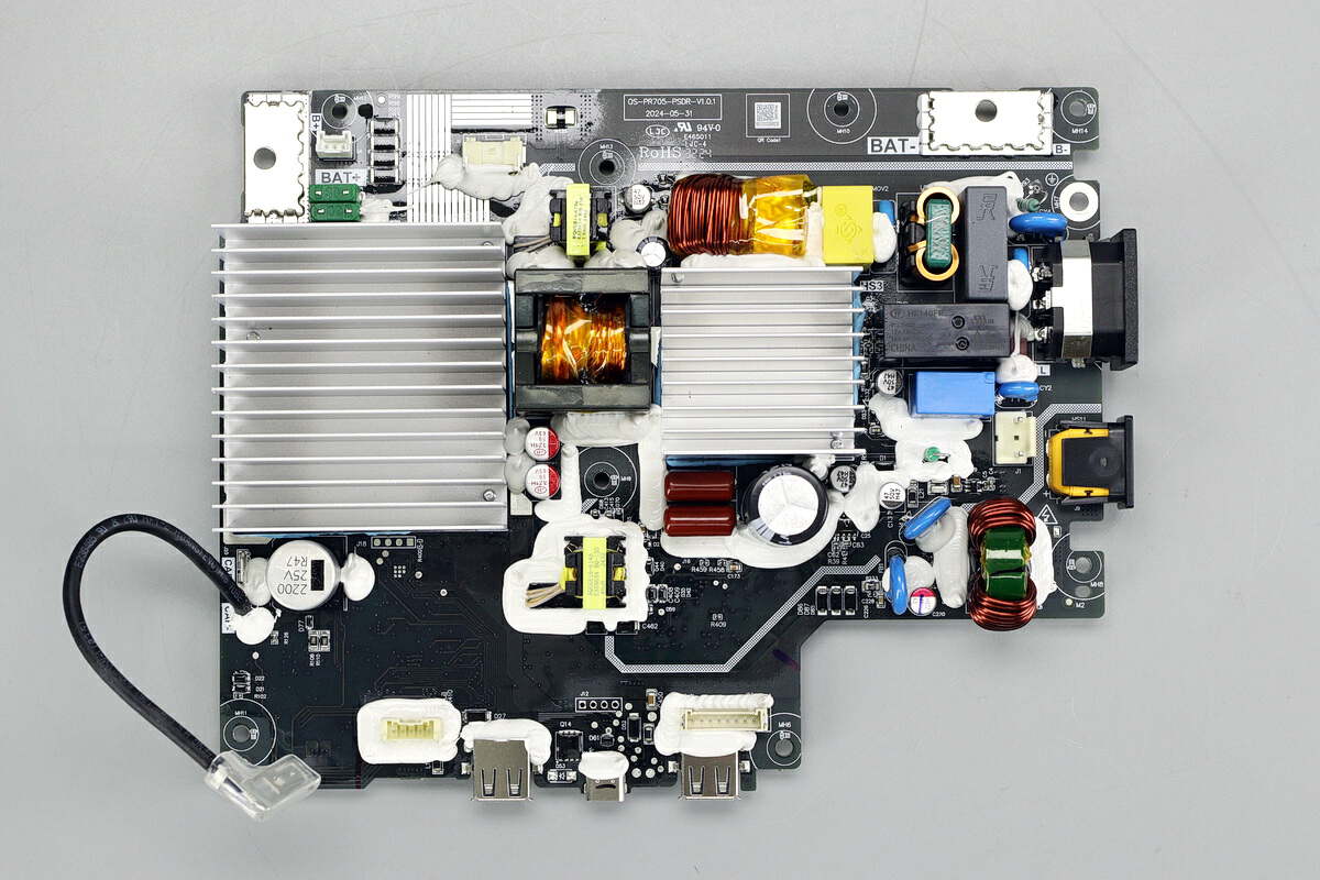

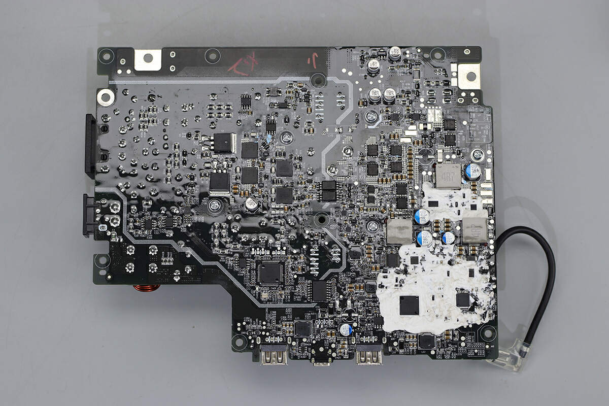

双向逆变模块正面一览,上方设有电池组正负极接线柱,保险丝。左侧设有大面积散热片为开关管散热。在散热片右侧设有变压器,变压器右侧设有散热片,滤波电感,滤波电容以及用于切换输入输出的继电器,右侧设有交流充电输入接口和直流充电输入接口。

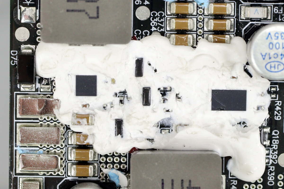

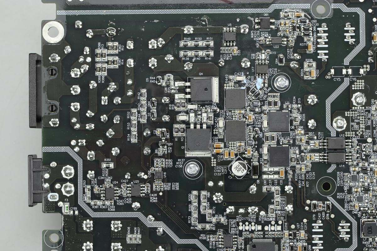

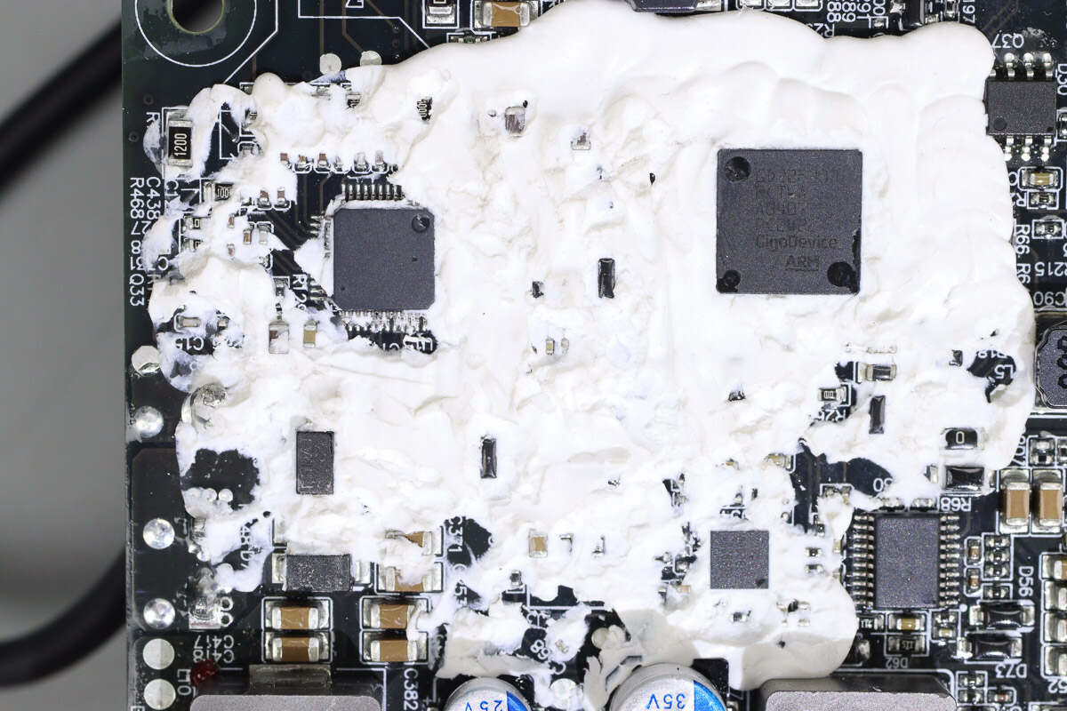

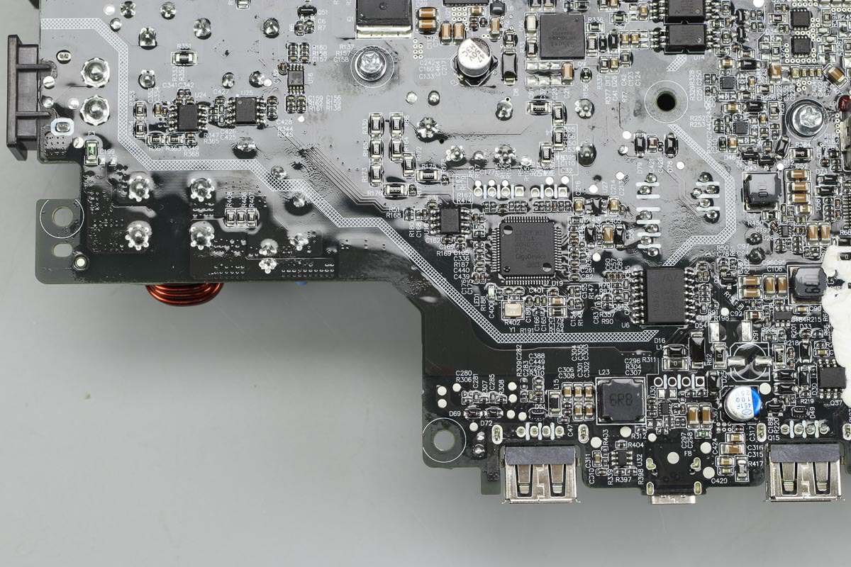

双向逆变模块背面焊接电流检测芯片,隔离通信芯片,主控芯片,电池保护芯片,氮化镓功率芯片,氮化镓开关管,IGBT。右侧焊接主控芯片、电池保护芯片以及电感等元件。对应低压侧的元件涂胶,起到密封作用,并加强散热。

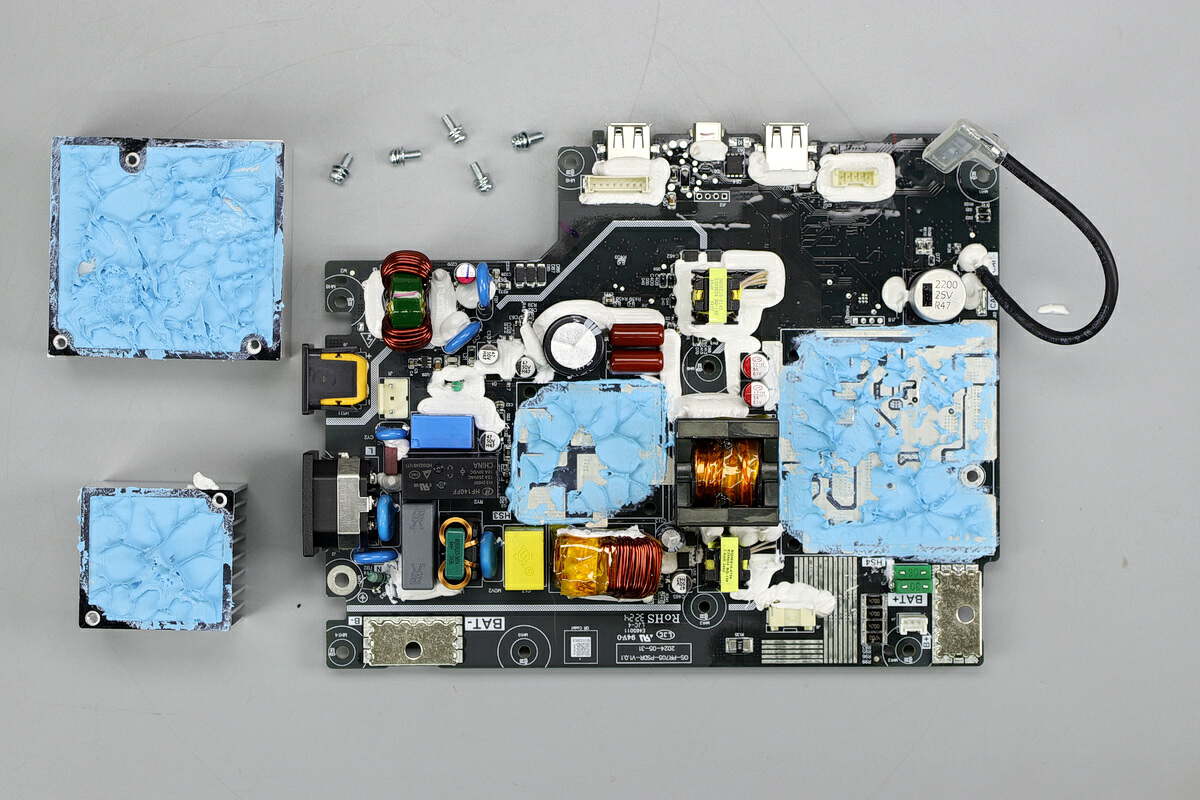

拧下散热片的固定螺丝,在散热片背面涂有蓝色导热凝胶导热。

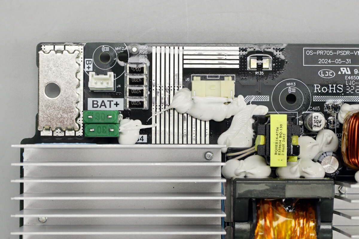

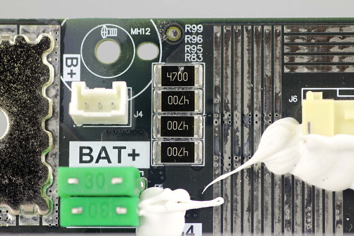

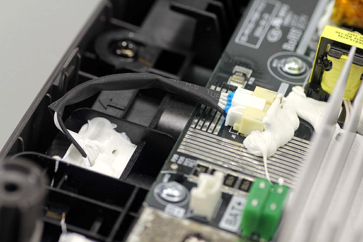

电池输入端设有风扇接口,保险丝,电池单体电压采样插座和电流检测电阻等元件。

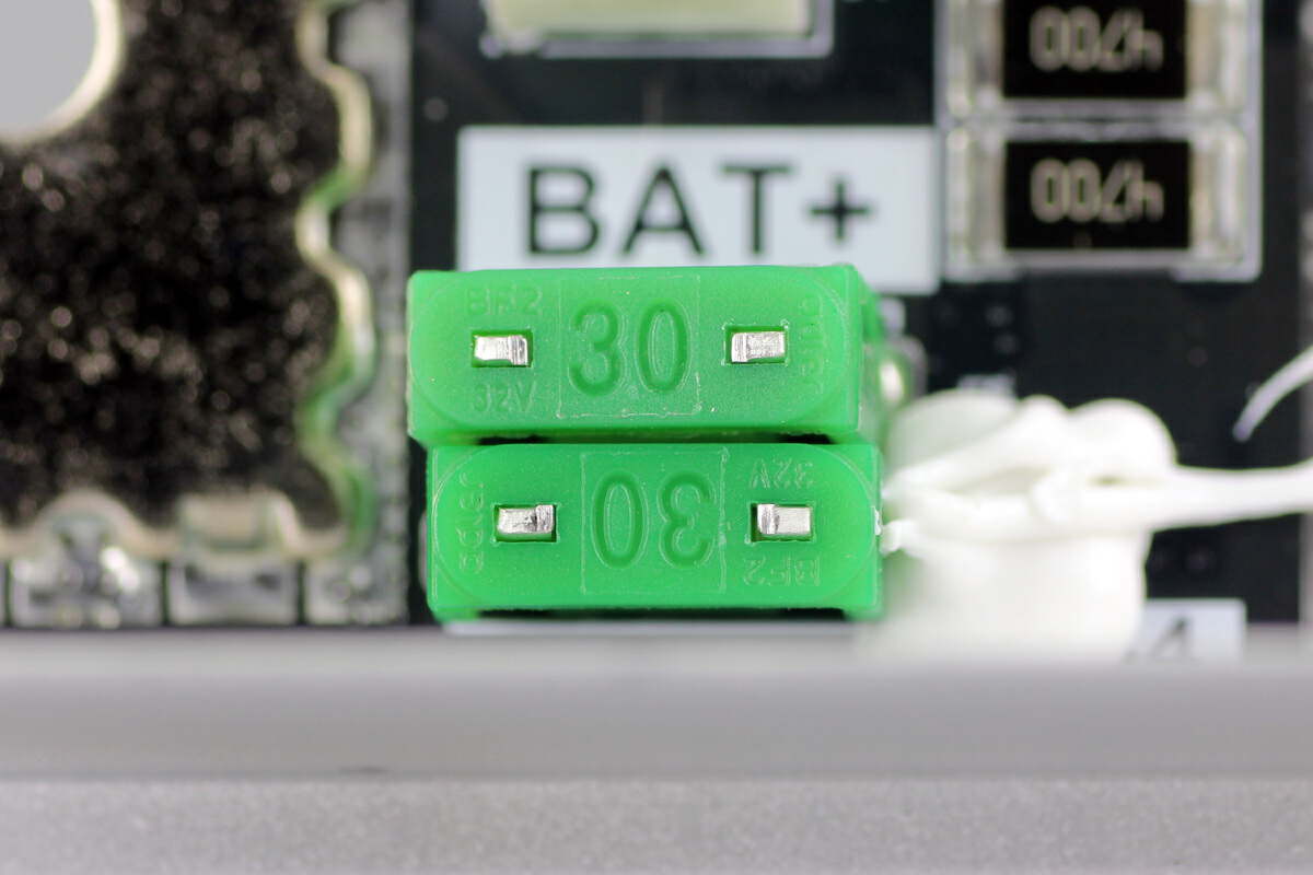

两颗30A保险丝并联,用于电池端过流保护。
4颗470欧姆电阻并联。

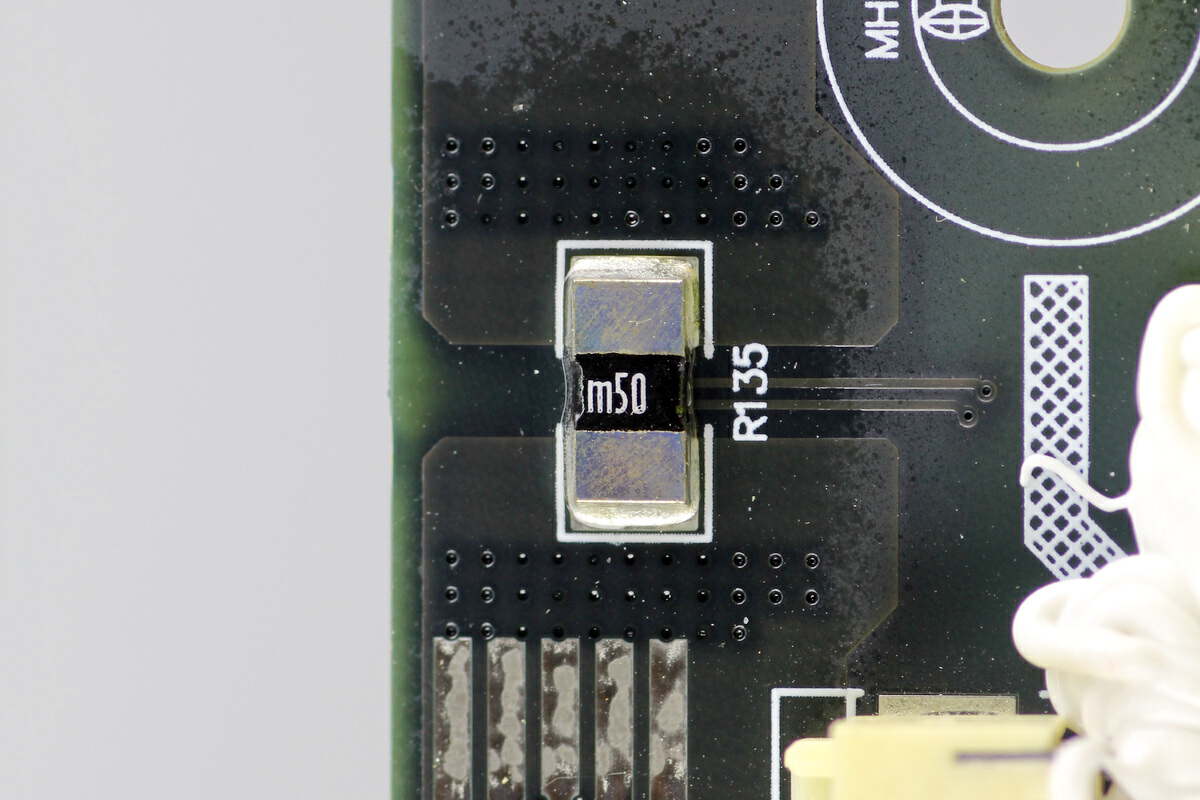

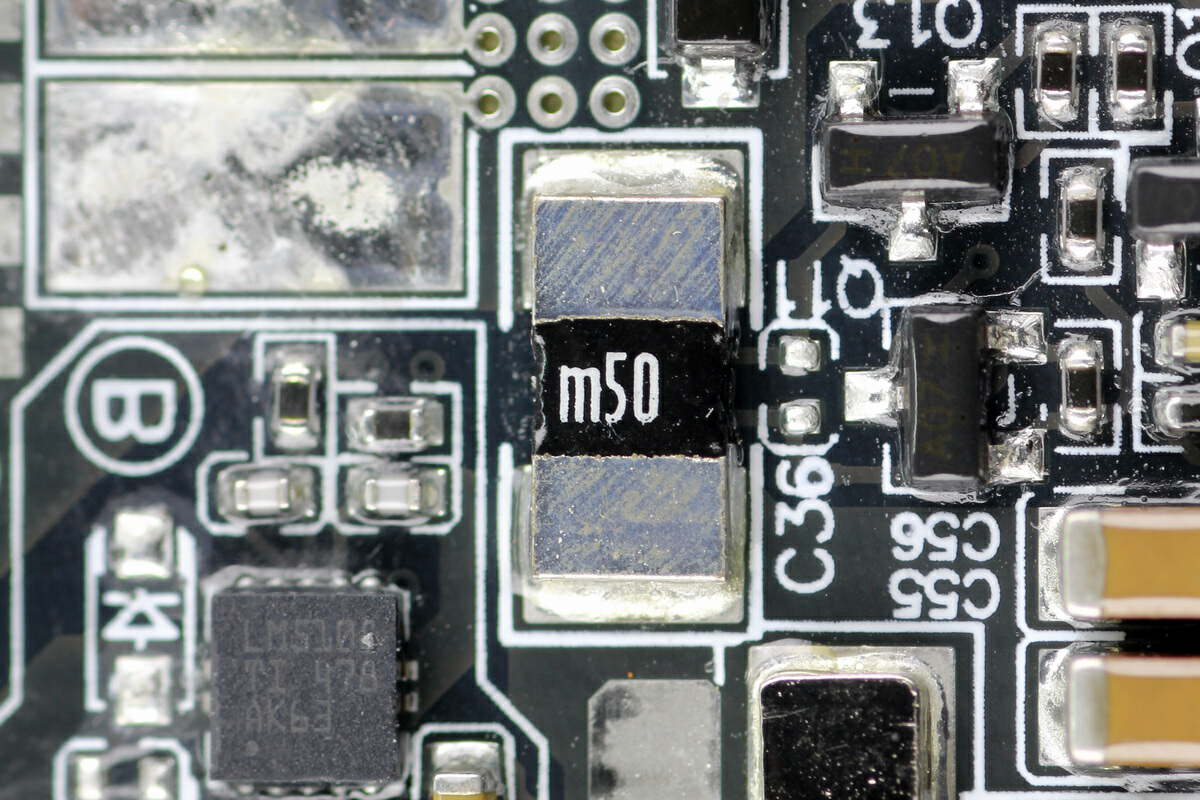

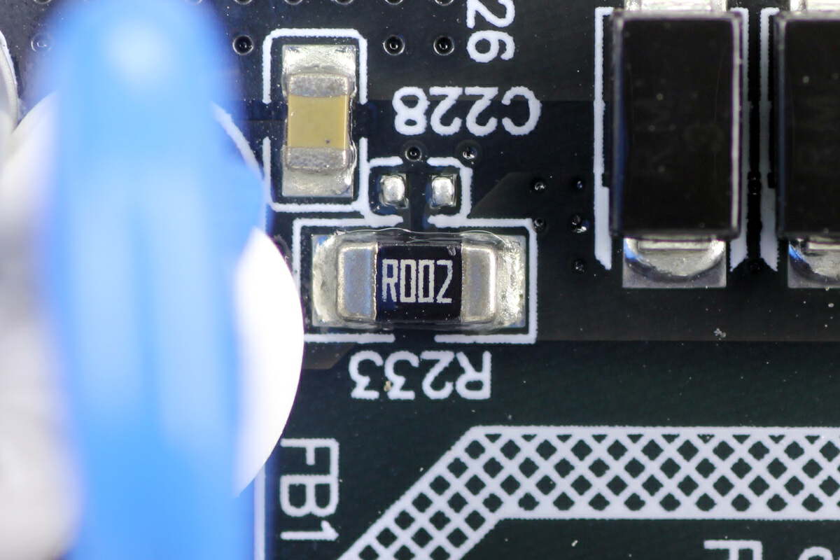

0.5mΩ取样电阻用于电池端电流检测。

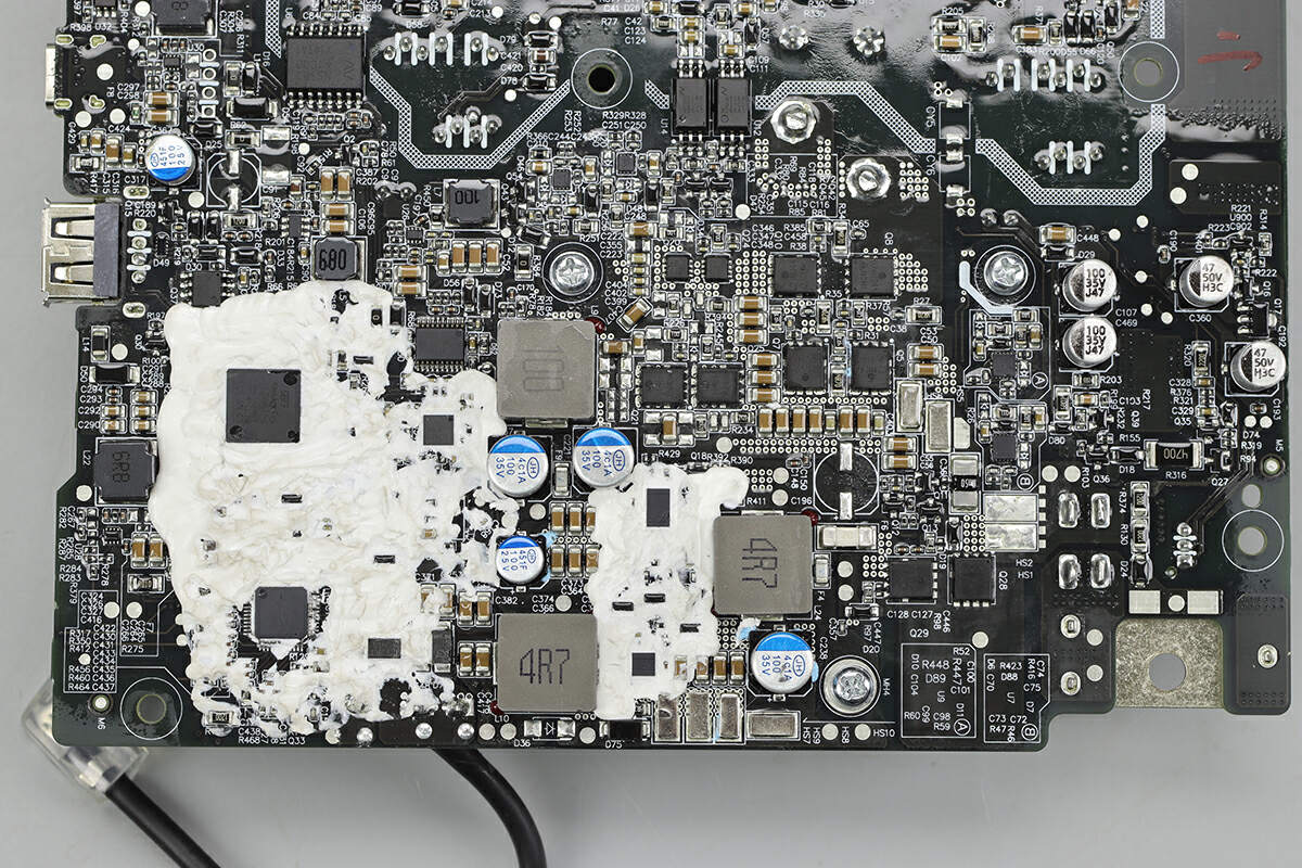

低压侧电路一览,左侧设有主控芯片,电池保护芯片,在主控芯片右侧设有电流采样芯片和协议芯片,中间位置设有同步升降压转换器和同步降压转换器以及对应的贴片电感。

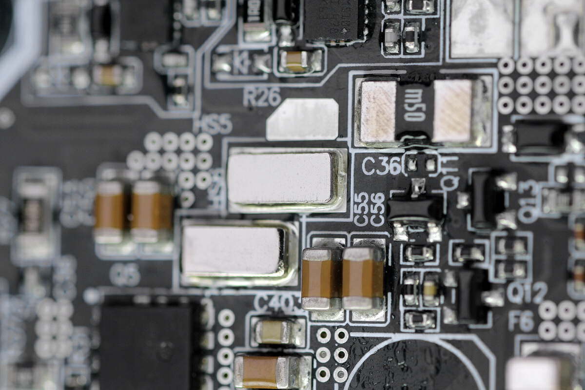

0.5mΩ取样电阻用于正极电流检测。
PCB焊接铜片增强载流。

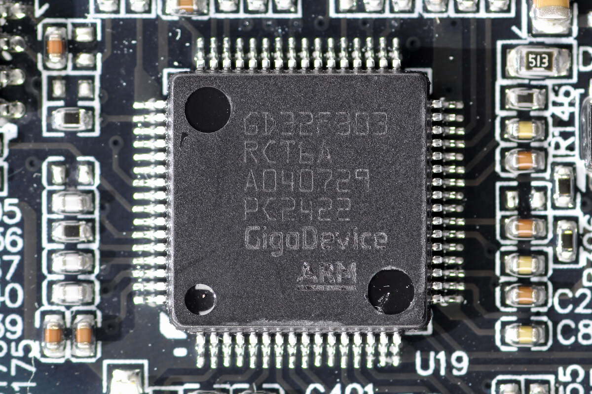

电池保护芯片和主控MCU特写。
用于户外电源整机控制的MCU来自兆易创新,型号GD32F303RCT6A,是一颗主频达120MHz的MCU,内置Cortex-M4内核,具备256KB FLASH和48KB SRAM,支持PWM信号输出,采用LQFP64封装。

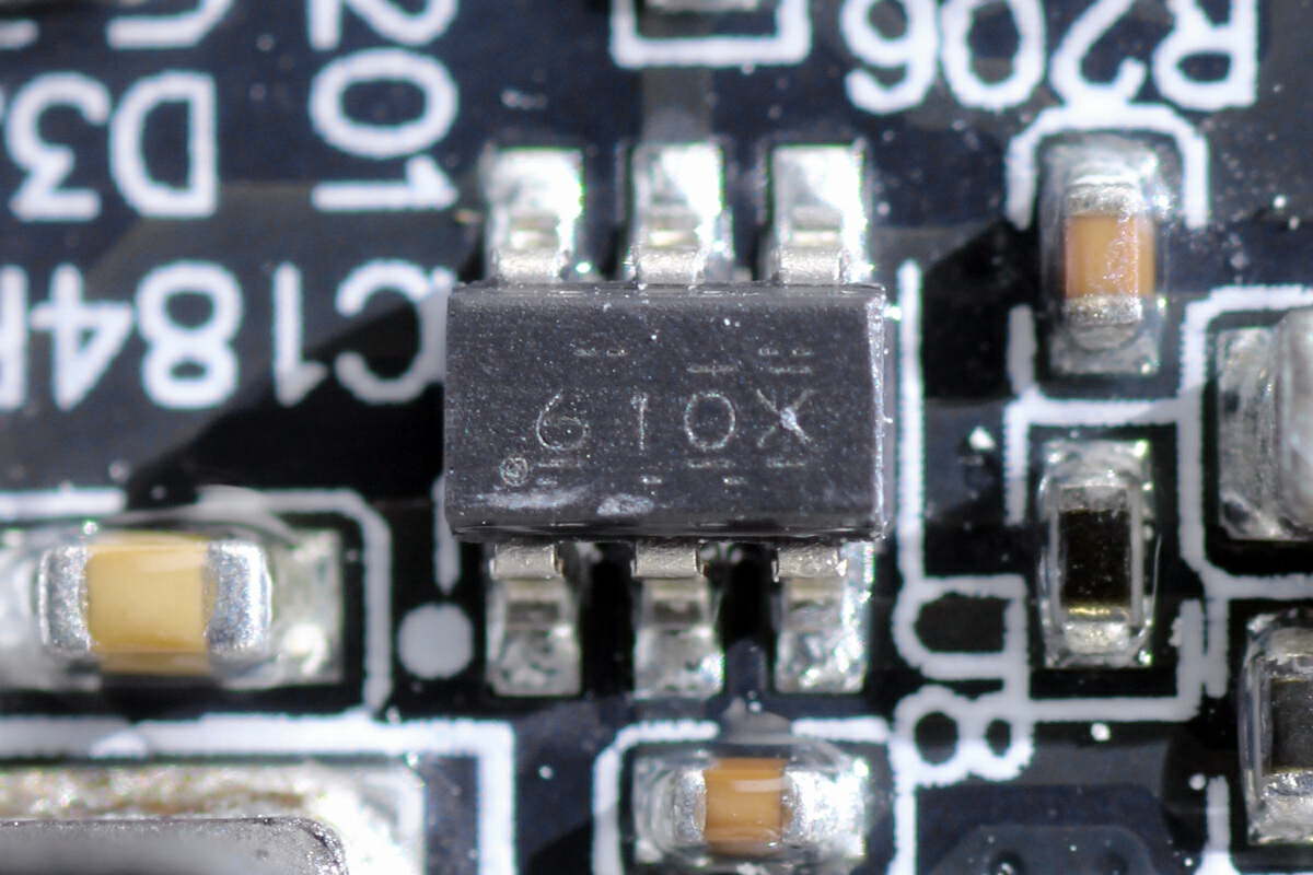

同步降压芯片来自德州仪器,丝印610X,型号LMR51610X,支持4-65V输入电压范围,输出电流为1A,开关频率400kHz,采用SOT23-6封装。

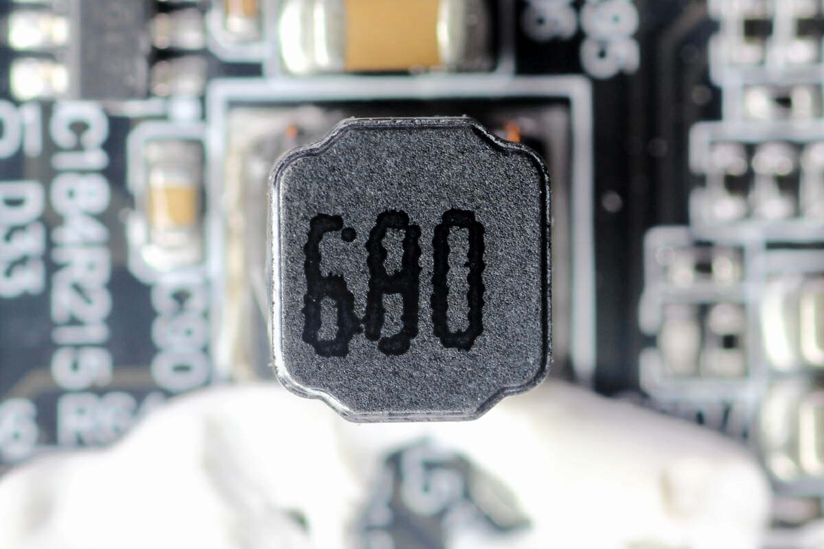

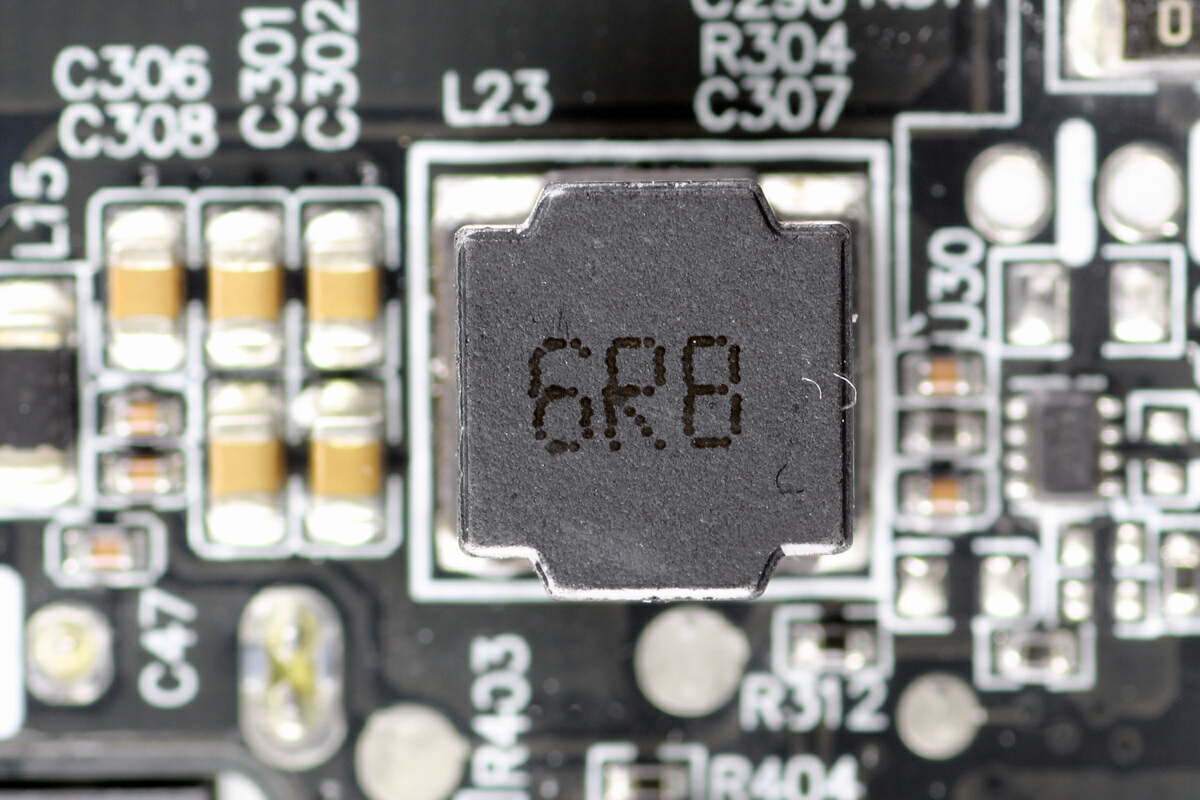

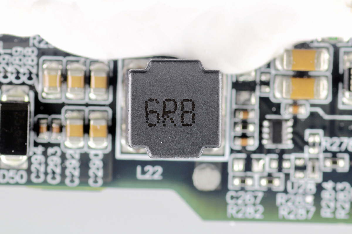

68μH降压电感特写。

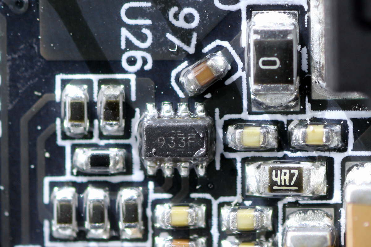

同步降压芯片来自德州仪器,丝印933F,型号TPS62933F,芯片支持30V输入电压和22V输出电压,持续输出电流3A,芯片内部集成开关管,具有强制连续电流调制功能,采用SOT583封装。

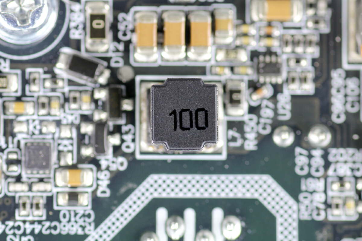

10μH降压电感特写。

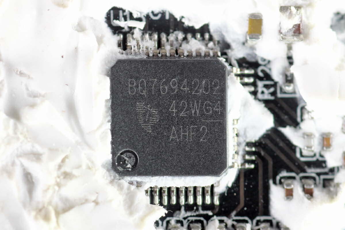

电池保护芯片来自德州仪器,型号BQ7694202,支持3-10串锂电池和磷酸铁锂电池应用,芯片内部集成NMOS驱动器,双路可编程LDO和I2C通信接口,集成两个独立的ADC,支持电压和电流同步采样,采用TQFP48封装。

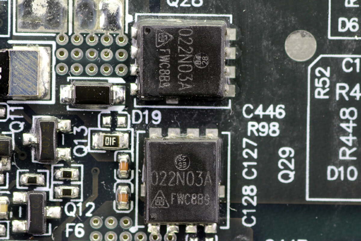

用于供电控制的两颗开关管来自华润微,型号HGQ022N03A,NMOS,耐压30V,导阻1.6mΩ,采用PDFN5*6封装。

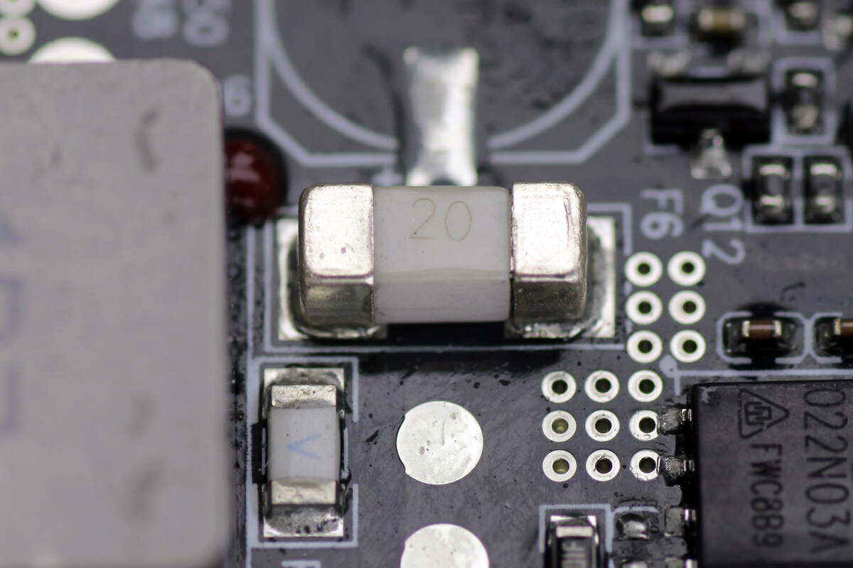

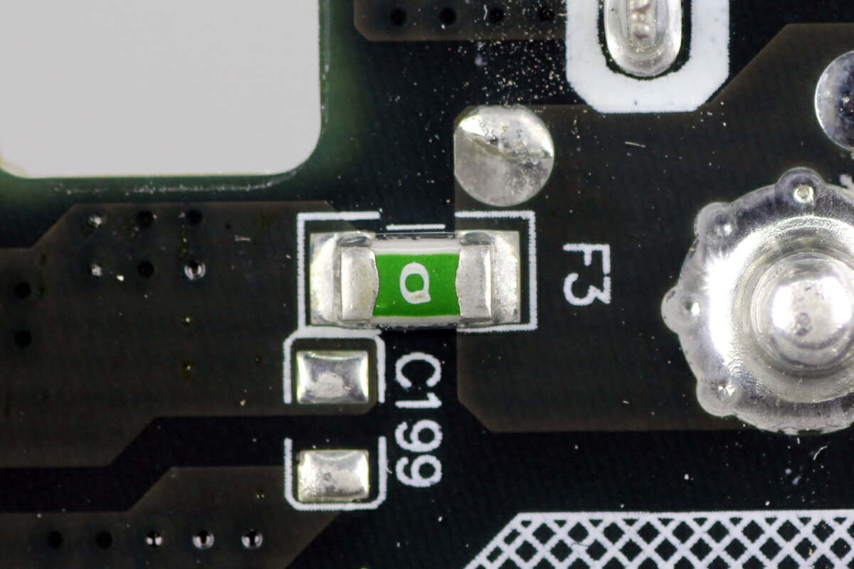

20A贴片保险丝特写。

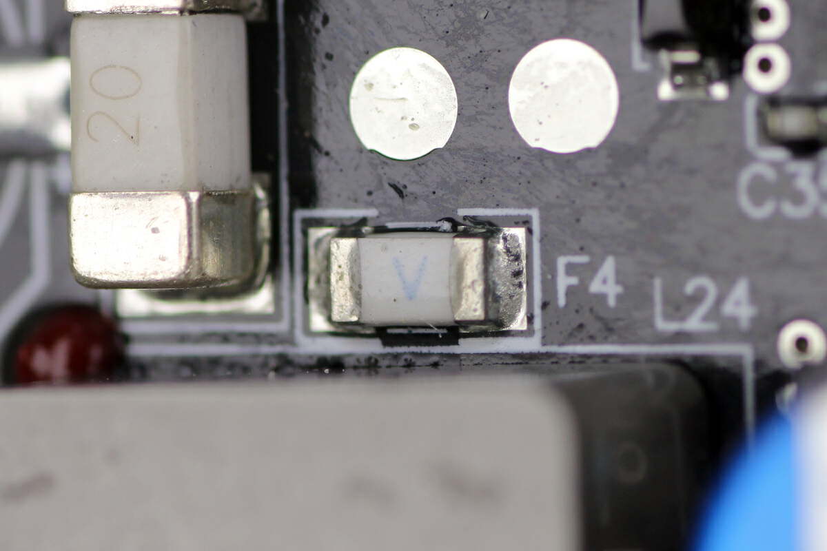

一颗丝印V的贴片保险丝特写。
同步降压转换器和同步升降压转换器特写。

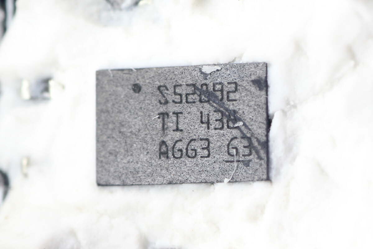

同步升降压芯片来自TI德州仪器,丝印S52892,型号为TPS552892,芯片内部集成开关管,支持36V输入电压和22V输出电压,支持200kHz-2.2MHz开关频率,采用VQFN-21封装。

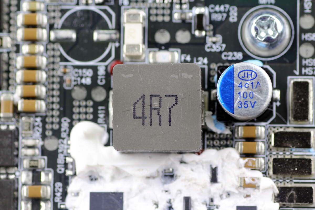

4.7μH合金电感用于升降压电压转换。

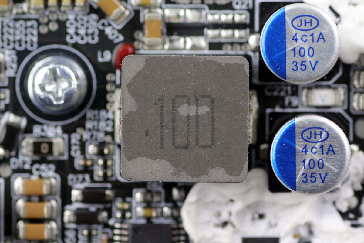

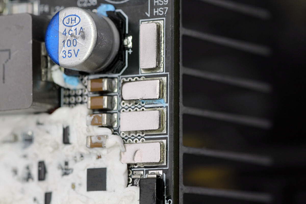

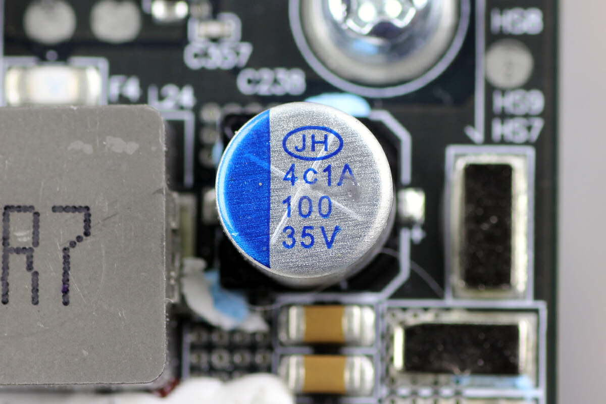

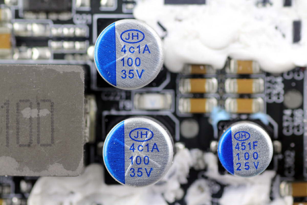

滤波电容来自江海,规格为100μF35V。
两颗滤波电容规格相同。
滤波电容规格为100μF25V。

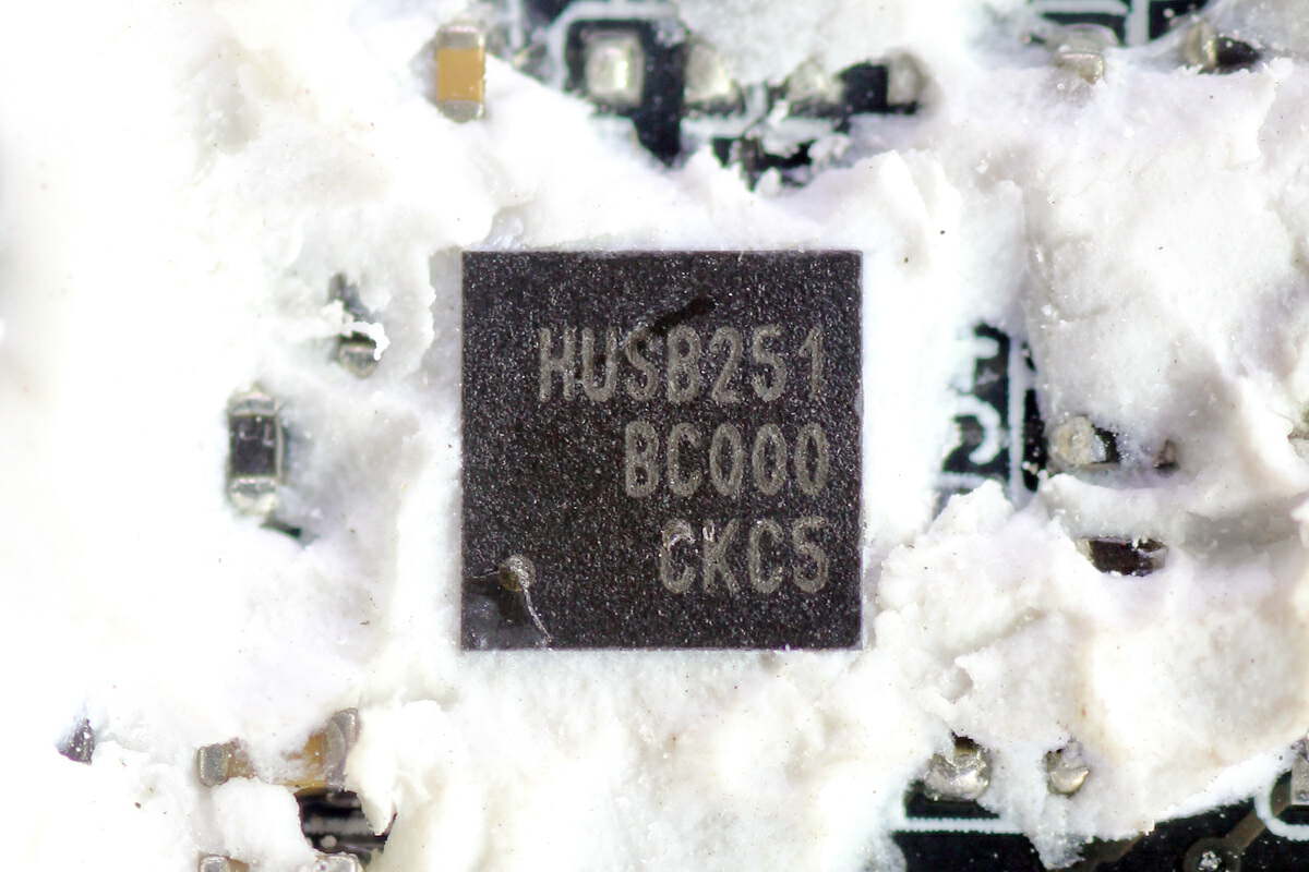

USB-C接口协议芯片来自慧能泰,型号HUSB251,是一颗支持USB Type-C DRP的PD协议芯片,芯片支持PPS PDO和EPR PDO,支持QC2.0,QC3.0,AFC,FCP,UFCS快充模式,具有非常好的快充兼容性,采用QFN24封装。

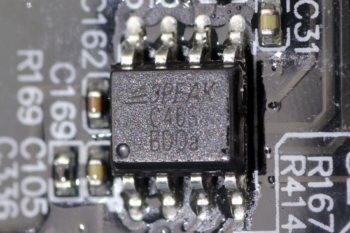

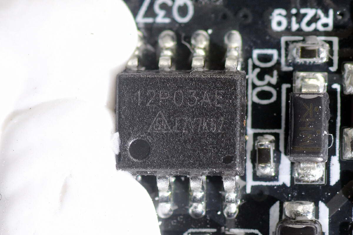

开关管来自华润微,型号CS12P03AE,PMOS,耐压-30V,导阻11mΩ,采用SOP-8封装。

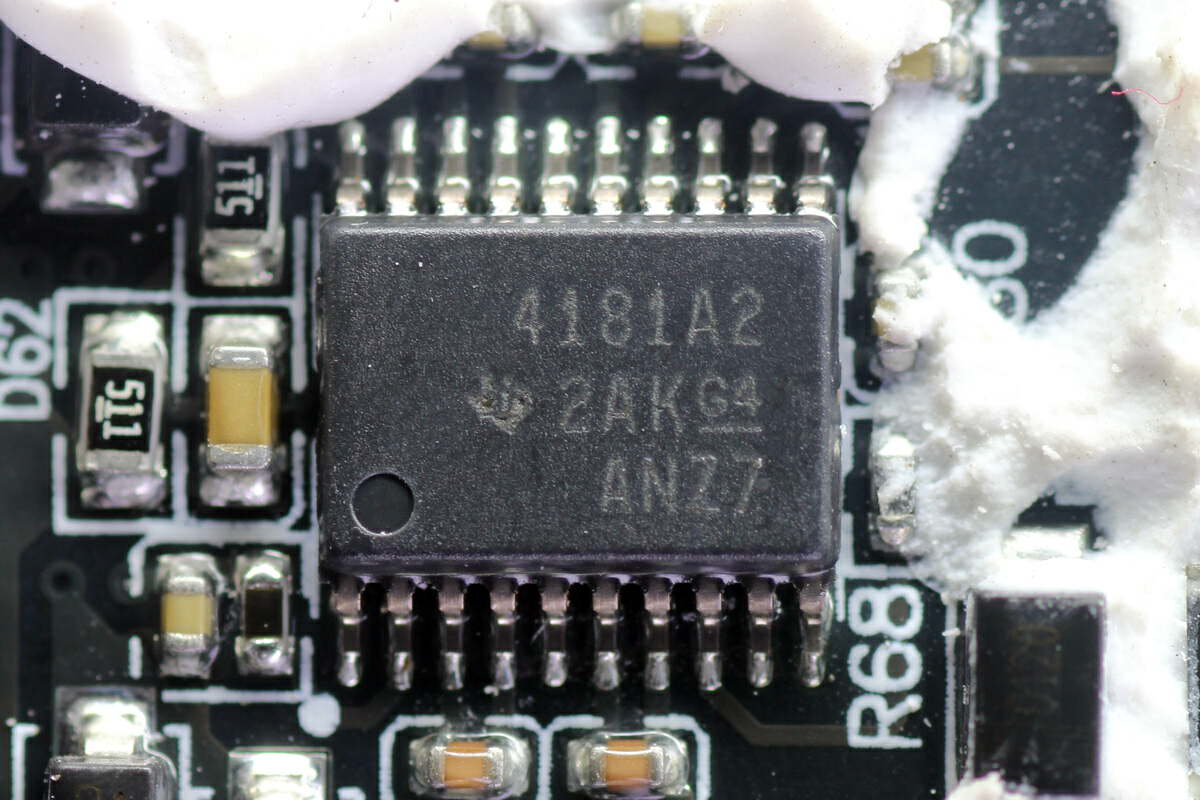

电流检测芯片来自德州仪器,丝印4181A2,型号INA4181A2,是一颗双向低侧和高侧电压输出电流检测放大器,芯片内置四个检测通道,用于USB-C、USB-A接口和DC输出接口电流检测,采用TSSOP-20封装。

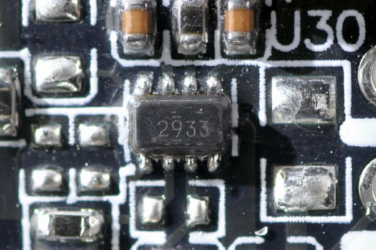

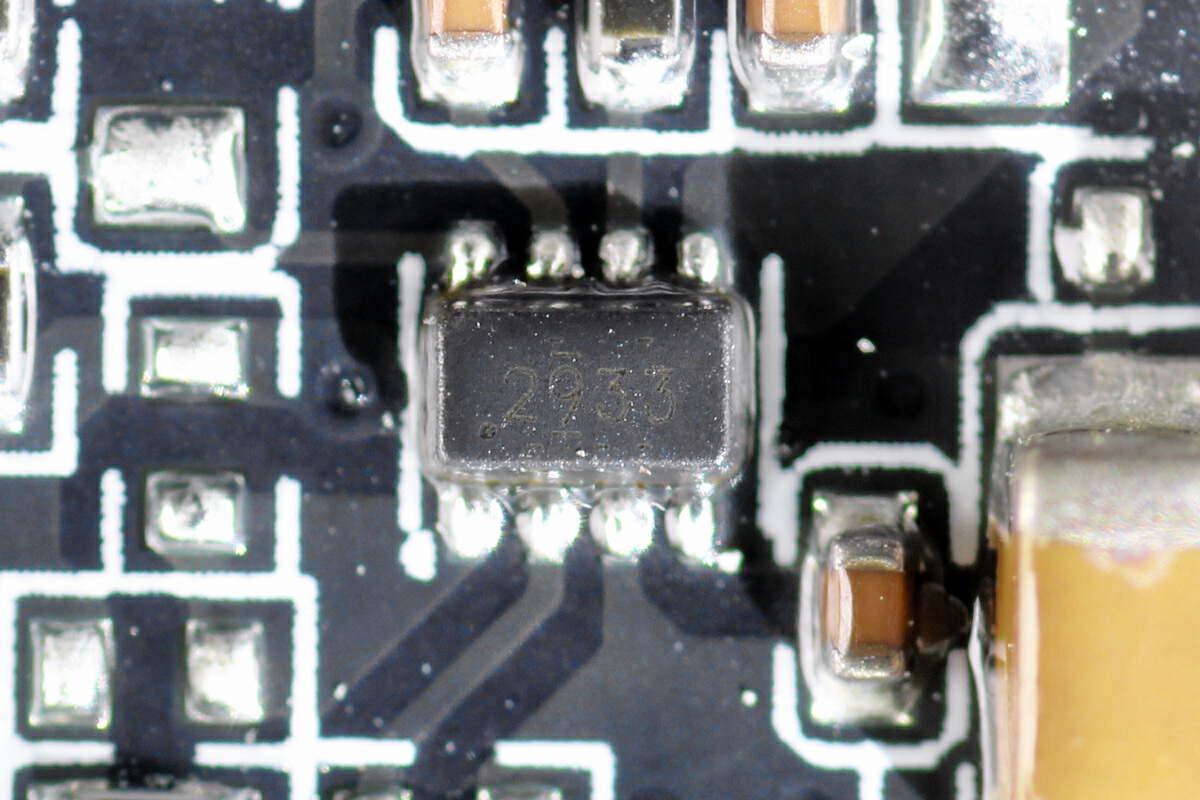

用于USB-A接口的同步降压芯片来自德州仪器,丝印2933,型号TPS62933,是一颗支持30V输入电压,3A输出电流的同步降压转换器,芯片内部集成开关管,支持22V输出电压,采用SOT583封装。
6.8μH降压电感特写。

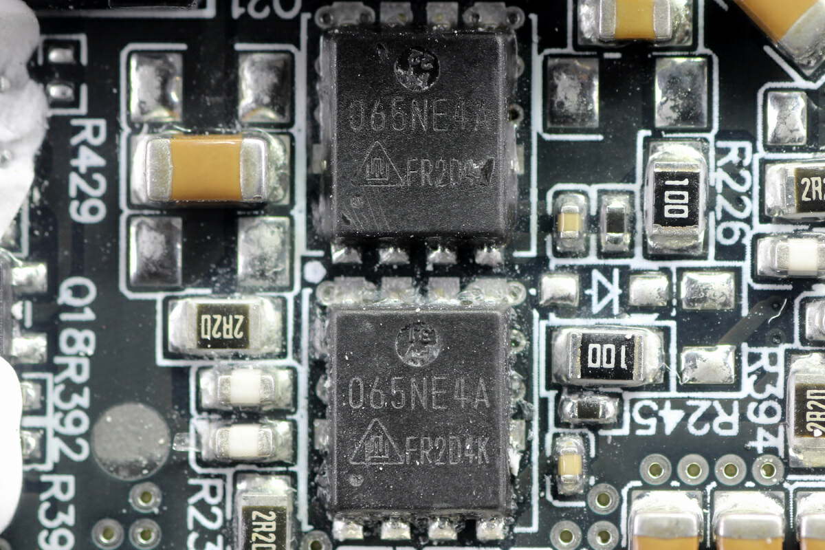

两颗开关管来自华润微,型号HGQ065NE4A,NMOS,耐压40V,导阻5.2mΩ,采用PDFN5*6封装。

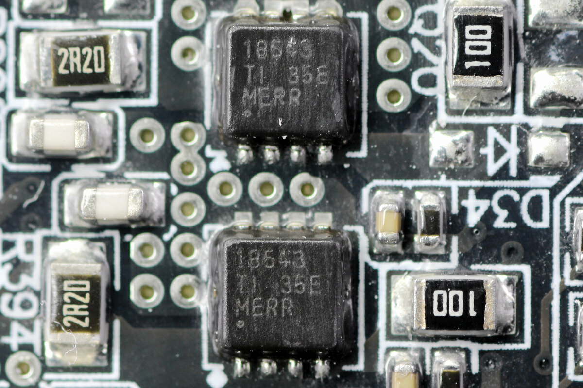

两颗开关管来自德州仪器,丝印18543,型号CSD18543Q3A,NMOS,耐压60V,导阻8.1mΩ,采用SON3.3*3.3封装。

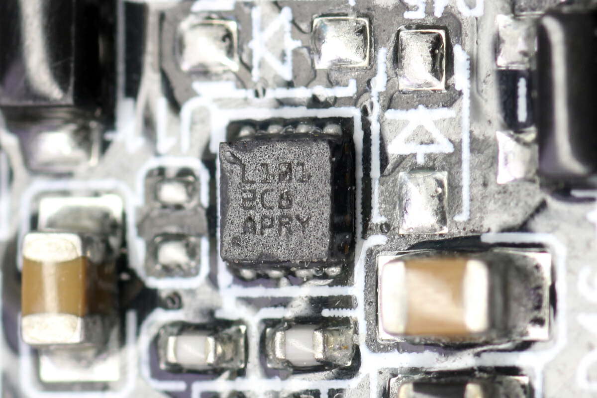

半桥驱动器来自德州仪器,丝印L101,型号LM2101,支持双NMOS驱动,具备0.5A拉电流和0.8A灌电流能力,采用WSON8封装。
另一颗驱动器型号相同。

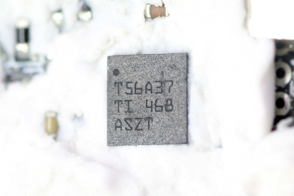

同步降压芯片来自德州仪器,丝印T56A37,型号TPS56A37,是一颗支持28V输入电压,13V输出电压的同步降压转换器。芯片内部集成开关管,支持10A输出电流,开关频率为500kHz,具备电源状态正常指示,支持过压、欠压保护,过流保护和过热保护,采用QFN-10封装。
4.7μH降压电感特写。

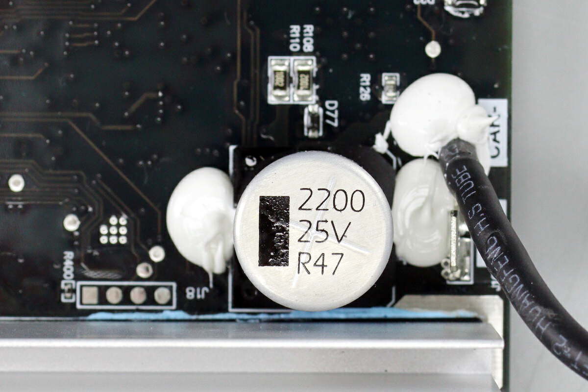

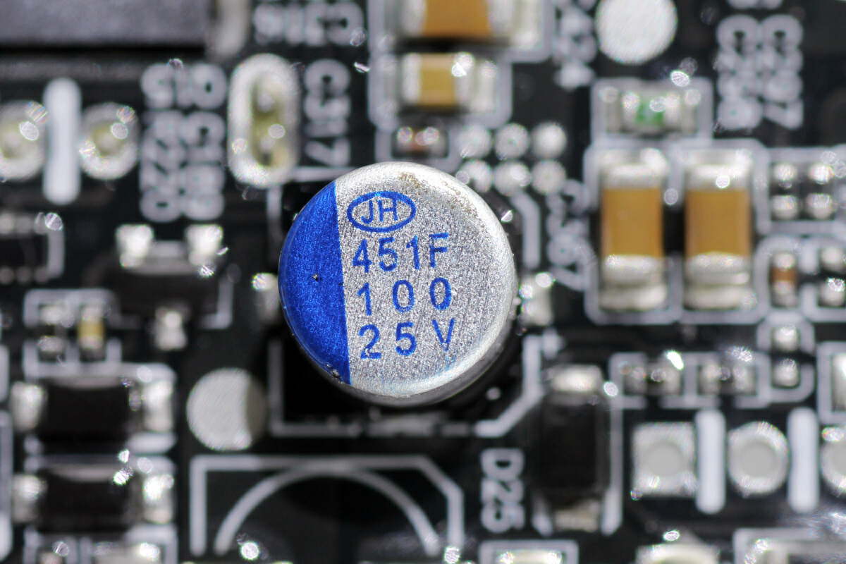

输出滤波电容规格为2200μF25V。

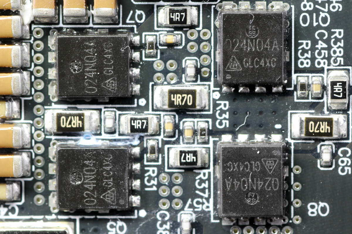

用于逆变升压和同步整流的开关管来自华润微,型号HGQ024N04A,NMOS,耐压40V,导阻1.6mΩ,采用PDFN5*6封装。

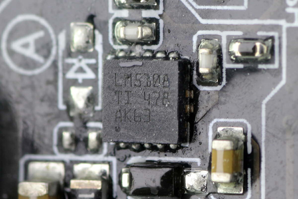

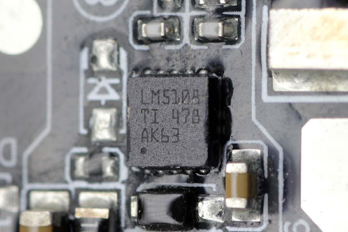

低压开关管驱动器来自德州仪器,型号LM5108,是一颗100V耐压的半桥栅极驱动器,具备2.6A灌电流和1.6A拉电流输出,芯片具备互锁保护,支持使能控制,采用SON10封装。
另一颗驱动器型号相同。

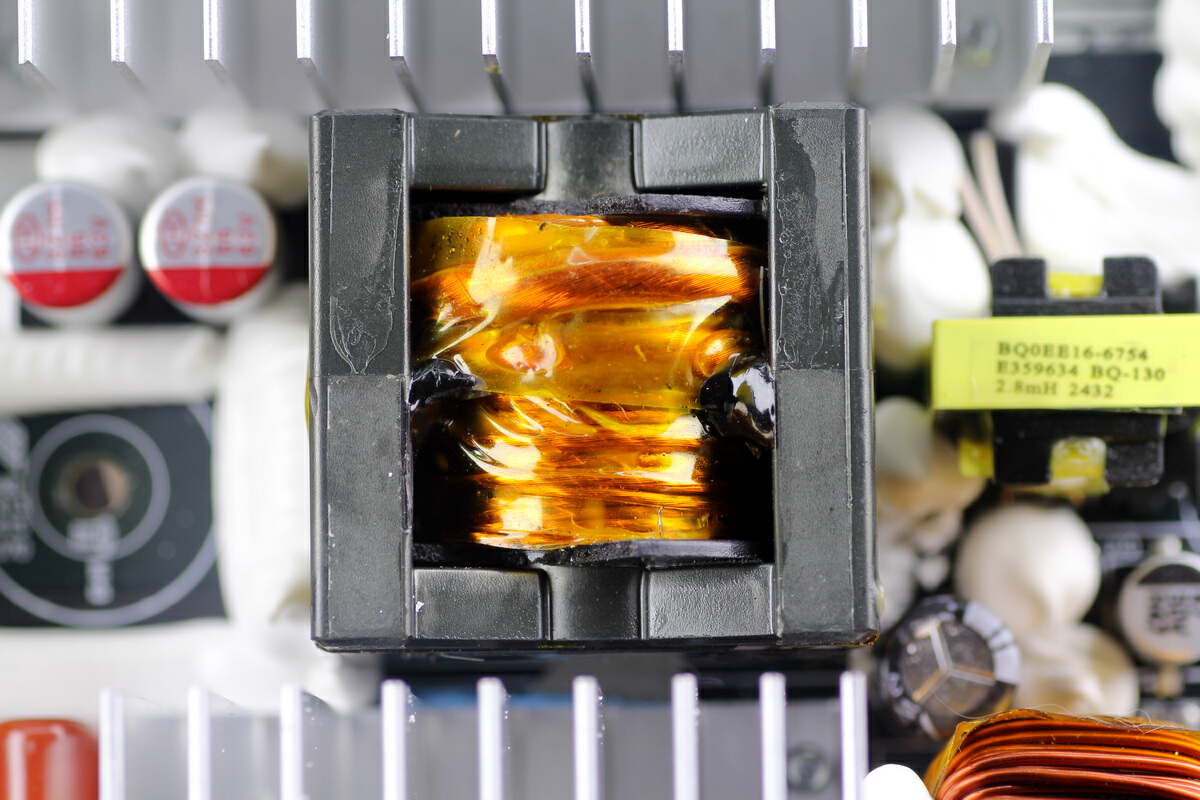

升压变压器初次级均采用利兹线绕制,降低损耗。

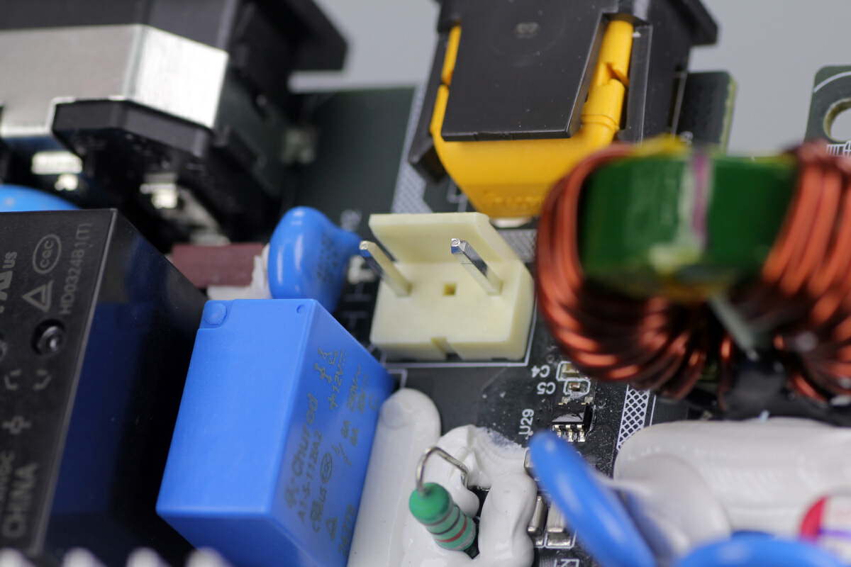

散热片左侧设有谐振电容和滤波电容,右侧设有滤波电感和共模电感以及切换继电器。底部设有直流输入和交流输入插座。

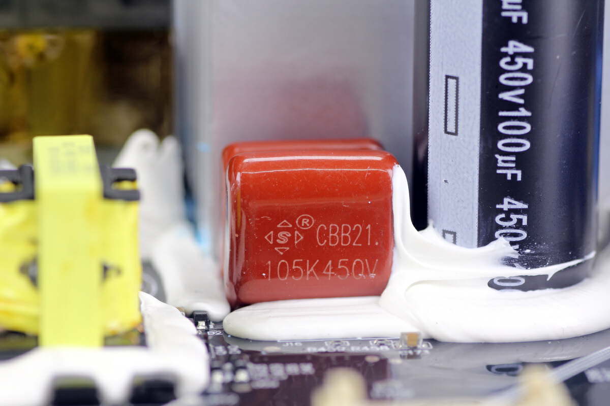

两颗薄膜电容来自STE松田电子,规格为1μF 450V。

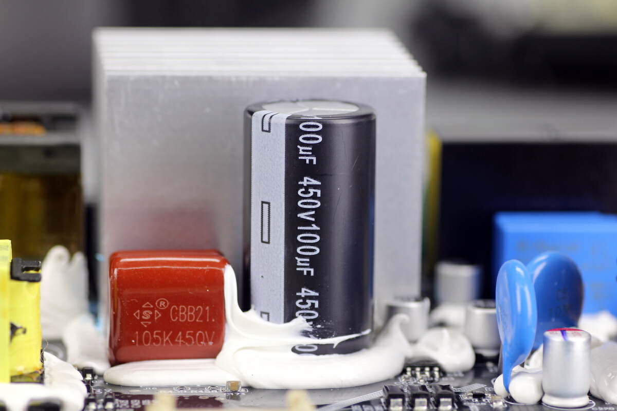

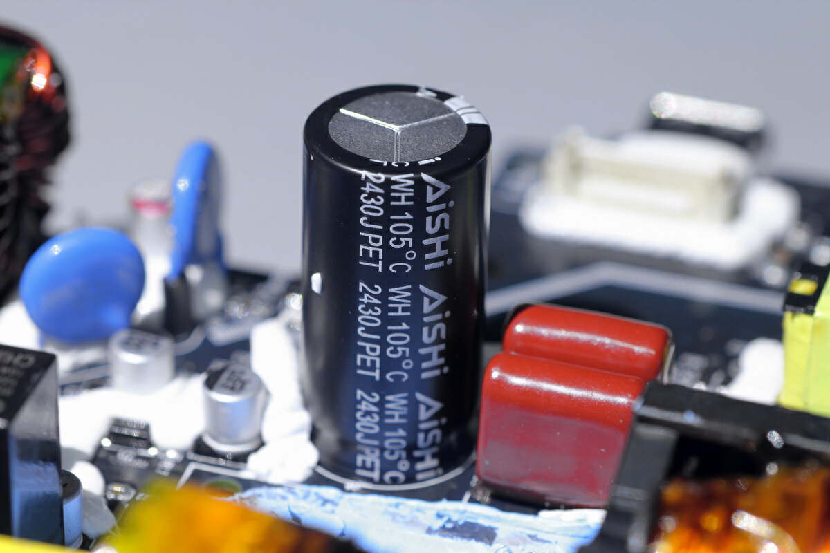

高压滤波电容来自艾华,为WH系列电解电容。
电容规格为450V100μF。

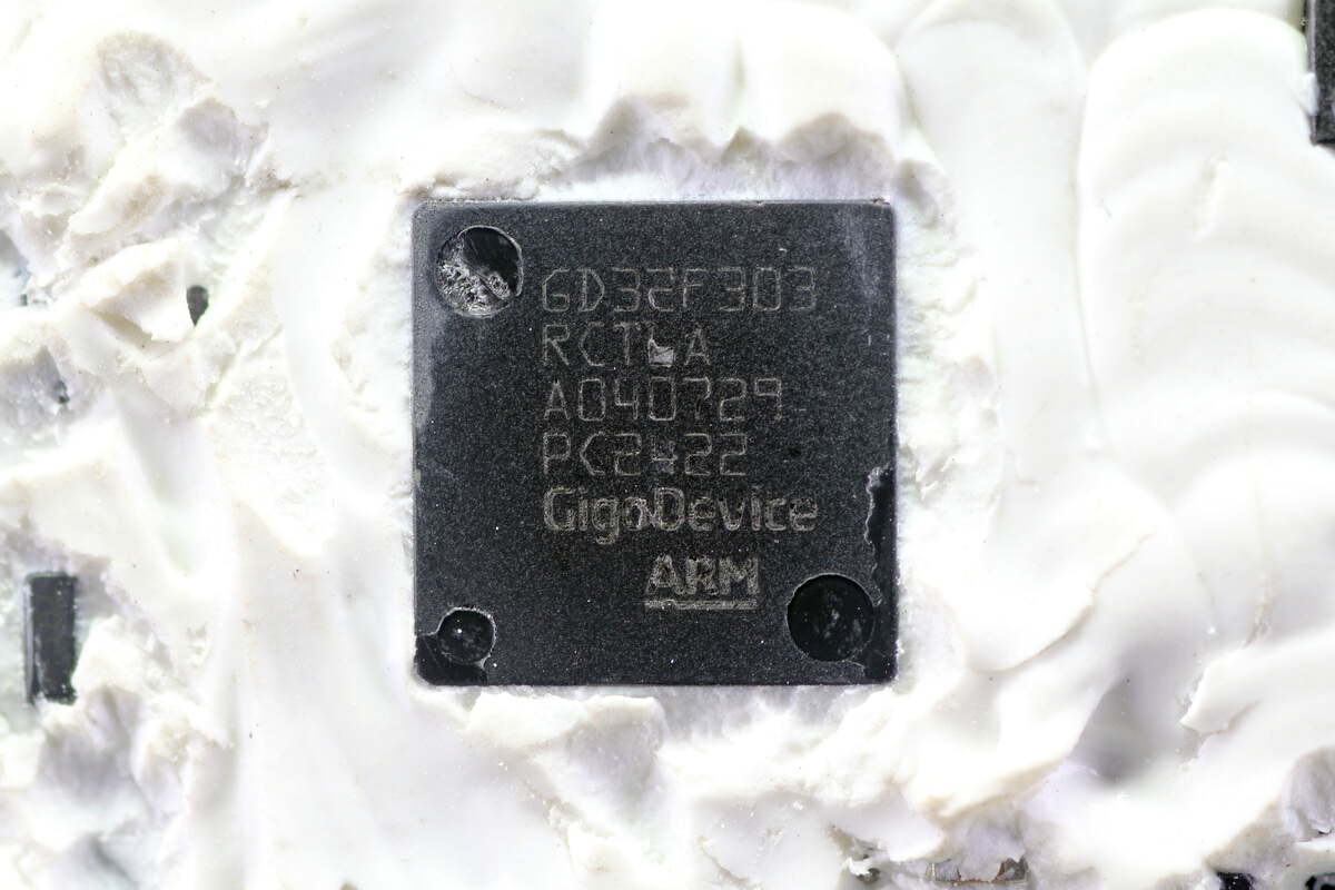

双向逆变模块高压侧设有主控芯片和隔离通信芯片。
另一颗MCU用于输出调制和PFC控制,来自兆易创新,型号GD32F303RCT6A。

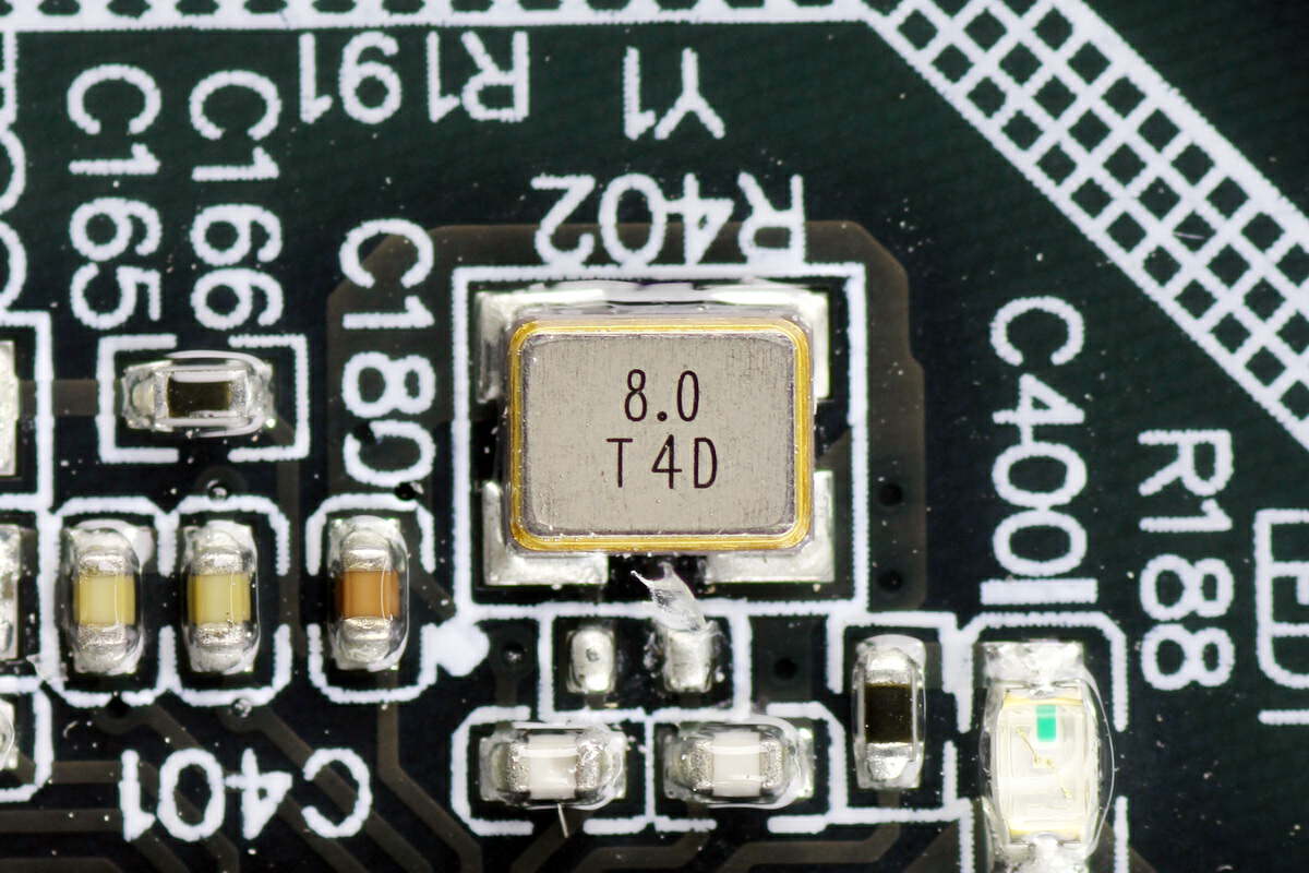

8.000MHz时钟晶振特写。

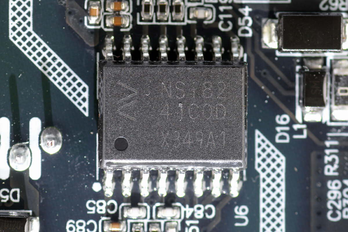

隔离通信芯片来自纳芯微,型号NSi8241C,是一颗工业级双向数字隔离器,具备三个正向通道和一个反向通道,支持DC-150Mbps数据速率,采用SOW16封装。

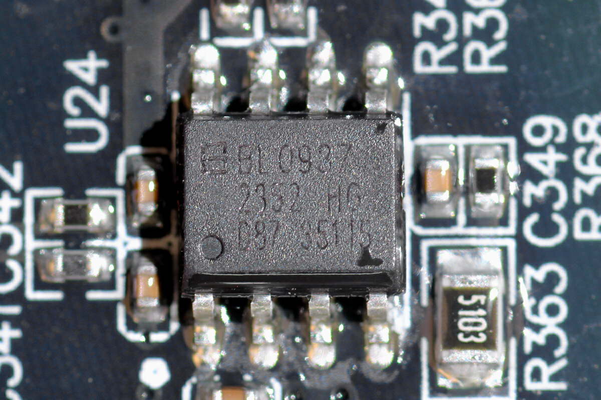

上海贝岭BL0937单相电能计量芯片用于逆变输出的电压和电流参数采集,采用SOP8封装。

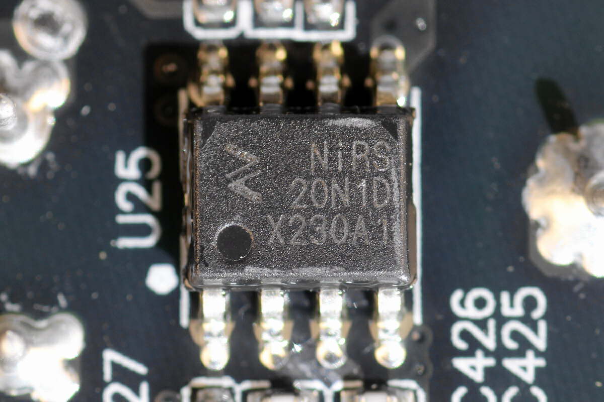

数字隔离芯片来自纳芯微,型号NIRS20N,为单向双通道数字隔离器,支持DC-500kbps数据速率,采用SOIC-8封装。

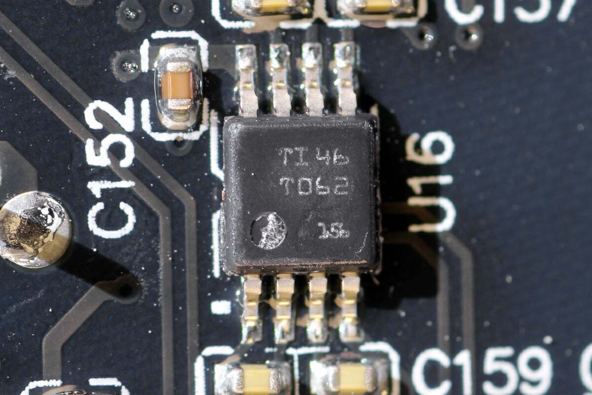

运放来自德州仪器,丝印T062,实际型号为TLV9062,是一颗轨对轨输入输出的双运放,支持-40~125℃工作温度,采用VSSOP封装。

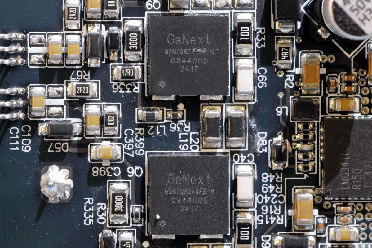

用于输出调制的IGBT和氮化镓功率芯片和氮化镓开关管特写。
两颗氮化镓开关管来自镓未来,型号G2N70R240PB-H。

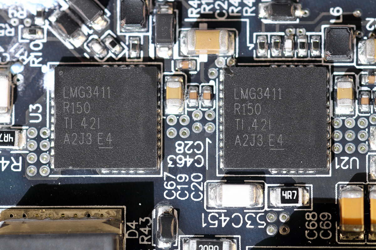

德州仪器氮化镓芯片特写,型号LMG3411R150,芯片内部集成驱动器和保护功能,相比独立氮化镓开关管具有卓越的系统性能。芯片内置600V耐压,150mΩ导阻氮化镓开关管。驱动器支持12V供电电压,压摆率支持用户调节,并具备逐周期过流保护,具备过热保护和欠压闭锁保护,并具备故障状态信号输出,采用8x8mm QFN封装。

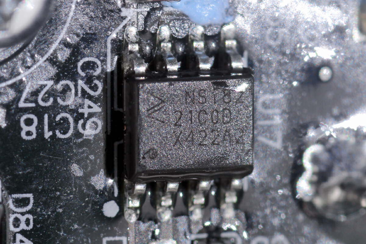

纳芯微NSi8221C数字隔离器用于德州仪器氮化镓芯片隔离驱动。

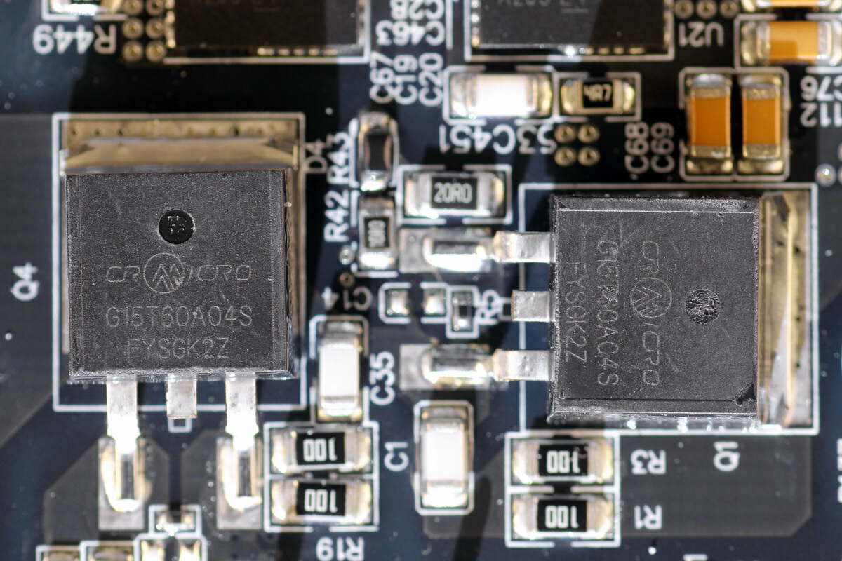

两颗IGBT来自华润微,型号CRG15T60A04S,规格为600V 15A,采用TO263封装。

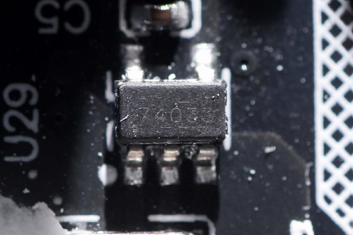

稳压芯片来自德州仪器,丝印74033,型号为TLV74033,输出电压3.3V,输出电流0.3A,输入耐压为5.5V,采用SOT23封装。

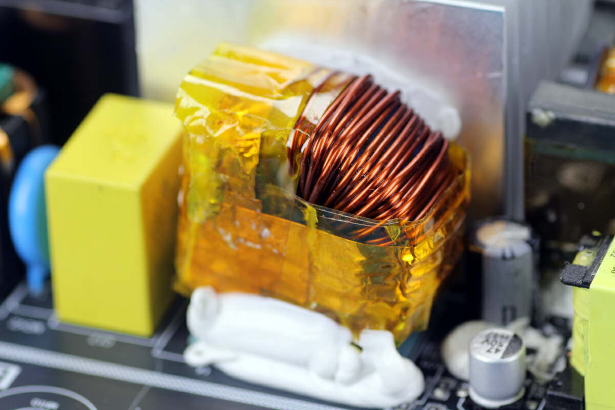

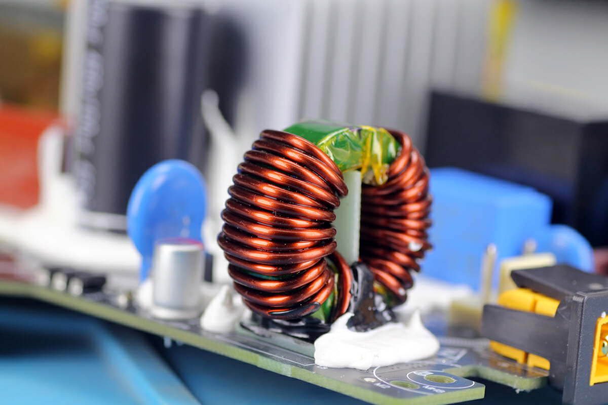

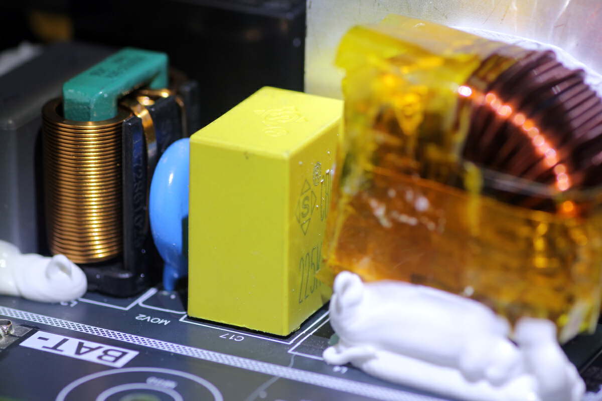

滤波电感采用磁环绕制,缠绕高温胶带绝缘,并打胶加固。
薄膜电容来自STE松田电子,规格为2.2μF。

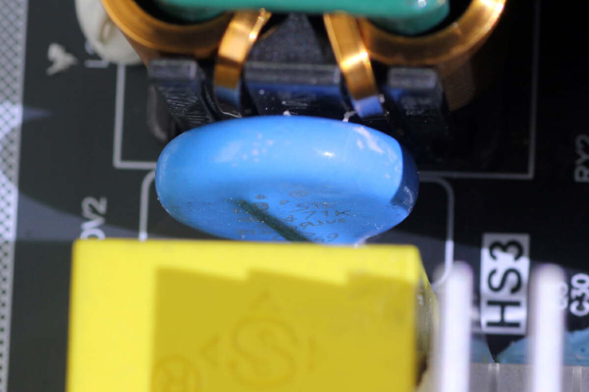

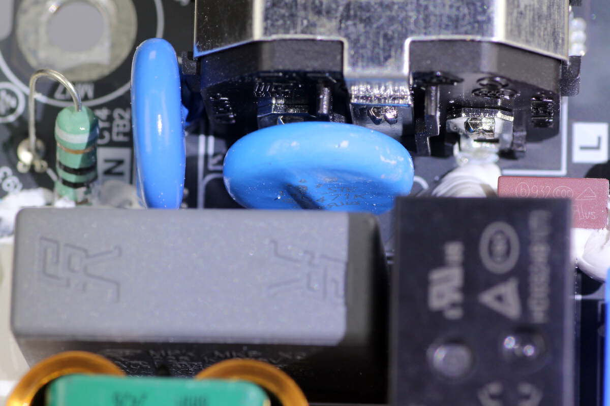

压敏电阻来自STE松田电子,型号14D471K,用于吸收过压浪涌。

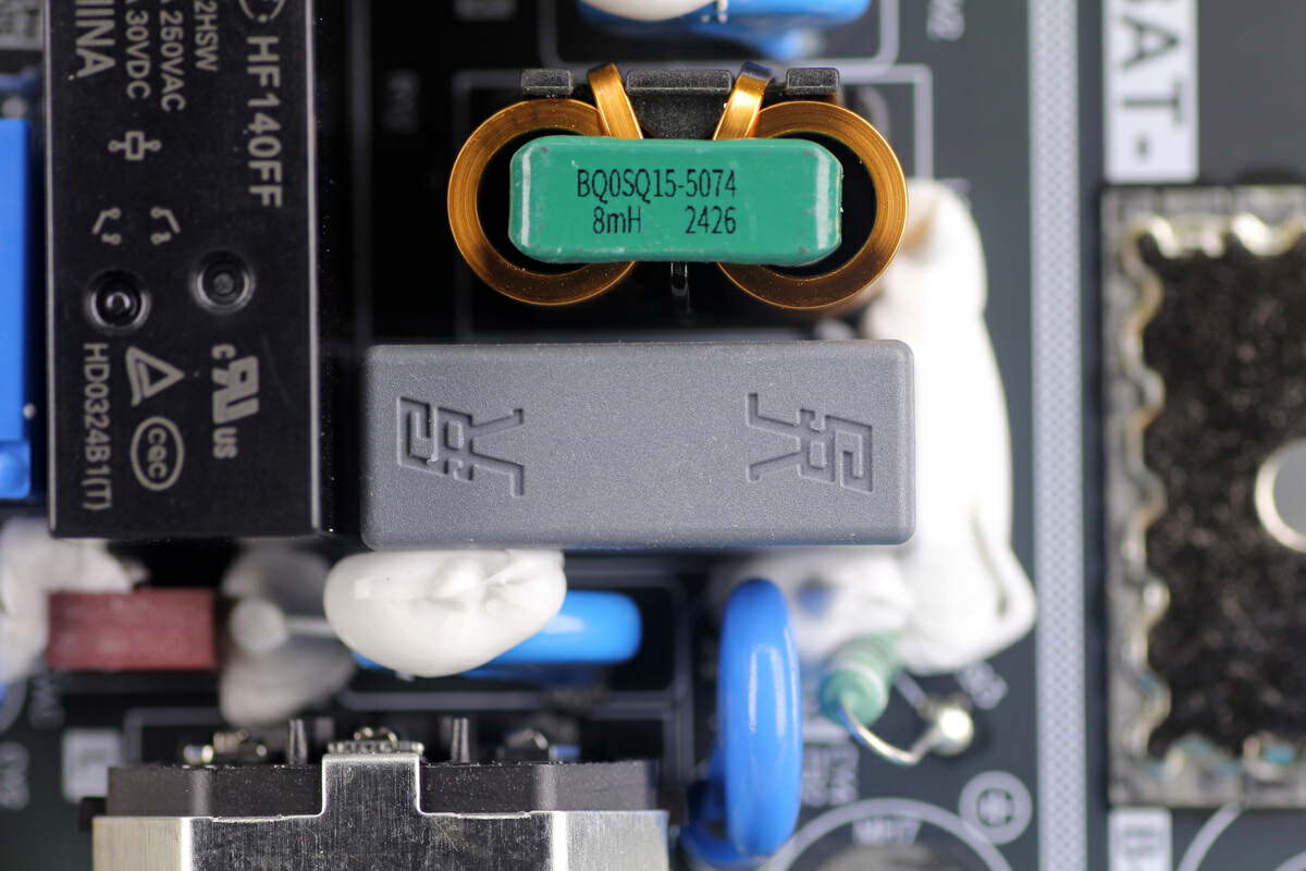

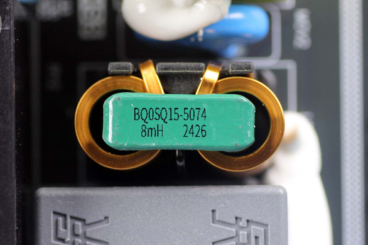

共模电感采用扁铜线绕制。
安规X2电容来自圣融达。

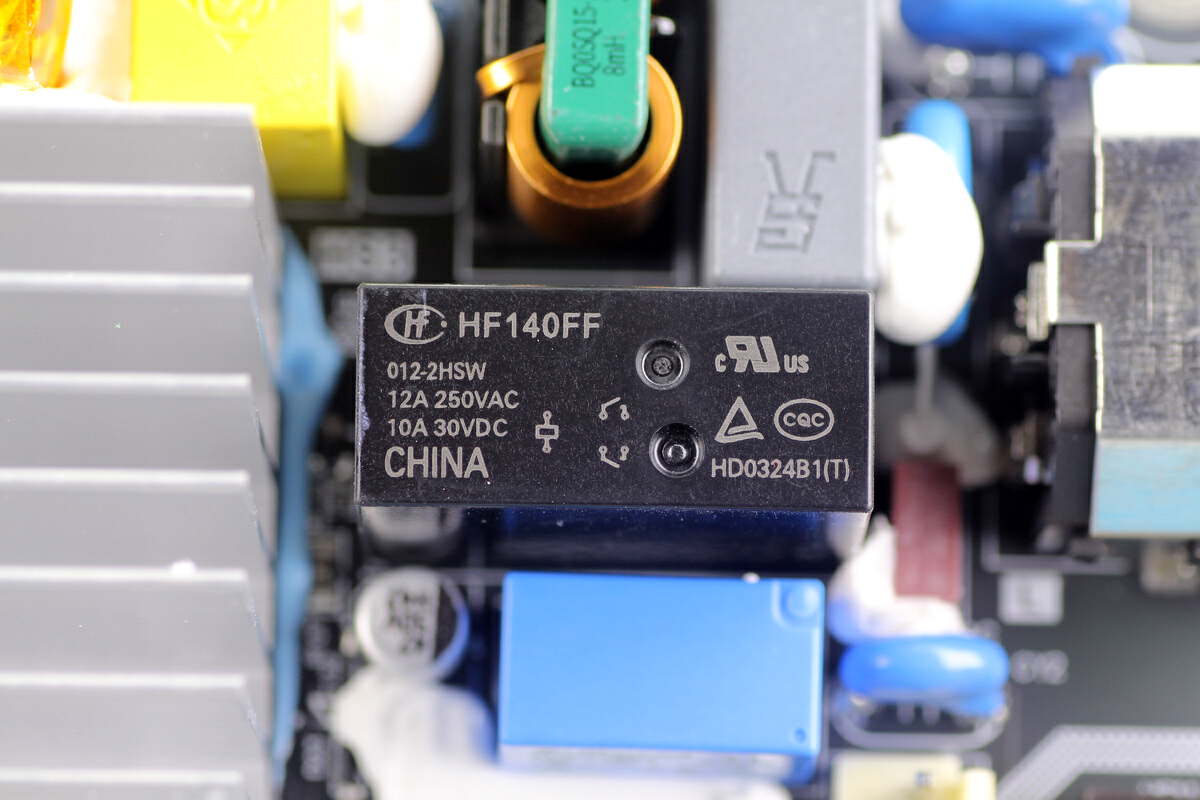

用于输出切换的继电器来自宏发,型号HF140FF/012-2HSW,为小型中功率继电器,线圈电压12V,内置两组常开触点。

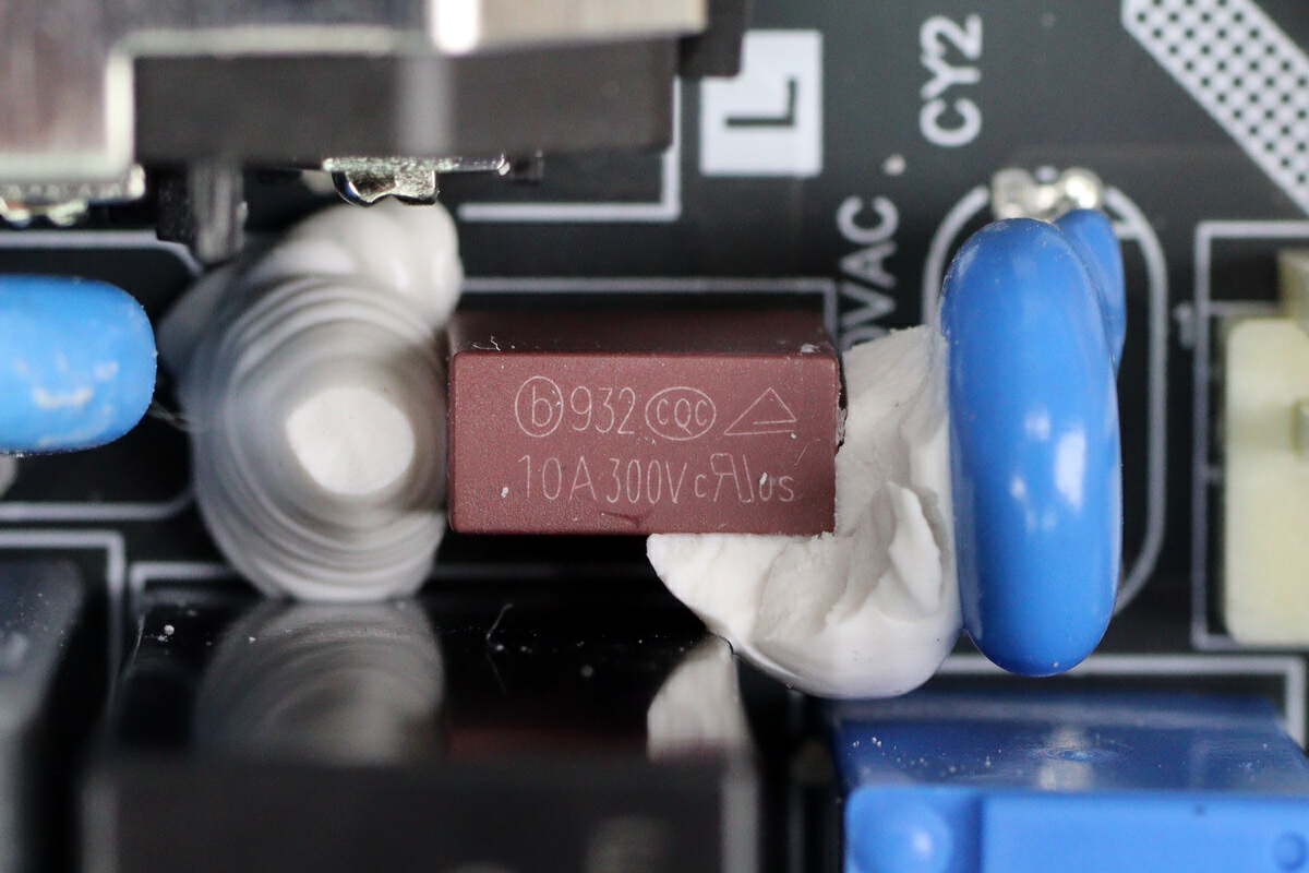

输入端保险丝来自贝特电子,出料号932,规格为10A 300V。

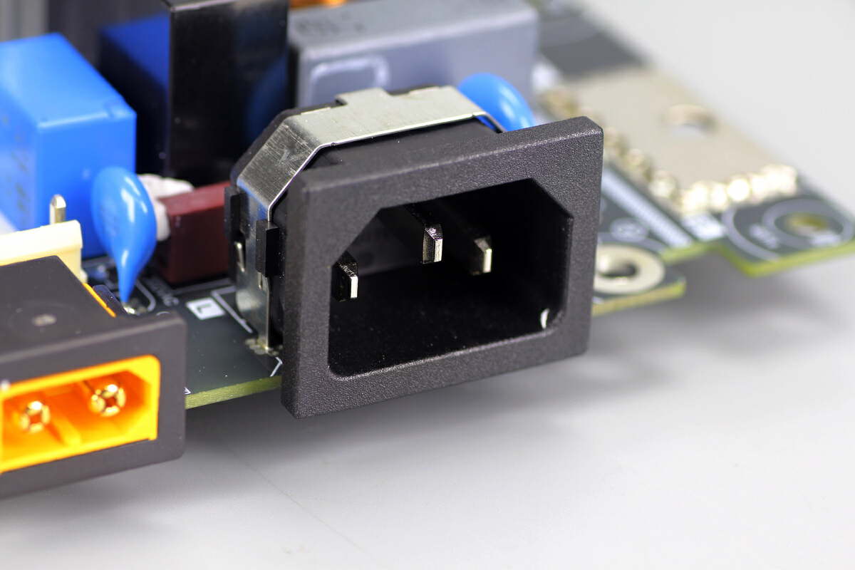

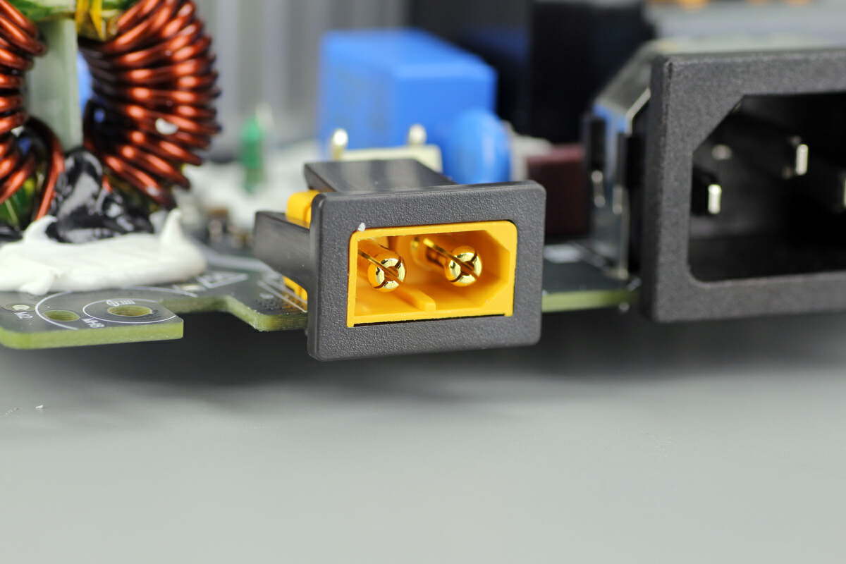

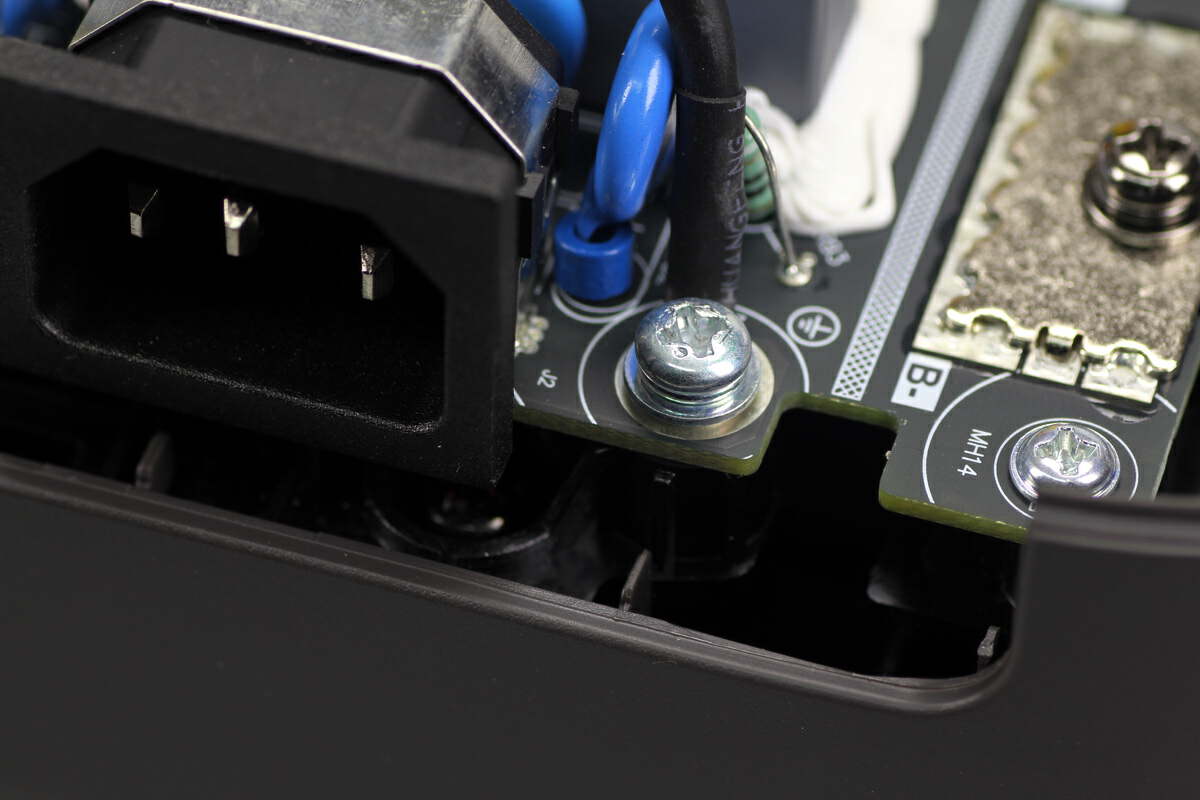

交流电源输入插座特写。

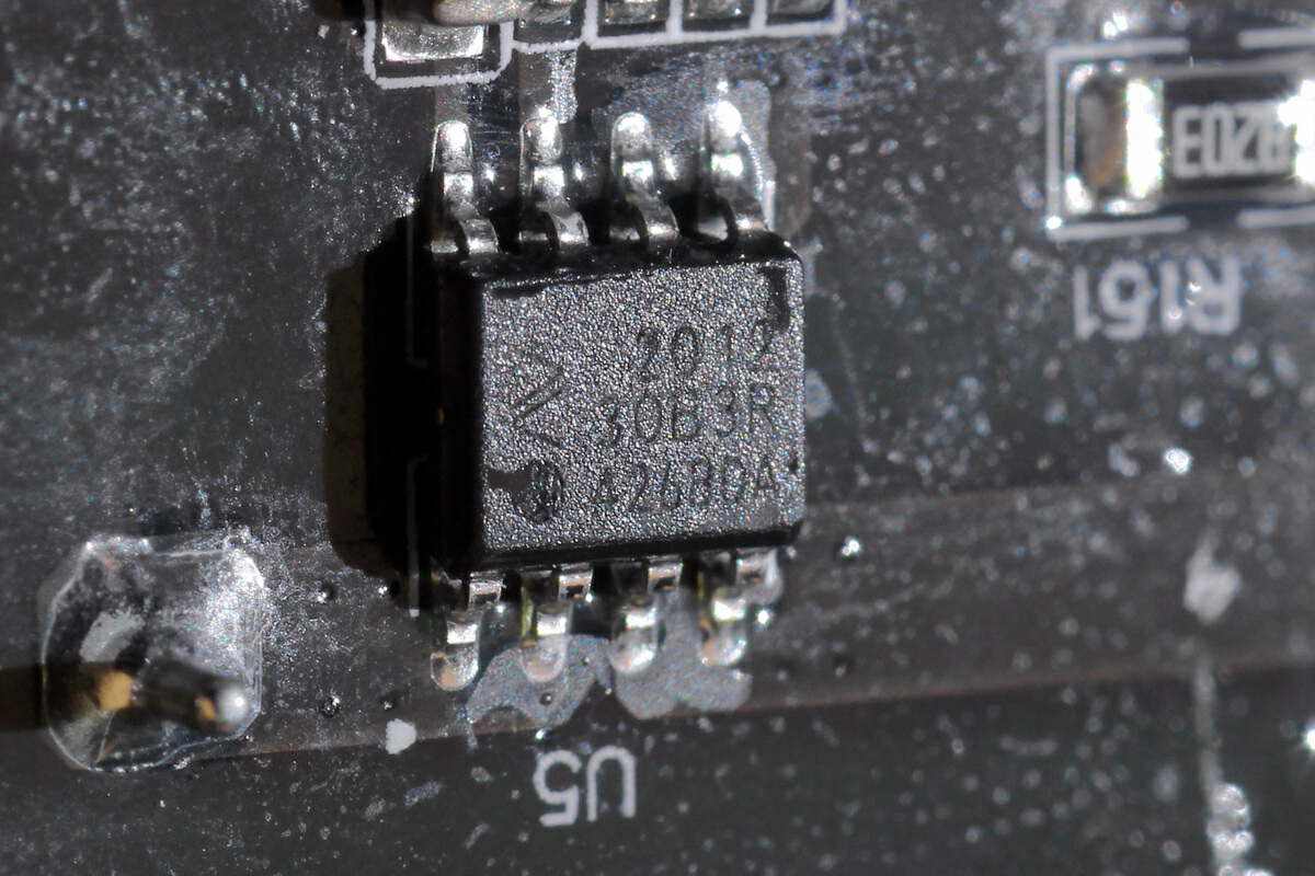

电流采样芯片来自纳芯微,型号NSM2012-30B3R,量程为30A,供电电压为3.3V,采用SOIC8封装。

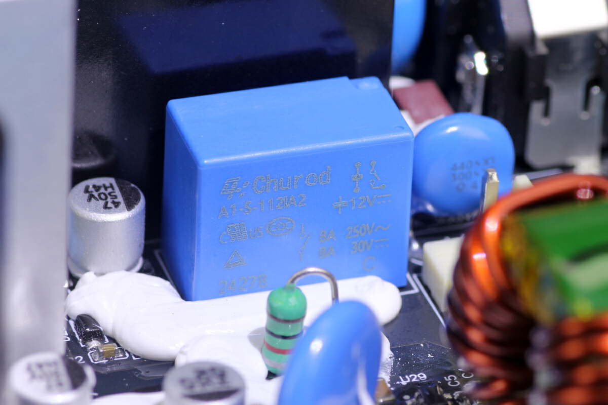

另一颗继电器来自中汇瑞德,用于交流输出控制。

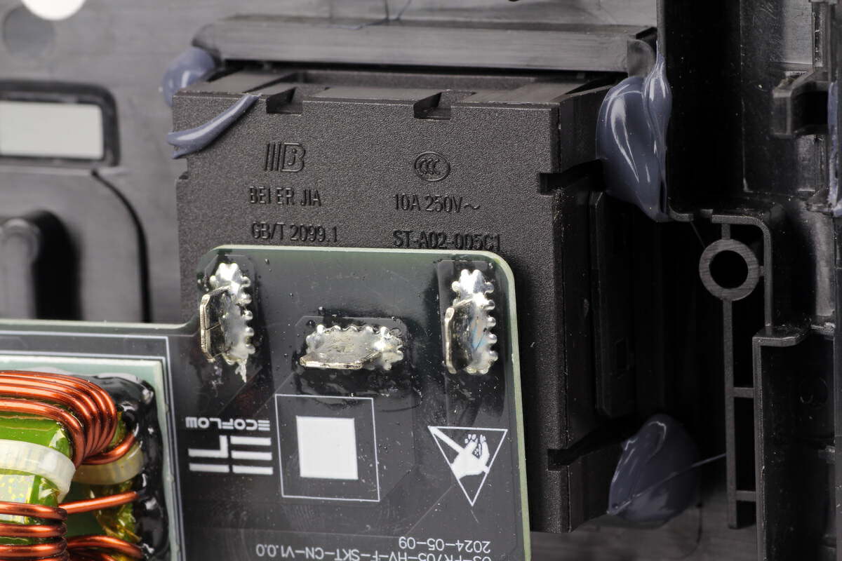

逆变输出插座特写。
DC输入插座特写,采用XT60连接器。

滤波电感采用磁环绕制,底部设有电木板绝缘,并打胶加固。

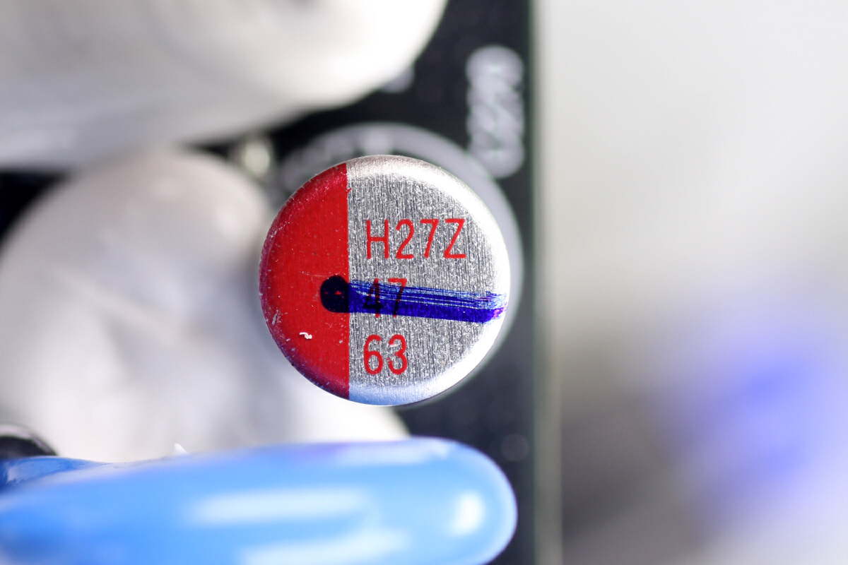

滤波电容规格为47μF63V。

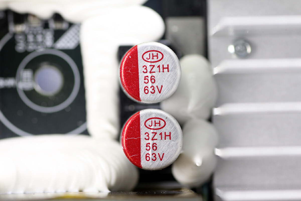

两颗滤波电容来自江海,规格为56μF63V。

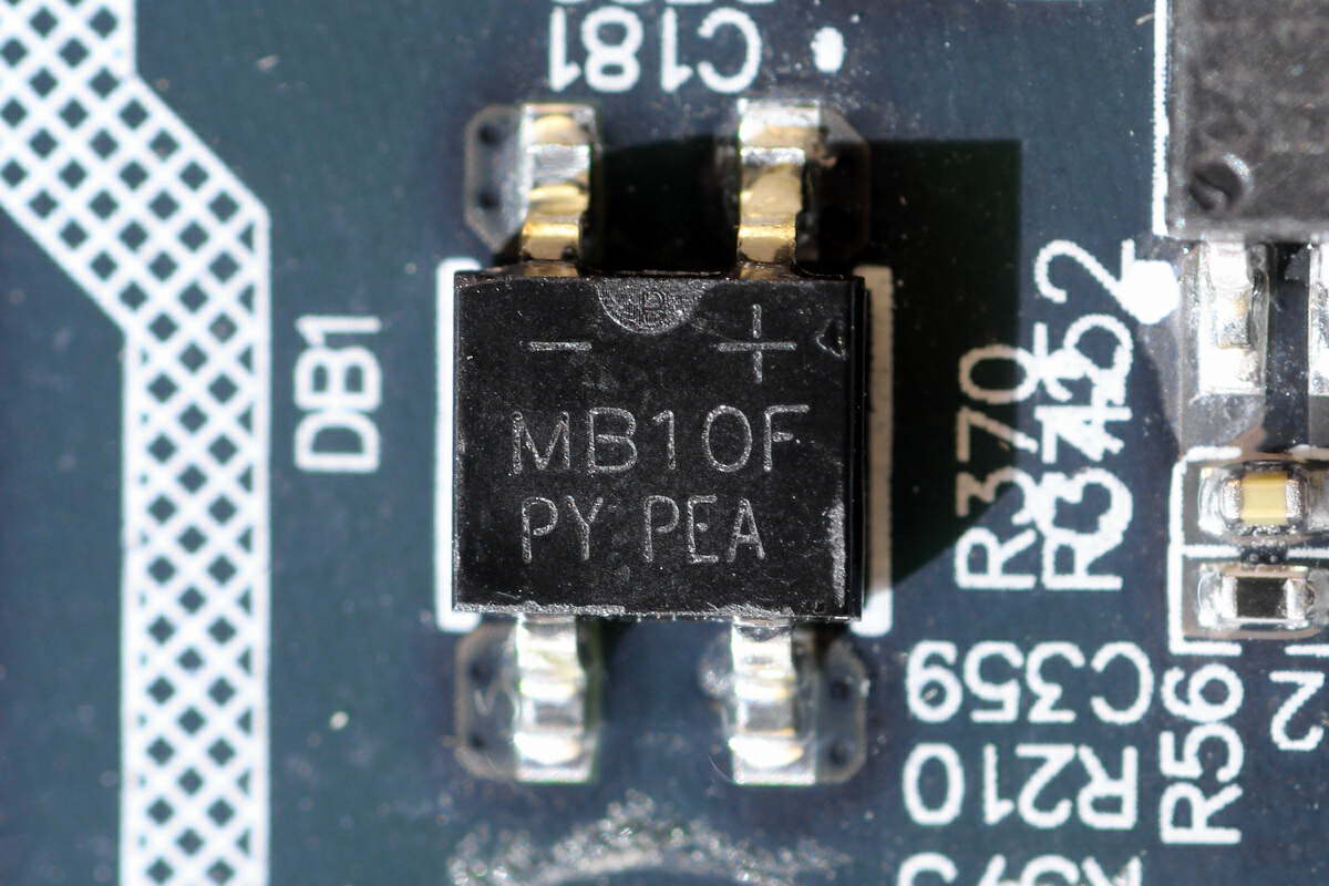

辅助电源整流桥来自PY平伟,型号MB10F,规格为1A 1000V,采用MBF封装。

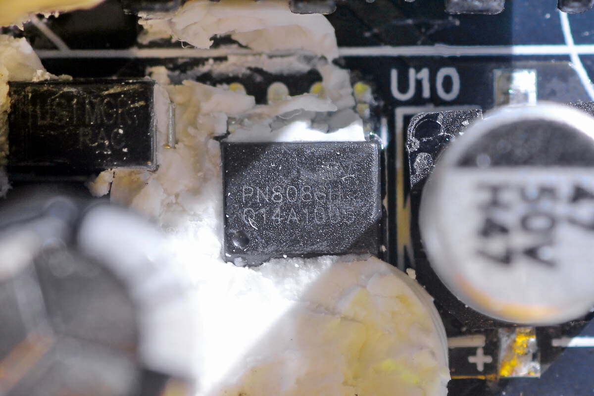

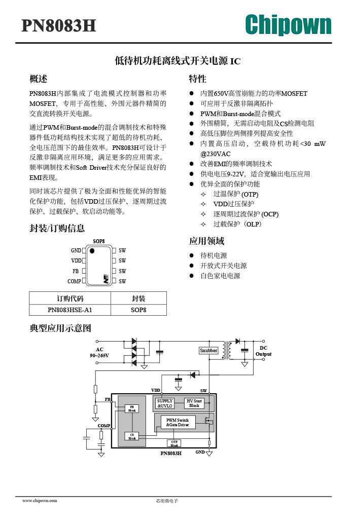

辅助电源芯片来自芯朋,型号PN8083H,是一颗低待机功耗的开关电源芯片,内部集成650V耐压的开关管,用于非隔离反激开关电源应用,支持PWM和突发模式,芯片内置高压启动,无需启动电阻和电流检测电阻,具备全面的保护功能,采用SOP8封装。
芯朋 PN8083H 资料信息。

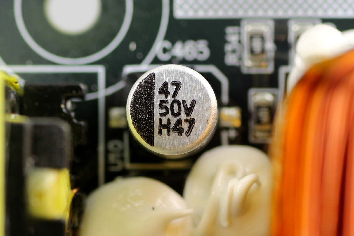

滤波电容规格为47μF50V。

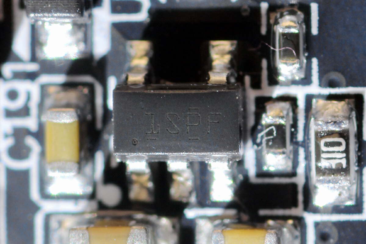

单运放来自德州仪器,丝印1SPF,型号为LM321LV,为LM321运放的替代产品,具备更好的低压性能,采用SOT23封装。

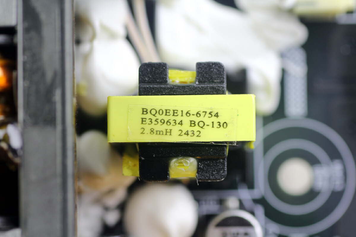

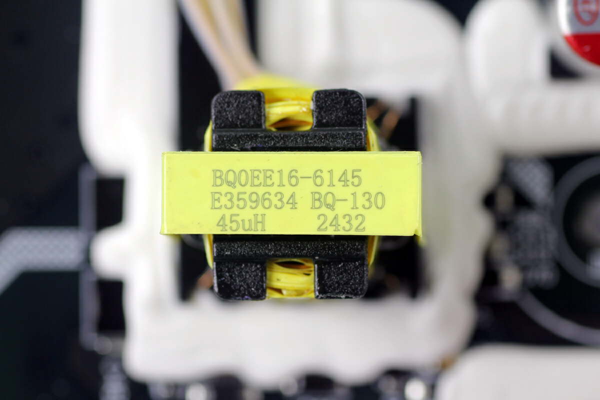

辅助电源变压器规格为EE16磁芯。

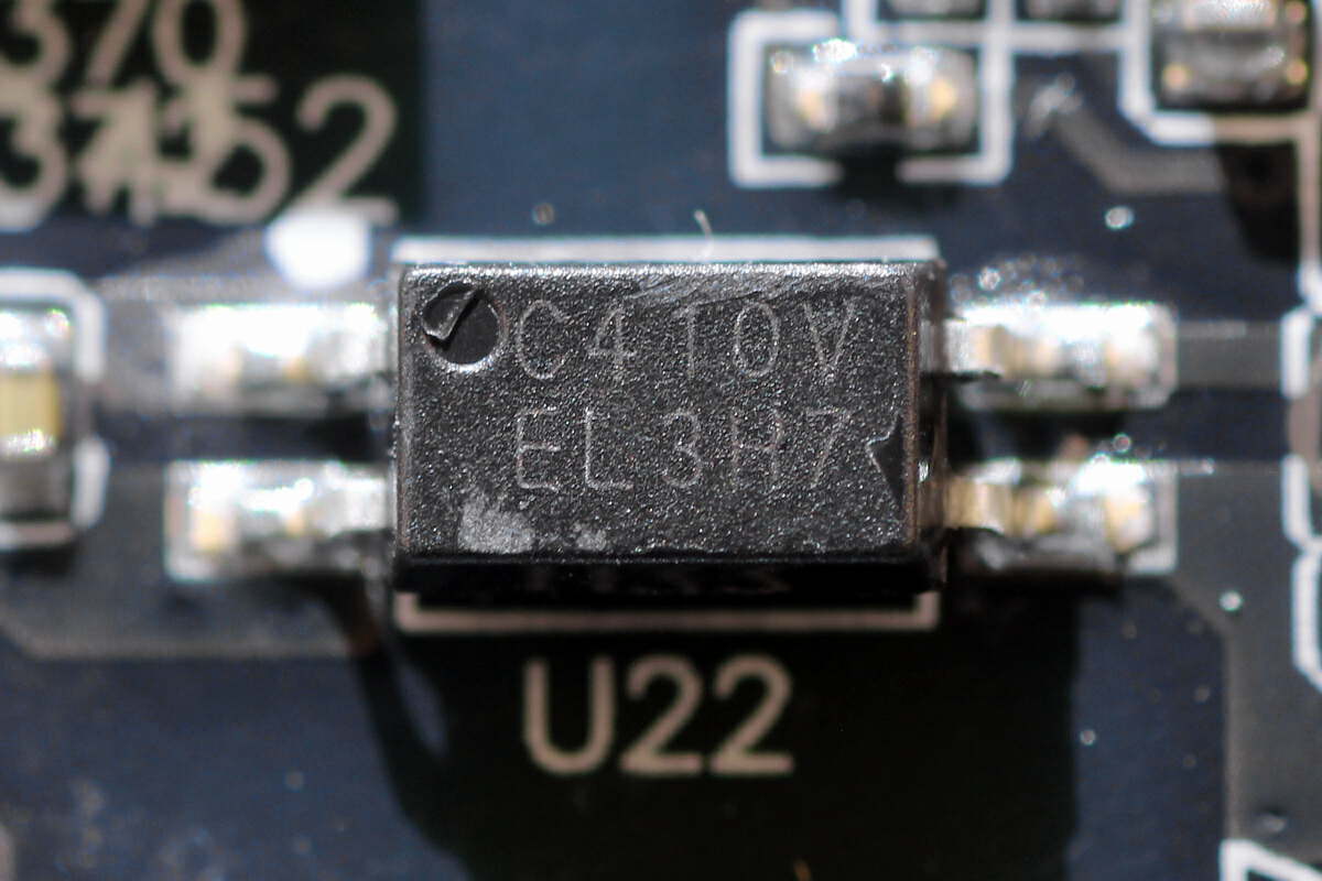

EL3H7光耦用于输出电压反馈。
另一颗变压器特写。

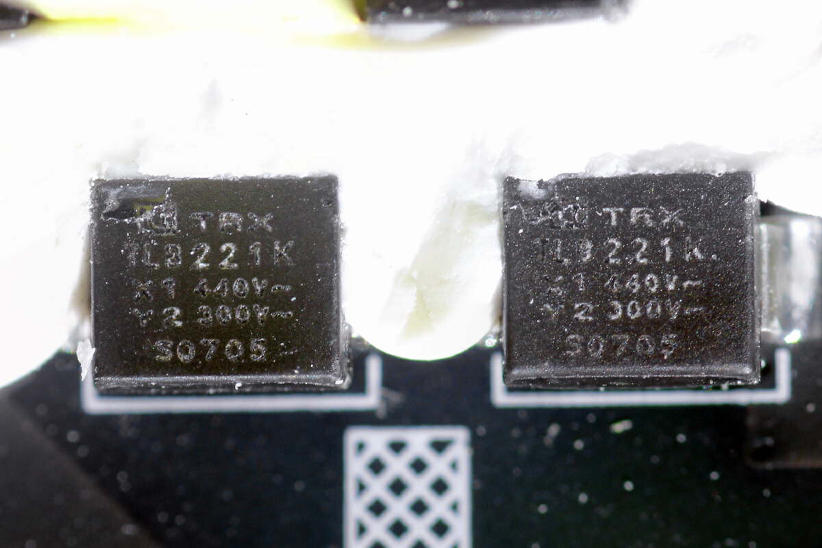

两颗贴片Y电容来自四川特锐祥科技股份有限公司,具有体积小、重量轻等特色,非常适合应用于氮化镓快充以及户外电源等高密度电源产品中,料号为TBY2221KB。

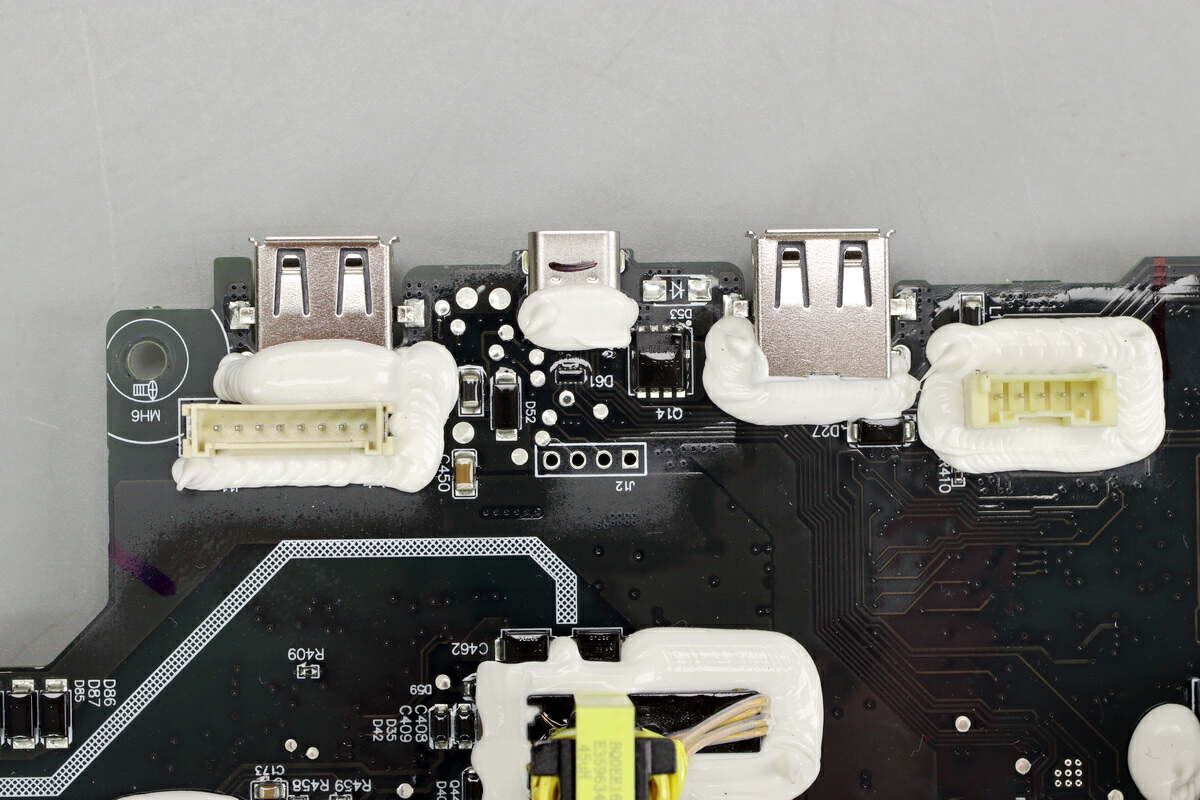

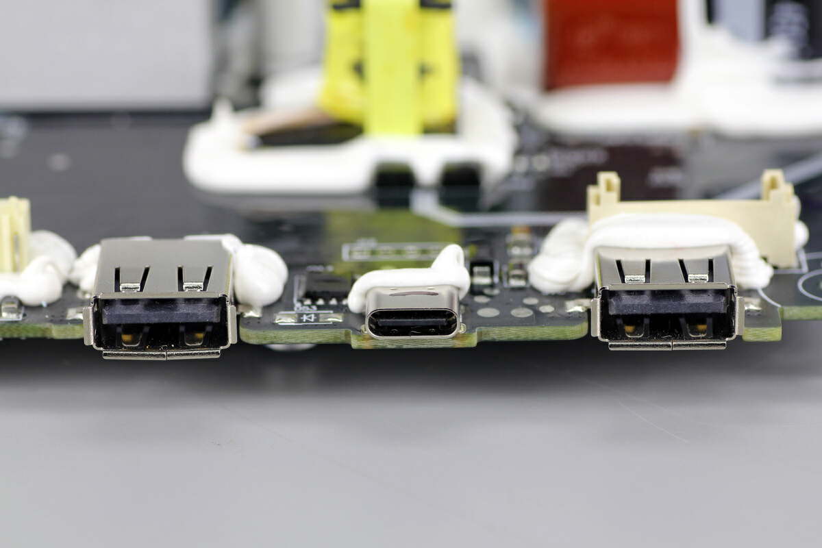

USB-C接口和USB-A接口特写,接口打胶加固。

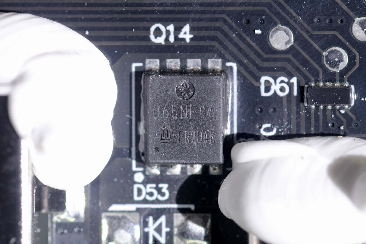

USB-C接口VBUS开关管来自华润微,型号HGQ065NE4A。

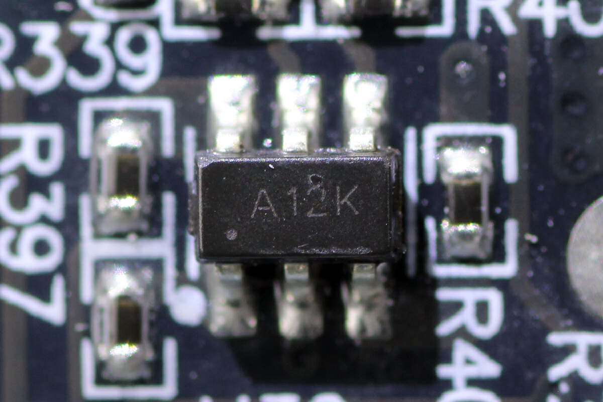

丝印A12K的芯片用于USB-A口协议识别。
USB-C和USB-A母座采用过孔焊接固定,并打胶加固。

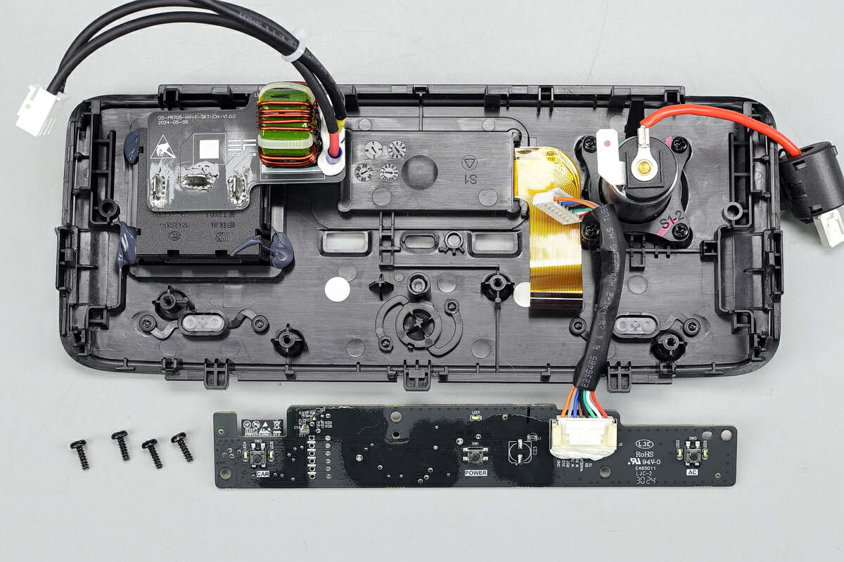

前面板内部设有小板用于连接AC输出,右侧DC输出接口采用导线连接,在中间位置设有液晶屏幕,下方设有控制小板。
拧下固定螺丝,拆下控制小板。

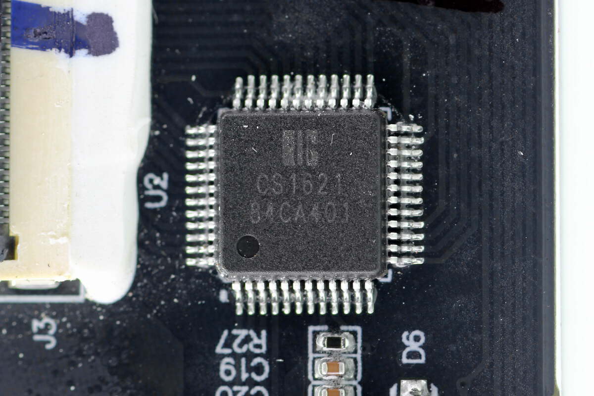

显示驱动芯片来自中微爱芯,型号CS1621,支持32列4行LCD驱动控制,采用LQFP48封装。

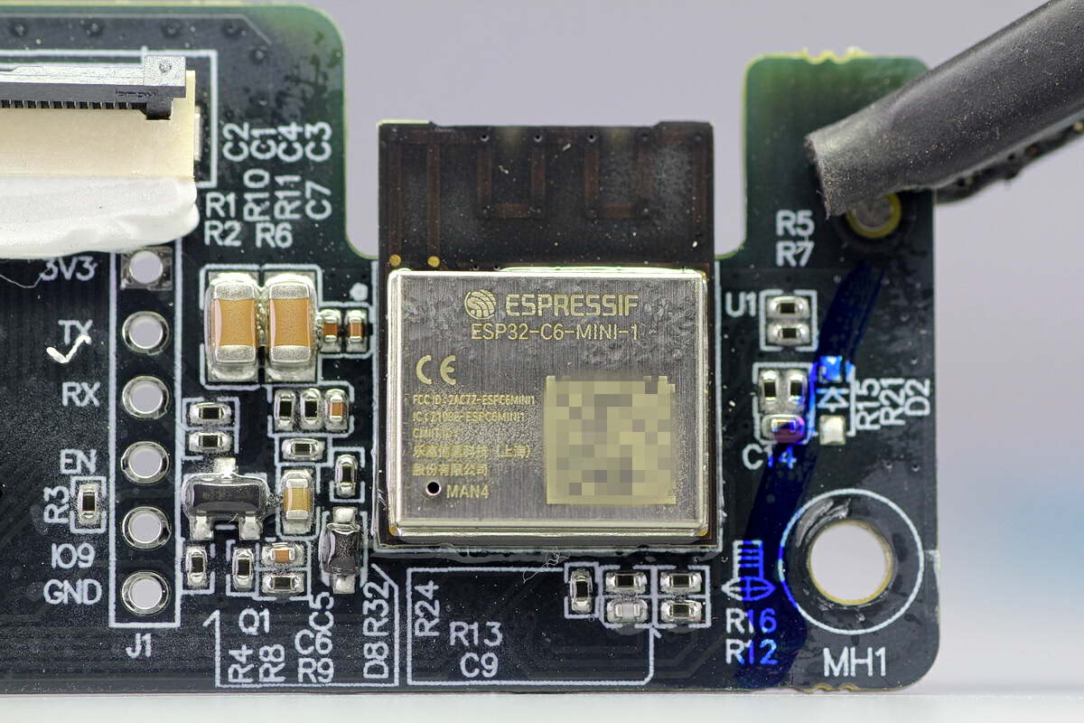

无线通信模块来自乐鑫,型号ESP32-C6-MINI-1,模块内置ESP32-C6系列芯片,内置RISC-V 32位单核处理器,板载PCB天线,支持WiFi6和蓝牙BLE连接。

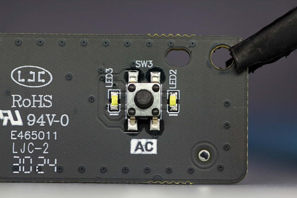

贴片微动开关两侧设有LED指示灯。

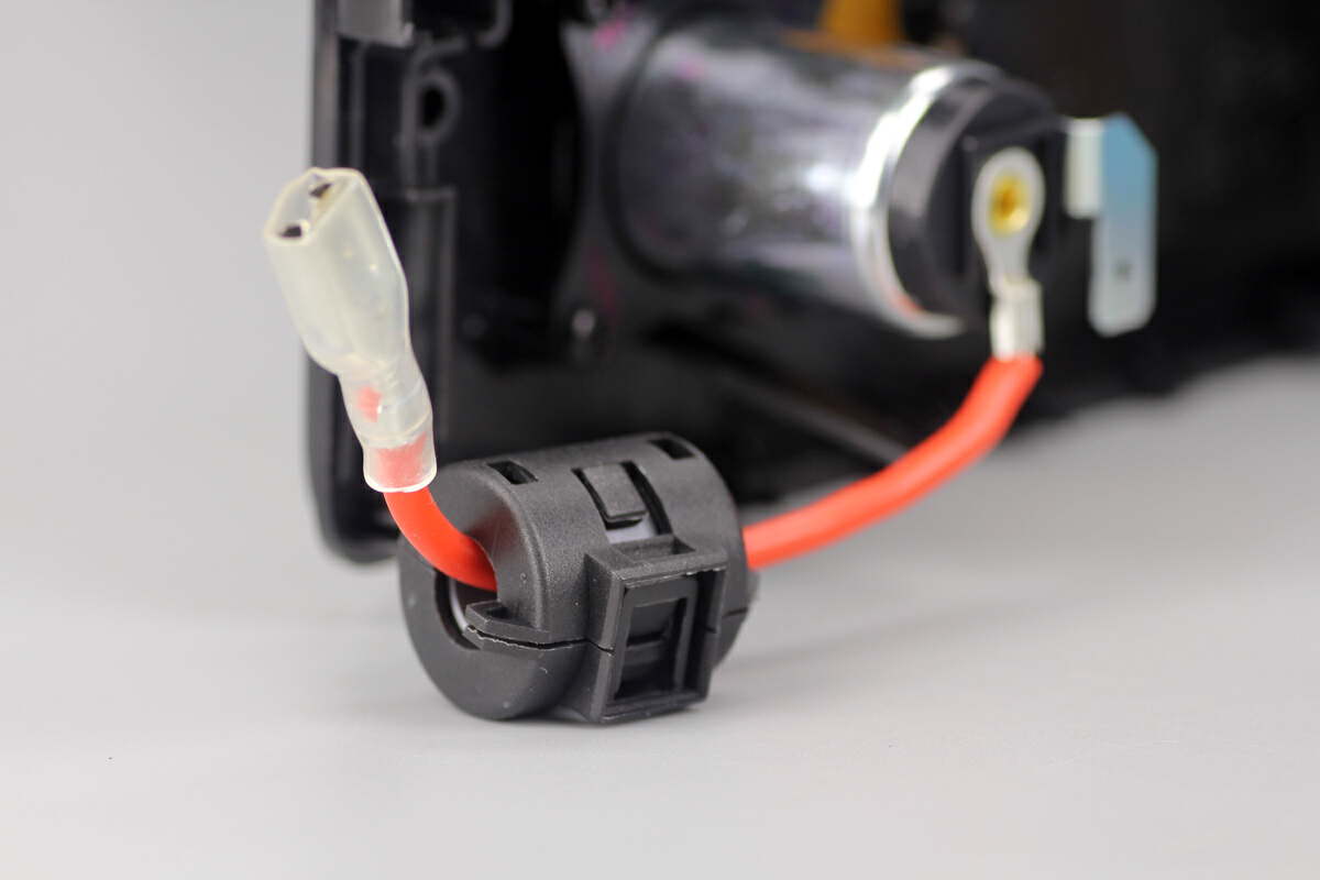

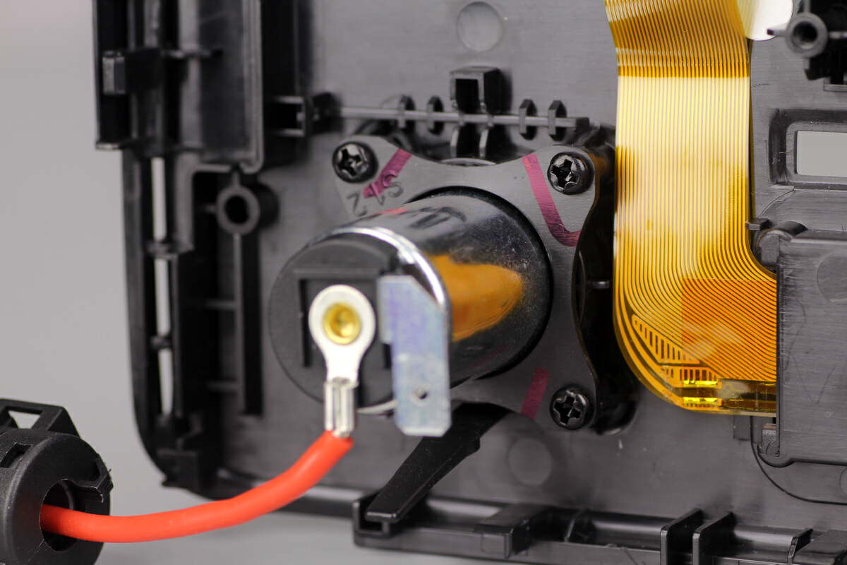

车充接口正极导线通过压接连接。
导线穿过磁环抑制干扰。
液晶屏幕通过排线连接。
交流输出通过磁环电感滤波。
交流输出插座通过焊接连接。

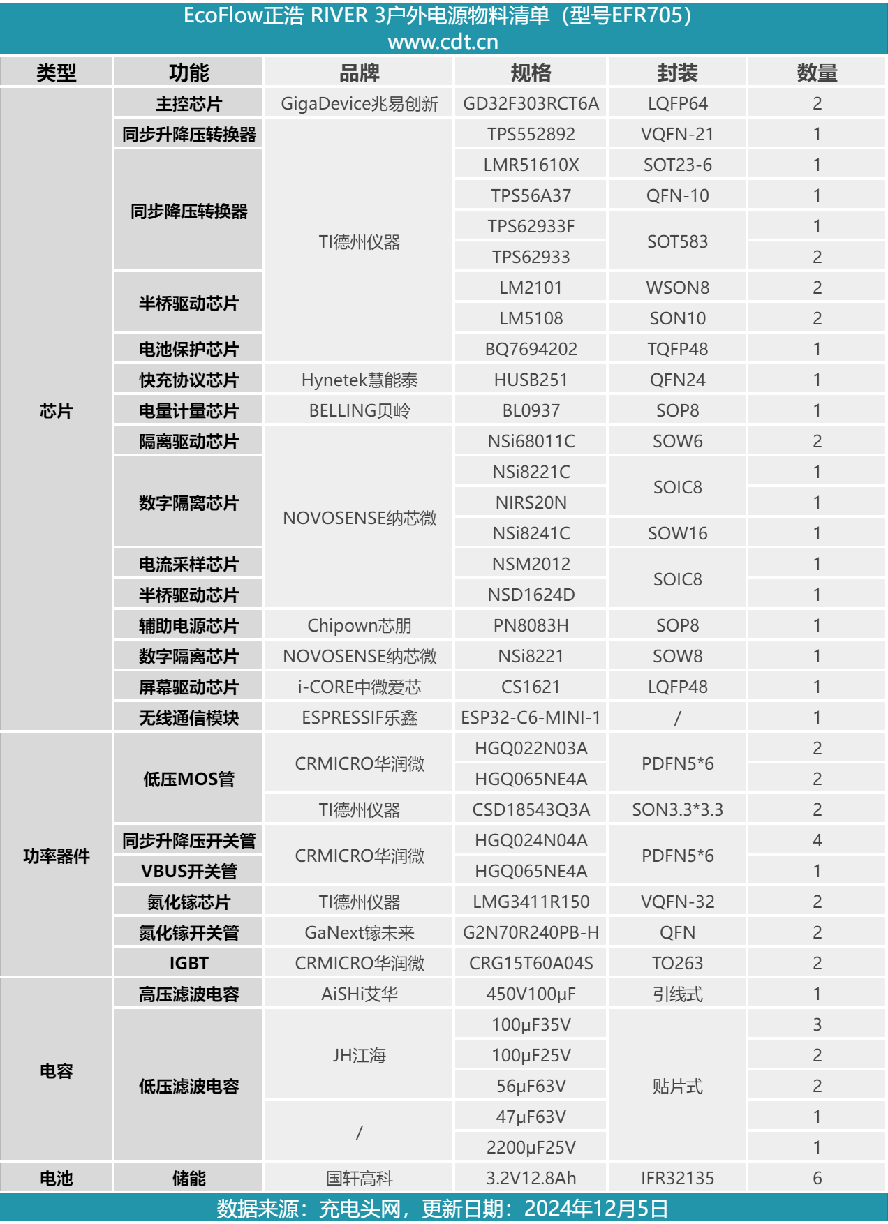

最后附上正浩RIVER 3 户外电源内部核心物料清单,方便大家查阅。
