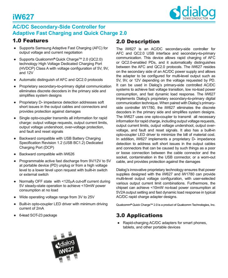

USB底座有隔离板,起高低压隔离作用。右下角是Dialog iW627识别IC,查阅官方Datasheet技术文档,可见该芯片支持三星AFC和高通QC2.0双快充协议。通过拆解发现,三星EP-TA200充电器内部采用了Dialog旗下iW1780、iW627、iW673全套电源方案。

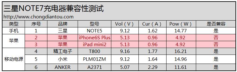

用充电头网定制USB电压电流表测得空载时的电压为5.05V。
用充电头网自制QC2.0/3.0诱骗器测试,最高可到9V, 不能激活QC3.0的12V电压档。
为三星Note5充电 9.12V /1.62A满速快充。
为钢铁侠T800充电,开启QC2.0快充,电压电流显示为 9.15V/1.77A。
充小米高配版,电压电流分别为 9.11V/1.63A。
充Anker两万毫安时大容量移动电源,电压电流分别为5.07V/2.29A。需说明的是这款是USB-C输入,但移动电源本身只支持5V输入。
充iPhone 6s Plus,电压5.13V,电流0.96A,勉强到 1A。
给iPad mini2充电 ,电压5.13V,电流0.96A。

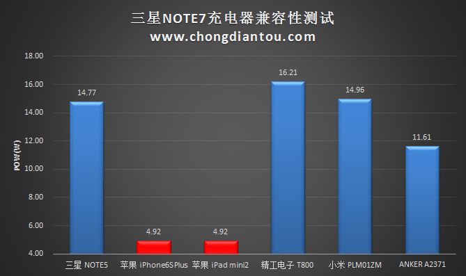

测试结果汇总如下:
用EBD-USB测试负载功率。
5V档最高输出为5.4V/2.3A,即12.4W。
9V档最高输出为9.16V/1.90A,即17.4W。
测试总结:通过拆解可以看出三星Galaxy Note7标配的这款充电器整套采用iWatt的方案,集成度高,体积小巧。整体做工用料都不错,功率超出额定标示值。同时支持AFC和QC2.0双快充协议,但不支持QC3.0输出。依然不支持苹果全速充电,当然这个是安卓手机配的,可以理解。由于三星Galaxy Note7采用了全新的Type-C接口,并且实测支持USB PD协议,这款充电头并不能很好地发挥Type-C接口的优势,对于用户体验上来说有一定的打折。
