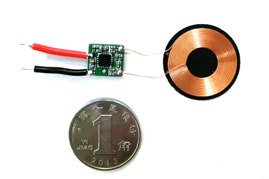

酷珀微CP2022产品板
通过和1角硬币的对比,可以看到酷珀微CP2022产品板尺寸非常小巧,可以方便地集成在空间紧凑的耳机仓内,尤其适合TWS耳机充电仓等各类小功率智能设备。其具体的应用领域包括:可穿戴设备、手持设备、便携式设备(音频、多媒体、耳机)等。

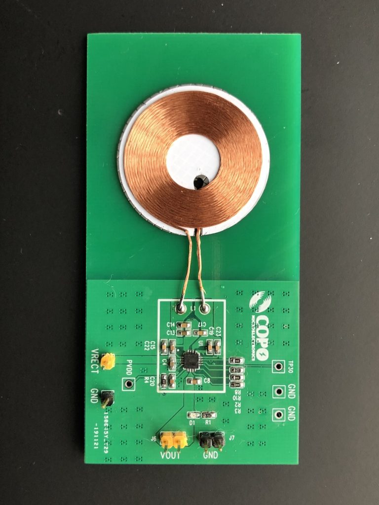

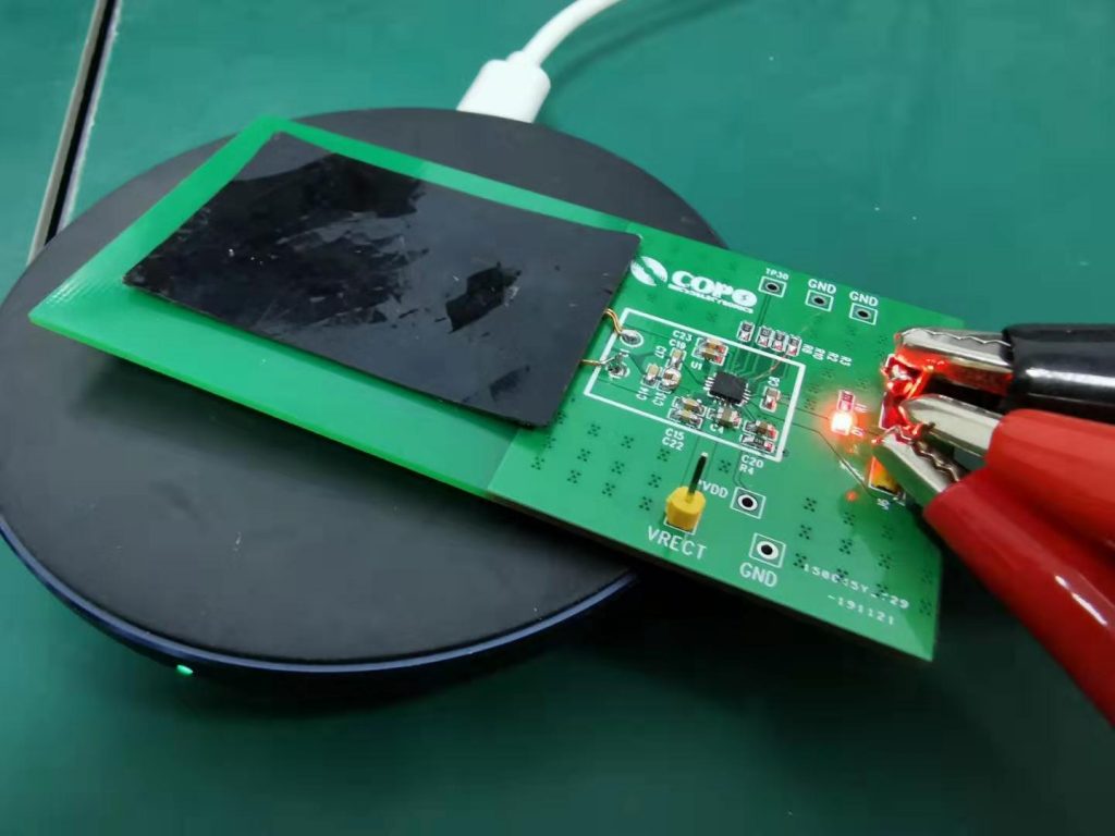

酷珀微CP2022 DEMO板

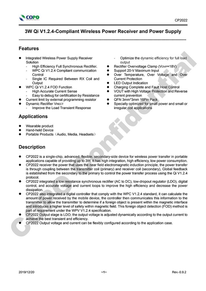

酷珀微CP2022是一款3W、符合Qi V1.2.4标准的无线充电接收芯片,采用QFN 3mm * 3mm 16引脚封装。作为一款集成无线充电接收解决方案,它支持FOD、过温、过压、过流等一系列完善的保护功能。此外,它还特别针对小功率和小线圈或不规则线圈的应用进行了优化。

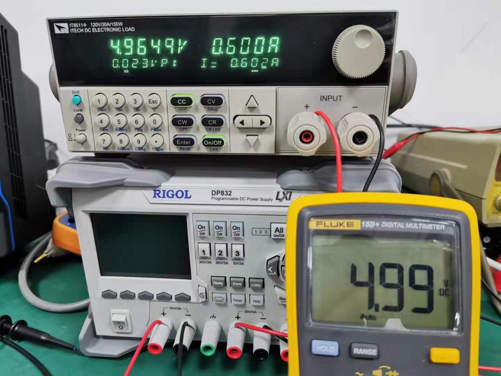

对酷珀微CP2022 DEMO板进行实际测量,使用无线充电器为该方案板充电。此时,模拟电池负载设备显示输入功率3W左右(4.96V0.60A),与CP2022芯片标称功率值保持一致。
二、酷珀微CP2022:一款3W符合Qi V1.2.4标准的无线充电接收芯片
酷珀微CP2022是一款单芯片、先进、灵活、二次侧的无线充电传输芯片,可为便携式应用提供高达3W的功率,具有集成度高、效率高、功耗低等优点。
CP2022接收器采用近场电磁感应原理供电,功率通过发射器线圈(初级)和接收器线圈(次级)之间的耦合传递,从次级到初级建立全局反馈,以控制功率传输过程使用Qi V1.2.4协议。
CP2022集成了低电阻同步整流器(AC-DC),低压差稳压器(LDO),数字控制以及精确的电压和电流环路,从而提高了效率并降低了功耗。CP2022还集成了符合WPC V1.2.4标准的数字控制器,它可以计算移动设备接收的电量,然后控制器将此信息传达给发送器,以使发送器确定是否有异物存在于磁性接口内,在磁场内引入了更高的安全性。这种异物检测(FOD)方法是WPC V1.2.4规范要求的一部分。
CP2022的输出级为LDO,根据输出电流动态调节输出电压,以达到最佳的瞬态和效率。CP2022可以根据应用情况灵活配置输出电压和电流。
