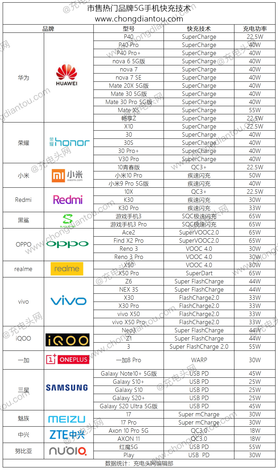

目前市面上的5G手机这些手机都采用了哪些快充技术?充电速度怎么样?今天小编就为大家汇总分享各家品牌5G手机所采用的快充技术。
据充电头网不完全统计,目前已有14家主流品牌推出了52款5G手机,快充技术多达17种之多。下面就为大家一一盘点各家的快充技术。

5G时代的来临,让一切都变得快起来,对于5G手机而言,快充功能已经成为了必不可少的元素,各大手机厂商的研发重心也逐渐向充电方面倾斜,不断投入人力和经费用于新技术开发。这也造就了如今手机快充市场百花齐放的局面,生机盎然。
从现有的5G手机市场来看,快充技术大致可分为两个阵营:其中之一是以华为、小米、OPPO、vivo、魅族等一批手机厂商为代表的私有协议阵营,这一批手机厂商凭借自身的研发实力,开发了各种私有快充协议,让手机实现了超大功率快充。另外一批是以三星、努比亚为代表的USB PD快充协议阵营,其充分利用USB PD3.0(PPS)快充技术的特性,同样实现了手机大功率快充。
无论是各大手机巨头开发的私有大功率快充还是USB IF协会推出的USB PD3.0(PPS)快充,这都源于电荷泵技术。而在未来,各大手机厂商将逐渐向USB PD快充协议靠拢,最终出现USB PD快充为主,各种私有协议为辅的局面。
