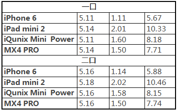

三、充电测试
.11
下面上测试数据,USB口1的输出结果分别如下,充iphone6的数据为:5.11V/1.11A。
大块头有大“智慧” CRDC双口QC3.0评测-充电头网
充ipad mini 2的数据为:5.14V/2.01A。
充iQunix Mini Power 3350mAh移动电源(标称输入最大为1.5A)的数据为:5.11V/1.60A。
充MX4 PRO 的数据为:5.14V/1.50A。
USB2口的充电数据如下,充iphone6的数据为:5.16V/1.14A。
充ipad mini 2的数据为:
充iQunix Mini Power 3350mAh移动电源(标称输入最大为1.5A)的数据为:5.16V/1.58A。
充MX4 PRO的数据为:5.16V/1.50A。
对比上面两表,可以看到USB 2口的输出相对更好,但实际上USB 1口的输出也很不错,这里可以看出做工还是非常不错的,大块头果然有大“智慧”。
