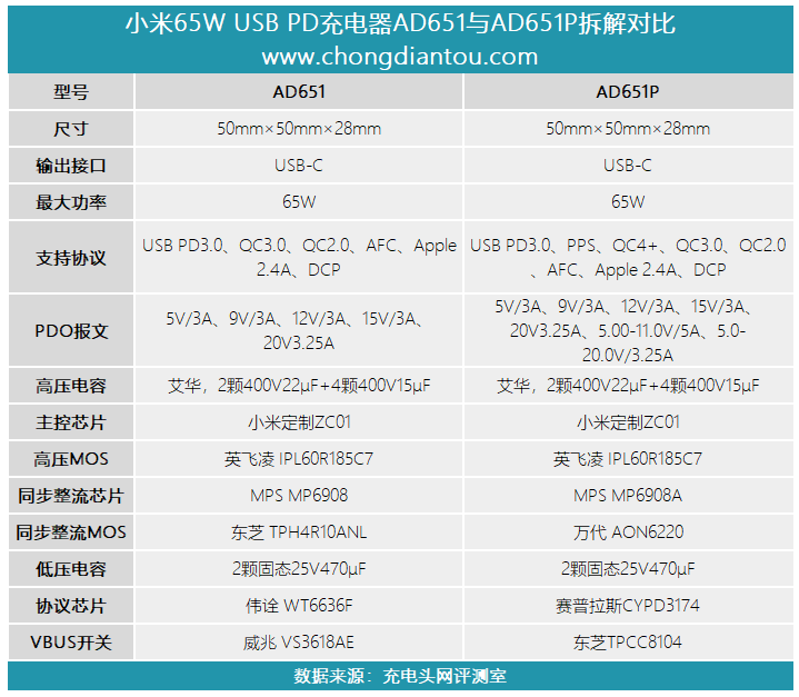

充电头网通分别对两款小米65W充电器进行了详细的评测和拆解,将充电器的主要性能参数、产品用料汇总整理在表格内,方便大家对比了解。下面充电头网就由外而内为大家带来详细的对比。

小米65W充电器疾速闪充版相比上一代的普通版AD651而言,新品在外观方面基本看不出差别;拆开之后发现,两款充电器的PCB板在结构、元器件布局方面都基本一致,不细看,很难看出二者的差异。
性能方面,实测发现小米65W疾速闪充版比上一代普通版AD651多了两组PPS电压档位,尤其是增加了5A PPS档位,让充电的性能大增,可以直接给小米10Pro、红魔5G、黑鲨3 Pro等手机实现大功率PPS快充,这也成为了新品的最大卖点。
内部用料方面,两款充电器的高压侧用料基本保持一致,低压侧同步整流有更新。整个充电器的最大升级之处是将原有的伟诠协议芯片WT6636F更新为赛普拉斯CYPD3174,从而完成了5A大电流PPS输出,实现了50W疾速闪充功能。
