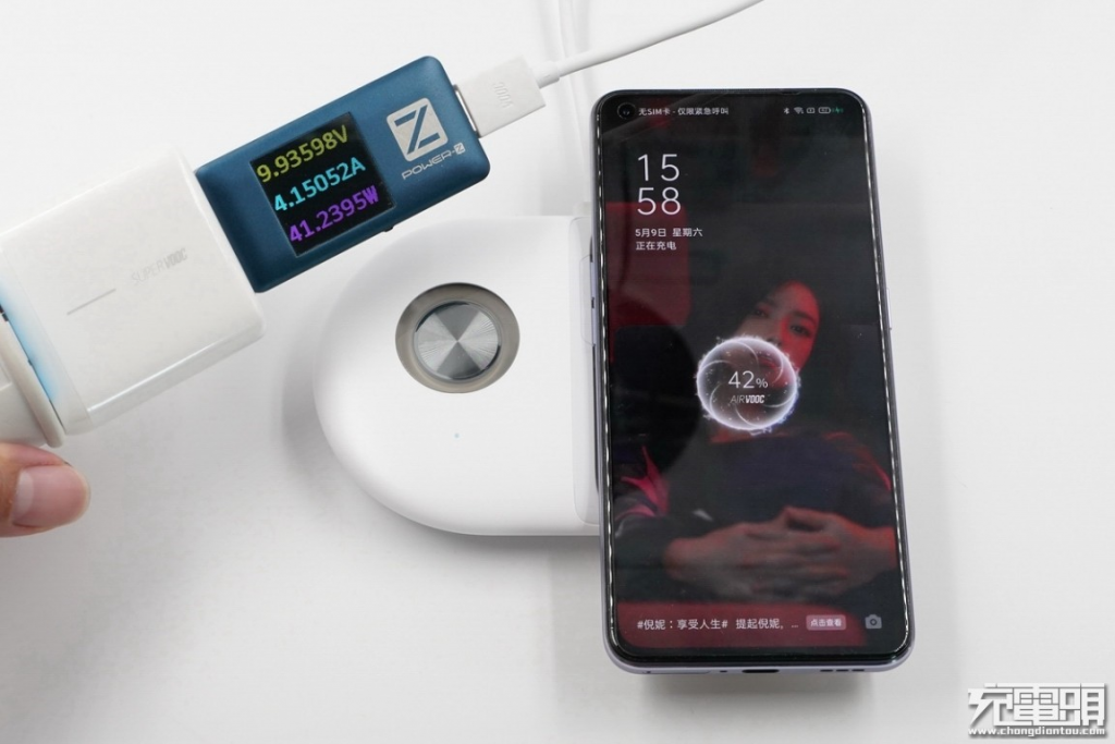

OPPO 40W AirVOOC无线闪充充电器对OPPO ACE2进行无线充电,实测功率达到9.93V 4.15A 41.23W,握手40W AirVOOC无线闪充,屏幕上显示“AIRVOOC” LOGO。
