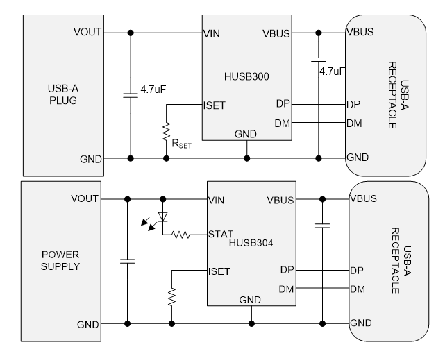

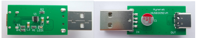

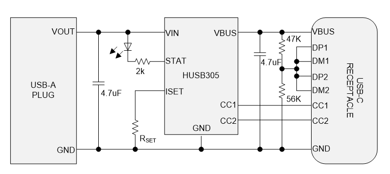

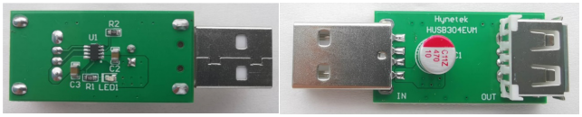

图1和图2分别是HUSB305典型应用电路和HUSB305 demo board照片。
图1. HUSB305典型应用电路
图2. HUSB305 demo board照片

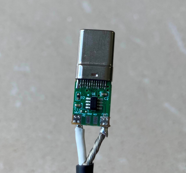

HUSB305非常适合用于带桶形连接器的适配器的USB-C连接器替换。HUSB305只需放置在USB-C的Paddle Card(桨片卡)上,不改变原来连接桶形连接器的电源内部结构及外壳、电源本体不用重新开模、保持原来的输出带两芯线(VBUS和GND)就可以实现,如图5.所示。HUSB305的高耐压和良好保护特性可以在插拔、大负载跳变、负载短路等各种恶劣环境保持良好性能。当然,HUSB305也可以放置在电源板本体上,通过三芯线(VBUS、GND和CC)连接到USB-C连接器上。
图4. 桶形连接器端口升级成USB-C端口
图5. HUSB305用在USB-C Paddle Card(桨片卡)上,芯片的高耐压可以在插拔、大负载跳变、短路等各种恶劣环境保持良好性能
HUSB300和HUSB304是集成负载开关的USB协议识别芯片。HUSB300和HUSB304的差异在于,HUSB304支持设备移除指示和短路故障指示,适用于多口PD快充的功率动态分配应用场合,而HUSB300不支持。HUSB300和HUSB304的特性如下:
  • 集成超低Rdson NMOS负载开关
  • 可配置的电流限流
  • 4V-6.5V宽工作电压,最高耐压8V
  • 65uA超低工作电流
  • 设备移除指示,短路故障指示(HUSB304)
  • USB端口智能协议识别功能:
  1. BC1.2 DCP模式
  2. 苹果5V2.4A
  3. 三星5V2.1A
  4. 中国电信工业标准YD/T 1591-2009
  • 输入欠压,过压保护
  • 短路保护,过流保护
  • 热关断
  • ±8KV HBM ESD
  • TSOT23-6封装(HUSB300)或TSOT23-8封装(HUSB304)
图6. HUSB300、HUSB304典型应用电路

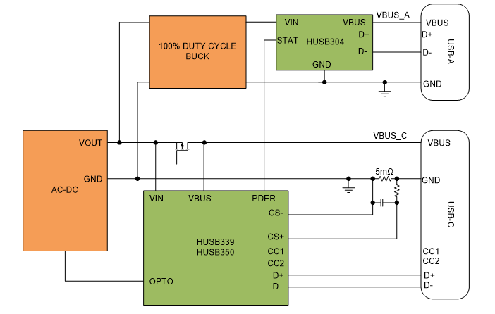

HUSB304可以和HUSB350搭配,实现1A1C双口PD快充的超简电路。
图8. HUSB304和HUSB350搭配的1A1C双口PD参考框图

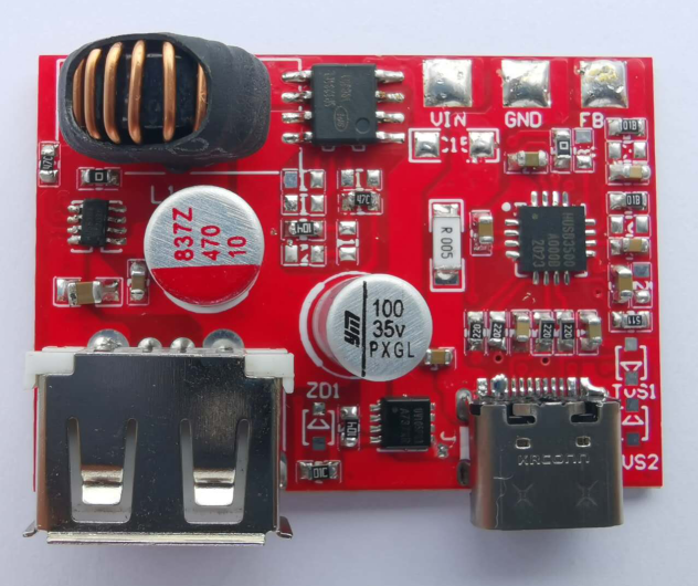

图9. HUSB304和HUSB350搭配的1A1C双口PD参考设计实物图

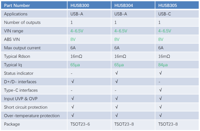

表1. 给出了HUSB300、HUSB304和HUSB305的参数对比。
表1. HUSB300、HUSB304和HUSB305的参数对比
