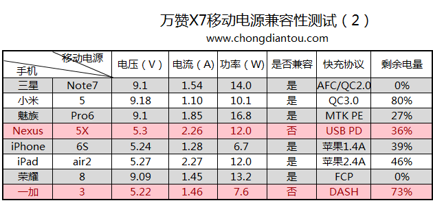

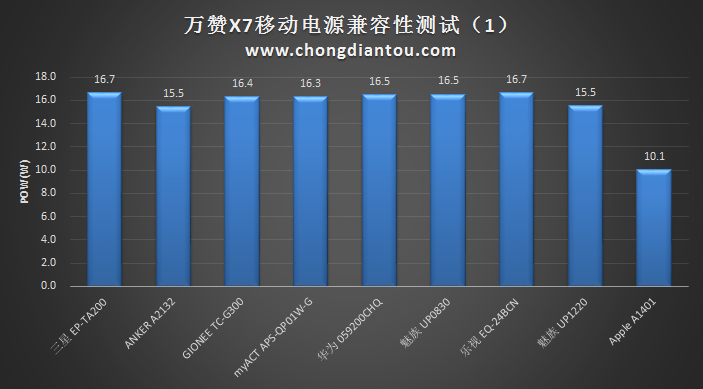

接下来进行令人激动的兼容性测试,是否通吃主流快充协议测试见真章。这里找来支持QC3.0、mtk PE2.0、FCP等主流快充的充电器和移动电源进行测试,结果统计如下:
威武霸气 万赞X7移动电源让快充全网通-充电头网 威武霸气 万赞X7移动电源让快充全网通-充电头网
万赞X7移动电源毫无意外的支持QC、FCP、MTK PE等快充协议,功率均维持在15.5W以上,兼容性非常不错。此外可以发现使用苹果12W充电器A1401也能以接近满速为X7充电,在输入上正真做到兼容所有主流快充充电器。那么对于手机的兼容性如何呢?

在为手机充电时,除去Nexus 5X和一加三(私有协议)外,苹果、三星、华为、魅族以及小米快充手机均能成功触发快充电压,尤其是为iPad充电时几乎与原装与差别,这点必须要赞一个。
