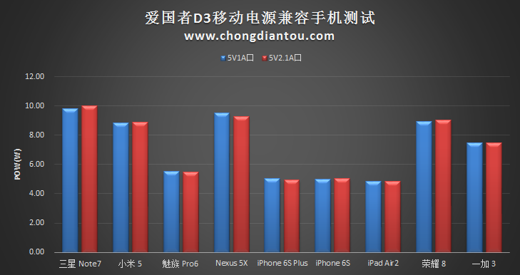

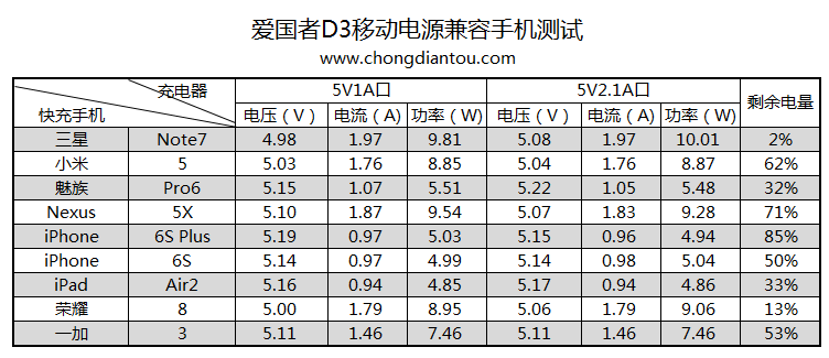

从测试来看,两个输出口都能支持5V/2A输出,输出功率差别并不大,普通手机用户充电接近10W,使用体验上与原装差别不大。如果你使用的是iphone6S plus,这款移动电源的输出电流就有点偏低了。

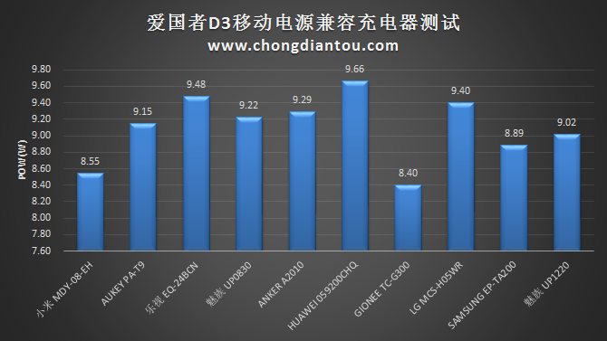

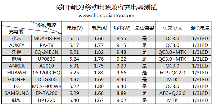

随便找了十款充电器给爱国者D3移动电源充电,均能以接近标称5V/2A的功率充电,不挑充电器,也就是你随便找款充电器就能让空电的D3满血复活。
