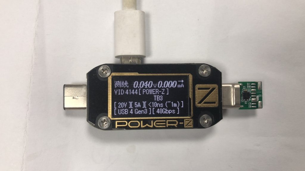

图片为客户过认证USB4的高频Paddle Card
通过ChargerLAB POWER-Z KM001C对搭载易冲半导体CPS8821连接器的测试来看,电力方面支持20V 5A,100W功率传输,数据规格为USB4 Gen3,40Gbps,向下兼容雷电3。由此可见,视频方面还能兼容4K 60Hz的高清视频传输。用于USB-C线缆,可以设计成一条全功能的高性能数据线。
