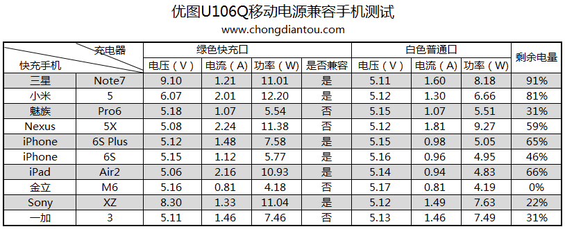

输出方面,UTOO U106采用了时下热门的QC快充协议,支持绿色输出口和MircoUSB输入口双向18W快充,即输入5V2.1A/9V2A/12V1.5A、输出3.6V-6V3A/9V2A/12V1.5A,满足商旅人士对于时间效率的追求。
兼容性方面:
双向18W快充 优图U106Q移动电源简测-充电头网
优图U106Q移动电源在为新款的QC快充旗舰手机充电时,均能成功触发快充,功率均在11W以上,对苹果用户也能较好的支持,不过基本也能维持在标准功率充电。
