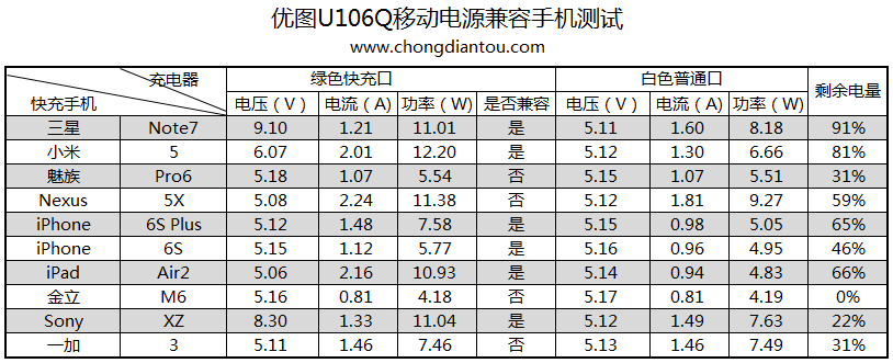

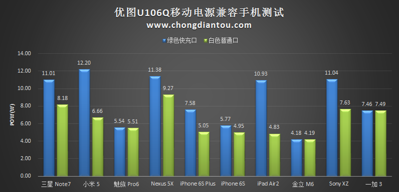

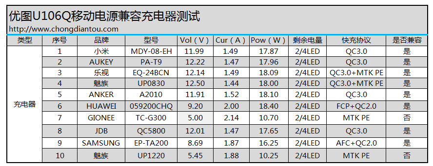

位于广东清远的优图UTOO是佳的美集团旗下子品牌,作为一家集研发、生产、销售一体的移动电源品牌企业,产品线涉及移动电源、电源适配器、车载充电器、数据线等。其移动电源产品线种类繁多,入门级轻薄卡片款到中高端精品快充移动电源一应俱全。近日优图针对高端市场推出一款10000mAh聚合物移动电源,配备QC3.0快充双向快充,双输出接口,这款移动电源型号为 UTOO U106Q,小编马上为大家带来第一手拆解测试。 这款 UTOO U106Q 采用厚纸盒套透明外盖方式进行包装,产品外面可以看到这款移动电源属于优图移动电源里的闪耀系列,属于高端产品线。透明外盖上标注了快充3.0应该就是高通标准的QC3.0,还有一个橙色标贴100%声明电芯实际容量,不做在容量上弄虚作假。 背面印刷了产品特点,QC3.0快充技术、聚合物电芯、智能控制芯片、复合式安全防护技术、特色的快充指示灯,由中国人保财险承保产品责任险。 打开产品透明盖子,可以看到内盒,下面应该有一条数据线,由于是样品关系所以缺失了。 优图UTOO U106Q主体风格为白色简约设计,外壳材质为全塑料设计表面喷涂哑光珍珠漆手感不错。 壳体为三段式设计,表壳、中壳、底壳,全部塑料材质。 左下角面壳上可以看到有5个孔位,分别是4个白色LED组成的剩余电量指示灯,外加一个绿色的快充状态指示灯。不管在输入还是输出情况,只要移动电源握手激活了快充功能时就会亮起绿色的快充指示灯,侧面按钮是电量检查按钮/开机激活按钮。 顶部侧栏可以看到她带有两个Type-A输出口与一个MicroUSB输入口,其中一个绿色的输入口支持QC3.0快充输出,输入也同样支持QC3.0。 移动电源背面铭牌参数如下,型号:U106Q、输入:5V2.1A\9V2A\12V1.5A、输出:3.6-6V3A\9V2A\12V1.5A、容量:10000mAh3.7V均压、能量37Wh。 移动电源三围 136.2mm x 71.2mm x 15.3mm,重量为209g。 UTOO U106Q 采用卡扣加超声波焊接进行密封,沿着中框慢慢撬可以做到无损拆开。 所有部件分解开来,从左到右分别是:底壳、面壳、电池组+PCB、中框。 电池组使用了两片5000mAh电芯进行并联封装在一起,电芯均压3.7V,能量18.5Wh,两片并联组合起来就是10000mAh 37Wh。 PCB正面。 PCB反面。 英集芯IP5318是一款集成Type-c协议、高通QC3.0快充协议、内置bc1.2等识别功能的同步升压一体方案芯片,输出部分通过了高通官方认证,他还自带电池管理与电量指示等功能,最大输出功率18W最高效率96%。十分强大的单芯片方案。 台湾紘康的电池保护IC,与底部四个8205S组成电池保护板。 四个8205S MOS。 QC3.0 200mV 步进测试通过。 5V电流步进,起始电压5.19V结束电压4.45V,最大电流3.4A,最大功率15.8W。后期电压大幅度下降进入预保护状态,最大可用电流3.2A。 9V电流步进,起始电压9.18V结束电压4.68V,最大电流2.6A,最大功率18.8W。后期电压大幅度下降进入预保护状态,最大可用电流2.1A@8.97V 12V电流步进,起始电压12.15V结束电压4.52V,最大电流2.4A,最大功率19W。后期电压大幅度下降进入预保护状态,最大可用电流1.6A@11.89V。 双口同时输出功能简测试: 由于IP5318芯片是单芯片单路输出,所以双口同时输出的情况下,绿色快充口会自动关闭快充功能,绿色快充输出口与白色普通输出口都是5V输出模式,避免危险。优图UTOO U106Q测试完毕,搭载强大的英集芯IP5318,支持双向QC3.0快充,最大输出功率19W,并且支持苹果识别,这款产品的兼容性测试请留意下面兼容性测试。 兼容性方面: qq%e6%88%aa%e5%9b%be20161016204841 2 优图U106Q移动电源在为新款的QC快充旗舰手机充电时,均能成功触发快充,功率均在11W以上,对苹果用户也能较好的支持,不过基本也能维持在标准功率充电。 3 使用主流的快充充电器给优图U106Q充电,凡是支持QC快充协议的充电器均能很好的兼容,充电器功率在16W以上,两三个小时即可将移动电源充满,大大方便了商旅用户。 测试总结:优图U106Q支持双向18W快充,充放电速度都是相当之快。对于喜欢旅游和经常出差的用户来说,重量轻、容量大、速度快、兼容性好都是他们所看重的,而UTOO U106Q恰好具备了以上几个要素,并且在颜值上也相当不错。
