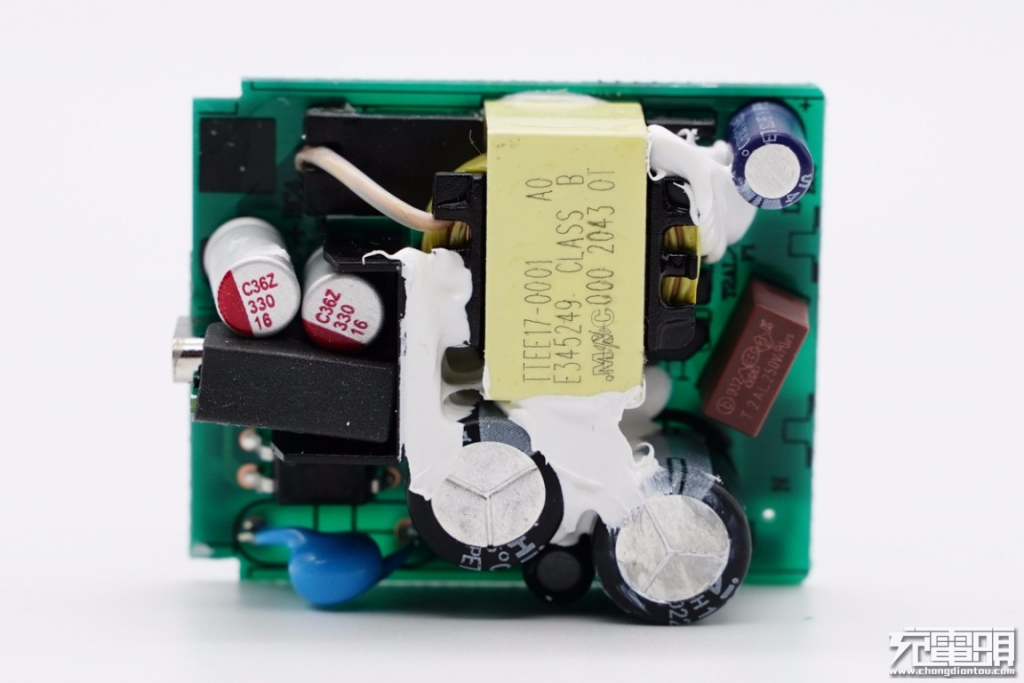

硅动力推出的20W PD快充方案套片仅用了两颗芯片就完成了整个开关电源控制系统的开发,并且外围器件极少。据了解,该方案基于初级芯片SP6649DF和次级芯片SP6516F开发,两颗芯片均匀为内置MOS设计,集成度非常高;仅需搭配一颗协议芯片和少量的外围器件,就能组成完整的PD快充方案。
得益于初级芯片内置了8A超级硅功率管,该套方案实际可支持最大30W PD快充电源的应用,作为20W PD快充的开关电源,余量十分充足,可以满足45℃环温的安规测试需求。目前这套20W快充电源方案已经进入铭普光磁快充供应链,并实现了批量供货。

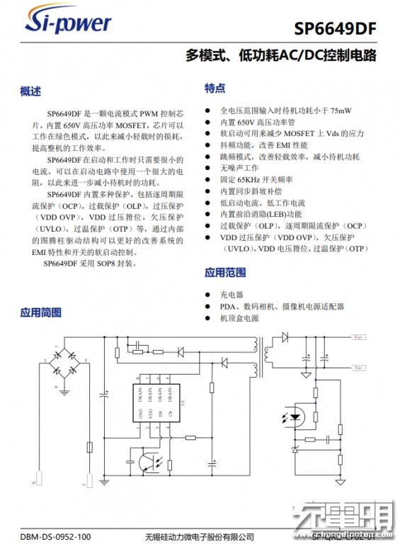

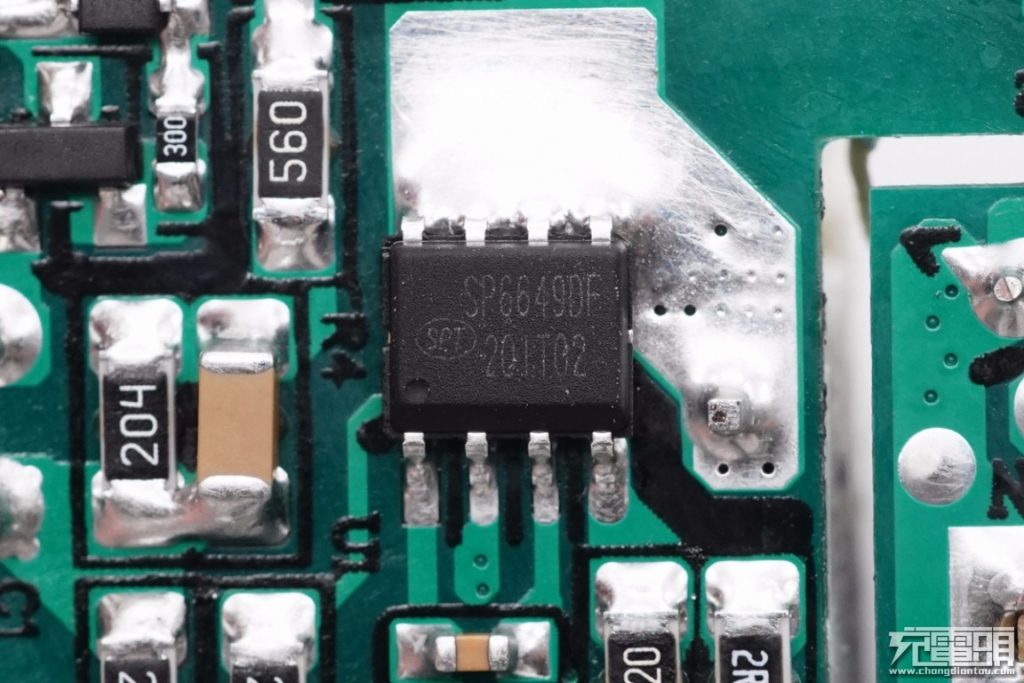

硅动力SP6649DF是一颗电流模式PWM控制芯片,在SOP8的封装内集成了650V耐压的超级硅功率管,可以工作在绿色模式,以此来减小轻载时的损耗,提高整机的工作效率;内置多种保护,通过内部的图腾柱驱动结构可以更好的改善系统的EMI特性和开关的软启动控制。
硅动力SP6649DF资料信息。

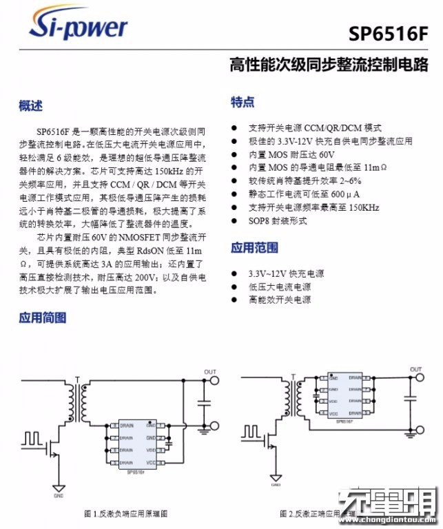

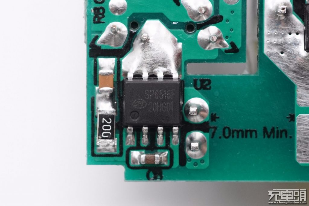

硅动力SP6516F是一颗高集成的次级同步整流芯片,其内置耐压60V的NMOSFET同步整流开关,且具有极低的内阻,典型RdsON低至11mΩ,可提供系统高达3A的应用输出,工作电压范围宽,支持多种工作模式,应用方便。
硅动力SP6516F资料信息。
