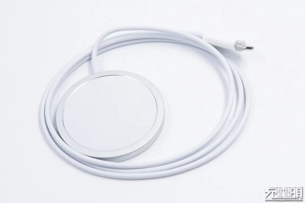

苹果iPhone 12系列手机的发布让无线充电市场开始回暖,最新的MagSafe无线充电技术在刷新用户认知、提升使用体验的同时,也对推动无线充电技术的普及起到了重要作用,给产业链的发展带来极大利好。
为了配合iPhone 12的磁吸无线充电功能,苹果官方推出了MagSafe无线充电器,最大充电功率15W,充电头网第一时间对其进行了拆解并分享了IC级的拆解报告。同时,自苹果宣布iPhone 12支持磁吸无线充电技术以来,市面上第三方的磁吸无线充电配件就如同雨后春笋一般,迅速涌现。
目前市面大部分第三方MagSafe磁吸无线充电器的售价基本都在百元以内,相比苹果原装MagSafe无线充电器高达329元的官方售价,极具吸引力。第三方MagSafe无线充电器做工怎么样?能不能买?这应该也是让很多iPhone 12用户的感到疑惑的地方。
为此,充电头网特地从拼多多随机下单了5款第三方MagSafe磁吸无线充电器,下面就拆解看看其内部用料怎么样。
