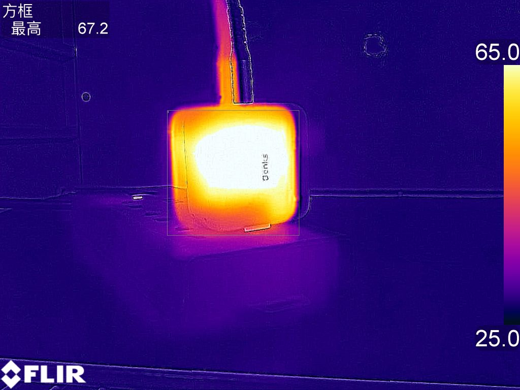

4、温升测试
得益于氮化镓功率器件成功量产商用,大功率充电器小型化得以实现,让消费者可以享受这种新时代科技,很多读者非常关心氮化镓充电器发热量,所以我们加入了温升测试,但首先要明白几个温升测试小知识。
充电器热量跟功率密度、效率值、内部方案设计、环境温度等等有关,功率密度低的产品因为体积大有足够的空间让元件布局隔开,表面温度会较低,但体积往往十分巨大。而功率密度高的产品,内部往往采用了立式插板元件堆叠等设计,尽可能地将充电器做小方便用户携带,理论上温度会比功率密度低的产品热。
作为参照,满载一小时测试中,低功率密度的氮化镓充电器满载温度一般在60-70度之间,而高功率密度的单口氮化镓充电器一般在70度左右,高功率密度的多口氮化镓充电器温度一般都会超过70度。

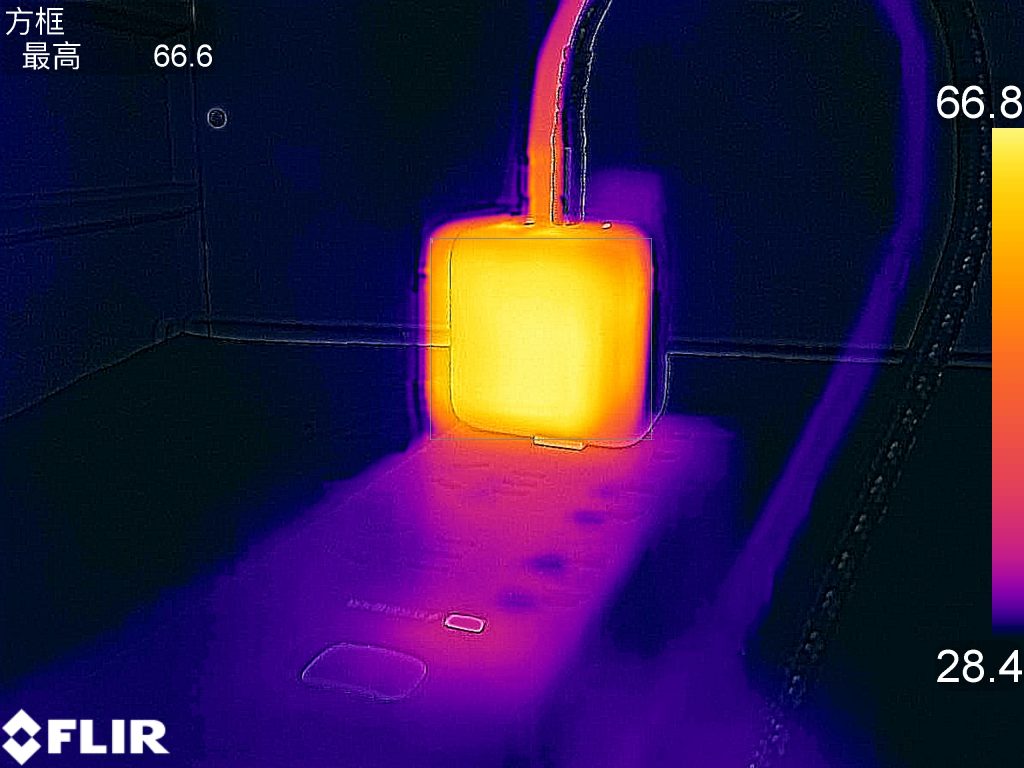

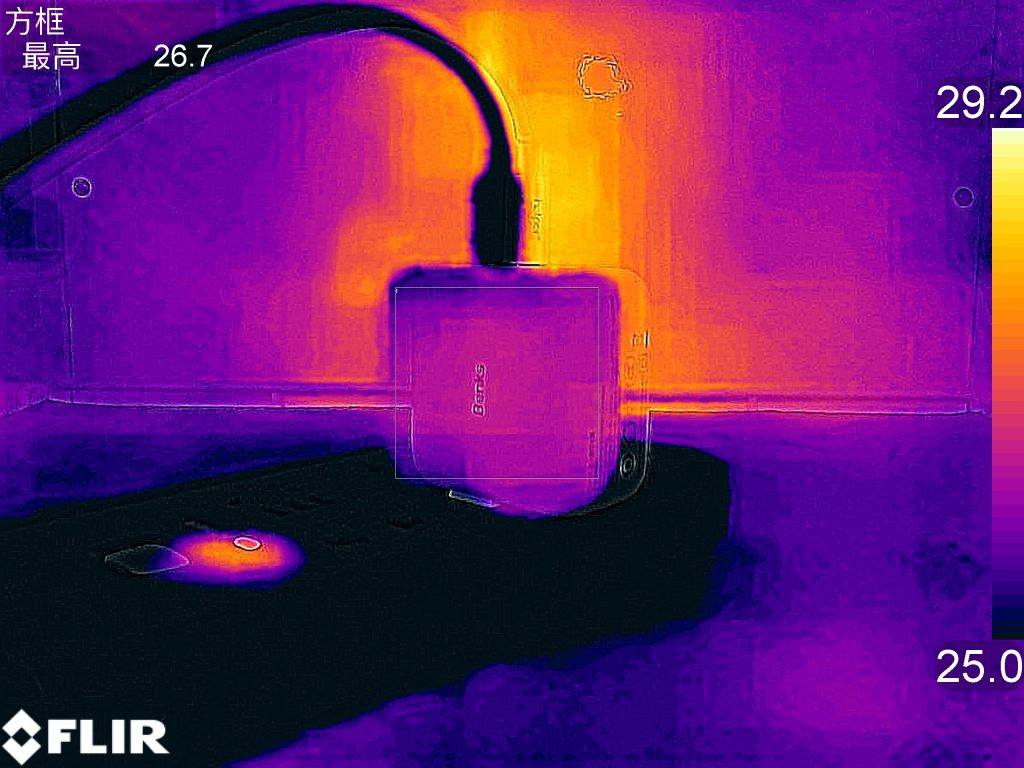

对Benks 65W 1C1A氮化镓充电器的温升进行测试,测试条件为以20V 3.25A 65W的功率持续输出一小时进行测试。准备开始测试前,最高温度为26.7℃。
一小时后,当前最高温度为67.2℃,主要集中在中部,整体比较均匀,温度上升了40.5℃。
再来看另外一侧,当前最高温度为66.6℃,温度上升了约39.9℃。
温升测试小结
一小时满载温升环节是用来测试充电器在极限使用的情况下的发热情况,用户日常使用中很少会遇到这种长时间满载的情况。手机、平板、充电宝等数码设备功率不大,温升会较为缓和,而笔记本充电则会随着电量逐渐饱和而降低功率,发热也会同步降低。
目前国家标准中对充电器表面温度要求是,不高于95度,Benks 65W 1C1A氮化镓充电器测试最高温度仍比国家标准低不少,这些温度都是符合安全使用标准的。

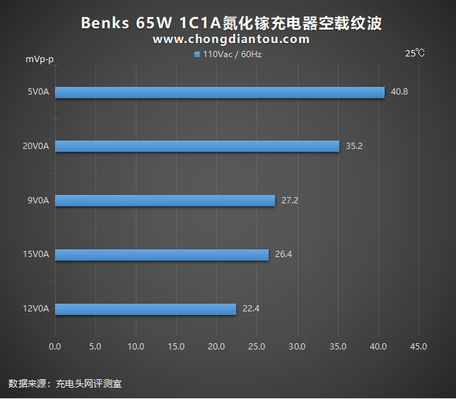

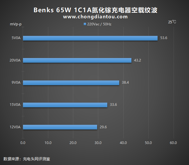

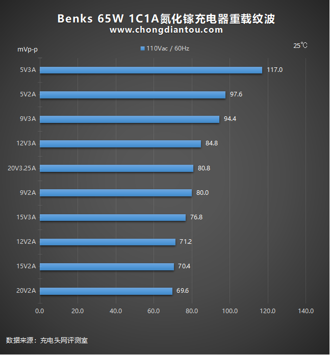

1、纹波测试
Benks 65W 1C1A氮化镓充电器在110V 60Hz交流输入的情况下进行了空载与重载的纹波测试,测试结果如下:
空载情况下:五个档位输出时纹波峰峰值从29.6mVp-p到53.6mVp-p不等。
重载情况下:十个档位输出时纹波峰峰值从77.6mVp-p到120mVp-p不等。

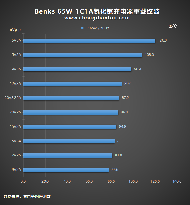

充电器在220V 50Hz交流输入的情况下进行了空载与重载的纹波测试,测试结果如下:
空载情况下:五个档位输出时纹波峰峰值从22.4mVp-p到40.8mVp-p不等。
重载情况下:十个档位输出时纹波峰峰值从69.6mVp-p到117mVp-p不等。
纹波测试小结
国家标准中充电器纹波要求是不高于200mVp-p,Benks 65W 1C1A氮化镓充电器在110V 60Hz、240V 50Hz输入电压下,所有输出功率纹波峰峰值均低于200mVp-p这个标准很多,表现不错。

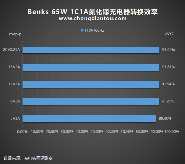

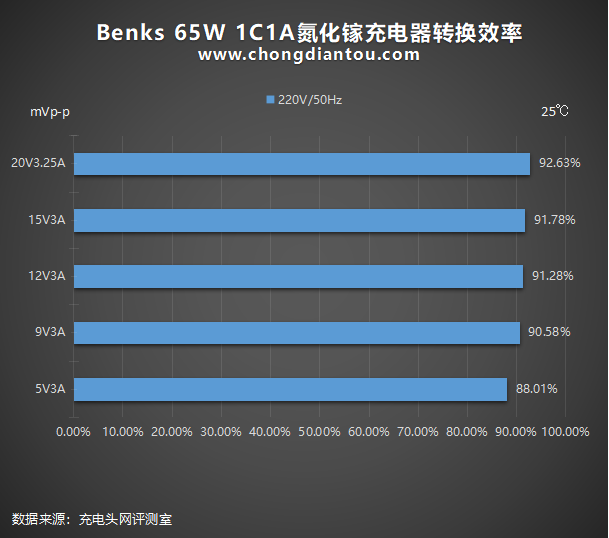

2、转换效率
充电器在220V 50Hz和110V 60Hz交流输入的情况下分别进行了转换效率测试,测试结果如下:
220V 50Hz下,将Benks 65W 1C1A氮化镓充电器在各个电压档位的输出功率拉满进行测试:五个档位测得插线板AC端输入功率和USB端输出功率,通过计算,可得充电器的转换效率从88.01%到92.63%。
110V 60Hz下,充电器的转换效率从89.4%到91.69%。
转换效率测试小结
充电器本质上是一种转换设备,过程中会有损耗,以热量的形式散发出来。转换效率指的是充电器输出功率和输入功率的比值,也就是对电能的利用效率,转换效率越高越省电。Benks 65W 1C1A氮化镓充电器在110V 60Hz和220V 50Hz交流输入的各个电压档位下共测试出十个数据,从88.01%到92.63%不等,表现不错。

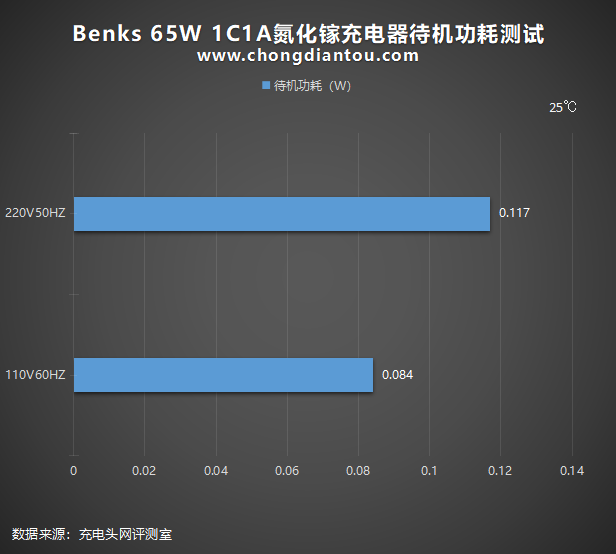

3、待机功耗
经过功率计测试,Benks 65W 1C1A氮化镓充电器在220V 50Hz的空载功耗为0.117W,换算下来一年损耗的电能约为1.02KW·h,若市价电为0.6元/KW·h,则充电器一年的空载功耗约为0.6元左右。
110V 60Hz时的空载功耗为0.084W,换算下来,一年损耗的电能约为0.73KW·h,若市价电为0.6元/KW·h,则充电器一年的空载功耗约为0.44元左右。
