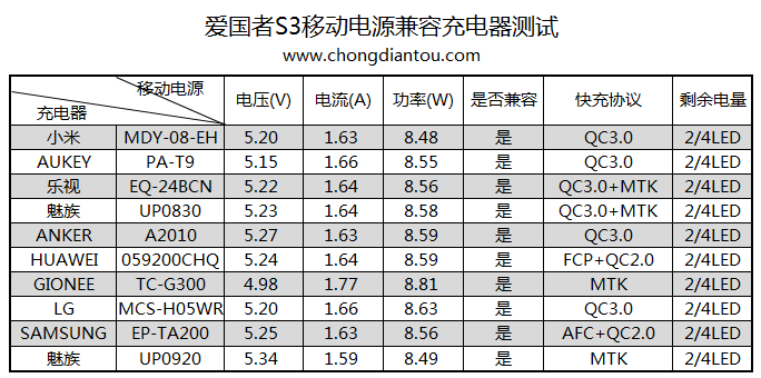

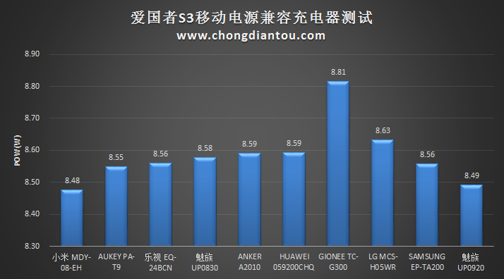

实测各充电器对其充电时的功率如下:
恰到好处才是真的好 爱国者S3移动电源速评-充电头网
结果显示各充电器为爱国者S3移动电源充电均能达到标称的5V2A,总功率在8.5W左右,可在4~5小时内充满。

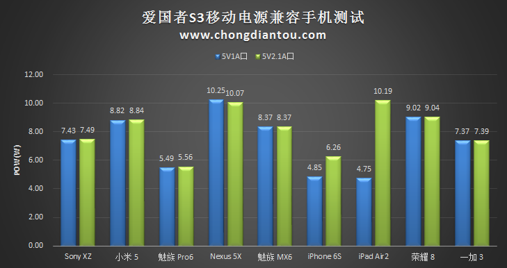

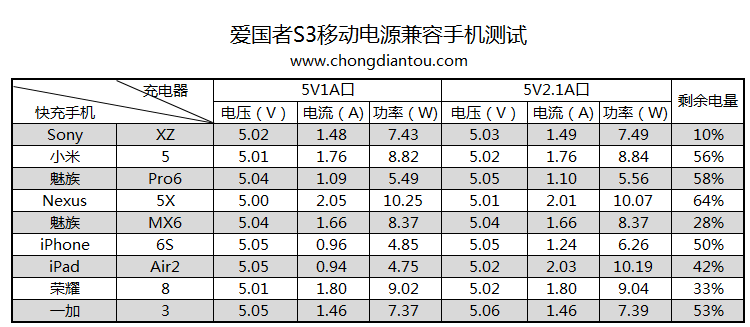

在对手机的兼容性测试中,可发现5V1A口与5V2.1A口输出电压电流值差别不大,只在为Apple设备充电时才出现差异,具体表现为:1A口充6S时电流0.96A,2.1A口为1.24A;充iPad Air2时,1A口为0.94A,2.1A口为2.03A,接近满速,看来1A口与2.1A口是针对苹果设备来标示的。
做为10000mAh上下的移动电源,爱国者S3体积和重量控制的非常不错。OUT1A口虽然标识1A输出,但是在为除苹果外的手机充电时都要远大于1A,输出功率还是不错的。OUT2.1A口加入对苹果协议的支持,大大增加了产品的适用范围,对于要求不高的用户来说,足以应付日常使用。
