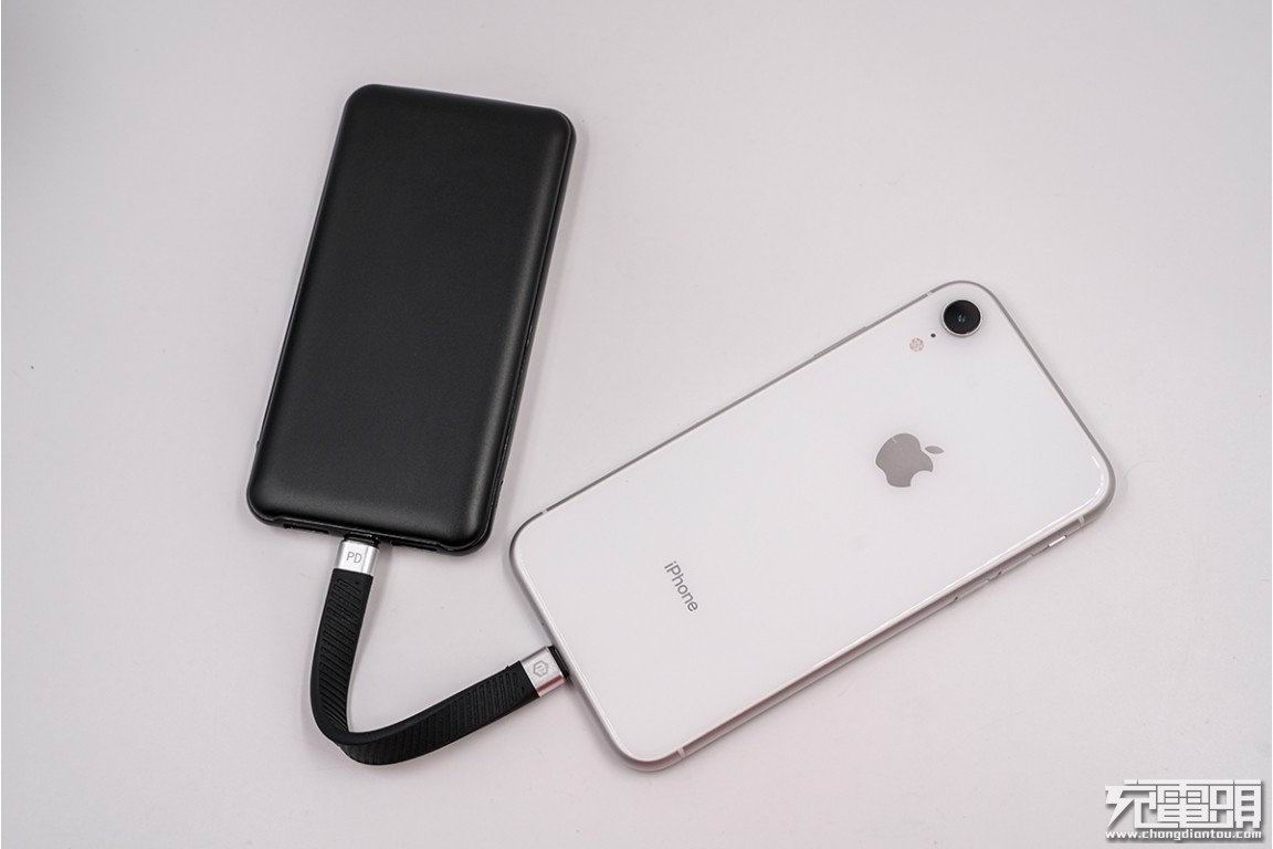

1、免卷绕易收纳
日常外出带上充电宝与数据线使用,苹果原厂数据线1米长度需要将卷绕捆扎好后再放入背包,操作繁琐携带麻烦,短线长度一般在0.2米左右,可直接放入背包,也可以插在充电宝上直接携带,免去整理线材的步骤,外带立刻出发无需准备。

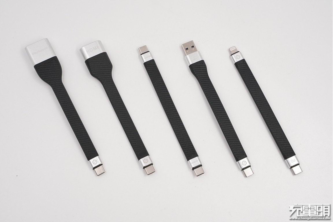

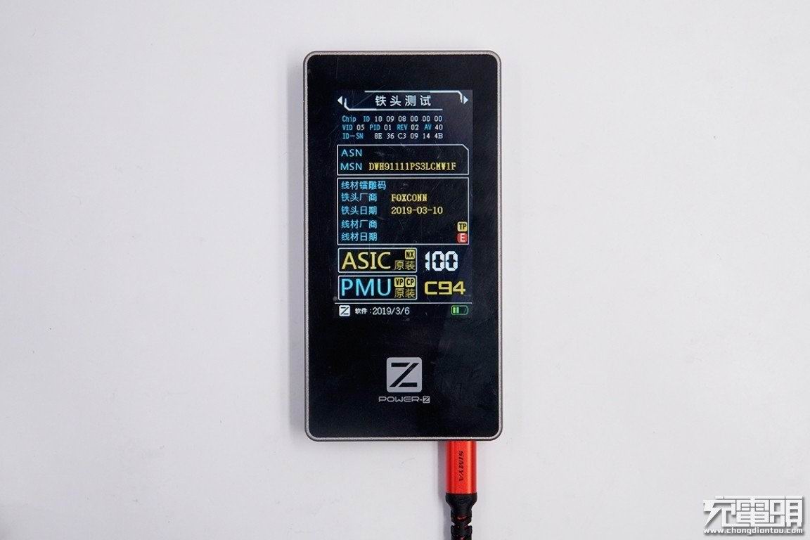

AENZR 恩泽 C94面条快充线

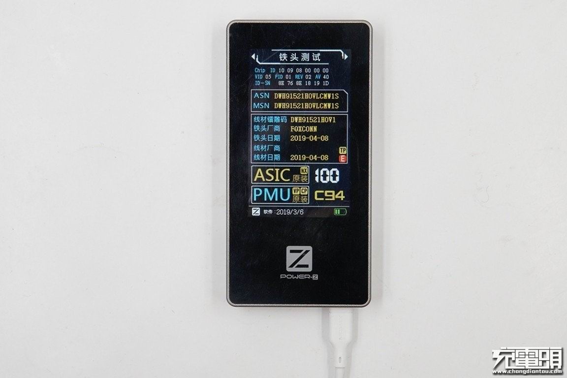

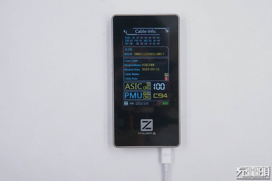

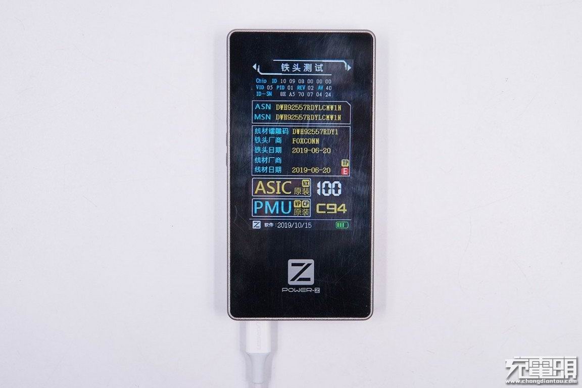

随着USB-C接口的普及,越来越多的设备装备了USB-C接口,iPhone 也全部支持USB PD快速充电。2019年2月AENZR推出一系列USB-C线材,全部使用了FPC可挠性印刷电路代替传统线芯,外形扁平类似常见的面条线,并且长度短小可随意弯曲。其中也包含了USB-C to Lightning苹果快充线,可以为iPhone 12提供PD快速充电。 AENZR USB-C to Lightning面条快充线长度仅有13.7cm,连接手机与充电宝后不会突出太多,一起那在手上也轻松自在,扁平的设计甚至可以放入口袋、钱包、甚至夹在书本中,可以说是市面上数一数二便携的快充线缆。 使用MF001对附送的数据线进行检测,屏幕中可以看到AENZR USB-C to Lightning数据线使用了原装C94端子头,ASIC与PMC均为原装,评分100分,长久使用也可以保持稳定可靠无弹窗。 相关阅读: FPC工艺加持,AENZR 随意弯曲数据线上手评测

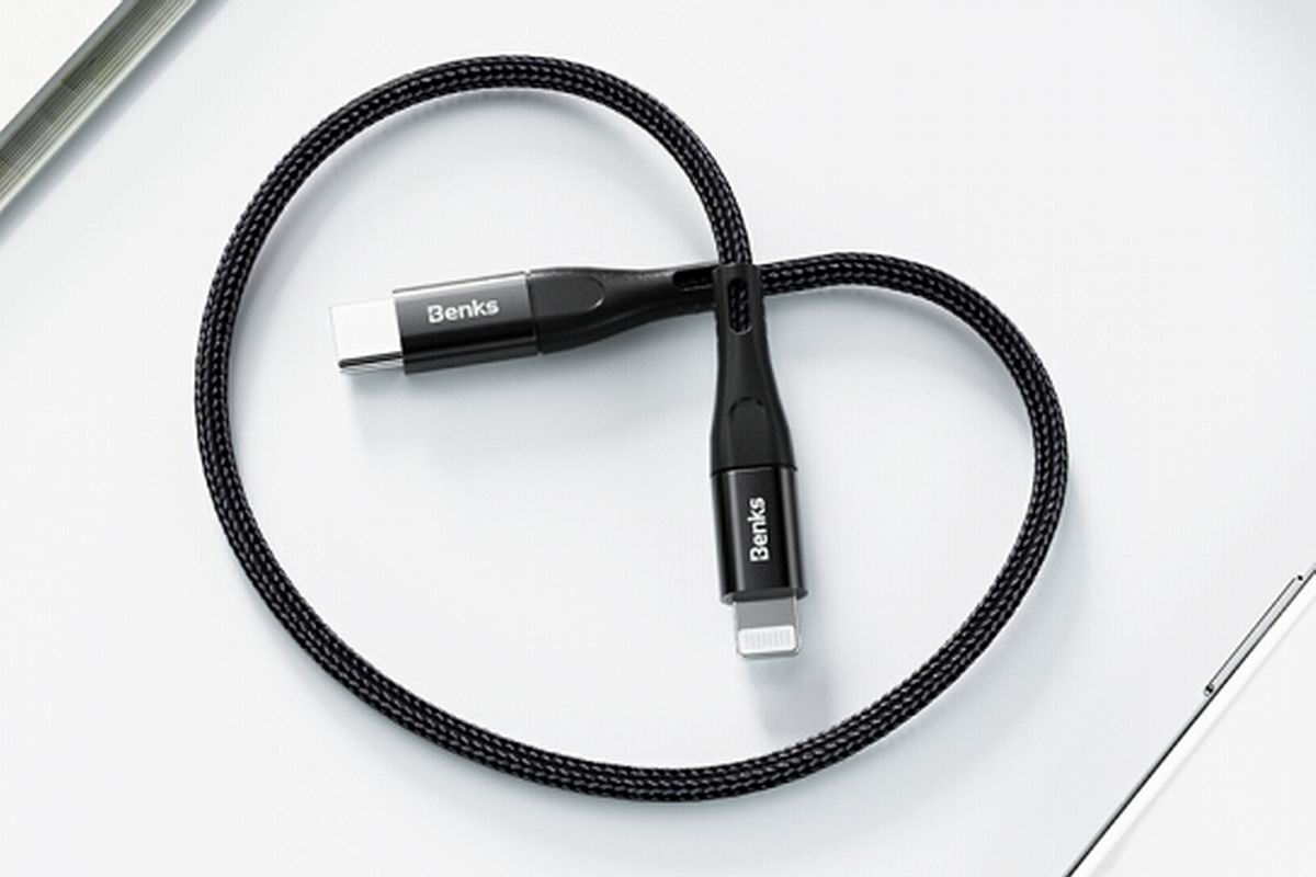

Benks 邦克仕 M17 MFi 快充数据线

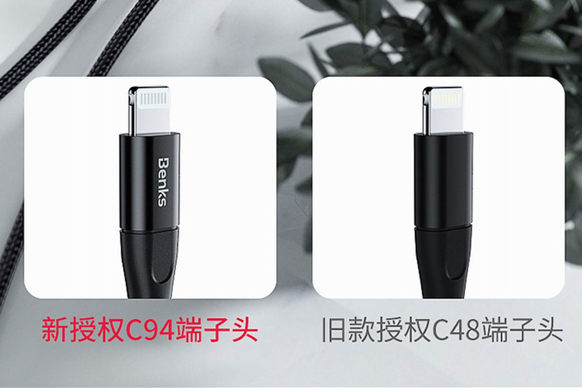

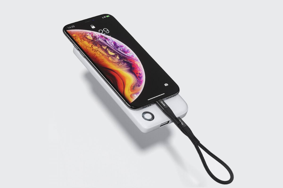

2019年5月邦克仕举行快充新品发布会,一口气发布了多款充电周边产品,包含了数据线、充电宝、充电器等品类。数据线方面,邦克仕推出了M13、M17、M15、M11多款USB-C to Lightning快充数据线,涵盖TPE、编织线、不同长度等,全部通过苹果MFi授权认证,给用户提供不弹窗的稳定快充体验。为针对用户外带使用场合的便携需求,M17 MFi快充数据线提供了0.25米短线供用户选择。 材质方面邦克仕M17 MFi快充短线在使用寿命上下了功夫,外皮采用强韧的丙纶丝编织而成,抗拉扯耐磨不起球,加长网尾包裹着线缆,通过了10000+次弯折测试,有效保护线缆最脆弱的网尾区域。邦克仕M17 MFi快充短线长度为0.25米,手机与充电宝同携充电不会产生过长的小尾巴,一手拿起干净利落,外出时直接放入背包无需缠绕收纳,轻松出门不在累赘。 邦克仕M17 MFi快充短线采用苹果MFi认证C94端子头制作,UPC/EAN码:6948005948702,在苹果官网可查询验明真身,安全稳定不弹窗。iPhone 8以后的所有苹果机型均支持USB PD快速充电特性,邦克仕M17 MFi快充短线搭配20W PD充电器,可以为iPhone 12提供半小时充入50%以上的快充体验,快速恢复电量不再因低电流引起恐慌。

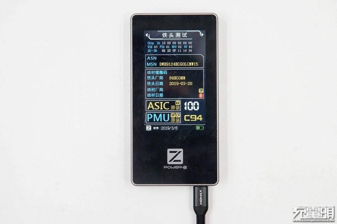

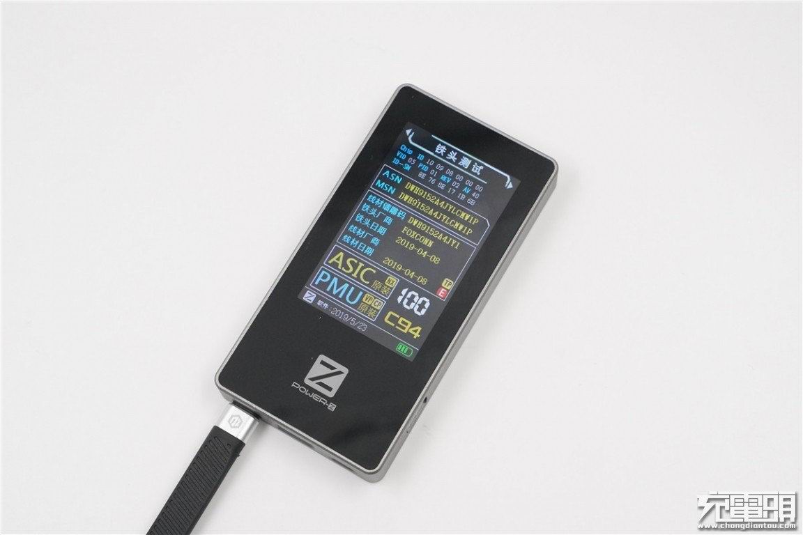

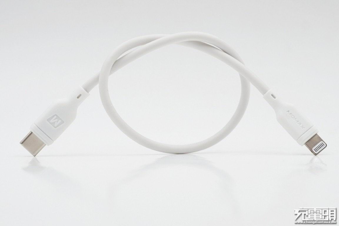

MOMAX 摩米士 ZERO Lightning to Type-C CABLE 0.3M
香港著名数码品牌MOMAX摩米士的USB-C to Lightning数据线大家一定不陌生了,最近一波短线的风潮袭来,摩米士也是迅速跟进,推出了自家的USB-C to Lightning短线数据线。摩米士ZERO Lightning to Type-C CABLE 0.3m数据线外皮采用了TPE材质线身,触感柔软亲肤,高回弹耐拉扯,不易缠绕打结,数据线还在线身与线头连接处进行了加固处理,一体注塑工艺经久耐用。 数据线的两个端子头采用一体成型工艺,表面磨砂质感,增加拔插时的摩擦力。Lightning接口这端接口的脚颜色为银色,连接器的电镀工艺从镀金升级为更昂贵耐用的镀铑钌,符合C94端子特征。端头与网尾一体化成型,线头与线身的连接处分别做了加厚加固处理,网尾上开了一个小孔,增加弯曲能力,官方声称通过15000次摇摆测试。 在使用ChargerLAB Power-Z MF001测试仪检测过后,摩米士ZERO Lightning to Type-C CABLE 0.3m数据线采用ASIC、PMU均为原装的Lightning端子头,评分为100分。兼容性方面,使用摩米士ZERO Lightning to Type-C CABLE 0.3m数据线+PD充电器测试了市面上一些支持PD快充且为Lightning接口的数码产品设备,均能开启PD快充,像类似于iPad Air2这种支持Apple 2.4A协议不支持PD快充的苹果设备,它也能很好兼容该协议。 相关阅读: MOMAX摩米士USB-C to Lightning PD快充短线上手评测(DL35W)
MOMAX 摩米士 elite-link Lightning to type-c cable 0.3m

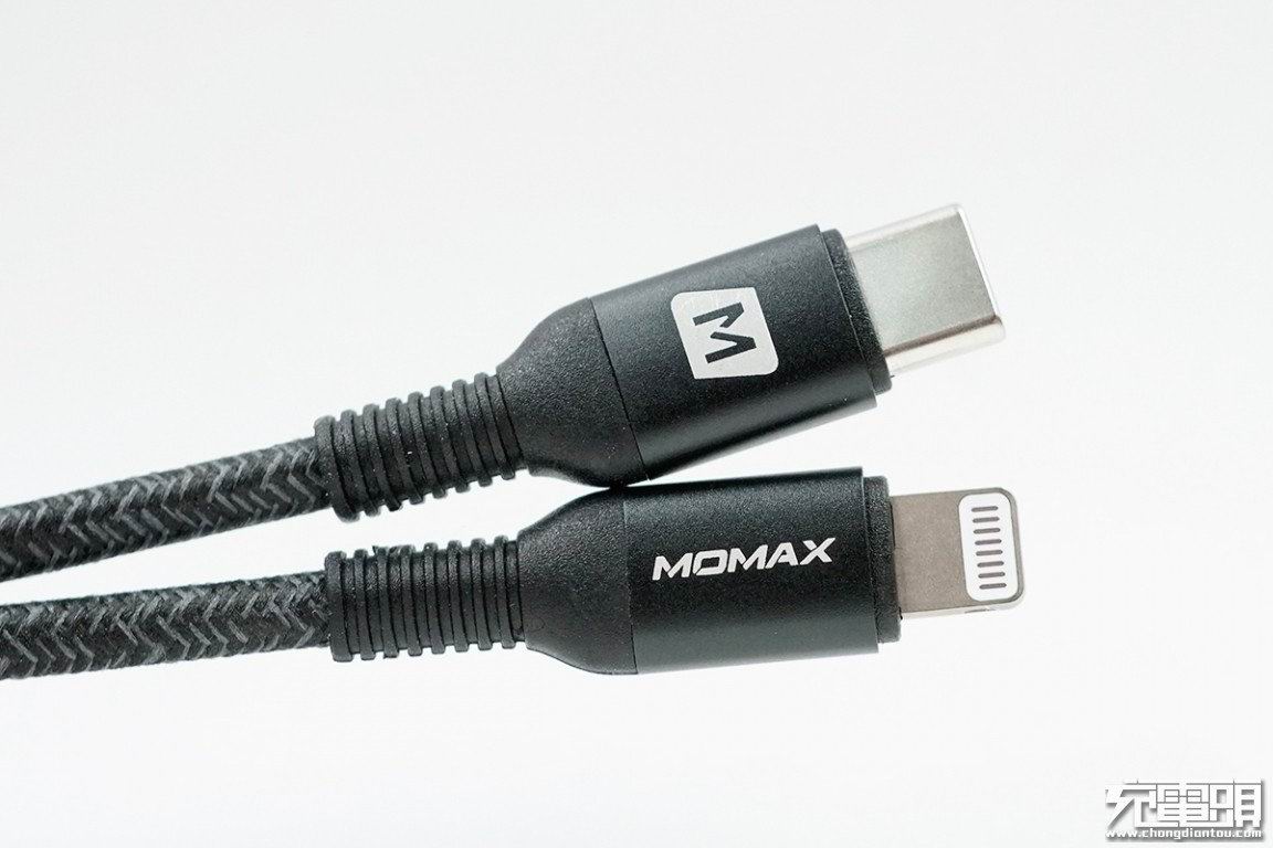

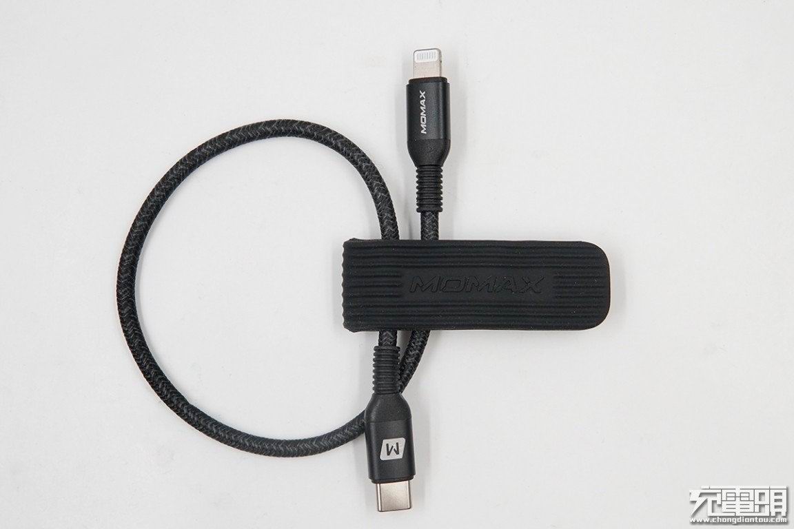

之前小编评测了一根摩米士的编织USB-C to Lightning线,使用了美国杜邦凯夫拉纤维,实测真的可以拉车,拥有超强悍的耐用度,之后MOMAX推出了同样的加入了美国杜邦凯夫拉防弹纤维的快充短线,它就是的0.3米MOMAX elite-link Lightning to type-c cable数据线。线体材质为TPE+铝+编织,线身同样加入了凯夫拉材质,编织工艺厚实可靠,非常紧密,相比普通编织线更加牢固,扎实,虽然是编织线但是柔韧性十分不错。 端子头塑胶材质,覆盖有铝合金外壳,表面喷砂细腻,增加拔插时的手感。USB-C端子头铝合金外壳上印有“M”LOGO。Lightning接口这端铝制外壳上印有“MOMAX”字样。接口的脚颜色为银色,连接器的电镀工艺从镀金升级为更昂贵耐用的镀铑钌(lǎo liǎo),符合C94端子特征。网尾与端子一体化,凹槽在抗弯折的同时保持柔韧度,弯折角度能达到90度以上。网尾连接处护线十分粗壮,官方宣称经过了80000+次摇摆测试。 对于MOMAX elite-link Lightning to type-c cable 0.3m数据线的Lightning端子测试,小编使用的是ChargerLAB Power-Z MF001测试仪。从测试仪的屏幕中可以看到,该款数据线ASIC、PMU均为原装C94元件,评分为100分。 相关阅读: 短线也玩凯夫拉?摩米士USB-C to Lightning 0.3米拉车线上手评测(DL30D)

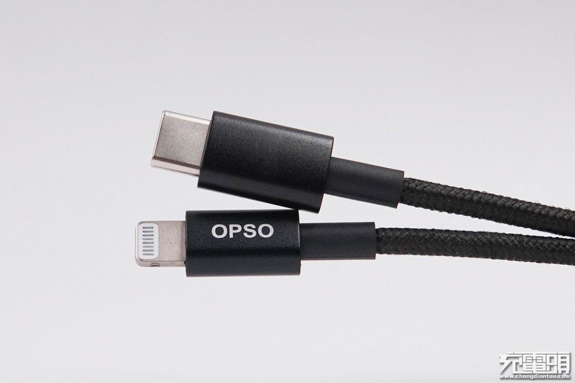

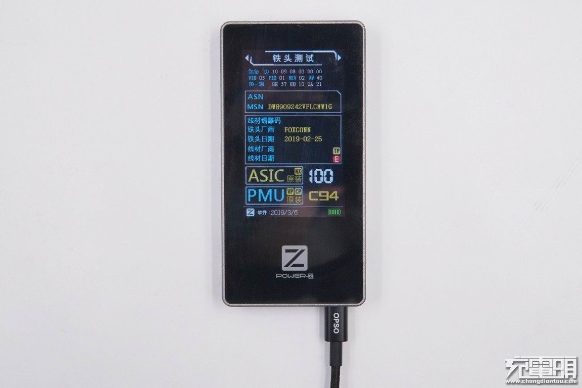

OPSO 欧普索 USB-C to Lightning快充短线

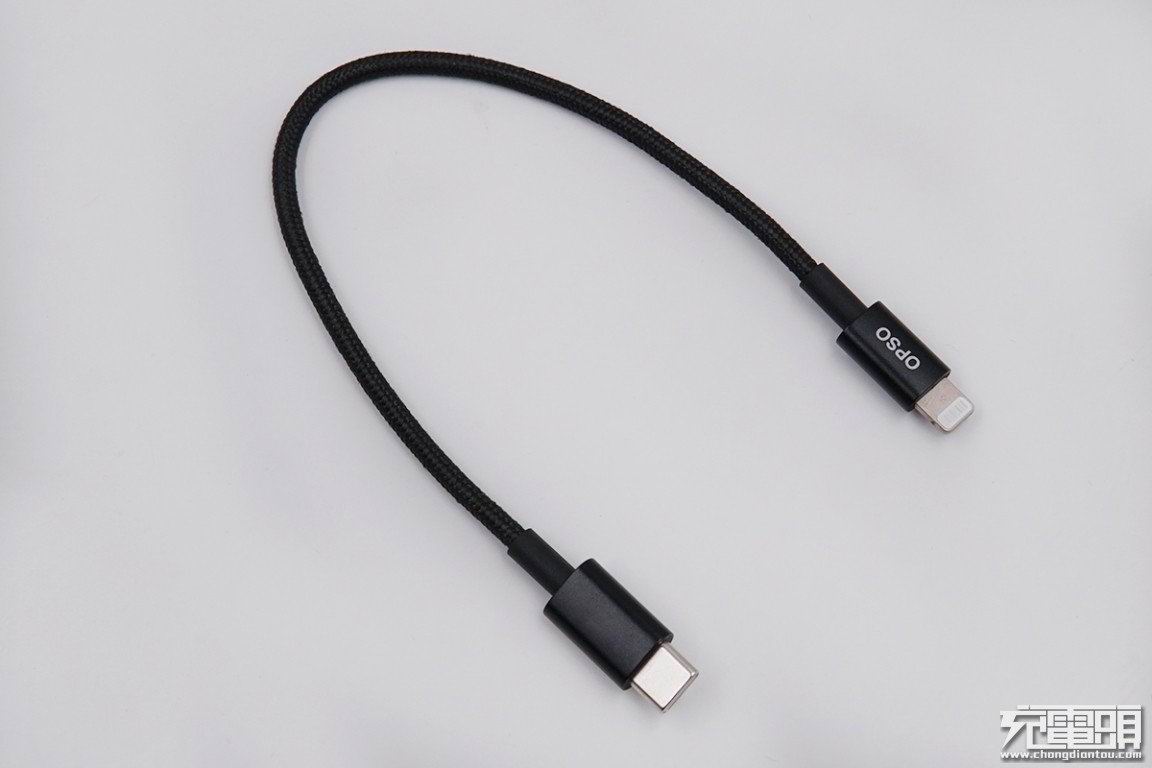

OPSO是苹果MFi授权认证企业,同时也是Wi-Fi联盟和Qi协会会员,主要产品包括数据线、适配器、移动电源、磁力充电器,以及无线充电设备等。OPSO推出过不少MFi认证数据线,其中OPSO USB-C to Lightning快充短线是市面上最早开售的MFi苹果快充短线,外出携带移动电源跟手机叠加手持的场景短线会更加合适,让它成为网红爆款产品深受用户喜爱。 OPSO USB-C to Lightning数据线线身采用编织工艺,线材比较柔软轻松弯曲,数据线的网尾加厚设计,抗弯折不易开裂。数据线的端子头采用一体成型注塑,外表覆盖铝合金外壳,表面喷砂处理,手感细腻坚固耐用。Lightning端印有OPSO字样,针脚为银色,连接器的电镀工艺从镀金升级为更昂贵耐用的镀铑钌,符合C94端子特征。OPSO USB-C to Lightning数据线设计简单,没有过多花哨的地方,编织线身比较结实,硬质端头保护性够强。 OPSO USB-C to Lightning数据线长度20cm,出门携带背包口袋随意放入无压力,搭配移动电源使用,不打结不缠绕,轻松开启iPhone PD快充,半小时充电50%。在使用ChargerLAB Power-Z MF001测试仪检测过后,OPSO USB-C to Lightning数据线采用ASIC、PMU均为原装的Lightning端子头,评分为100分,兼容性不用担心。 相关阅读: 外出快充神器,OPSO USB-C to Lightning 编织短线评测

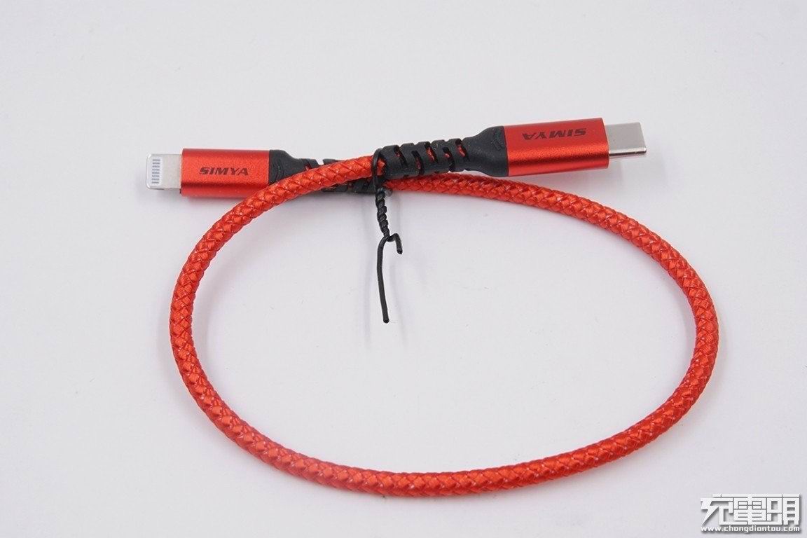

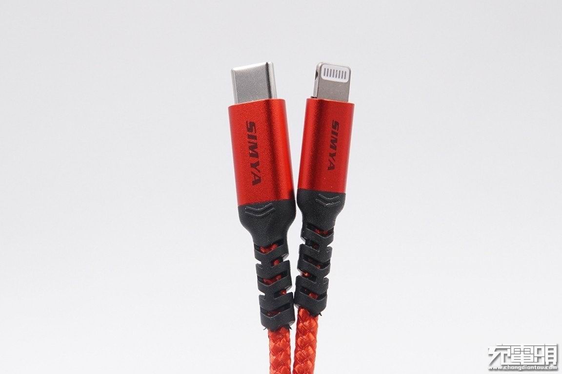

越来越多厂家布开始推出USB-C to Lightning编织线,编织线因为其耐弯折、耐磨损特点受到众多用户喜爱。小编之前已经体验过多条编织材质的线,其中有一款令人印象深刻,它就是SIMYA新明亚USB-C to Lightning数据线。新明亚 USB-C to Lightning 0.3米短线外皮为编织结构,密度精致有一定记忆性,弯成一定角度后不会复原。编织有细丝和透明丝两种材质,既增强了编织的稳定性也带来不一样的视觉感受。 新明亚USB-C to Lightning数据线端头采用的一体注塑加铝合金外壳,外壳上印有SIMAY的字样 。Lightning端头针脚颜色为银色,连接器的电镀工艺从镀金升级为更昂贵耐用的镀铑钌(lǎo liǎo),符合C94端子特征。线身与线头连接的一体化塑胶网尾,包裹完整,V形开孔保证了一定的弯折角度。 使用ChargerLAB Power-Z MF001测试仪对新明亚USB-C to Lightning数据线进行Lightning端子检测,测得ASIC、PMU均为原装,评分为100分。 相关阅读: 均能激活PD快充,SIMYA新明亚USB-C to Lightning短线上手评测

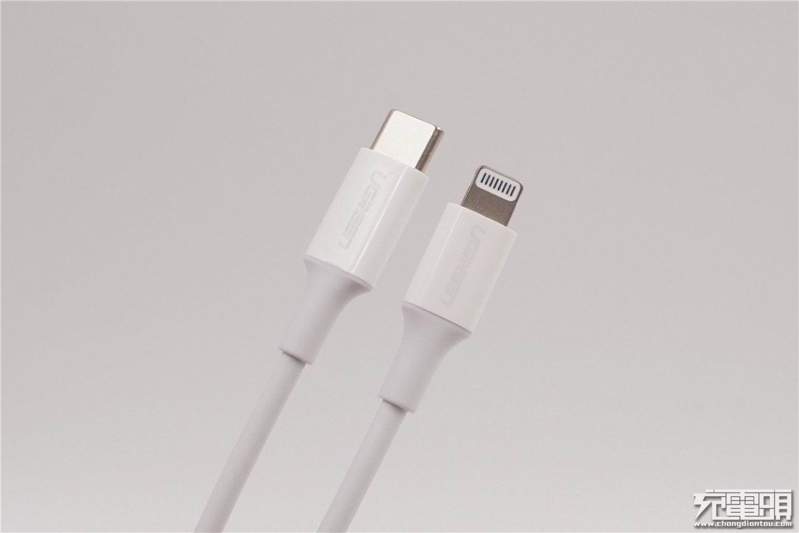

UGREEN 绿联 US304 PD快充线

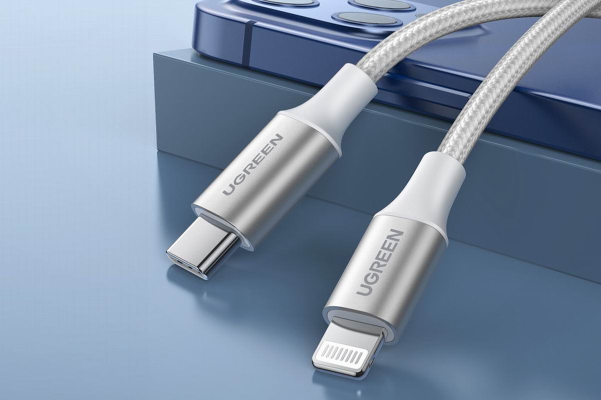

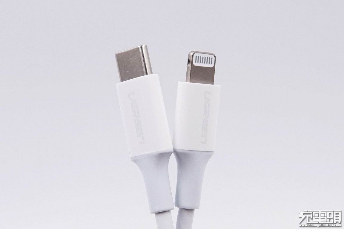

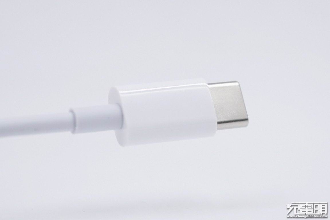

绿联US304 PD快充线采用全包型网尾结构,高韧性TEP材质网尾高达0.8mm厚度,可抵抗万次弯折不断裂,端子头采用铝合金包裹避免损坏内部芯片,表面镭雕绿联LOGO“UGREEN”,线身采用耐磨编织外皮保护内部线缆不受损,内部加入防弹丝抗拉扯,并采用屏蔽编织网结构隔离外部电磁干扰。 绿联US304 PD快充线拥有丰富的配色,共有银白、蓝黑、暗夜绿三种配色可供选择,长度方面,共有0.25米、0.5米、1米、1.5米、2米四种长度,0.25米与0.5米适合与充电宝同携使用,无需卷绕收纳轻松出门。 绿联US304 PD快充线采用苹果MFi认证C94端子头制作,银白色触点采用抗氧化镀姥钉工艺,抗汗渍防锈耐久度更高,符合C94端子特征。支持iPhone 8以后所有iPhone机型使用,搭配20W PD充电器可在30分钟时间为iPhone 12充入50%电量。

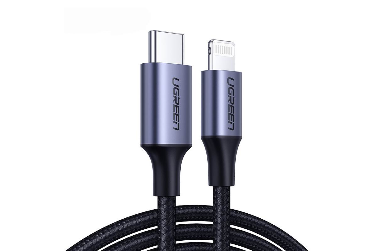

UGREEN 绿联 US171 PD快充线
​​iPhone 12系列手机标配了USB-C to Lightning数据线,极大的推广了iPhone PD快充,不少国内配件厂商很早就准备了自家的MFi USB-C to Lightning数据线,绿联也不例外,第一时间推出了多款USB-C to Lightning数据线,其中一款US171 PD快充线更是提供了0.5米短线版本,方便出门用户使用。 线头两端都是钢琴烤漆质感的PC塑料材质,线身与线头连接处的网尾与编织线相同,会更柔软一些。左边是USB-C接头,右边是Lightning接头。Lightning头的针脚同样是C94标准的银色,表面有镀铑钌(lǎo liǎo)工艺。线身与线头交接处采用抗弯折处理,两插头的塑料外壳上印有“UGREEN”品牌LOGO。 使用ChargerLAB Power-Z MF001测试仪对UGREEN绿联 USB-C to Lightning线的Lightning端子测试,从测试仪的屏幕中可以看到,这根数据线ASIC、PMU均为原装C94元件,评分为100分。 相关阅读: 原装端子稳定无弹窗,绿联USB-C to Lightning数据线上手评测

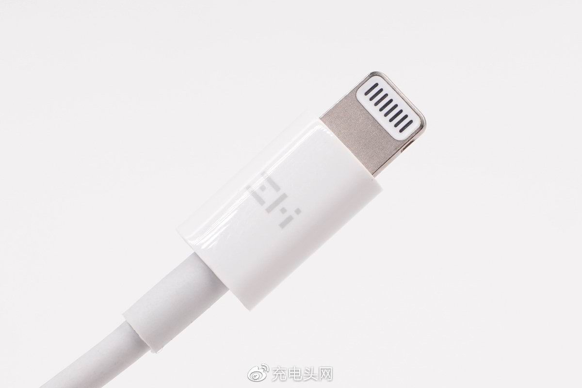

随着C94的开放认证,越来越多的企业也开始生产最新的USB-C to Lightning苹果数据线,备受关注的充电配件品牌紫米也推出了USB-C to Lightning,并且提供0.3米、1米、1.5米三种长度可选。紫米USB-C to Lightning短线具体产品型号为:AL871,紫米USB-C to lightning数据线外形非常简洁,近似于苹果原装线,材质为PC+PET。 Lightning接头采用硬质PC塑料,表面很光滑,接头上印有紫米logo,针脚为银色镀铑钌工艺,符合C94端子特性。USB-C接口同样采用硬质PC塑料,表面很光滑,没有任何标识。网尾无论是包裹长度,外皮厚度都跟原装线差不多,实测弯折比较容易,弯折角度在90度以下。 使用ChargerLAB Power-Z MF001测试仪对紫米USB-C to Lightning数据线进行Lightning端子检测,测得ASIC、PMU均为原装,评分为100分。 相关阅读: 原装C94端子,紫米USB-C to Lightning数据线上手评测
