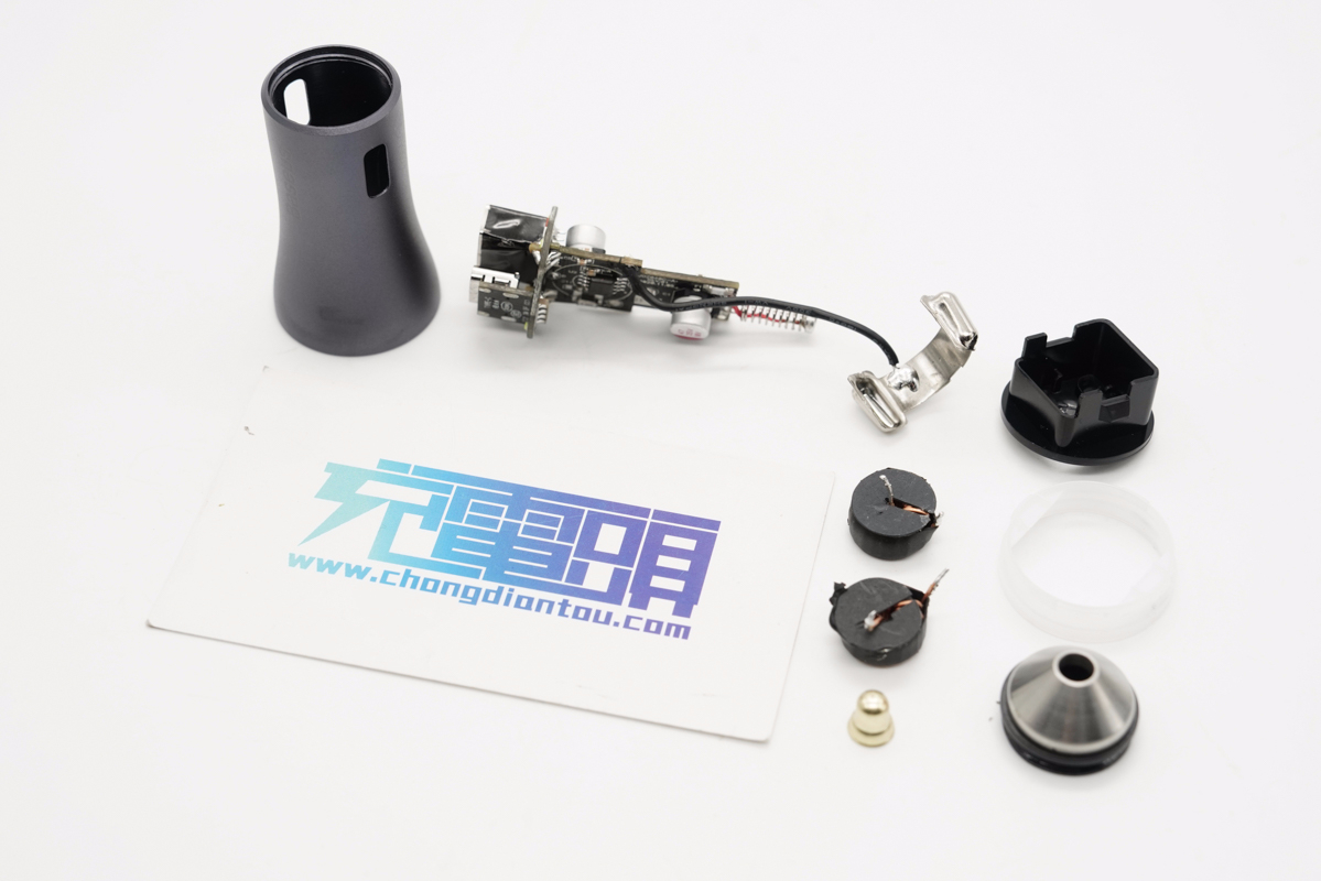

二、倍思双口40W快充车充拆解
拆解报告:Baseus倍思1A1C 40W快充车充CCJDZ-C-充电头网
将输出顶面外壳拆开,金属壳内侧设有塑料壳进行绝缘隔离。
将正极外壳也拆掉即可将PCB板取出。
从侧面看去,车充由两块小板组成,输入端小板两面均设有电感与滤波电容,输出端小板上焊接USB母座。
PCB板正面一览,设有输入滤波固态电容以及USB-C电路降压电感,负极弹片使用导线和PCB板连接。
拆掉电感,下面设有降压协议IC和输出电流取样电阻。
小板另一面设有USB-A降压电路以及两颗输出滤波固态电容。
正极弹簧内焊接一根红色导线降低电阻,输入端有一颗白色贴片保险丝。
输入滤波固态电容特写,规格为35V 47μF。
负极弹片特写。
智融SW3522负责USB-C接口的降压控制和协议识别,这是一款高集成度的多快充协议充电芯片,其集成了 3.5A 高效率同步降压变换器,支持PPS、PD、QC、AFC、FCP、SFCP等多种快充协议以及CC/CV模式。外围仅需少量的器件,即可组成完整的高性能多快充协议充电解决方案。
智融SW3522资料信息。
降压电感特写,外套热缩管,底部有青稞纸用来绝缘。
USB-C口输出滤波固态电容。规格为25V 100μF。
USB-A口降压协议IC采用昂宝OB2158。这是一颗内置协议的高性能恒压恒流同步降压转换器,支持多种快充协议和PD3.0快充协议,支持5/9/12V输出,支持华为SCP协议,内置线损补偿,工作电压9.5到30V,内置开关管,支持完善的保护功能。
昂宝 OB2158 详细资料信息。
USB-A电路降压电感特写,外套热缩管并打胶加固。
USB-A口输出滤波固态电容来自台系钰邦,规格为16V 100μF。
输出端一览,除USB母座外,PCB板边缘还设有四颗LED指示灯。
LED指示灯特写。
USB-A母座特写,金属壳缠绕胶带防尘。
USB-C母座特写,黑色胶芯不露铜,内部夹钢片加固。
倍思40W快充车充采用铝合金外壳,整体经久耐用。车充配备1A1C接口,支持QC、AFC、FCP、SCP、PE2.0、PD3.0和PPS等快充协议,而USB-C口还具备5V3A、9V2.22A、12V1.67A、15V1.33A、20V1A、3.3-5.9V3A、3.3-11V2.2A电压档位,整体兼容性好,满足苹果、华为、小米等品牌手机快充需求,实用性强。
充电头网通过拆解了解到,车充为1A1C双口分别设有两路独立降压电路,其中USB-C口降压协议IC采用智融SW3522,USB-A口的为昂宝OB2158,均内置开关管,一颗芯片完成所有功能,集成度非常高。另外设有固态电容进行输入输出滤波,车充输出纯净。
