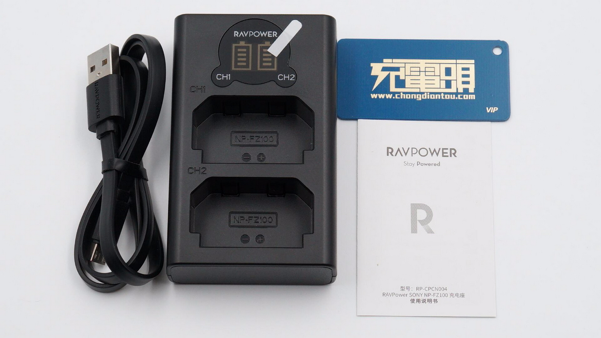

RAVPOWER立式充电座RP-CPCN004配有Micro USB和USB-C两个输入接口,新旧设备都能为其供电,此外不仅设有两个电池槽位,而且采用立式设计,充电过程十分稳定。配有LED电量显示屏可以查看电池充了多少点,整体设计更加人性化。下面充电头网就对这一充电座进行拆解,看看其内部如何设计。
一、RAVPOWER NP-FZ100电池充电座外观
拆解报告:RAVPOWER NP-FZ100电池立式充电座RP-CPCN004-充电头网

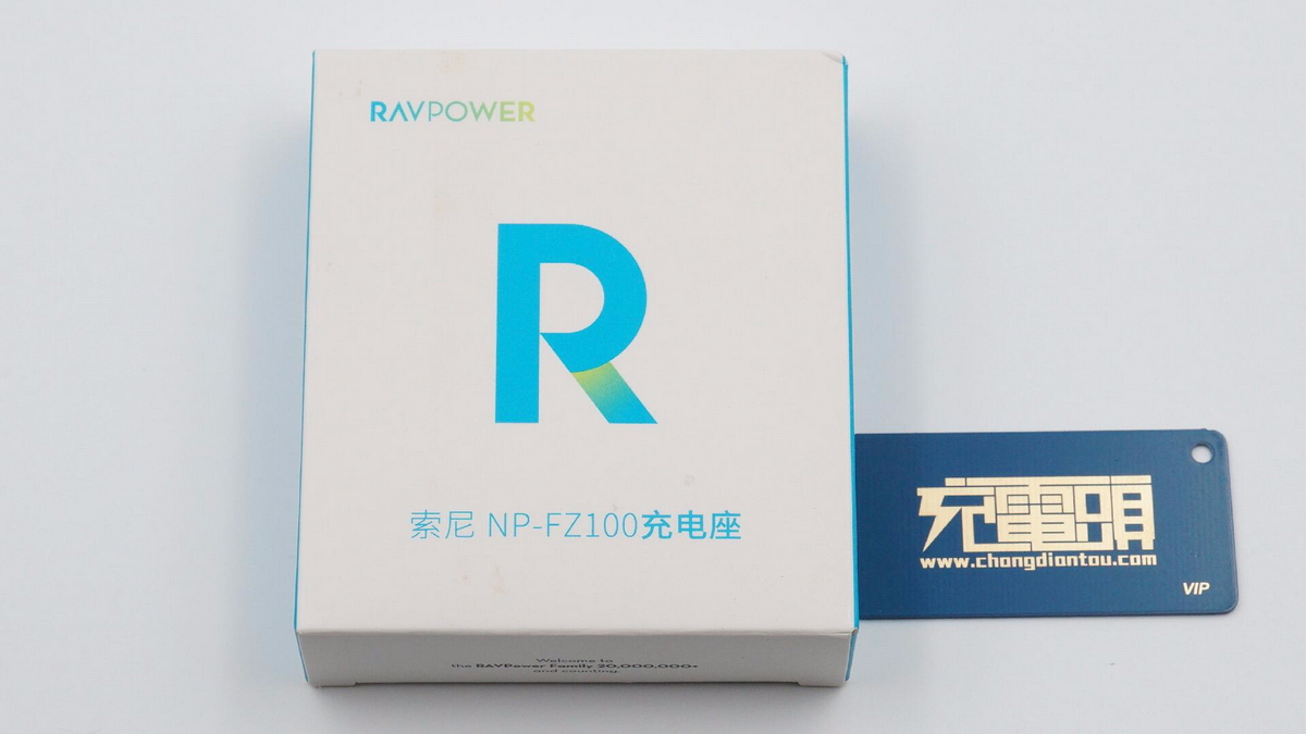

包装盒设计简约,正面设有RAVPOWER品牌和产品名称。

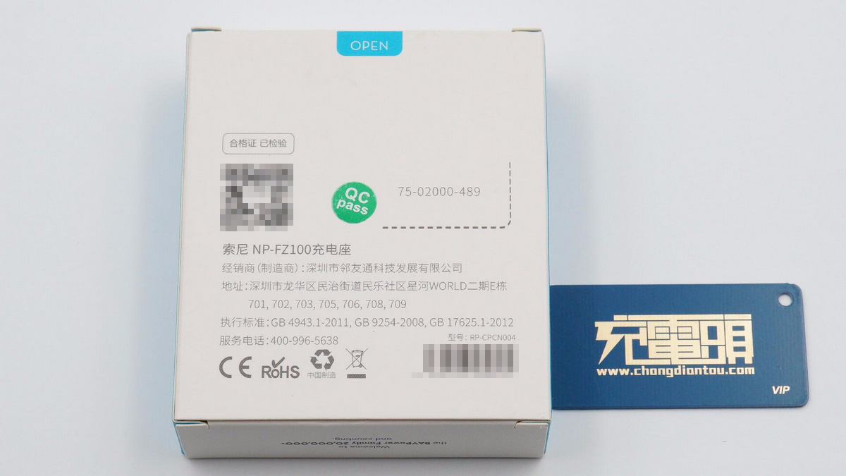

背面印有产品商家的基本信息。
包装内含充电座、USB-A to Micro充电线和使用说明书。

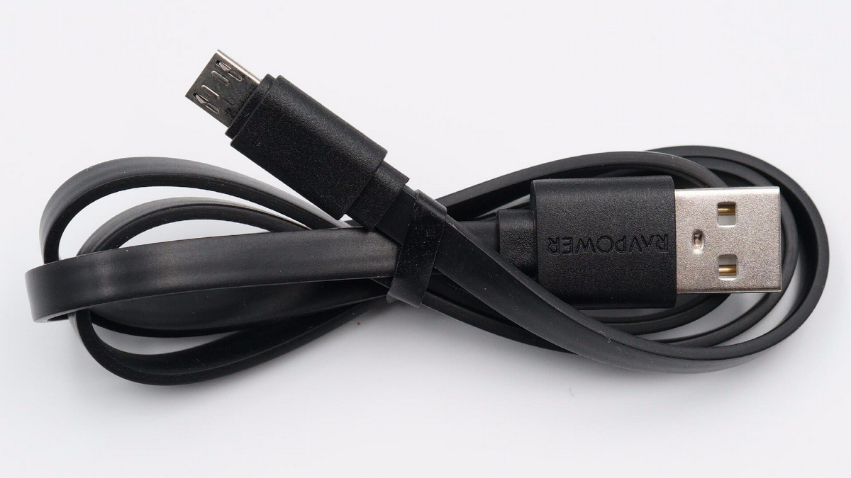

数据线使用橡胶圈捆扎整理,线身扁平设计,两端线头塑料壳磨砂处理,外壳上注塑凹印RAVPOWER品牌。

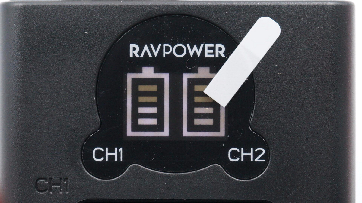

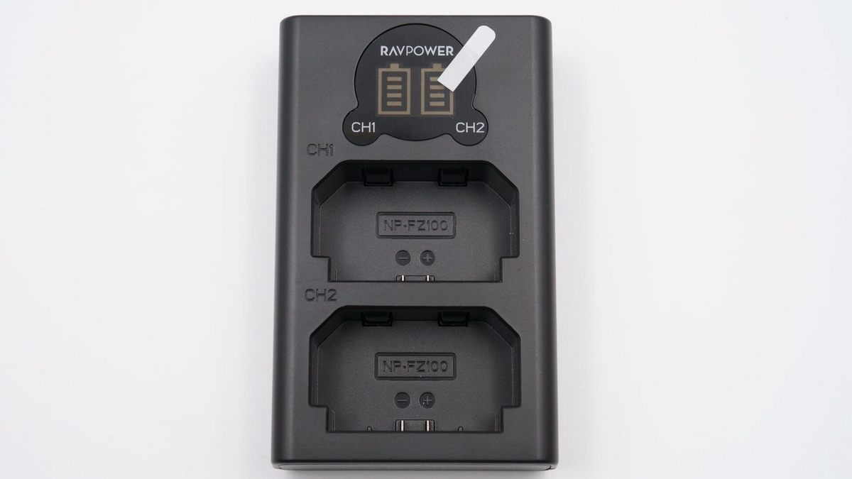

充电座机身采用长方体造型设计,外壳磨砂处理,两侧过渡圆润。机身顶面设有充电显示屏和两个电池充电槽。
显示屏上设有RAVPOWER品牌和两个电池标识,两侧设有CH1和CH2字样加以区别。

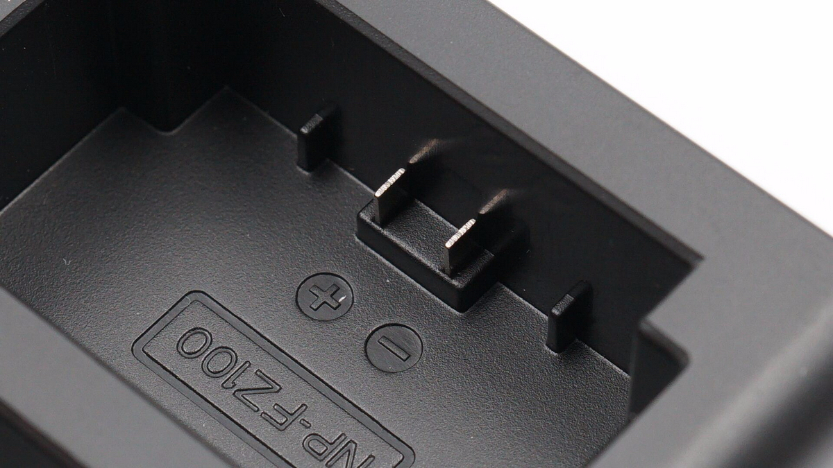

电池充电槽特写,底部凹印NP-FZ100型号,侧边设有正负极触点和定位板。

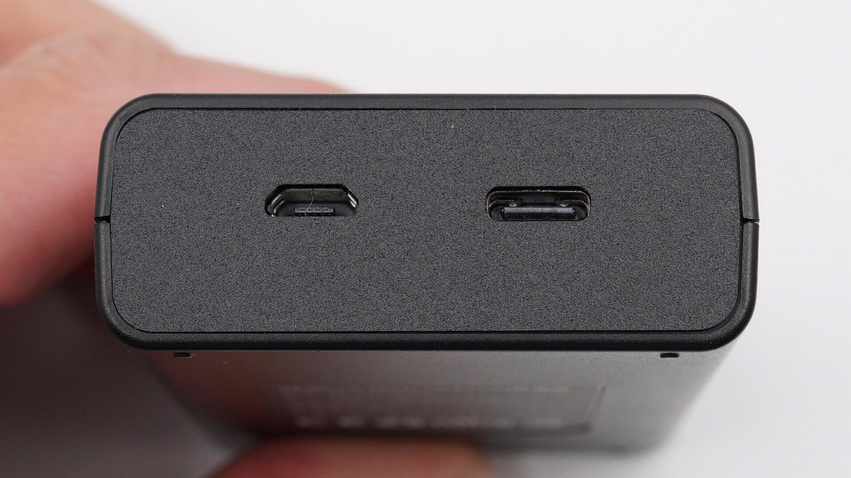

机身侧面配有Micro USB和USB-C充电接口,新旧线缆都能用。

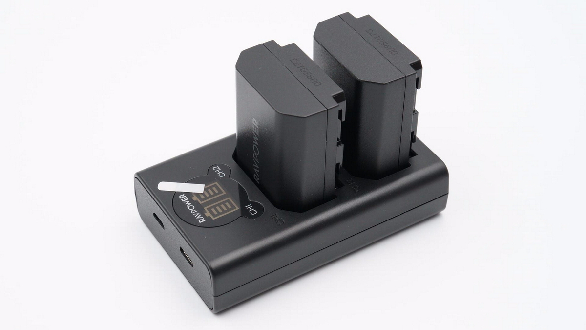

充电座实际使用场景一览,可同时为两块电池充电。

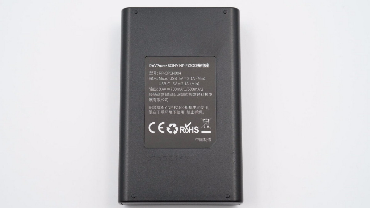

机身底部贴有充电座参数信息
型号:RP-CPCN004
输入:Micro USB:5V2.1A(Min)
USB-C:5V2.1A(Min)
输出:8.4V0.7*1/0.5A*2
制造商:深圳市邻友通科技发展有限公司
产品已经通过了CE和RoHS认证

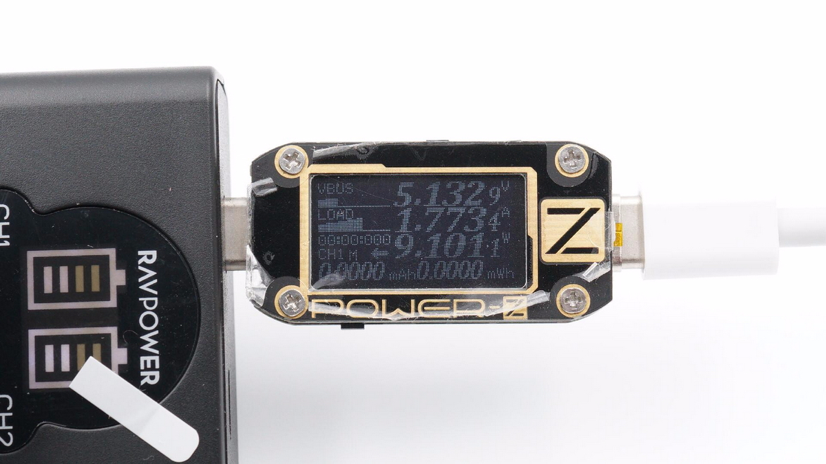

对充电座进行充电测试,使用ChargerLAB POWER-Z KT002测得输入功率为5.1V 1.8A 9.1W,符合产品标称。

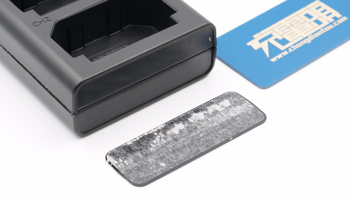

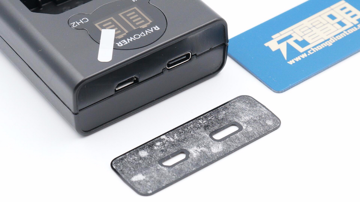

将接口侧塑料板拆下,使用双面胶粘贴固定。
另一端封装塑料板同样设有双面胶粘贴固定。

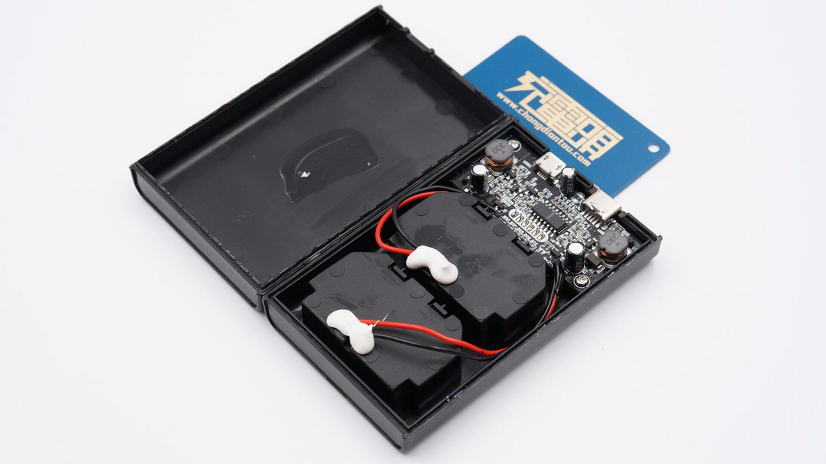

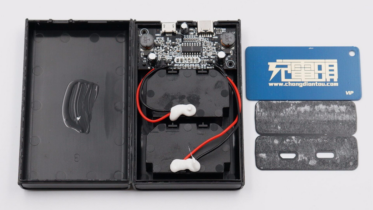

将机身壳拆开,边缘采用超声波焊接封装,两组导线分别和两个充电槽的金属片连接。

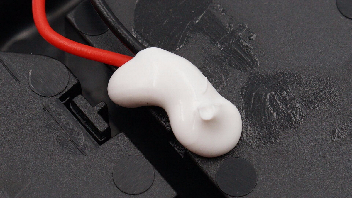

导线焊接处打胶保护。

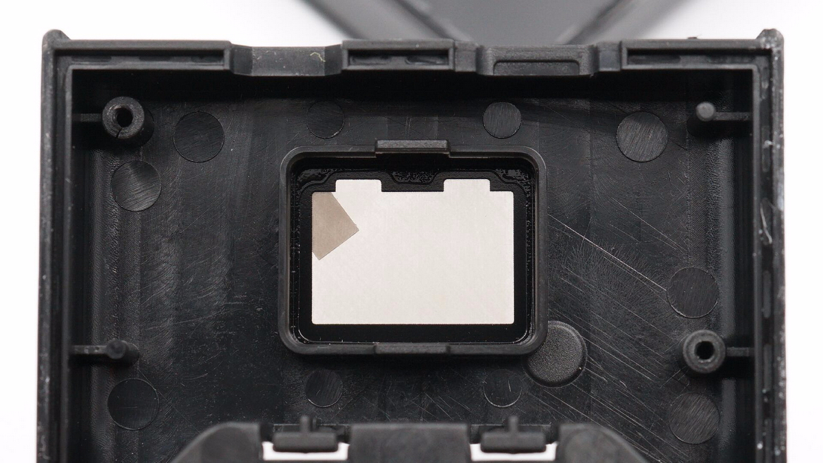

拆下PCB板,另一半外壳上镂空有显示屏窗口。

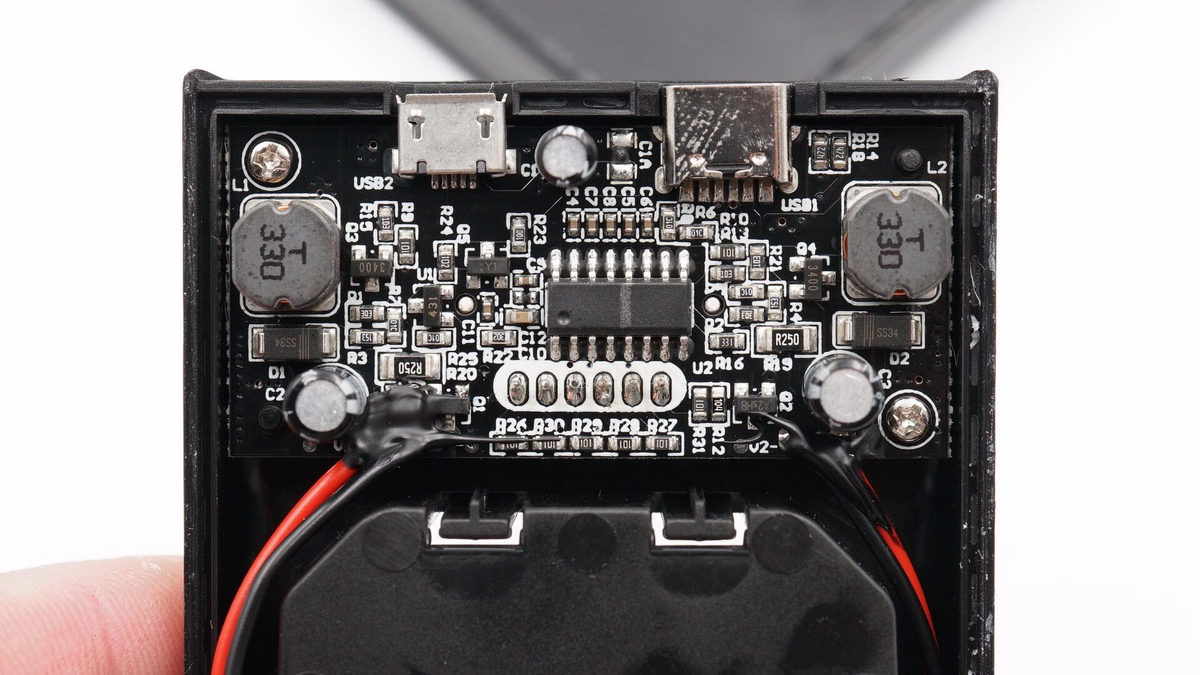

PCB板正面一览,中心处设有充电状态显示屏。

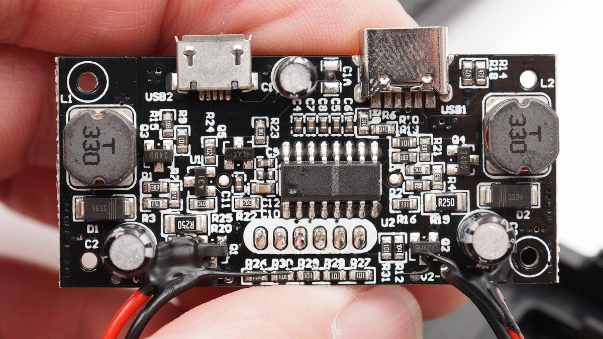

PCB板背面一览,以中间的芯片分界设有两个独立的升压电路,电感、电容、二极管成对配置,中间的芯片用于控制升压充电和显示屏显示充电状态。

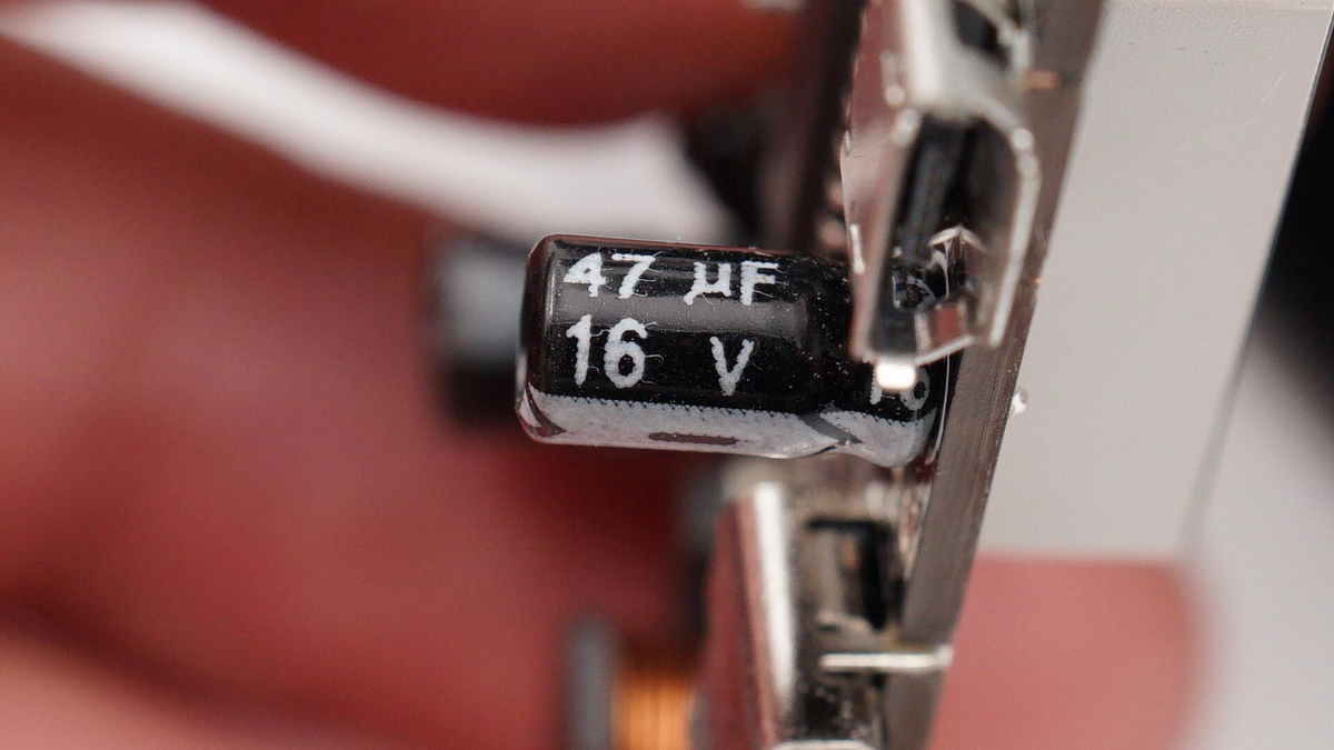

两个接口母座之间设有一颗小电容,规格为16V 47μF,用于输入滤波。

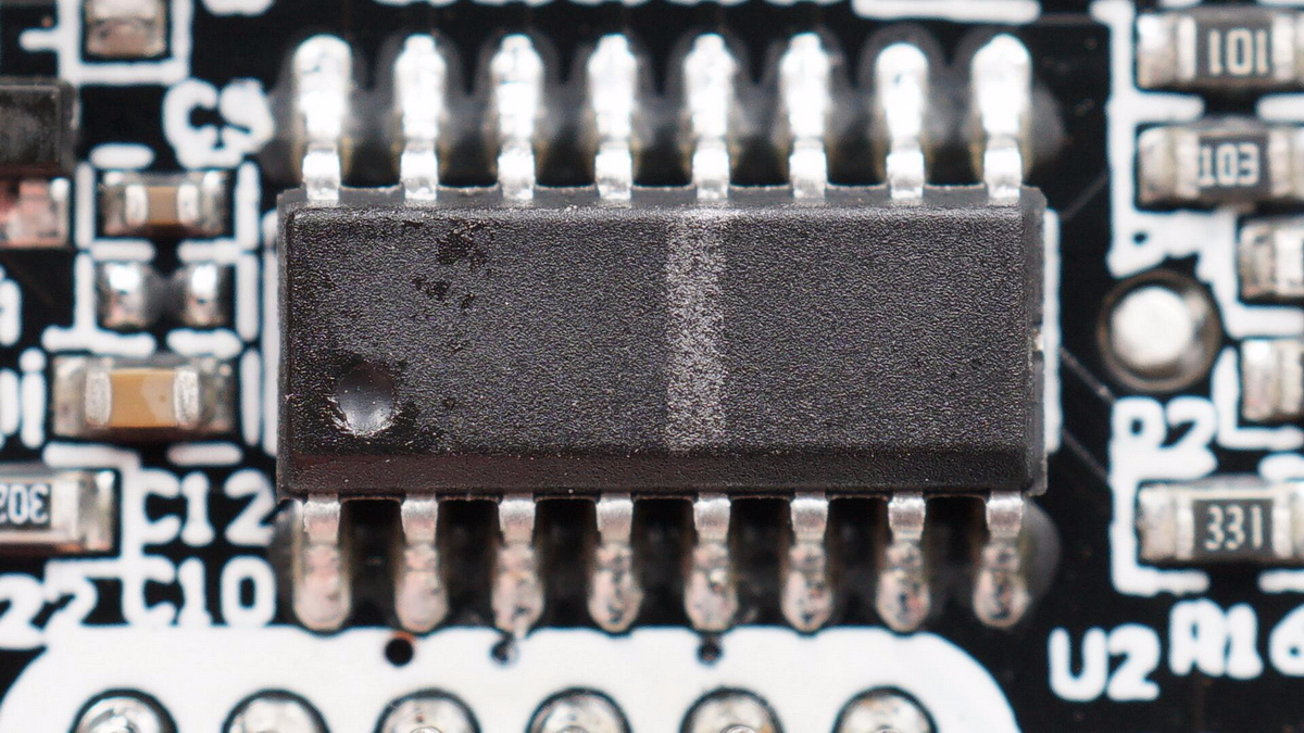

中心的芯片特写,信息不详,用于输出升压驱动信号和显示屏状态显示。

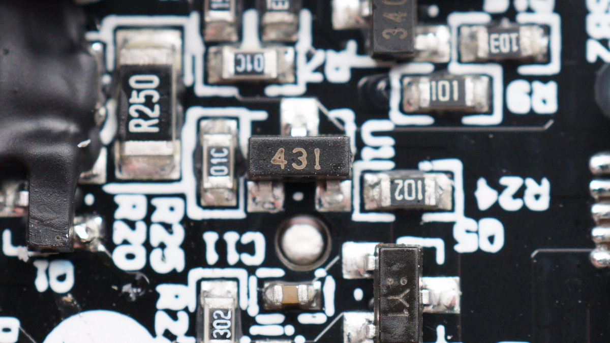

TL431电压基准,提供基准电压。

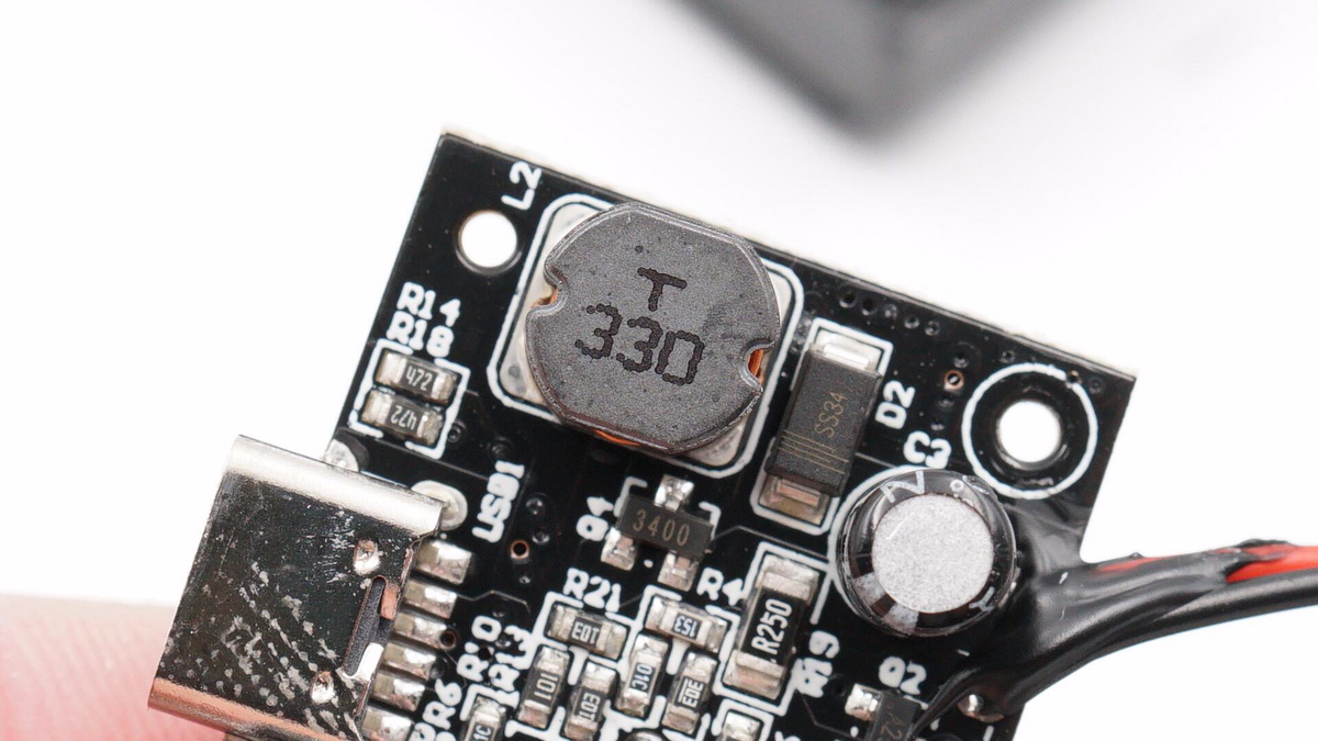

AO3400,NMOS管,配合电感升压。
SS34肖特基二极管。
升压电感特写。

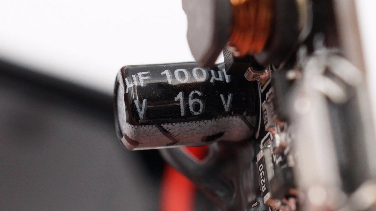

升压输出滤波电解电容,规格为16V 100μF。

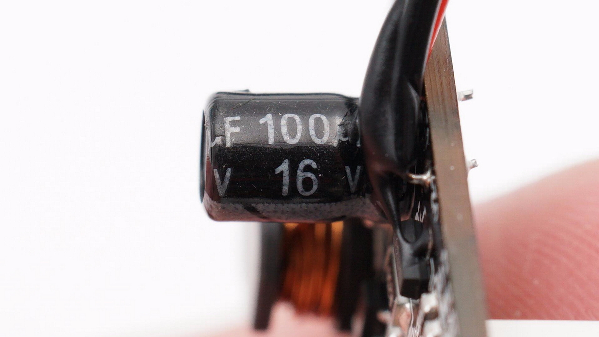

另一路输出滤波电解电容特写,规格也是16V 100μF。
