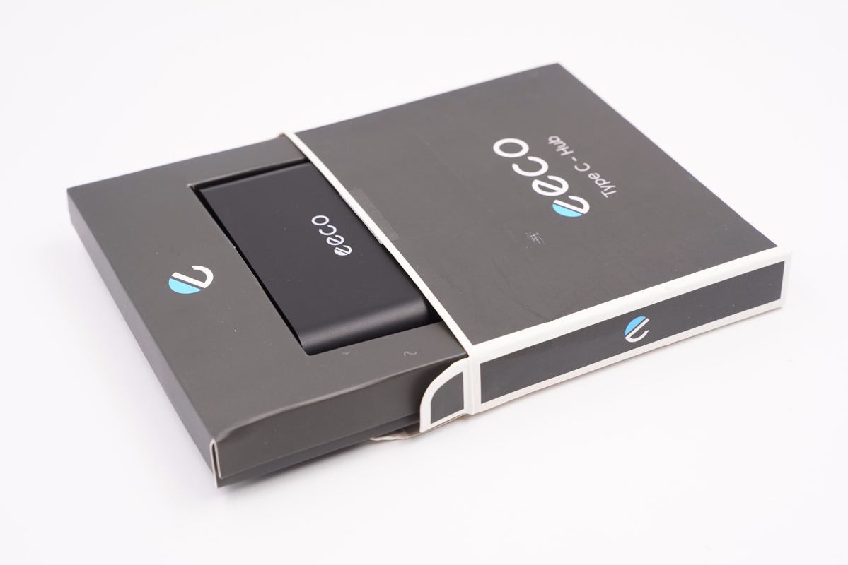

包装盒正面印有eeco品牌和Type-C - Hub产品名称。

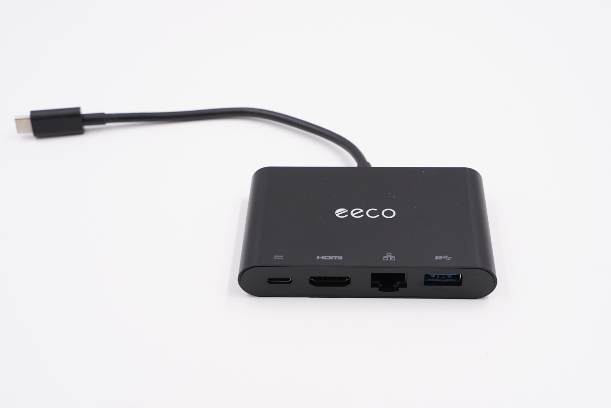

eeco这款扩展坞自带USB-C线缆,机身壳采用PC阻燃材质,表面哑光处理,两侧半圆弧面设计,顶面印有eeco品牌logo和接口标识。

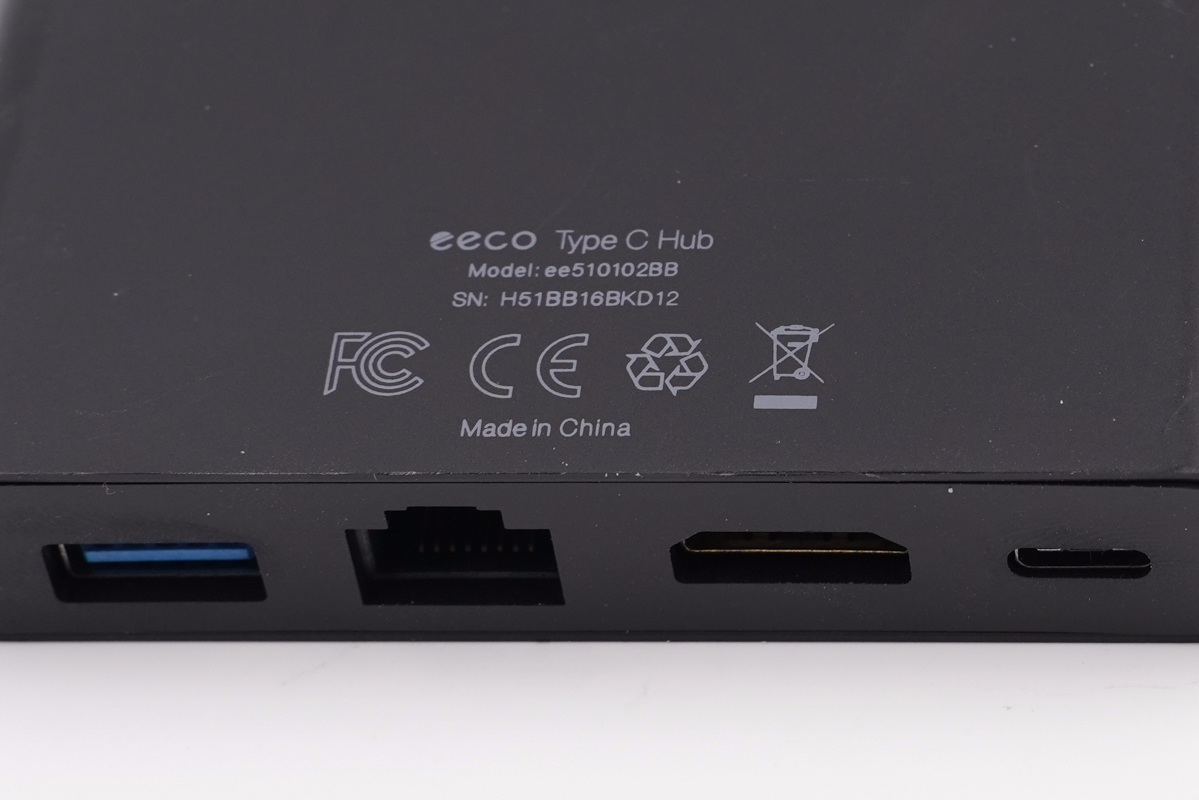

底面上印有产品型号、SN码和认证信息。
拆解报告:eeco四合一多功能扩展坞ee510102BB-充电头网
机身前端设有USB-C、HDMI、RJ45和USB-A四个接口,接口旁都印有对应标识。

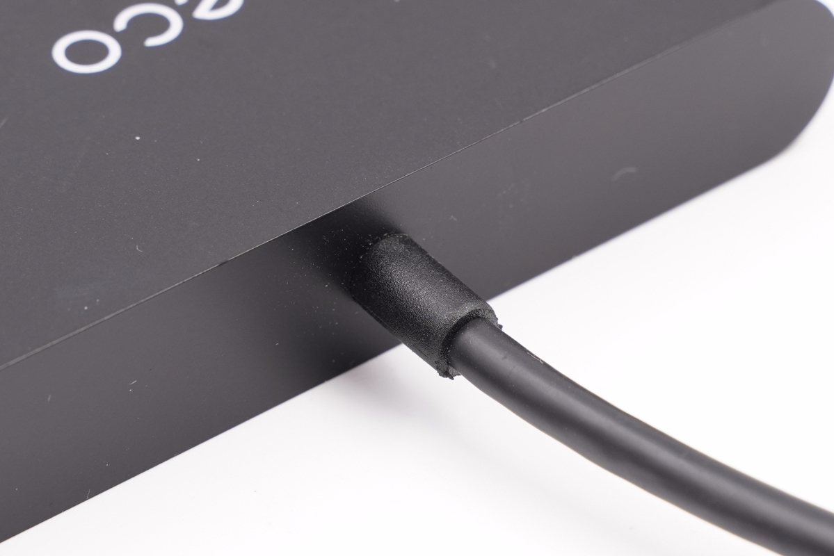

线缆和机身连接处做了抗弯折处理。

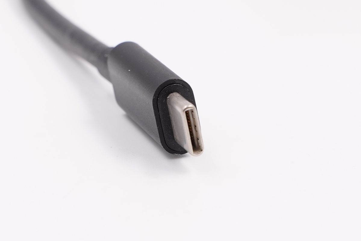

USB-C公头特写。

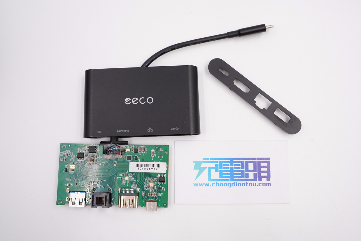

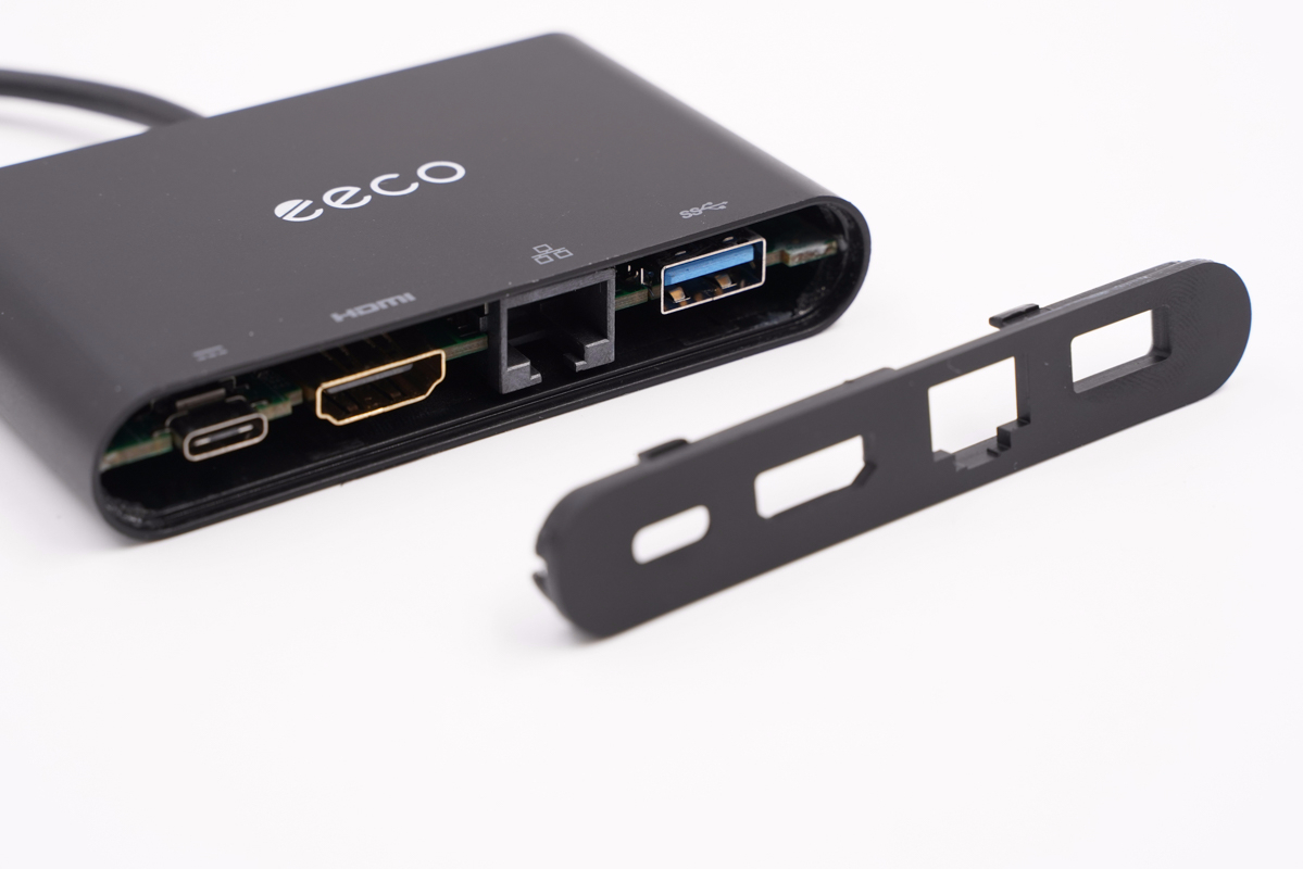

机身前端外壳采用卡扣进行封装。

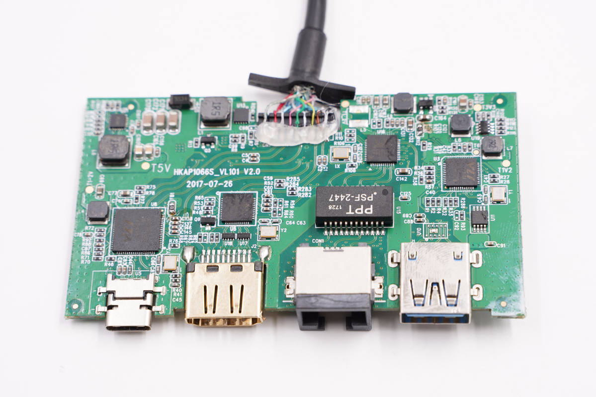

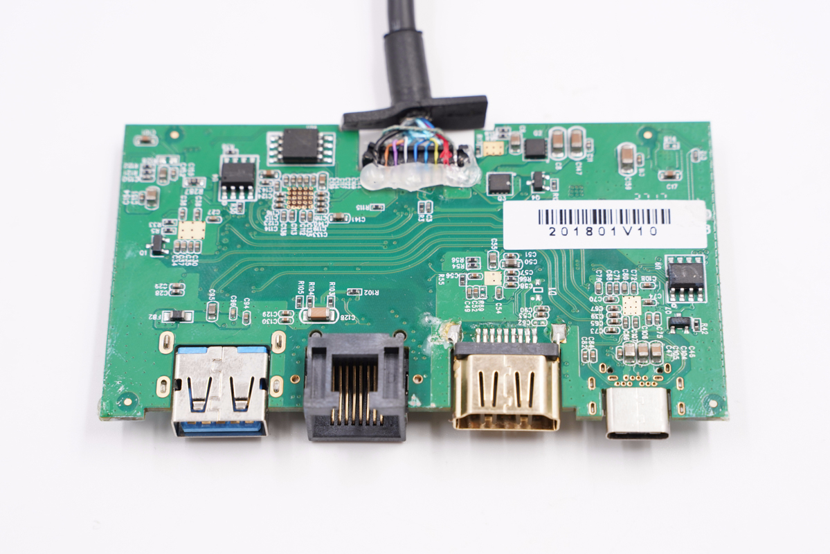

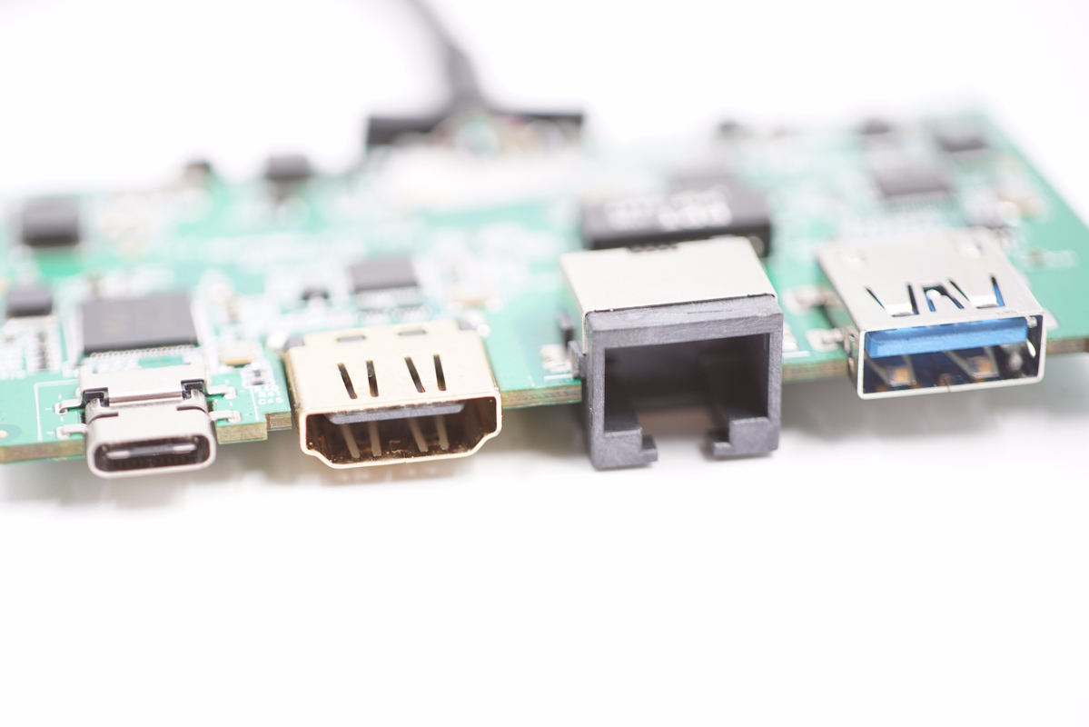

将PCB板取出,四个接口均为沉板过孔设计,以降低机身厚度。
PCB板正面一览。
PCB板背面一览。

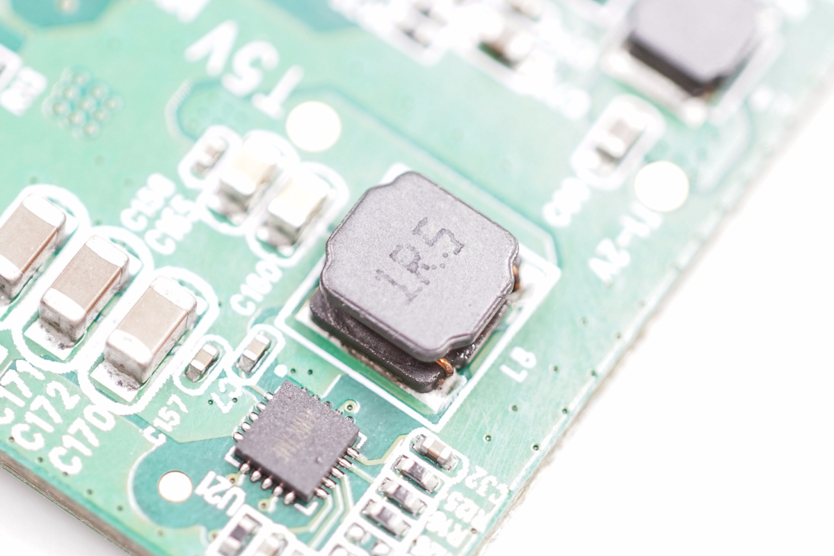

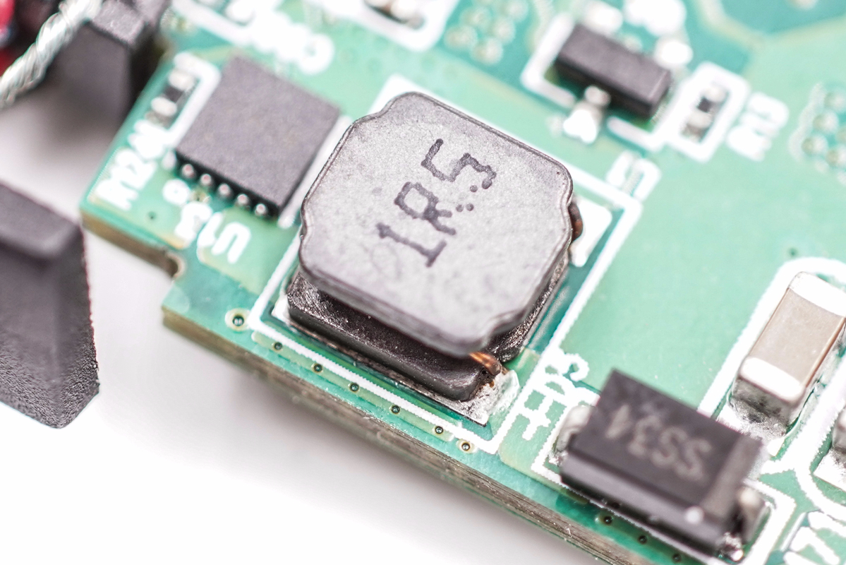

1R5升压电感。

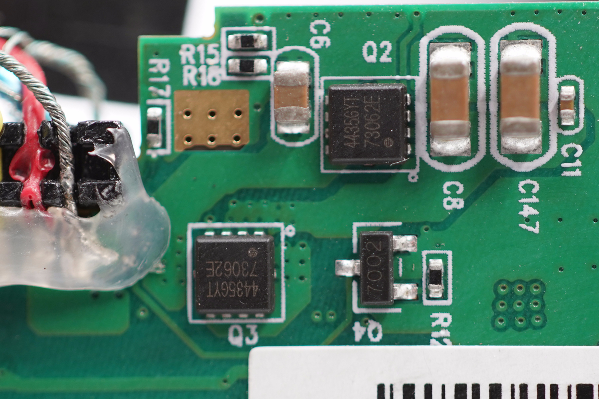

APEC富鼎4435GYT MOS,PMOS,耐压30V,导阻21mΩ,用于供电切换。
富鼎4435GYT资料信息。

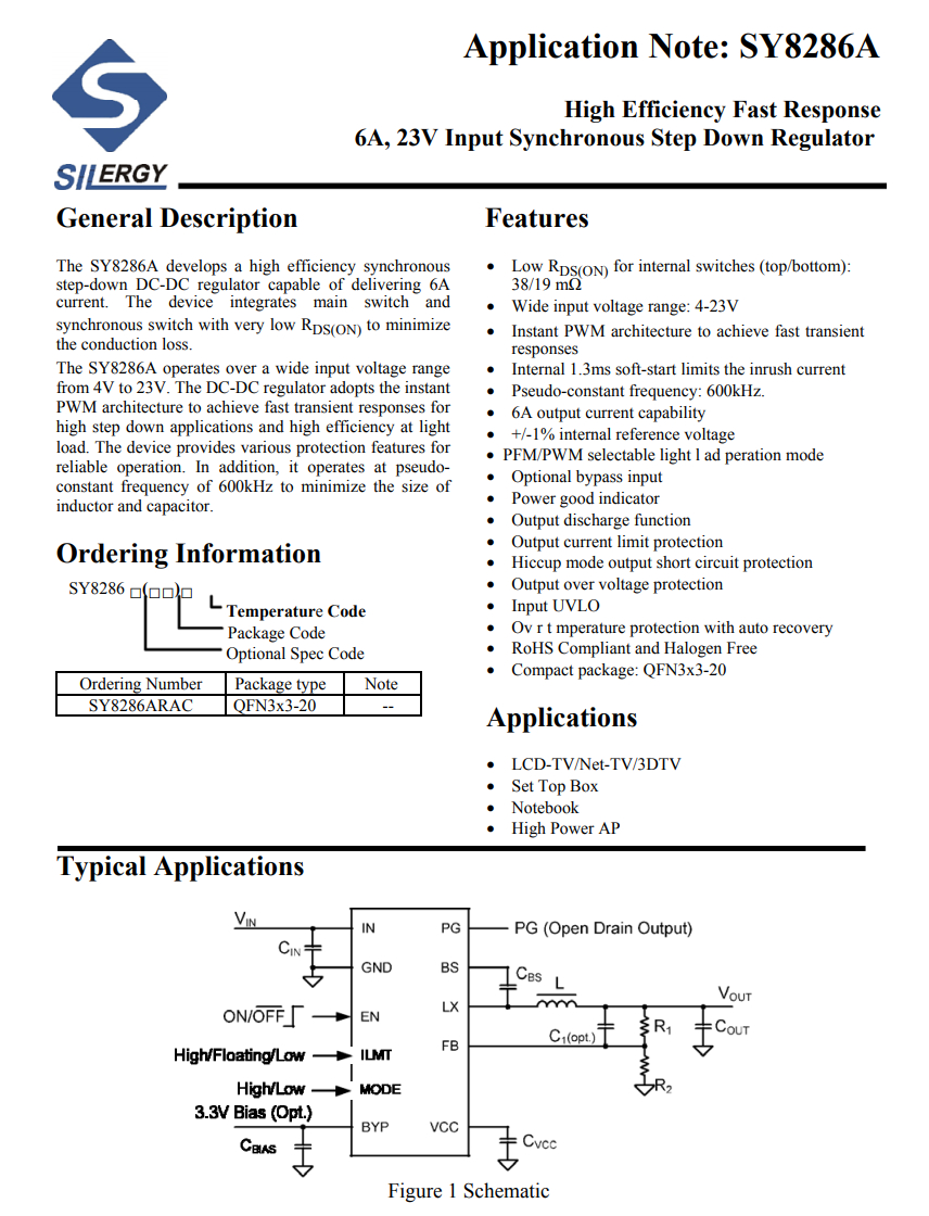

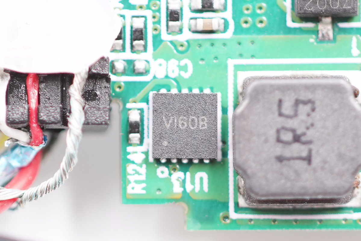

矽力杰 SY8286A 同步降压转换器。
矽力杰 SY8286A 详细资料。
旁边的1R5电感特写。

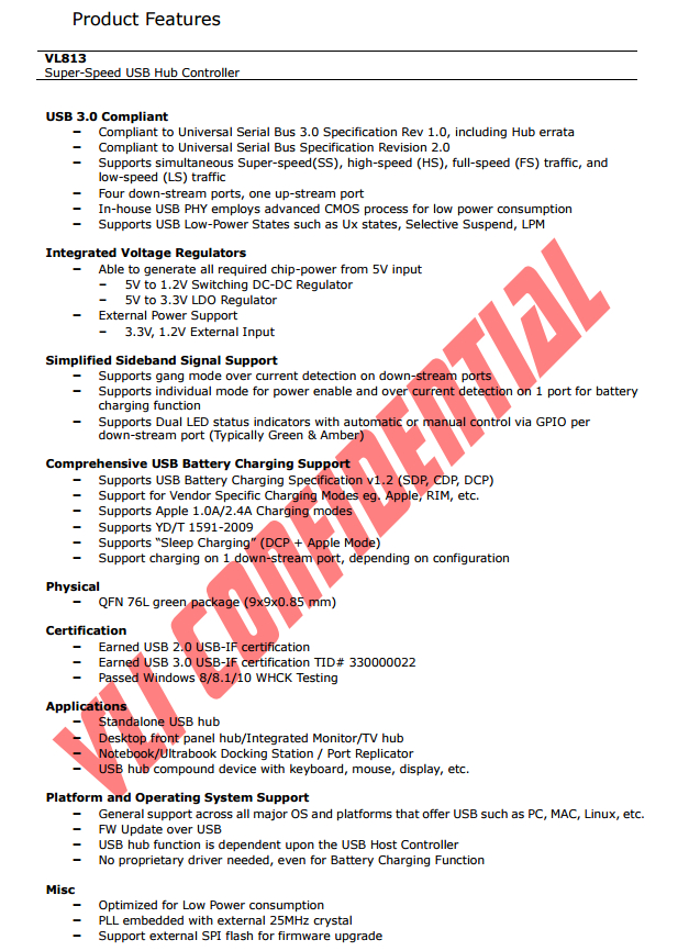

VIA威盛电子VL813-Q7,USB3.0 集线器芯片,将一路信号分成4路,给USB接口和网卡转换芯片使用,芯片内置稳压器。
威盛VL813资料信息。

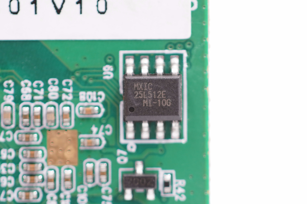

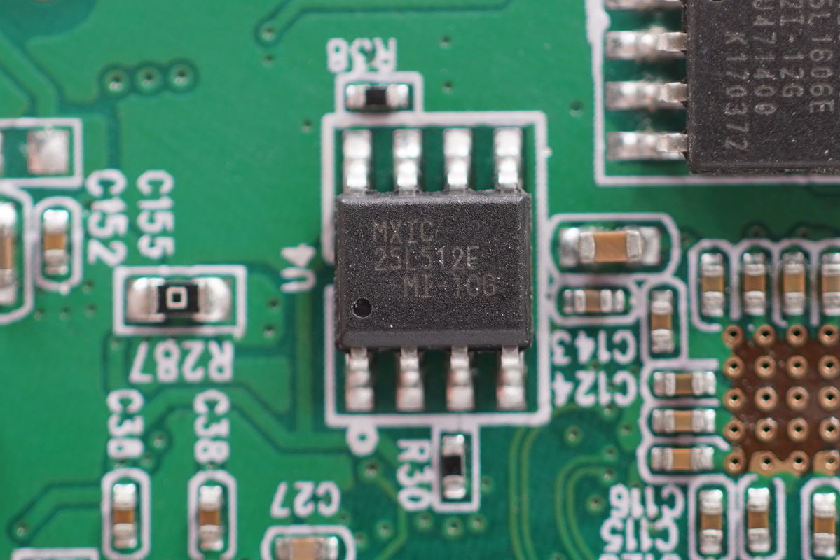

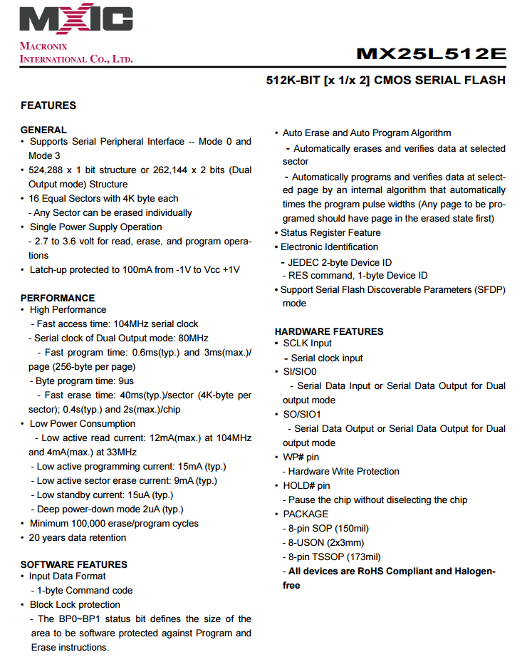

MXIC旺宏25L512E存储器,存储集线器芯片配置。
旺宏25L512E资料信息。

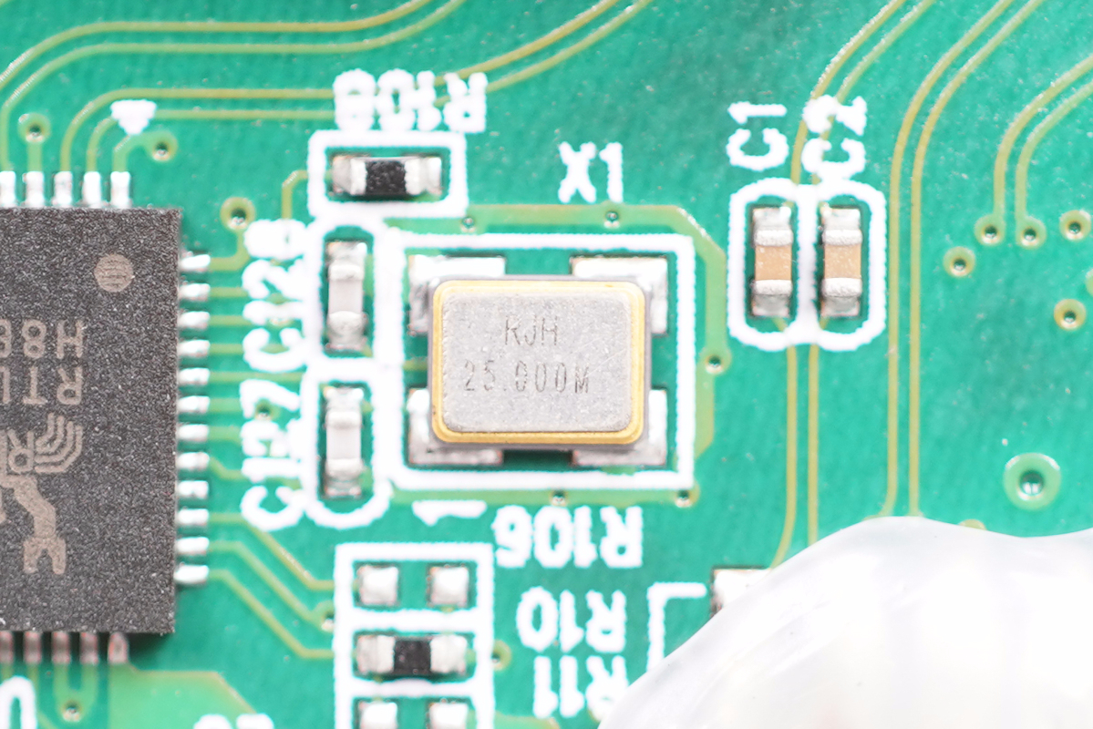

25.000MHz无源晶振,为USB HUB芯片提供时钟。

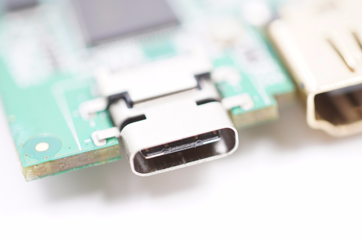

USB-C口母座特写,内部夹钢片更加耐用。

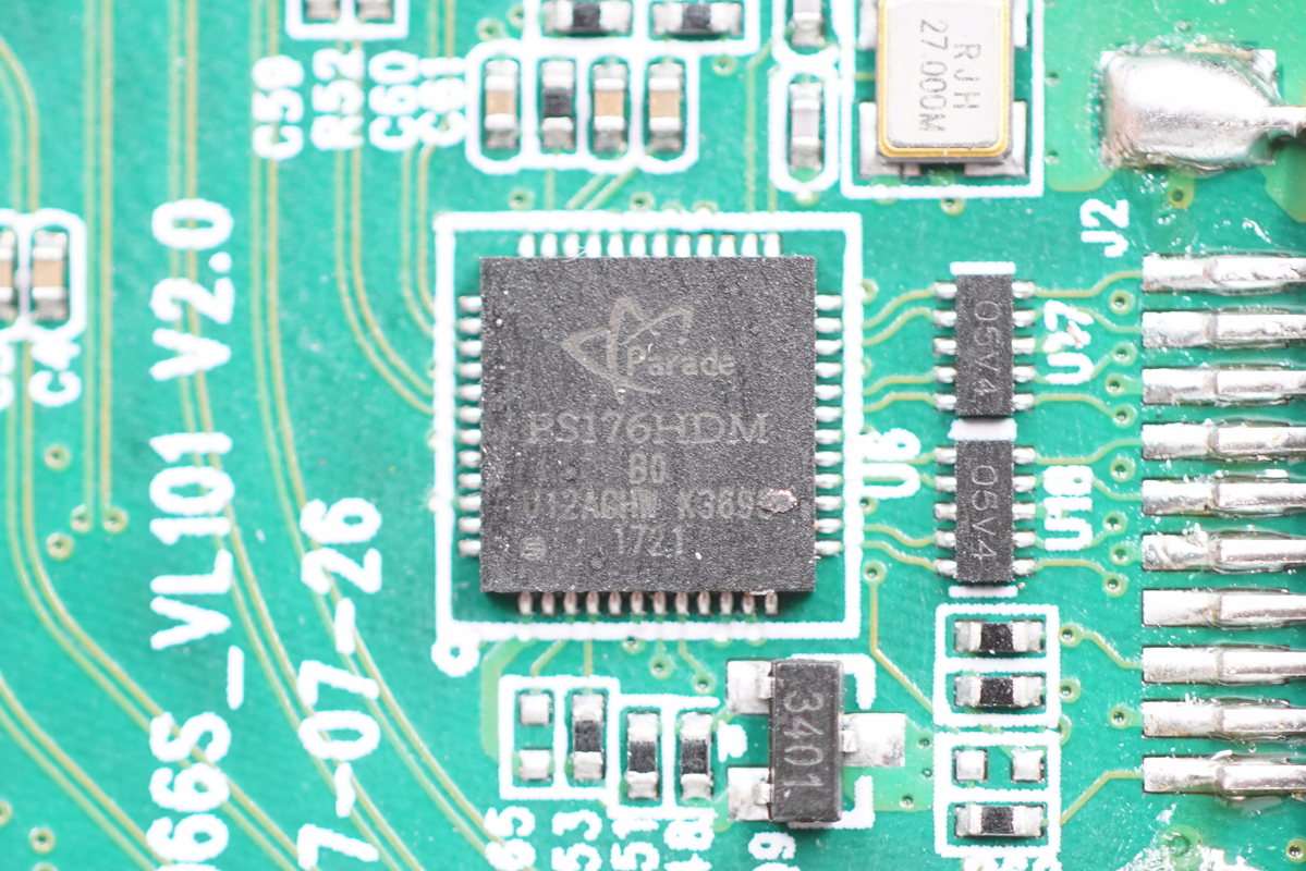

Parade谱瑞PS176HDM DP转HDMI芯片,将USB-C口中的DP信号转为HDMI输出,充电头网了解到,该芯片支持HDMI2.0标准,可以做到4K 60Hz输出。另外转换芯片与HDMI接口之间还有ESD二极管阵列保护,防止静电击穿损坏转换芯片。充电头网了解到采用这款芯片的还有联想USB-C迷你集线器、华为高清投屏连接线(CP76)、Moshi摩仕 USB-C多媒体转接器等产品。

HDMI接口特写。

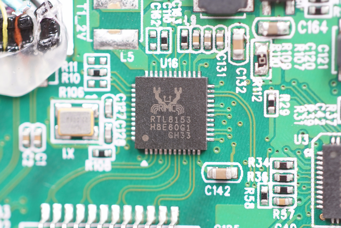

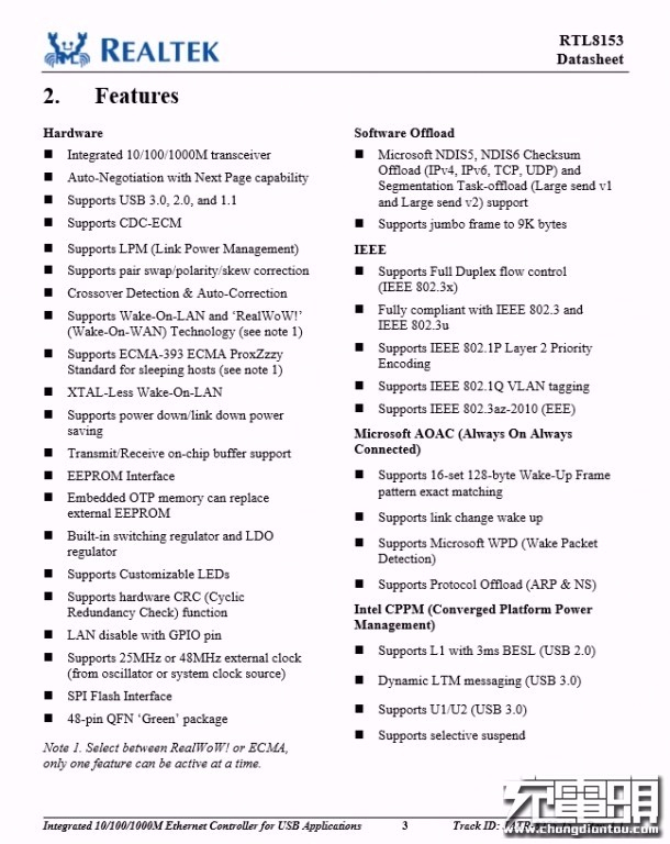

REALTEK瑞昱RTL8153,网卡桥接芯片,用于USB转换成网卡,支持USB3.0/2.0/1.1,支持10/100/1000M网络速率。
瑞昱RTL8153规格资料。

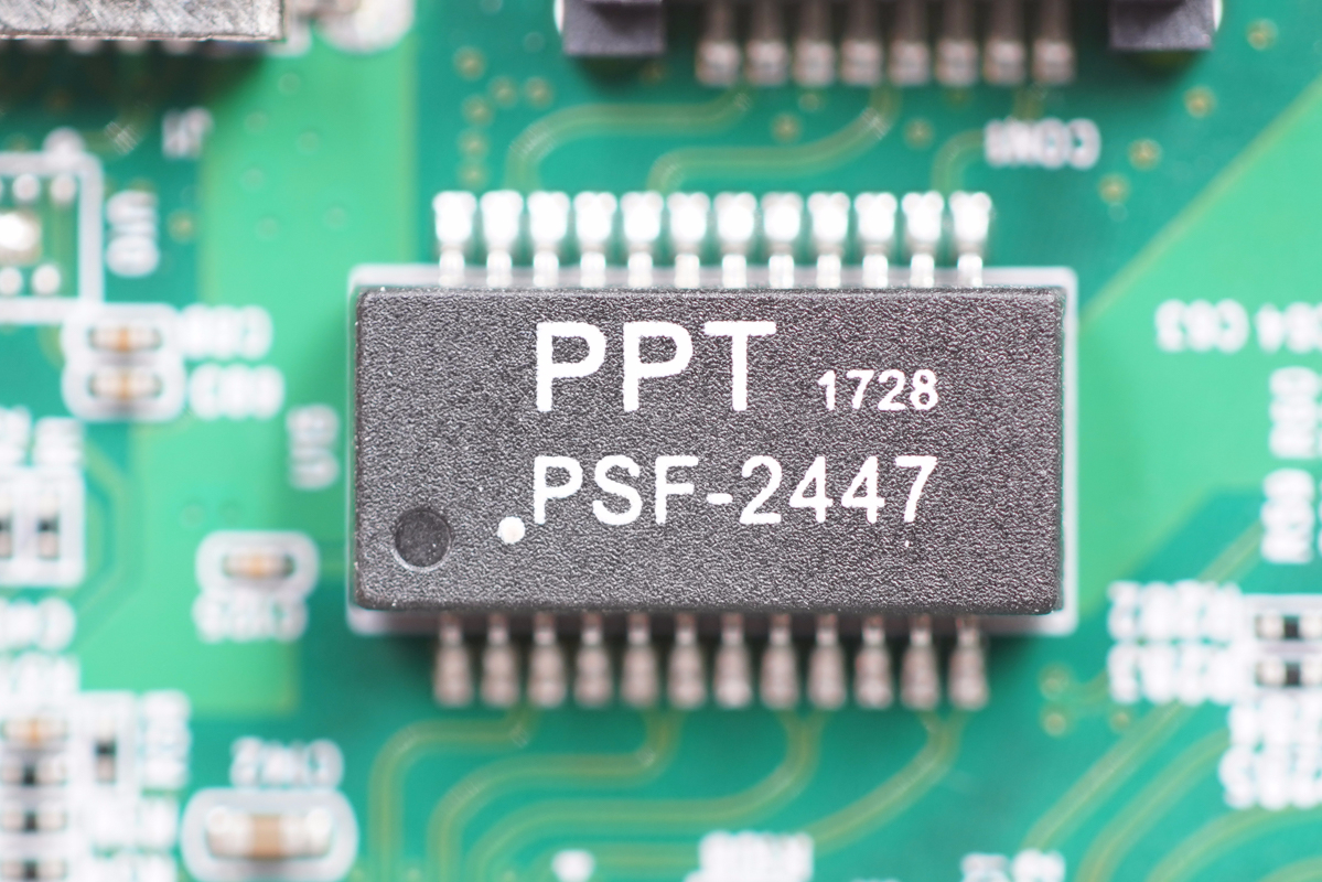

网络隔离变压器,用于增强信号,抗干扰,并且对USB转网口芯片还有保护作用。

RJ45接口特写。

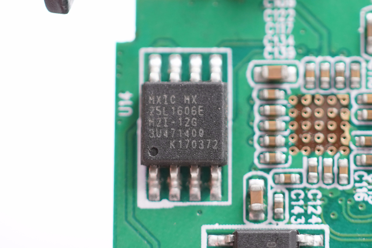

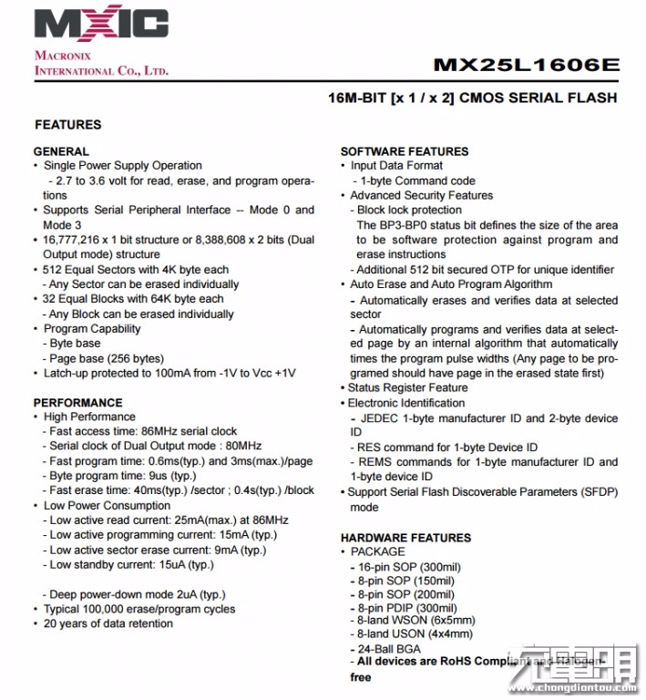

旺宏 MX25L1606E 存储器芯片。
旺宏 MX25L1606E详细资料信息。

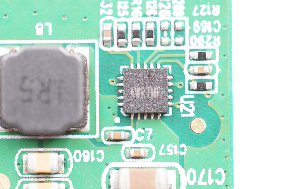

USB-A端口的过流保护IC。
