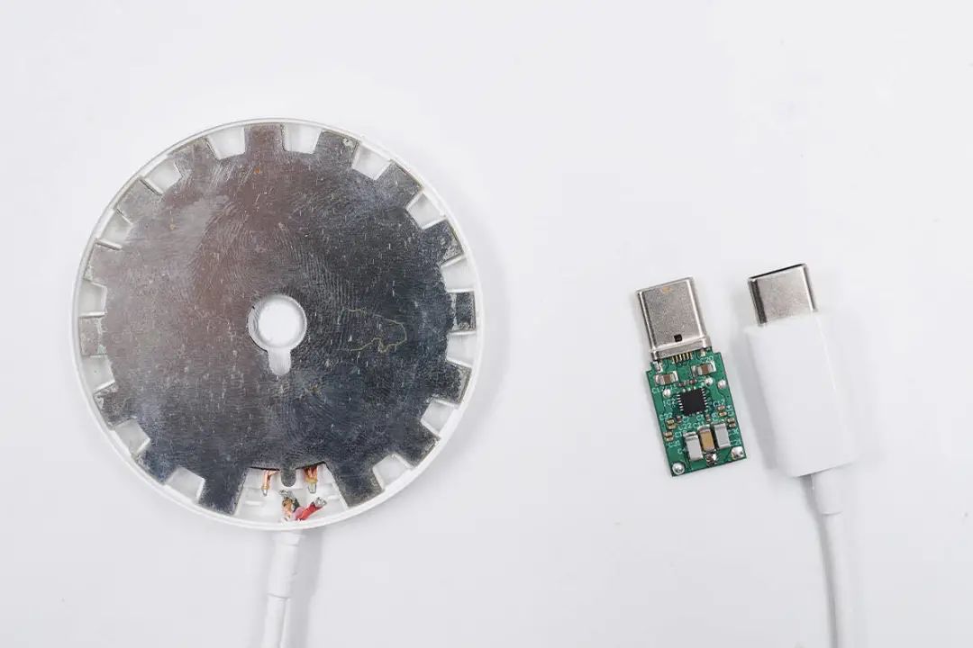

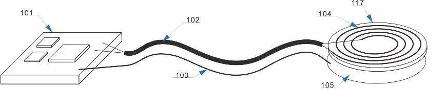

启天太一公司“分离式”架构无线充电器的特点是将作为发热源的无线充电器电路板与用于无线充电的线圈模组,通过一条定制电缆进行分离,一举解决了无线充电中的热干扰与EMI问题。

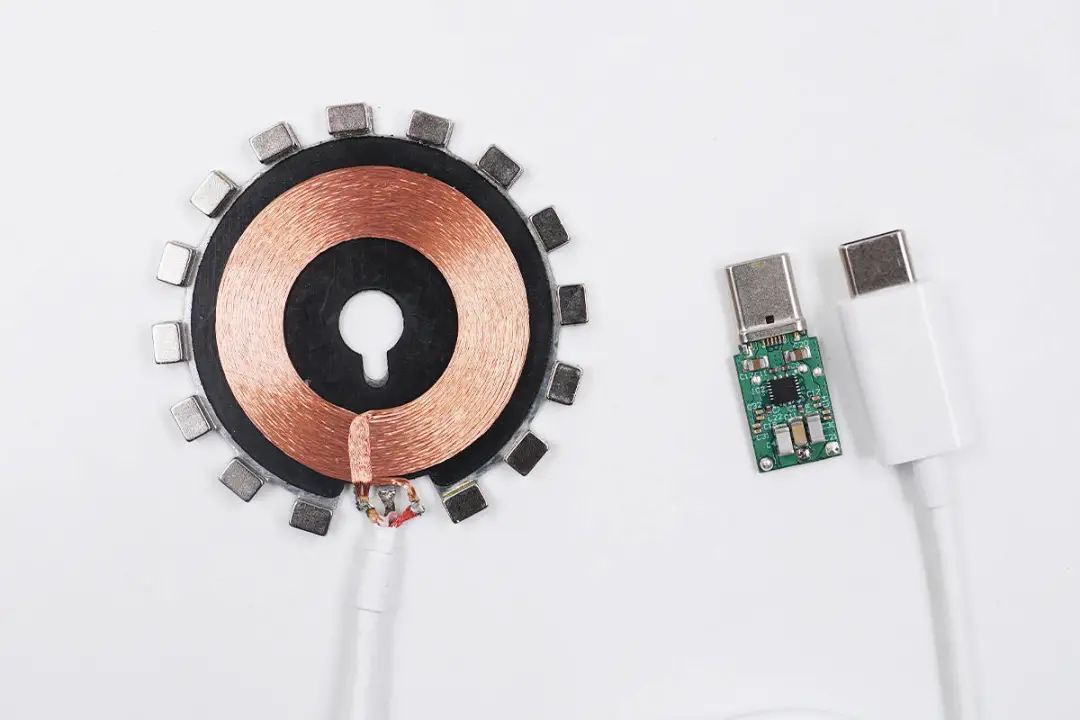

PCBA

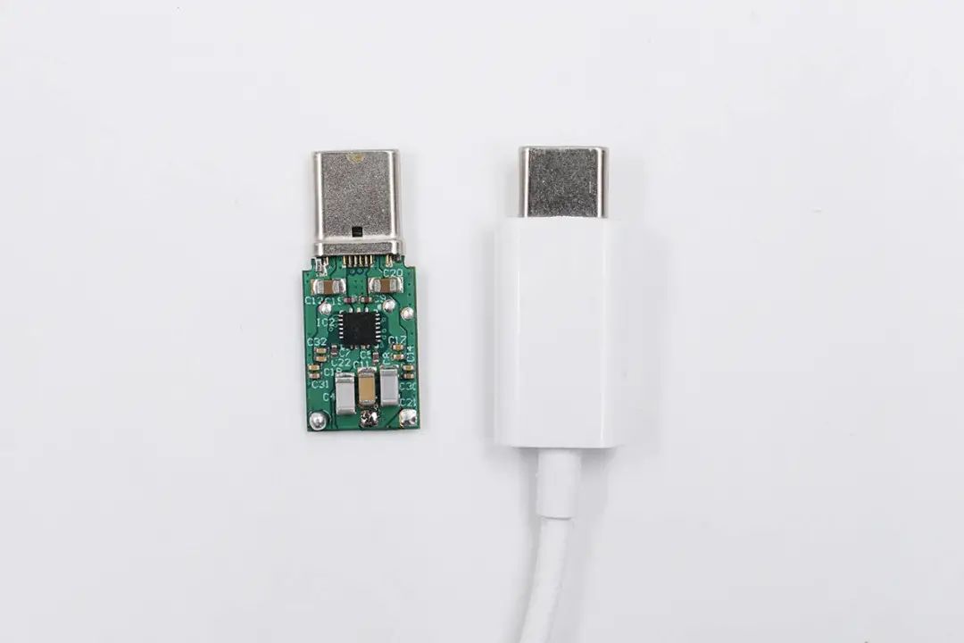

启天太一授权领益智造、鹏元晟等授权合作伙伴采用启天太一算法芯片与设计文件制作的PCBA,以下是两种比较有代表性的:

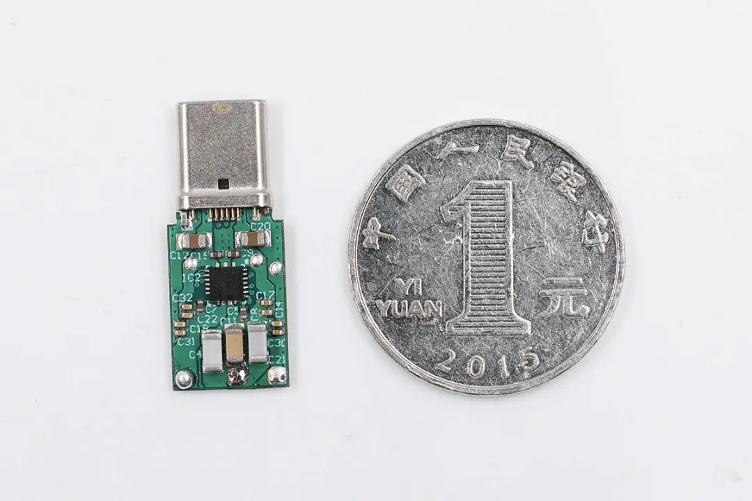

1、Type-C迷你型(型号S10WC):支持PD/QC/AFC协议,有输出10W和输出15W功率两种版本。

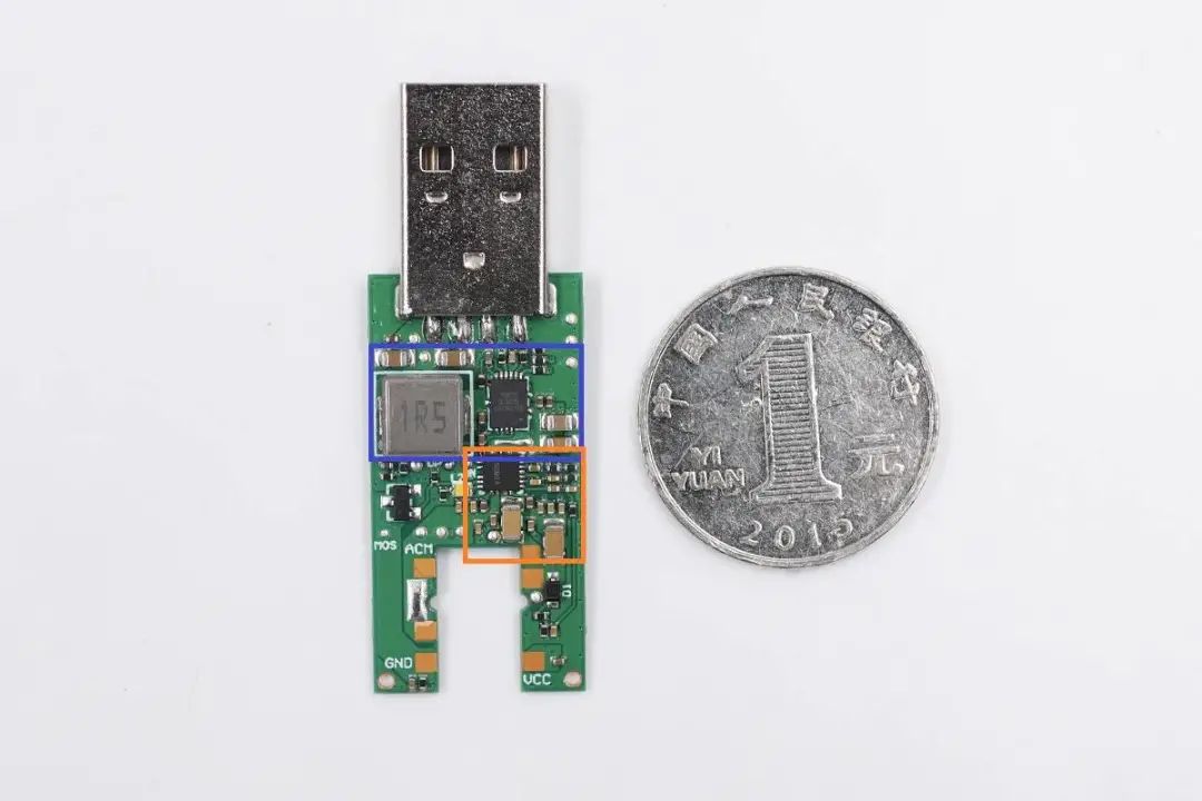

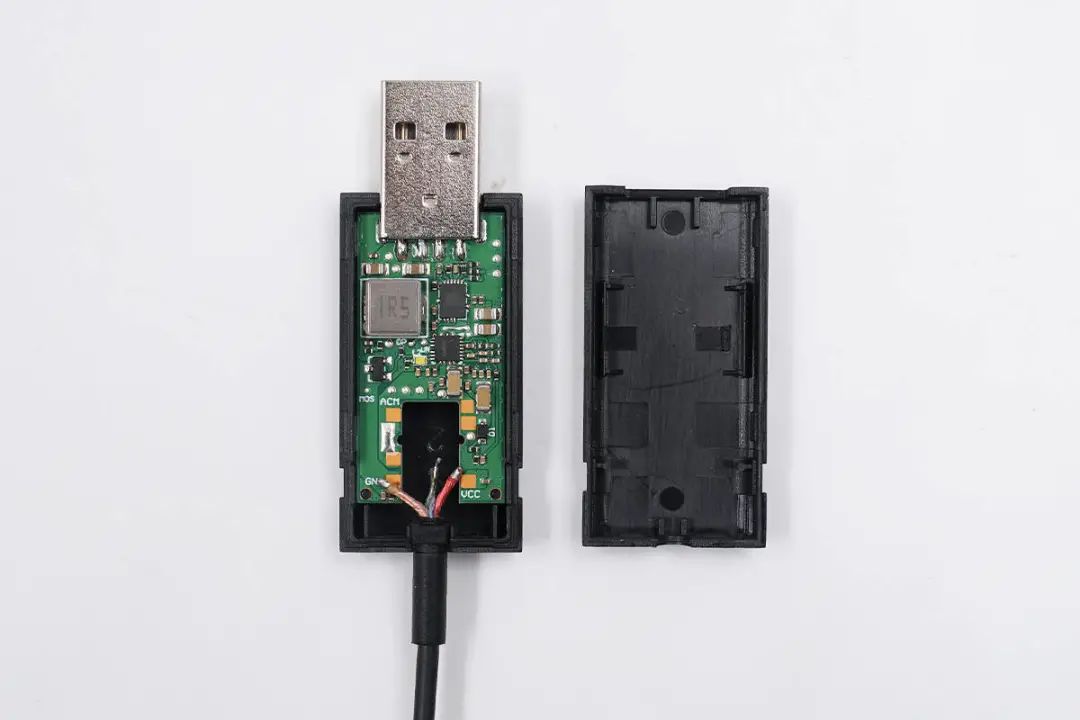

2、USB-A型(型号S10WP):支持QC/AFC协议,还支持5V2A电源输出苹果快充和三星快充。蓝色框内是升压电路、黄色框内是无线充电电路。解决了销售中必须配快充充电头的成本。
通过实拍图可见,启天太一的USB-A、Type-C无线充电路模块部分,得益于深度定制的电路,实现了传统无线充必须的快充取电、全桥驱动器、无线充解码等等功能,无线充集成度非常高,体积仅相当于一元硬币大小。
模组上的IC、阻容、电感精密元器件均可以全自动化生产,提升了产品产能与品质;小巧的体积,还能有效节省航空物流成本。
电缆组件
启天太一指导瀛通、鹏元晟等授权合作伙伴出品焊接好特制电缆、包含外壳的功能电缆组件,客户可以根据自己的需求选购合适的电缆组件配合;下文将会介绍的“磁铁线圈组件”与自己的外壳装配出合格的无线充电器。电缆组件主要有三种,标准电缆的OD都是2.5~2.6mm,与MagSafe所用的一致,而长度从1m到1.5m可选,定制后最长达3m:

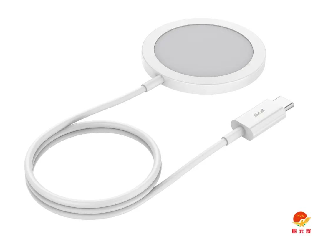

1、Type-C电缆组件(型号:PS10UC):与MagSafe公头尺寸1:1,具有10W基础款和15W增强款两种。经过测试,搭配苹果20W原装充电器为iPhone12、iPhone11、三星Galaxy手机充电时,Type-C头外壳,最大温升<20℃,最小温升仅12℃。
2、USB-A型电缆组件(型号:PS10UA):特意制作散热增强的外壳,降低DC/DC升压电路与无线充电电路造成的温升。

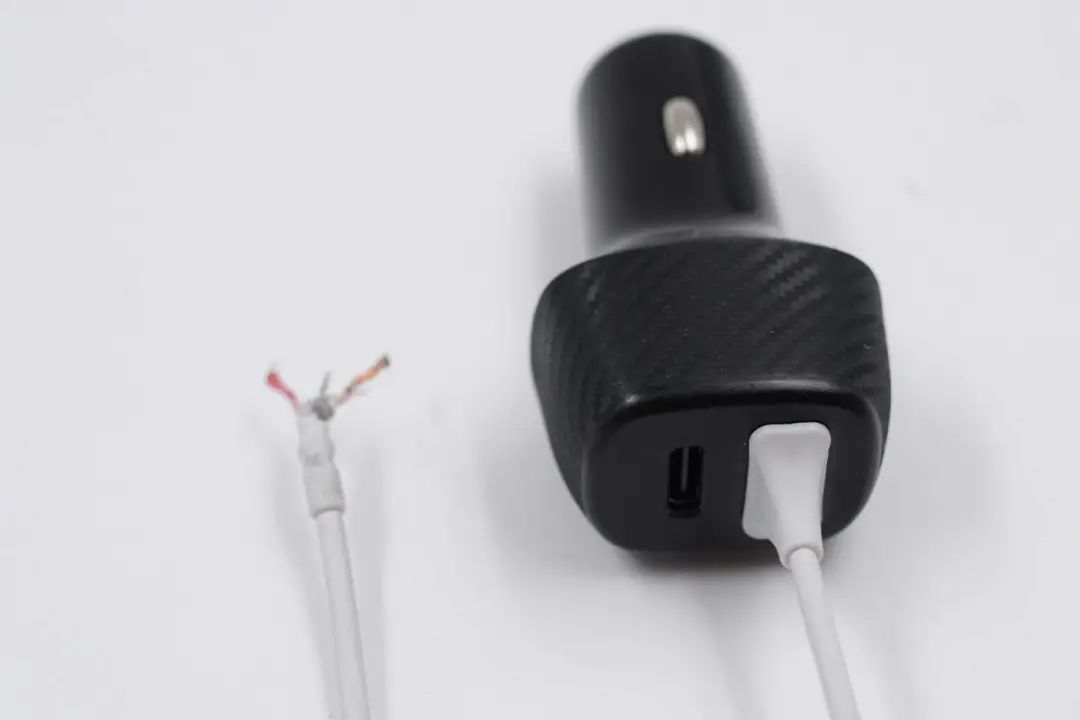

3、车充头电缆组件(型号:PS10CAR):将无线充电电路放入车充头内,引出特殊电缆并具备可定制的USB母座。此电缆组件降低了车载领域的生产成本,也降低了用户使用不合规车充头带来投诉的风险。

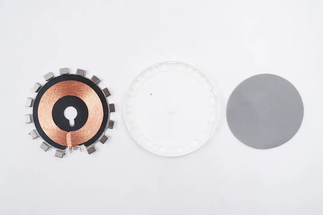

磁铁线圈组件与标准塑胶件套料
启天太一联合东磁、金坤、德弗力、泛亚等授权供应商设计并提供磁铁线圈组件,实现了吸附力与兼容性的统一。车载版本选用N52H耐120℃高温磁铁,能应对最恶劣的环境都不会消磁。
标准塑胶壳套料由鹏元晟等负责提供,装配后尺寸与MagSafe无线充电器一致,都是φ55.8*5.2mm。经过测试,装入标准塑胶壳套料的磁铁组件符合苹果公司对于MagSafe配件650-900gf吸力的测试标准。

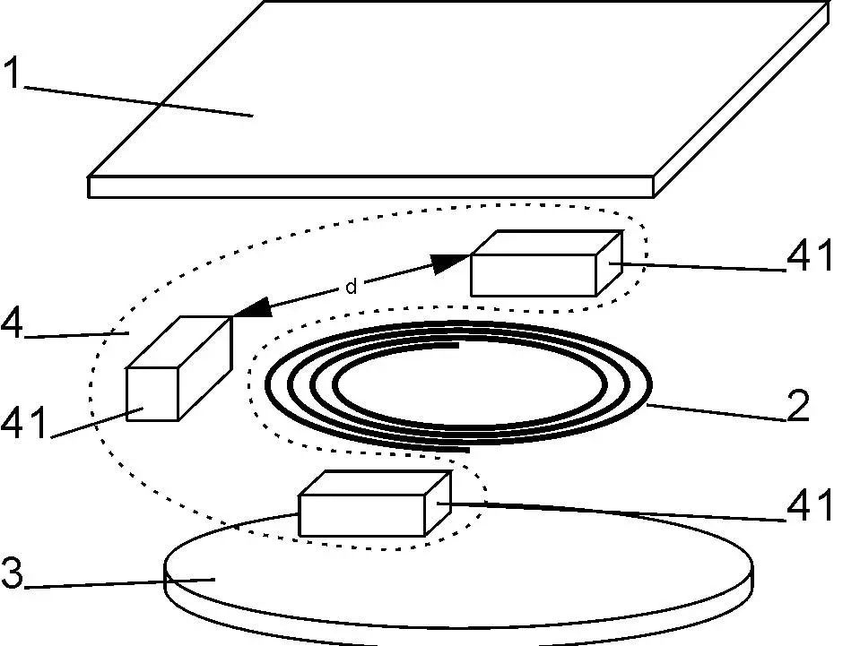

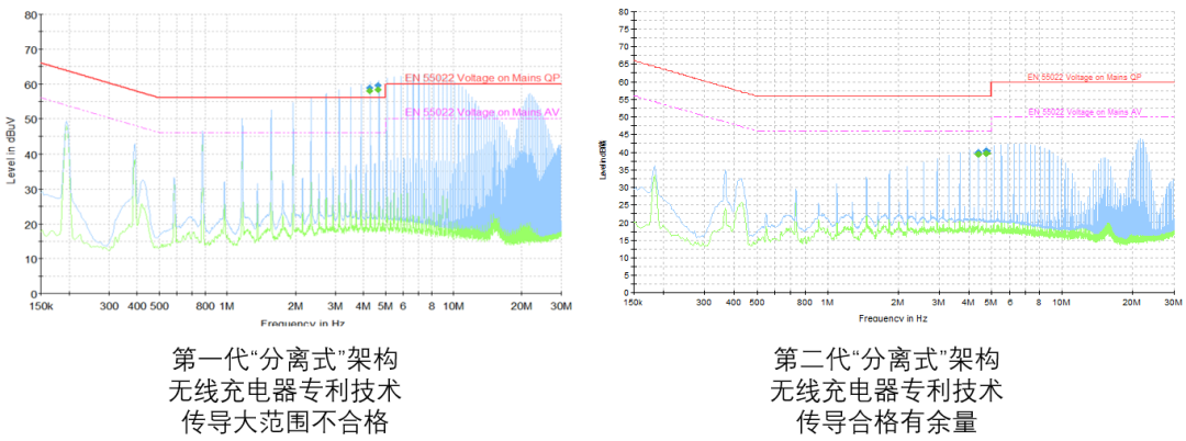

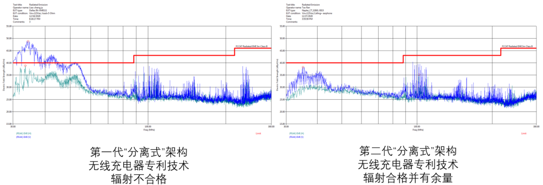

1、第二代“EMC型分离式”无线充电架构专利技术,实现了“分离式”架构无线充电器符合CE/FCC等认证,迄今为止暂无第二套解决“分离式”无线充EMI问题的专利技术。
专利号:2019200875124(实用新型)与 2019100505649(发明)

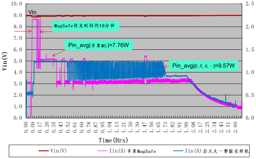

技术效果:实现了“分离式”无线充电器完全符合CE/FCC等认证,相比2014年发明的第一代“分离式”无线充电架构,电噪声降低了20~30dB。下图是采用相同USB电源、PCBA、电缆、线圈组、RX模块,采用两代“分离式”架构无线充电器技术测试的结果。
专利示意图:
实用新型评价报告:14项权利要求完全符合新颖性与创造性的要求,无冲突或更前的相关技术或专利。

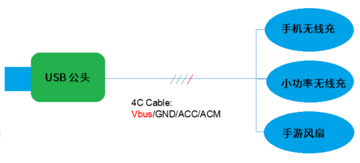

支持一拖多充电:电缆组件支持输出小功率直流,经过调压后为其他设备供电,比如手表、耳机、手游风扇等。

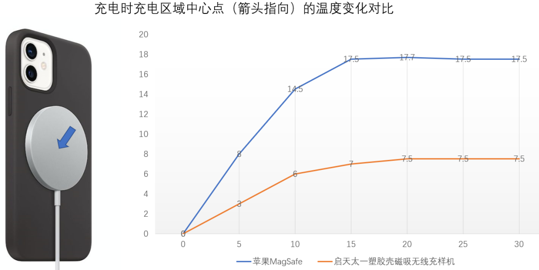

3、低温带来的快充与安全。
“分离式”架构实现了发热源远离被充电的手机,因此手机可以保持低温和长时间的高速充电,此项技术可以在7.5W模式下比MagSafe加持15W还要快充满iPhone12。
而且,“分离式”架构能让人手握持的充电区域温度同比减少60~70%,体感非常舒服。
