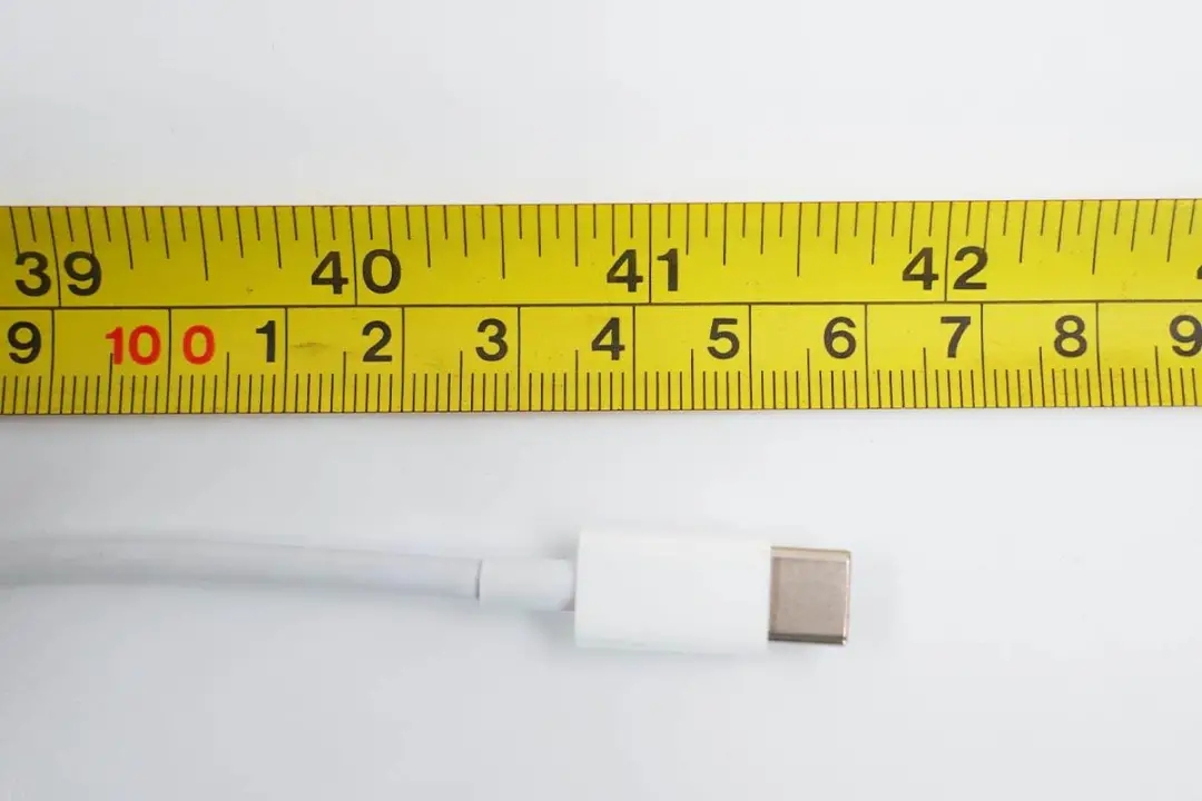

使用卷尺测得数据线长约106cm。

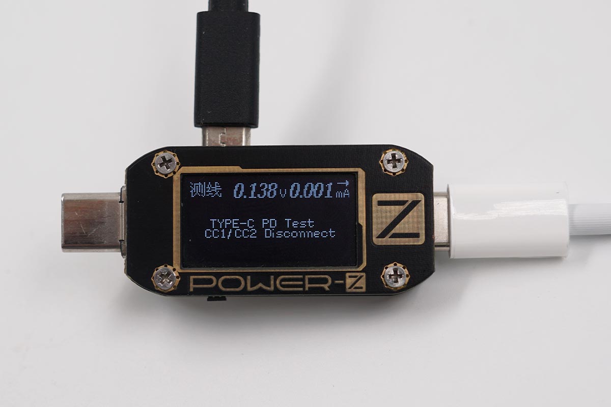

另外使用ChargerLAB POWER-Z KM001C测得该线缆没有带E-Marker芯片,充电器最大输出电流3A,E-Marker芯片不是强制要求。

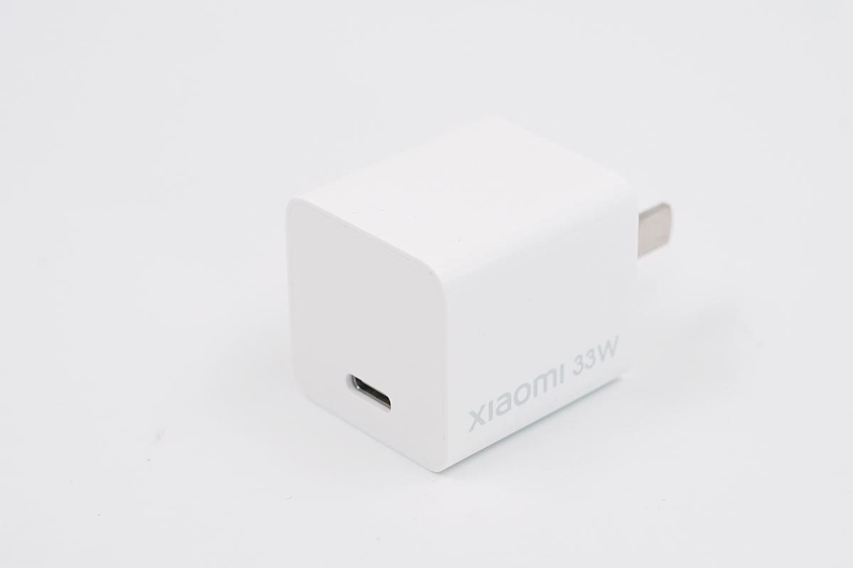

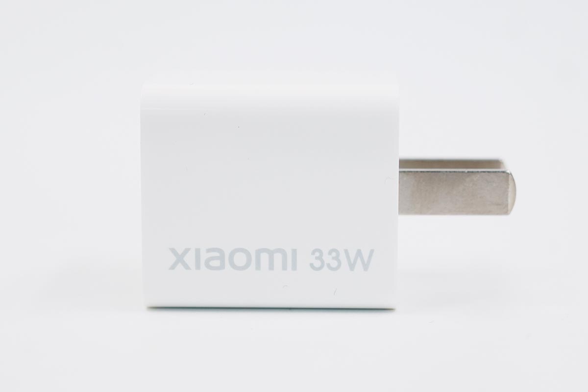

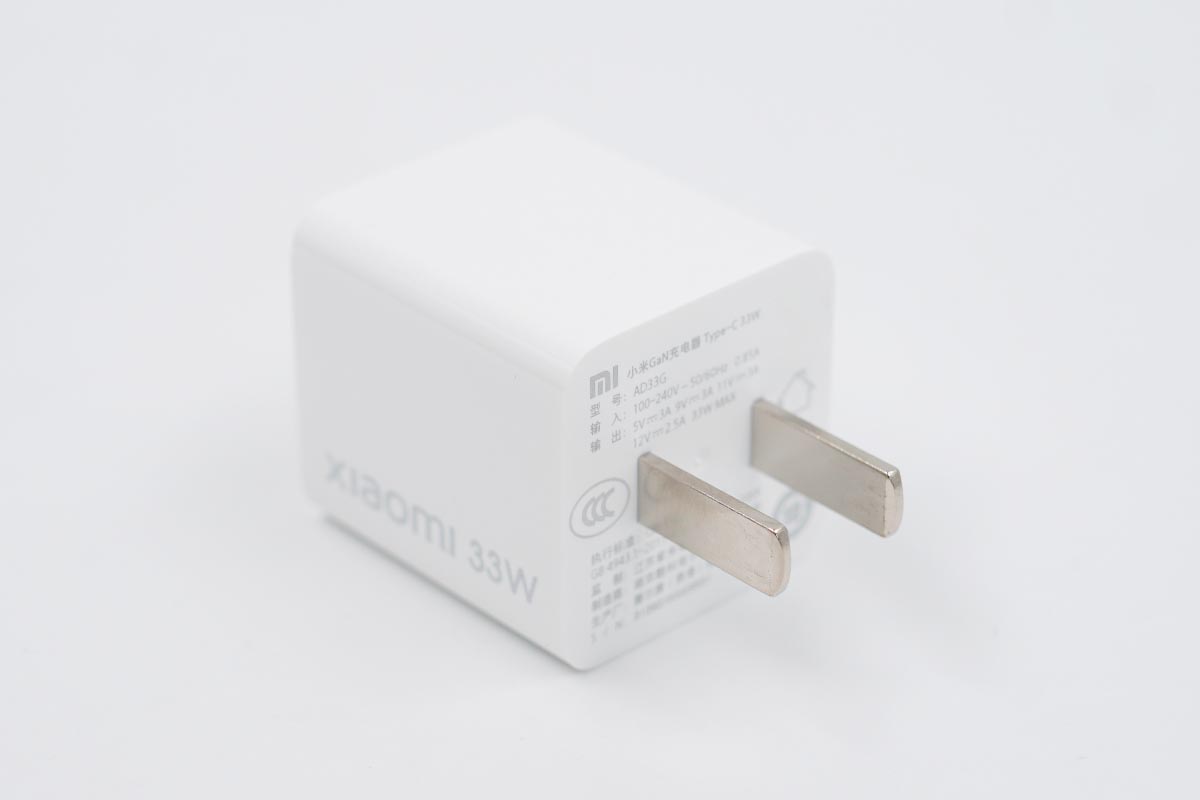

充电器为小方块造型,上下端切面设计边缘棱边分明,腰身钢琴烤漆处理,各面之间过渡圆润,产品整体设计十分简洁。
腰身一面上印有xiaomi 33W字样。
充电器采用固定式国标插脚。

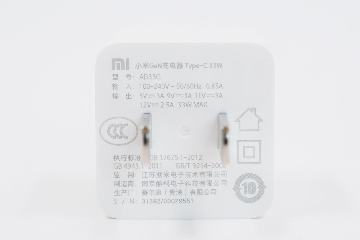

输入端外壳上印有产品参数信息
型号:AD33G
输入:100-240V~50/60HZ 0.85A
输出:5V3A、9V3A、11V3A、12V2.5A,33W MAX
监制:江苏紫米电子技术有限公司
制造商:南京酷科电子科技有限公司
生产厂:赛尔康(贵港)有限公司
产品已经通过了3C等认证。

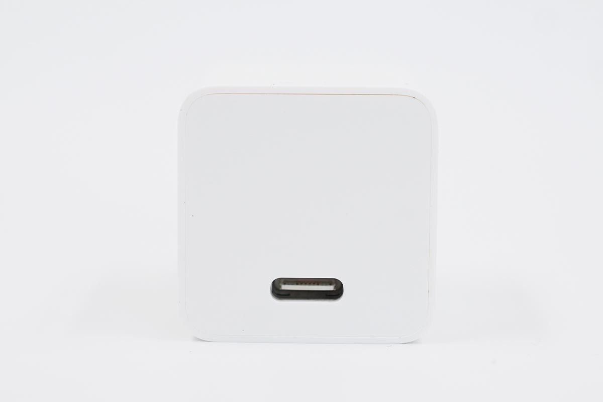

输出顶面USB-C口靠侧边设计,白色胶芯。

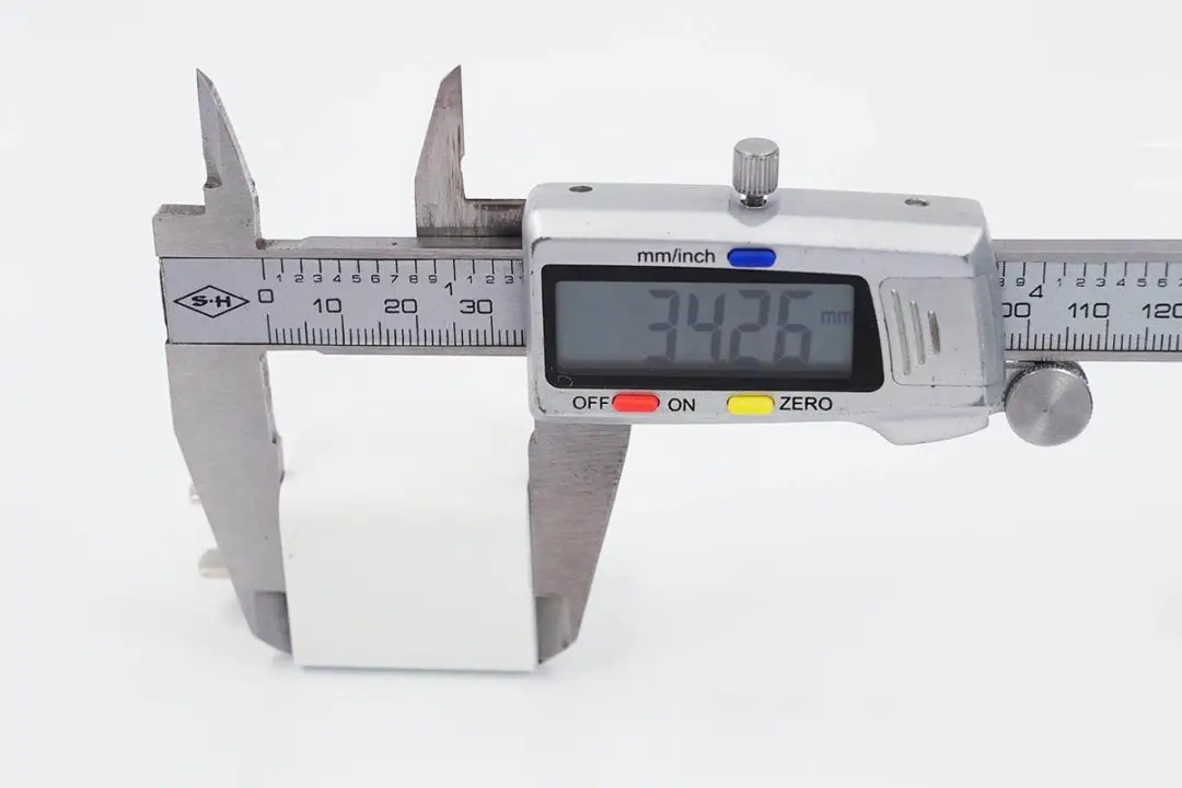

使用游标卡尺实测充电器机身高度为34.26mm。

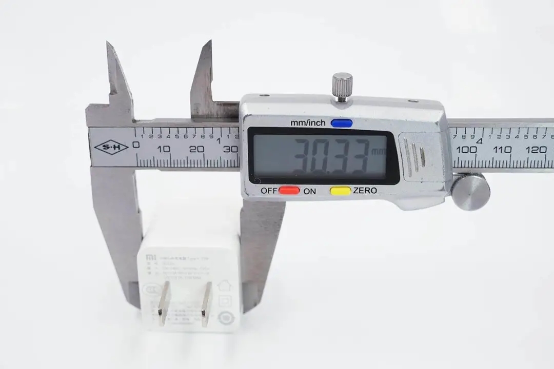

宽度为30.33mm。

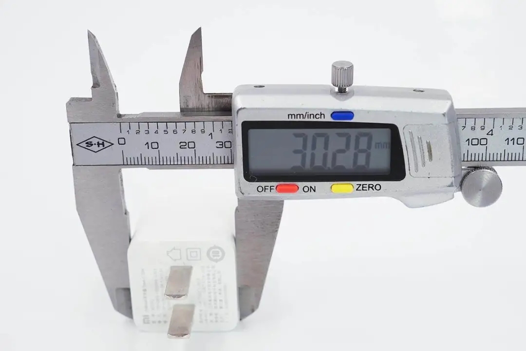

厚度为30.28mm。通过充电器三维可算得体积约为31.46cm³,功率密度约为1.05W/cm³。

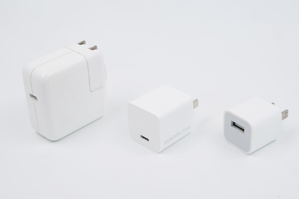

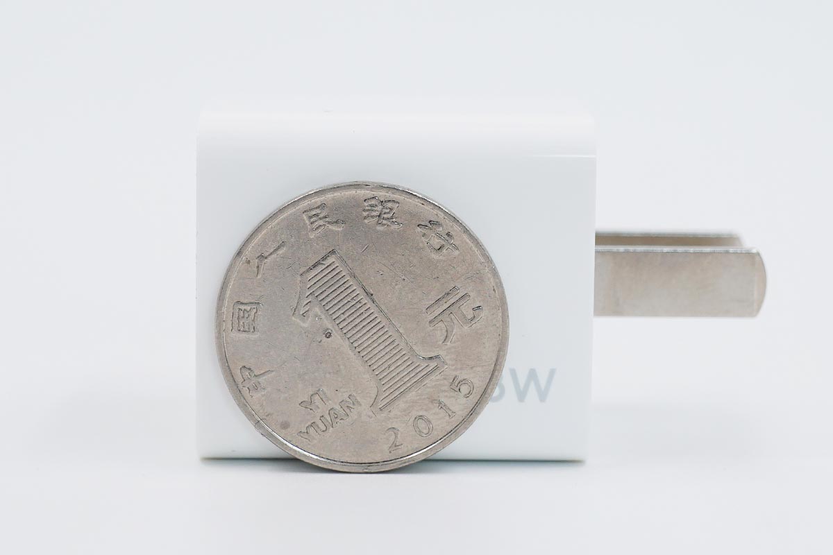

和一元硬币直观对比。

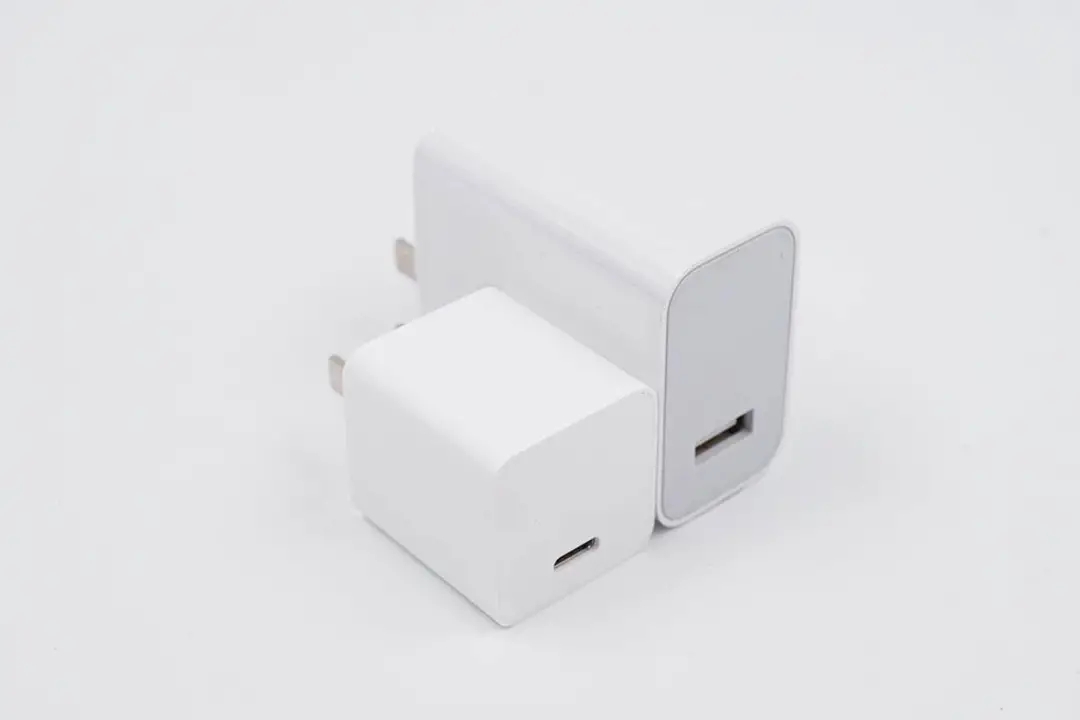

相较于充电头网之前拆解的魔改33W充电器,体积上缩小了56%。
而这款充电器整体比苹果5W充电器大一圈,比苹果30W充电器小得多。

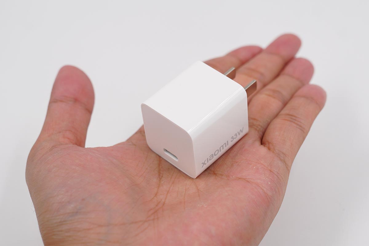

拿在手上的直观感受。

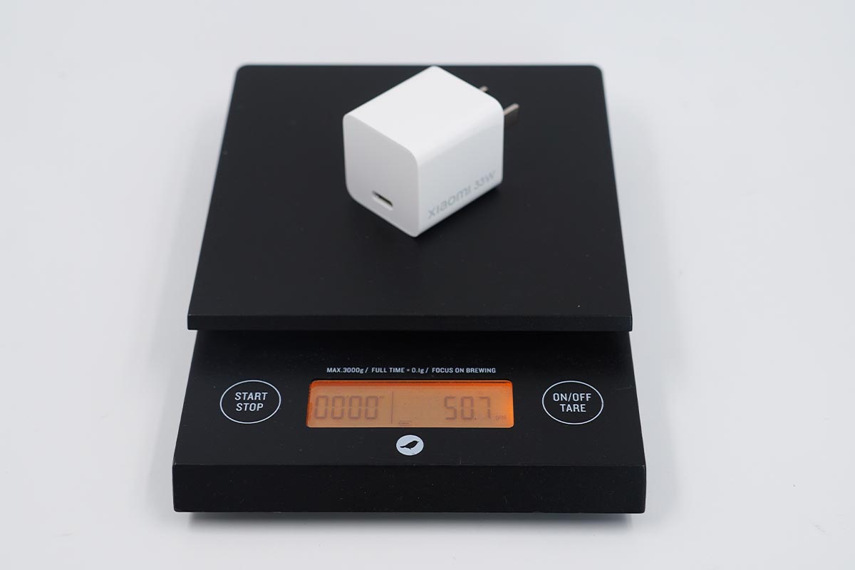

充电器净重约为51g。

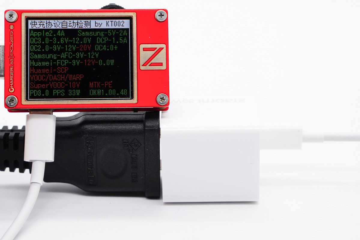

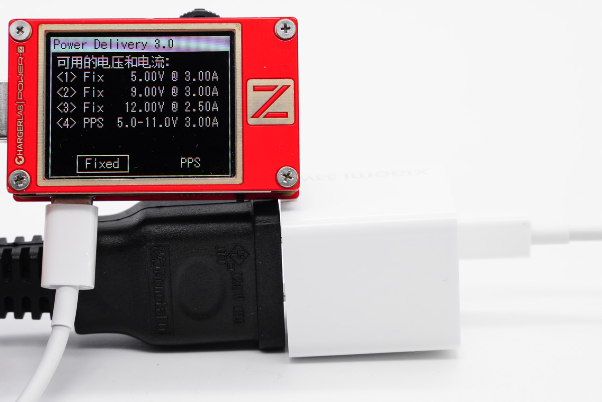

使用KT002检测USB-C口支持Apple 2.4A、Samsung 5V2A和DCP协议,以及QC2.0/3.0、AFC、FCP、PD3.0、PPS快充协议。
此外PDO报文显示C口还具备5V3A、9V3A、12V2.5A三组固定电压档位,以及5-11V3A一组PPS电压档位。

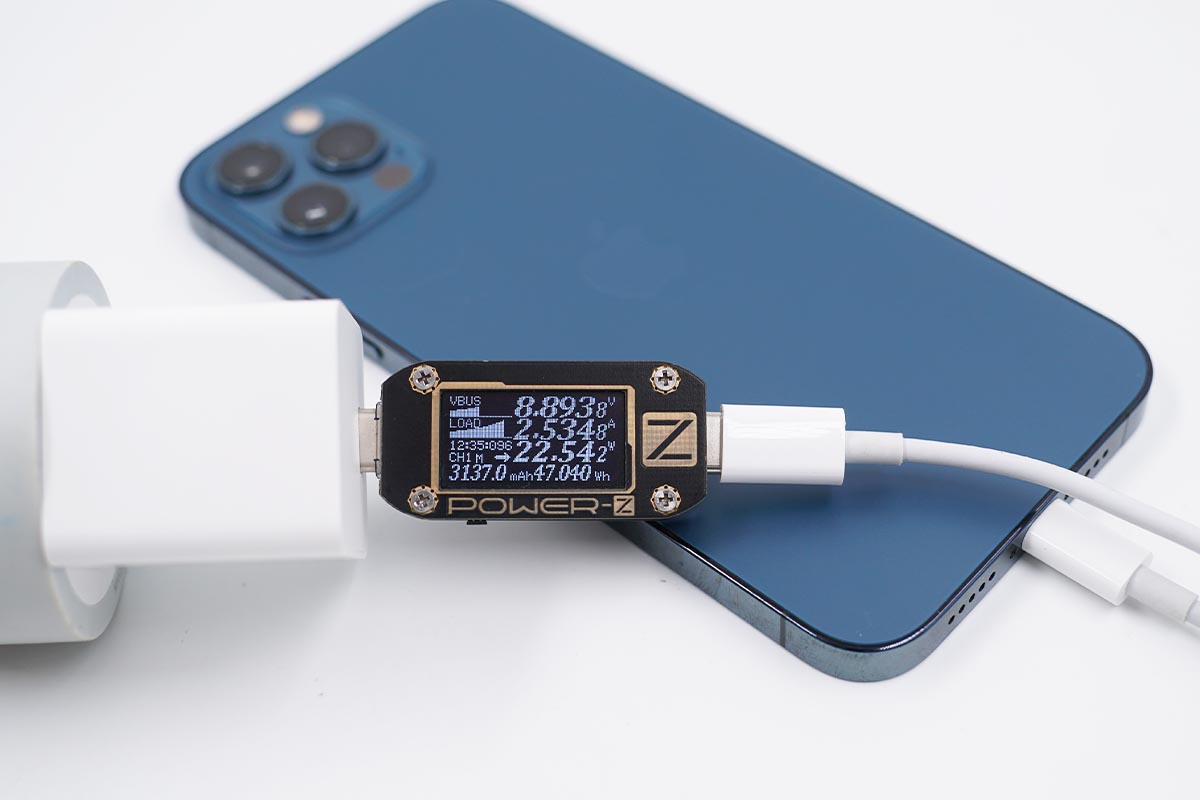

小米33W 氮化镓9V3A档位可满足iPhone 12系列手机全速20W充电需求,实测给iPhone 12 Pro充电功率为8.89V 2.53A 22.5W。

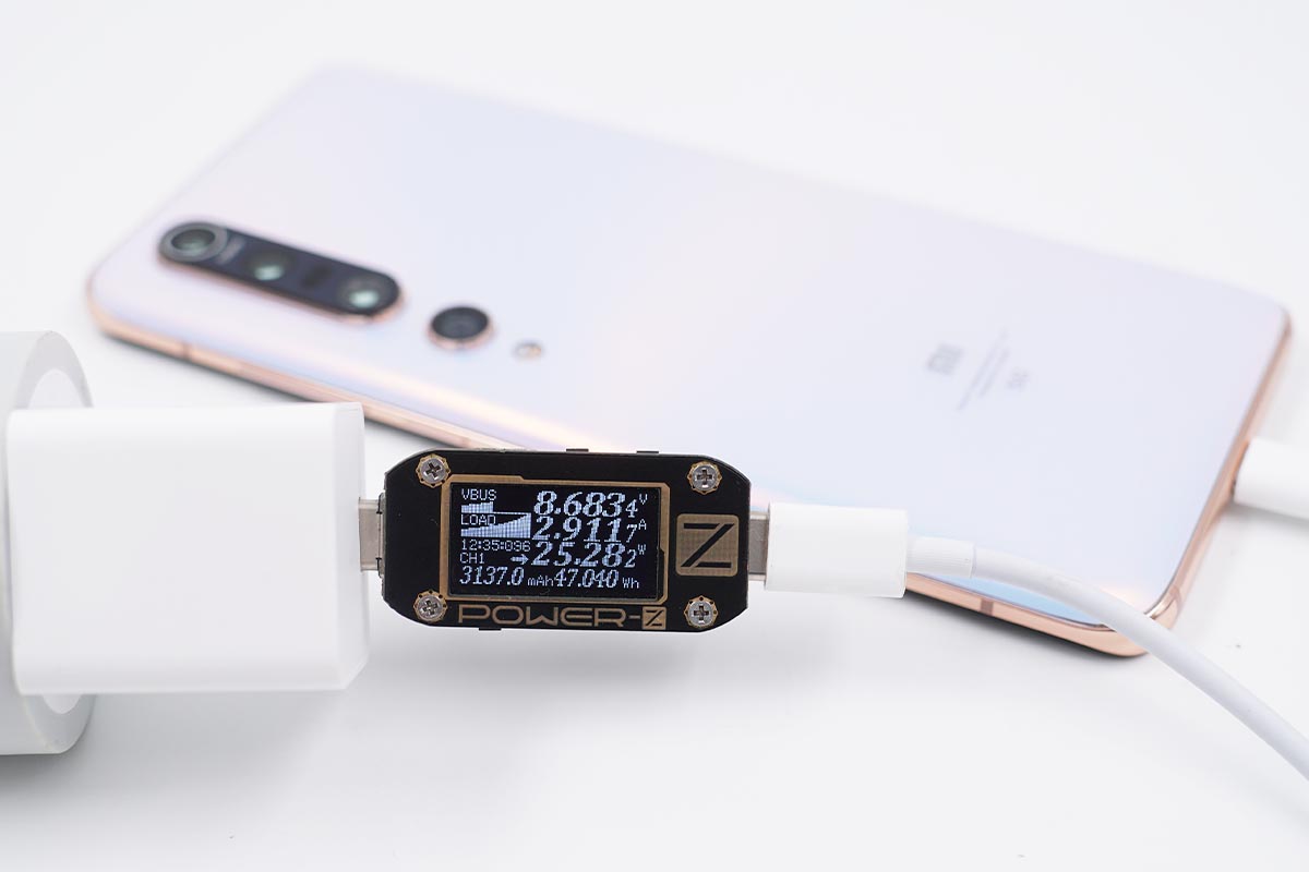

另外这款充电器支持PPS协议,给小米10手机进行充电,实测充电功率为8.68V 2.91A 25.28W。
给小米11手机进行充电,实测充电功率为8.67V 3A 26W,开启PD快充。

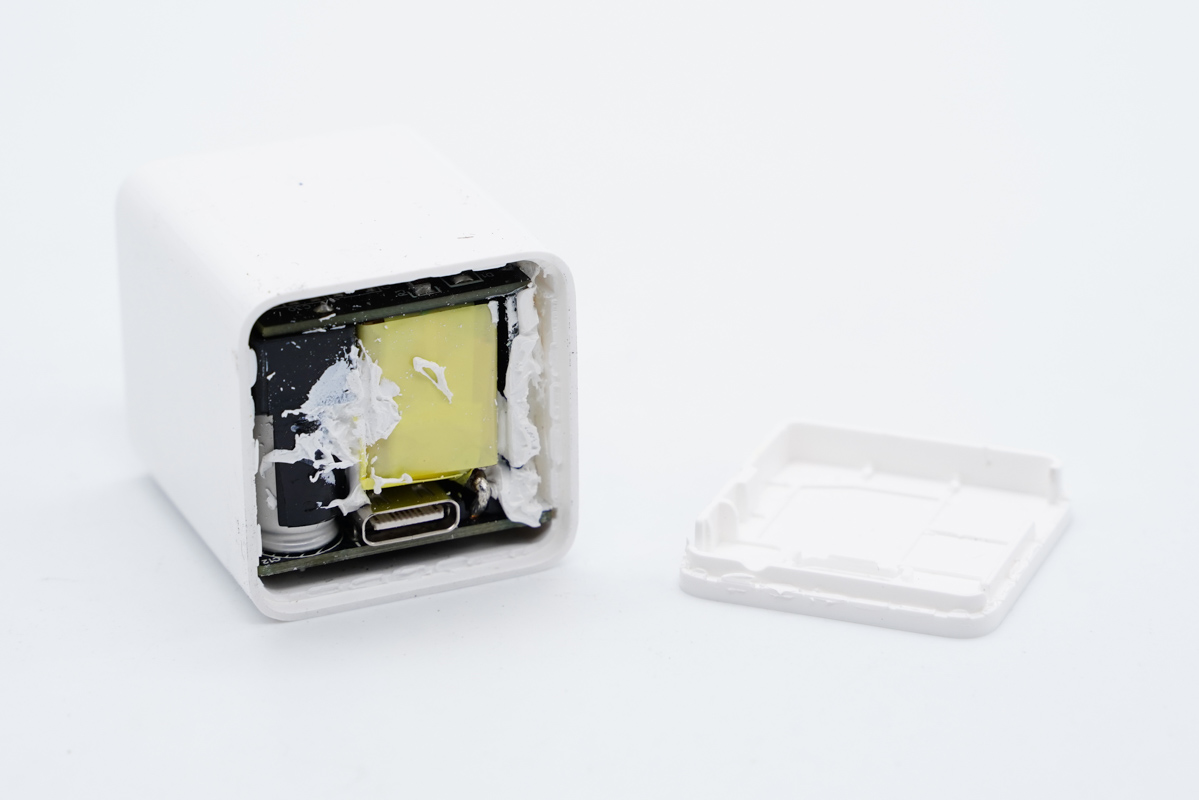

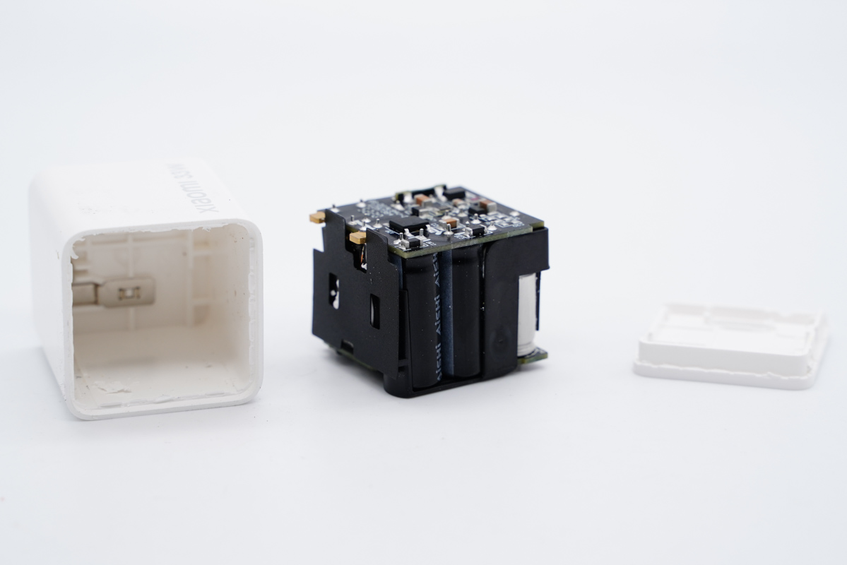

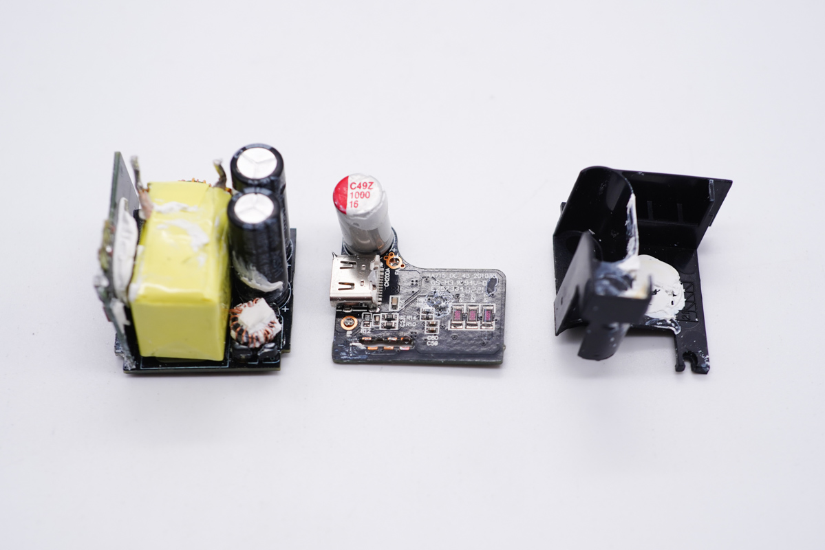

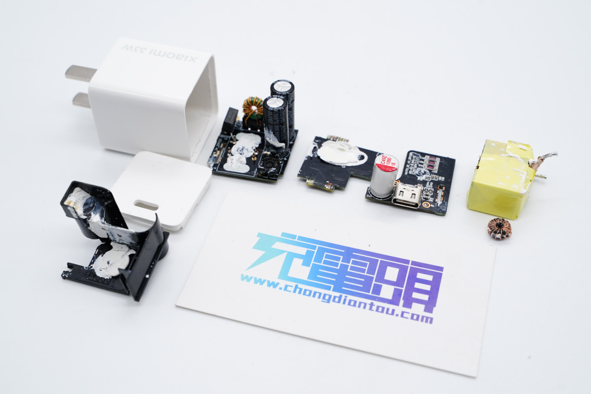

将顶面外壳拆开,PCBA模块和外壳之间的空隙注胶填充加固。
将模块取出,充电器采用接触式通电设计,插脚和金属弹片压接。

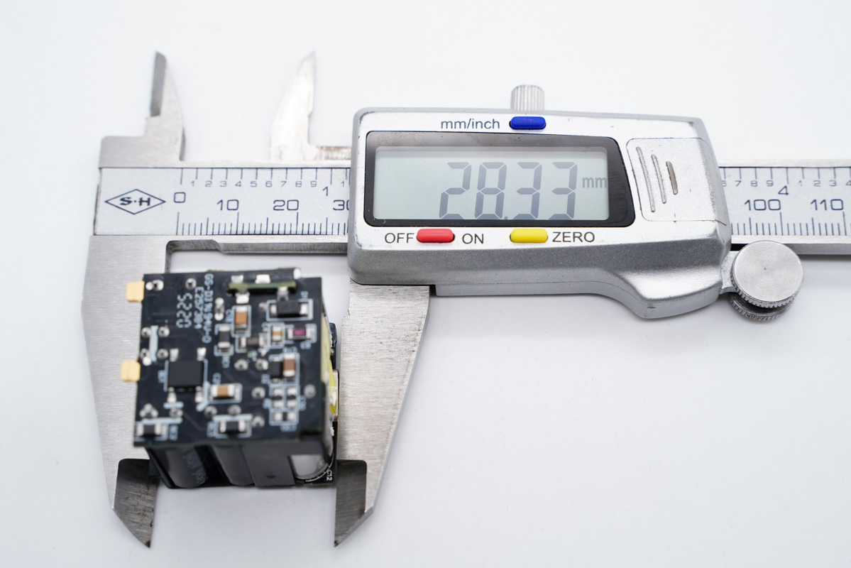

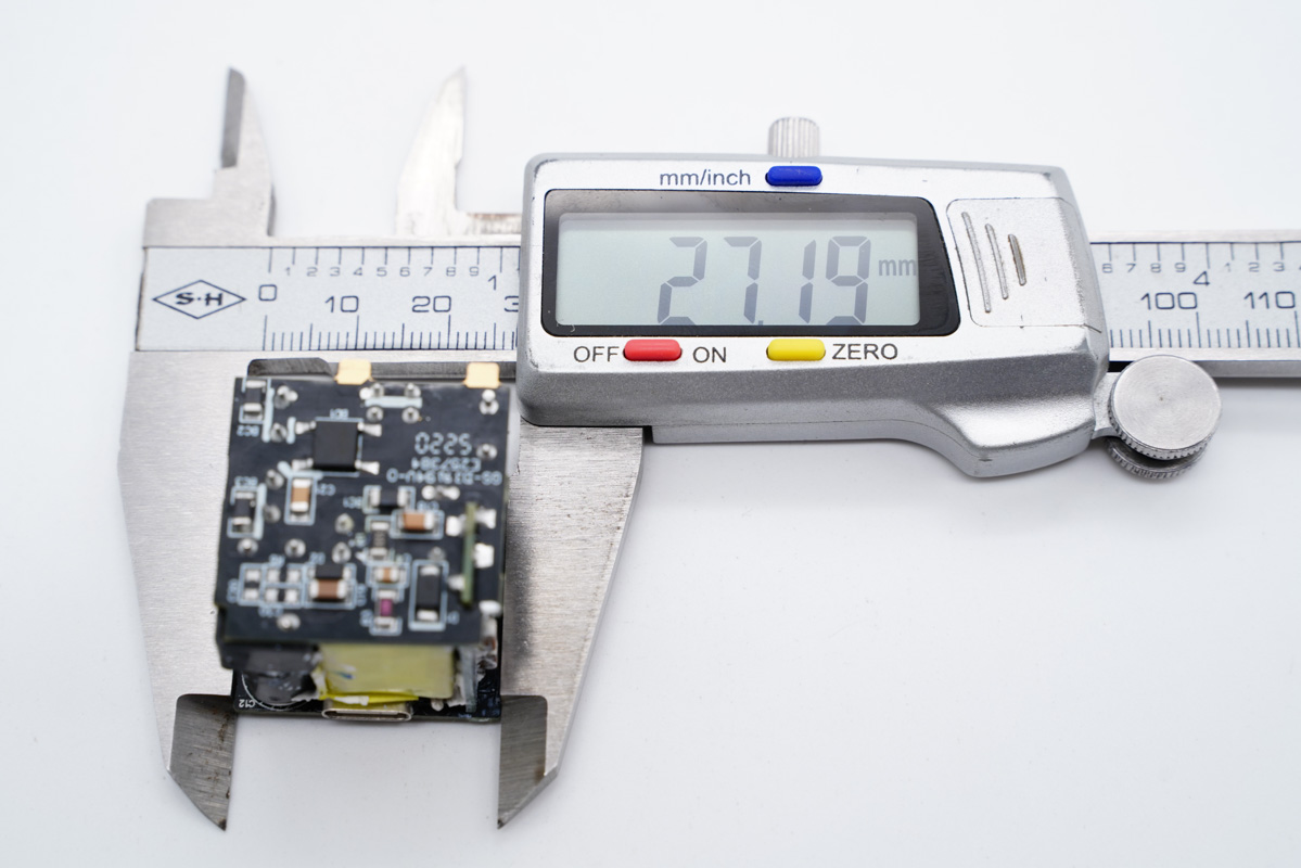

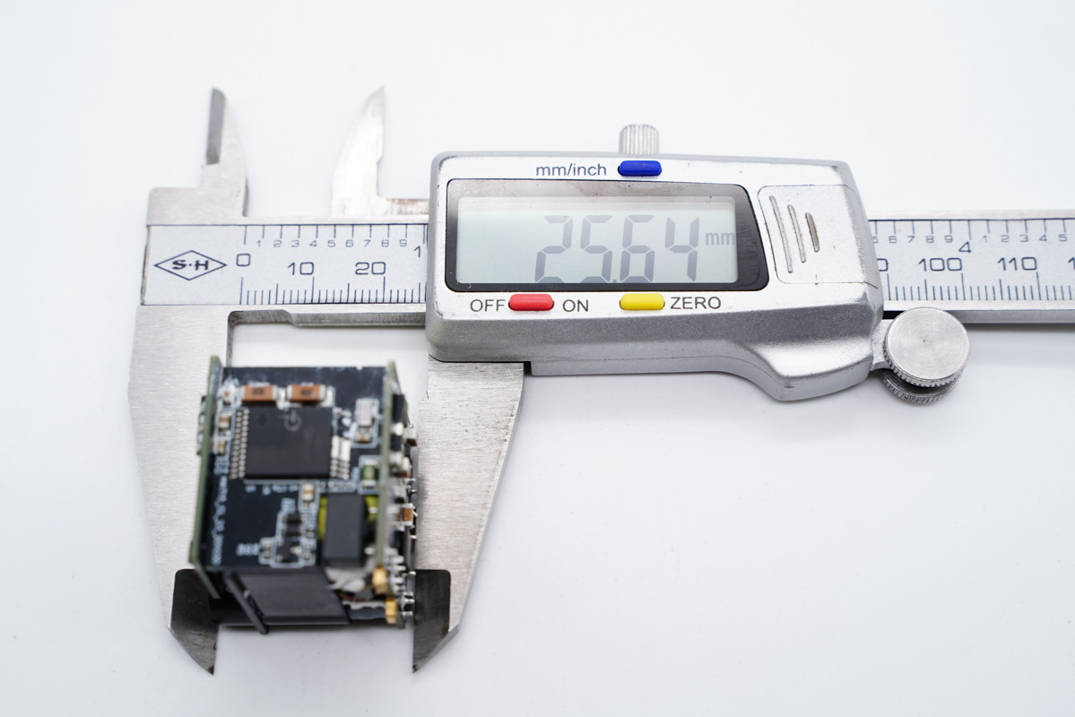

使用游标卡尺测得PCB板模块长度为28.33mm。
宽度为27.19mm。
厚度为25.64mm。通过三维则可算得模块体积约为19.75cm³,功率密度约为1.67W/cm³。

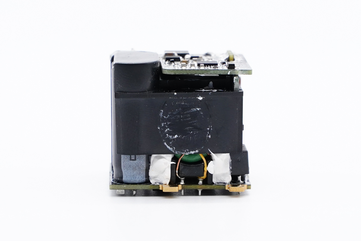

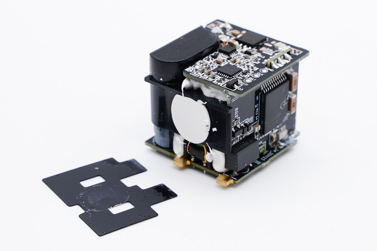

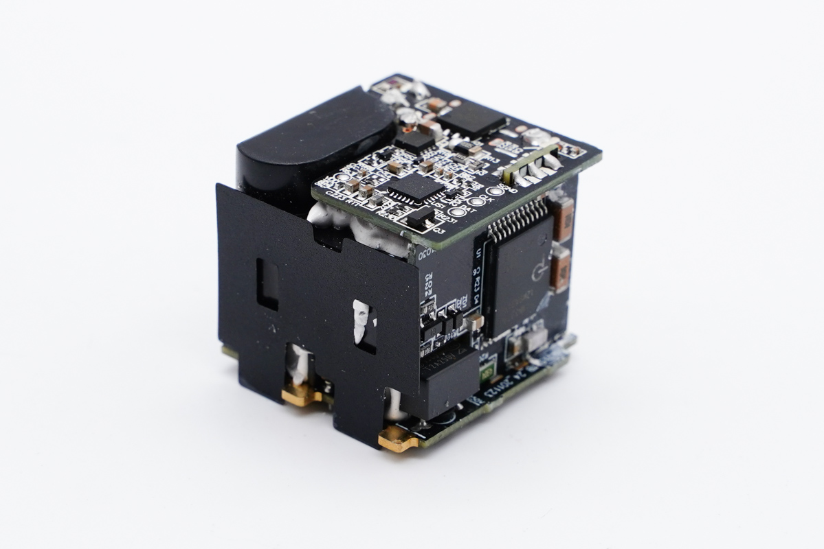

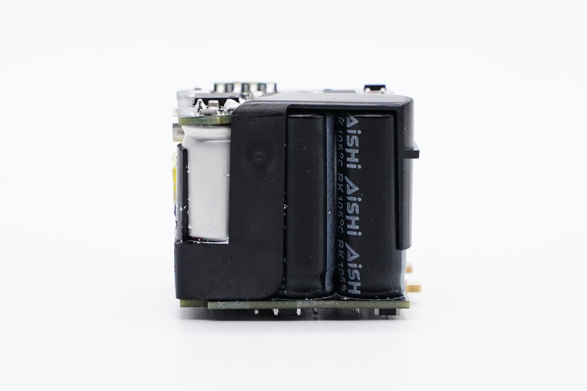

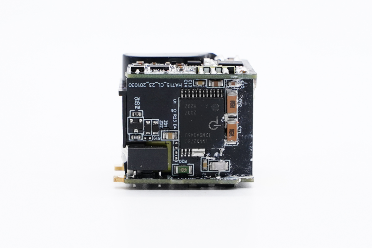

充电器采用时下热门的三块PCB小板组合焊接设计,输入端设有绝缘隔离板。
绝缘隔离板采用胶水固定在绝缘塑料框架上。
初次级小板之间采用一体塑料壳进行高低压隔离。
除采用多块PCB板组合焊接设计以压缩体积外,通过观察发现,充电器还采用典型的反激开关电源宽范围输出,由协议芯片控制输出电压的架构。下面我们就从输入端开始一一了解各元器件。

模块侧面设有高低压滤波电容,电解电容来自艾华。
另一侧是连接小板,PI的主控芯片以及两颗贴片Y电容横跨初次级。

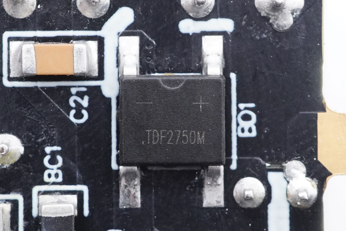

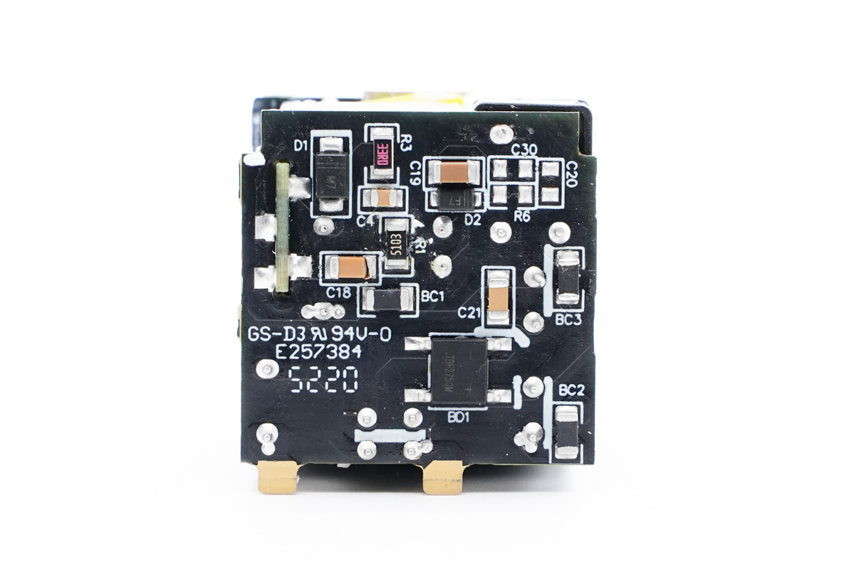

输入端小板背面则有一颗整流桥。

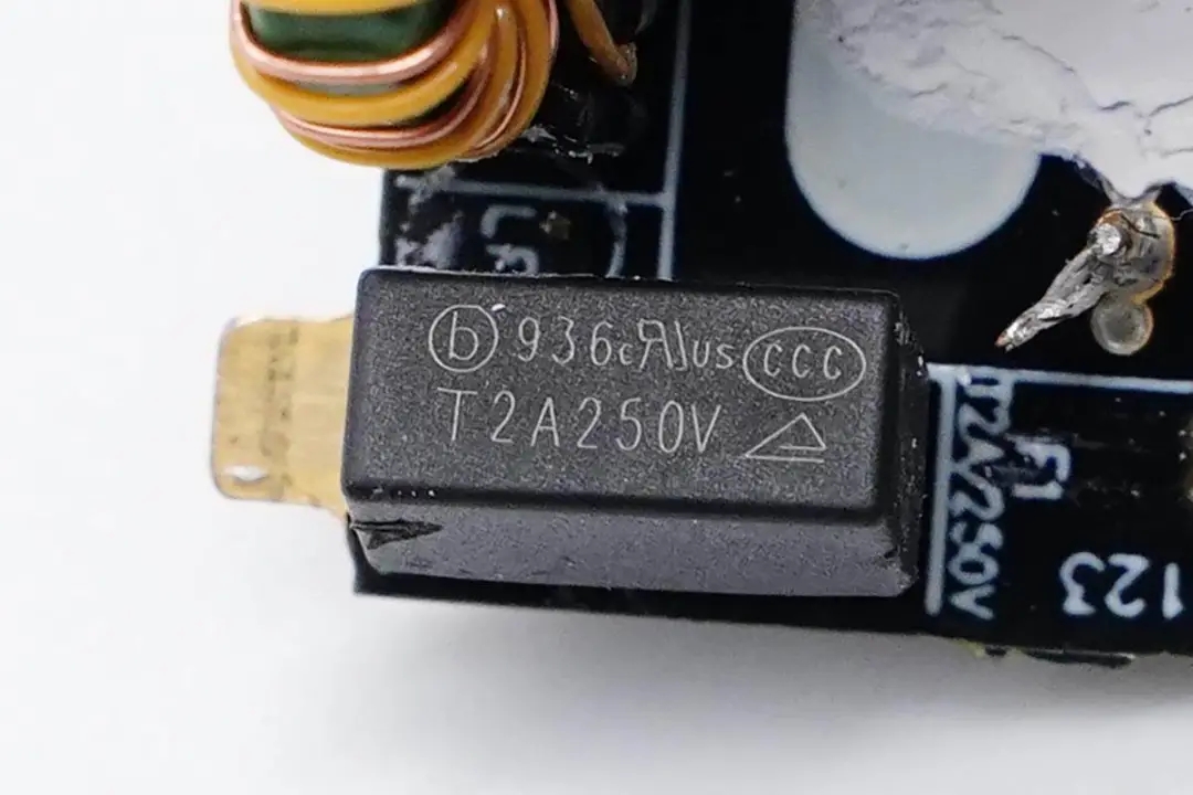

延时保险丝规格为2A 250V。

TDF2750M整流桥特写。

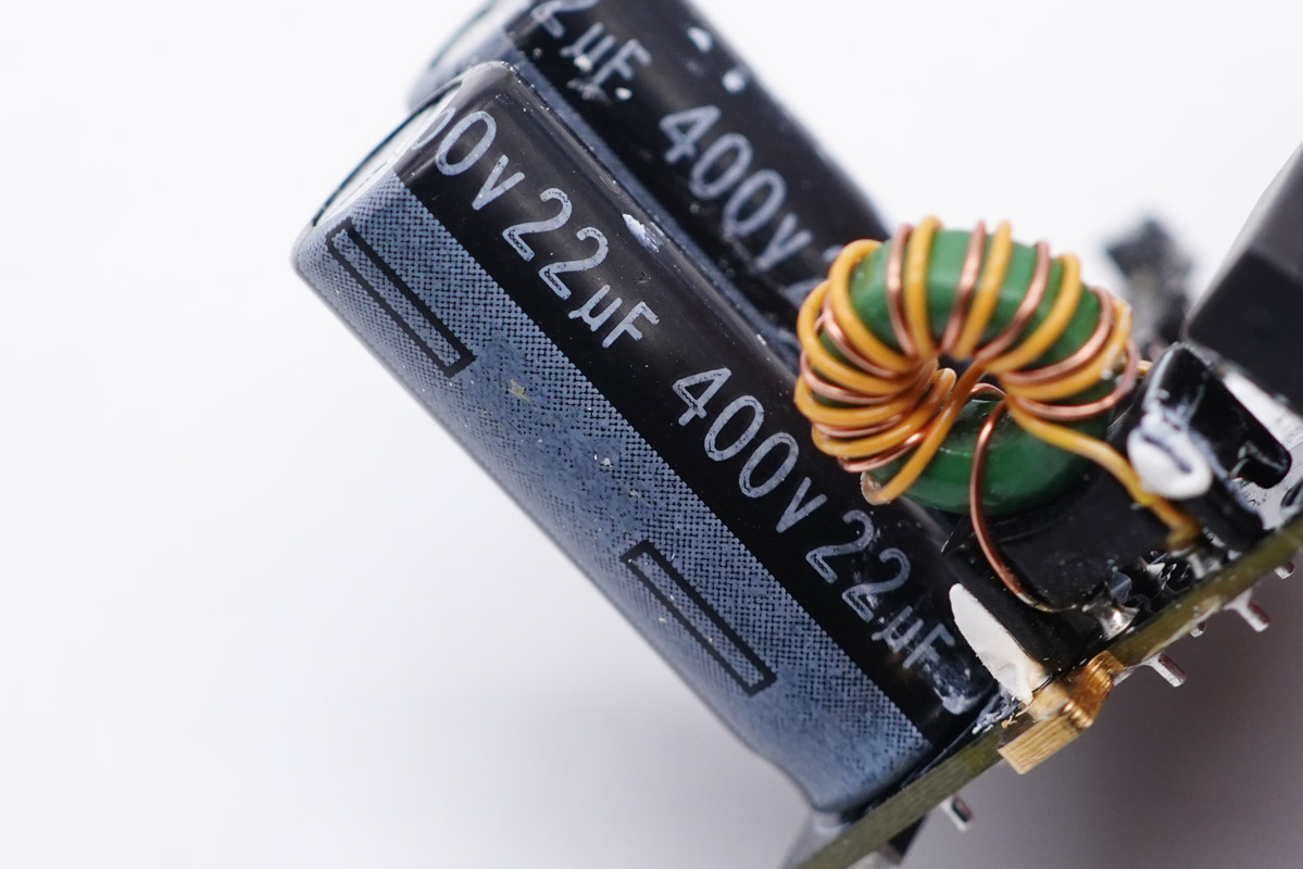

两颗艾华高压滤波电解电容规格均为400V 22μF。

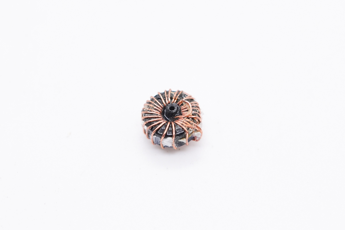

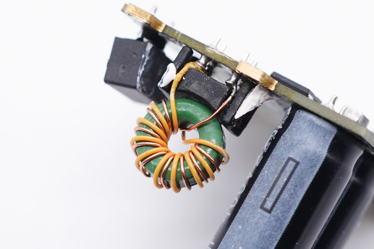

磁环滤波电感特写。

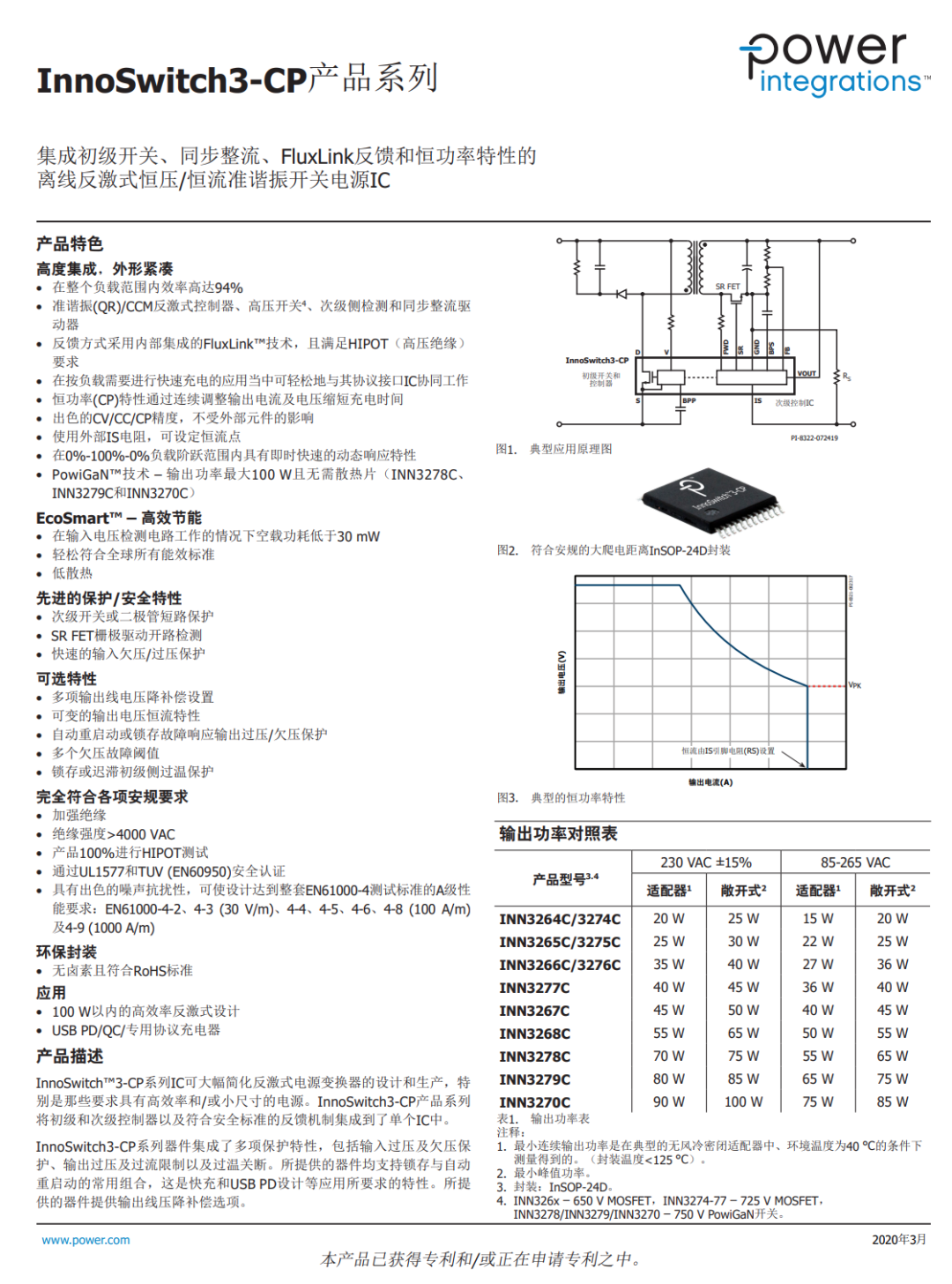

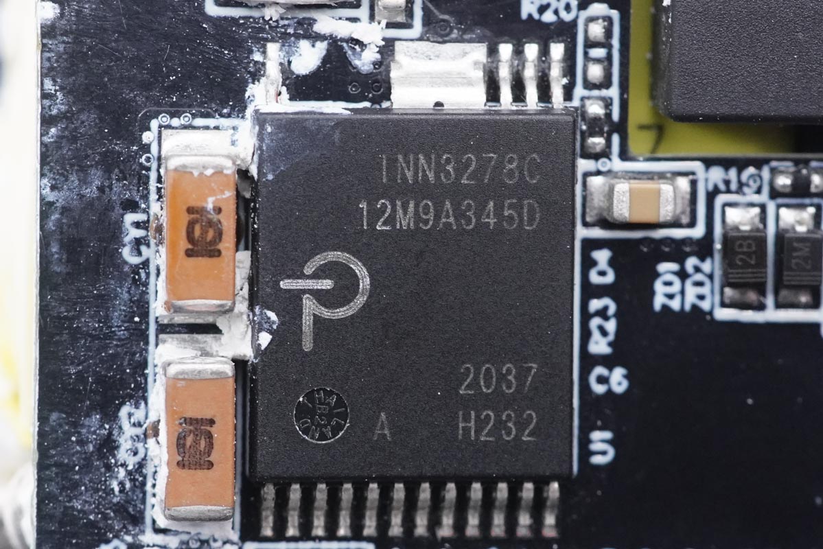

充电器主控芯片采用PI INN3278。这是一颗内部集成初级开关,同步整流控制器,反馈和恒功率特性的准谐振反激电源IC。其内部集成750V PowiGaN开关管,支持在密闭环境宽电压范围内输出55W功率。小米33W充电器降额使用,可降低发热。
INN3278待机功耗小于30mW,支持次级整流管短路保护,支持同步整流管栅极开路检测,具有快速的动态负载响应和输入欠压/过压保护,并且内置完善全面的保护功能,适用于USB PD快充适配器。

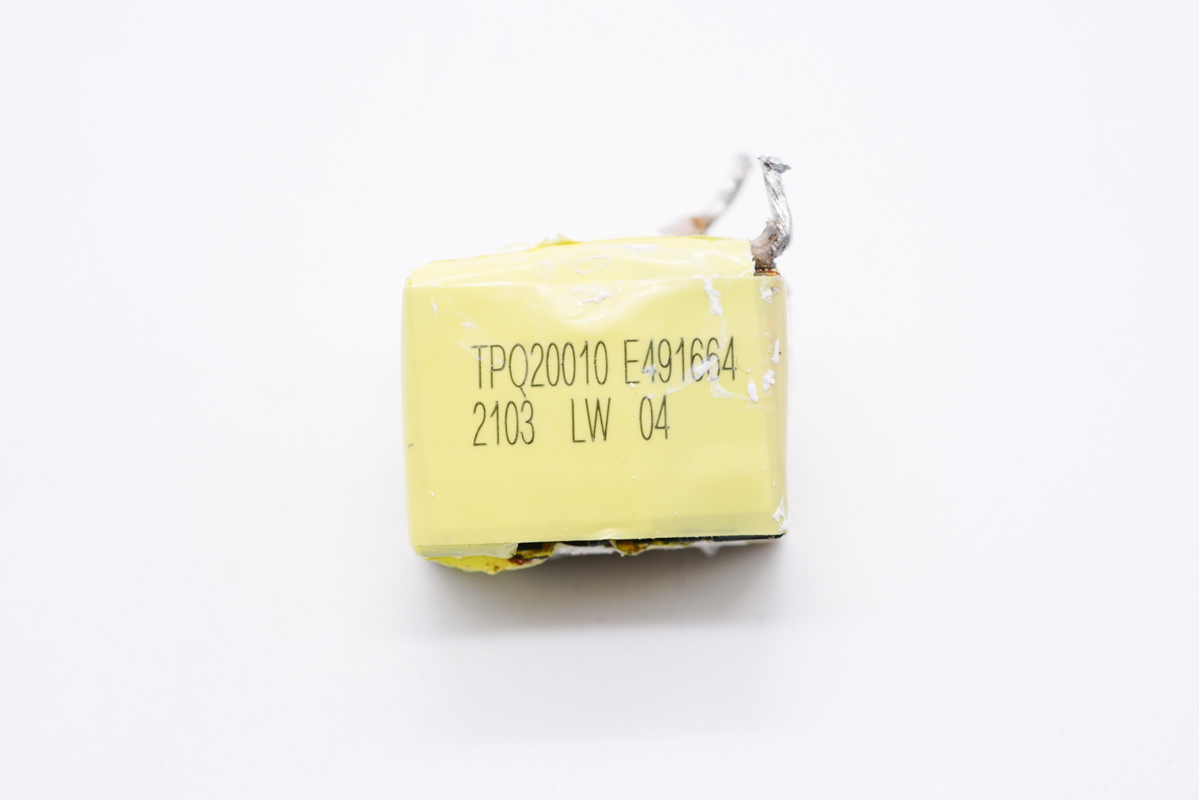

变压器特写。

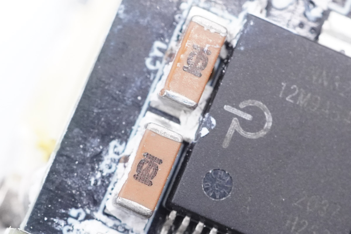

两颗贴片Y电容串联。

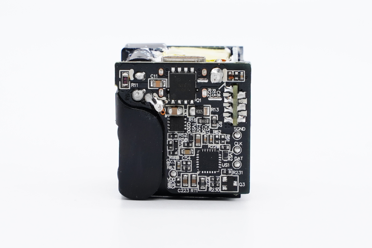

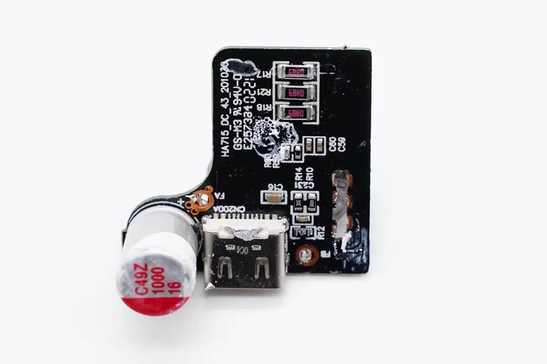

输出端小板背面设有同步整流管、协议芯片以及输出VBUS开关管。
板子拆下,正面设有输出滤波固态电容以及USB母座。

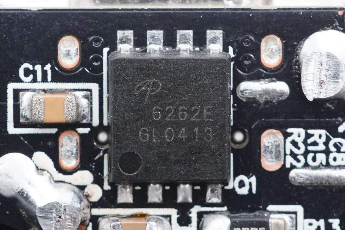

同步整流管采用AOS万代AON6262E,耐压60V,DFN5*6封装。
AOSMD AON6262E 详细资料。

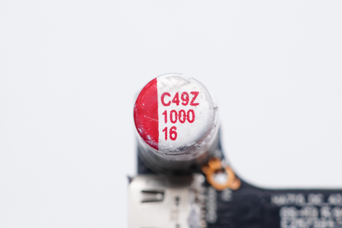

输出滤波固态电容特写,规格为16V 1000μF。

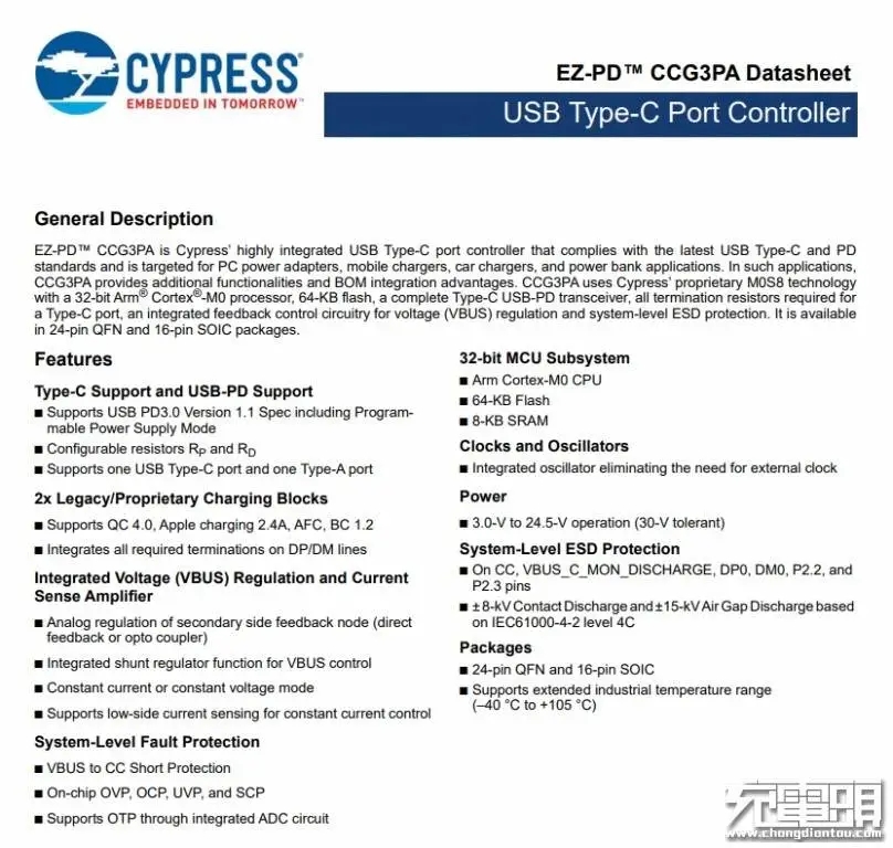

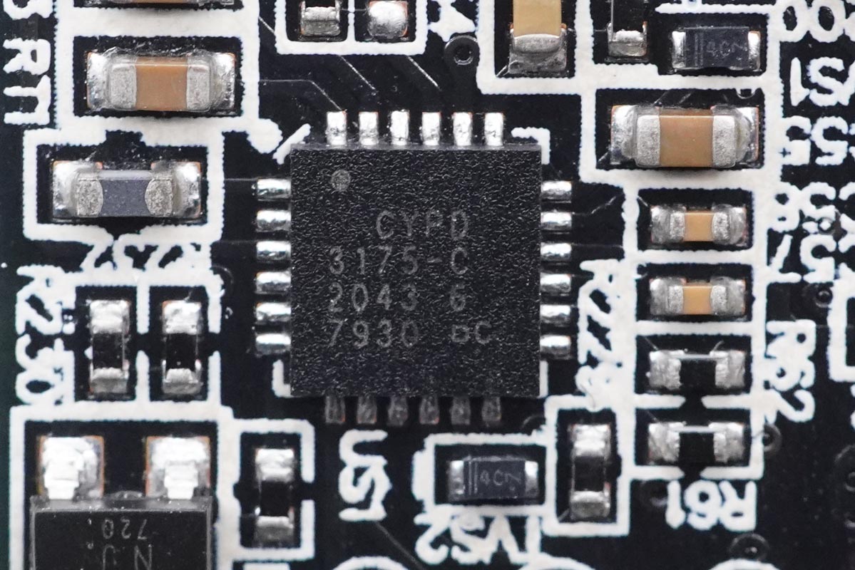

USB PD协议芯片采用赛普拉斯CYPD3175。这款芯片支持1A1C接口,支持QC4.0和其他快充协议,集成次级反馈和输出电流检测放大器,内置多重完善的系统级保护,内置32位MCU,内置时钟,支持3-24.5V宽泛的工作电压范围,左侧是热敏电阻,用于检测适配器温度,进行温度保护。
赛普拉斯 CYPD3175 详细资料。
充电头网了解到,CYPD3175是一颗通过了协会USB PD3.0(PPS)认证的芯片,此前已被安克60W 1A1C氮化镓充电器、安克Nano 20W和18W快充充电器、Anker PowerCore Fusion PD超级充、安克65W氮化镓4口桌面PD快充充电器等产品采用。同时,赛普拉斯的快充协议芯片还可用于USB PD快充车充、移动电源等领域,并被数十款电源产品采用。

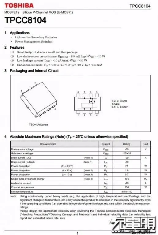

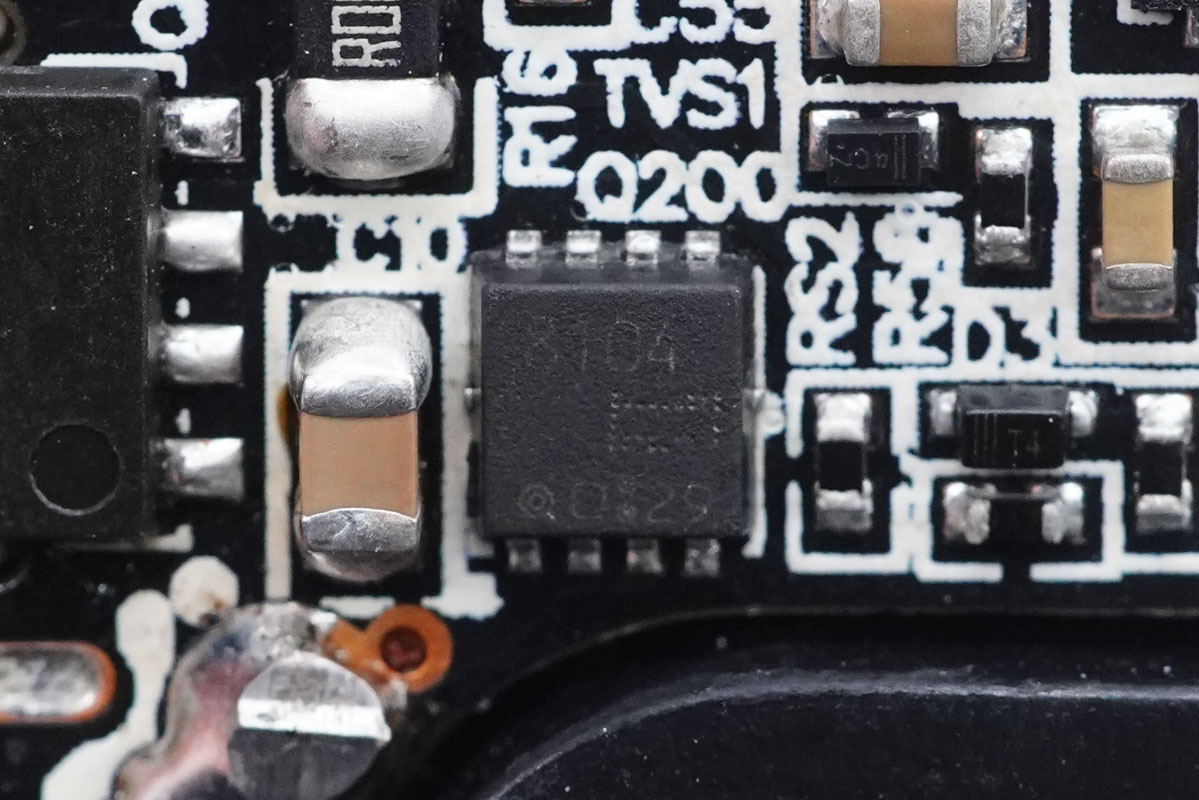

输出VBUS开关管采用东芝TPCC8104,PMOS,耐压30V。
东芝TPCC8104 详细资料。
小板正面有3颗68欧电阻并联,用于输出电容放电。

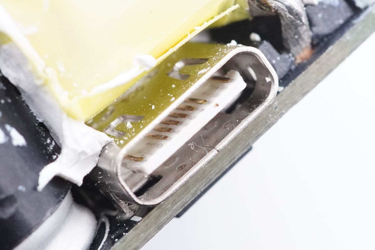

USB-C母座特写,过孔焊接,白色胶芯不露铜。
