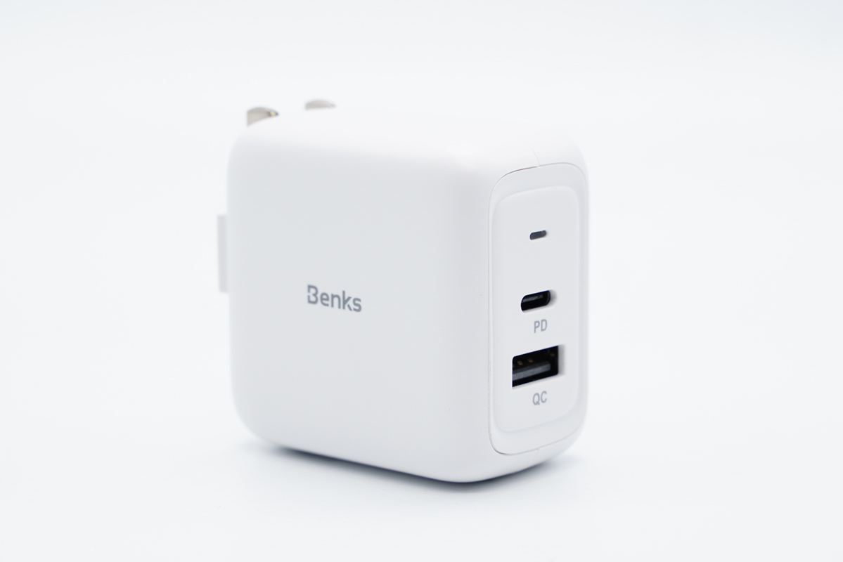

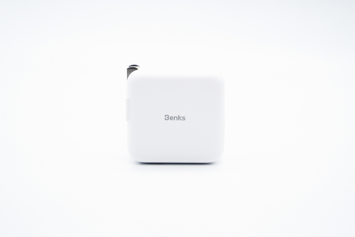

一、邦克仕65W氮化镓充电器外观

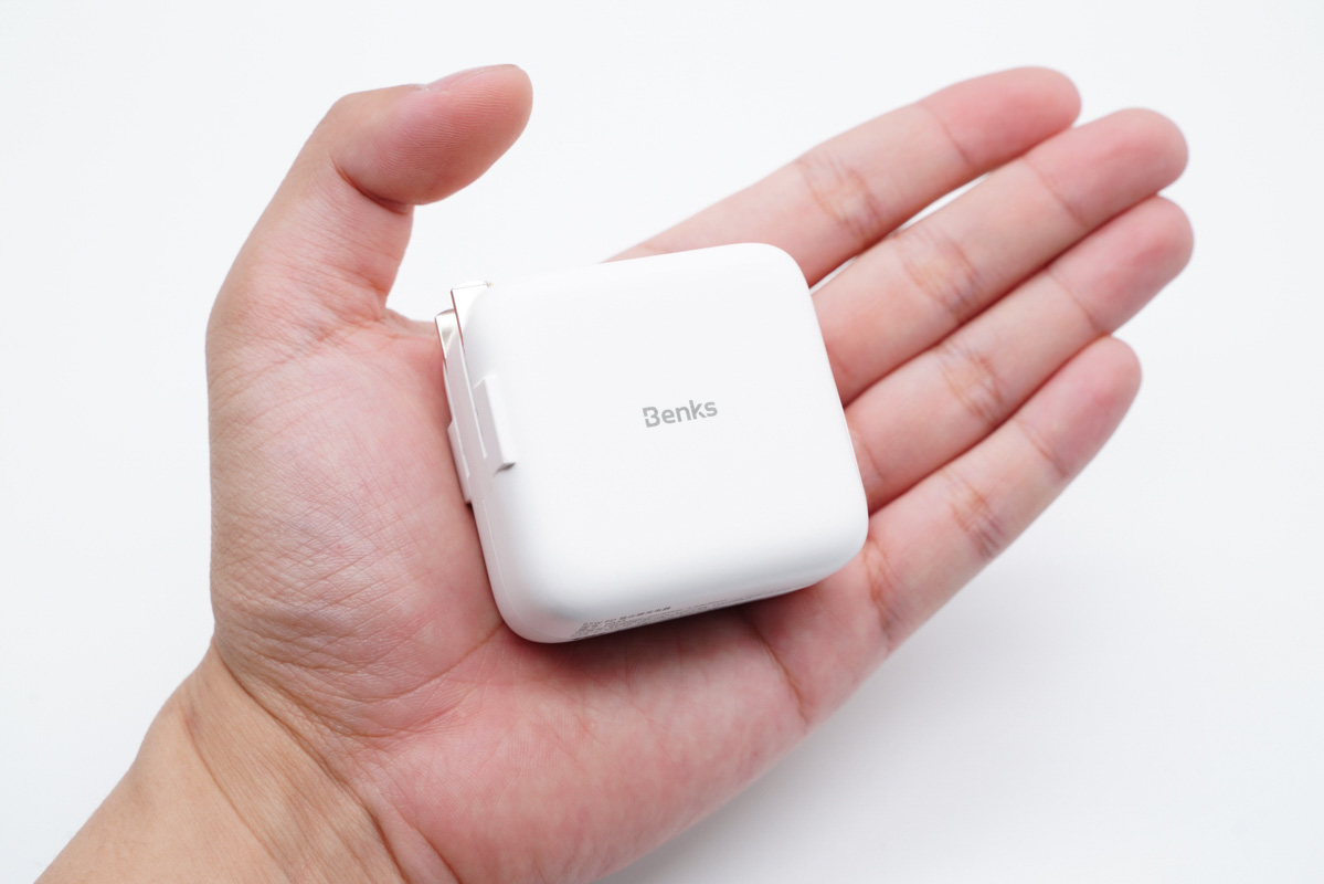

充电器采用PC阻燃材质白色外壳,表面全部磨砂处理,机身边角过渡圆润,整体体积非常小同时设计十分简洁。
正面印有Benks品牌logo。

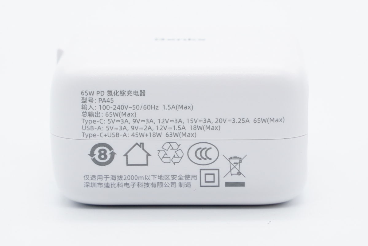

底部标注有充电器参数信息
型号:PA45
输入:100-240V~50/60HZ 1.5A
总输出:65W
USB-C:5V3A、9V3A、12V3A、15V3A、20V3.25A
USB-A:5V3A、9V2A、12V1.5A
USB-C+USB-A:45W+18W
制造商:深圳市迪比科电子科技有限公司

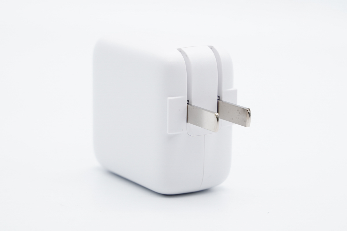

输入端配备可折叠国标插脚,两侧加入双翼设计使用更稳定。

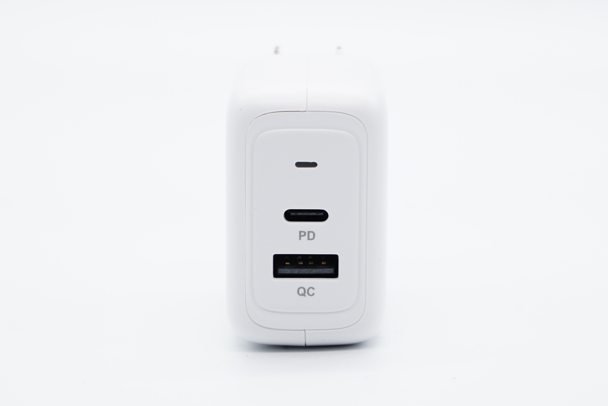

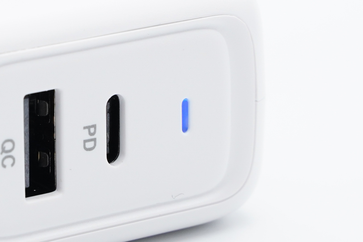

输出端配有LED指示灯和1A1C接口,接口均为黑色胶芯。

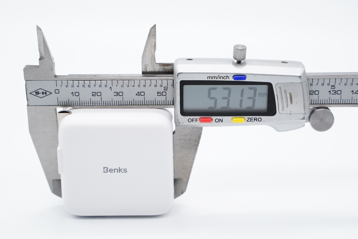

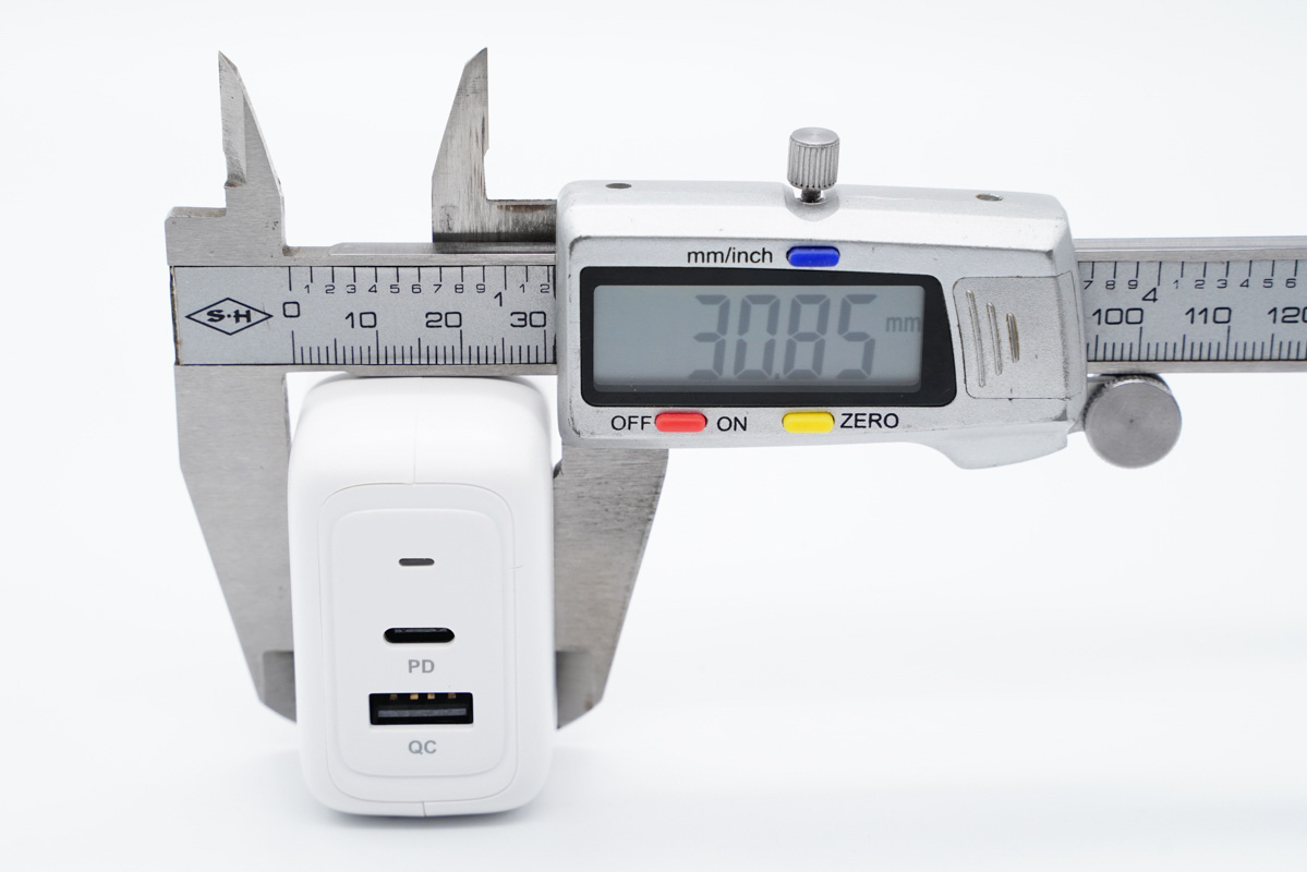

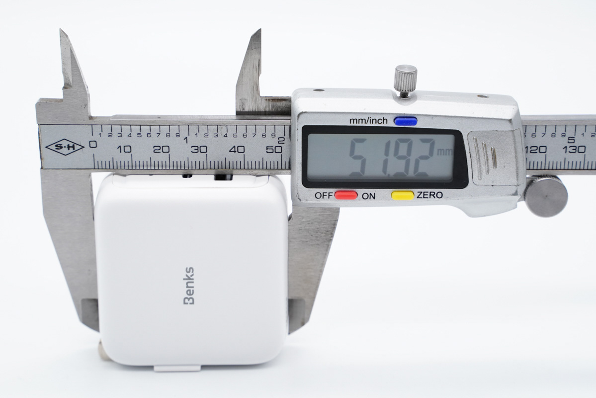

使用游标卡尺实测充电器机身长度为53.13mm。
宽度为51.92mm。
厚度为30.85mm。

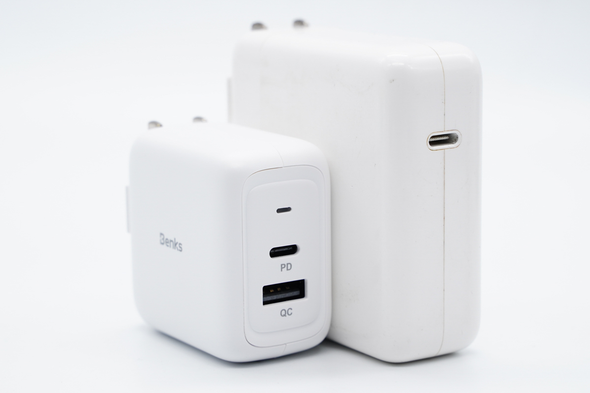

和苹果61W充电器直观对比,体积优势非常明显。
拿在手上的直观感受。

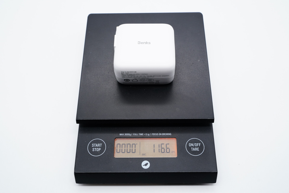

净重约为117g。
接通电源,LED指示灯亮蓝光。

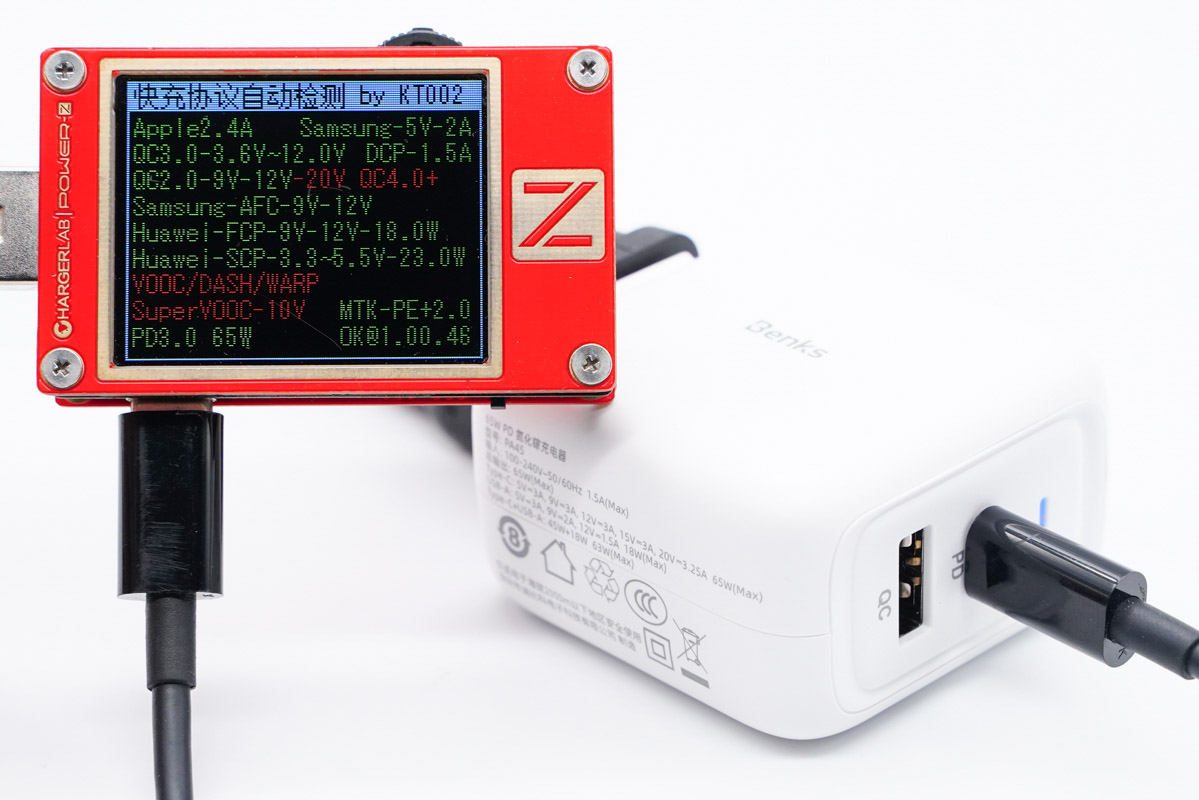

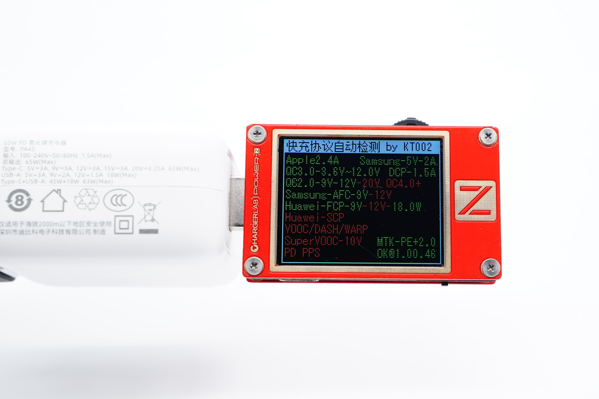

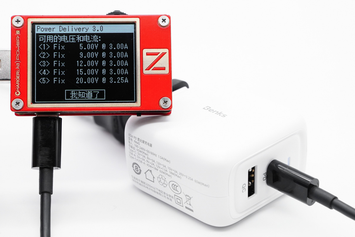

使用ChargerLAB POWER-Z KT002检测USB-A口输出协议,显示支持Apple 2.4A、Samsung 5V2A、DCP协议,以及QC2.0/3.0、AFC、FCP、PE2.0快充协议。
另外使用KT002检测USB-C口输出协议,显示支持Apple 2.4A、Samsung 5V2A、DCP协议,以及QC2.0/3.0、AFC、FCP、SCP、PE2.0、PD3.0快充协议。
此外PDO报文显示USB-C口还具备5V3A、9V3A、12V3A、15V3A、20V3.25A五组固定电压档位。

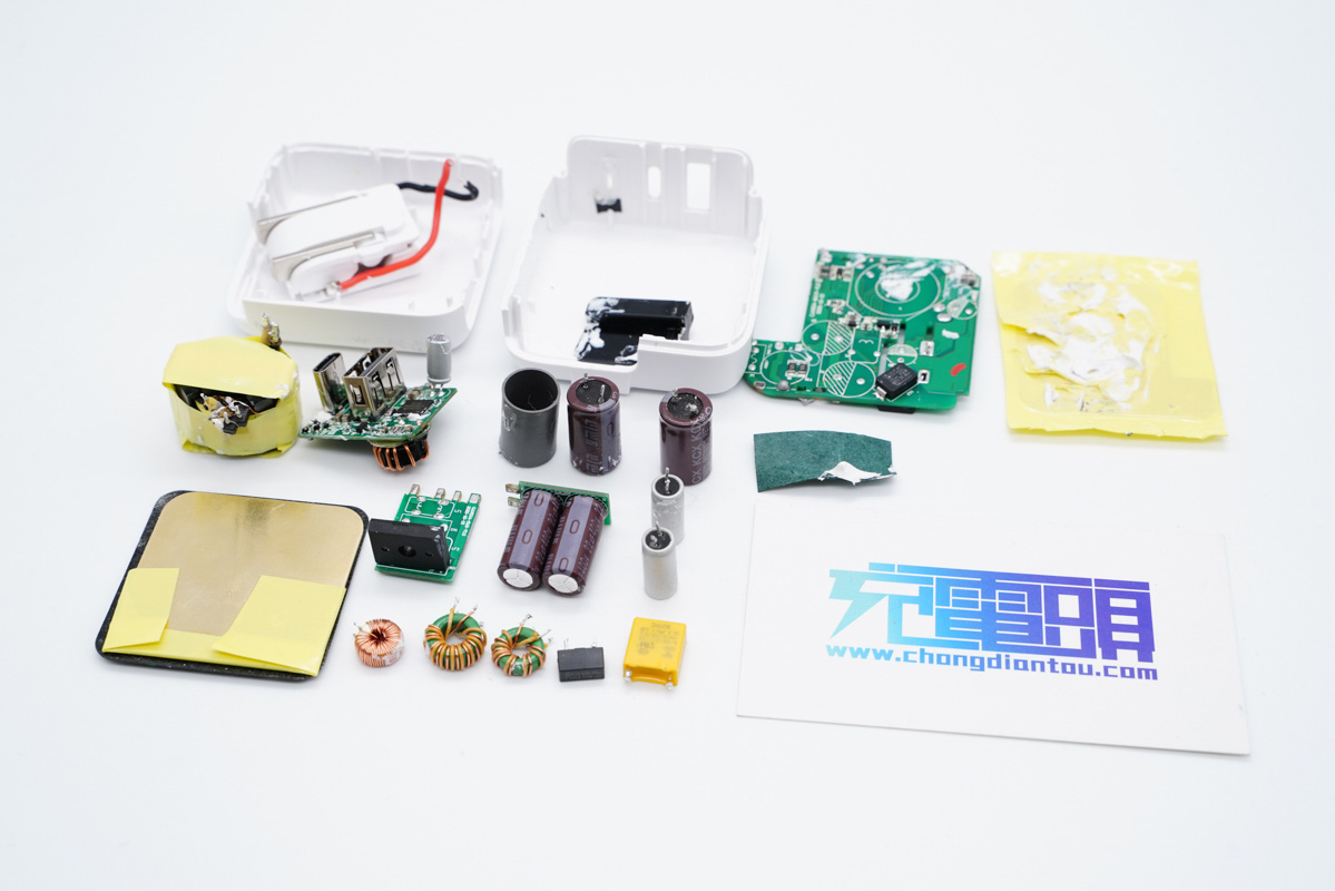

二、邦克仕65W氮化镓充电器拆解

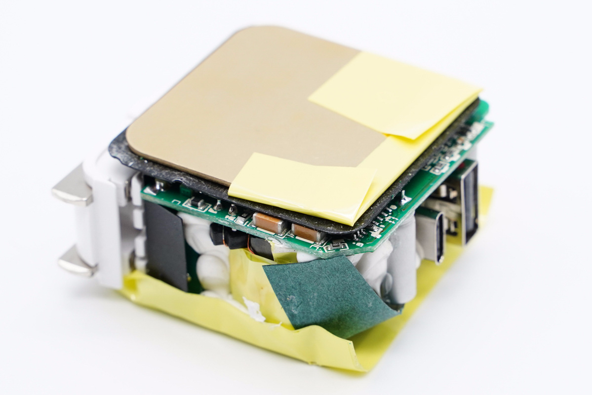

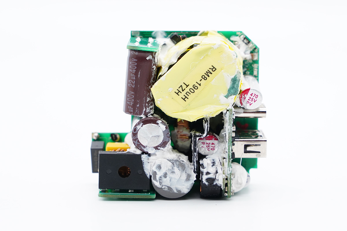

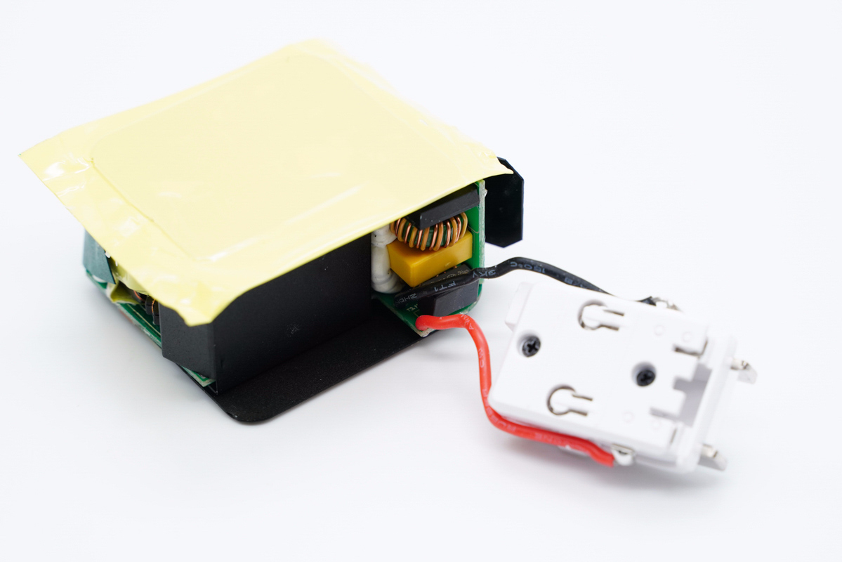

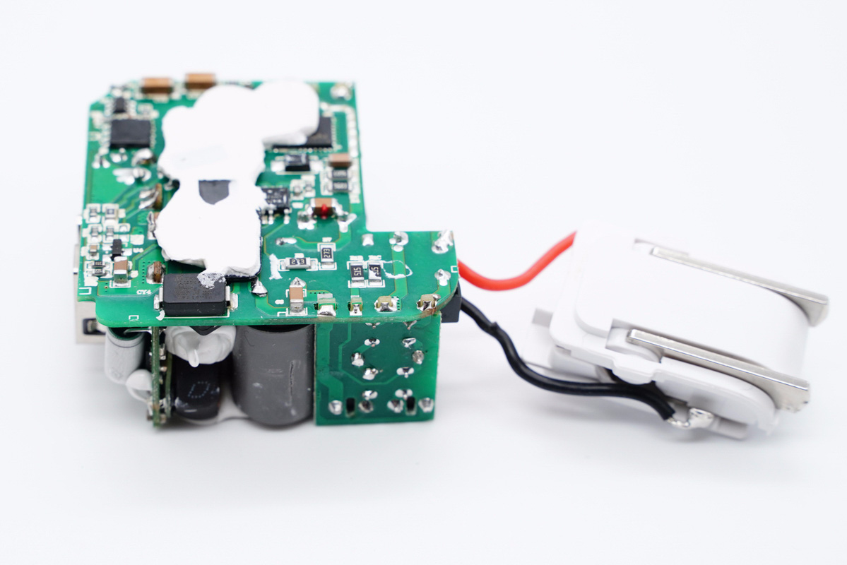

从侧面将机身壳拆开,PCB模块顶部覆盖黄铜散热片,并且整块散热片粘贴绝缘胶带处理。
插脚和PCB板通过红黑导线连接通电,此外设有塑料板和电容隔离。
散热片下打胶帮助加固和导热,清理干净可以看见中心设有滤波电感和固态电容,初次级之间设有隔离板。
主板背面也设有黄铜散热片和隔离板。
拆掉散热片,板子中间段打胶固定隔离板及为发热元件散热。

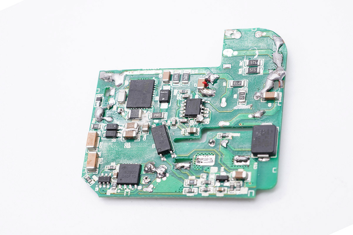

清理掉硅胶,光耦横跨在初次级之间,初级侧设有主控芯片和氮化镓功率芯片,次级侧设有同步整流控制器和MOS管。
通过对充电器观察发现,邦克仕这款65W 1A1C氮化镓充电器采用开关电源通过光耦由协议芯片控制输出电压为USB-C口输出,USB-A口由升降压转换电压输出,两个接口由独立的协议芯片控制。下面从输入端开始深入了解整个电路设计情况。

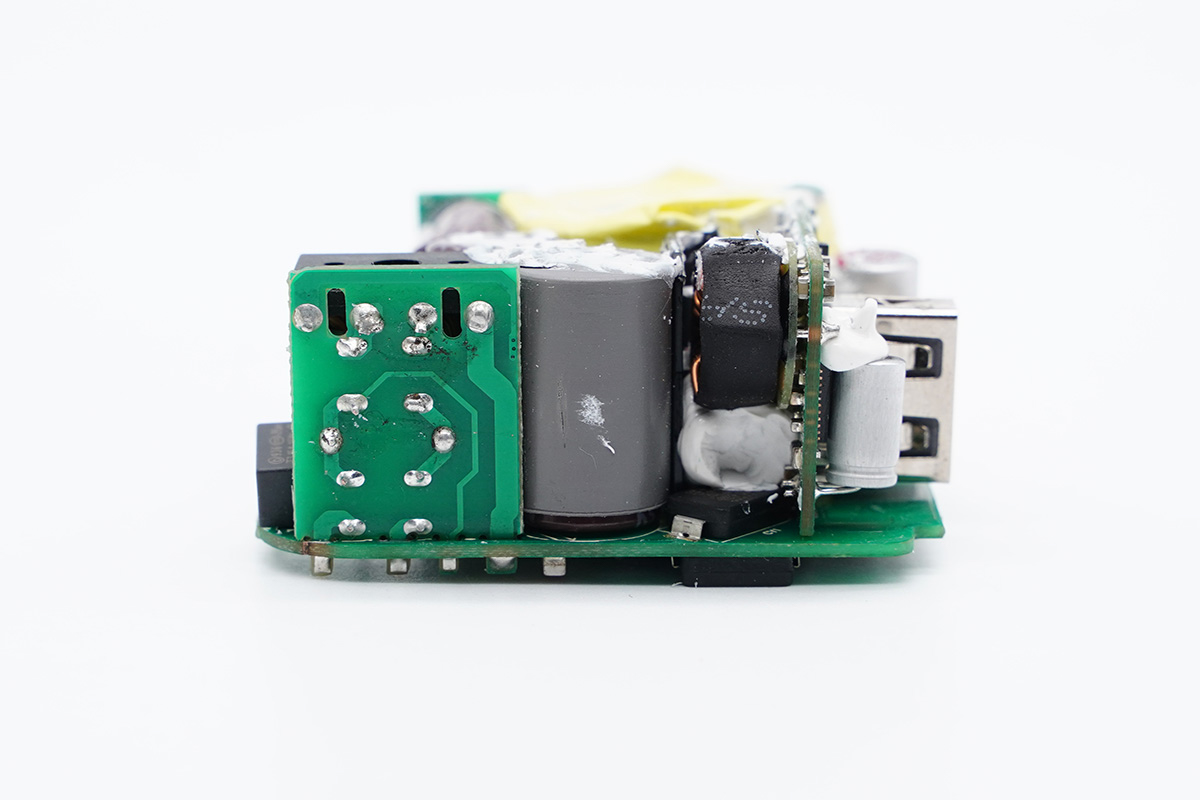

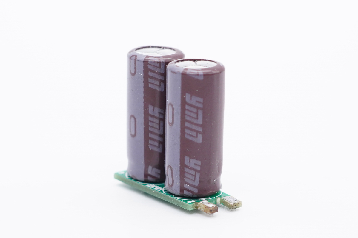

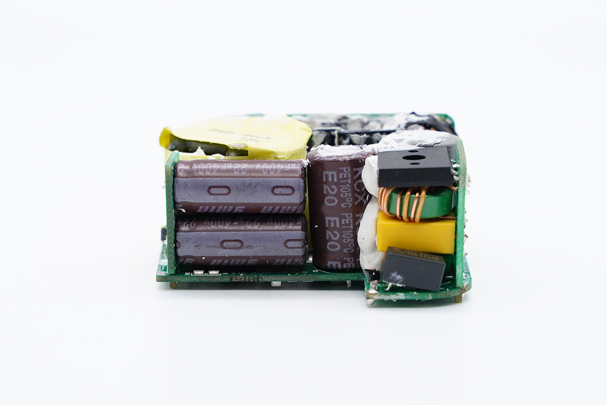

输出端设有小板,左侧有三颗高压滤波电解电容,一颗焊接在主板上,另外两颗则使用小板焊接。
此外侧面还有一颗电容夹在输入输出端小板之间,外套绝缘管保护。

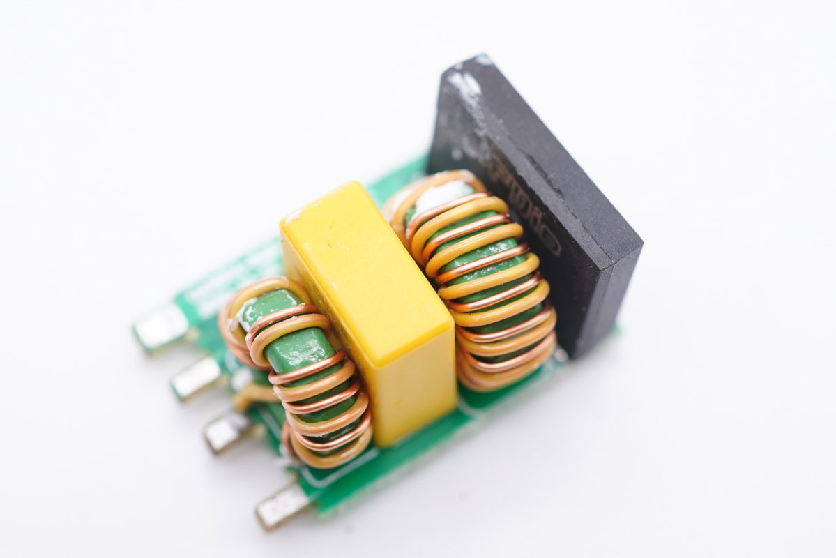

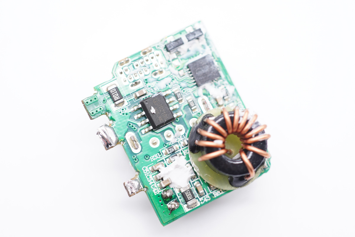

小板上设有两级共模电感、X电容和整流桥。
背面没有焊接元器件。
共模电感特写,用于滤除EMI干扰。
另一颗共模电感特写。
安规X电容来自东莞市成希电子有限公司,容量0.15μF。

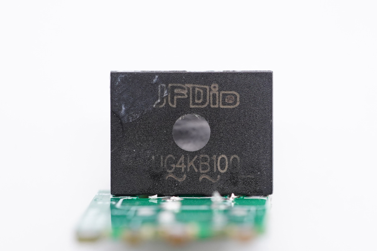

UG4KB100整流桥。

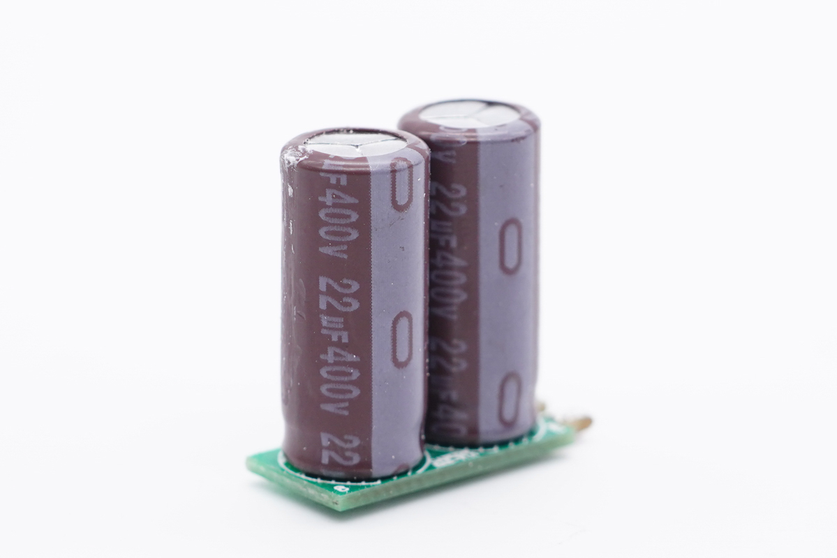

两颗电容为永铭KCX系列。这是永铭2019年推出的快充电源专用产品,其工作温度范围在-55℃~105℃,3000小时寿命,并具备抗雷击、低漏电流(低待机功耗)、高纹波电流、高频低阻抗等性能优势。
充电头网了解到,凭借小体积的特点,永铭KCX系列电解电容还被公牛65W氮化镓快充、飞利浦65W氮化镓快充插座、摩米士65W 2C1A氮化镓快充充电器、柚比30W 1A1C氮化镓快充充电器、京造65W 1A1C氮化镓快充充电器、努比亚65W 2C1A氘锋氮化镓快充等产品采用,获得客户一致认可。
规格都是400V 22μF。
另外两颗高压滤波电解电容也是永铭KCX系列,规格都是400V 33μF。

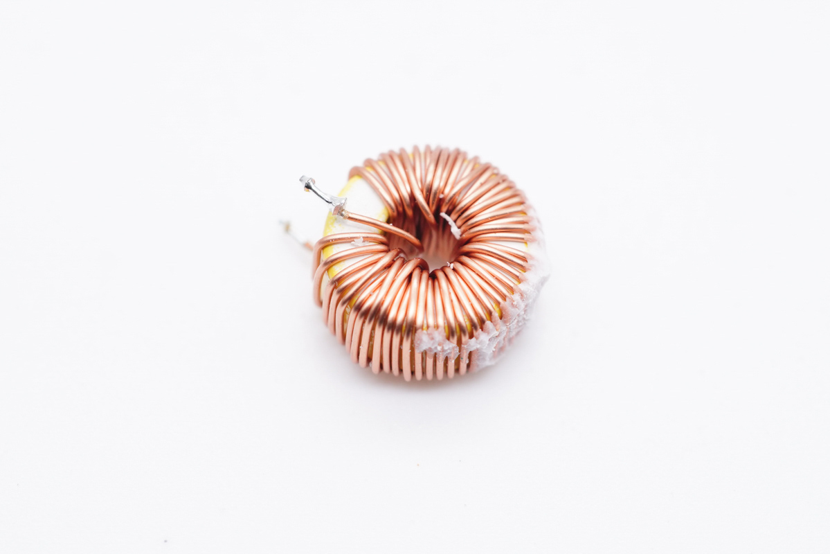

滤波电感特写。

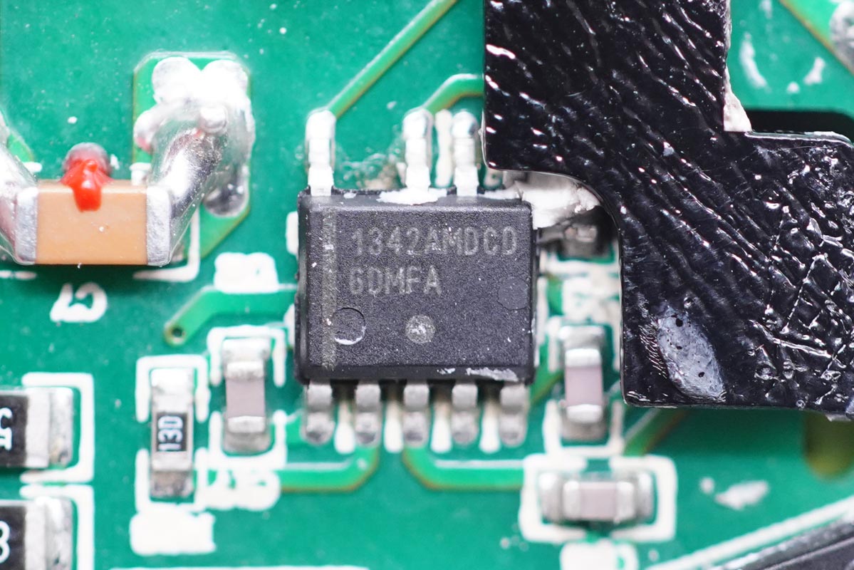

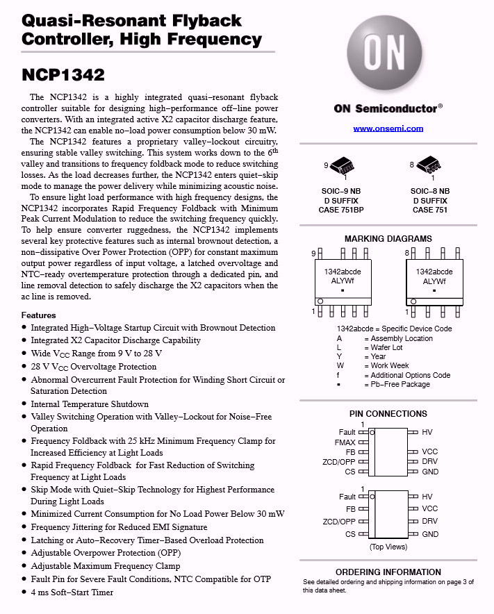

充电器主控芯片为ON安森美NCP1342,这是一颗高频初级PWM控制器,内置主动X2电容放电和多重完善的保护功能,具有超低的待机功耗。
充电头网通过拆解了解到,采用安森美NCP1342主控芯片的还有倍思65W 2C氮化镓快充、芯茂微65W 2C1A氮化镓快充、小米55W氮化镓充电器、华硕65W氮化镓充电器、OPPO新款65W超级闪充氮化镓充电器、一加65W Warp闪充充电器、坚果65W单C口氮化镓充电器、联想thinkplus 65W氮化镓口红电源Pro、小米120W超级快充、iQOO 120W闪充充电器等。

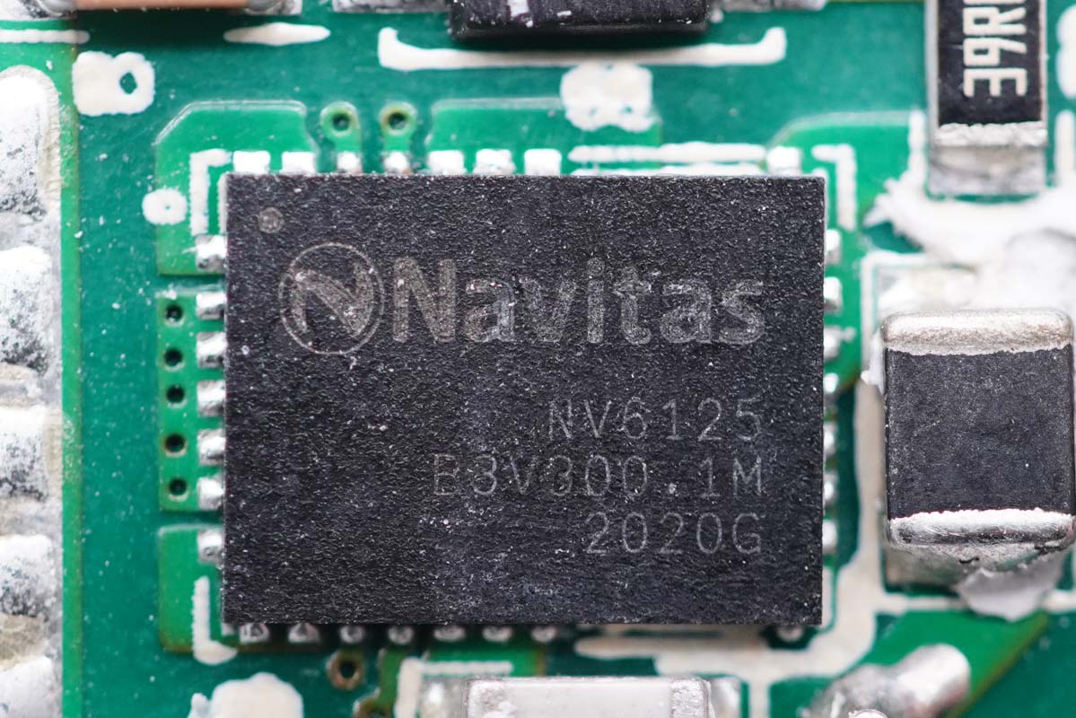

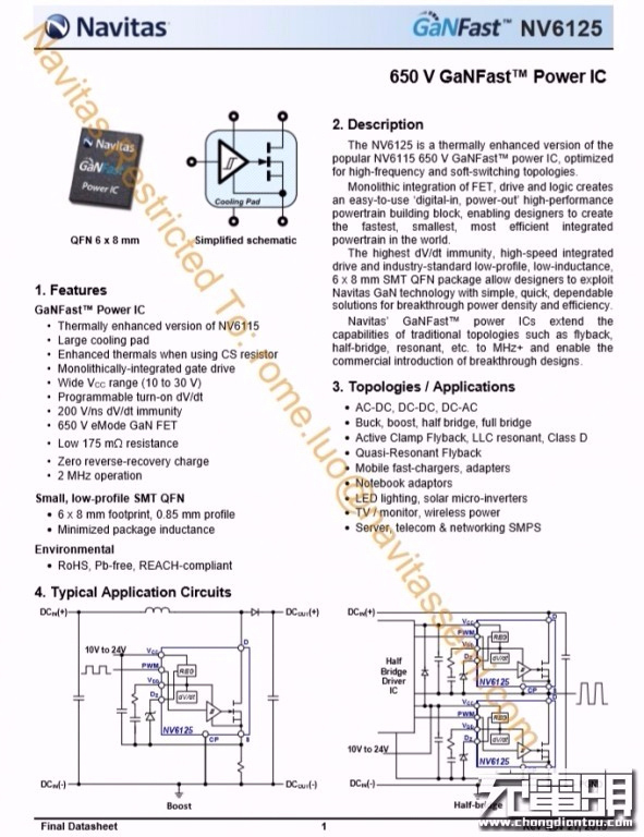

初级侧氮化镓功率芯片采用纳微NV6125,内置驱动器,无需外置驱动器,175mΩ导阻,耐压650V,支持2MHz开关频率,采用散热增强的QFN6*8mm封装,适用于升压,降压,半桥,全桥开关电源等诸多应用场合。
纳微半导体NV6125详细资料。
充电头网了解到,采用该芯片的还有OPPO新款65W超级闪充氮化镓充电器、联想thinkplus 65W氮化镓口红电源Pro、联想90W闪充双口氮化镓充电器、thinkplus65W氮化镓快充、鸿达顺65W 2C1A氮化镓快充等多款产品。此外纳微其它型号氮化镓功率芯片还被雷柏65W GaN快充、小米GaN充电器Type-C 65W、OPPO 50W饼干氮化镓快充、贝尔金68W双C口GaN充电器等数十款产品采用。

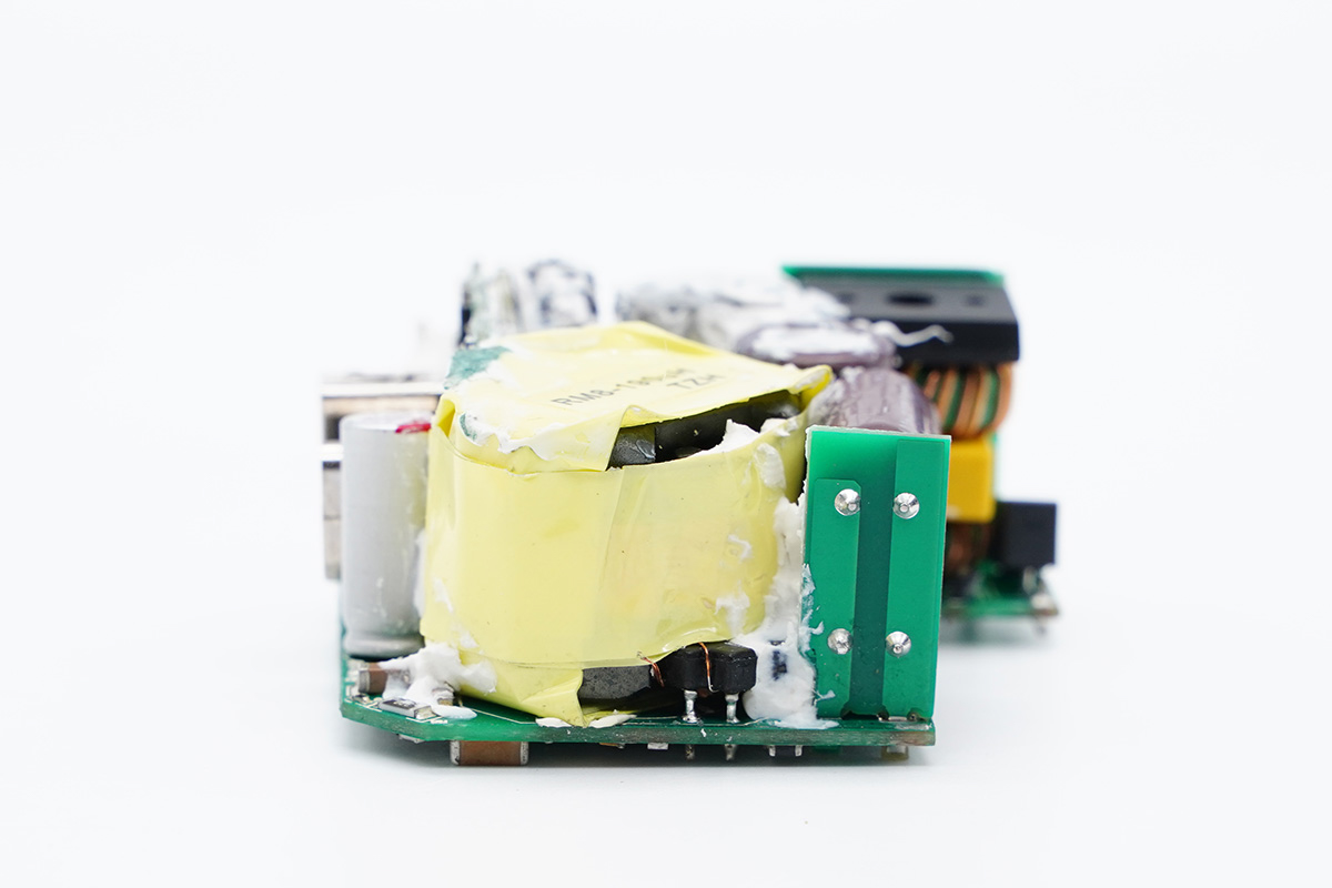

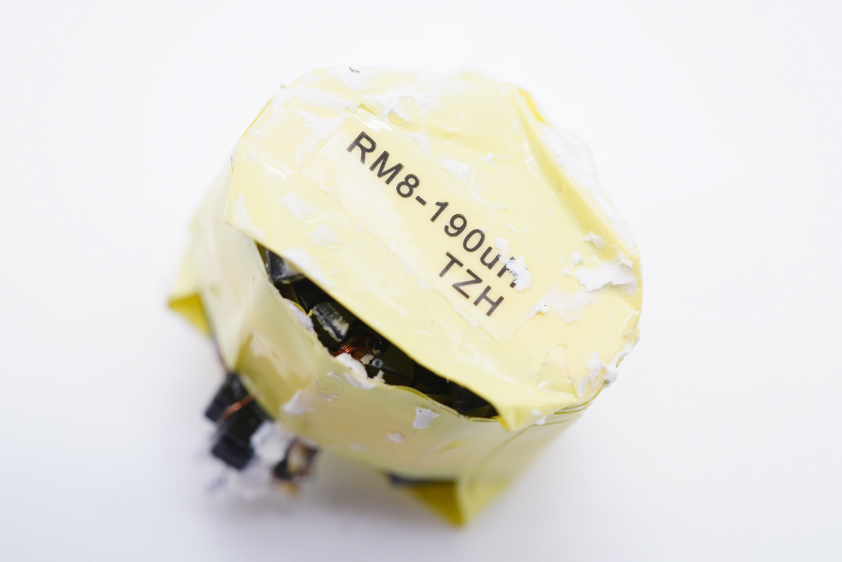

变压器特写,顶部贴有信息标签,采用RM8磁芯。

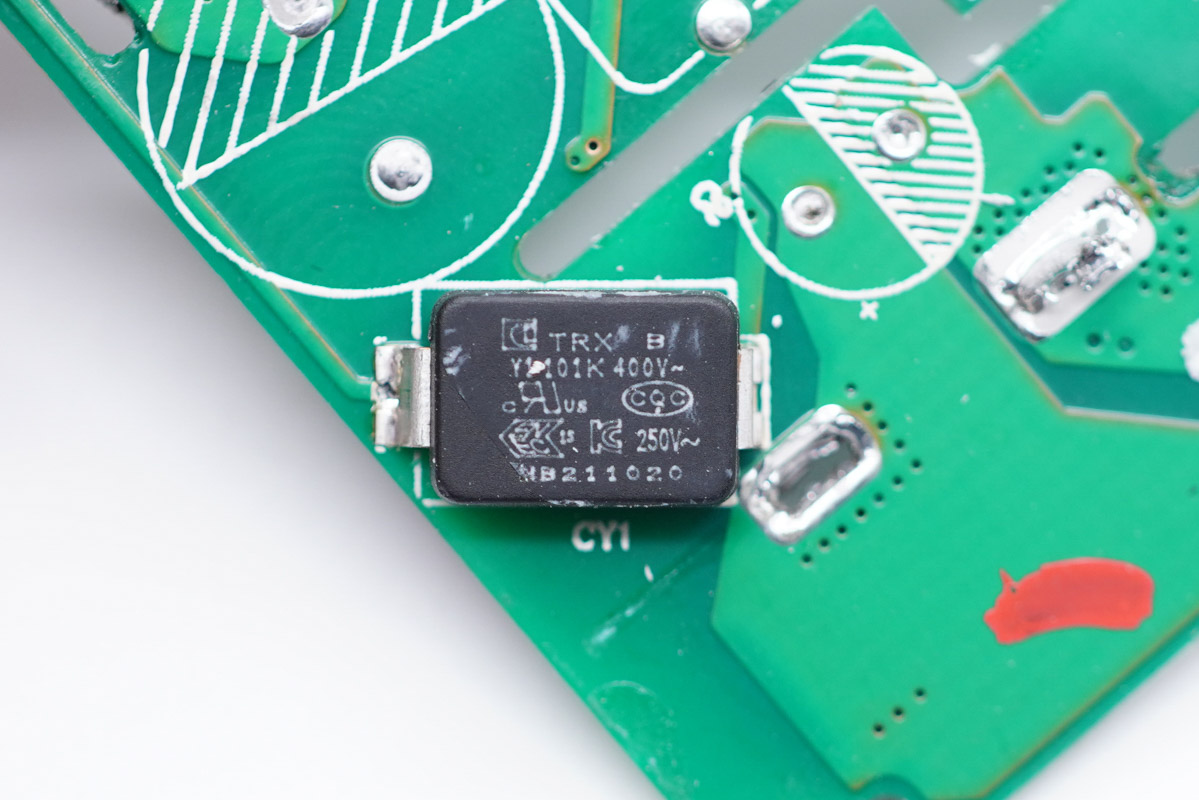

充电头网了解到,特锐祥贴片Y电容除了被麦多多100W氮化镓、OPPO 65W超级闪充氮化镓充电器、联想90W氮化镓快充、努比亚65W氮化镓充电器、倍思120W氮化镓+碳化硅PD快充充电器等数十款大功率充电器使用外,也可应用于海陆通、第一卫、贝尔金等品牌20W迷你快充上,性能获得客户一致认可。
在主板正面还有一颗特锐祥贴片Y电容。

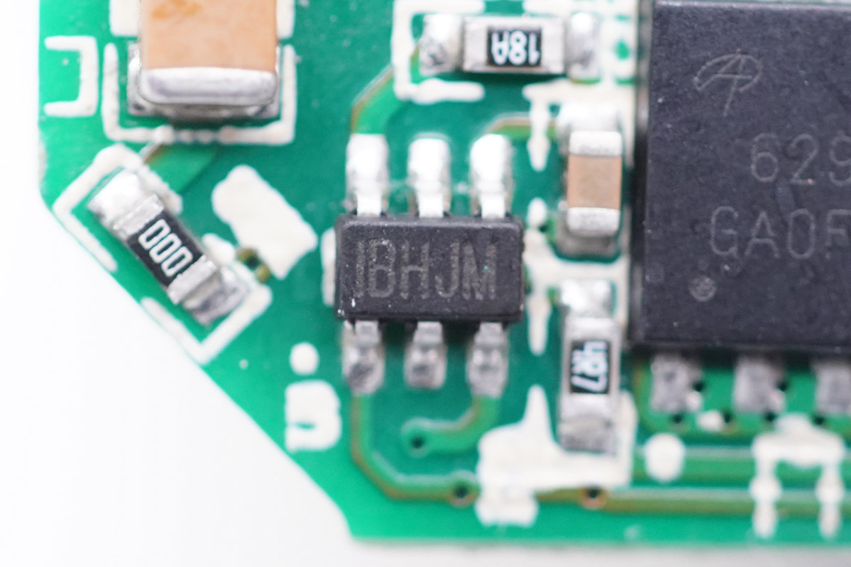

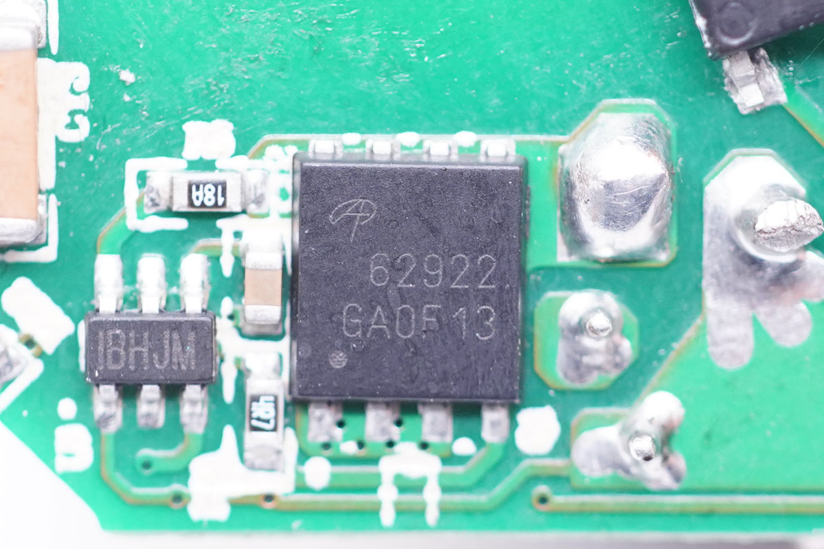

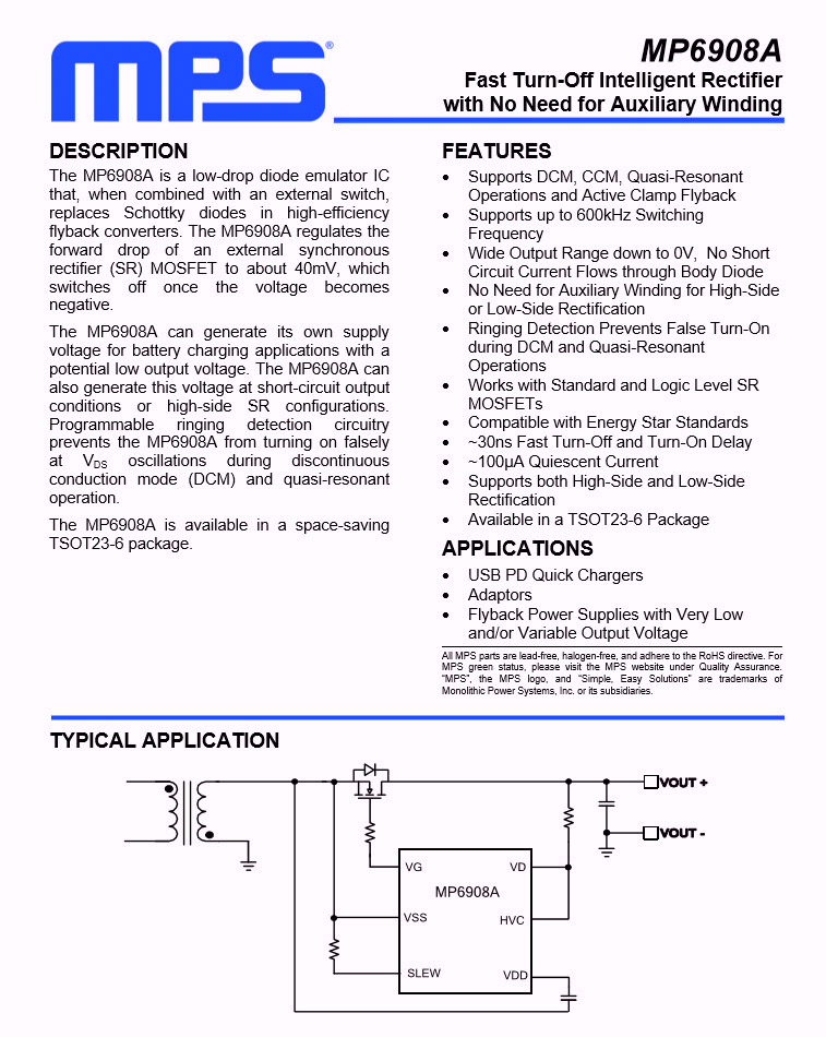

丝印IBHJM次级同步整流控制器,实际型号为MP6908A,来自MPS芯源半导体,最高工作频率600KHz,支持DCM,CCM和QR以及ACF工作模式,支持标准电压和逻辑电压驱动的同步整流管。
MPS MP6908A详细规格参数。
充电头网拆解了解到,采用MPS MP6908A的还有努比亚65W氘锋氮化镓充电器Pro、坚果65W单C口氮化镓充电器、联想90W闪充双口氮化镓充电器、戴尔90W氮化镓充电器、联想thinkplus 65W氮化镓口红电源Pro、飞利浦65W快充插座等。
此外MPS同步整流芯片还被小米9 Pro原装45W快充充电器、thinkplus 45W USB PD充电器、thinkplus 65W口红USB PD充电器、紫米65W 2C1A桌面PD快充充电器、谷歌Pixelbook原装45W USB PD快充充电器等数十款产品采用。

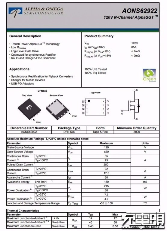

次级同步整流MOS管采用AOS万代的AONS62922,NMOS,耐压120V。
AOS AON62922详细规格资料。
充电器输出端设有小板,USB母座垂直焊接在小板上,两颗滤波固态电容打胶加固。
两颗输出滤波固态电容采用韶关富仕达PV系列,规格都是25V 470μF,具有125℃耐热,高可靠性的特点。
充电头网了解到,韶关富仕达针对USB PD快充市场推出了PV、PB、PR、MV、MB、MR等多个系列固态电容,此前已被傲基63W氮化镓快充、AUKEY2A2C 100W快充氮化镓充电器、AUKEY双C口65W氮化镓快充充电器、AUKEY 65W 1A1C氮化镓快充充电器、公牛65W 2C1A快充插线板、绿联65W 3C1A氮化镓快充充电器、绿联2A2C 48W智能充电器等多款产品用,产品性能获得品牌客户一致认可。

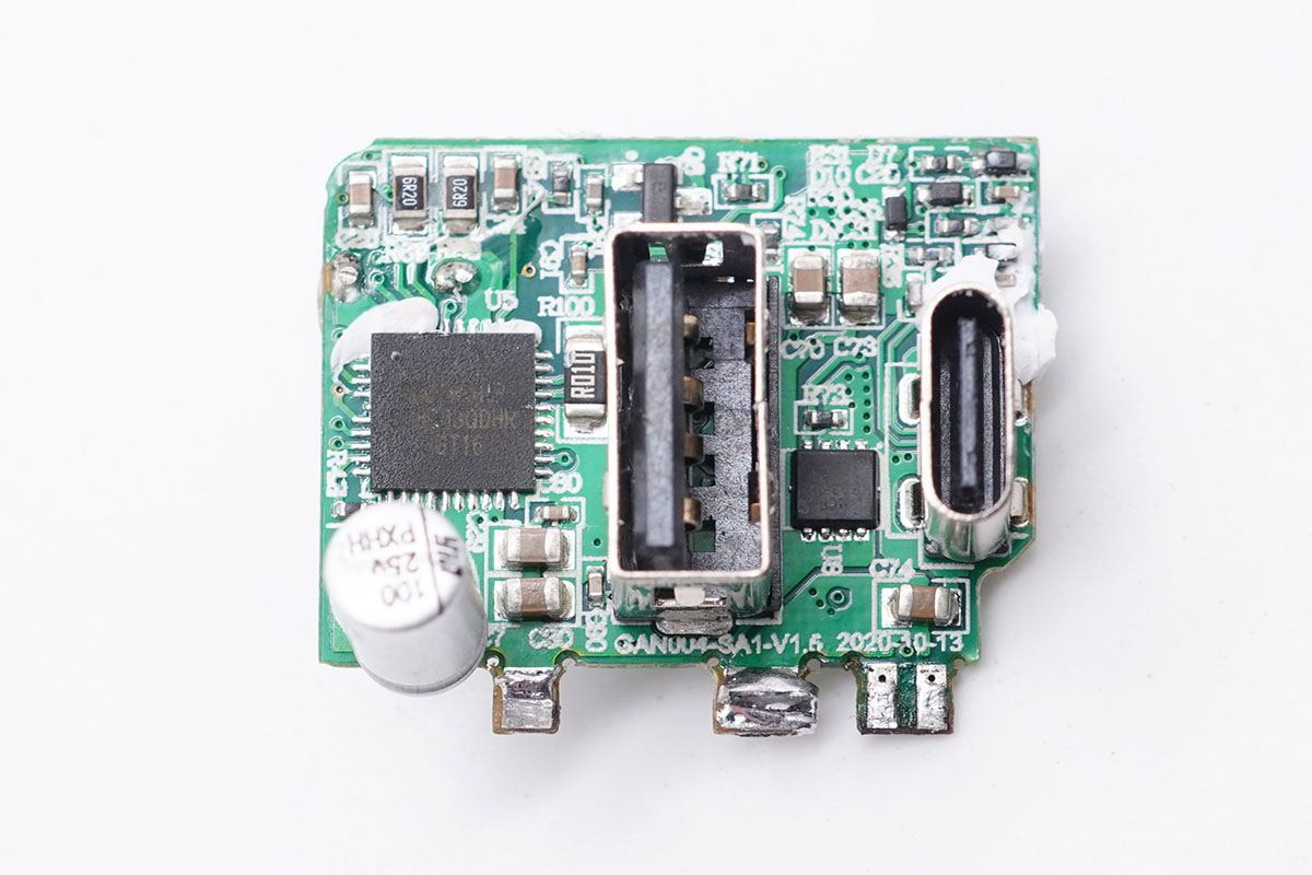

输出端小板正面一览,除USB母座外,还设有升降压芯片、输出滤波固态电容和输出VBUS开关管。
背面设有降压电感以及两颗协议芯片。

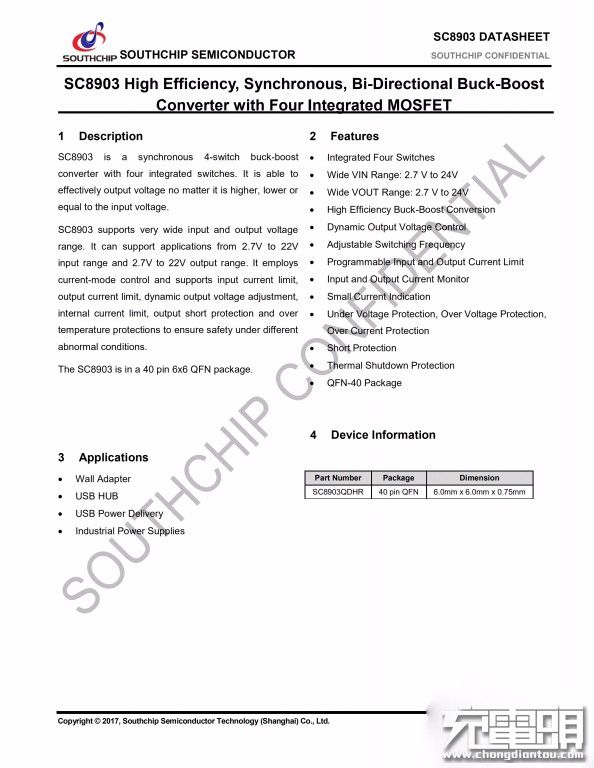

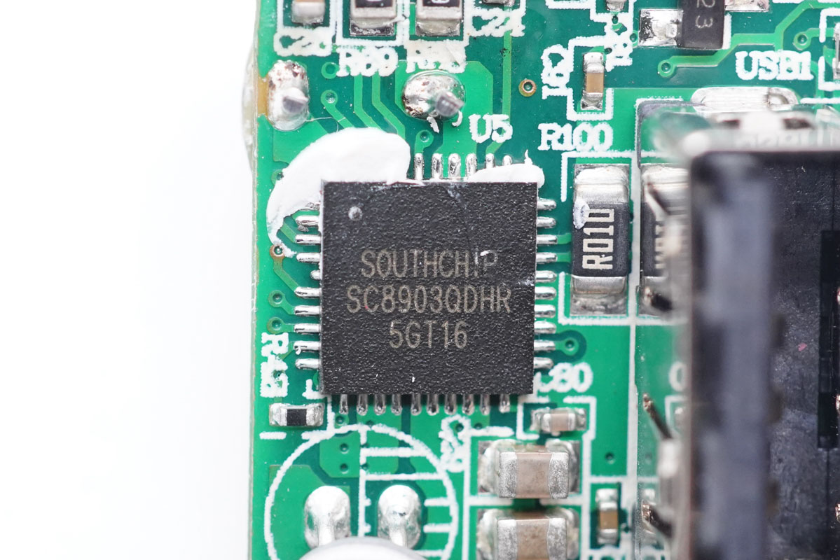

USB-A接口采用南芯半导体的同步升降压芯片SC8903进行电压转换。该芯片是一颗内部集成四管H桥的高效率同步升降压转换器,支持最高24V工作电压,支持动态输出电压控制,开关频率可调节,具有可编程的输入和输出电流限制,支持多种保护功能。
南芯SC8903规格资料。充电头网了解到,南芯SC8903此前已被Anker PowerCore Fusion PD超级充MOMAX 66W USB PD充电器等产品采用。

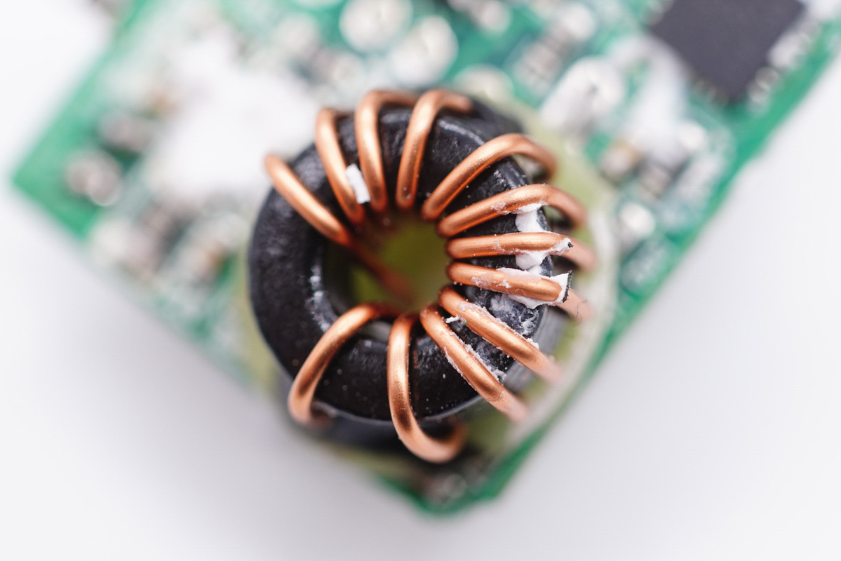

降压电感特写,下面采用绝缘板与电路板之间绝缘,十分可靠。

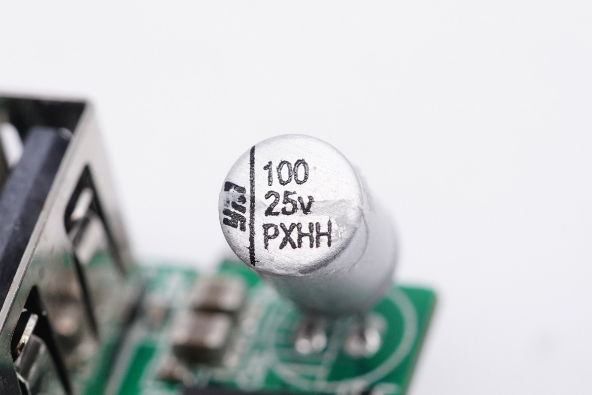

USB-A口输出滤波固态电容,永铭NPX系列,规格为25V 100μF。该系列电容具有小体积、低ESR、高容许纹波电流、高可靠性等特点。
充电头网了解到,永铭NPX系列固态电容此前已被闪极100W 3C1A氮化镓快充充电器、摩米士65W 2C1A氮化镓快充、倍思45W 1A1C氮化镓充电器、努比亚65W氘锋氮化镓充电器等产品使用,此外还被应用在小小黑、品胜、邦克仕等品牌20W迷你充上,获得客户一致认可。

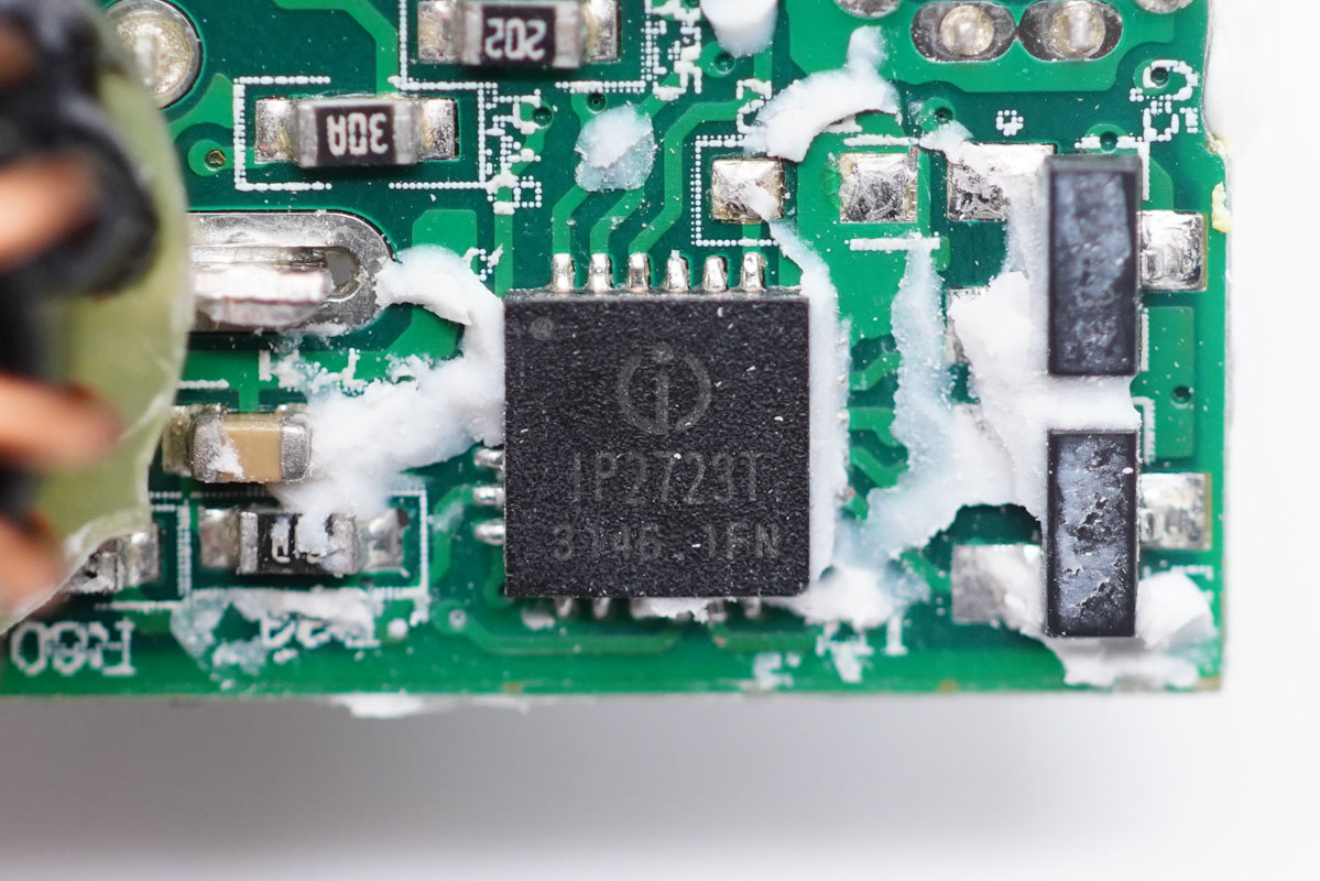

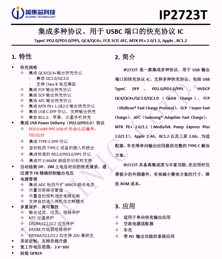

USB-C口协议芯片采用英集芯IP2723T。该芯片已通过USB IF协会PD3.0 PPS认证,TID:3135。是一款集成多种协议、用于USB输出端口的快充协议IC。支持多种快充协议,包括USB TypeC DFP、PD2.0/3.0、PPS 、HVDCP QC4、QC4+、QC3.0/2.0、FCP、SCP、AFC、MTK PE+ 2.0/1.1、Apple 2.4A、BC1.2以及三星2.0A。为适配器、车充等单向输出应用提供完整的TYPE-C解决方案。
此外IP2723T具备高集成度与丰富功能,在应用时仅需极少的外围器件,有效减小整体方案的尺寸,降低BOM成本。
英集芯IP2723T资料信息。
充电头网拆解了解到,英集芯IP2723T已被闪魔、摩米士、REMAX、麦多多、华科隆等多个品牌20W充电器采用,同时还被摩米士65W 2C1A氮化镓快充充电器、努比亚65W USB PD氮化镓充电器、努比亚1A1C 45W氘锋氮化镓快速充电器等氮化镓充电器使用,此外英集芯快充芯片还可用于车充、移动电源、适配器等各种充电领域,并被小米、京东京造、华为、三星、特斯拉等知名品牌的百余款产品采用。

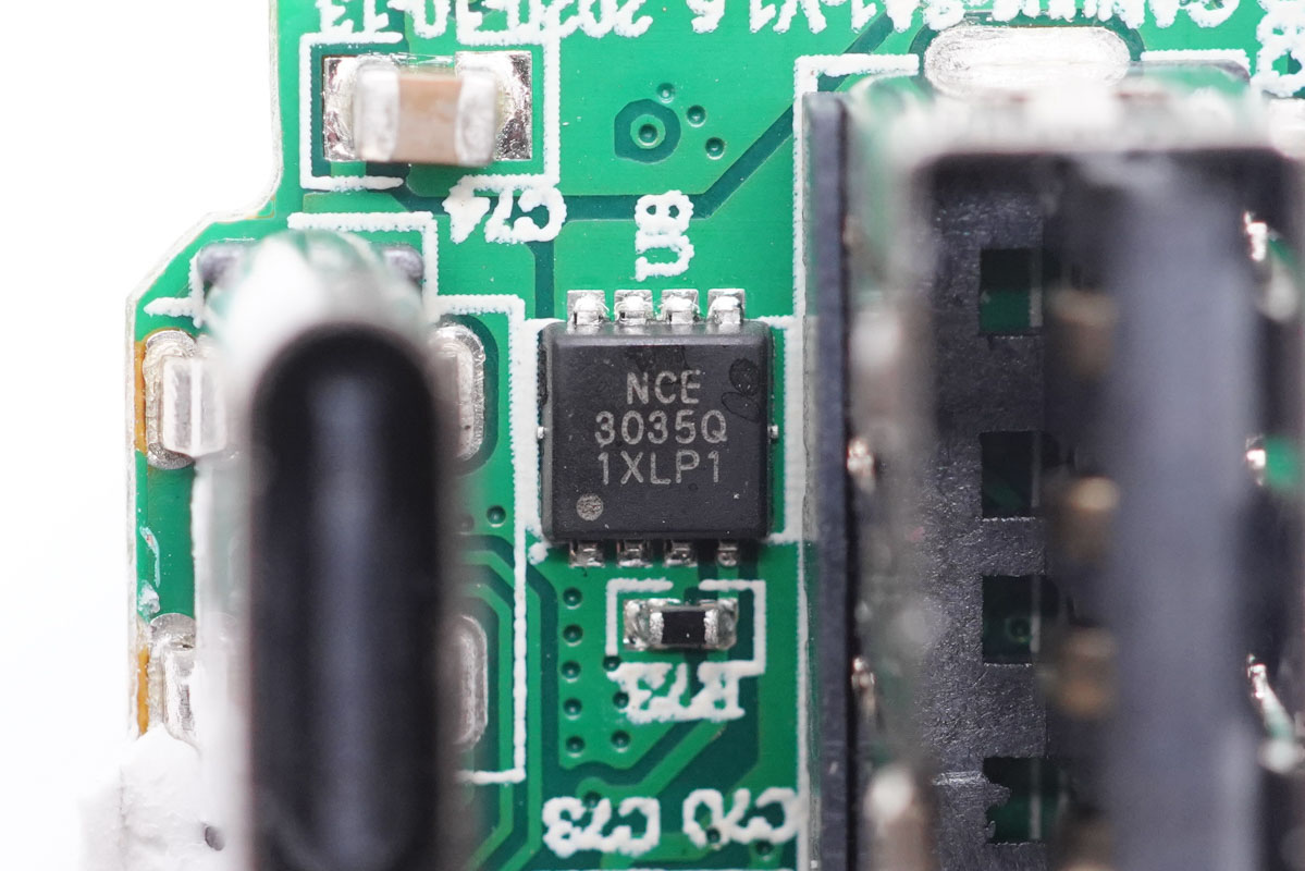

USB-C口输出VBUS开关管采用新功率NCE3035Q,NMOS,耐压30V。
新功率NCE3035Q资料信息。

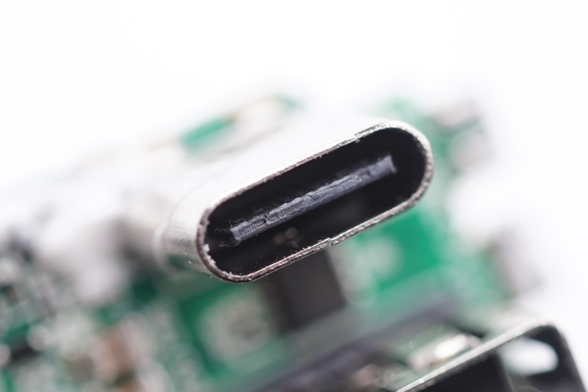

USB-C母座特写,黑色胶芯不露铜。

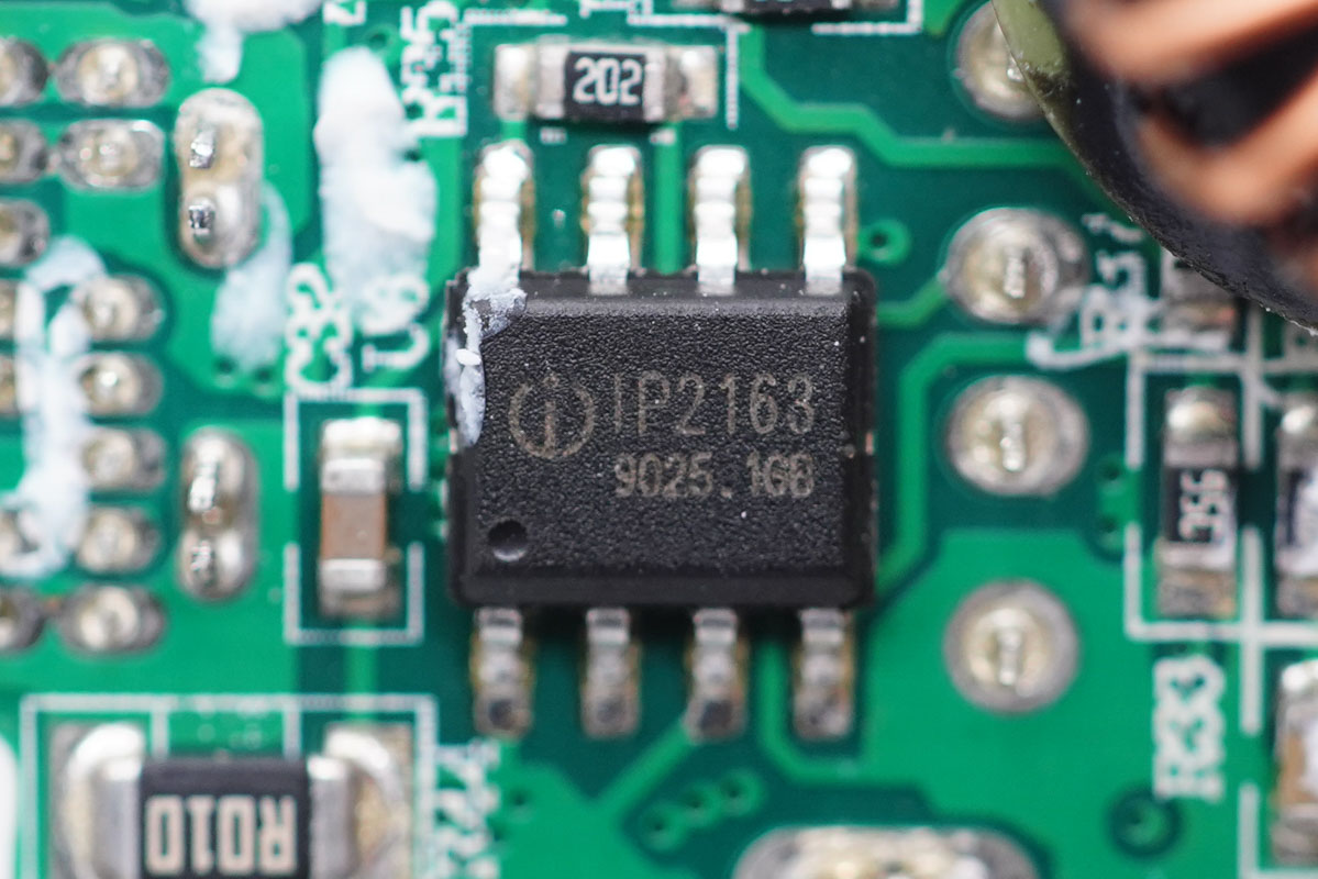

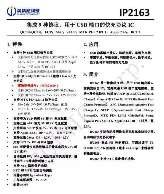

USB-A口协议芯片采用英集芯IP2163。其支持 QC3.0/QC2.0 Class B(兼容 Class A)充电协议  ,同时可由外部引脚编程输出模式。这颗芯片通过了美国高通QC3.0认证,证书编号478786303-2 。
英集芯IP2163详细资料。充电头网通过拆解了解到,采用英集芯IP2163协议芯片的产品还有小米9手机27W原装充电器、魅蓝M20双向闪充移动电源、海韵 QC3.0快充电源适配器等。

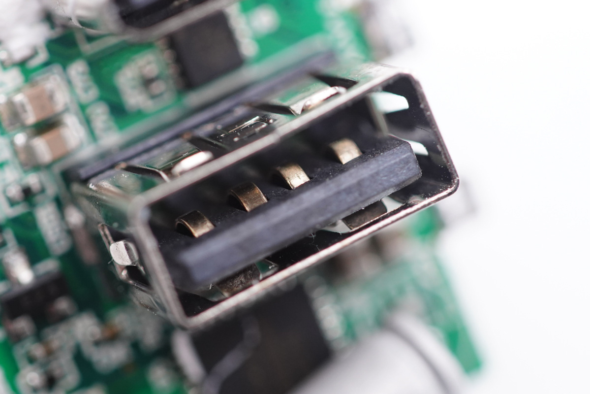

USB-A母座特写。
