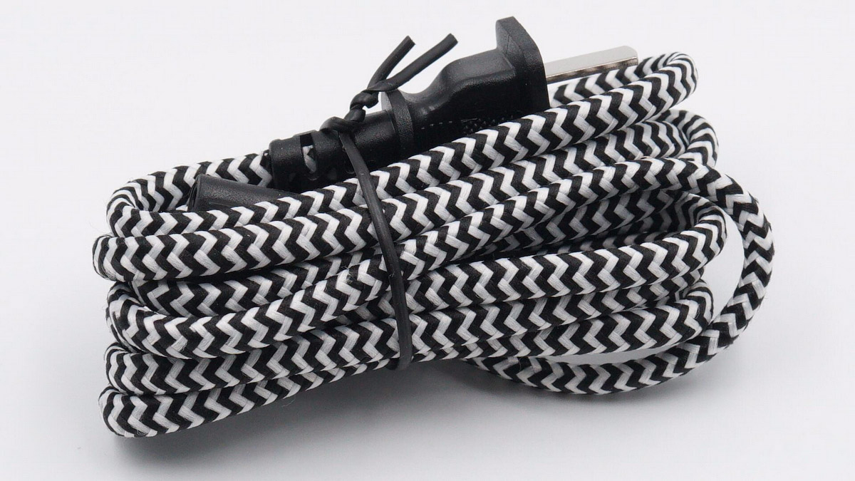

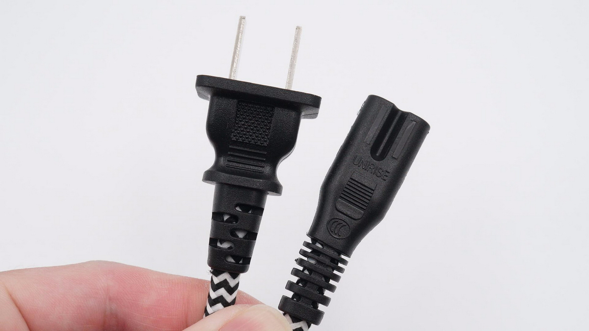

电源线编织外衣采用黑白纤维交叉编织而成,整体光滑上手体验感好,同时也更加耐用。
![拆解报告:宜家ÅSKSTORM奥斯通40W 2A1C桌面快充充电器-充电头网](https://www.chongdiantou.com/wp-content/uploads/2021/03/2021030201154899.jpg)
线缆两端均做了抗弯折处理,另外设有凸齿方便用户插拔。
![拆解报告:宜家ÅSKSTORM奥斯通40W 2A1C桌面快充充电器-充电头网](https://www.chongdiantou.com/wp-content/uploads/2021/03/2021030201154967.jpg)

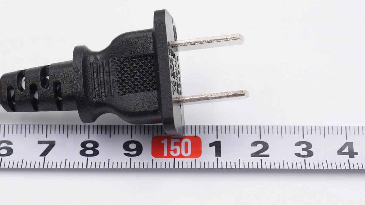

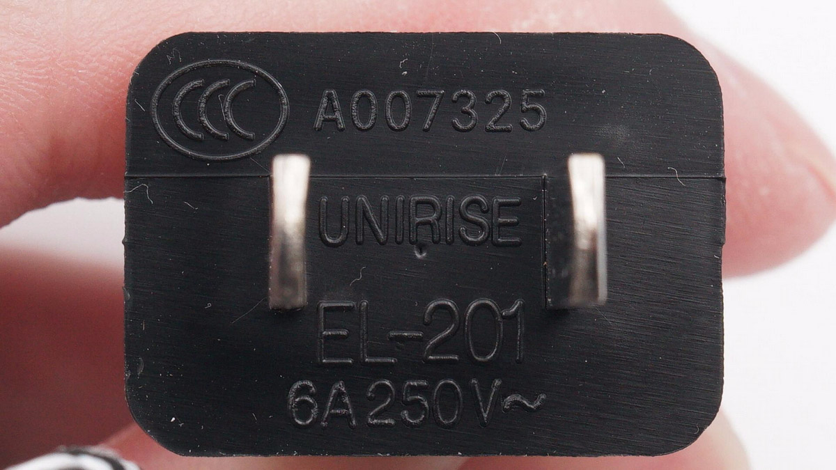

电源线通过了CCC认证,规格为6A 250V~。
![拆解报告:宜家ÅSKSTORM奥斯通40W 2A1C桌面快充充电器-充电头网](https://www.chongdiantou.com/wp-content/uploads/2021/03/2021030201155026.jpg)
线缆总长度约为1.5米。

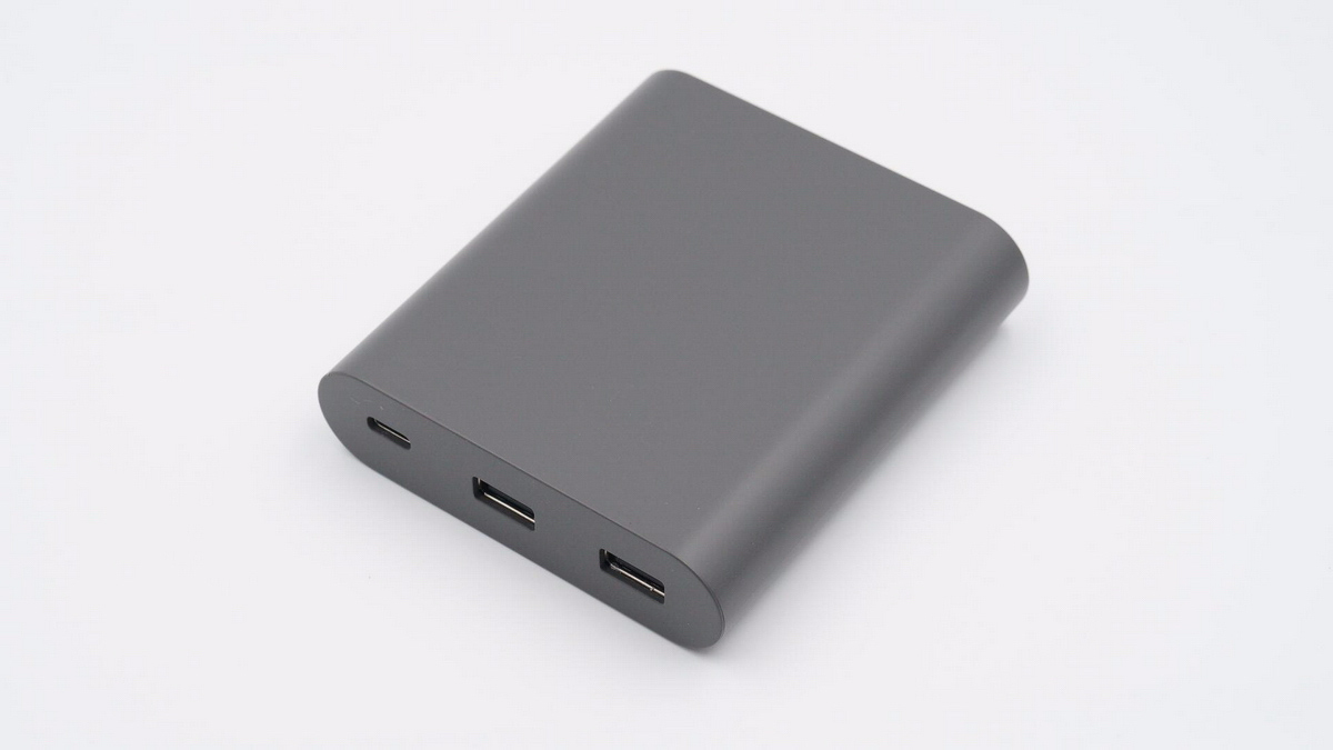

充电器采用PC阻燃材质灰色外壳,表面磨砂处理。机身造型扁平。两侧为半圆弧面。

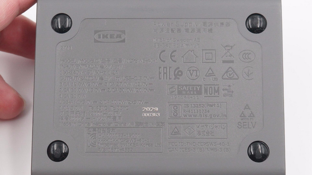

机身背面凹印产品参数信息
型号:ICPSW5-40-1
输入:100-240V~50/60Hz 1.2A
输出:
USB-C:5V3A、9V3A、12V2.5A、15V2A、20V1.5A
USB-A:5V2A(双A口输出:5V1A)
产品已经通过了CCC、CE、EAC、CP、VI、NOM、NYCE、KC、PSE等多个认证。

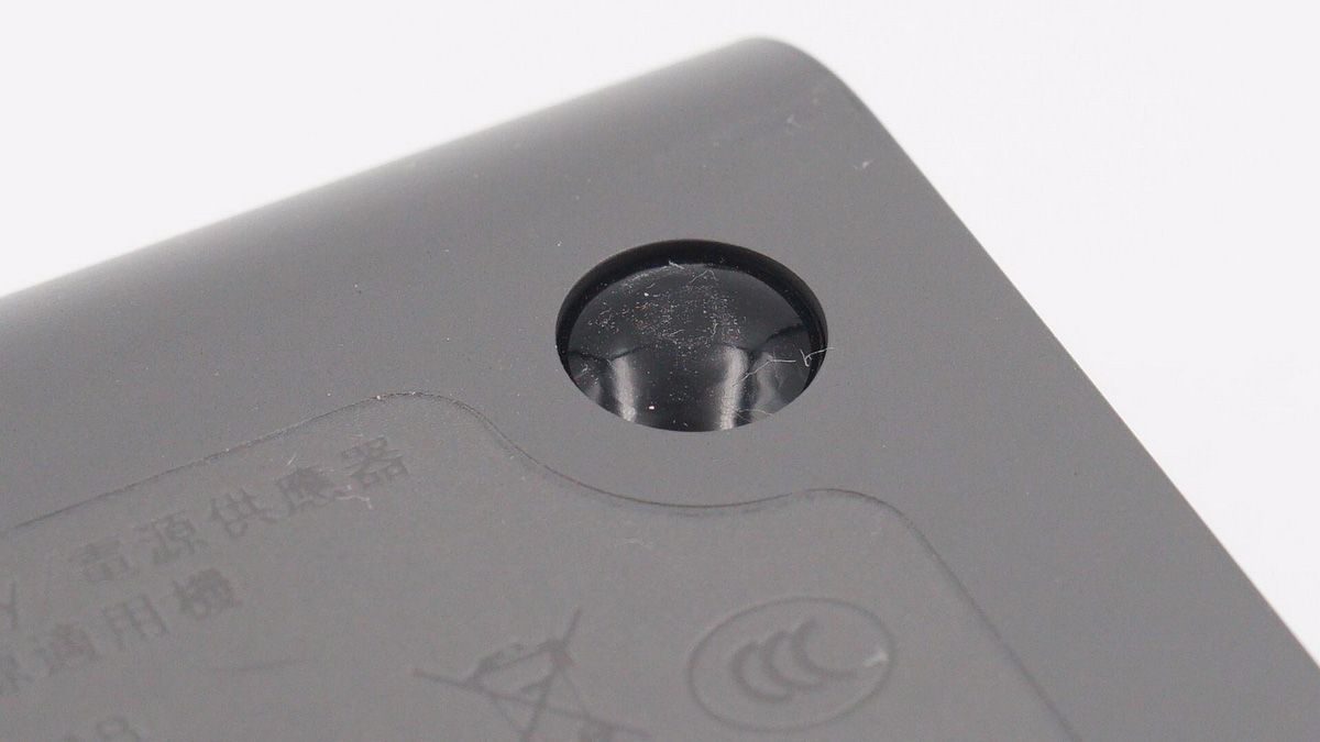

![拆解报告:宜家ÅSKSTORM奥斯通40W 2A1C桌面快充充电器-充电头网](https://www.chongdiantou.com/wp-content/uploads/2021/03/2021030201155388.jpg)
四端有凸起黑色胶垫,可增大摩擦,防止底部外壳磨损。

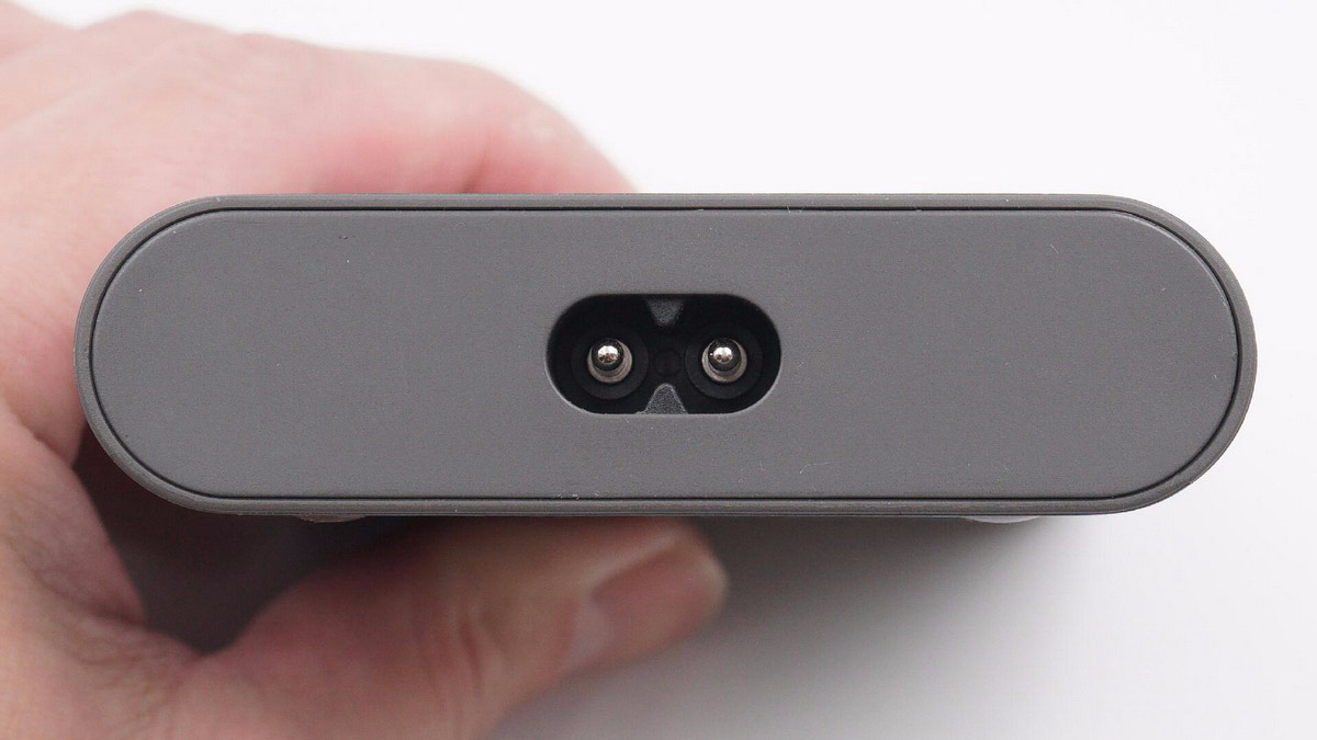

充电器采用8字型输入接口。

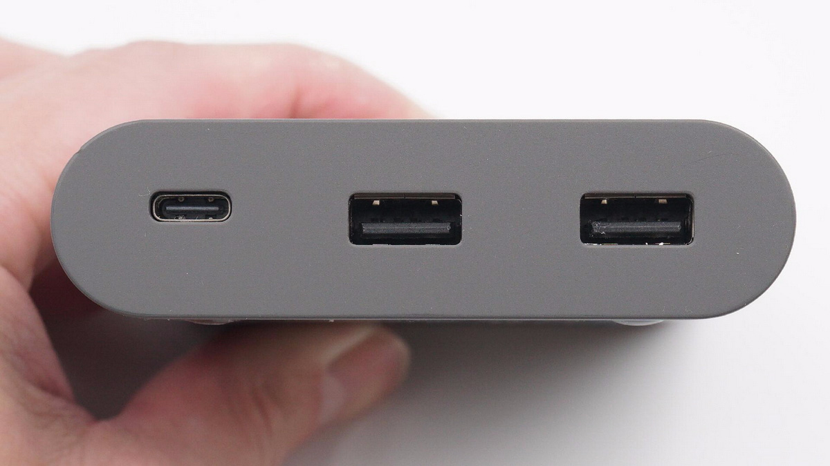

另一端配有2A1C接口,均为黑色胶芯。

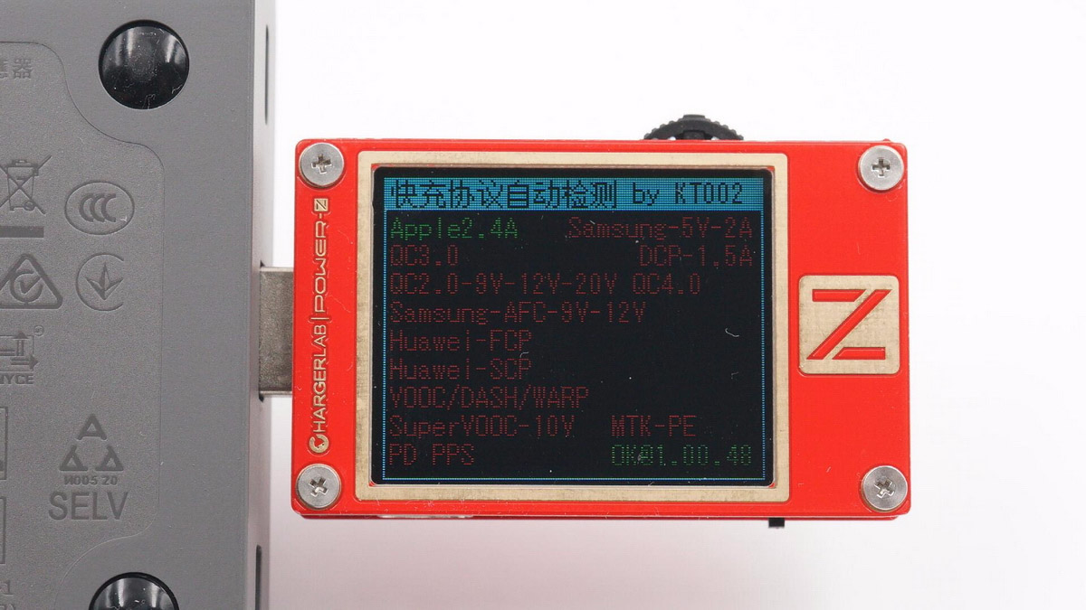

![拆解报告:宜家ÅSKSTORM奥斯通40W 2A1C桌面快充充电器-充电头网](https://www.chongdiantou.com/wp-content/uploads/2021/03/2021030201155682.jpg)

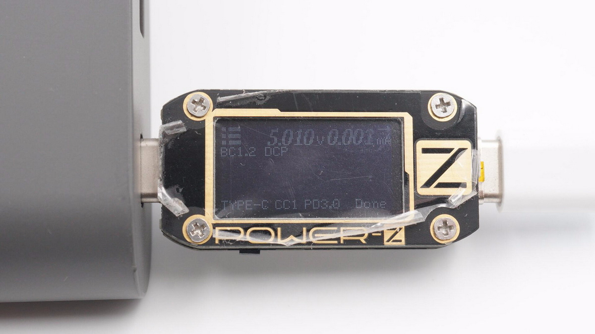

使用ChargerLAB POWER-Z KT002检测USB-A口输出协议,显示仅支持Apple 2.4A。
![拆解报告:宜家ÅSKSTORM奥斯通40W 2A1C桌面快充充电器-充电头网](https://www.chongdiantou.com/wp-content/uploads/2021/03/2021030201155727.jpg)
另外一个USB-A口也只支持Apple 2.4A协议。
![拆解报告:宜家ÅSKSTORM奥斯通40W 2A1C桌面快充充电器-充电头网](https://www.chongdiantou.com/wp-content/uploads/2021/03/2021030201155842.jpg)

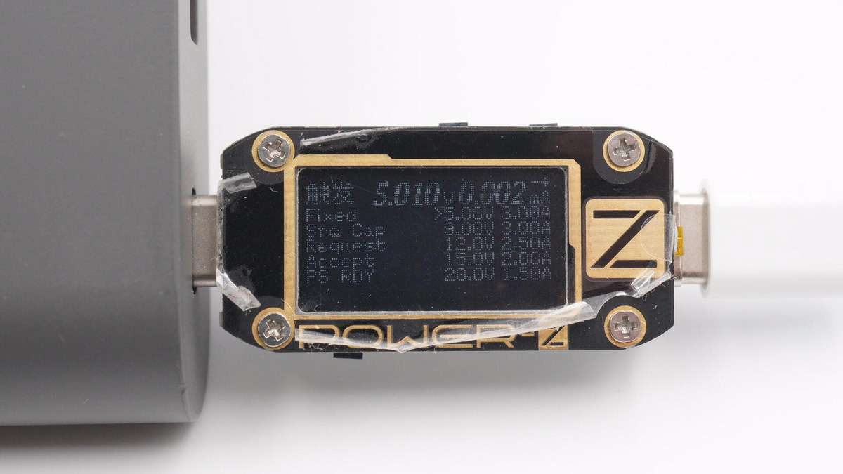

此外使用KT002测得USB-C口支持PD3.0快充协议。
![拆解报告:宜家ÅSKSTORM奥斯通40W 2A1C桌面快充充电器-充电头网](https://www.chongdiantou.com/wp-content/uploads/2021/03/2021030201160020.jpg)
PDO报文显示C口还具备5V3A、9V3A、12V2.5A、15V2A、20V/1.5A输出,未测得PPS协议支持。

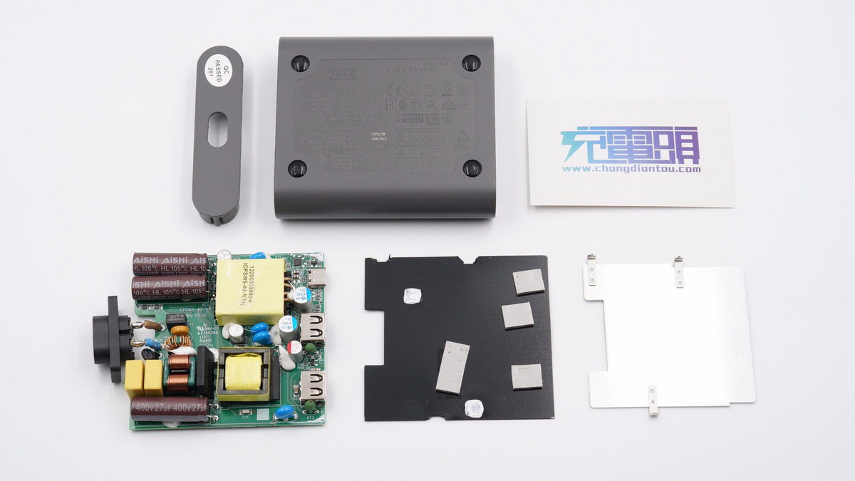

二、宜家40W充电器拆解
![拆解报告:宜家ÅSKSTORM奥斯通40W 2A1C桌面快充充电器-充电头网](https://www.chongdiantou.com/wp-content/uploads/2021/03/2021030201160140.jpg)

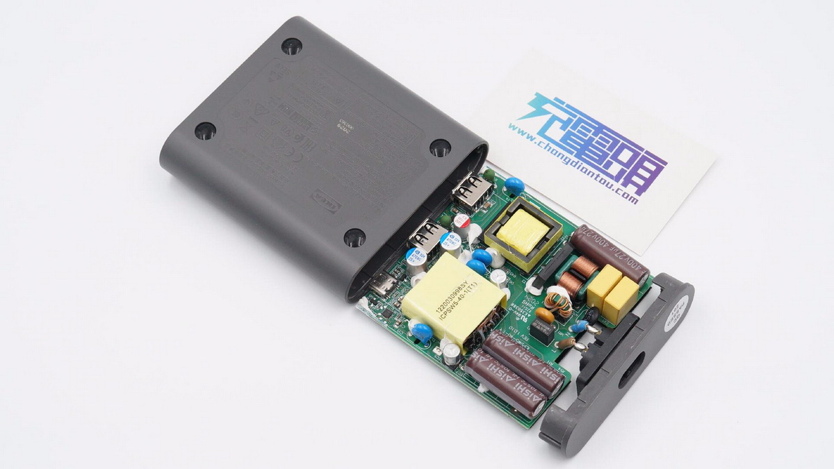

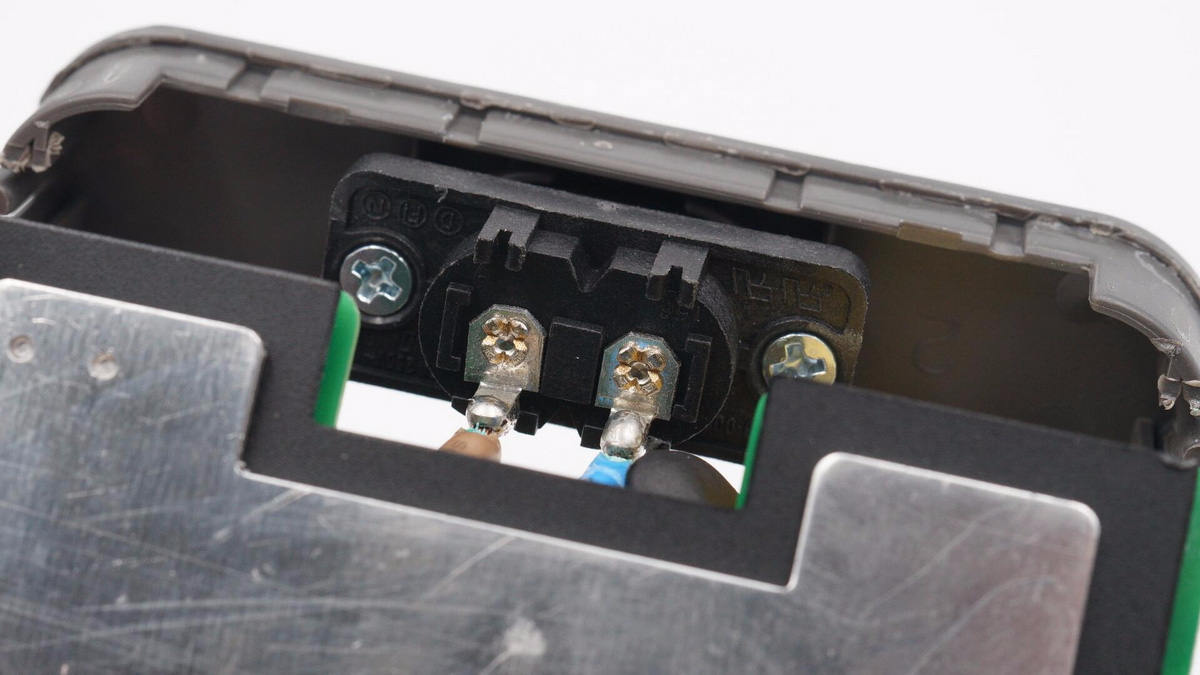

从输入端将机身壳拆开。
![拆解报告:宜家ÅSKSTORM奥斯通40W 2A1C桌面快充充电器-充电头网](https://www.chongdiantou.com/wp-content/uploads/2021/03/2021030201160270.jpg)
输入端母座使用螺丝固定,插座与导线焊接。

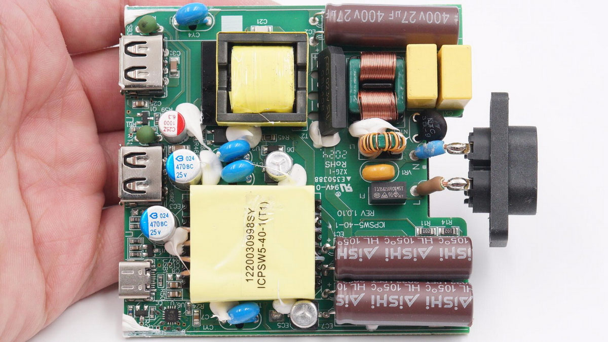

![拆解报告:宜家ÅSKSTORM奥斯通40W 2A1C桌面快充充电器-充电头网](https://www.chongdiantou.com/wp-content/uploads/2021/03/2021030201160398.jpg)
PCB板正面一览,采用了两路独立的开关电源。

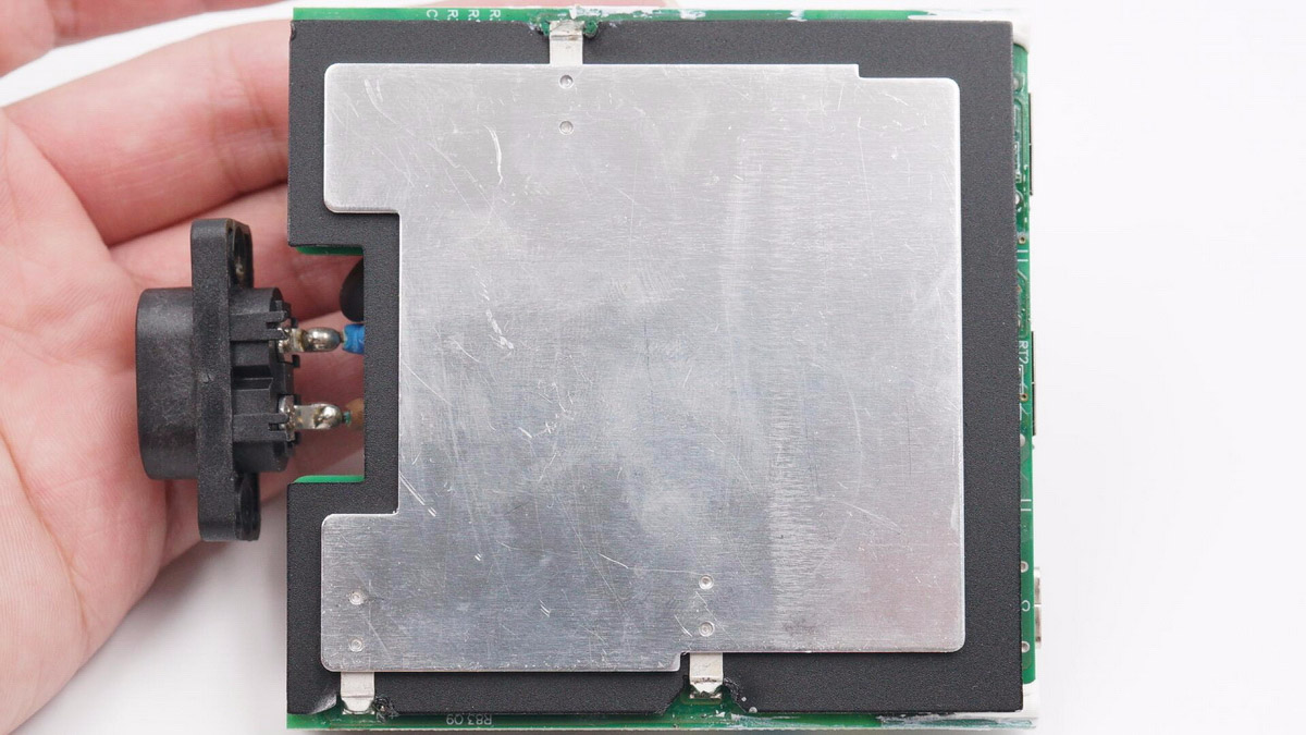

![拆解报告:宜家ÅSKSTORM奥斯通40W 2A1C桌面快充充电器-充电头网](https://www.chongdiantou.com/wp-content/uploads/2021/03/2021030201160419.jpg)

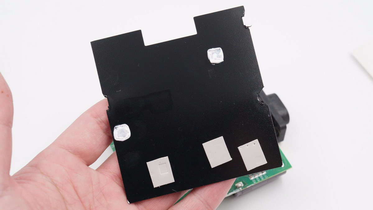

PCB板背面设有金属散热片以及绝缘隔离板。
![拆解报告:宜家ÅSKSTORM奥斯通40W 2A1C桌面快充充电器-充电头网](https://www.chongdiantou.com/wp-content/uploads/2021/03/2021030201160587.jpg)
从绝缘板上可以看出,通过打胶和贴导热垫方式帮助背面芯片散热。
![拆解报告:宜家ÅSKSTORM奥斯通40W 2A1C桌面快充充电器-充电头网](https://www.chongdiantou.com/wp-content/uploads/2021/03/2021030201160671.jpg)

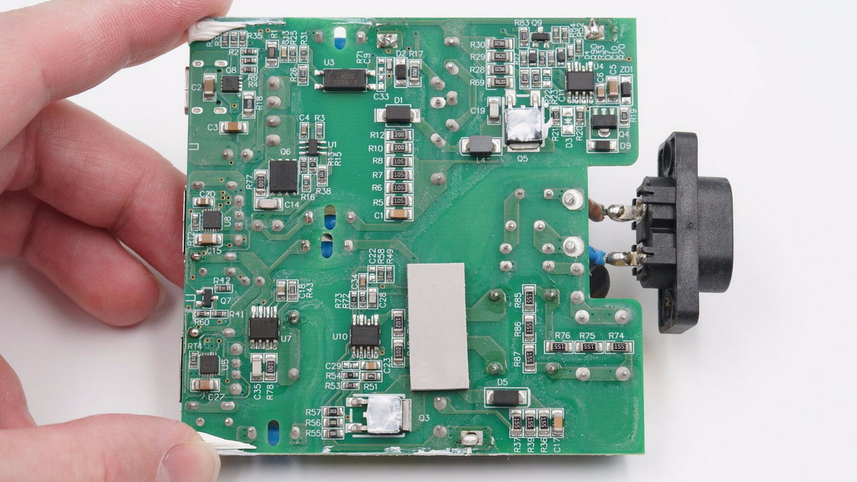

主板背面看上去更加空旷,初次级分界明显。
通过正背面观察发现,这款产品相当于是由一个单C口充电器以及一个双A口充电器组成,两部分电路集成在一块主板上,并共用输入滤波整流电路。下面我们就从输入端开始,分别对这两路电路进行详细了解。
![拆解报告:宜家ÅSKSTORM奥斯通40W 2A1C桌面快充充电器-充电头网](https://www.chongdiantou.com/wp-content/uploads/2021/03/2021030201160730.jpg)

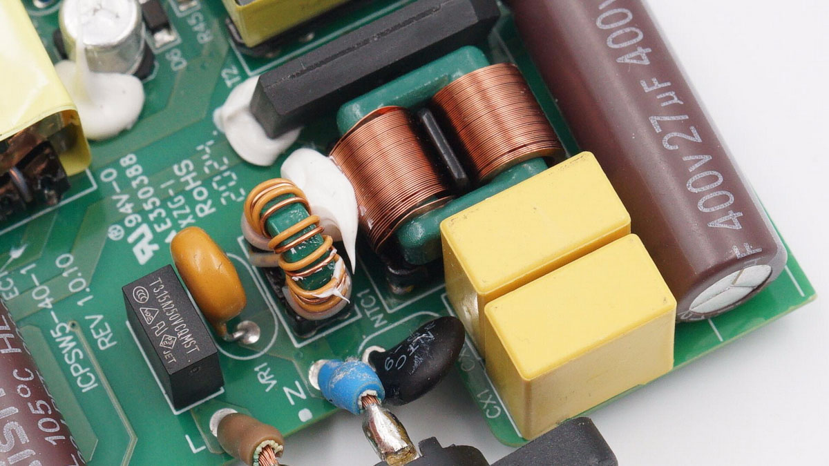

充电器输入端一览,设有延时保险丝、压敏电阻、NTC浪涌抑制电阻、两颗共模电感、两颗X电容、整流桥以及一颗高压滤波电解电容。
![拆解报告:宜家ÅSKSTORM奥斯通40W 2A1C桌面快充充电器-充电头网](https://www.chongdiantou.com/wp-content/uploads/2021/03/2021030201160826.jpg)

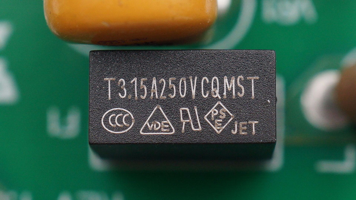

延时保险丝特写,规格为3.15A 250V。

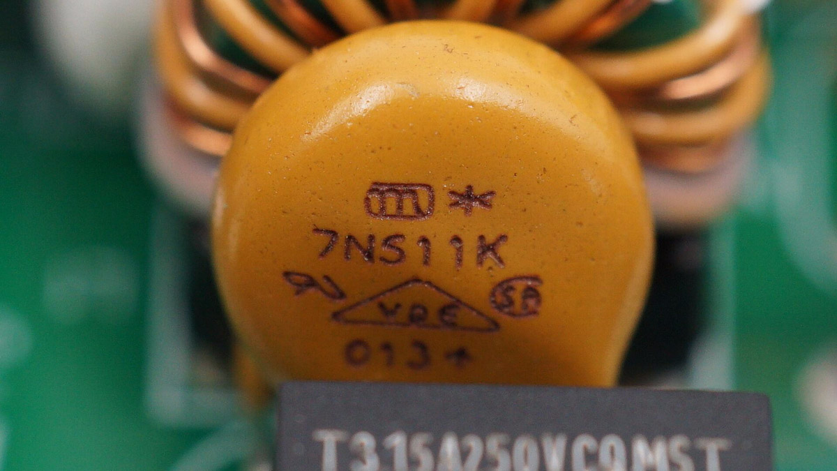

![拆解报告:宜家ÅSKSTORM奥斯通40W 2A1C桌面快充充电器-充电头网](https://www.chongdiantou.com/wp-content/uploads/2021/03/2021030201160922.jpg)
压敏电阻特写,过压熔断保险丝保护后级电路。
![拆解报告:宜家ÅSKSTORM奥斯通40W 2A1C桌面快充充电器-充电头网](https://www.chongdiantou.com/wp-content/uploads/2021/03/2021030201161087.jpg)

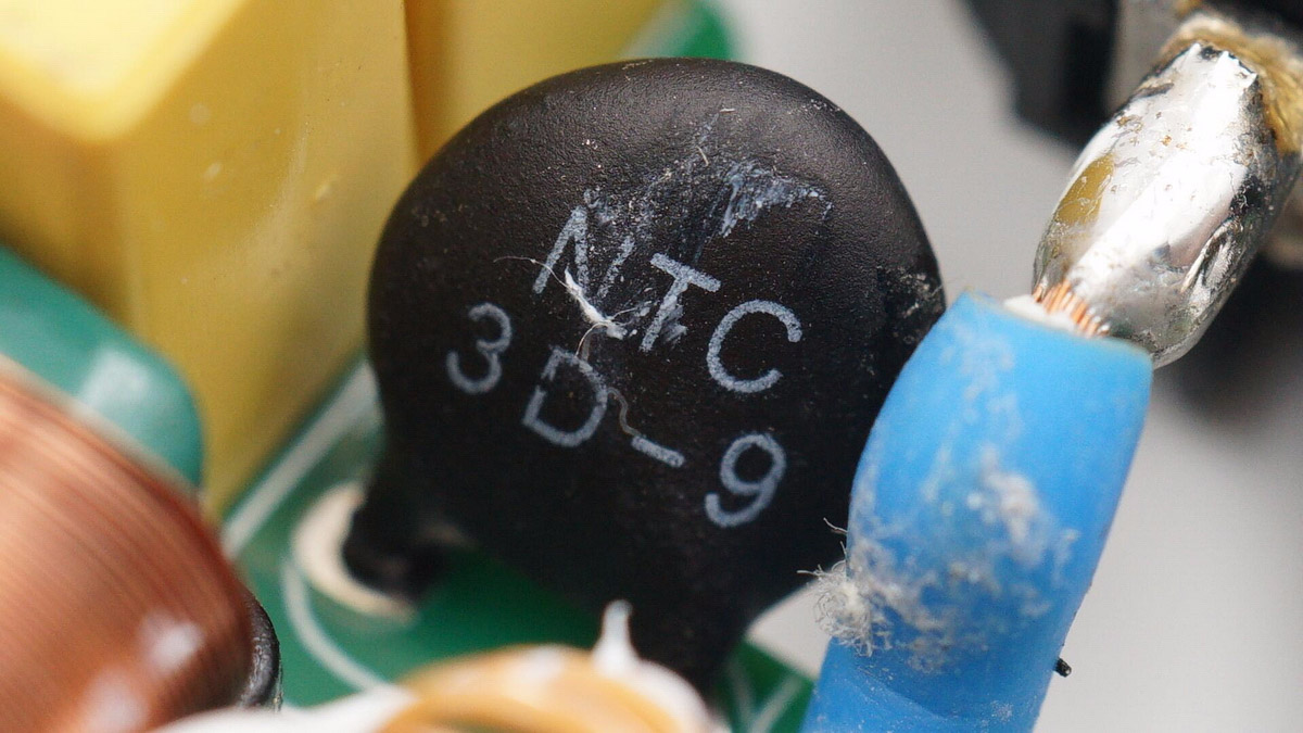

NTC浪涌抑制电阻用于抑制上电浪涌电流。
![拆解报告:宜家ÅSKSTORM奥斯通40W 2A1C桌面快充充电器-充电头网](https://www.chongdiantou.com/wp-content/uploads/2021/03/2021030201161190.jpg)

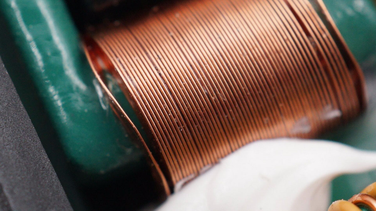

这颗共模电感采用扁平铜带绕制,用于滤除EMI干扰。
![拆解报告:宜家ÅSKSTORM奥斯通40W 2A1C桌面快充充电器-充电头网](https://www.chongdiantou.com/wp-content/uploads/2021/03/2021030201161266.jpg)

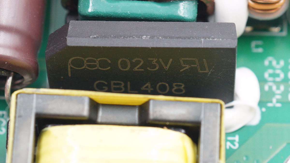

GBL408整流桥特写。

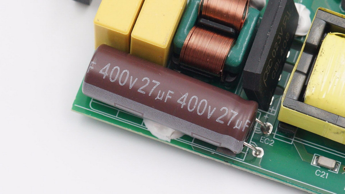

![拆解报告:宜家ÅSKSTORM奥斯通40W 2A1C桌面快充充电器-充电头网](https://www.chongdiantou.com/wp-content/uploads/2021/03/2021030201161338.jpg)

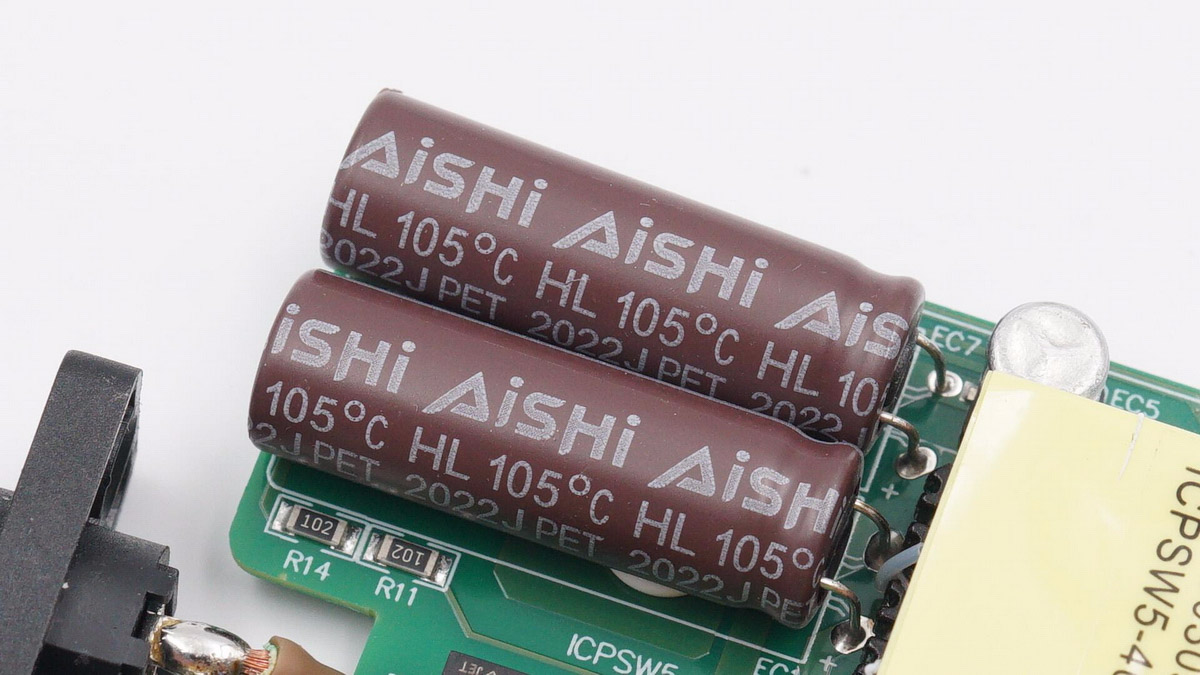

高压滤波电解电容来自艾华,规格为400V 27μF。
![拆解报告:宜家ÅSKSTORM奥斯通40W 2A1C桌面快充充电器-充电头网](https://www.chongdiantou.com/wp-content/uploads/2021/03/2021030201161455.jpg)

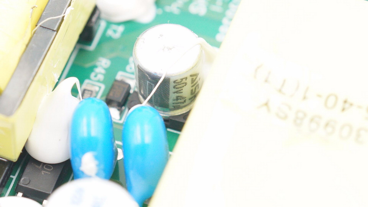

主控芯片供电电容规格为50V 47μF,来自艾华。

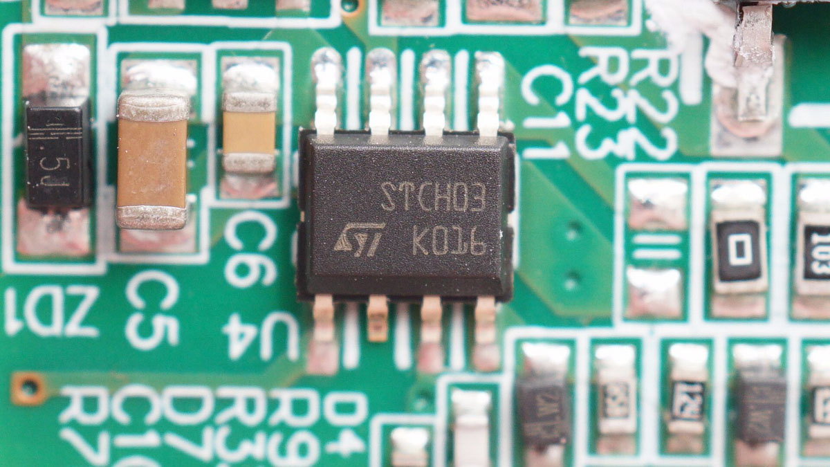

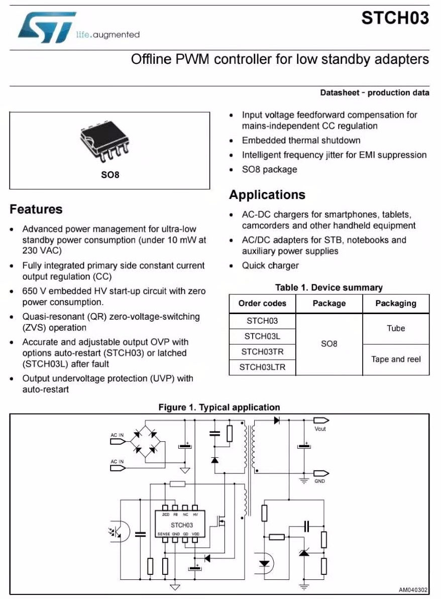

PWM主控芯片采用意法STCH03,准谐振零电压开关,内置集成的高压启动电路,具有超低的待机功耗,内置热保护功能。
![拆解报告:宜家ÅSKSTORM奥斯通40W 2A1C桌面快充充电器-充电头网](https://www.chongdiantou.com/wp-content/uploads/2021/03/2021030201161611.jpg)
意法STCH03资料信息。

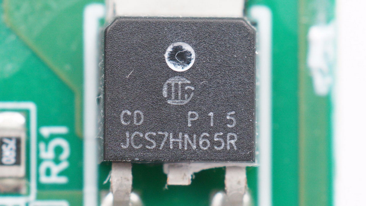

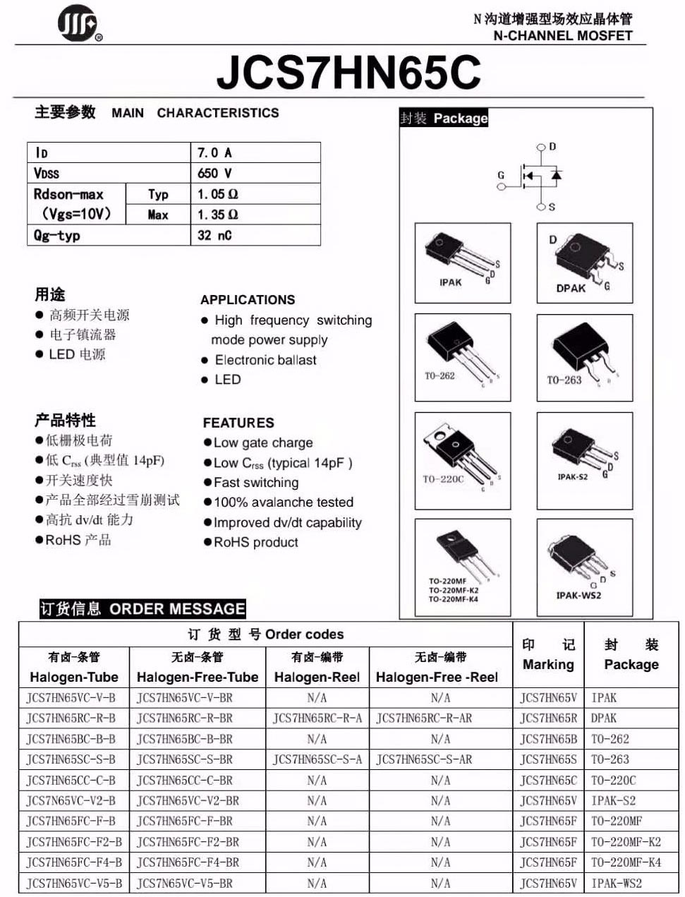

初级开关MOS管采用吉林华微JCS7HN65RC,NMOS管,耐压650V。
![拆解报告:宜家ÅSKSTORM奥斯通40W 2A1C桌面快充充电器-充电头网](https://www.chongdiantou.com/wp-content/uploads/2021/03/2021030201164872.jpg)
吉林华微JCS7HN65RC资料信息。

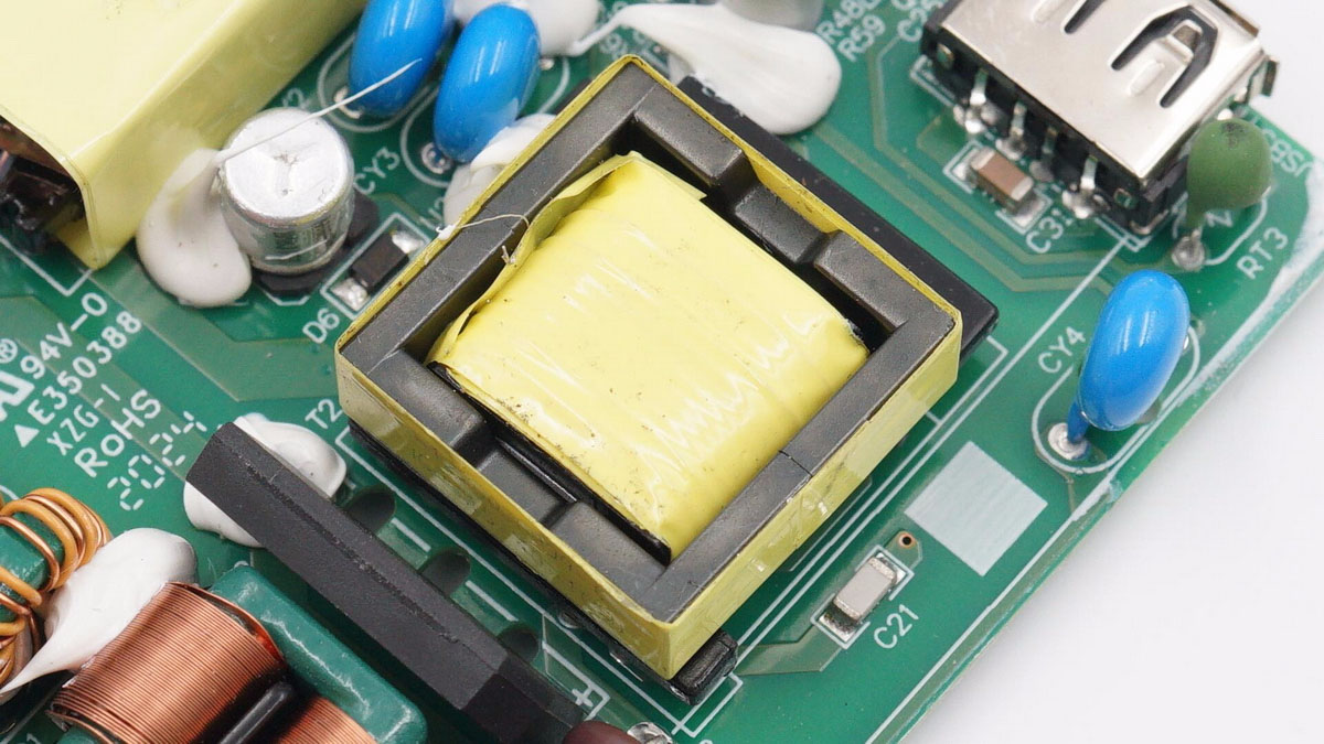

变压器特写。

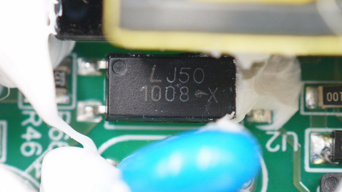

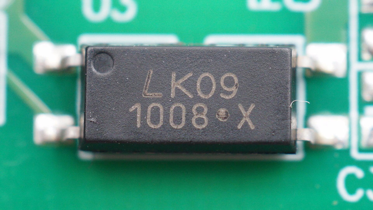

1008光耦特写,用于初级次级通信,反馈输出电压。

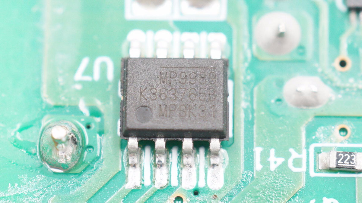

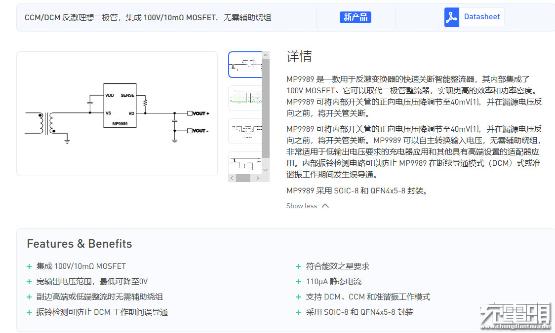

次级同步整流芯片采用MPS芯源MP9989,其内部集成10mΩ/100V MOSFET,支持多种工作模式。
![拆解报告:宜家ÅSKSTORM奥斯通40W 2A1C桌面快充充电器-充电头网](https://www.chongdiantou.com/wp-content/uploads/2021/03/2021030201162128.jpg)
MPS MP9989 详情。充电头网了解到,采用MPS快充芯片的产品还有睿高18W超薄折叠PD快充充电器、ANKER PowerPort 5口USB PD充电器、惠普65W USB PD电源适配器、小米9 Pro原装45W快充充电器、紫米65W 2C1A桌面PD快充充电器、联想65W USB PD电源适配器等。

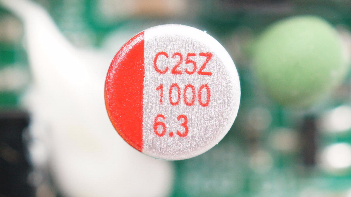

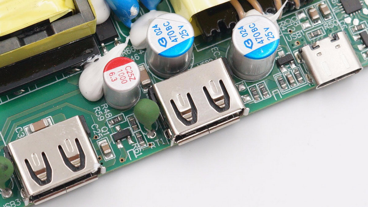

输出滤波固态电容特写,规格为6.3V 1000μF。
![拆解报告:宜家ÅSKSTORM奥斯通40W 2A1C桌面快充充电器-充电头网](https://www.chongdiantou.com/wp-content/uploads/2021/03/2021030201162390.jpg)

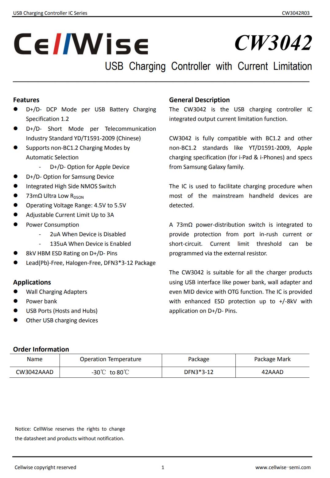

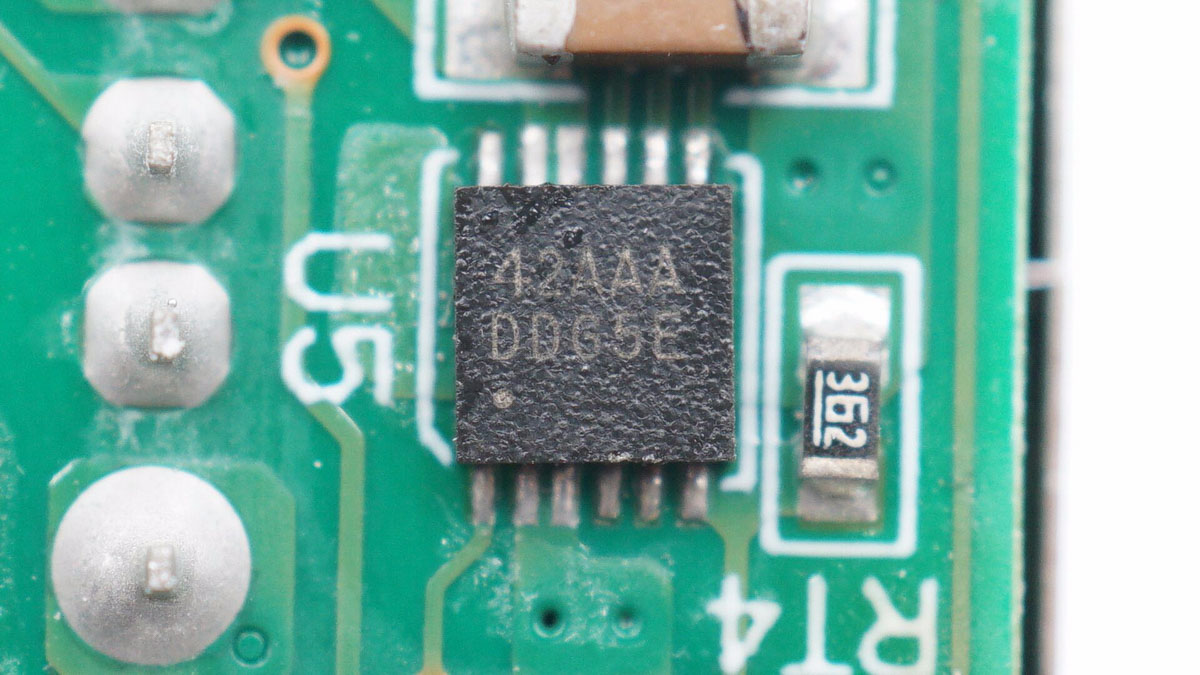

赛微 CW3042,集成协议识别的USB限流保护IC,最大限流电流3A,用于USB-A口自动协议和过流保护限制。
![拆解报告:宜家ÅSKSTORM奥斯通40W 2A1C桌面快充充电器-充电头网](https://www.chongdiantou.com/wp-content/uploads/2021/03/2021030201162478.jpg)
赛微 CW3042 详细资料。

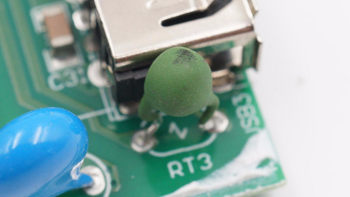

![拆解报告:宜家ÅSKSTORM奥斯通40W 2A1C桌面快充充电器-充电头网](https://www.chongdiantou.com/wp-content/uploads/2021/03/2021030201162687.jpg)
A口母座旁边有一颗绿色热敏电阻,检测端口温升,用于端口温升保护,两个A口均具备温升保护。

另外两颗艾华400V 27μF电解电容用于USB-C电路高压滤波。

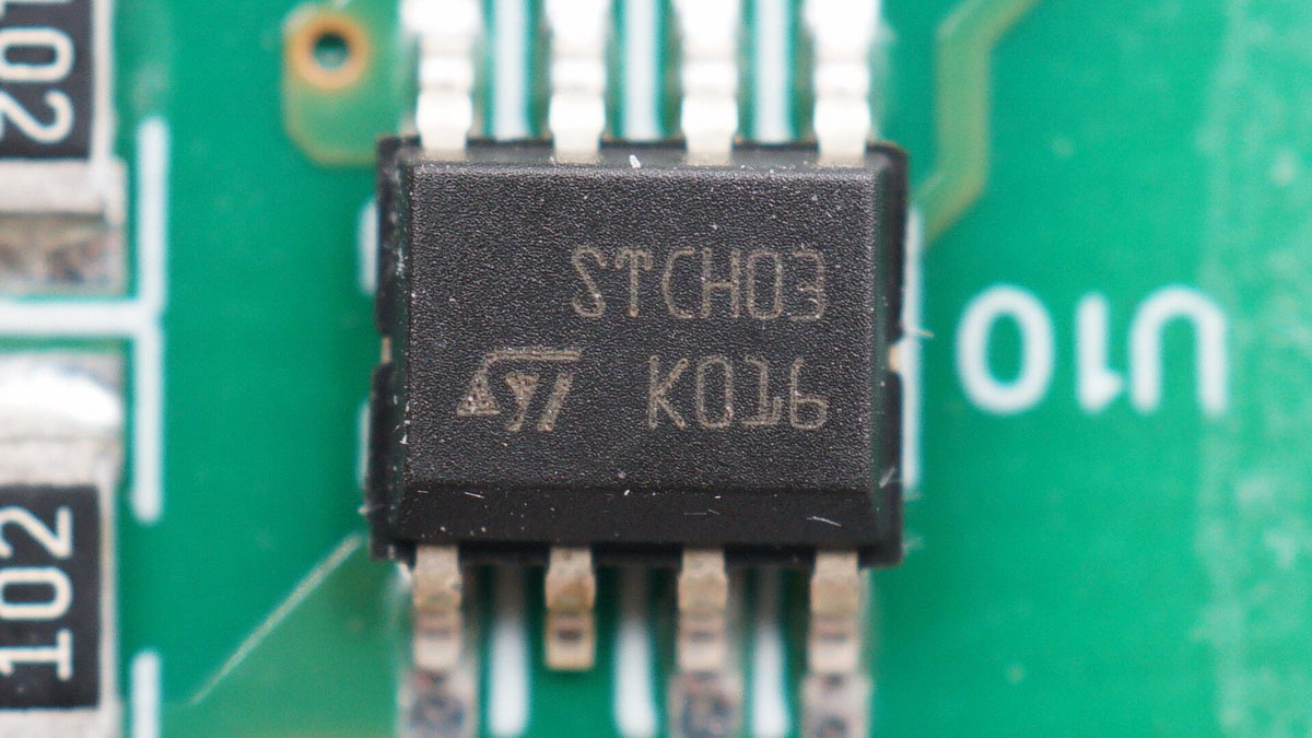

C口电路PWM主控芯片也是采用意法STCH03。

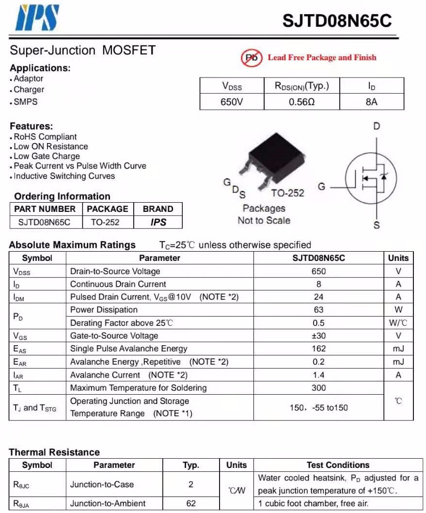

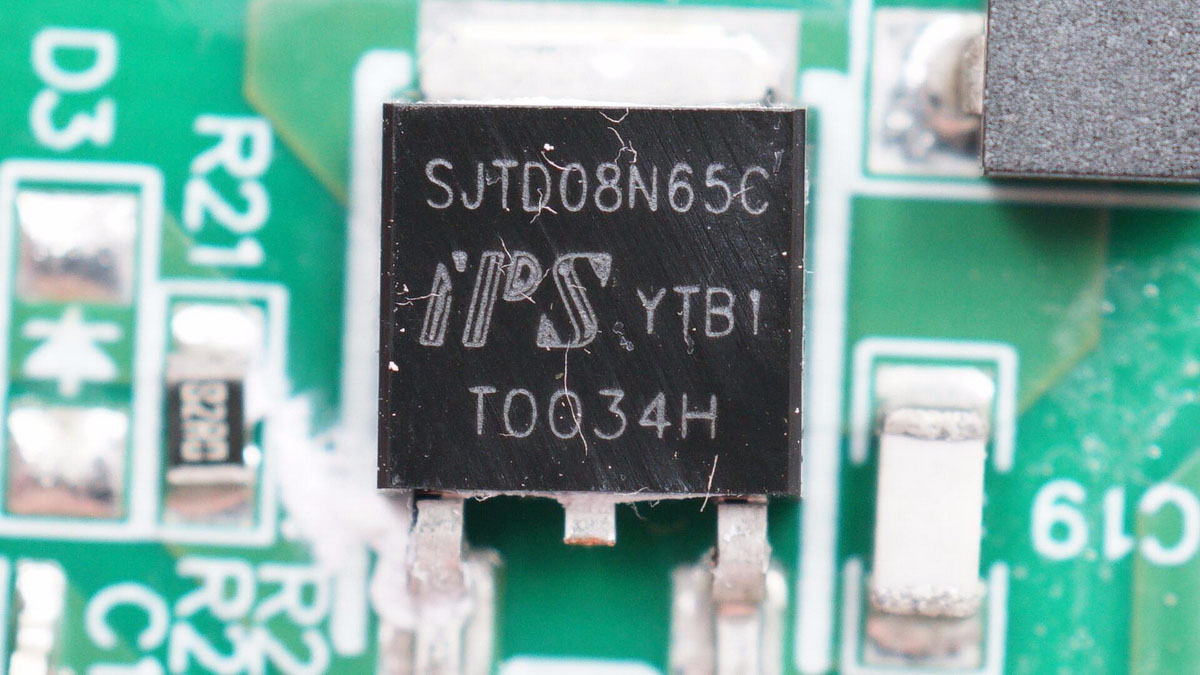

初级开关MOS管采用IPS华润芯SJTD08N65C,超结MOS,耐压650V,导阻0.56Ω。
![拆解报告:宜家ÅSKSTORM奥斯通40W 2A1C桌面快充充电器-充电头网](https://www.chongdiantou.com/wp-content/uploads/2021/03/2021030201163052.jpg)
华润芯SJTD08N65C资料信息。

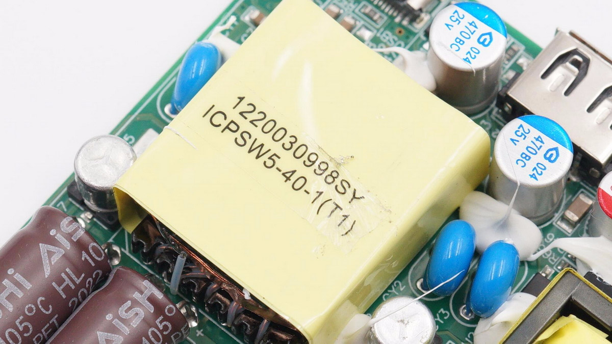

变压器特写,顶部喷码有信息。
![拆解报告:宜家ÅSKSTORM奥斯通40W 2A1C桌面快充充电器-充电头网](https://www.chongdiantou.com/wp-content/uploads/2021/03/2021030201163239.jpg)
1008光耦。

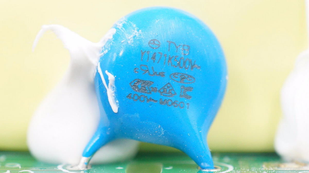

来自特锐祥的蓝色Y电容,用于输出抗干扰。

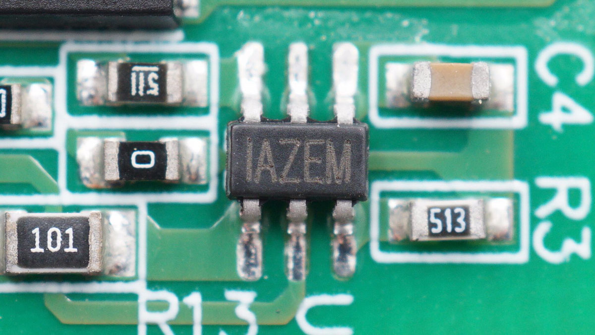

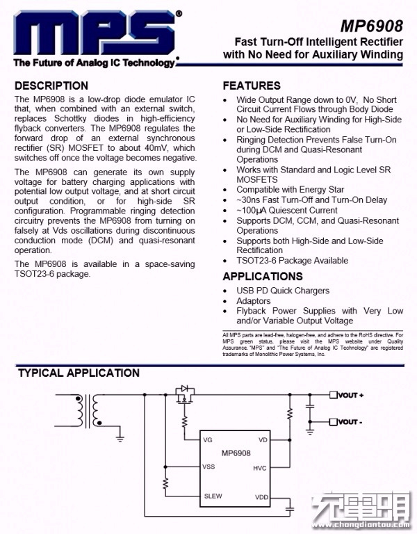

丝印IAZEM次级同步整流控制器,实际是MPS芯源半导体的MP6908,支持宽输出电压范围,支持多种操作模式。
![拆解报告:宜家ÅSKSTORM奥斯通40W 2A1C桌面快充充电器-充电头网](https://www.chongdiantou.com/wp-content/uploads/2021/03/2021030201163714.jpg)
MP6908详细规格参数。
充电头网了解到,采用MPS MP6908的还有闪极100W 3C1A氮化镓快充充电器、雷柏65W GaN快充、安克65W PD快充、小米65W GaN充电器、小米18W双模充、电友65W 2C1A氮化镓快充、联想YOGA 65W PD快充。此外MPS同步整流芯片还被小米9 Pro原装45W快充充电器、thinkplus 45W USB PD充电器、紫米65W 2C1A桌面PD快充充电器等数十款产品采用。

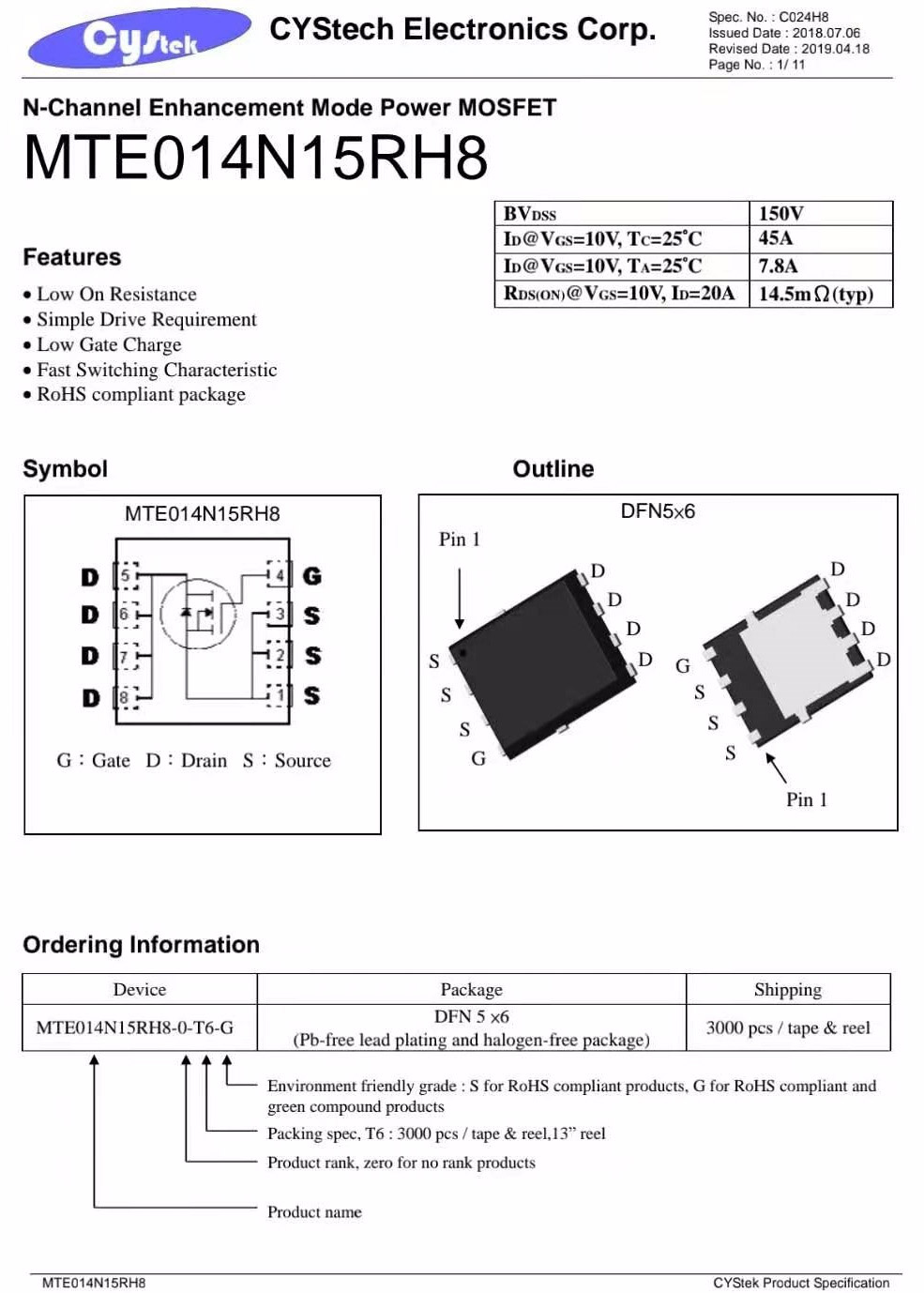

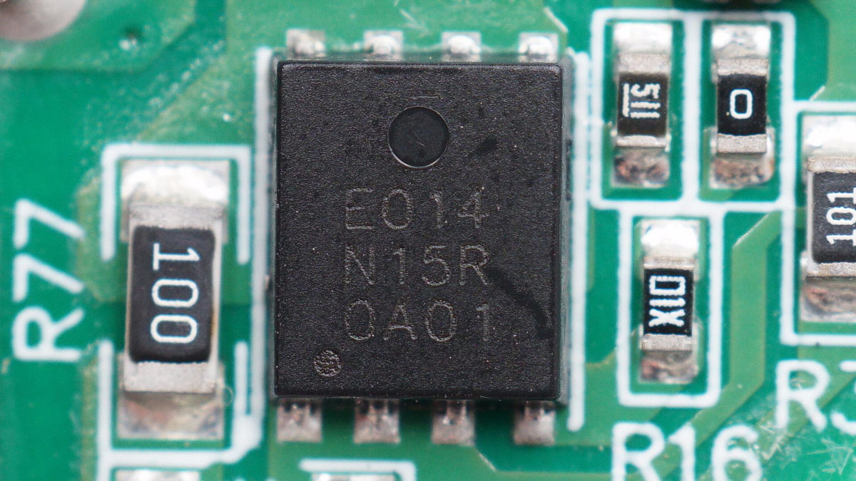

次级同步整流管采用全宇昕MTE014N15RH8,NMOS管,耐压150V,DFN5x6封装。

全宇昕MTE014N15RH8资料信息。

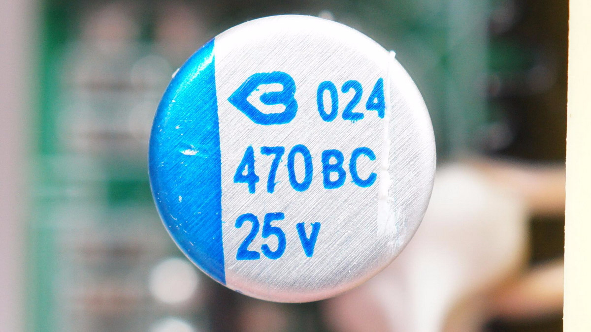

输出滤波固态电容来自绿宝石,规格为25V 470μF,两颗并联。

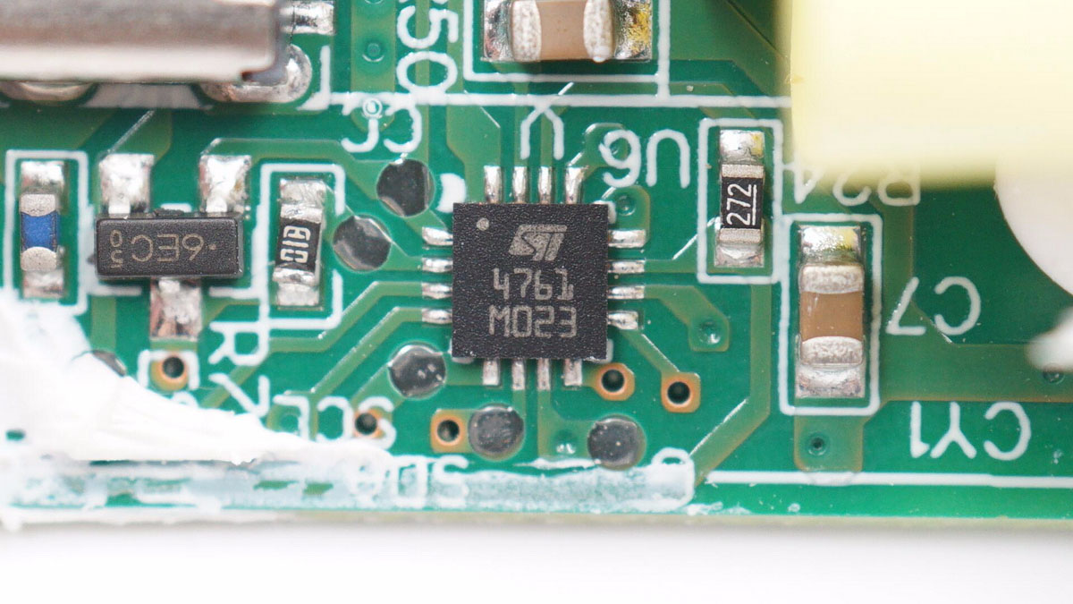

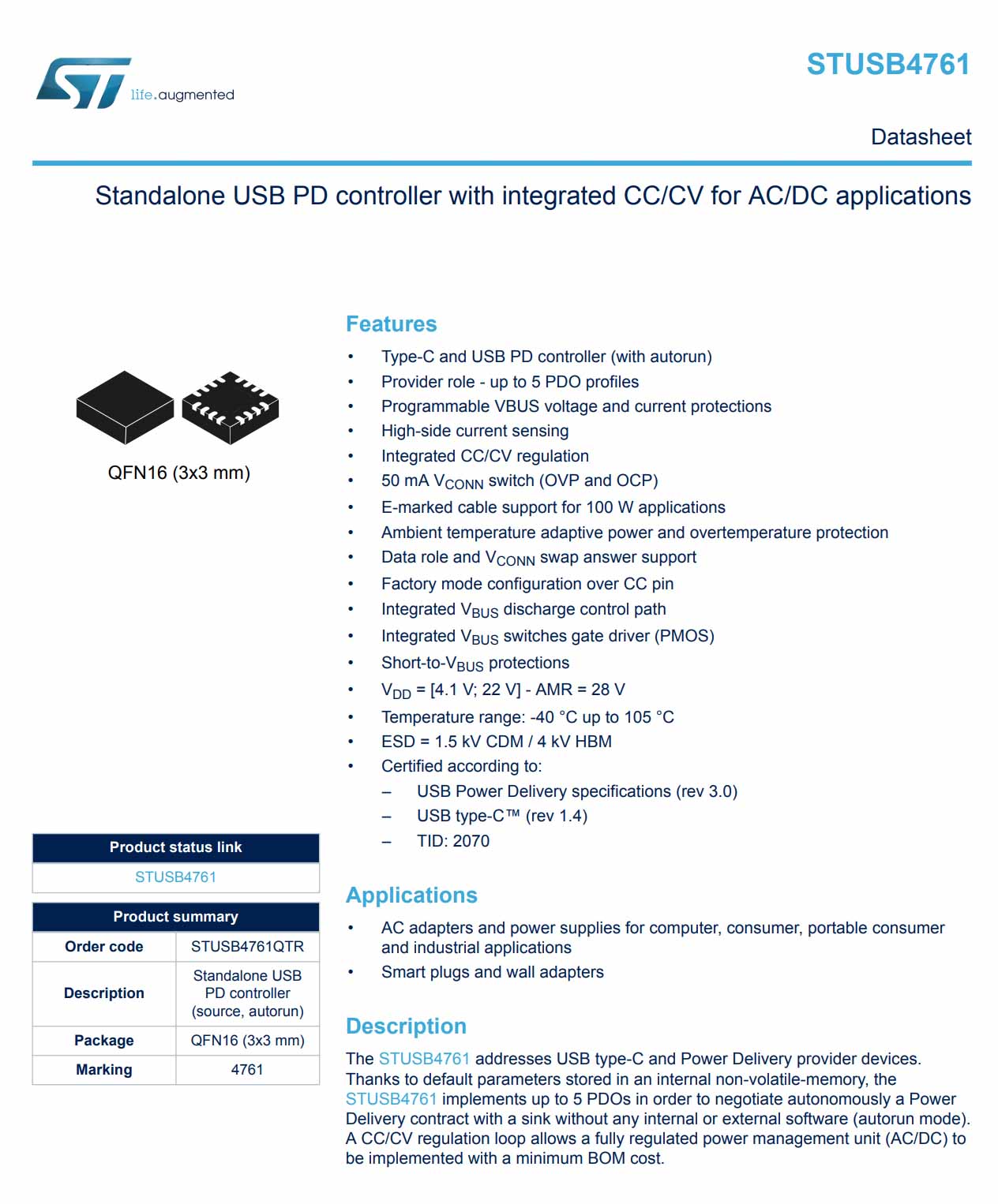

USB-C口协议芯片来自意法,STUSB4761,通过PD3.0认证,TID:2070,支持100W应用,集成VBUS放电路径控制,内置完善的保护功能。
![拆解报告:宜家ÅSKSTORM奥斯通40W 2A1C桌面快充充电器-充电头网](https://www.chongdiantou.com/wp-content/uploads/2021/03/2021030201164342.jpg)
STUSB4761 详细资料。

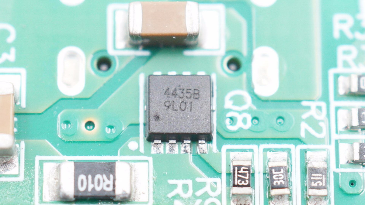

C口输出VBUS开关管特写,丝印4435B。

宜家奥斯通40W桌面充机身扁平小巧,配备2A1C接口,可同时满足三台设备充电需求,节省排插孔位。其中USB-A口输出小功率接口,可拿来给耳机等设备充电,USB-C口支持PD3.0快充,最大功率达30W,可为平板、手机等设备充电。
充电头网通过拆解了解到,充电器内部集成两路充电电路,共用输入整流电路,但输出又相互独立,A口和C口输出互不影响。其中USB-C口电路开关电源由意法STCH03搭配华润芯超结MOS,以及MPS MP6908搭配全宇昕同步整流管组成,协议芯片也是来自意法,采用STUSB4761。输入输出滤波电容分别来自艾华和绿宝石。
USB-A口电路主控芯片以及次级同步整流控制器也是来自意法和MPS,此外使用赛微CW3042进行过流保护,并且具有端口过热保护。产品整体用料扎实。
