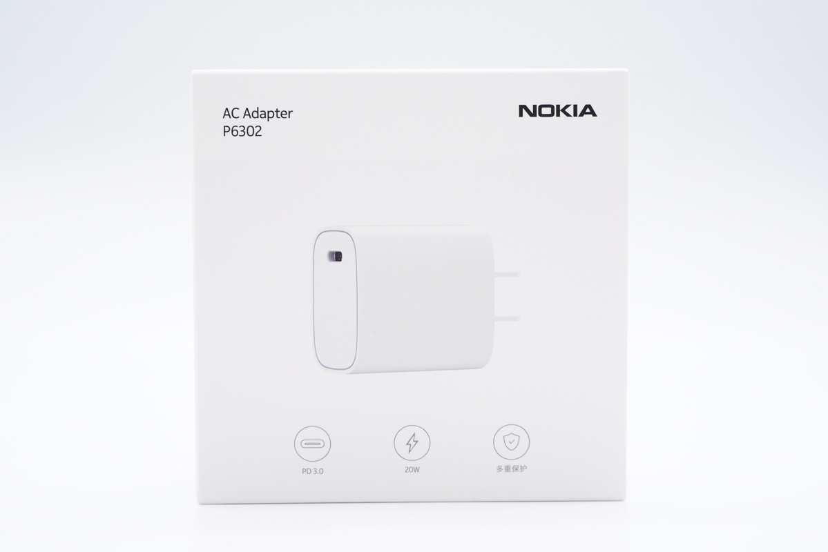

包装盒为白色,整体设计风格非常简洁,正面印有NOKIA品牌、充电器外观图、P6302型号以及三大特性标识。

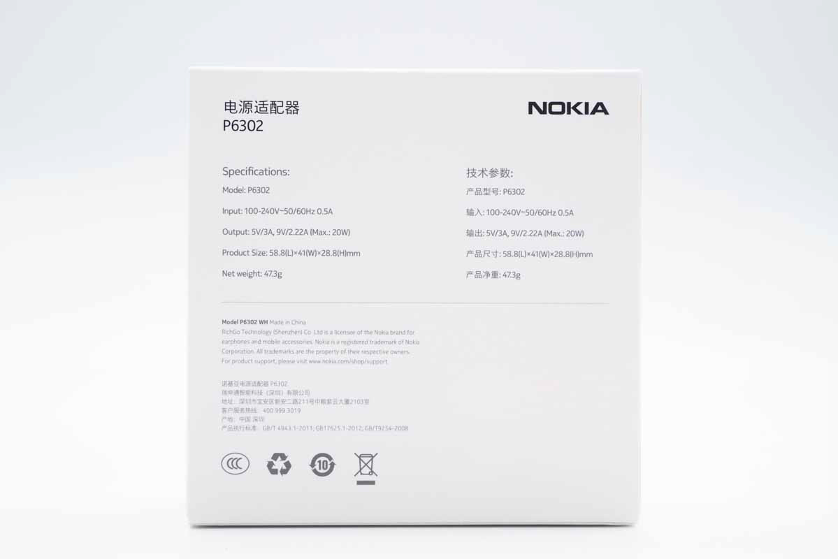

背面印有充电器参数以及厂家信息。

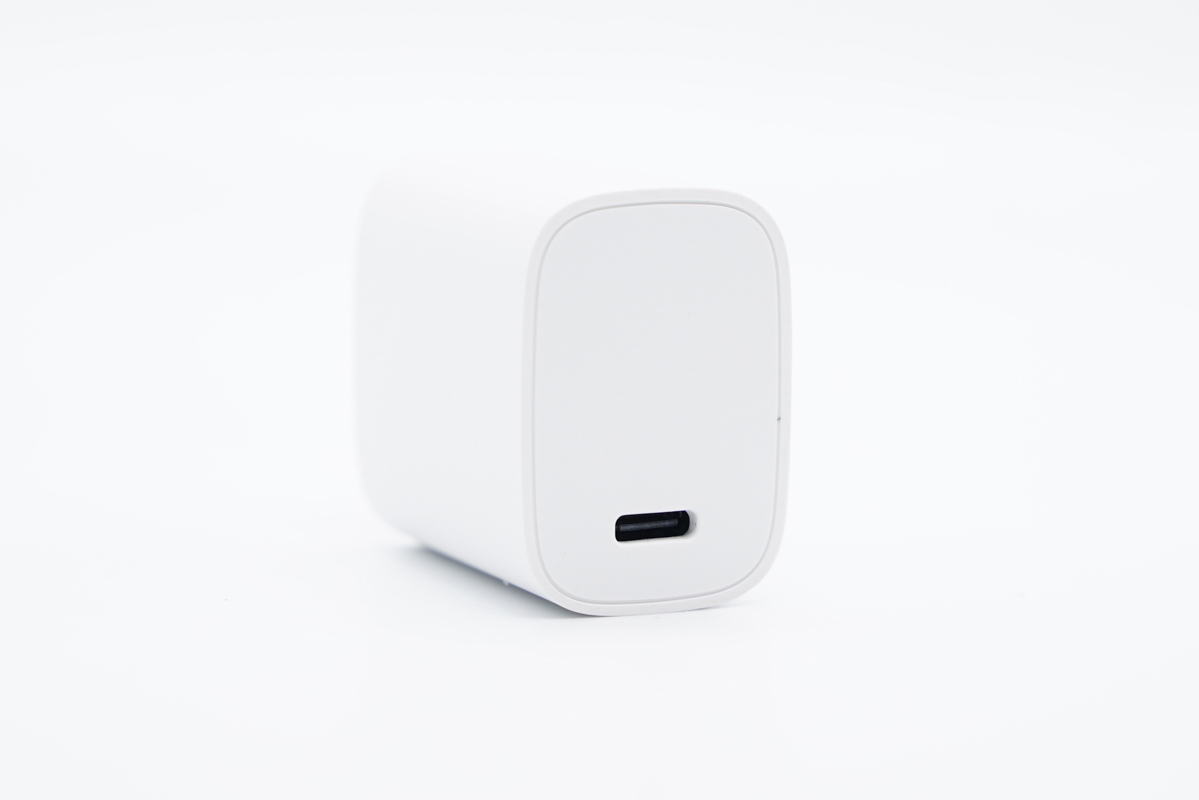

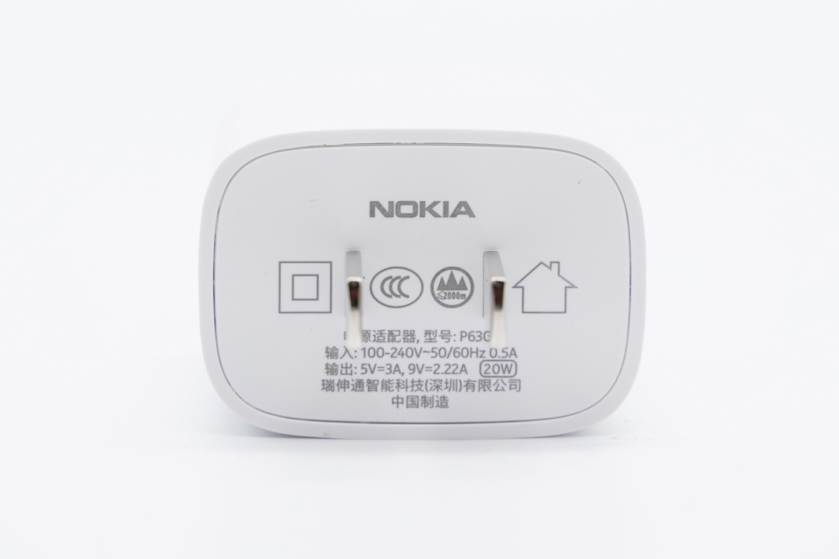

充电器采用PC阻燃材质白色外壳,表面,腰身两侧过渡圆润,整体设计风格非常简洁。

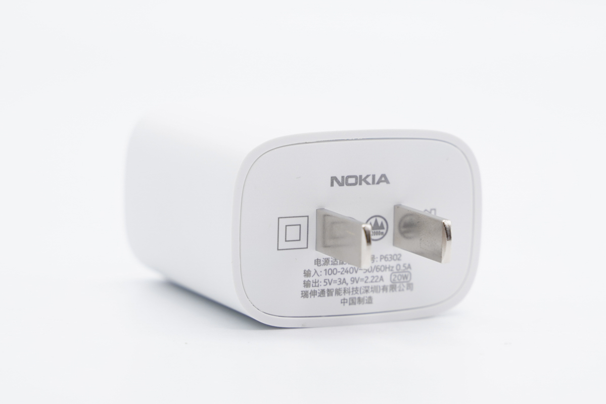

输入端采用固定式国标插脚。
输入端外壳上印有充电器参数
型号:P6302
输入:100-240V~50/60HZ 0.5A
输出:5V3A、9V2.22A
制造商:瑞伸通智能科技(深圳)有限公司
产品已经通过了3C认证。

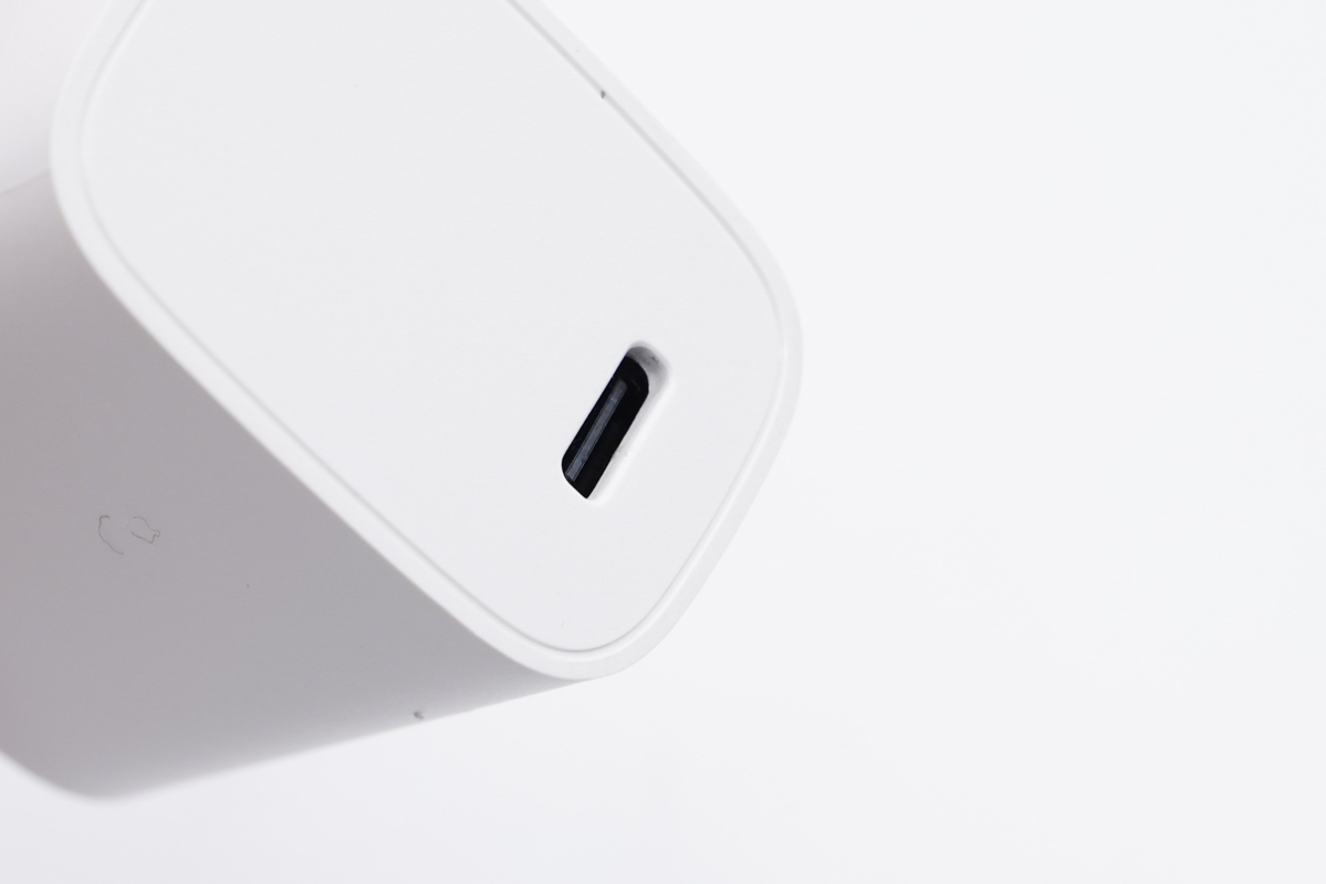

USB-C口靠一侧设置,黑色胶芯不露铜。

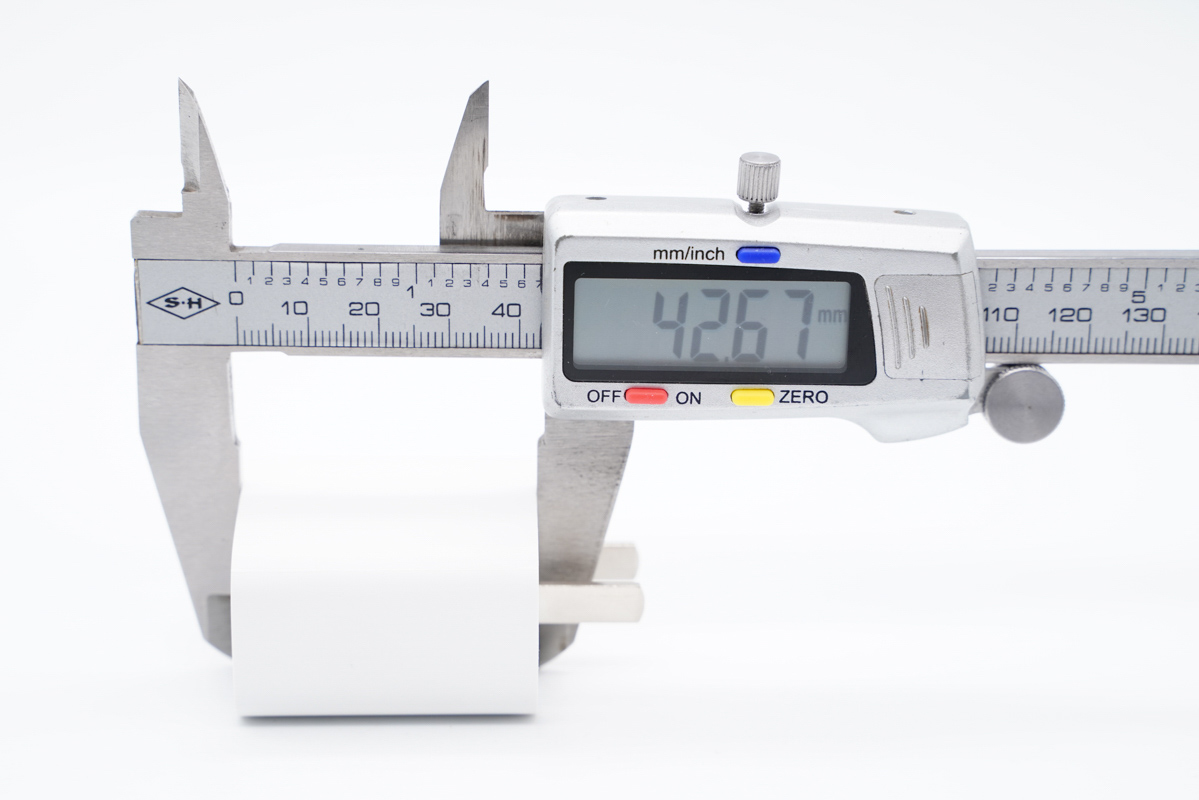

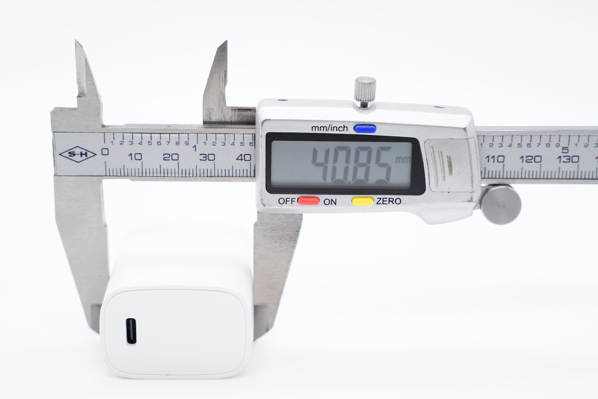

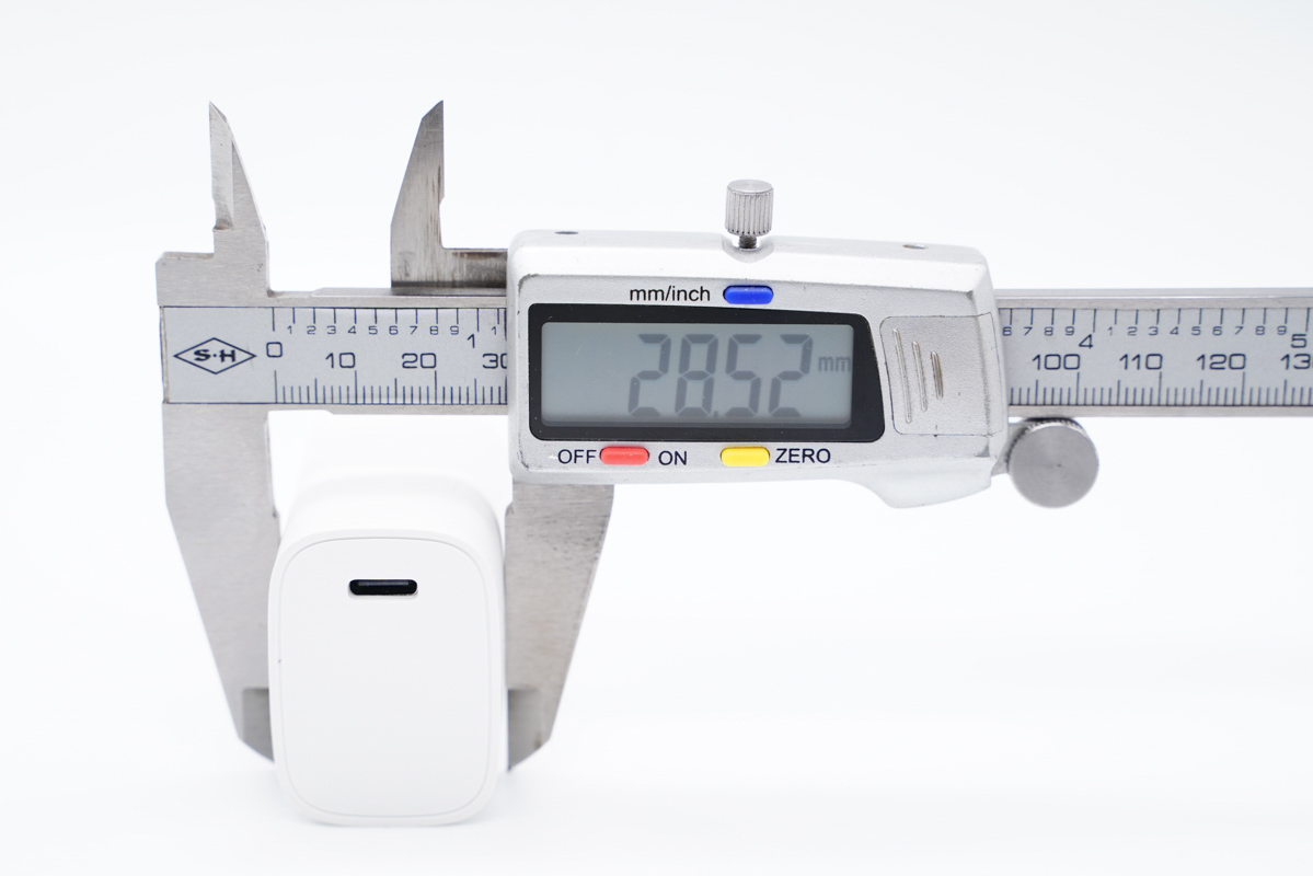

使用游标卡尺实测充电器机身长度为42.67mm。
宽度为40.85mm。
厚度为28.52mm。

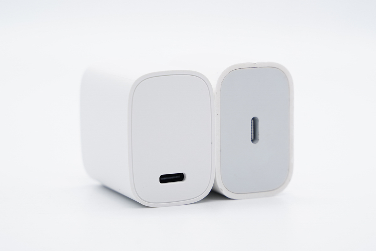

和苹果20W充电器直观对比,两者体积相当。

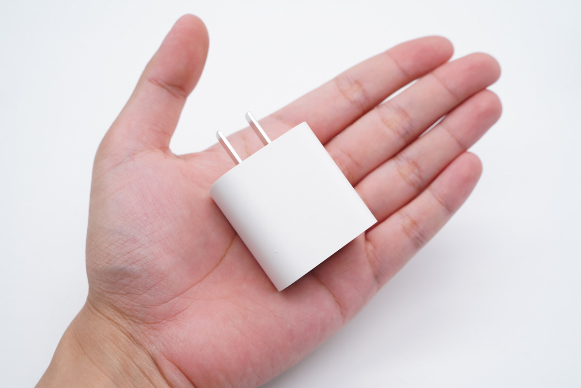

充电器拿在手上的直观感受。
净重约为46g。

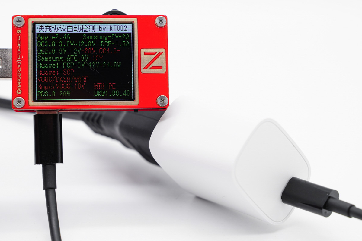

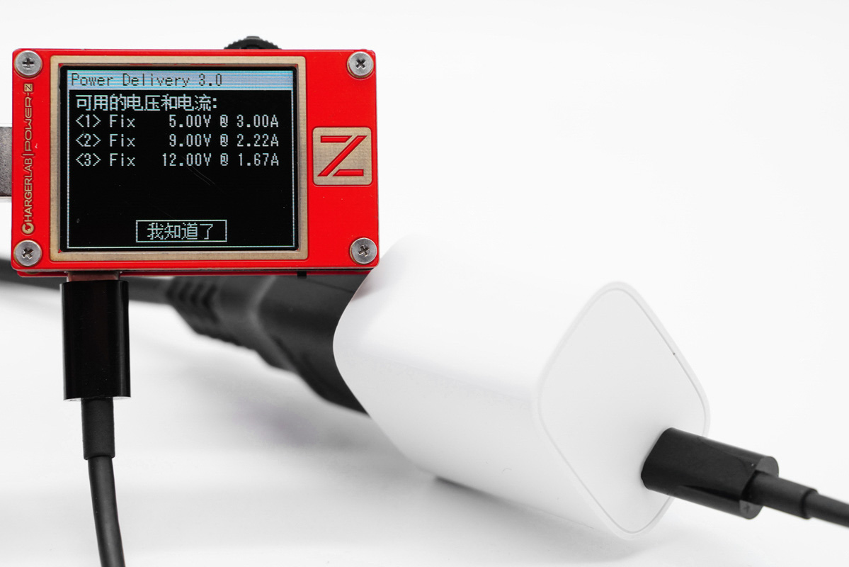

使用ChargerLAB POWER-Z KT002检测USB-C口输出协议,显示支持Apple 2.4A、Samsung 5V2A和DCP协议,以及QC2.0/3.0、AFC、FCP、PD3.0快充协议。
此外C口还具备5V3A、9V2.22A、12V1.67A三组固定电压档位。

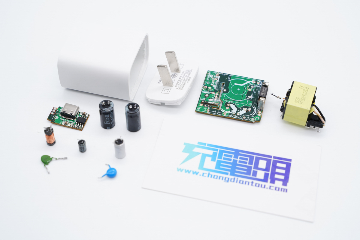

二、诺基亚20W充电器拆解

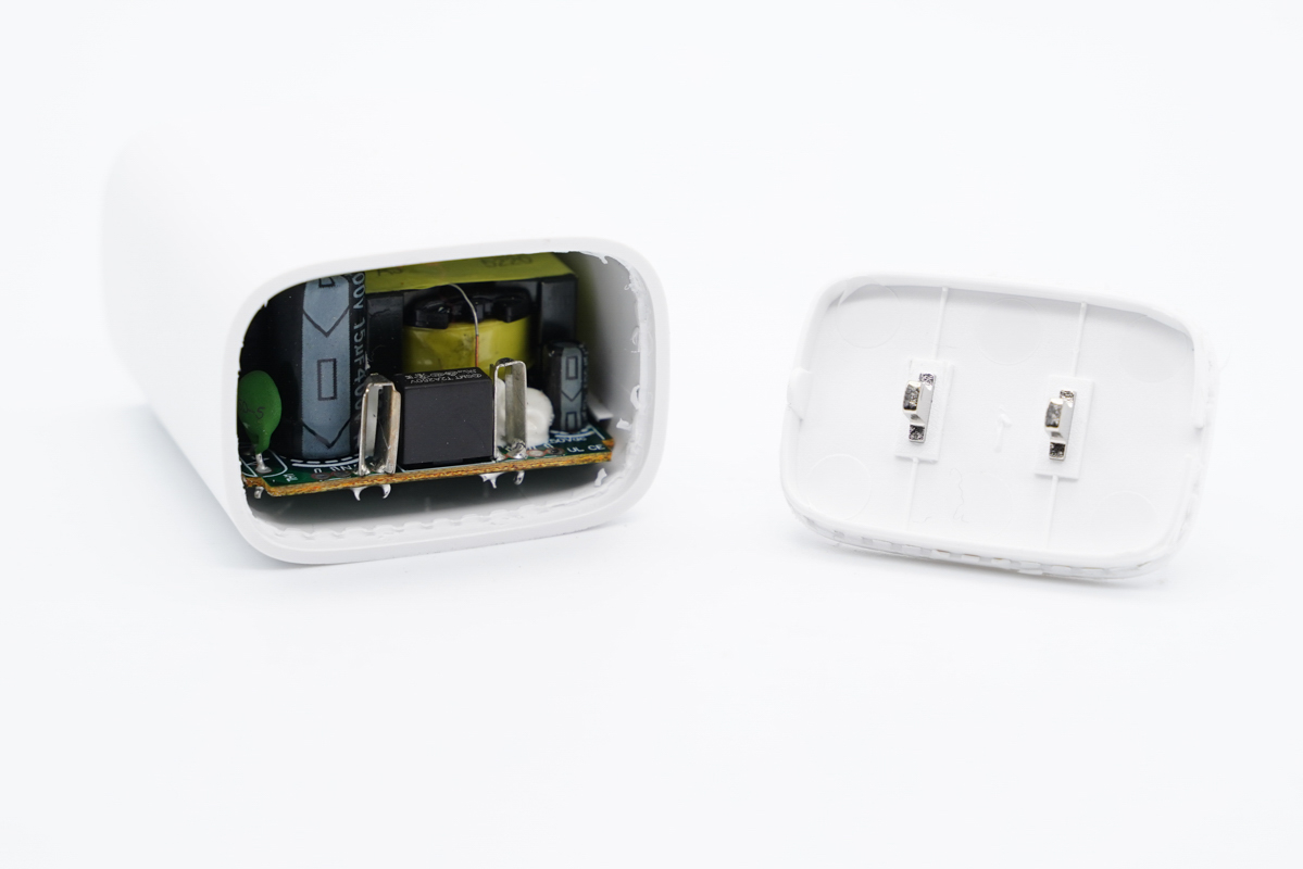

将输入端外壳拆开,插脚和金属片接触通电。

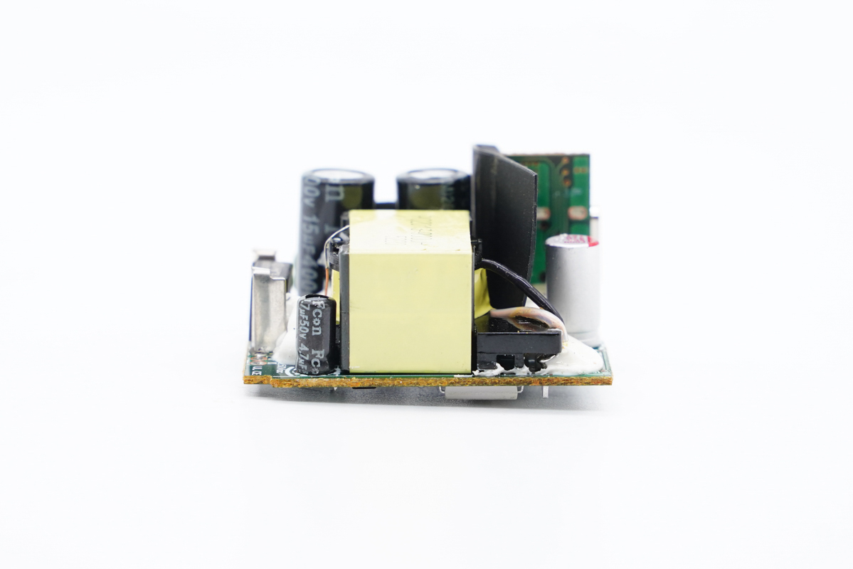

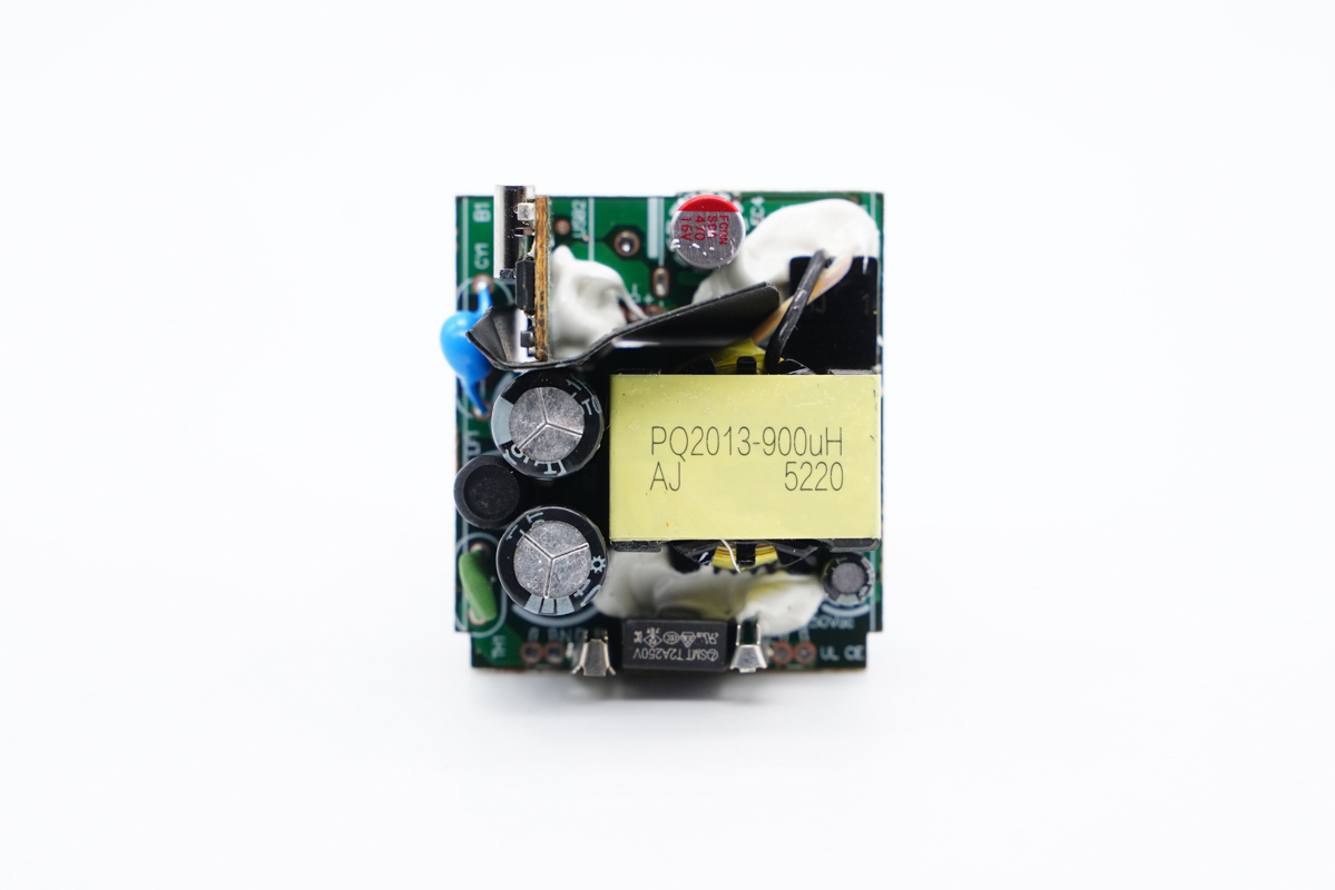

PCB板正面一览,初次级之间有塑料板隔离,变压器两侧打胶处理。

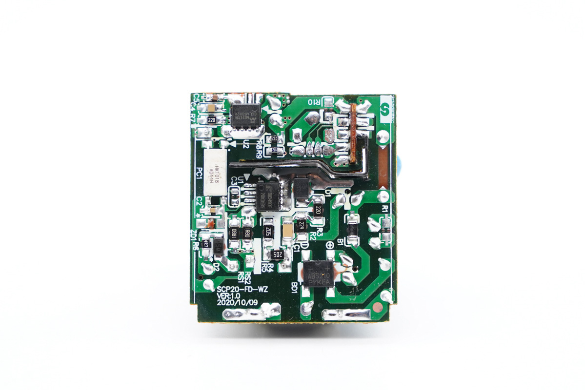

PCB板背面一览,白色光耦横跨在初次级之间,初级侧还有整流桥和主控芯片,次级侧有一颗同步整流芯片。
经过对充电器电路板观察分析发现,诺基亚20W快充充电器采用典型的开关电源宽范围输出,由次级协议芯片通过光耦控制输出电压的设计架构。下面我们就从输入端开始一一了解各元器件。

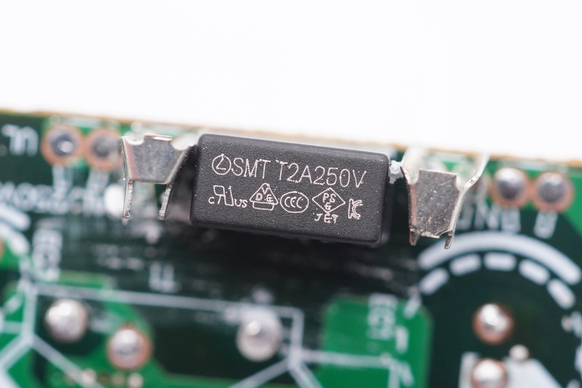

延时保险丝规格为2A 250V。

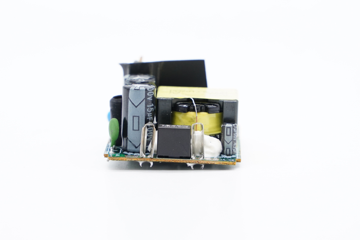

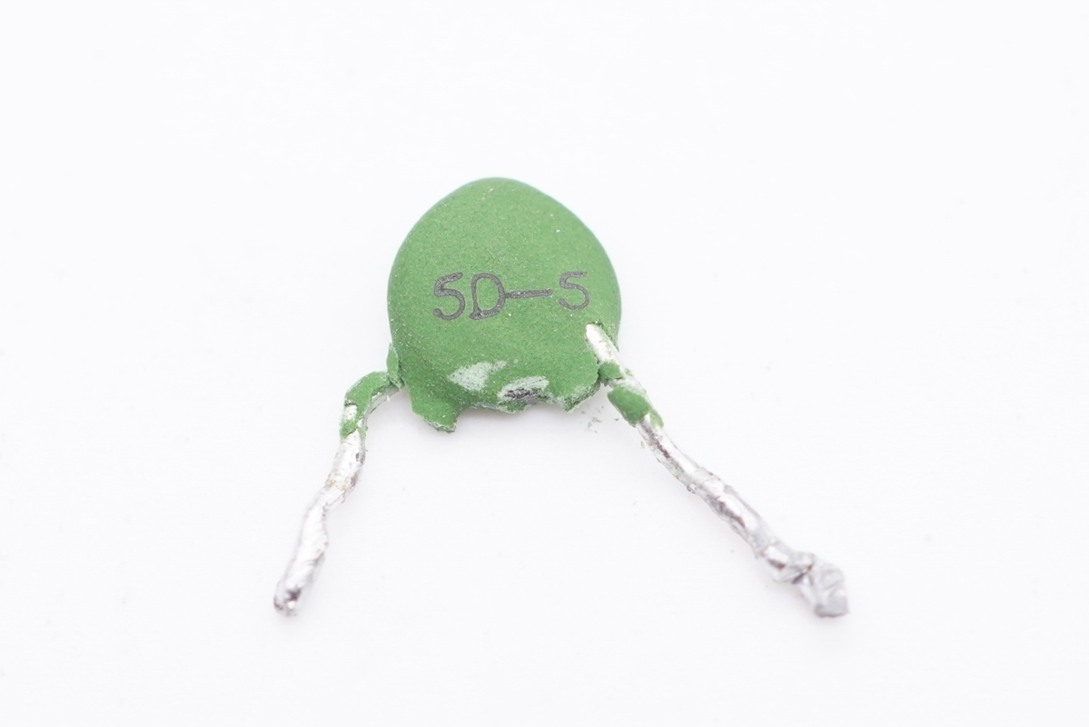

PCB板一侧设有NTC浪涌抑制电阻、工字电感以及两颗高压滤波电解电容。
NTC浪涌抑制电阻用于抑制上电浪涌电流。

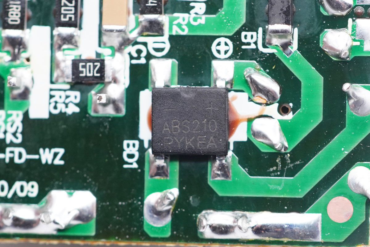

ABS210整流桥。

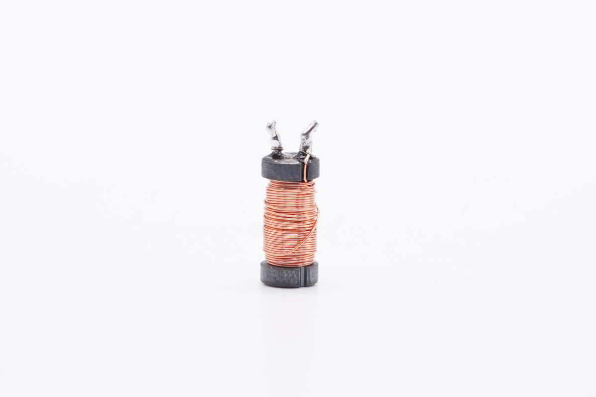

工字电感特写。

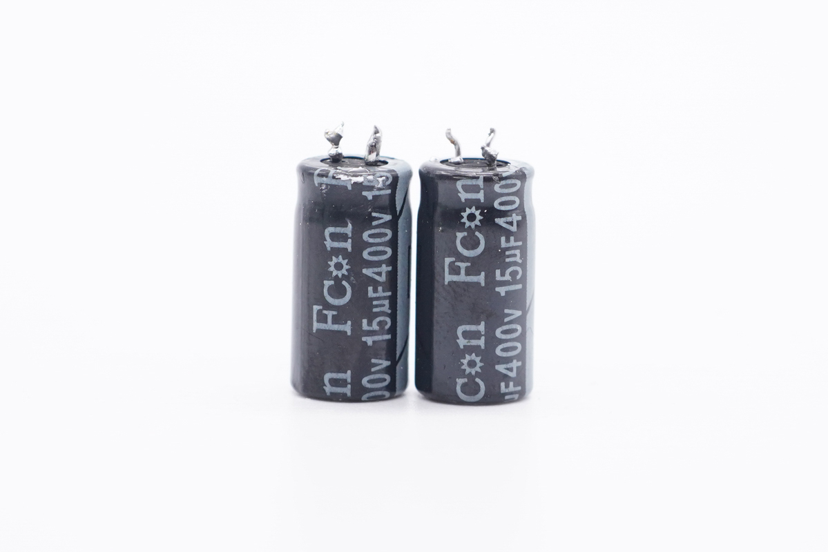

两颗高压滤波电解电容来自金富康,规格都是400V 15μF。
主板另一侧设有主控芯片供电电容以及变压器。

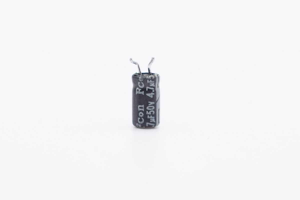

小电容特写,规格为50V 4.7μF。

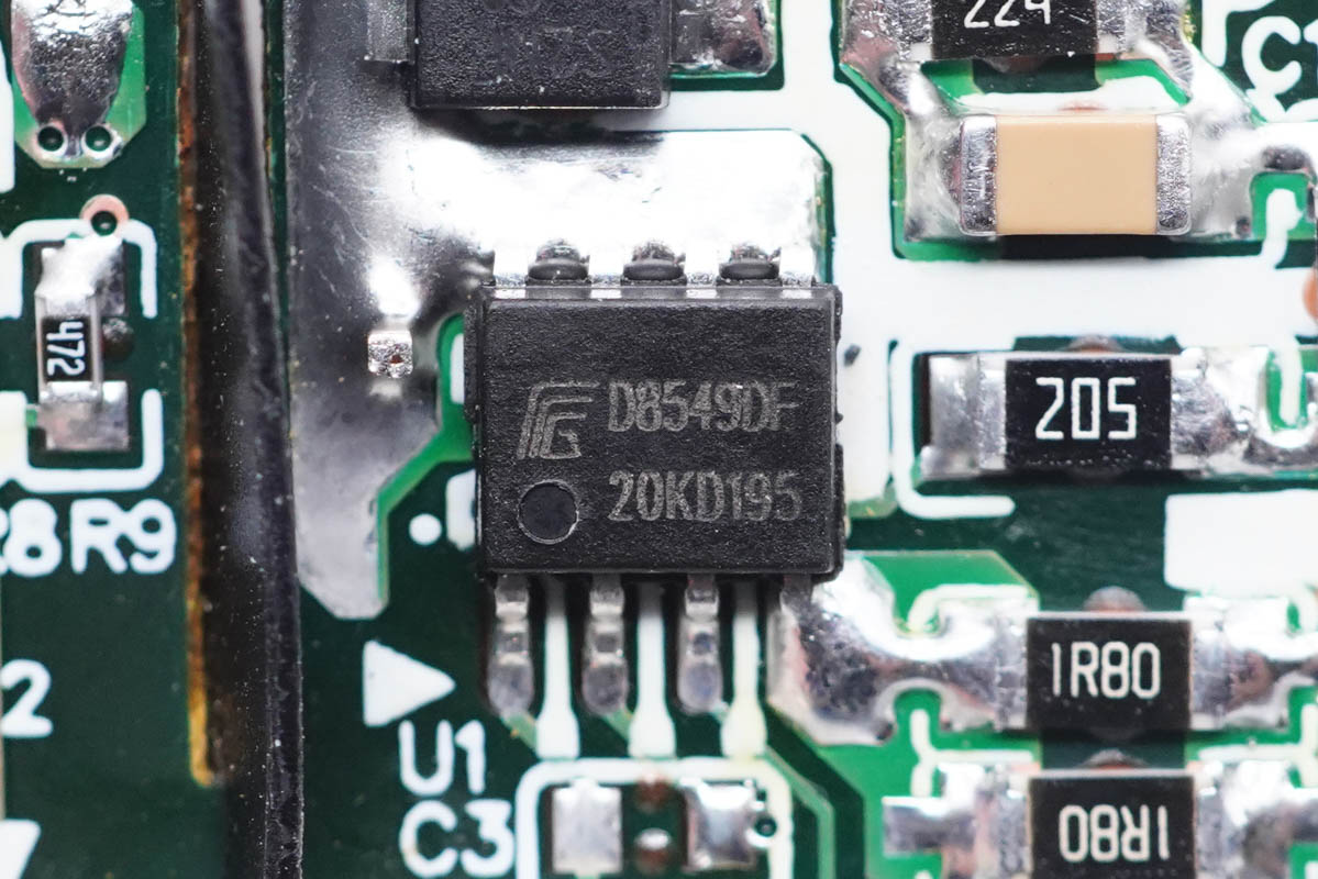

充电器主控芯片采用盛廷微D8549DF。

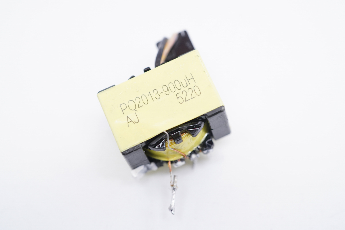

变压器特写,顶部喷码有信息。

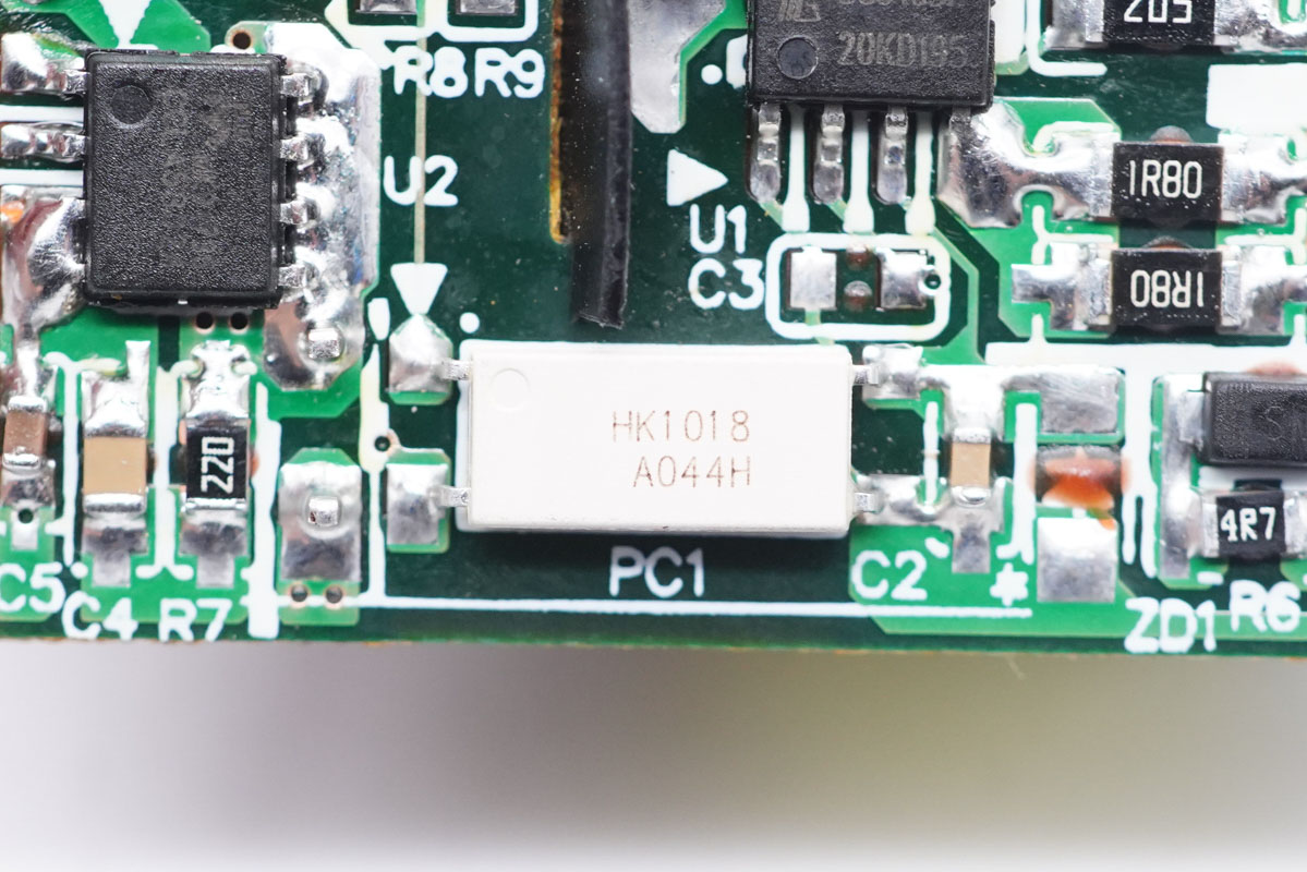

HK1018光耦,用于初级次级通信,反馈输出电压。

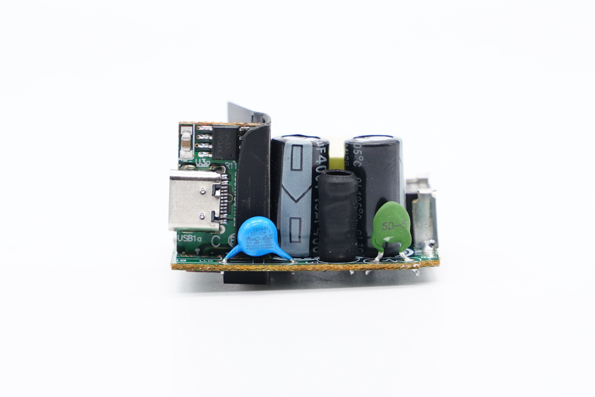

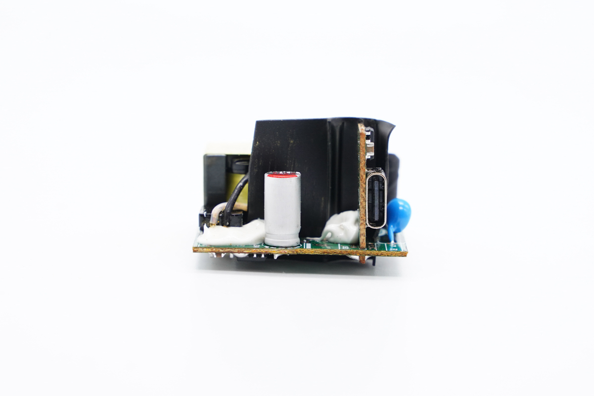

输出端一览,USB-C母座使用协议小板垂直焊接,两侧设有Y电容和固态电容。

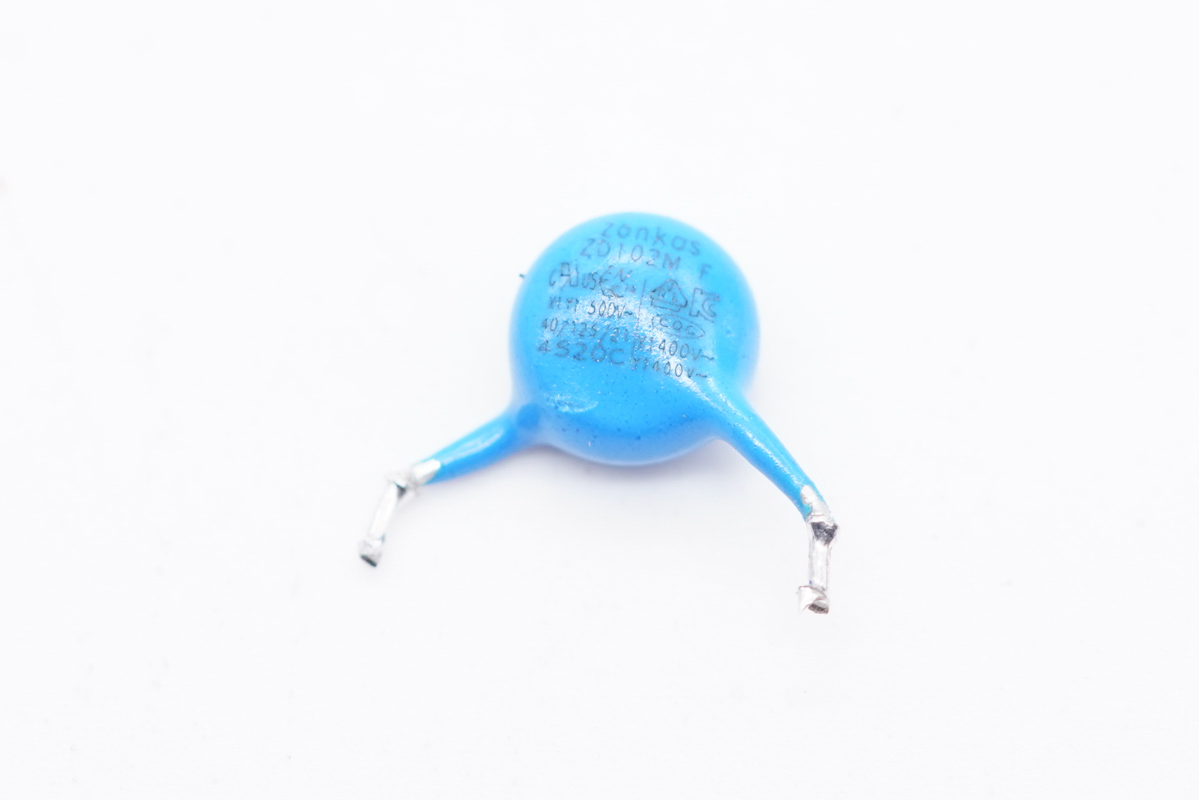

Y电容用于输出抗干扰。

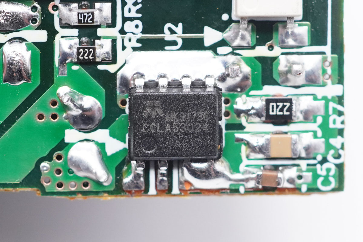

次级同步整流芯片MK91736。

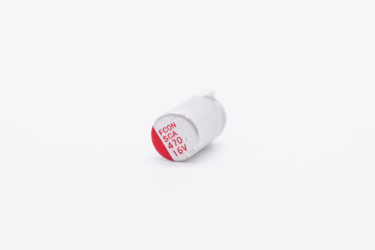

输出滤波固态电容也是来自金富康,规格为16V 470μF。

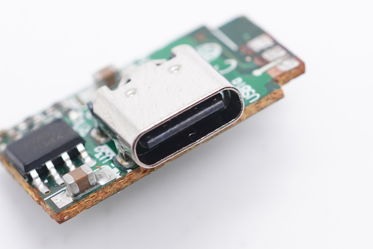

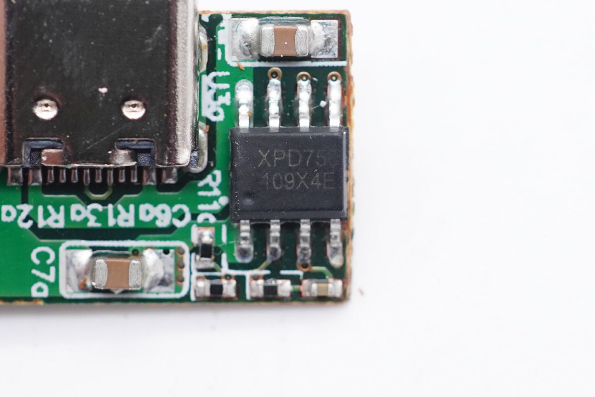

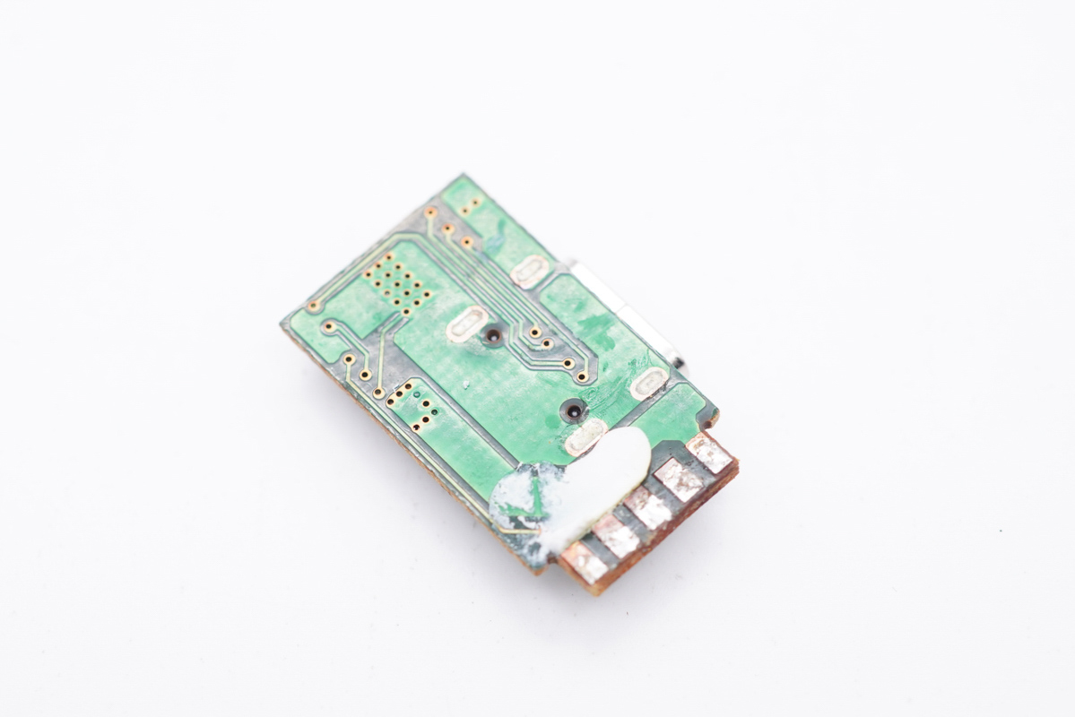

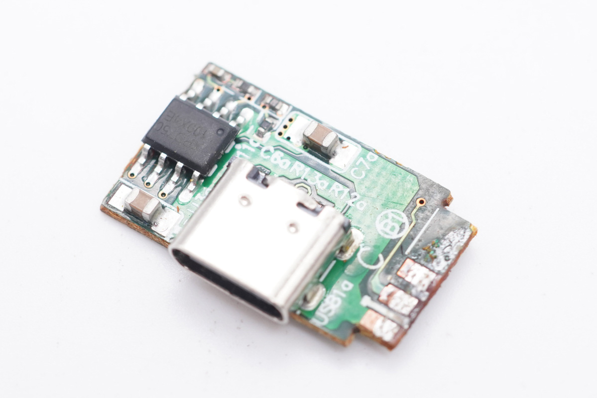

将小板拆下,一面设有协议IC和USB-C母座。
另一面没有元器件。

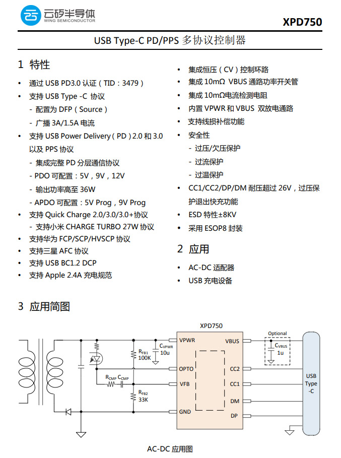

协议芯片采用云矽半导体XPD750。XPD750通过了USB PD3.0认证(TID:3479),支持PD2.0/3.0、PPS、QC2.0/3.0、FCP、SCP、HVSCP、AFC等快充协议,内部集成10mΩ VBUS通路功率开关管,并且集成10mΩ电流检测电阻,支持完善的保护功能,节省外围元件数量,降低成本。采用ESOP8封装。
云矽半导体XPD750资料信息。充电头网拆解了解到,云矽半导体XPD系列快充协议芯片已被联想20W 1A1C快充插座、傲基20W PD快充充电器、倍思20W迷你PD快充、品胜迷你20W 1A1C快充充、海陆通20W PD快充、傲基1A1C 32W快充、奥睿科20W USB PD快充、乐奇领先20W PD快充等多个品牌的数十款产品采用,抓住20W PD快充风口,富满集团云矽半导体单月PD协议芯片销量突破千万颗。
