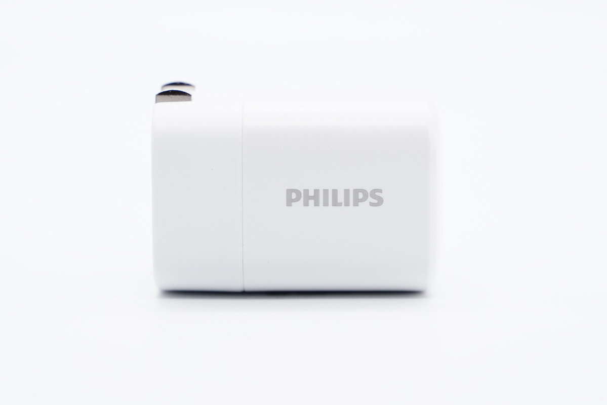

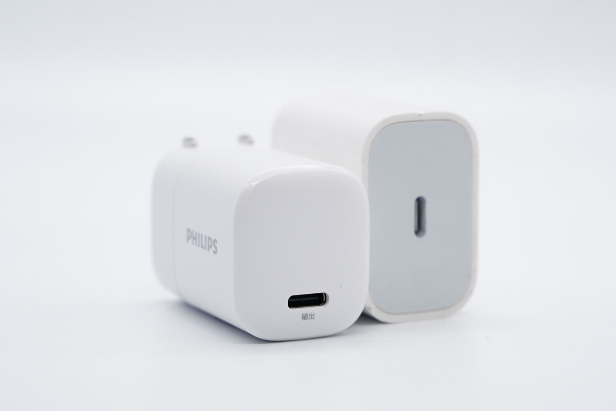

充电器机身壳采用两段式设计,表面哑光处理,腰身上印有PHILIPS品牌,顶面微凸,整体设计十分简洁。

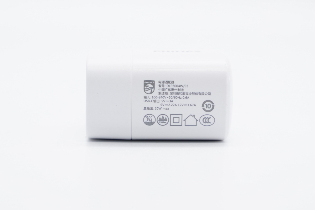

相邻侧面上印有充电器参数
型号:DLP3004W/93
输入:100-240V~ 50/60Hz 0.6A
输出:5V3A、9V2.22A、12V1.67A
制造商:深圳市和宏实业股份有限公司
产品已经通过了3C认证。

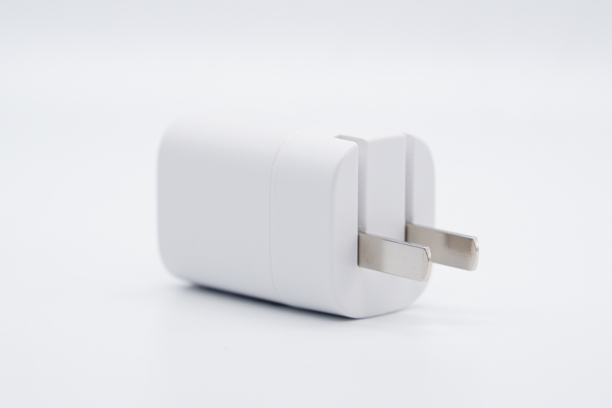

输入端采用可折叠国标插脚,携带方便。

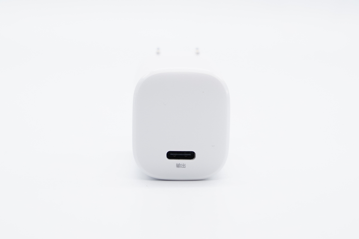

顶面USB-C接口靠边缘设计,黑色胶芯不露铜。

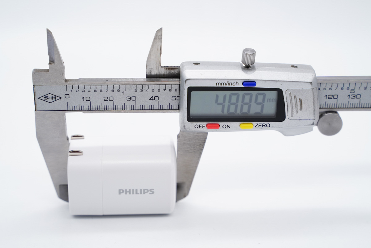

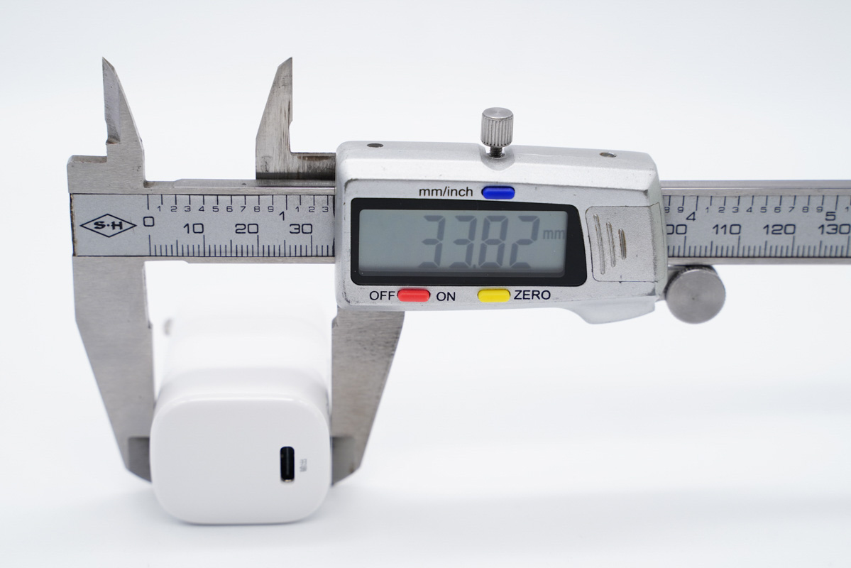

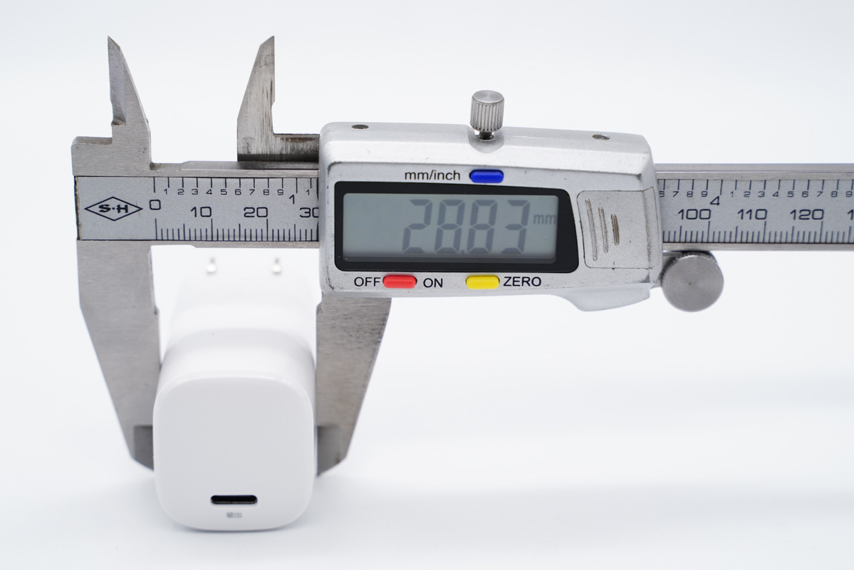

使用游标卡尺实测充电器机身长度为48.89mm。
宽度为28.83mm。
厚度为33.82mm。
和苹果20W充电器直观对比,稍高也稍窄一些。

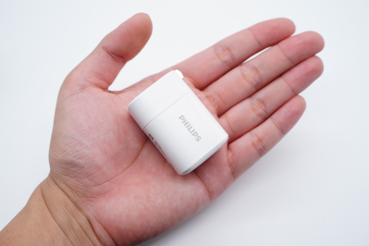

拿在手上的直观感受。

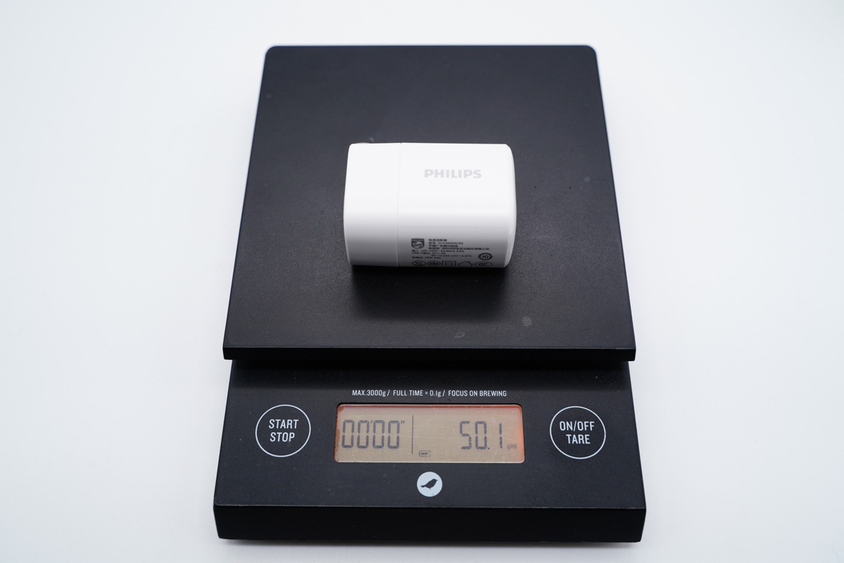

充电器净重约为50g。

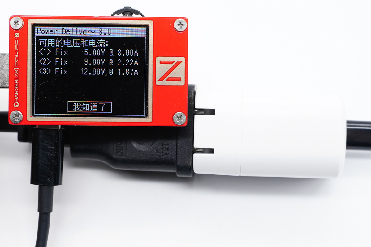

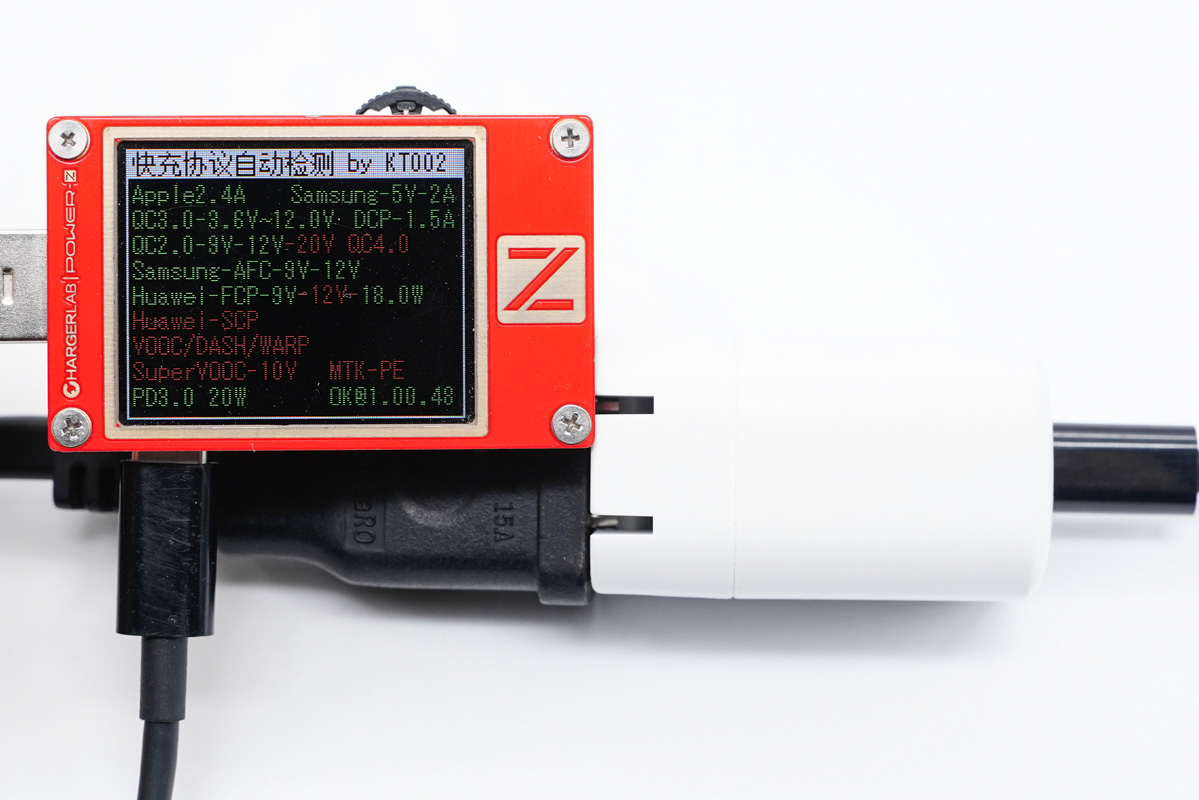

使用ChargerLAB POWER-Z KT002检测USB-C口输出协议,显示支持Apple 2.4A、Samsung 5V2A、DCP协议,以及QC2.0/3.0、AFC、FCP、PD3.0快充协议。
此外PDO报文显示USB-C口还具备5V3A、9V2.22A、12V1.67A三组固定电压档位。

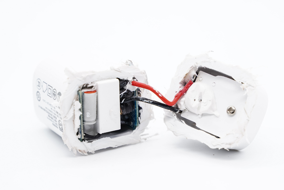

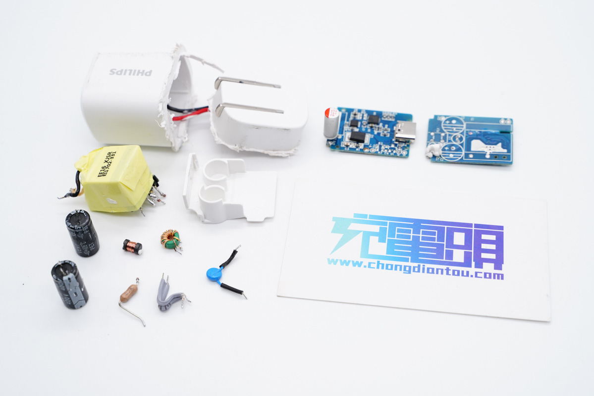

充电器机身外壳非常厚,保护性很强,只能暴力切割开。

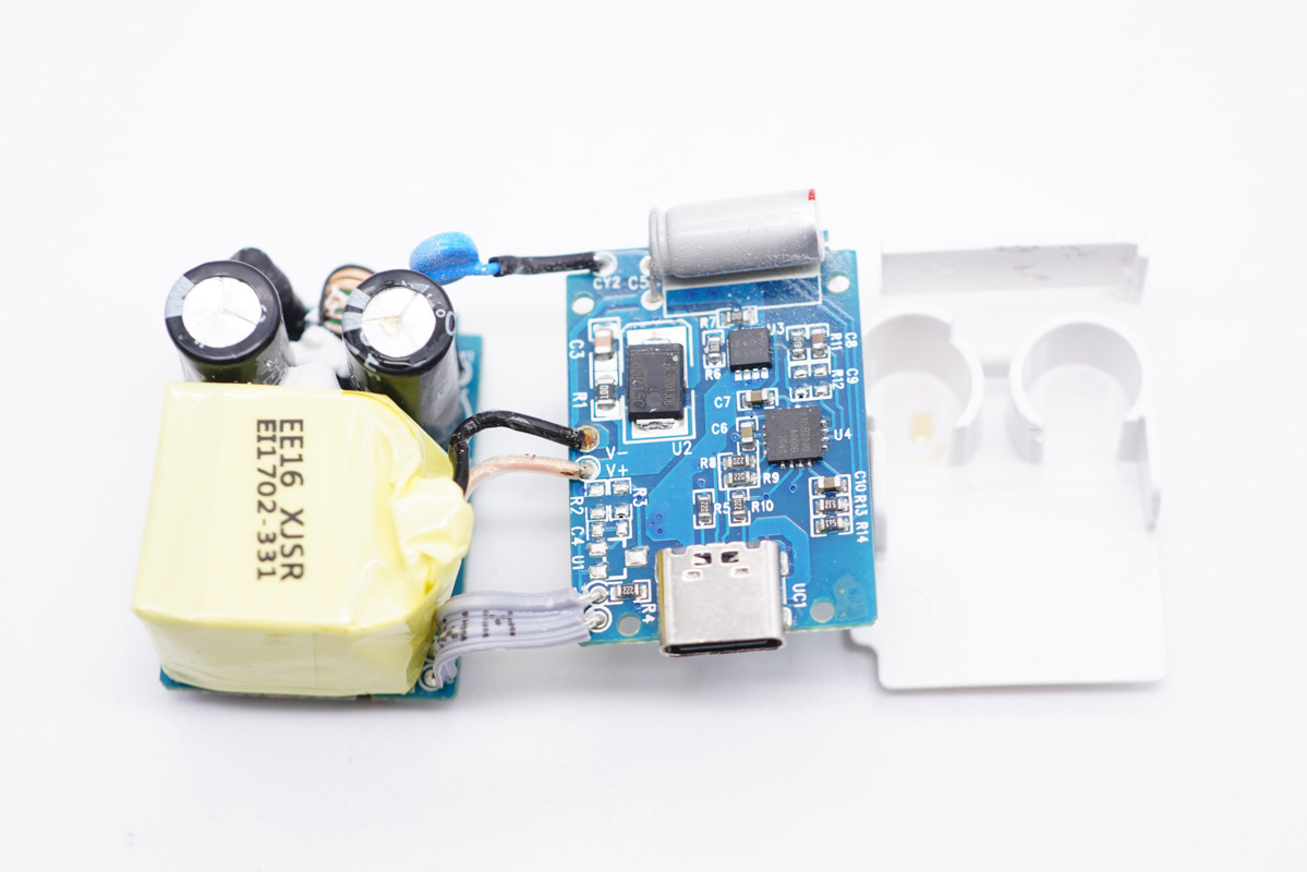

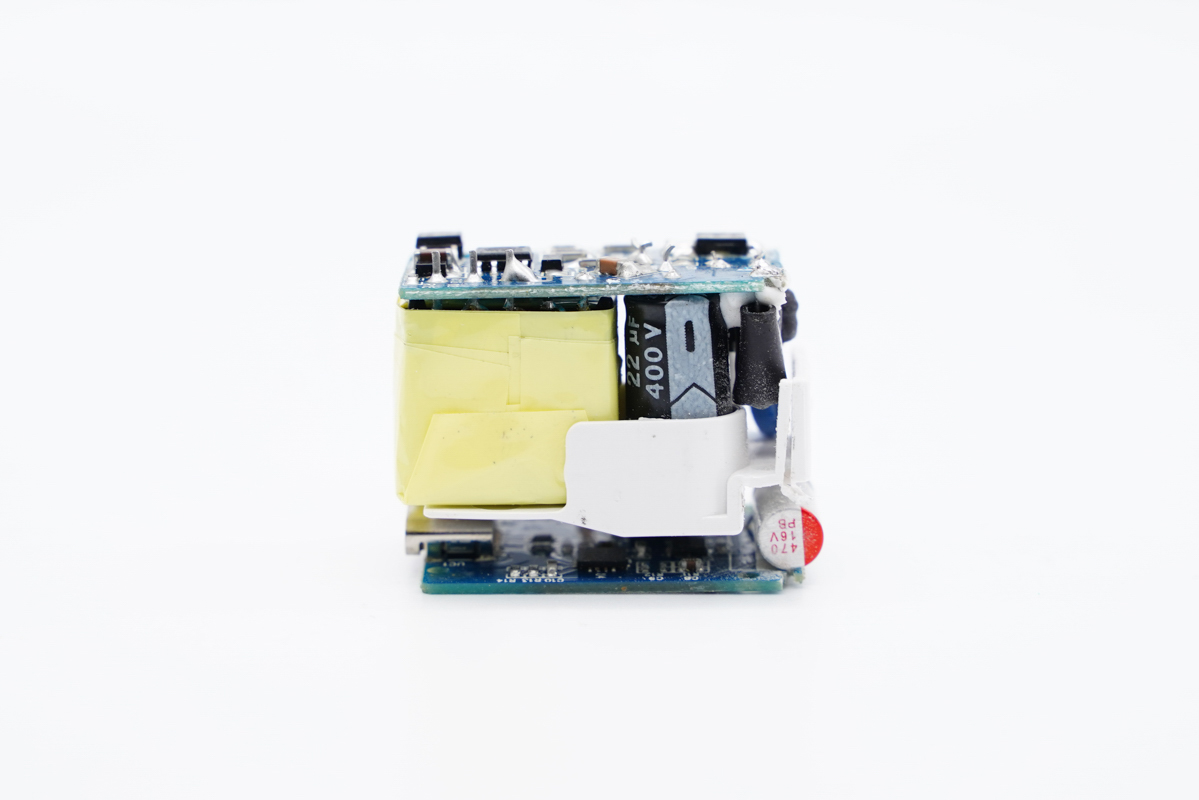

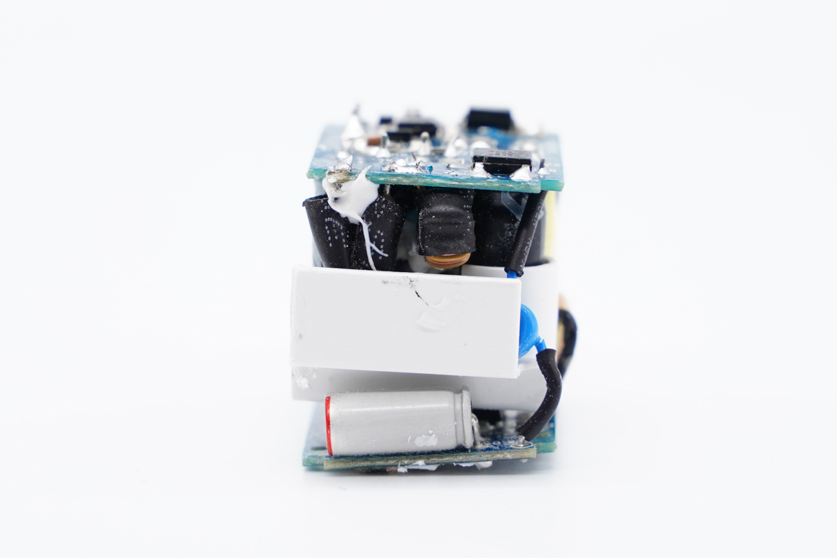

充电器采用上下层小板设计,输入输出小板之间有塑料壳进行绝缘隔离。

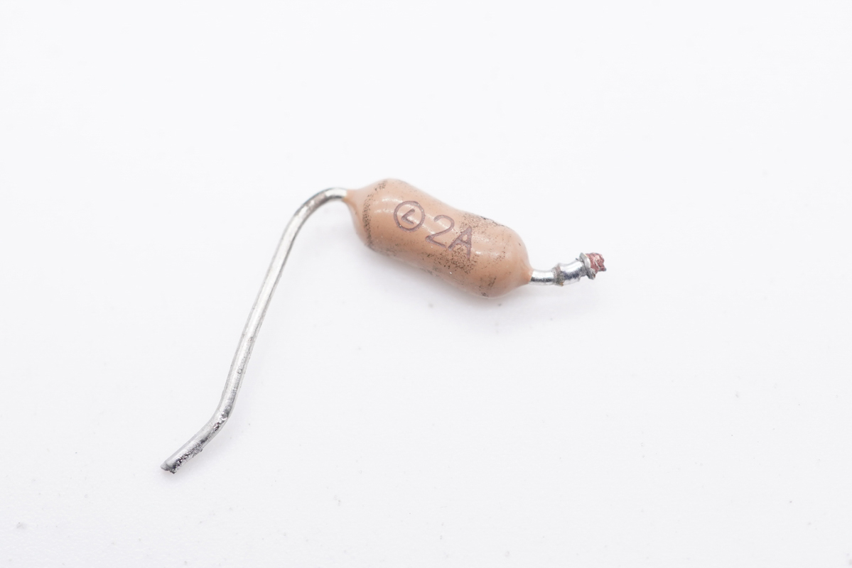

输入端一览,保险丝、共模电感外套绝缘管。
保险丝特写,额定电流2A。

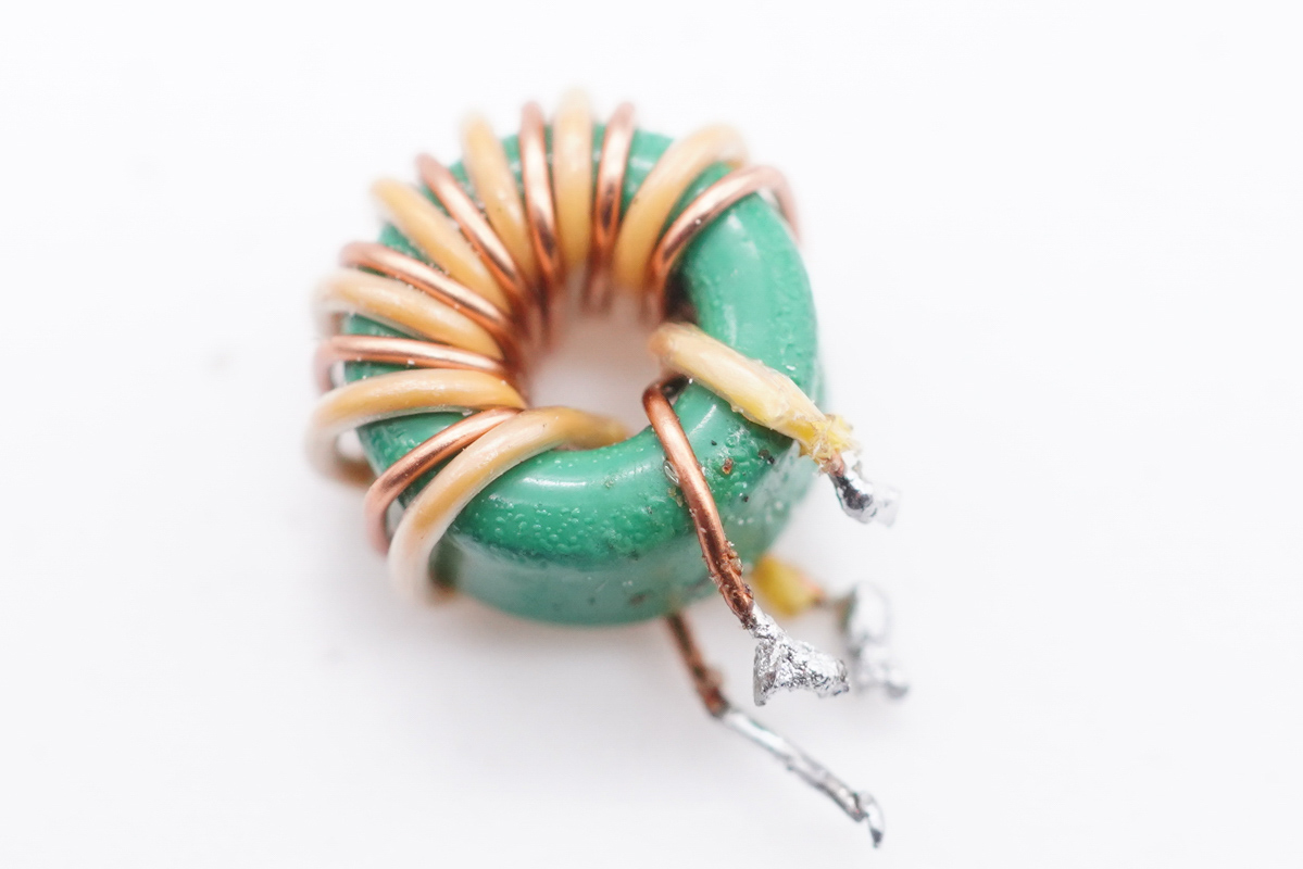

共模电感双线绕制,用于滤除EMI干扰。

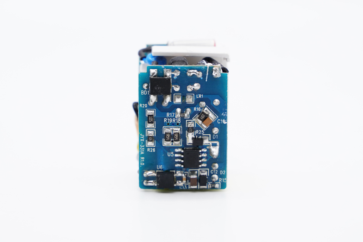

输入端小板背面设有整流桥、主控芯片和光耦。
将两块小板分开,输入端小板正面还设有电容和变压器,Y电容连接两块小板,变压器次级输出线和光耦连接到输出小板上。

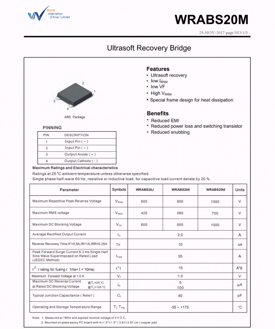

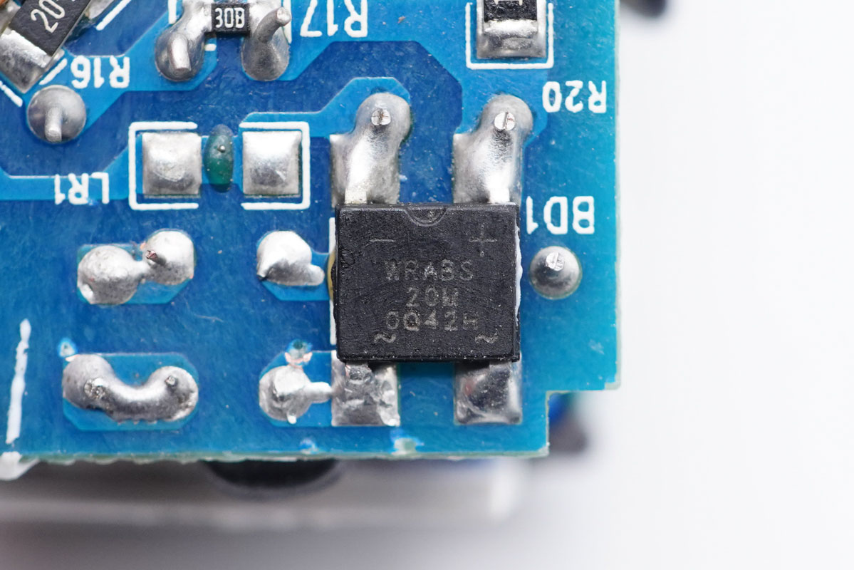

整流桥采用深圳市沃尔德实业有限公司的WRABS20M。这颗软桥通过较软的恢复曲线,比较平滑的关断特性,可以降低二极管结电容达到非常少的谐波振荡产生的效果。
沃尔德WRABS20M规格资料。
充电头网了解到,该型号软桥已被邦克仕、劲电宝、即刻、征拓、倍思、睿高、麦多多等品牌20W迷你充使用。同时沃尔德软桥系列产品还被OPPO 50W饼干氮化镓快充、努比亚1A1C 45W氘锋氮化镓快充、洛克65W氮化镓PD快充、麦多多2C1A 65W氮化镓快充等数十款产品采用。

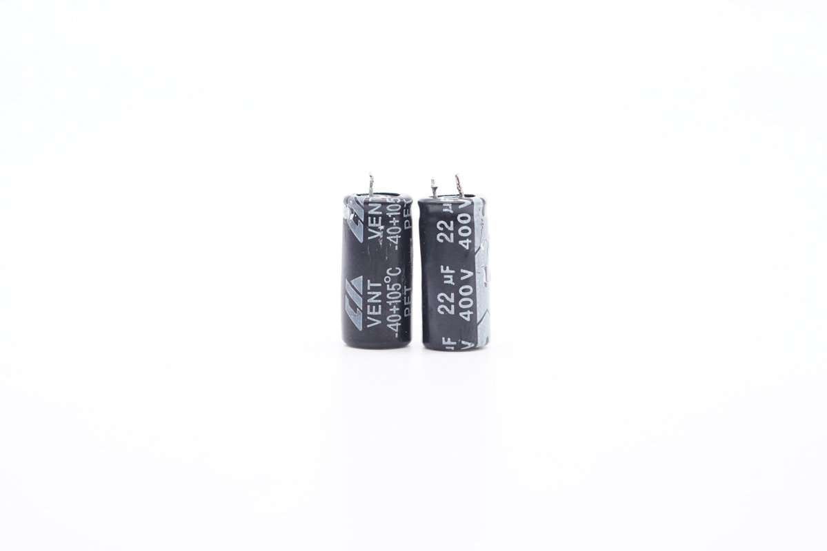

两颗高压滤波电解电容规格均为400V 22μF。

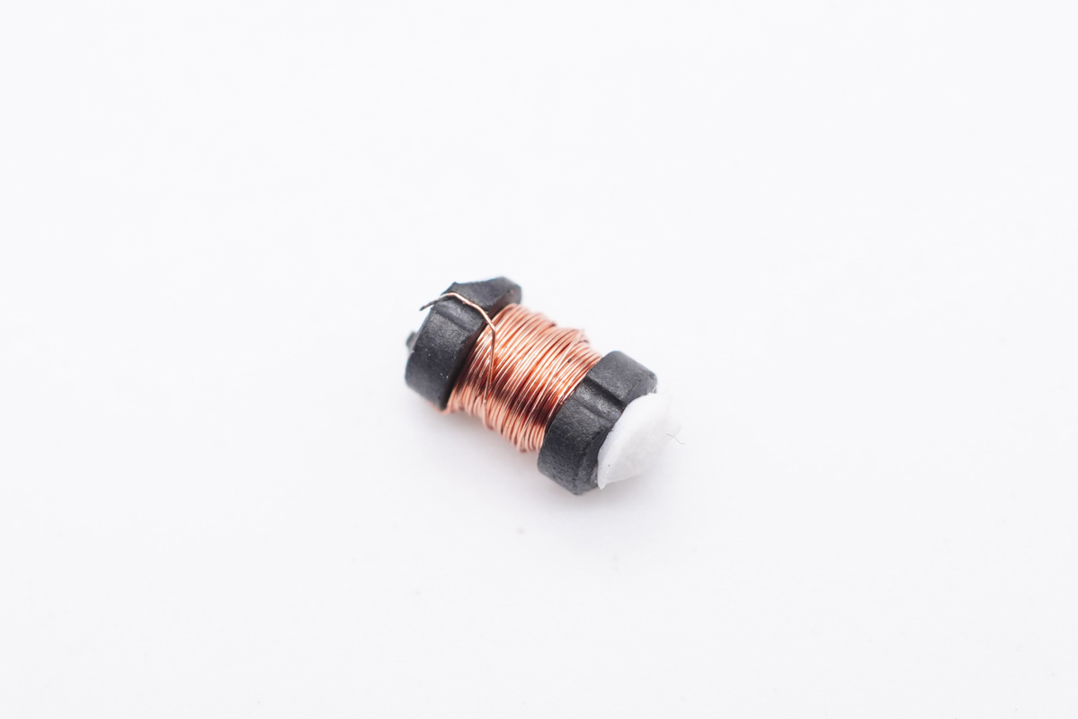

工字电感特写。

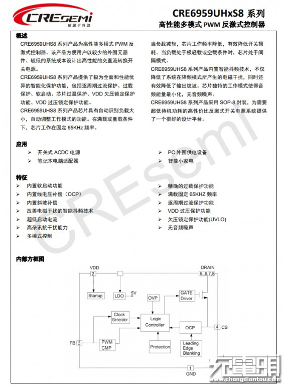

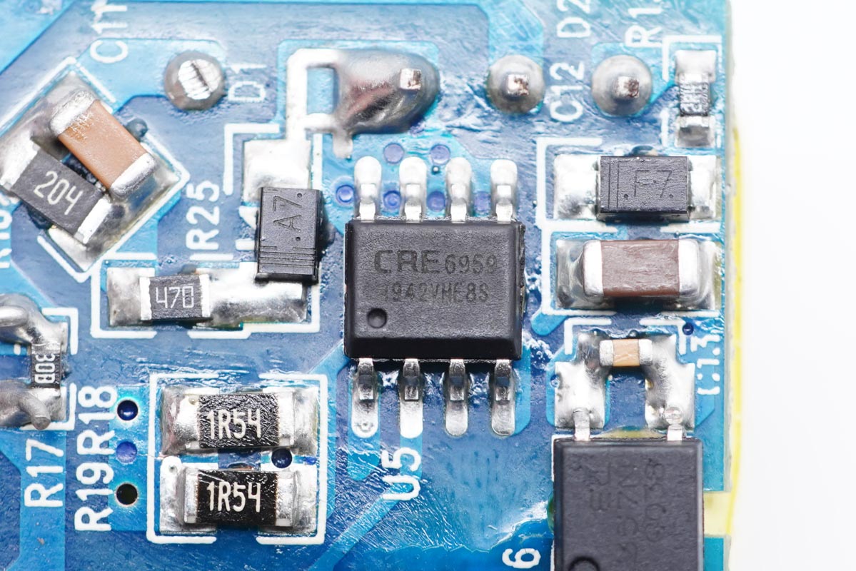

PWM主控芯片采用康源CRE6959UHS8系列。该芯片可以帮助客户以较少的外围元器件、较低的系统成本设计出高性能的交直流转换开关电源;具备过流、过载、过温、软启动、VDD过压/欠压锁定等多重保护功能;具备自动识别负载大小,调整工作模式的功能,芯片内置控制器和开关管,待机功耗低,应用广泛。
康源CRE6959UHS8系列资料信息。

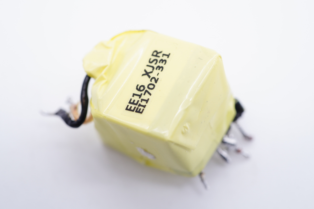

变压器特写,顶部贴有信息标签。

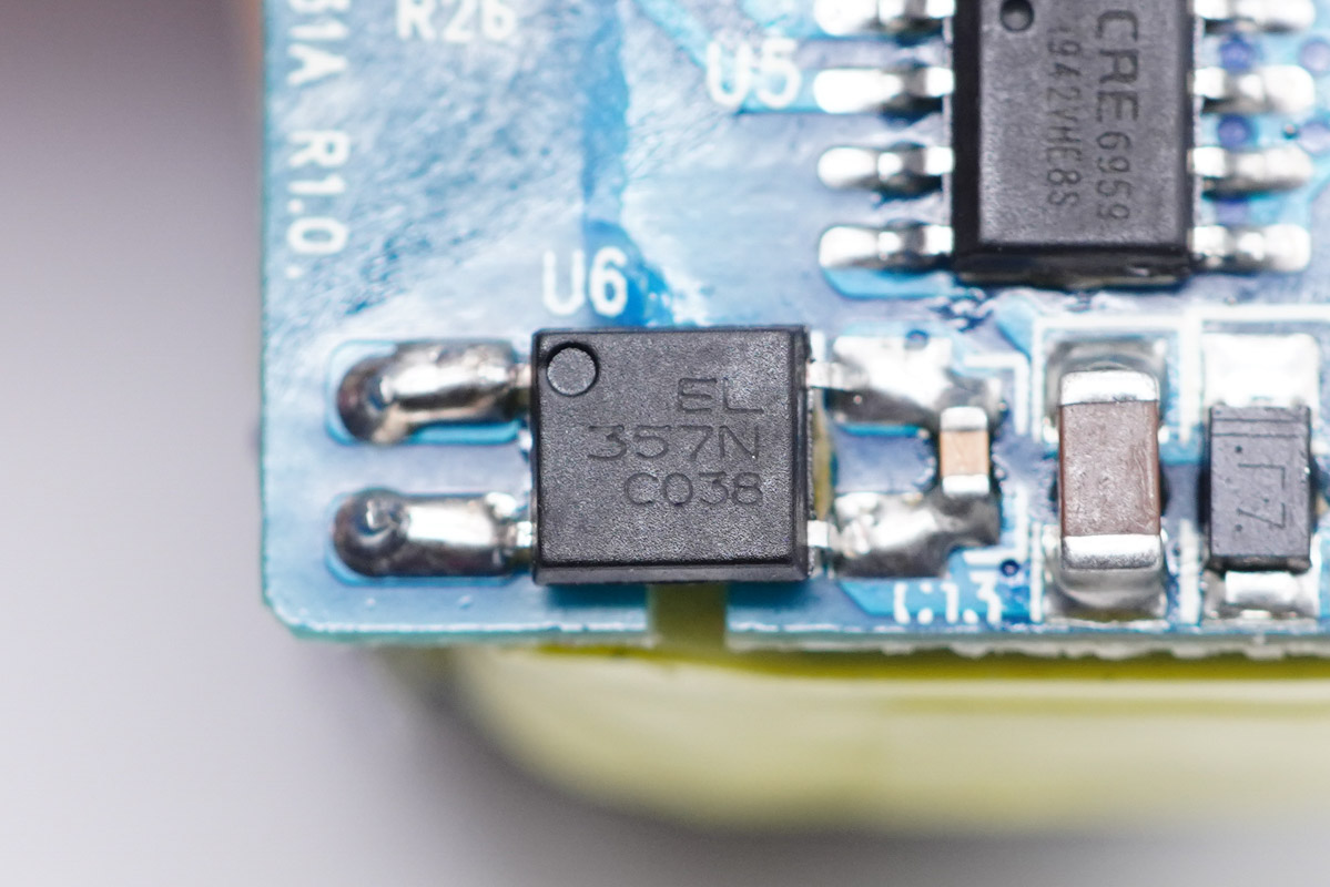

EL亿光 357N光耦,用于初级次级通信,反馈输出电压。

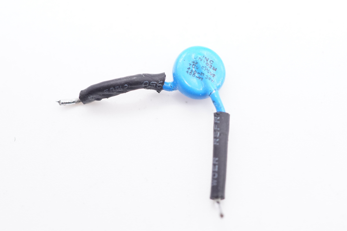

蓝色Y电容特写,焊脚套有绝缘管。

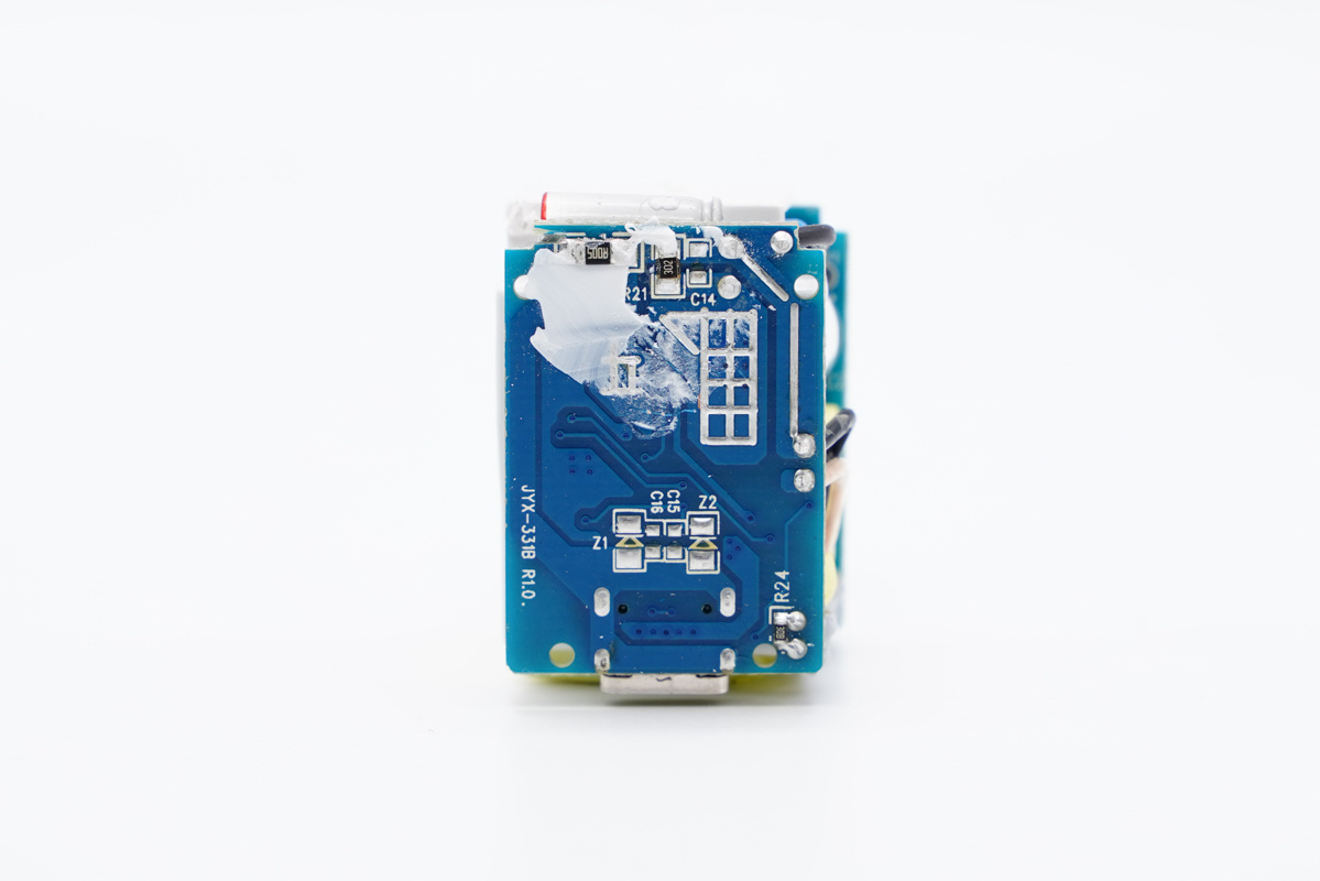

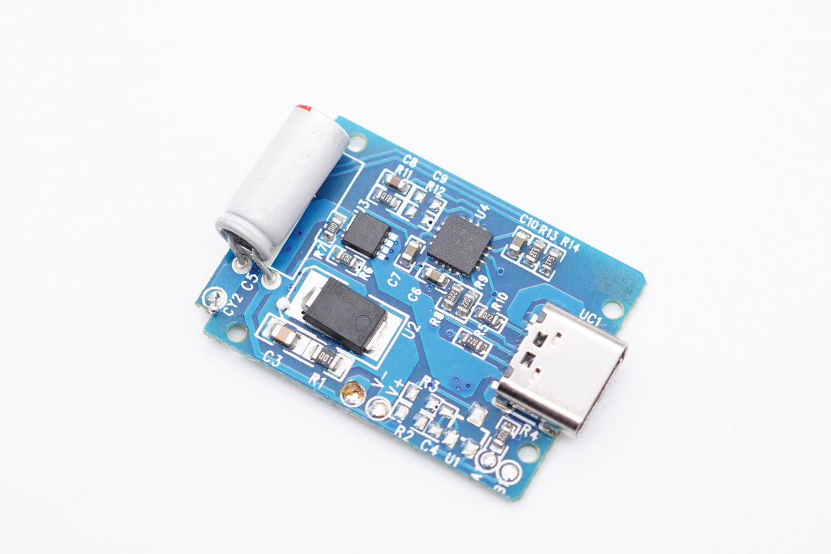

输入端小板上设有次级同步整流芯片、固态电容、协议芯片和输出VBUS开关管。
背面有两颗电阻。

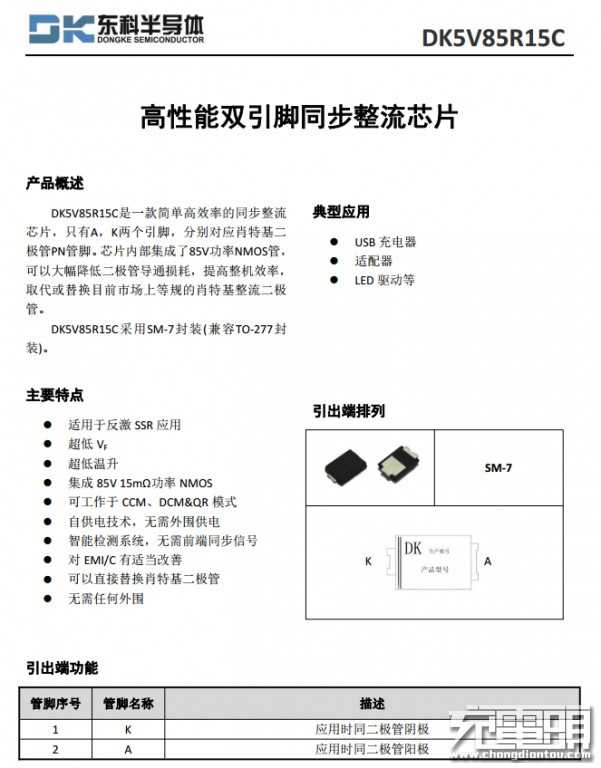

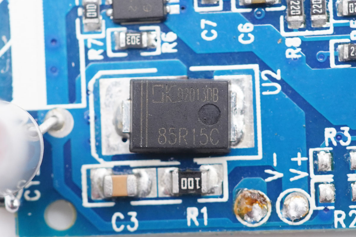

东科半导体高性能双引脚同步整流芯片DK5V85R15C,只有A,K两个引脚,分别对应肖特基二极管PN管脚;内部集成了85V功率NMOS管, 可以大幅降低二极管导通损耗,提高整机效率, 取代或替换目前市场上等规的肖特基整流二极管;采用SM-7封装(兼容TO-277封 装)。
东科DK5V85R15C资料信息。

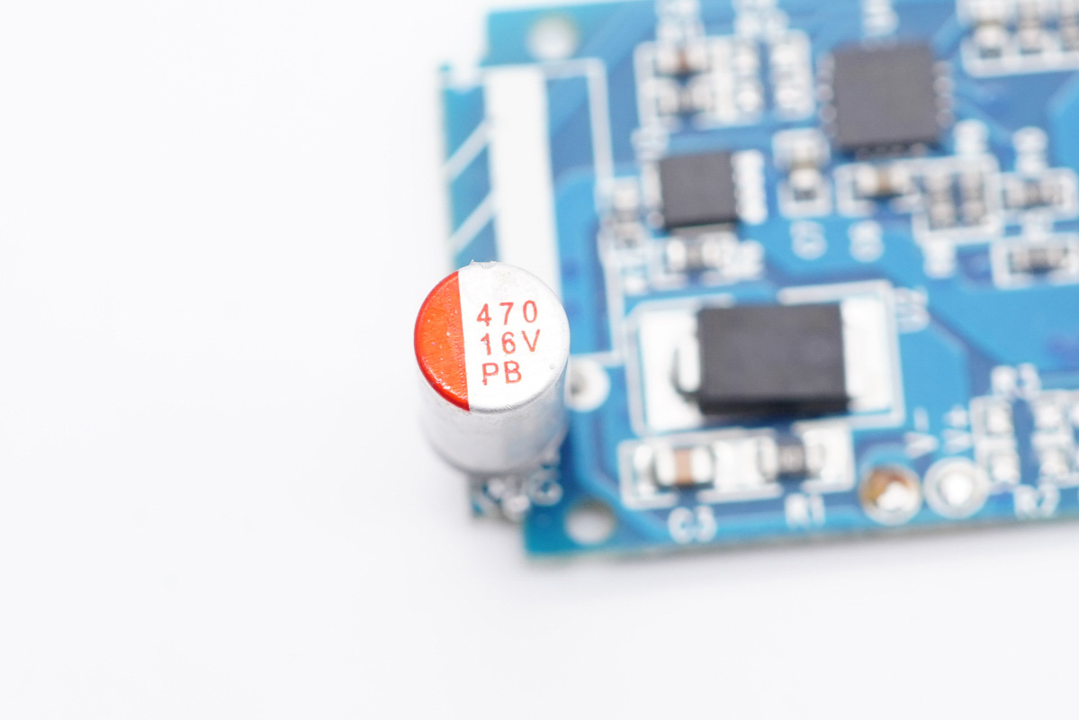

输出滤波固态电容采用韶关富仕达PB系列,规格为16V 470μF,具有125℃耐热,高可靠性的特点。
充电头网了解到,韶关富仕达针对USB PD快充市场推出了PV、PB、PR、MV、MB、MR等多个系列固态电容,此前已被傲基63W氮化镓快充、AUKEY2A2C 100W快充氮化镓充电器、AUKEY双C口65W氮化镓快充充电器、AUKEY 65W 1A1C氮化镓快充充电器、公牛65W 2C1A快充插线板、绿联65W 3C1A氮化镓快充充电器、绿联2A2C 48W智能充电器等多款产品用,产品性能获得品牌客户一致认可。

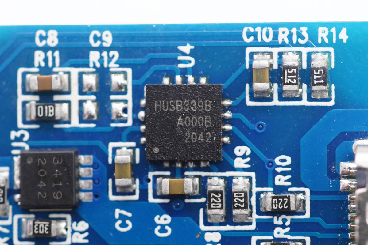

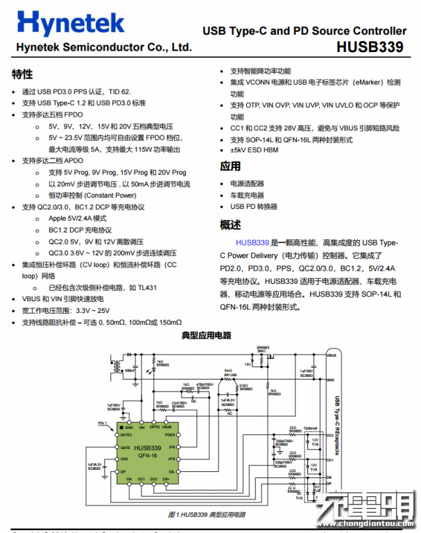

USB PD协议IC来自Hynetek慧能泰,型号HUSB339,这款芯片已经通过了USB PD3.0认证,TID 62。HUSB339是一颗高性能、高集成的USB Type-C Power Delivery(电力传输)控制器,集成了PD2.0、PD3.0、PPS、QC2.0/3.0、BC1.2、5V2.4A等充电协议;适用于电源适配器、车载充电器、移动电源等应用场合;拥有SOP-14L和QFN-16L两种封装模式。
慧能泰HUSB339资料信息。
充电头网了解到,采用慧能泰HUSB339芯片的还有大麦20W快充充电器、贝尔金30W氮化镓充电器、公牛20W充电器、良值40W氮化镓充电器、SlimQ 65W氮化镓USB PD快充充电器、美顺和30W USB PD快充充电器、南孚Aircharge 65W PD快充充电器等多款产品,芯片性能获得客户高度认可。

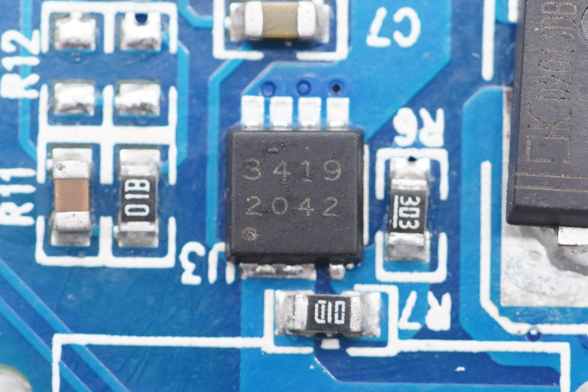

输出VBUS开关管特写,丝印3419,PMOS。

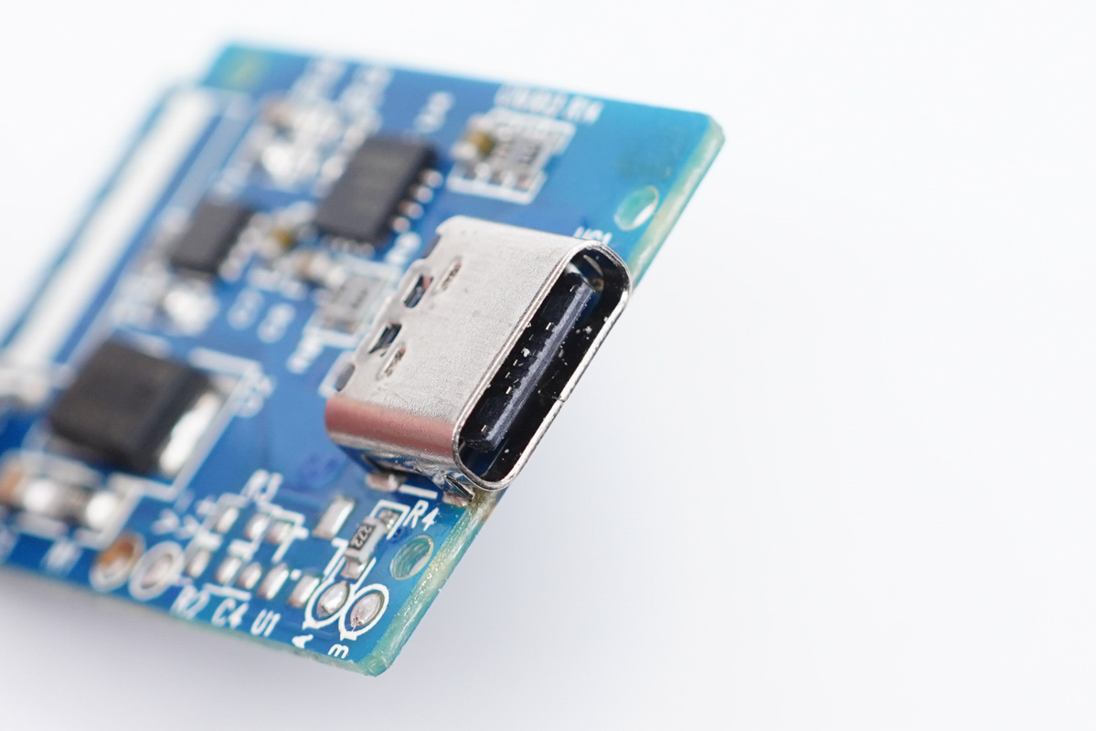

USB-C母座特写,过孔焊接。
