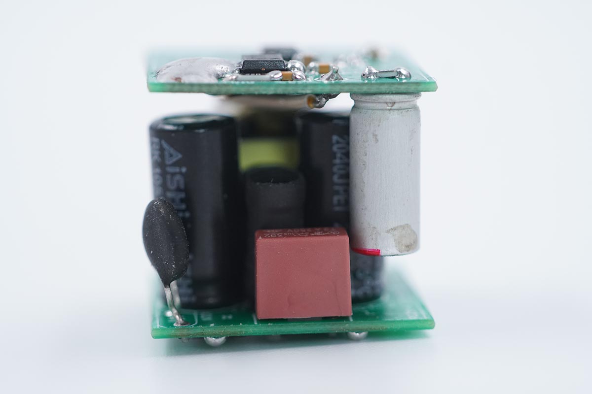

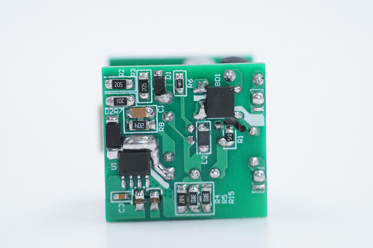

诚芯微这款25W方案采用三块PCB堆叠焊接的方案,初级小板上有整流桥和CX7530C反激控制器芯片。
次级小板使用集成了MOS管的同步整流器CX7538B和XPD720协议芯片,次级全部功能由两颗芯片完成,电路简洁,外围元件精简。

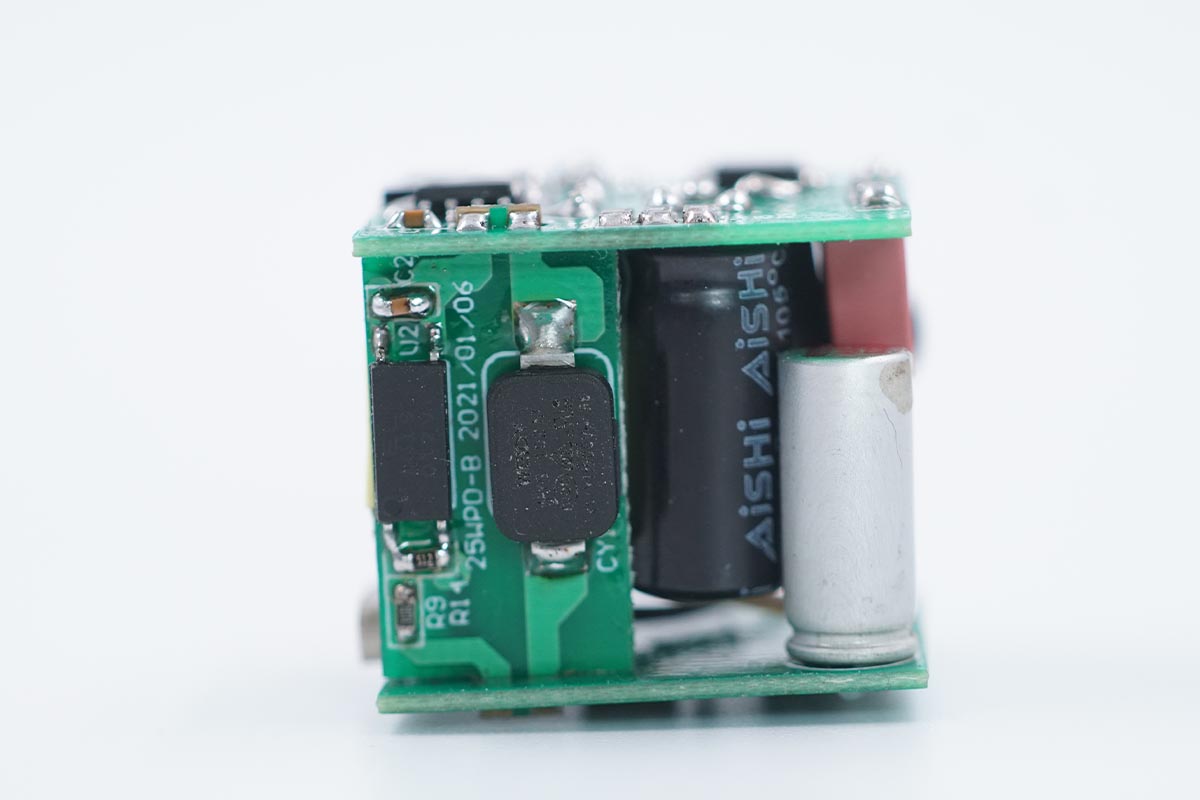

垂直焊接的小板焊接反馈光耦和贴片Y电容,连接初次级电路板。右侧是高压滤波电容和输出固态电容。
输入端有延时保险丝,NTC浪涌抑制电阻,初级采用两颗电解电容滤波,输出采用固态电容滤波。

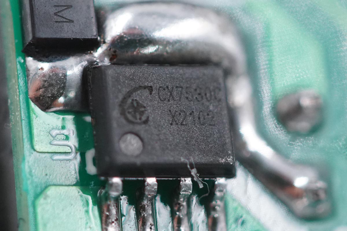

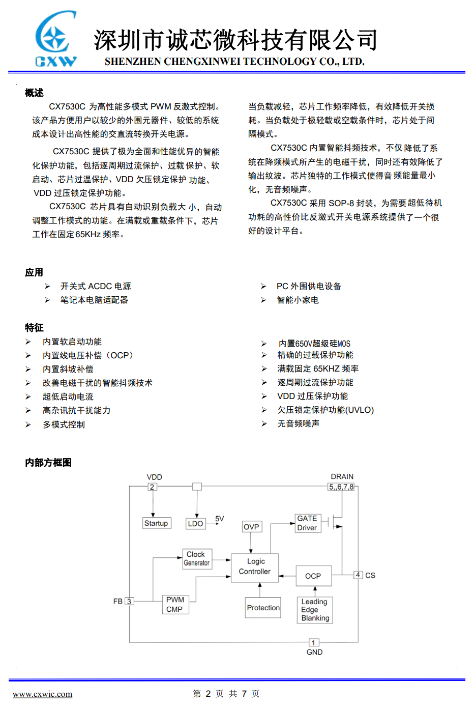

适配器初级采用CX7530C集成650V开关管反激控制器,内部集成0.65Ω导阻超级硅开关管,内置软启动功能,内置斜坡补偿,支持智能抖频技术来优化EMI,具有超低空载功耗。宽输入电压下可输出33W功率,用于25W输出有更低的温升表现。
诚芯微CX7530C支持极为全面和性能优秀的智能化保护功能,包括逐周期过流保护,过载保护,软启动,芯片过热保护,供电欠压过压保护功能。适用于PD快充适配器和智能小家电等小功率高可靠性开关电源。

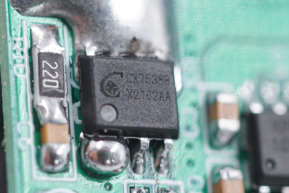

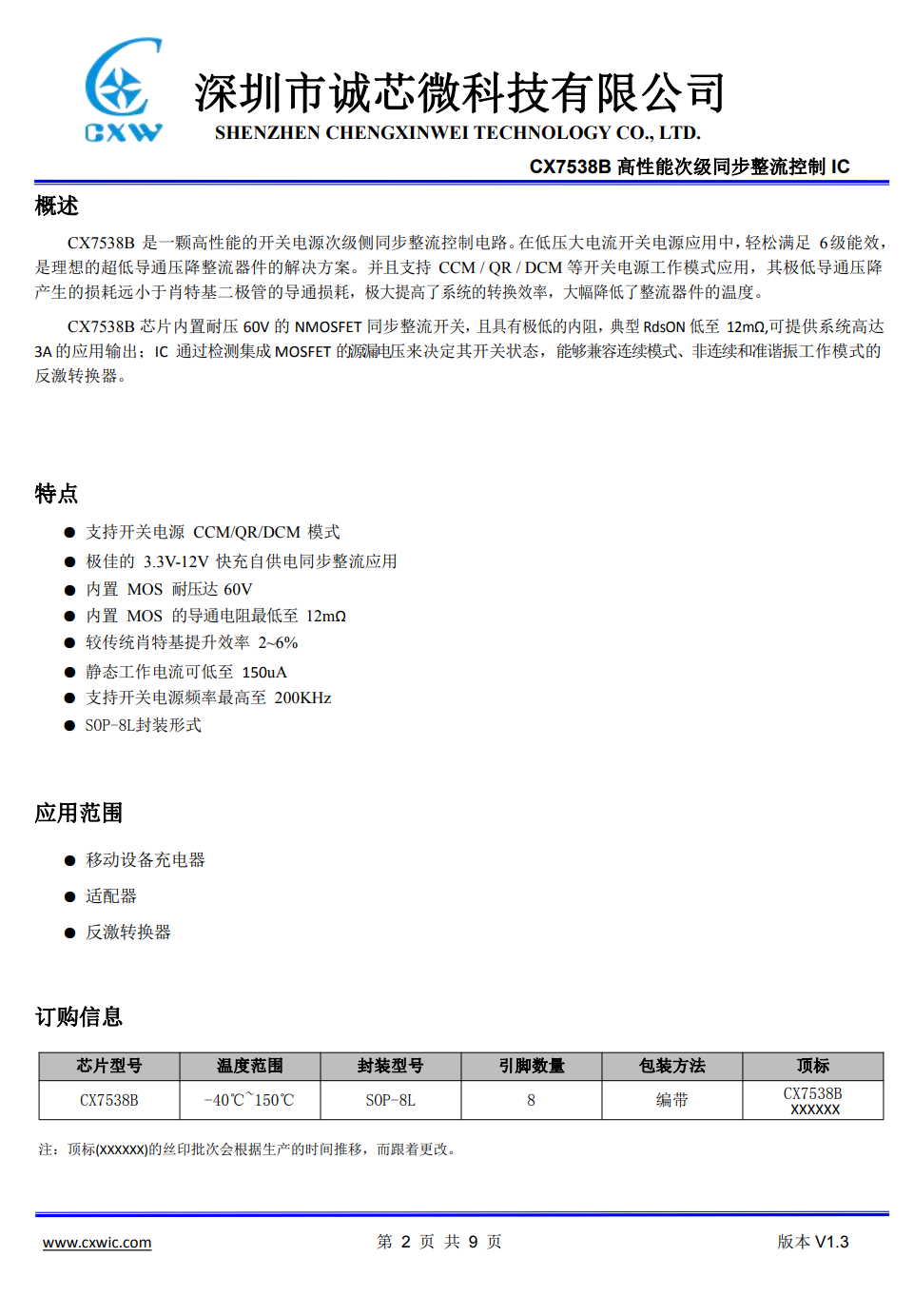

适配器次级采用内部集成同步整流管的多模式同步整流器CX7538B,其内部集成60V耐压,导阻12mΩ的同步整流管,支持CCM/QR/DCM工作模式,最高支持200KHz工作频率,静态电流低,相比传统肖特基整流方式可提高2-6%效率,支持3A输出电流。
诚芯微CX7538B支持3.3-12V宽电压范围输出,外围元件仅两颗电容,配合CX7530C控制器可轻松满足六级能效要求。

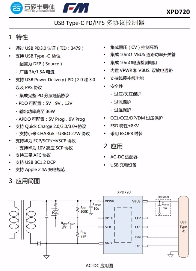

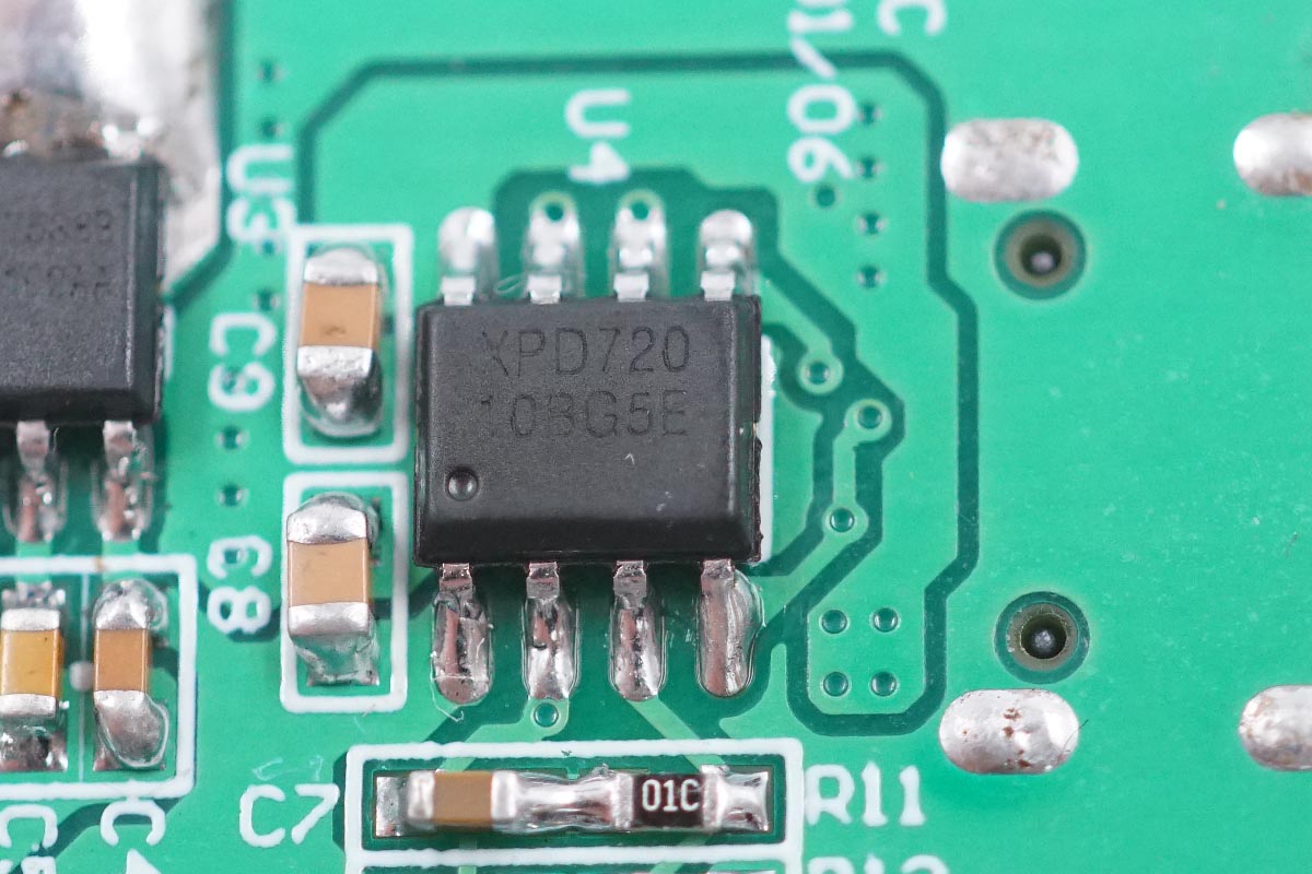

云矽XPD720内部集成VBUS开关管和输出电流取样电阻,相比传统方案显著节省PCB空间。除此之外,XPD720还通过了PD3.0认证,支持5/9/12V输出,支持全面的快充协议,内置VPWR和VBUS双放电通路,芯片反馈支持线损补偿。
云矽XPD720支持USB PD以及PPS,QC3.0/2.0协议,华为SCP/FCP快充协议,三星AFC快充协议,支持光耦和DC-DC反馈,可应用于PD快充和车充移动电源等应用。XPD720内置动态过压/欠压/过流保护,启动输出前监测端口电压,D+/D-和CC1/CC2过压保护。功能强大,且外围精简,非常适合高集成度PD快充电源使用。

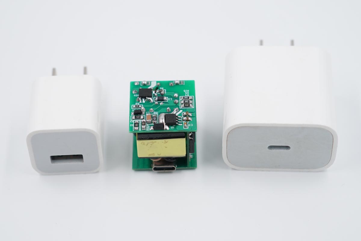

诚芯微 25W Demo大小与苹果5W和20W 适配器体积对比。

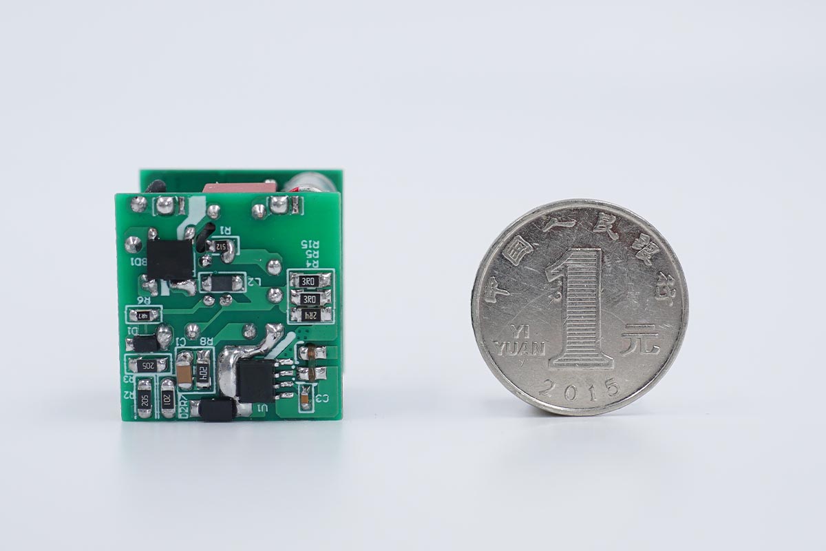

诚芯微25W Demo裸板宽度与1元硬币直径相当。

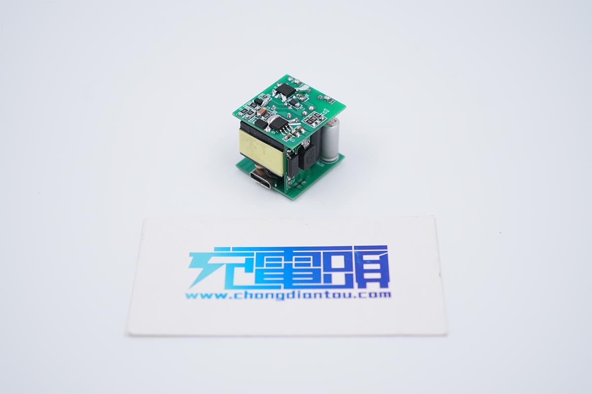

诚芯微25W Demo与充电头网名片对比,非常小巧。

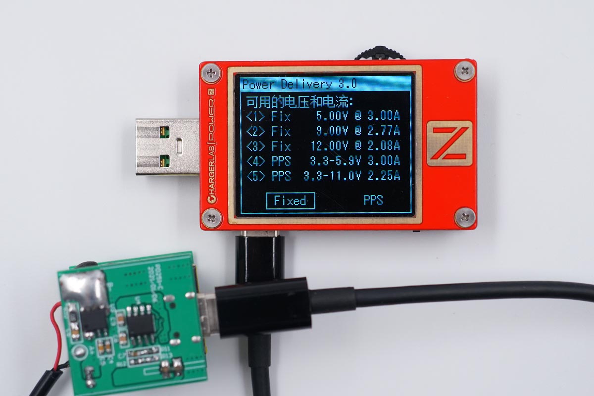

诚芯微25W Demo采用单C口输出设计,使用ChargerLAB POWER-Z KT002测试输出协议,XPD720支持Apple 2.4A,Samsung5V2A,QC2.0/3.0,华为FCP快充协议,同时还支持PD3.0 PPS快充协议。
PDO报文显示XPD720支持5V3A,9V2.77A,12V2.08A三组固定输出以及3.3-5.9V3A和3.3-11V2.25A两组PPS输出。

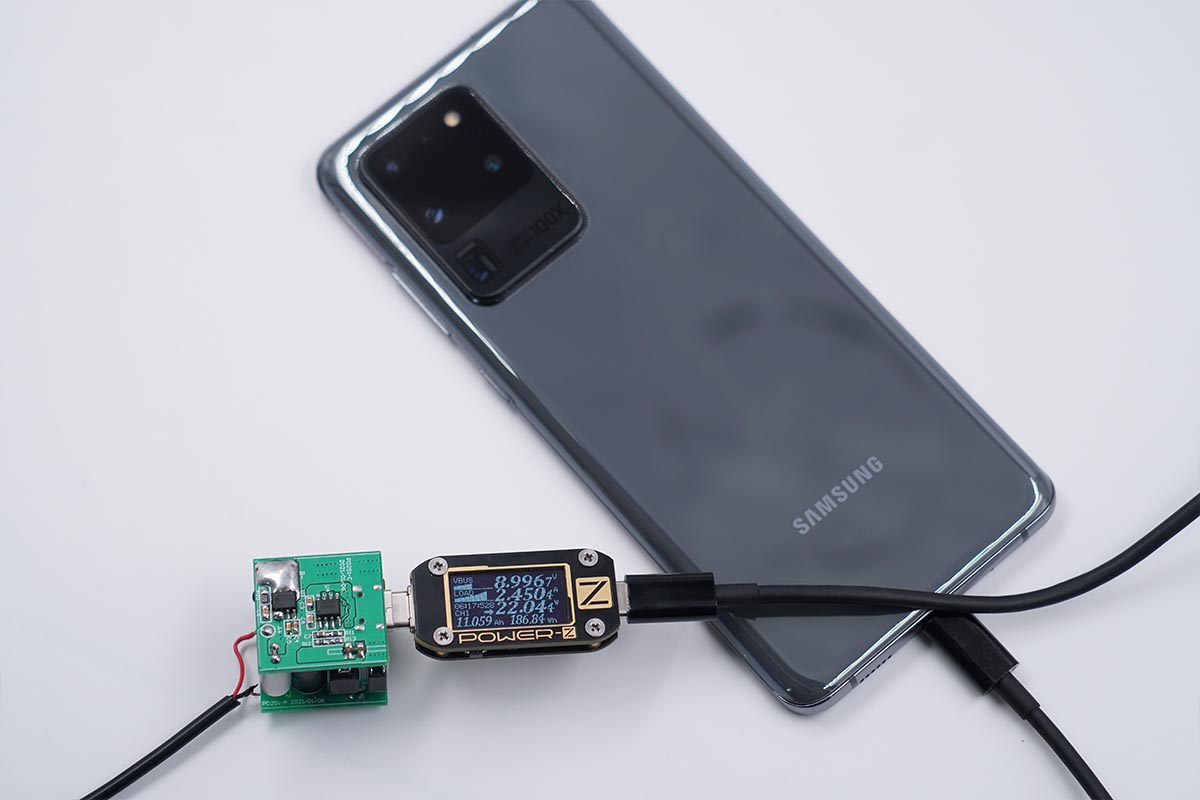

为三星 S20 Ultra 5G手机充电,电压8.99V,电流2.45A,充电功率22W,进入USB PD快充。

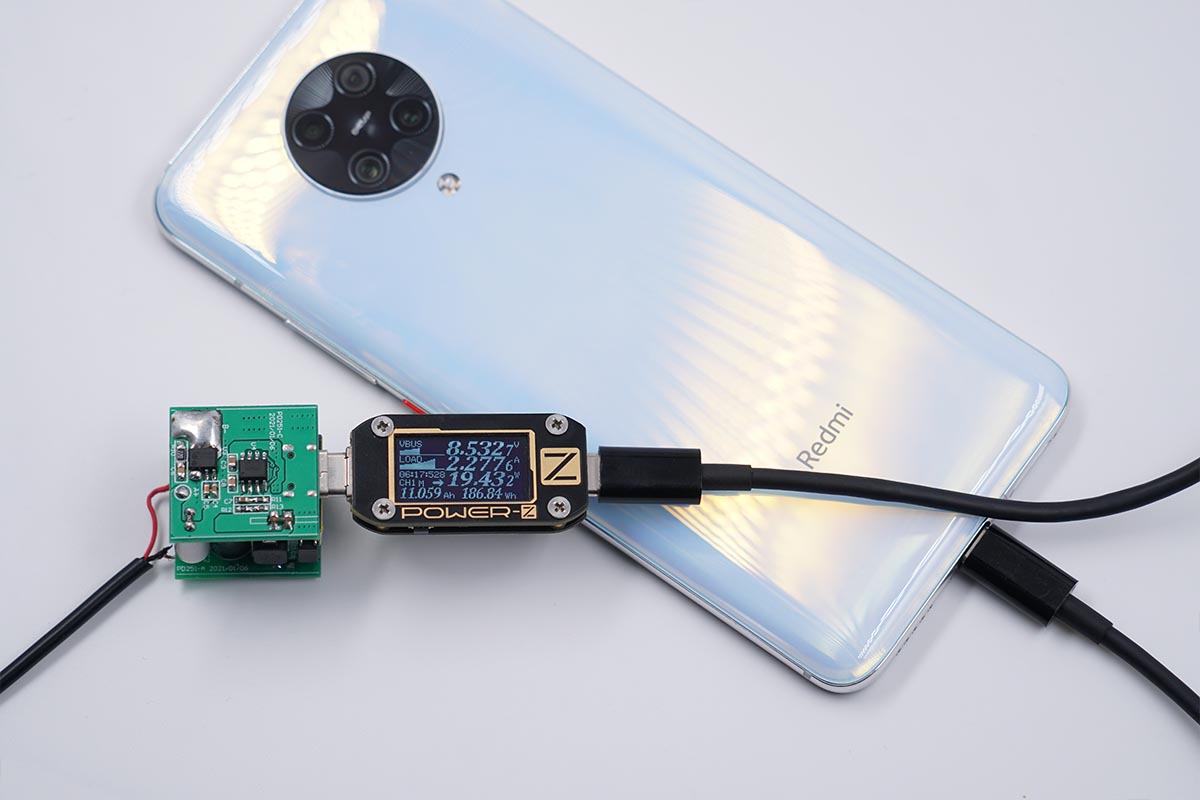

为红米Redmi K30 至尊纪念版充电,电压8.53V,电流2.27A,充电功率19.4W,进入USB PD快充。

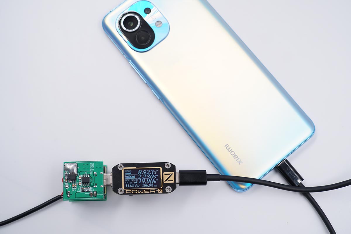

为小米11手机充电,电压8.92V,电流2.23A,充电功率约为19.9W,进入USB PD快充。

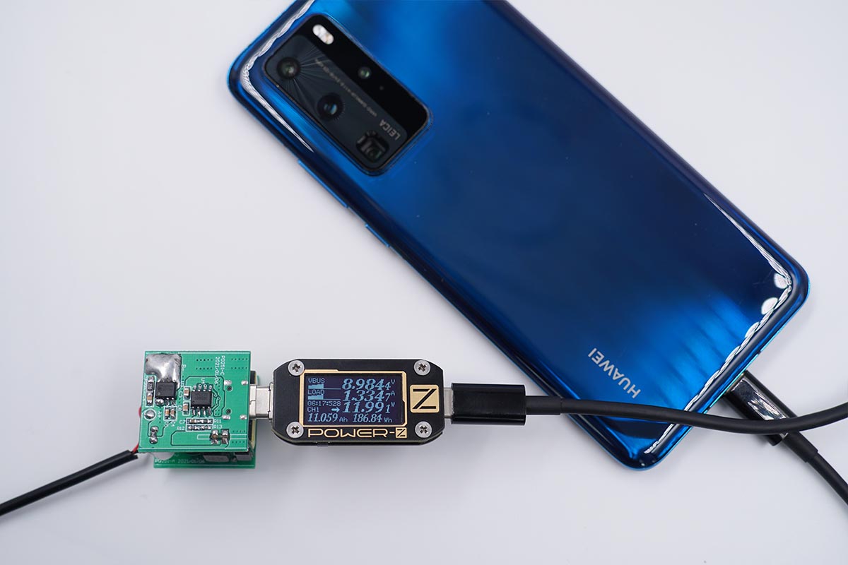

为华为 P40 Pro手机充电,电压8.98V,电流1.33A,充电功率约为12W,进入USB PD快充。
