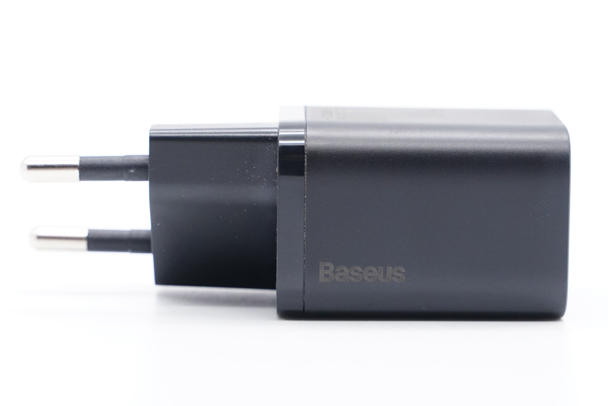

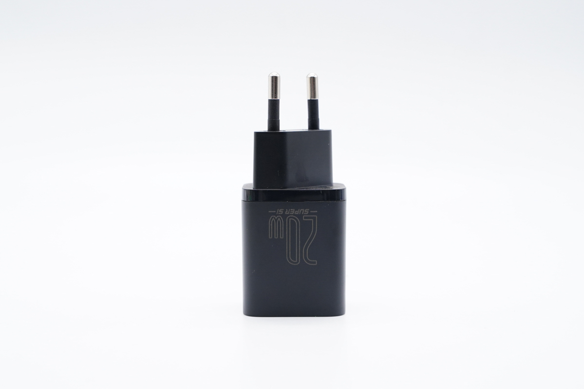

充电器机身壳采用PC阻燃材质黑色外壳,表面哑光处理,腰身各面之间过渡圆润,机身正面印有20W SUPER Si字样。
侧面印有Baseus品牌。

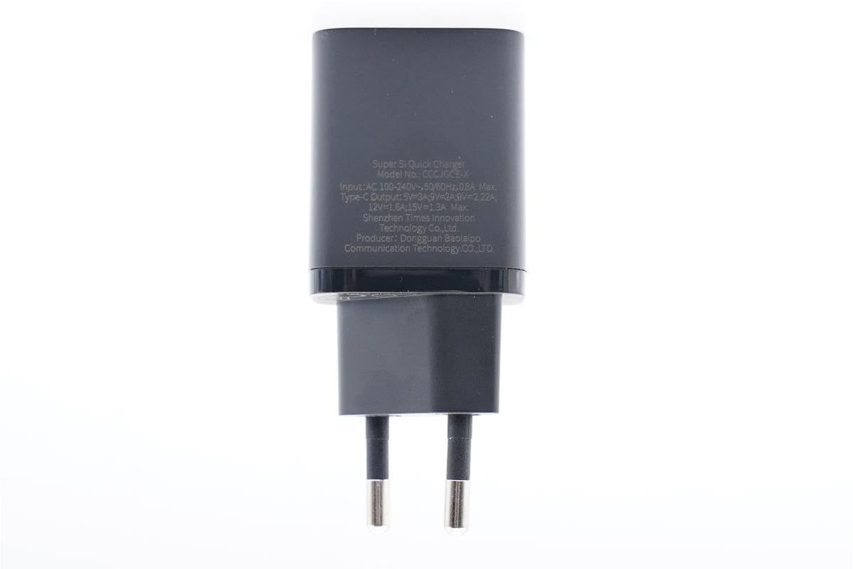

背面印有充电器参数
型号:CCCJGCE-X
输入:100-240V~50/60HZ 0.8A
输出:5V3A、9V2A、9V2.22A、12V1.6A、15V1.3A
制造商:东莞市宝铼珀通讯科技有限公司

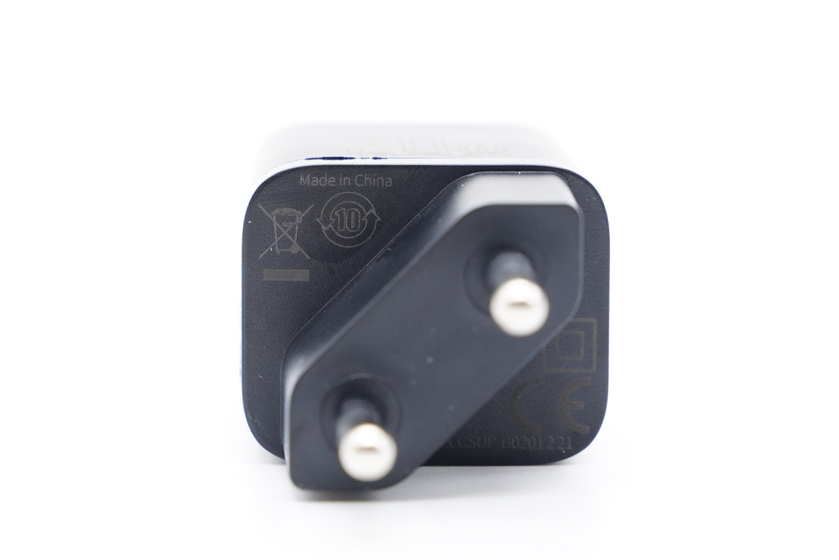

输入端棱形凸出外壳采用对角倾斜设计,契合欧规插座,使充电器机身不占用更多空间,此外产品已经通过了CE认证。

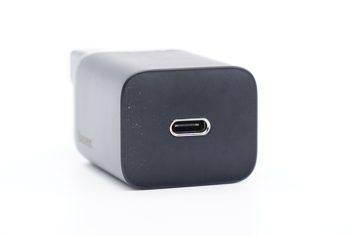

USB-C口居中设计,黑色胶芯不露铜。接口采用金属银环装饰,看上去更加精致。

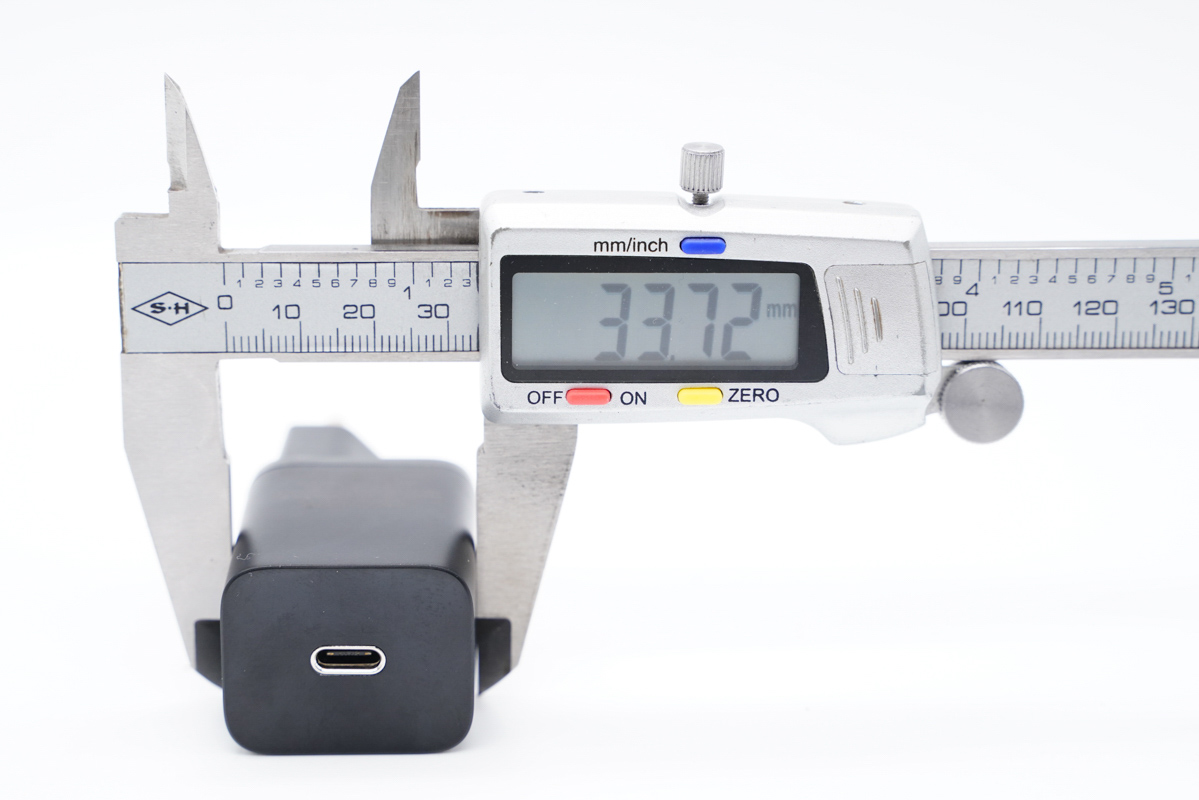

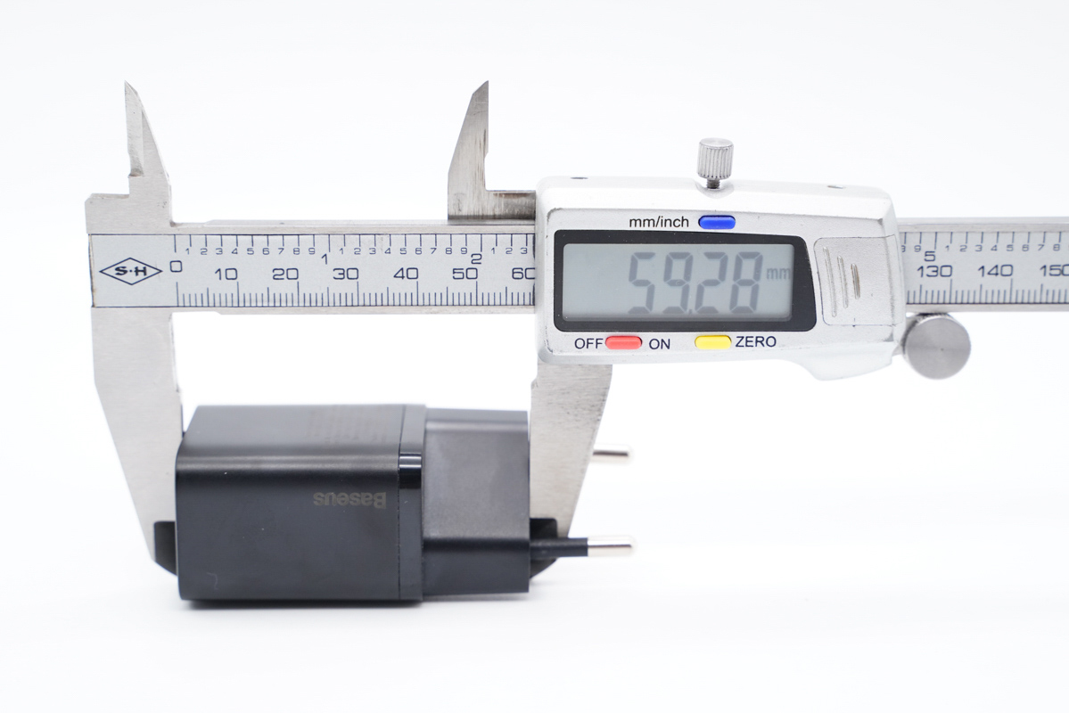

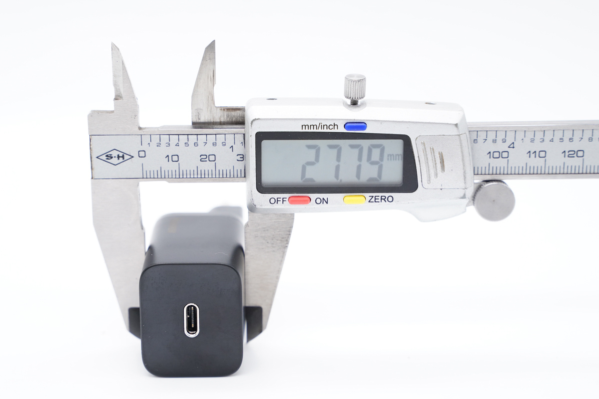

使用游标卡尺实测充电器机身长度为59.28mm。
宽度为33.72mm。
厚度为27.79mm。

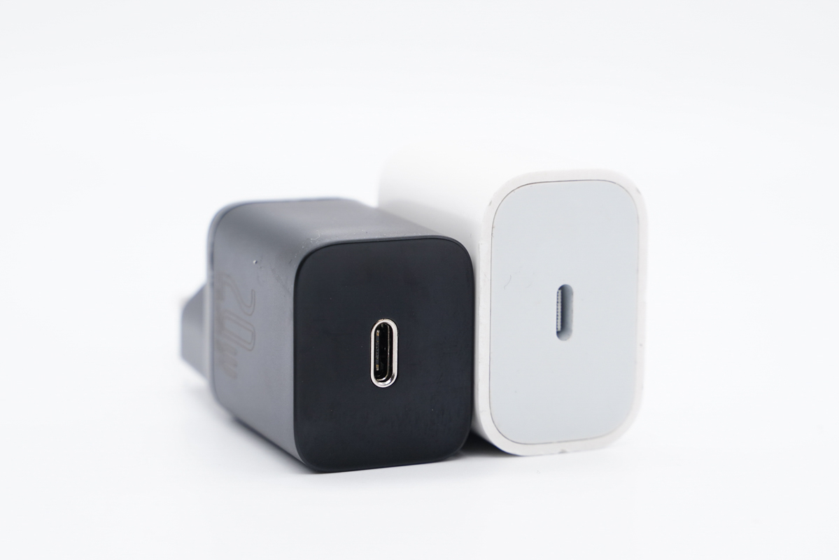

和苹果20W充电器对比,主体机身大小更有优势。

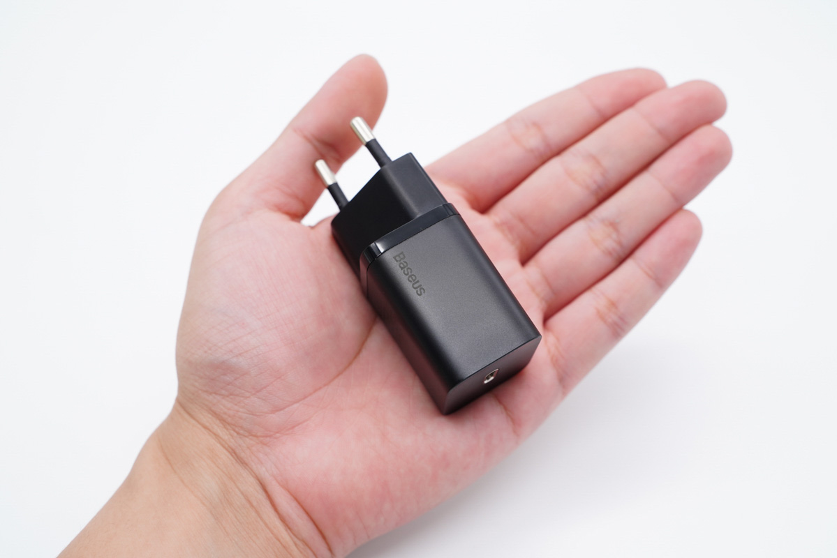

拿在手上的直观感受。
净重约为49g。

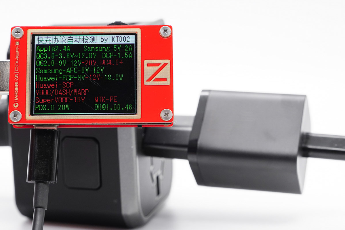

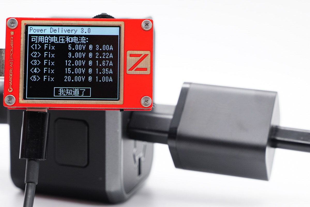

使用ChargerLAB POWER-Z KT002检测USB-C口输出协议,显示支持Apple 2.4A、Samsung 5V2A和DCP协议,以及QC2.0/3.0、AFC、FCP、PD3.0快充协议。
此外C口还具备5V3A、9V2.22A、12V1.67A、15V1.35A、20V1A五组固定电压档位。

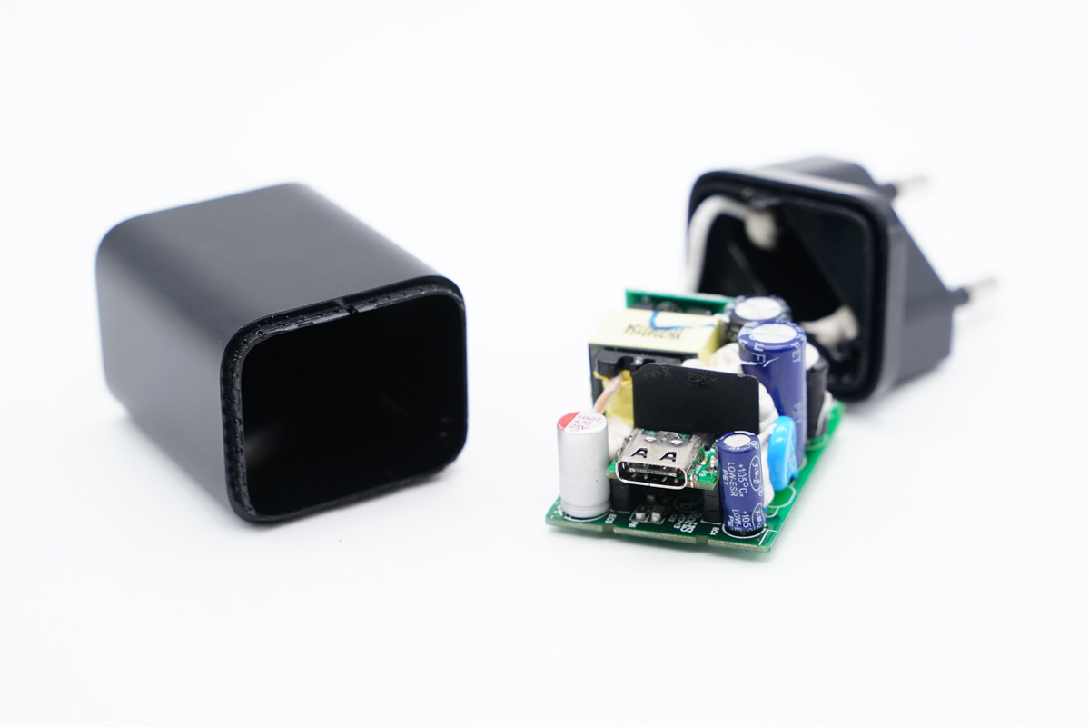

拆开外壳取出电路板。
板子正面一览,输入输出端均设有小板,变压器、电容等打胶处理,初次级之间有绝缘板进行隔离。
板子背面一览,依次设有整流桥、主控芯片、光耦和同步整流芯片,外围简洁。
经过观察发现,这款充电器采用典型的开关电源宽范围输出,由次级协议芯片通过光耦反馈控制输出电压的设计架构。下面我们就从输入端开始一一了解各元器件。

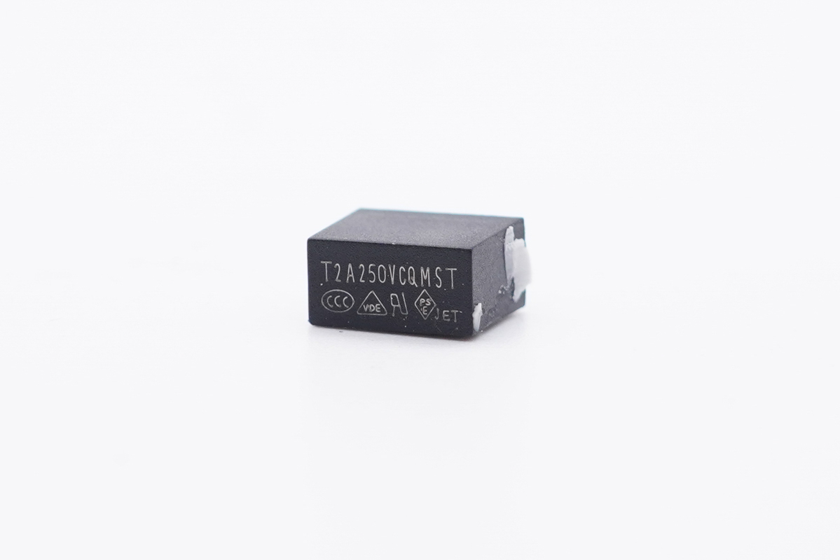

延时保险丝特写,规格为2A 250V。

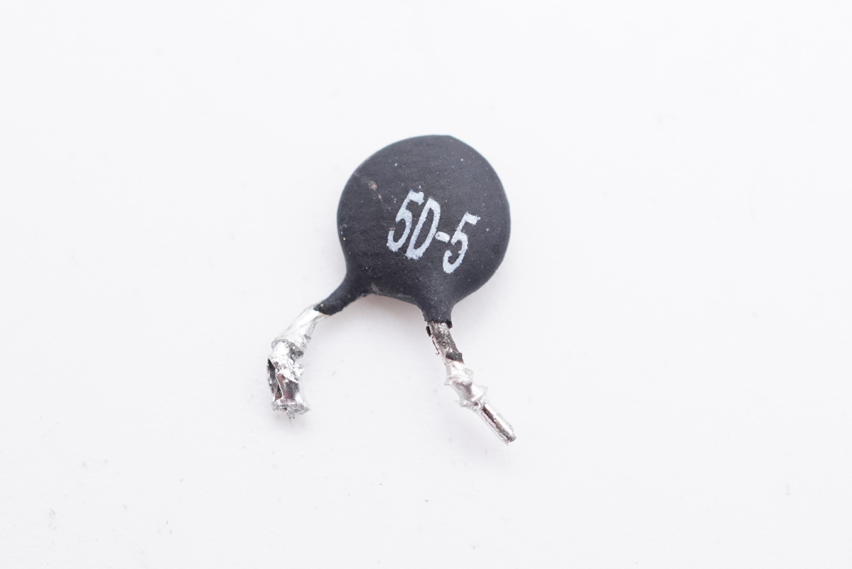

NTC浪涌抑制电阻特写,用于抑制上电浪涌电流。

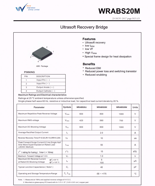

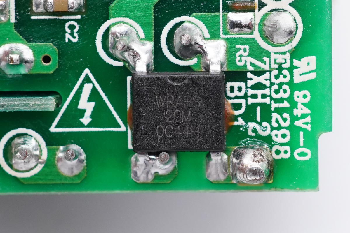

整流桥采用深圳市沃尔德实业有限公司的WRABS20M。这颗软桥通过较软的恢复曲线,比较平滑的关断特性,可以降低二极管结电容达到非常少的谐波振荡产生的效果。
沃尔德WRABS20M规格资料。
充电头网了解到,该型号软桥已被邦克仕、劲电宝、即刻、征拓、倍思、睿高、麦多多等品牌20W迷你充使用。同时沃尔德软桥系列产品还被OPPO 50W饼干氮化镓快充、努比亚1A1C 45W氘锋氮化镓快充、洛克65W氮化镓PD快充、麦多多2C1A 65W氮化镓快充等数十款产品采用。

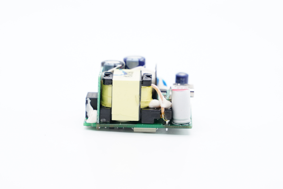

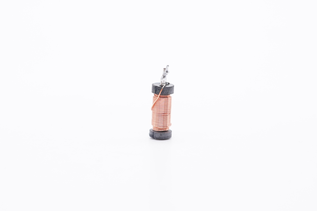

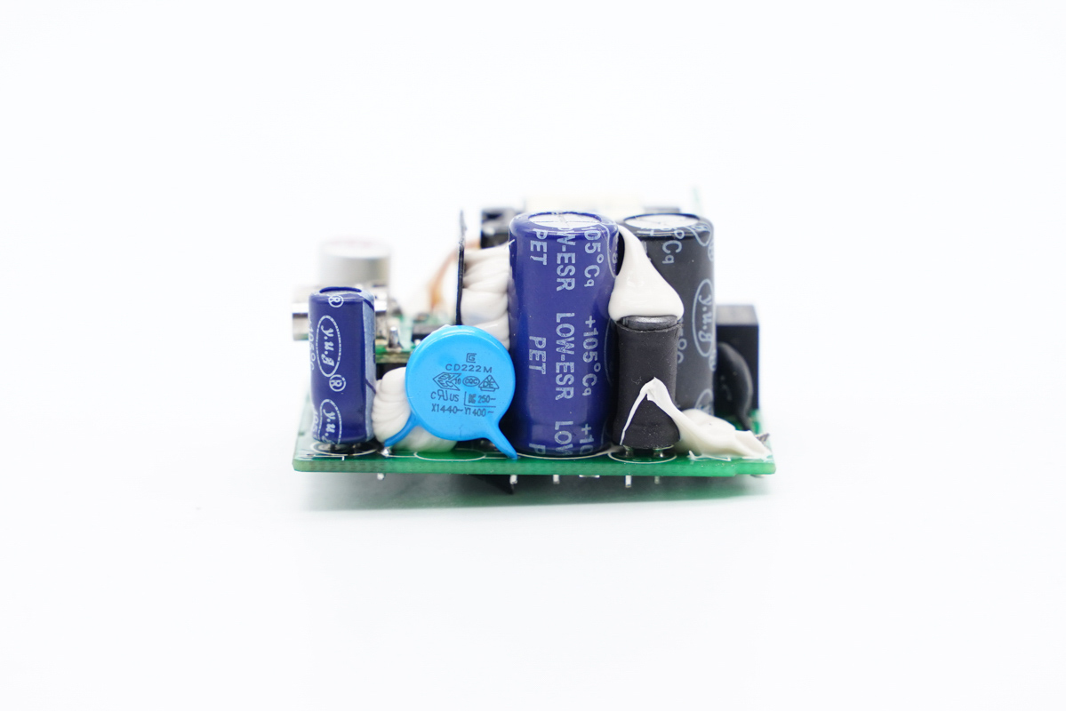

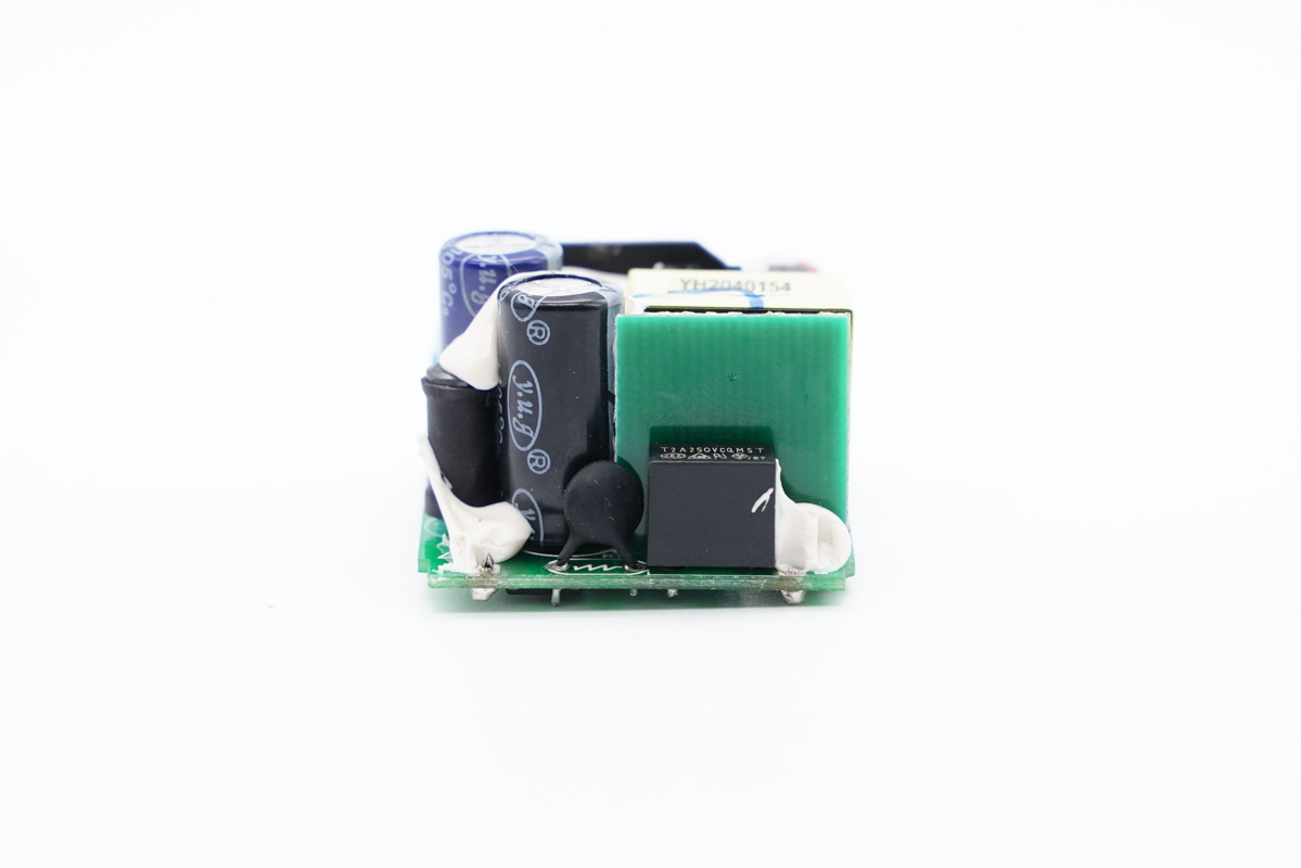

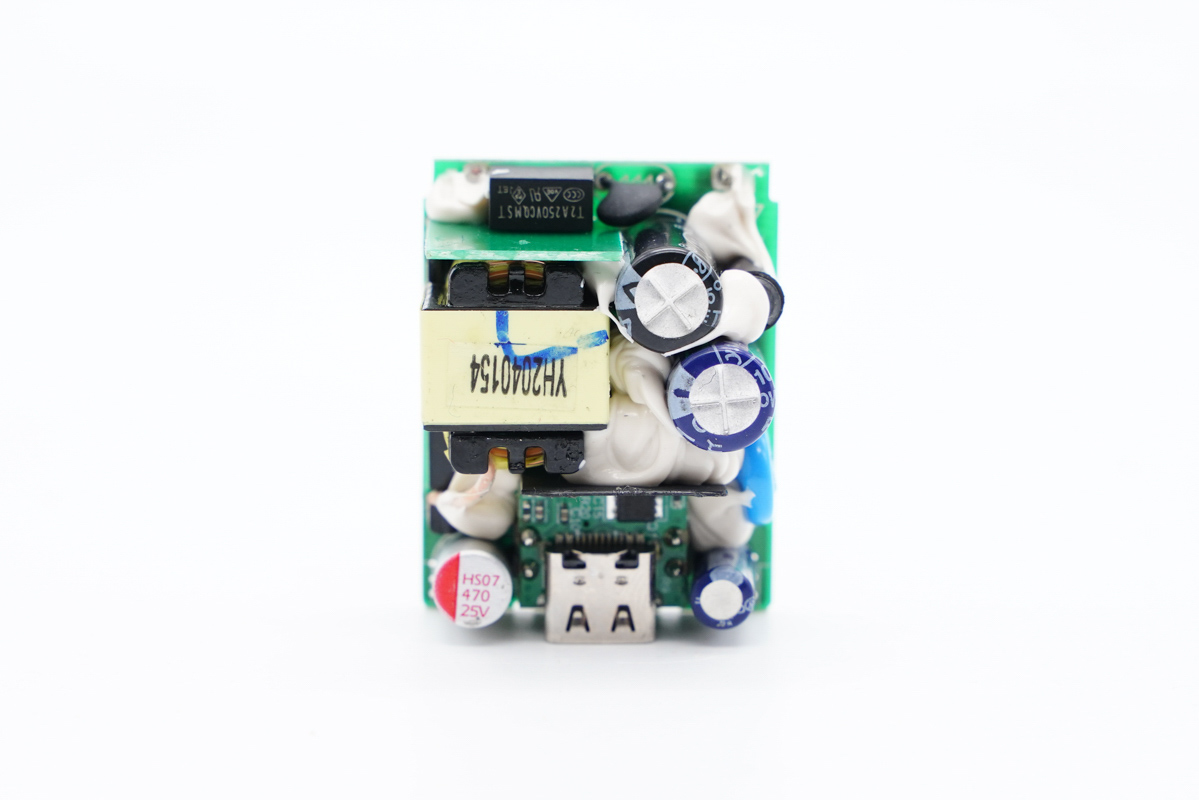

PCB板侧面一览,初级侧设有工字电感以及两颗高压滤波电解电容。
工字电感特写。

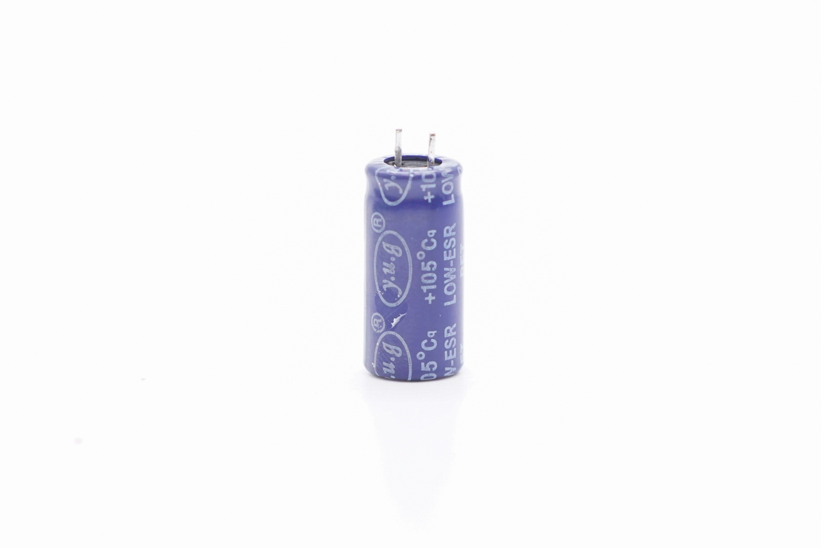

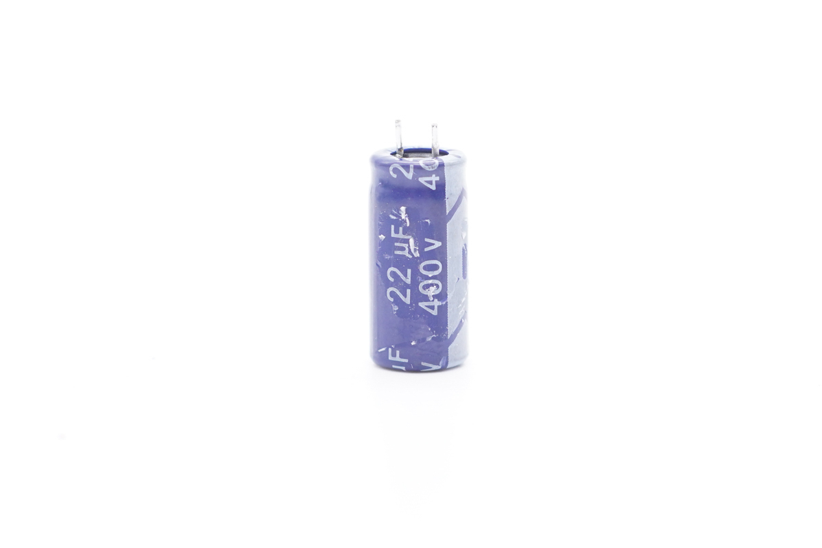

蓝色电解电容采用环保钻石蓝配色,深圳市昱光电子y.u.g品牌,工作温度范围:-40℃~105℃,3000小时寿命,具备抗雷击、耐纹波、高频低阻等优势,可以为快充优化产品结构、提升组装工艺发挥作用。
规格为400V 22μF。

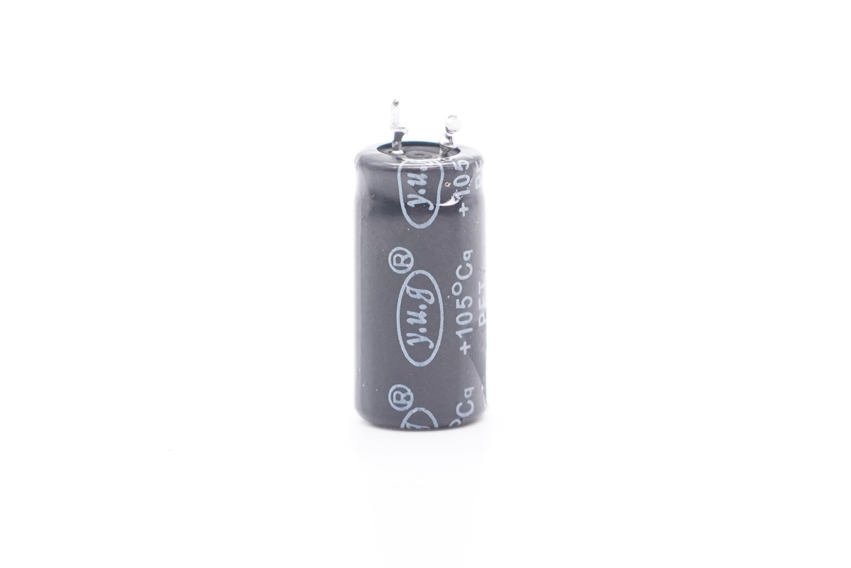

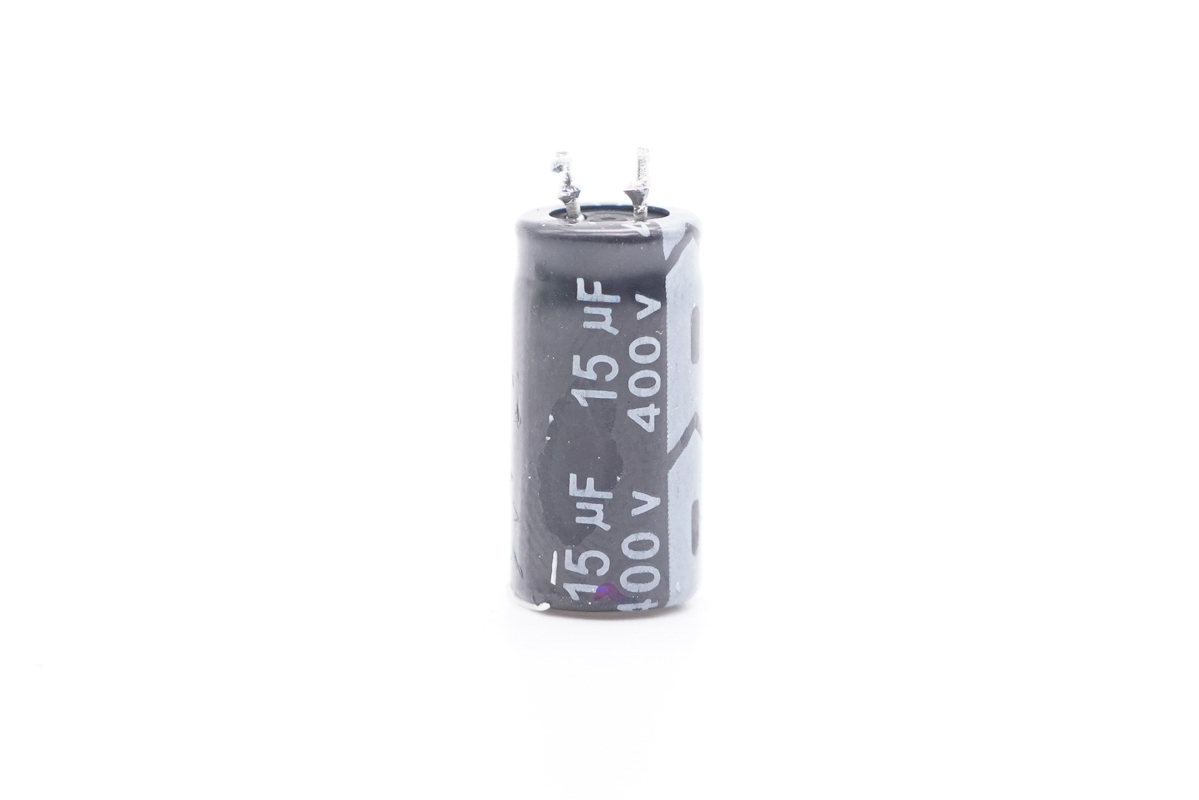

黑色电容也是昱光电子y.u.g品牌。
规格为400V 15μF。

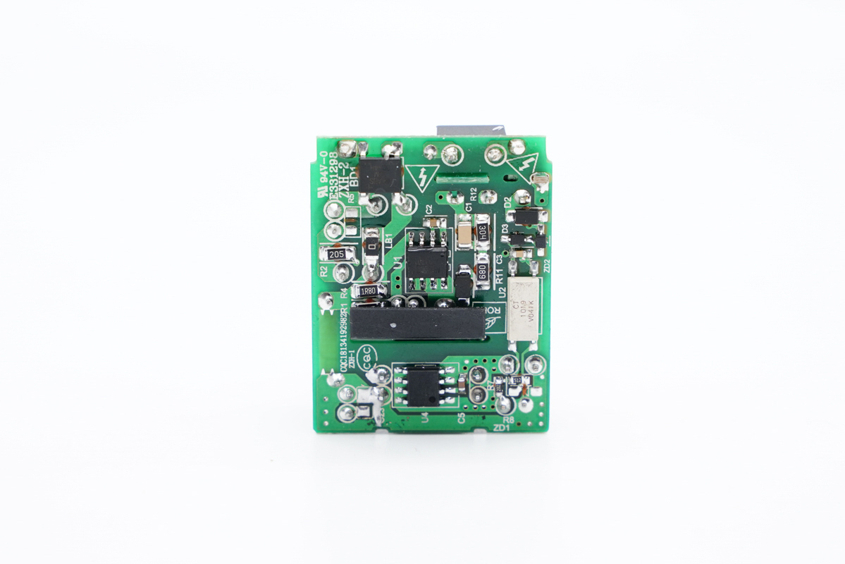

PCB板另一侧一览。

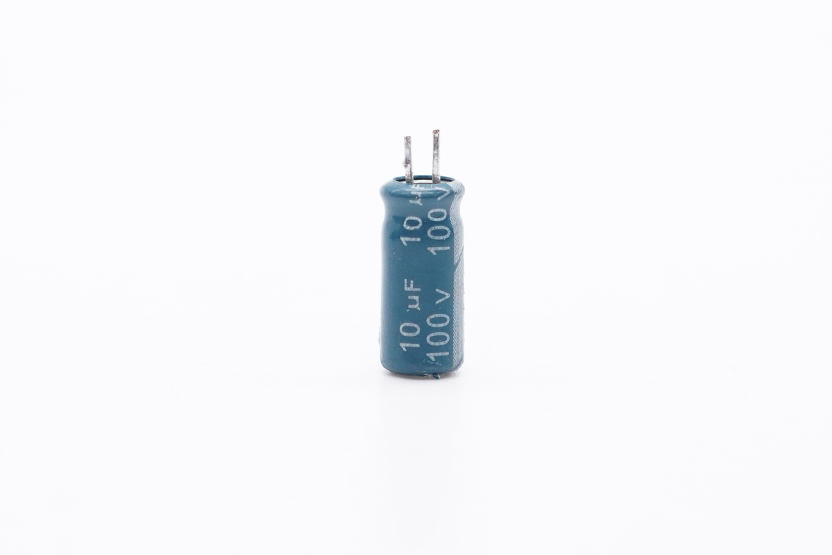

主控芯片供电电容特写,规格为100V 10μF。

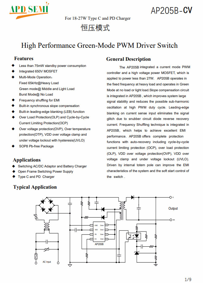

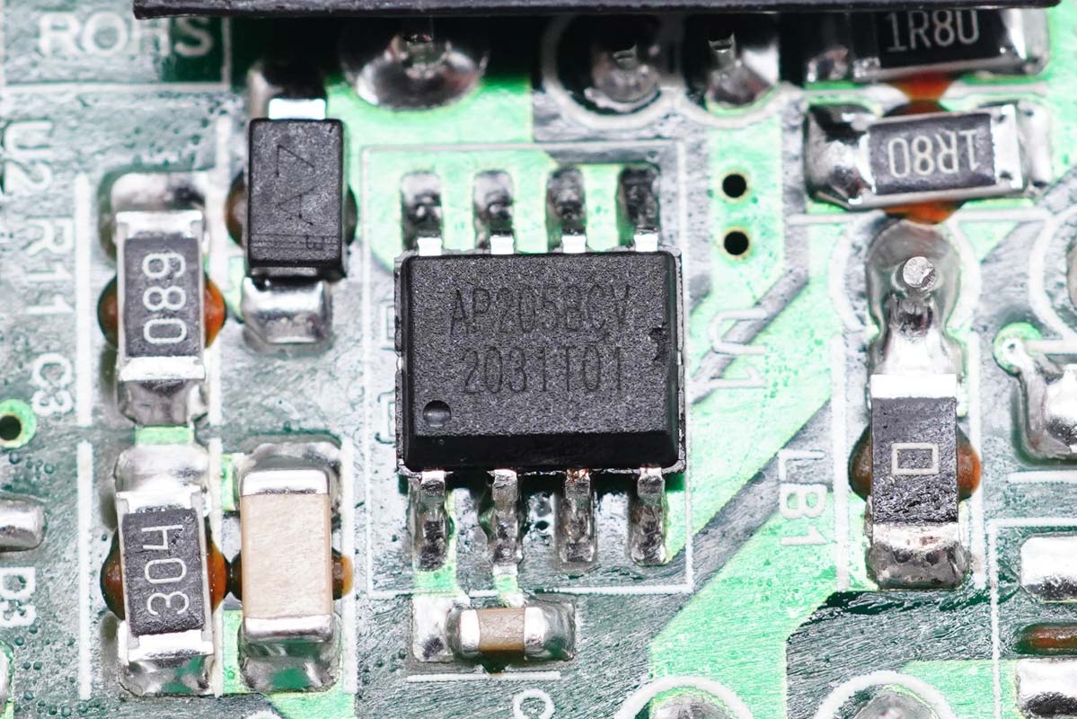

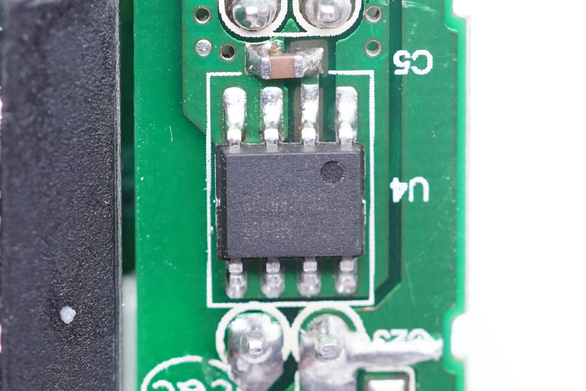

充电器主控芯片采用成都矽力科技有限公司(APD-SEMI)的AP205B-CV。这是一款内置超级硅、外围简单高效的AC-DC芯片,有恒功率和恒压两种模式选择,2.4ohm、1.6ohm、0.9ohm三种内置mos供选择;有很好的EMC特性,高压和低压的OCP一致性好,具备完整的保护功能;拥有50mW以内的超低待机功耗,可轻松通过欧洲VI级能效。
矽力科技AP205B详细规格资料。

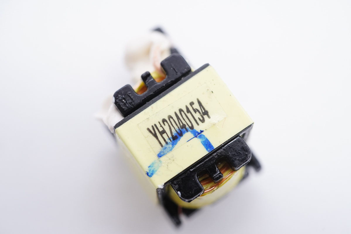

变压器特写,顶部贴有信息标签。

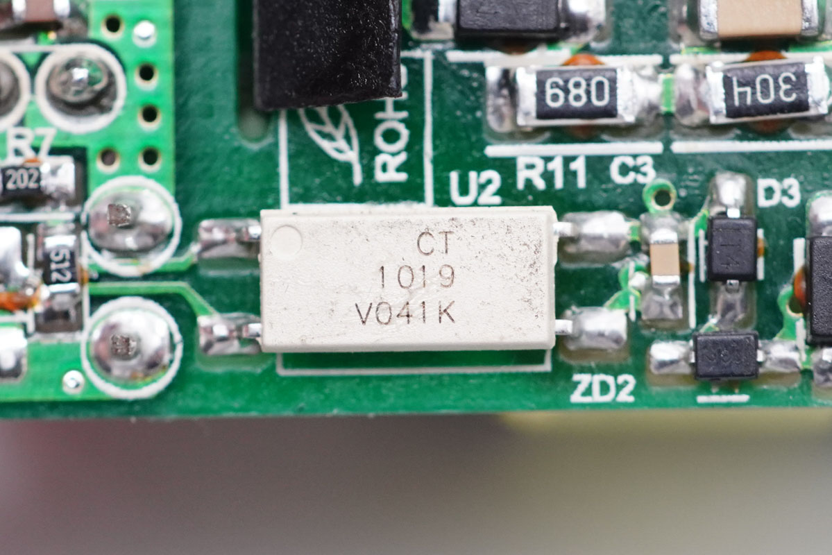

CT 1019光耦,用于初级次级通信,反馈调节输出电压。

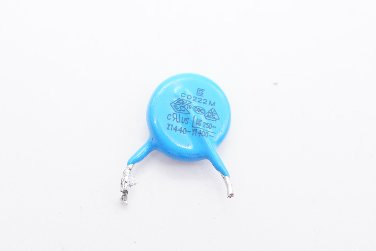

输出抗干扰蓝色Y电容。

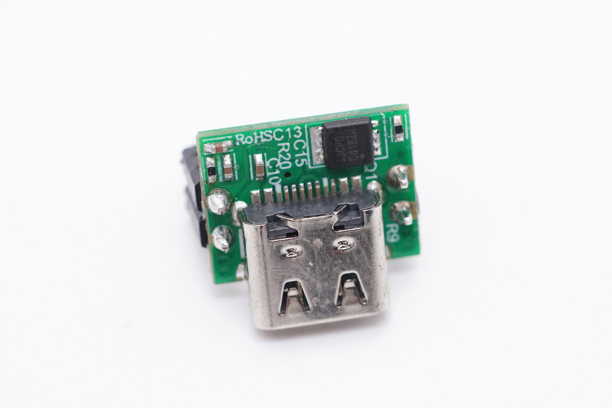

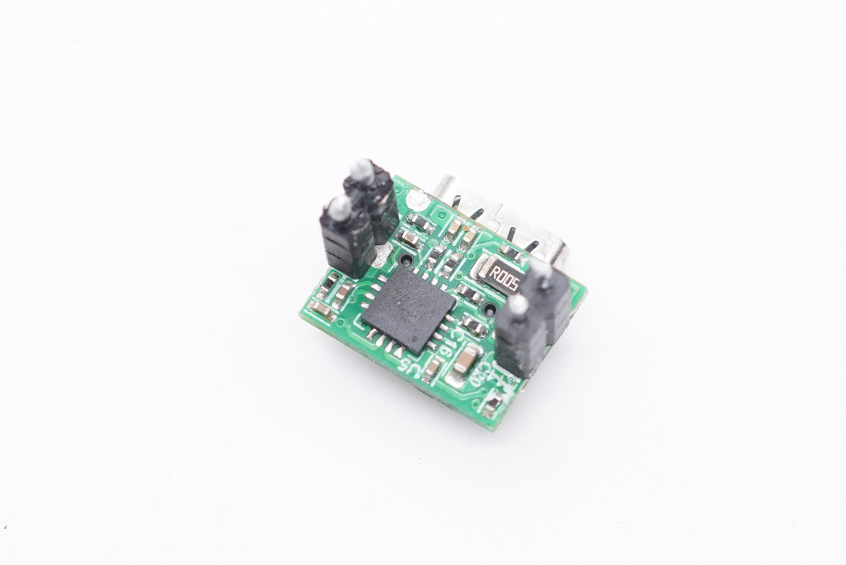

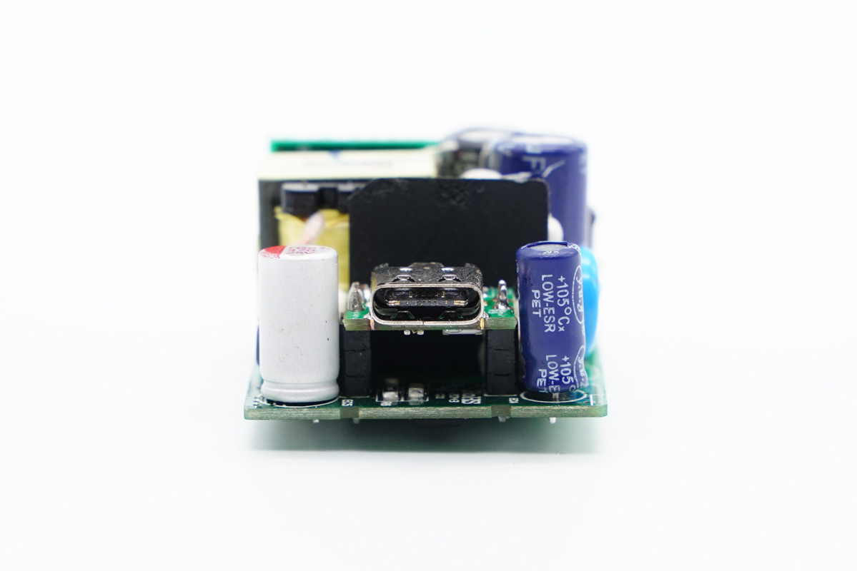

输出端一览,USB-C母座使用小板焊接,两侧各有一颗滤波电容。
同步整流芯片特写,丝印被打磨,信息不详,内置同步整流控制器和同步整流管。

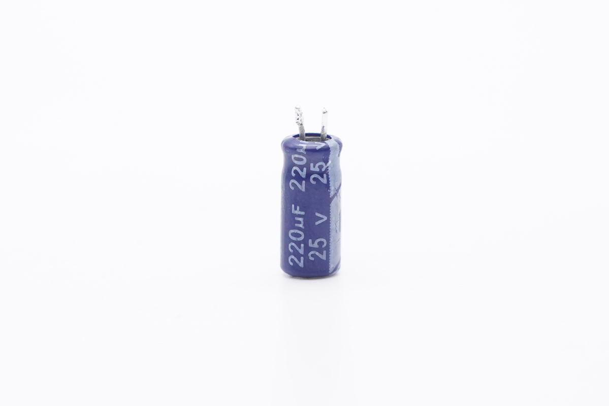

输出滤波电解电容规格为25V 220μF。
输出滤波固态电容规格为25V 470μF,两颗并联为输出滤波。

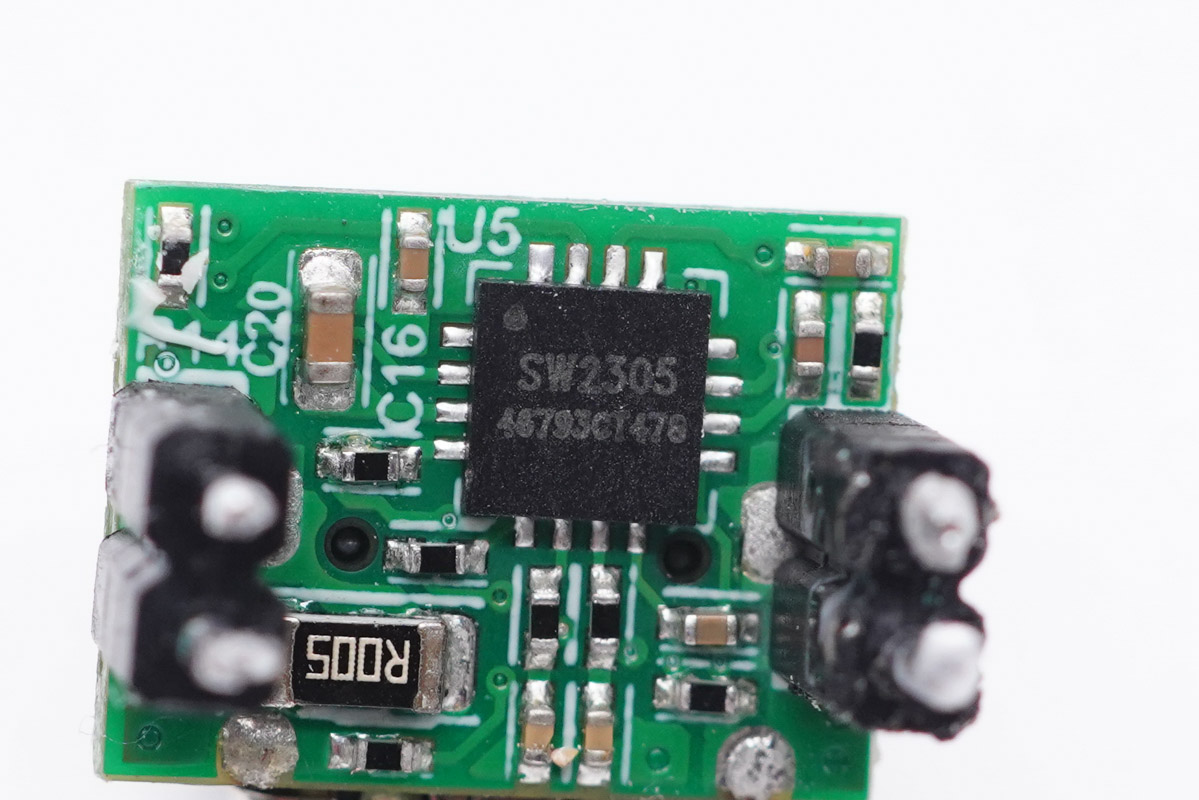

小板正面有一颗输出VBUS开关管。
背面设有协议芯片和电流检测电阻。

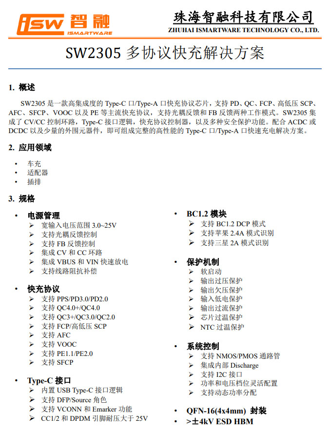

USB PD协议芯片采用智融SW2305。这是一款高集成度的Type-C口/Type-A口快充协议芯片,支持 PD、QC、FCP、高低压SCP、 AFC、SFCP、VOOC以及PE等主流快充协议,支持光耦反馈和FB 反馈两种工作模式。
SW2305集成了CV/CC控制环路,Type-C接口逻辑,快充协议控制器,以及多种安全保护功能。配合 ACDC或DCDC以及少量的外围元器件,即可组成完整的高性能的Type-C口/Type-A口快速充电解决方案。

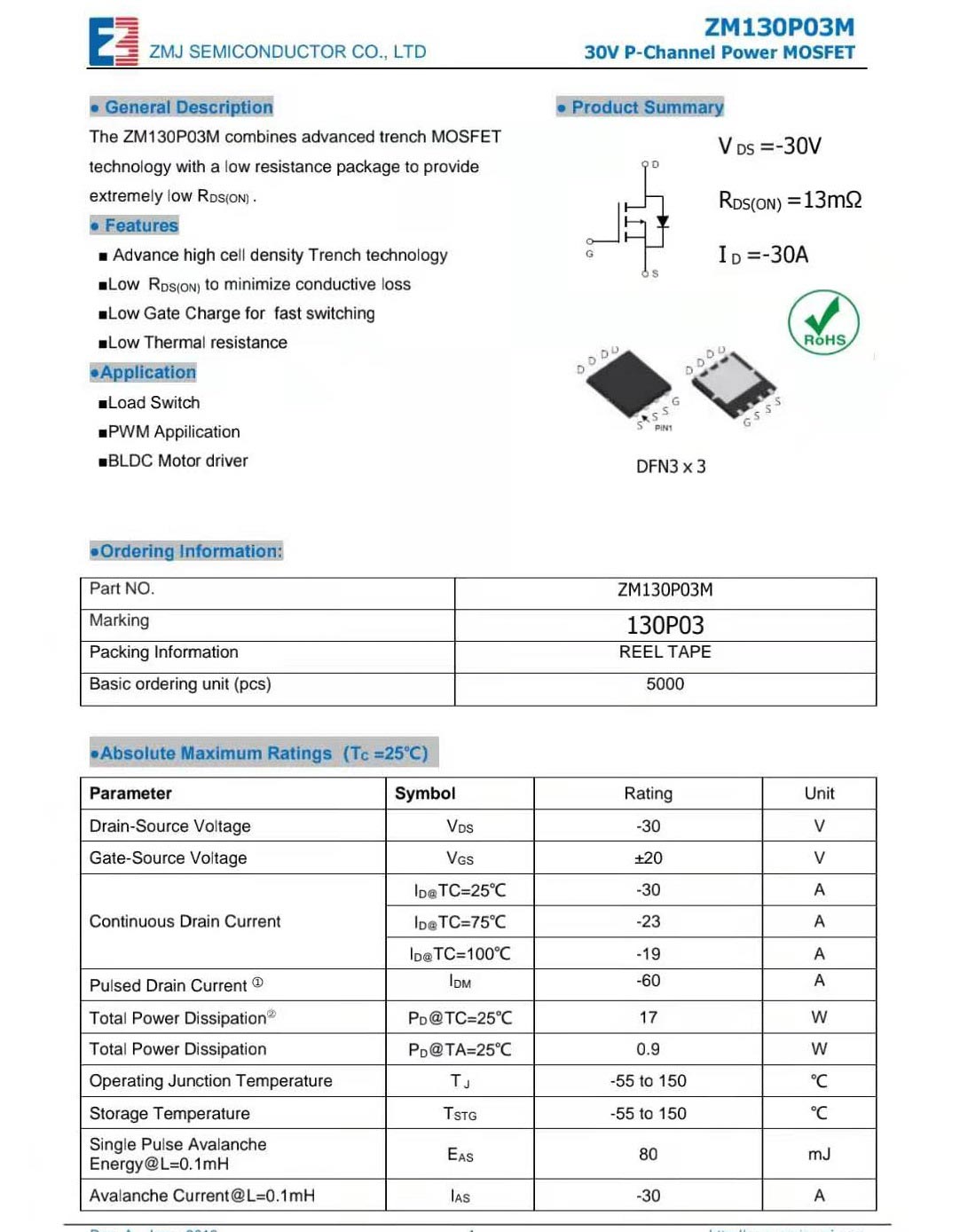

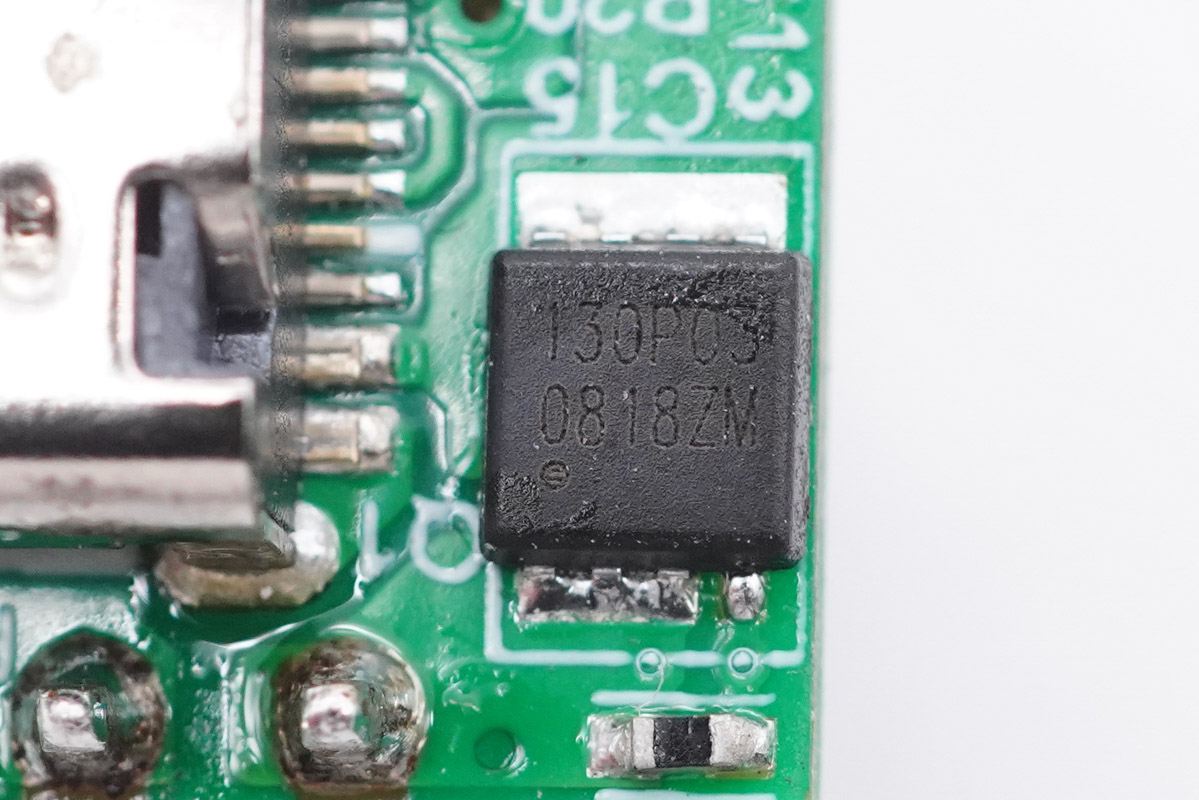

输出VBUS开关管采用真茂佳ZM130P03M,PMOS,耐压30V,导阻13mΩ。
真茂佳ZM130P03M资料信息。

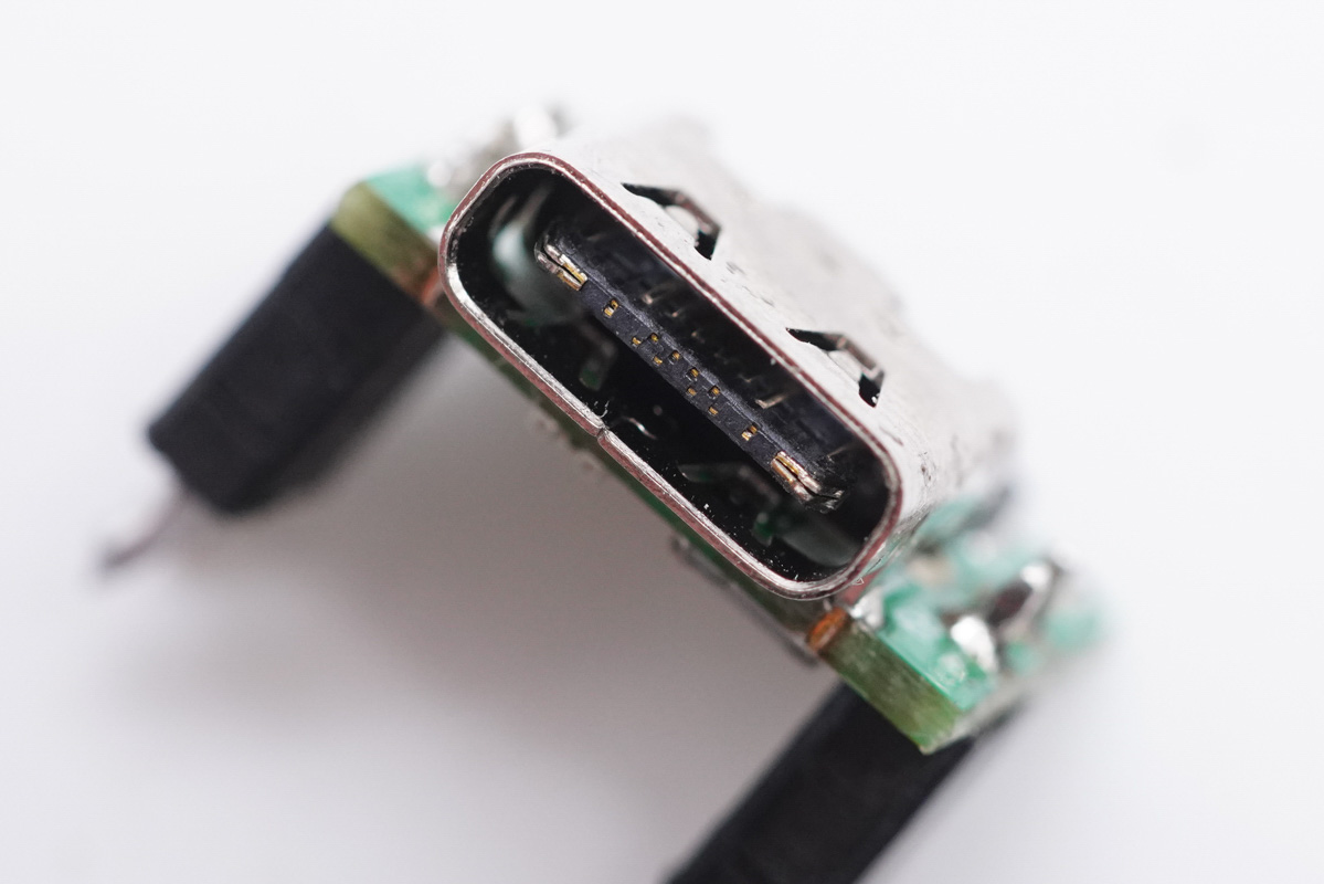

USB-C母座特写,过孔焊接。

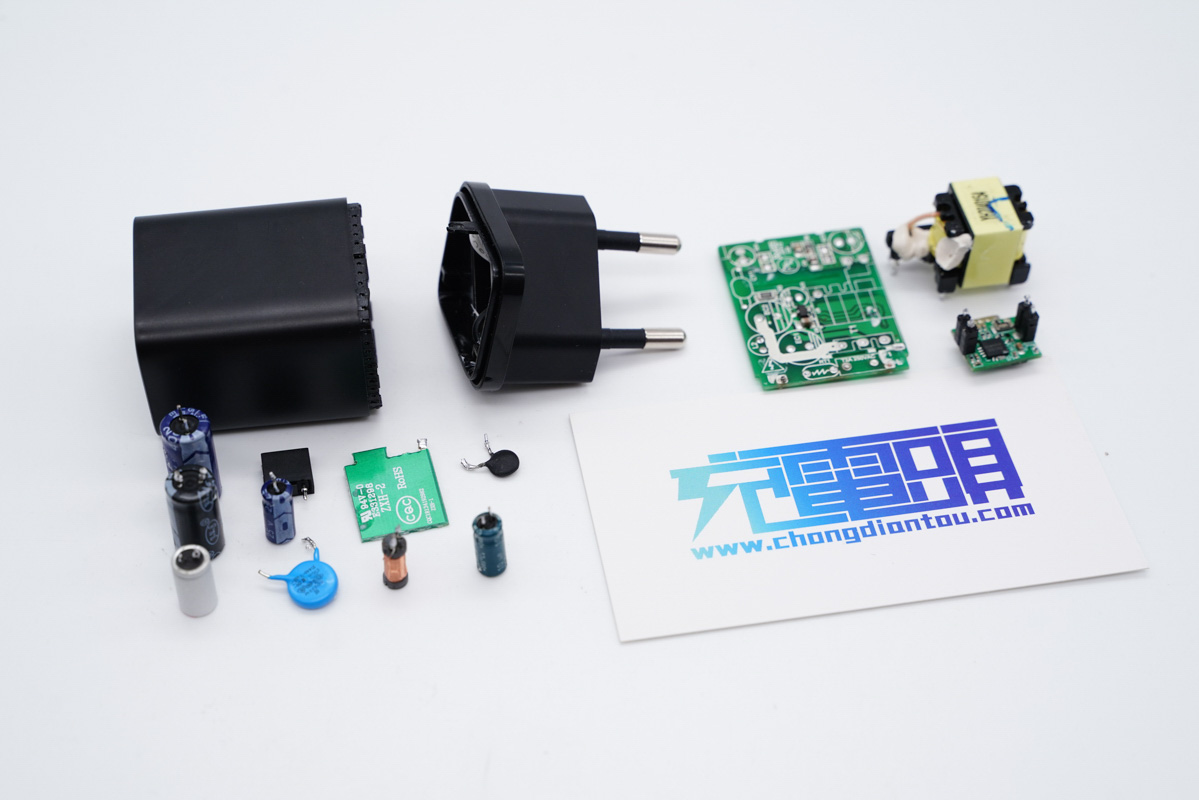

全部拆解完毕,来张全家福。 充电头网拆解总结
