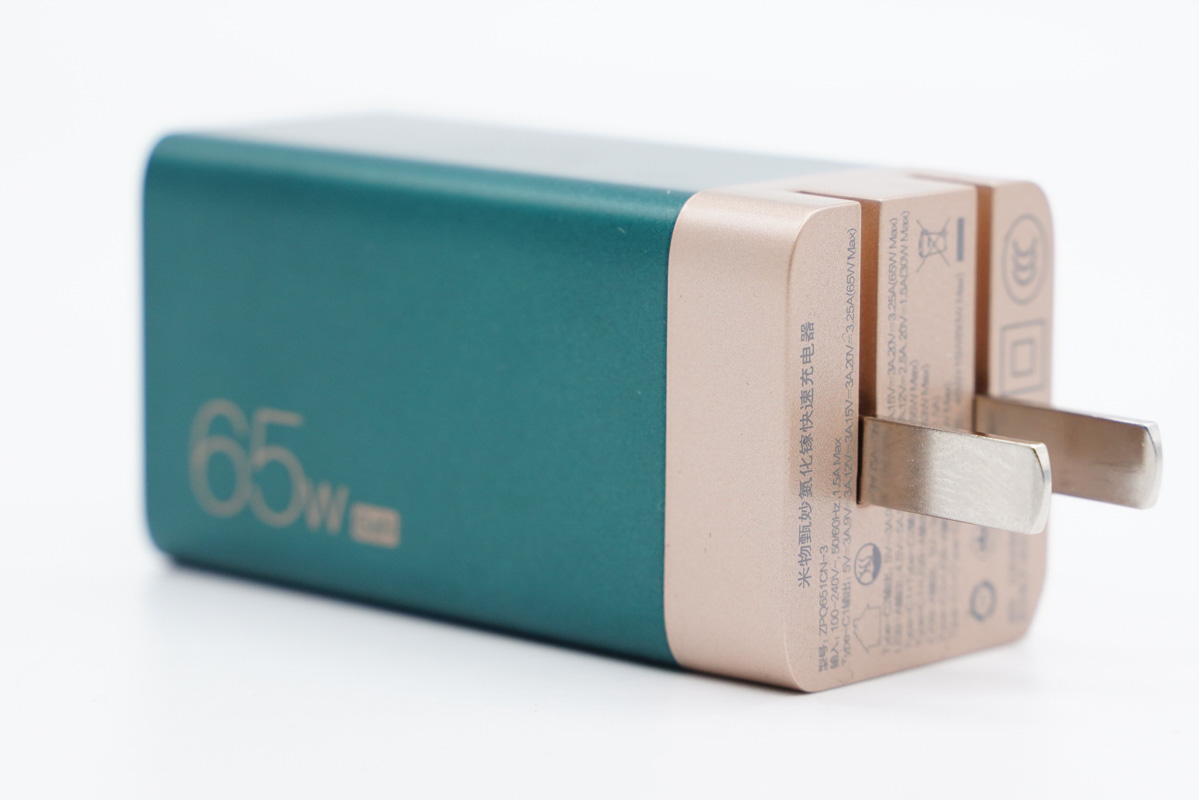

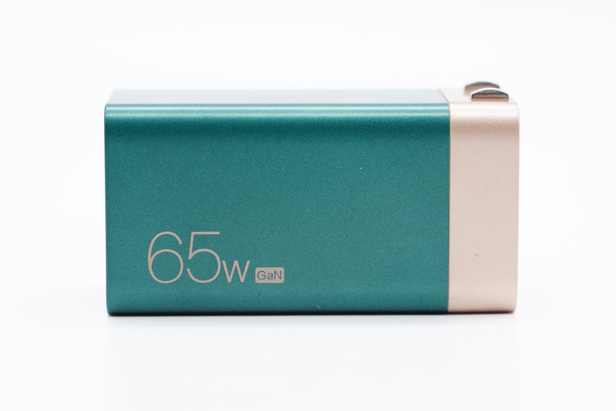

这款充电器采用长条柱状造型设计,机身壳分为两部分,分别喷刷绿金涂料,触摸光滑,腰身各面之间过渡圆润。
机身上金色字体印刷65W GaN字样。

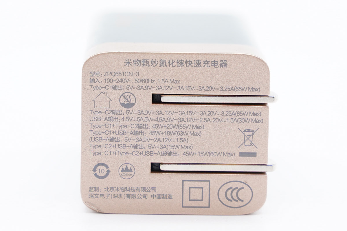

输入端外壳上印有充电器参数
产品名称:米物甄妙氮化镓快速充电器
型号:ZPQ651CN-3
输入:100-240V~50/60HZ 1.5A
单口输出:
USB-C1/C2:3.3-11V3A、5V3A、9V3A、12V3A、15V3A、20V3.25A
USB-A:4.5V5A、5V4.5A、9V3A、12V2.5A、20V1.5A
双口输出:
C1+C2:45W+20W(65W MAX)
C1+A:45W+18W(63W MAX)
C2+A:5V3A
三口输出:
C1+(C2+A):45W+5V3A
制造商:昭文电子(深圳)有限公司
监制:北京米物科技有限公司
产品已经通过了3C认证。
采用的是可折叠国标插脚,携带方便且不会刮伤包里其它设备。

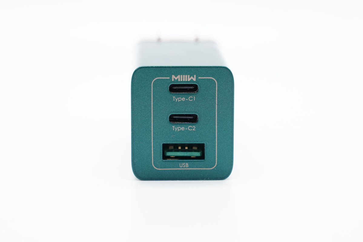

输出顶面配有2C1A三个输出接口,两个C口黑色胶芯不露铜,USB-A口为绿色胶芯。

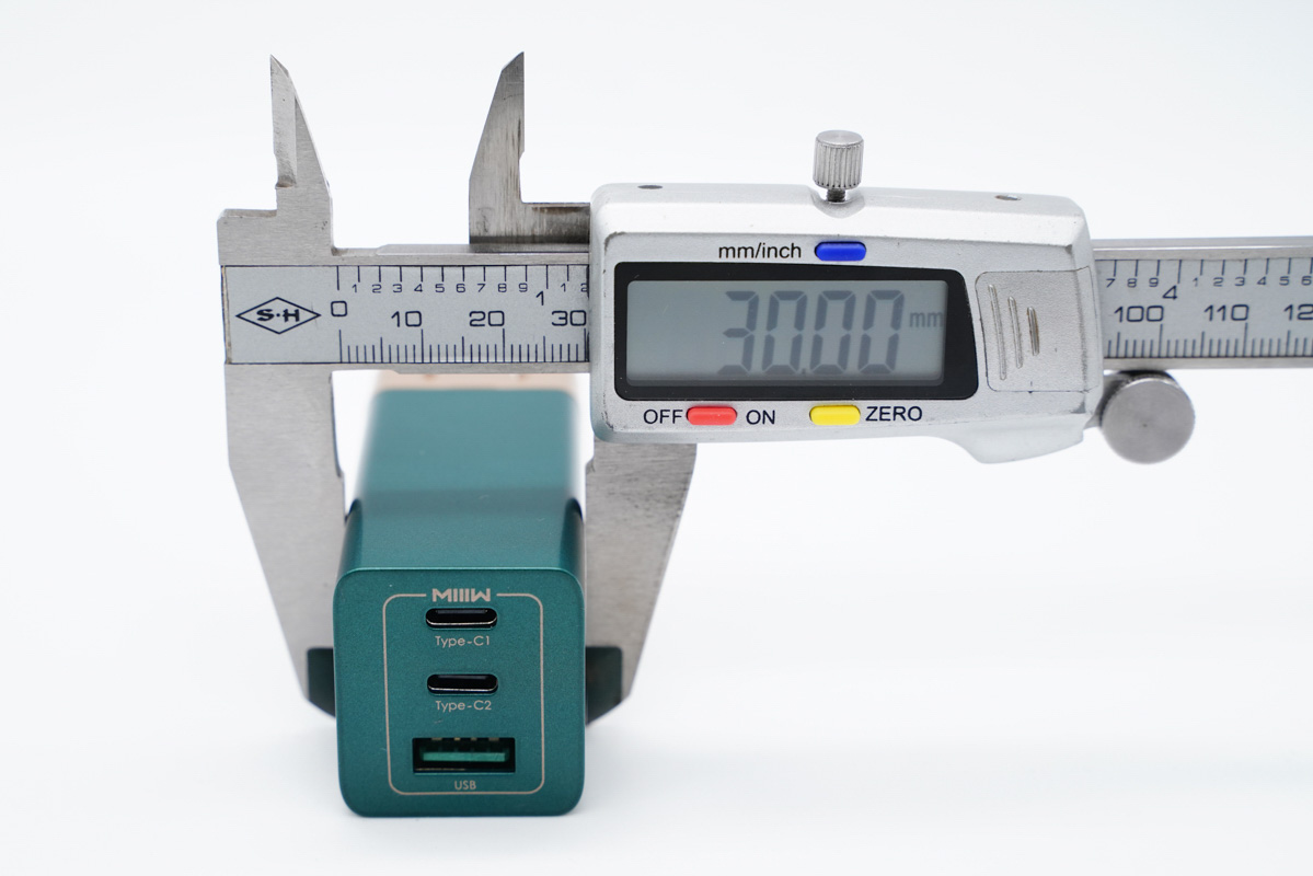

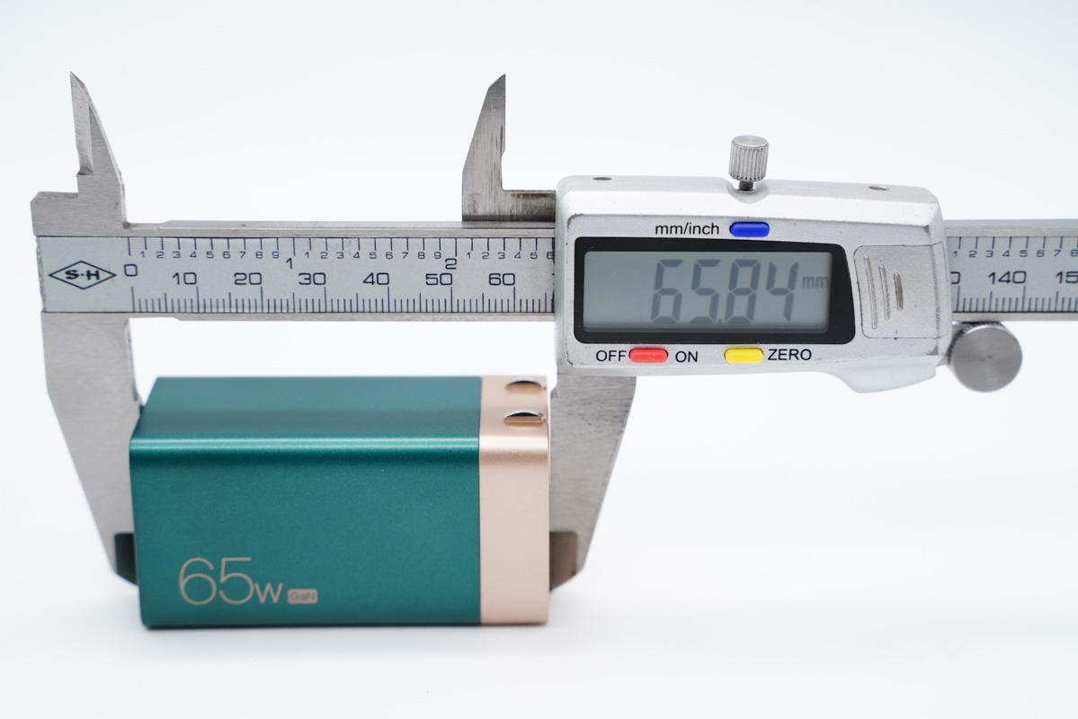

使用游标卡尺实测充电器机身长度为65.84mm。
宽度为30mm。
厚度为34.08mm。通过三维可计算得充电器体积为67.31cm³,那么功率密度约为0.97W/cm³,多口氮化镓充电器中的佼佼者。

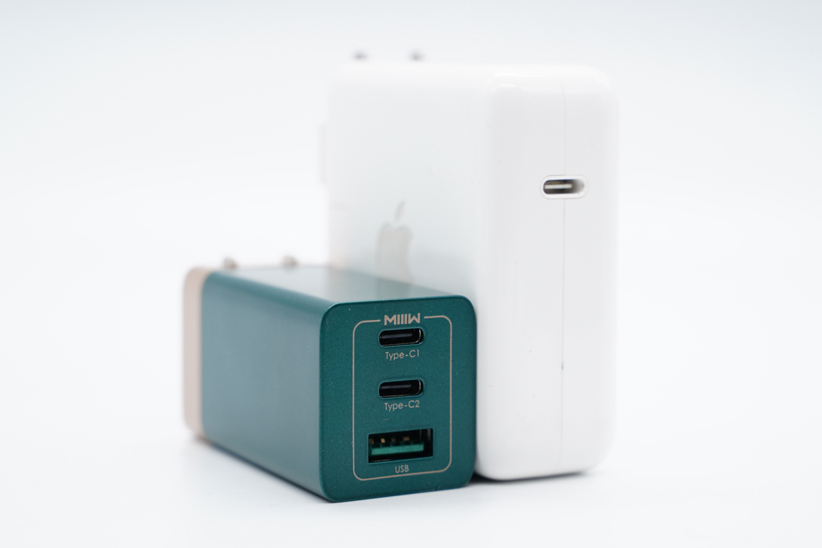

和苹果61W充电器直观对比,体积优势非常明显。

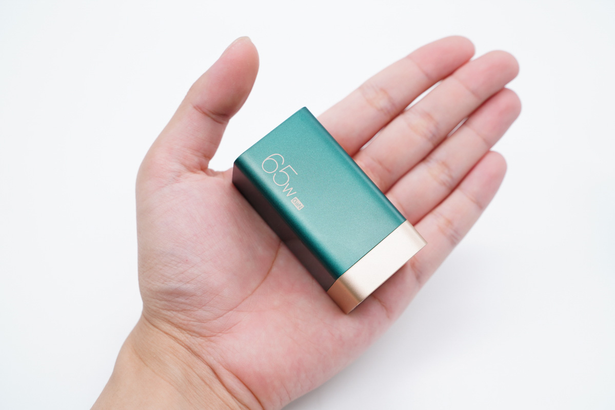

拿在手上的直观感受。

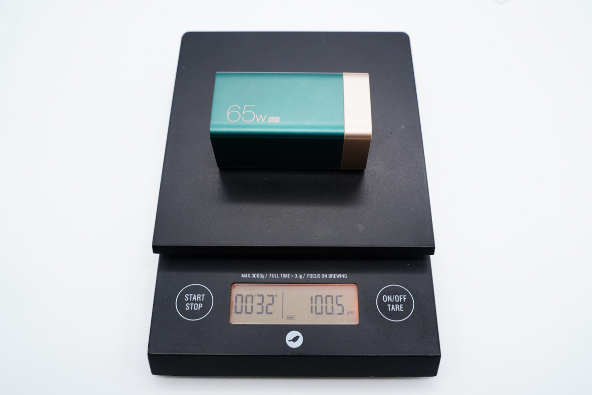

净重约为101g。

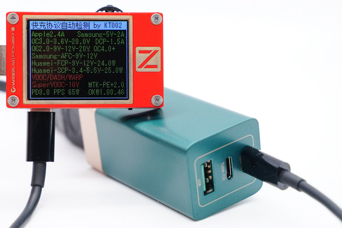

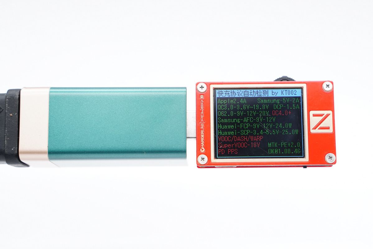

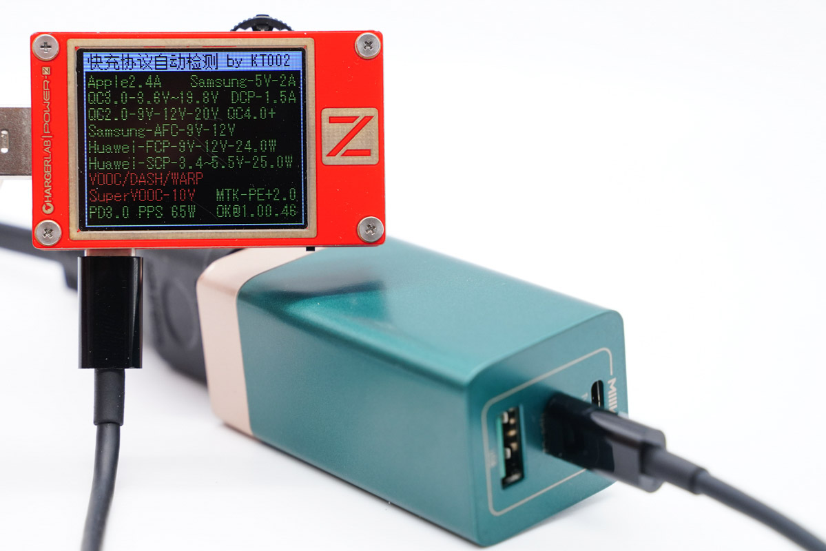

使用ChargerLAB POWER-Z KT002检测USB-A口输出协议,显示支持Apple 2.4A、Samsung 5V2A、DCP协议,以及QC2.0/3.0、AFC、FCP、SCP、PE2.0多个快充协议。

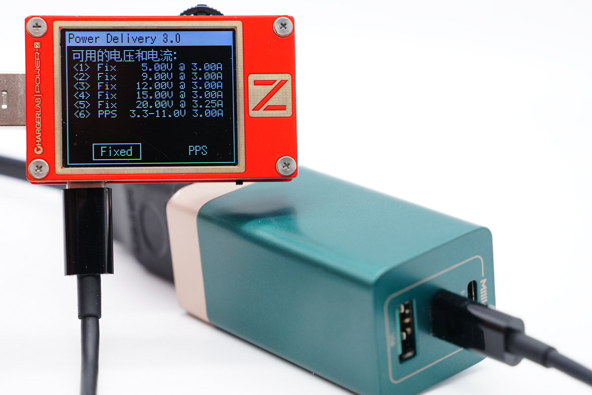

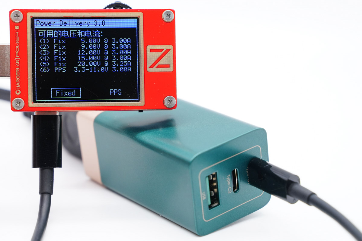

使用KT002检测USB-C1口输出协议,相比A口,还额外支持PD3.0、PPS快充协议。
此外USB-C1口还具备5V3A、9V3A、12V3A、15V3A、20V3.25A五组固定电压档位,以及3.3-11V3A一组PPS电压档位。
使用KT002检测发现USB-C2口输出协议和C1口的一模一样。
PDO报文也相同,因此这两个C口单口输出性能一样,支持功率盲插,日常使用十分方便。

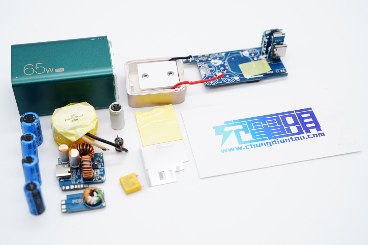

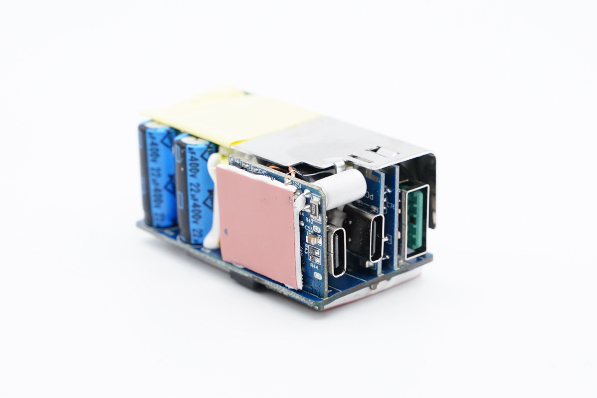

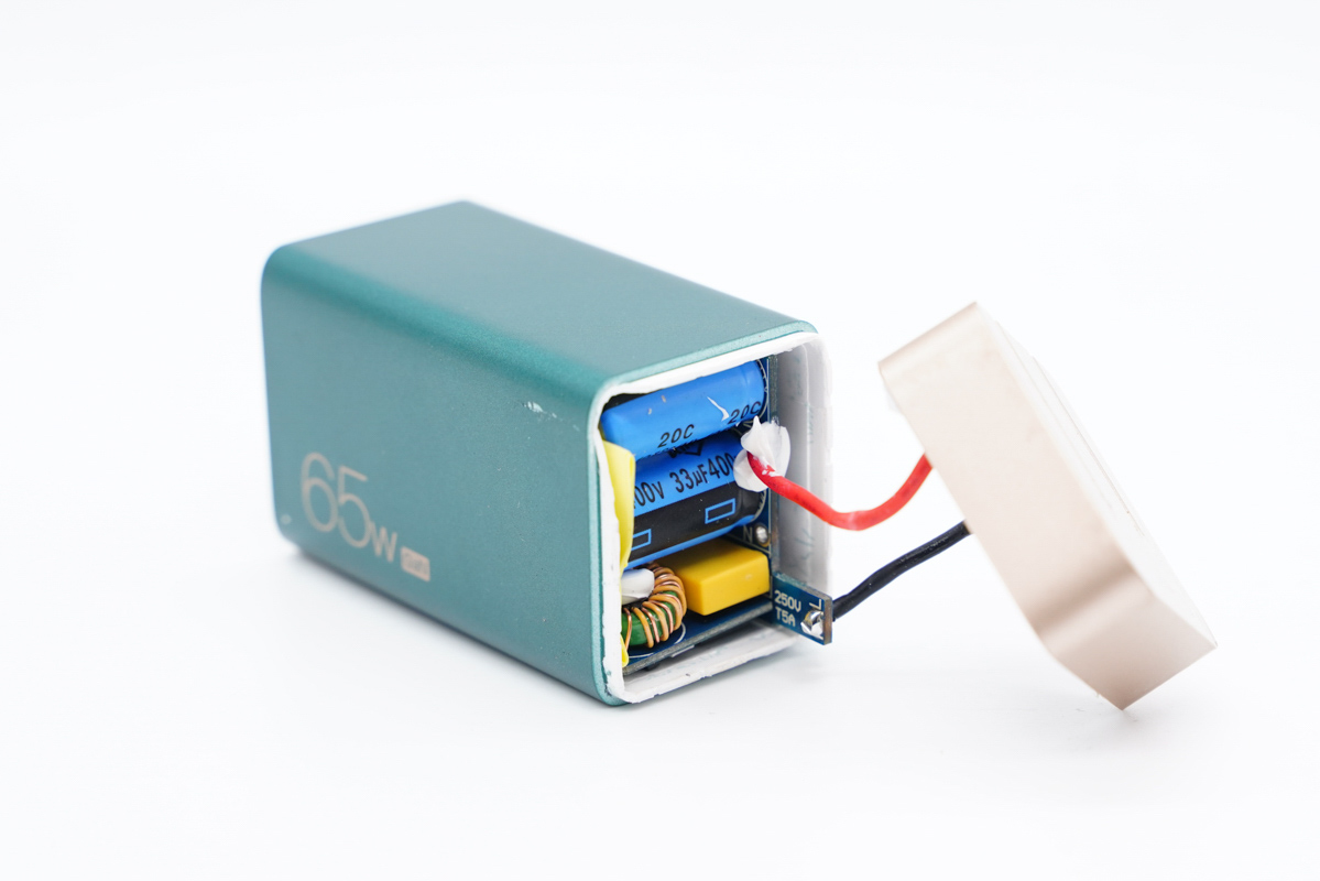

将输入端外壳拆开,插脚和PCB板通过AC导线连接通电。

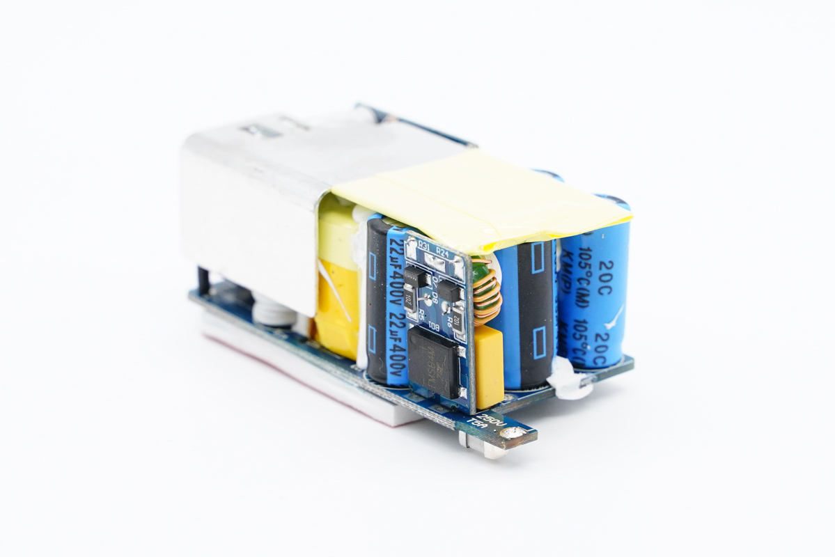

充电器输入端设有小板,顶部以及侧面有散热片帮助散热,高压侧包裹绝缘胶带。
输出端设有三块小板,USB-C1母座所在小板背面贴有导热垫。
主板正面整体一览,电容、变压器等打胶加固。

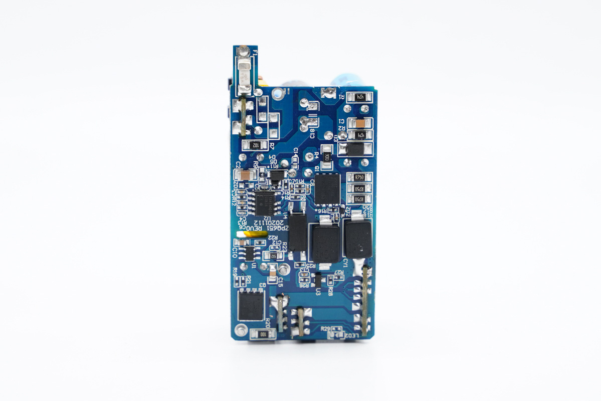

主板背面一览,光耦、两颗贴片Y电容横跨在初次级之间,初级侧设有白色保险丝、主控芯片和氮化镓功率开关管,次级侧设有同步整流控制器和整流管。
经过对充电器电路观察后发现,这款氮化镓充电器采用了时下热门的开关电源定压输出,两路独立降压三口输出架构,其中USB-C1口单独一路,另外1A1C口一路,三口输出功率智能分配。下面我们从输入端开始深入了解整个电路设计情况。

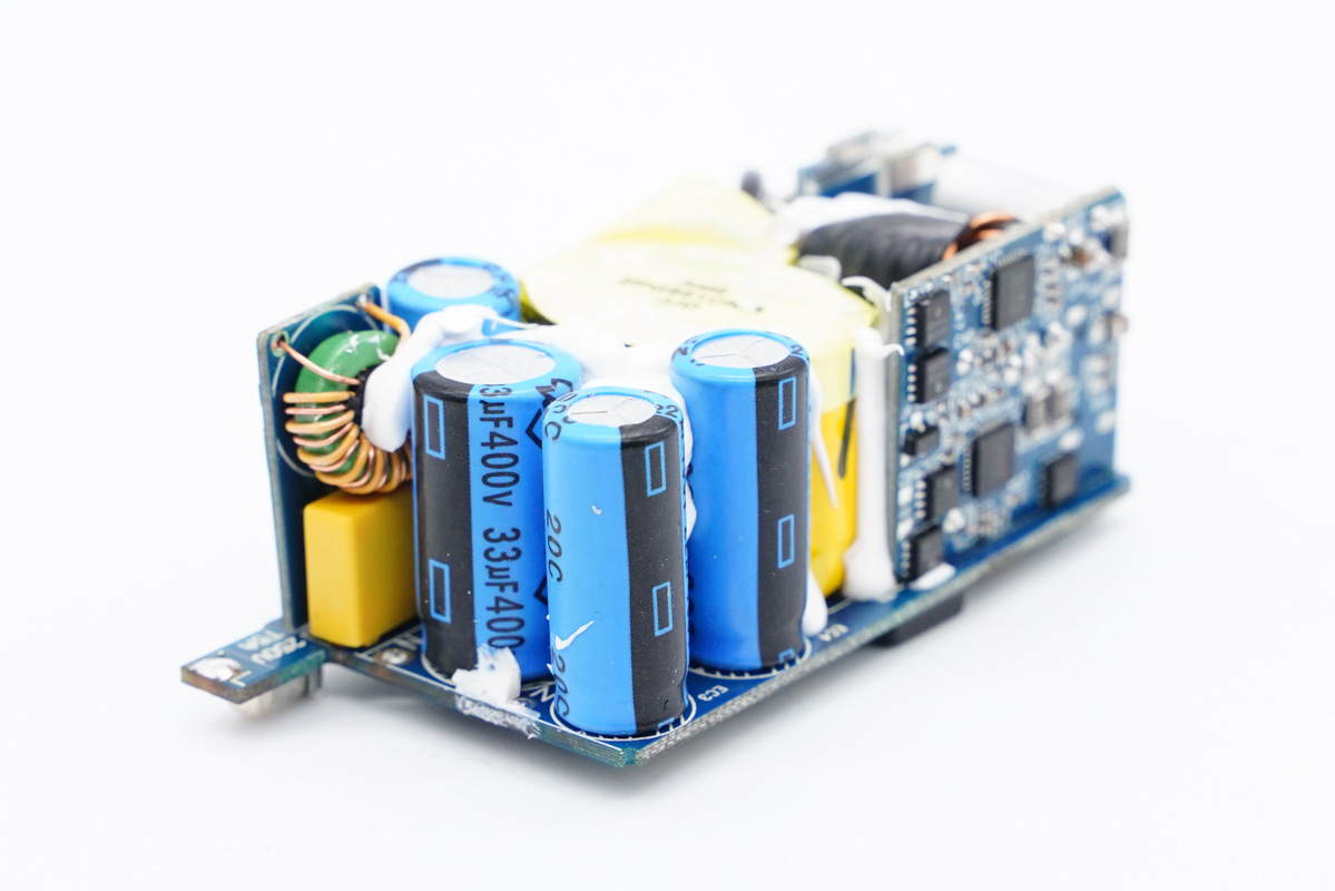

输入端一览,除小板外,还设有四颗高压滤波电解电容。

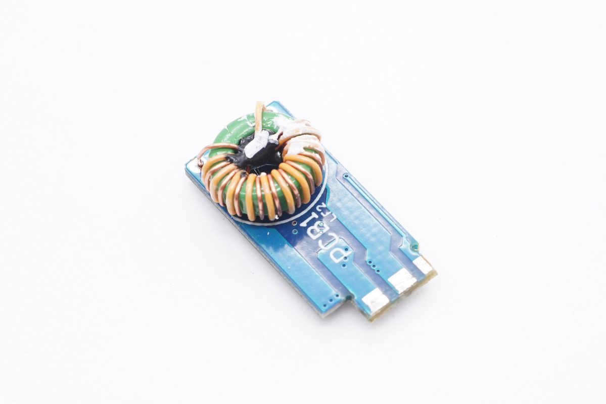

小板拆下,正面有一颗共模电感。

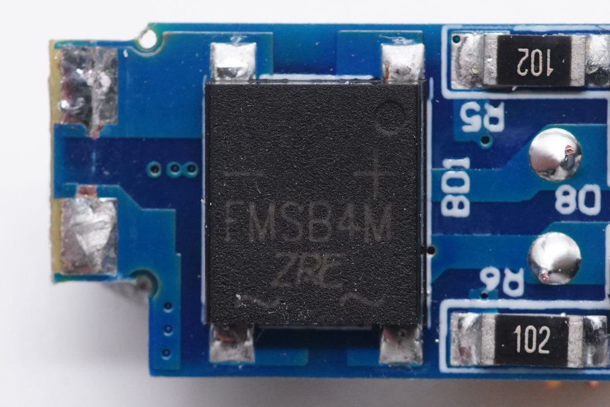

背面有一颗整流桥。

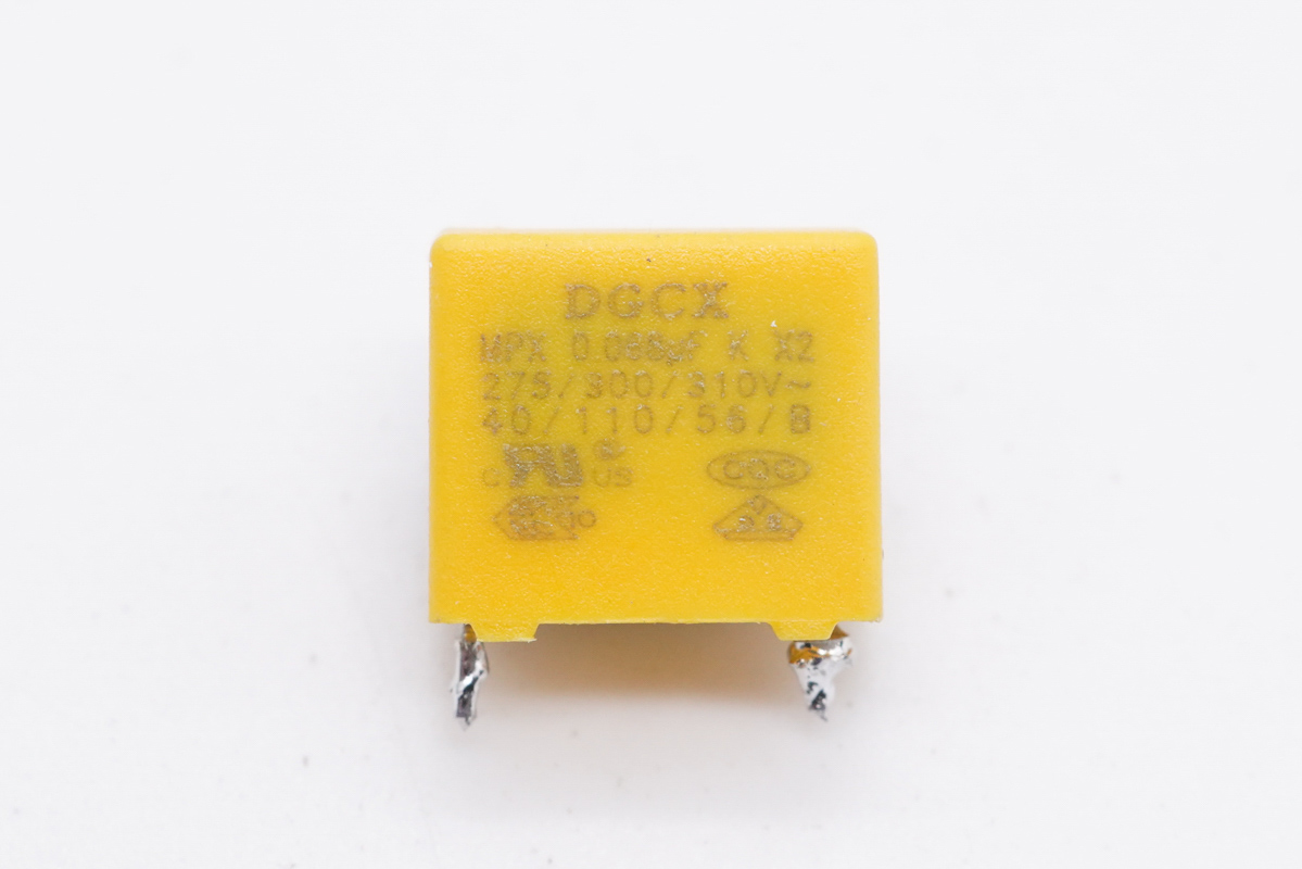

安规X电容来自东莞市成希电子有限公司。

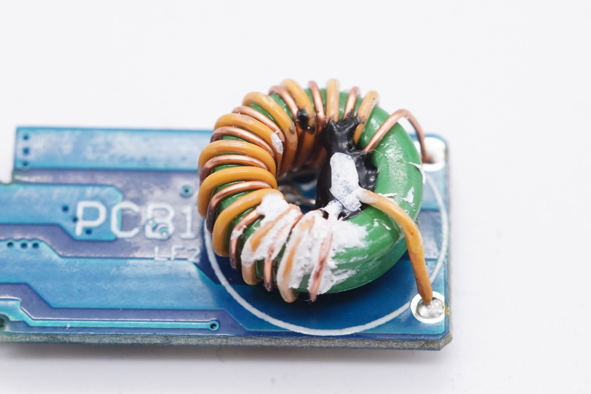

共模电感双线绕制,用于滤除EMI干扰。
输入端FMSB4M整流桥特写。

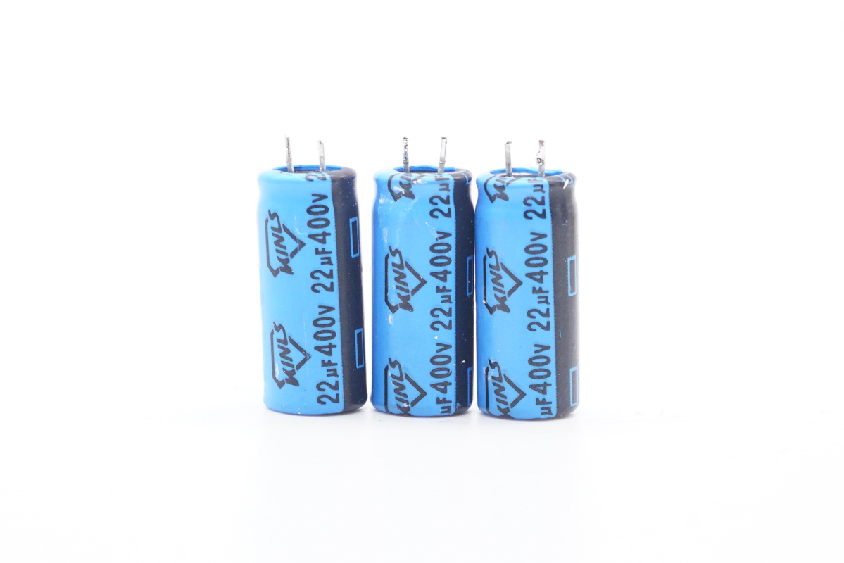

四颗高压滤波电解电容均来自广东蓝宝石实业有限公司,其中三颗规格为400V 22μF。

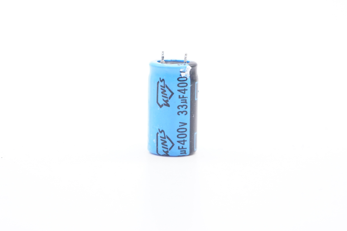

一颗规格为400V 33μF。

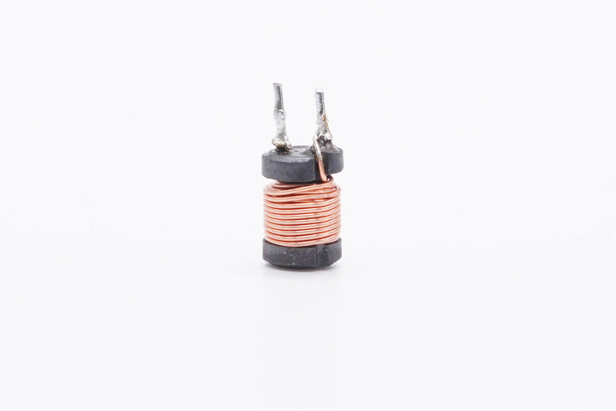

工字电感特写。

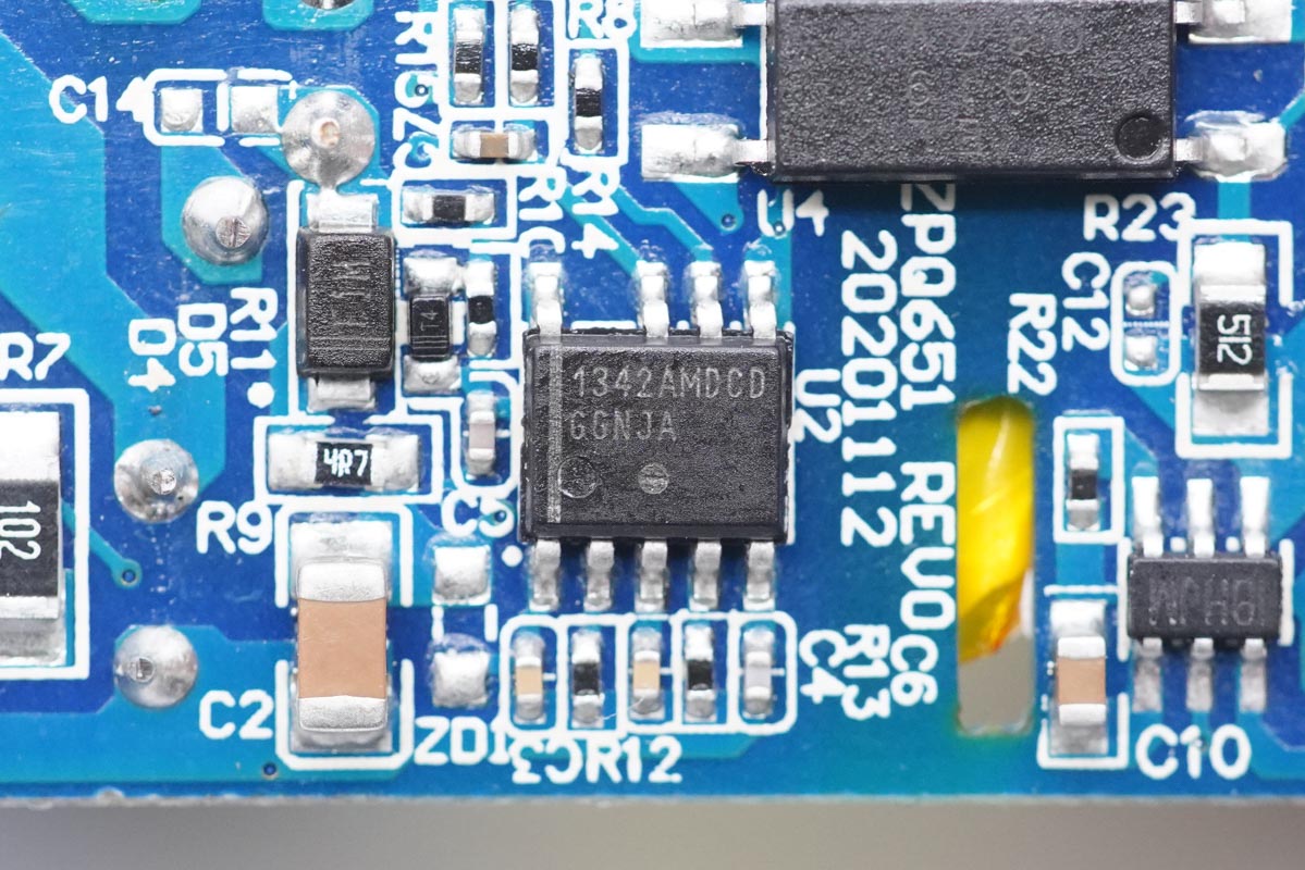

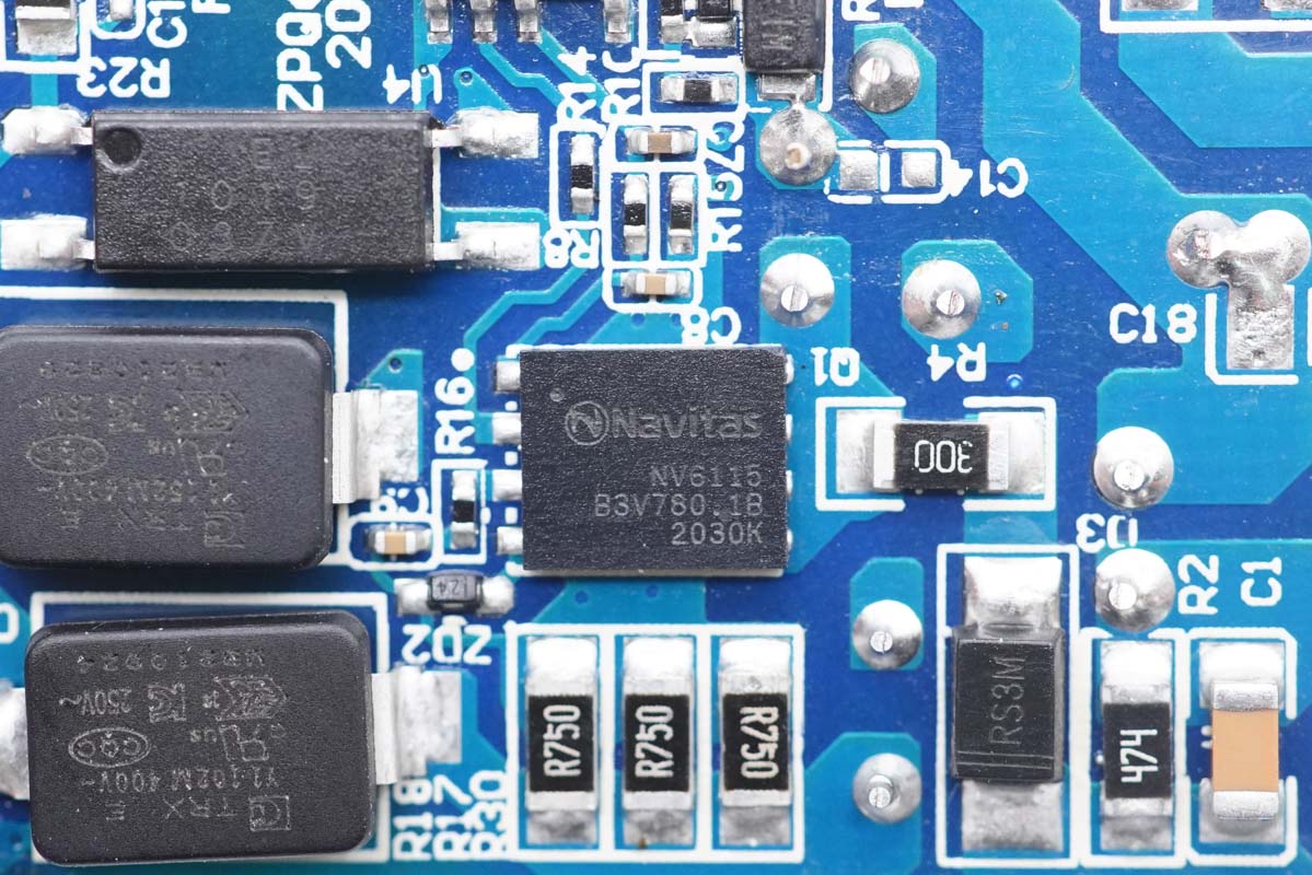

充电器主控芯片为ON安森美NCP1342,这是一颗高集成的高频准谐振反激PWM控制器,内置主动X2电容放电和多重完善的保护功能,具有超低的待机功耗。
充电头网通过拆解了解到,采用安森美NCP1342主控芯片的还有倍思65W 2C氮化镓快充芯茂微65W 2C1A氮化镓快充小米55W氮化镓充电器华硕65W氮化镓充电器OPPO新款65W超级闪充氮化镓充电器一加65W Warp闪充充电器坚果65W单C口氮化镓充电器联想thinkplus 65W氮化镓口红电源Pro小米120W超级快充iQOO 120W闪充充电器等。

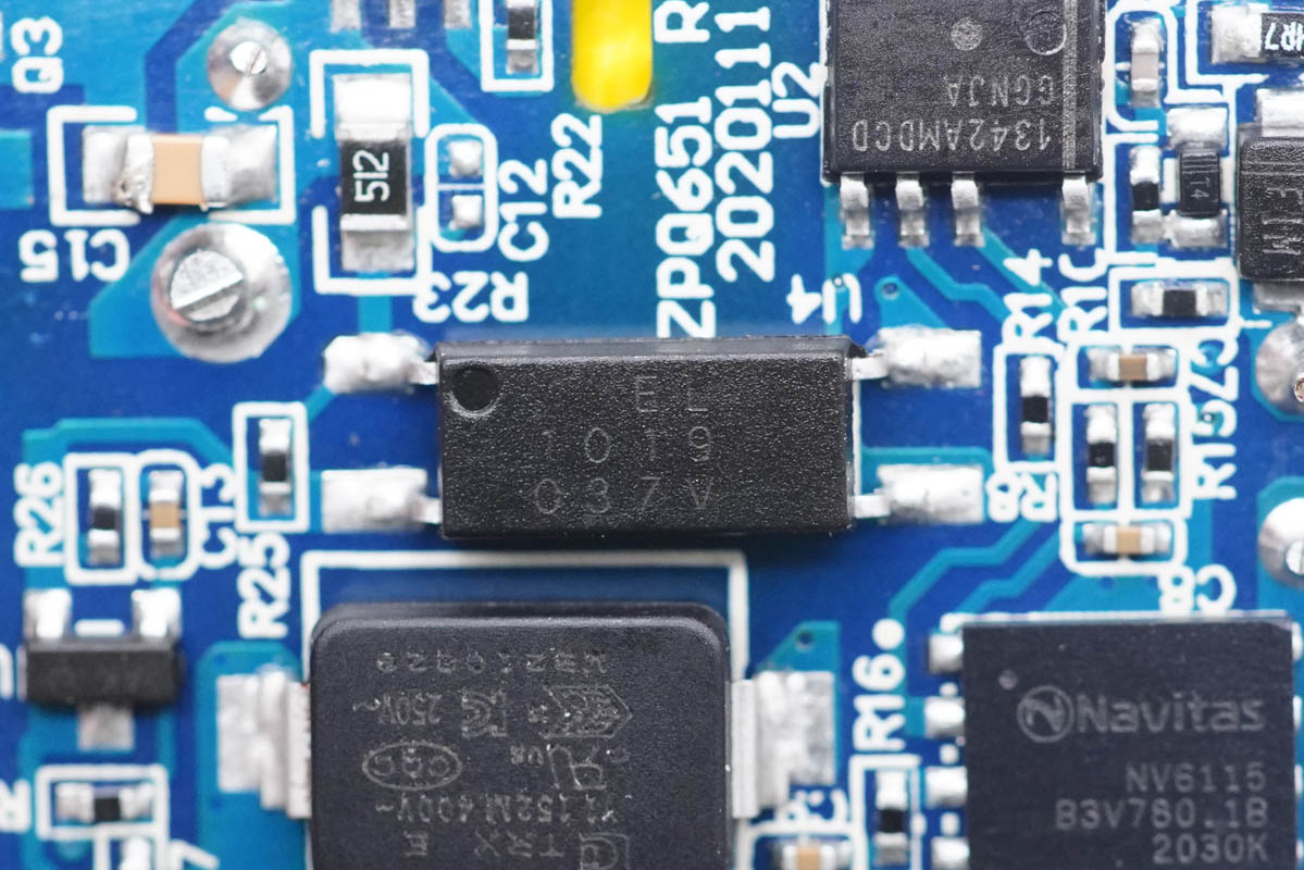

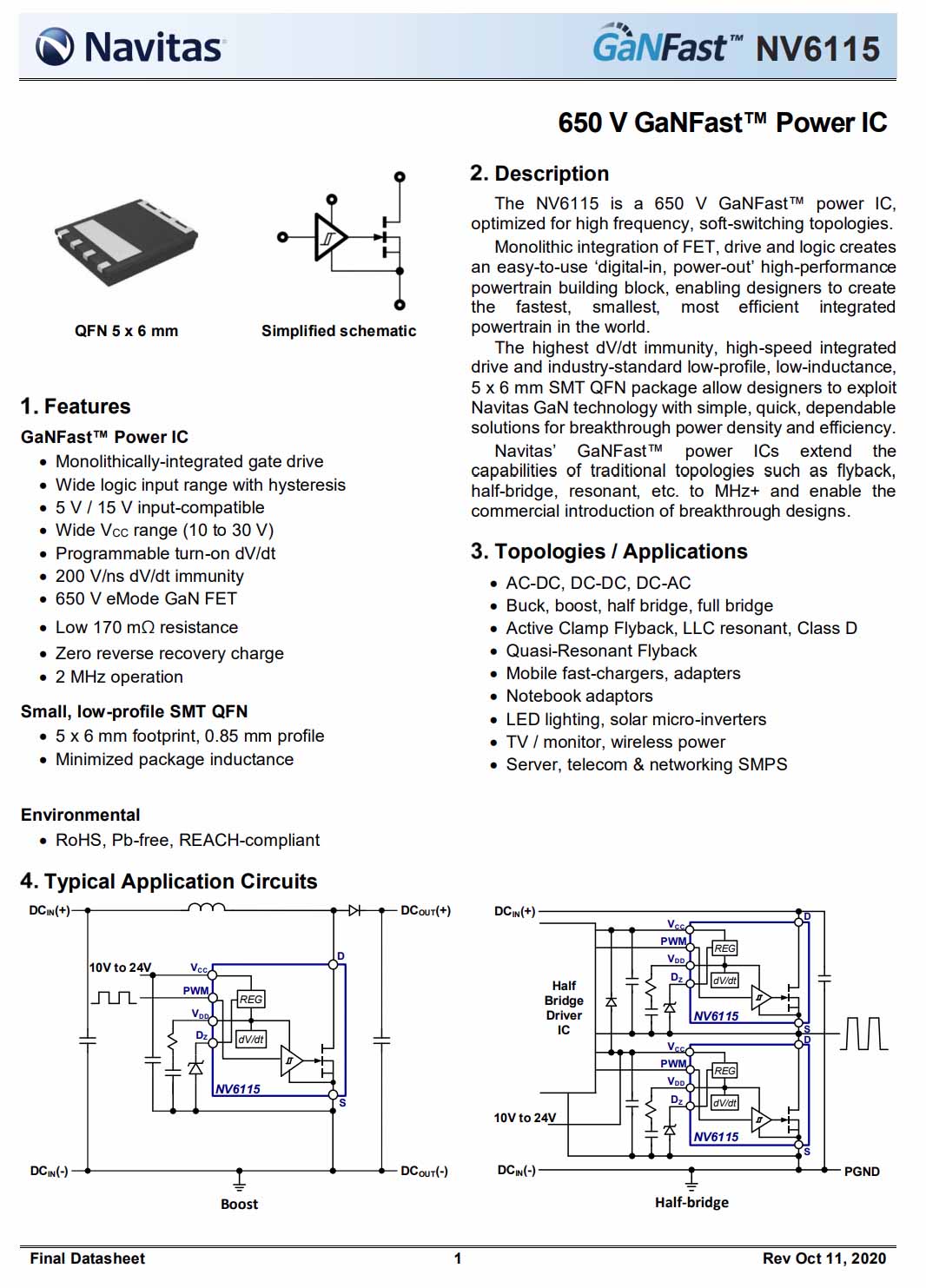

充电器采用纳微NV6115 GaN功率器件,这是充电器的核心元器件。NV6115内置驱动器以及复杂的逻辑控制电路,170mΩ导阻,耐压650V,支持2MHz开关频率,采用5*6mm QFN封装,节省面积,得益于NV6115内置驱动器,无需外置驱动器,更加节省PCB空间。
纳微 NV6115 详细资料。
充电头网拆解了解到,采用纳微半导体NV6115的还有华硕2C1A 65W氮化镓充电器努比亚65W氘锋三口氮化镓快速充电器雷柏65W GaN快充小米GaN充电器Type-C 65W、OPPO 50W饼干氮化镓快充RAVPOWER 65W 1A1C氮化镓快充充电器贝尔金68W双C口GaN充电器、摩米士65W 2C1A氮化镓快充充电器、柚比30W 1A1C氮化镓快充充电器等产品。

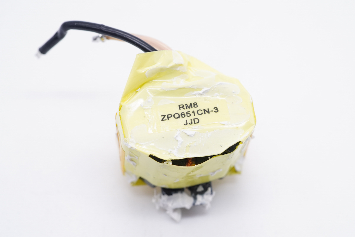

变压器使用绝缘胶带包裹,顶部贴有信息标签。
亿光 EL1019光耦,用于初级次级通信,反馈输出电压。

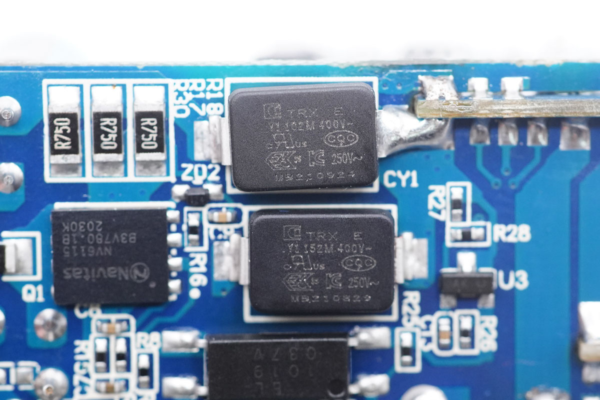

旁边两颗贴片Y电容来自四川特锐祥科技股份有限公司,具有体积小、重量轻等特色,非常适合应用于氮化镓快充这类高密度电源产品中。
充电头网了解到,特锐祥贴片Y电容除了被麦多多100W氮化镓OPPO 65W超级闪充氮化镓充电器联想90W氮化镓快充努比亚65W氮化镓充电器倍思120W氮化镓+碳化硅PD快充充电器等数十款大功率充电器使用外,还应用于海陆通第一卫贝尔金等品牌20W迷你快充上,性能获得客户一致认可

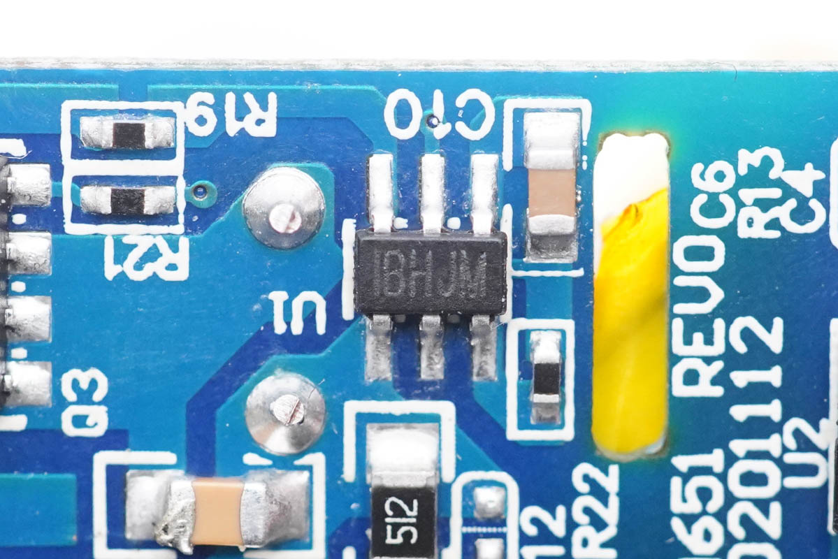

丝印IBHJM次级同步整流控制器,实际型号为MP6908A,来自MPS芯源半导体,最高工作频率600KHz,支持DCM,CCM和QR以及ACF工作模式,支持标准电压和逻辑电压驱动的同步整流管。
MPS MP6908A详细规格参数。
充电头网拆解了解到,采用MPS MP6908A的还有努比亚65W氘锋氮化镓充电器Pro坚果65W单C口氮化镓充电器联想90W闪充双口氮化镓充电器戴尔90W氮化镓充电器联想thinkplus 65W氮化镓口红电源Pro飞利浦65W快充插座等。

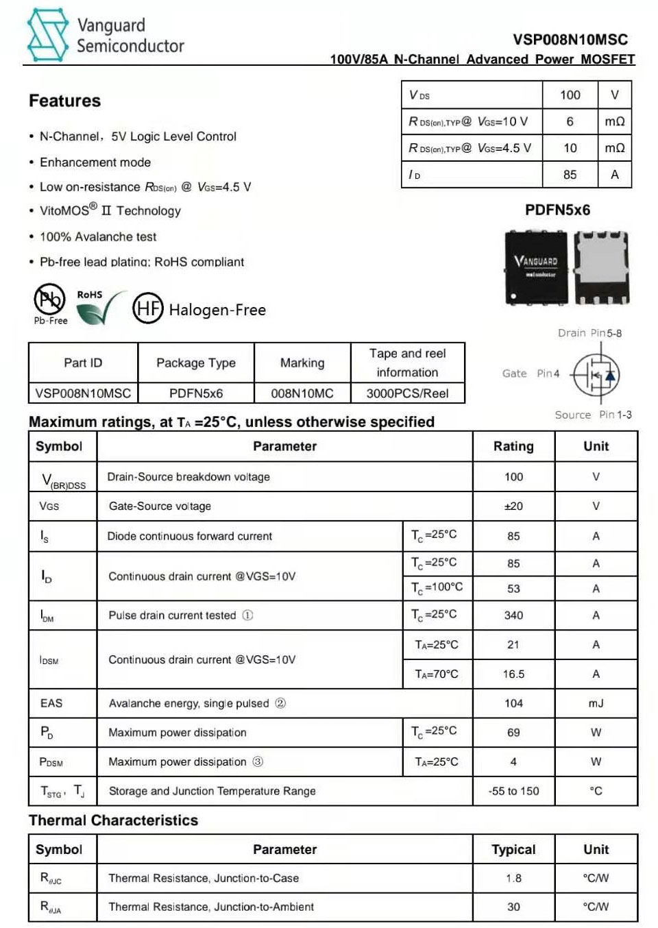

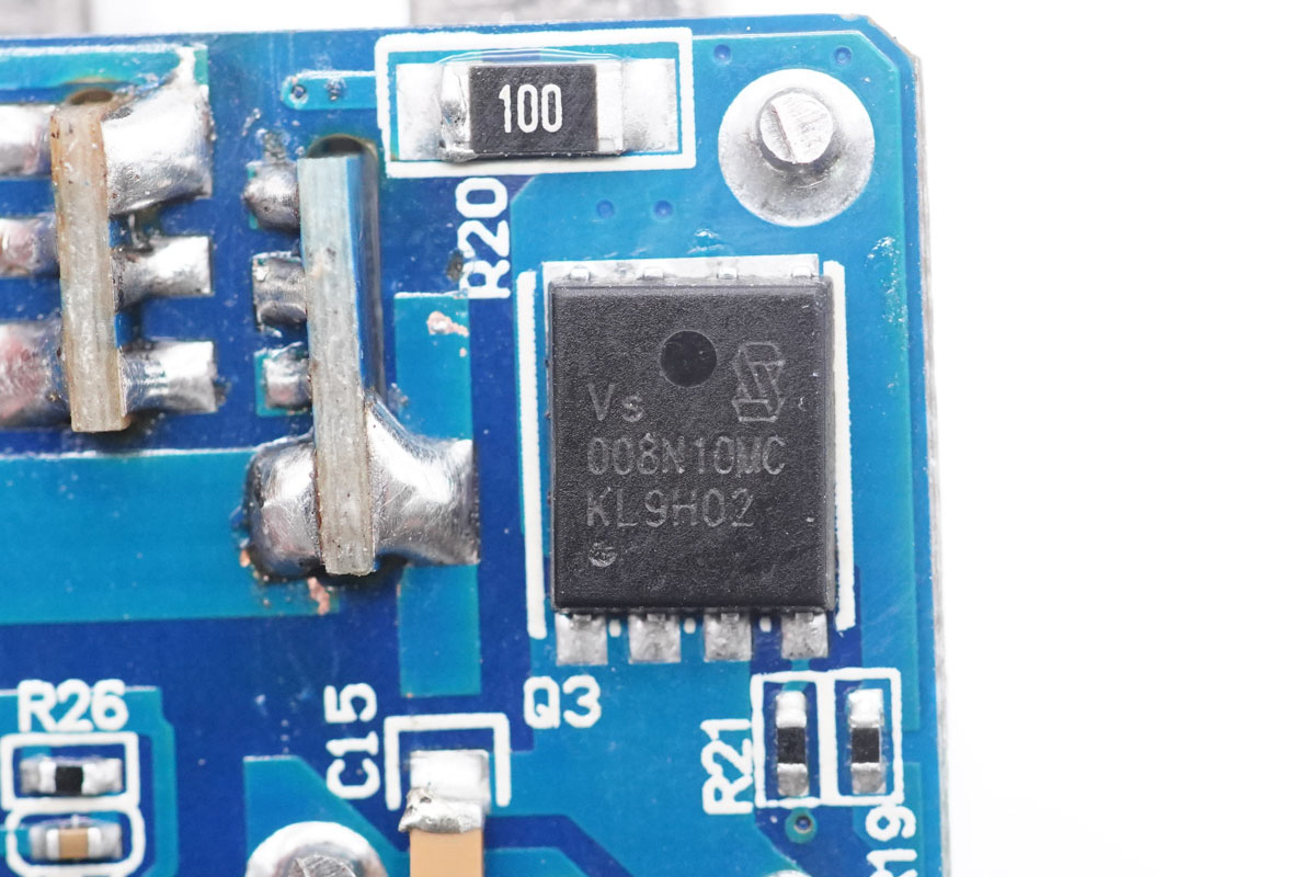

同步整流管采用威兆半导体VSP008N10MSC,NMOS,耐压100V,PDFN5x6封装。
威兆VSP008N10MSC资料信息。

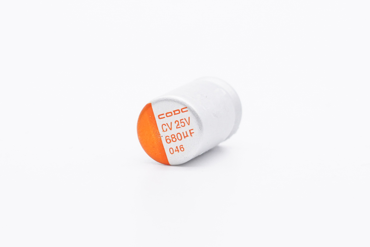

输出滤波固态电容来自华容伟业,规格为25V 680μF。

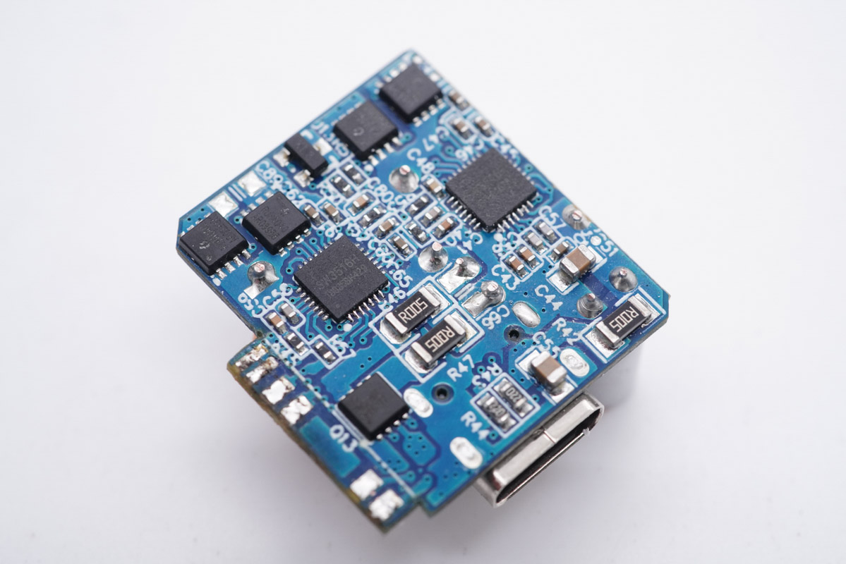

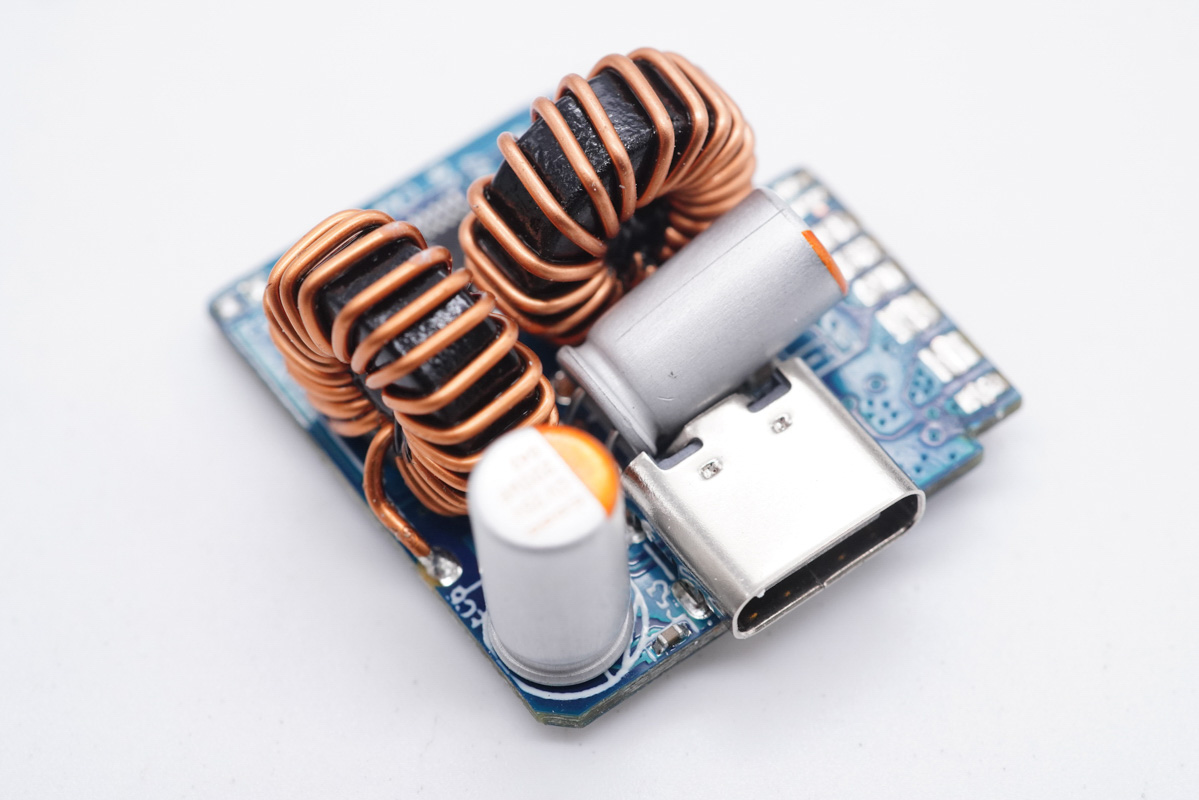

将C1母座所在小板拆下,背面设有两路DC-DC降压电路。
正面设有两路对应的降压电感以及滤波电容。
无丝印MCU,用于三口输出功率智能分配。

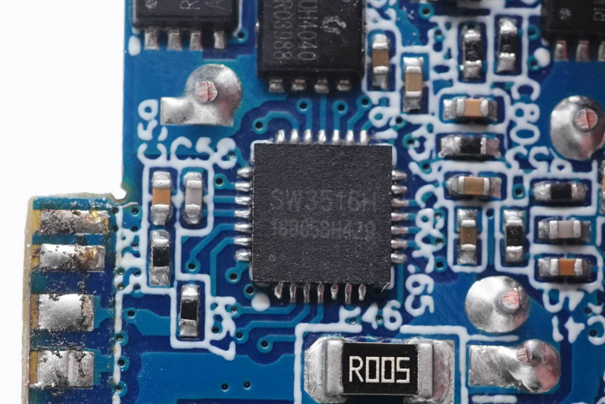

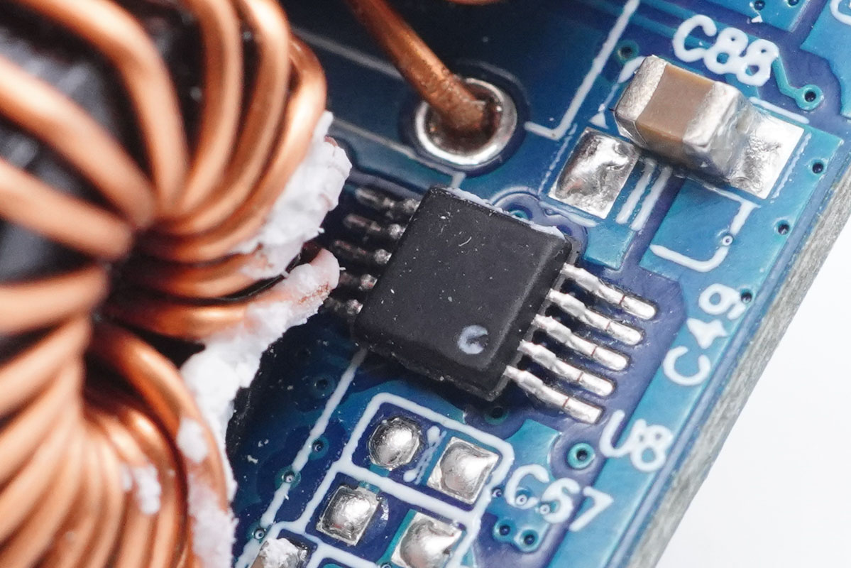

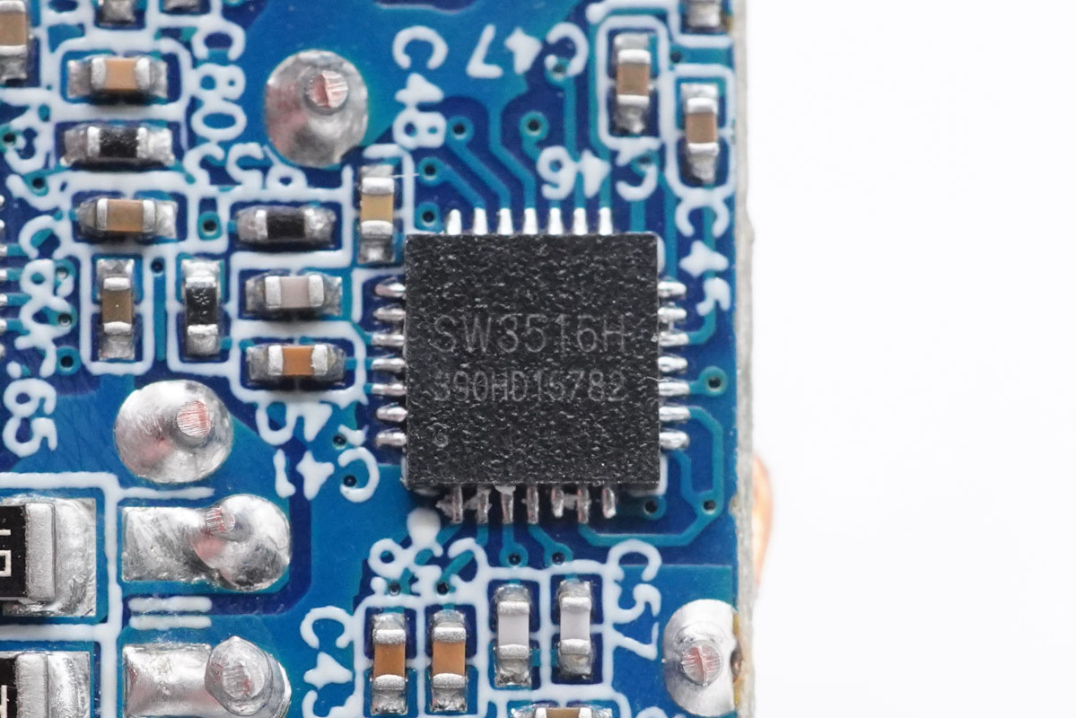

其中USB-C1口单独一路,采用智融SW3516H主控芯片进行降压控制和协议识别。
智融SW3516H是一款高集成度的多快充协议双口充电芯片,支持A+C口任意口快充输出,支持双口独立限流。其集成了5A 高效率同步降压变换器。支持PPS/PD/QC/AFC/FCP/SCP/PE/SFCP等多种快充协议,最大输出PD 100W,CC/CV 模式,以及双口管理逻辑。外围只需少量的 器件,即可组成完整的高性能多快充协议双口充电解决方案。
充电头网通过拆解发现,SW3516H还被华硕65W 2C1A氮化镓充电器努比亚65W氘锋三口氮化镓快速充电器雷柏65W GaN快充绿联65W 4C口氮化镓快充充电器联想90W闪充双口氮化镓充电器鸿达顺120W四口2C2A快充等多款产品采用,此外智融的快充芯片还可用于USB PD快充移动电源、快充车充等领域

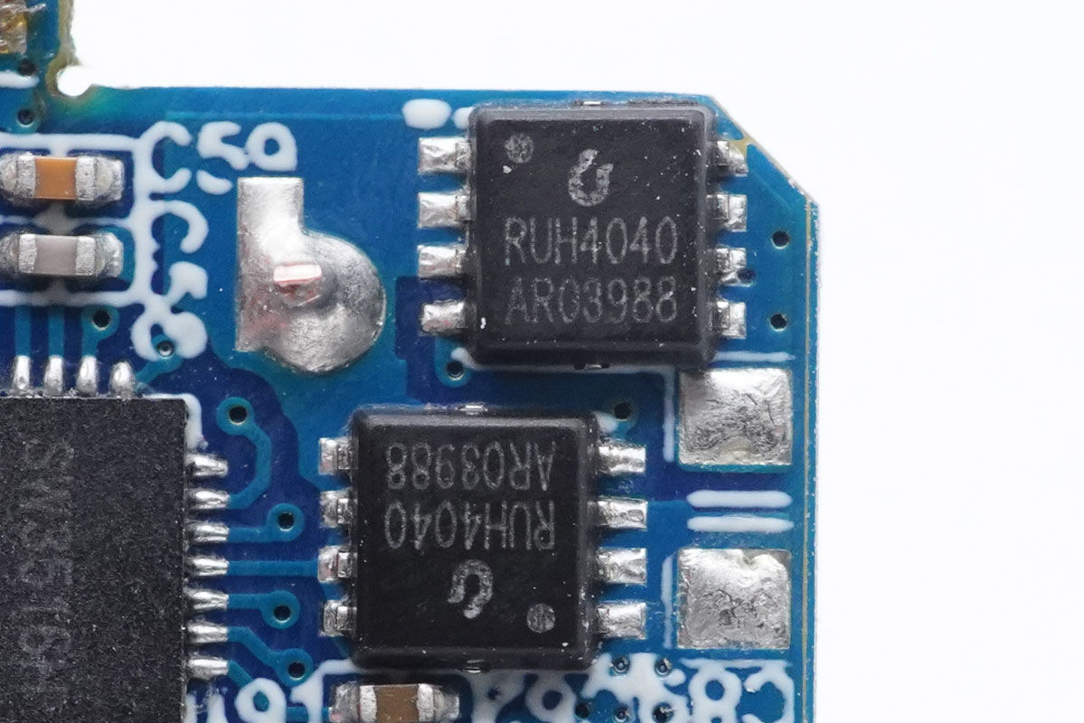

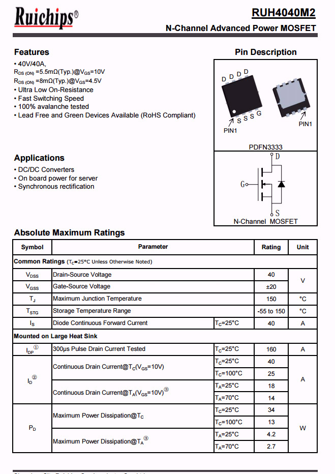

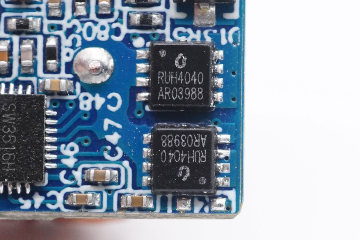

两颗MOS管来自锐骏半导体,型号为RUH4040M2,耐压40V,用于为USB-C1口输出同步整流降压。
锐骏RUH4040M2详细资料。
充电头网了解到,采用锐骏MOS的产品还有华硕65W 2C1A氮化镓充电器雷柏65W GaN快充绿联65W 4C口氮化镓快充充电器鸿达顺120W四口2C2A快充摩米士65W 2C1A氮化镓快充充电器倍思45W 1A1C氮化镓充电器倍思120W氮化镓+碳化硅PD快充充电器等多款产品采用。

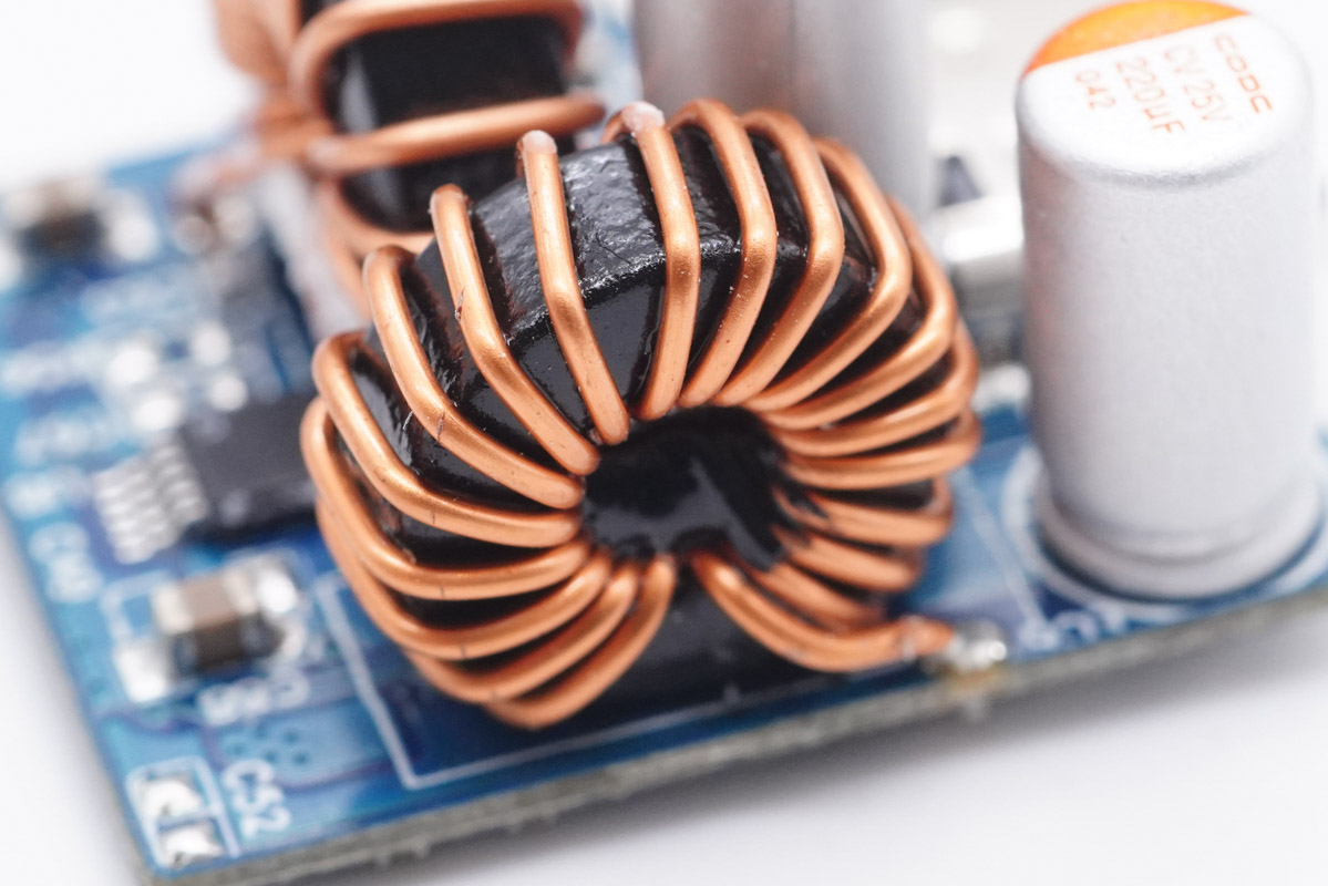

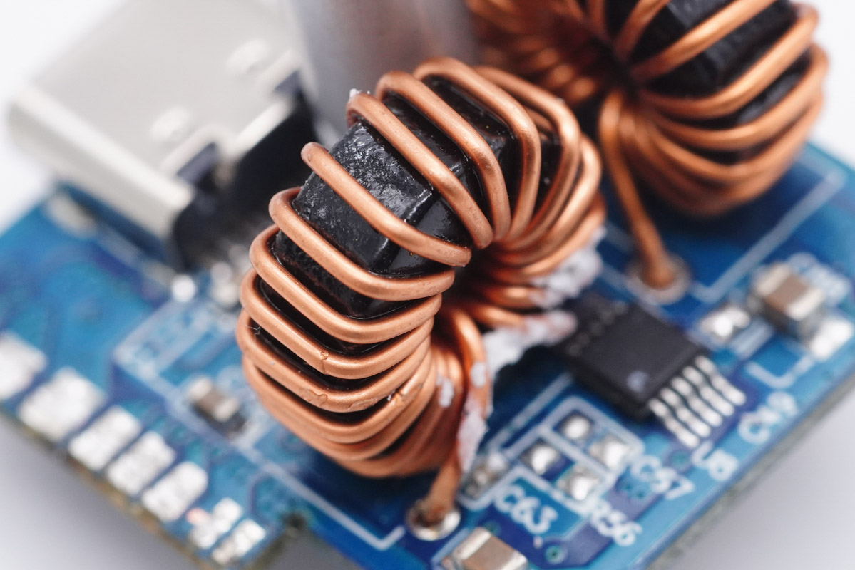

降压电感特写。

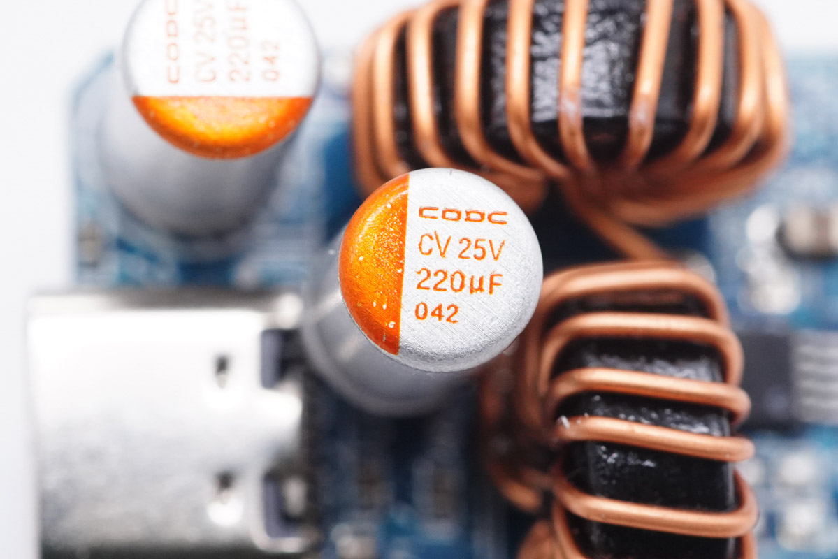

降压输出滤波固态电容也是来自华容伟业,规格为25V 220μF。
USB-C1母座特写,过孔焊接。

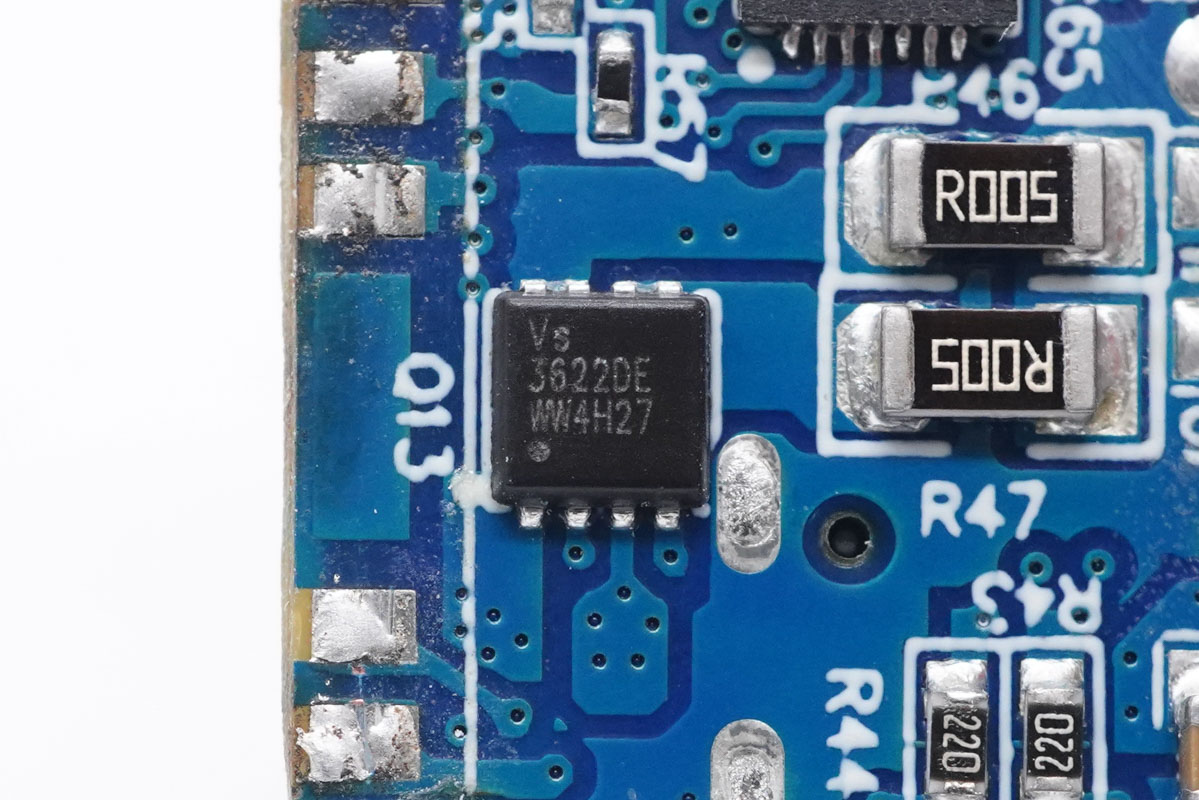

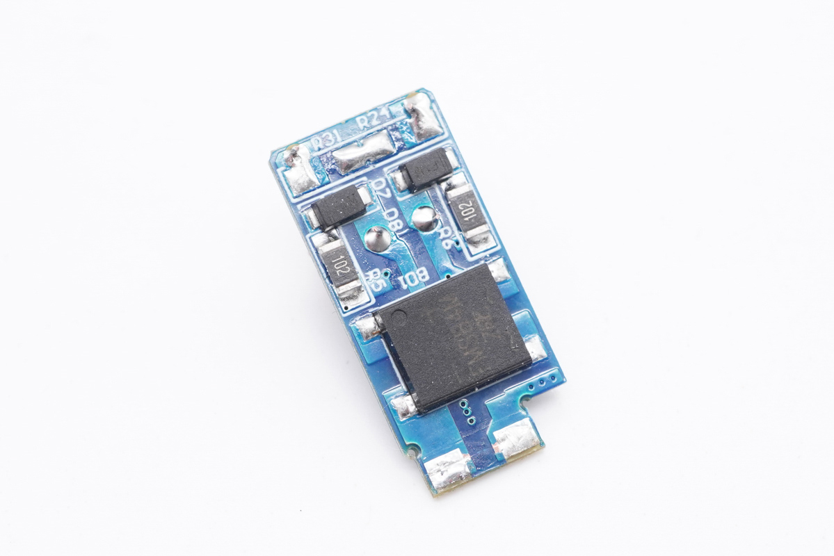

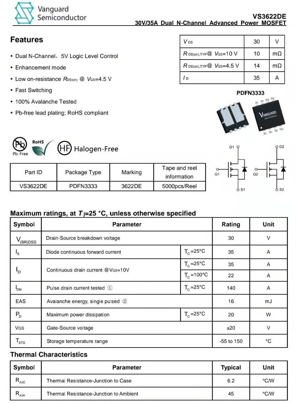

威兆半导体VS3622DE,双NMOS管,耐压30V,PDFN3333封装,这里作为USB-C2和USB-A口的输出VBUS开关,右侧是两路输出的独立检流电阻。
威兆半导体VS3622DE资料信息。

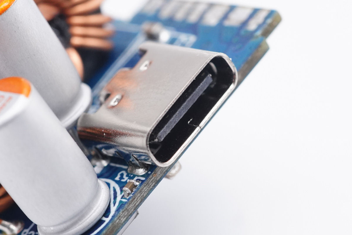

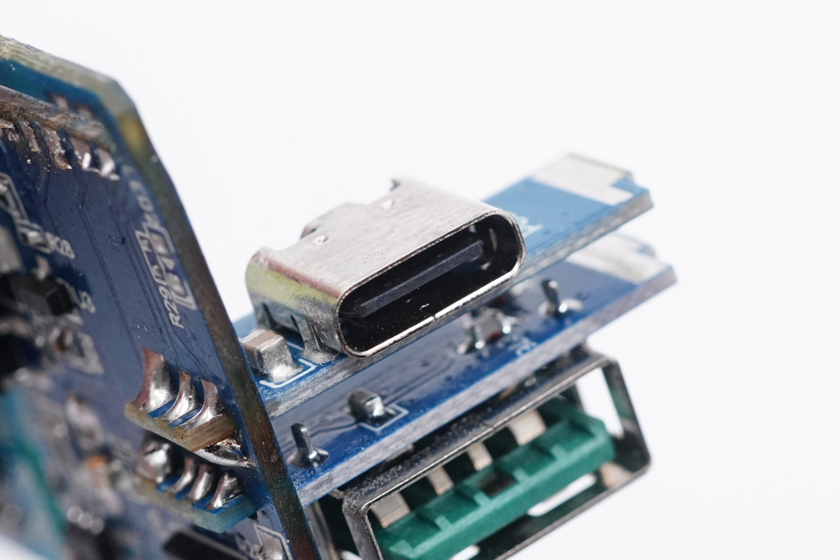

USB-C2母座特写。

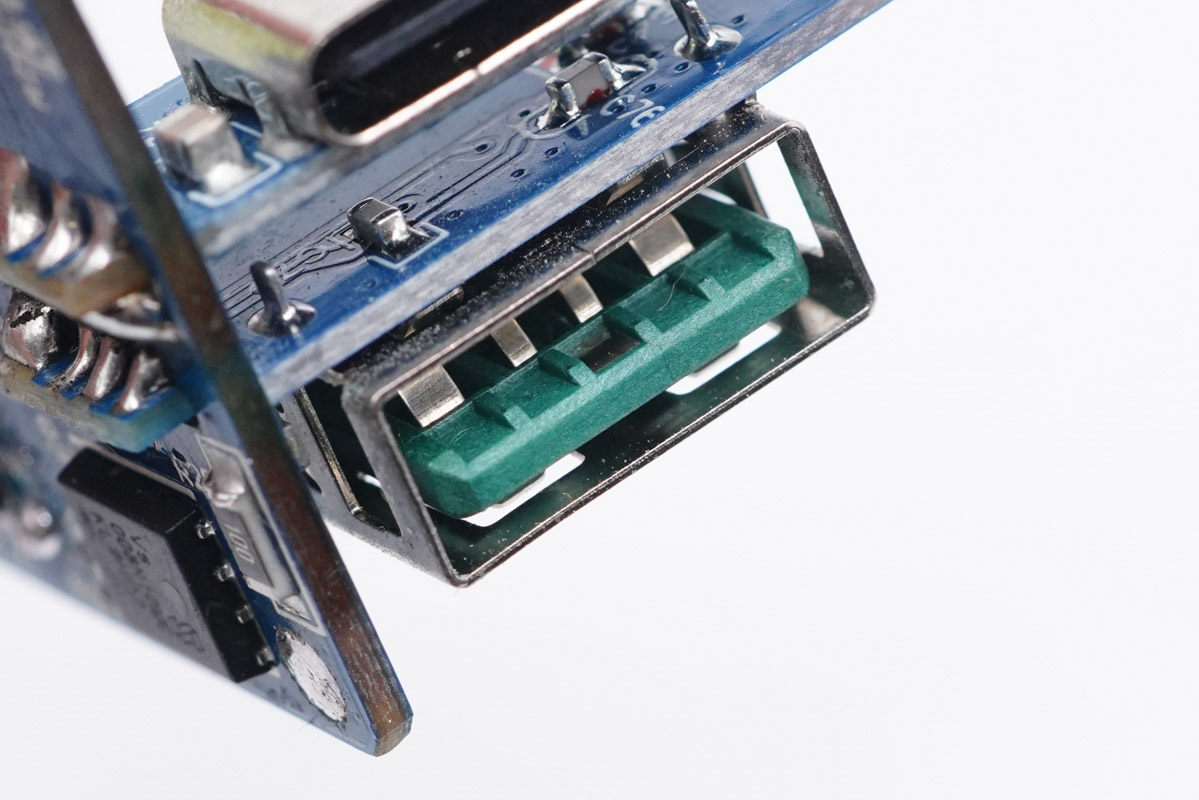

USB-A母座特写,正负极加宽,舌片前端有特殊触点。
