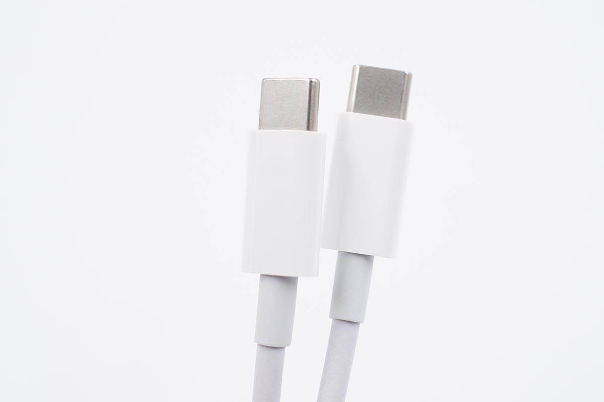

线头塑料壳亮面设计,两端均做了抗弯折处理。

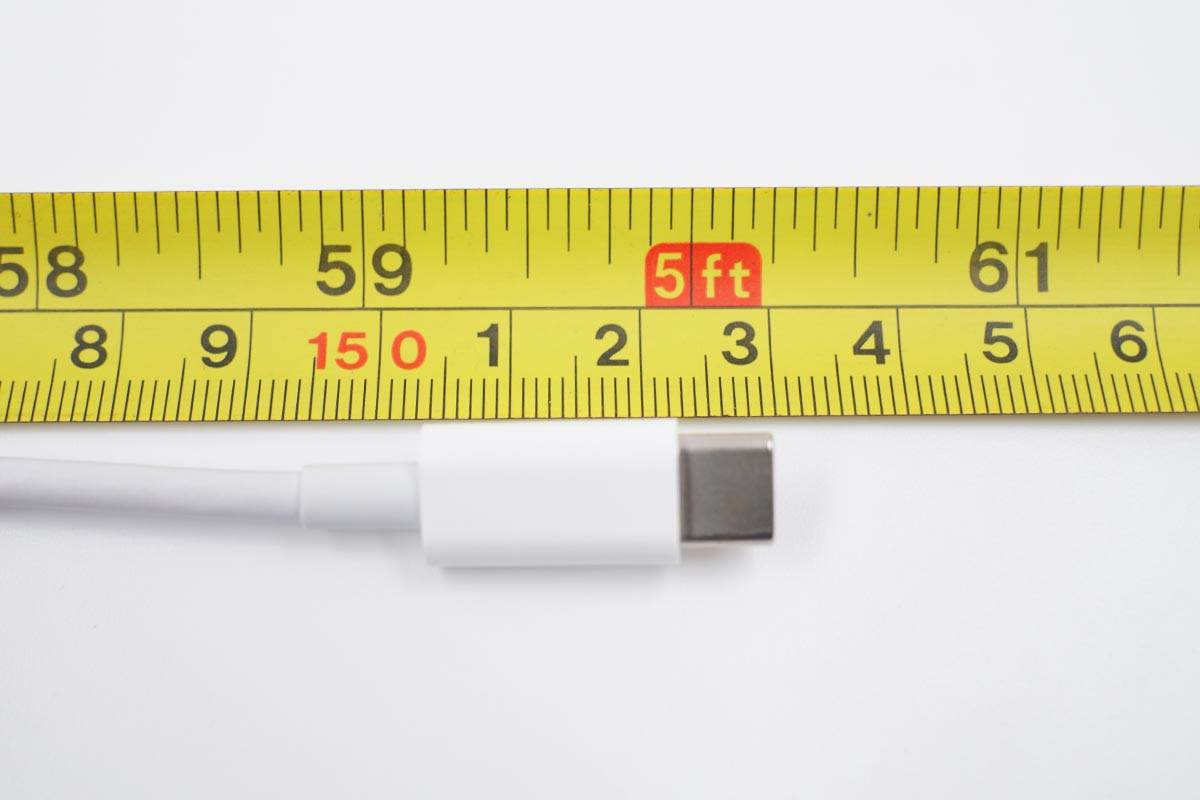

整根线缆长约153cm。

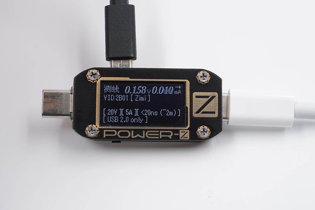

使用ChargerLAB POWER-Z KM001C检测显示该线缆带有E-Marker芯片,其电力传输能力为20V5A 100W,数据传输能力为USB2.0。

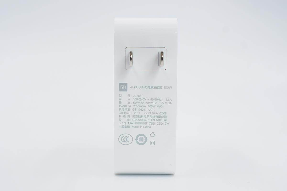

插脚采用单独塑料模块,输入端外壳上标注有充电器参数
型号:AD100
输入:100-240V~50/60Hz 1.6A
输出:5V3A、9V3A、12V3A、15V3A、20V5A
制造商:南京酷科电子科技有限公司
监制:江苏紫米电子技术有限公司
充电器已经通过了CCC认证。

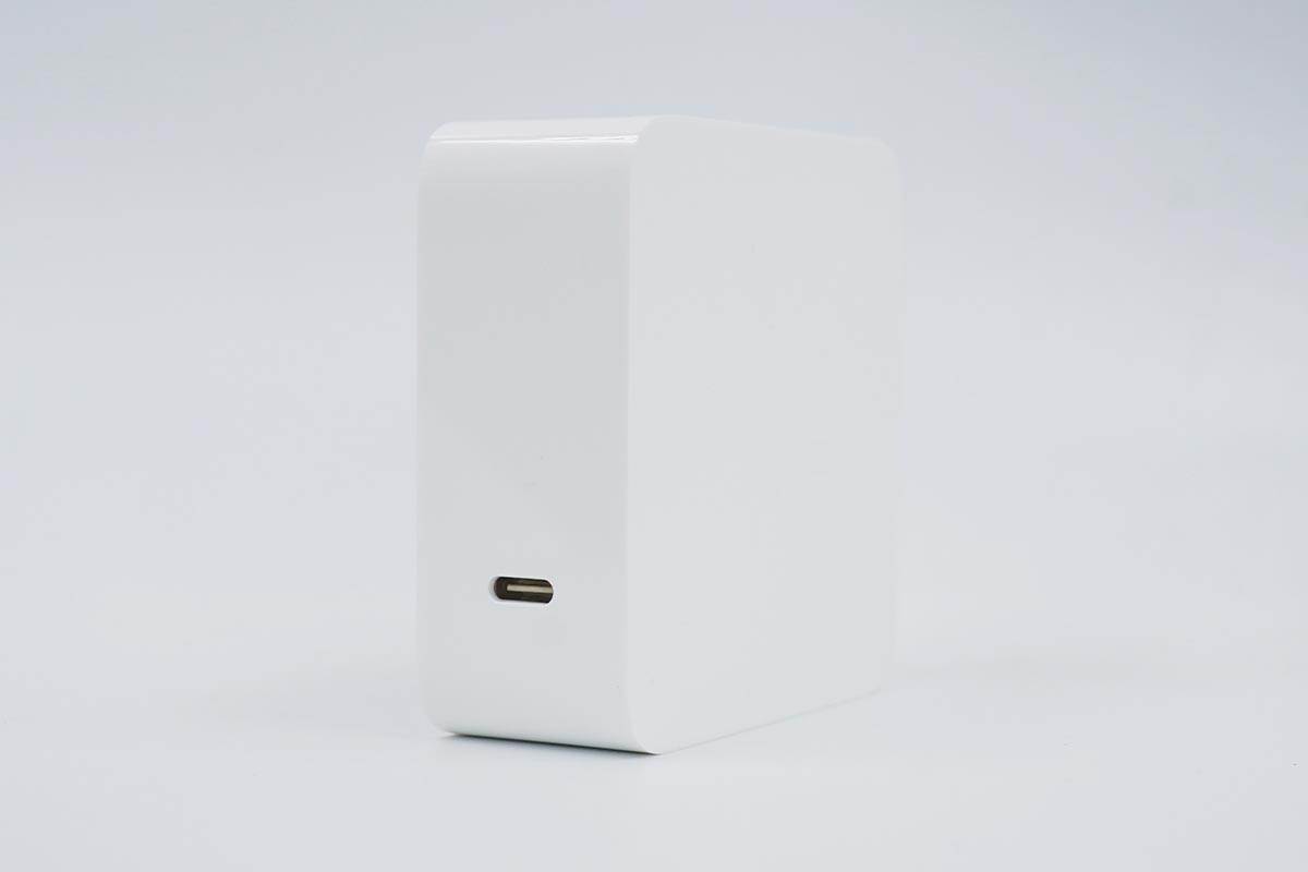

另一面设有一个USB-C接口,白色胶芯不露铜。

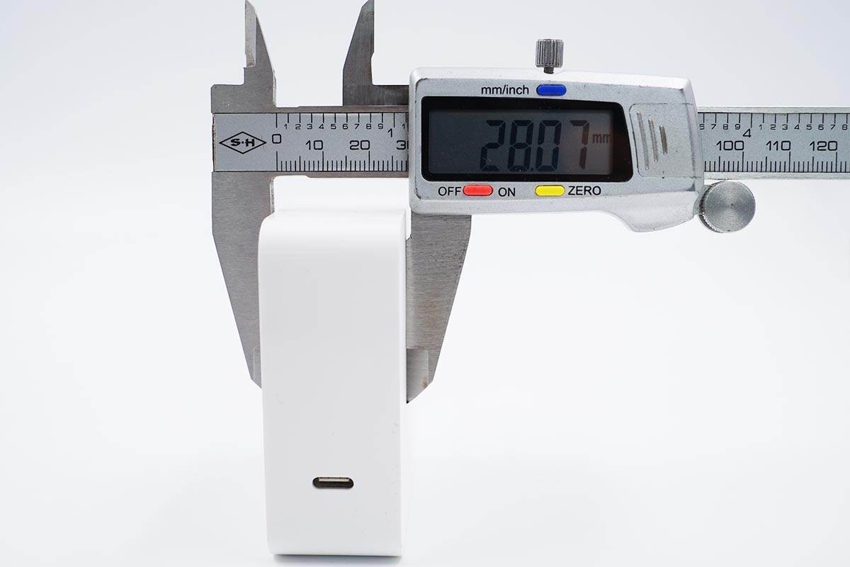

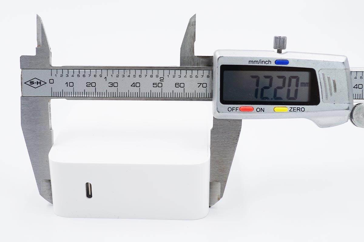

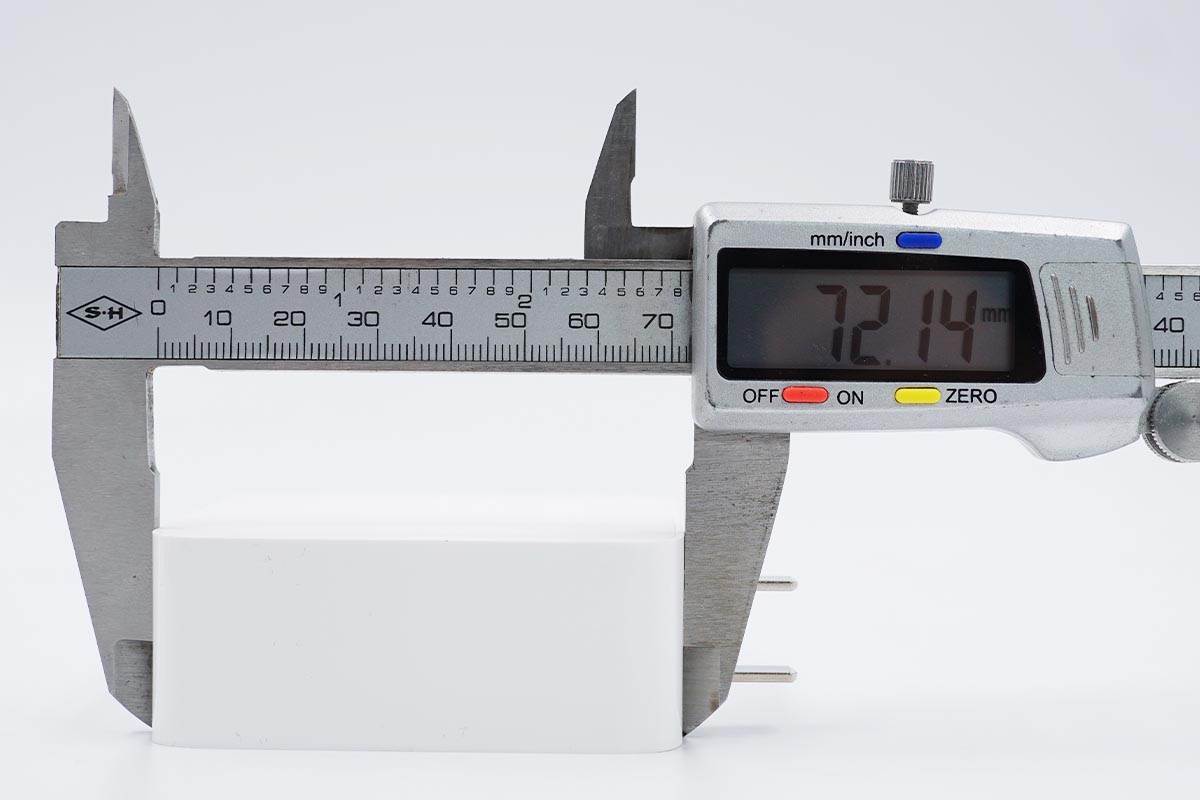

使用游标卡尺实测充电器机身高度为72.14mm。
宽度为72.2mm。

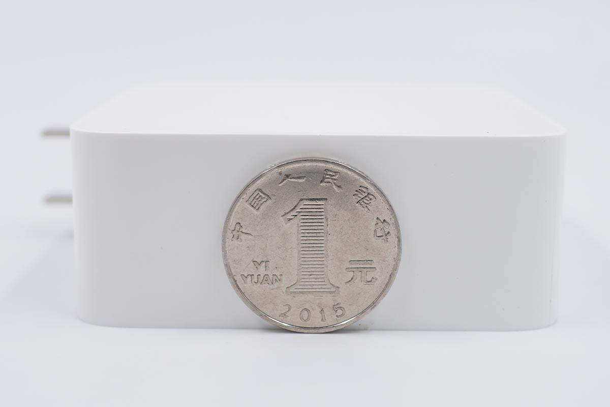

厚度为28.07mm。
机身厚度比一元硬币直径大一点。

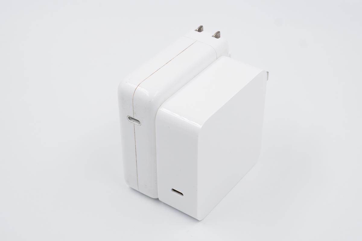

和苹果96W充电器直观对比,功率更大,体积反倒还要小一圈。

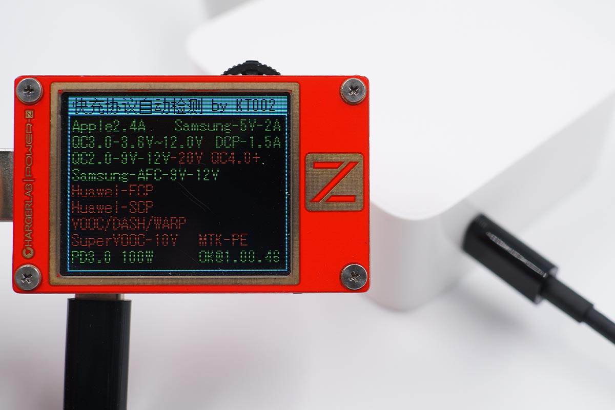

使用ChargerLAB POWER-Z KT002检测USB-C口输出协议,显示支持Apple 2.4A、Samsung 5V2A和DCP协议,以及QC2.0/3.0、AFC、PD3.0快充协议。
此外PDO报文显示C口还具备5V3A、9V3A、12V3A、15V3A、20V5A五组固定电压档位。

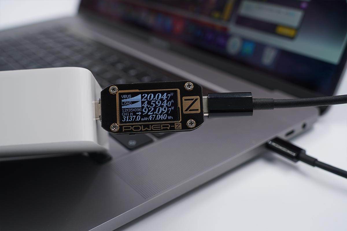

拿来给苹果MacBook Pro 16进行充电,实测充电功率为20V 4.59A 92W,满功率进行充电。

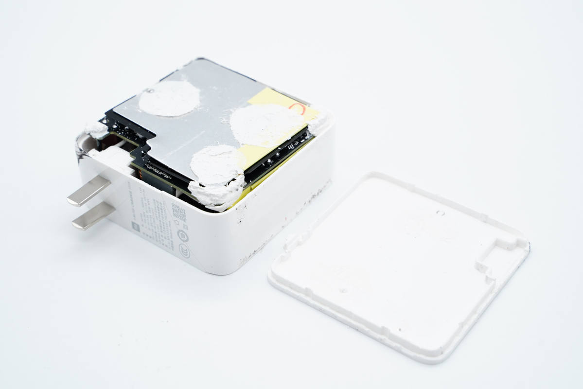

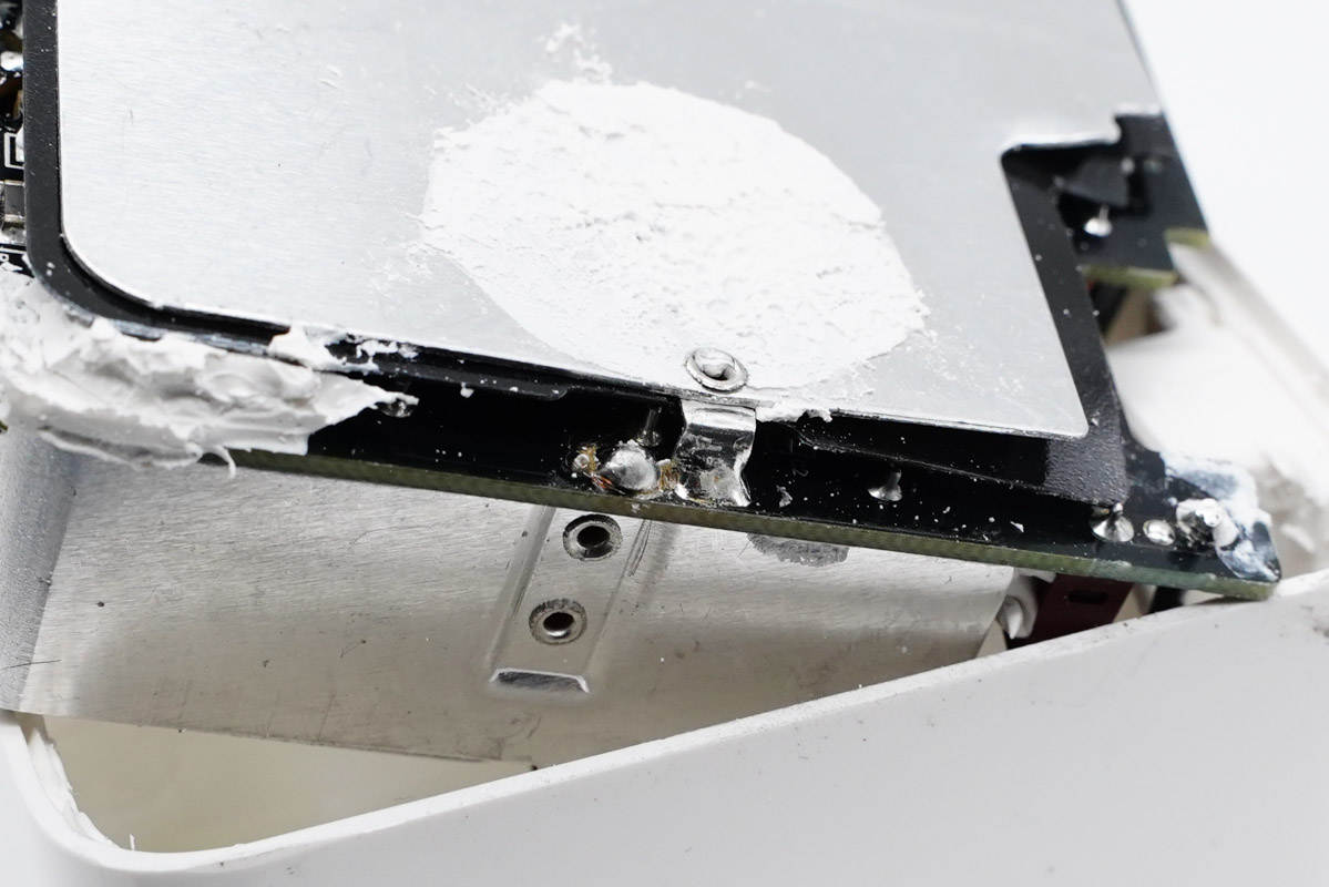

将机身壳拆开,边缘采用超声波焊接封装。

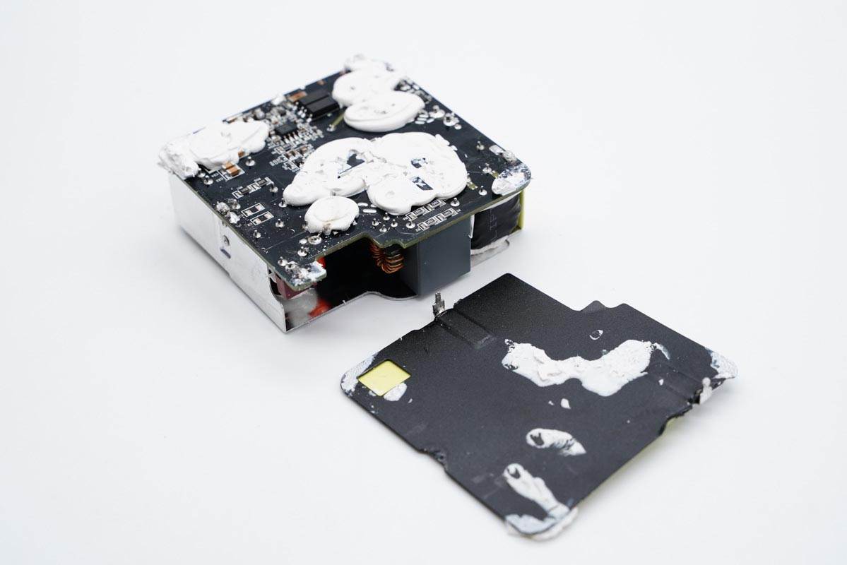

散热铝板和PCB板锡焊固定。

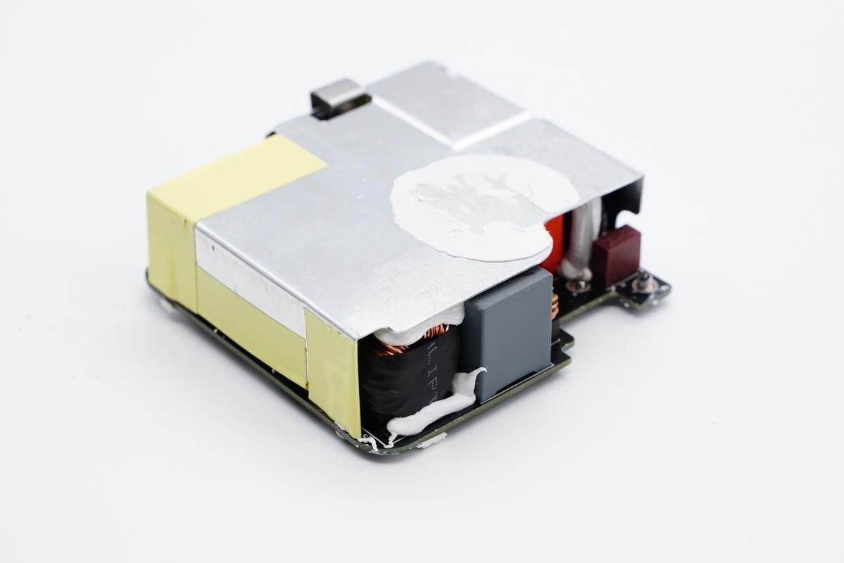

整个PCBA模块除了输入端,其余各面均覆盖散热片。
主板背面主要发热芯片也都打胶帮助导热。

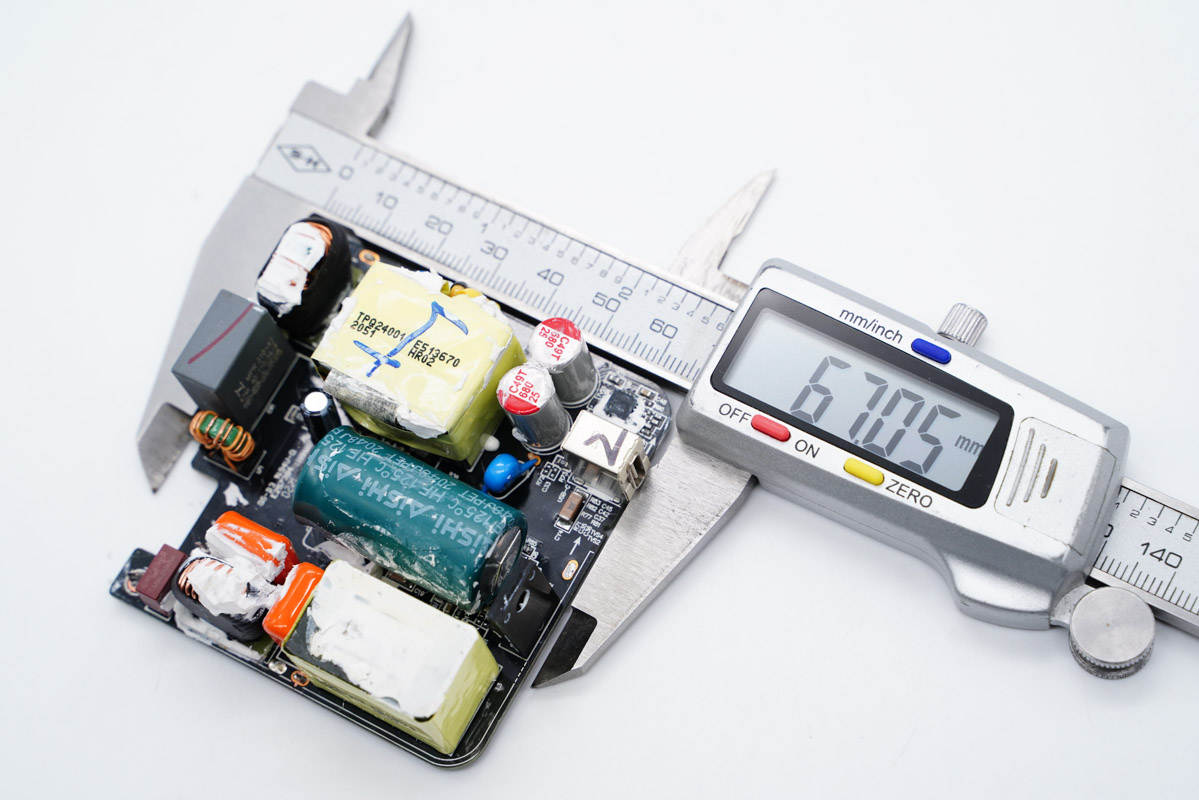

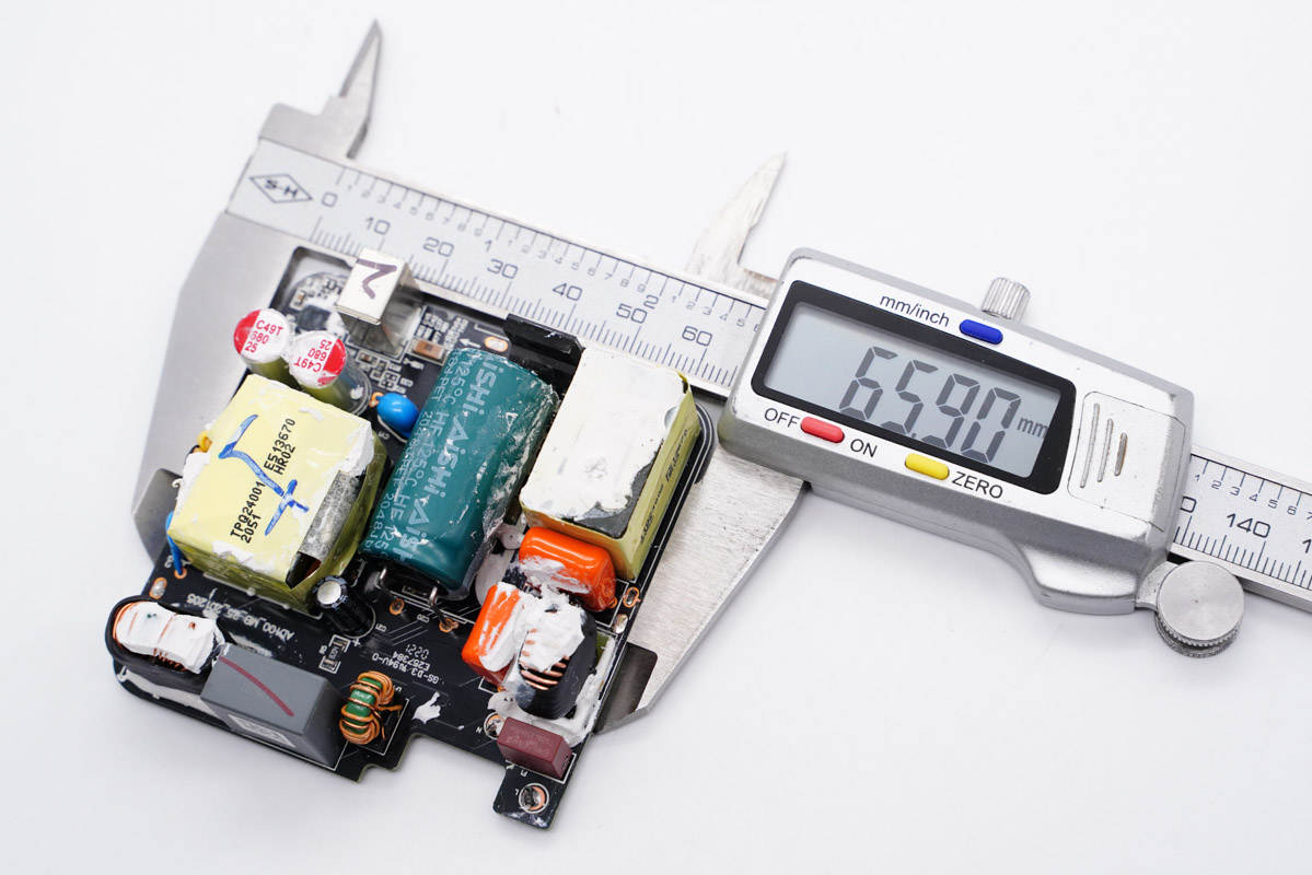

使用游标卡尺实测充电器主板长度为67.05mm。
宽度为65.9mm。

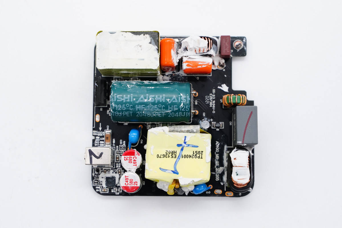

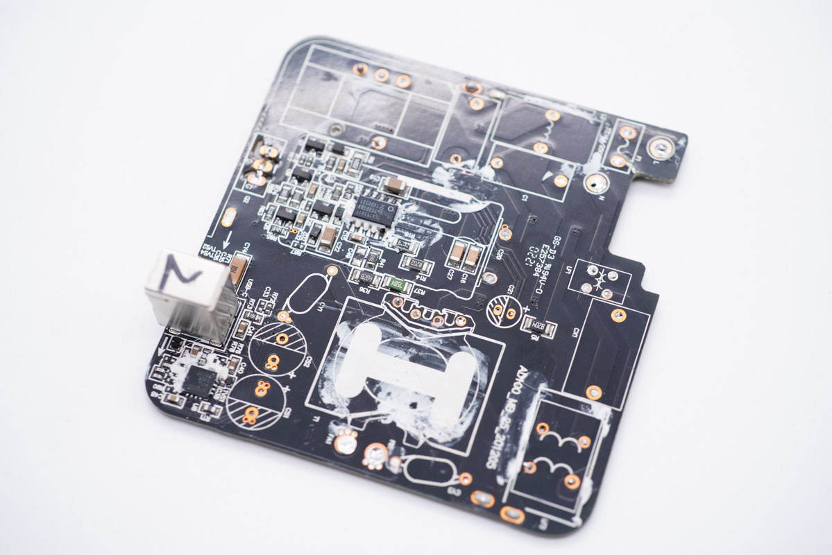

PCB板正面一览,各元器件布局相对稀疏,可以避免积热。

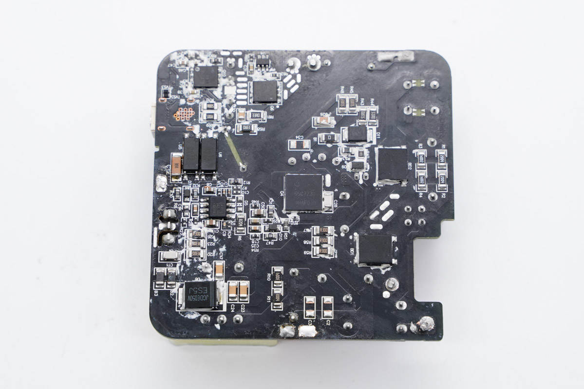

PCB板背面一览,两颗光耦横跨在初次级之间,初级侧有两颗整流桥、初级开关MOS管、PFC升压控制器;次级侧有同步整流控制器、同步整流管和输出VBUS开关管。
经过对充电器电路观察发现,小米这款100W PD快充充电器内部采用APFC升压后为反激开关电源供电,开关电源宽范围输出,由协议芯片控制输出电压的架构。下面我们就从输入端开始一一了解各元器件的信息。

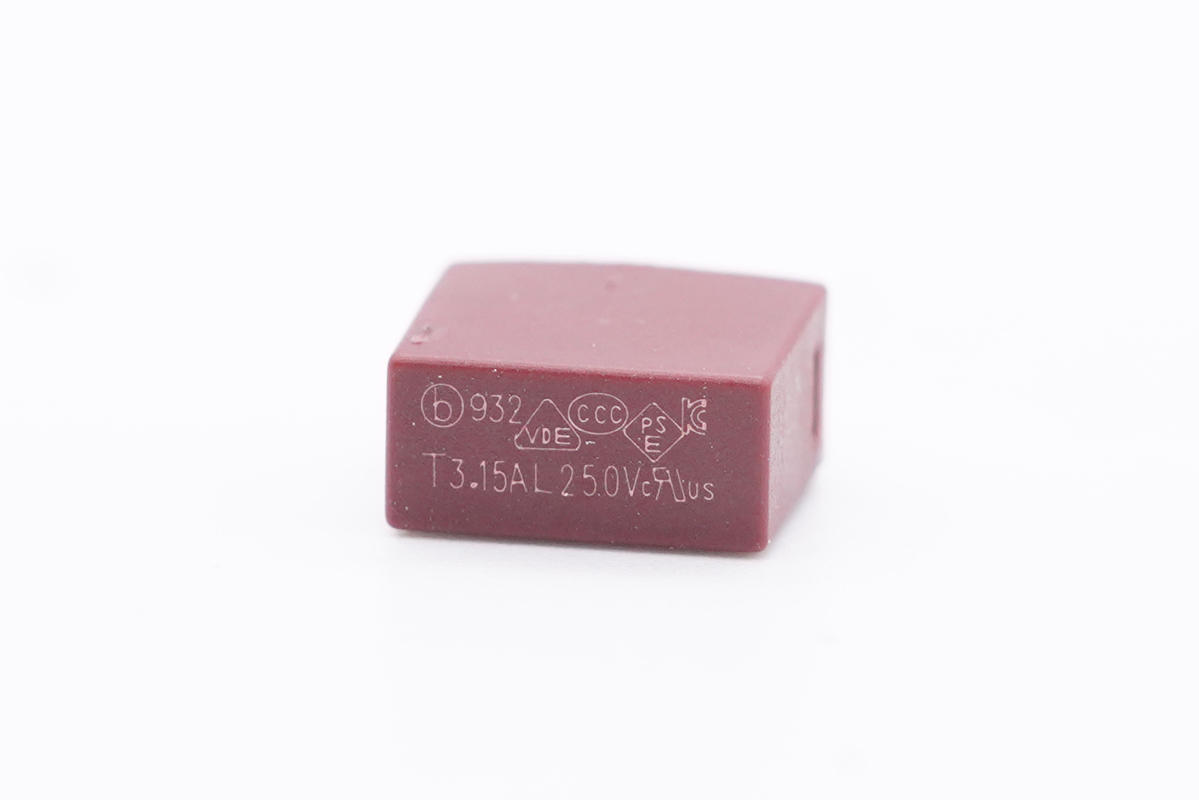

延时保险丝特写,规格为3.15A 250V。

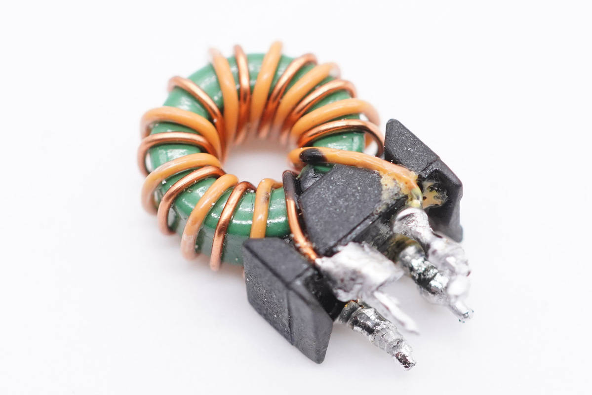

共模电感双线绕制,用于滤除EMI干扰。
另一颗共模电感外套绝缘管,底部设有小板来和主板进行隔离,加强绝缘。

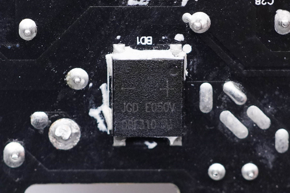

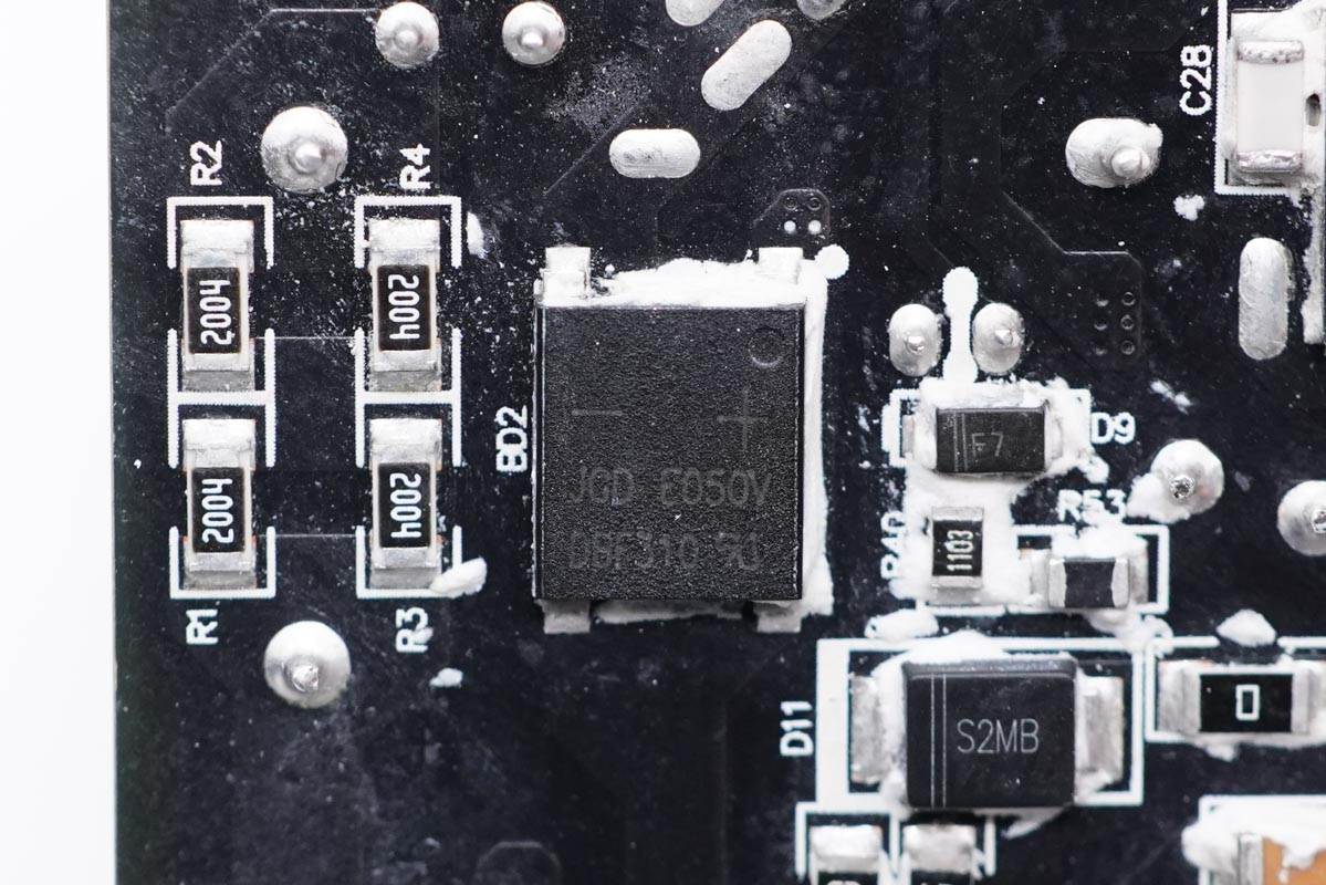

DBF310整流桥特写。
另一颗特写,设置两颗用于均摊发热。

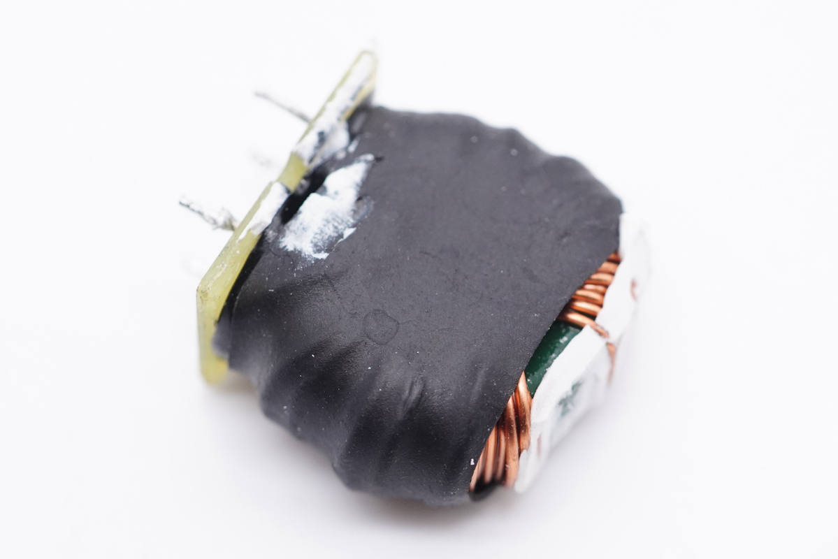

滤波电感特写,底部同样设有小隔离板。

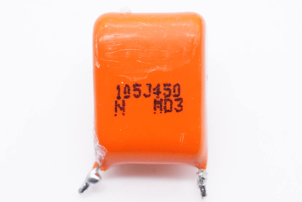

另一颗特写,105J450V。

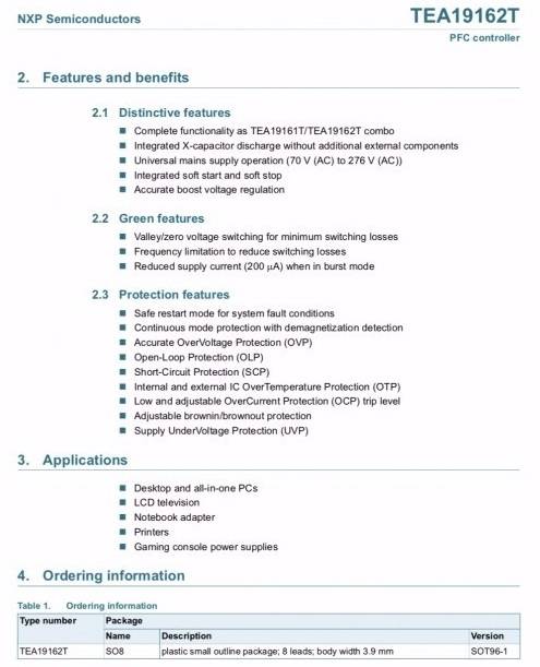

PFC控制器采用NXP恩智浦TEA19162,用于将整流后的电压升压,进行主动功率因数校正,内部集成X电容放电元件,无需外部元件,集成软启动和关断,支持高精度稳压升压,并且内置多重完善的保护功能。
恩智浦TEA19162规格资料。

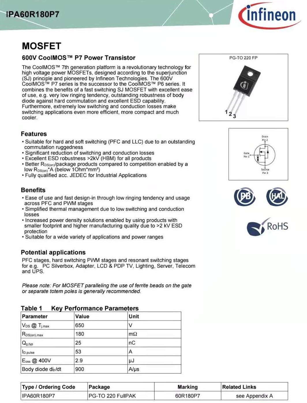

PFC升压开关管来自英飞凌,型号IPA60R180P7,耐压650V,导阻180mΩ。
英飞凌IPA60R180P7资料信息。

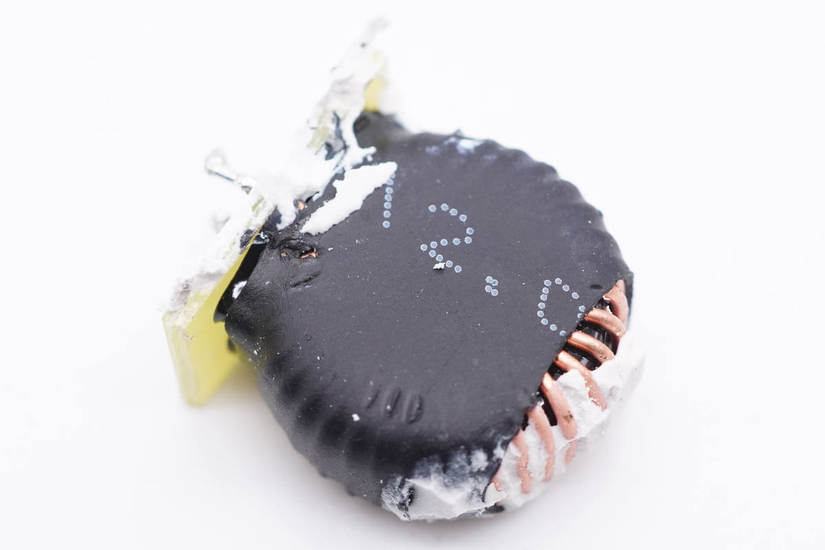

PFC升压电感特写,侧面喷码有信息。

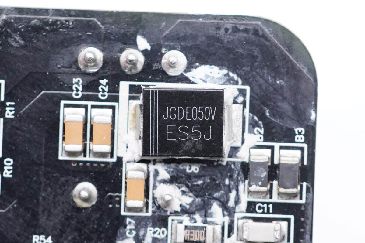

ES5J二极管,超快速5A二极管,用于PFC升压整流。

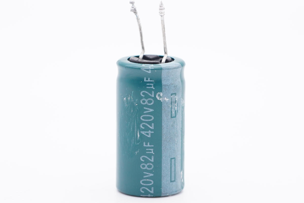

高压滤波电解电容规格为420V 82μF。

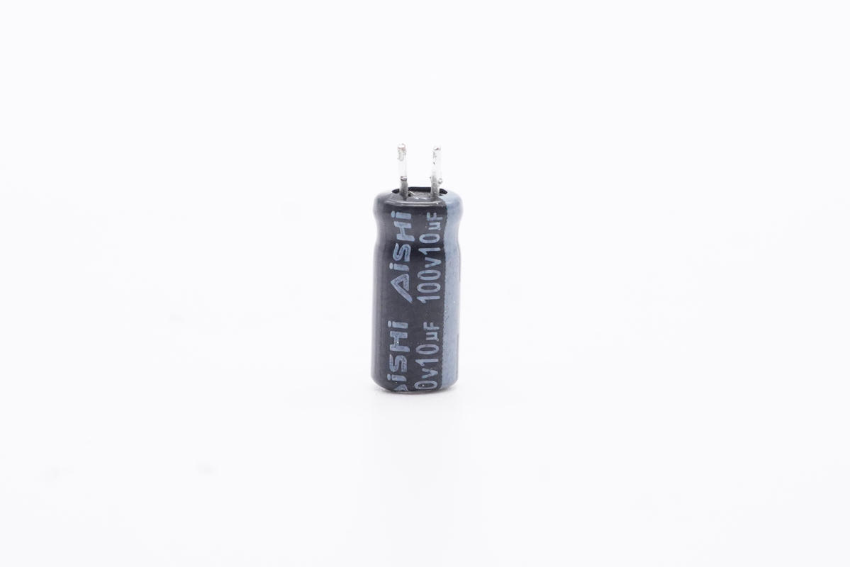

主控芯片供电电容也是来自艾华,规格为100V 10μF。

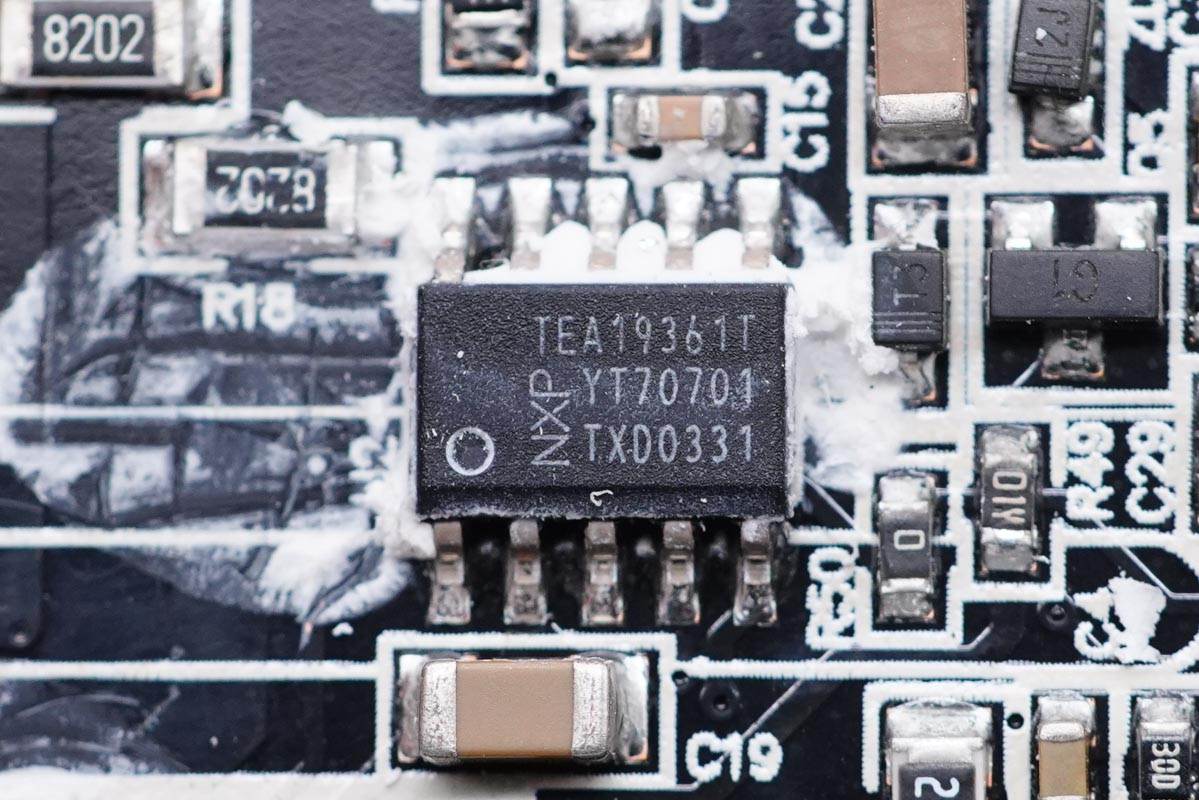

充电器主控芯片采用恩智浦TEA19361T,其采用准谐振反激,支持宽电压范围输出,支持轻载下的突发模式。
恩智浦TEA19361T资料信息。

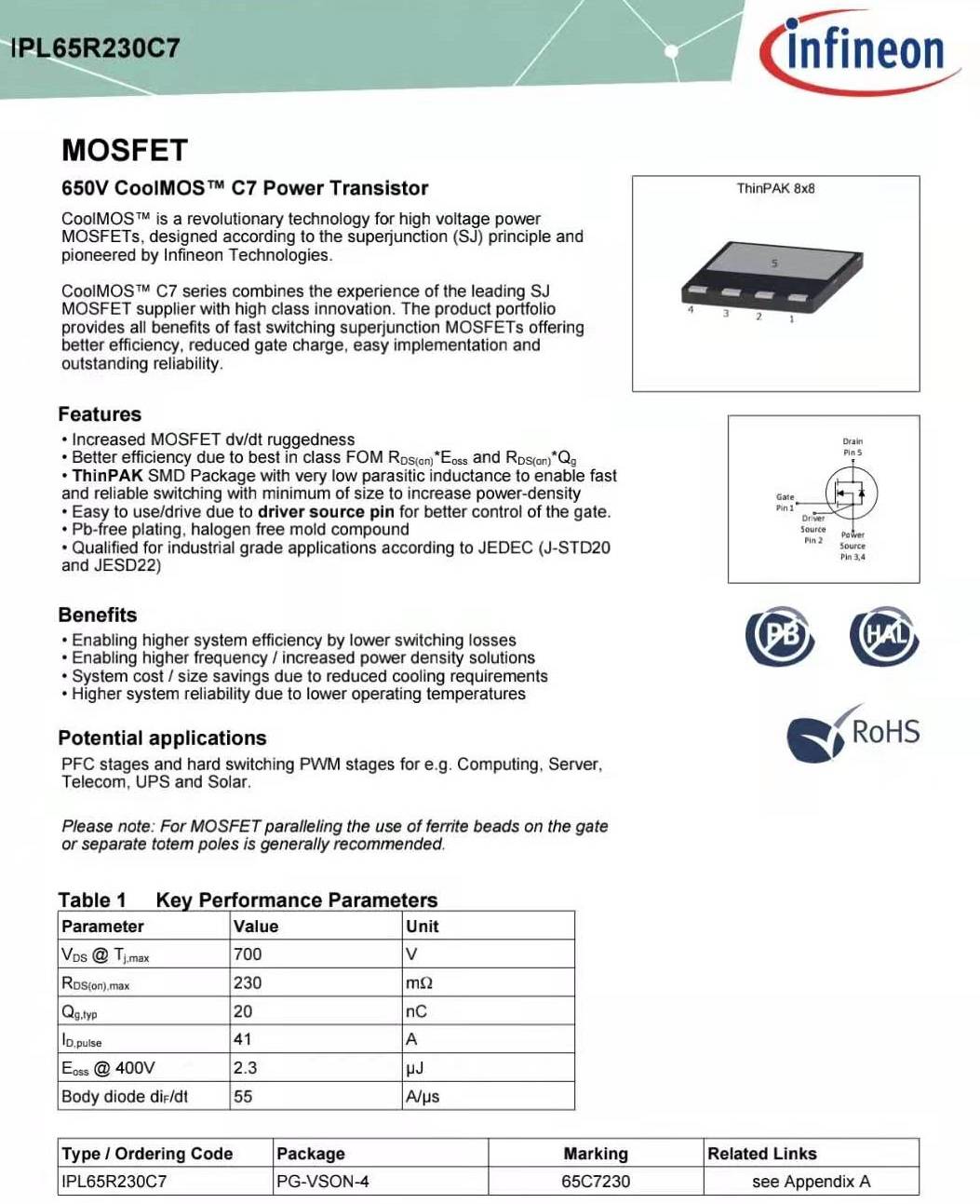

初级开关MOS管来自英飞凌,型号IPL65R230C7,650V耐压,230mΩ导阻,ThinPAK 8×8封装。
英飞凌 IPL65R230C7 详细资料。

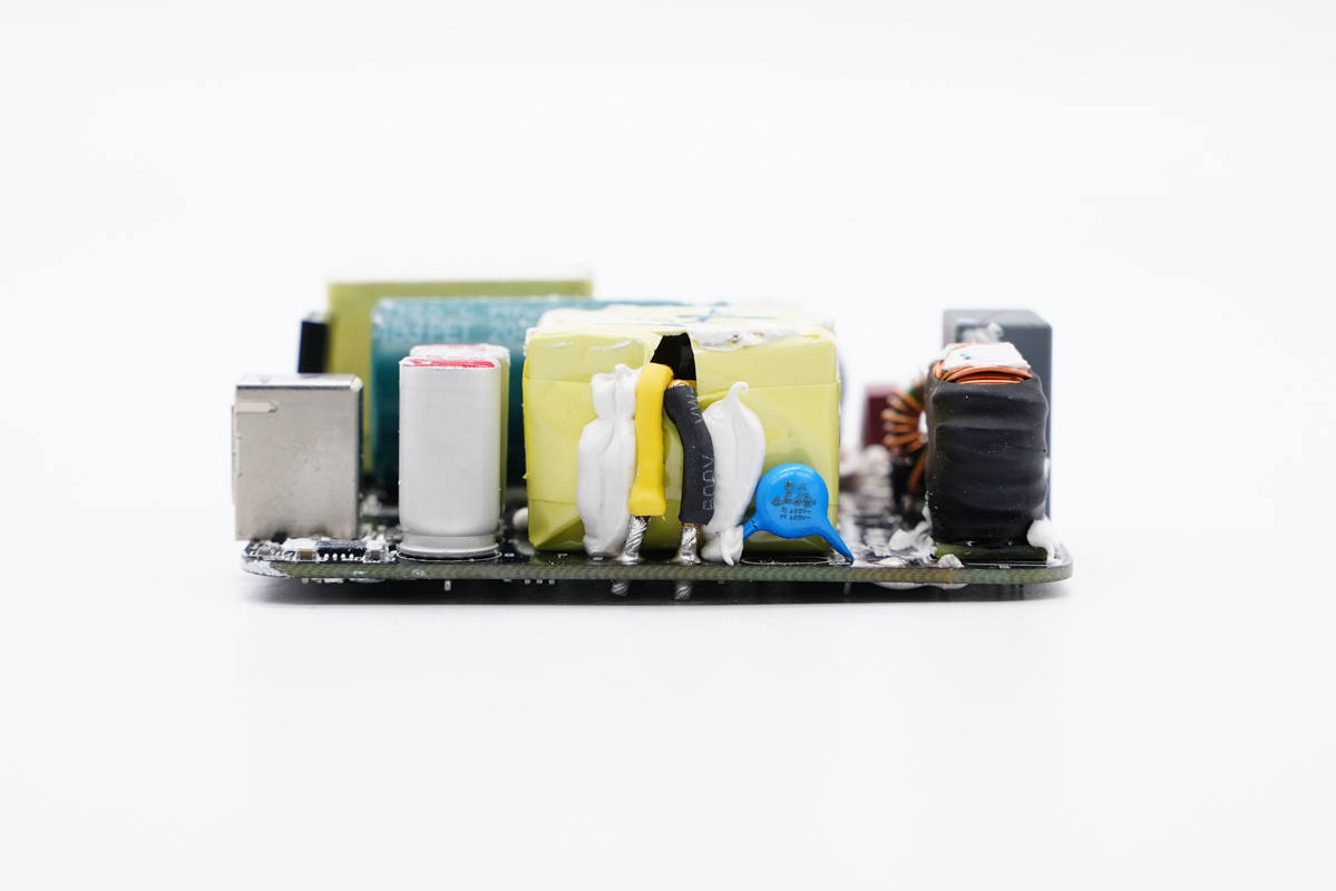

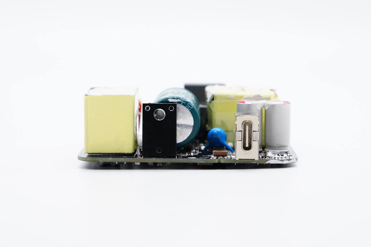

主板另一侧设有变压器、Y电容、输出滤波固态电容等。

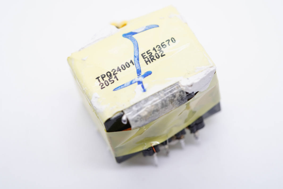

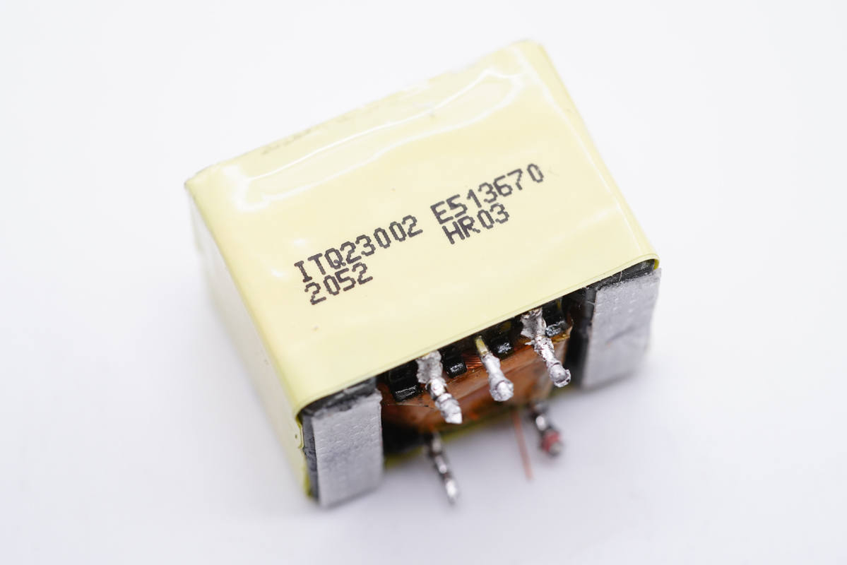

变压器特写,顶部喷码有信息。
两颗亿光EL 1018光耦,用于电压检测和过流保护功能。

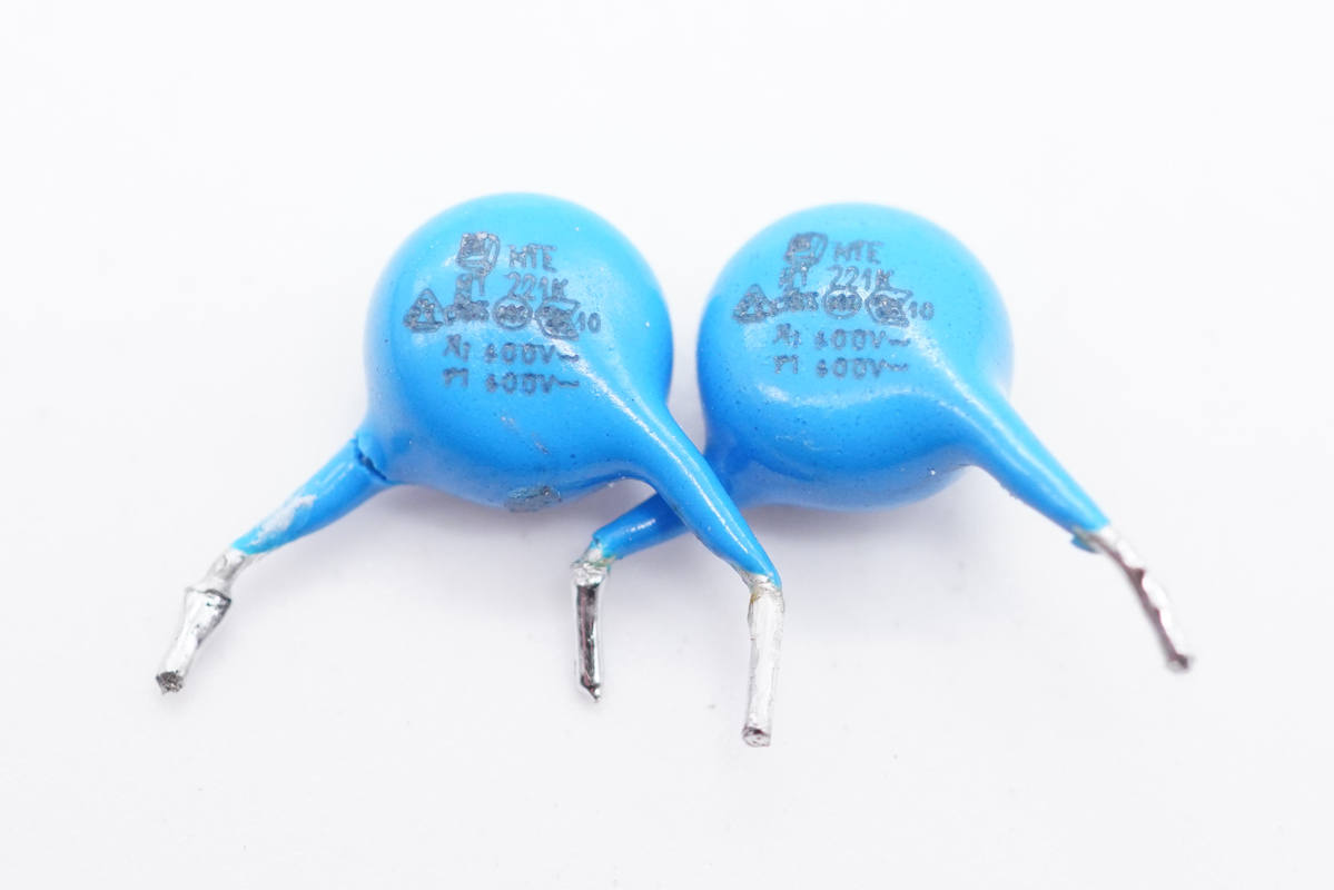

蓝色Y电容特写,用于输出抗干扰。

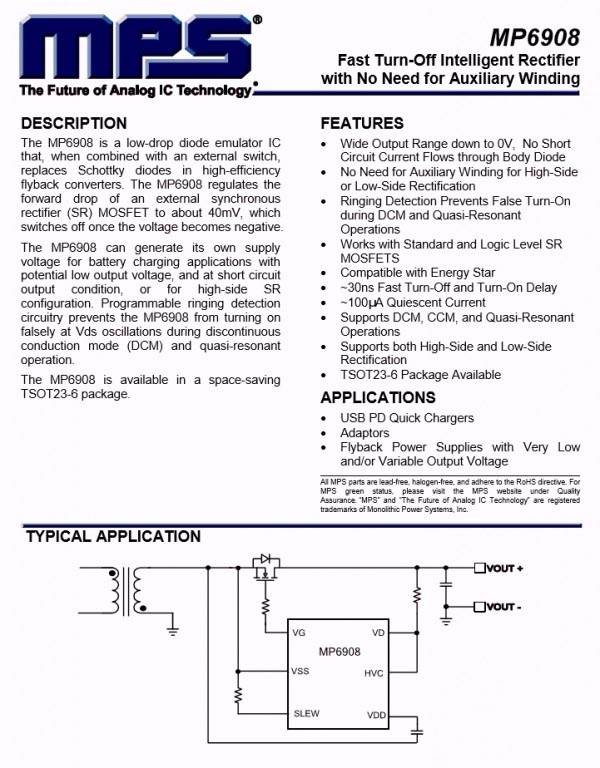

MPS芯源半导体次级同步整流控制器MP6908,支持宽输出电压范围,支持DCM/CCM/准谐振多种操作模式,支持高侧和低侧同步整流。
MP6908详细规格参数。
充电头网了解到,采用MPS MP6908的还有闪极100W 3C1A氮化镓快充充电器、雷柏65W GaN快充、安克65W PD快充、小米65W GaN充电器、小米18W双模充、电友65W 2C1A氮化镓快充、联想YOGA 65W PD快充。此外MPS同步整流芯片还被小米9 Pro原装45W快充充电器、thinkplus 45W USB PD充电器、紫米65W 2C1A桌面PD快充充电器等数十款产品采用。

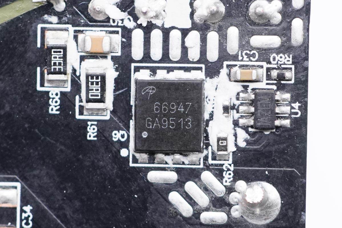

次级同步整流MOS来自AOS万代半导体,丝印66947。
两颗输出滤波固态电容并联,规格都是25V 680μF。

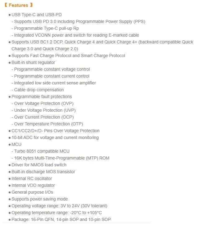

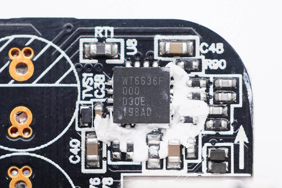

USB PD协议芯片采用伟诠WT6636F,这是一颗通过USB-IF协会USB PD3.0(PPS)认证的协议芯片(TID号:1080018),另外通过了高通QC4+认证,认证号QC20200316138。
WT6636F支持USB PD3.0和PPS,内置可编程的恒压恒流控制,集成低侧电流采样放大器,支持线损补偿,支持多重保护功能,包括数据线的过压保护,内部集成10bit ADC用于电压和电流检测,内置8051内核单片机,内置放电MOS管。
伟诠 WT6636F 资料信息。
据充电头网了解,采用WT6636F的产品还有魅族65W 2C1A氮化镓充电器、绿联65W氮化镓USB PD快充充电器、小米65W USB PD快充充电器、RAVPower 30W氮化镓充电器、紫米65W USB PD迷你充电器、thinkplus USB PD充电器、ZMI紫米65W 2C1A桌面PD快充充电器。同时,还有数十款产品快充产品采用了伟诠的芯片。

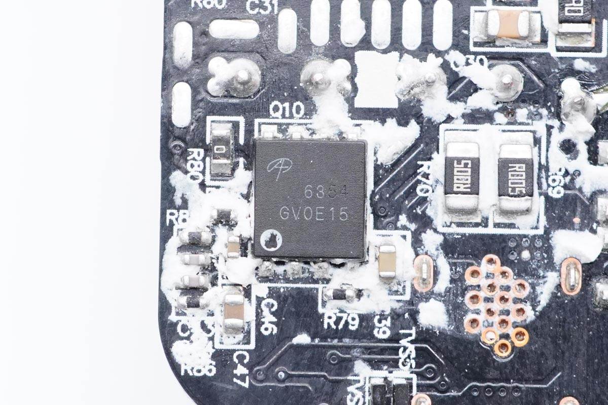

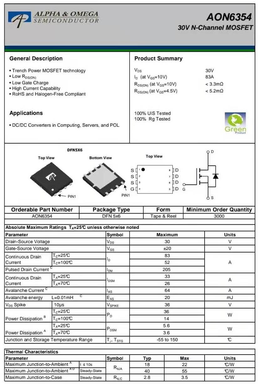

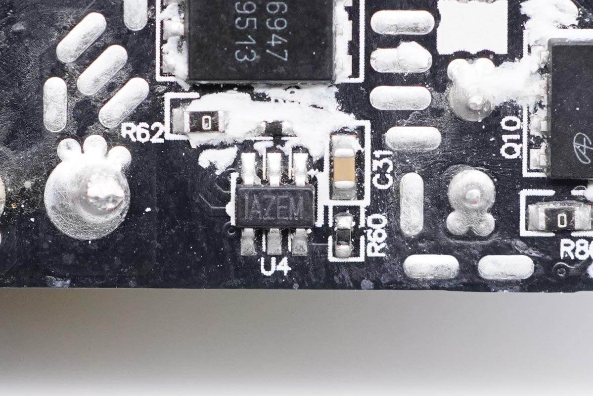

输出VBUS开关管采用万代AON6354,耐压30V,DFN5x6封装。
万代AON6354资料信息。

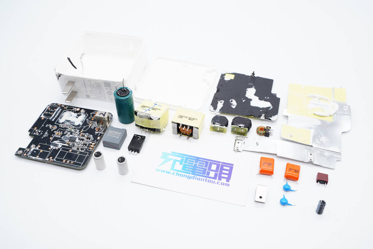

全部拆解完毕。
RedmiBook Pro 15笔电标配的100W充电套装,其中充电器造型方正扁平,且设计非常简洁。产品定位是笔电大功率适配器,采用单C口配置,主打QC、PD3.0快充,具备5V3A、9V3A、12V3A、15V3A、20V5A五组标准电压档位,因此充笔记本会有很好的效果,而对手机等设备就不要太过期待了。
充电头网通过拆解发现,为应对大功率充电带来的发热问题,充电器体积并没有做到极限,各元器件布局相对稀疏,避免积热。其次作为一款百瓦充电器,设计有PFC升压电路,采用了恩智浦TEA19162升压控制器以及英飞凌升压开关管。
开关电源由恩智浦TEA19361T搭配英飞凌初级开关MOS管,以及MPS MP6908搭配万代同步整流管组成,采用伟诠WT6636F进行协议识别控制输出电压。正是得益于恩智浦快充方案的使用,初级侧仅用一颗艾华电容进行高压滤波即可,有效减小充电器体积。整体来看,充电器无论是用料还是做工都很不错。
