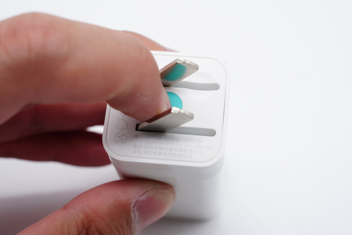

此外充电器在输入端设有一个按钮,轻轻一按便可将折叠插脚弹出使用,设计非常新颖,用户使用起来也方便简单。下面充电头网就对其进行详细拆解,看看充电器内部具体如何设计的。

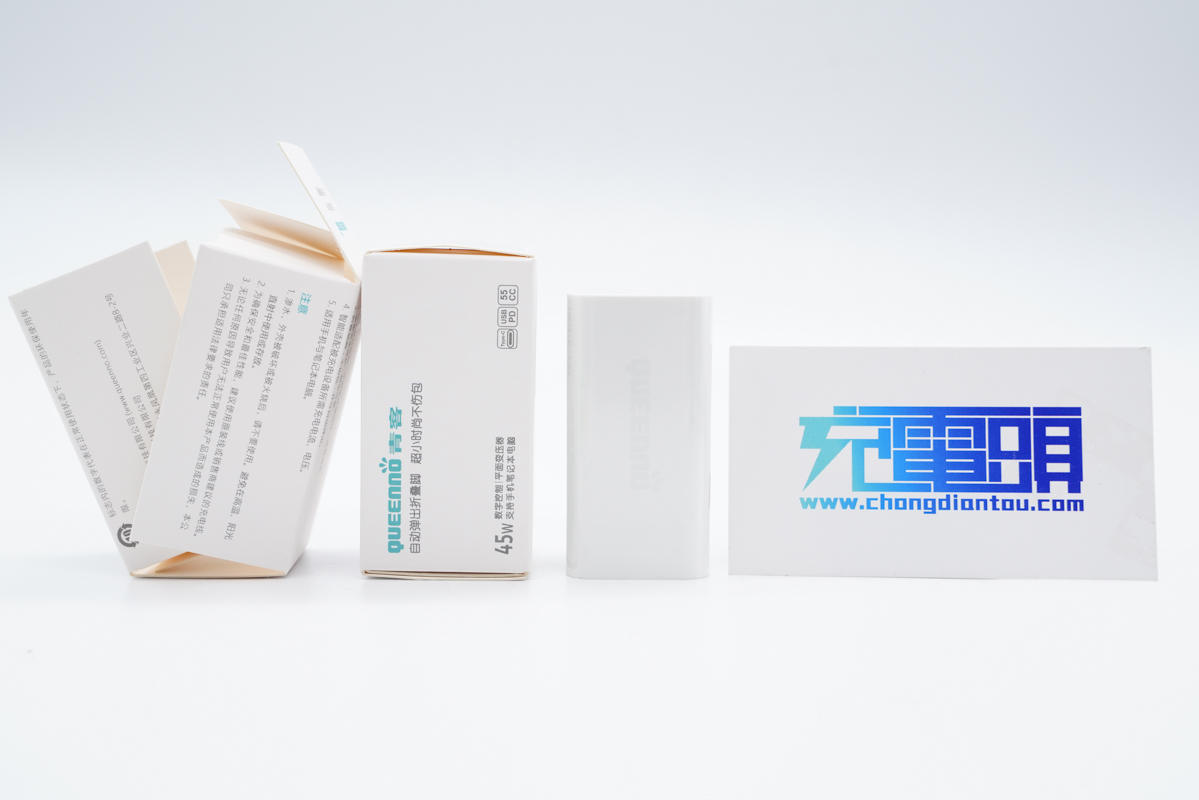

包装内含充电器和使用说明书。

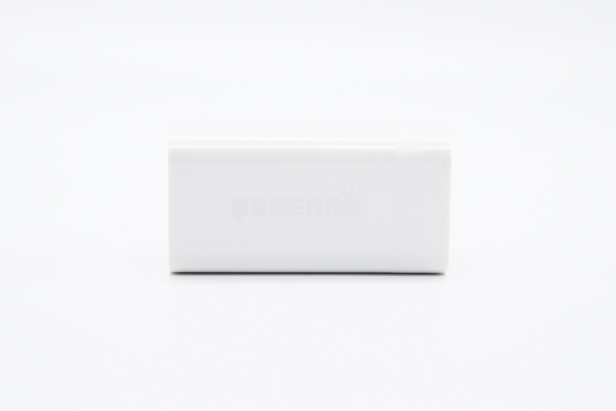

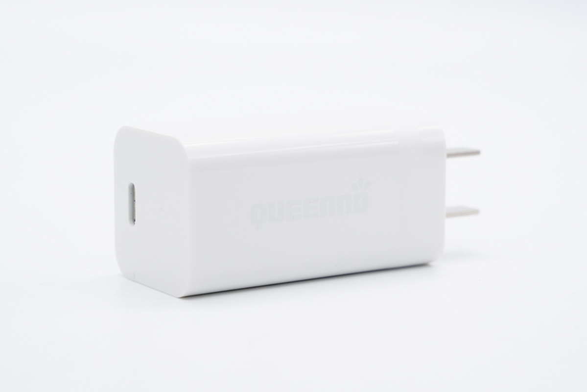

这款充电器采用长条柱状造型设计,整体风格十分简约。除输入端外壳哑光外,其余各面均为亮面设计。腰身各面之间过渡圆润,使用不硌手。总体而言,外观设计很小巧,很新颖,很有质感,让人爱不释手。
其中一面上印有QUEENNO品牌logo。

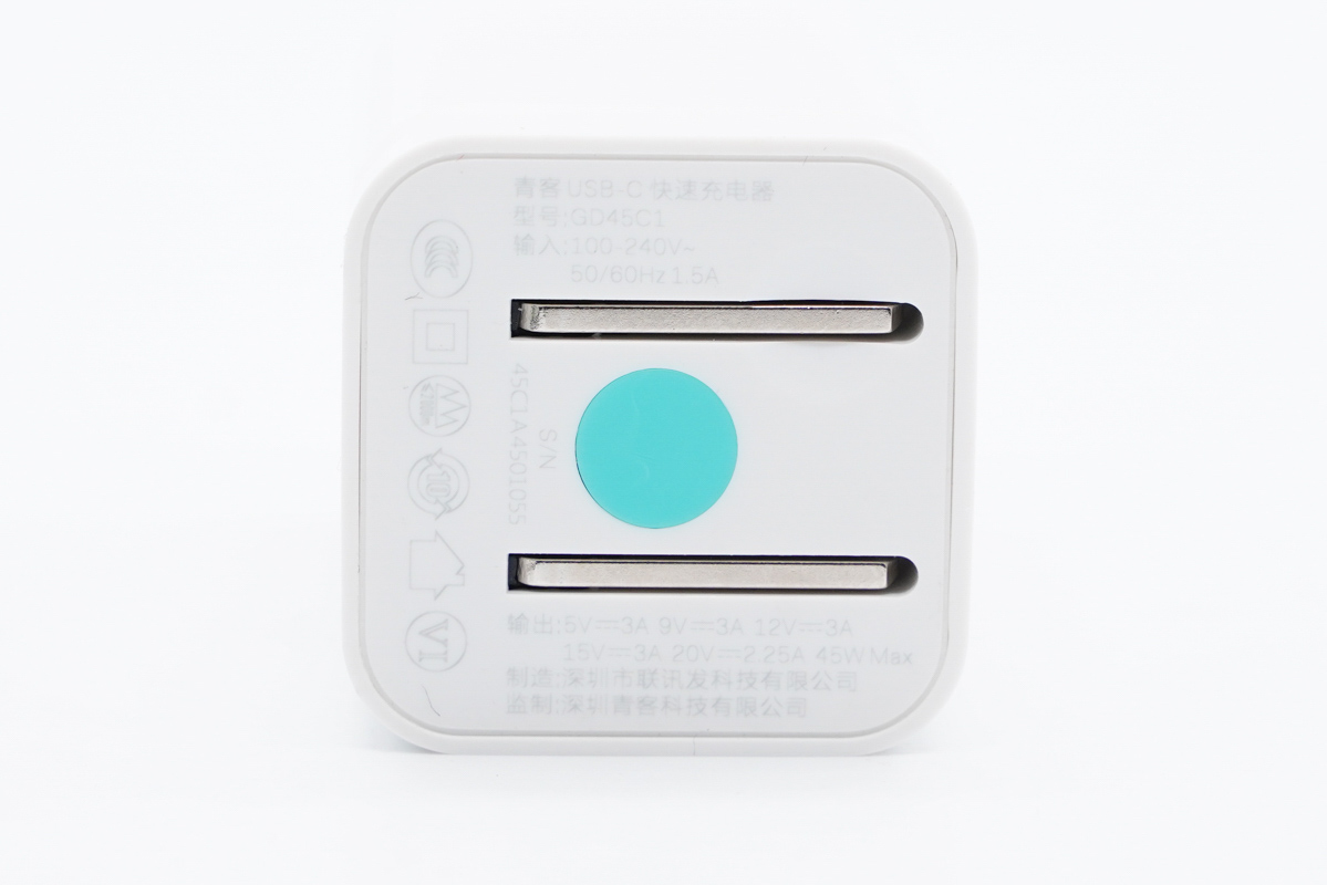

充电器输入端外壳上印有参数信息,此外中心处设有一个圆形按钮。
型号:GD45C1
输入:100-240V~50/60HZ 1.5A
输出:5V3A、9V3A、12V3A、15V3A、20V2.25A,45W MAX
产品已经通过了CE、KC、UL、CCC、PSE等认证。
制造商:深圳市联讯发科技有限公司
监制:深圳青客科技有限公司
产品已经通过了3C认证和VI级能效认证。 充电器产品铭牌无非热带地区使用警告标识,证明该充电器可在热带地区使用,工作环境温度可达40℃。
通过按压按钮即可将国标折叠插脚弹出,非常新颖的设计。

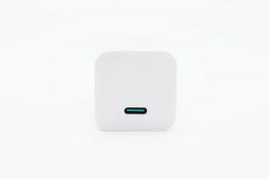

输出顶面USB-C口靠侧边设计,胶芯和按钮一样都是采用青色配色,与品牌相呼应。

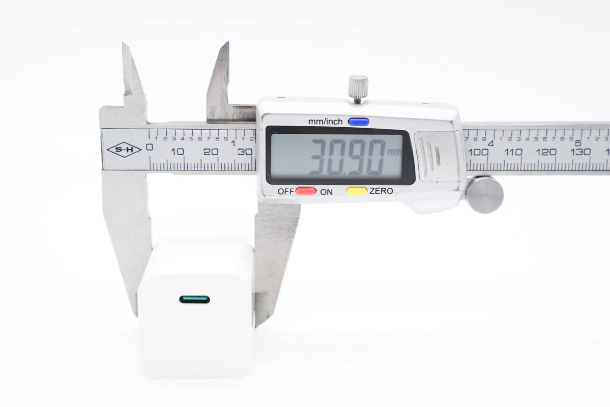

使用游标卡尺实测充电器机身长度为60.66mm。
宽度为30.9mm。
厚度为30.97mm。

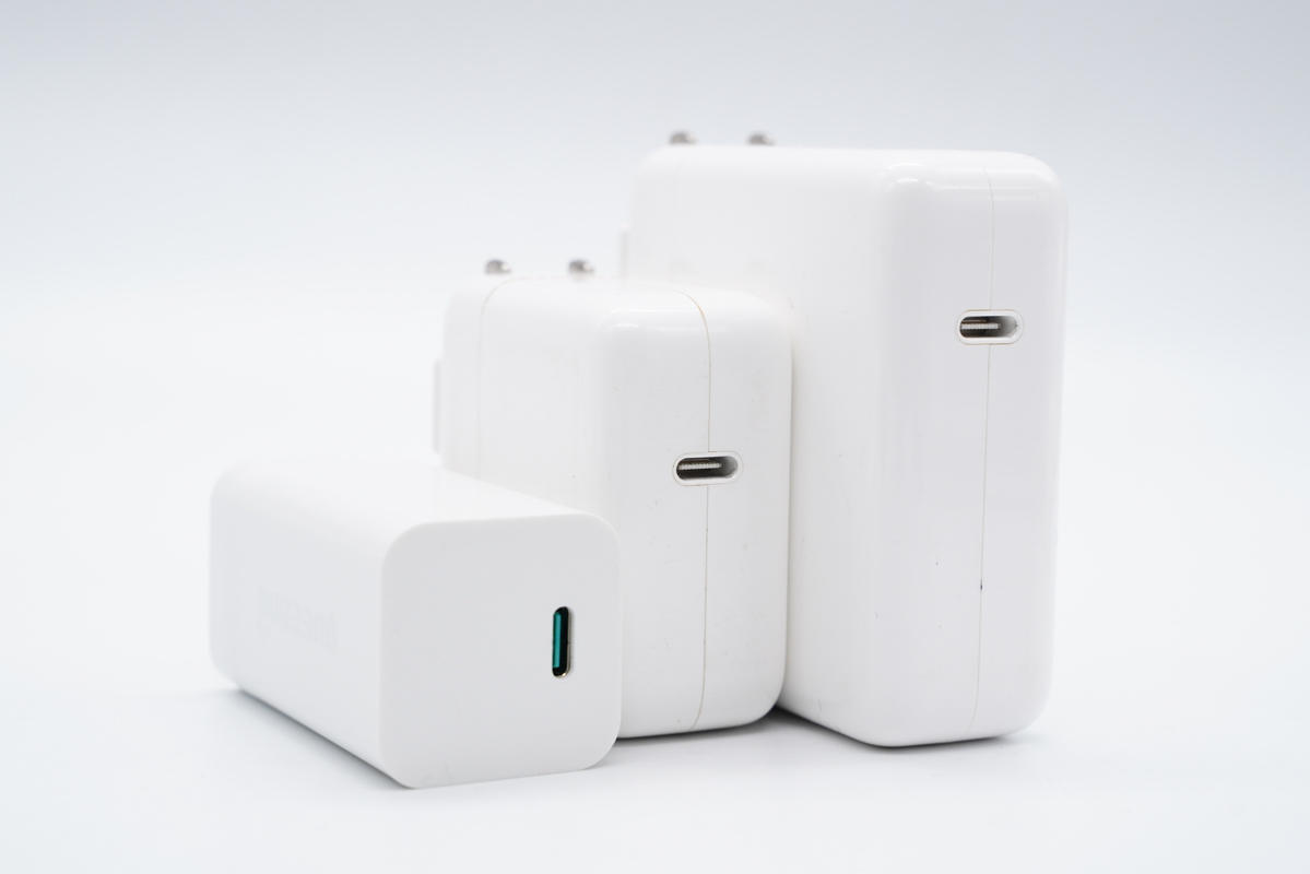

和苹果30W以及61W充电器直观对比,体积优势明显。

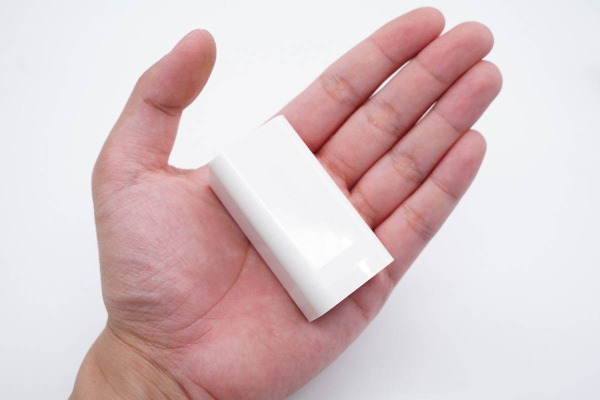

拿在手上的直观感受。
充电器净重约为77g。

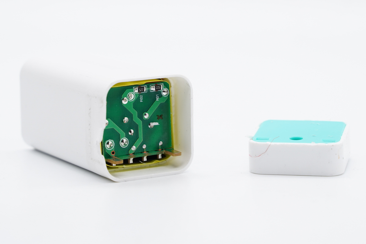

将输入端外壳拆开,PCB板设有两个凸出插脚,用于和插脚端金属弹片接触通电。

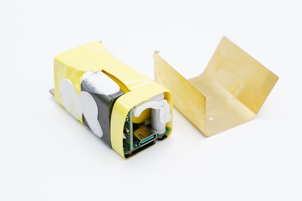

充电器配有U型黄铜片帮助散热,散热片和主板锡焊固定。
PCBA模块使用绝缘胶带包裹,用于和黄铜散热片隔离,平面变压器磁芯涂胶与黄铜散热片接触导热。

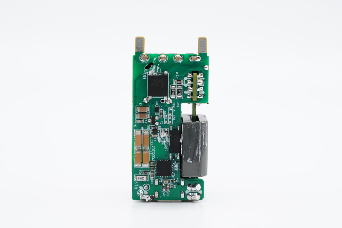

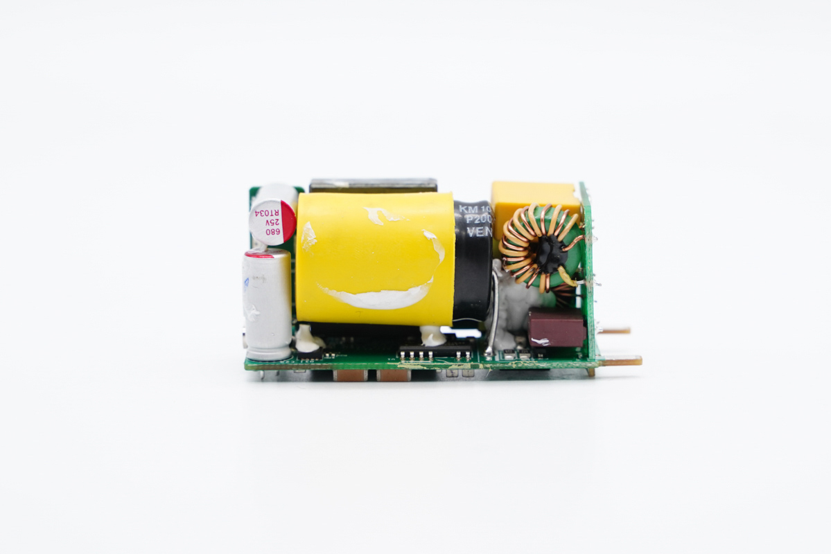

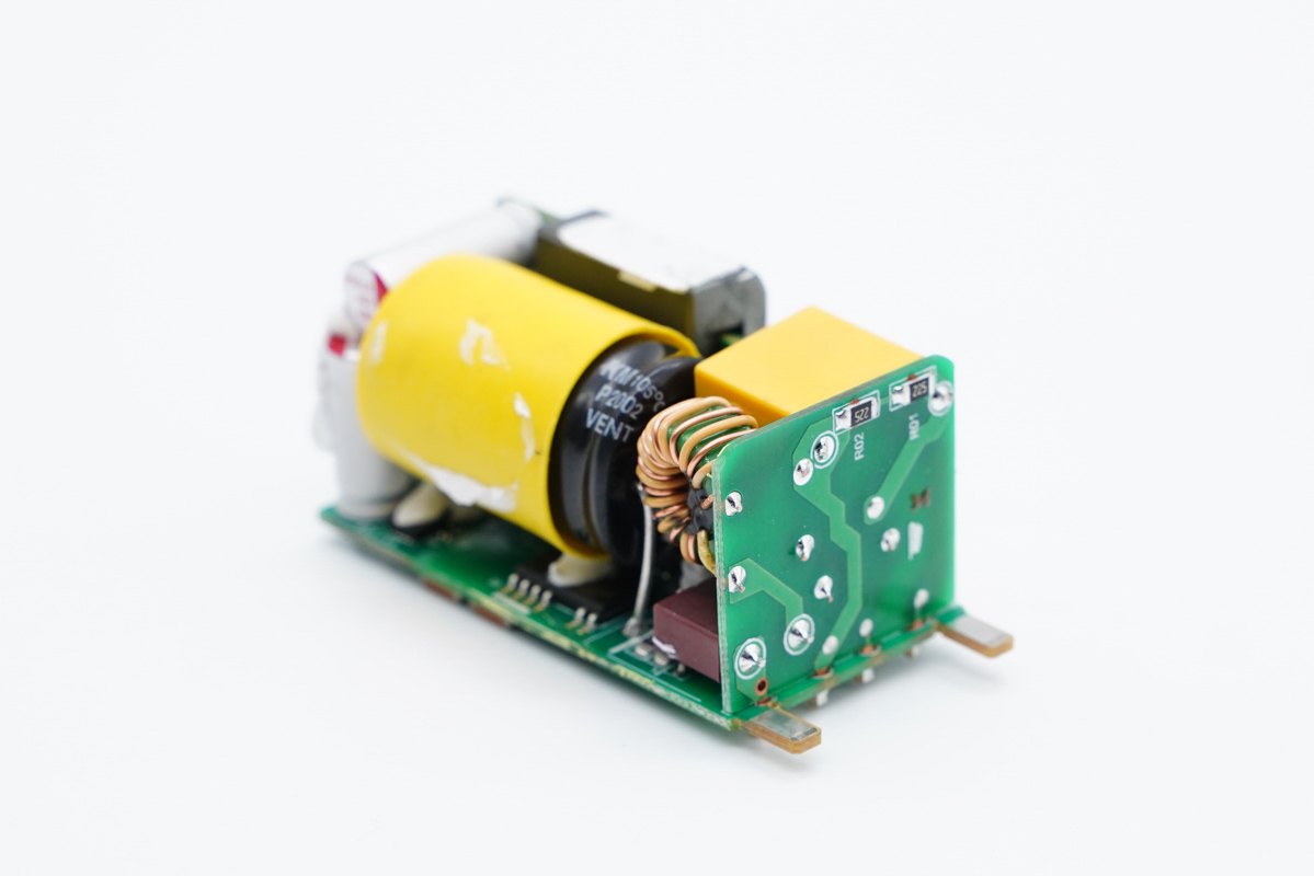

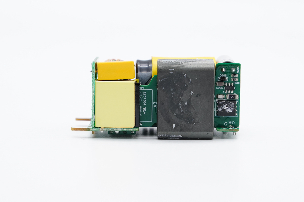

PCB板正面一览,左侧设有平面变压器小板,右侧中间横置一颗大电容,输入端设有一块小板。
主板背面焊接整流桥、光耦以及协议芯片,板子右侧对应变压器处镂空处理,降低机身厚度,增加空间利用率。
输入端一览,小板背面没有设元器件。

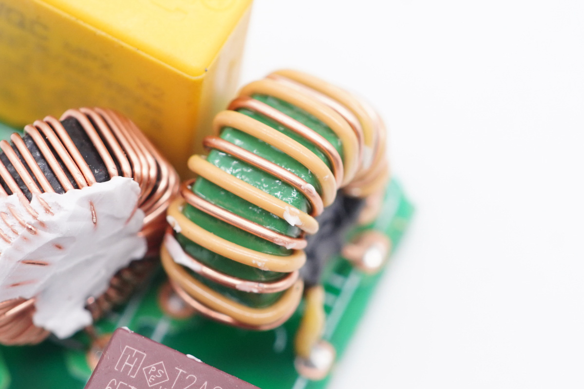

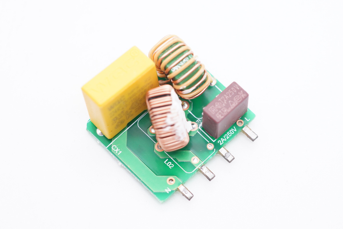

将小板拆下,正面设有保险丝、共模电感、X电容以及滤波电感。

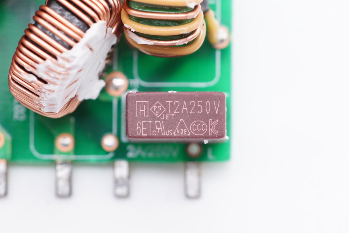

延时保险丝特写,规格为2A 250V。
共模电感双线绕制,用于滤除EMI干扰。

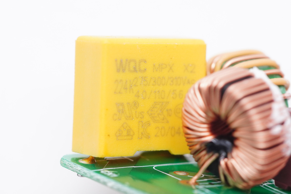

安规X电容特写。
滤波电感特写。

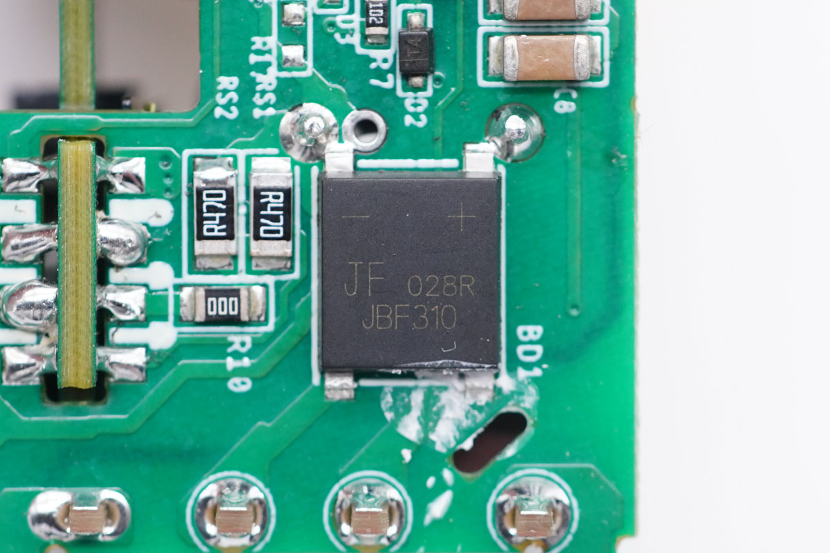

吉福 JBF310整流桥特写。

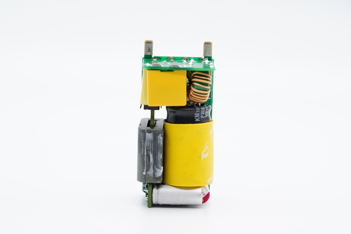

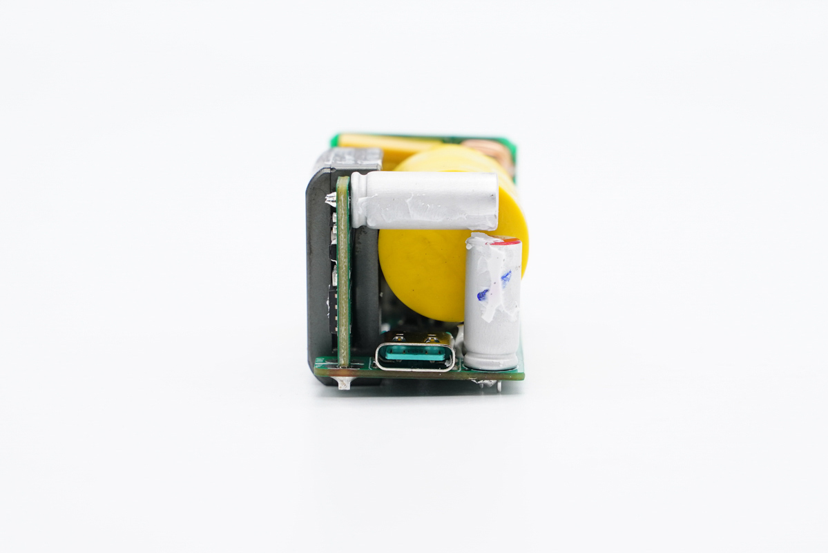

主板侧面一览,高压滤波电解电容横置,套有绝缘管与输出固态电容隔离,并且和主板间留有空隙,打胶固定。
后面将元器件拆掉可以看到,主板正面还设有充电器主控芯片以及输出VBUS开关管。

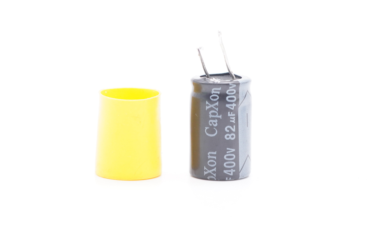

高压滤波电解电容来自丰宾,规格为400V 82μF。

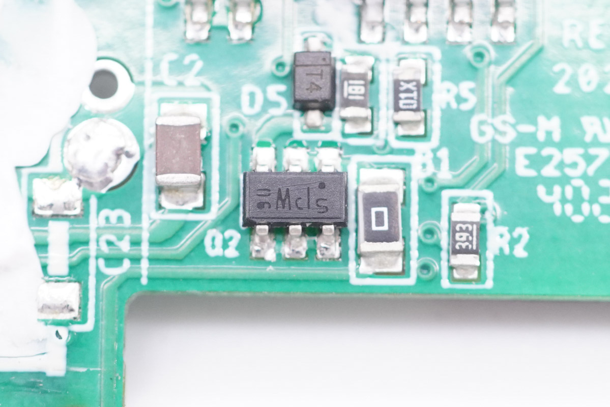

丝印McLs的小MOS管,与变压器初级辅助绕组配合,降低主回路的谐振电压,以降低开关损耗。

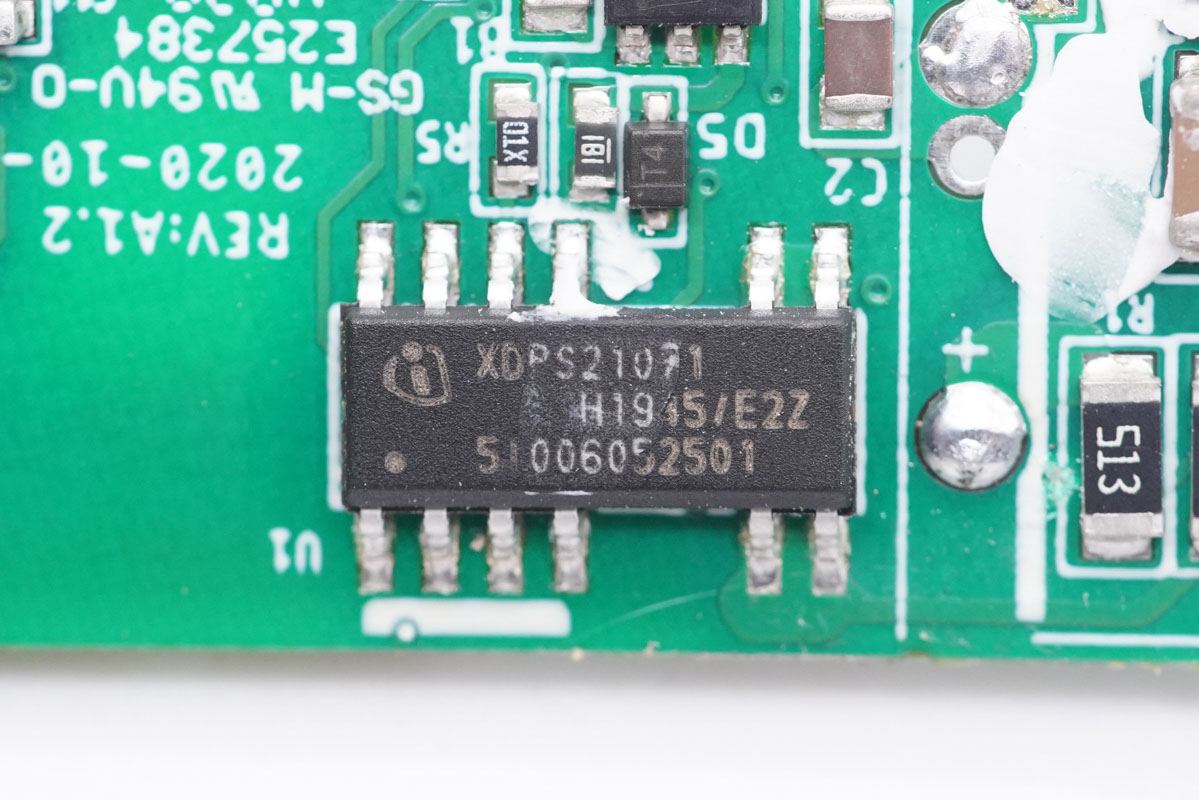

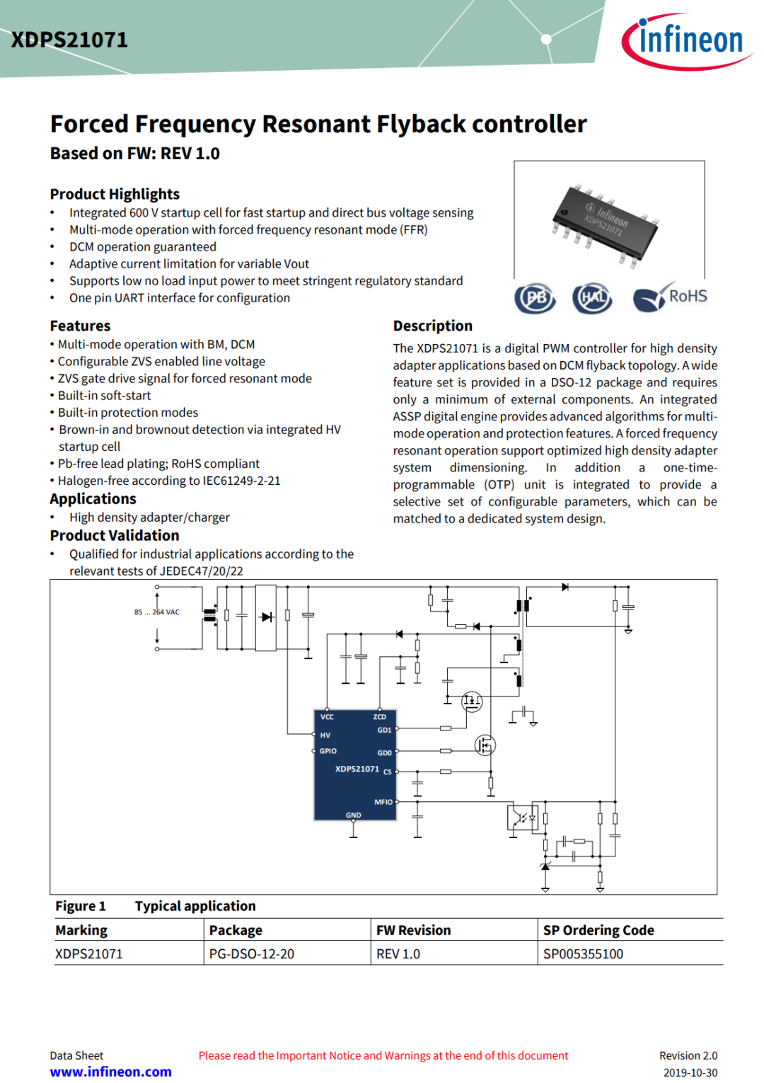

充电器主控芯片采用英飞凌XDPS21071。这是来自业内知名品牌英飞凌的强制准谐振反激控制器,通过软开关提高效率,从而实现小型化设计。
英飞凌XDPS21071是一颗电流模式的数字化控制器,用于高密度开关电源应用。芯片采用可配置的多模式控制器,可在突发模式和DCM模式切换。先进的算法提供了多模式操作和多种保护功能。芯片内部集成模拟信号和混合信号外设,降低待机功耗的同时并且简化电路。
此外内部集成600V高压启动电路,用于快速启动和直接电压采集,为可变的输出电压提供自适应的电流限制,具有超低的空载功耗,同时可使用单引脚UART接口进行配置。可通过UART接口配置系统参数及保护功能。

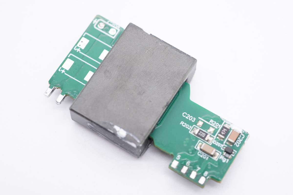

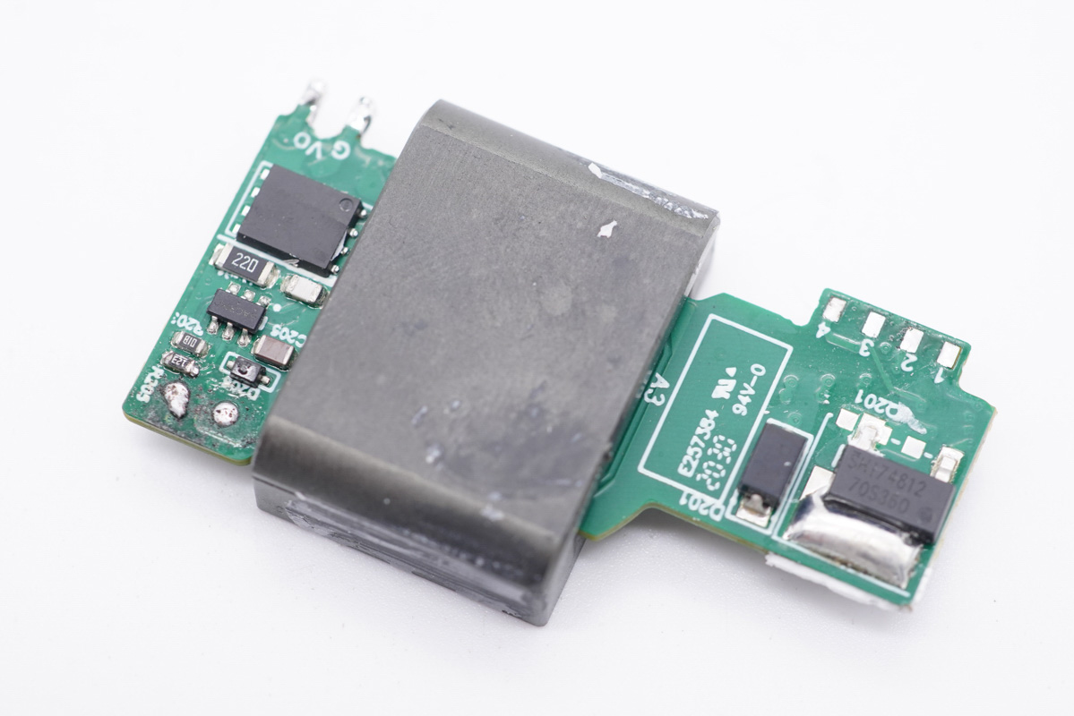

另一侧焊接平面变压器模块。

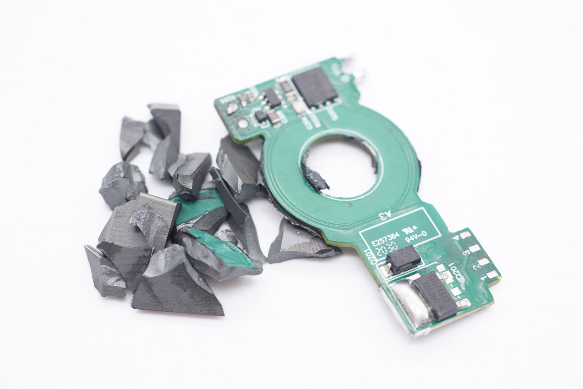

将平面变压器小板拆下,板子左侧设有次级同步整流控制器以及同步整流管,右侧设有高压开关管。
小板另一面一览,变压器磁芯横穿在小板上。
平面变压器磁芯敲碎一览。

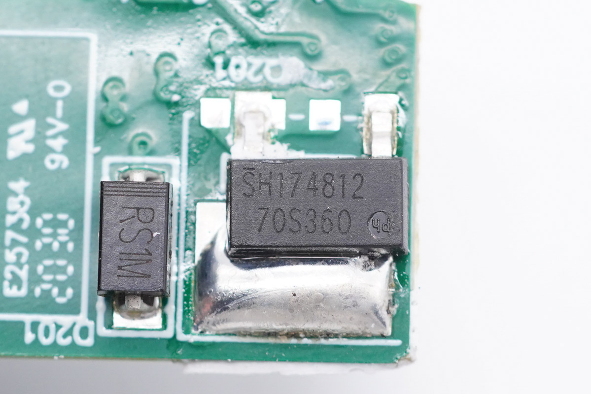

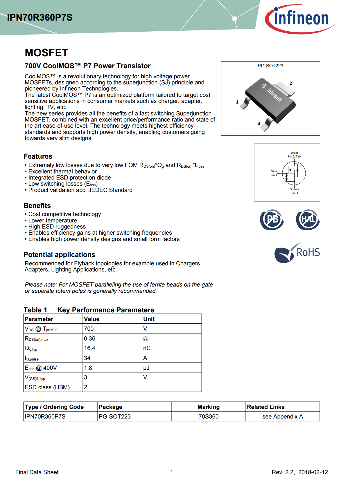

初级开关MOS管特写,英飞凌 CoolMOS™ P7,IPN70R360P7S,耐压700V,导阻0.36Ω,采用SOT-223封装,很小,节省占板面积。
英飞凌 IPN70R360P7S 详细资料。

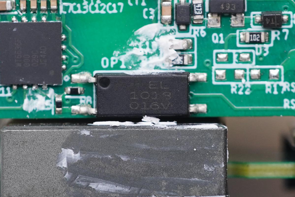

亿光EL 1018光耦,用于初级次级通信,反馈调节输出电压。

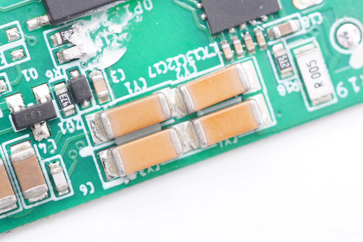

四颗Y电容特写,两并两串,提升安全等级。

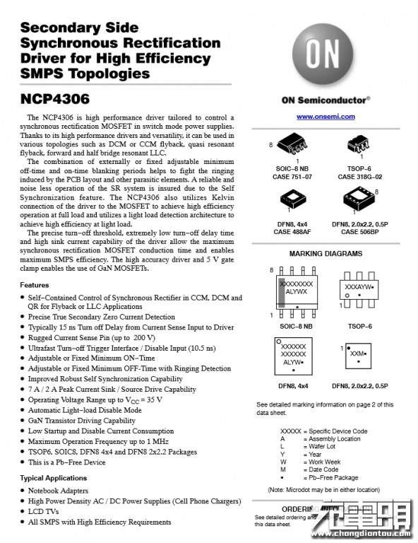

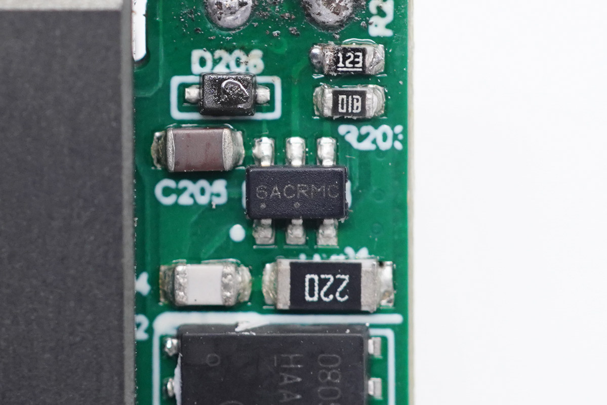

丝印6ACRMC次级同步整流控制器,采用的是安森美NCP4306,支持最高1MHz开关频率,支持多种工作模式,支持GaN同步整流管,最小导通关闭时间可调节。
安森美 NCP4306 详细资料。

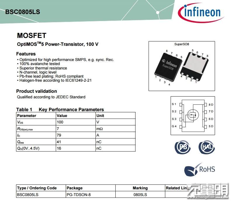

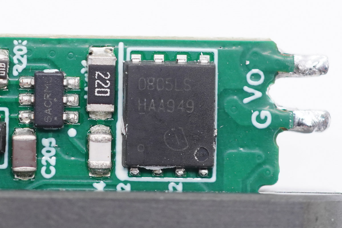

次级同步整流MOS采用英飞凌BSC0805LS,耐压100V,导阻7mΩ。
英飞凌BSC0805LS资料信息。
充电头网了解到,采用BSC0805LS的产品还有坚果65W氮化镓充电器、安克65W快充充电器、小米GaN充电器Type-C 65W、安福瑞63W USB PD双口快充充电器等。此外,采用英飞凌MOS的还有苹果96W USB PD快充充电器A2166、ANKER PowerCore Fusion PD超级充、华为MateBook D原装65W充电器、华为65W USB PD充电器等数十款电源产品。

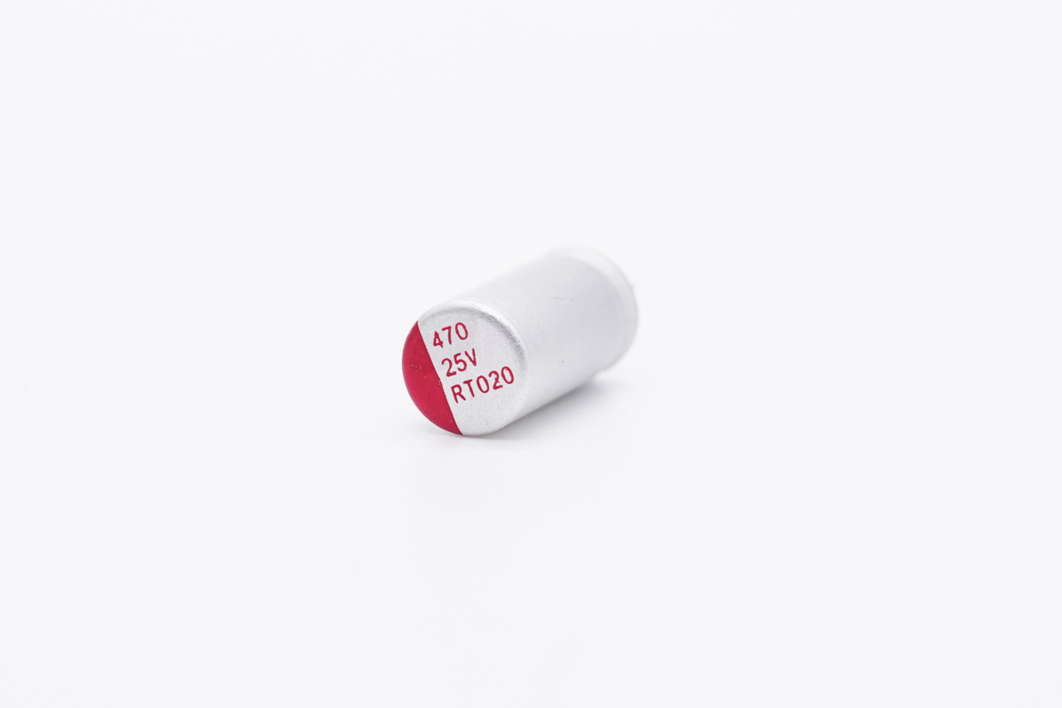

另一颗输出滤波固态电容规格为25V 470μF。

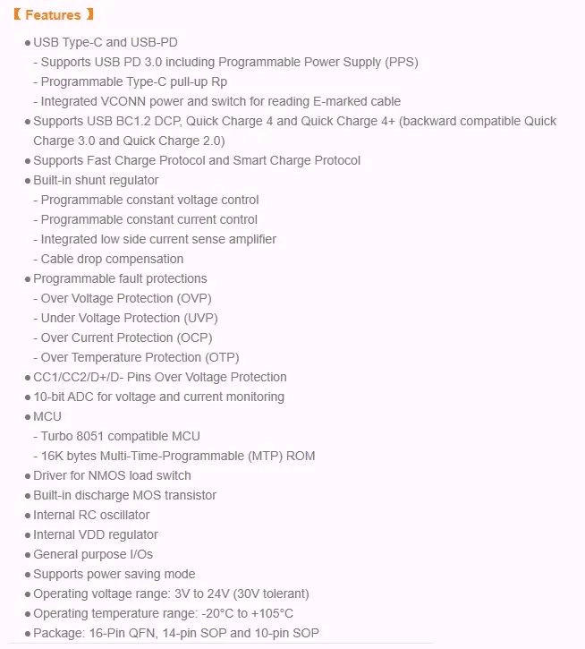

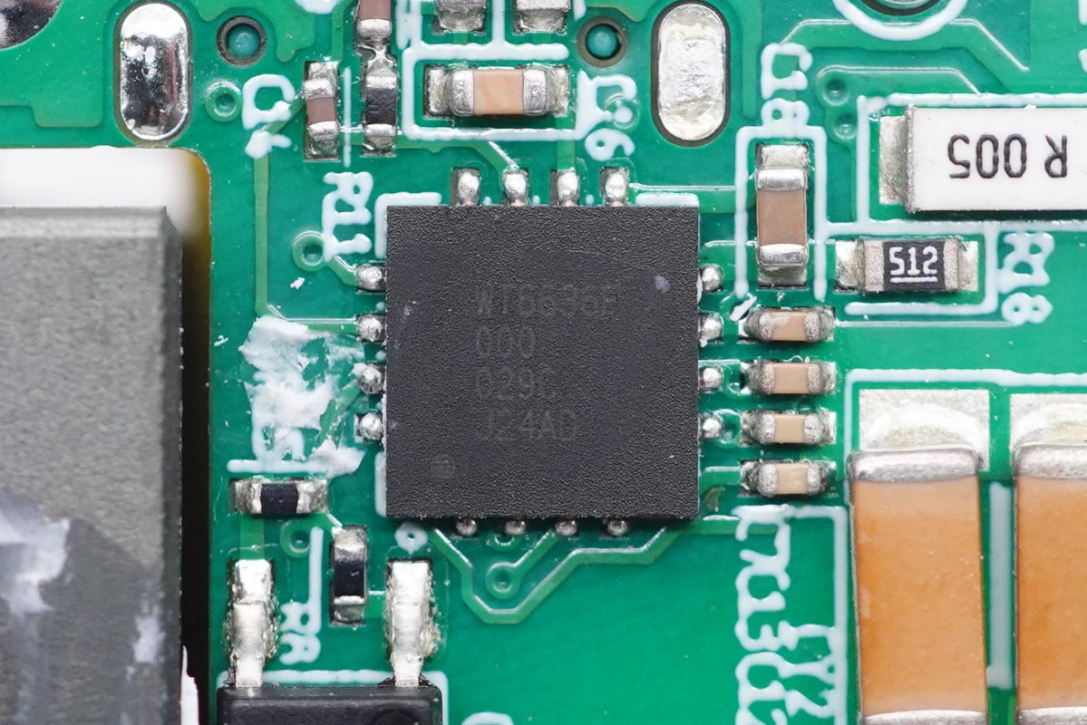

USB PD协议芯片采用伟诠WT6636F,这是一颗通过USB-IF协会USB PD3.0(PPS)认证的协议芯片(TID号:1080018),另外通过了高通QC4+认证,认证号QC20200316138。
WT6636F支持USB PD3.0和PPS,内置可编程的恒压恒流控制,集成低侧电流采样放大器,支持线损补偿,支持多重保护功能,包括数据脚的过压保护,内部集成10bit ADC用于电压和电流检测,内置8051内核单片机,内置放电MOS管。
伟诠 WT6636F 资料信息。
据充电头网了解,采用WT6636F的产品还有魅族65W 2C1A氮化镓充电器、绿联65W氮化镓USB PD快充充电器、小米65W USB PD快充充电器、RAVPower 30W氮化镓充电器、紫米65W USB PD迷你充电器、thinkplus USB PD充电器、ZMI紫米65W 2C1A桌面PD快充充电器。同时,还有数十款产品快充产品采用了伟诠的芯片。

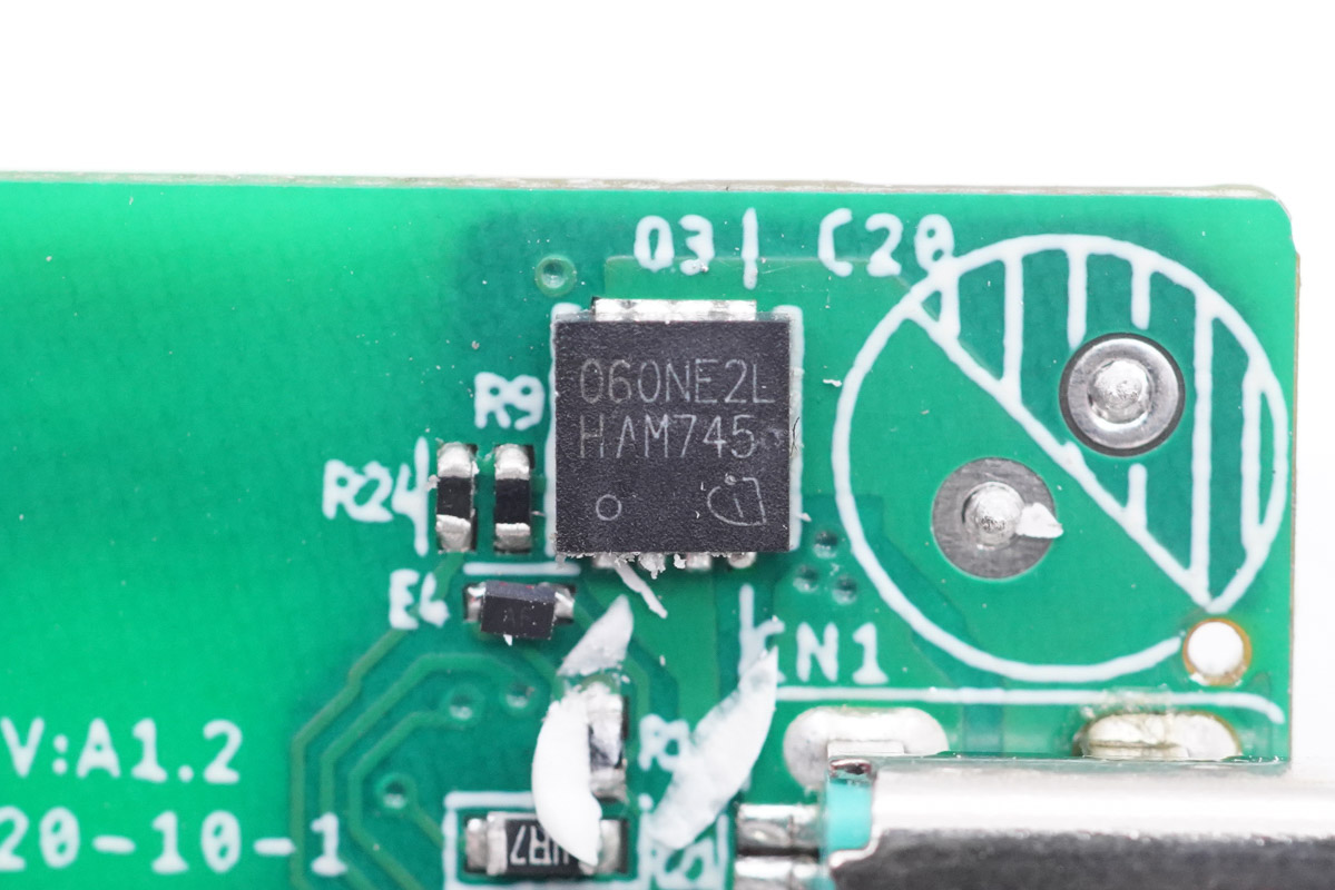

VBUS开关管也是来自英飞凌,型号BSZ060NE2LS,PMOS管,耐压25V。
英飞凌BSZ060NE2LS资料信息。
