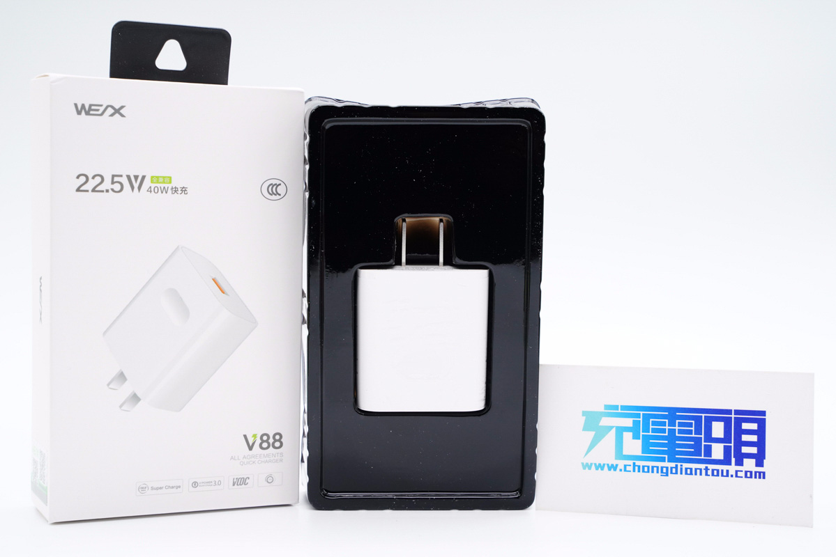

包装盒正面印有WEX品牌、充电器外观图,以及22.5W/兼容40W快充、CCC认证、V88型号等标识。
背面印有产品特性描述以及参数信息。
打开包装,内部使用黑色塑料托盘固定保护充电器。
包装内全部东西一览。

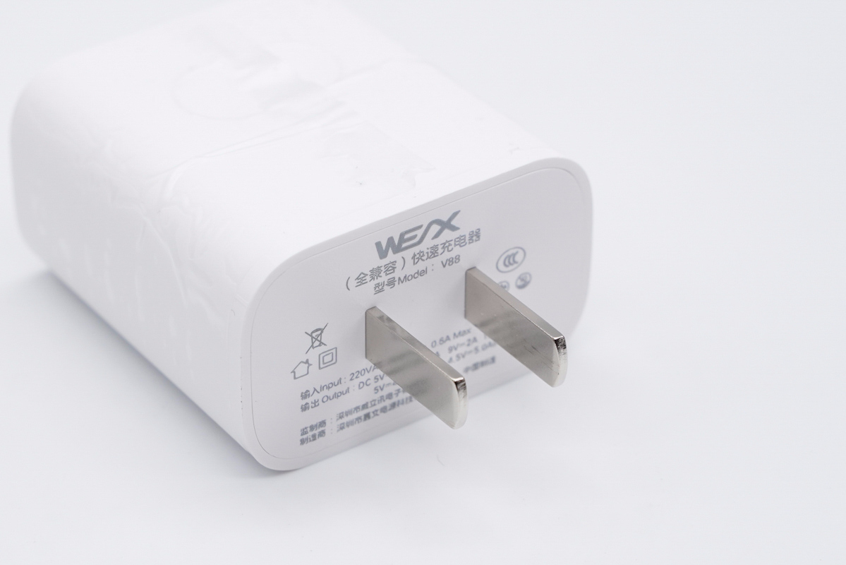

输入端配有固定式国标插脚。

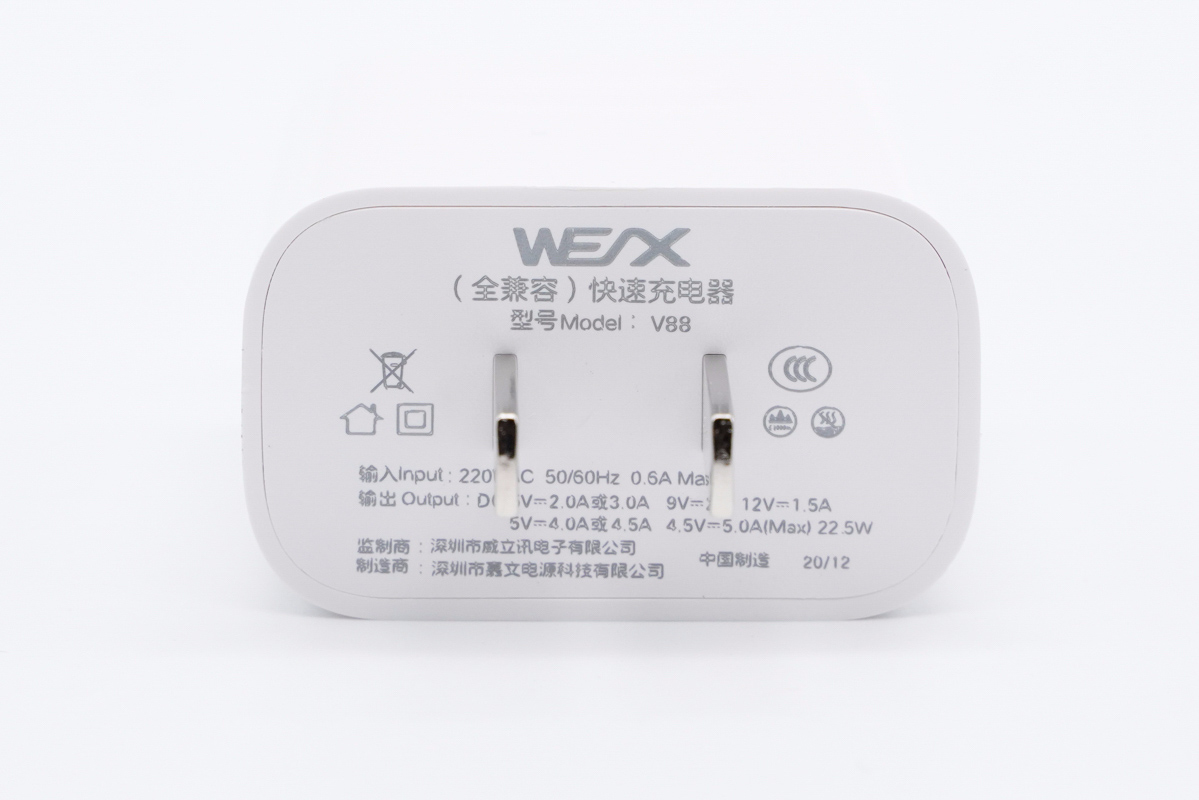

输入端外壳上标注有充电器参数信息
型号:V88
输入:220VAC~ 50/60Hz 0.6A
输出:5V2A、5V3A、9V2A、12V1.5A
5V4A或4.5A、4.5V5A(Max) 22.5W
监制商:深圳市威立讯电子有限公司
制造商:深圳市嘉文电源科技有限公司
产品符合3C认证要求。

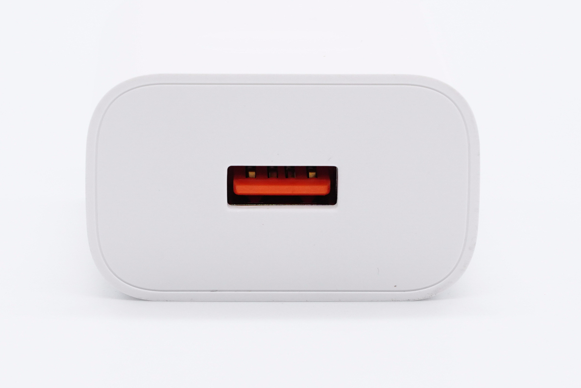

输出顶面中心设有USB-A接口,橘红色胶芯。

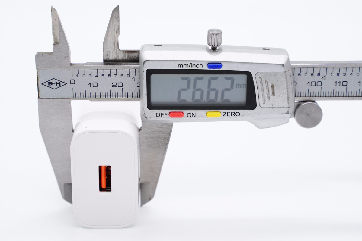

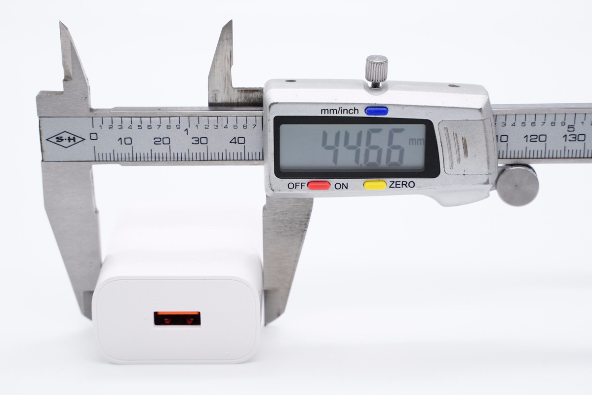

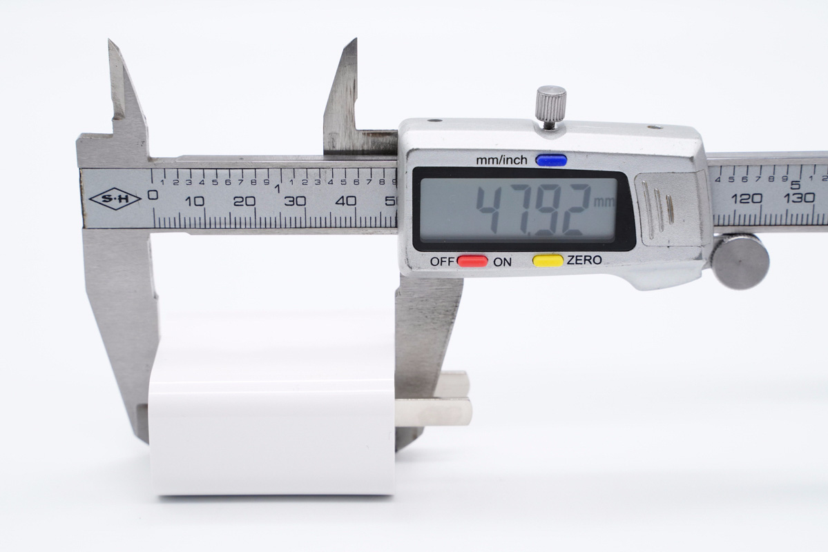

使用游标卡尺实测充电器机身长度为47.92mm。
宽度为44.66mm。
厚度为26.62mm。

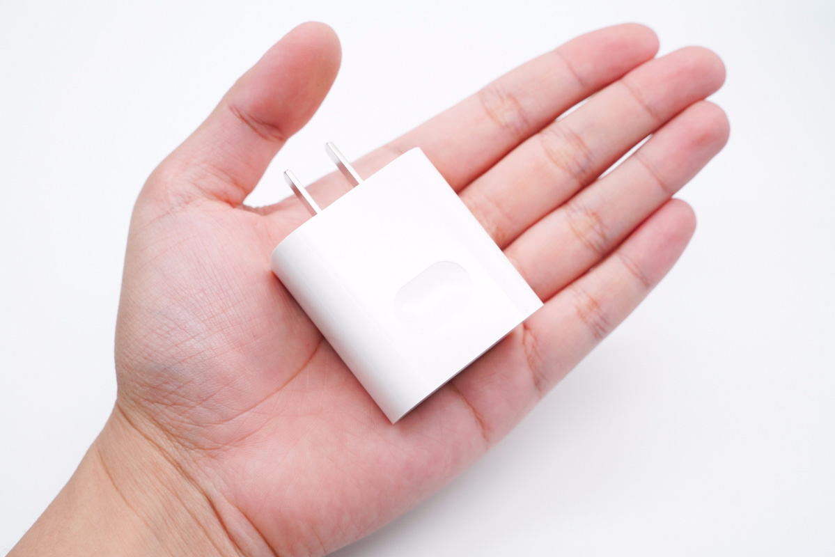

拿在手上的直观感受。

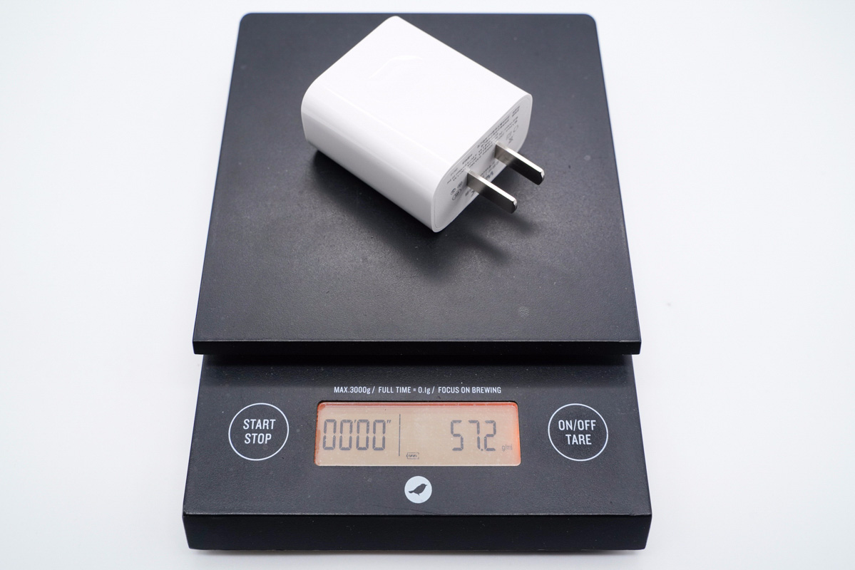

充电器净重约为57g。

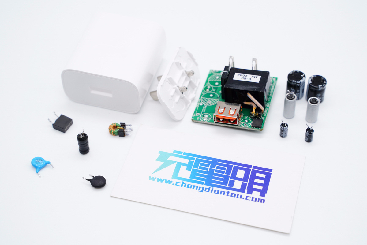

二、威立讯22.5W充电器拆解

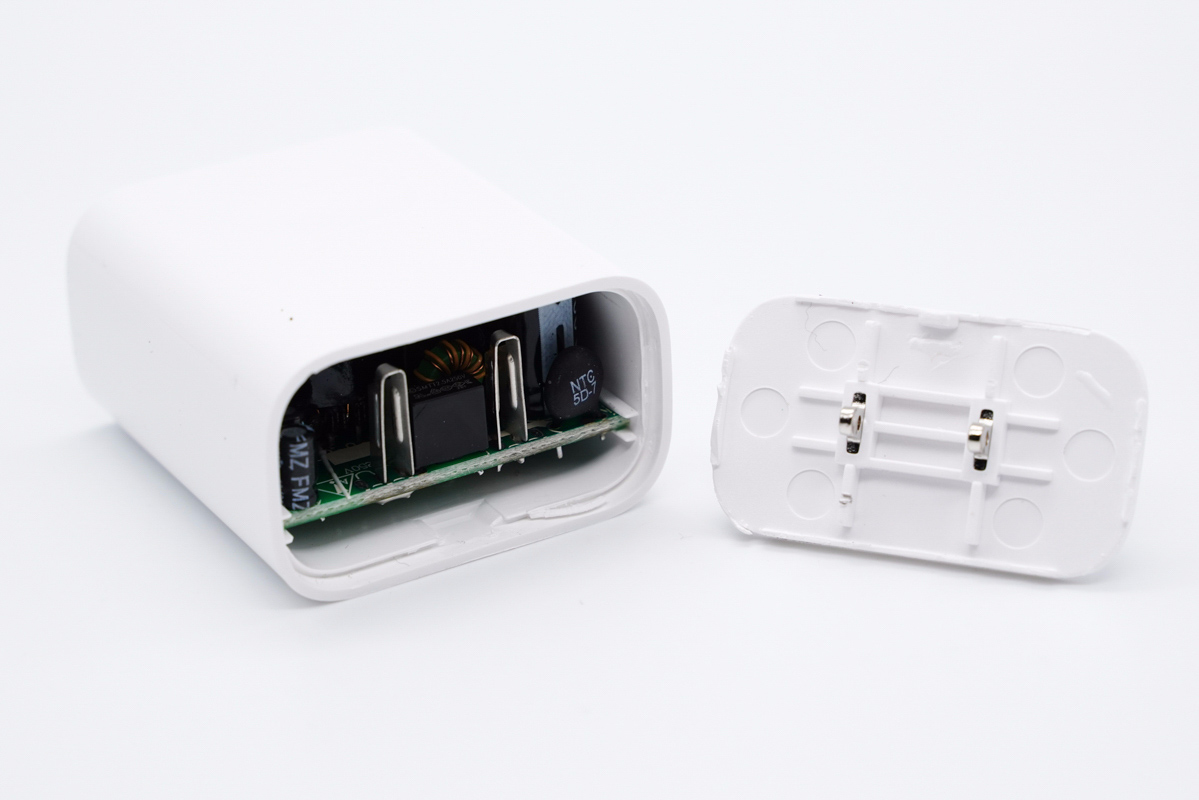

将输入端外壳拆开,边缘采用超声波焊接,金属片夹持插脚接触通电。

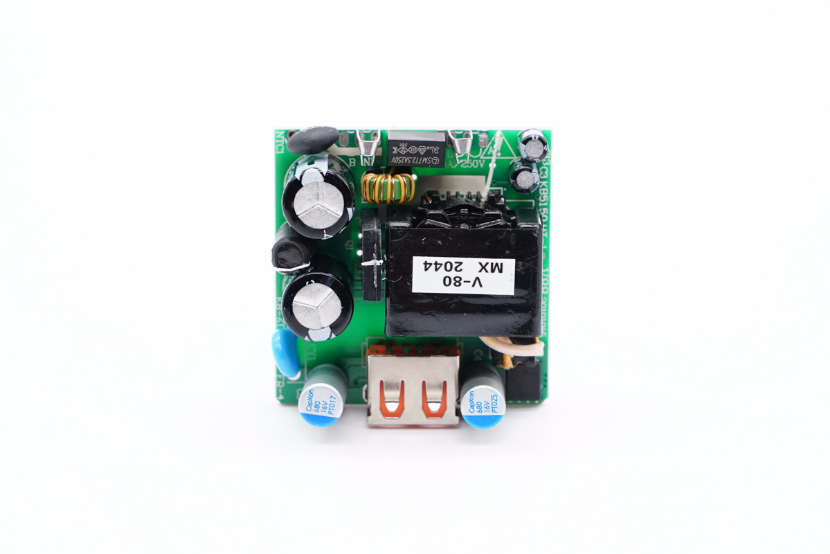

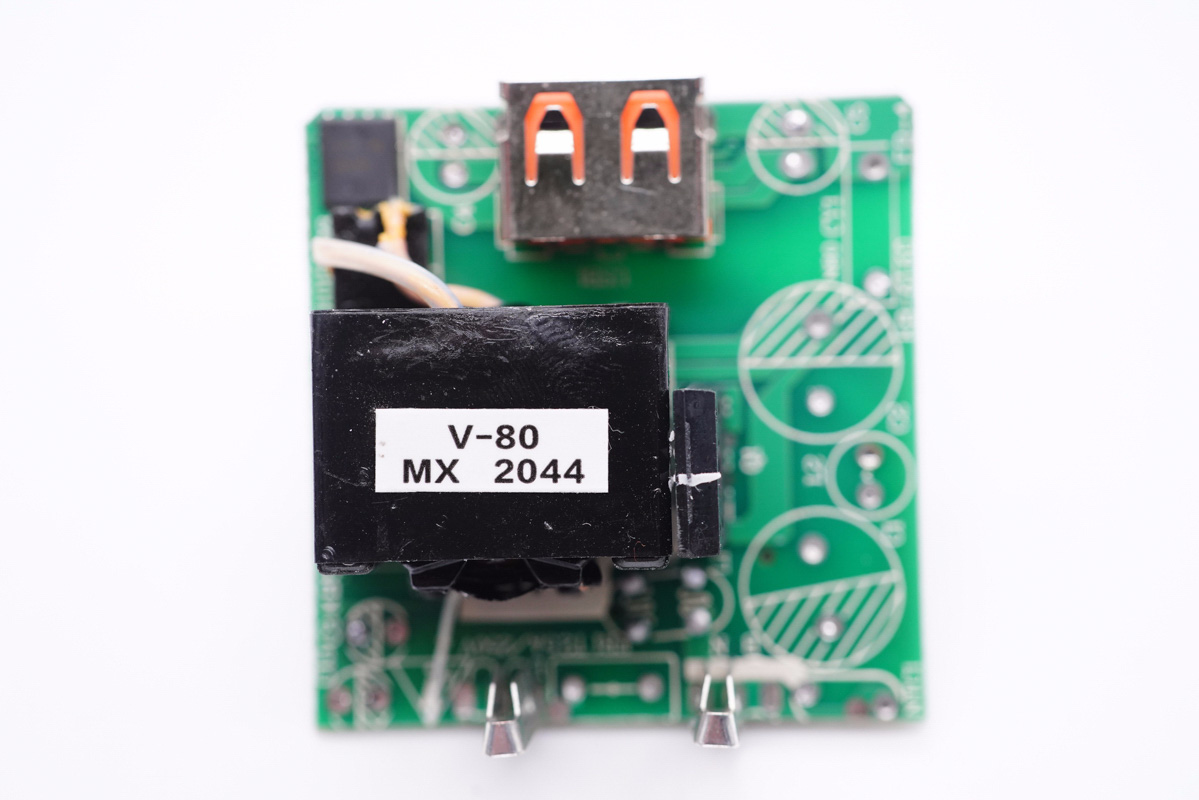

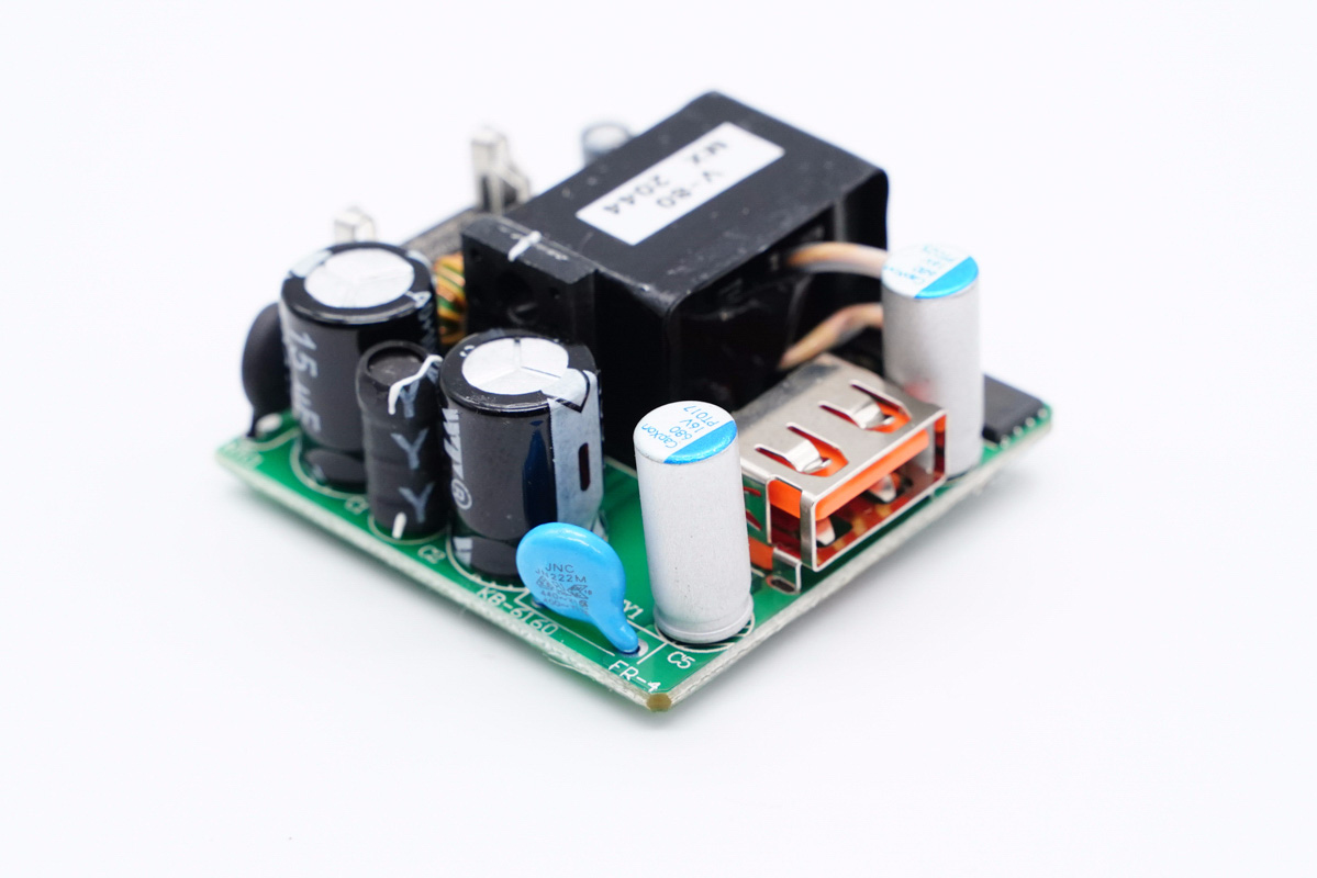

PCB板正面一览,元器件布局稀疏,不易积热。

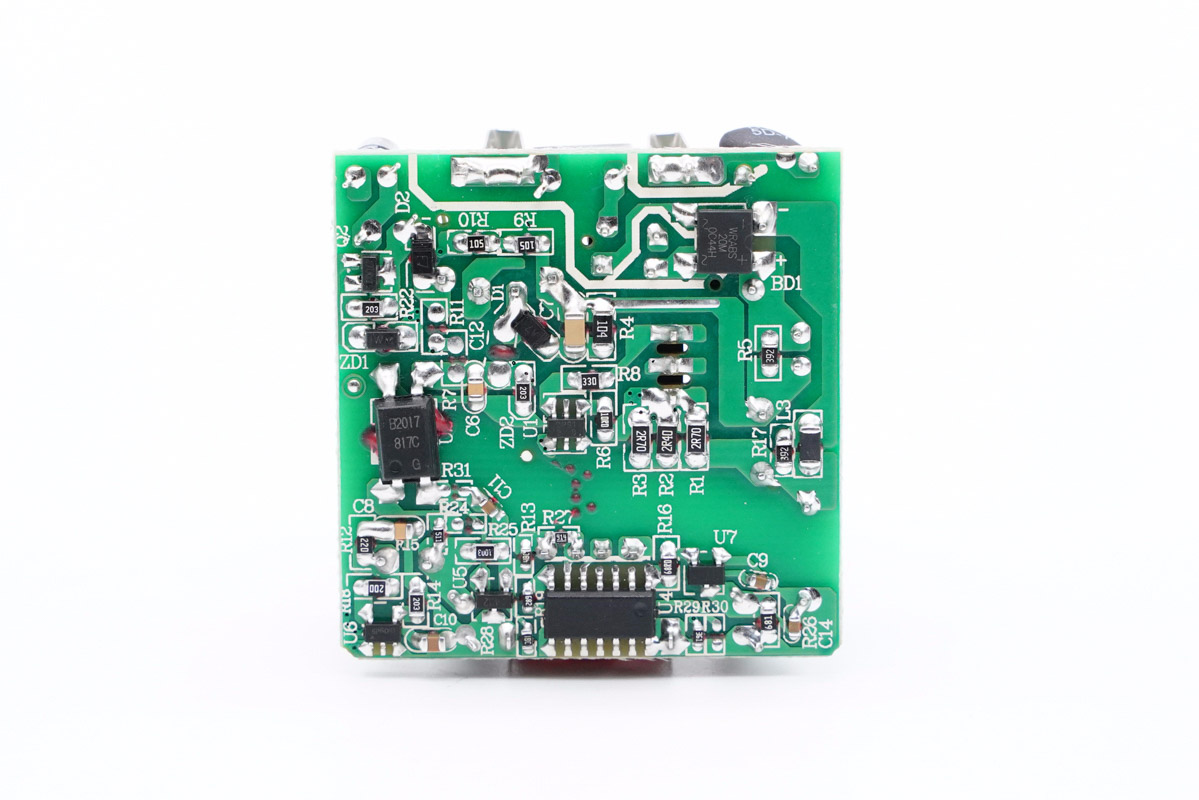

PCB板背面一览,初次级分界明显。

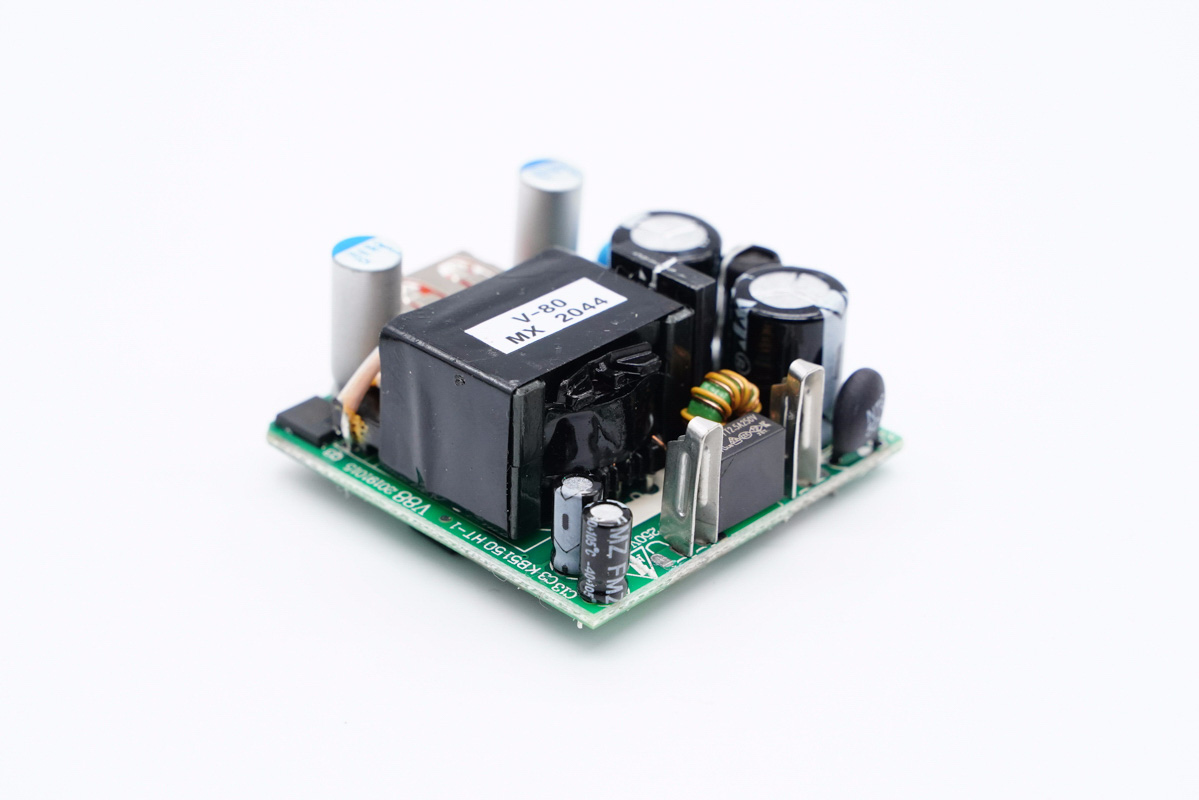

从对角方向看去,输入端设有延时保险丝、共模电感、NTC浪涌抑制电阻、两颗主控芯片供电电容、变压器等。
从另一对角看去,还有两颗高压滤波电解电容、工字电感、Y电容、输出滤波固态电容等。
通过观察发现,这款充电器采用典型的开关电源宽范围输出,由次级协议芯片通过光耦反馈控制输出电压的设计架构。下面来详细了解各元器件的信息。

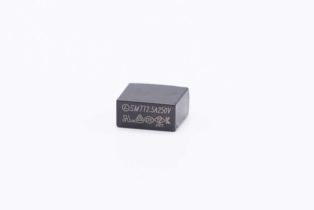

延时保险丝特写,规格为2.5A 250V。

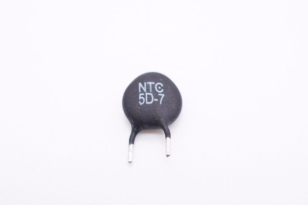

NTC浪涌抑制电阻特写,用于抑制上电浪涌电流。

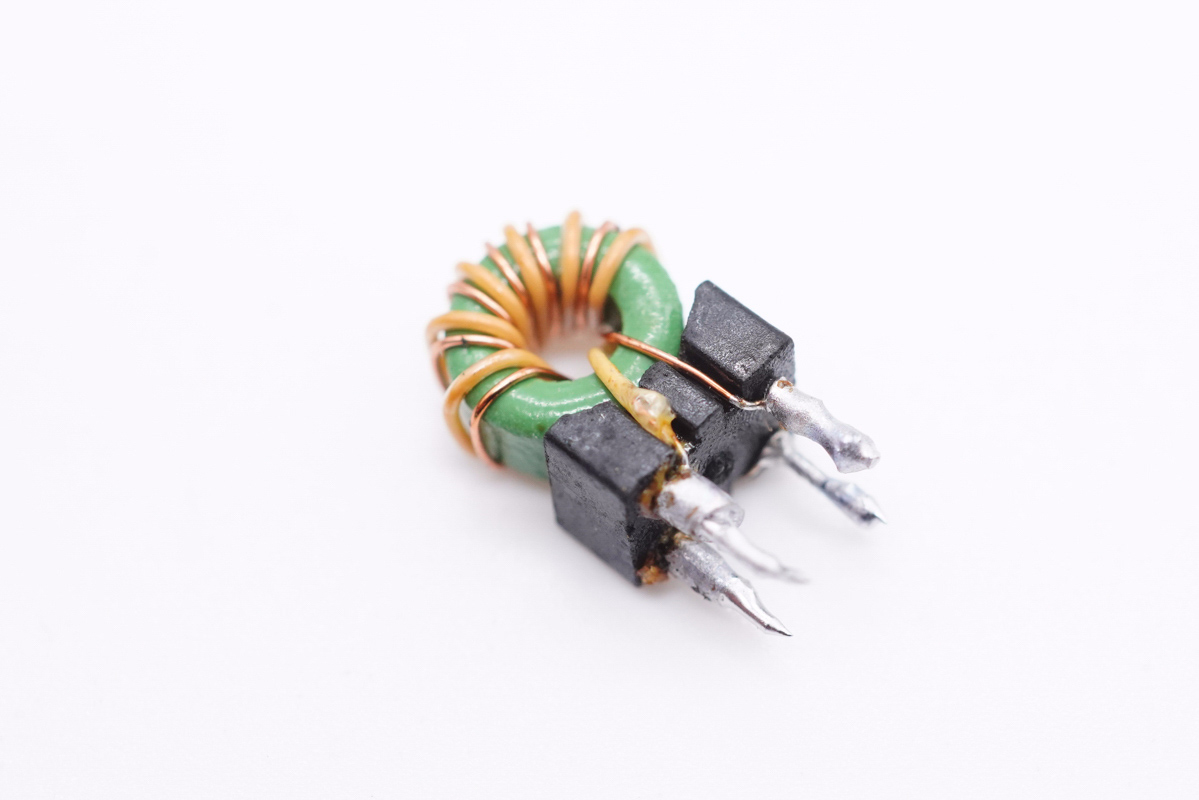

共模电感用于滤除EMI干扰。

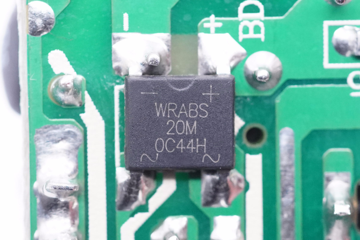

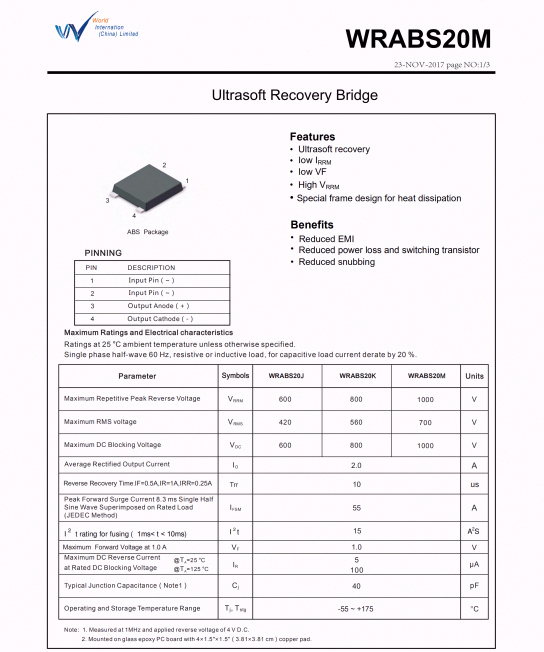

整流桥采用深圳市沃尔德实业有限公司的WRABS20M。这颗软桥通过较软的恢复曲线,比较平滑的关断特性,可以降低二极管结电容达到非常少的谐波振荡产生的效果。
沃尔德WRABS20M规格资料。
充电头网了解到,采用该型号软桥的产品还有POWER4 18W USB PD快充充电器、倍思18W USB PD快充充电器、白牌苹果18W USB PD充电器等。同时沃尔德软桥系列产品还被OPPO 50W饼干氮化镓快充、努比亚1A1C 45W氘锋氮化镓快充、洛克65W氮化镓PD快充、麦多多2C1A 65W氮化镓快充等数十款产品采用。

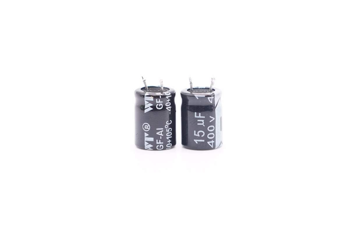

两颗高压滤波电解电容规格均为400V 15μF。

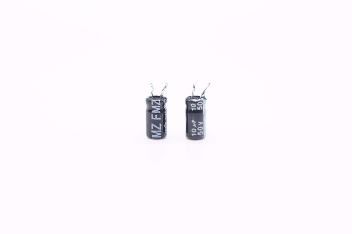

两颗主控芯片供电电容规格为50V 10μF。

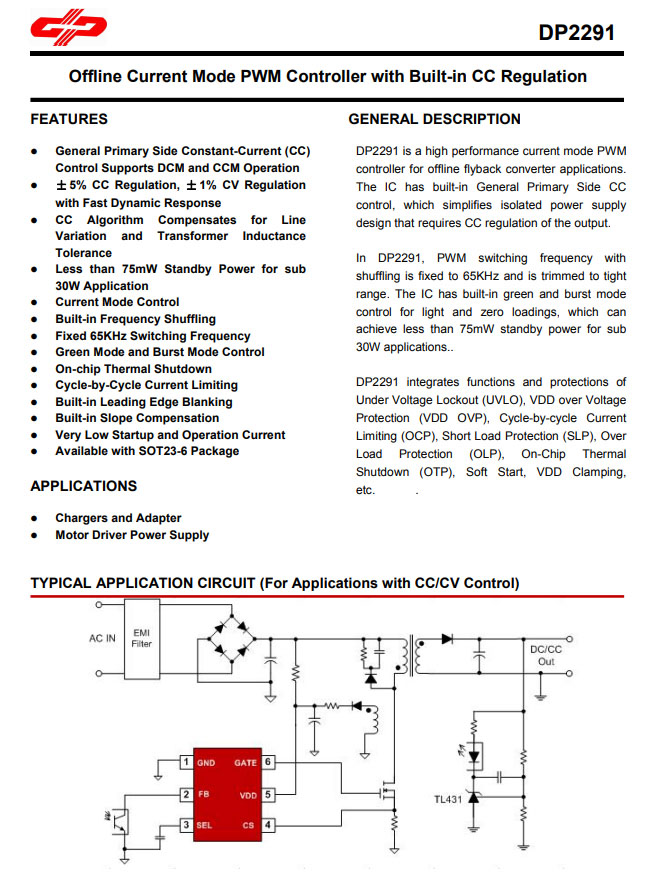

PWM主控芯片采用德普微DP2291,德普微DP2291是一颗用于离线反激开关电源的高性能电流模式PWM控制器。内置初级侧恒流控制,简化隔离开关电源的输出恒流设计。DP2291采用固定的65KHz工作频率,芯片内置绿色模式和突发模式用于空载和轻载,待机功耗低于75mW。DP2291集成多种保护功能,且具有超低的启动和工作电流。
德普微DP2291资料信息。

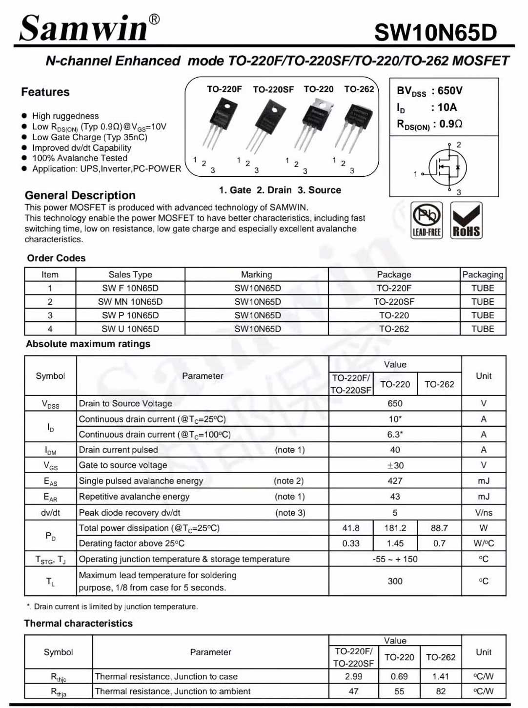

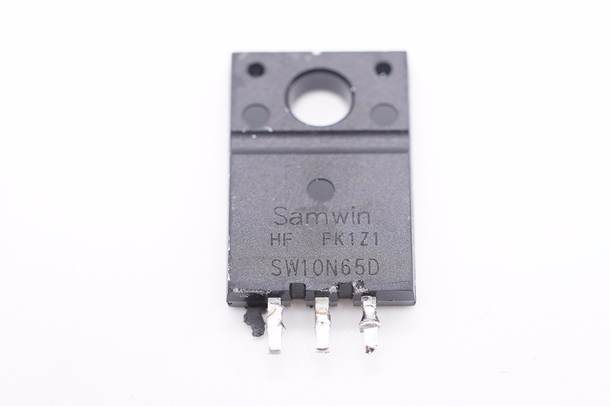

初级开关MOS管采用芯派科技SW10N65D,NMOS管,耐压650V,导阻0.9Ω,TO220SF封装。
芯派科技SW10N65D资料信息。
变压器特写。

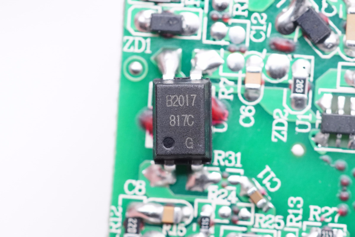

817C光耦,用于初级次级通信,反馈调节输出电压。

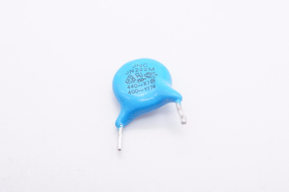

蓝色Y电容来自JNC东莞嘉耐电子有限公司,用于输出抗干扰。

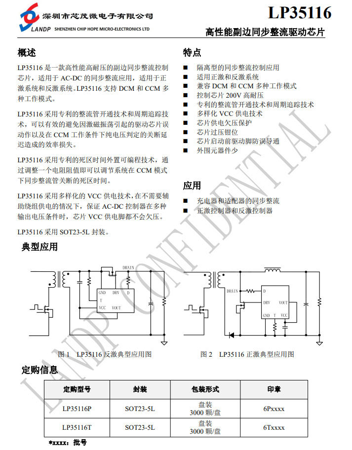

次级同步整流控制器采用芯茂微LP35116,这是一款高性能高耐压的副边同步整流控制芯片,适用于 AC-DC的同步整流应用,适用于正激系统和反激系统;支持DCM和CCM多种工作模式,支持200V耐压,采用SOT23-5L封装。
LP35116采用专利的整流管开通技术和周期追踪技 术,可以有效的避免因激磁振荡引起的驱动芯片误 动作以及在CCM工作条件下纯电压判定的关断延 迟造成的效率损失。
另外LP35116采用专利的死区时间外置可编程技术,通过调整一个电阻阻值即可以调节系统在 CCM 模式 下同步整流管关断的死区时间;采用多样化的VCC供电技术,在不需要辅助绕组供电的情况下,保证AC-DC控制器在多种输出电压条件时,芯片VCC供电脚都不会欠压。

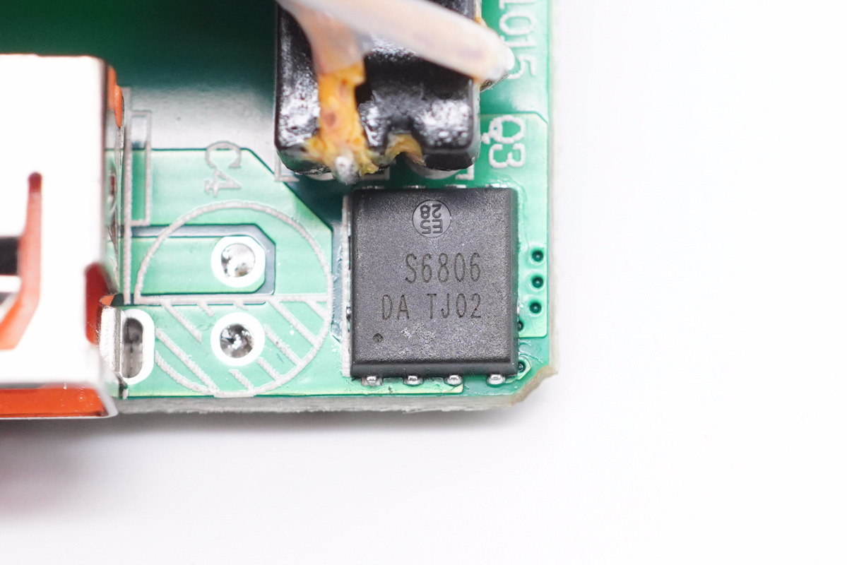

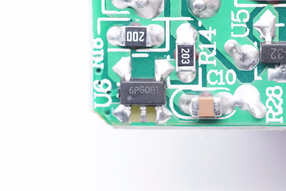

次级同步整流管特写,丝印S6806。

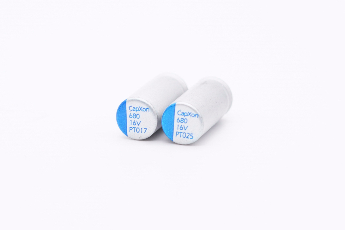

两颗输出滤波固态电容来自丰宾,规格都是16V 680μF。

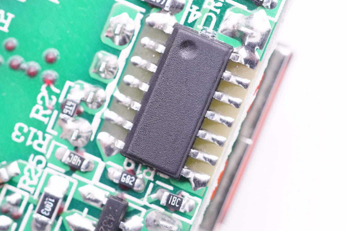

协议芯片无丝印,信息不详。

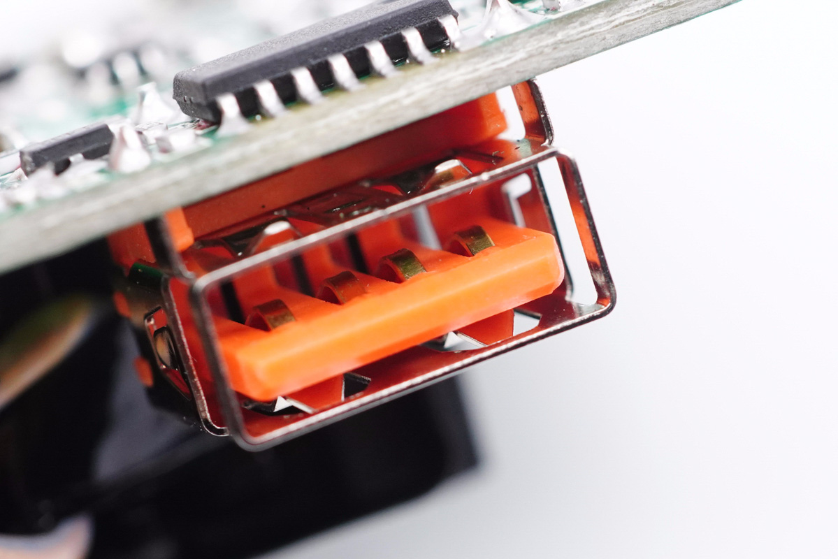

USB-A母座特写。
