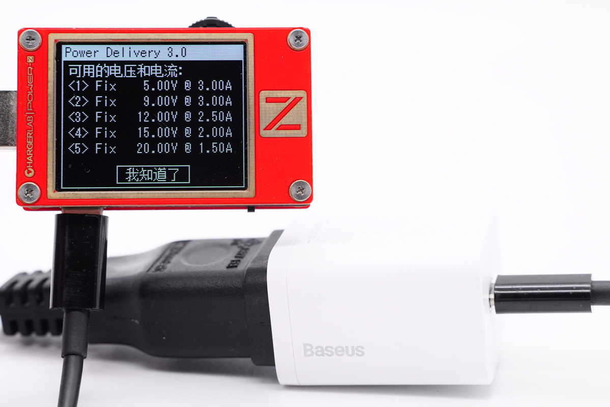

使用ChargerLAB POWER-Z KT002检测USB-C口输出协议,显示支持Apple 2.4A、Samsung 5V2A和DCP协议,以及QC2.0/3.0、AFC、FCP、PD3.0快充协议。
此外C口还具备5V3A、9V3A、12V2.5A、15V2A、20V1.5A五组固定电压档位。
