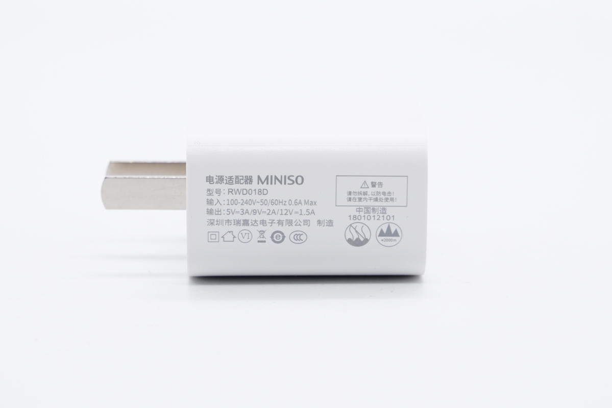

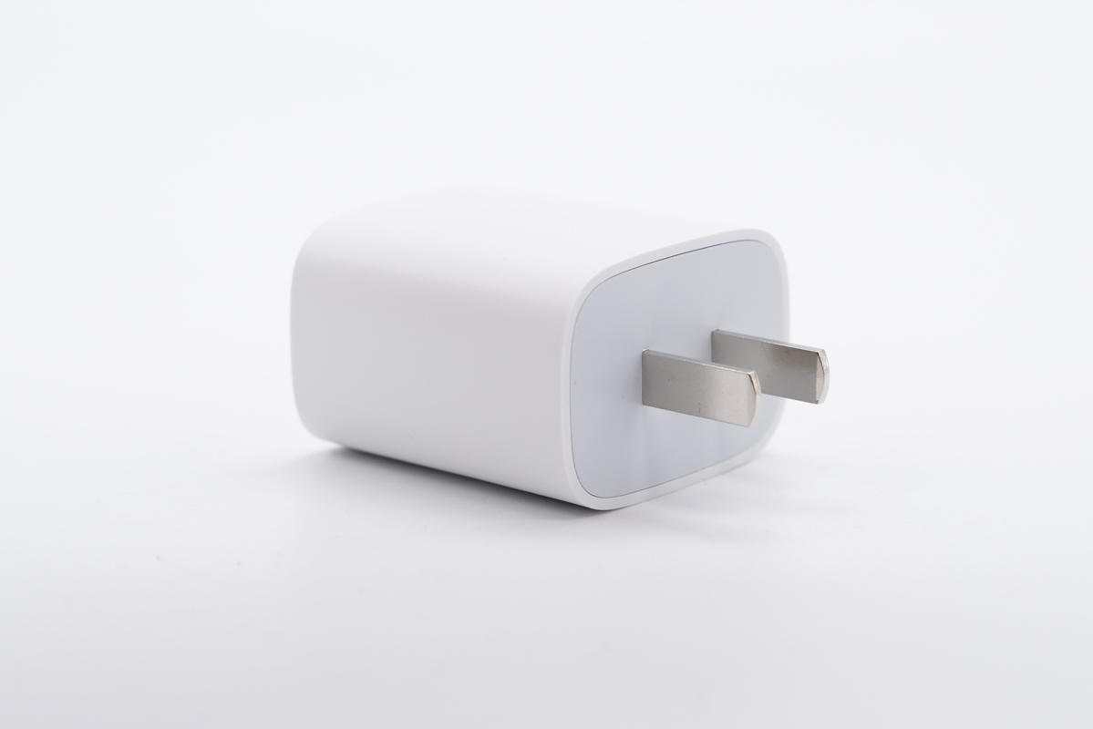

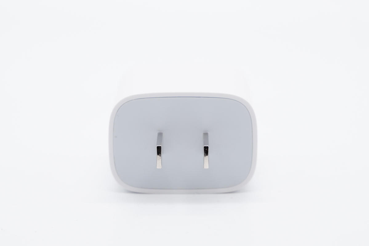

充电器采用PC材质白色外壳,表面磨砂处理,机身两侧过渡圆润,输入端配备固定式插脚。
侧身外壳上印有充电器参数
型号:RWD018D
输入:100-240V~50/60HZ 0.6A Max
USB-C输出:5V3A、9V2A、12V1.5A
制造商:深圳市瑞嘉达电子有限公司
产品已经通过了3C认证和VI级能效认证。
输入端外壳采用浅灰色配色。
输出端USB-C口设在一侧,黑色胶芯不露铜。

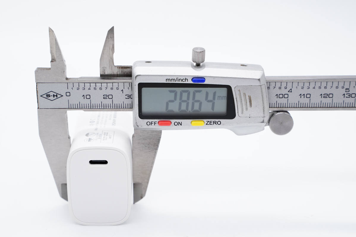

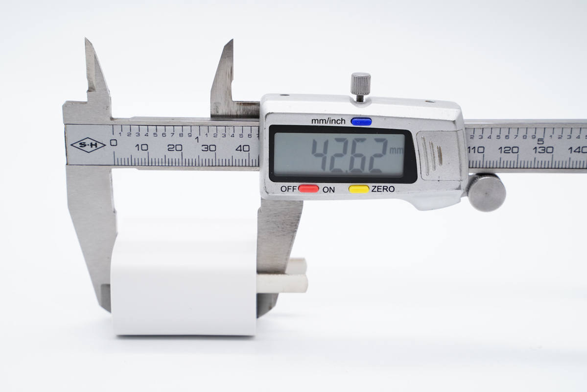

使用游标卡尺实测充电器机身长度为42.62mm。

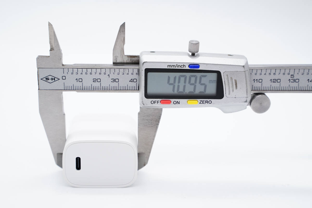

宽度为40.92mm。
厚度为28.64mm。

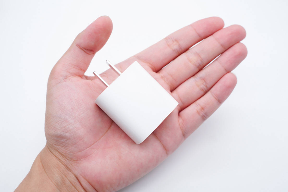

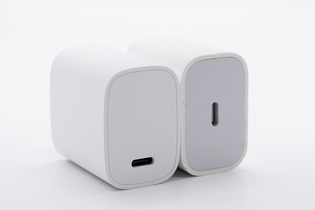

和苹果20W充电器直观对比,名创优品的胖一些。
拿在手上的直观感受。
充电器净重约为47g。

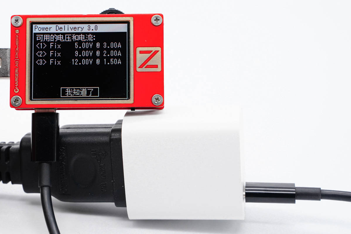

使用ChargerLAB POWER-Z KT002检测USB-C口的输出协议,显示支持Apple 2.4A、Samsung 5V2A、DCP协议,以及QC2.0/3.0、AFC、FCP、PD3.0快充协议。
此外PDO报文显示USB-C口还具备5V3A、9V2A、12V1.5A三组固定电压档位。

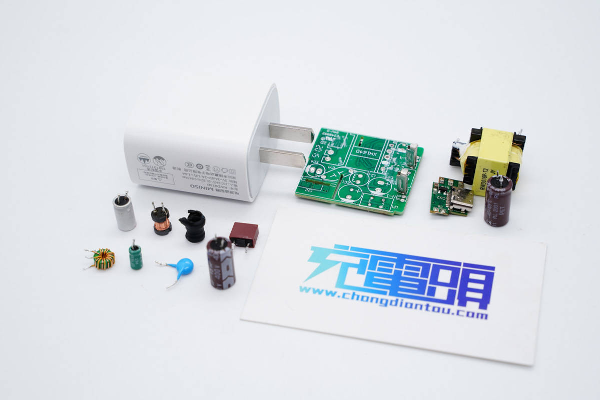

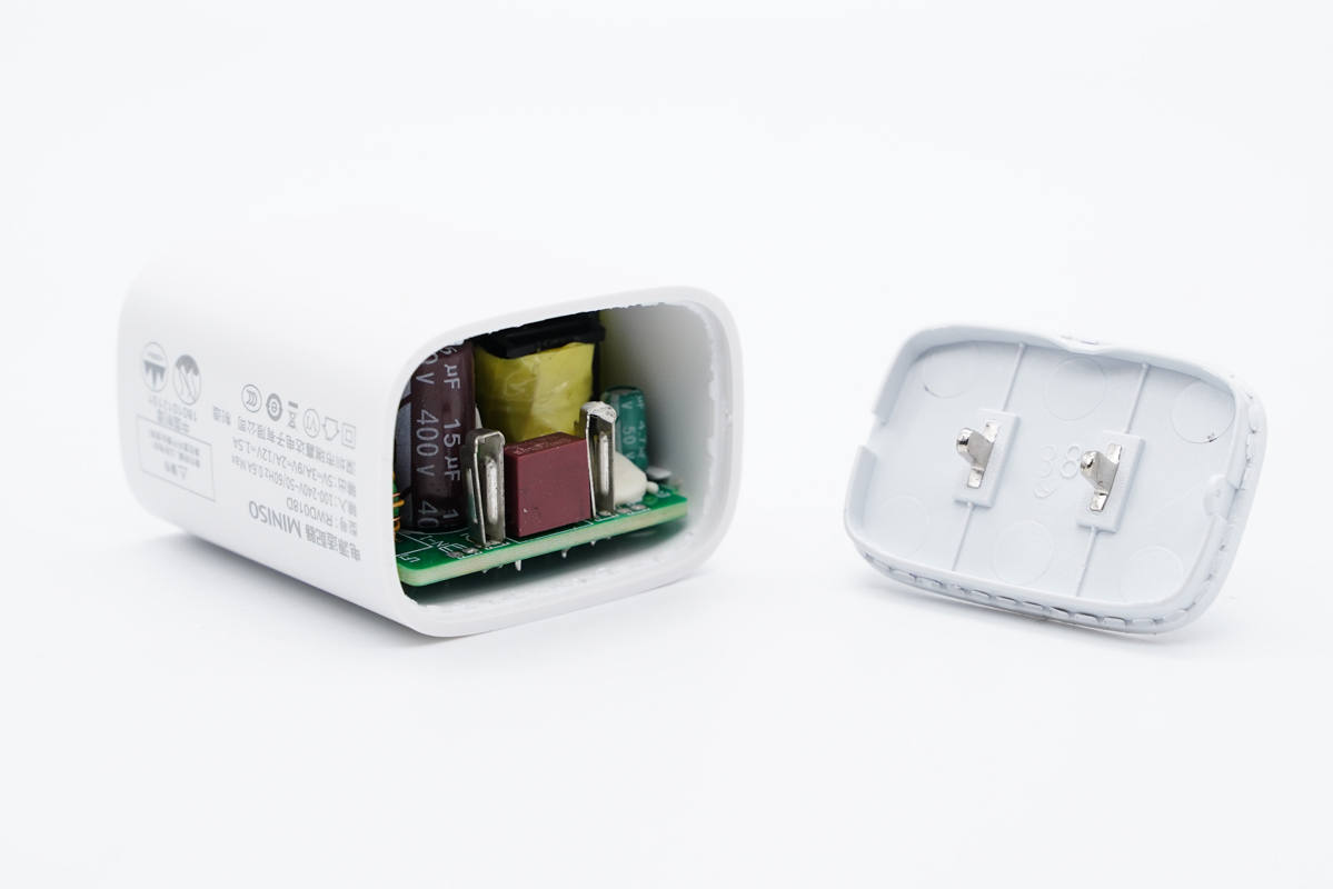

将输入端外壳拆开,充电器采用插脚和金属片接触通电设计。

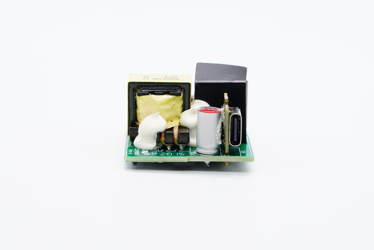

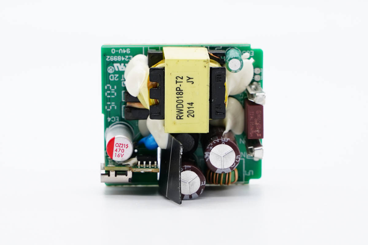

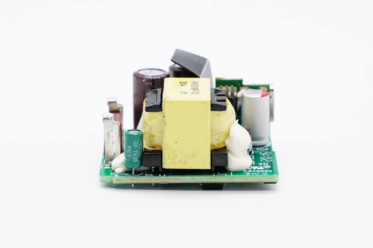

PCB板正面一览,初次级有绝缘板隔离,变压器两侧打胶加固,输出端有小板焊接Type-C母座。

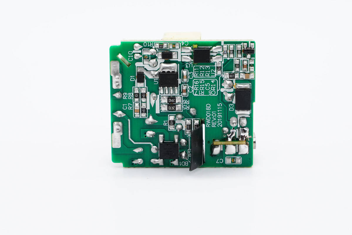

PCB板背面一览,初次级分界明显。

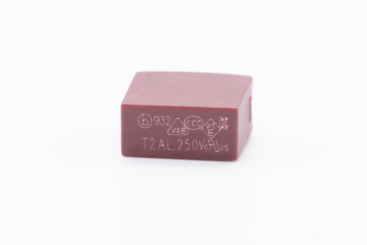

延时保险丝特写,规格为2A 250V。

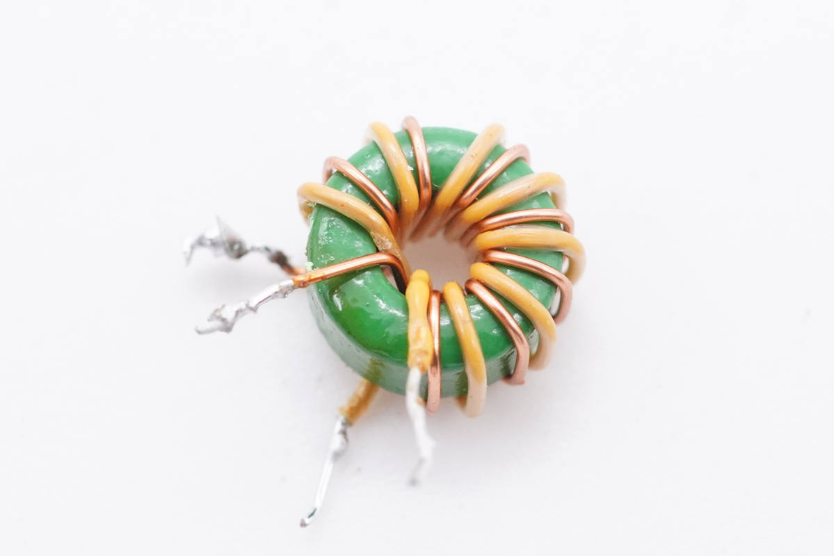

共模电感以及电解电容设在主板一侧。
共模电感双线绕制,用于滤除EMI干扰。

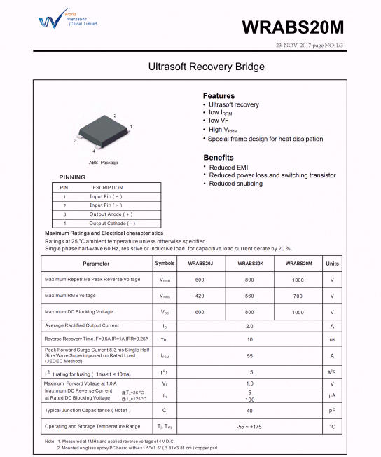

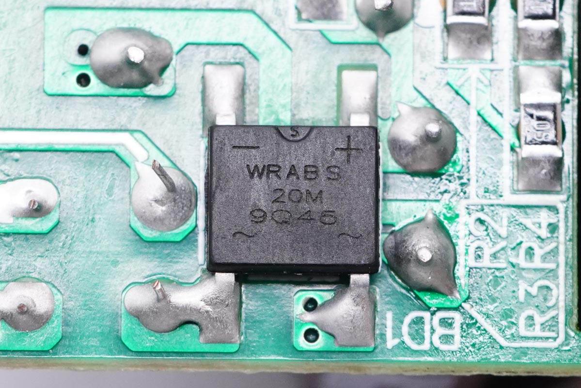

整流桥采用深圳市沃尔德实业有限公司的WRABS20M。这颗软桥通过较软的恢复曲线,比较平滑的关断特性,可以降低二极管结电容达到非常少的谐波振荡产生的效果。
沃尔德WRABS20M规格资料。
充电头网了解到,该型号软桥已被邦克仕、劲电宝、即刻、征拓、倍思、睿高、麦多多等品牌20W迷你充使用。同时沃尔德软桥系列产品还被OPPO 50W饼干氮化镓快充、努比亚1A1C 45W氘锋氮化镓快充、洛克65W氮化镓PD快充、麦多多2C1A 65W氮化镓快充等数十款产品采用。

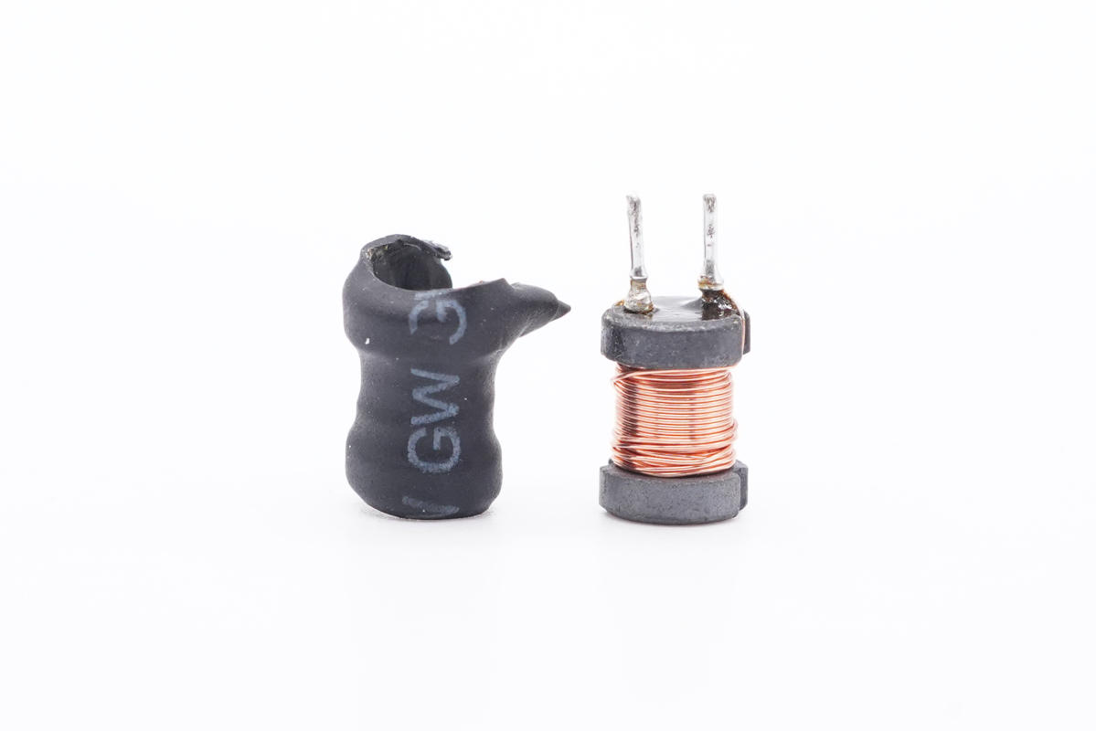

工字电感外套热缩管保护。
主板另一侧是主控芯片供电电容和变压器。

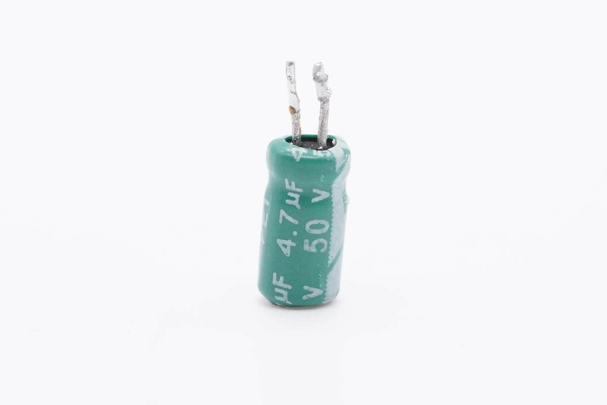

主控芯片供电电容规格为50V 4.7μF。

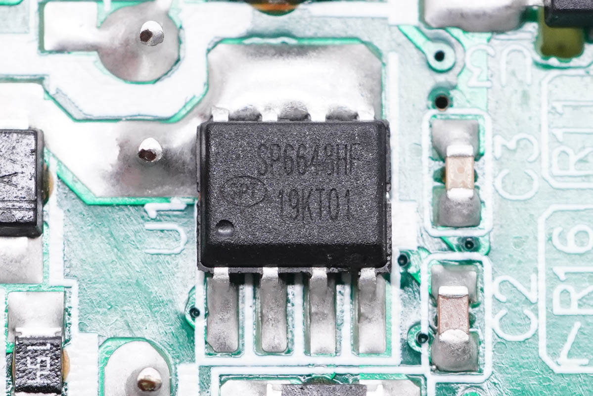

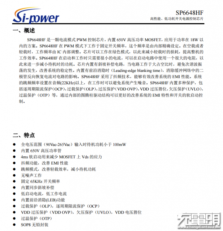

充电器主控芯片采用无锡硅动力SP6648HF,这是一颗电流模式PWM控制芯片,其内置650V高压功率MOSFET,应用于功率在18W以内的方案。
SP6648HF在PWM模式下工作于固定开关频率,这个频率是由内部精确设定。在空载或者轻载时,工作频率由IC内部调整。芯片可以工作在绿色模式,以此来减小轻载时的损耗,提高整机的工作效率。
变压器特写,顶部贴有信息标签。

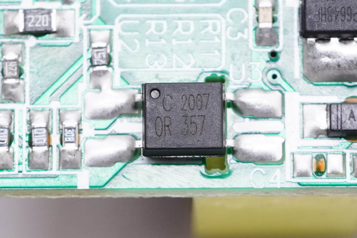

OR 357光耦,用于初级次级通信,反馈输出电压。

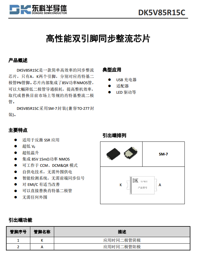

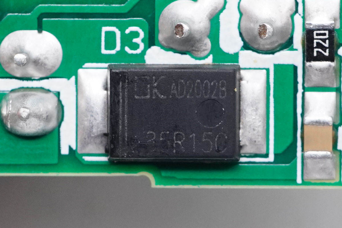

东科半导体高性能双引脚同步整流芯片DK5V85R15C,只有A,K两个引脚,分别对应肖特基二极管PN管脚;内部集成了85V功率NMOS管, 可以大幅降低二极管导通损耗,提高整机效率, 取代或替换目前市场上等规的肖特基整流二极管;采用SM-7封装(兼容TO-277封 装)。
东科DK5V85R15C资料信息。

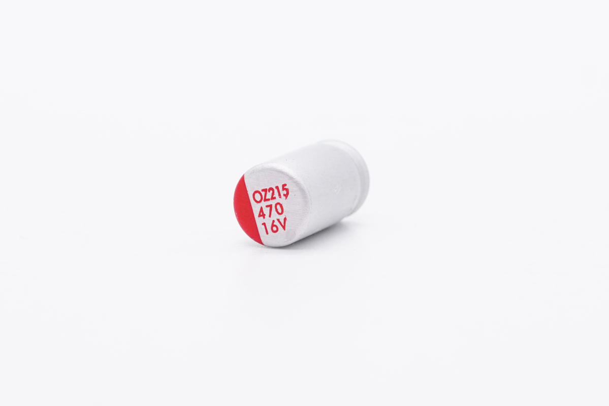

输出滤波固态电容规格为16V 470μF。

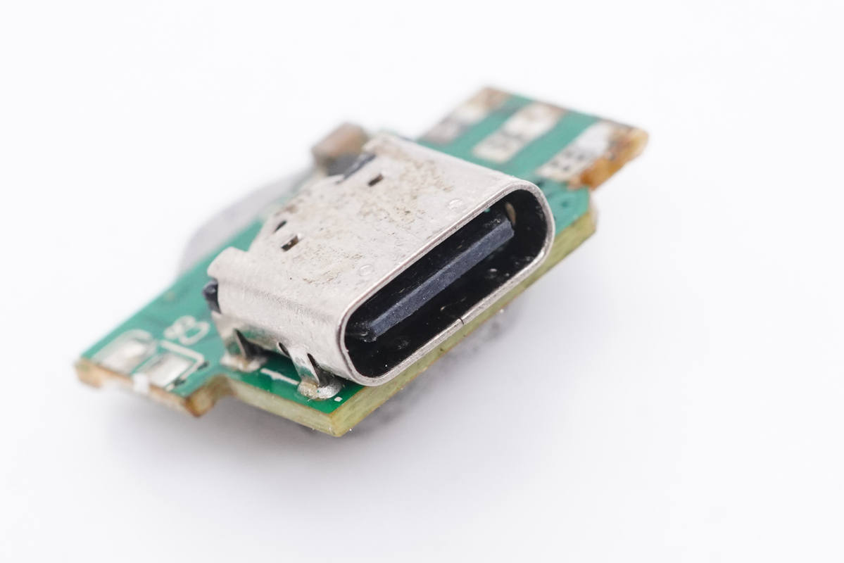

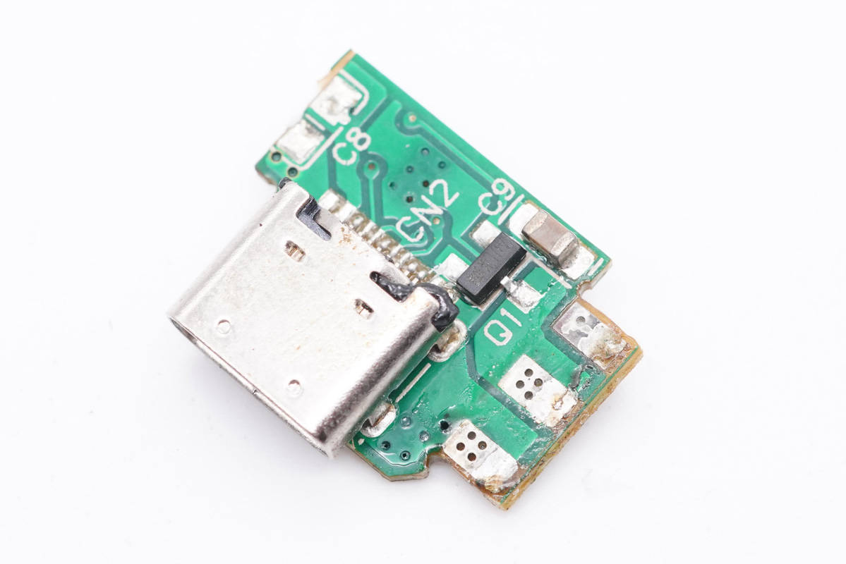

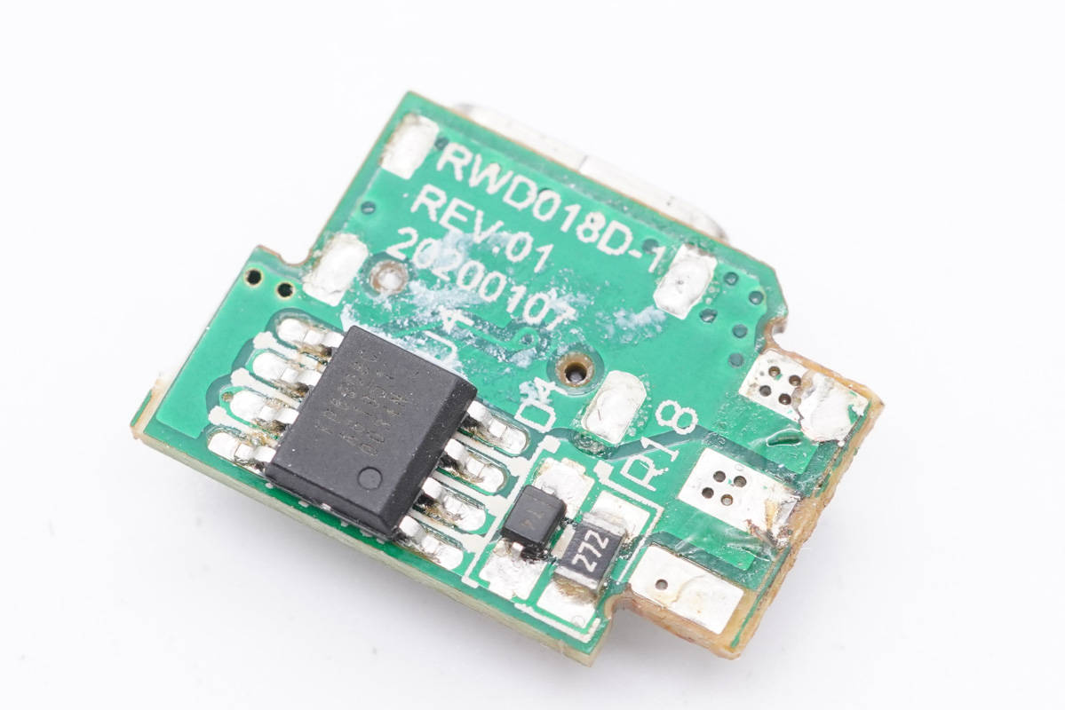

协议小板正面焊接Type-C母座,过孔焊接。

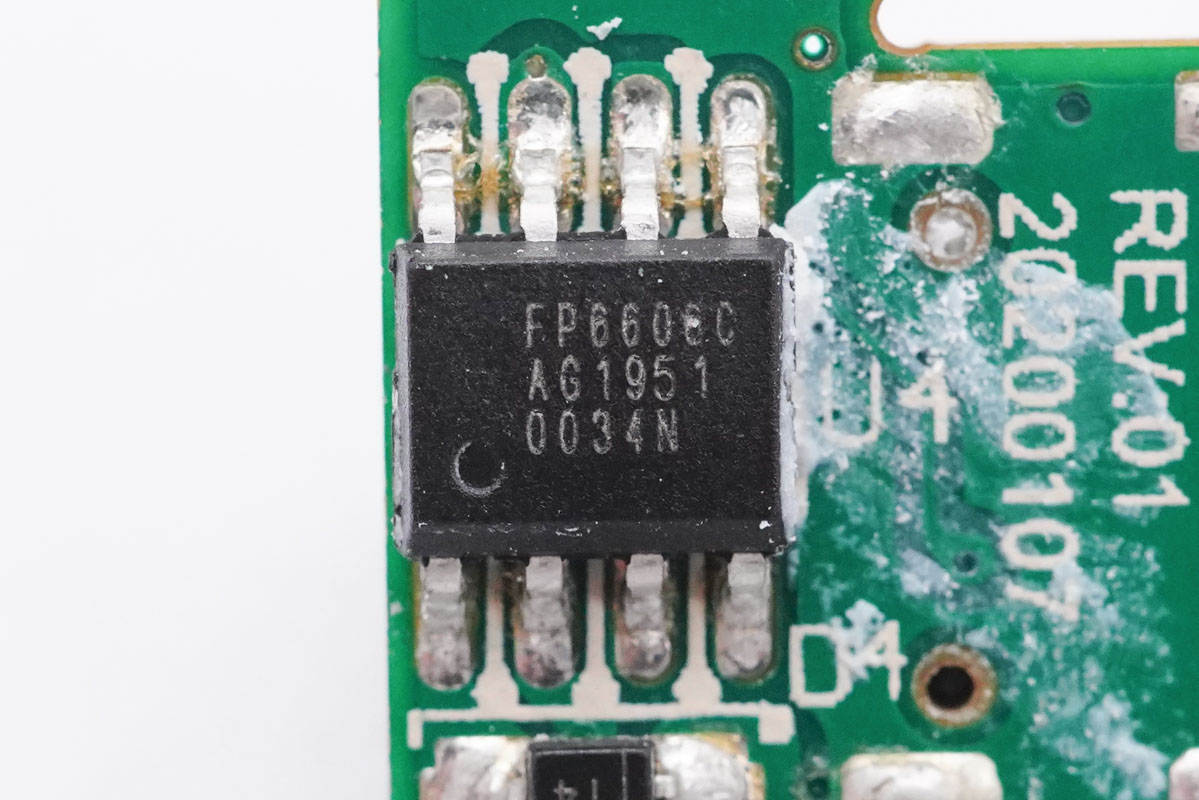

背面设有一颗协议IC。

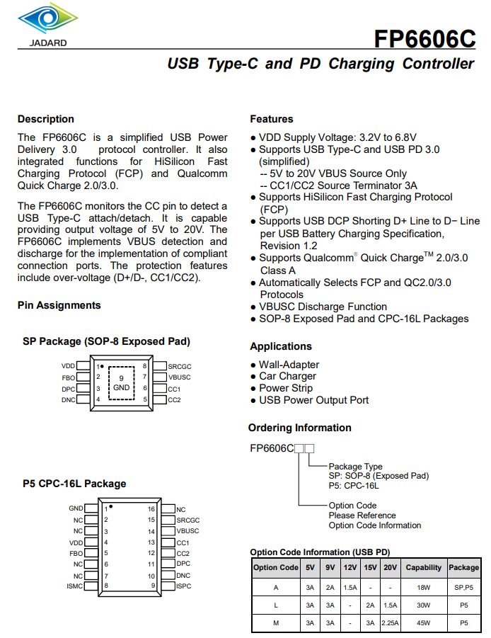

USB PD协议IC采用天德钰FP6606C,支持PD和QC等多种快充协议,快充协议支持广泛,内置过压保护功能,外围元件简洁。
天德钰FP6606C详细资料信息。
充电头网了解到,采用天德钰FP6606C的产品还有Microkia 18W PD快充充电器、老七机基地三C口66W PD快充充电器、品胜18W USB PD快充充电器,此外,采用天德钰FP6606系列快充芯片的产品还有优胜仕18W 1A1C USB PD快充充电器、紫米45W 1A1C PD快充车载充电器、紫米10号 Pro移动电源、小米10000mAh移动电源 50W超级闪充版等。
USB-C母座过孔焊接。
