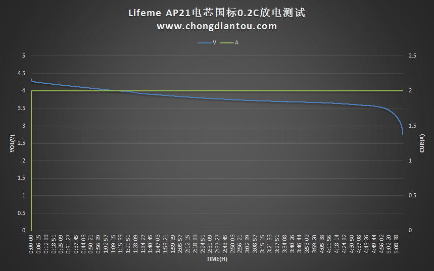

10000mAh 电池组按照国标作0.2C单独放电检测容量。
全程5小时14分结束,得出容量10470mAh,得出能量39.94Wh,放电均压3.81V。LifeMe 标称参数为10000mAh / 38Wh,电芯实际足容达标率为 104.7% / 105.1%,均超过铭牌标称值。

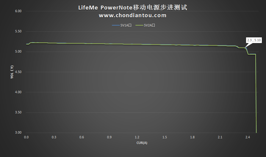

通过固定电压、电流每次增加0.1A的方式检测移动电源的两个输出口的最大输出能力。
从曲线可以看到,5V1A输出口和5V2A输出口性能几乎一致,在5.1V/2.3A时达到最大功率,对于普通手机5V2A的充电功率来说完全够用。那么两输出口的差别到底在哪里?请接着往下看。

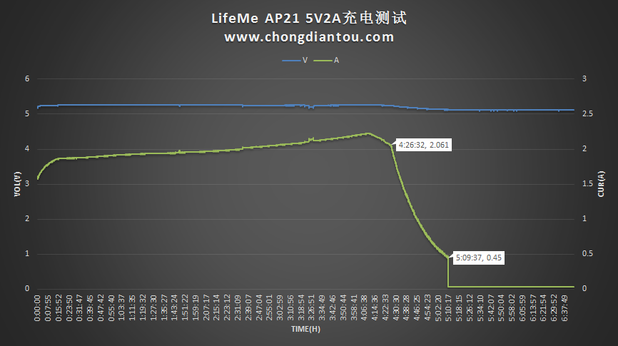

lifeme额定输入为5V2A,使用EBD-USB+监测移动电源0-100%充电过程的电压电流变化如下图:
电源电流缓慢增大后又逐渐减小,期间的最大电流在2.2A左右。电流在4小时26分后迅速减小,5小时09分后进入涓流状态。

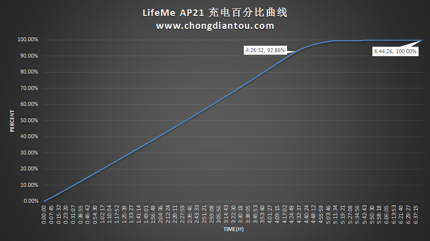

从充电百分比曲线可以看出,前4小时26分为全速充电状态,之后电流迅速减小到涓流直至6小时44分左右充满。

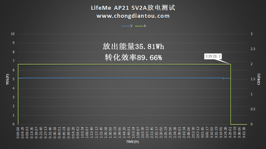

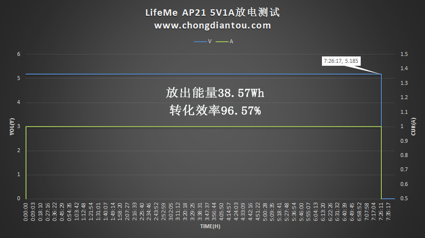

接下来对我们关注的转化效率进行测试,放电测试中同样检测电压电流变化。
5V1A负载下放出能量38.57Wh,总能量39.94Wh,转化效率96.57%,秒天秒地。
5V2A负载下放出能量35.81Wh,转化效率89.66%,维持优秀水准。

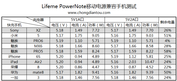

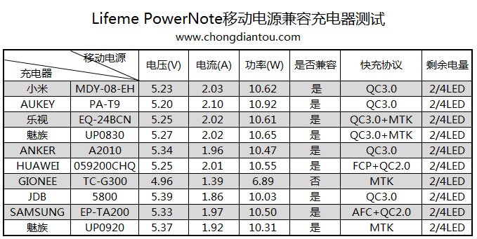

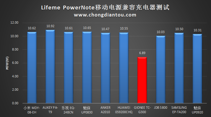

主流电源适配器兼容性测试中,充电功率维持在10W左右,与标称的5V2A一致。使用金立TC-G300充电器的兼容性较差,约为7W左右。

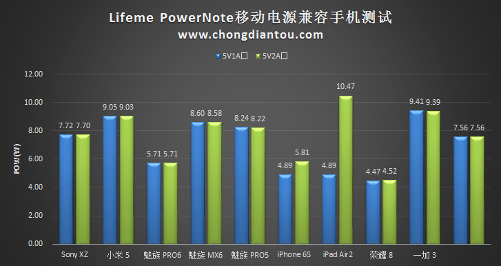

在对手机的兼容性测试中,5V1A口与5V2A口的输出性能几乎一致。唯一的差别在于,为苹果设备供电时,5V2A口可以以全速为苹果充电。

做为一款主打时商务尚风格的移动电源,Lifeme AP21照顾了普通用户的充电需求,对苹果设备也做了特别的适配。两个输出档位转化效率都十分优秀,能够最大限度的发挥大容量的优势。黑色UV皮革手感舒适,对于喜欢商务大气风格的小伙伴来说不容错过。
