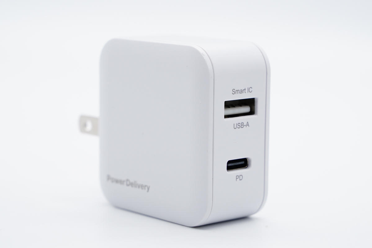

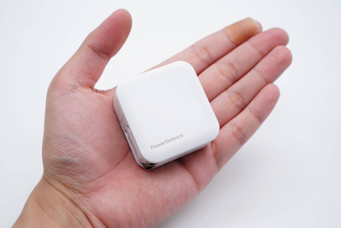

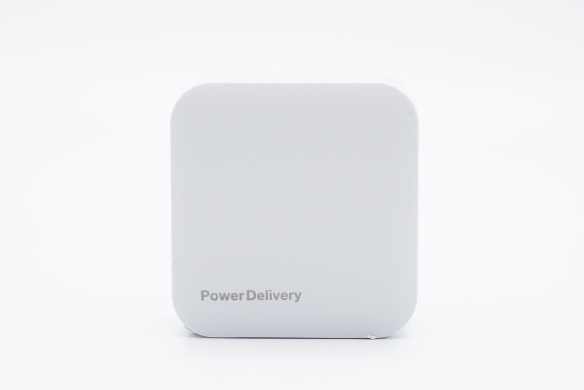

充电器采用方块造型设计,机身壳为PC+ABS材质,表面哑光处理,整体设计相对盒子来说要简洁得多。
机身正面印有PowerDelivery。

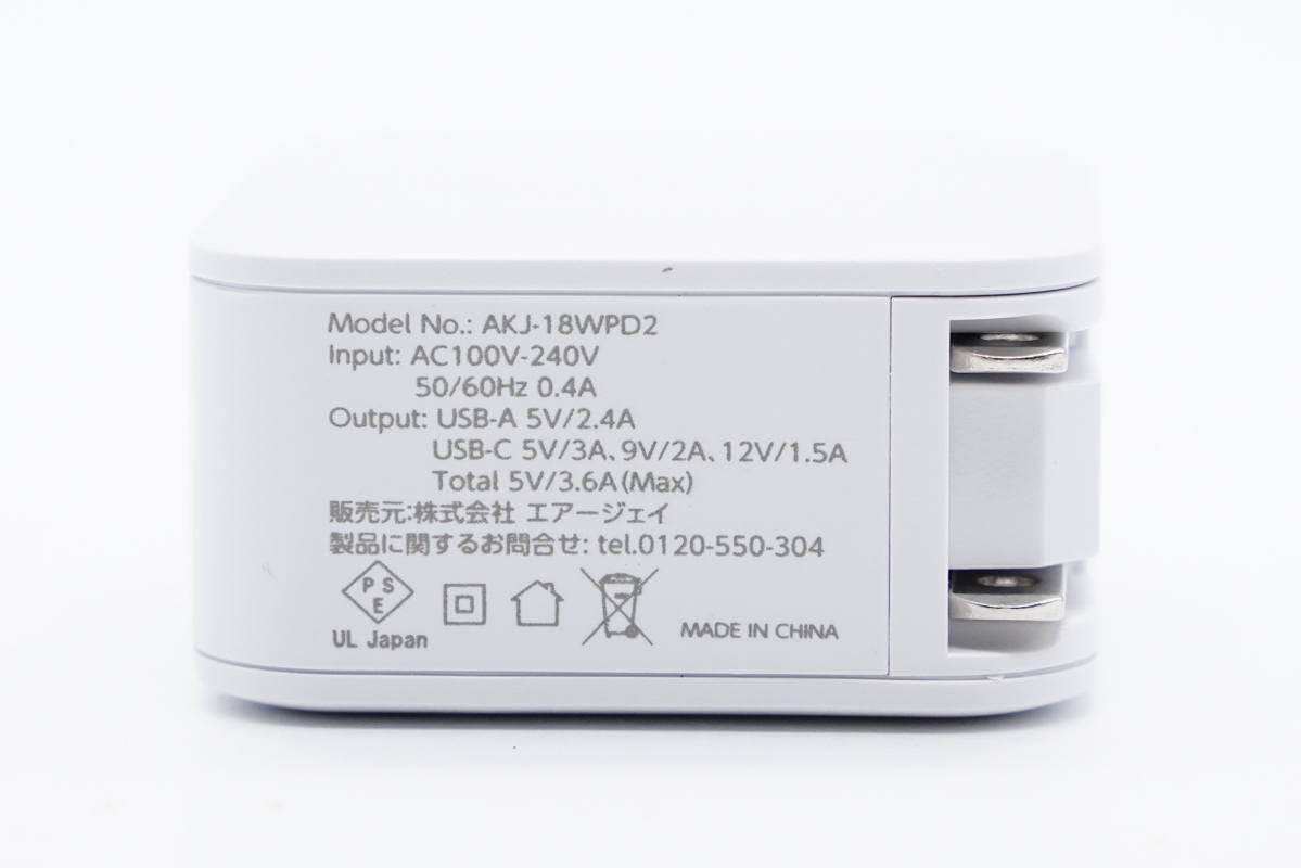

侧身外壳上标注有充电器参数
型号:AKJ-18WPD2
输入:100-240V~50/60HZ 0.4A
输出:
USB-A:5V2.4A
USB-C:5V3A、9V2A、12V1.5A
总输出:5V3.6A
产品已经通过了PSE认证。

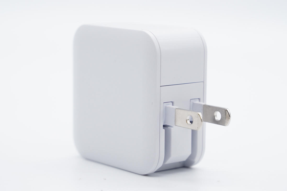

输入端采用可折叠美规插脚。

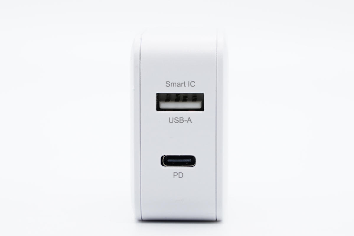

输出端配备1A1C接口,USB-A口白色胶芯,USB-C口黑色胶芯不露铜。

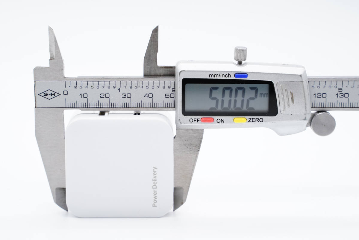

和苹果20W充电器直观对比,体积稍大一些。

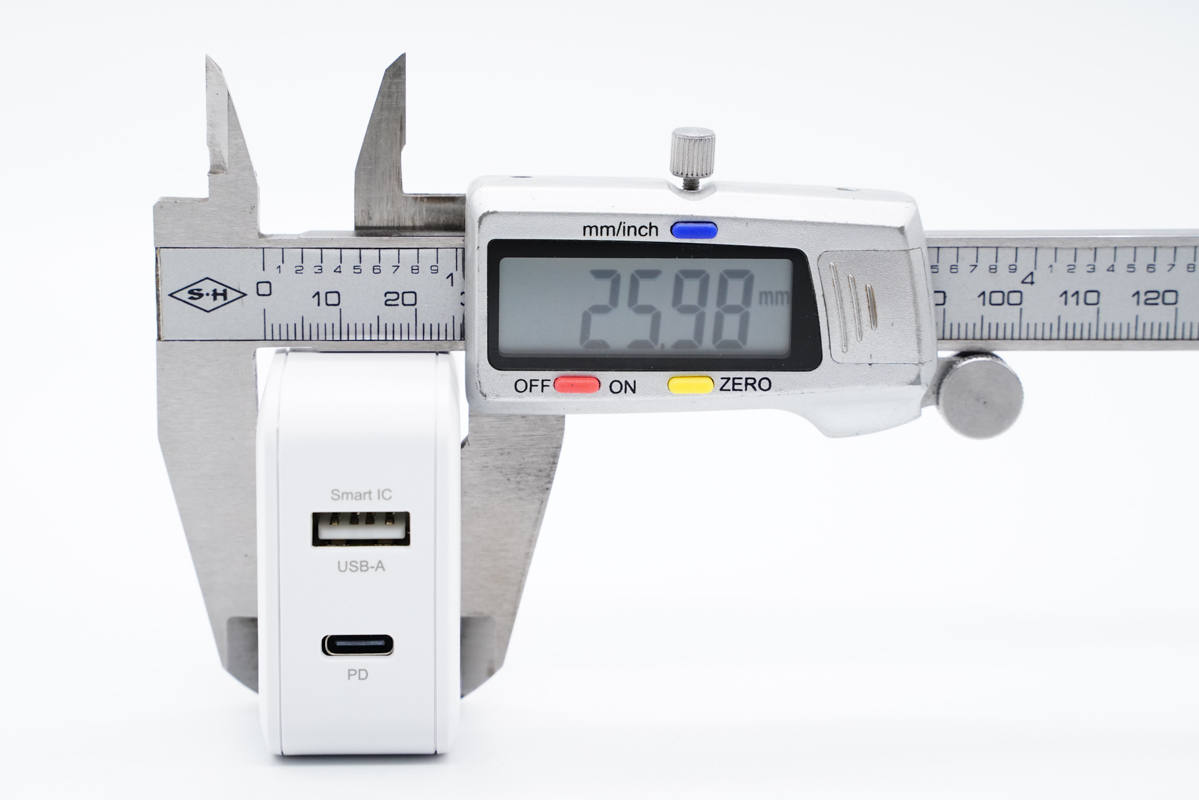

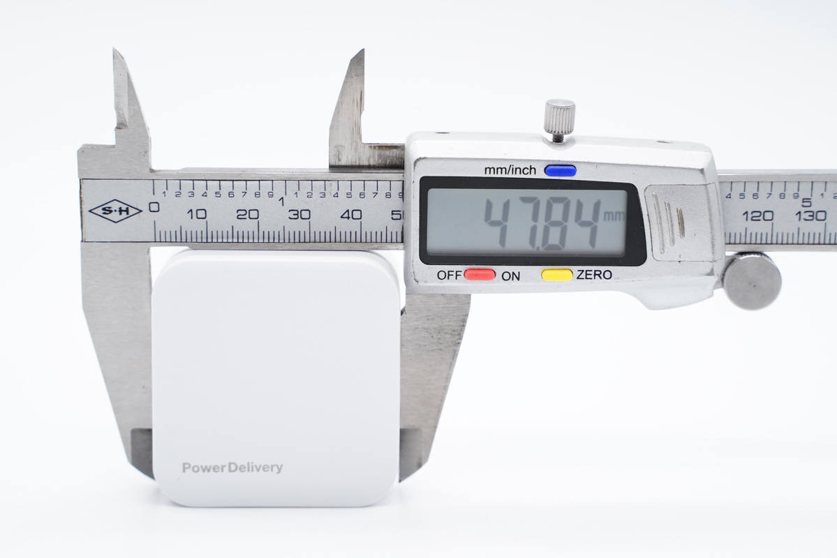

使用游标卡尺实测充电器机身长度为47.84mm。
宽度为50.02mm。
厚度为25.98mm。
拿在手上的直观感受。

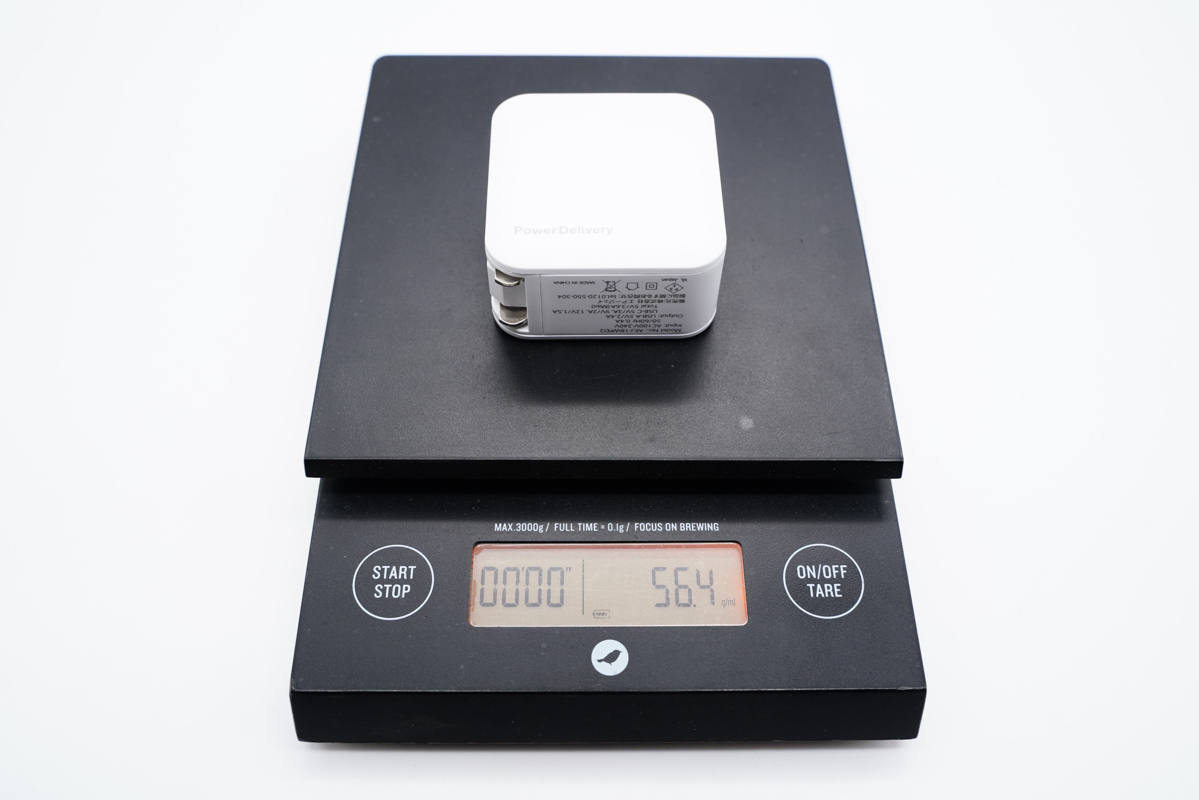

充电器净重约为56g。

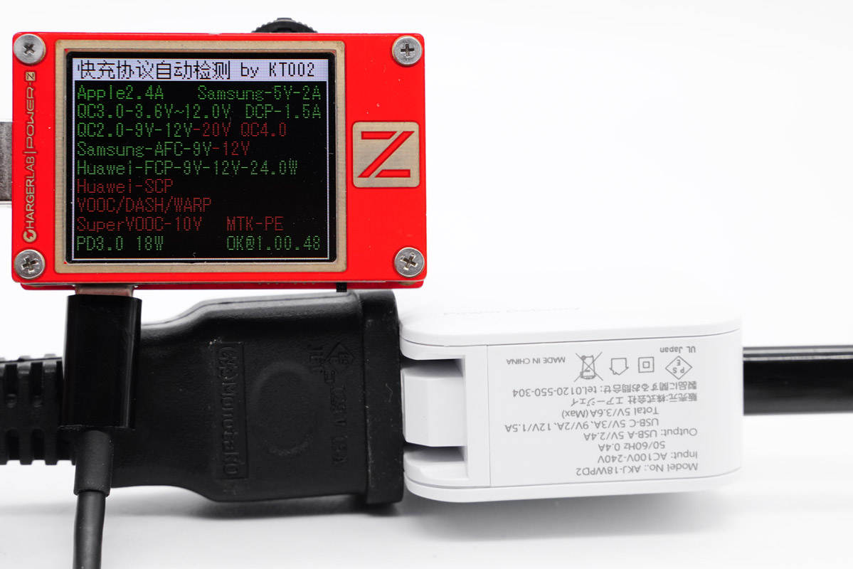

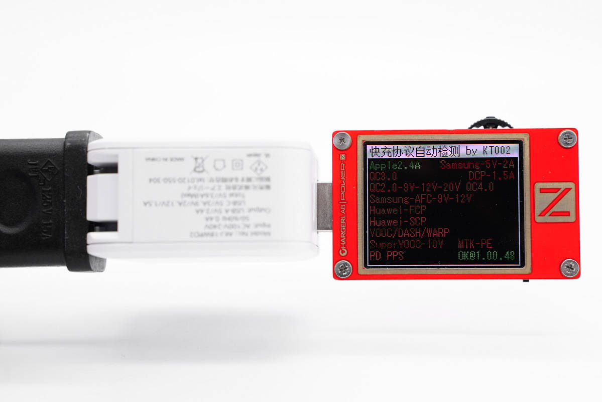

使用ChargerLAB POWER-Z KT002测得USB-C口支持Apple 2.4A、Samsung 5V2A、DCP协议,以及QC2.0/3.0、AFC、FCP、PD3.0快充协议。

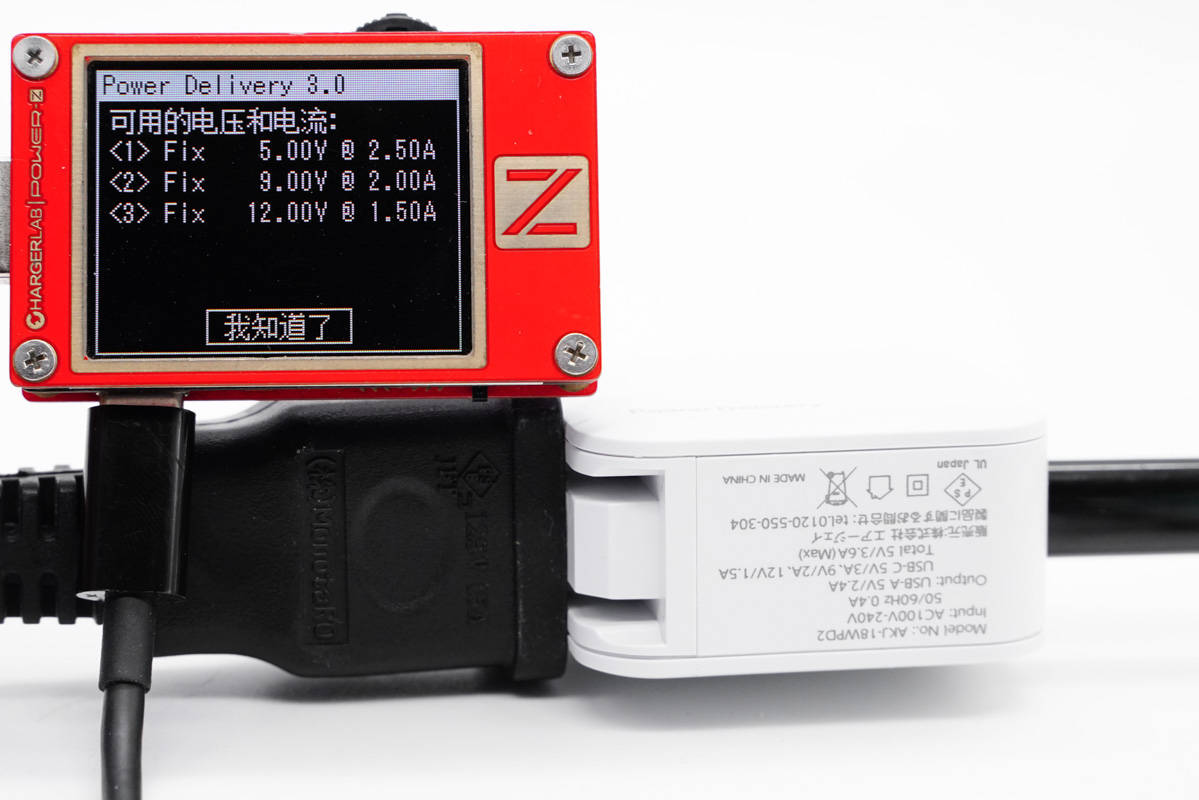

PDO报文显示C口还具备5V2.5A、9V2A、12V1.5A三组固定电压档位。
另外测得USB-A口仅支持Apple 2.4A协议。

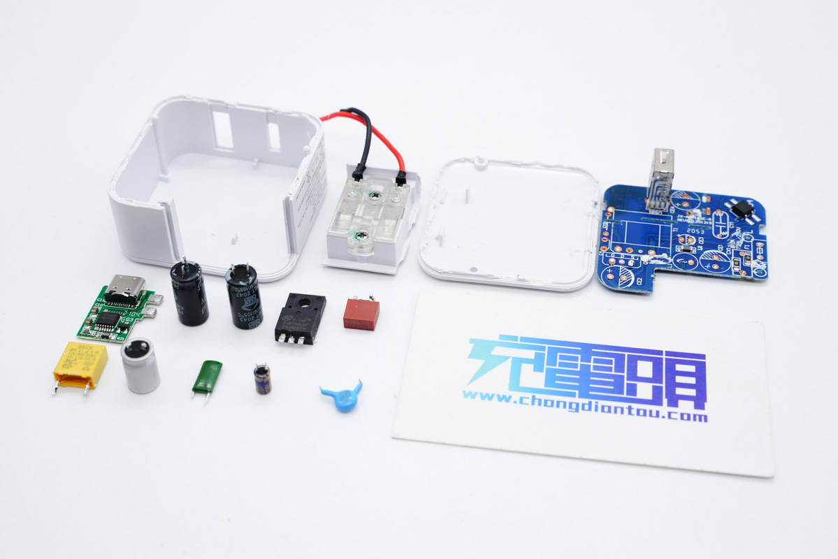

二、air-J 18W充电器拆解

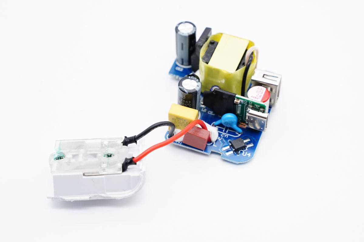

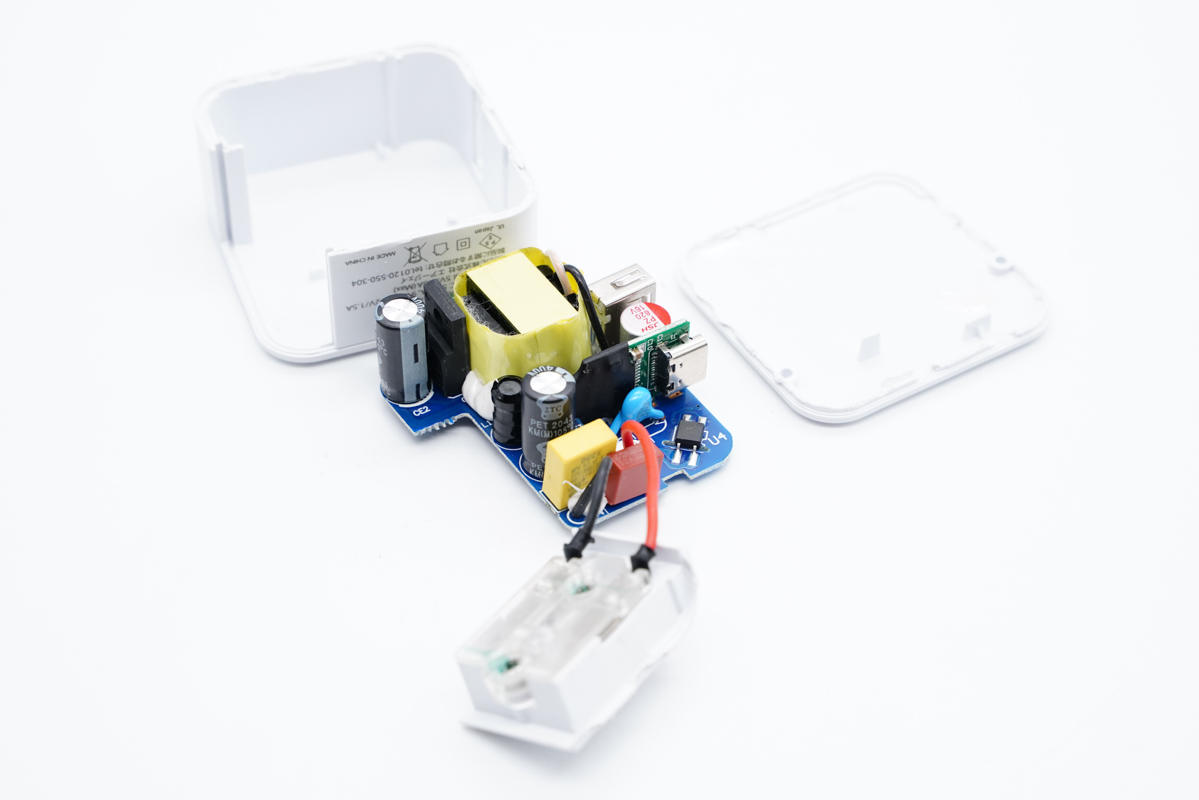

从侧身将外壳拆开,边缘采用超声波焊接封装。
插脚采用独立塑料壳设计,并使用螺丝和塑料板封装固定,AC导线两端分别套塑料管和打胶进行绝缘保护。

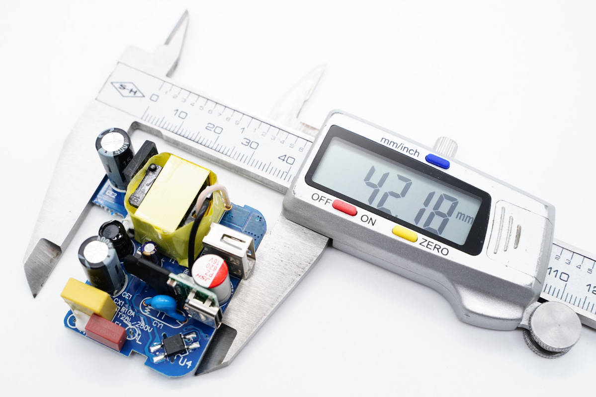

充电器主板长度为42.18mm。
宽度为45.24mm。

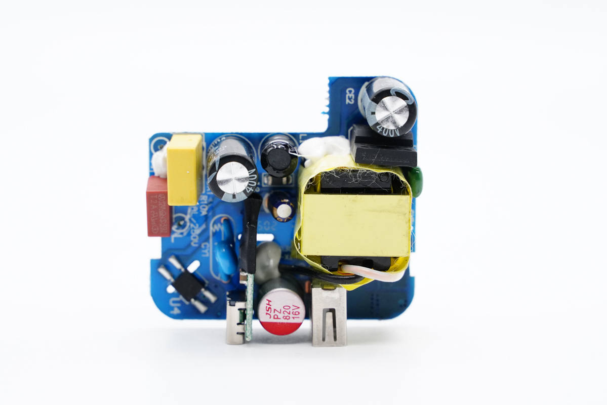

PCB板正面一览,元器件分布稀疏,输出端USB-C母座使用小板焊接。

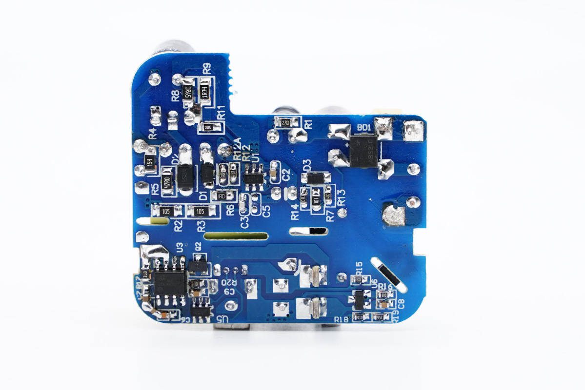

PCB板背面一览,初次级分界明显,初级侧设有整流桥和主控芯片,次级侧设有同步整流控制器和同步整流管。
通过观察发现,这款充电器采用典型的开关电源宽范围输出,由次级协议芯片通过光耦反馈控制输出电压的设计架构。下面来详细了解各元器件的信息。

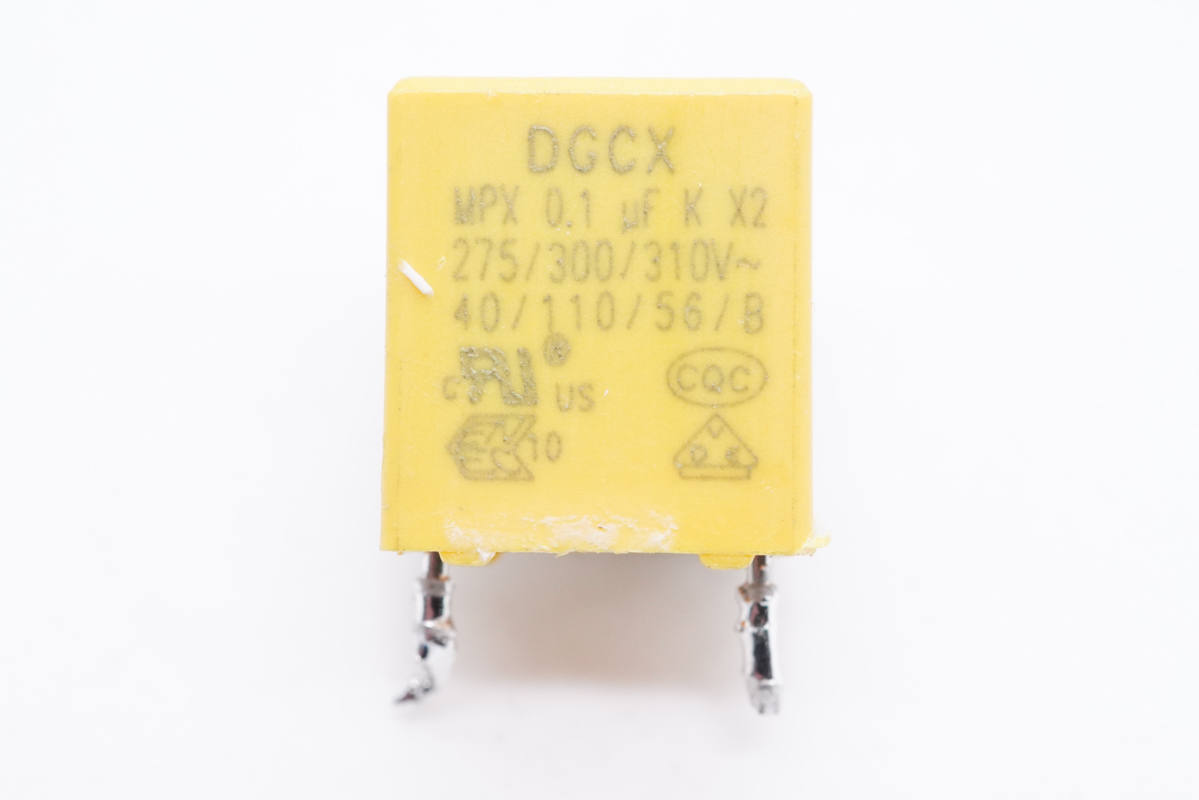

充电器侧面设有保险丝和安规X电容。
延时保险丝额定电流2A。
安规X电容来自东莞市成希电子有限公司,容量0.1μF。

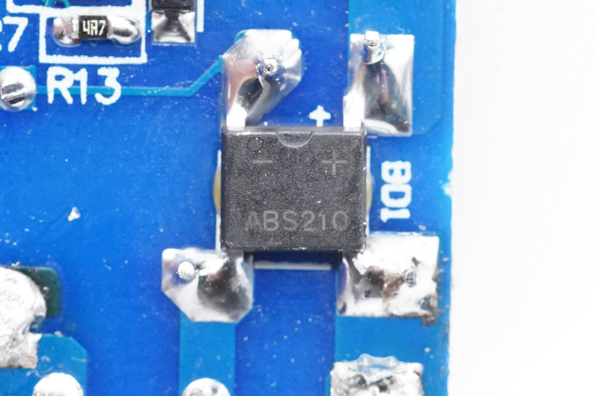

ABS210整流桥。

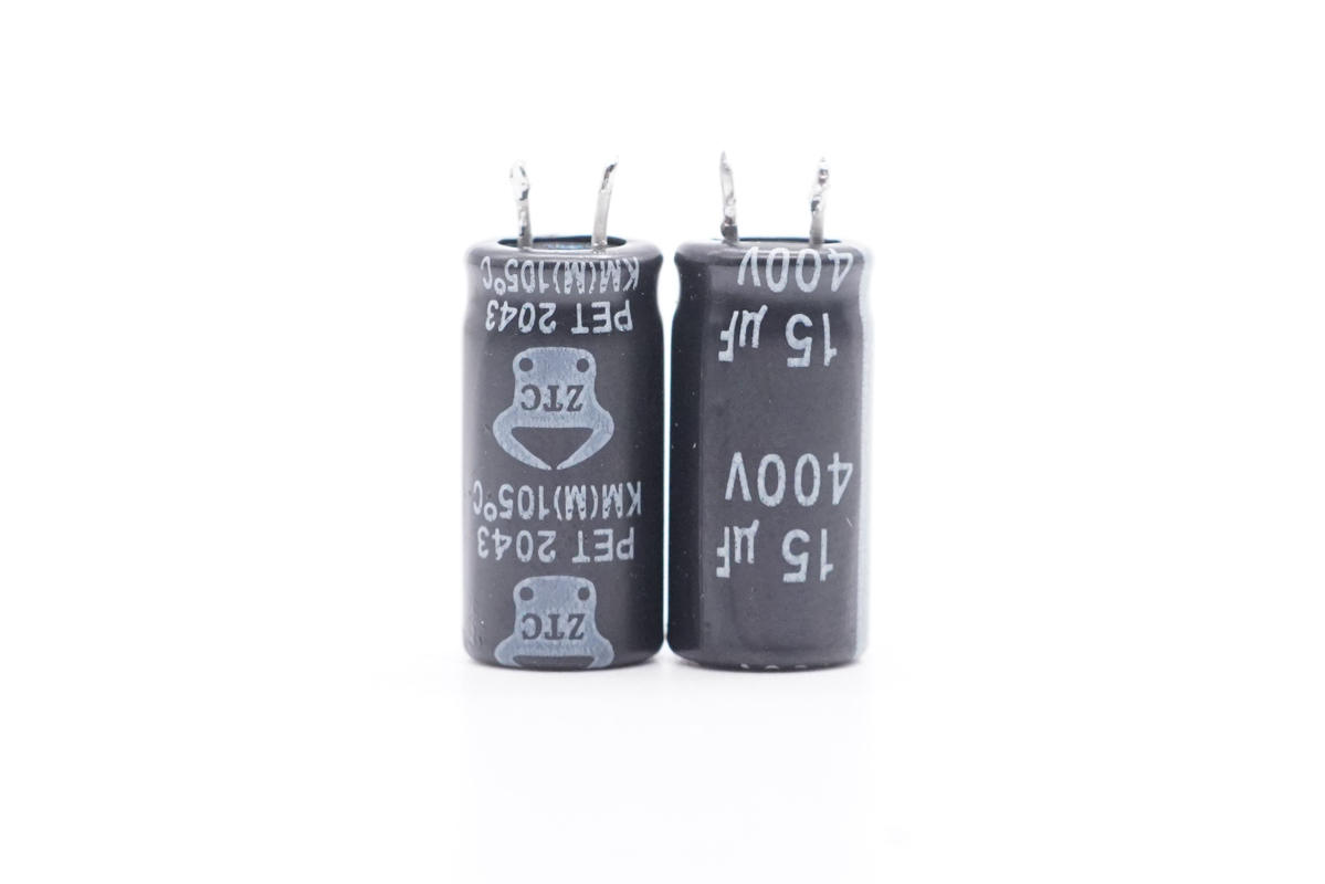

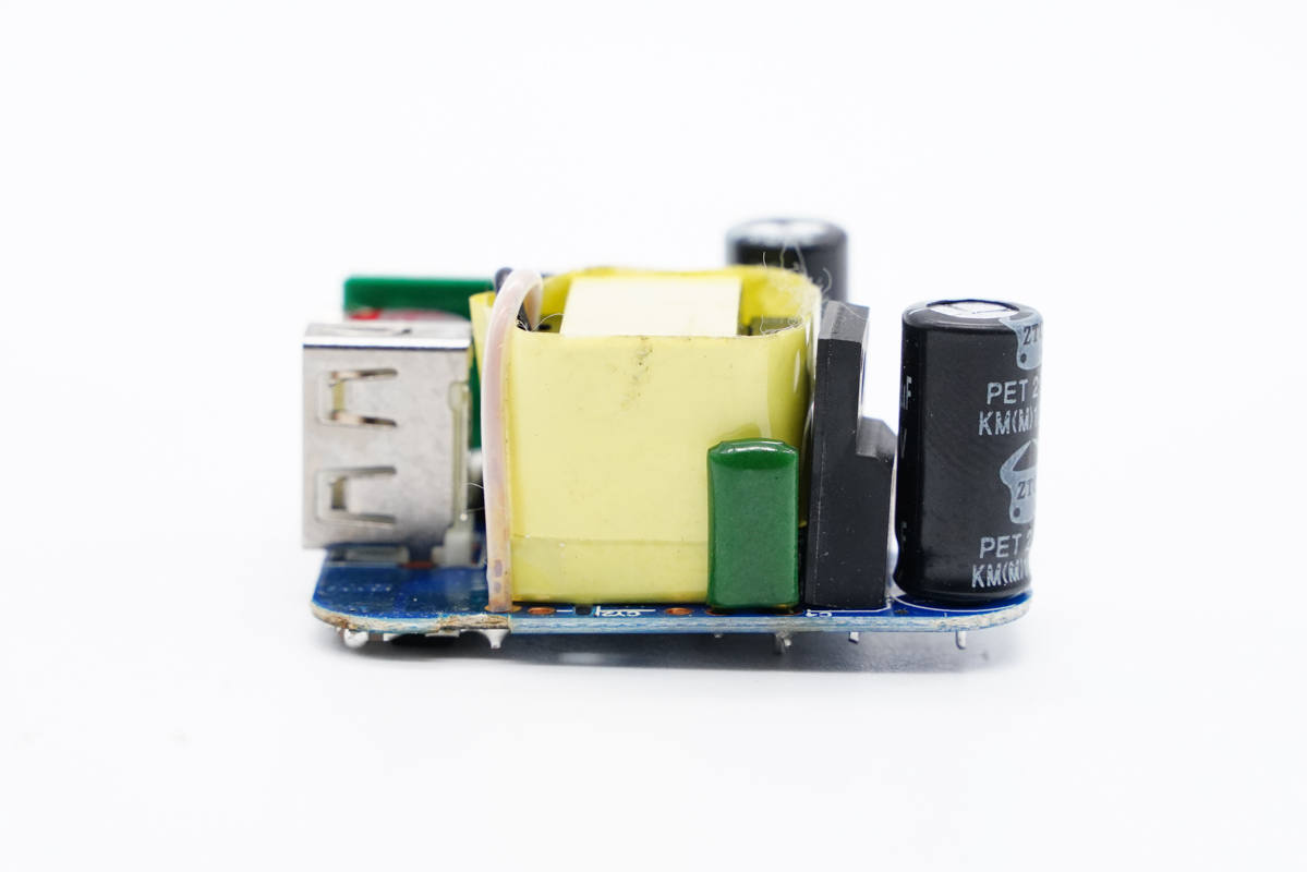

主板前端一览,工字电感外套热缩管保护,另外还有两颗高压滤波电解电容。
两颗电容规格均为400V 15μF。

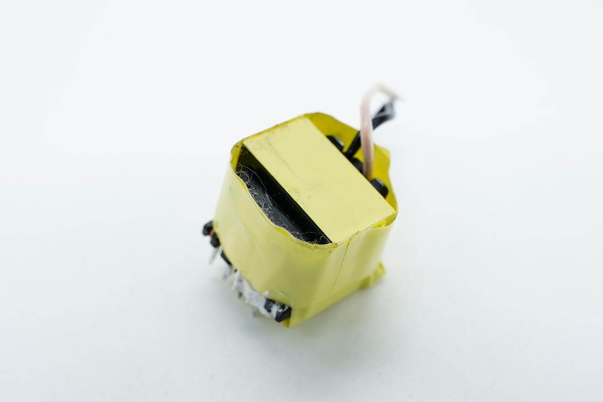

PCB板另一侧设有开关MOS管、涤纶电容以及变压器。

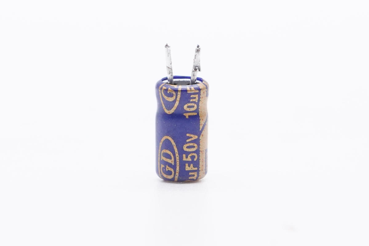

主控芯片供电电容特写,规格为50V 10μF。

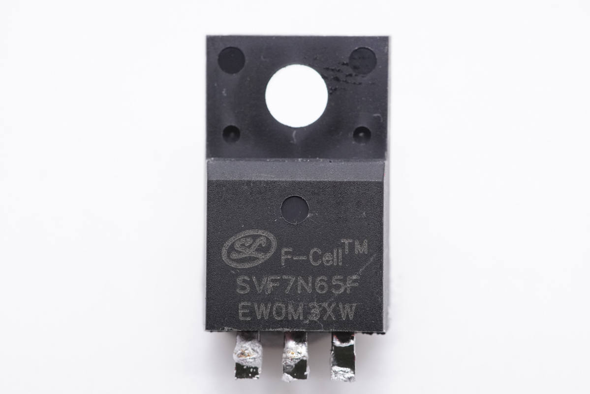

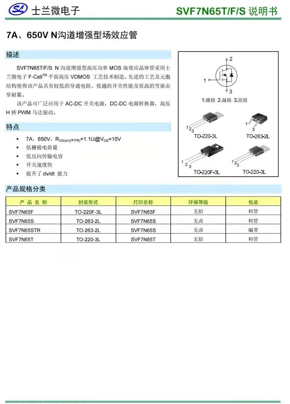

初级开关MOS管采用士兰微SVF7N65F,NMOS管,耐压650V。
士兰微SVF7N65F资料信息。

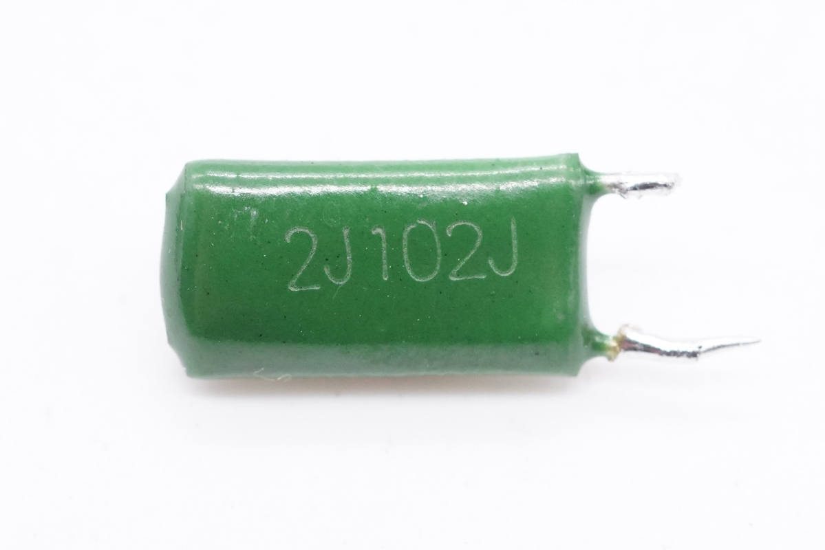

2J102J涤纶电容特写。
变压器特写。

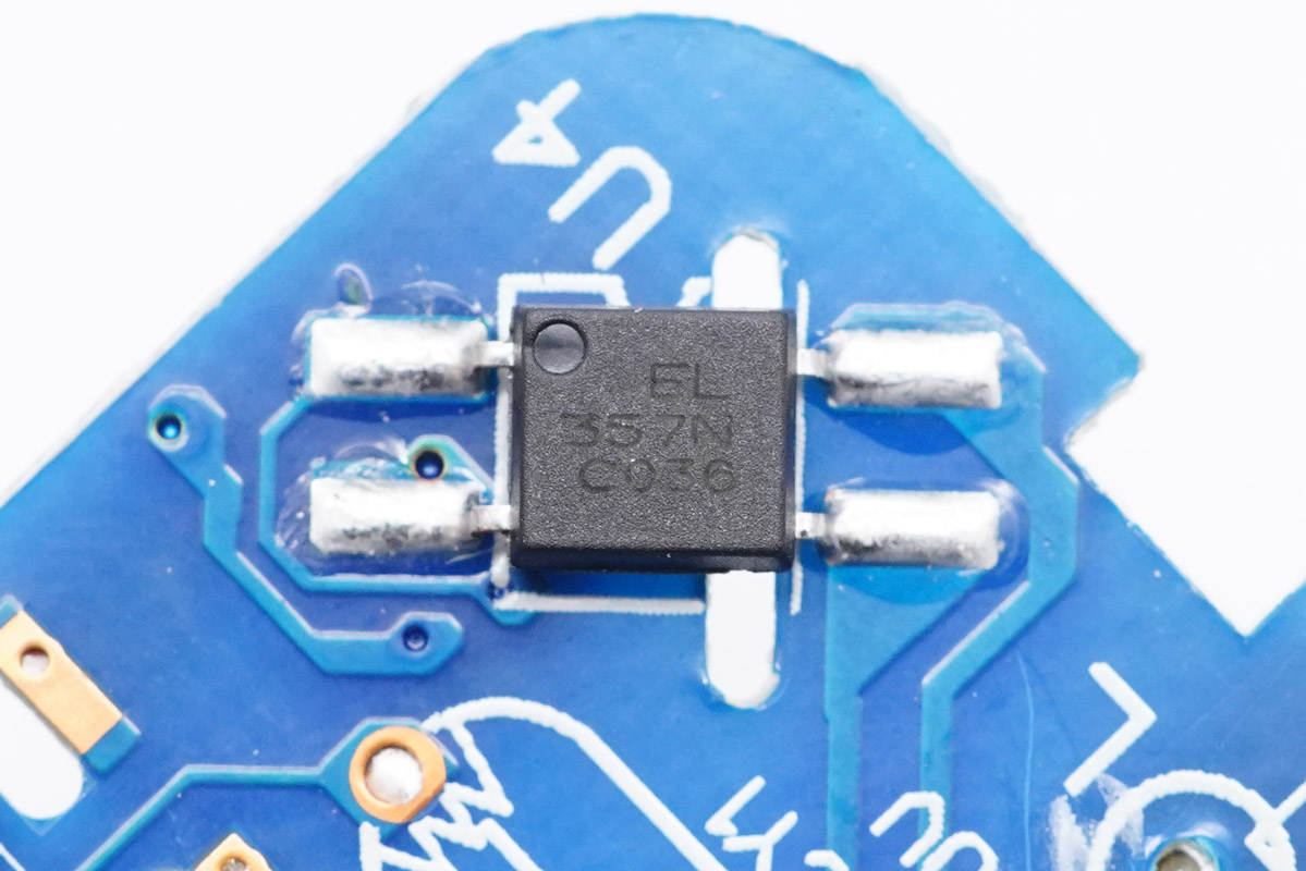

亿光EL 357N光耦,用于初级次级通信,反馈输出电压。

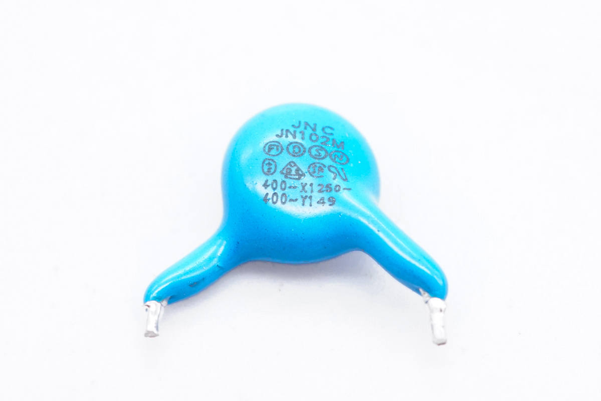

Y电容来自东莞嘉耐电子有限公司,用于输出抗干扰。

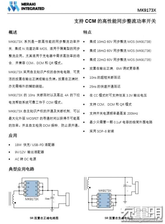

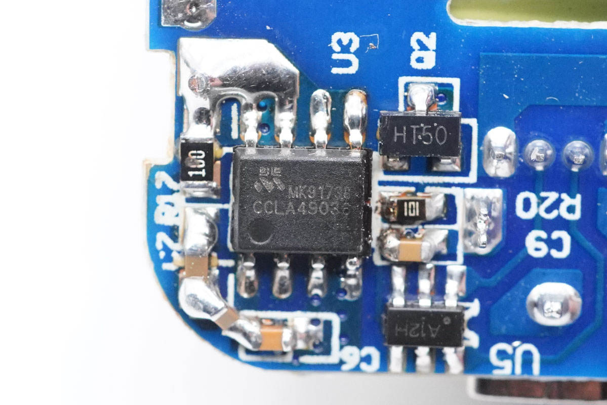

MK91736是茂睿芯的次级同步整流芯片,MK91736内置16mΩ同步整流管,支持200KHz开关频率。针对18W/20W的快充PD市场,茂睿芯推出了一系列的内置60V MOSFET的高性能同步整流功率开关MK9173X。尤其适用于充电器中需求高效率的场合,并兼容CCM、DCM和QR模式。
茂睿芯MK9173X采用自主知识产权的自供电电路,可灵活的放置在输出正端或输出负端;放置在正端时,亦无需格外的辅助绕组;10ns关断延时以及高达4A的下拉电流帮助系统可靠工作于CCM模式,有效降低CCM电压尖峰,使得60V MOSFET可以轻松搞定12Vout应用;自主知识产权的开通及关断机制,可以最大化外驱MOSFET的导通时间以获得尽可能高的效率。并且自主检测DCM振铃,防止误开通。

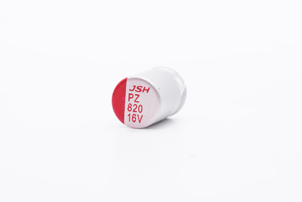

输出滤波固态电容规格为16V 680μF,来自JSH益阳万京源。

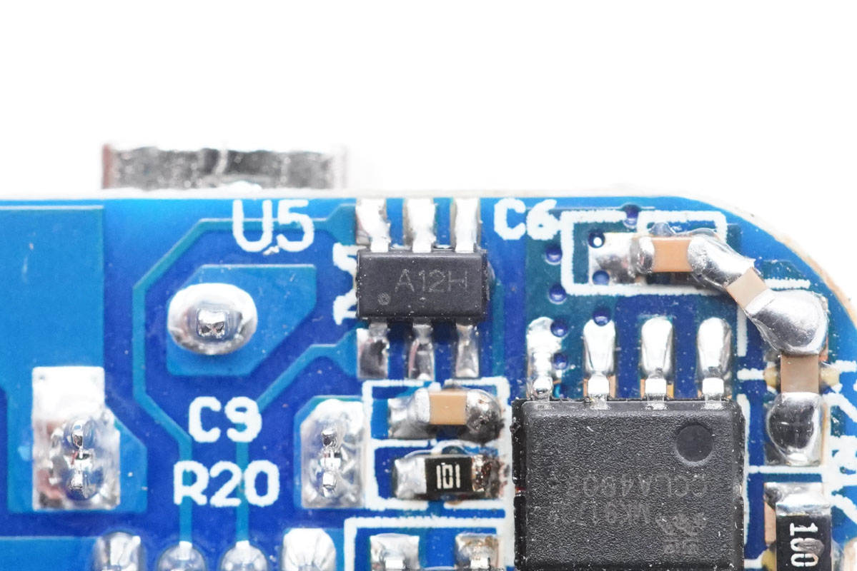

一颗六脚芯片丝印A12H,用于UBS-A协议识别。

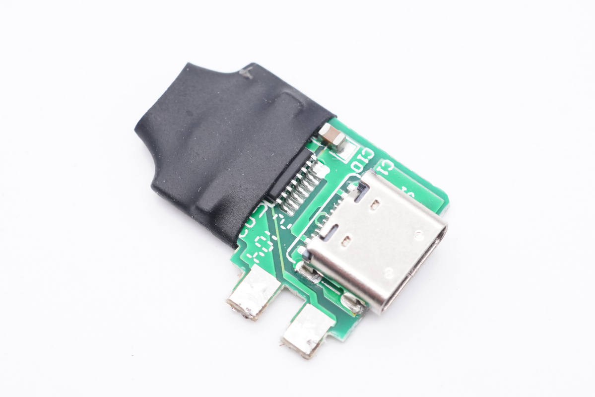

输出端小板尾部套有绝缘管。

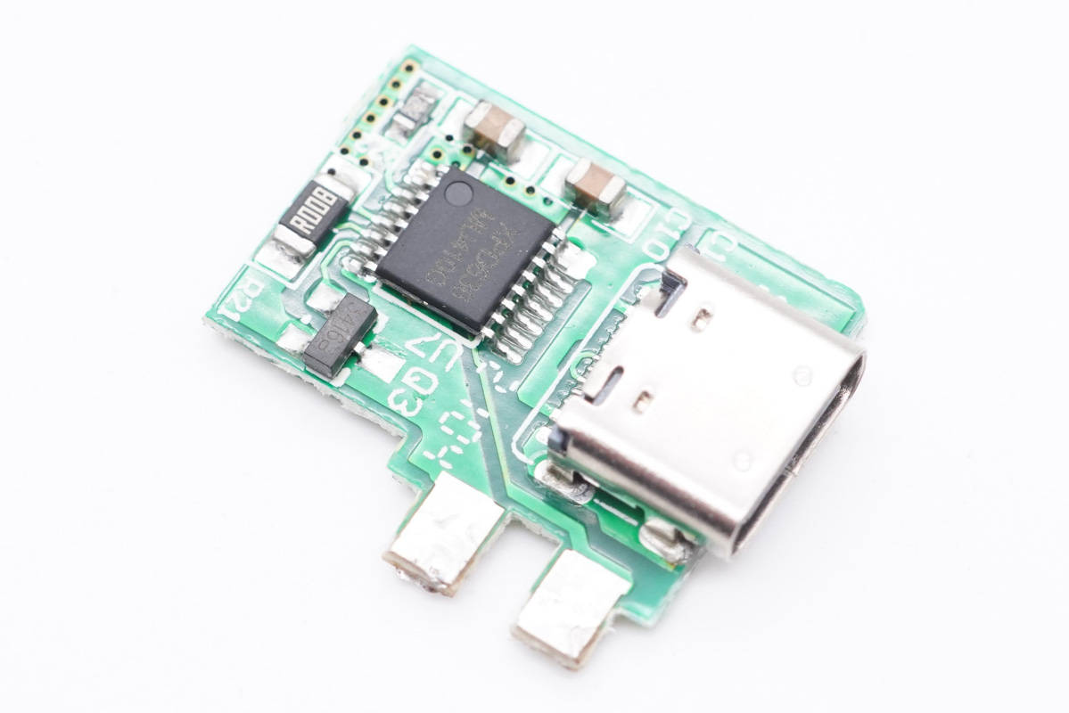

板子正面设有协议芯片和USB母座。

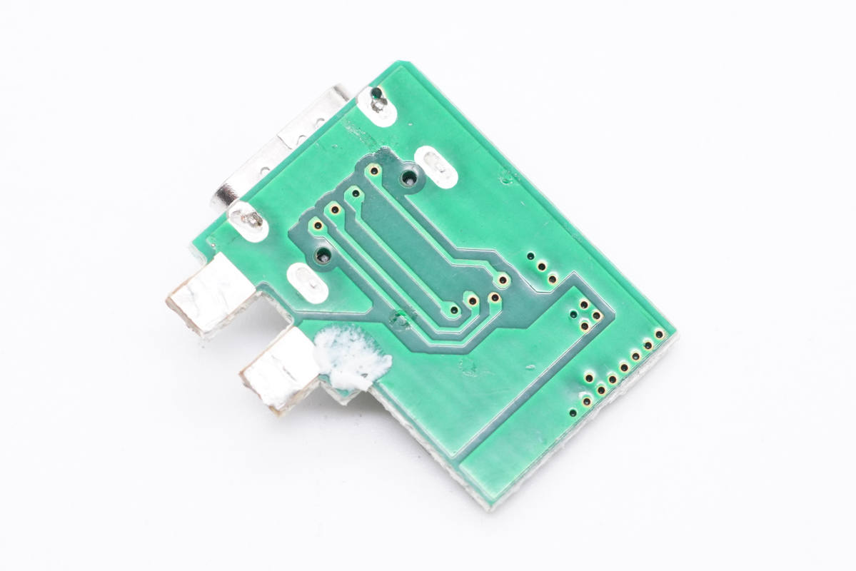

背面没有设元器件。

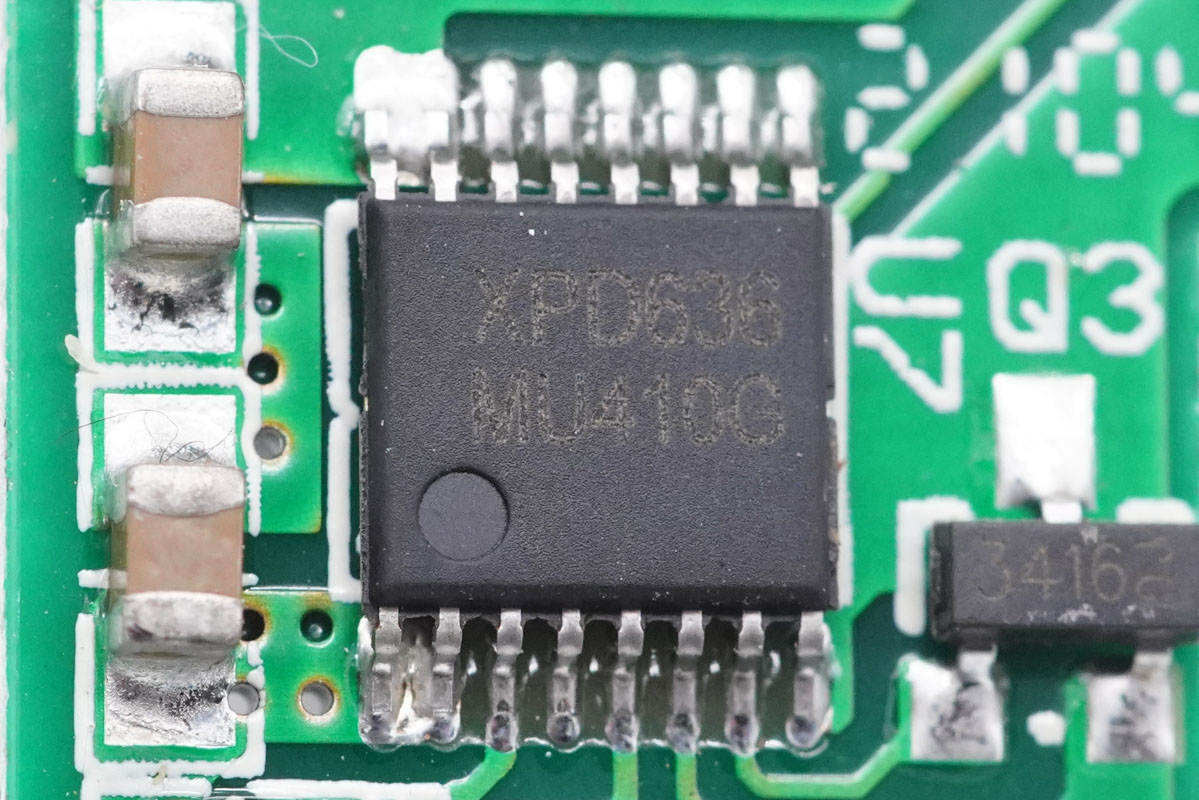

云矽半导体XPD636采用TSSOP16封装,支持C+A双USB端口应用,并且单口独立工作时皆支持全协议快充;其Type-C口应用与XPD618一样,无需外围元器件,可轻松通过USB PD 3.0认证(TID号1505)。
云矽半导体XPD636资料信息。

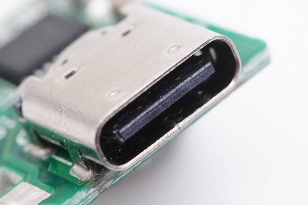

USB-C母座特写,过孔焊接。

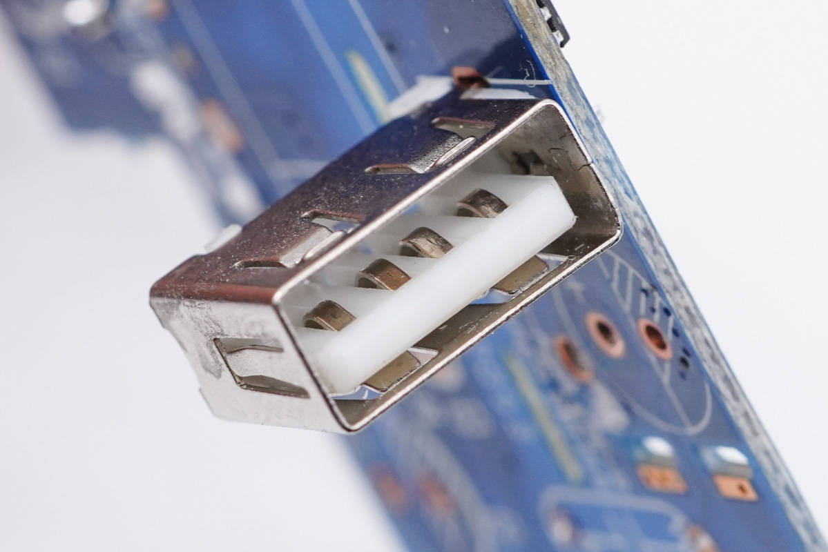

USB-A母座特写,垂直焊接在主板上。
