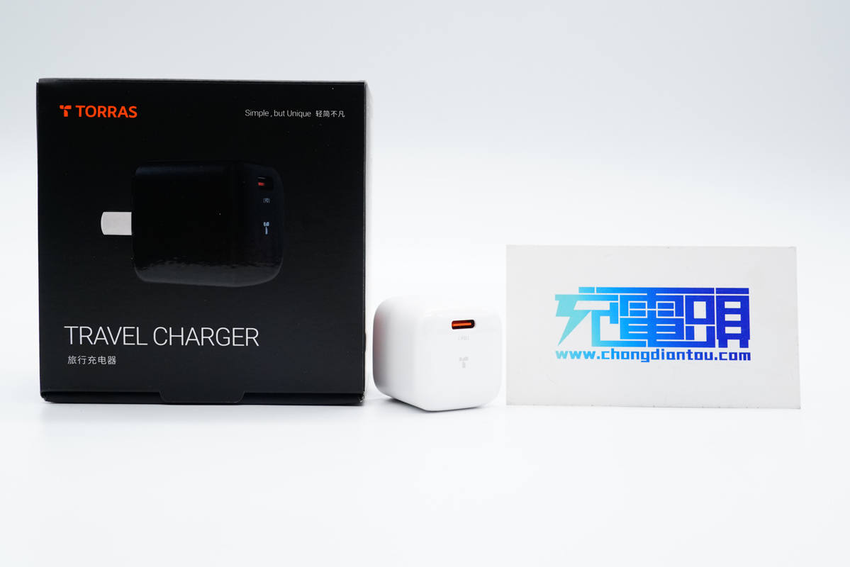

包装盒方形黑色,顶部印有TORRAS品牌、充电器外观图以及名称。
侧面印有制造商信息,此外贴有充电器信息贴纸和防伪码。
包装内仅有充电器。

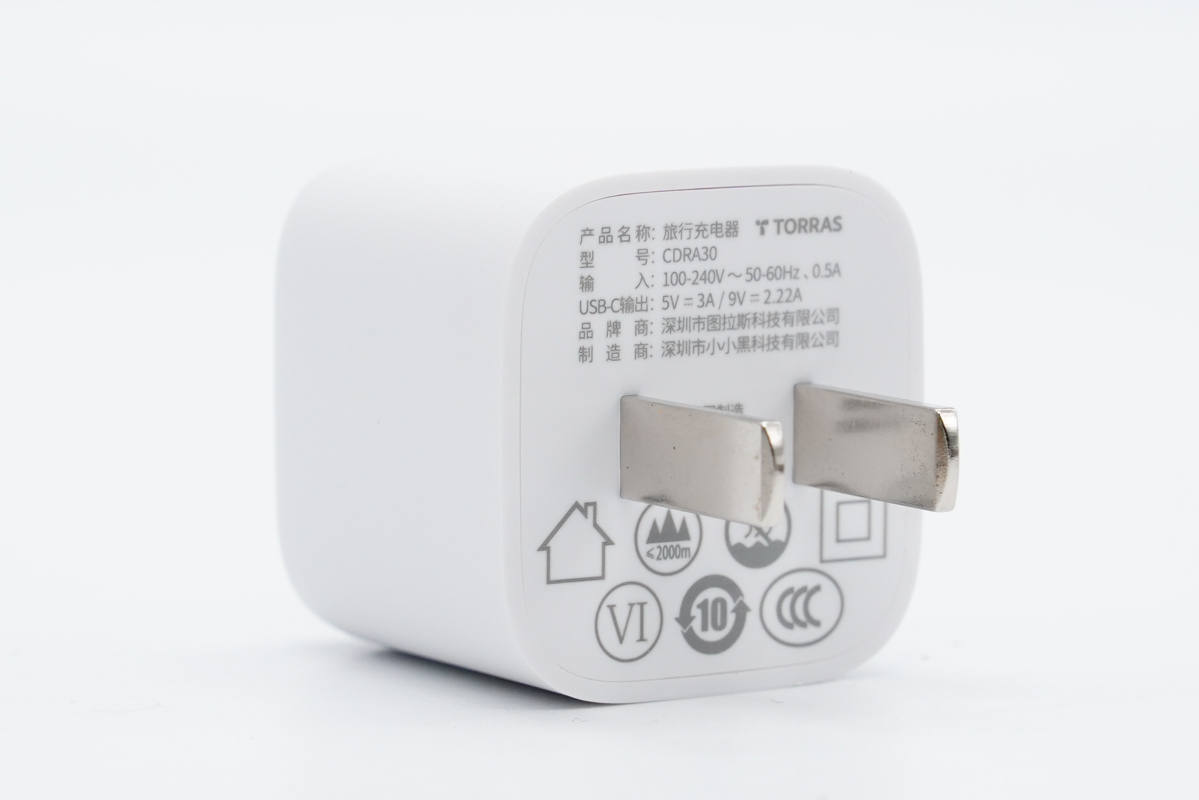

充电器输入端为切面,贴合度好,另外配备的是固定式国标插脚。

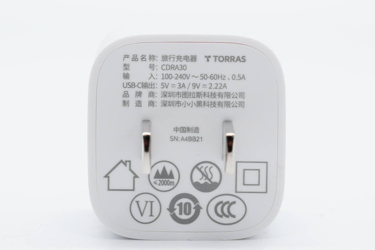

输入端外壳上印有充电器参数
型号:CDRA30
输入:100-240V~50/60HZ 0.5A
输出:5V3A、9V2.22A
制造商:深圳市图拉斯科技有限公司
监制商:深圳市小小黑科技有限公司
产品已经通过了3C认证和VI级能效认证。

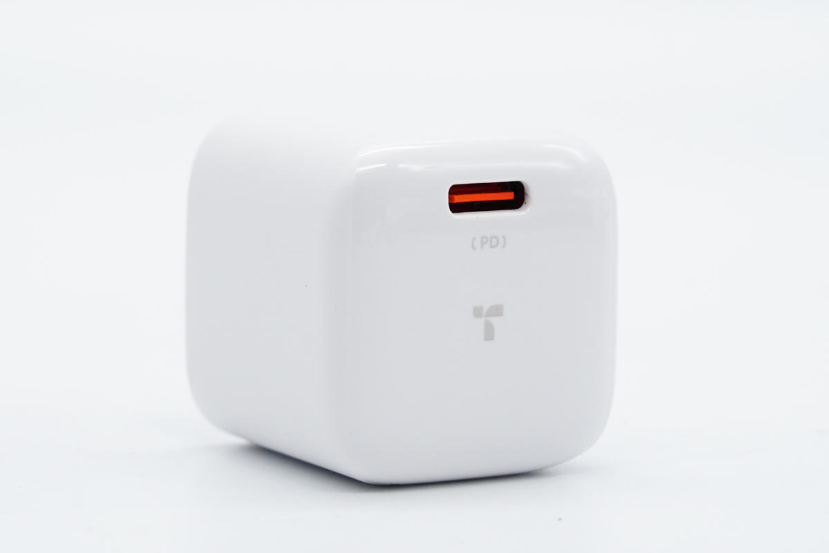

输出顶面USB-C口靠侧边设计,红色胶芯不露铜,中心印有灰色logo。

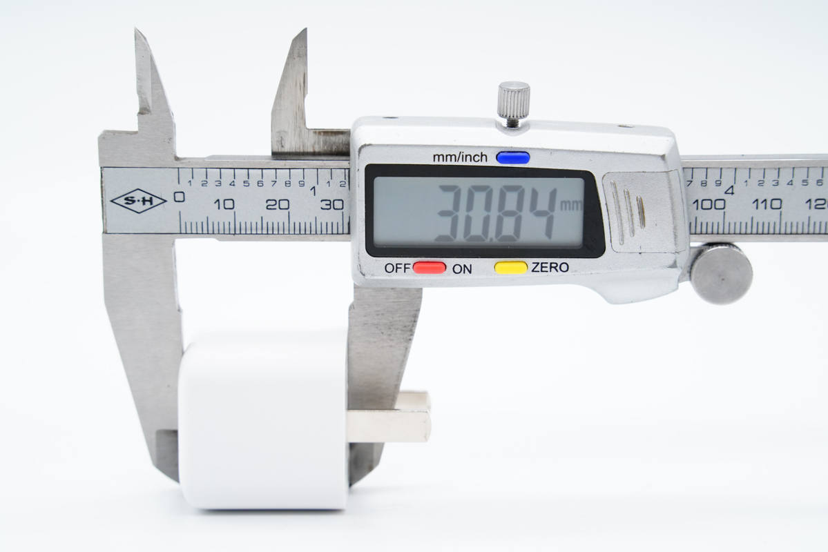

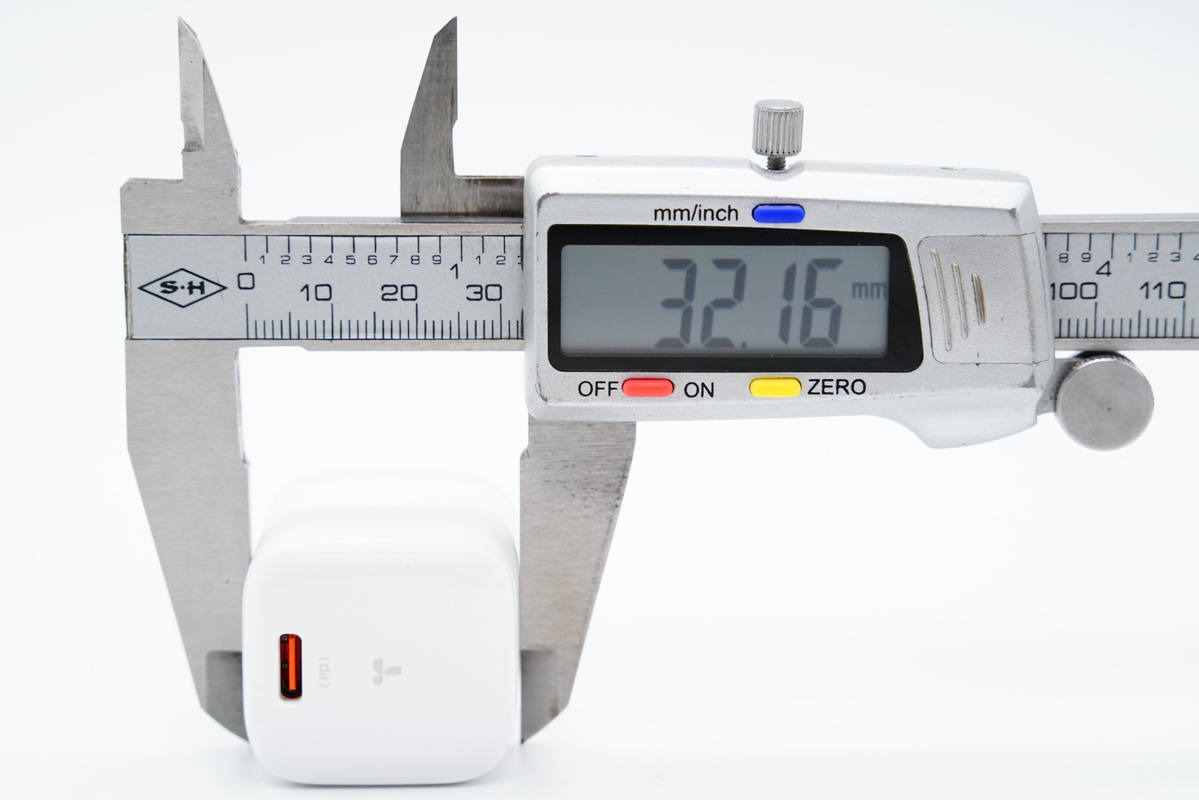

使用游标卡尺实测充电器机身高度为30.84mm。
宽度为30.64mm。
厚度为32.16mm。

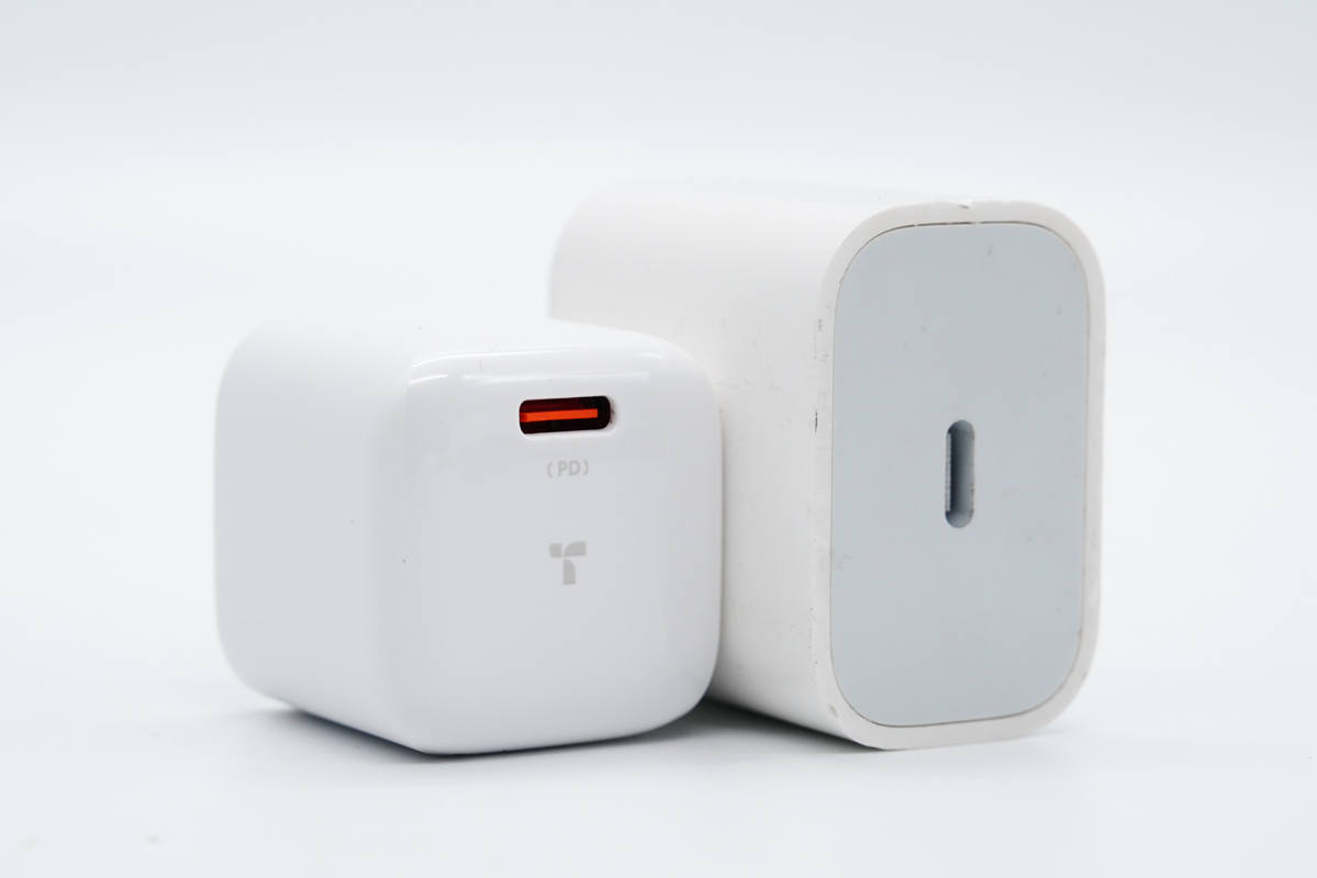

和苹果20W充电器直观对比,体积优势明显。

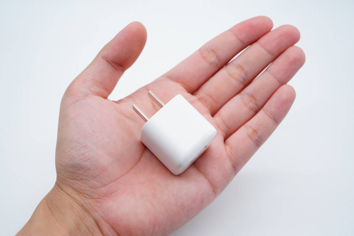

拿在手上的直观感受。

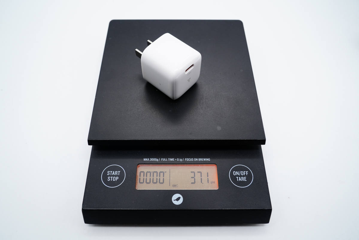

充电器净重约为37g。

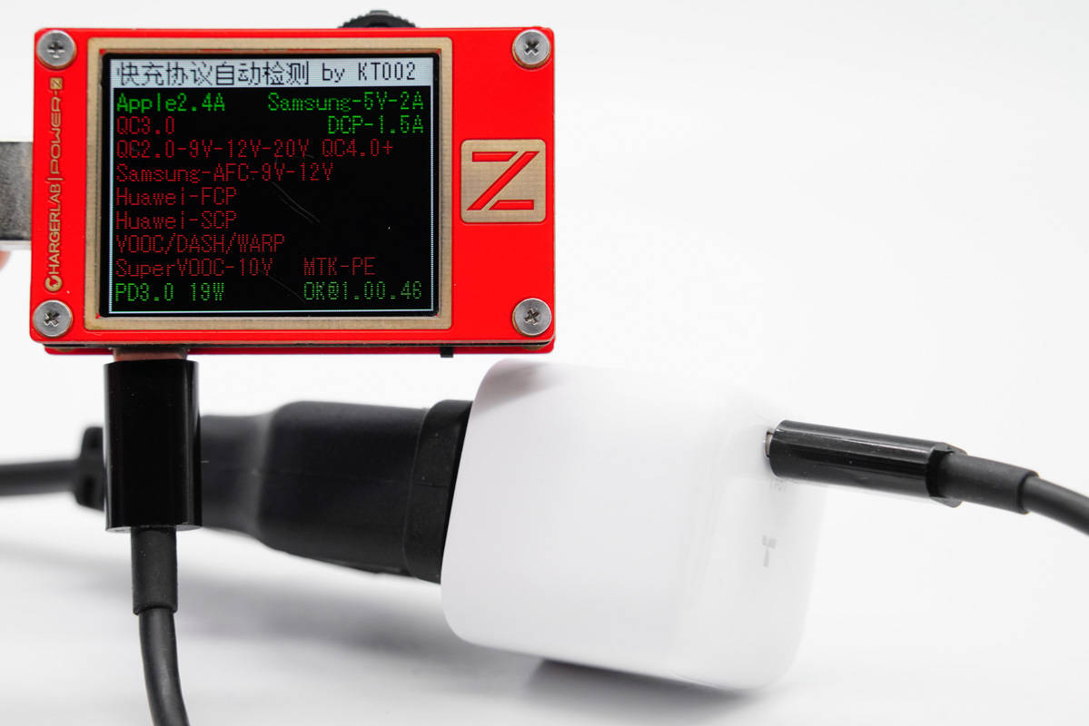

使用ChargerLAB POWER-Z KT002测得USB-C口支持Apple 2.4A、Samsung 5V2A、DCP和PD3.0协议。

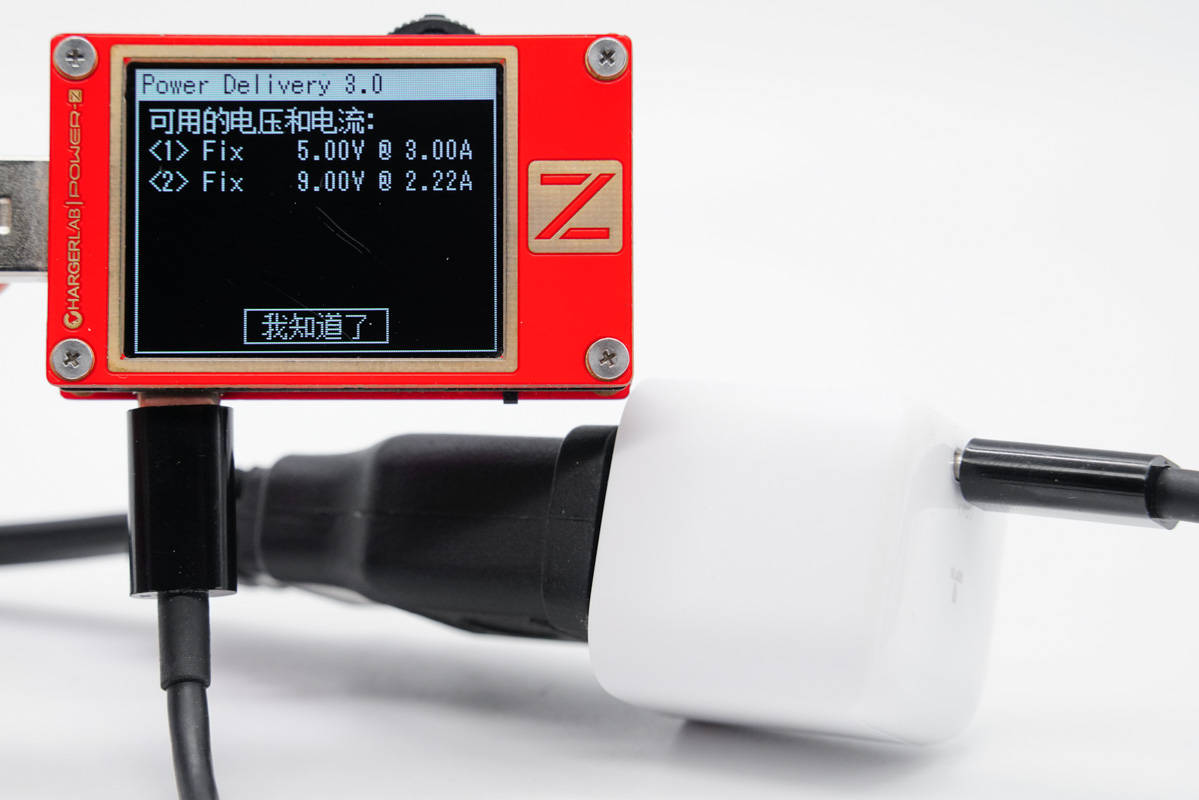

此外PDO报文显示C口还具备5V3A、9V2.22A两组固定电压档位。

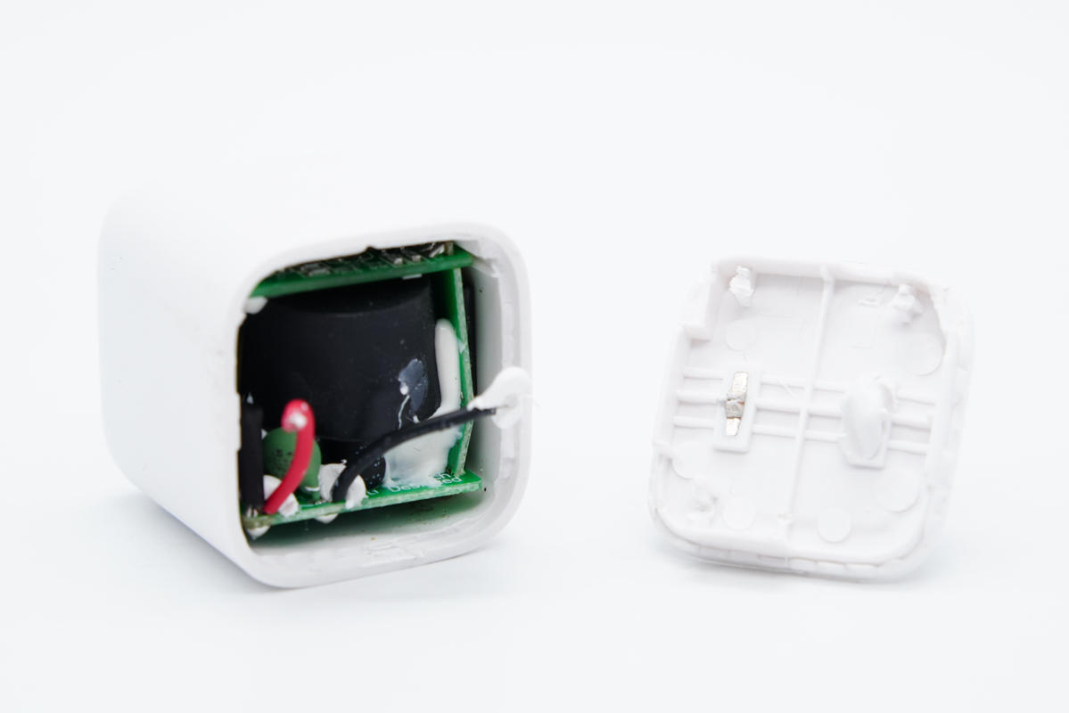

将输入端外壳拆开,插脚和AC导线压接,导线两端均打胶绝缘。

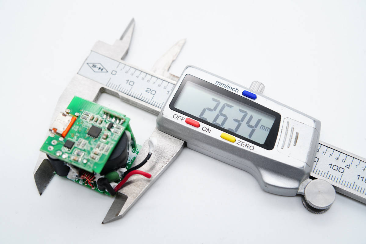

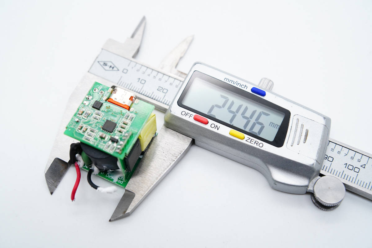

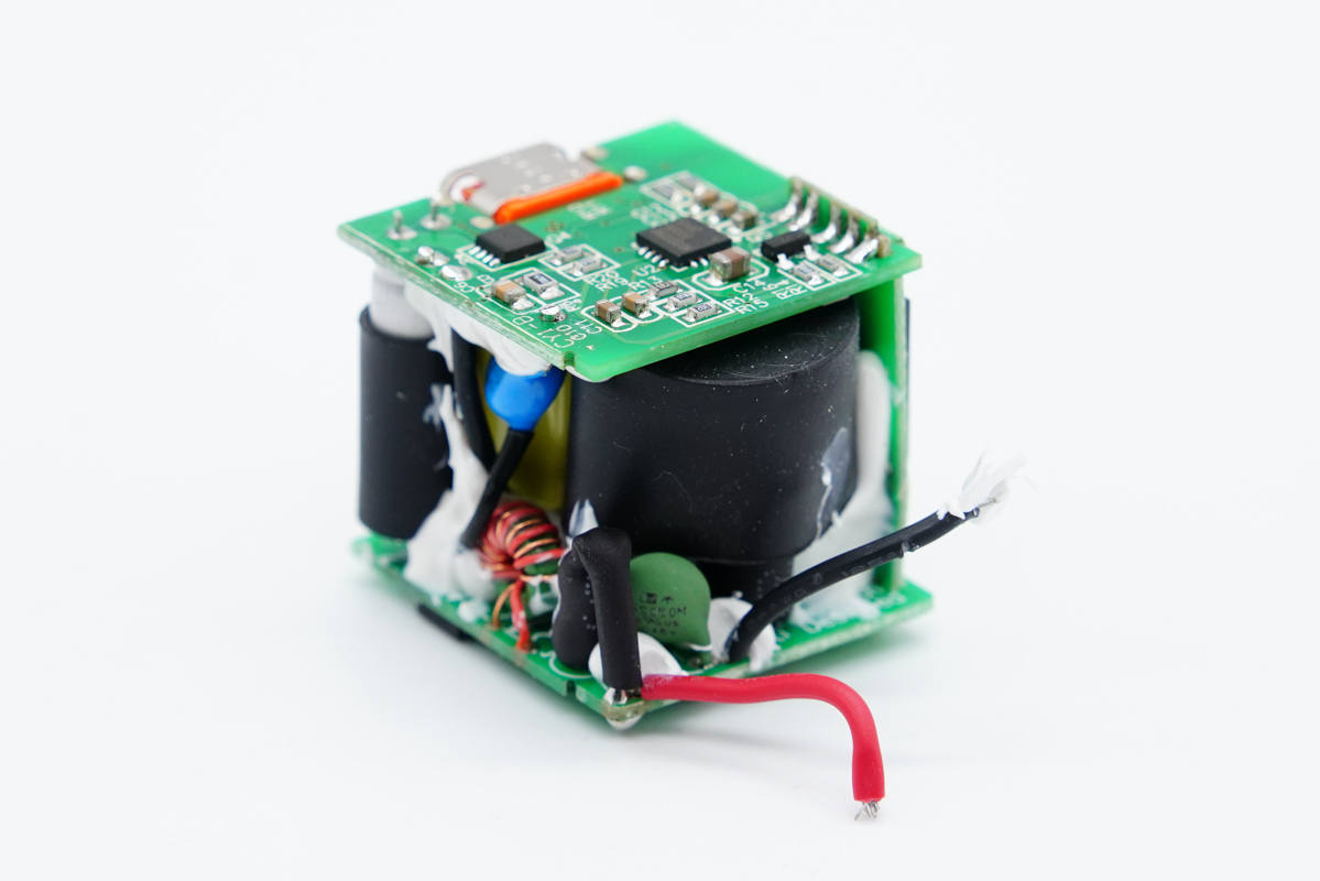

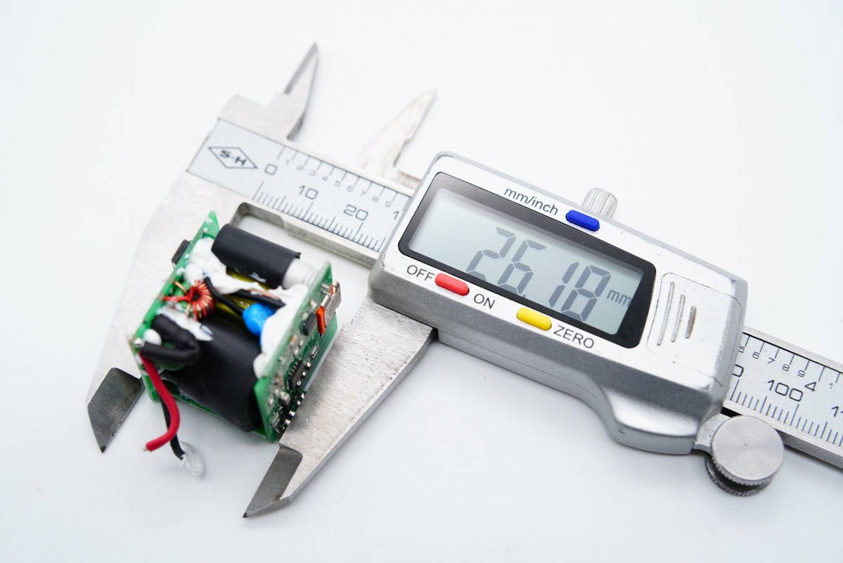

将PCBA模块取出,再测一遍三维,可以看到高度为26.34mm。
宽度为24.46mm。
厚度为26.18mm。整个PCBA模块做得非常小巧。

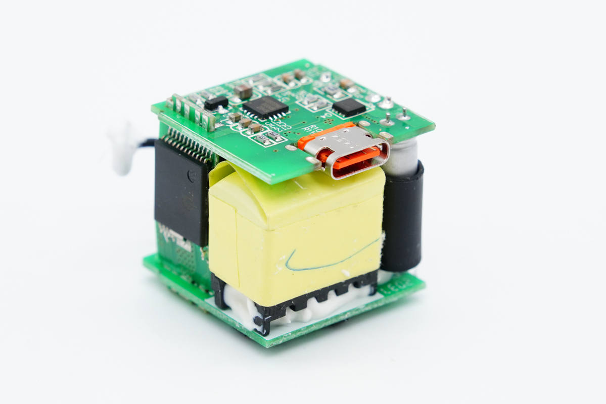

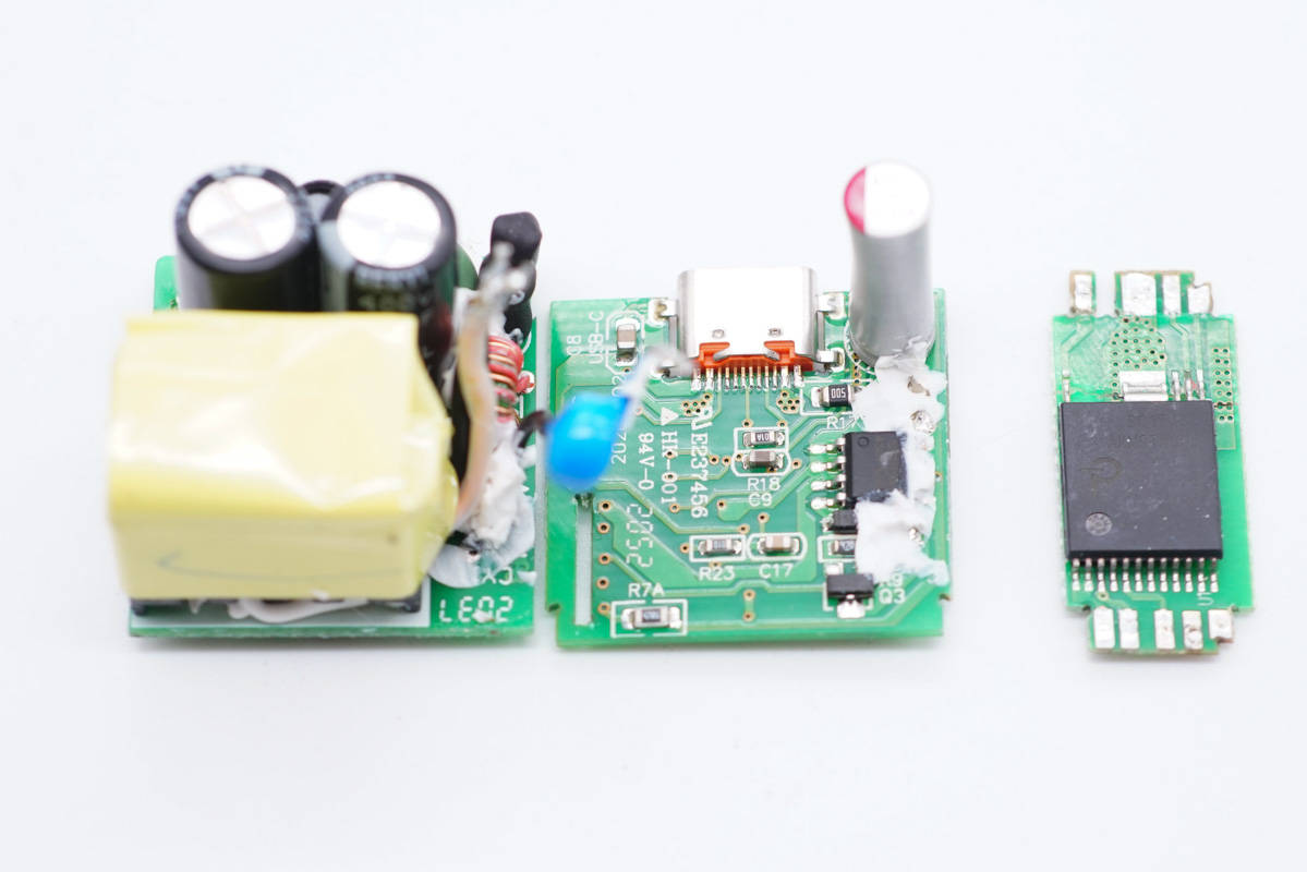

充电器采用3块小板组合焊接设计,U型结构,是时下迷你充主要设计方法,可以最大化利用内部空间。另外还采用了经典的开关电源宽范围输出,协议芯片通过光耦反馈控制输出电压架构,下面来详细了解各元器件的信息。
充电器输入端设有保险丝、NTC浪涌抑制电阻、共模电感和高压滤波电解电容等器件,电容套上塑料管隔离保护。

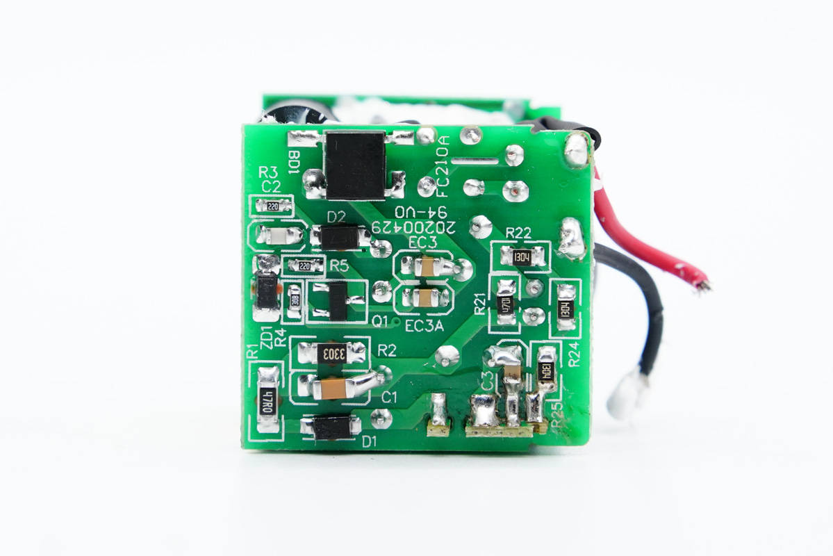

输入端小板背面设有整流桥。

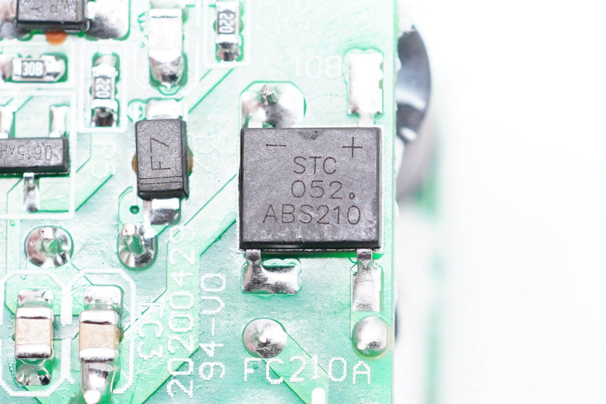

ABS210整流桥特写。

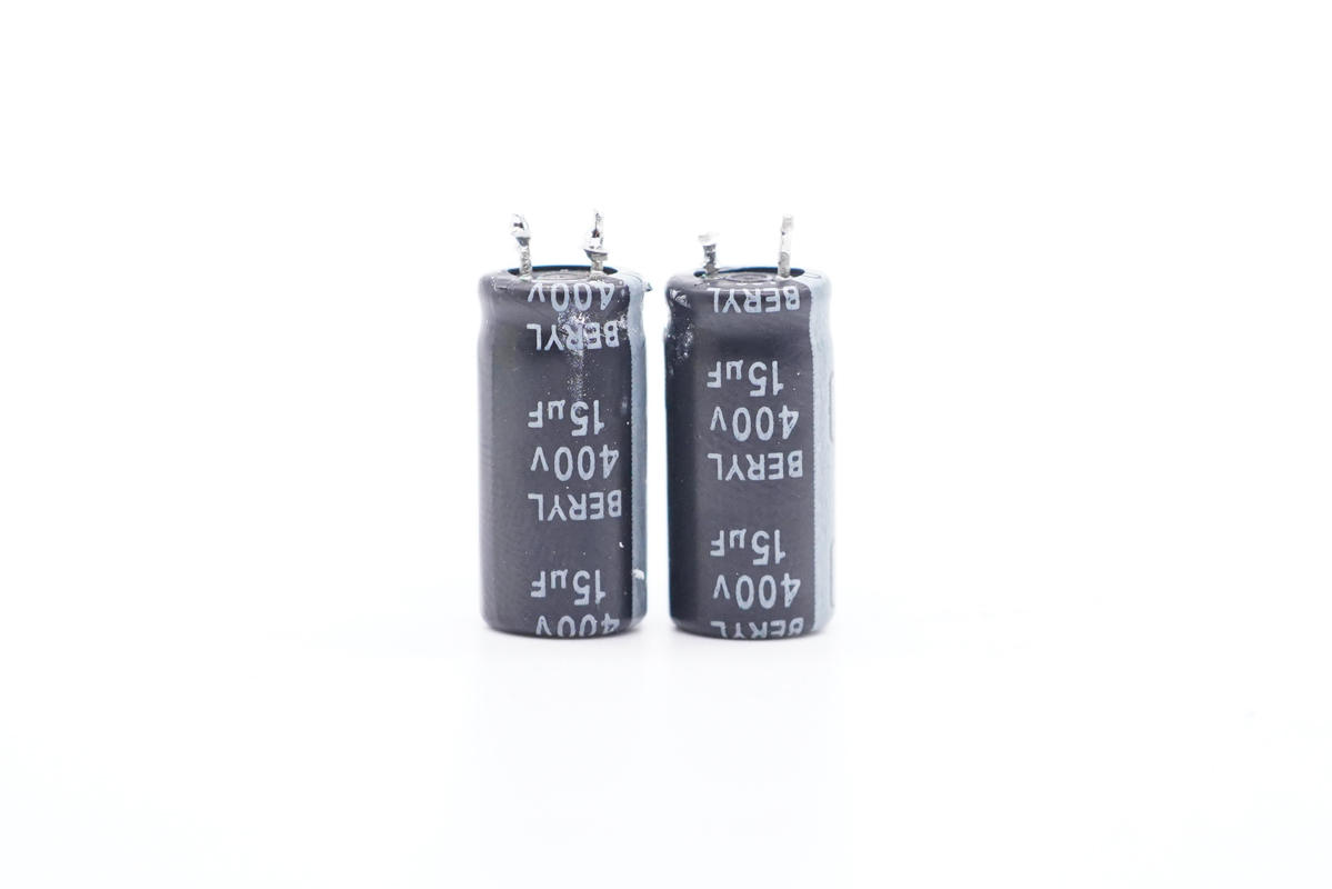

两颗高压滤波电解电容来自肇庆绿宝石,规格均为400V 15μF。

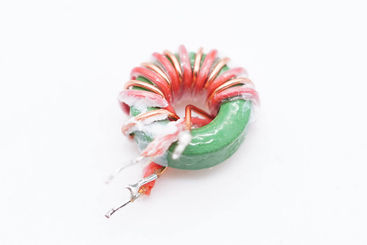

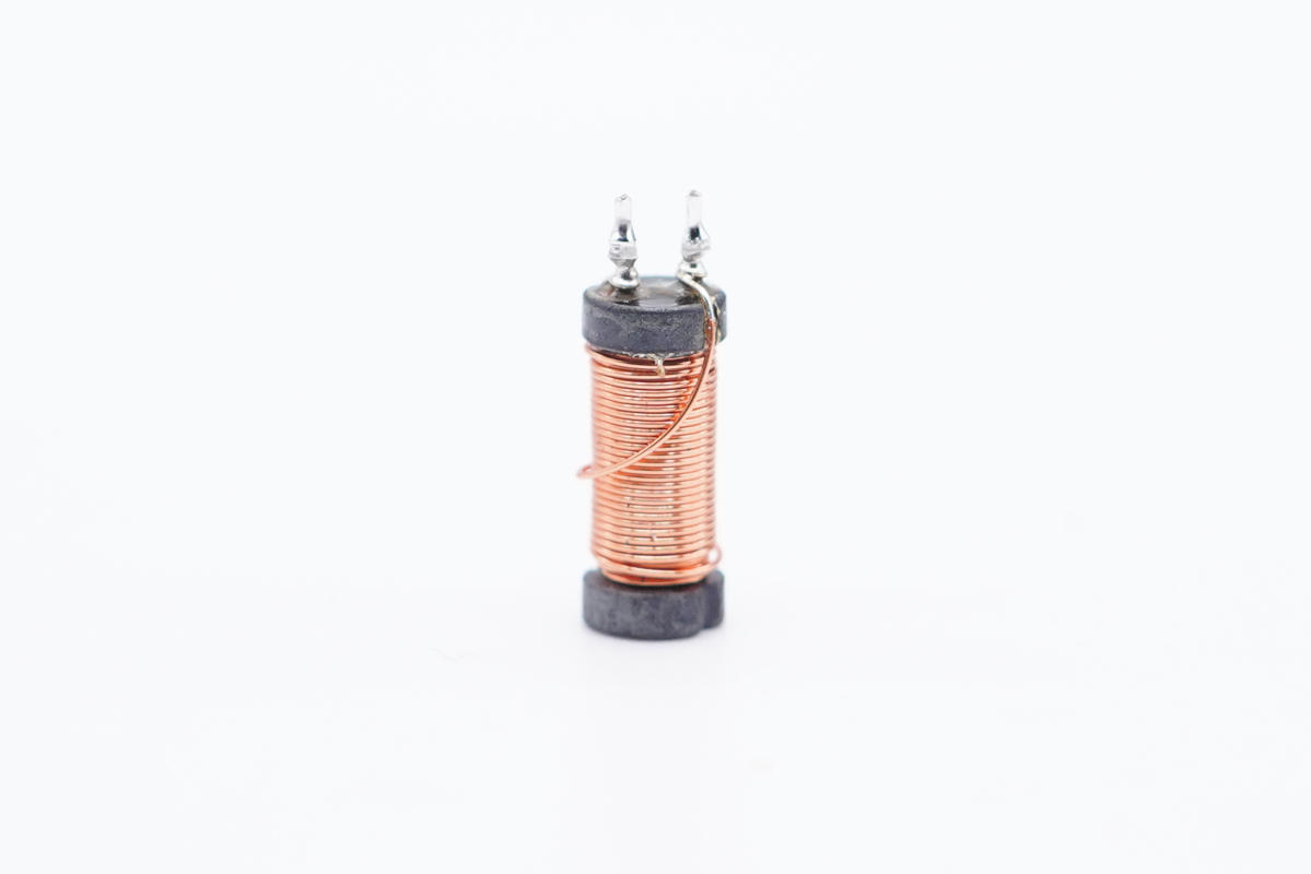

工字电感特写。

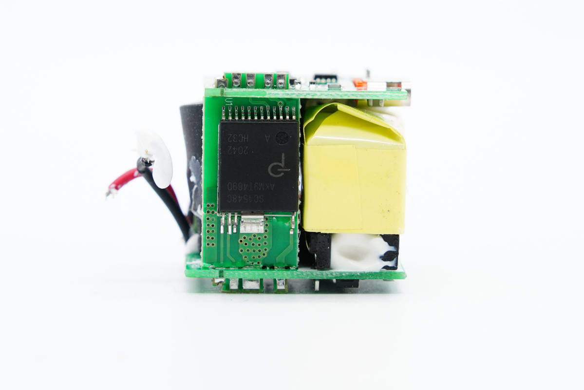

连接小板上设有PI主控芯片,右侧是变压器。

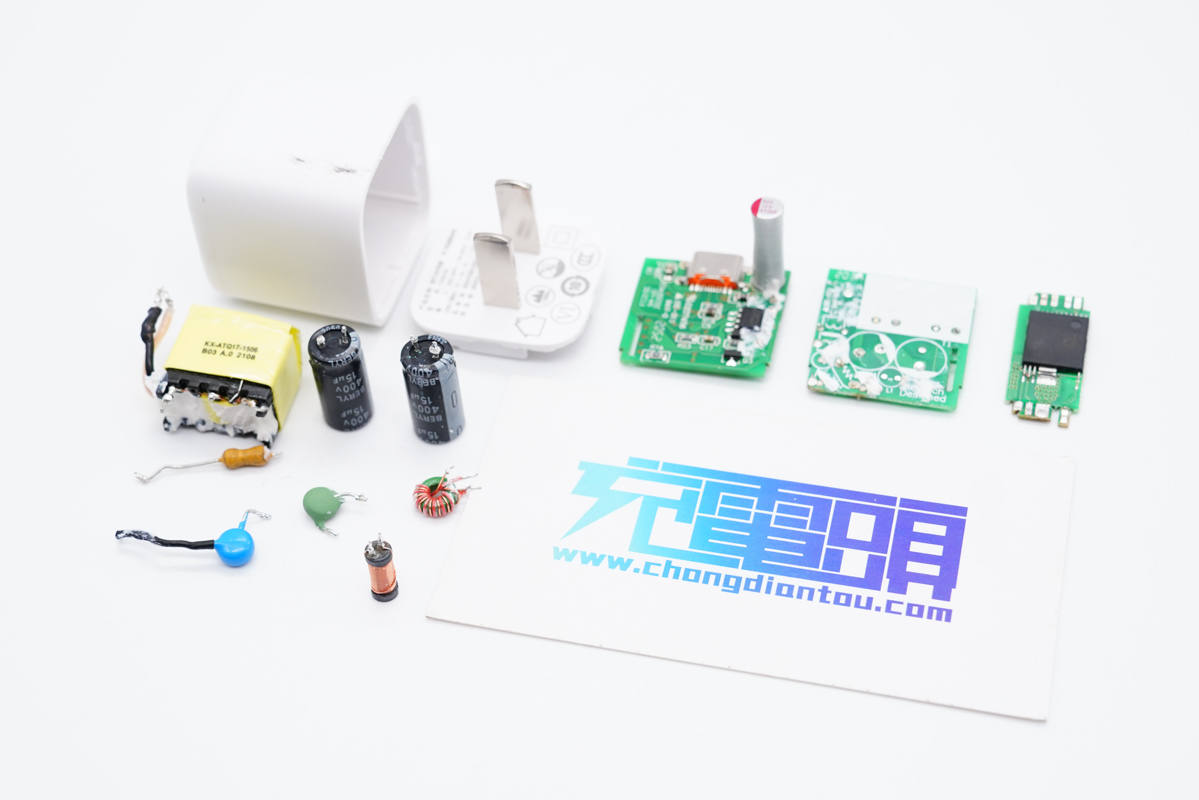

将三块板子拆分开。

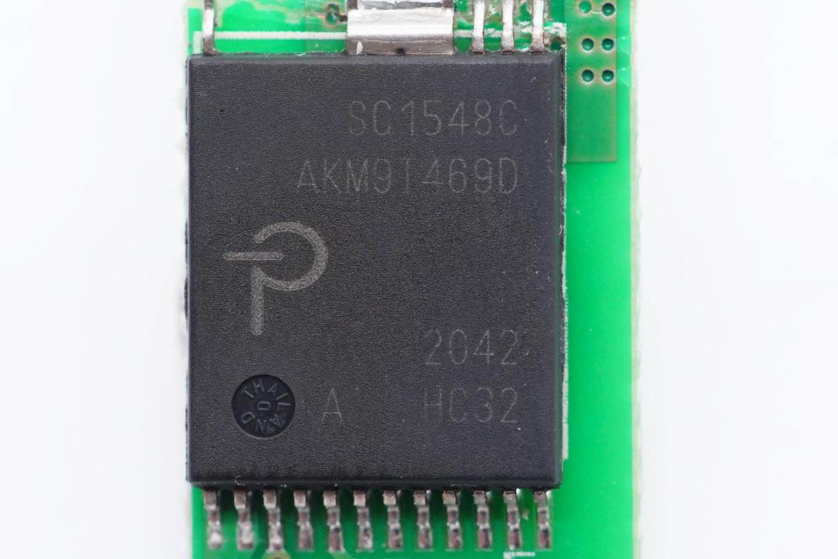

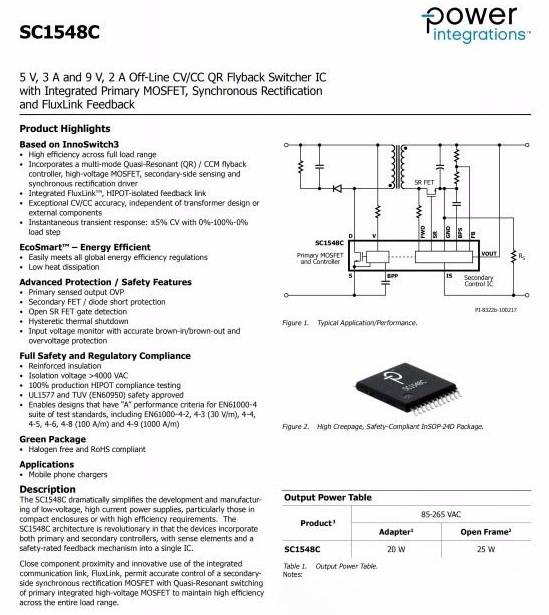

充电器主控芯片采用PI SC1548C,内置反激式控制器、初级开关管,以及次级侧同步整流控制器,此外还带有HIPOT隔离保护的集成反馈链路,集成度非常高。使用时无需搭配光耦及同步整流控制器,内建多重完善的保护功能。
PI SC1548C详细规格资料。
充电头网了解到,采用PI快充芯片的产品还有公牛20W充电器、小米22.5W快充充电器、小小黑科技20W PD快充充电器、诺基亚7原装充电器、小米6电源适配器、紫米APB01双模智能充电器、DVE帝闻多合一快充充电器、ZMI紫米六位延长线插座等。同时,PI的快充芯片还被苹果、OPPO、ANKER、三星等知名品牌的数十款产品采用。
变压器特写。

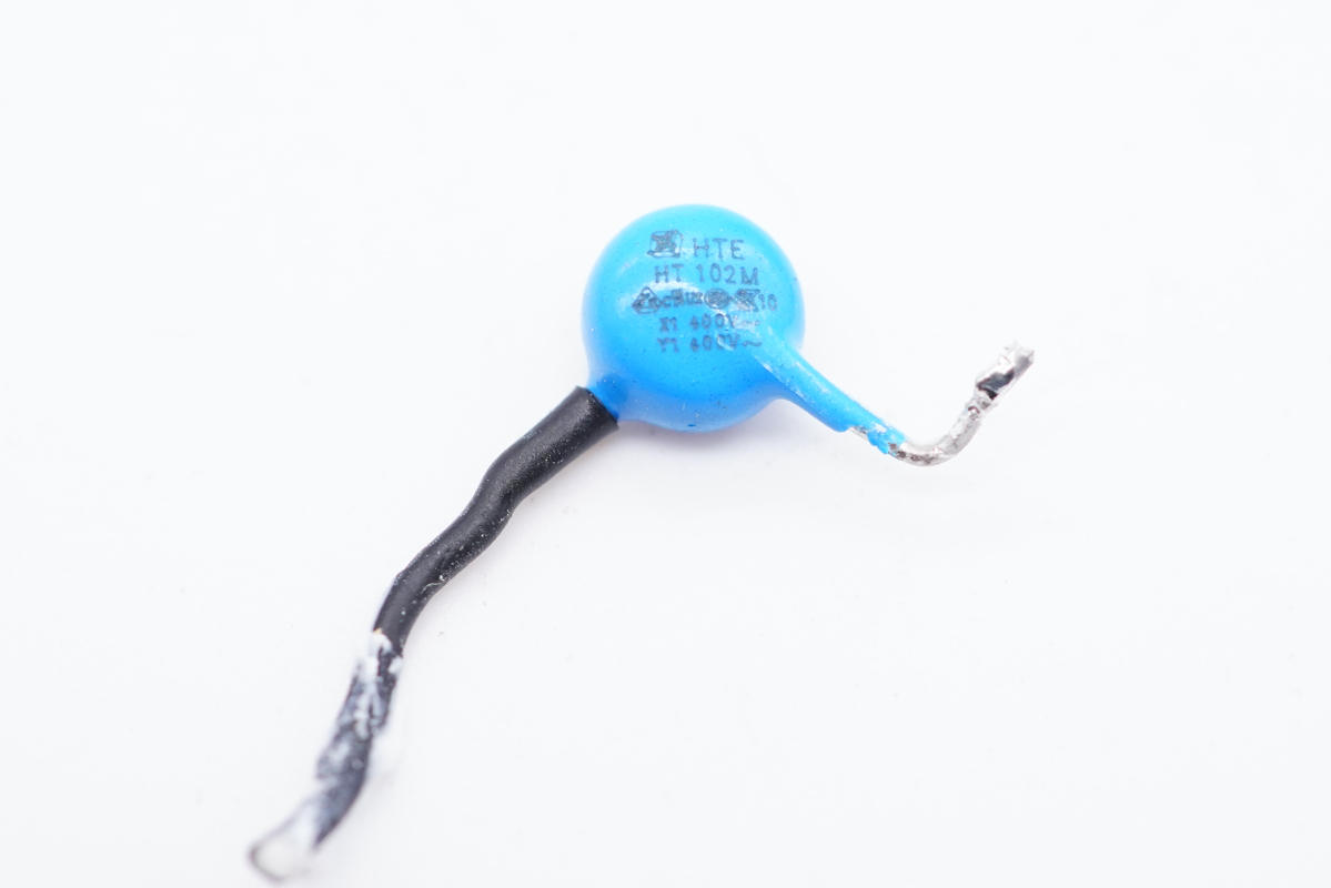

Y电容其中一个焊脚套有绝缘管,横跨初次级,用于输出抗干扰。

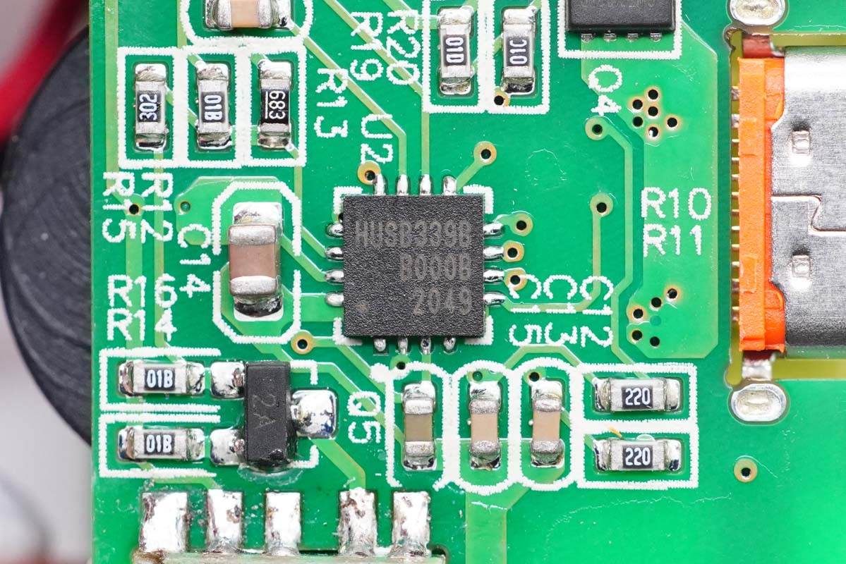

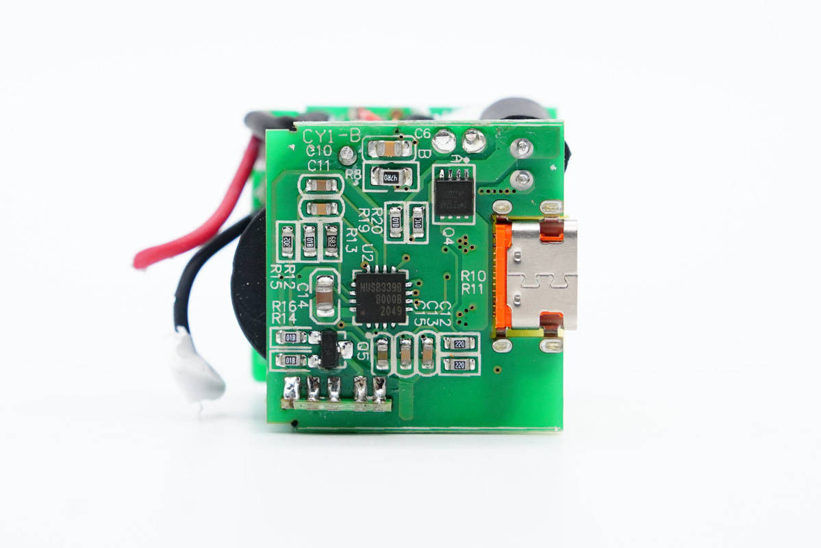

输出端小板背面设有协议芯片和输出VBUS开关管。

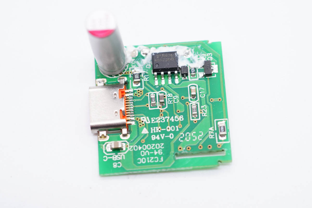

板子正面设有同步整流管、固态电容和USB母座。

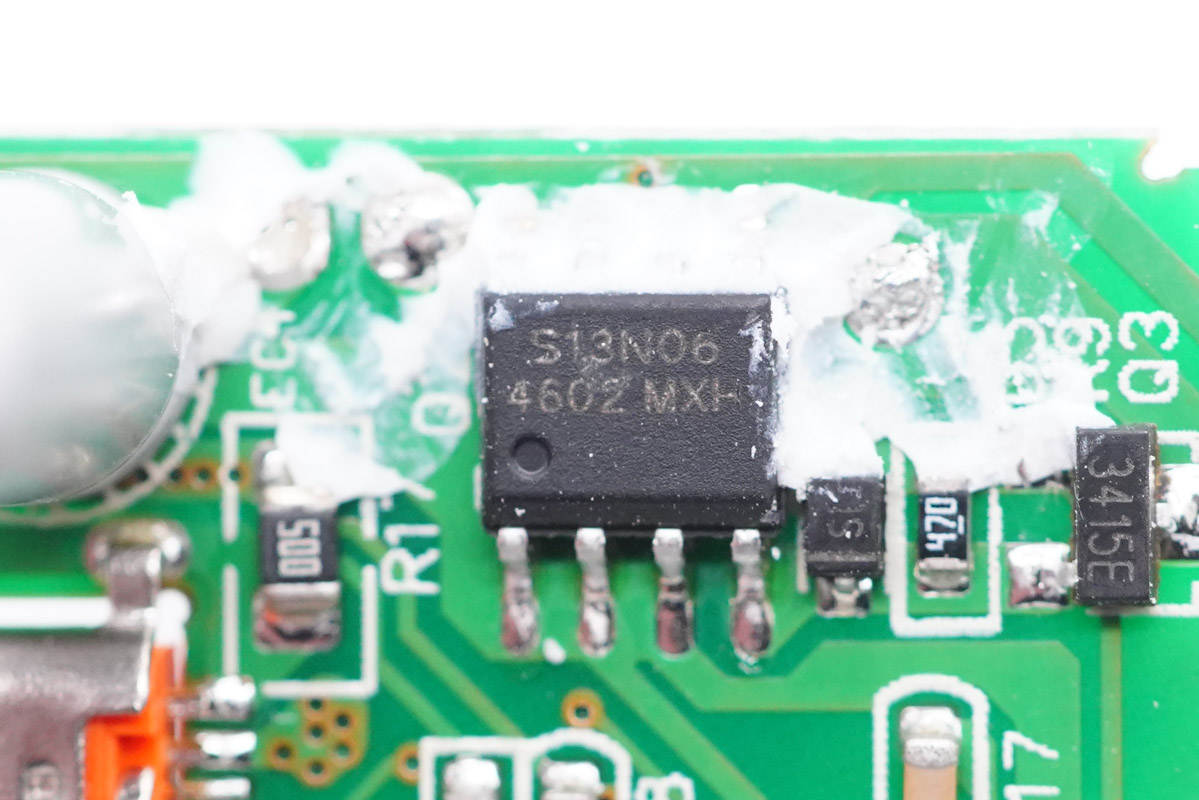

次级同步整流管特写,丝印S13N06。
输出滤波固态电容特写,规格为12V 820μF。

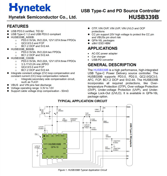

USB PD快充协议芯片来自慧能泰半导体,型号HUSB339B,该芯片已获得USB-IF协会PD3.0认证(TID:62),此外还可兼容PD2.0、QC2.0、QC3.0、AFC、FCP、BC1.2、Apple2.4A等多种充电协议,适用于20W PD旅充和车充等应用场合。
慧能泰HUSB339B详细规格资料。
充电头网了解到,采用慧能泰HUSB339B芯片的还有大麦20W快充充电器、公牛20W充电器、belkin20W氮化镓PD快充、JSAUX 20W PD Mini 快充充电器等多款产品,芯片性能获得客户高度认可。

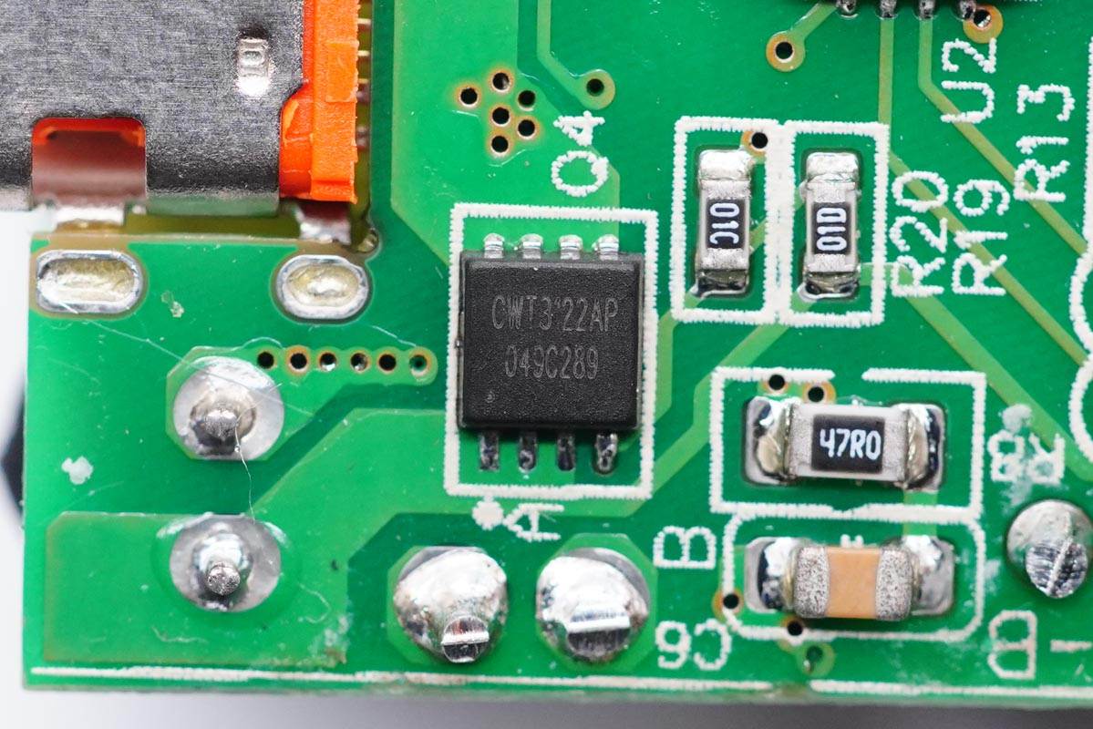

输出VBUS开关管特写,丝印CWT3122AP。

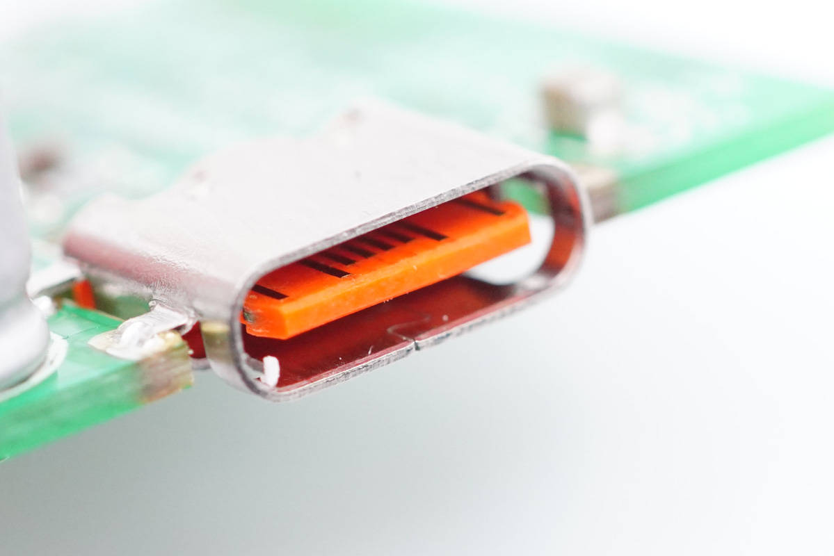

USB-C母座特写,沉板过孔焊接。
