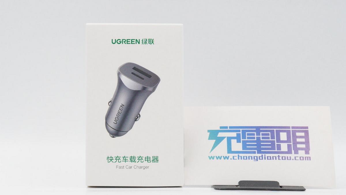

包装盒设计十分简洁,正面印有UGREEN绿联品牌、车充外观图和名称。

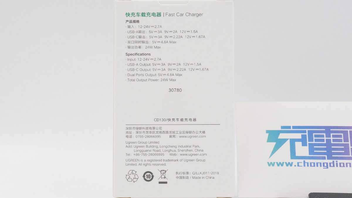

背面印有充电器参数以及商家信息。

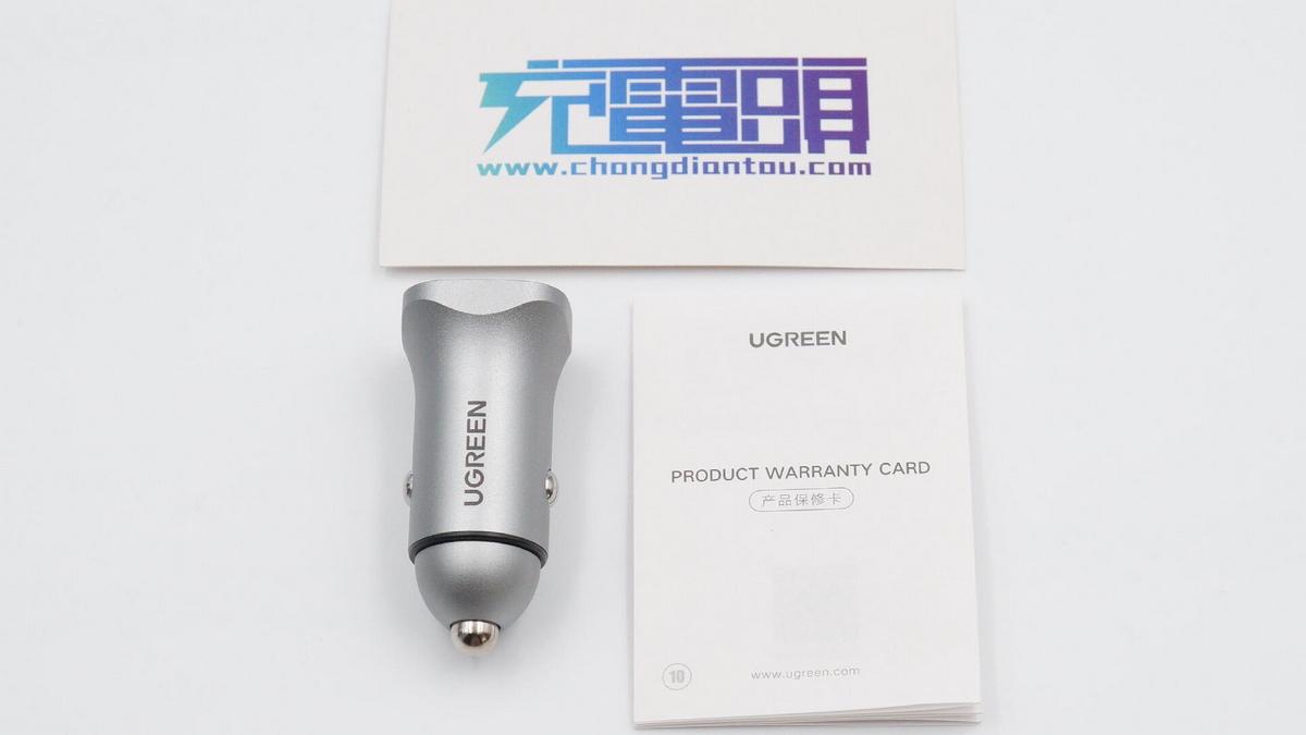

包装内含车充和使用说明书。

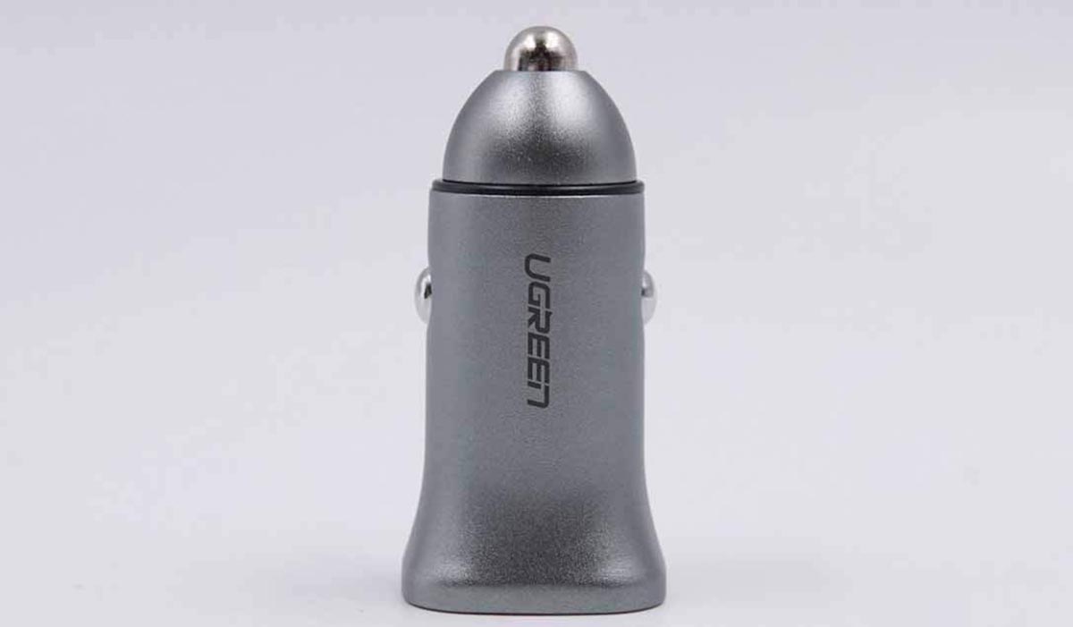

这款车充采用全铝合金材质外壳,表面阳极氧化和喷砂处理,整体金属质感十足,机身正面镭雕UGREEN品牌。

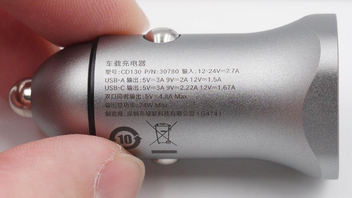

背面则是产品参数信息
型号:CD130
输入:12-24V2.7A
USB-A输出:5V3A、9V2A、12V1.5A
USB-C输出:5V3A、9V2.22A、12V1.67A
双口同时输出:5V4.8A Max
总功率:24W Max
制造商:深圳市绿联科技有限公司

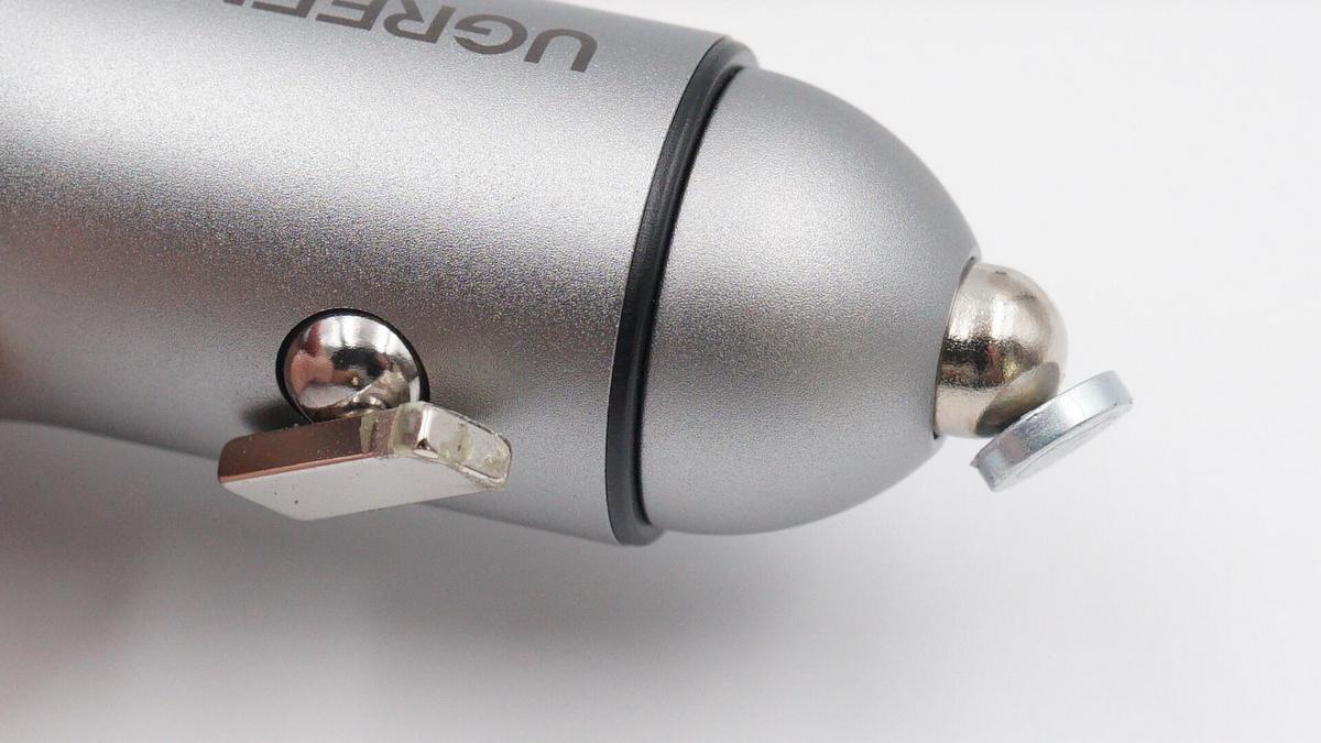

车充正负极弹片有磁性,可吸附小磁铁,另外机身上设有橡胶环来隔离正负极。

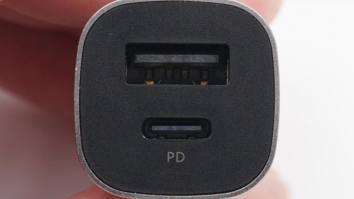

输出顶面配有1A1C接口,接口均为黑色胶芯。

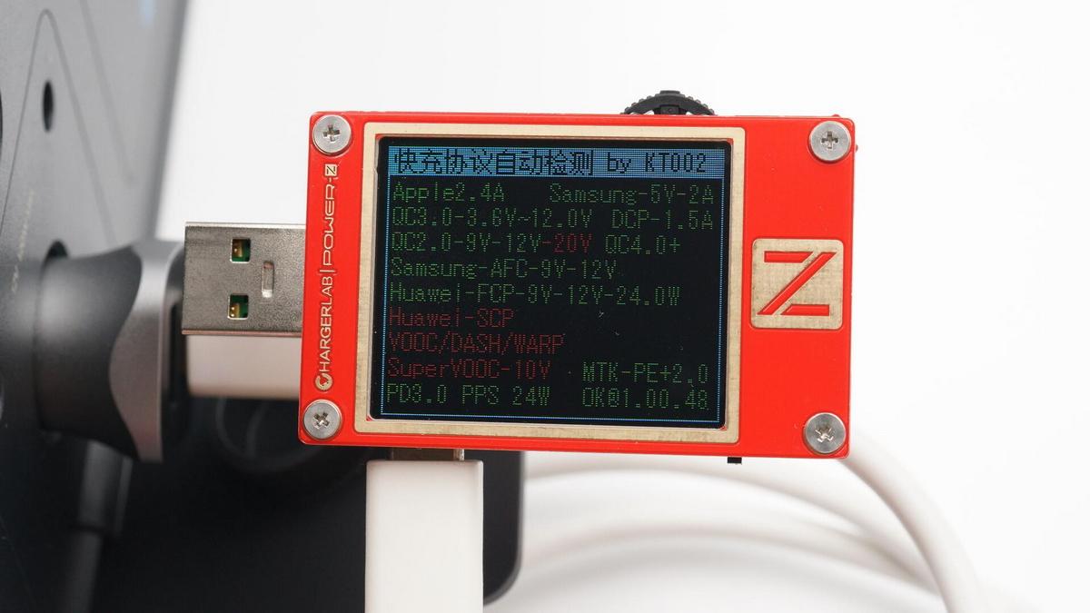

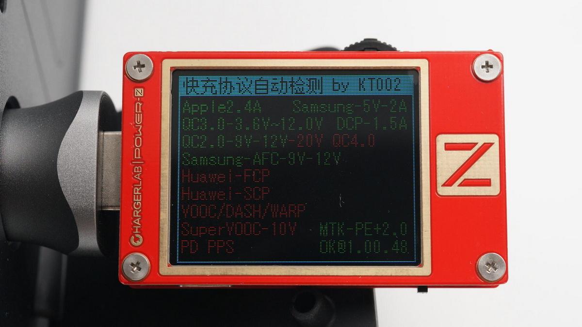

使用ChargerLAB POWER-Z KT002检测USB-A口的输出协议,显示支持Apple 2.4A、Samsung 5V2A、DCP协议,以及QC2.0/3.0、AFC、PE2.0快充协议。

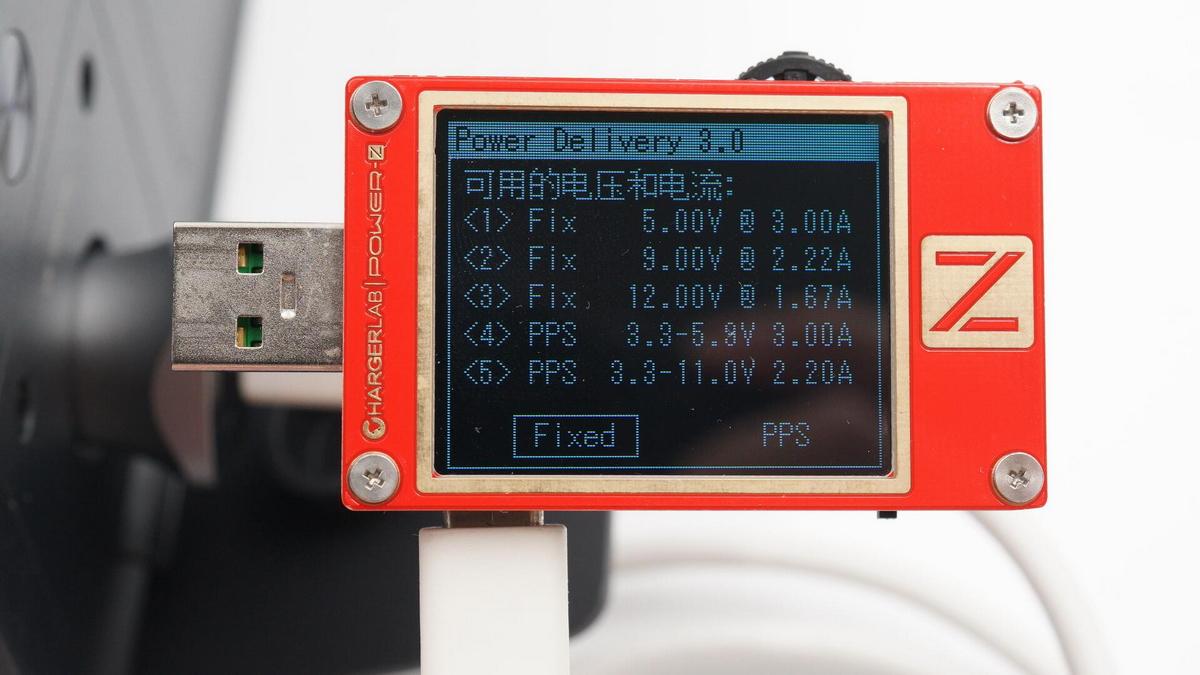

另外使用KT002测得USB-C口支持Apple 2.4A、Samsung 5V2A、DCP、QC2.0/3.0、AFC、FCP、PE2.0、PD3.0、PPS快充协议。
此外PDO报文显示C口还具备5V3A、9V2.22A、12V1.67A三组固定电压档位,以及3.3-5.9V3A和3.3-11V2.2A两组PPS电压档位。

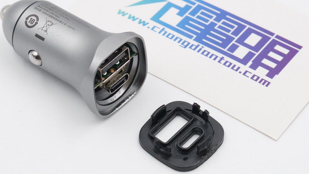

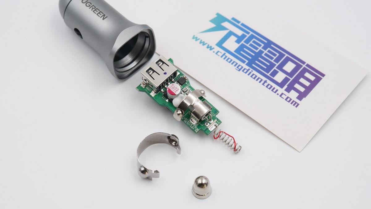

车充顶部塑料壳采用卡扣进行封装,边缘设有四个卡扣。

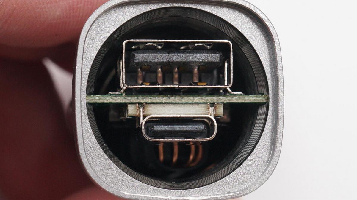

两个USB母座焊接在主板两面,可以充分利用内部空间。
将车充电路板取出。

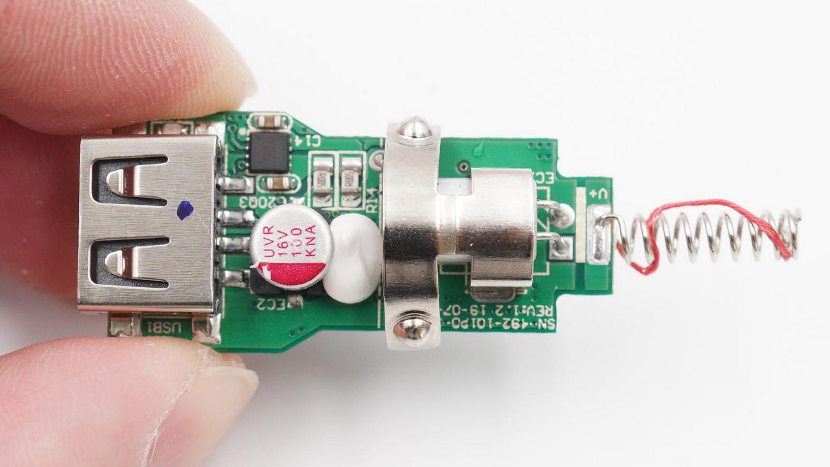

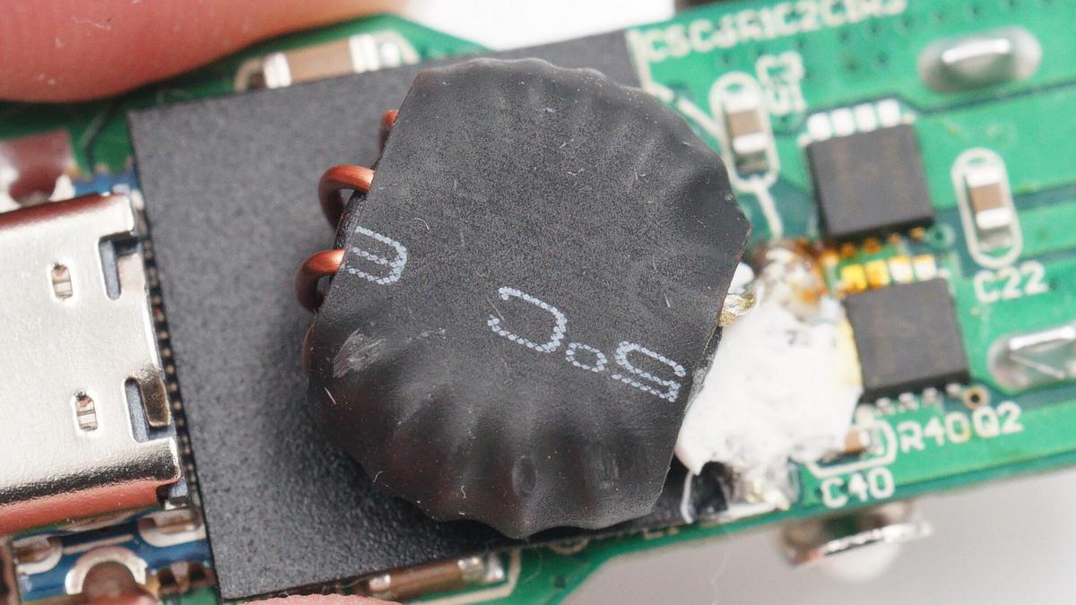

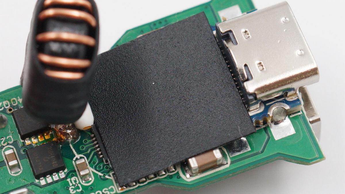

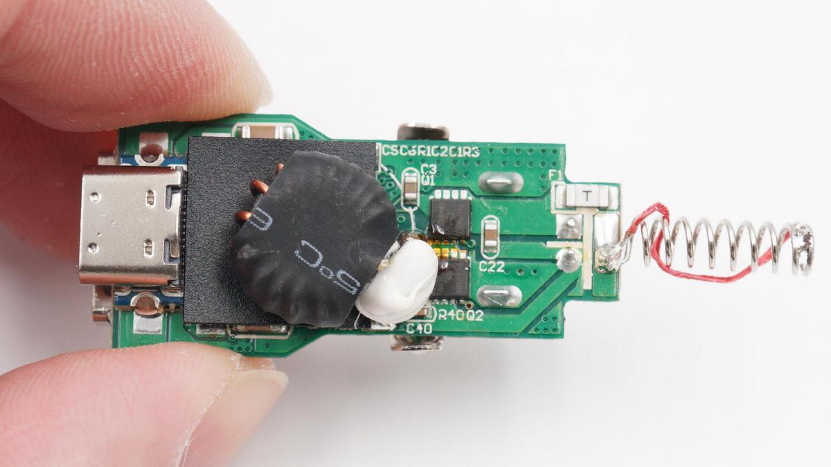

背面设有降压电感,且同样打胶固定,此外本身还套有绝缘管,和PCB板间也有塑料板进行隔离。
电感下有车充主控芯片,被隔离板挡住了。

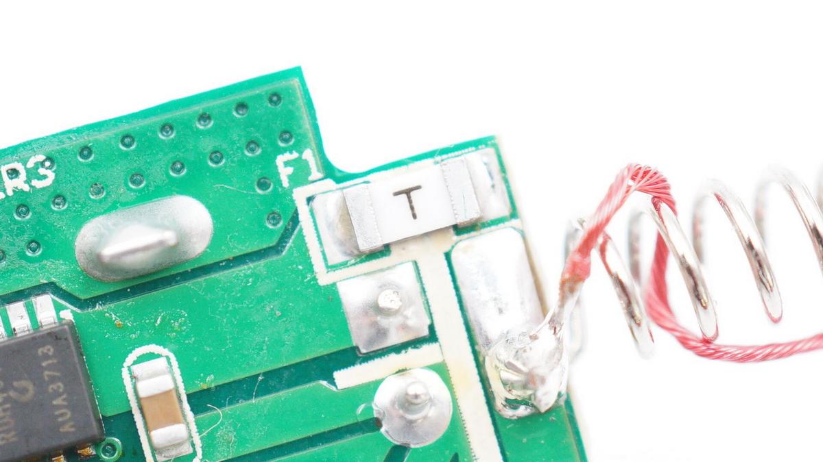

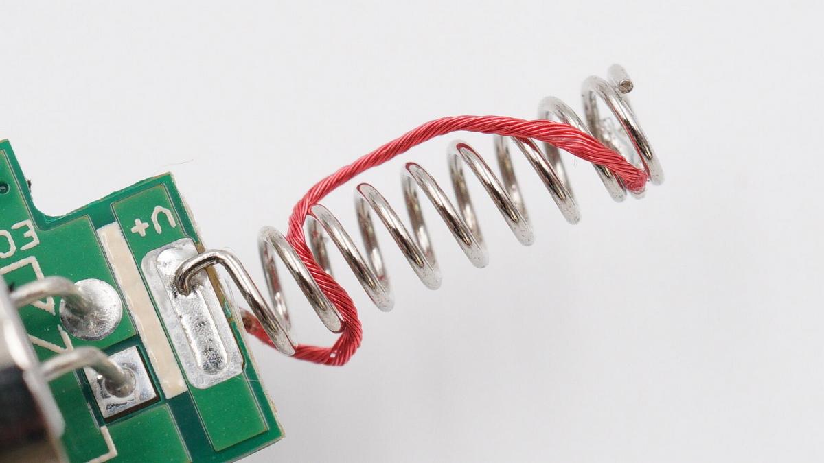

输入正极弹簧上有一根红色导线用来降低电阻。

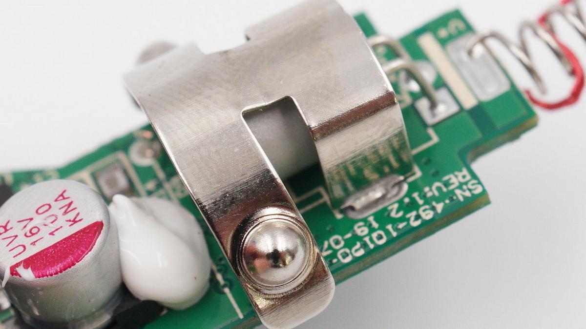

弹簧旁边是白色的贴片保险丝。

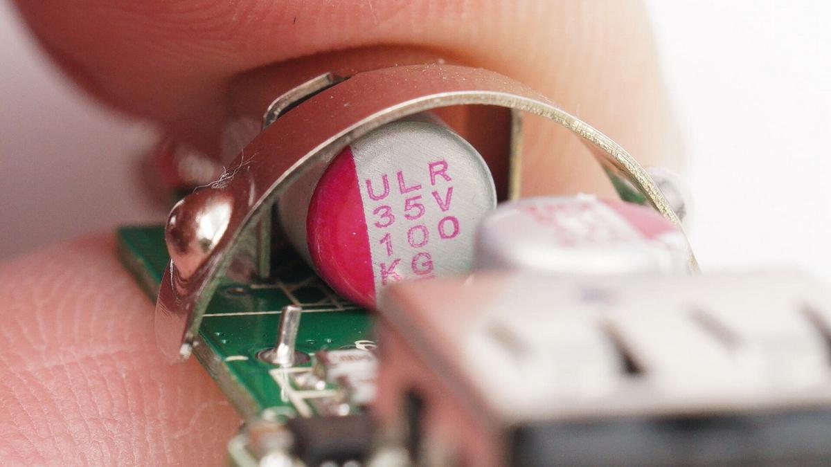

输入滤波电容被负极金属片覆盖。
输入滤波固态电容采用万裕ULR系列,规格为35V 100μF。

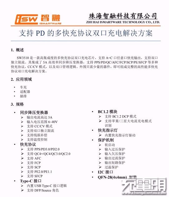

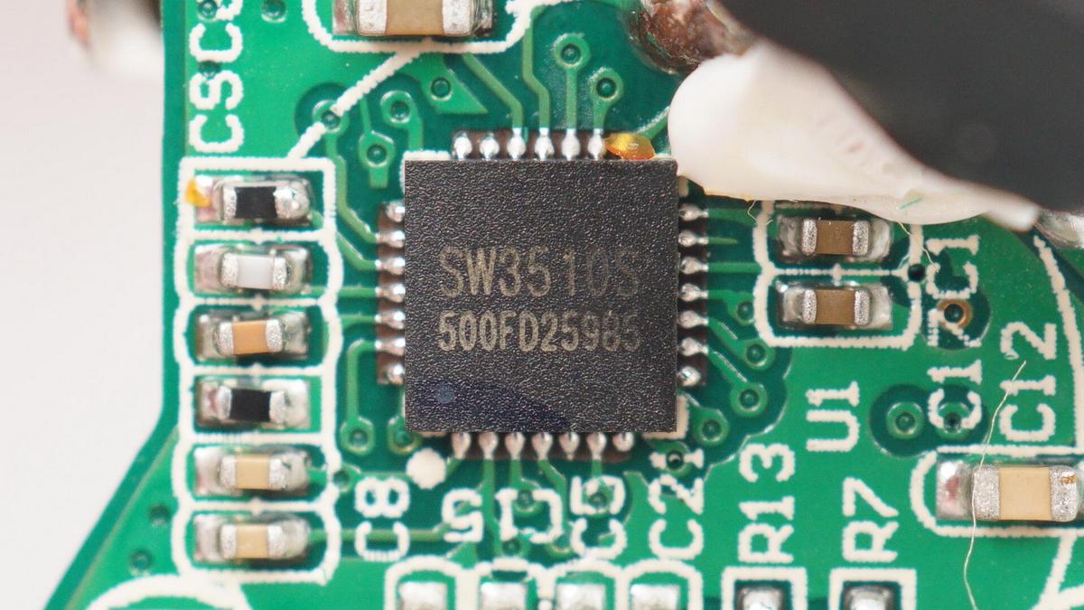

智融SW3510是一款高集成度的多快充协议双口充电芯片,支持 A+C口任意口快充输出,支持双口独立限流。其集成了5A高效率同步降压变换器,支持 PPS、PD、QC、AFC、FCP、SCP、PE、SFCP等多种快充协议,CC/CV模式,以及双口管理逻辑。外围只需少量的器件,即可组成完整的高性能多快充协议双口充电解决方案。
充电头网了解到,采用智融SW3510的还有倍思45W PPS双口数显车充、洛克30W QC4+双口车载充电器等产品,此外该芯片还被华硕65W氮化镓快充、绿联65W 3C1A氮化镓快充充电器、征拓65W氮化镓充电器等氮化镓充电器采用过。

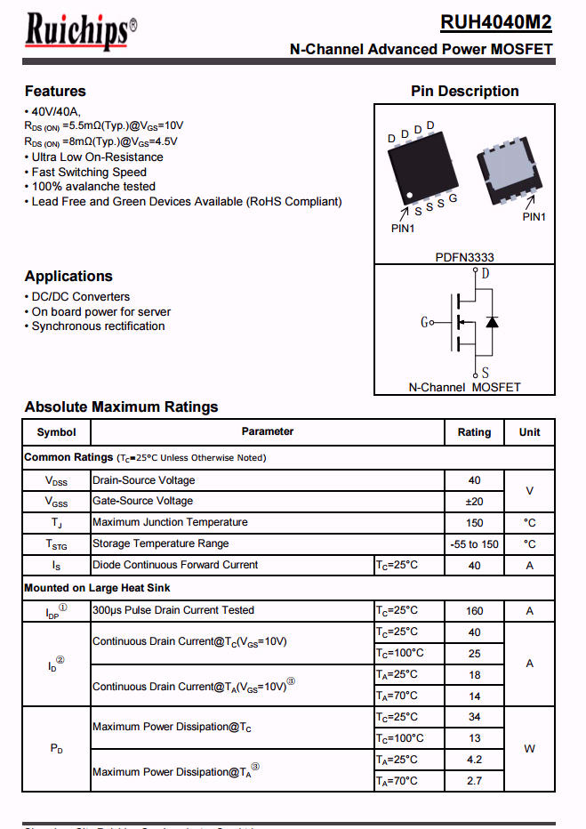

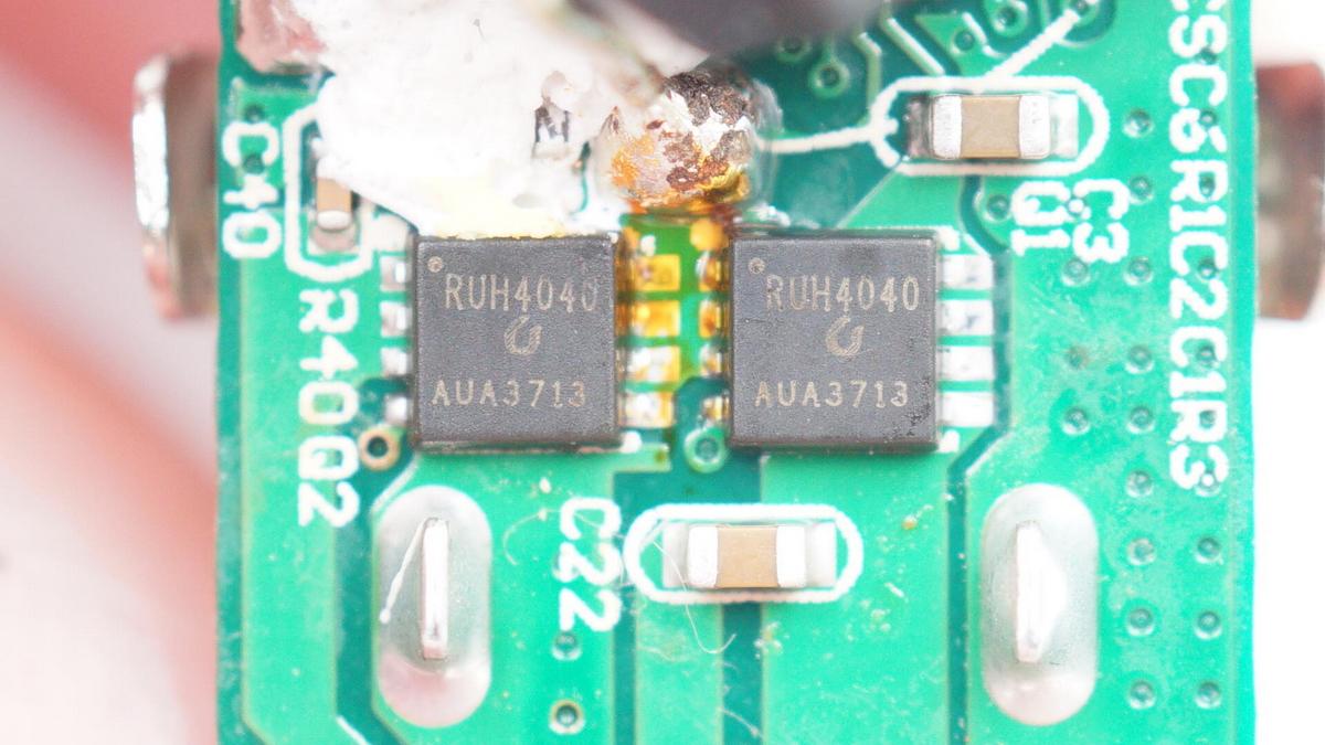

智融SW3510外挂两颗降压MOS管,型号均为RUH4040M2,来自锐骏半导体,耐压40V。
锐骏半导体RUH4040M2资料信息。
降压电感特写。

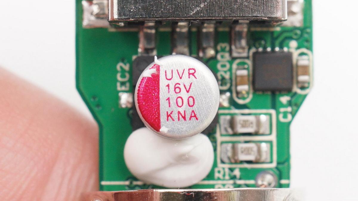

降压输出滤波固态电容特写,规格为16V 100μF。

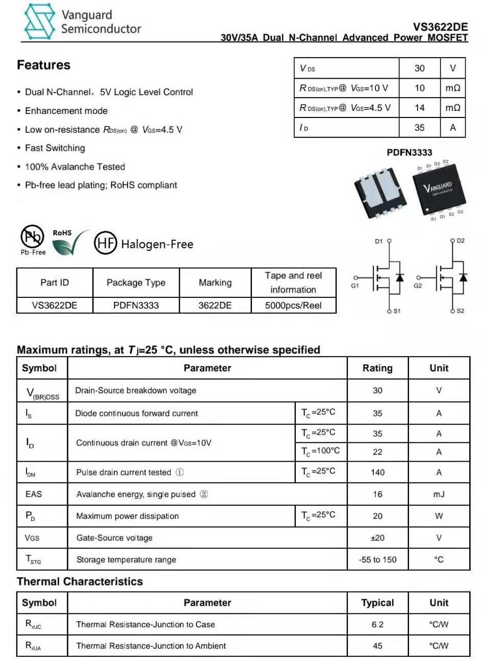

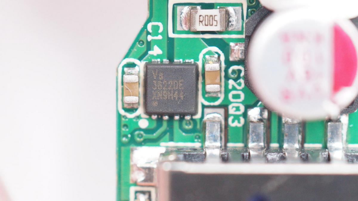

威兆半导体VS3622DE,这是一颗双NMOS,5V逻辑电压驱动,耐压30V,用于两路输出端口的独立保护。
威兆半导体VS3622DE资料信息。

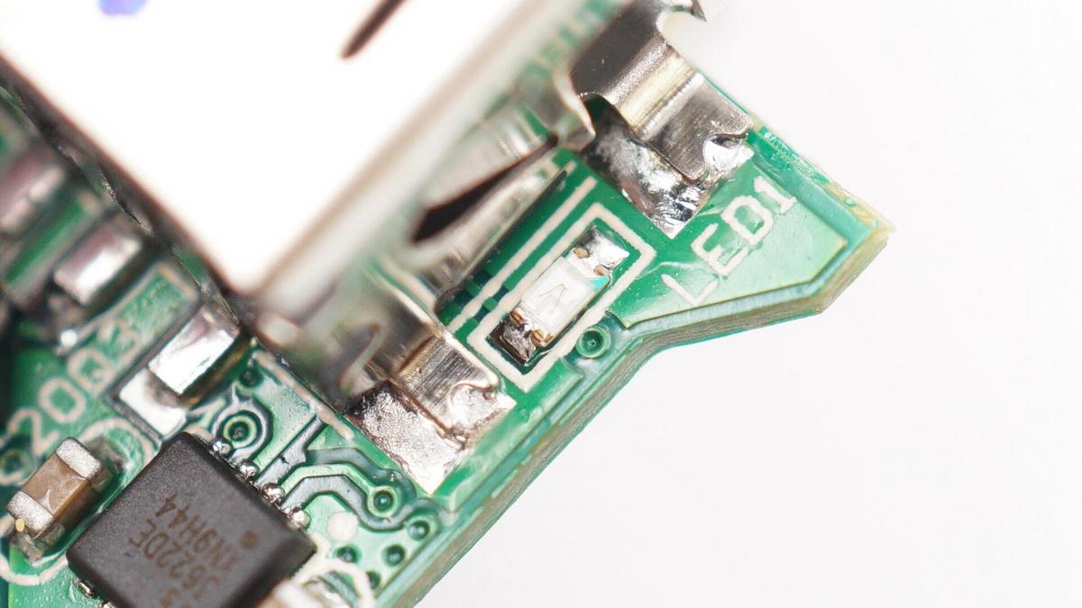

LED指示灯特写。

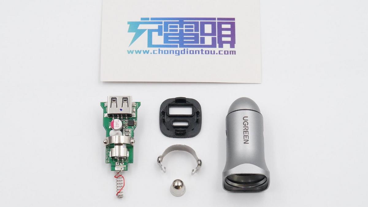

全部拆解完毕。
