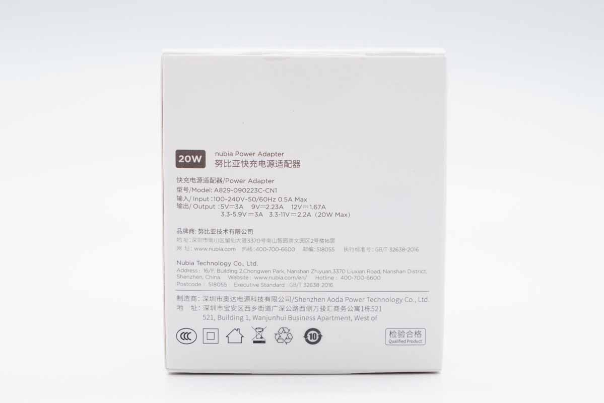

背面印有充电器参数和商家信息。

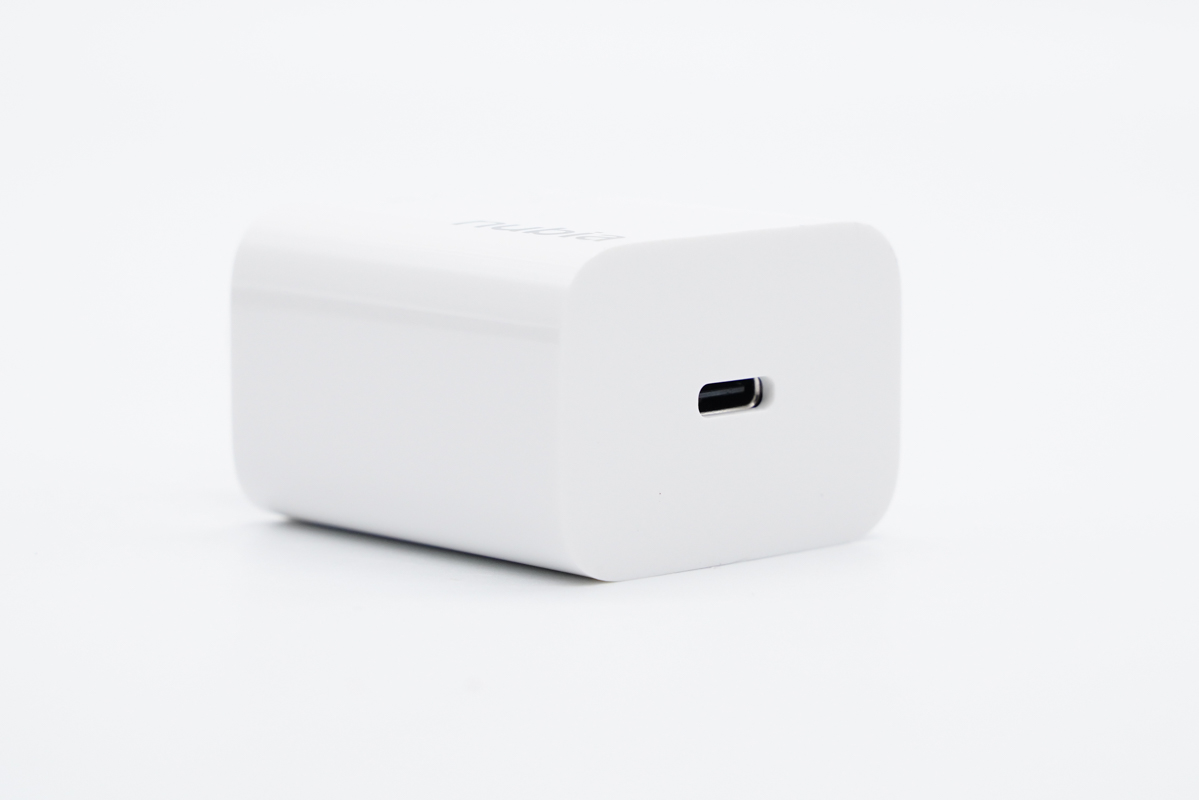

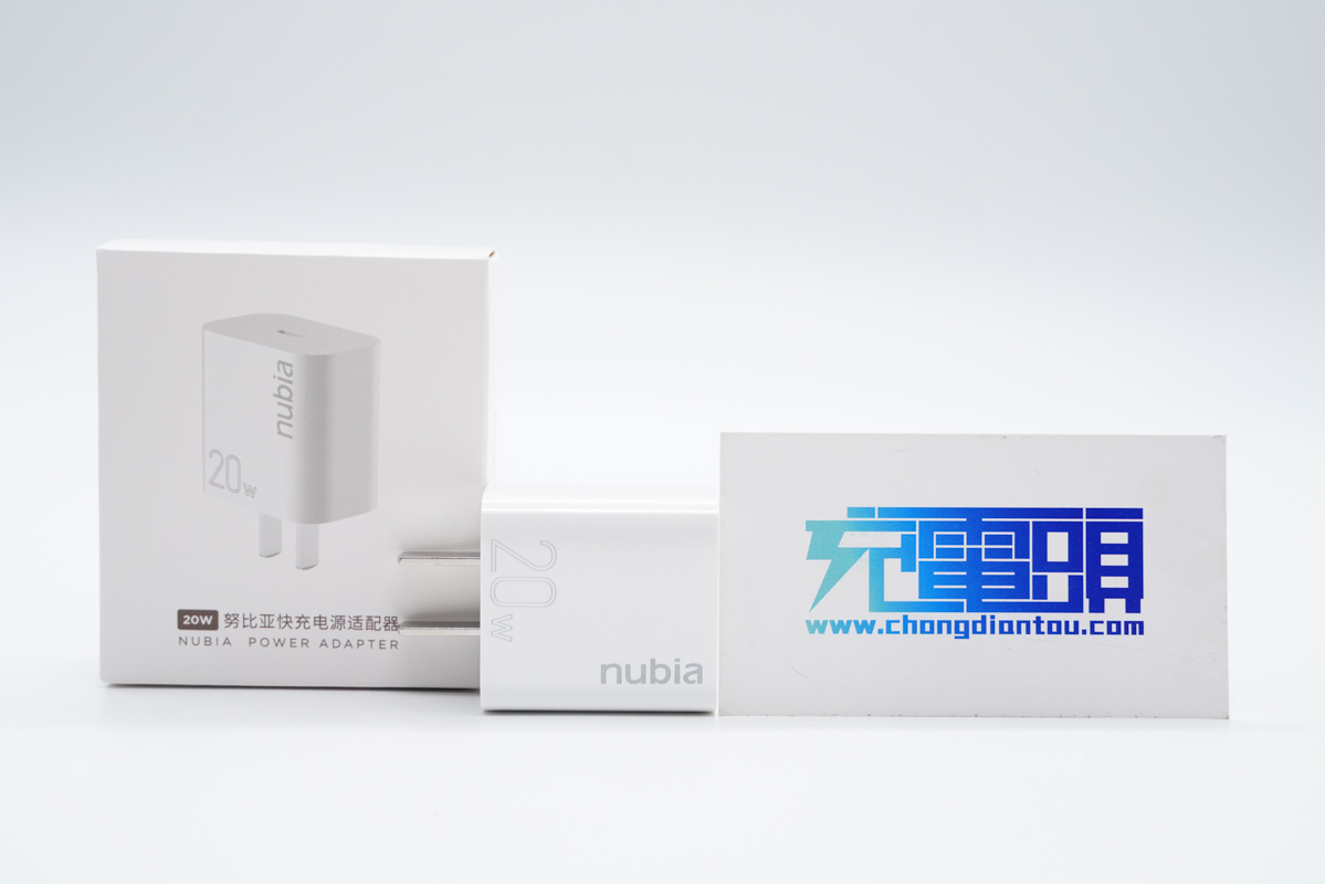

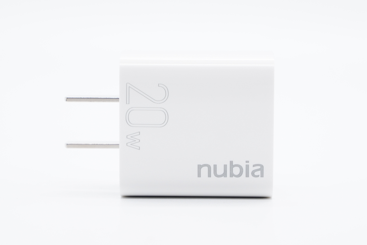

努比亚这款充电器采用直板造型设计,腰身亮面处理,正面印有nubia品牌和20W功率字样。
腰身各面之间过渡圆润,输入输出端为切面,边缘棱边分明。

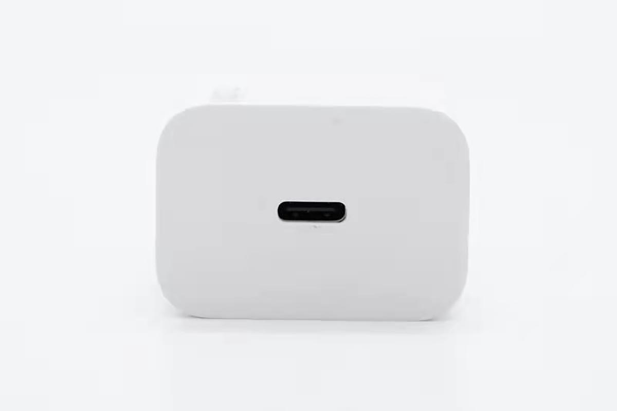

USB-C口居中设计,黑色胶芯不露铜。

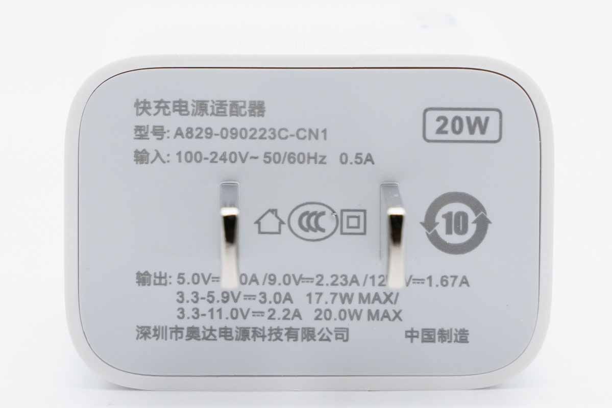

输出端配备固定式国标插脚,外壳上标注有充电器参数
型号:A829-090223C-CN1
输入:100-240V~50/60HZ 0.5A
输出:5V3A、9V2.23A、12V1.67A
         3.3-5.9V3A   17.7W MAX
         3.3-11V2.2A  20W MAX
制造商:深圳市奥达电源科技有限公司
产品已经通过了3C认证。

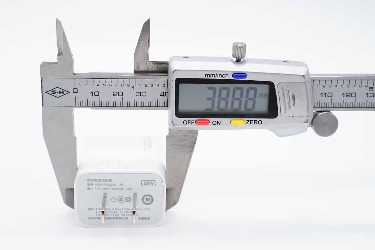

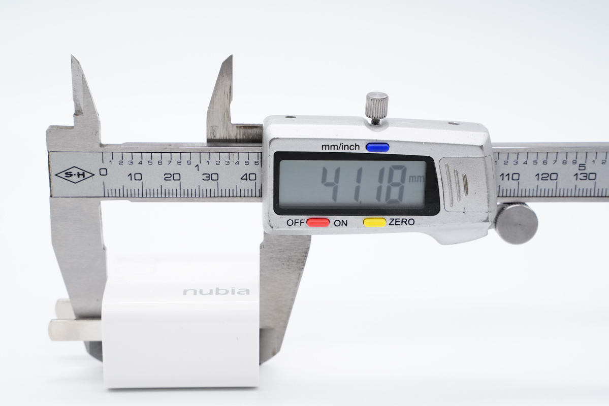

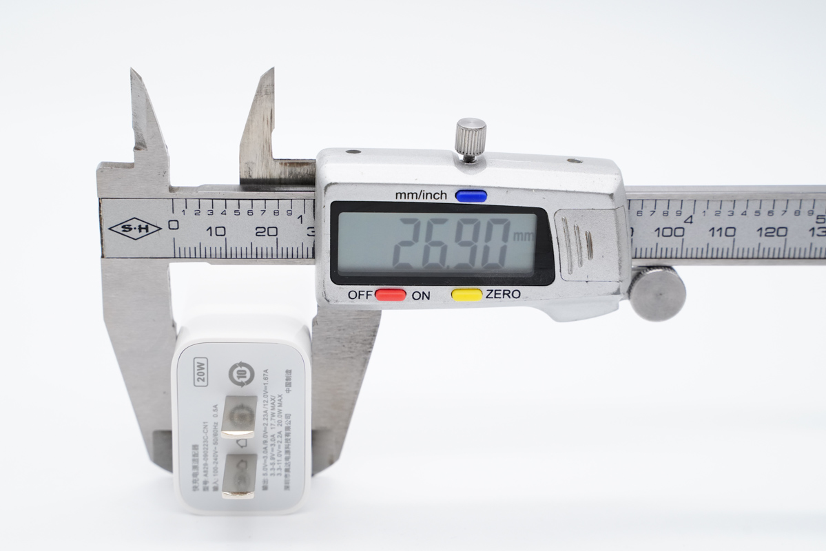

使用游标卡尺实测充电器机身高度为41.18mm。
宽度为38.88mm。
厚度为26.9mm。

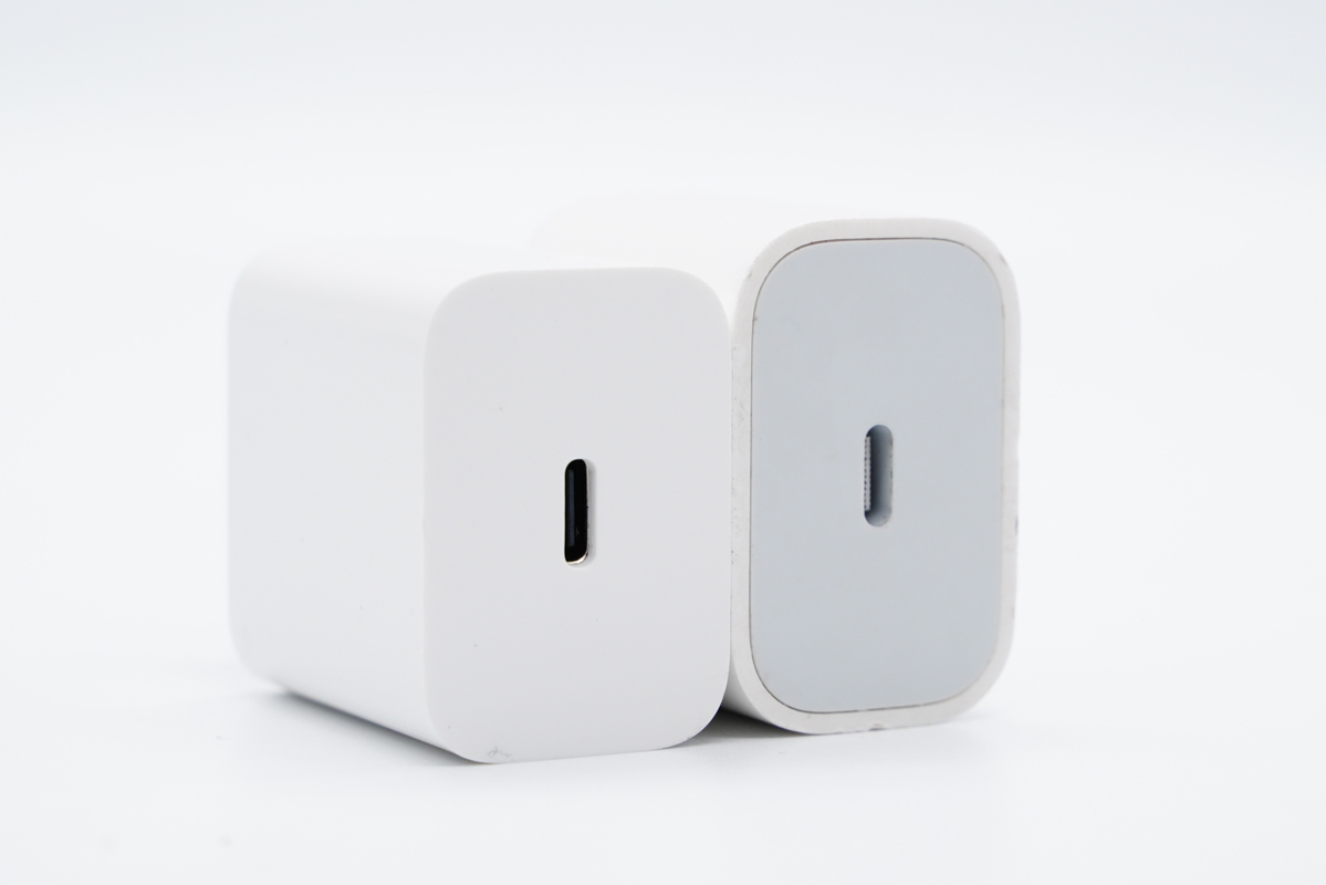

和苹果20W充电器直观对比,两者体积相当。

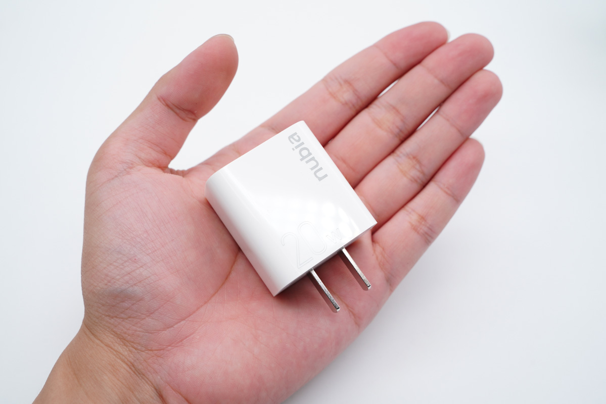

充电器拿在手上的直观感受。

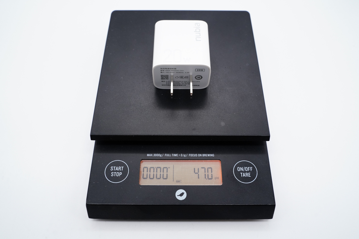

净重约为47g。

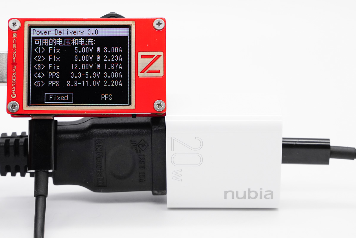

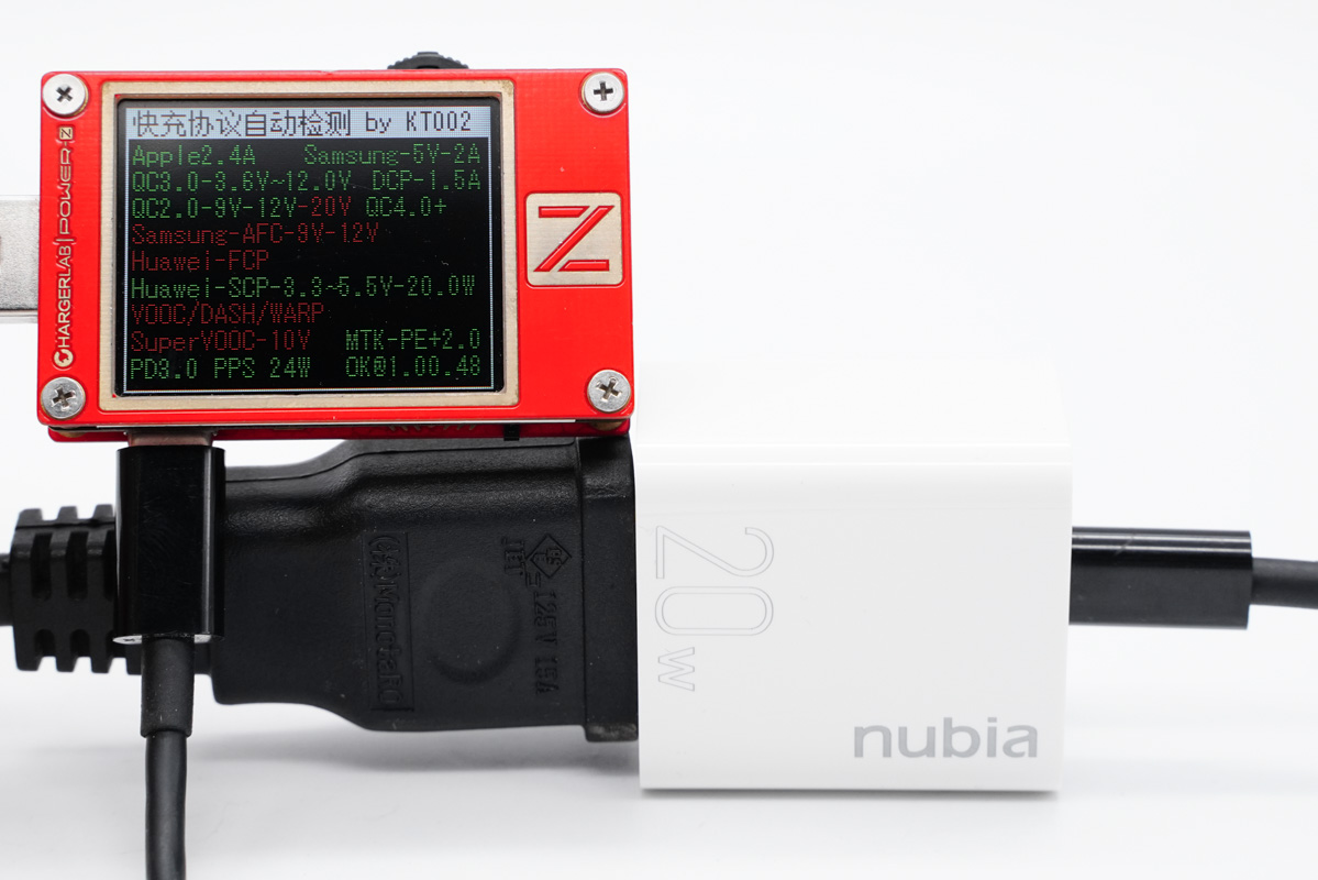

使用ChargerLAB POWER-Z KT002测得USB-C口支持Apple 2.4A、Samsung 5V2A、DCP协议,以及QC2.0/3.0、SCP、PE2.0、PD3.0、PPS快充协议。
此外PDO报文显示C口还具备5V3A、9V2.23A、12V1.67A三组固定电压档位,以及3.3-5.9V3A和3.3-11V2.2A两组PPS电压档位。

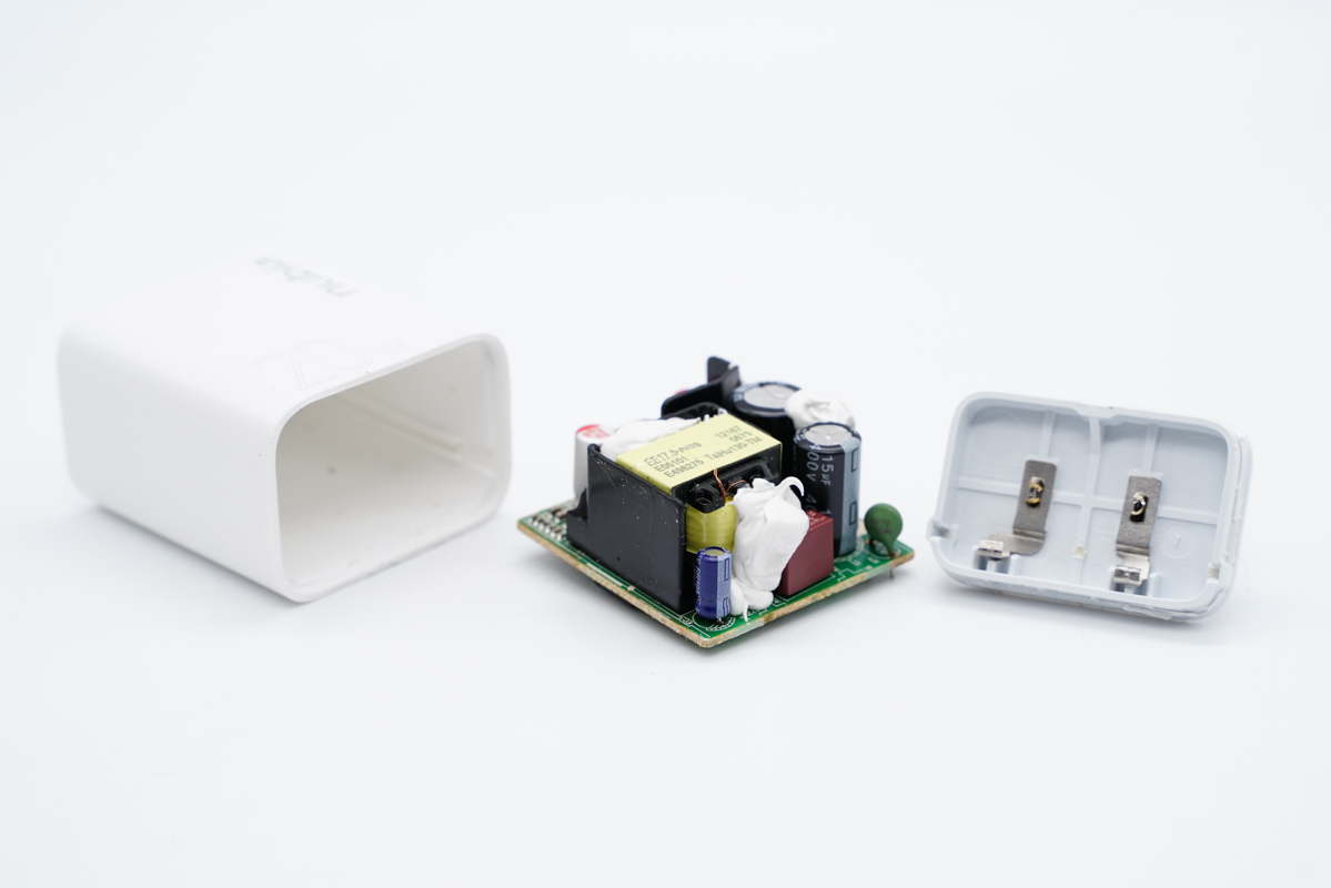

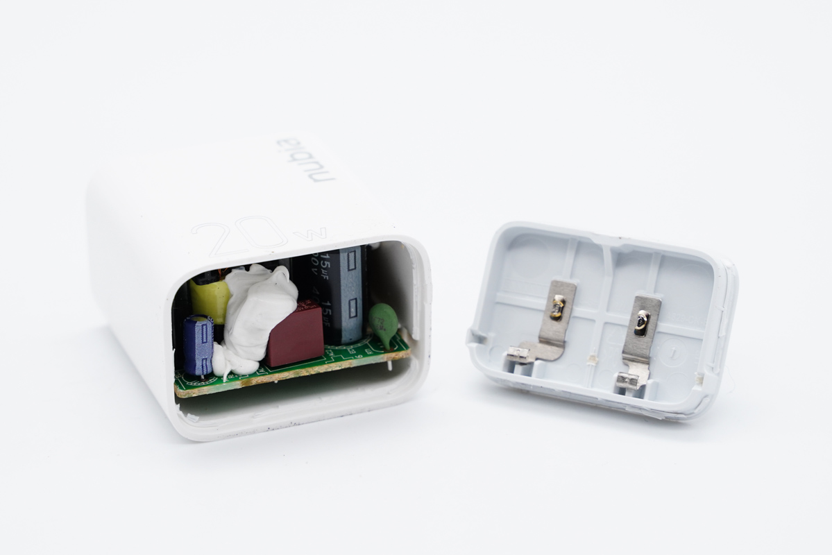

将输入端外壳拆开,插脚和金属弹片压接,并通过弹片和PCB板接触进行通电。
将充电器取出。

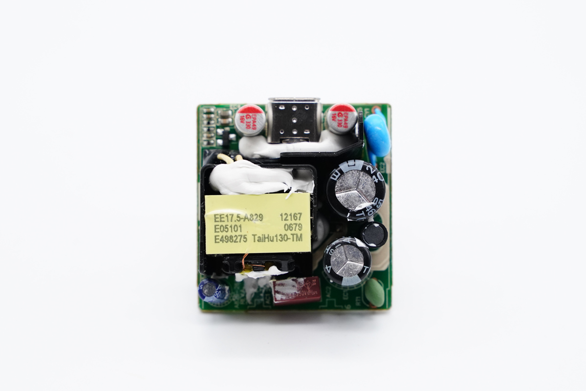

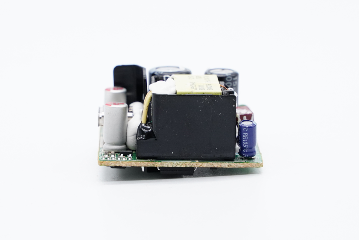

PCB板正面一览,变压器打胶加固,并且和USB母座之间设有隔离板。

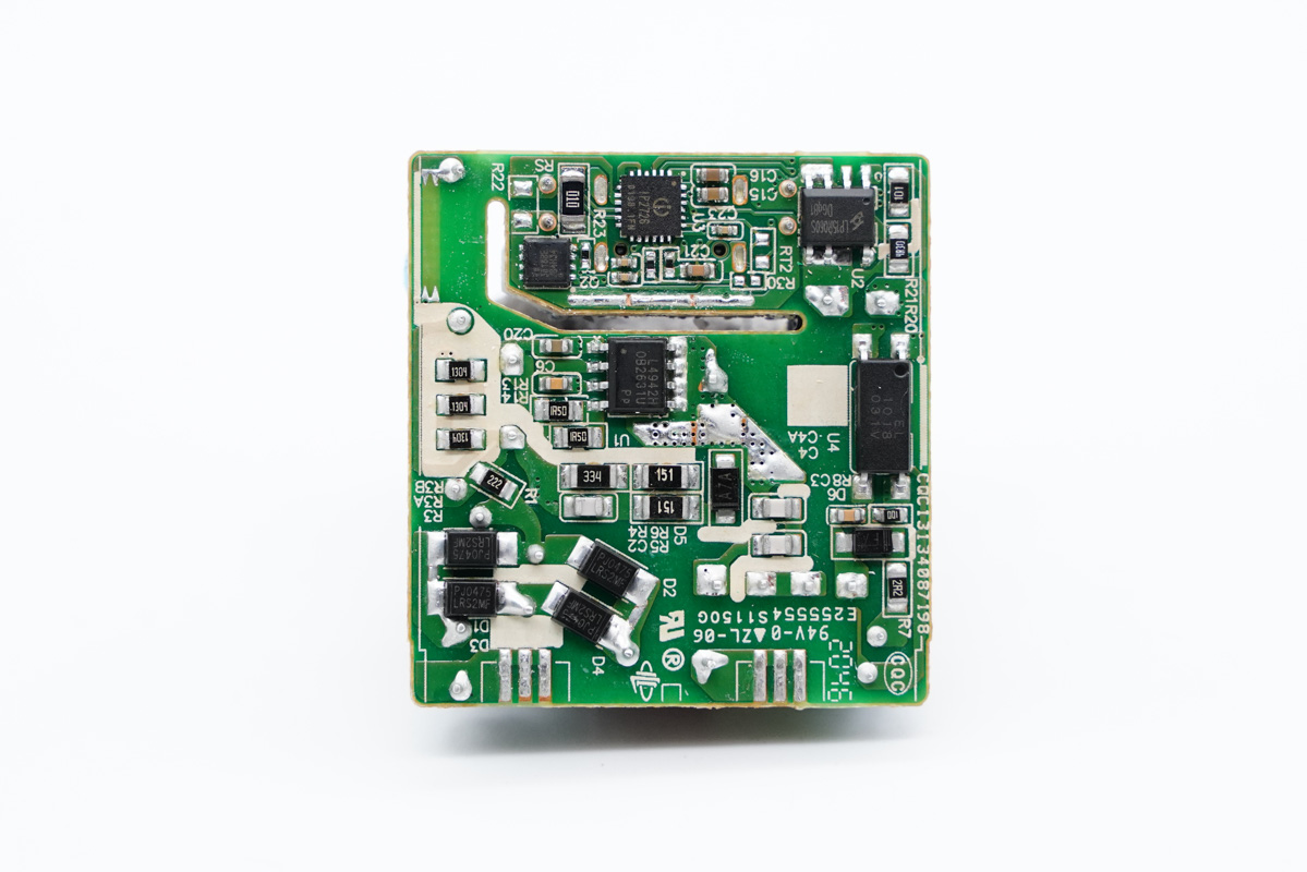

PCB板背面一览,初次级之间镂空用来穿过隔离板。
输入端一览。

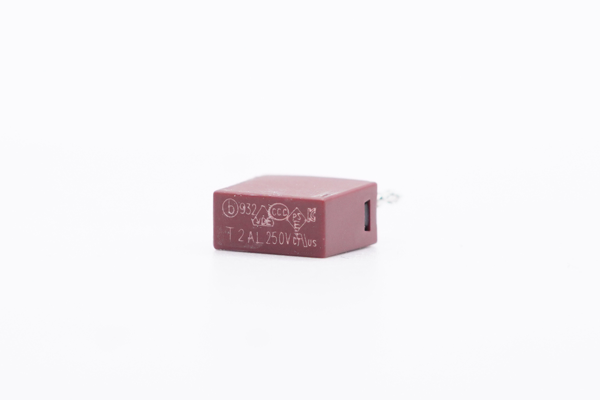

红色延时保险丝特写,规格为2A 250V。

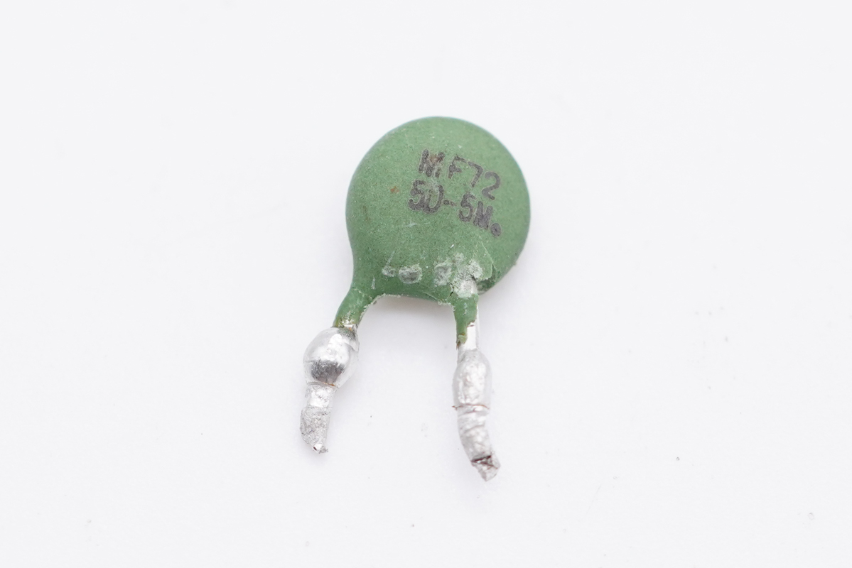

NTC浪涌抑制电阻用于抑制上电浪涌电流。

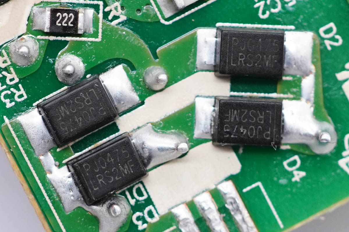

输入端采用四颗二极管组成桥式整流。

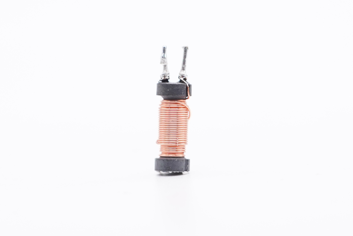

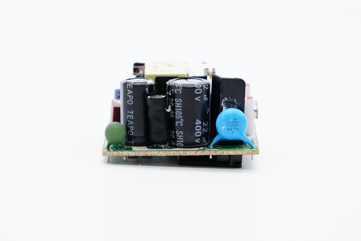

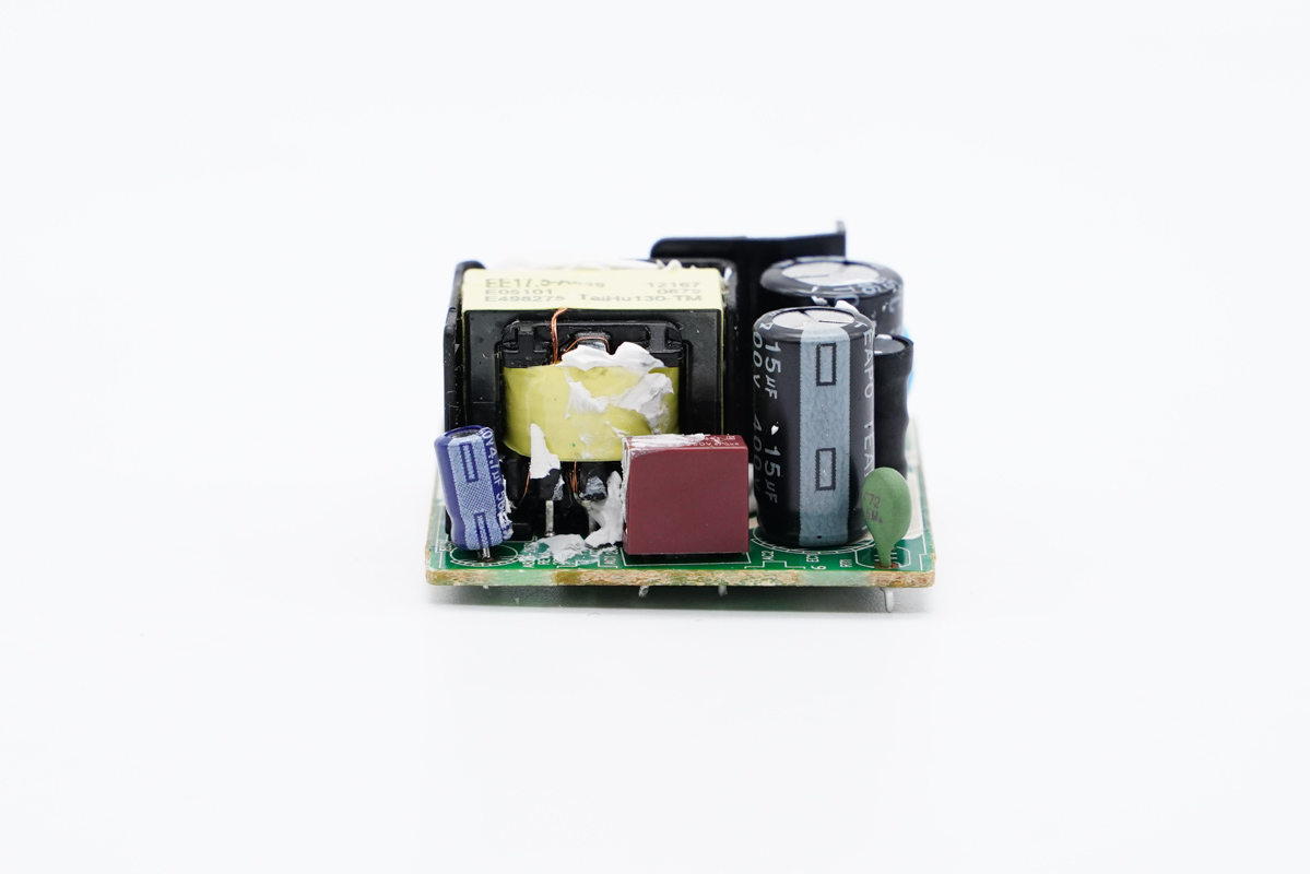

主板侧面设有工字电感和两颗高压滤波电解电容。
工字电感特写。

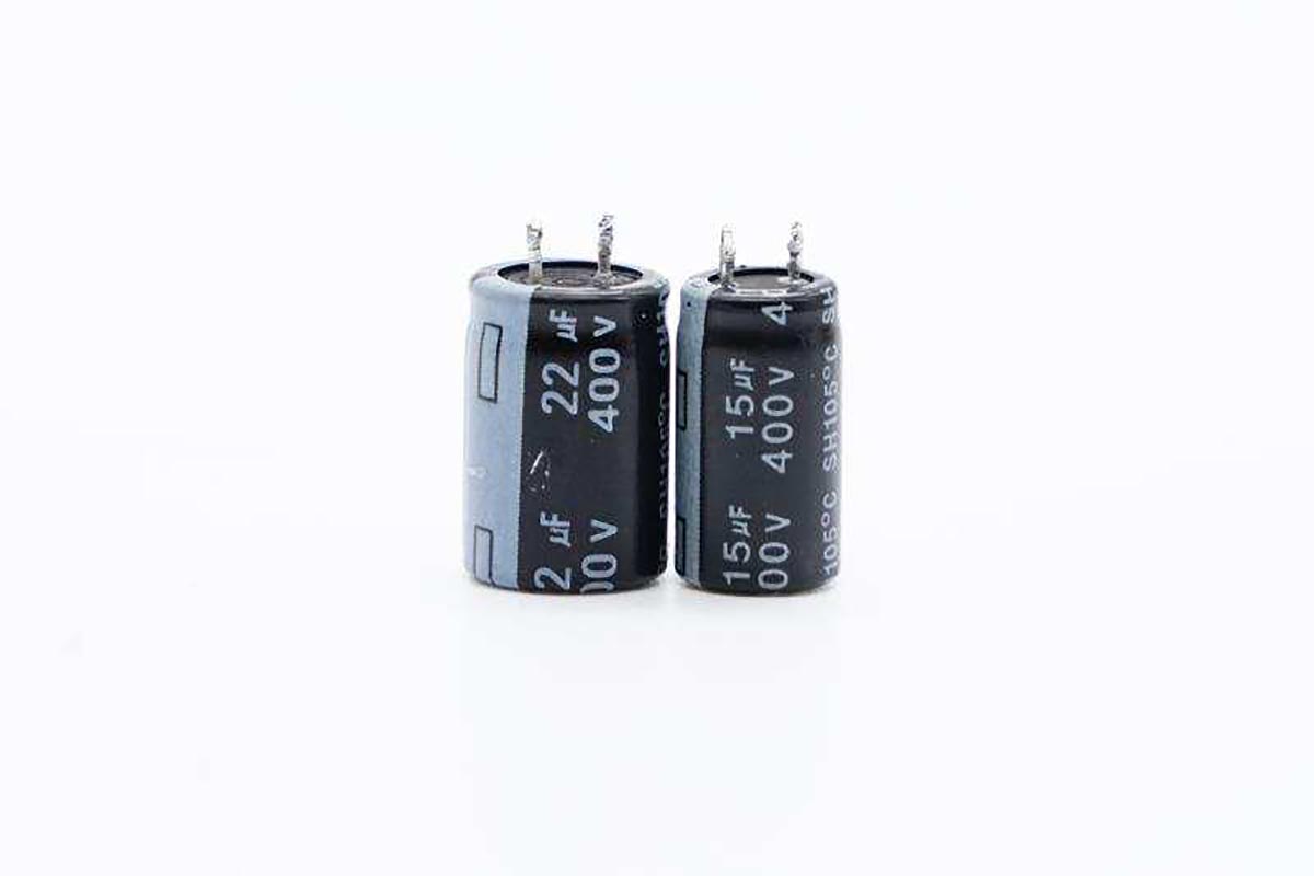

两颗电容均来自台系智宝。
规格分别是400V 22μF和400V 15μF。

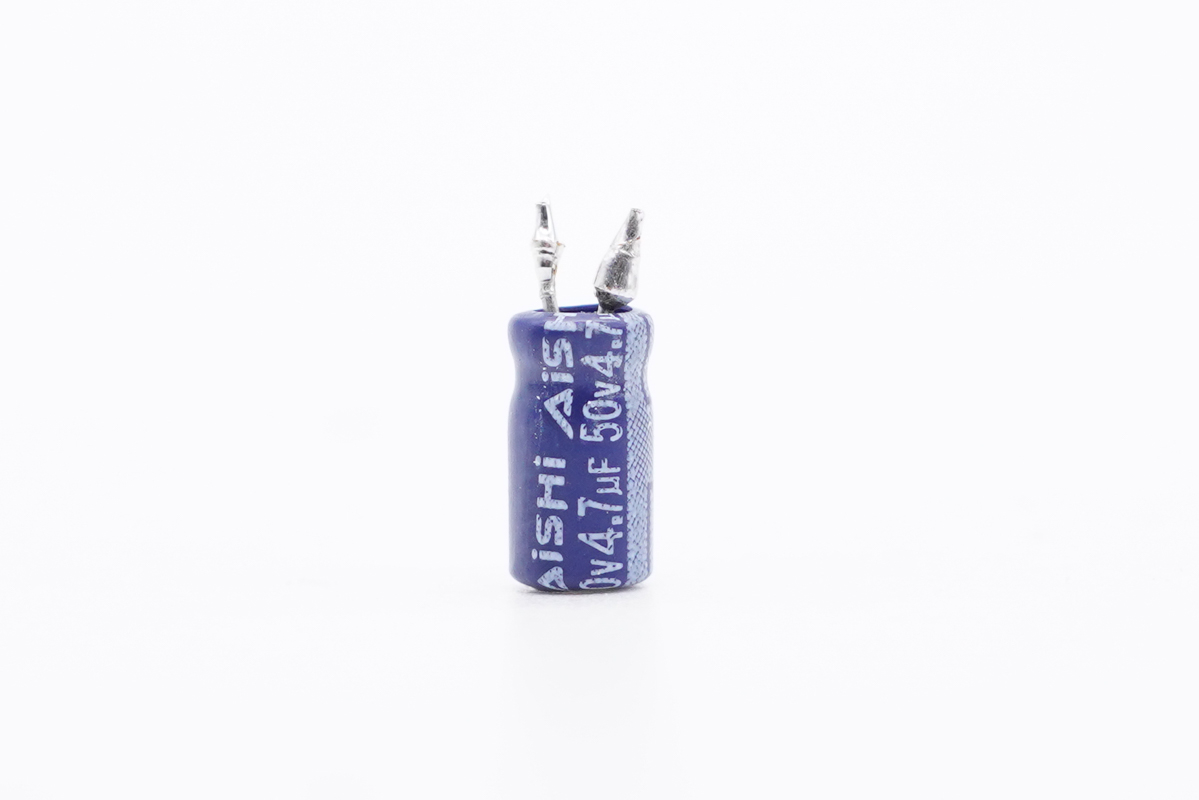

主板另一侧设有主控芯片供电电容以及变压器。
主控芯片供电电容来自艾华,规格为50V 4.7μF。

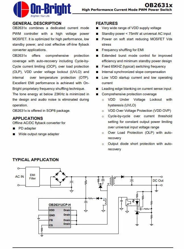

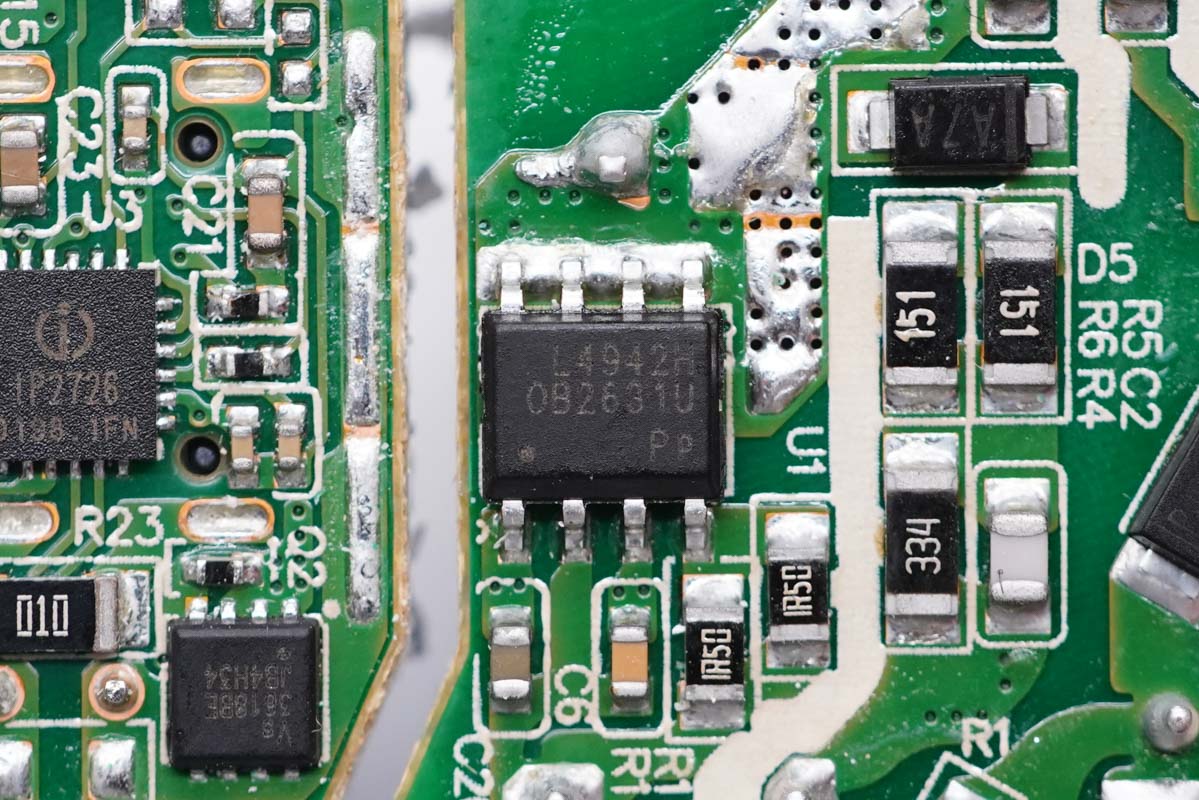

充电器主控芯片采用昂宝OB2631U,内部集成DCM PWM控制器和高压开关管,为高性能低待机功耗以及高性价比开关电源而优化。此外提供完整的保护功能,包括逐周期电流限制,过载保护,欠压闭锁和内部过热保护。适用于PD适配器和其他宽输出范围的适配器。
昂宝OB2631x资料信息。

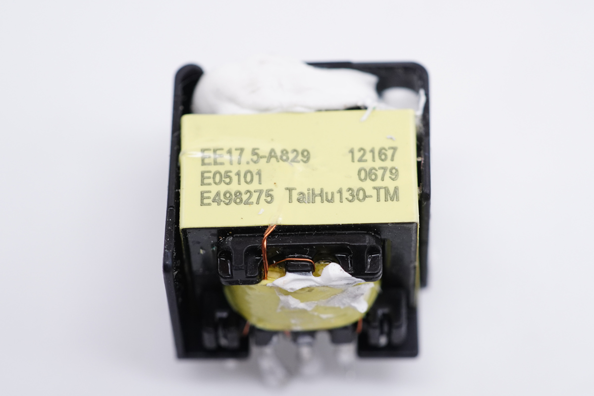

变压器外套塑料壳加固和绝缘保护,顶部喷码有信息。

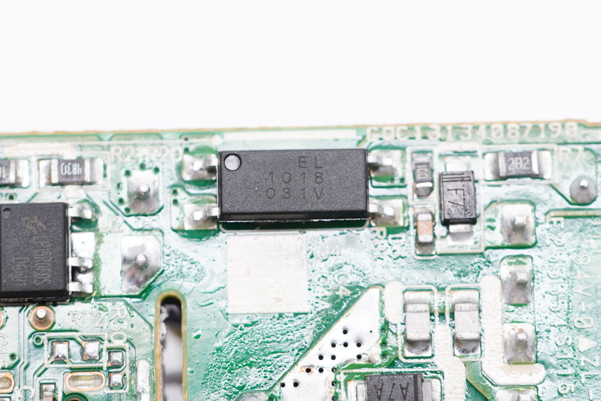

亿光EL 1018光耦,用于初级次级通信,反馈输出电压。

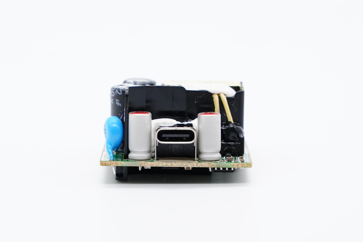

输出端一览。

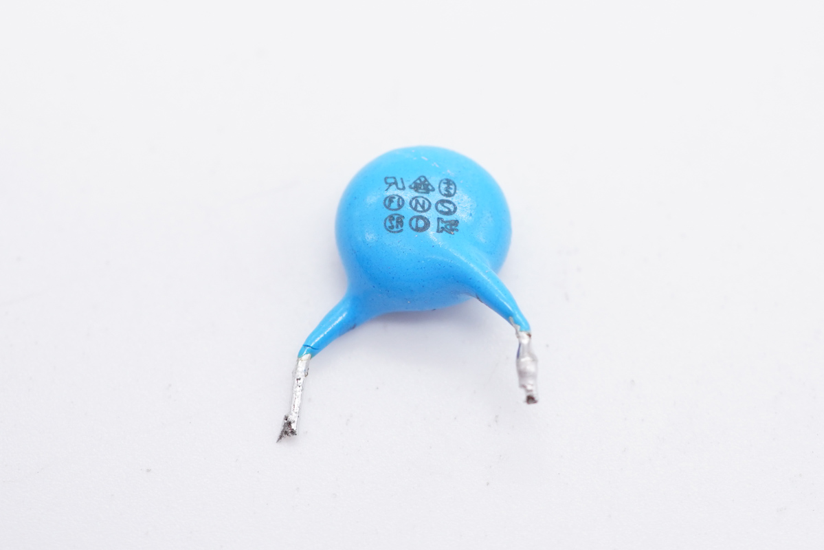

蓝色Y电容特写,用于输出抗干扰。

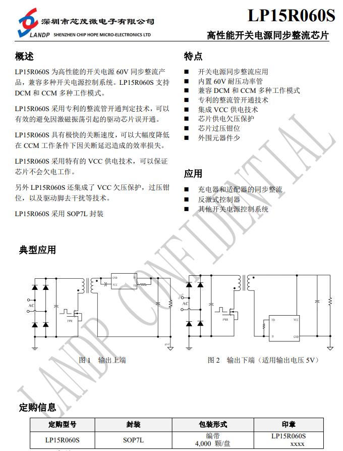

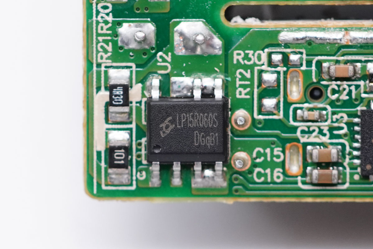

次级同步整流芯片采用芯茂微LP15R060SD,内置次级同步整流控制器和耐压60V同步整流MOS,支持DCM和CCM多种工作模式,采用SOP7L封装。
芯茂微LP15R060SD资料信息。

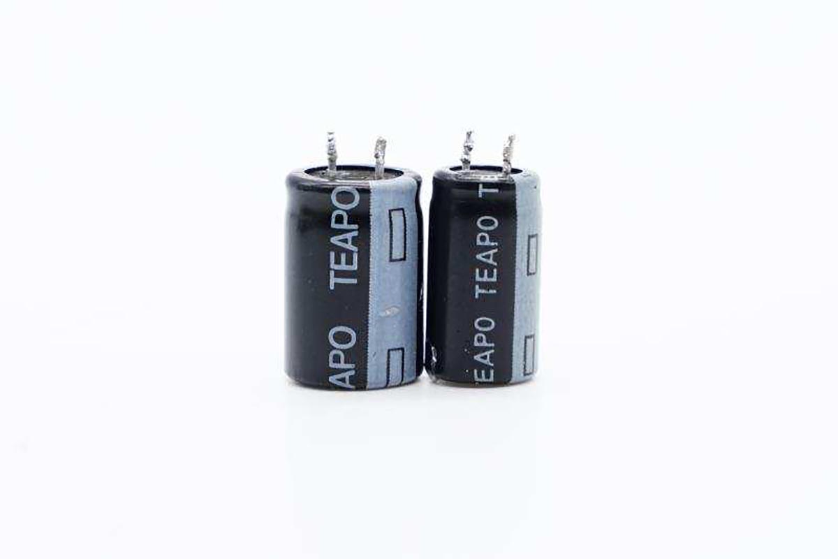

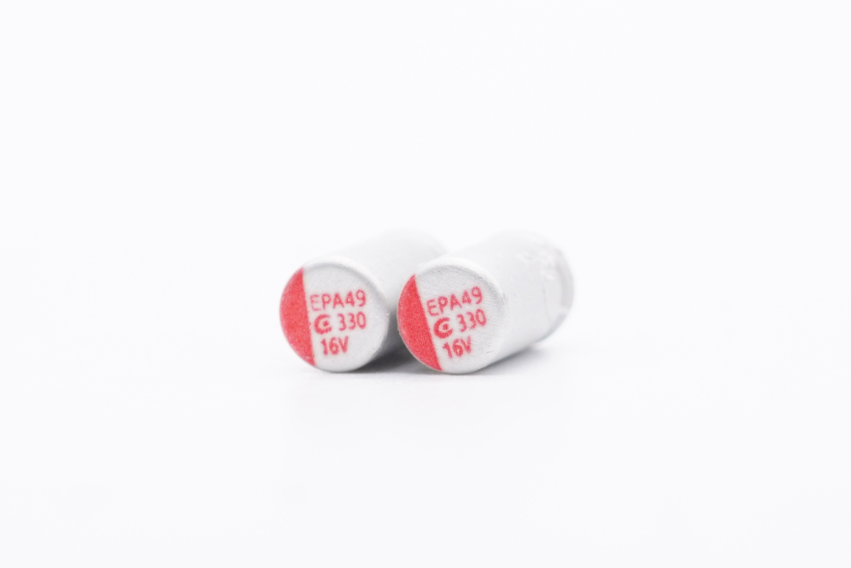

输出滤波固态电容来自钰邦,规格均为16V 330μF,两颗并联。

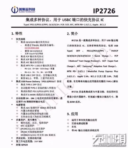

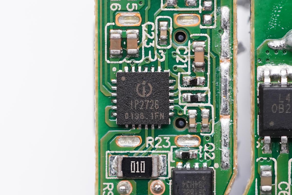

USB PD协议芯片采用英集芯IP2726。这是一颗集成多种协议、用于USB输出端口的快充IC,支持Type-C DFP、PD2.0/3.0、PPS、QC4+、QC2.0/3.0、FCP、AFC、SCP、MTK PE+、Apple2.4A、BC1.2以及三星2A等协议。具有高集成度和丰富的功能,在应用时仅需极少的外围器件,有效减小整体方案的尺寸,降低BOM成本。下方R010电阻是输出电流检测电阻。
充电头网了解到,英集芯IP2726已经通过了高通QC4+认证,拿到了中国大陆地区第一张QC4+认证证书。
充电头网了解到,英集芯IP2726此前已被AUKEY 65W 1A1C氮化镓快充充电器RAVPOWER 90W双USB-C口PD快充充电器斯泰克100W双USB-C口氮化镓充电器麦多多30W 1A1C USB PD快充充电器坤兴18W USB PD3.0 PPS快充充电器等产品采用。此外,英集芯的其它系列快充芯片也获得小米、华为、三星等客户的高度认可

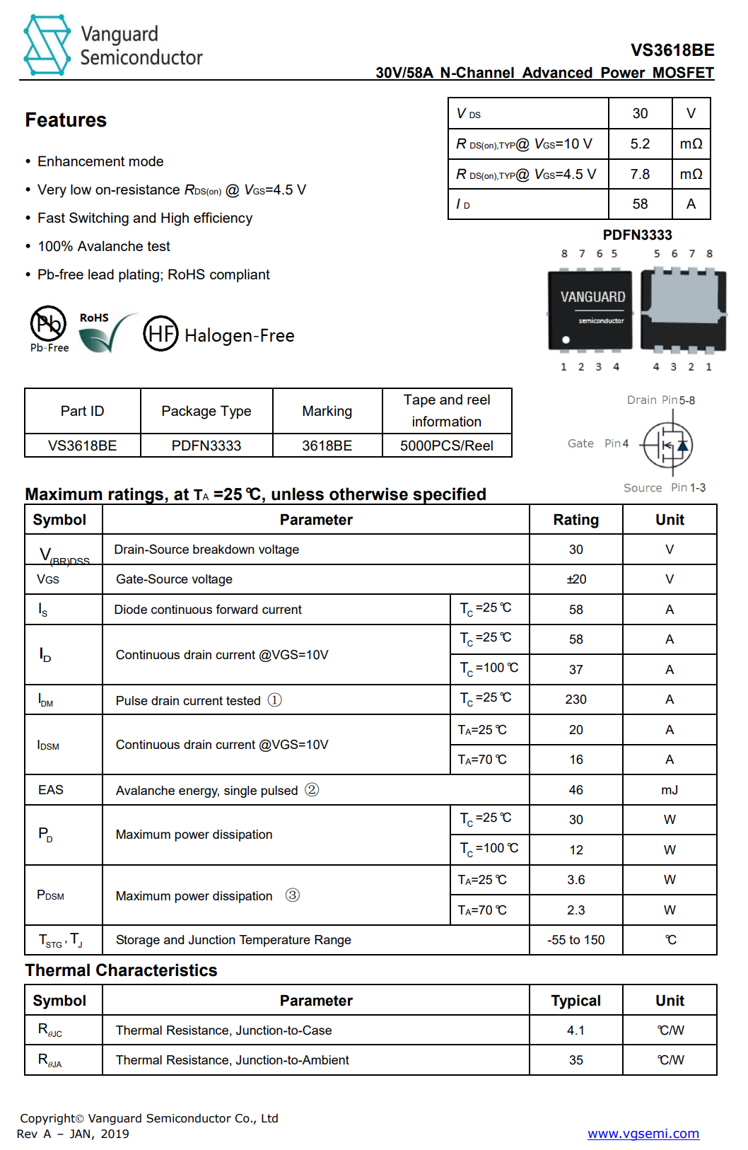

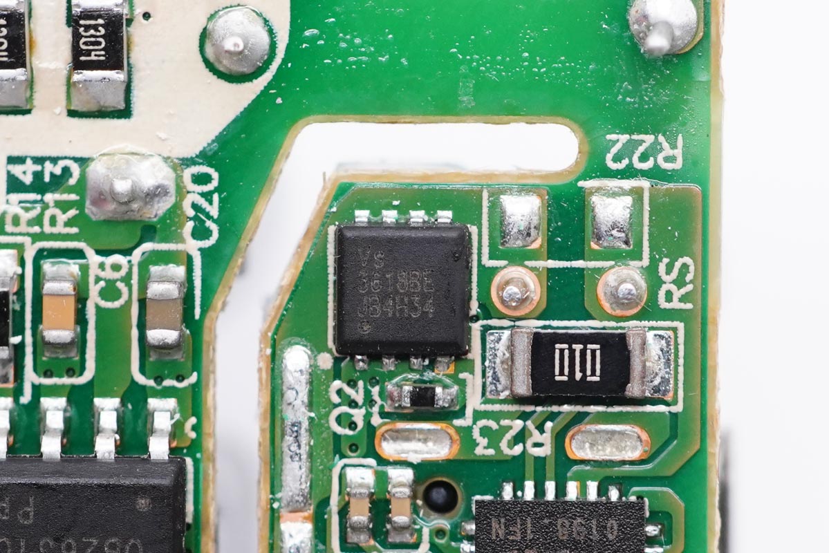

输出VBUS开关管采用威兆VS3618BE,耐压30V,PDFN3333封装。
充电头网了解,采用威兆 VS3618BE的产品还有小米11原装55W氮化镓充电器航嘉55W USB PD快充充电器小米33W PD快充小米手机原装30W快充等,威兆MOS的产品性能也获得众多知名品牌认可

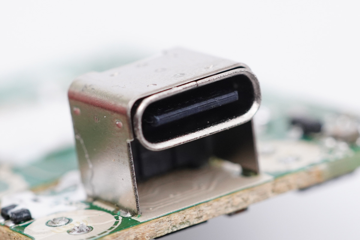

USB-C母座外套钢套点焊加固。

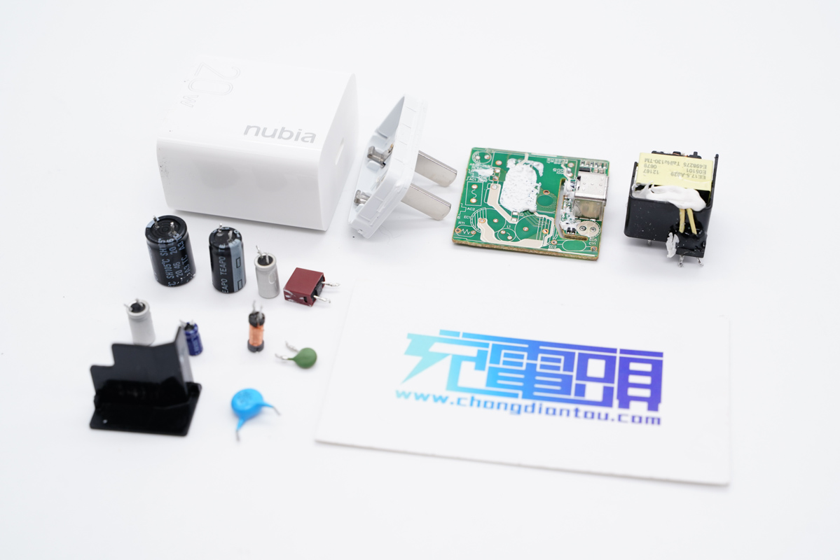

努比亚20W PD快充充电器通体白色,腰身亮面设计,整体看上去十分光滑简洁,而体积则和苹果20W充电器的相当。此外产品具备9V2.23A、12V1.67A、3.3-5.9V3A、3.3-11V2.2A等多组电压档位,兼容性好,不仅可以给iPhone 12用,也能满足各种品牌安卓手机日常快充需求。
充电头网通过拆解了解到,充电器变压器整个使用塑料外壳罩住进行隔离同时也打胶帮助加固,输入端采用四颗二极管组成桥式整流。另外采用昂宝OB2631U+芯茂微LP15R060SD高集成快充方案,协议芯片采用英集芯QC4+认证芯片IP2726,采用台系智宝和钰邦电容进行输入输出滤波,整体用料做工都相当不错。
