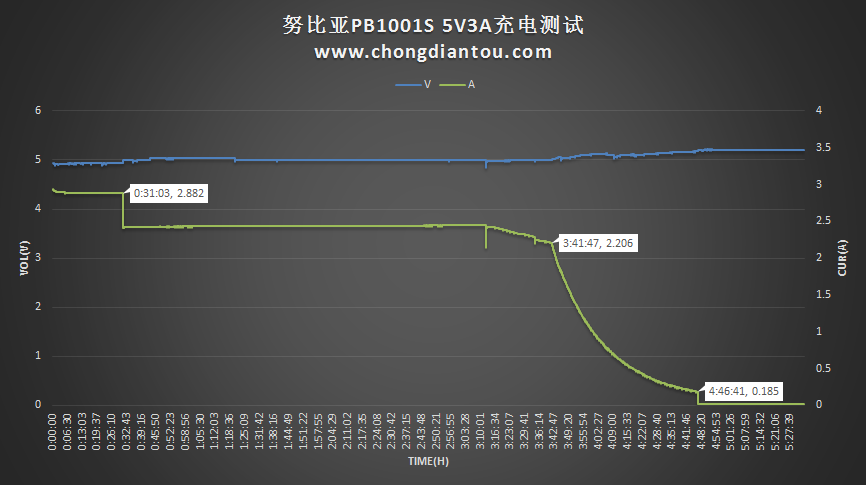

5V3A充电,半小时电流降低至2.5A左右,前3小时41分全速充电。

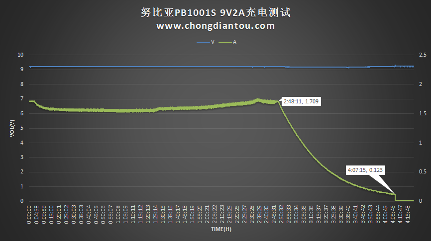

9V2A充电测试,充电电流介于1.5A-1.75A之间,前2小时48分为全速充电。

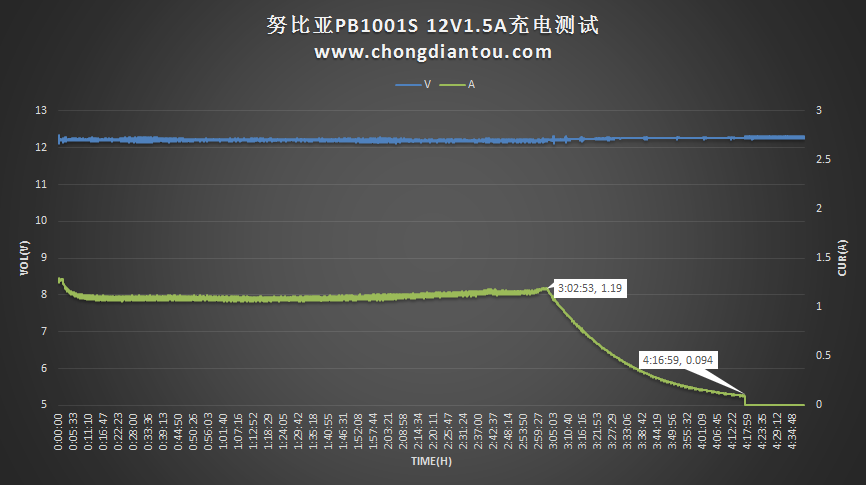

12V1.5A充电,电流维持在1A左右,直至3小时02分缓慢下降。

从充电百分比曲线可以9V、12V电压充满的时间相差不大,均在4小时半左右充满。5V3A功率下,充满的时间比9V2A、12V1.5A慢了1小时左右,总耗时为5小时30分。

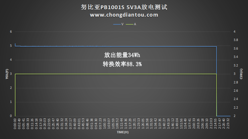

放电测试,我们着重考虑的是放电效率。
黑金传奇 努比亚PB1001S移动电源测评-充电头网
5V3A放电状态下,放出能量34Wh,转化效率88.3%,表现十分优秀。

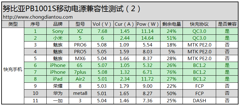

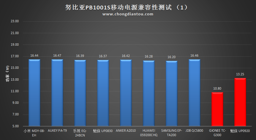

接下来是兼容性测试,考虑其对QC快充手机、充电器的兼容性,统计的数据如下:
充电器兼容性测试中,所测试的QC3.0快充充电器均能触发QC3.0快充,且功率维持在16W以上。
在对快充手机的测试中,努比亚PB1001S能够兼容索尼、小米5等QC3.0手机。值得一提的是努比亚PB1001S还能兼容苹果协议。在测试的三台苹果设备中,均为以接近满速的速度充电。努比亚nubia 快充3.0使用原厂SMB1351 + TPS61088 + NT6008,双材质壳体黑金搭配,Type-A输出 + Type-C 输入接口,实测性能强悍,最大输出功率达24W,目前该移动电源官方天猫旗舰店售价为149,与友商同价但努比亚性能更为强悍,各位消费者你会选择那个?
