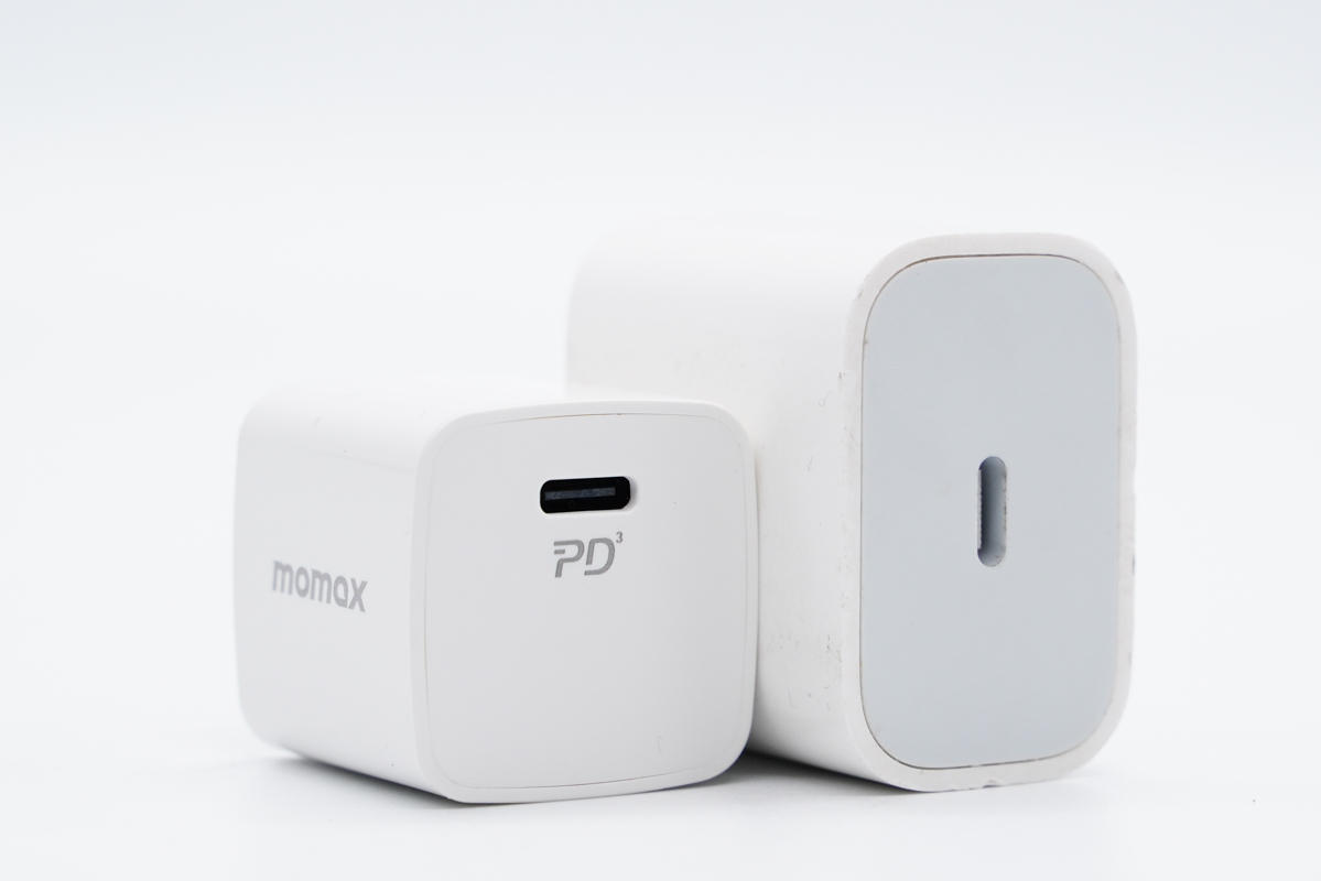

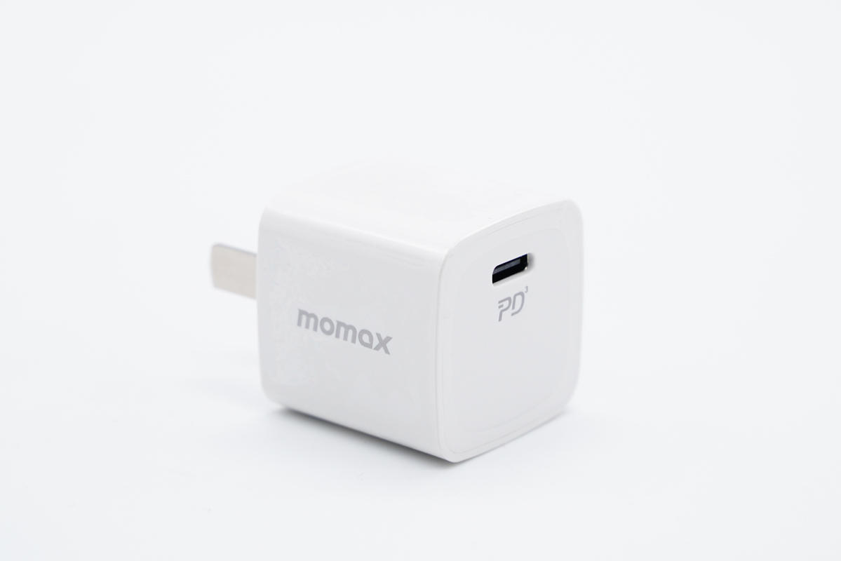

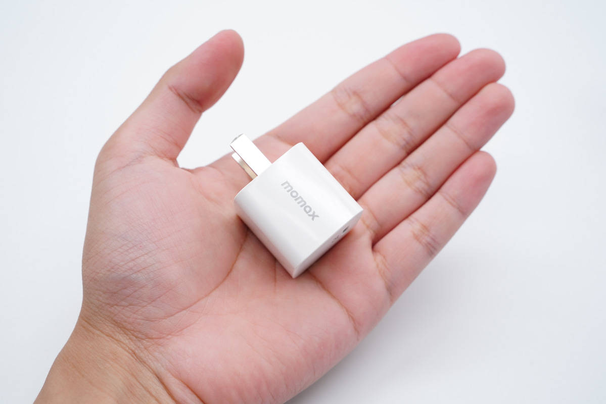

充电器采用小方块造型设计,腰身亮面设计,各面之间过渡圆润,输入端采用固定式插脚。
腰身一面上印有MOMAX品牌字样。

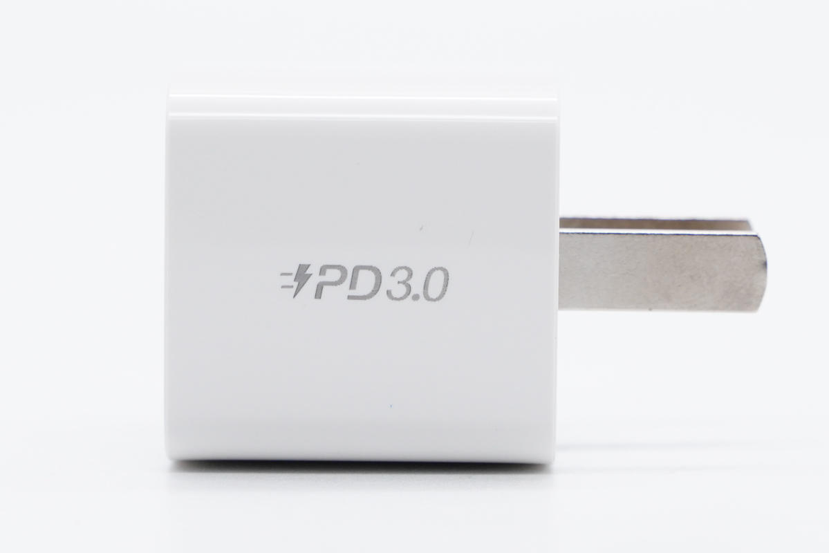

另一面印有PD3.0快充字样。

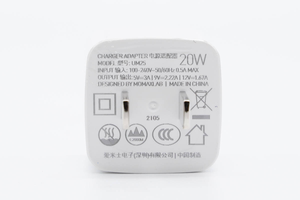

输入端外壳上标注有充电器参数信息
型号:UM25
输入:100-240V~50/60HZ 0.5A
输出:5V3A、9V2.22A、12V1.67A
制造商:爱米士电子(深圳)有限公司
产品已经通过了3C认证。

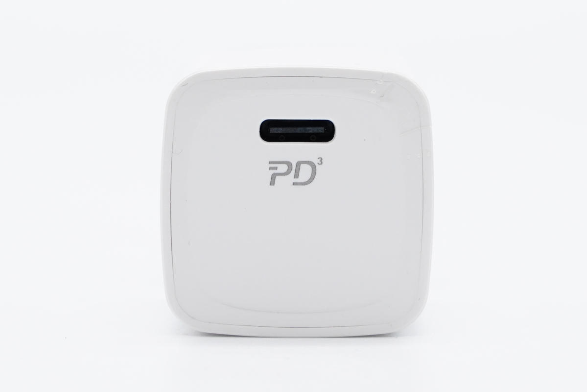

USB接口黑色胶芯不露铜,接口旁印有PD字样。

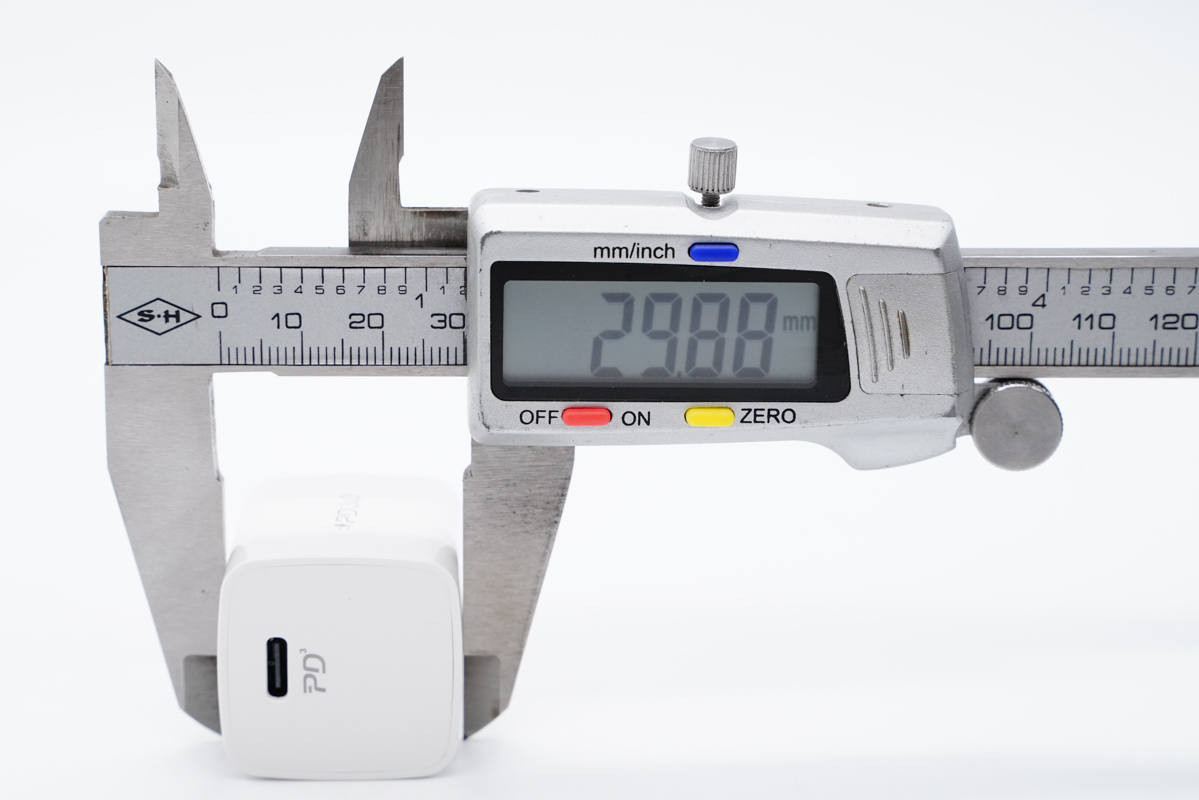

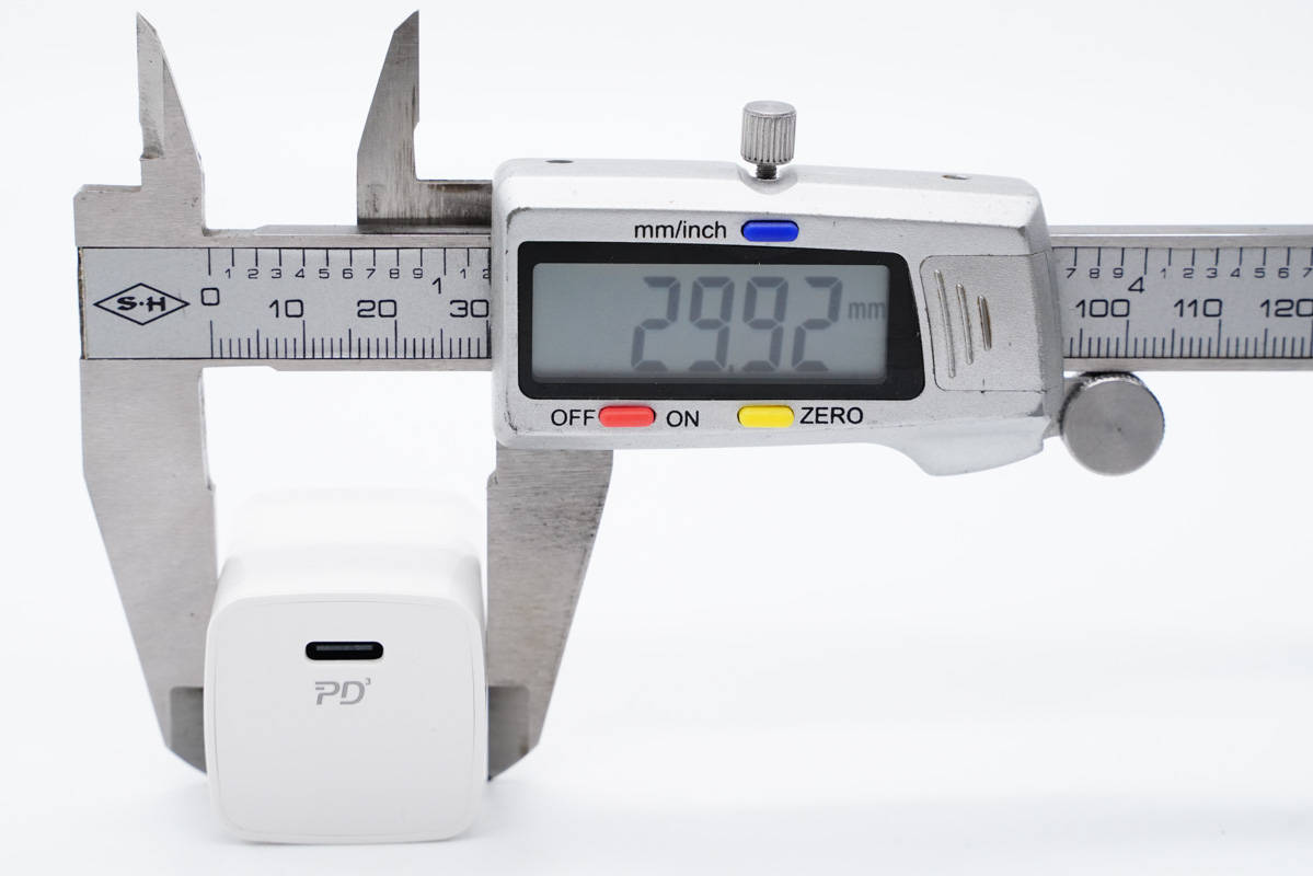

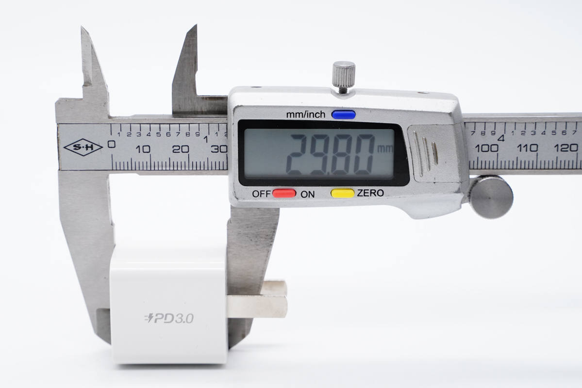

使用游标卡尺实测充电器机身高度为29.8mm。
宽度为29.92mm。
厚度为29.88mm。
和苹果20W充电器直观对比,体积优势明显。
拿在手上的直观感受。

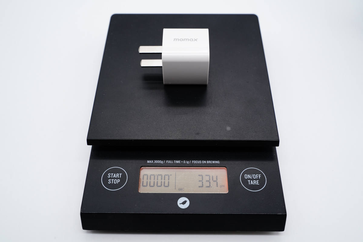

充电器净重约为33g。

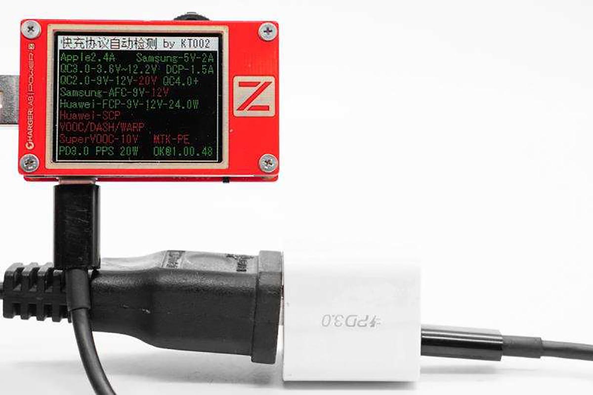

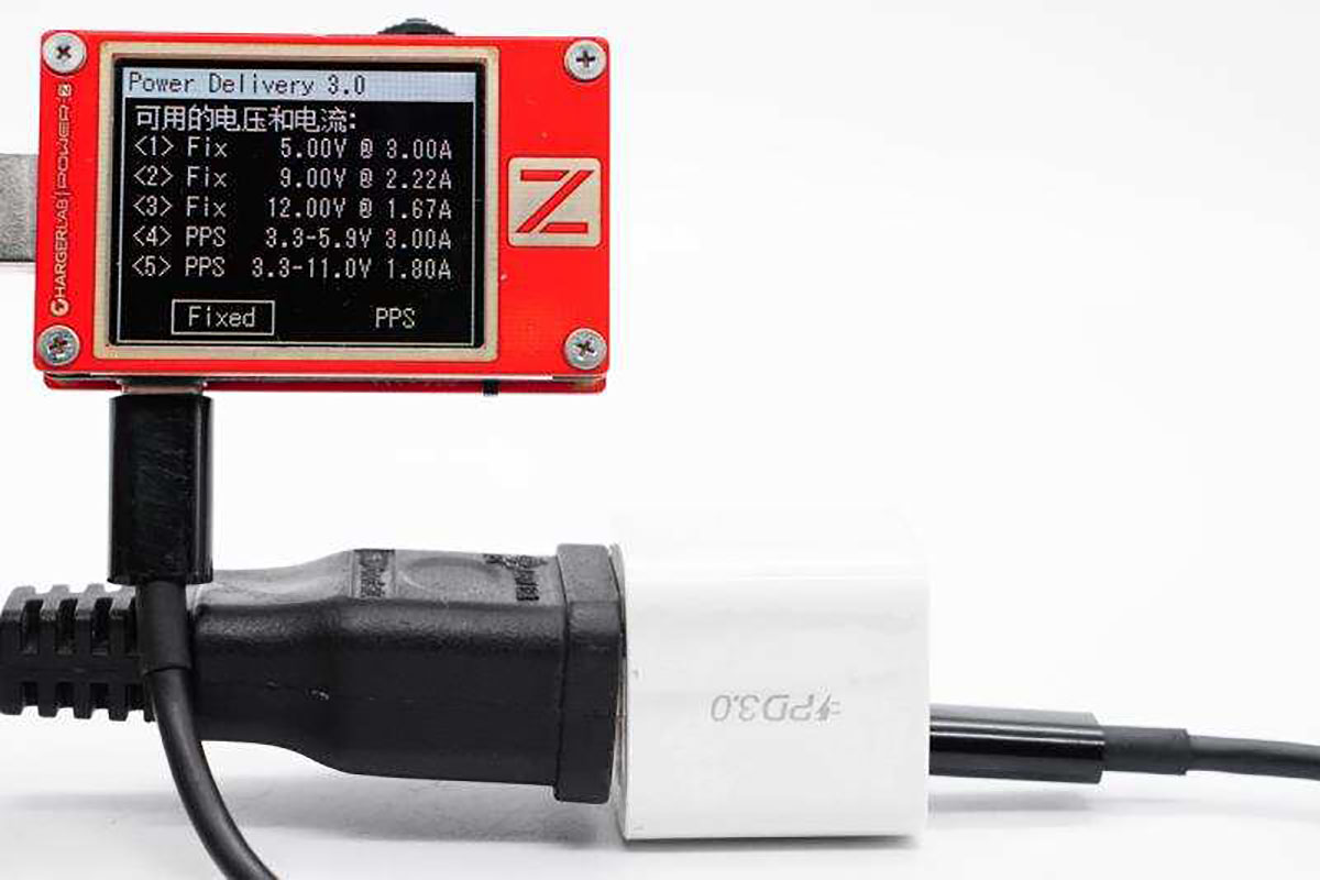

使用ChargerLAB POWER-Z KT002测得USB-C口支持Apple 2.4A、Samsung 5V2A、DCP协议,以及QC2.0/3.0、AFC、FCP、PD3.0、PPS快充协议。
此外PDO报文显示C口还具备5V3A、9V2.22A、12V1.67A三组固定电压档位,以及3.3-5.9V3A和3.3-11V1.8A两组PPS电压档位。

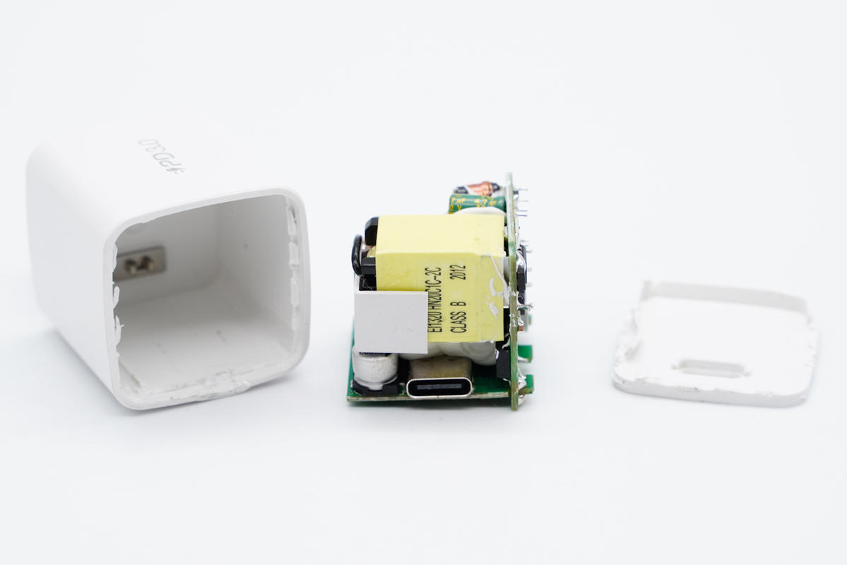

将顶部外壳拆开,边缘采用超声波焊接封装。
充电器采用两块小PCB板垂直焊接设计,输入端采用金属弹片接触通电。
充电器初次级间有白色塑料壳进行隔离。

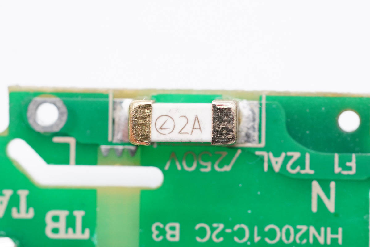

充电器输入端一览,可以看到有一颗白色保险丝。
保险丝额定电流2A。

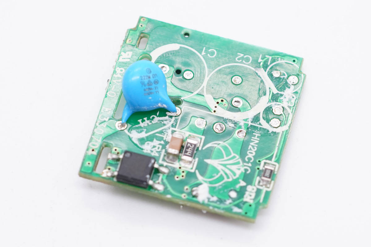

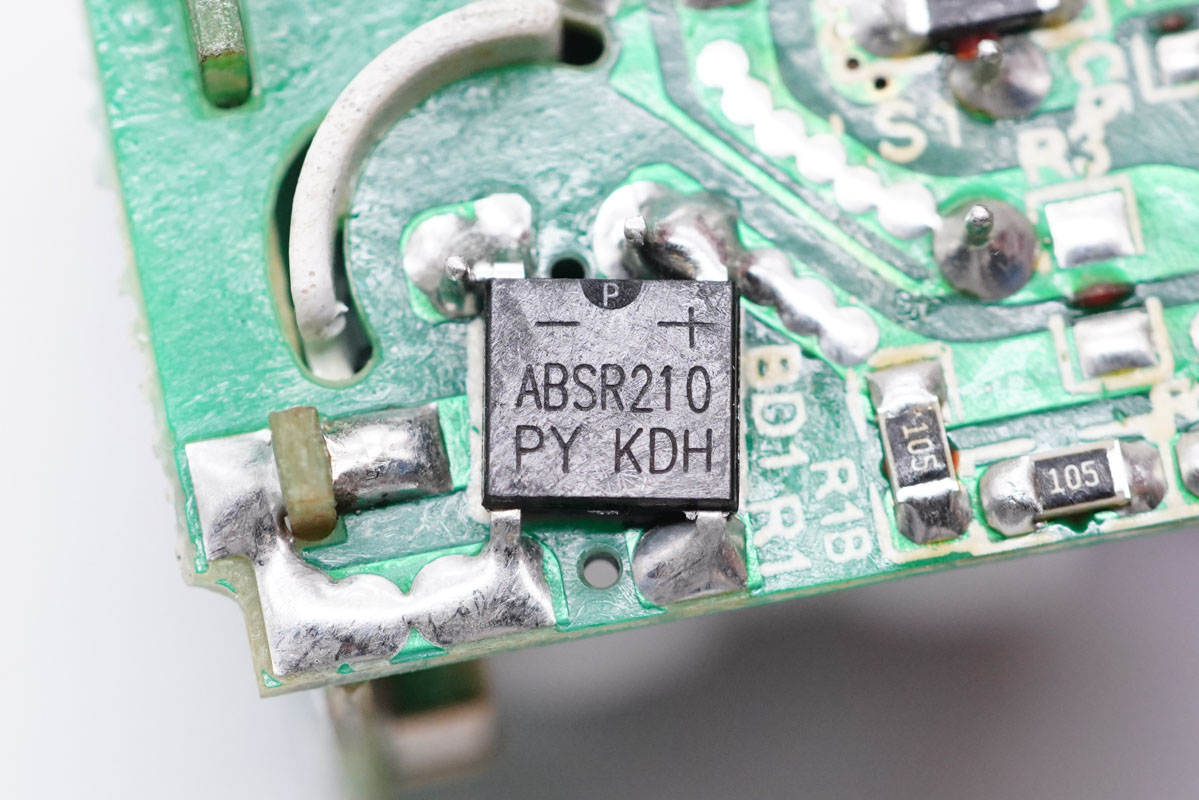

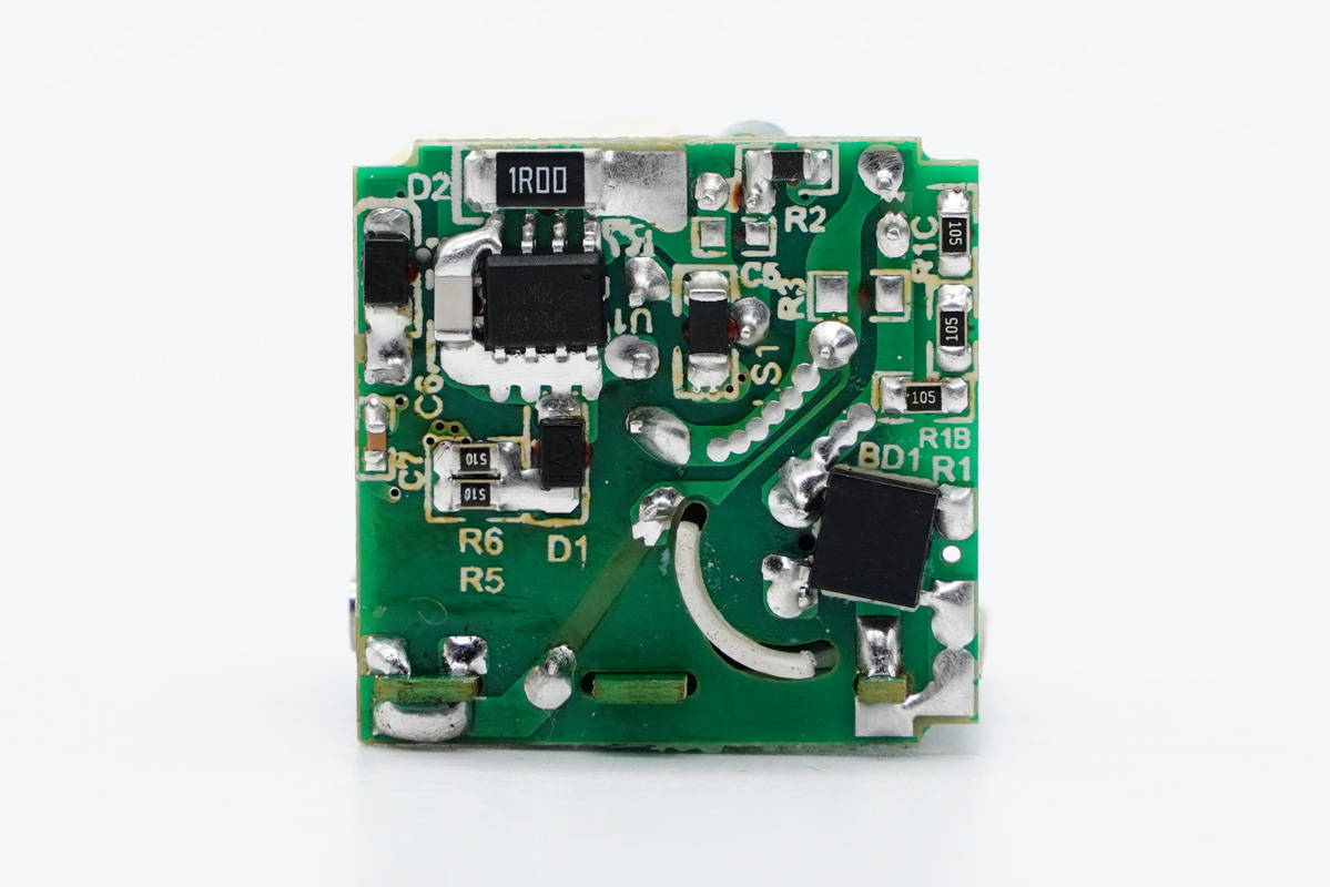

小板背面设有整流桥和主控芯片。
ABSR210整流桥特写。

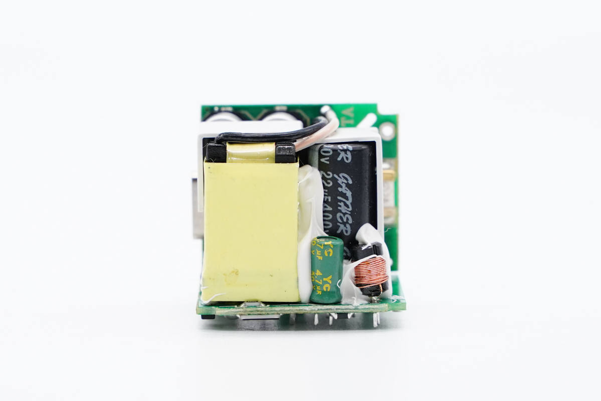

侧边小板的正面设有工字电感、高压滤波电解电容、主控芯片供电电容以及变压器。
将小板拆下,被变压器挡住区域还有光耦和Y电容。
工字电感特写。

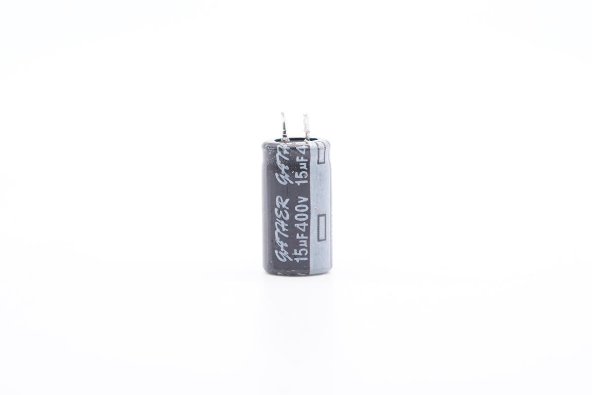

高压滤波电解电容来自深圳凯泽,规格为400V 15μF。

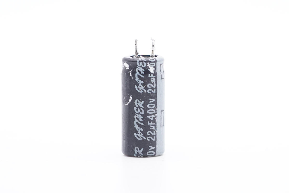

另一颗也是凯泽电解电容,规格为400V 22μF。

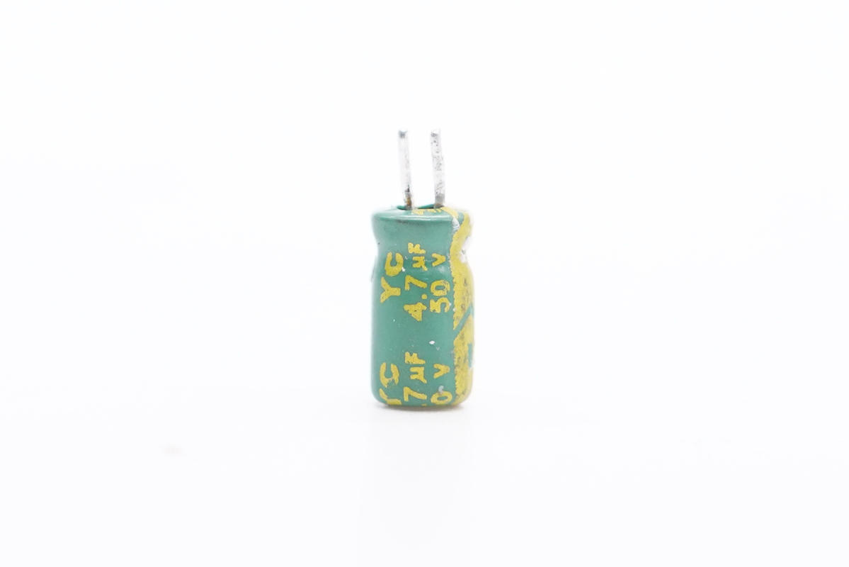

主控芯片供电电容特写,规格为50V 4.7μF。

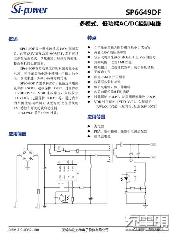

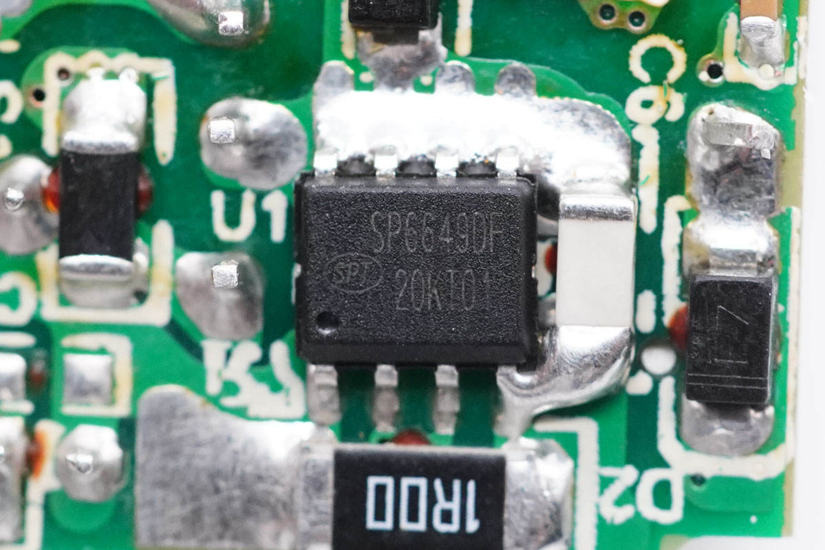

充电器主控芯片采用无锡硅动力SP6649DF。这是一颗电流模式PWM控制芯片,内置650V耐压的超级硅功率管,可以工作在绿色模式,以此来减小轻载时的损耗,提高整机的工作效率;内置多种保护,通过内部的图腾柱驱动结构可以更好的改善系统的EMI特性和开关的软启动控制;采用SOP8封装。
据了解,硅动力SP6649DF内置8A超级硅功率管,可支持最大30W PD快充的开发。用于20W PD快充产品中,可以满足45℃环温的安规测试需求。
硅动力SP6649DF资料信息。

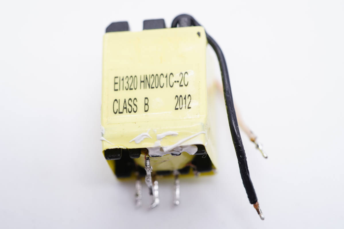

变压器特写。

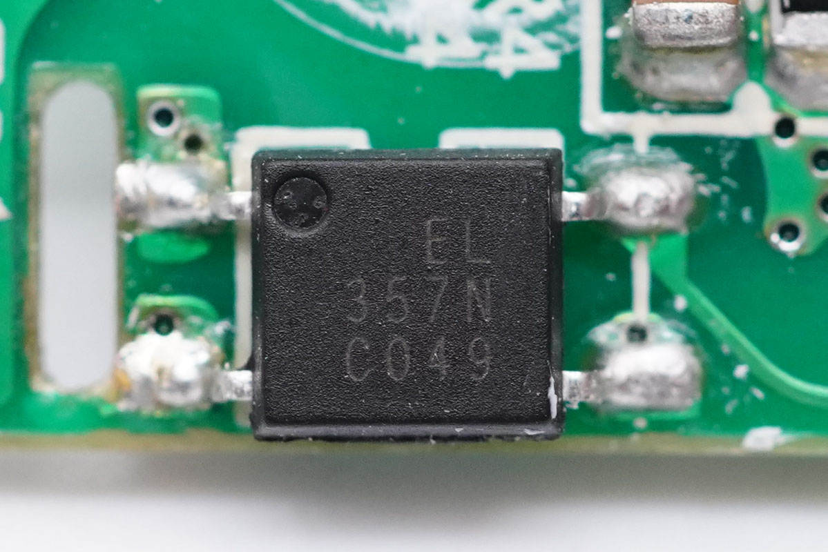

亿光EL 357N光耦,用于初级次级通信,反馈输出电压。

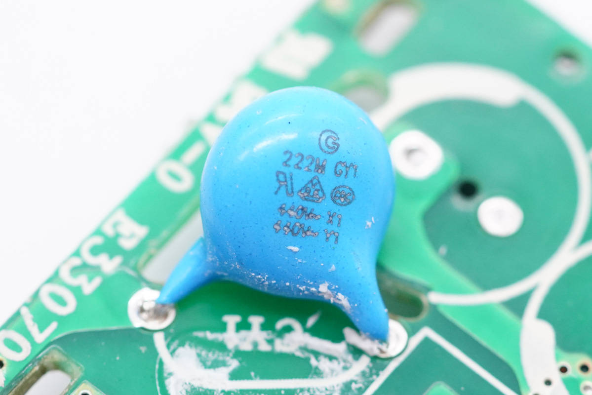

蓝色Y电容特写,用于输出抗干扰。

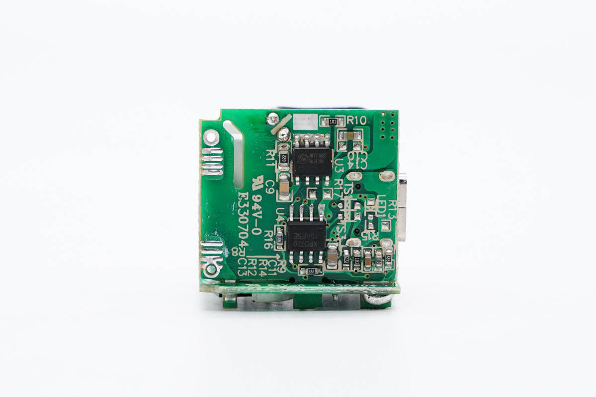

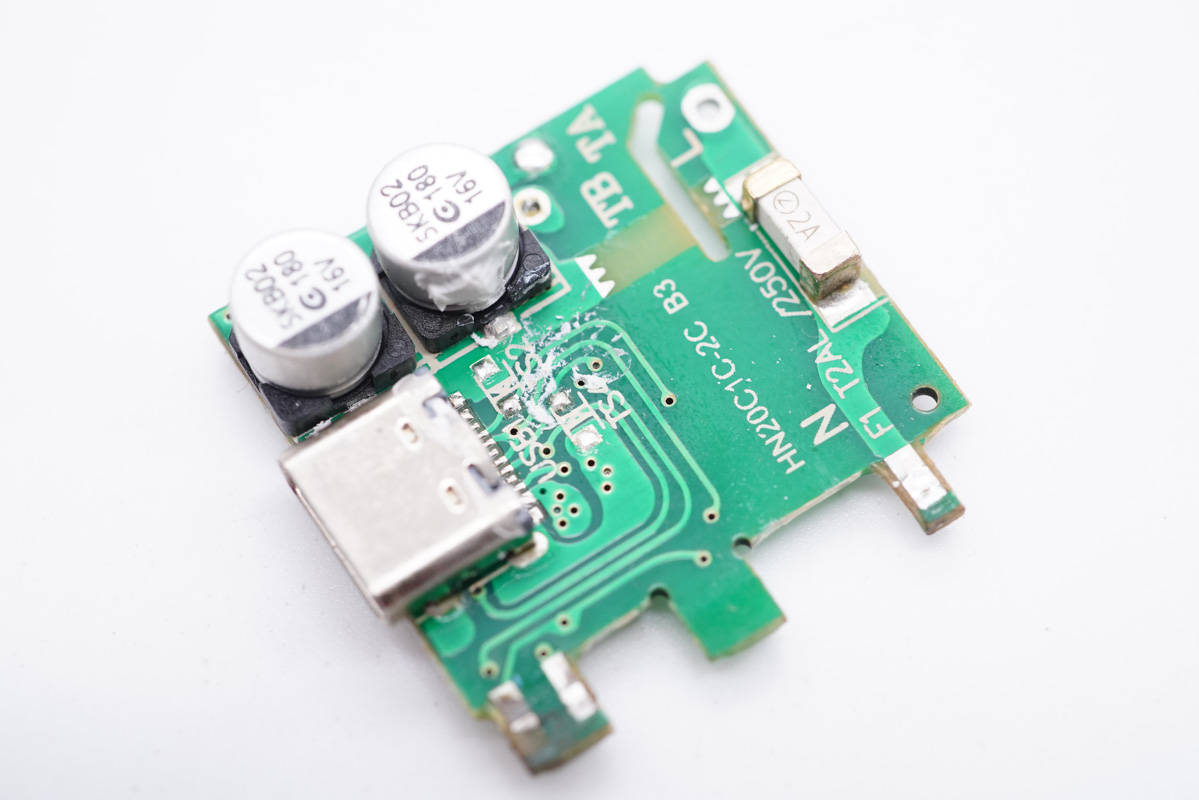

侧边小板背面设有次级同步整流芯片和协议IC。
另一颗小板正面输出端还设有输出滤波固态电容和USB母座。

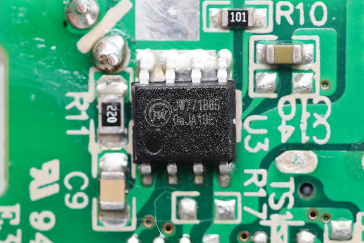

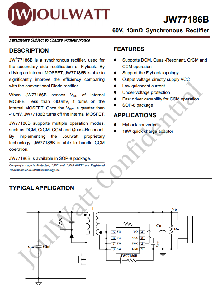

次级同步整流芯片来自杰华特微电子有限公司,型号JW77186B,集成60V/13mΩ MOS,支持CCM、DCM、QR模式。
杰华特JW77186B资料信息。

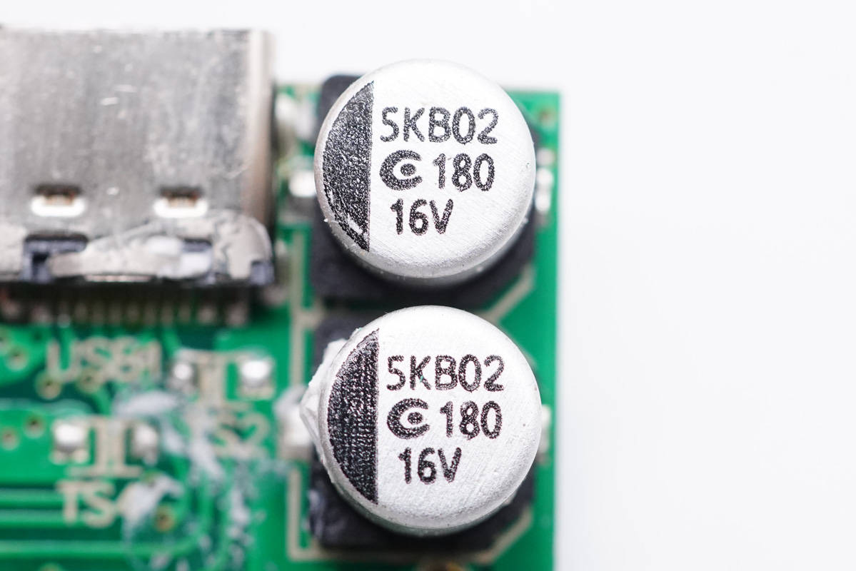

台系钰邦两颗贴片固态电容特写,规格都是16V 180μF,用于同步整流输出滤波。

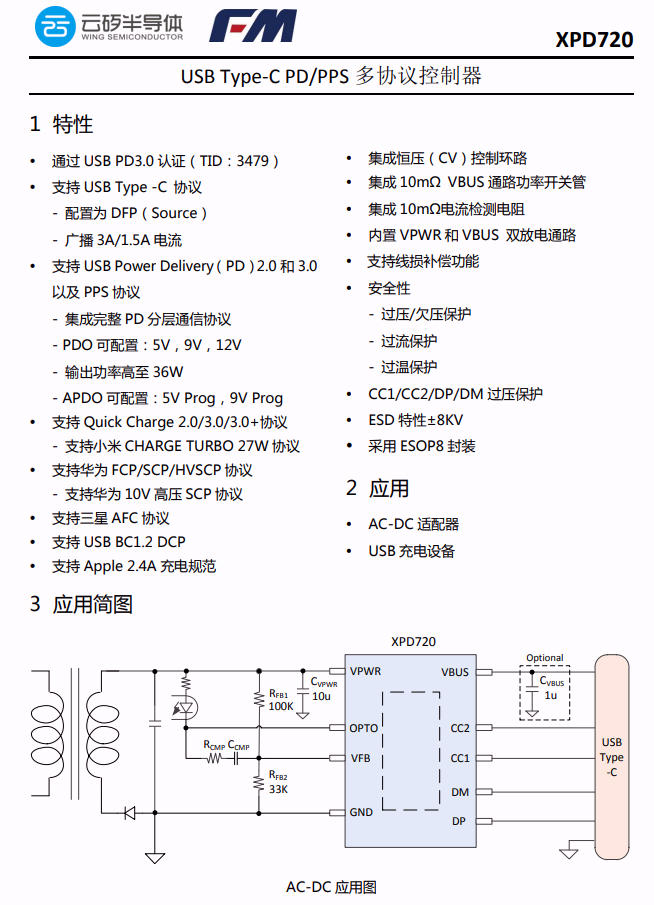

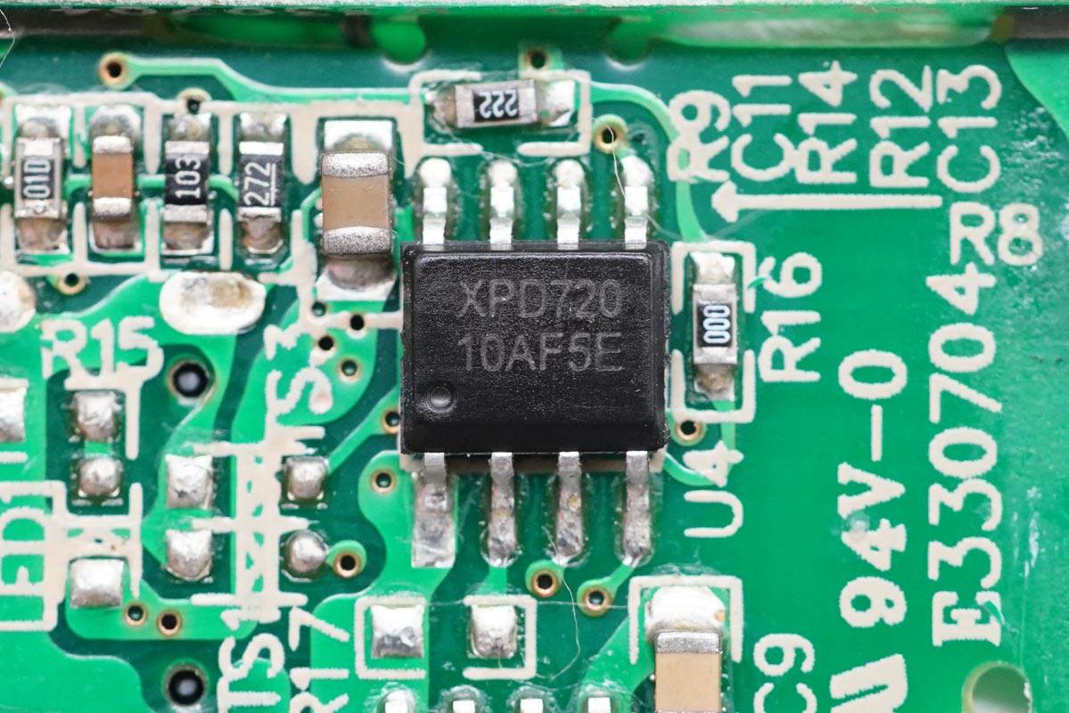

USB PD协议芯片采用云矽半导体XPD720,这款芯片已经通过了USB PD3.0认证,TID:3479,支持QC2.0、QC3.0、AFC、FCP、SCP、HVSCP、PD和PPS等快充协议,内部集成 10mΩ VBUS 通路功率开关管,并且集成10mΩ电流检测电阻,支持完善的保护功能,节省外围元件数量,简化电路,降低成本。采用ESOP8封装。
云矽半导体XPD720资料信息。充电头网拆解了解到,云矽半导体XPD系列快充协议芯片已被联想20W 1A1C快充插座、傲基20W PD快充充电器、倍思20W迷你PD快充、海陆通20W PD快充、傲基1A1C 32W快充、奥睿科20W USB PD快充、乐奇领先20W PD快充等多个品牌的数十款产品采用,抓住20W PD快充风口,富满集团云矽半导体单月PD协议芯片销量突破千万颗。

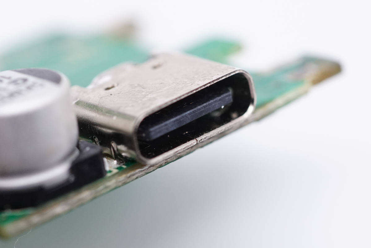

USB-C母座特写,过孔焊接。
